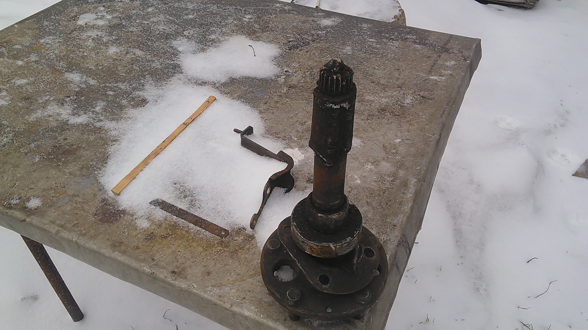

Привет всем, задолбала меня полуось, ломается каждый день, и на дню по несколько раз. Надо будет что-то делать. Сегодня открутил хаб уаз с переднего моста, так он подходит!!! Но есть одно но, вся полуось диаметр 30 мм, а шлицы 32 мм. То есть если сделать шлицы то они будут заходить в зацепление только на 0,5 мм, это мало. Сейчас думка такая, сварить полуось с двух концов со шлицами и тогда хаб подойдет.
Кто что посоветует по данному поводу? Или как то можно увеличить диаметр полуоси, чтобы он подошел на стандартный хаб? Просто сейчас сезон работ, а работать он не может!!!

Я на свой Дырчик заказывал на заводе цельнометаллические болванки с внутренними шлицами по аналогии с хабами, только с нужными мне размерами. Одну полуось скрутило через 4 года, вторая до сих пор работает. В подписи ссылка на тему

На память,у УАЗа пара видов шлицов.Если не ошибусь,фланец карданный имеет один край 32мм,второй фланец 30мм,сателлиты 30мм.Все это десять шлицов.Может стоит фланец кардана приспособить вместо ступицы?В руках ступицу УАЗа не держал,а переделывать полуоси и шлицы приходилось.Если опять-же не ошибусь,то на газ 69 то-же шлиц 32 и 30мм по десять шлицов,упоминали недаано.Пару месяцев назад полуоси переделывал знакомый на своем тракторе.Полуоси с шлицами с обоих сторон.У меня лежит фланец УАЗа кардана,с 30мм,сателлиты,там то-же именно 30мм.Может натолкнет на какие-то мысли.

Если без сварки, то такая полуось получится по цене золотой, да и не факт, что по надежности будет близка к заводской. Самый простой способ это, как я уже советовал, вварить во фланец полуоси шлицевую втулку, а в полуоси нарезать под нее шлицы. Расчет здесь простой: если взять шлицевую втулку диаметром 45 мм.,  то момент на сварочном шве  уменьшится  в 1,5 раза (45 : 30 = 1,5), длина сварочного шва увеличится тоже в 1,5 раза, т. е. надежность соединения увеличится как минимум в  два раза (1,5 х 1,5 = 2,25), тем более втулку можно проварить с двух сторон. У меня подобным образом полуоси укорочены и работают уже года четыре точно, да и колеса у меня побольше (R20), если уж и сломается, то только сама полуось. Шлицевую втулку можно сделать из фланца кардана, как уже писал Alex 74, не знаю как на УАЗе, но на ГАЗ-69 такой диаметром 30 мм. точно есть, шлицы одинаковы со ступицей синхронизатора ЗАЗ, из которыой втулка сделана у меня.

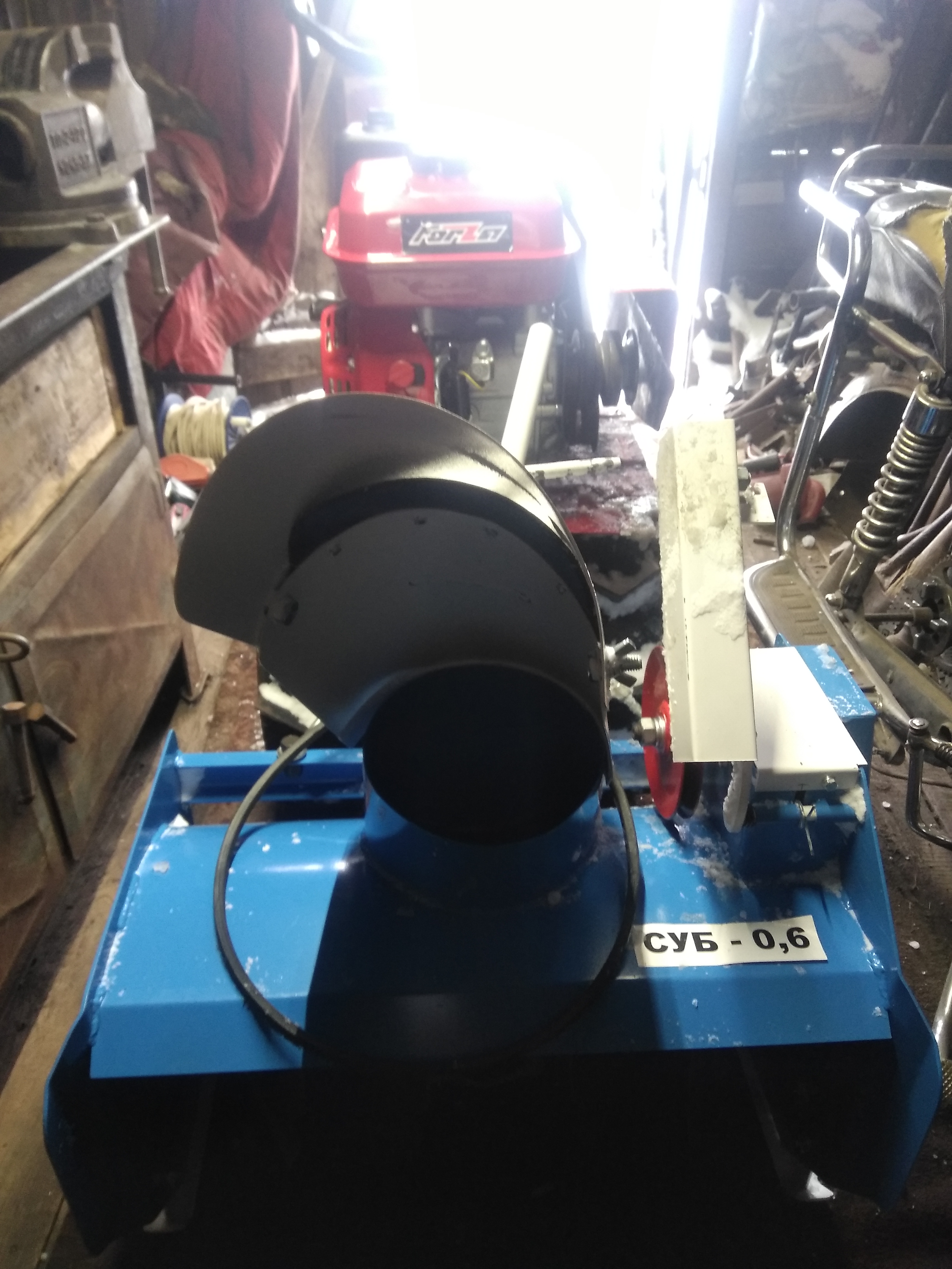

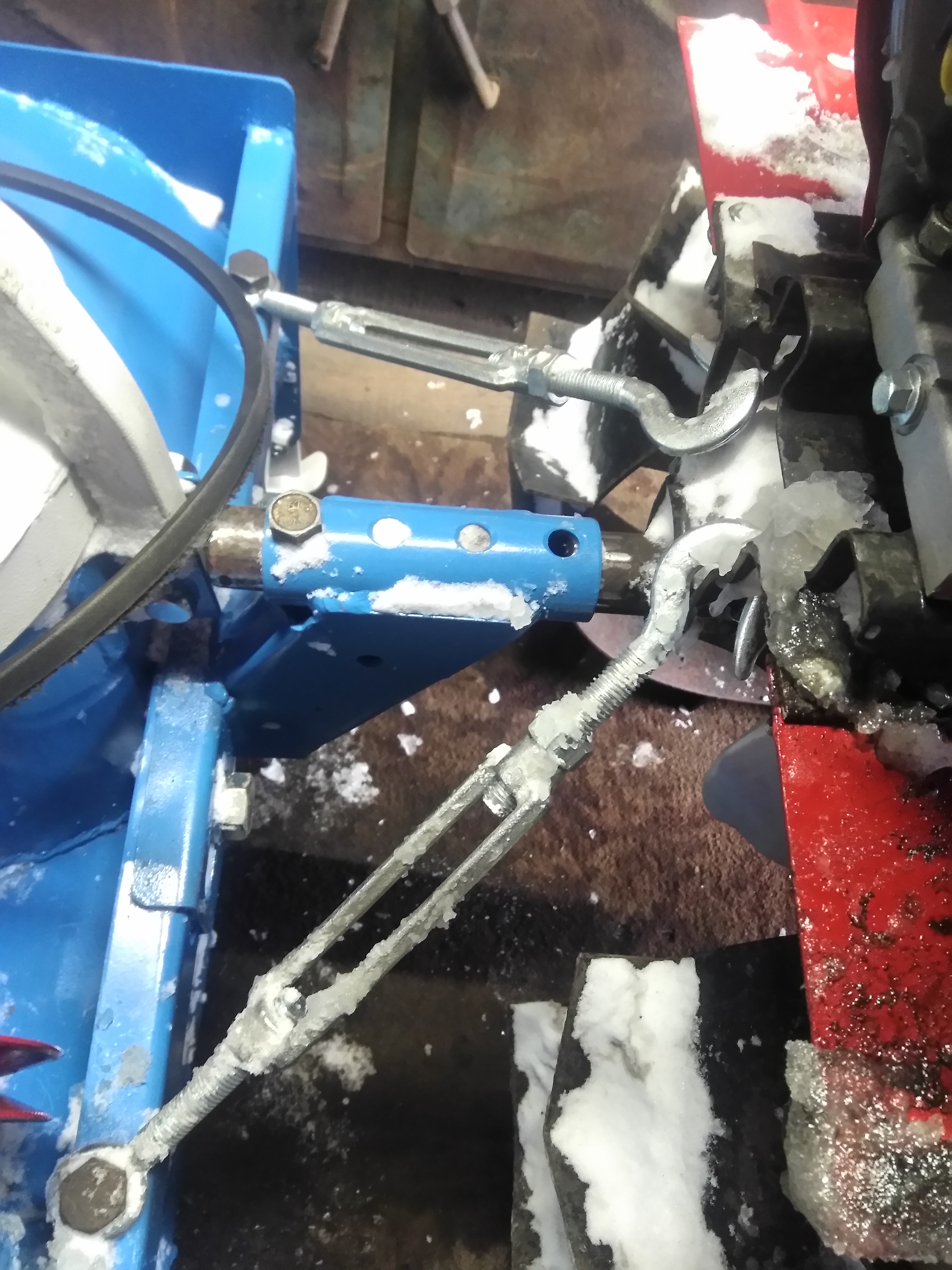

Давно не писал,  да не чего было. А тут как раз и снег стал наступать. Да так что 100 метров до дороги пробивал 2,5 часа. Два раза засадил машину капитально.

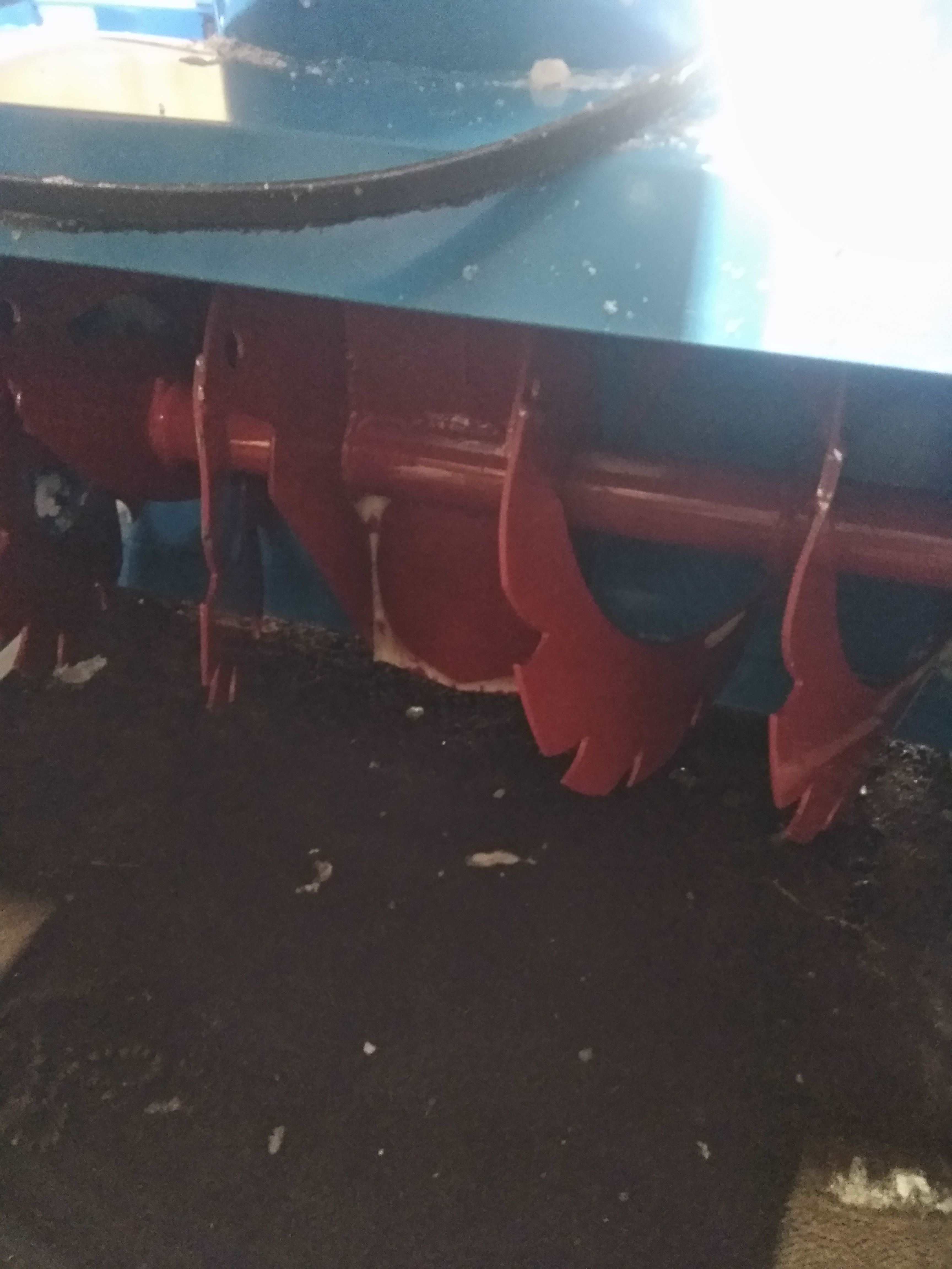

    Было все просчитанно, если далее собирать Снегоуборщик, то денег выходило рублей на 8, входят услуги токаря. И было решено взять снегоуборочную приставку к мотоблоку, благо он у меня есть.
    Плюсы, можно свободно крутиться возле дома, чистить дорожки, да и трактор заводить не надо. Тем более он стоит в гараже, и чтобы его выгнать нужно выгнать машину, и разобрать навесное оборудование. Да и когда, если бы и собрал, обязательно потребуются доработки, а это значит что этот год опять с лопатой.
Вот он, виновник торжества.
http://upforme.ru/uploads/000b/0b/c7/5963/t574523.jpg
http://upforme.ru/uploads/000b/0b/c7/5963/t742928.jpg
http://upforme.ru/uploads/000b/0b/c7/5963/t56572.jpg
Укрепил двумя талрэпами, чтобы не гулял. Так ремень дольше проживет.

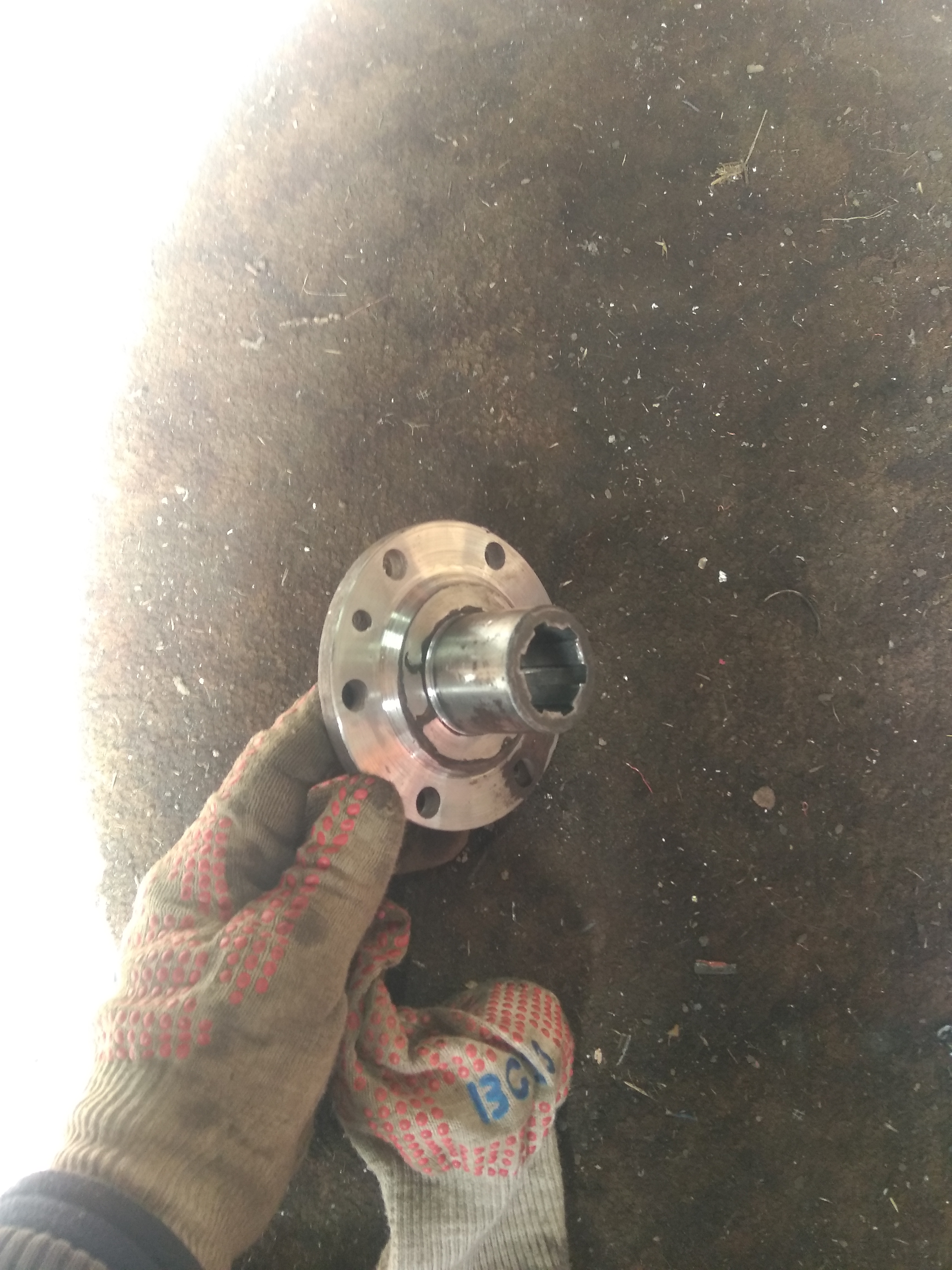

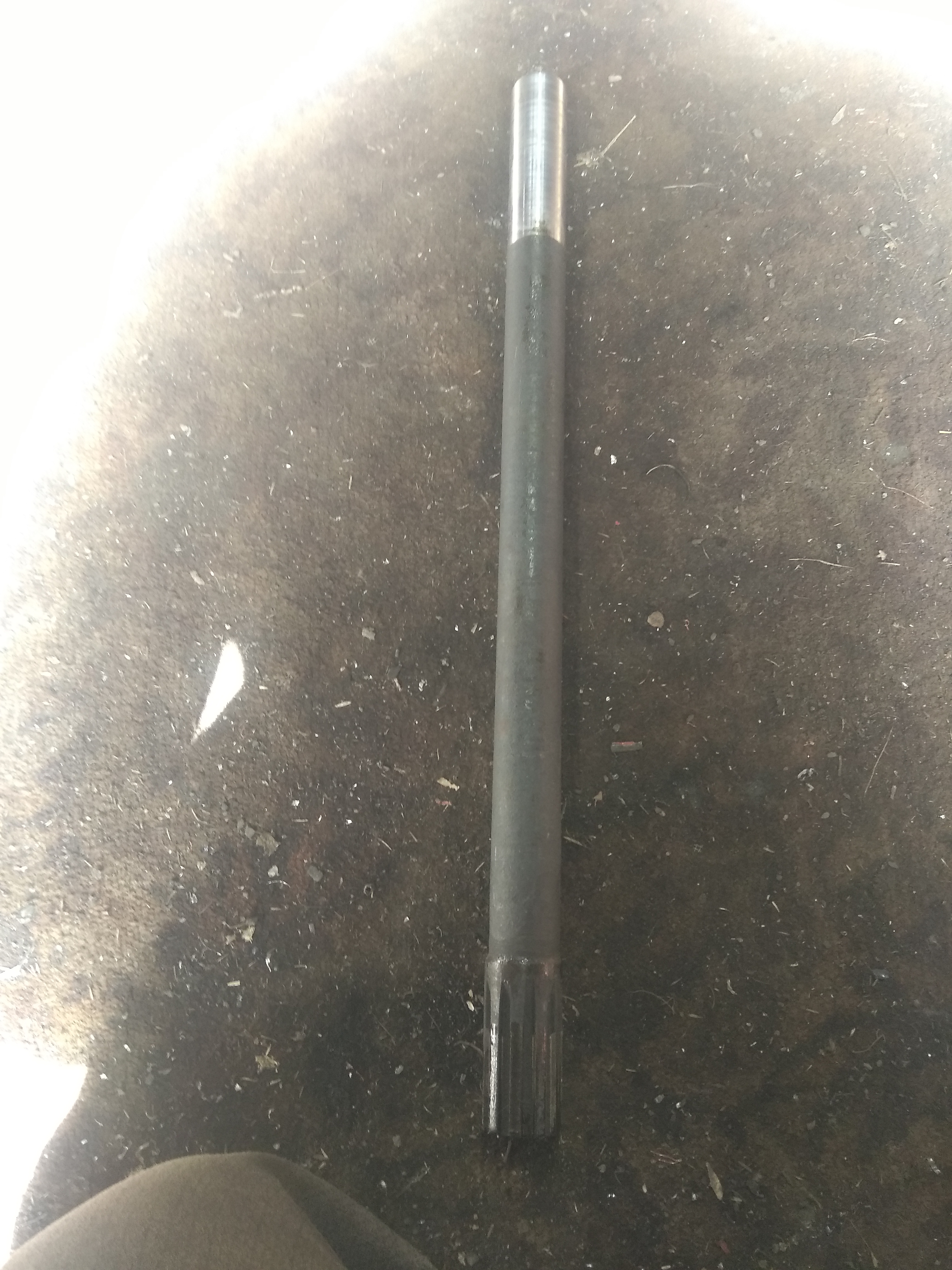

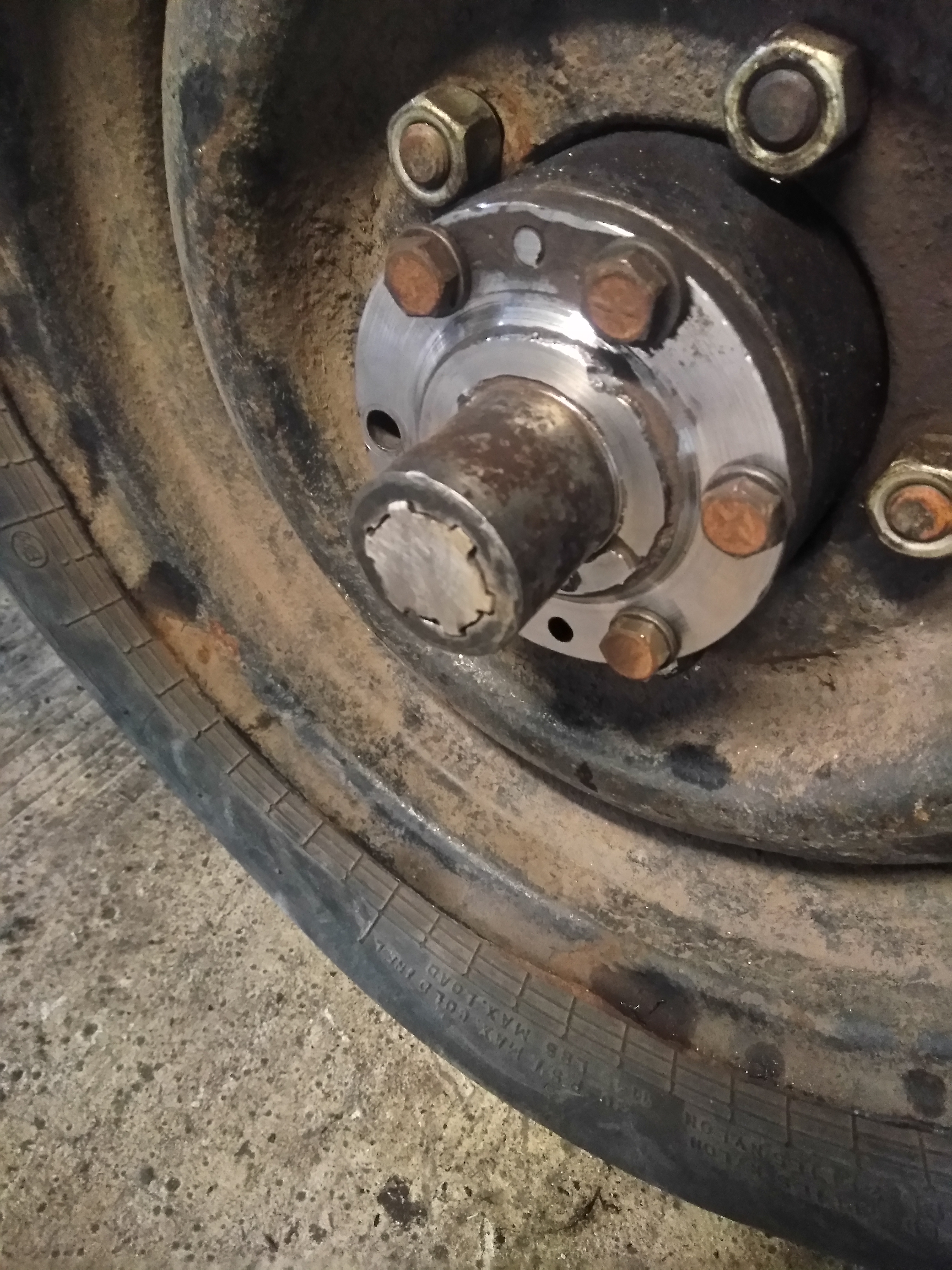

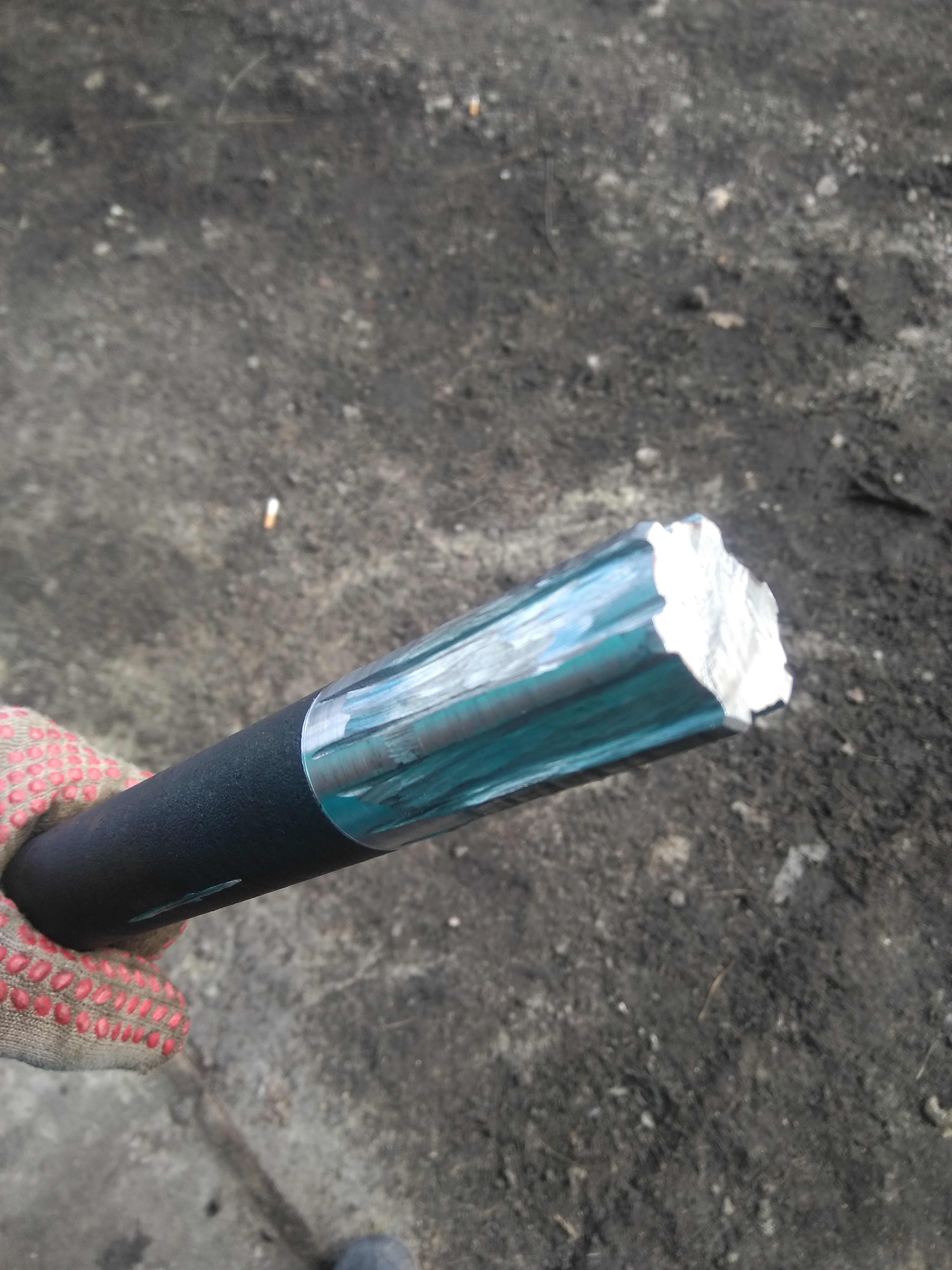

Привет всем. Ну наконец то закончил я с полуосью.
Вчера забрал от токаря, мне только осталось нарезать шлицы. На нарезку ушло около двух часов, долго потому что боялся испортить. Теперь время покажет, если будет все нормально, то и вторую сторону также сделаю.
Пробовал фото загрузить, не получается. Буду пробовать

Выглядит красиво. Торец чем-то закрыть надо.
471
Первое время понаблюдаю, а потом что-то придумаю.

Можно попробовать подобрать пластмассовую крышку от балончика.

Маленькую пластиковую бутылку пока одень и  горелкой или феном осади под размер.

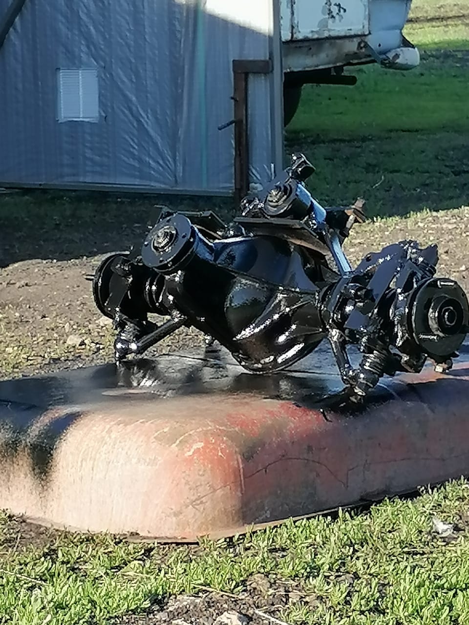

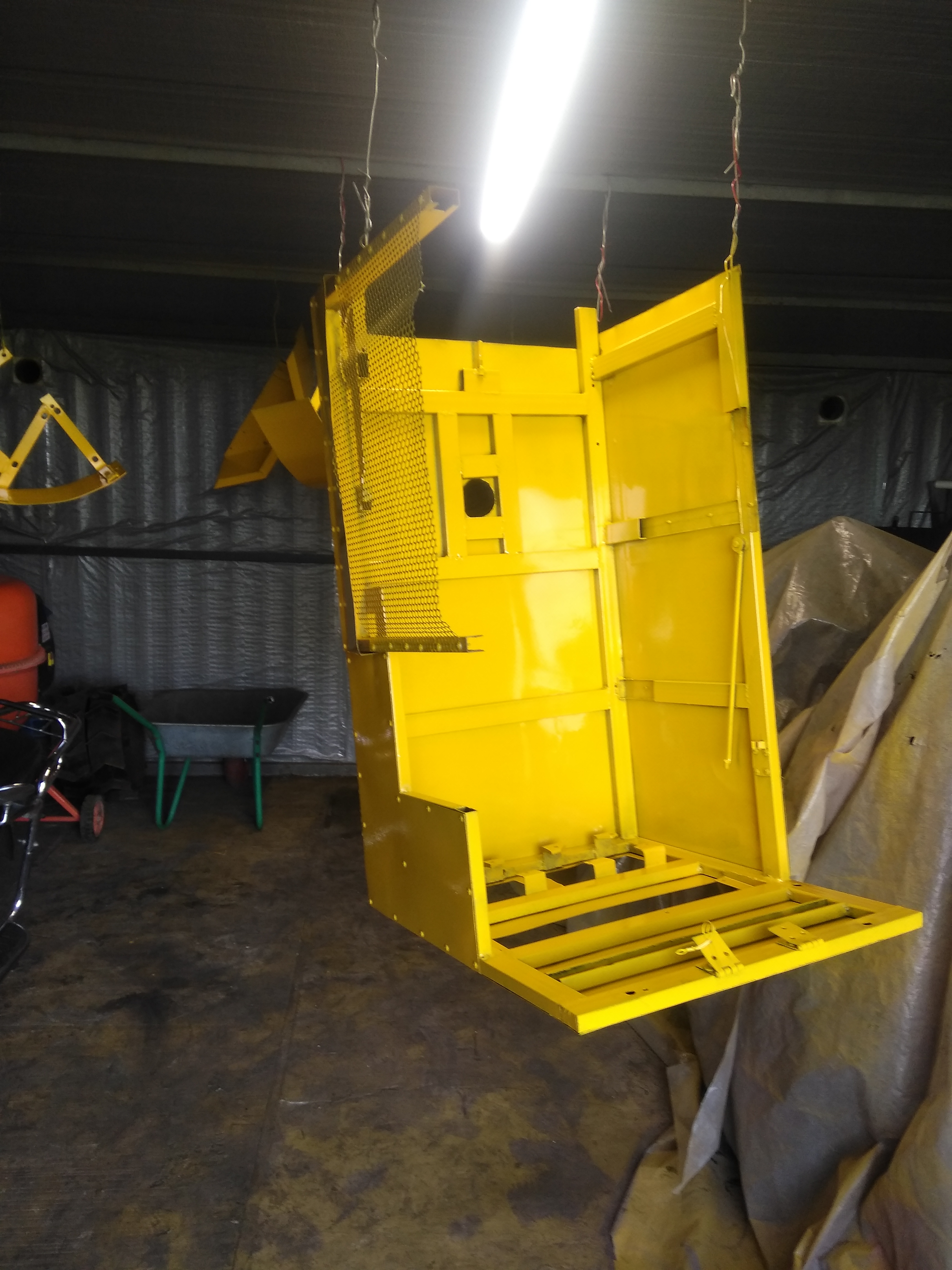

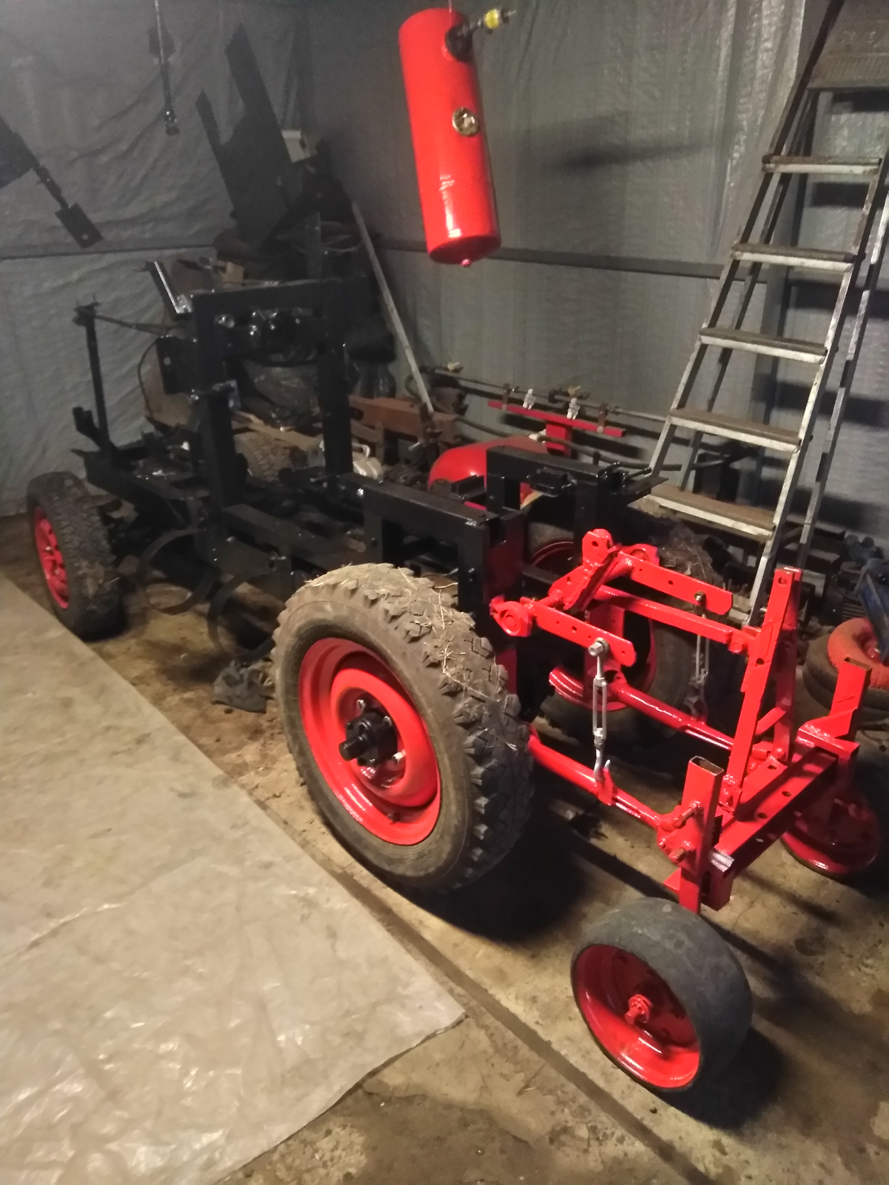

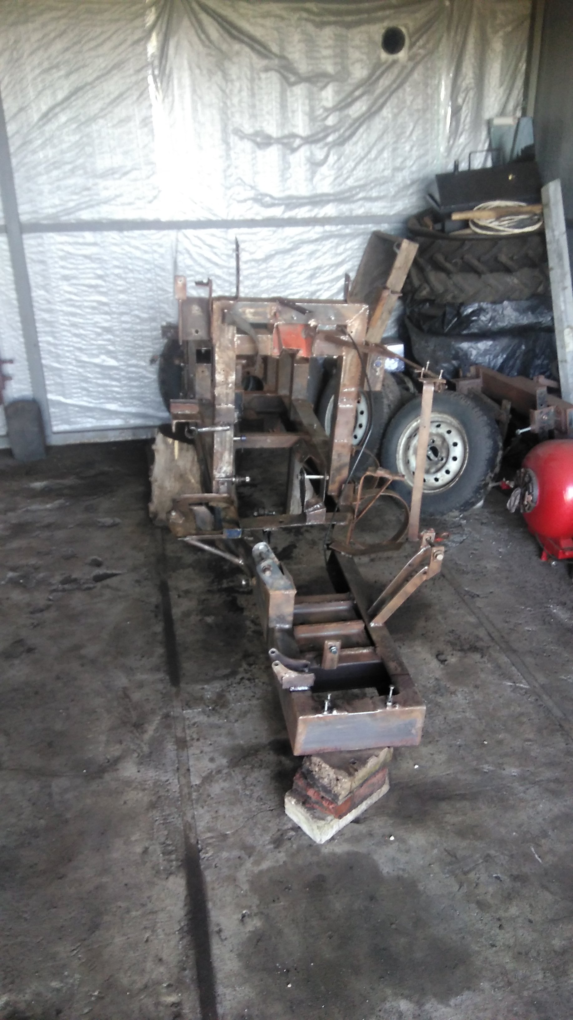

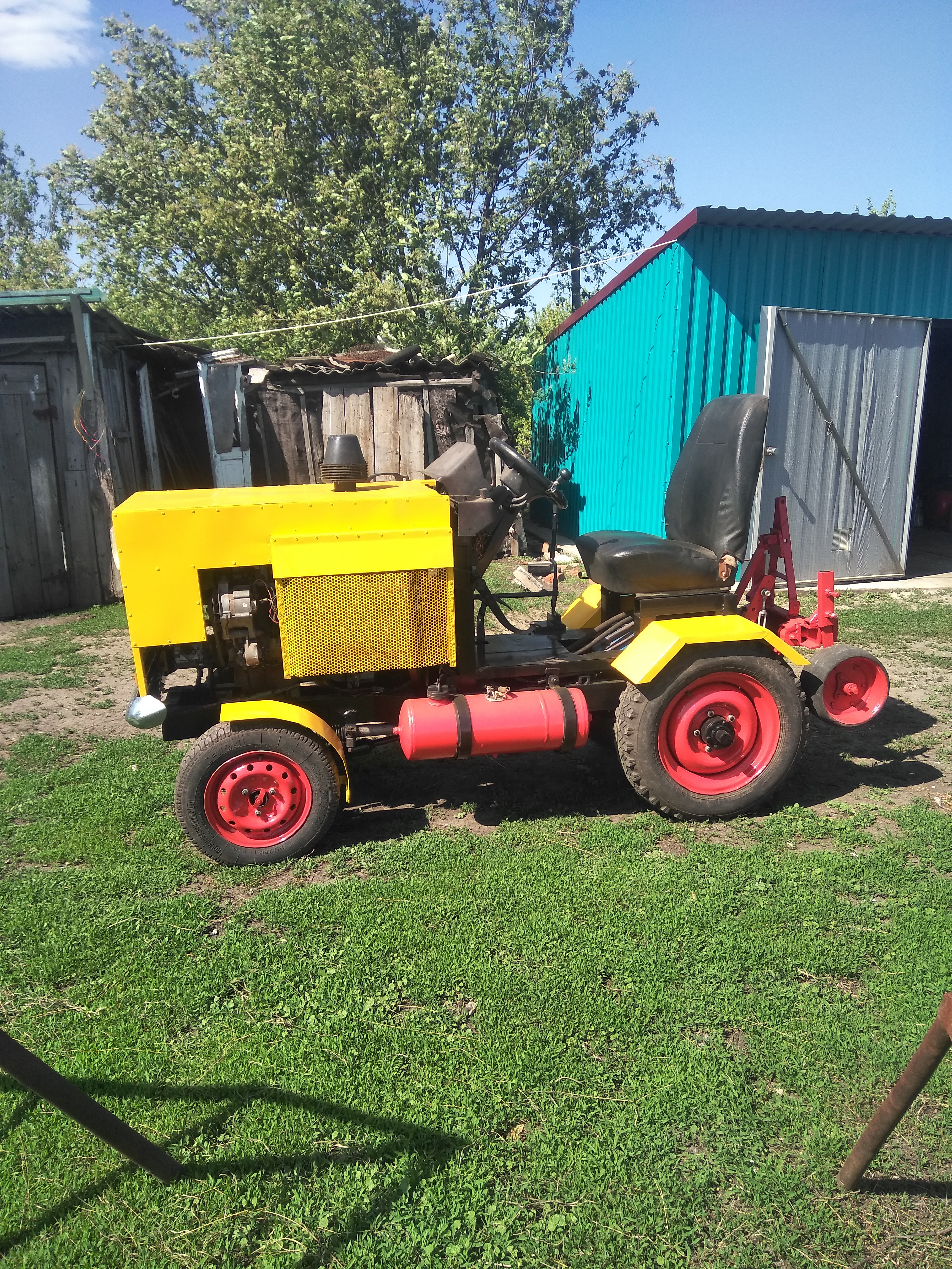

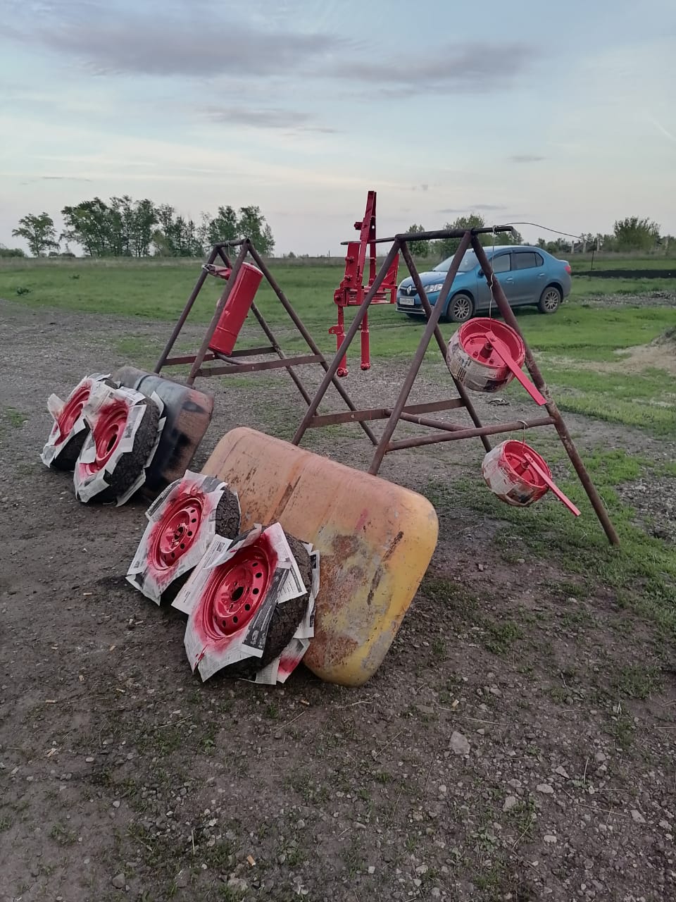

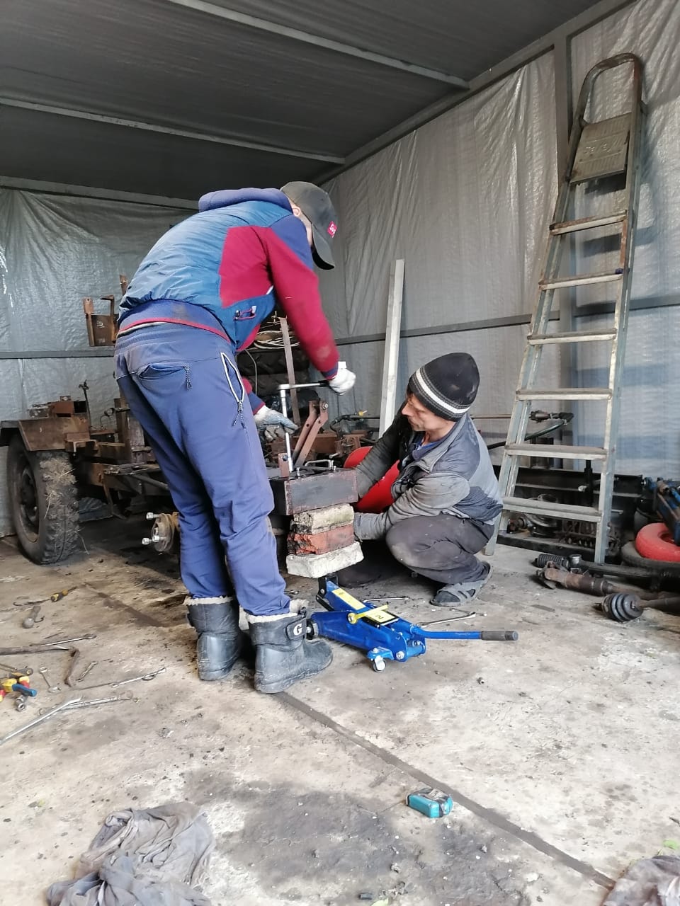

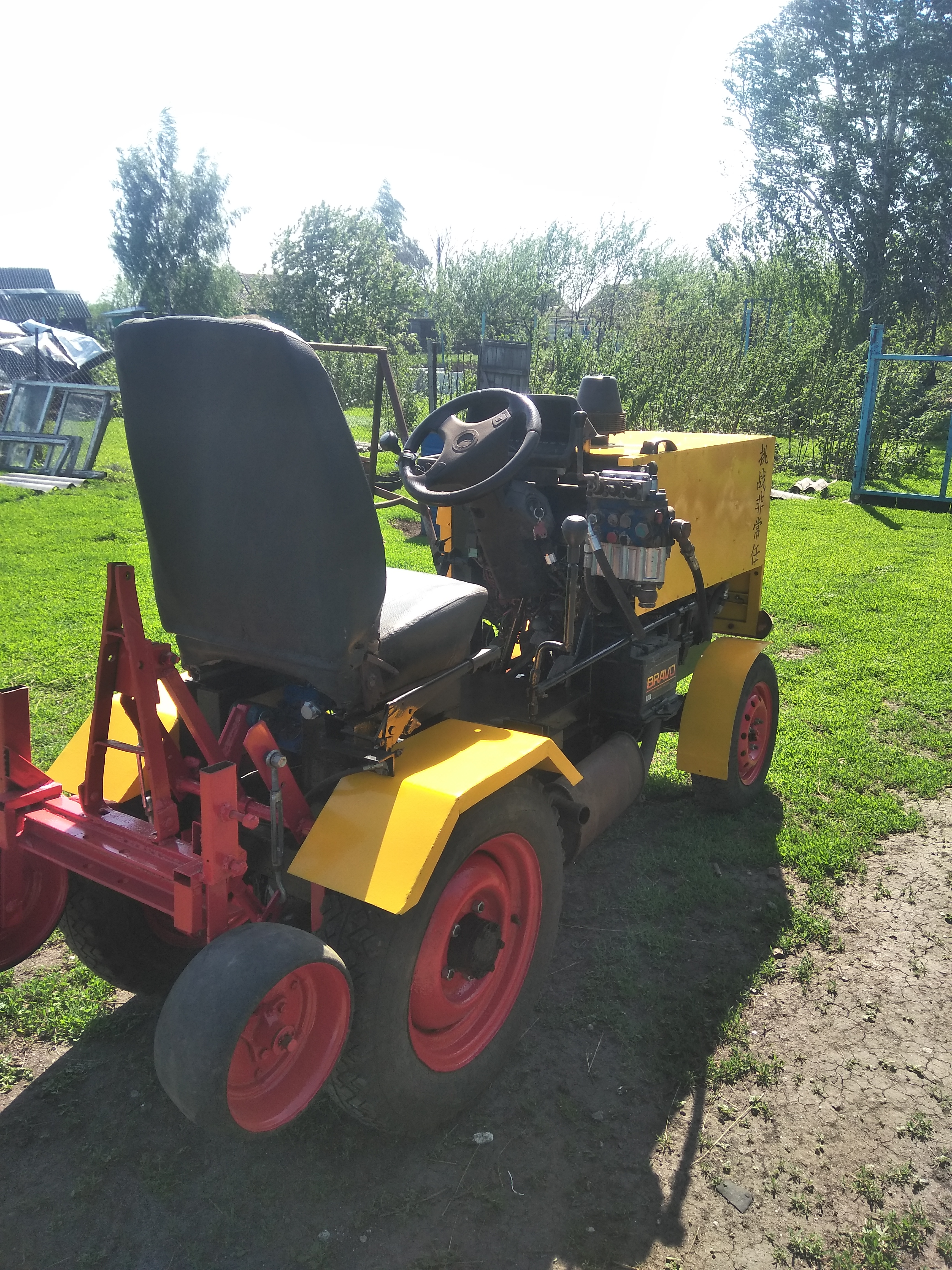

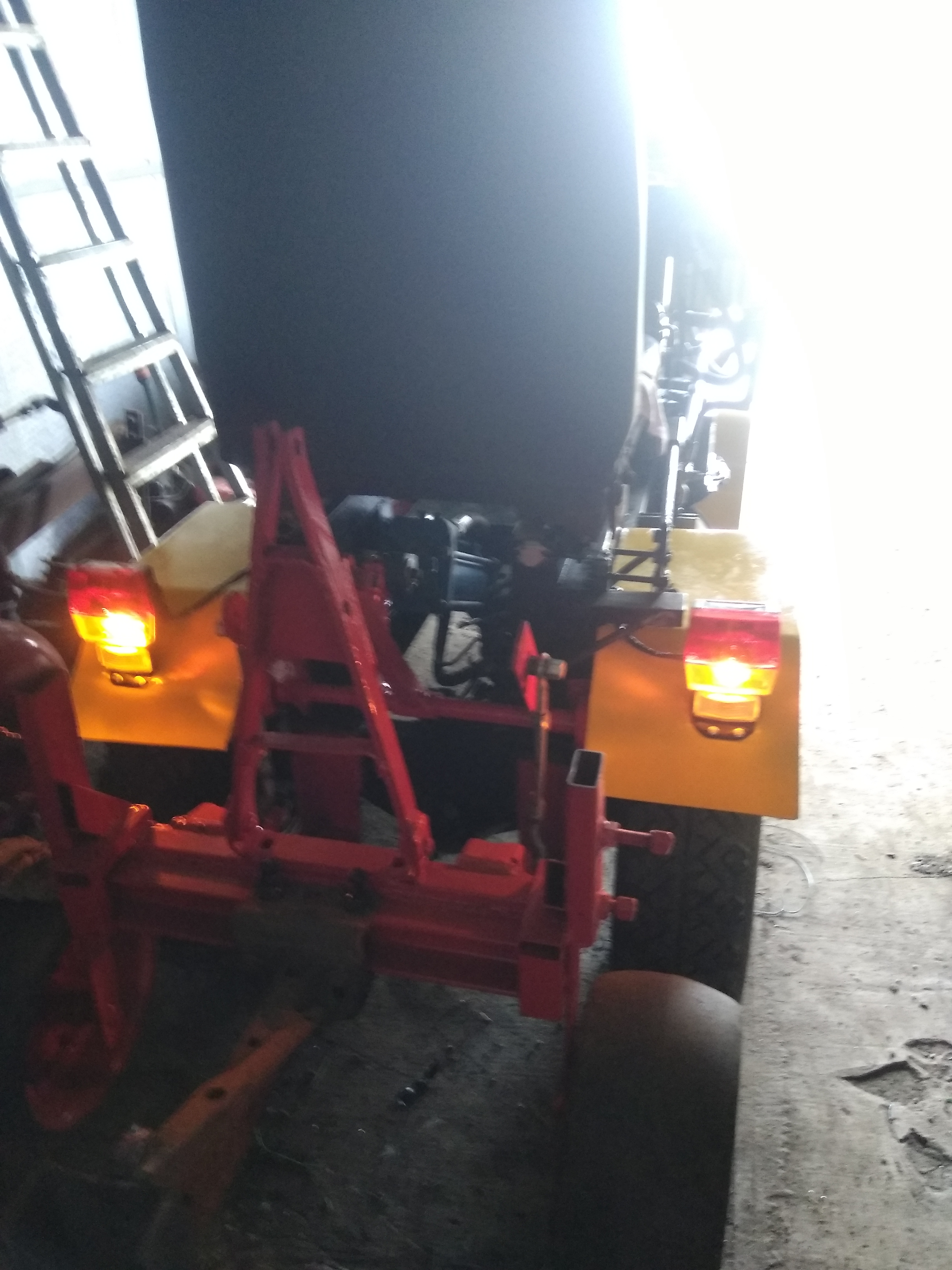

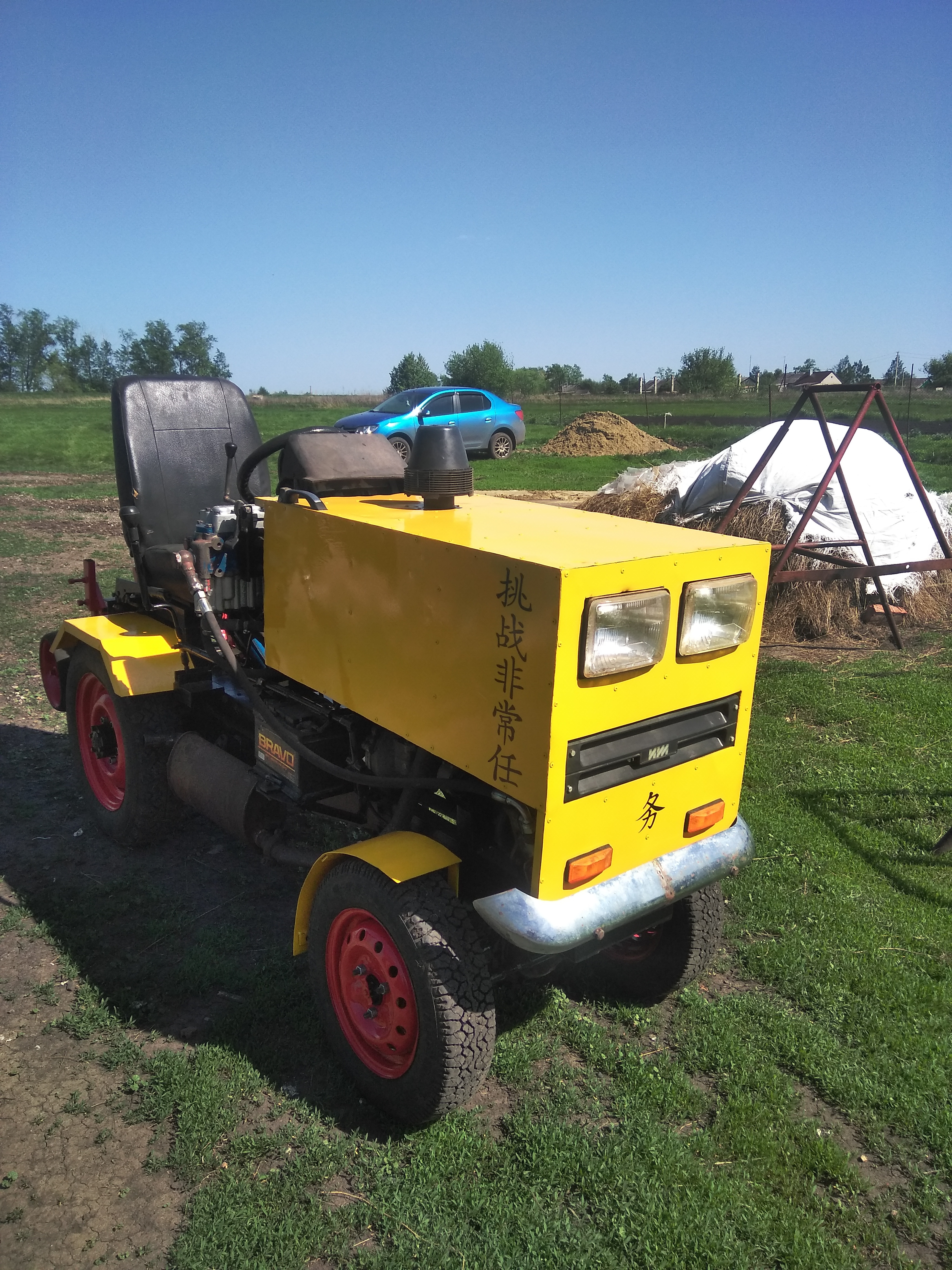

Всем привет, полуось посадку картофеля отработала на отлично. И как только заказы на посадку закончились, решил наконец то, покрасить минитрактор. До этого был куплен компрессор декадо. 50 литров 2,2 кВт, 2 х головы.
    Ну и началась разборка, управился меньше чем за день. Потом чистка, продувка, покраска, автоэмалью, сушка и постепенное сборка.
http://upforme.ru/uploads/000b/0b/c7/5963/t719253.jpg
http://upforme.ru/uploads/000b/0b/c7/5963/t912648.jpg
http://upforme.ru/uploads/000b/0b/c7/5963/t707544.jpg
http://upforme.ru/uploads/000b/0b/c7/5963/t197843.jpg
http://upforme.ru/uploads/000b/0b/c7/5963/t63758.jpg
http://upforme.ru/uploads/000b/0b/c7/5963/t993414.jpg
Сын помогал.
Ну и теперь конечный результат.
