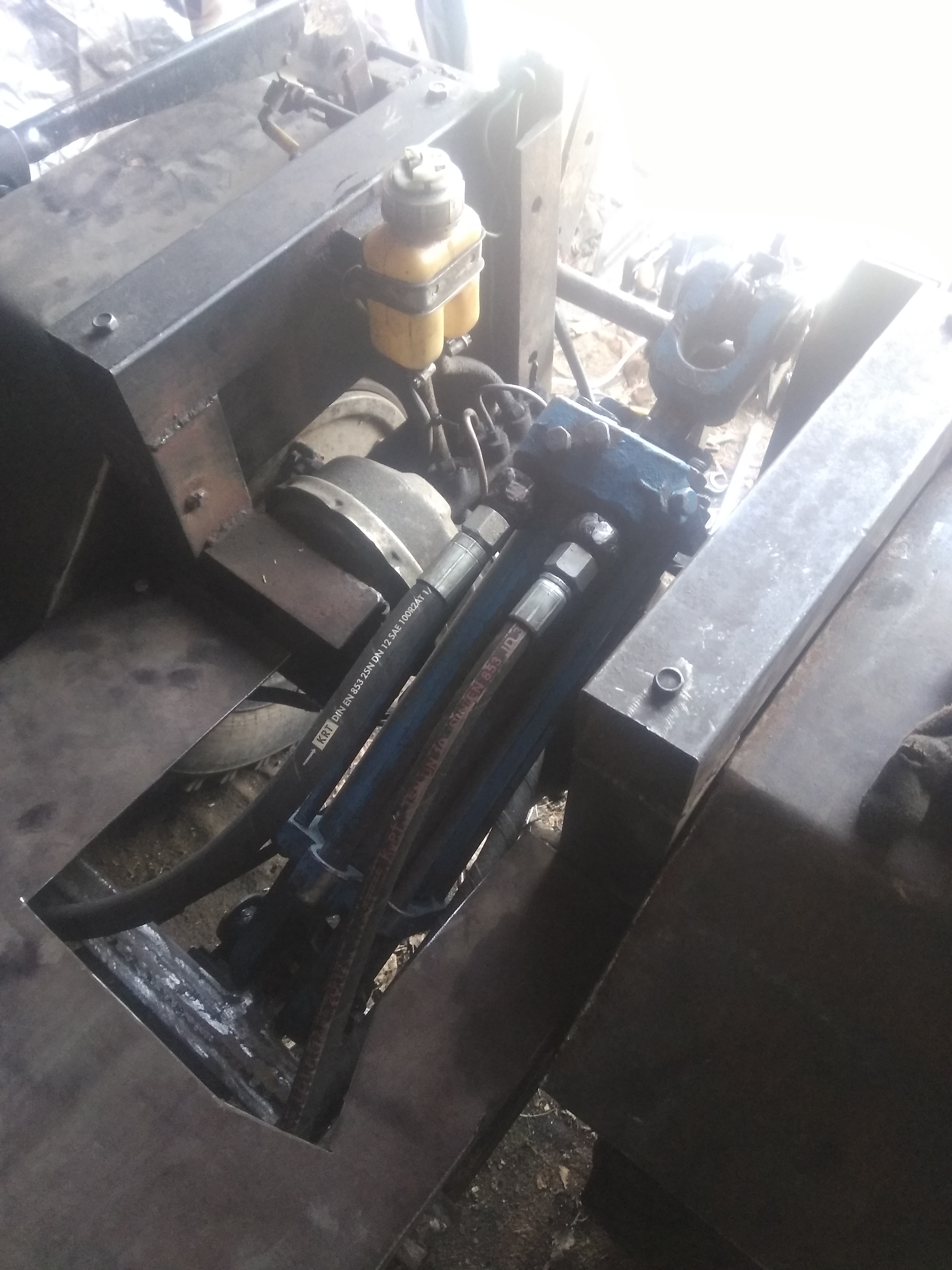

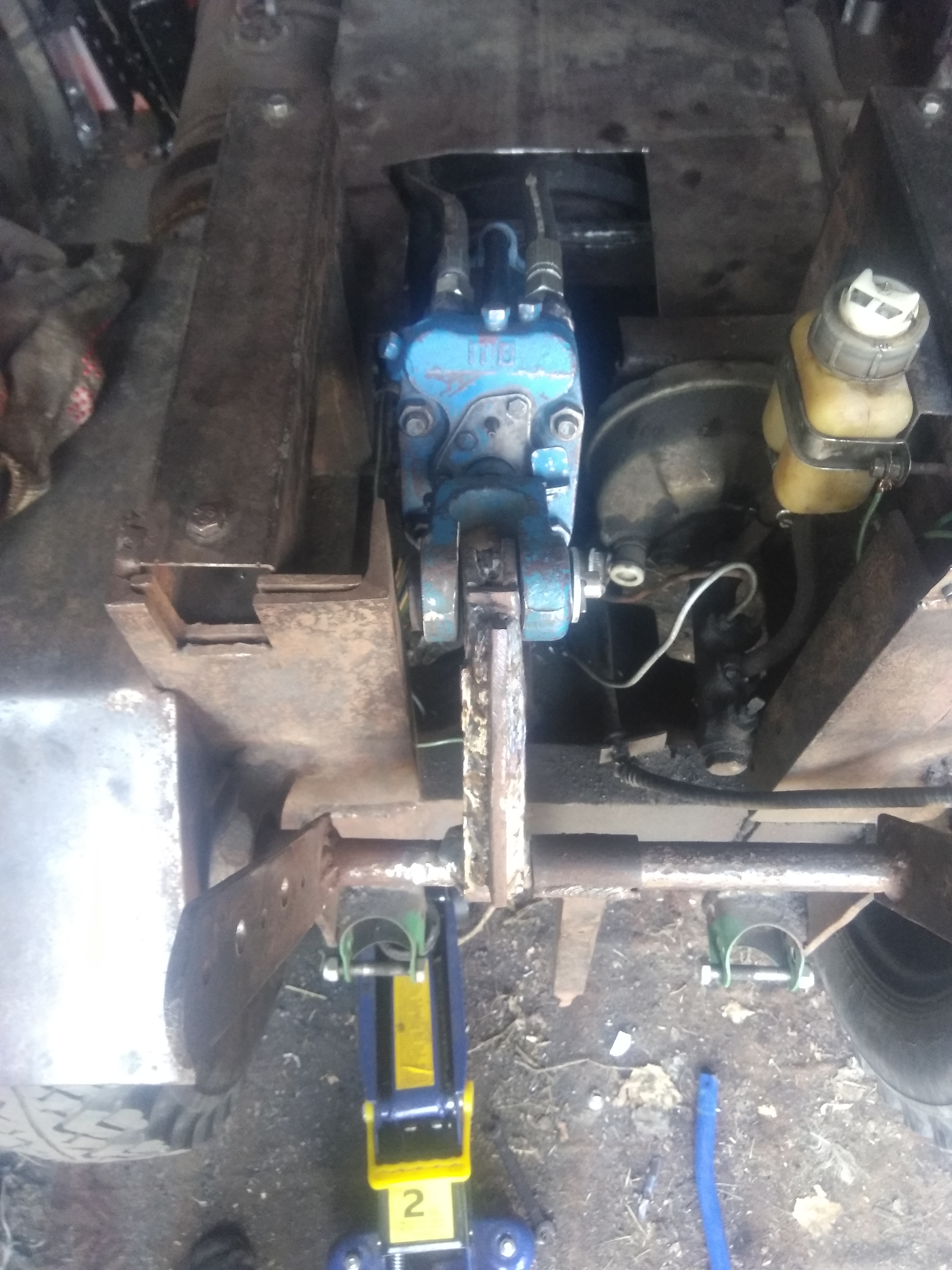

ALEX30 написал(а):
Поменял гидроцилиндр на навеску
Хорошо , когда подъём навески на выдвижении штока цилиндра . Что то я сегодня только критикую  :D  :tomato:
У этого цилиндра усилие на втягивание штока  под 6 тонн, мне за глаза.

ALEX30
И получается на выдвижение штока происходит опускание навески или я плохо рассмотрел ?
Не спорю  :yep:  ;)
426
Да, просто по конструкции ни какой возможности не было поставить его правильно. Первый цилиндр стоял так, ну и этот тоже поставил так. Если внимательно посмотреть на навеску, то поймёте, что по другому его не поставить. Да... Нужно было раньше думать, просто я тогда решил что ручной будет вполне достаточно, а потом уже решил делать гидравлику. А сейчас переделывать это все, уже не решусь.
427
Сейчас в процессе работы фреза из мотоблок мб. Мотоблок мне достался на халяву, но в очень плохом состоянии. Я его перебрал, восстановил, покрасил, сделал прицепное к моему минитрактору. Теперь оказывается надо к фрезе делать каток. И вот кто как, кто говорит каток спереди, кто сзади, и сейчас раздумья. Может что подскажете?
428

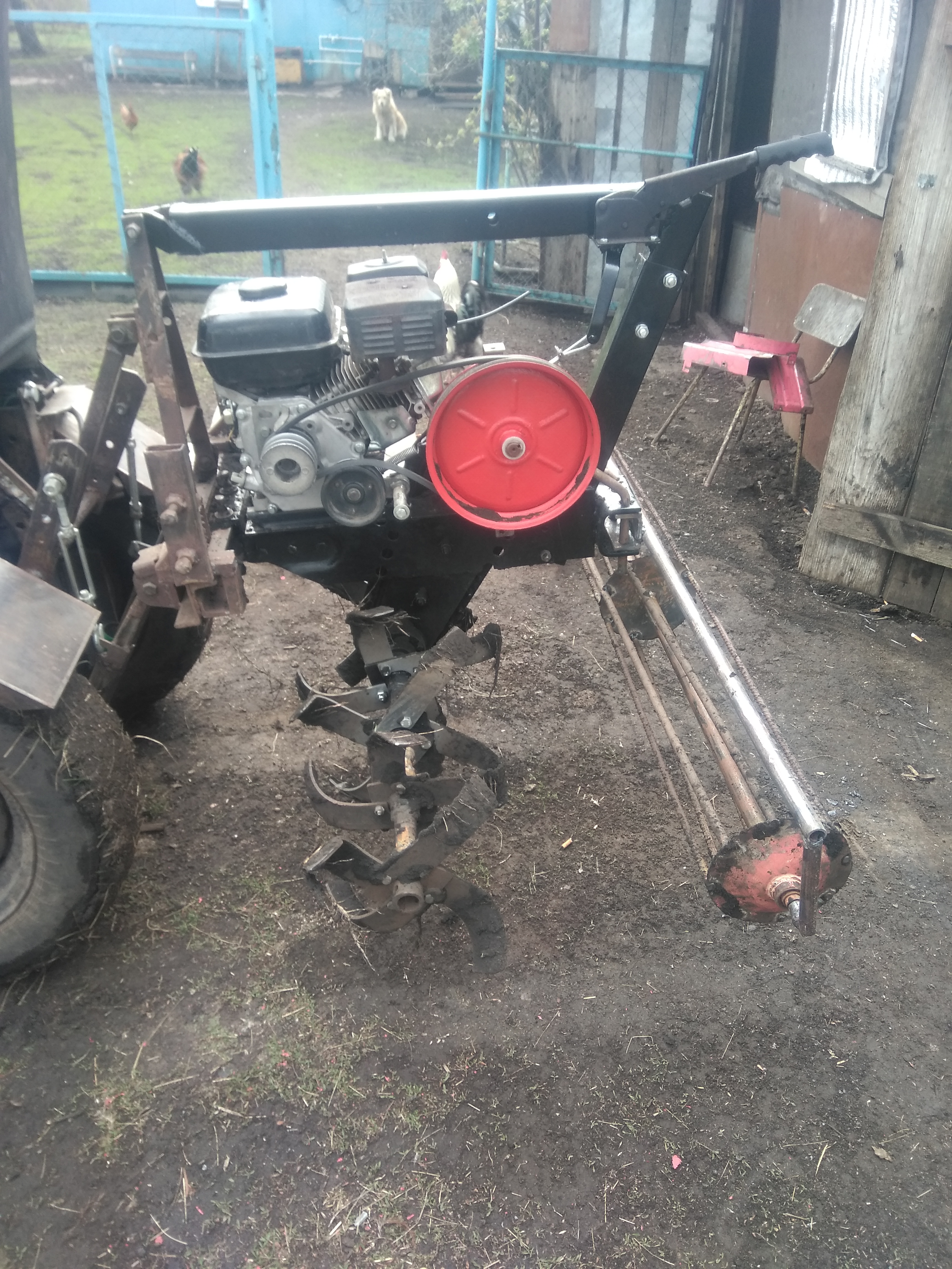

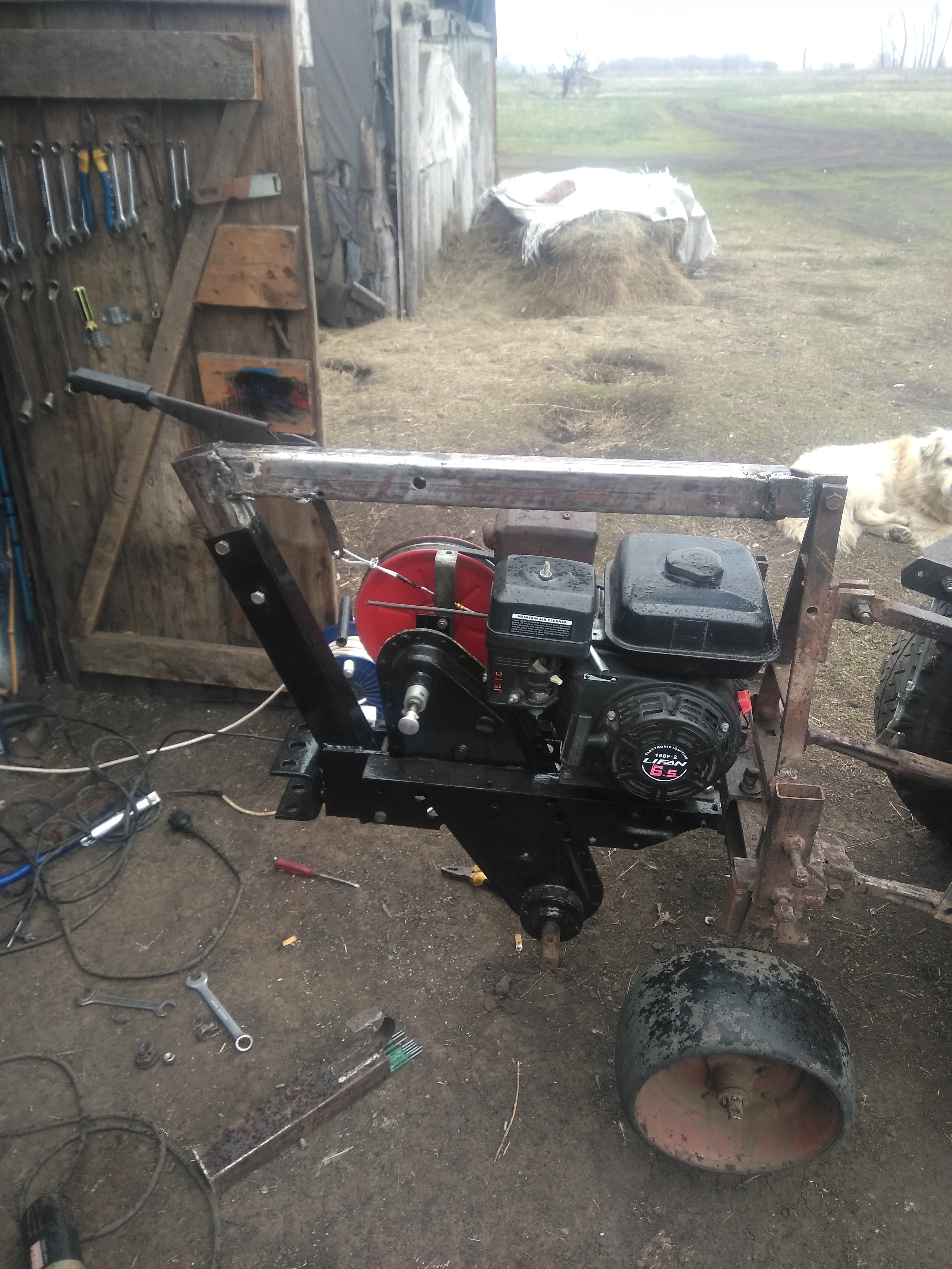

Примерка
http://upforme.ru/uploads/000b/0b/c7/5963/t171670.jpg
Сверху будет еще одна точка крепления. Сзади каток, а опорные колеса будут убираться.
Отредактировано ALEX30 (17 апреля, 2020г. 17:41:48)

ALEX30 написал(а):
А можете сказать диаметр катка?
велосипедная звездочка большая, прям на нее в пазы ложил пруток 8 мм  и желательно не по прямой а со смещением

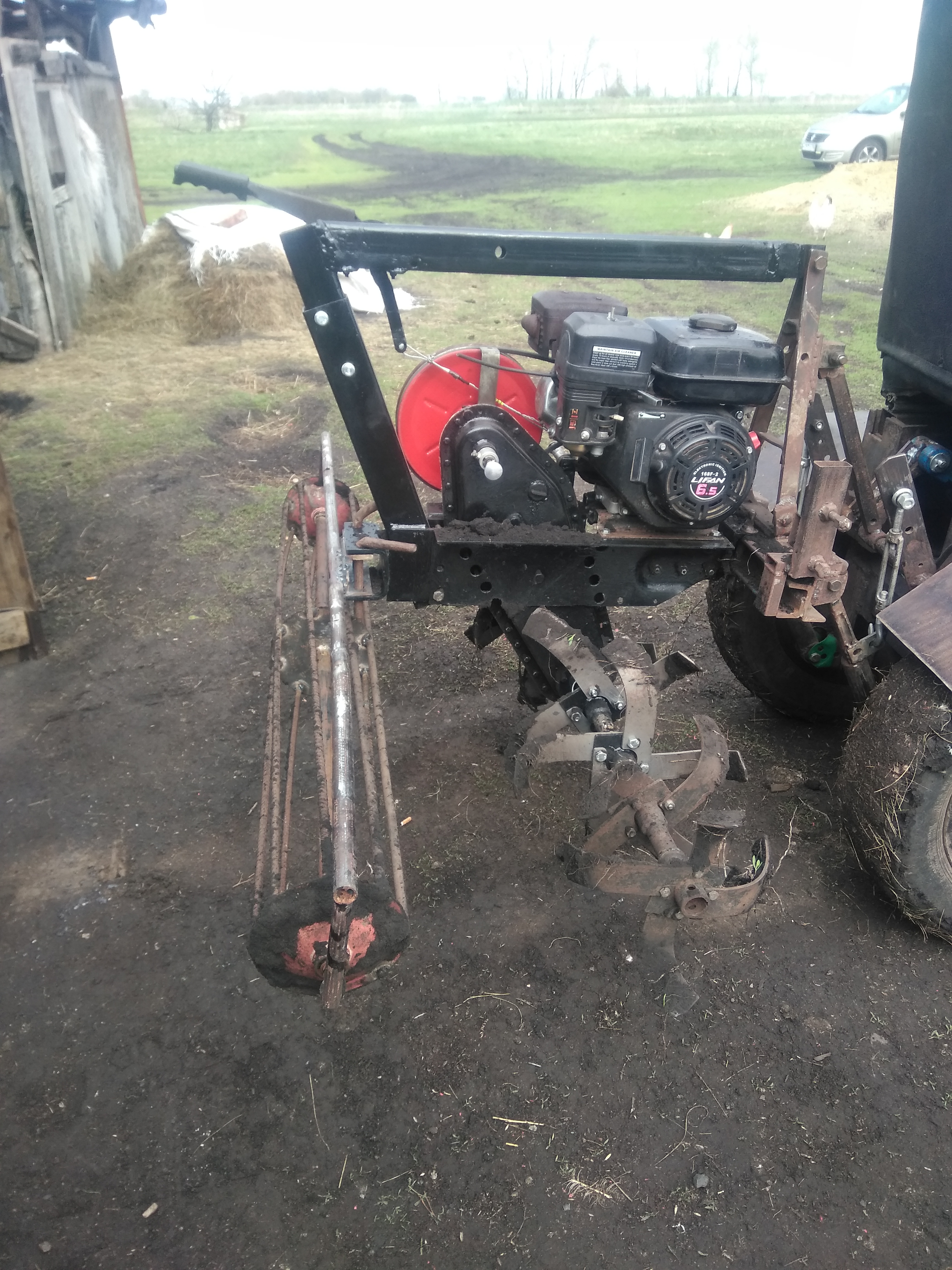

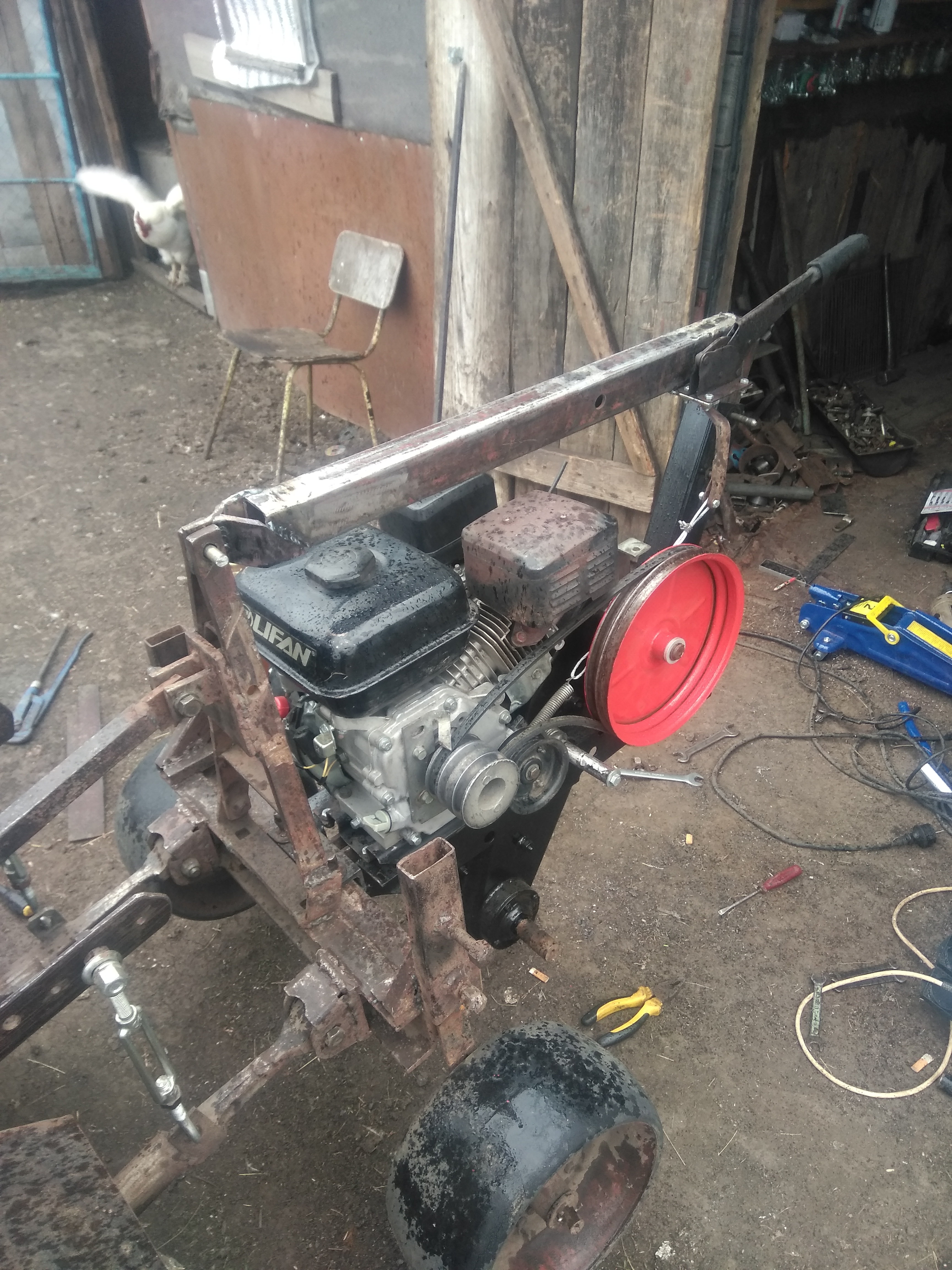

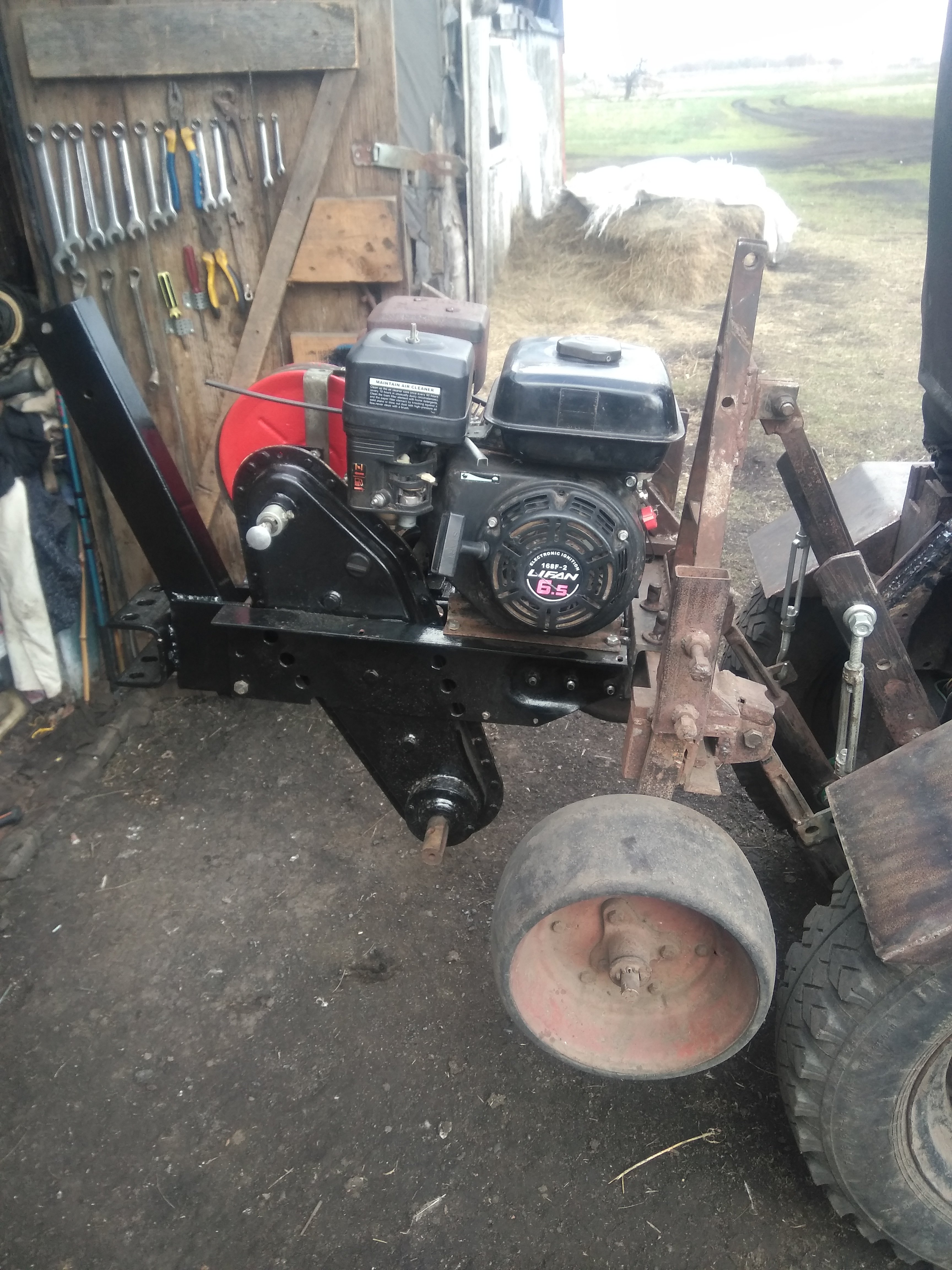

Сделал вторую точку крепления. А так же натяжение ремня. В будущем планирую этот рычаг перенести на левое крыло, чтобы включать фрезу с места.
Теперь очередь за катком. Только пока не знаю какую длину делать, дополнительные фрезы ещё не купил, поэтому померить захват нет возможности.
Ну и фото.
http://upforme.ru/uploads/000b/0b/c7/5963/t72455.jpg
http://upforme.ru/uploads/000b/0b/c7/5963/t648758.jpg

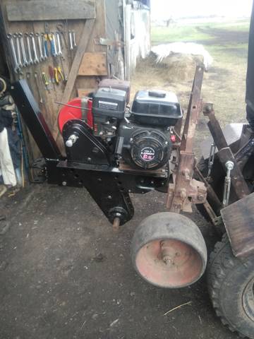

Закончил с фрезой. Осталось покрасить каток, и поставить облицовку на неё. Пока сохнет. Испытал, понравилось. Когда буду фрезеровать огород сниму видео, сегодня не получилось. Ну а пока фото.

441
Тут не фильтр нужен,а заводские крылья от мотоблока,они помогают хорошо.
442
Пока краска сохнет, потом обязательно поставлю. А за совет спасибо.

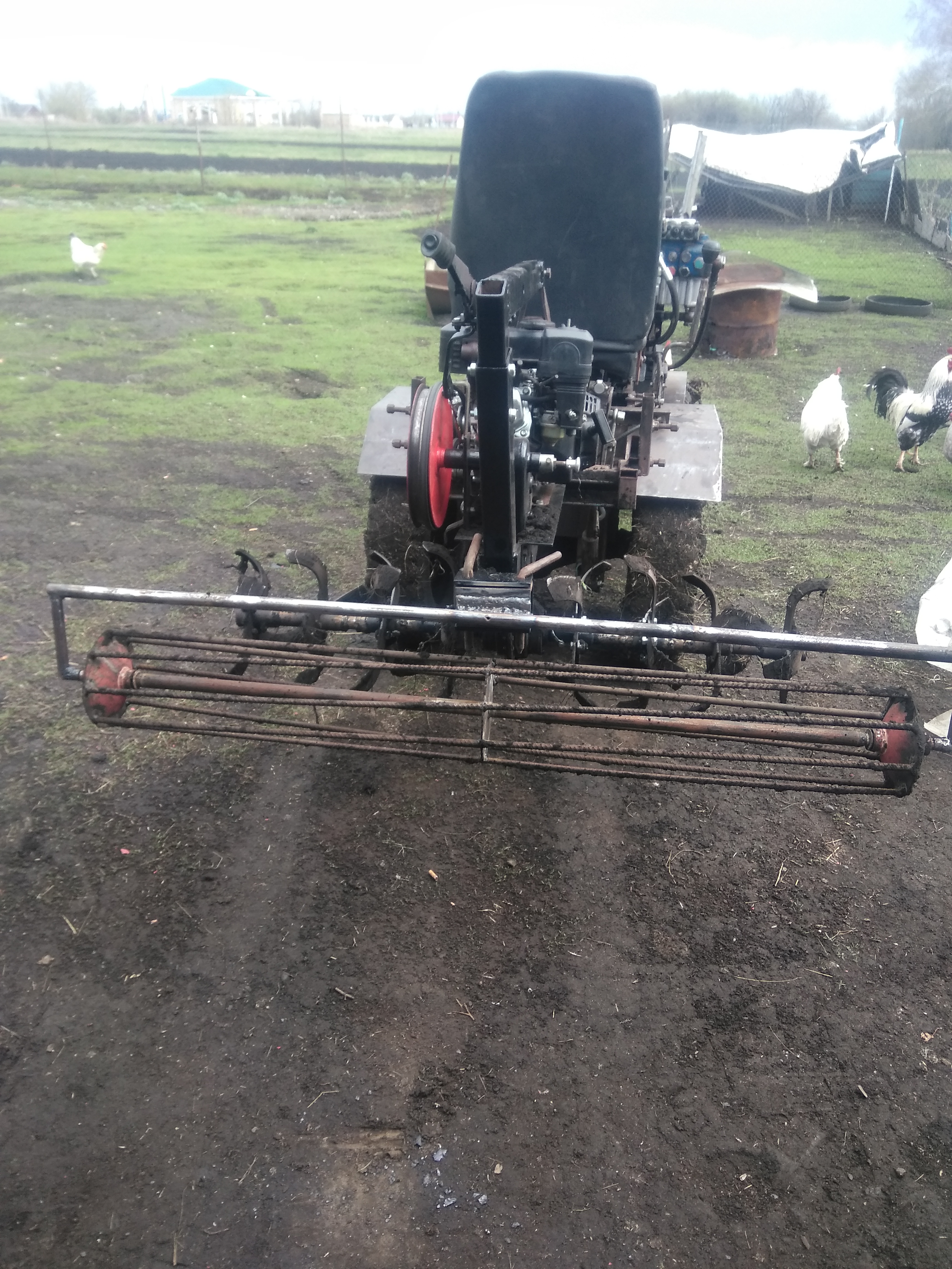

Вообщем сегодня обрабатывал огород. Вроде всё не чего, но местами двигатель мотоблока глохнет, тяжело ему наверное. Также погнул трубу катка, пришлось усилить прутом, потом проставку двигателя оторвало от корпуса мотоблока, заварил на глухо, знаю что плохо но надо было закончить до темна. Вообщем доработки нужны.
Видео снял, скоро будет.
