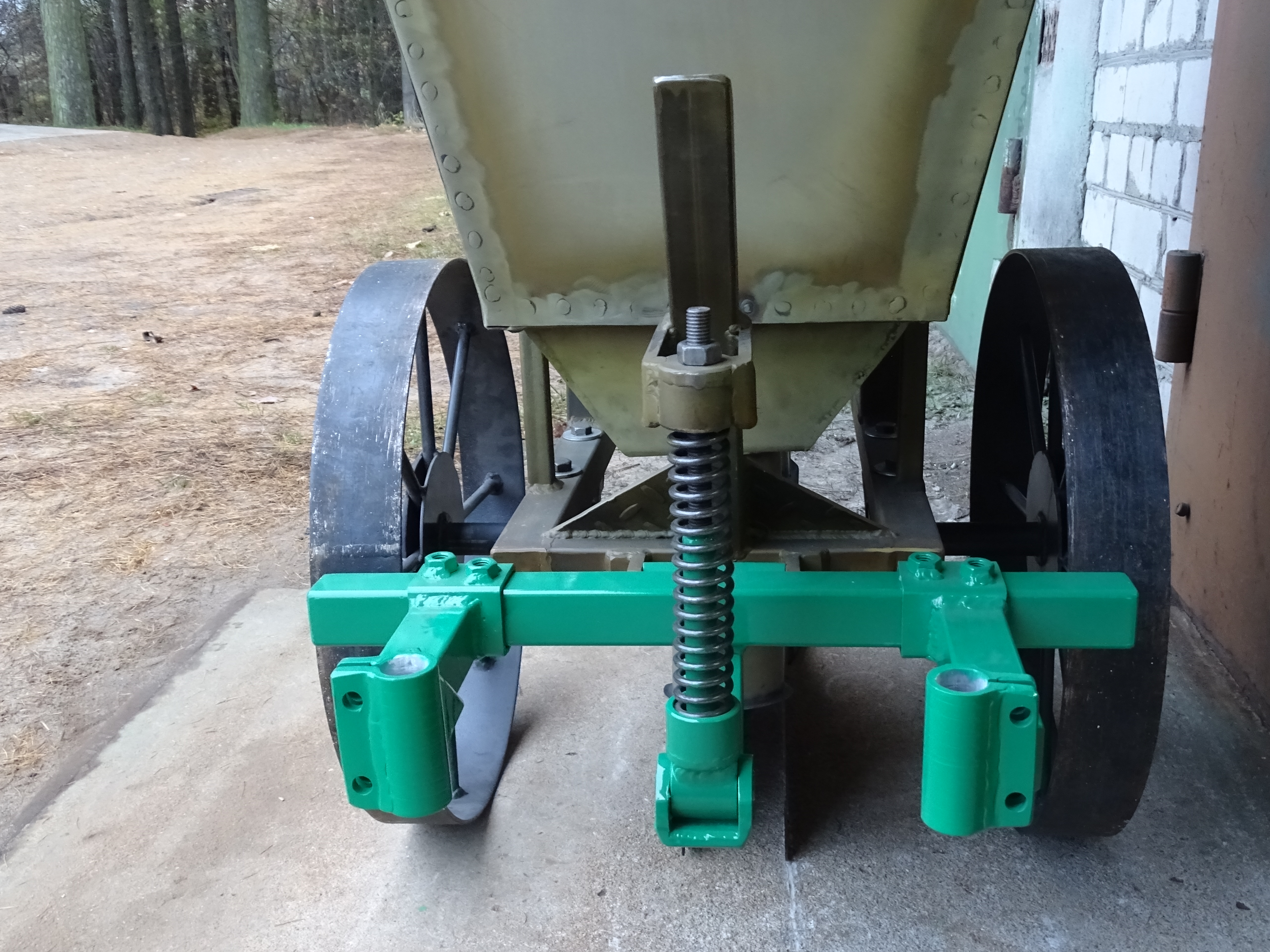

Здравствуйте, ну вот я и доработал свою картофелесажалку. И покрасил, правда на второй слой краски в некоторых местах не хватило, куплю тогда докрашу.
http://s5.uploads.ru/t/hJZSv.jpg
http://s7.uploads.ru/t/mASP3.jpg
http://s5.uploads.ru/t/Atg8h.jpg

Вот так сделано у меня
Извините за надоедливость. Я понял по фото что конец сошника совпадает с краем трубы. И угол спилен на нет.
Если есть фото где лучше видно, был бы очень благодарен.
Сзади загортачи наверное лучше подпружинить :
http://upforme.ru/uploads/000b/0b/c7/981/t641094.jpg
