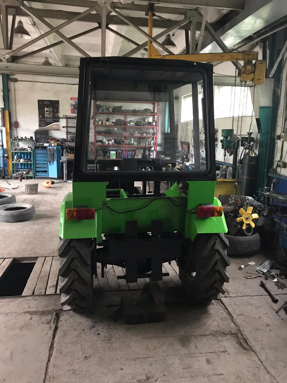

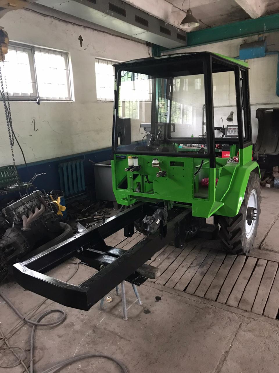

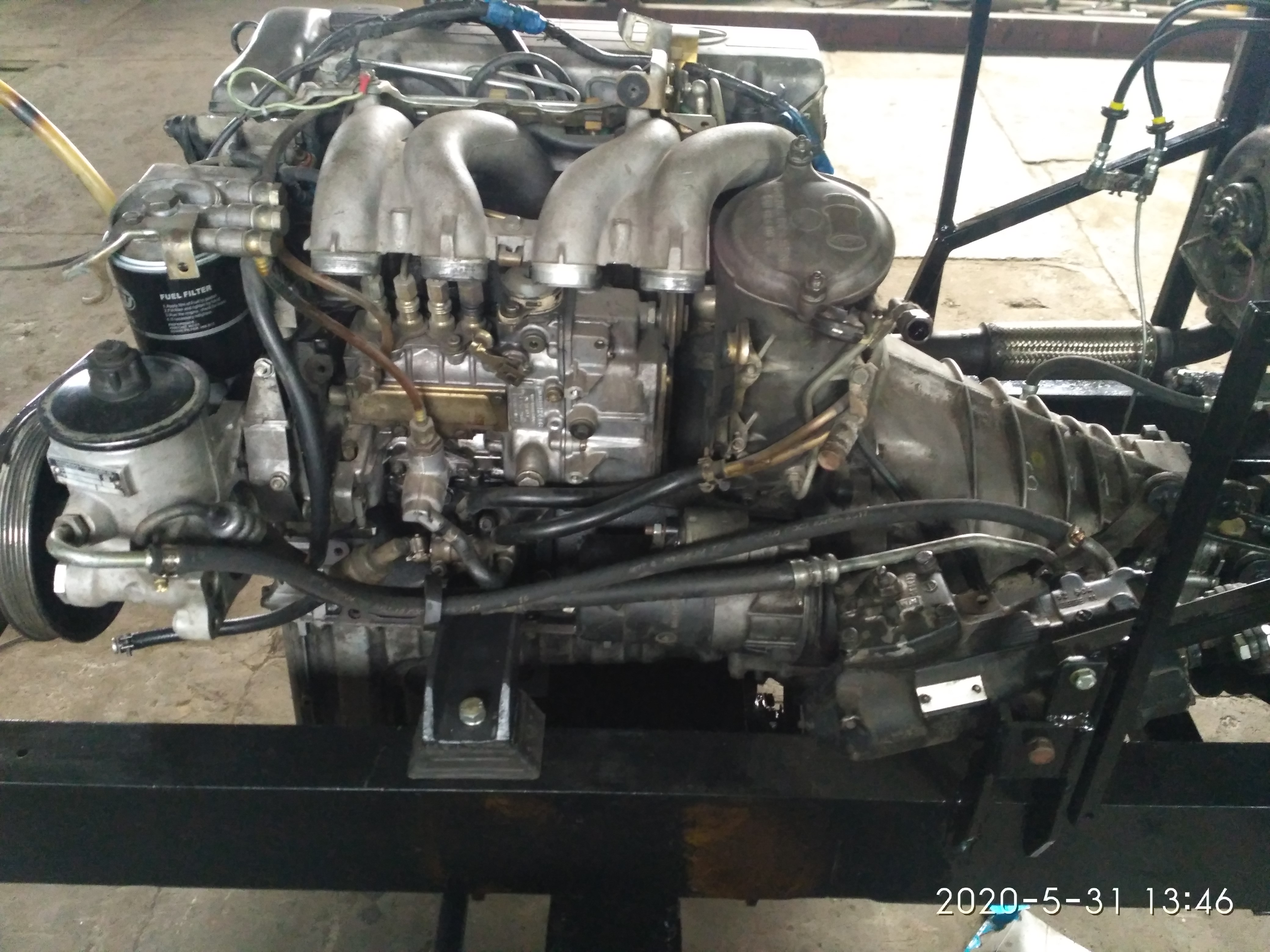

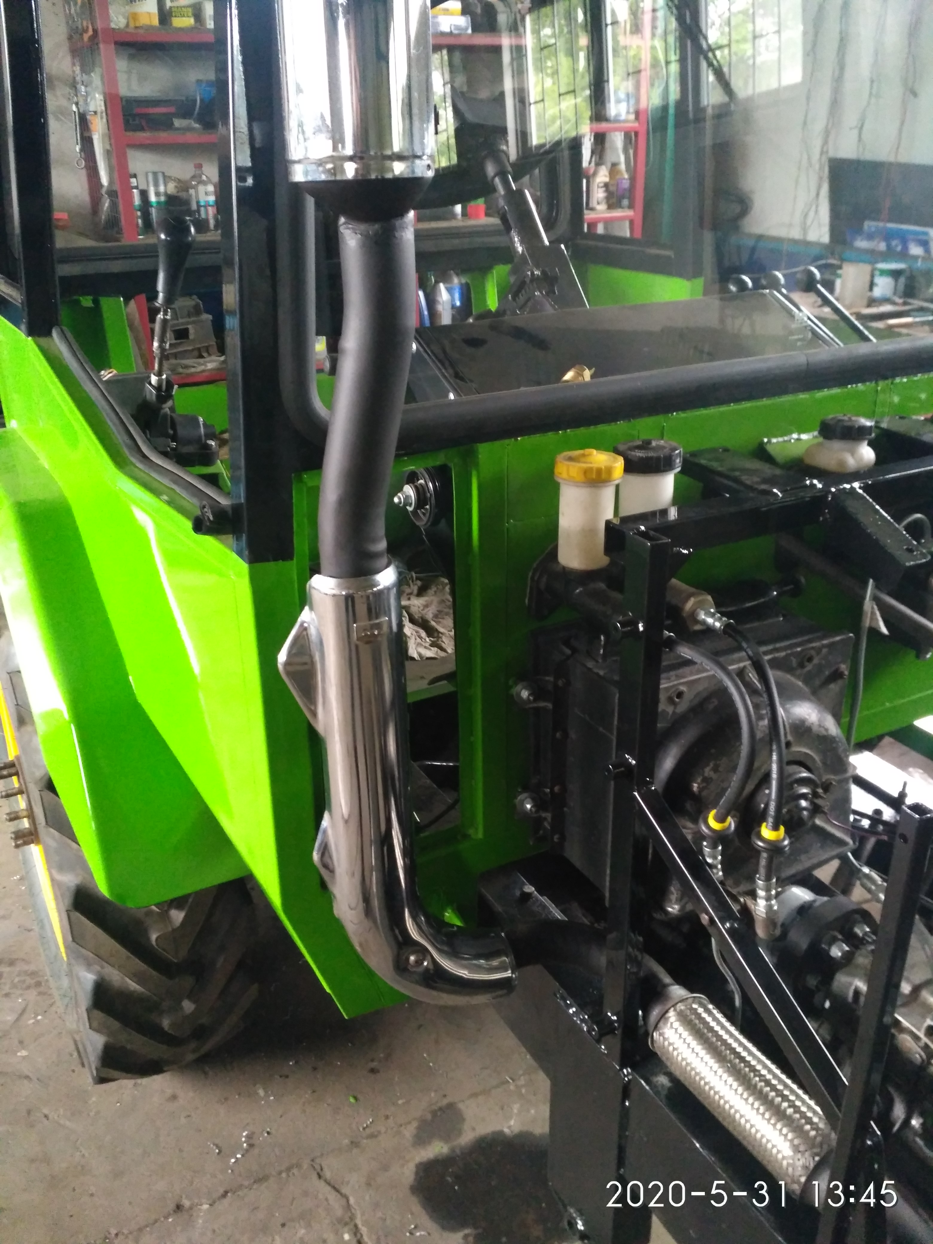

Всем здравствуйте! Дела идут. Покрасил раму, вставил стекла, идёт окончательная сборка
http://upforme.ru/uploads/000b/0b/c7/2302/t225752.jpg
http://upforme.ru/uploads/000b/0b/c7/2302/t133002.jpg
http://upforme.ru/uploads/000b/0b/c7/2302/t717879.jpg

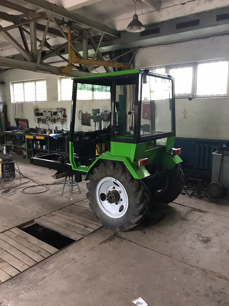

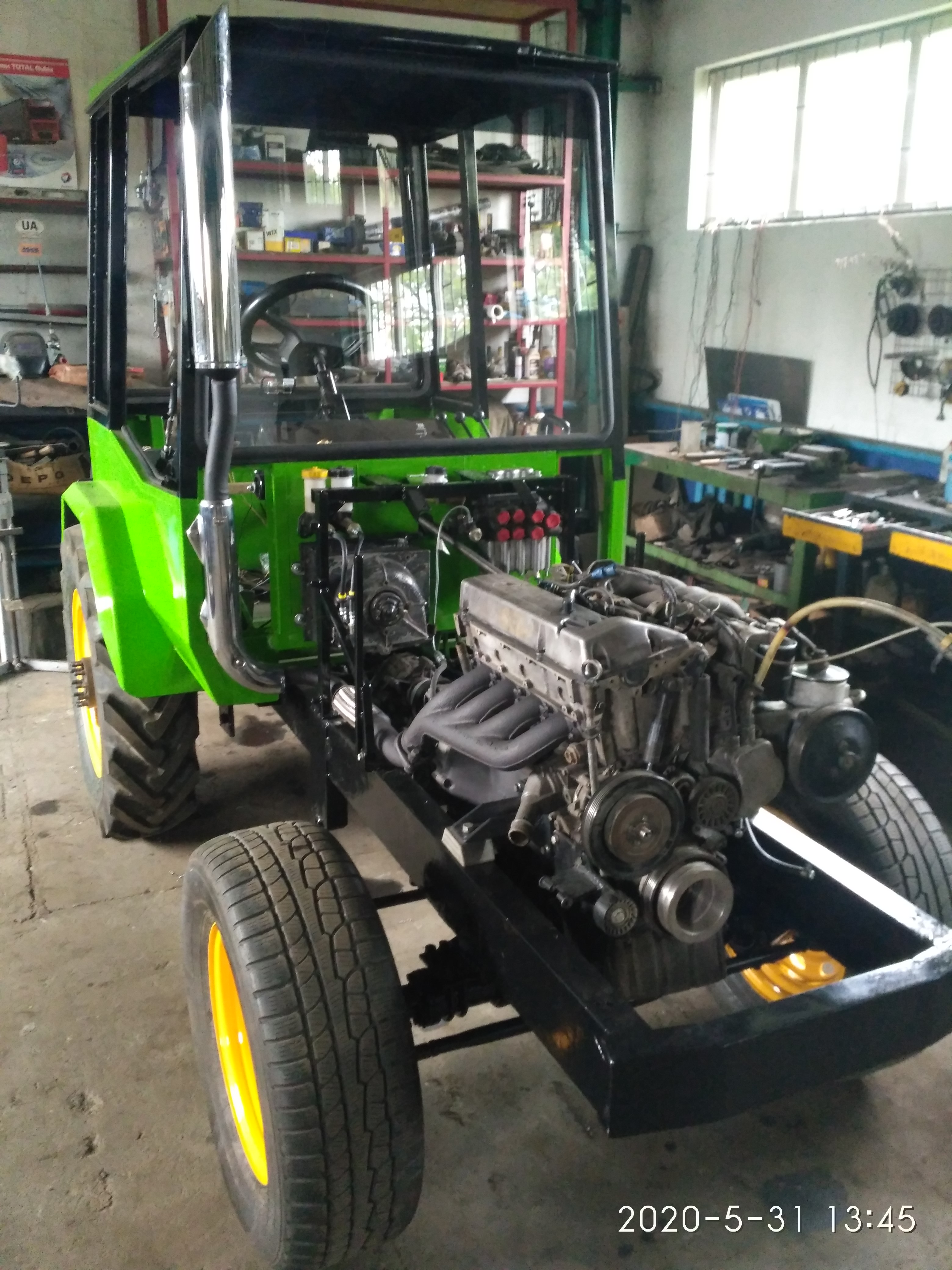

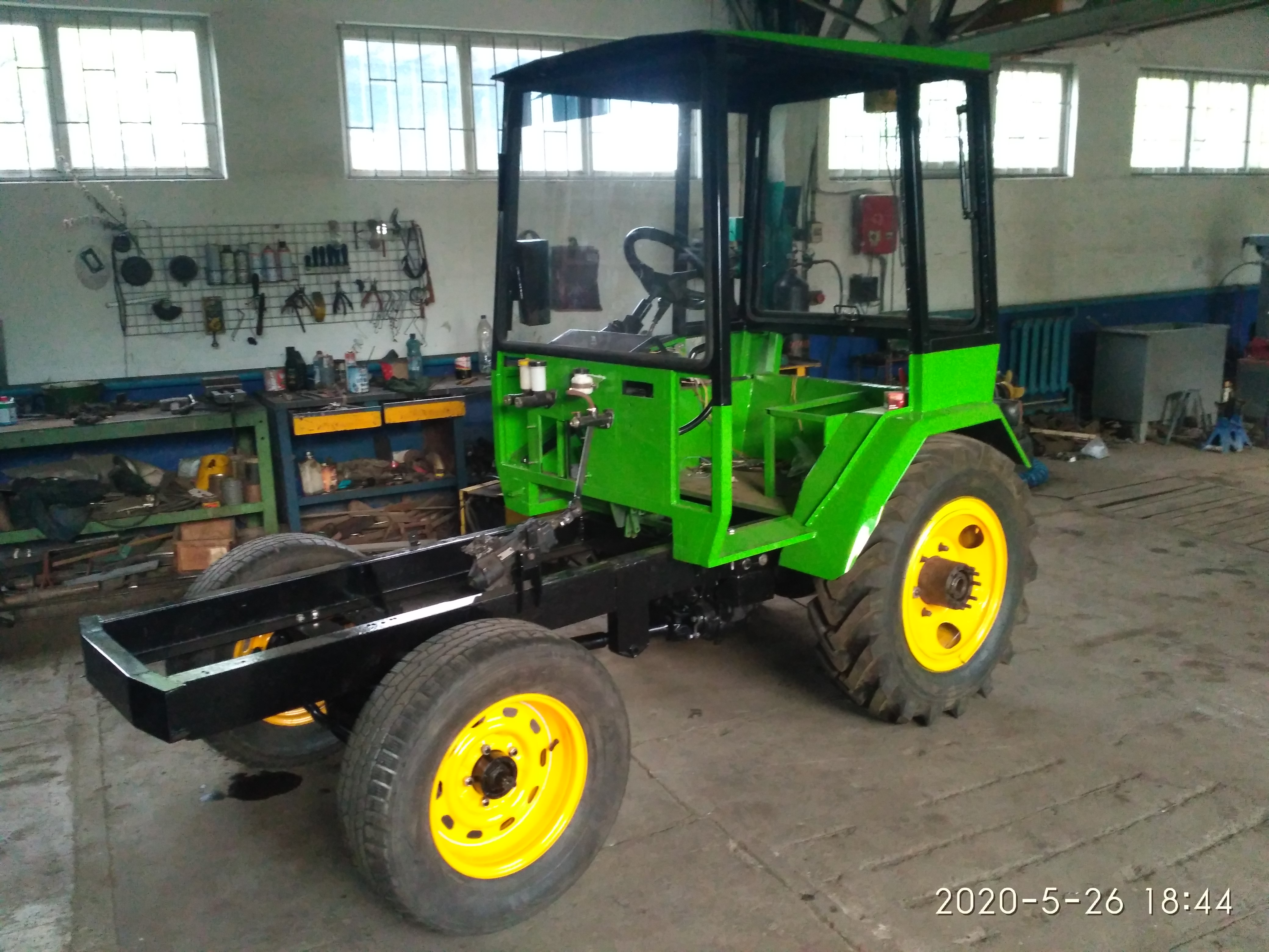

127
Всем кто следит за темой, несколько фотографий
http://upforme.ru/uploads/000b/0b/c7/2302/t929364.jpg
http://upforme.ru/uploads/000b/0b/c7/2302/t658847.jpg
http://upforme.ru/uploads/000b/0b/c7/2302/t740322.jpg
http://upforme.ru/uploads/000b/0b/c7/2302/t929403.jpg

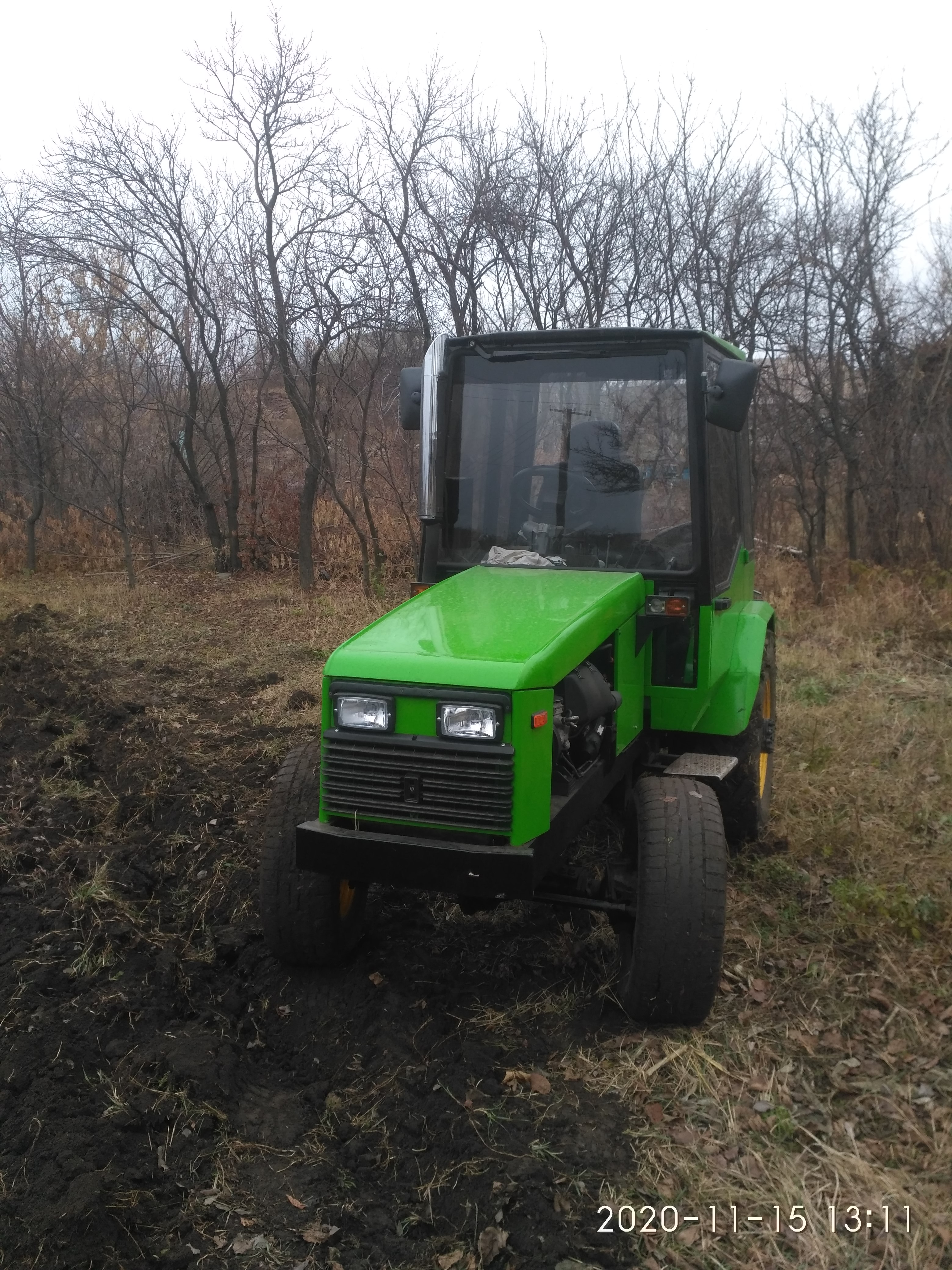

Всем. Отпахал огороды, тяжёлая в этом году земля у нас , то засуха была, то дожди залили
http://upforme.ru/uploads/000b/0b/c7/2302/t458268.jpg
129
Zheka написал(а):
Отпахал огороды
Видяшечку хоть какую надо))). Ну и резину переднюю поменять.
Я свой огород  вспахать так и не смог. Очень сыро, а пахать надо вверх по склону.
130
Видео по возможности сниму, нет подходящего оператора под рукой). С резиной на передок пока проблемка, диски стоят на 16, а в нашей местности ёлочку на 16 подходящего наружного диаметра не могу найти. Мне надо 720-740 мм, а сейчас в продаже нашел только диаметром 680 мм.
Я сделал три корпуса плуга, но очень тяжело, буксует, не хватает блокировки заднего моста, в итоге пахал двумя корпусами.
