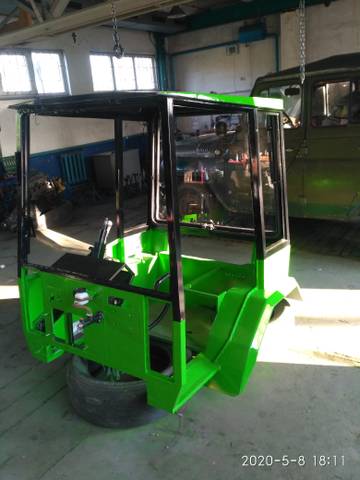

Начал работу с кабиной
https://cdn1.savepice.ru/uploads/2019/3/16/811ea502d8359b21dbc70037671e2a87-prev.jpg
https://cdn1.savepice.ru/uploads/2019/3/16/74585dbbf2a57abf1ef68109cf132c72-prev.jpg
https://cdn1.savepice.ru/uploads/2019/3/16/f4bc90bf03ac3c816d4fa4f5dec999f3-prev.jpg

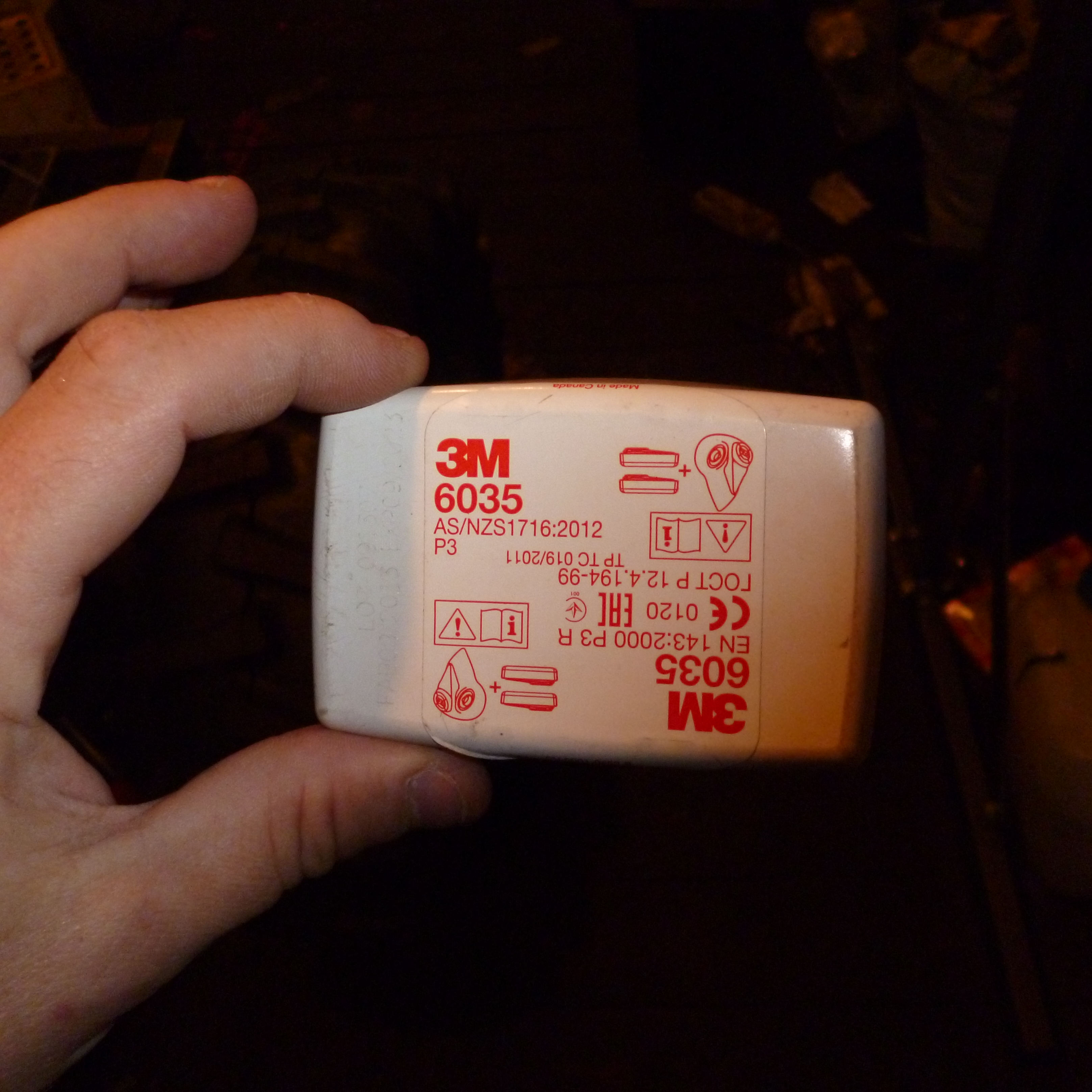

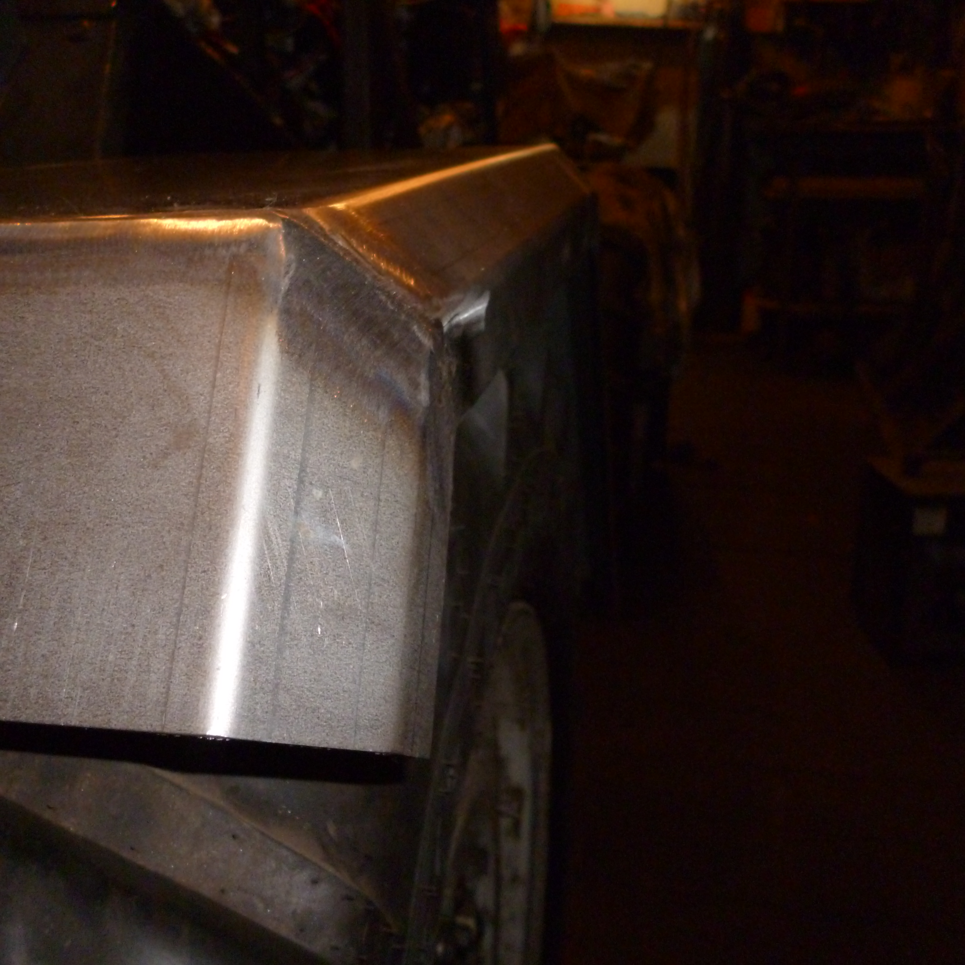

Я на свои крылья железо резал лазером. Рисовал в Компасе и отдавал на резку. К своему стыду, я не смог высчитать угол вырезов под гибку. Там, где гибка 90 градусов, там всё легко, а где под 45, где гиб двух уровневый там не получилось. Дорезал болгаркой.
http://upforme.ru/uploads/000b/0b/c7/4688/t48233.jpg
Ну и не красьте без СИЗОД. Легкие даются одни и на всю жизнь. На фото пылевой фильтр, но и химические фильтры у 3М на высоте, и крашу в них и туалет чищу, запахи отшибает практически на 100%.
http://upforme.ru/uploads/000b/0b/c7/4688/t40115.jpg
http://upforme.ru/uploads/000b/0b/c7/4688/t39319.jpg
http://upforme.ru/uploads/000b/0b/c7/4688/t42441.jpg
107
Zheka
Я на свои крылья железо резал лазером. Рисовал в Компасе и отдавал на резку. К своему стыду, я не смог высчитать угол вырезов под гибку. Там, где гибка 90 градусов, там всё легко, а где под 45, где гиб двух уровневый там не получилось. Дорезал болгаркой..
С углами миллиметр в миллиметр и у меня не получается, но сварка и болгарка все исправляет. Но гибы у вас красивые! Чем гнули металл?
Да, спасибо. 3М фильтры у меня есть, только уже настолько забиты, что дышать очень тяжело, надо будет поменять, уж больно современные грунты и краски токсичны

Там же где и резал лазером. У них есть услуги по гибке. У меня металл 3 мм., вокруг колеса гнул сам, надрезал болгаркой, гнул и заваривал болгарочный шов.
Я красочные фильтры покупаю в городе, а предфильтры в китайщине. На них там смешные цены. Пару раз покрасишь, предфильтры покрываются коркой краски и перестают дышать, а сами основные фильтры как новые.

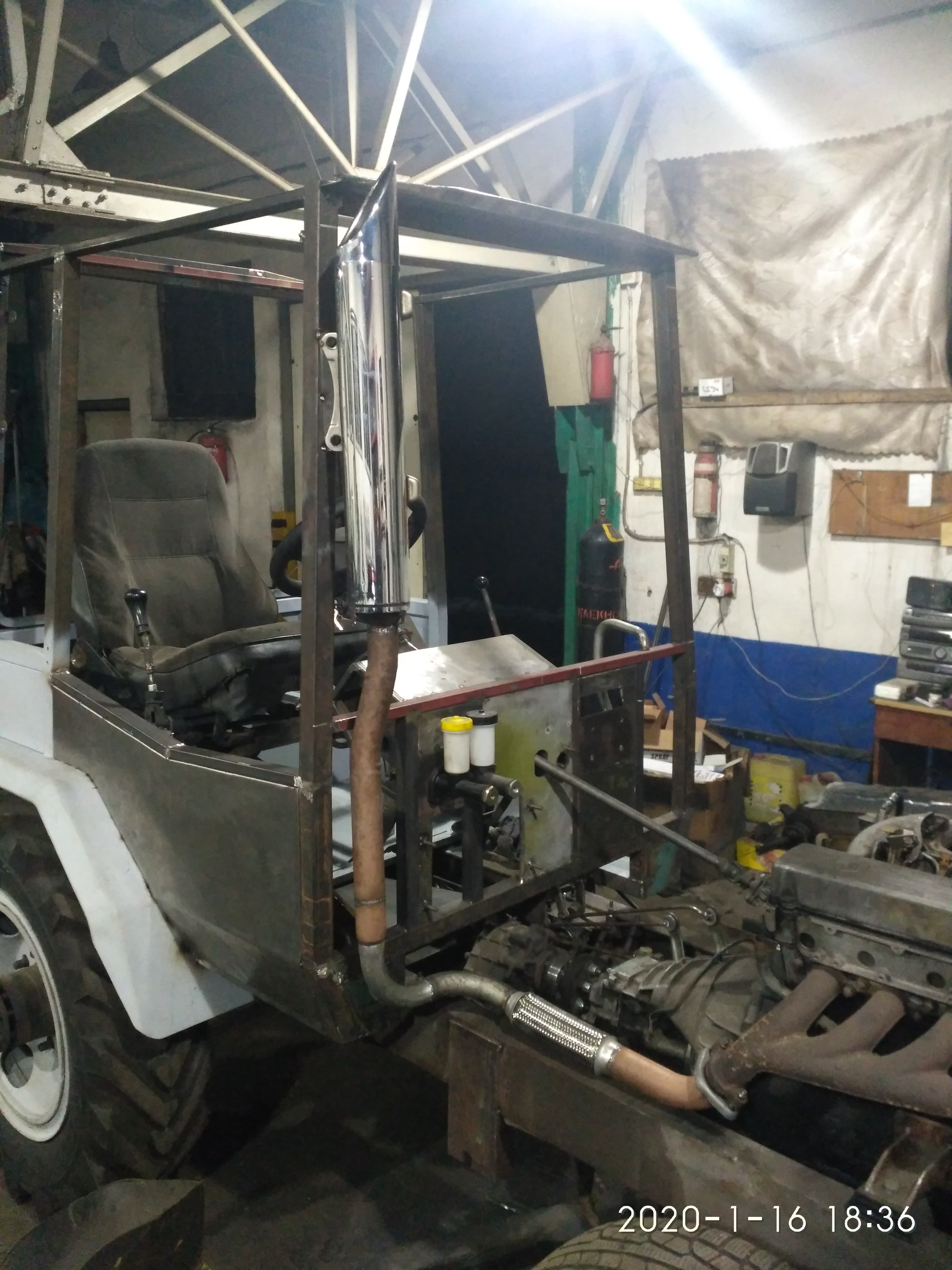

Всем.В продолжение темы поставил выхлопную. Банка глушителя от мотоцикла Сузуки. Выхлоп получился очень тихий, не "тракторный", но пока оставлю так.
http://upforme.ru/uploads/000b/0b/c7/2302/t76707.jpg
Привет!А почему вниз не пустил трубу?выхлопом дышать прийдется...
111
Привет! Если вниз трубу пустить, тогда придётся выхлопом дышать растениям, а им и так не легко сейчас с нашими химикатами. А трубу я ещё немного нарощу, чтоб в кабину не тянуло газами

113
Там "растёт" полноценная кабина,нечем там дышать,я даже с открытой форточкой ничего не чую,хочется конечно тоже "привязать" глушитель к кабине,так вроде модно и красиво,но уж лень этим заниматься,вот если вдруг этот прогорит тогда займусь......
114
Есть только минус крепления глушителя к кабине, хоть и через гофру, но все равно вибрация немного передаётся.
115

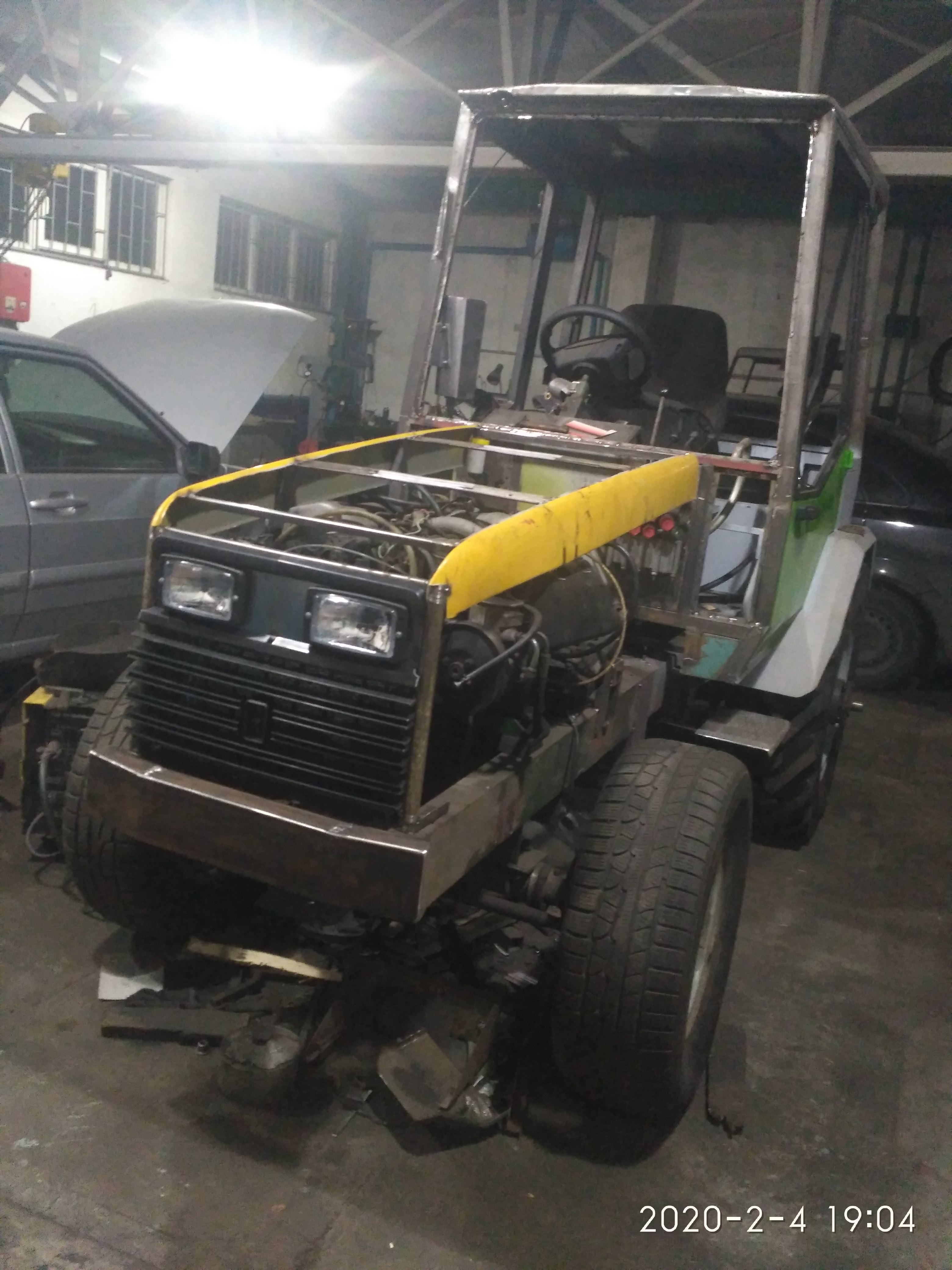

Всем здравствуйте. Дошла очередь до капота и передней части трактора. Набросал морду. Фары-противотуманки под лампочки H4 от Ваз 2110, решетка радиатора Ваз 2107.
http://upforme.ru/uploads/000b/0b/c7/2302/t66572.jpg

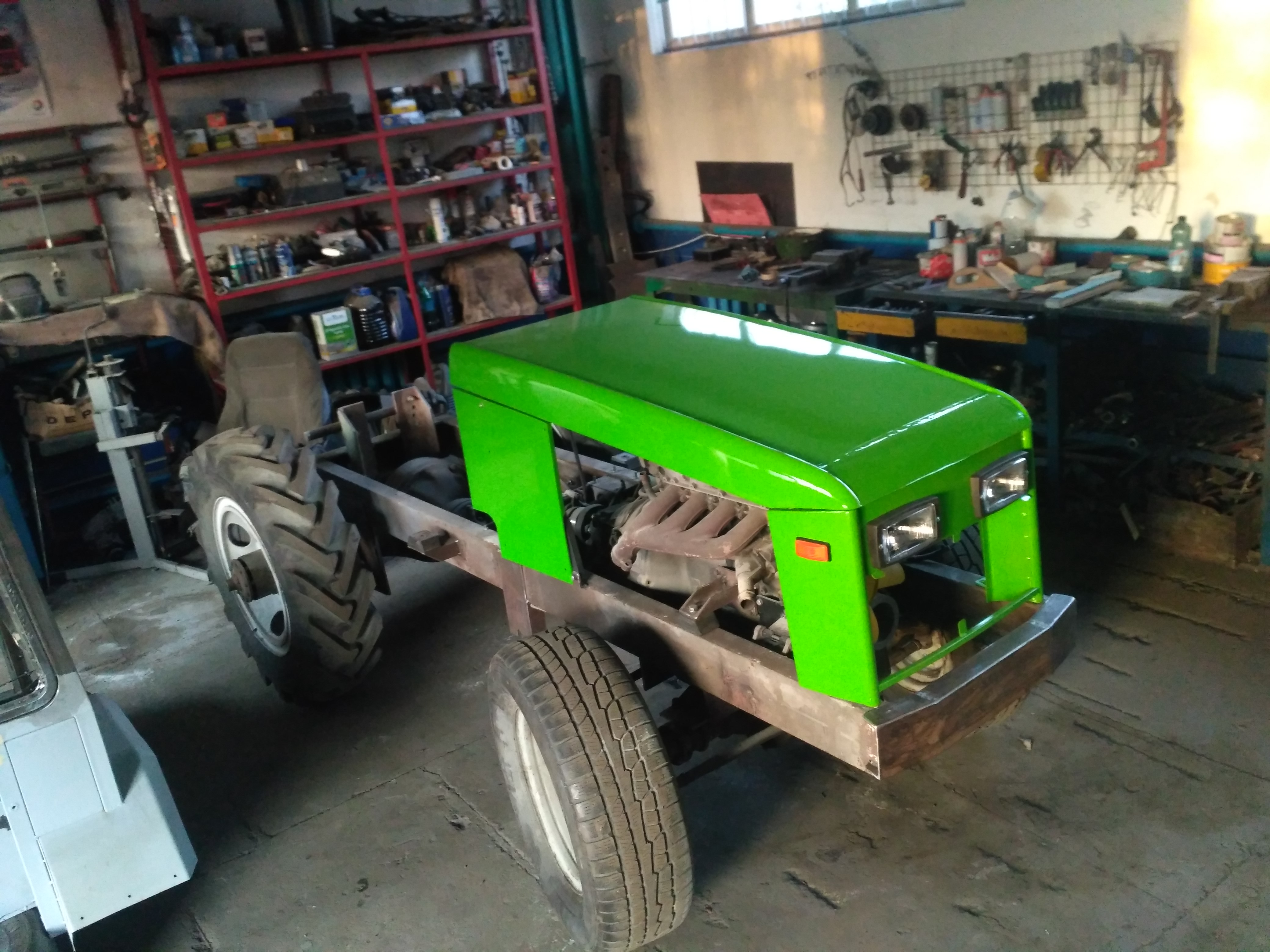

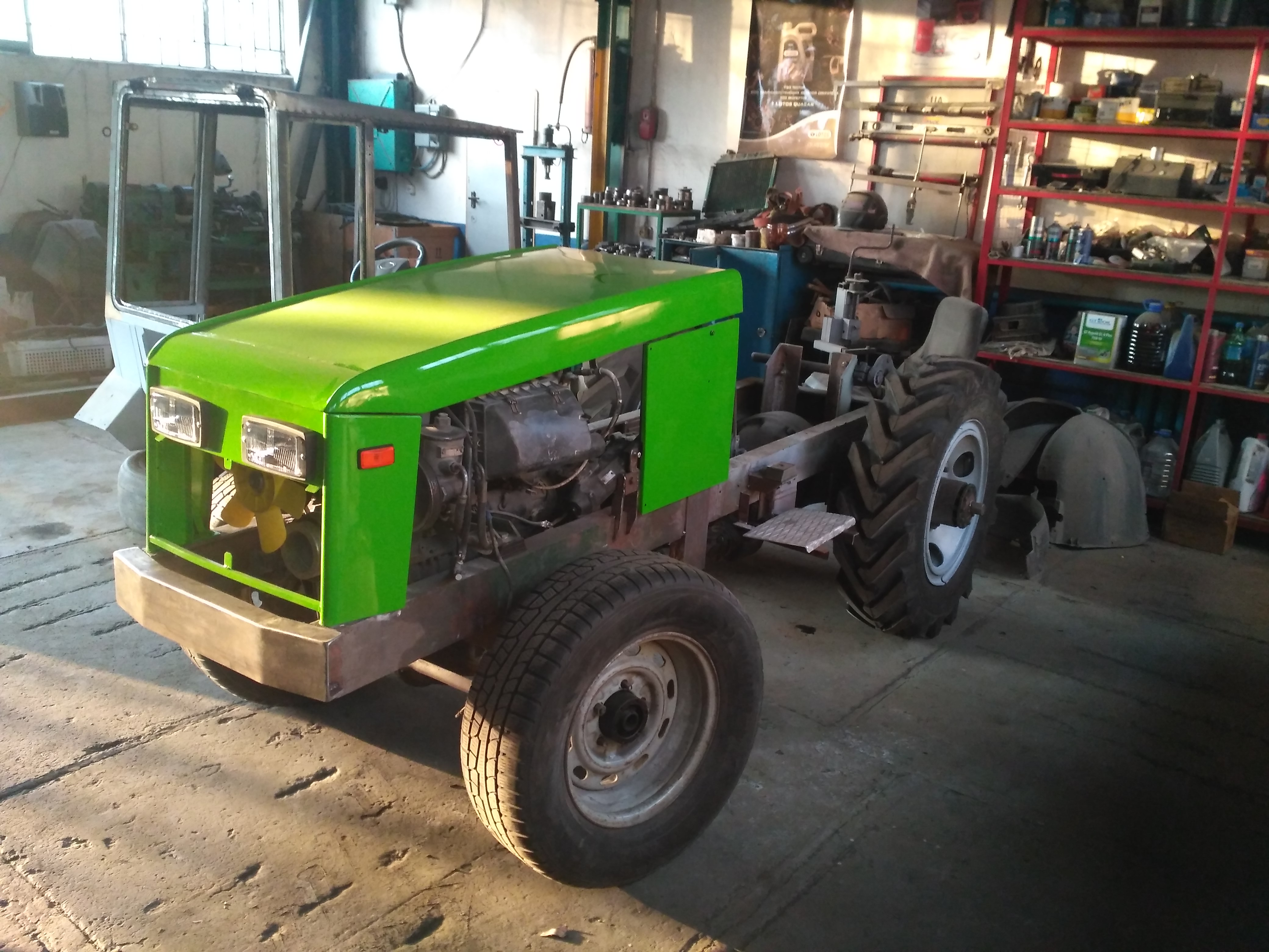

Всем. Продолжение темы:
http://upforme.ru/uploads/000b/0b/c7/2302/t210824.jpg
http://upforme.ru/uploads/000b/0b/c7/2302/t507879.jpg
http://upforme.ru/uploads/000b/0b/c7/2302/t391521.jpg

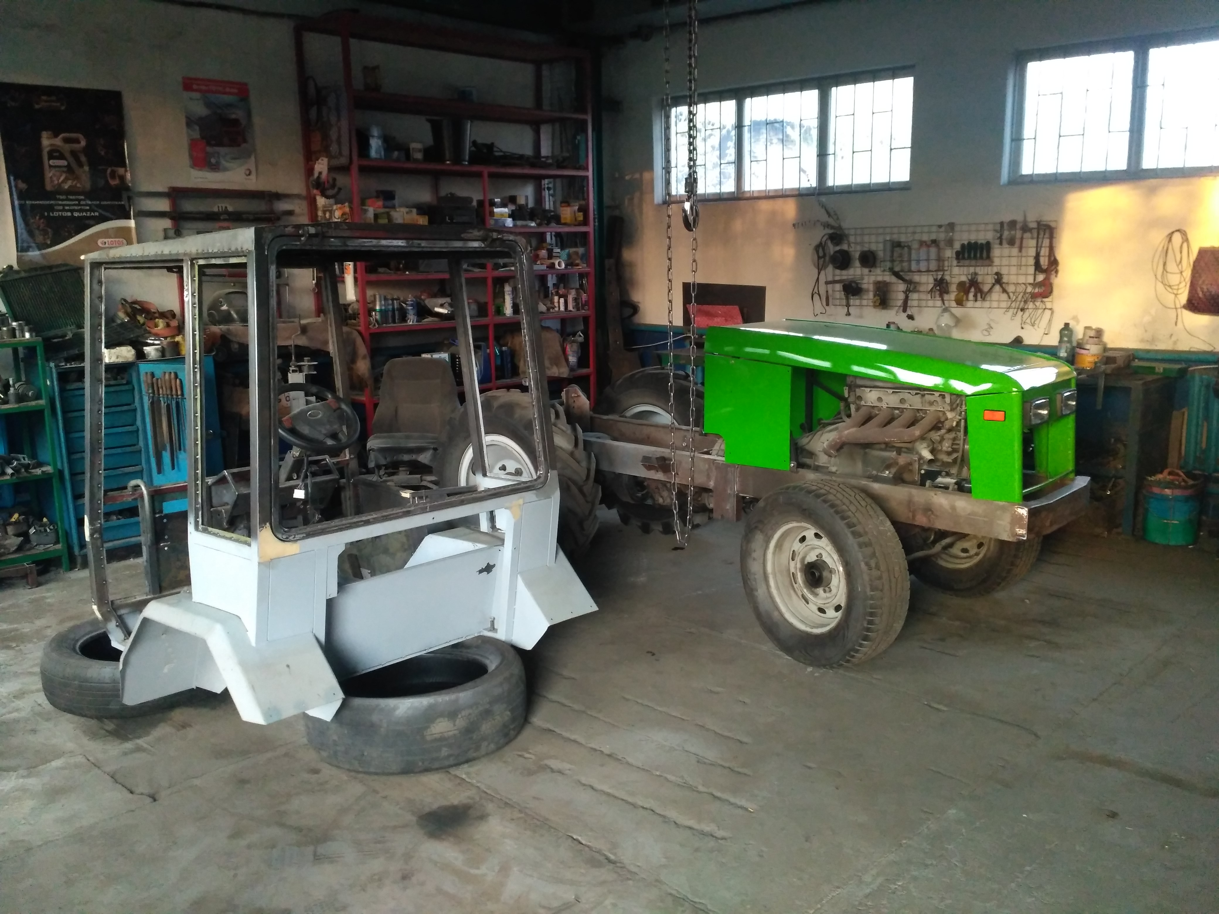

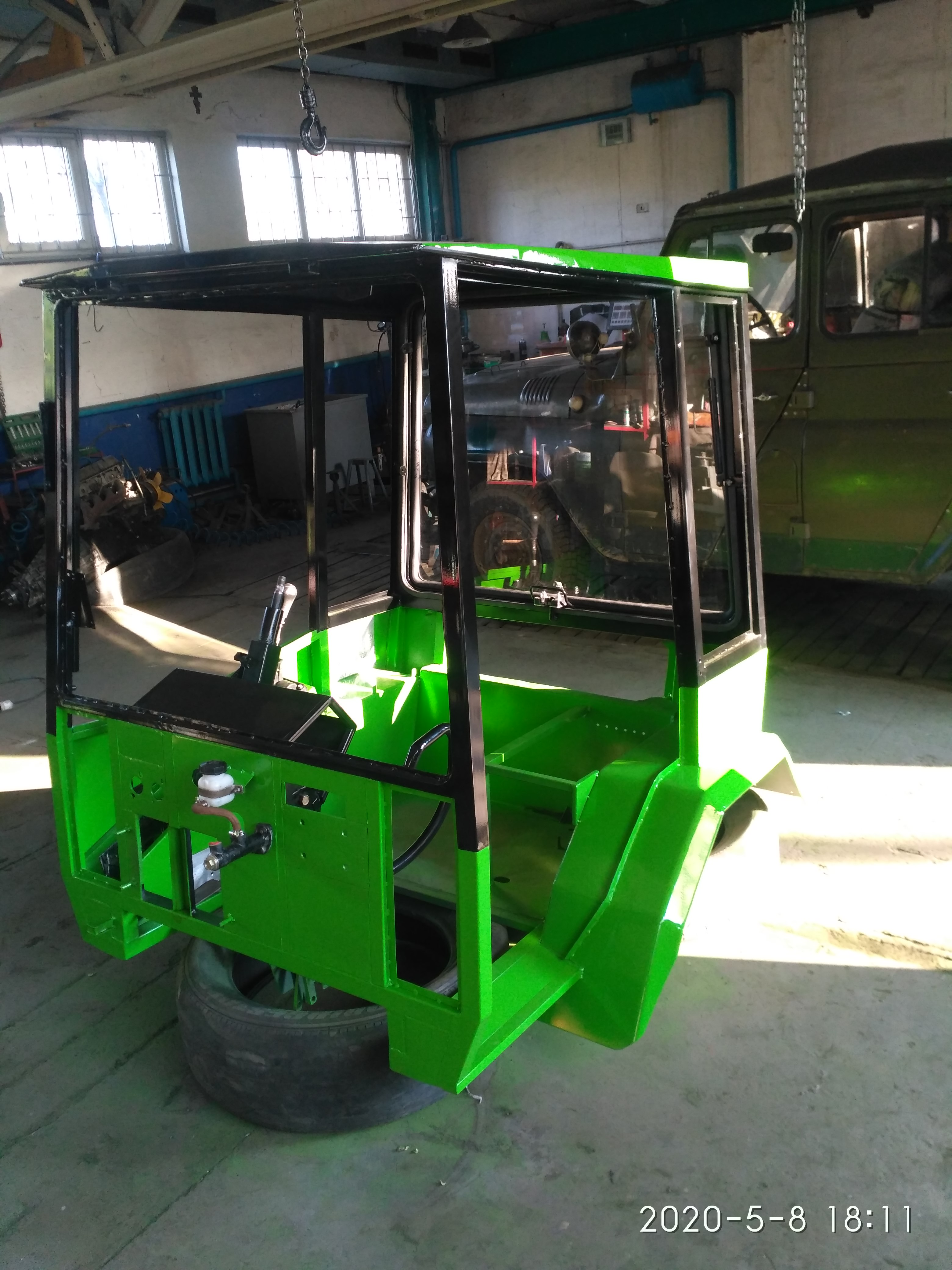

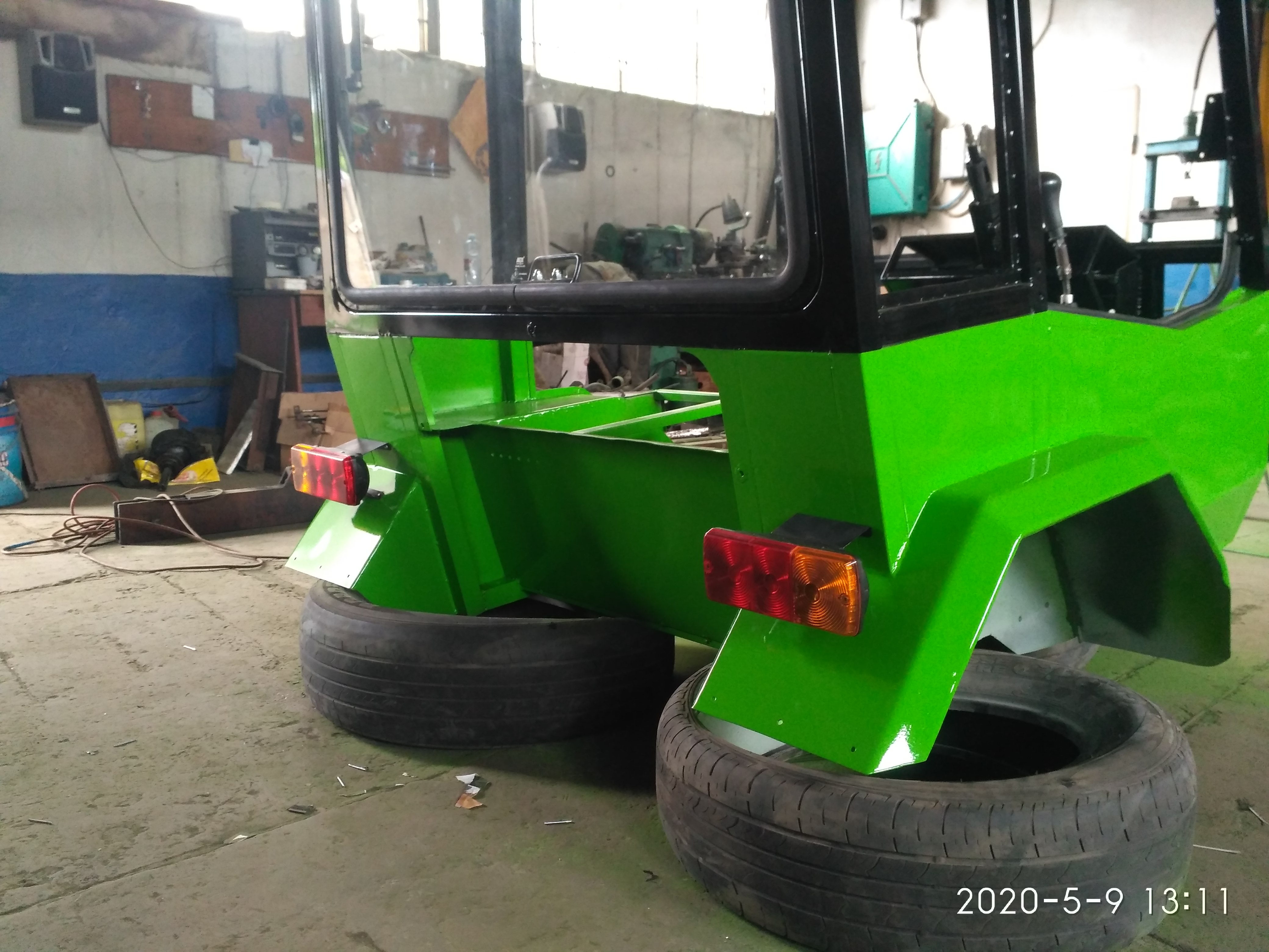

Всех с праздником! С великим днем победы! Работа по трактору продолжается:
http://upforme.ru/uploads/000b/0b/c7/2302/t753570.jpg
http://upforme.ru/uploads/000b/0b/c7/2302/t21874.jpg
119
Красиво смотрится!!!
120
Всё по взрослому  :cool: .
