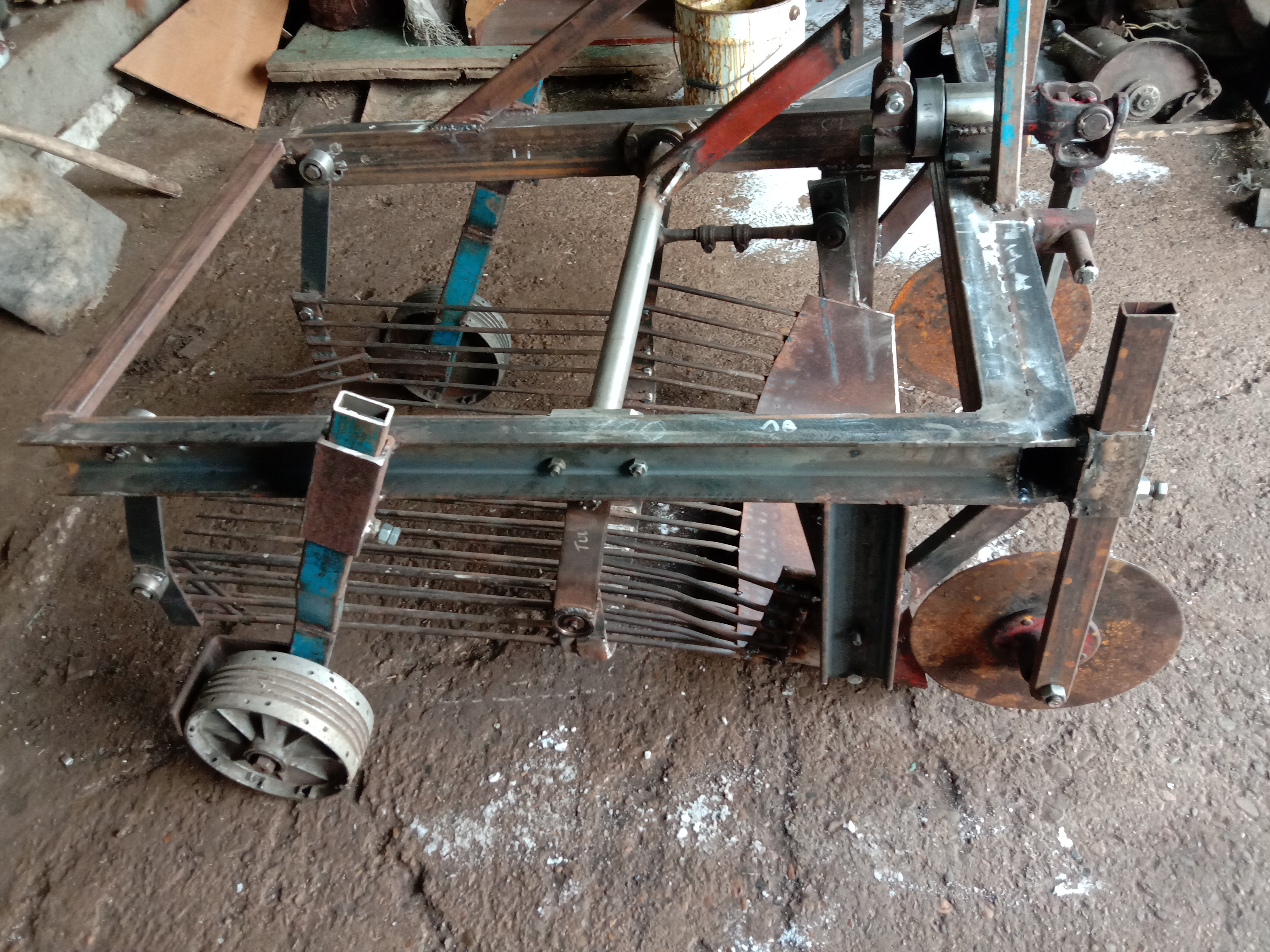

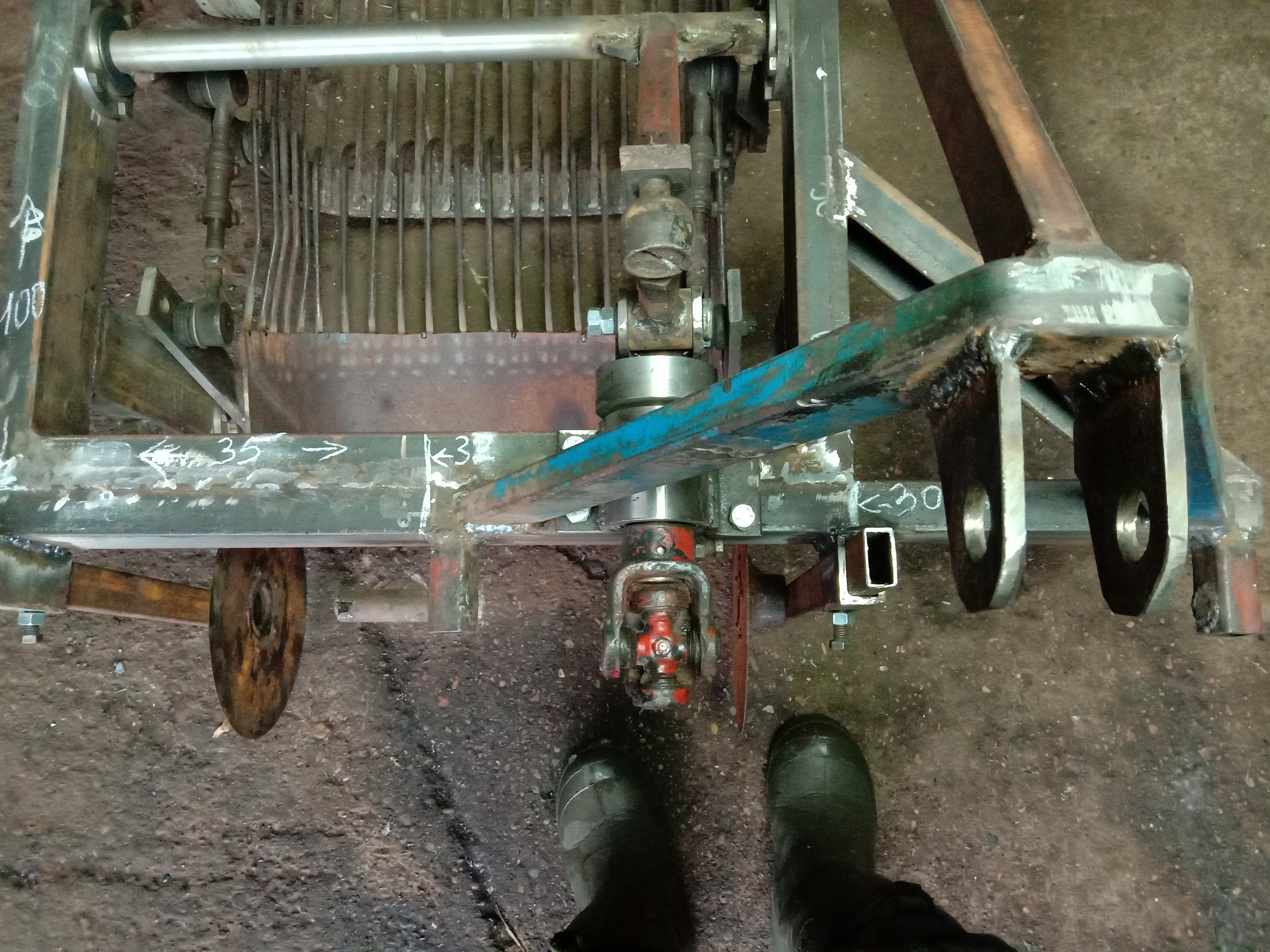

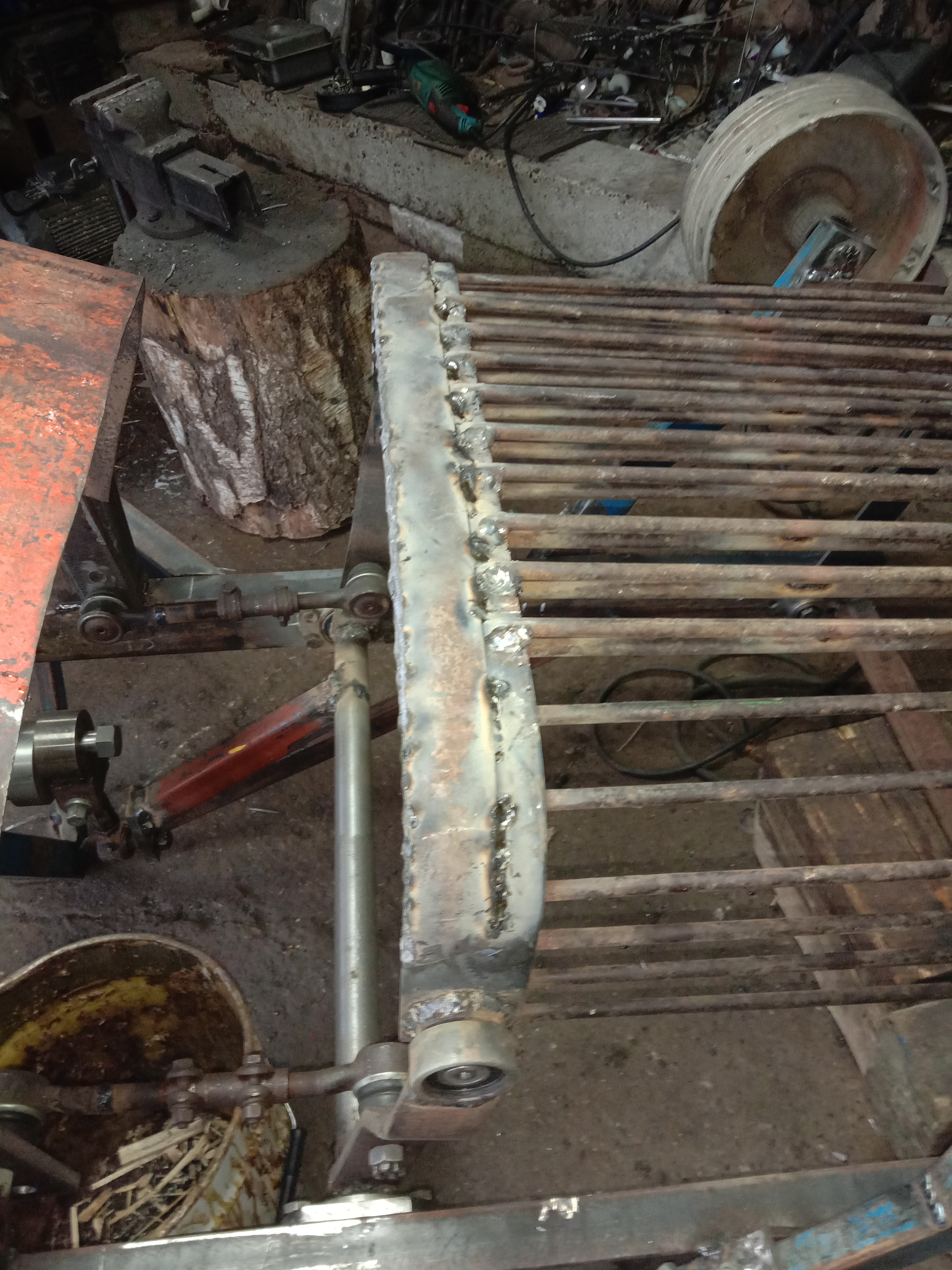

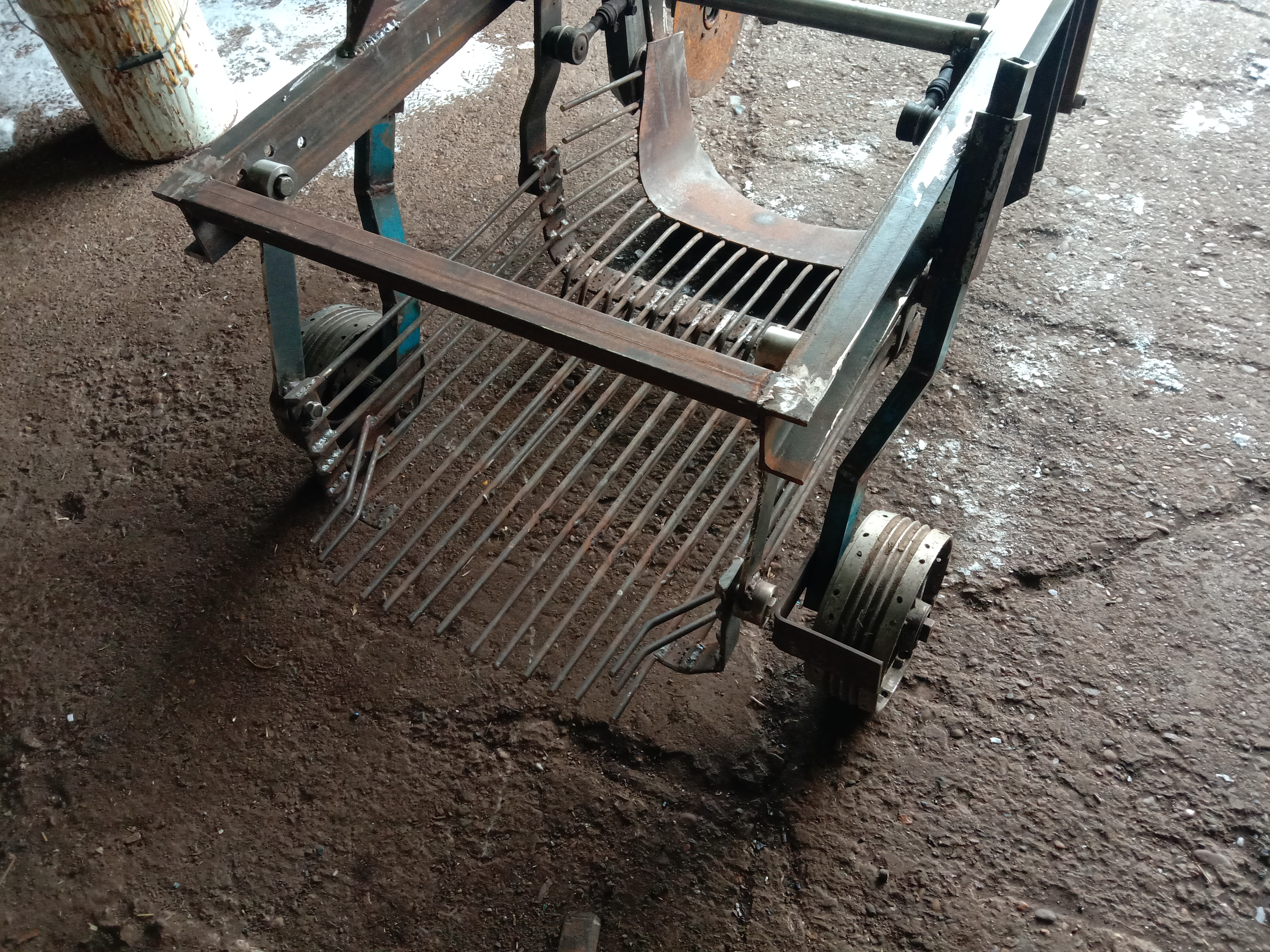

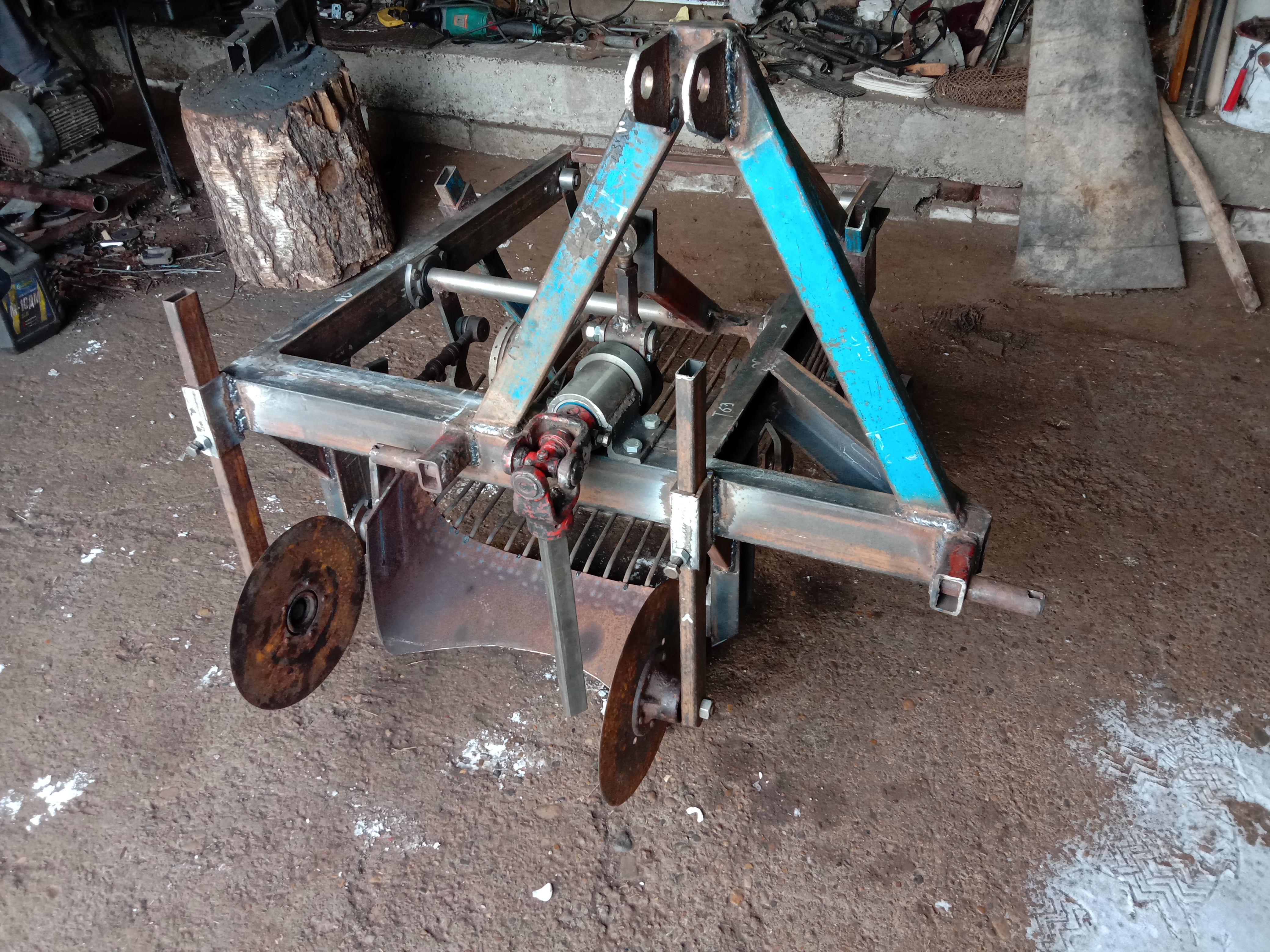

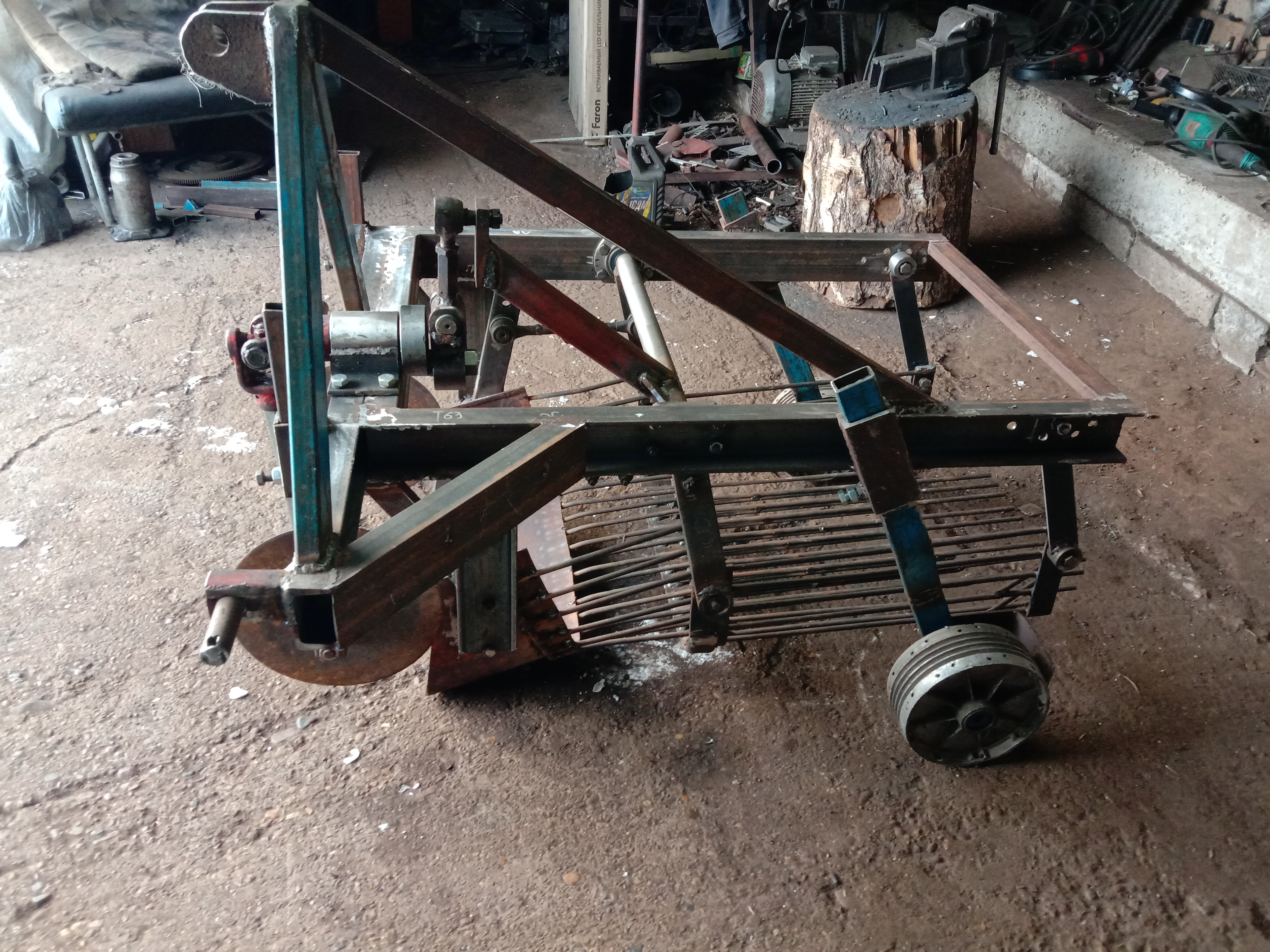

Всем привет.Знакомому собрал копалку на Т-30..
http://upforme.ru/uploads/000b/0b/c7/3470/t66759.jpg
http://upforme.ru/uploads/000b/0b/c7/3470/t36802.jpg
http://upforme.ru/uploads/000b/0b/c7/3470/t53372.jpg
http://upforme.ru/uploads/000b/0b/c7/3470/t70941.jpg
http://upforme.ru/uploads/000b/0b/c7/3470/t94097.jpg
http://upforme.ru/uploads/000b/0b/c7/3470/t95971.jpg
Отредактировано Nikolay (24 января, 2020г. 20:18:48)
