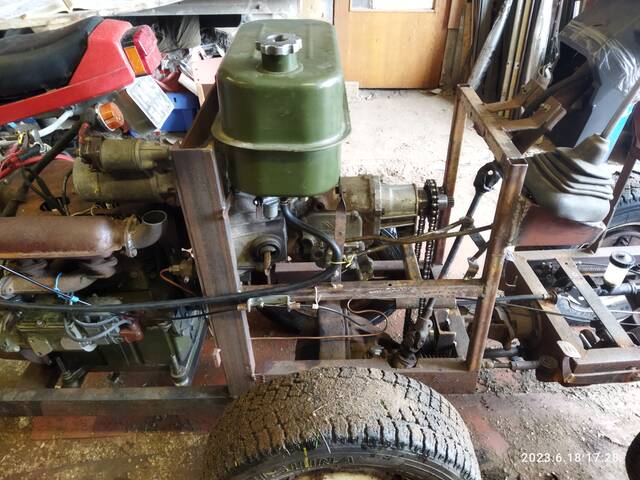

выставил кпп , переделал рулевое  , поставил мотор
http://s0.uploads.ru/t/aSLci.jpg
http://s0.uploads.ru/t/UHRBr.jpg
http://sg.uploads.ru/t/V3T80.jpg
http://s1.uploads.ru/t/l4cWx.jpg

Привет, смотрю продвинулся с миником.
Но есть у меня пару замечаний.
Движек стоит низковато. Нужно ставить как можно выше. Понимаю, что глушак стартеру мешает. Лучше его как нибудь переварить, но поднять максимально высоко.
И не увидел натяжителя цепи. Будет ли?
А так все норм. Скоро ли выезд?
да мотор низковато но не ниже редуктора моста
цепь пока просто накинута , переделывал рулевое повесил цепь для видемости габаритов

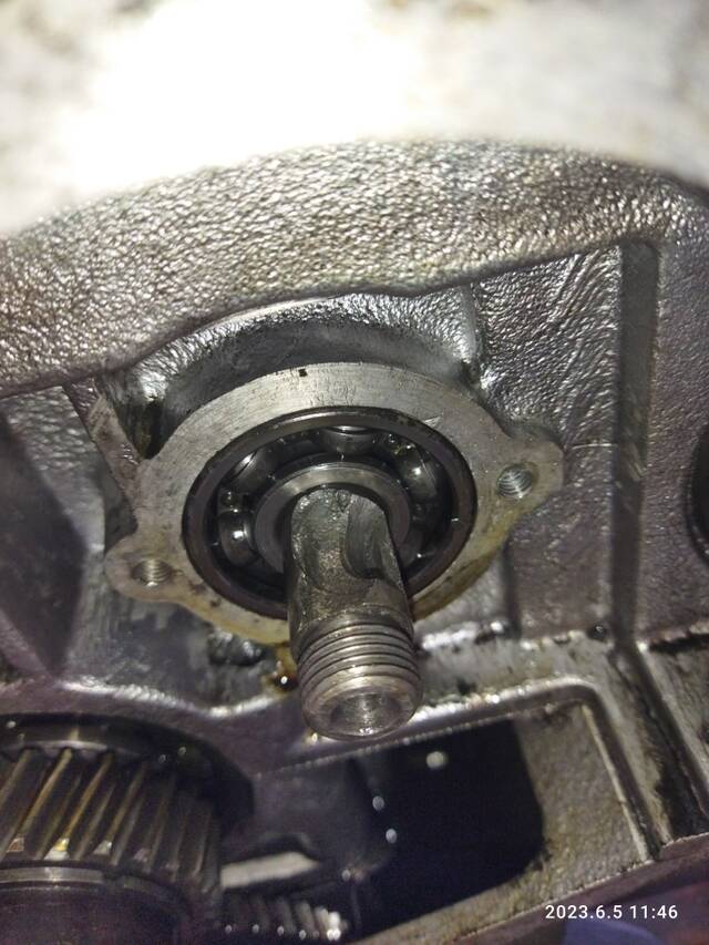

Смущает одинокий подшипник на сцеплении. Хоть и ступичный, но одинокий.  У меня ему в помощь стоит простой радиальный.
Пусть он Вас не смущает. Нагрузки на ступице переднеприводного авто не сравнимы с нагрузками на сцепление. У меня ходит отлично.
промерил клиренс
от мотора до земли 200 мм
под редктором моста 160 мм
под ведомой звездой (на мосту) 120 мм
видно придется звезду уменьшать
мотор тоже подниму мм на 50

Так то да. Но в машинах конструкторы стараются сделать этот узел таким образом, что бы центр колеса был расположен на уровне подшипника. Тут же будет постоянная консольная нагрузка от ремней. И обороты немного выше чем на колесе.
Впрочем у меня стоит дополнительный подшипник, и соответственно нет статистики по одинокому подшипнику. Поэтому только и сомневаюсь. Хорошо если мои сомнения беспочвенны.
Что касаемо нагрузки и установки шкива не по центру подшипника, скажу, что подшипнику стоять на тракторе автора просто санаторий по сравнению с работой в ступице по нашим дорогам.

В моем варианте звездочка стоит не на одной оси с хвостовиком моста, а значительно поднята и присоединена с помощью карданов со шрусами
в очередной раз переварил переднюю полураму , поднял мотор , теперь до земли 25 см
http://sa.uploads.ru/t/dEk5S.jpg

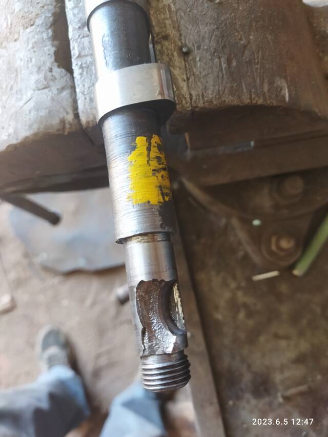

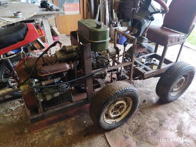

После пары лет простоя решил вновь заняться трактором , перево наперво надо было завести мотор . Проковырялся весь день но завел , поставил карб от иж планета (был в наличии ) , при попытке выставить зажигание увидел что вал привода магнето живёт своей жизнью , хочу кручусь но часче не кручусь . Снял крышку ГРМ и увидел что шестерня распредвала откручена и съехала , сняв ее увидел выломаный паз под шпонку на растредвале , пошурудив в поддоне магнитом нашел в масле гайку и шпонку , куска распредвала не нашел . Заварил дефект на распредвале вставив в паз шпонки оправку из латуни чтоб паз не залило металом , мильен раз поменяв свечи и провода , выставив ГРМ методом тыка мотор завелся
https://upforme.ru/uploads/000b/0b/c7/5712/t749509.jpg
https://upforme.ru/uploads/000b/0b/c7/5712/t249209.jpg
Отредактировано Jeffrec (3 июля, 2023г. 07:27:29)

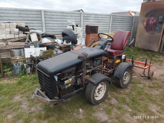

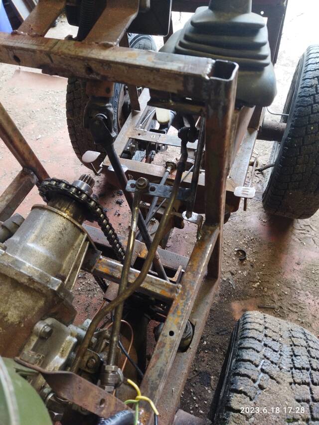

далее надо было поставить трактор на ход , сделал тормоза на задний мост , привод сцепления гидравлический , проложил и подключил тросик газа , переделал и подключил кулису  . сделал пробный выезд , ОН НАКОНЕЦ ПОЕХАЛ , столько лет я ждал этого
https://upforme.ru/uploads/000b/0b/c7/5712/t65178.jpg
https://upforme.ru/uploads/000b/0b/c7/5712/t212707.jpg
https://upforme.ru/uploads/000b/0b/c7/5712/t386993.jpg

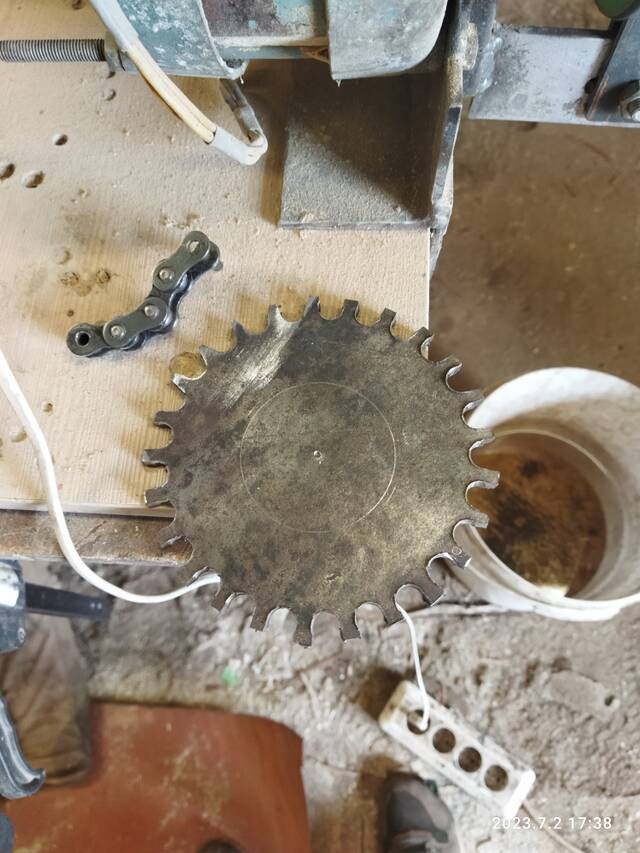

звезды у меня от мото иж , кстати есть сомнения в надежности цепи от ижа , может перейти на цепь 19,05
поискав готовую звезду ни чего не нашел , решил делать сам , распечатал шаблон и получилась такая звезда
поставил и опробывал
https://upforme.ru/uploads/000b/0b/c7/5712/t88198.jpg

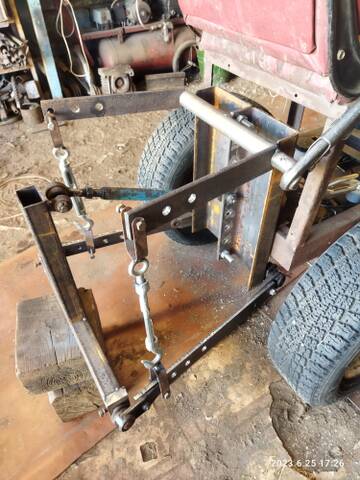

ну и соответственно начал делать навеску заднюю , пока вся на прихватках чтоб переделывать в случае чего просще было
на нижних рычагаг использовал шаровые от авто , переделал талрепы из стоймагаза , вобщем из того что было

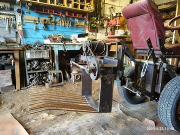

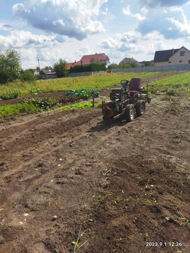

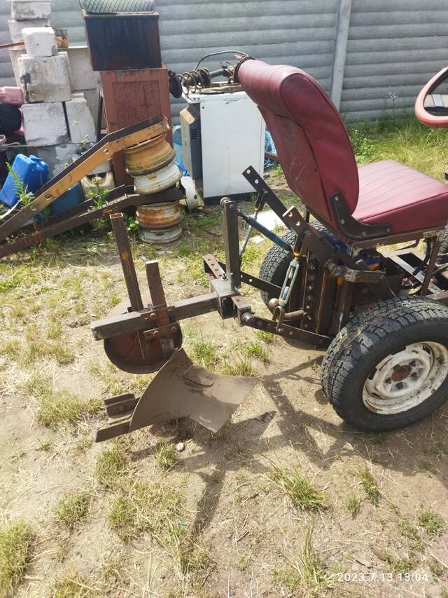

переделал конный плуг , попробывал пахать
https://upforme.ru/uploads/000b/0b/c7/5712/t122744.jpg
https://upforme.ru/uploads/000b/0b/c7/5712/t804316.jpg

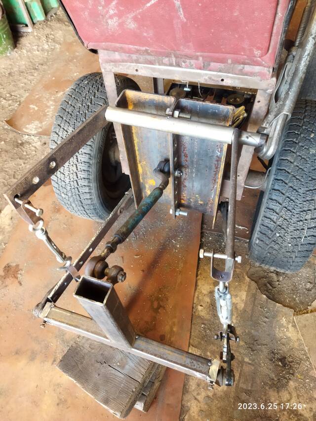

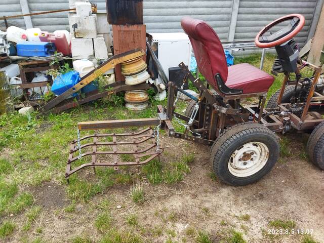

сделал навеску для бороны
изначально была одна борона , потом попалась еще одна , переделал навеску на две
https://upforme.ru/uploads/000b/0b/c7/5712/t128143.jpg
https://upforme.ru/uploads/000b/0b/c7/5712/t754354.jpg

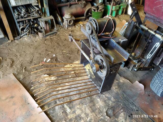

сделал картофелетрясилку с электроприводом , понравилось как работает
https://upforme.ru/uploads/000b/0b/c7/5712/t695174.jpg
https://upforme.ru/uploads/000b/0b/c7/5712/t133325.jpg
https://upforme.ru/uploads/000b/0b/c7/5712/t896371.jpg

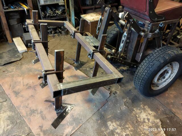

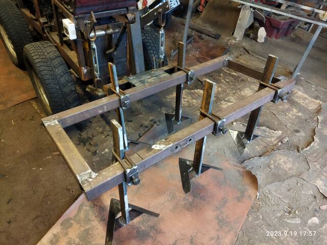

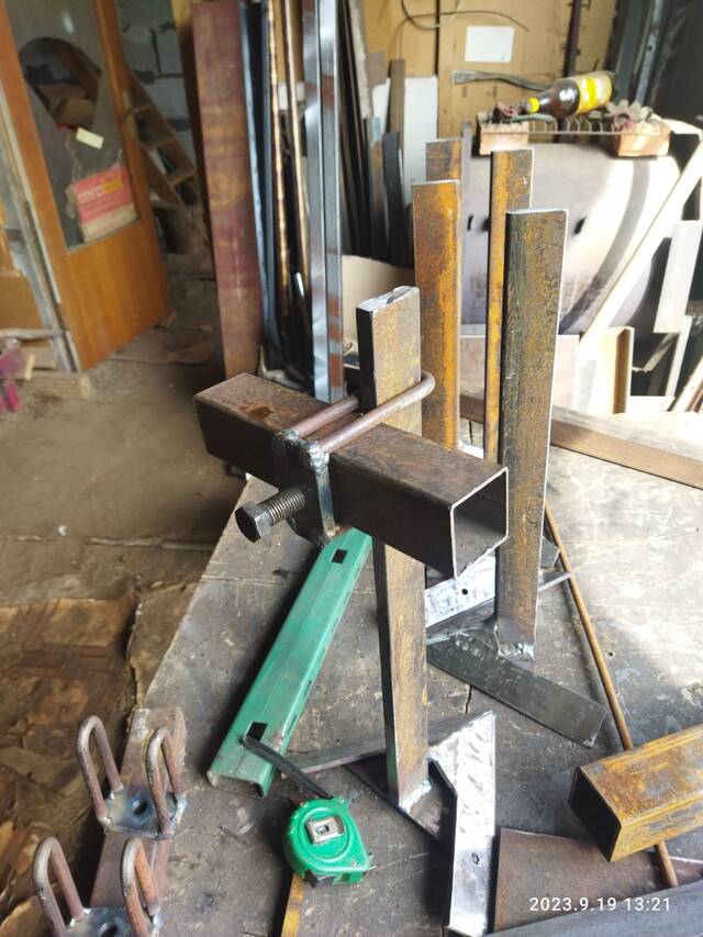

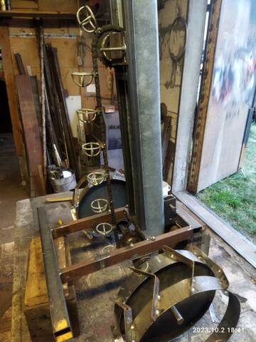

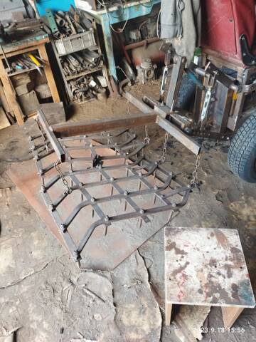

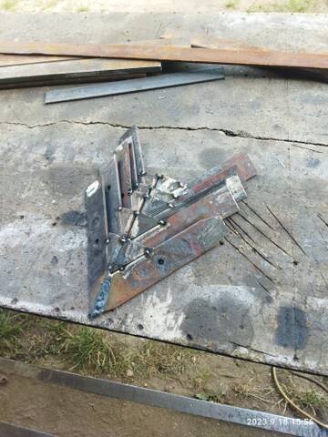

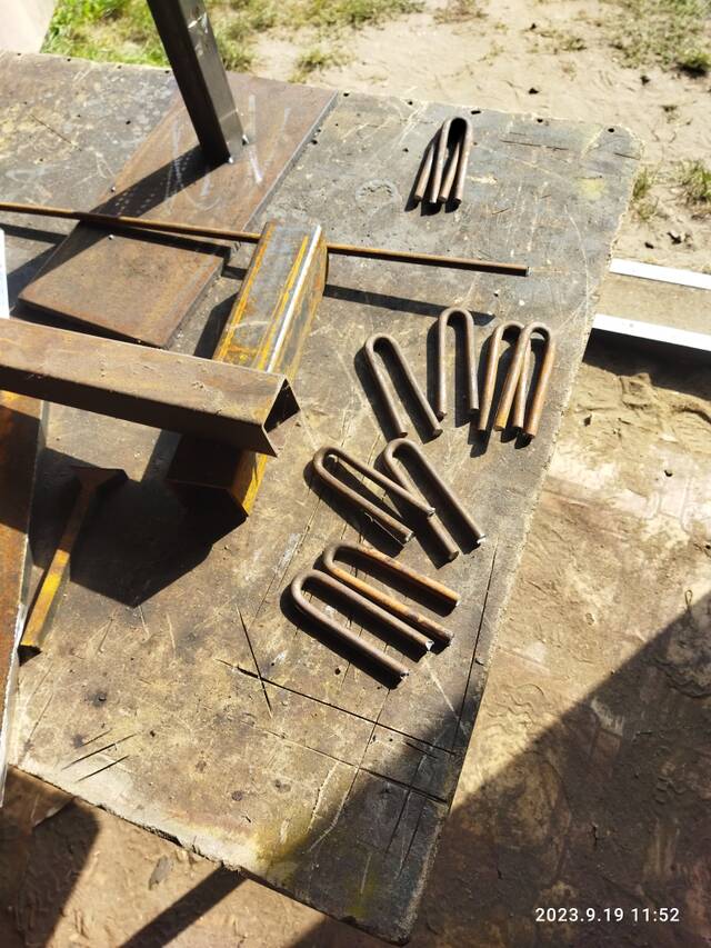

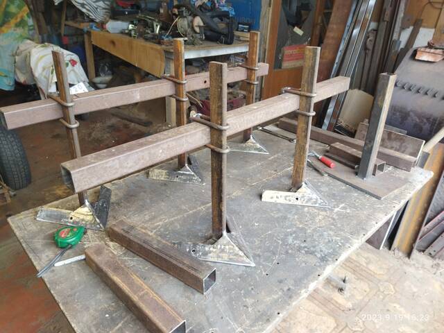

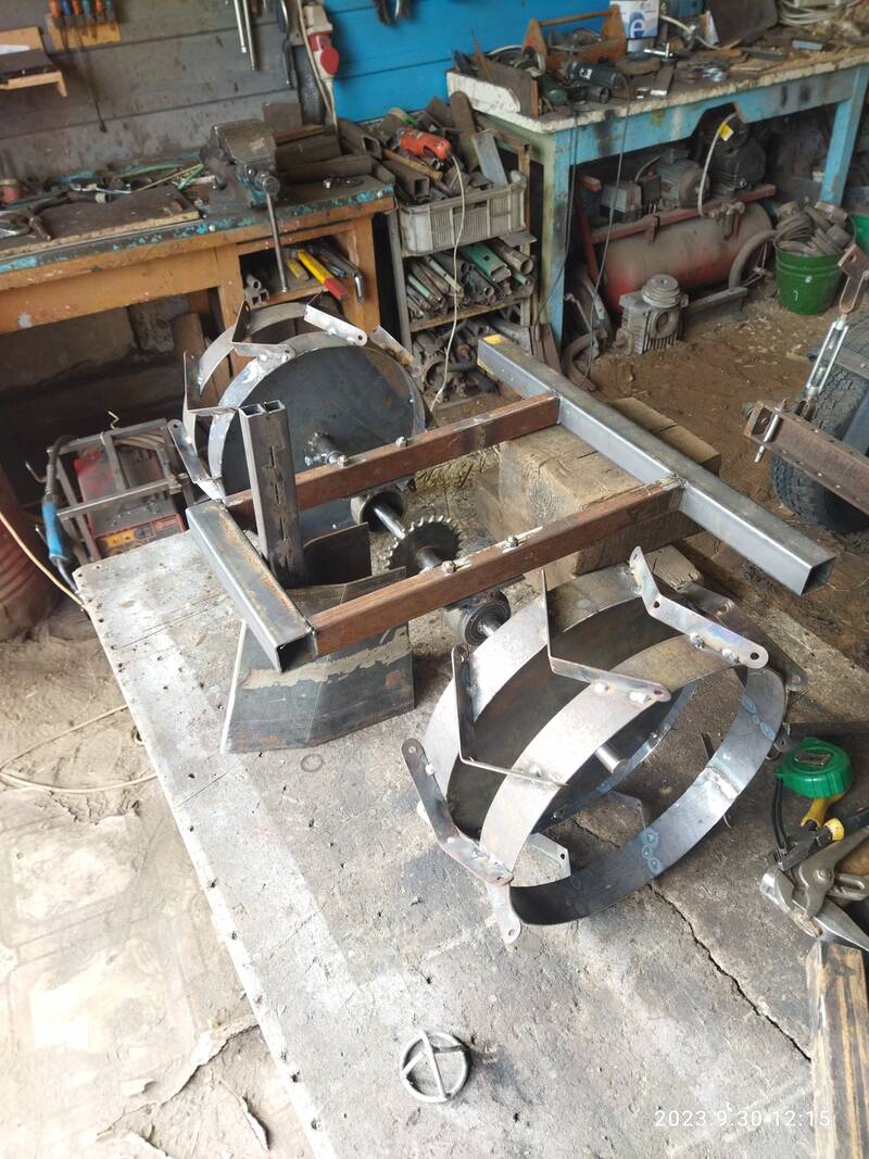

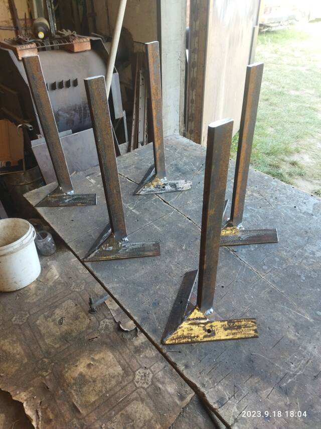

начал делать культиватор , весь полностью самодельный
лапы из ресоры , ноги из металла 14 мм , рама проф труба 50х50х3
https://upforme.ru/uploads/000b/0b/c7/5712/t320403.jpg
https://upforme.ru/uploads/000b/0b/c7/5712/t50473.jpg
https://upforme.ru/uploads/000b/0b/c7/5712/t423656.jpg
https://upforme.ru/uploads/000b/0b/c7/5712/t624745.jpg
https://upforme.ru/uploads/000b/0b/c7/5712/t213271.jpg
https://upforme.ru/uploads/000b/0b/c7/5712/t791022.jpg
https://upforme.ru/uploads/000b/0b/c7/5712/t209601.jpg

Jeffreс        сделал картофелетрясилку с электроприводом , понравилось как работает
     подробней про электропривод можно???  o.O
55
в качестве мотора применил генератор постоянного тока г 108 , отлично трясет , хороший вариант если нет вома
так же думаю попробывать сделать роторную косилку с этим мотором

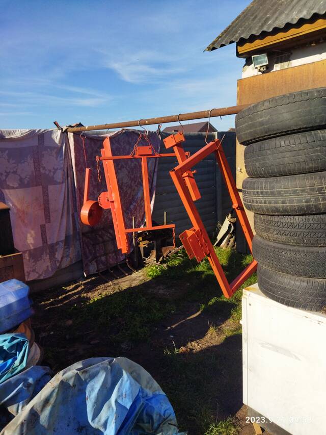

открасил некоторую навеску

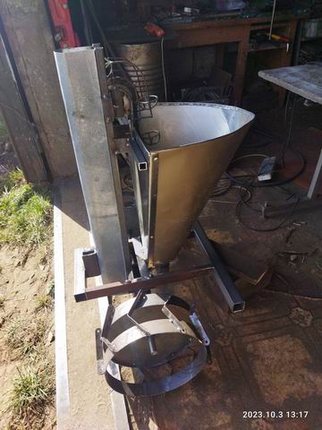

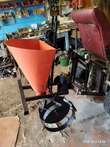

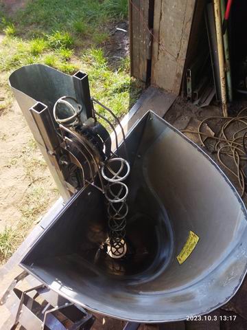

сделал картофелесажалку
https://upforme.ru/uploads/000b/0b/c7/5712/t730796.jpg
https://upforme.ru/uploads/000b/0b/c7/5712/t668362.jpg
https://upforme.ru/uploads/000b/0b/c7/5712/t47662.jpg
https://upforme.ru/uploads/000b/0b/c7/5712/t50176.jpg
https://upforme.ru/uploads/000b/0b/c7/5712/t947874.jpg
https://upforme.ru/uploads/000b/0b/c7/5712/t917793.jpg
https://upforme.ru/uploads/000b/0b/c7/5712/t674049.jpg
https://upforme.ru/uploads/000b/0b/c7/5712/t340188.jpg

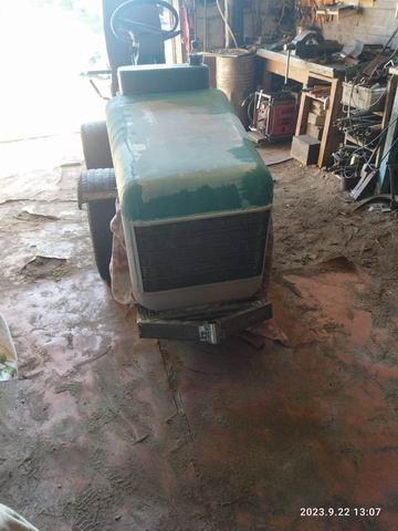

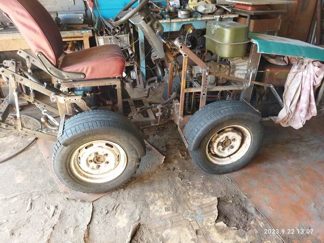

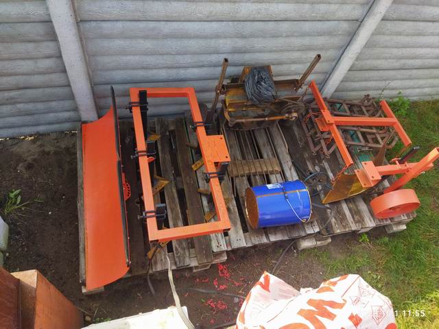

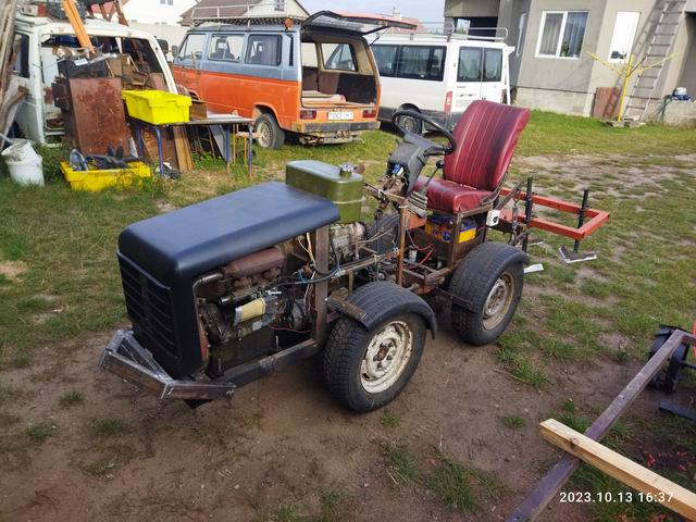

поработал над внешним видом
https://upforme.ru/uploads/000b/0b/c7/5712/t725771.jpg
https://upforme.ru/uploads/000b/0b/c7/5712/t909515.jpg
https://upforme.ru/uploads/000b/0b/c7/5712/t922151.jpg
https://upforme.ru/uploads/000b/0b/c7/5712/t680792.jpg

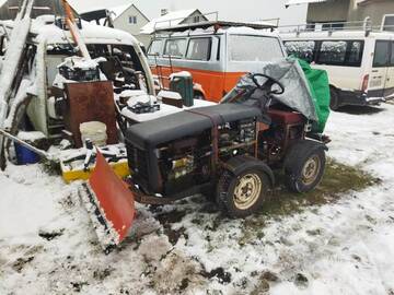

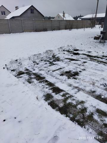

выпал снег , испытал отвал
https://upforme.ru/uploads/000b/0b/c7/5712/t162059.jpg
https://upforme.ru/uploads/000b/0b/c7/5712/t877998.jpg
