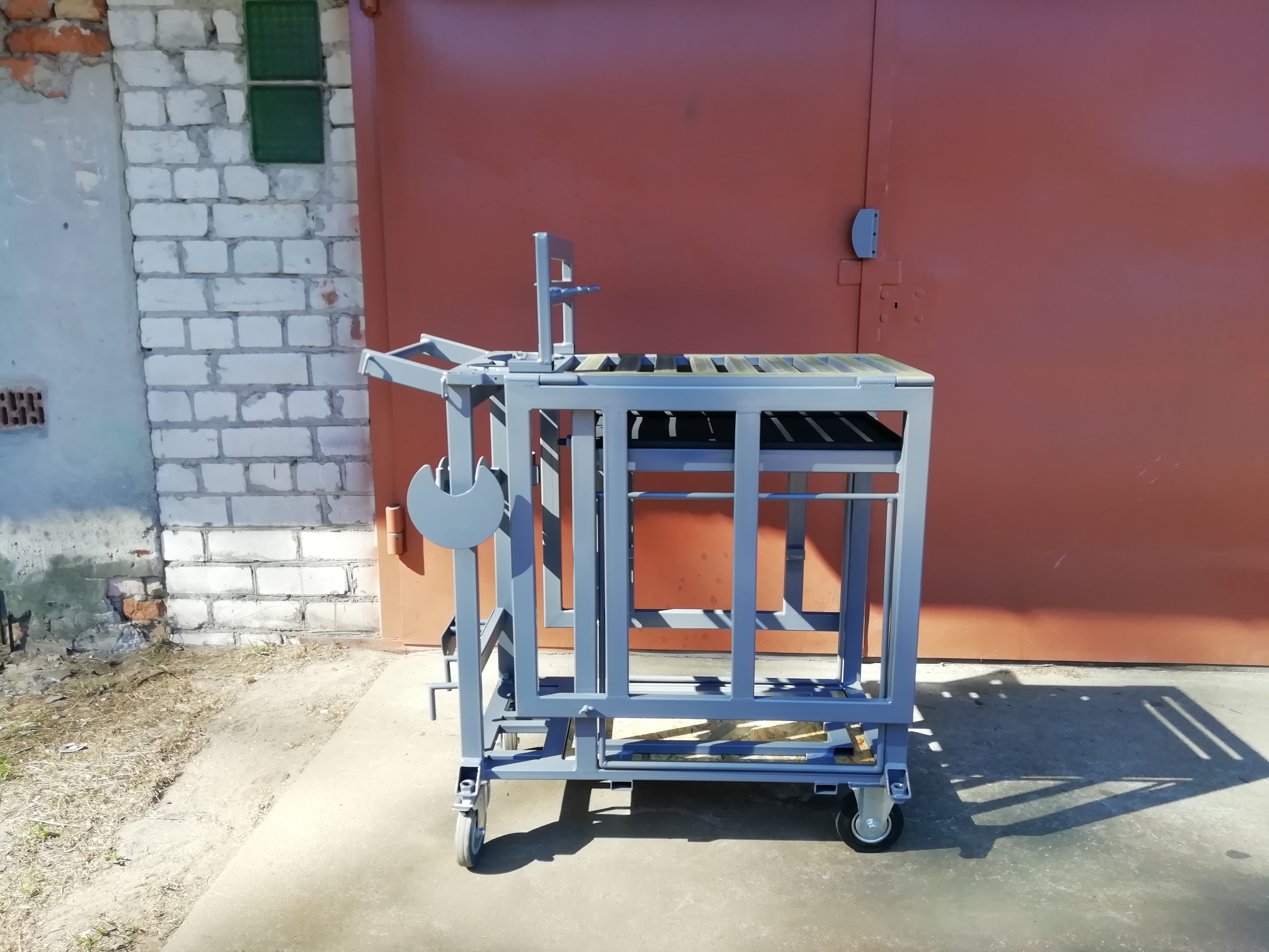

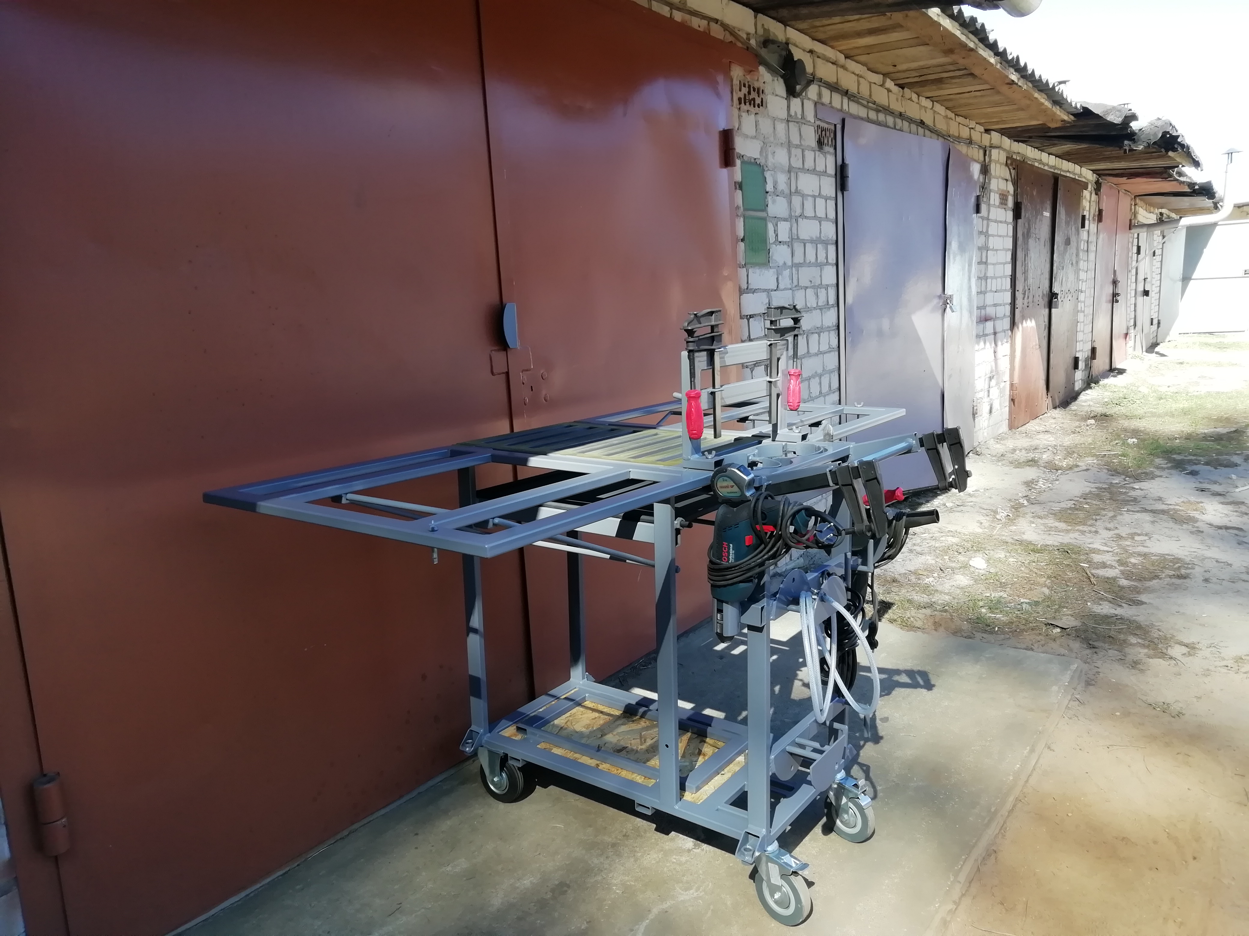

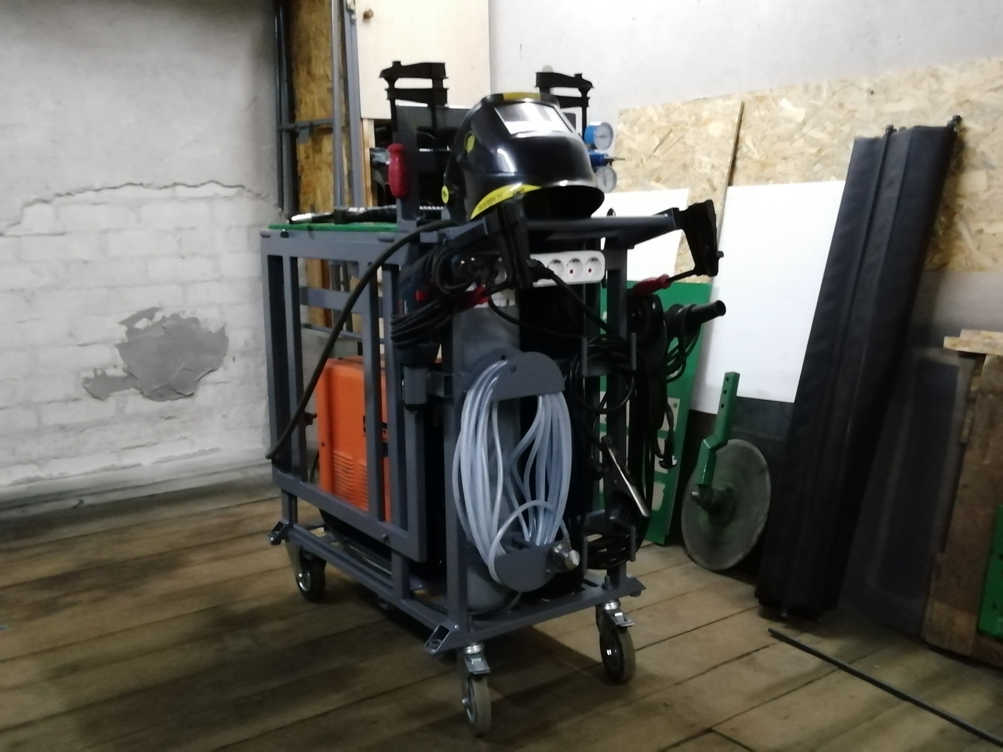

Параллельно делаю сварочный стол, он же тележка :
Почти доделал , раз никому не интересно , то и не покажу ...  :playful:

Возможно у нас с вами разное понимание что такое сварочный стол. Для меня это базовая система, на которой собирается и базируется свариваемая деталь. Прочность сварочного стола должна обеспечить отсутствие поводок от сварки.
Я отказался от сварочного стола. Не сделать нормальный. Сварочный стол, это прежде всего вес и прочность. Во вторых крепление всевозможных кронштейнов практически на всей площади стола. В третьих, к столу не должны липнуть брызги металла.
Сначала хотел заказать лист металла 12 мм. толщиной и насверлить в нем дырок через каждые 10 см.  Но чистить брызги на листе железа весьма непросто, а одна пропущенная капля не позволит забазировать деталь с необходимой точностью.
Потом решил сделать столешницу из швеллеров. Этакие импровизированные Т-пазы. Дорого и тяжело и места мало в гараже. Отказался.
Сейчас у меня вместо сварочного стола просто рама из швеллера, она играет роль базовой плоскости, а всё, что нужно я прихватываю к ней и потом отрезаю. Варил я эту раму на чугунной плите с прижимом всех элементов. То есть плоскость сильно не ушла.
Аппарат ездит на маленькой тележке, а длинна шлангов позволяют баллону не покидать своего угла.
Но всё равно показывайте. Может что то интересное и полезное разглядим. Никогда не знаешь где найдёшь любопытные и оригинальные решения.
Ну у меня это и не полноценный сварочный стол . История такова , гараж стандартных советских размеров , всё что хочется не разместишь , вот и приходится выкручиваться . Сварочник у меня тяжёлый , таскать с места на место надоело , решил сделать тележку . Ну а чтоб "выжать" максимум пользы из тележки , добавили в неё функцию какого-никакого стола . А то трактор был построен на столе , что слева на фото от тележки . В любом случае на много удобнее стало что то варить . Идеальный стол конечно не сделаешь в домашних условиях , но попытаться стоит , вещь полезная , мне очень нравится , хоть ещё и не доделал , но уже варю на нем , а не на бетоне стоя на коленях.

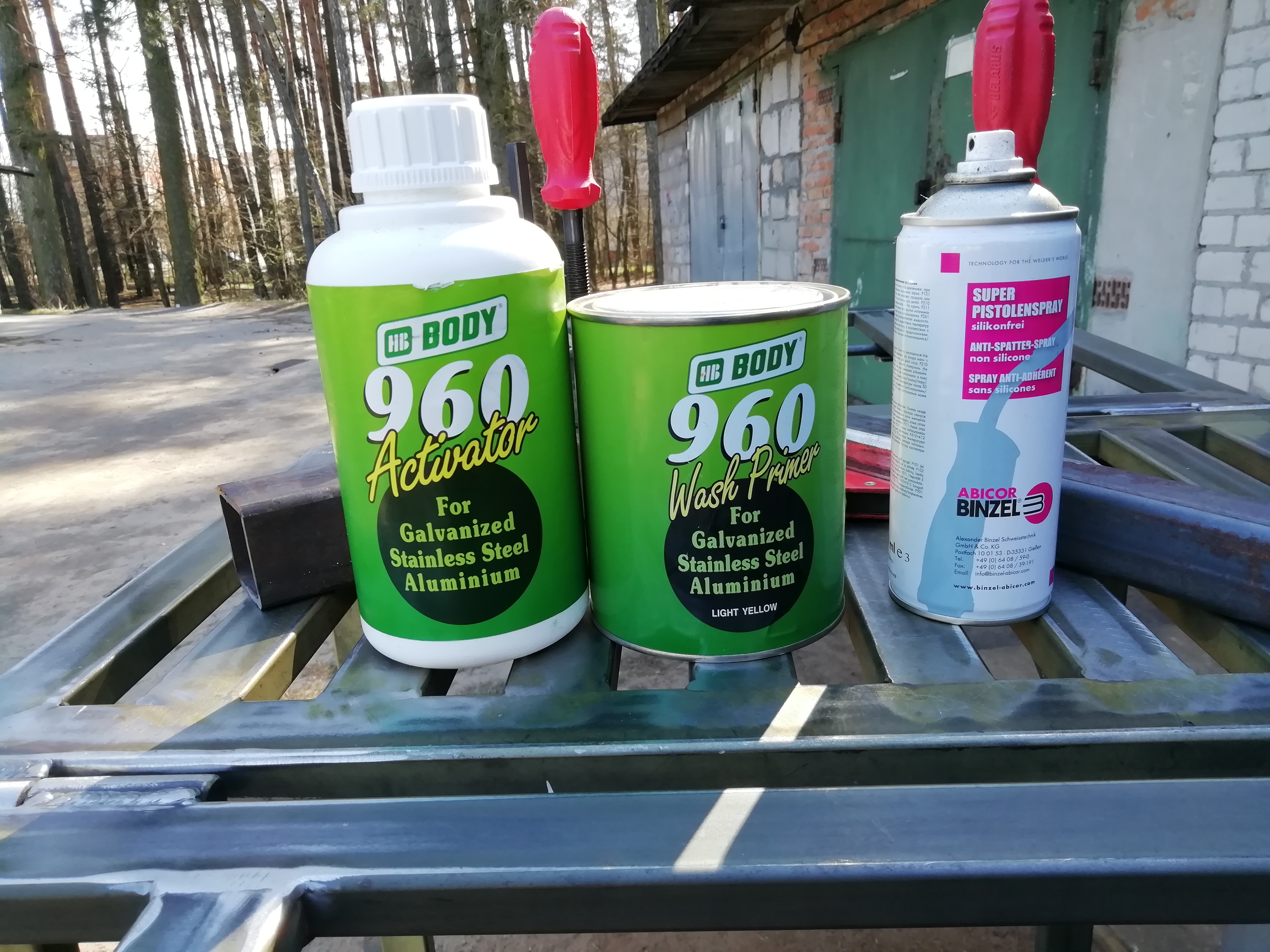

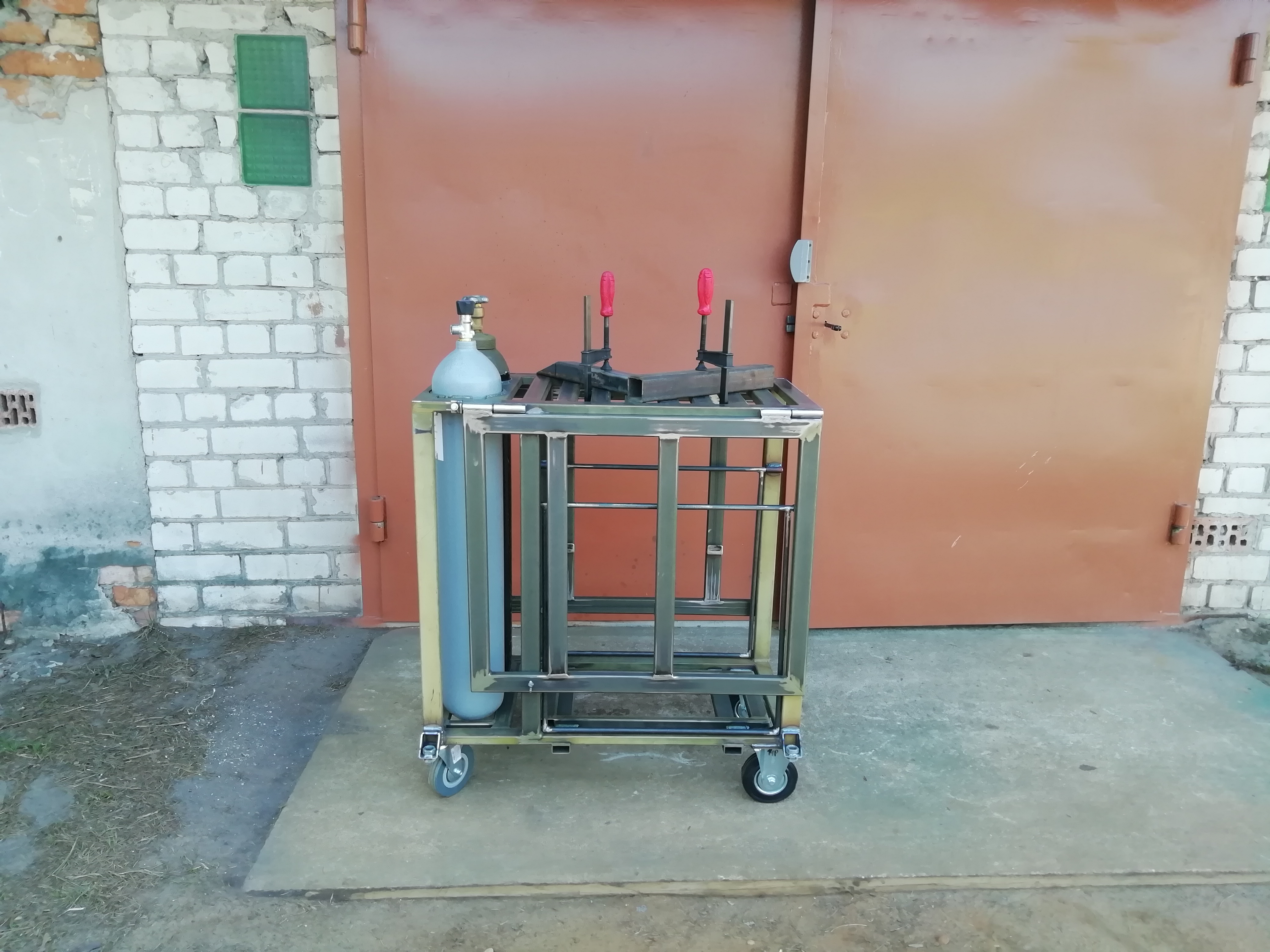

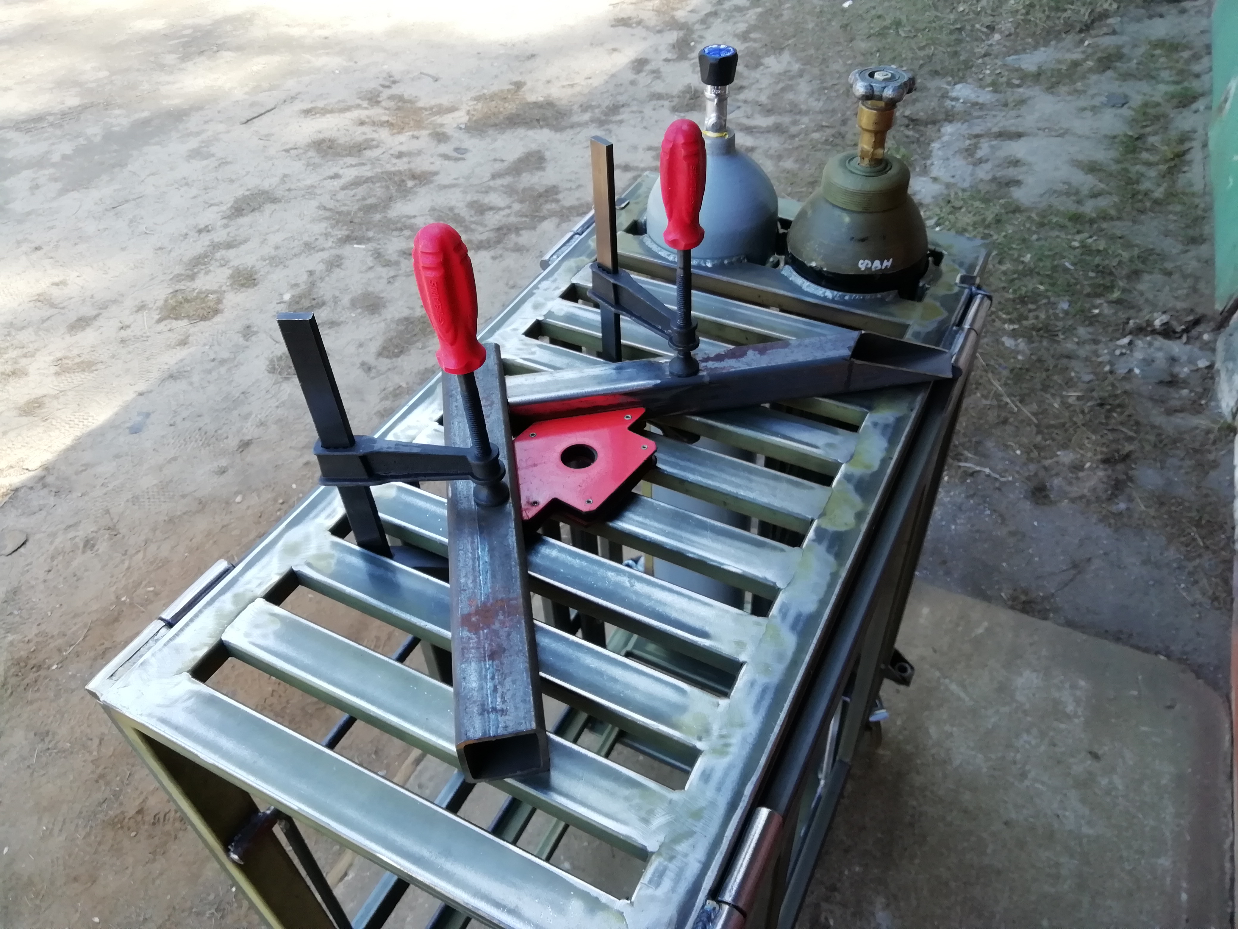

Фиксировать заготовку можно струбцинами , позже на фото покажу . Чтоб не липли акалины хорошо помогает аэрозоль , что используем для сопла полуавтомата . А ещё у меня стол погрунтован кислотным грунтом , к нему акалины не очень хотят липнуть , а сварке он не мешает .
Пойду попробую сфоткать , что имеем на сегодняшний день . Это уже вторая попытка , час назад пришел в гараж , выкатил тележку , достал телефон ... а он полностью разряжен  :D  расстроился и пошёл заряжать  :D . Хорошо хоть гараж не далеко .

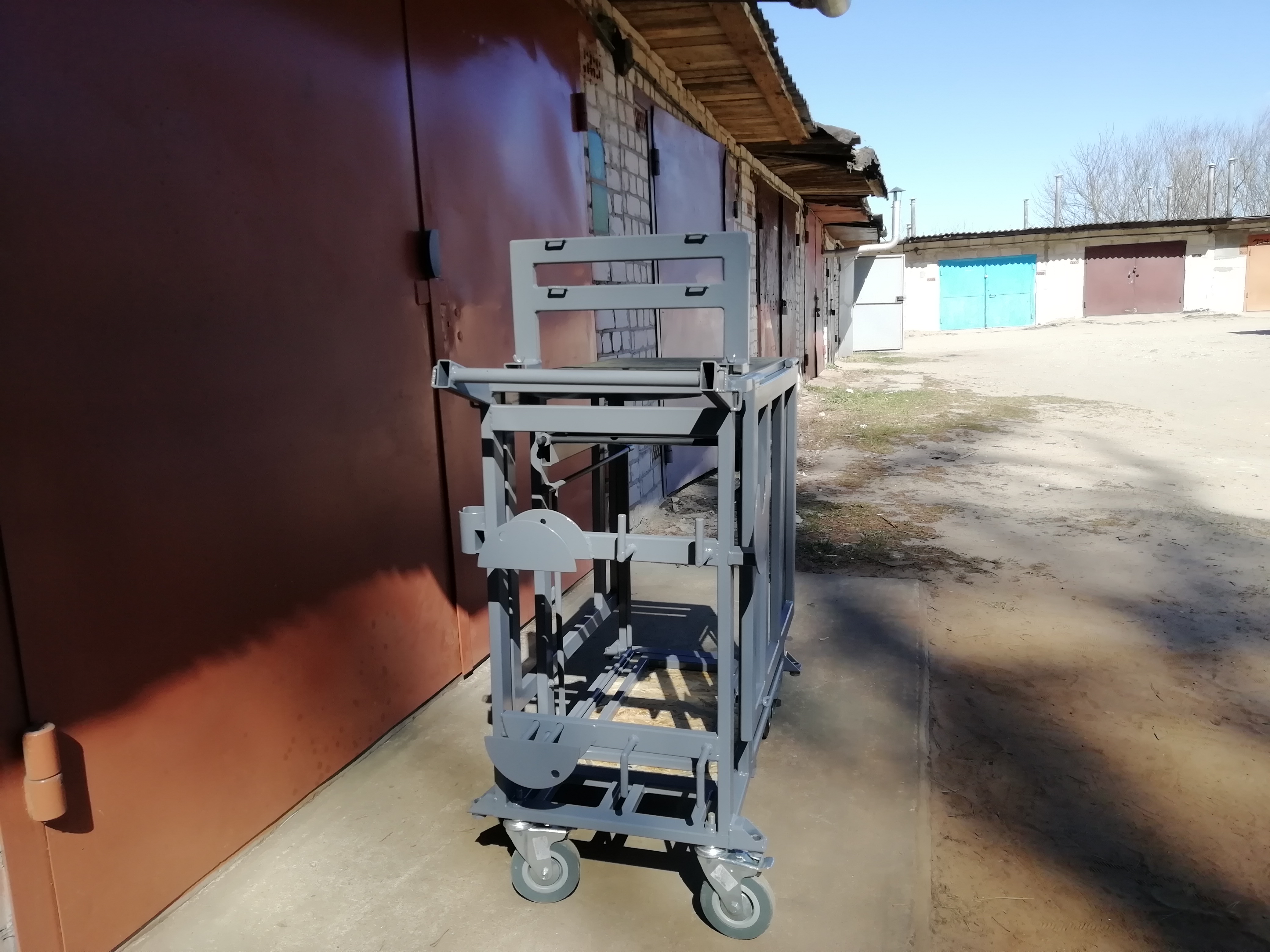

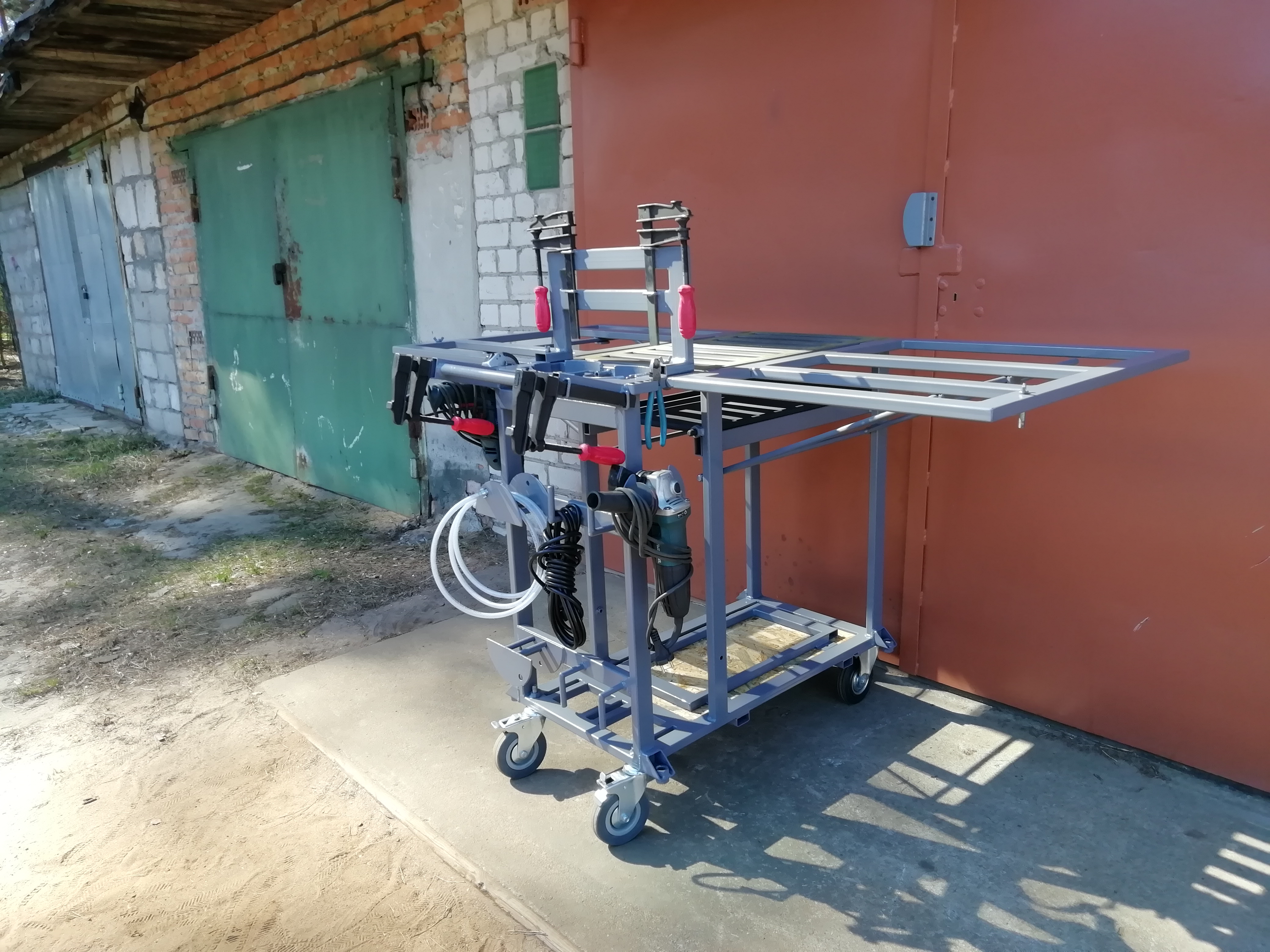

425

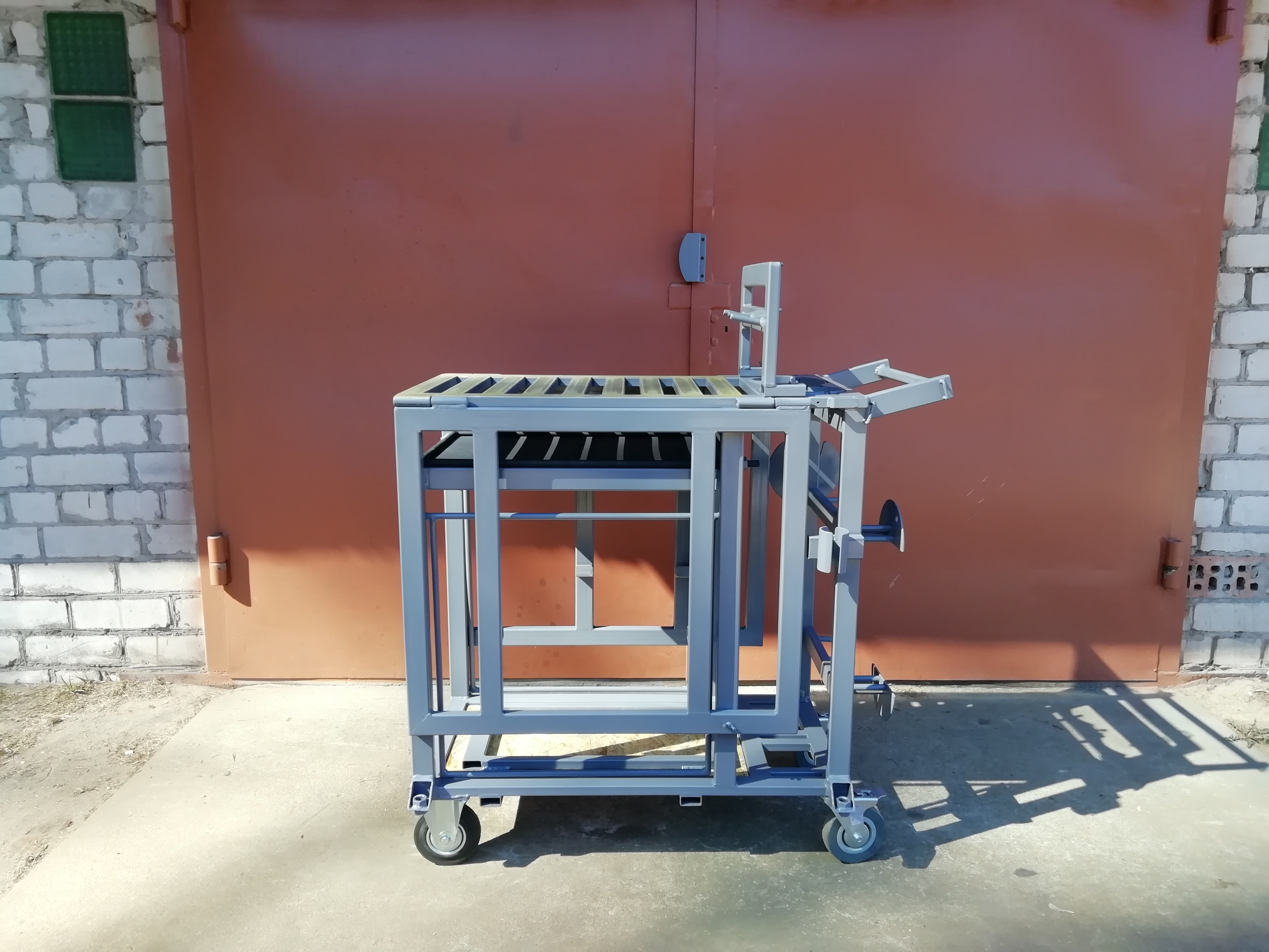

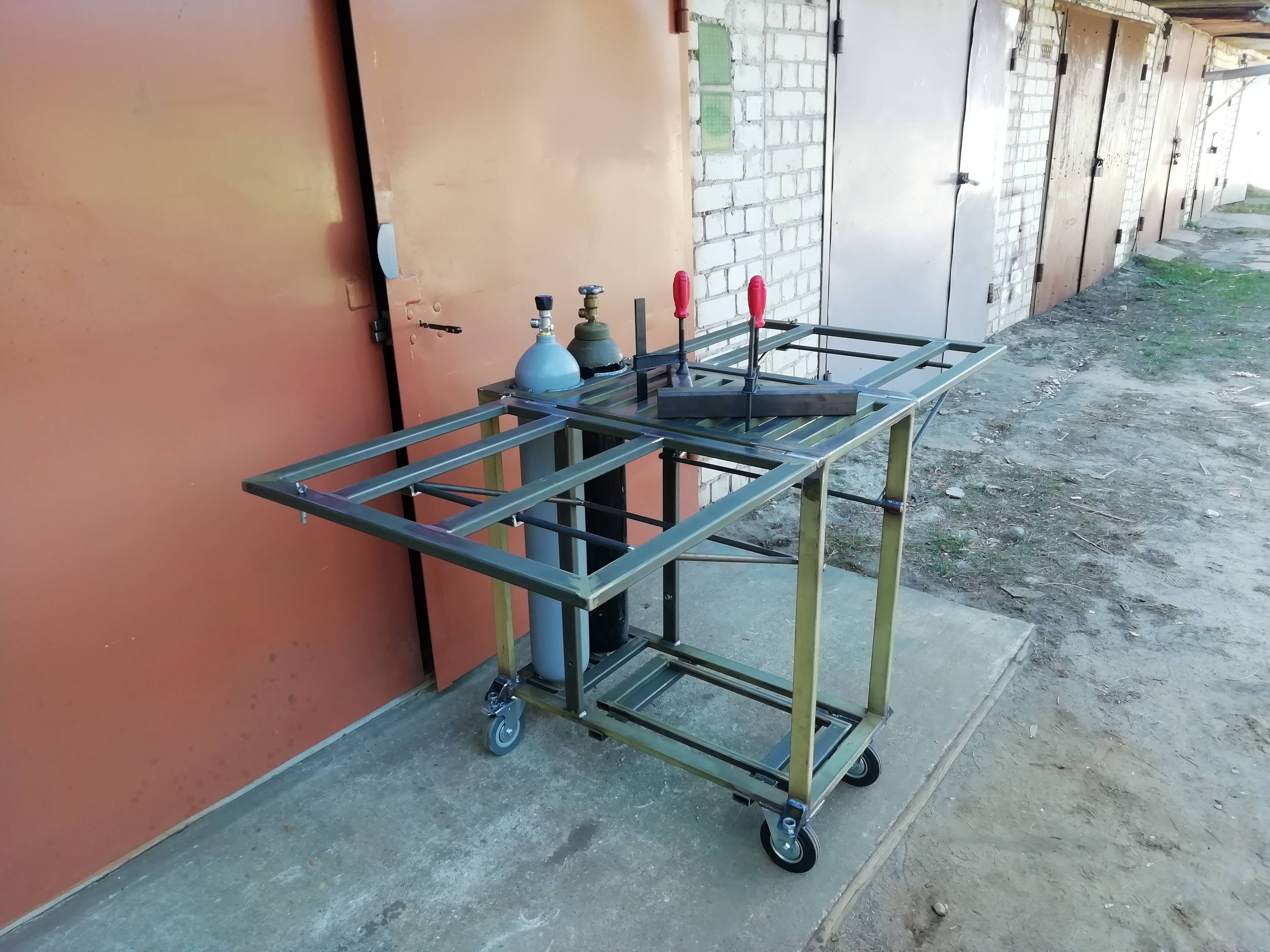

Вот такая стол-тележка ) :
http://upforme.ru/uploads/000b/0b/c7/981/t69168.jpg
http://upforme.ru/uploads/000b/0b/c7/981/t87566.jpg
http://upforme.ru/uploads/000b/0b/c7/981/t13552.jpg
http://upforme.ru/uploads/000b/0b/c7/981/t73047.jpg

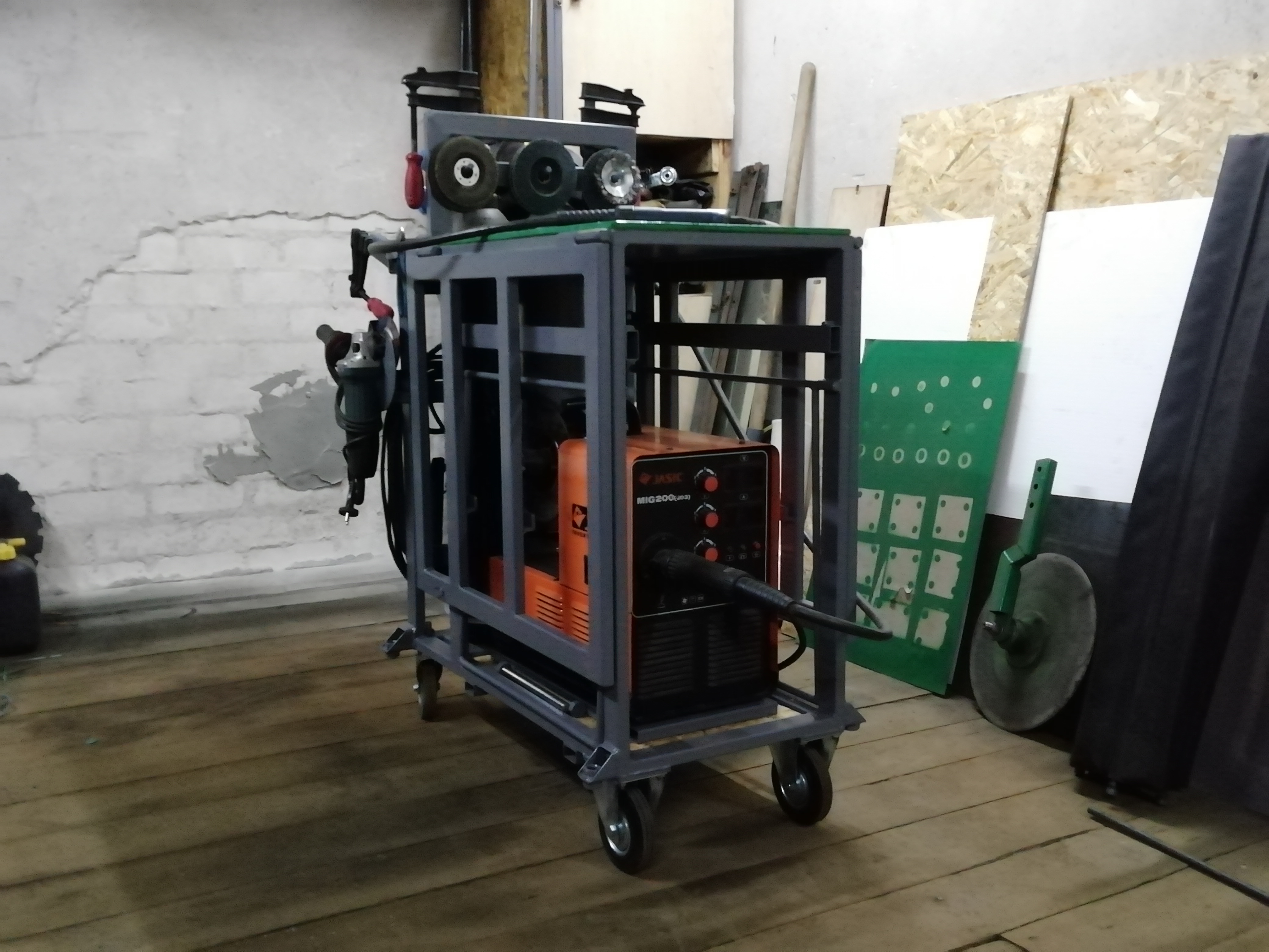

и средства борьбы с брызгами , о которых писал выше :
http://upforme.ru/uploads/000b/0b/c7/981/t72318.jpg

У меня по началу тоже был баллон в 10 литров. Он маленький и лёгкий. А потом я купил 40 литров, и тут то и выяснилось что баллон в 40 литров работает сильно дольше чем 10 литровый. Не в 4 раза дольше, а раз в 8-10. В чем загадка, я не знаю.
И на аппарат крышка не помешает что бы сверху не сыпалось.
427
Ну баллон на 40 л. у меня есть , перекинуться если что не проблема . Над сварочником крышка будет , и ещё кой-какие элементы , просто ещё конструкция не закончена .
А столик очень к стати, надо себе соорудить такой. Но только после того как трактор съедет с мертвой точки.

Ну так это совершенно разные вещи . Стапель предполагает габаритные детали , соответственно и исполнение должно быть точным и металлоёмким , что в наших условиях затруднительно . Мне же просто надоело варить на коленке , как говориться , а тут тележку захотел , вот так столик и получился . Кстати уже год варю на нём , хоть и не закончен . И ёжики на нём варил и раму и детали для самого стола . Честно скажу ,очень удобно , по сравнению с тем , что было .
Рекомендую .
Сегодня кое что ещё дополнил на своём столе-тележке , только сфоткать не успел - стемнело . Вобщем остались две выдвижные полки под инструмент и покрасить .

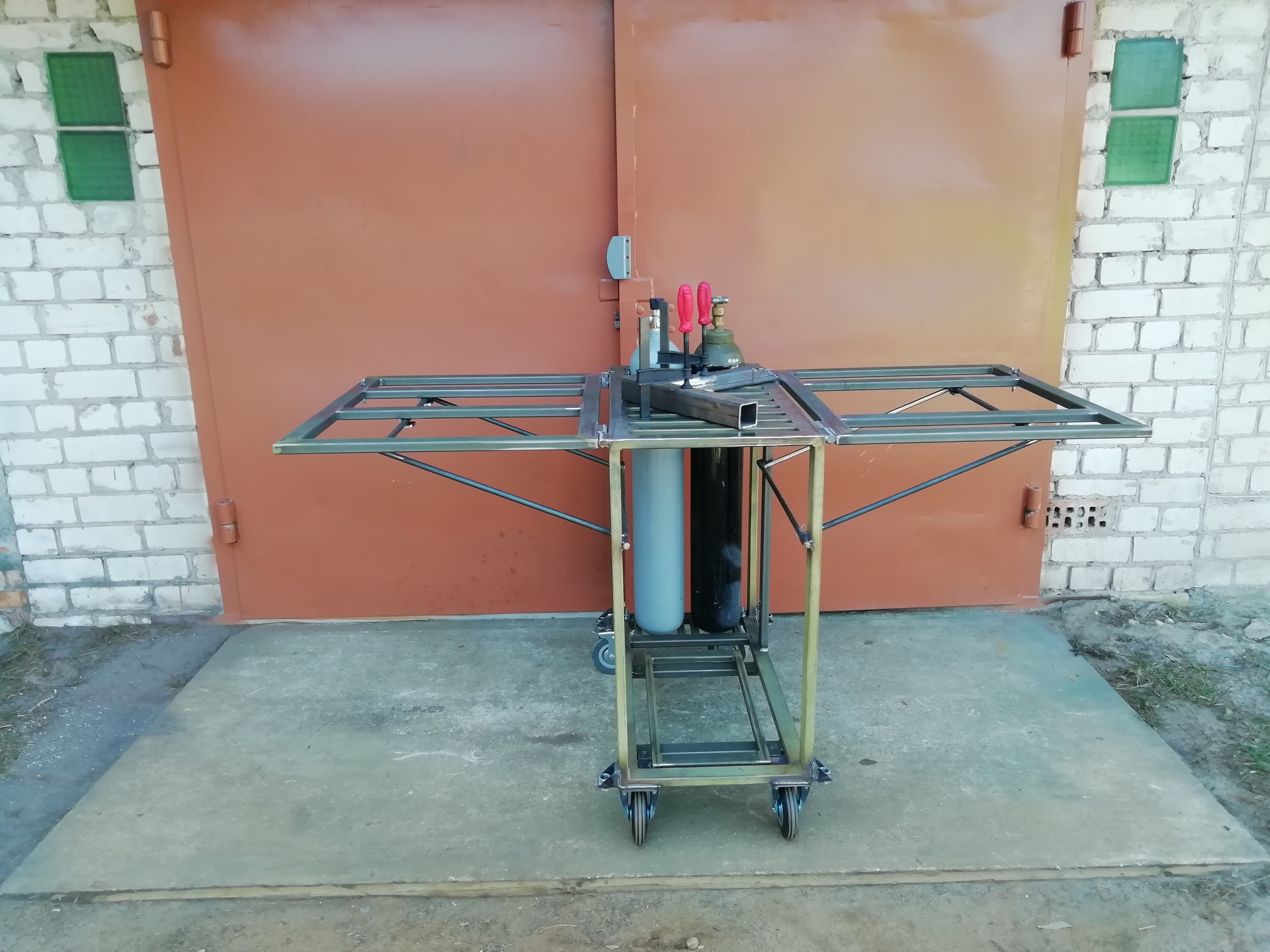

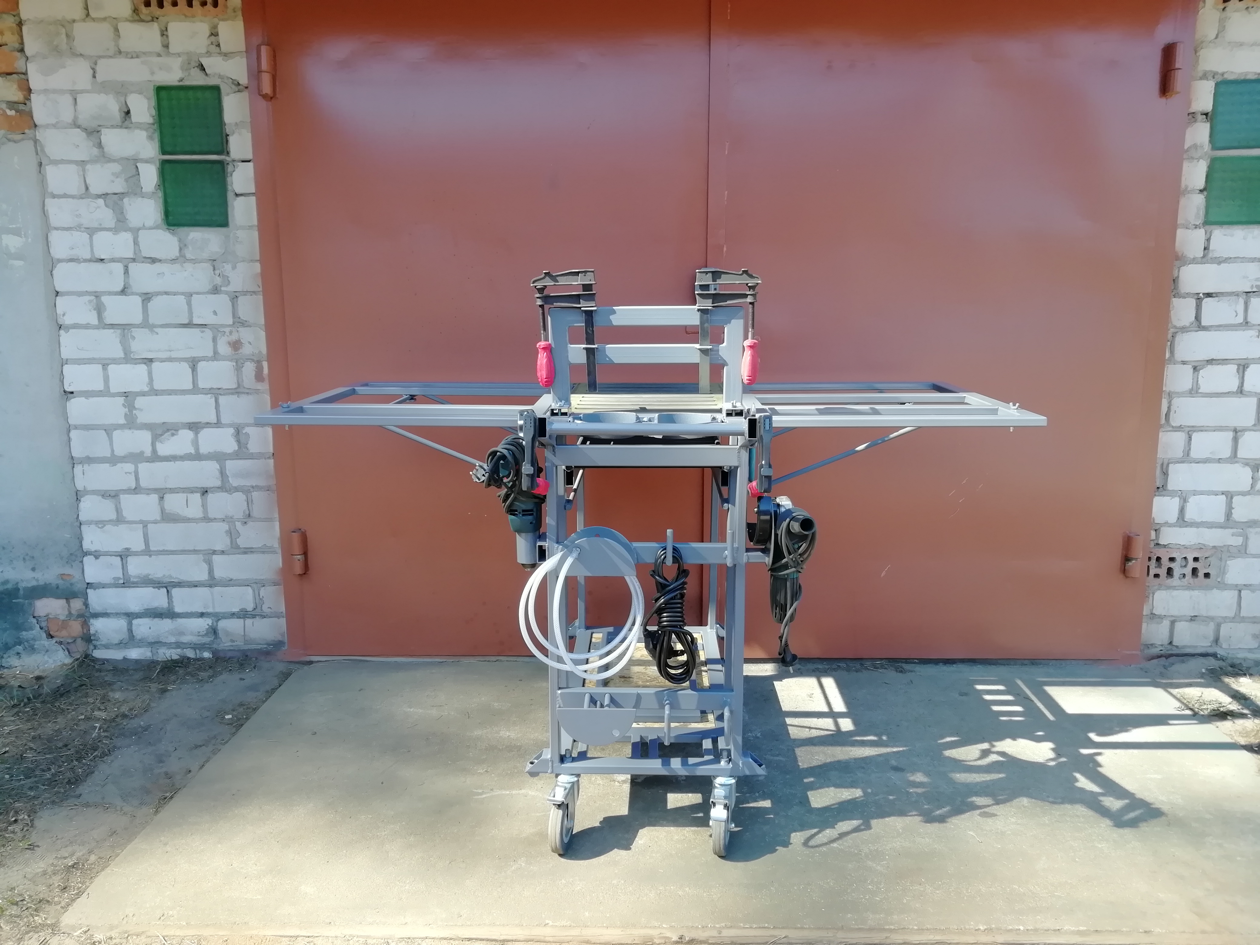

Покрасил:
http://upforme.ru/uploads/000b/0b/c7/981/t529113.jpg
http://upforme.ru/uploads/000b/0b/c7/981/t957434.jpg
http://upforme.ru/uploads/000b/0b/c7/981/t908540.jpg
http://upforme.ru/uploads/000b/0b/c7/981/t245826.jpg
http://upforme.ru/uploads/000b/0b/c7/981/t49585.jpg
http://upforme.ru/uploads/000b/0b/c7/981/t544619.jpg

Хороший столик получился :cool: А где фото  ёжиков?

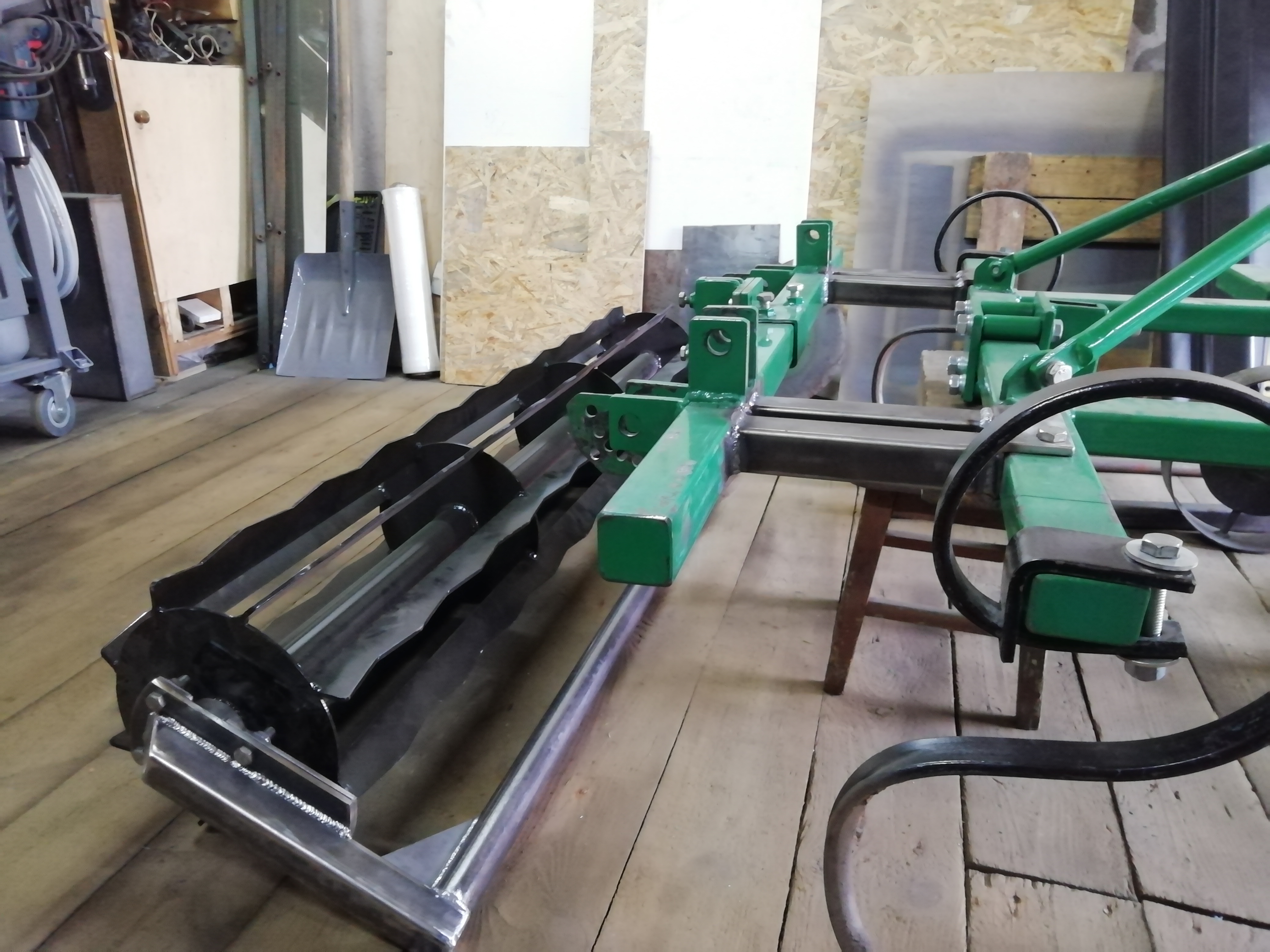

Кто пользовался катком-грудобоем ? Какие впечатления , стоит пробовать ? А то у меня лежит недоделанный ...

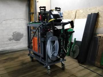

Вот стол уже в работе , подвёл электричество , стало удобно , теперь в гараж с улицы идет один кабель , а не вечное хитросплетение всего и вся ))) :
http://upforme.ru/uploads/000b/0b/c7/981/t583104.jpg
http://upforme.ru/uploads/000b/0b/c7/981/t203454.jpg

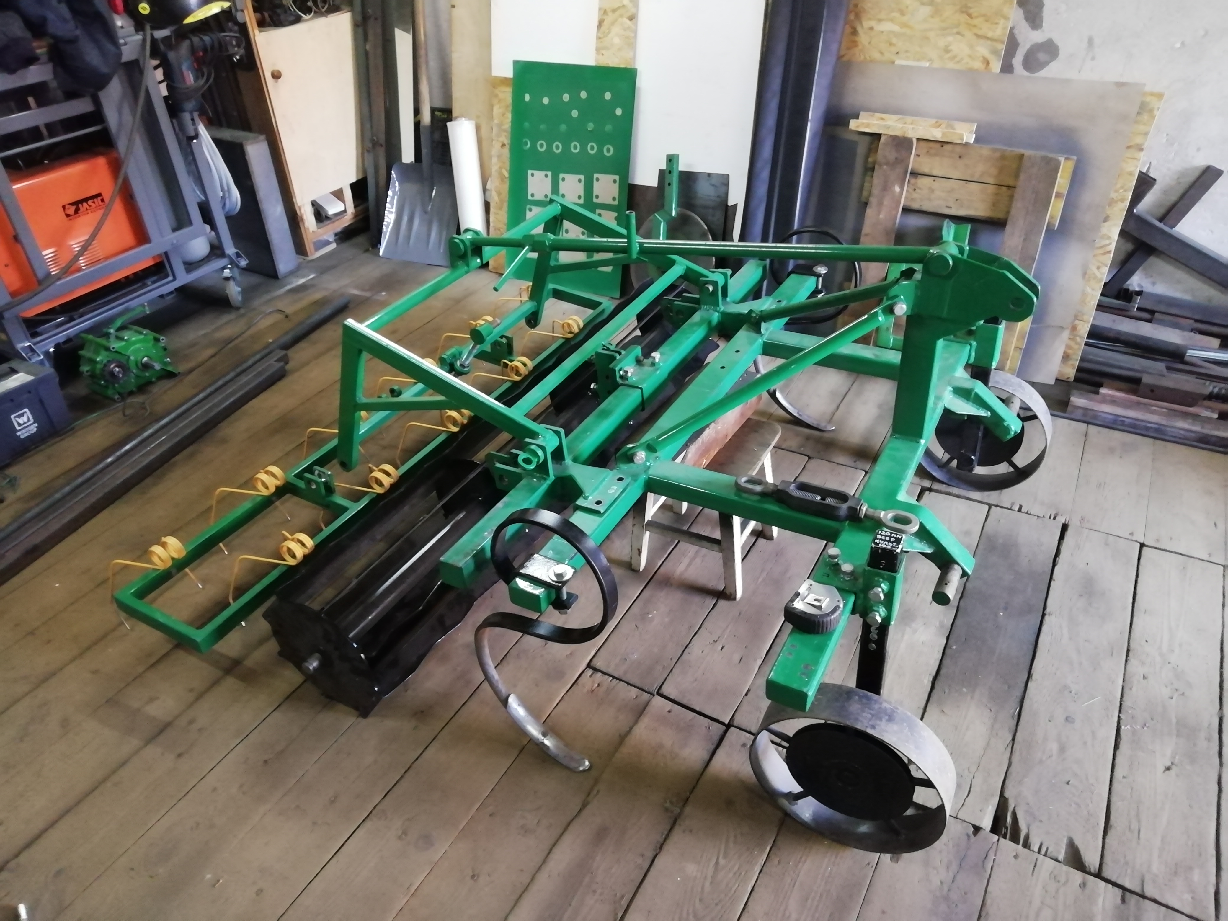

Вот хочу как то так. Всё реализуемо, только подрастём в длинну на 12-15 см.
442
Виталий. Данный каток работает только по сухой почве, по влажной налипает и становится прикатывающим. Сильно утрамбовывает.

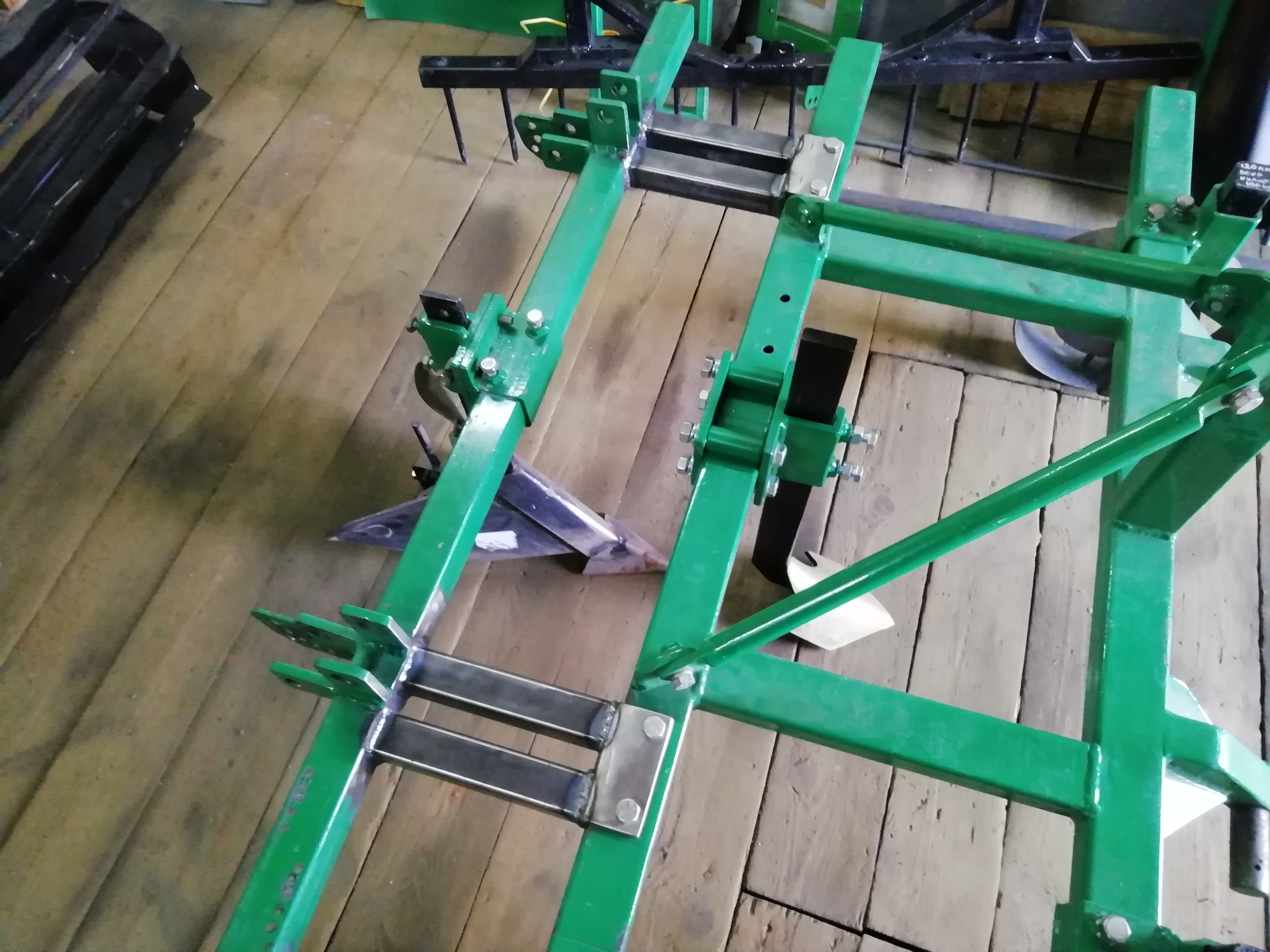

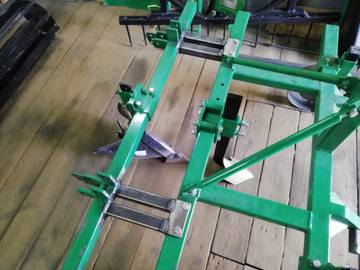

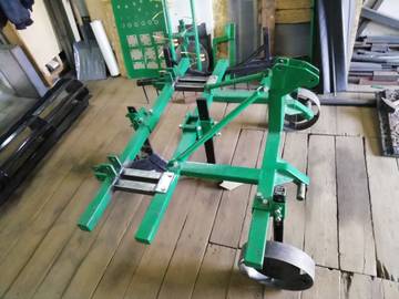

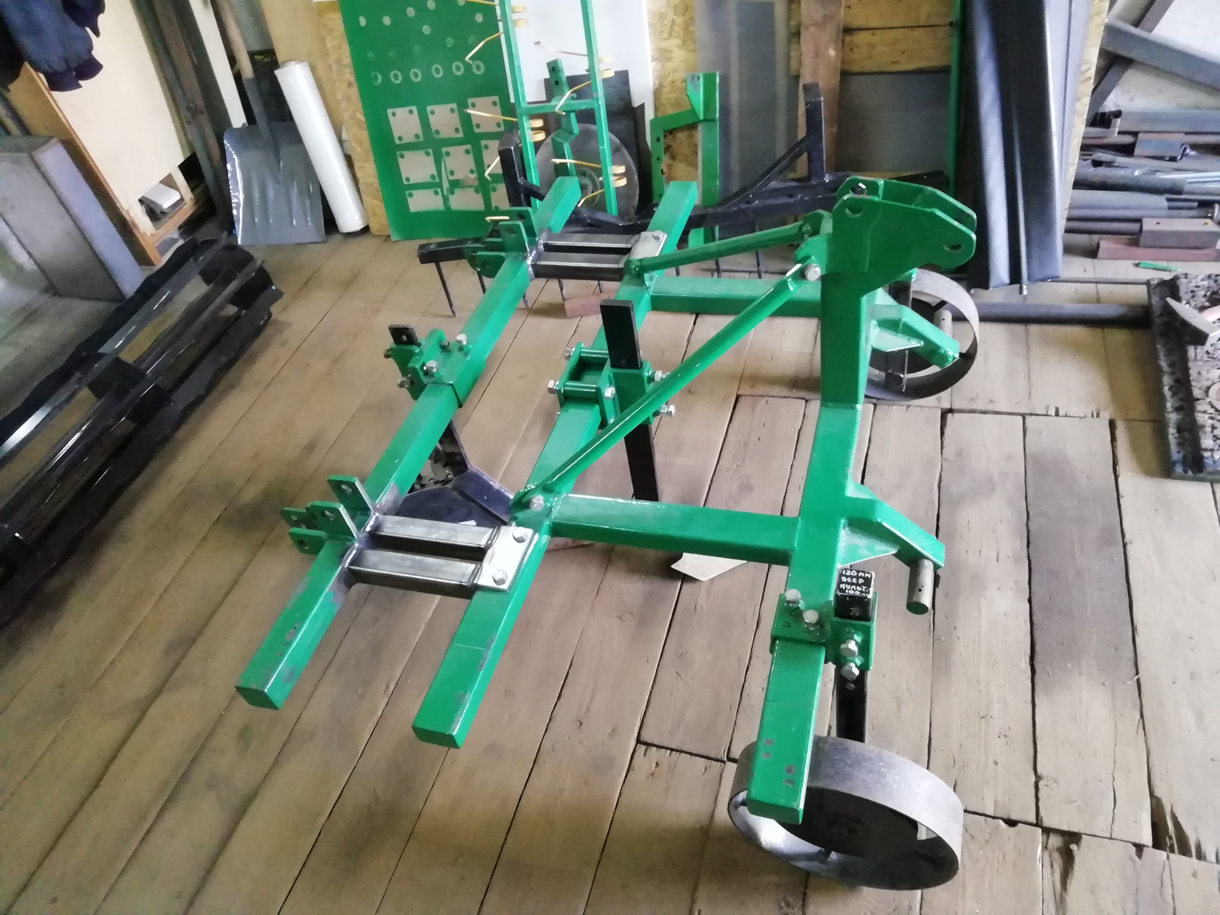

Вобщем не получается у меня , как хотел всё вместе , придется каток с культиватором без граблей приспосабливать . Очень уж длинно получается , чтоб всё стало и работало , как надо . Зато отнёс немного окучники , теперь стрелки перед ним встанут , а то без них бывало тяжело :
http://upforme.ru/uploads/000b/0b/c7/981/t517263.jpg
http://upforme.ru/uploads/000b/0b/c7/981/t674988.jpg

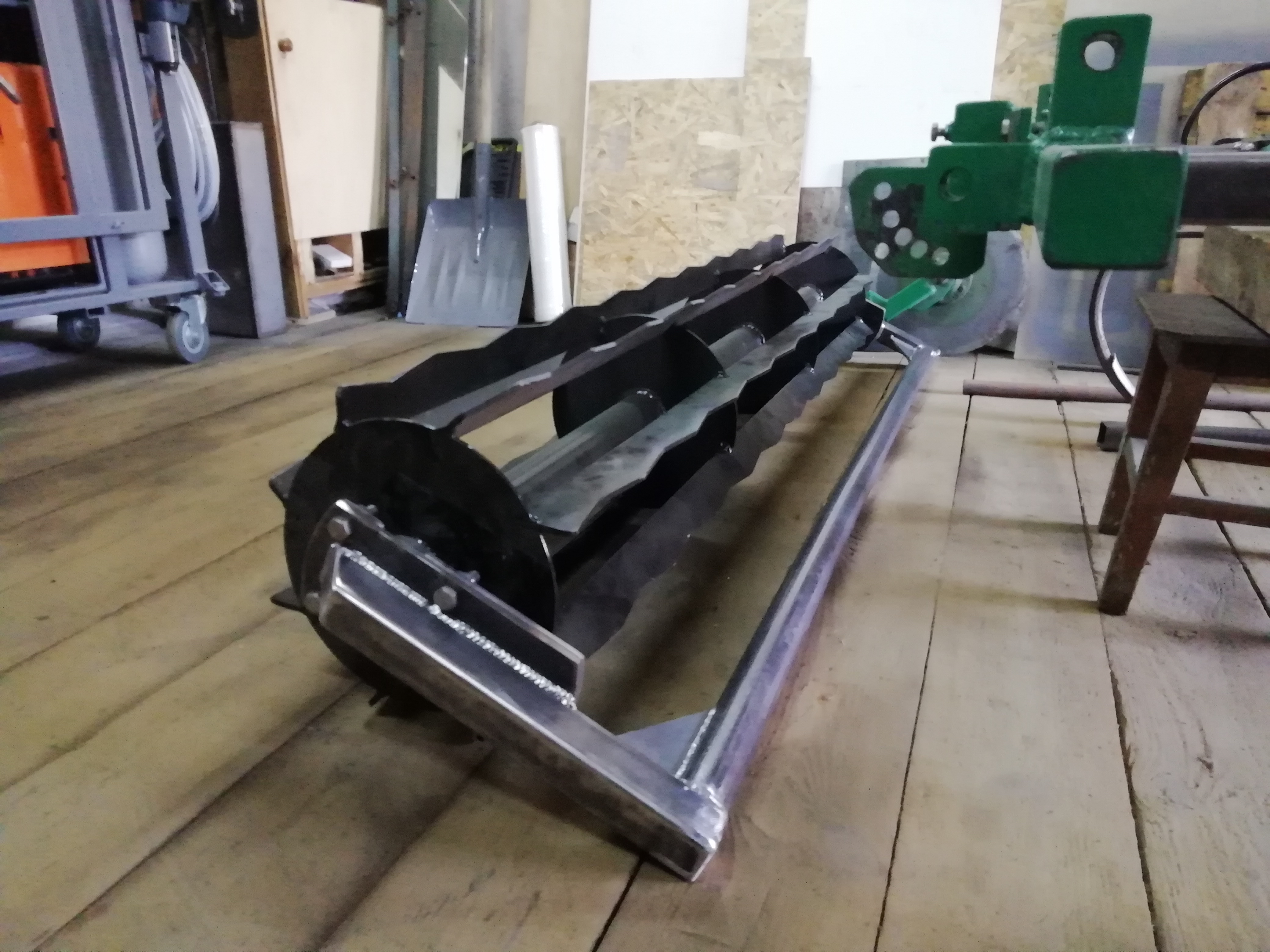

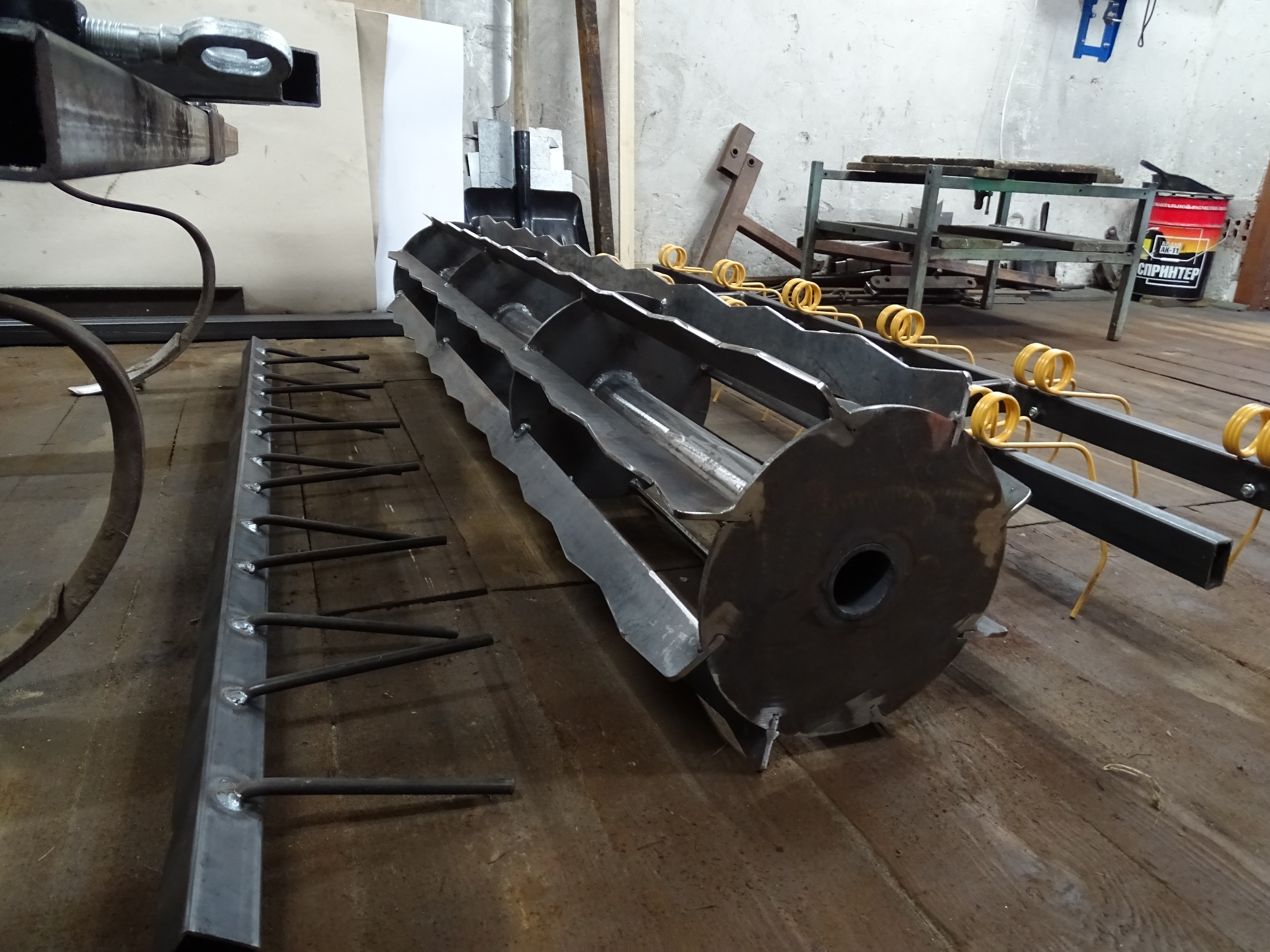

Делаю потихоньку каток , как всегда беда в токарке  :sceptic:  :
http://upforme.ru/uploads/000b/0b/c7/981/t185710.jpg
http://upforme.ru/uploads/000b/0b/c7/981/t652589.jpg
Трактор почти на ходу уже , скоро поедем в огород . Хочется нарезать рядки под картошку и "погонять" йожики )) , хоть вхолостую , пока отрегулирую , попробую .
Кстати кина в этом сезоне не будет , фотик сдох  :sceptic:  :dontknow: .

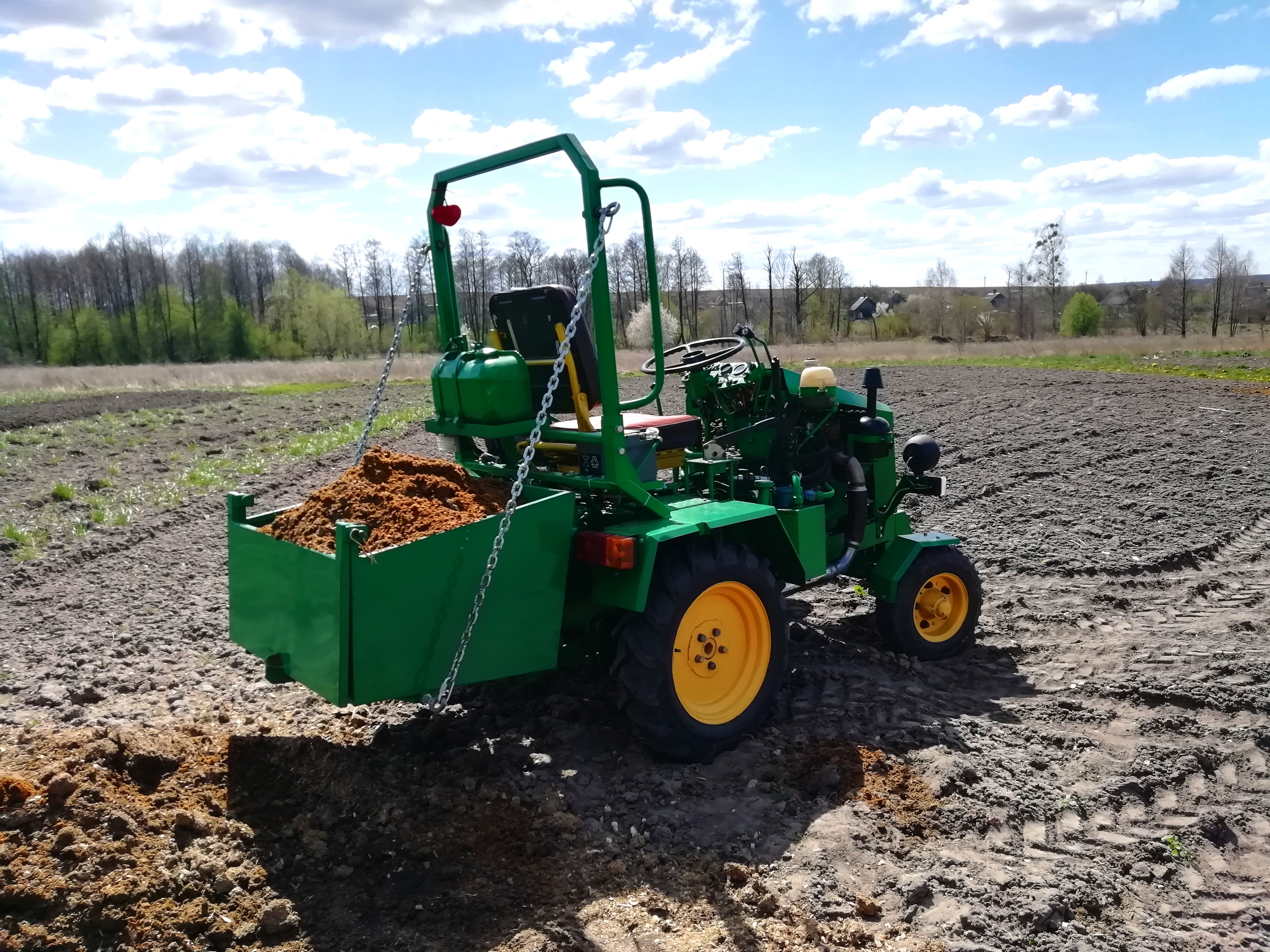

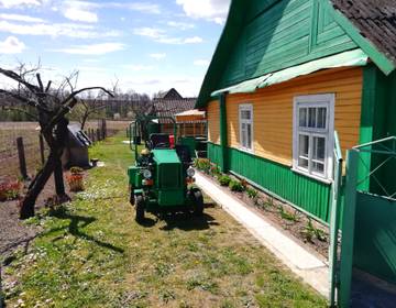

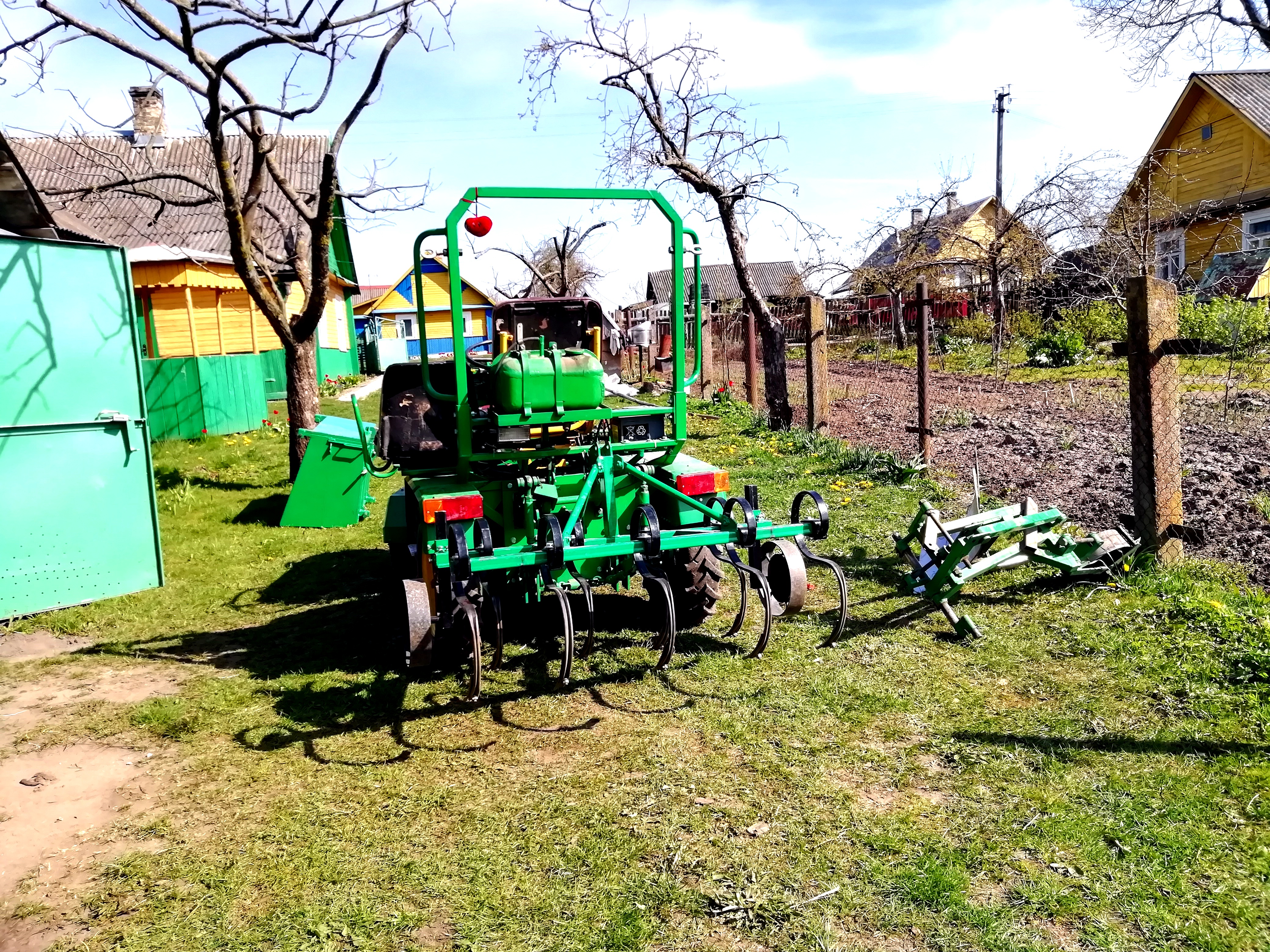

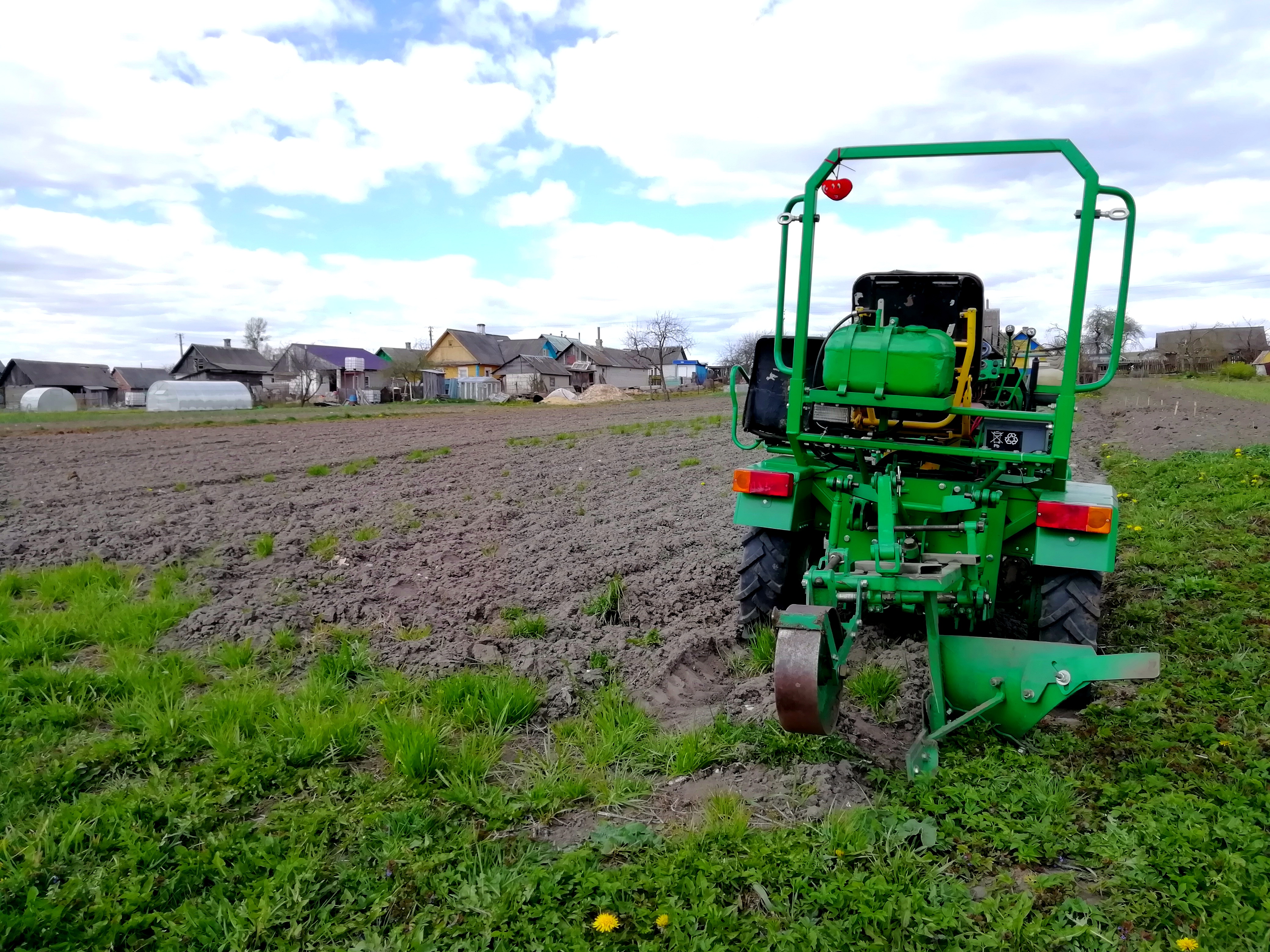

К весенним полевым приступил !  ;)
http://upforme.ru/uploads/000b/0b/c7/981/t441468.jpg
сначала развезли то что нужно )) :
http://upforme.ru/uploads/000b/0b/c7/981/t17087.jpg

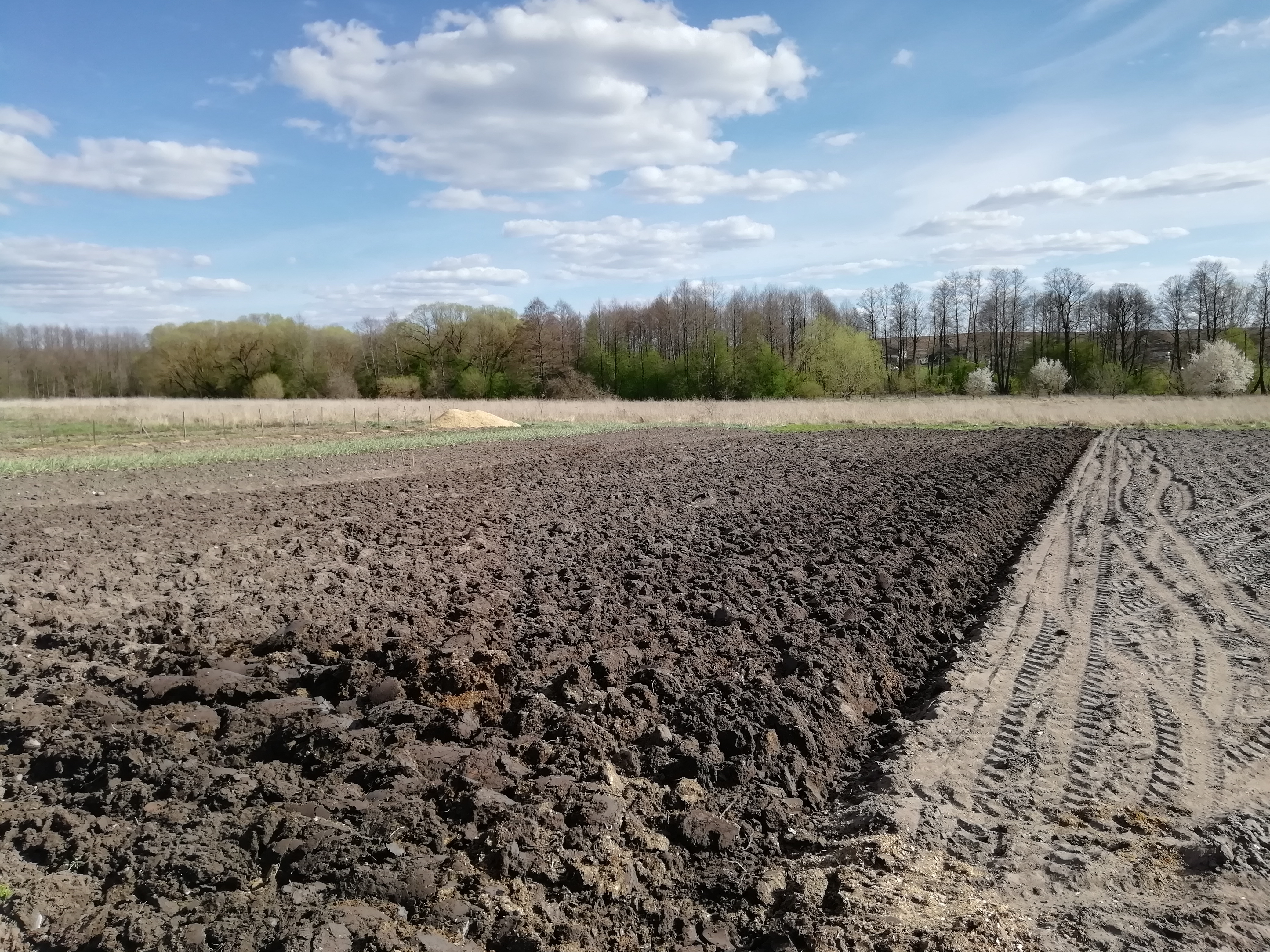

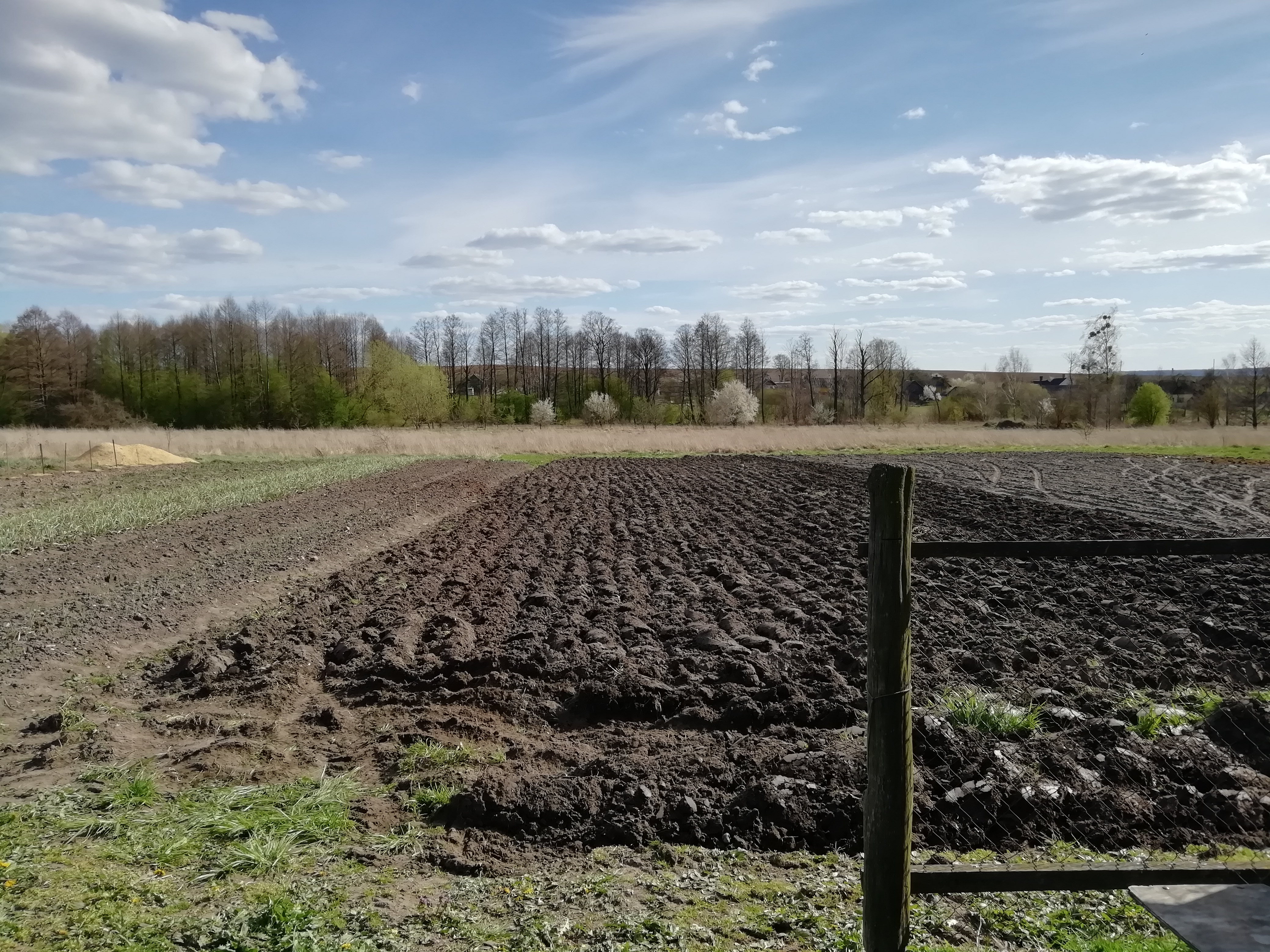

после готовили участок под сад , сегодня нужно было перепахать , завтра буду культивировать , ровнять и т.д.:

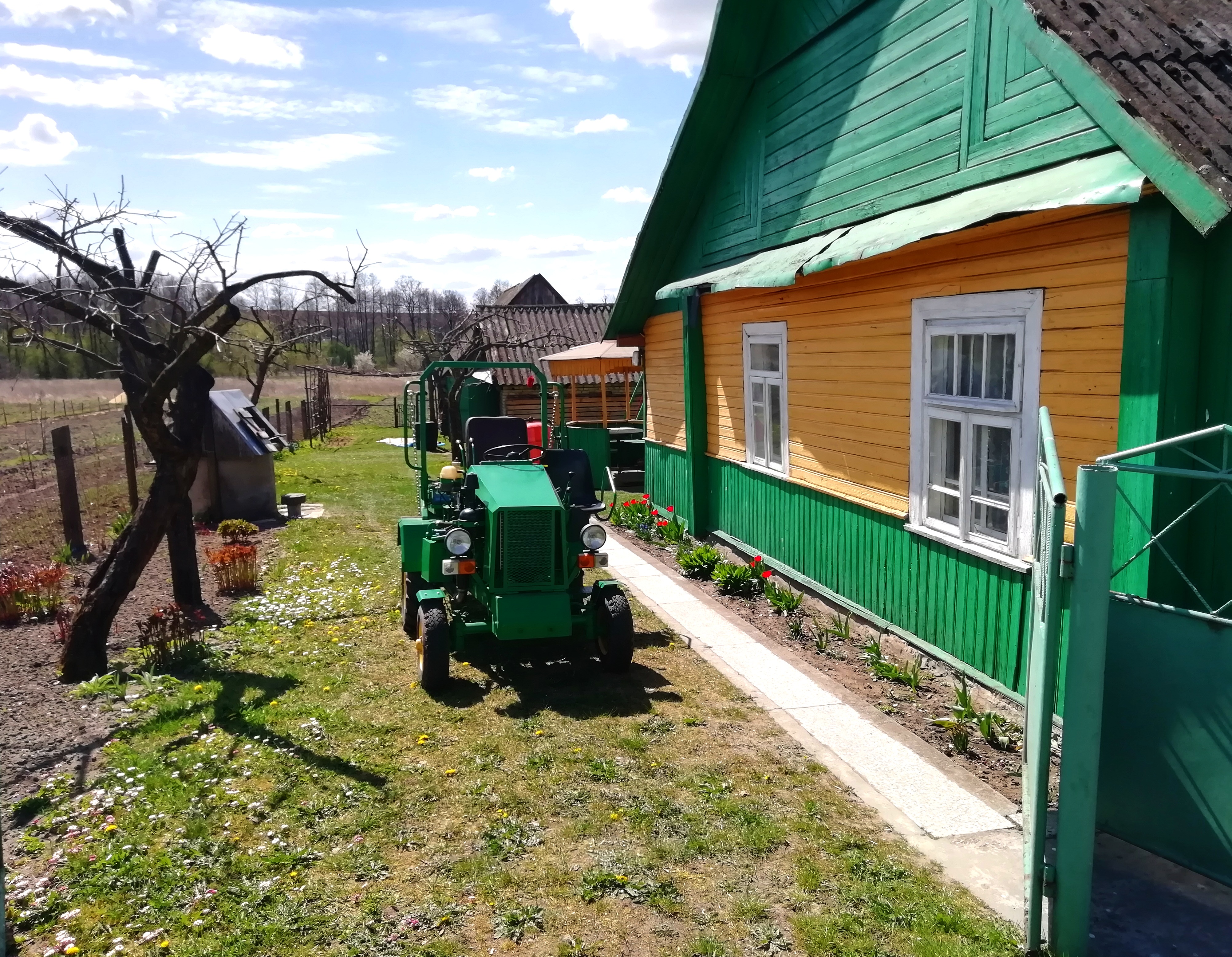

http://upforme.ru/uploads/000b/0b/c7/981/t127179.jpg
http://upforme.ru/uploads/000b/0b/c7/981/t872201.jpg
итог :
http://upforme.ru/uploads/000b/0b/c7/981/t86812.jpg
http://upforme.ru/uploads/000b/0b/c7/981/t364433.jpg

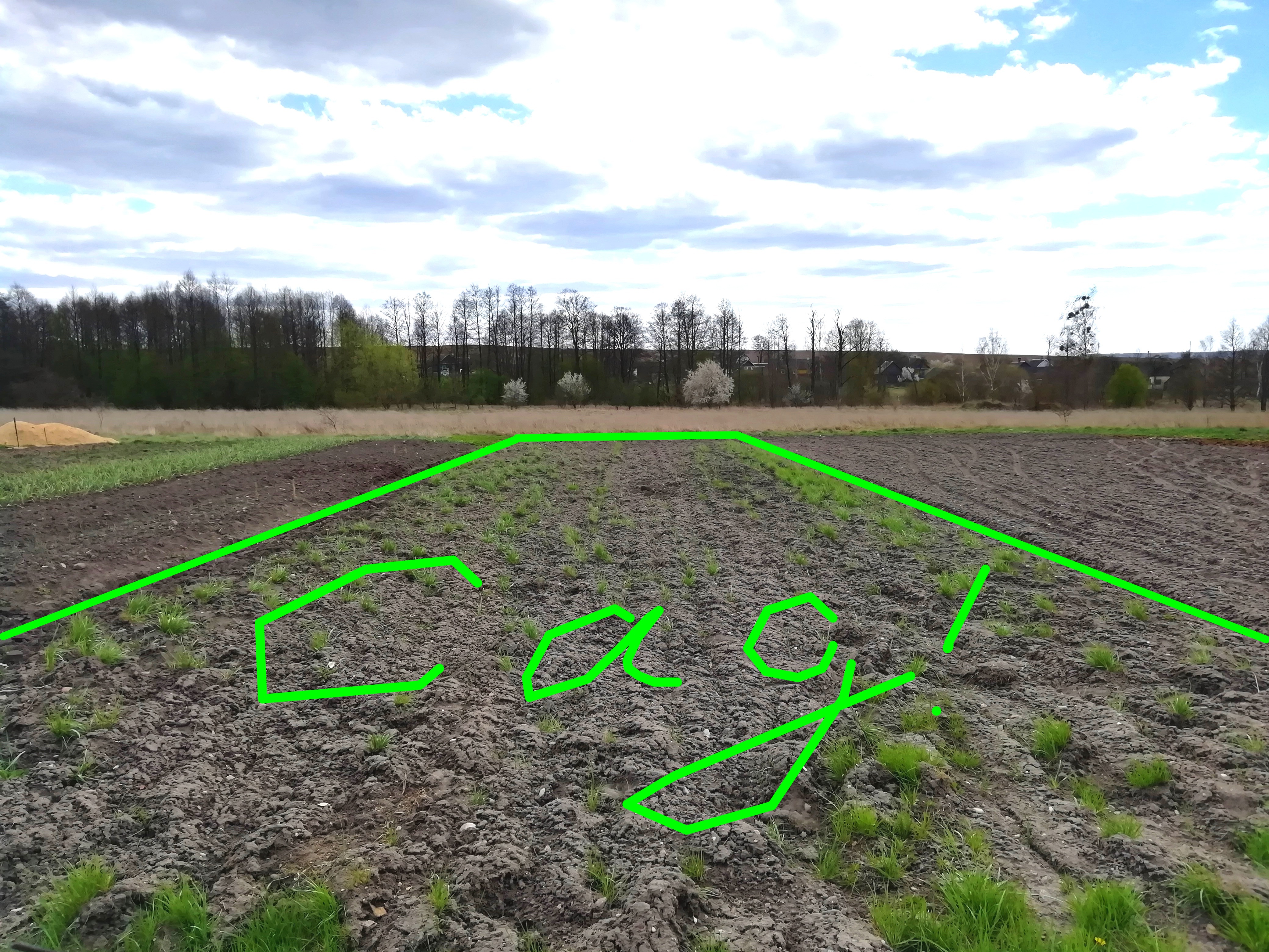

Красиво и сегодня не получилось . Дёрн не поддаётся , стянул на середину , буду ждать , когда подсохнет . Зато сегодня с помощниками ))):
http://upforme.ru/uploads/000b/0b/c7/981/t302048.jpg
http://upforme.ru/uploads/000b/0b/c7/981/t849508.jpg
