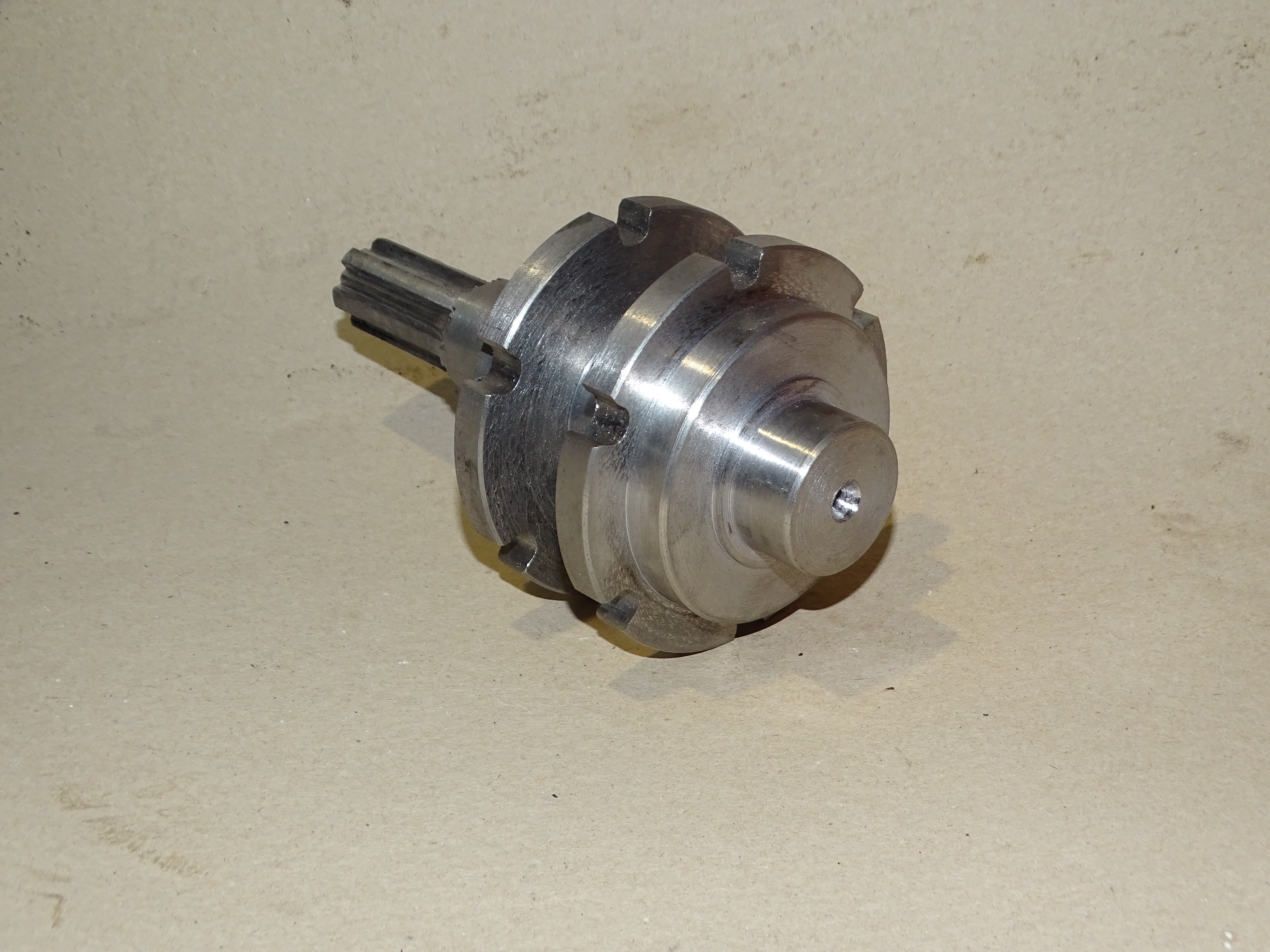

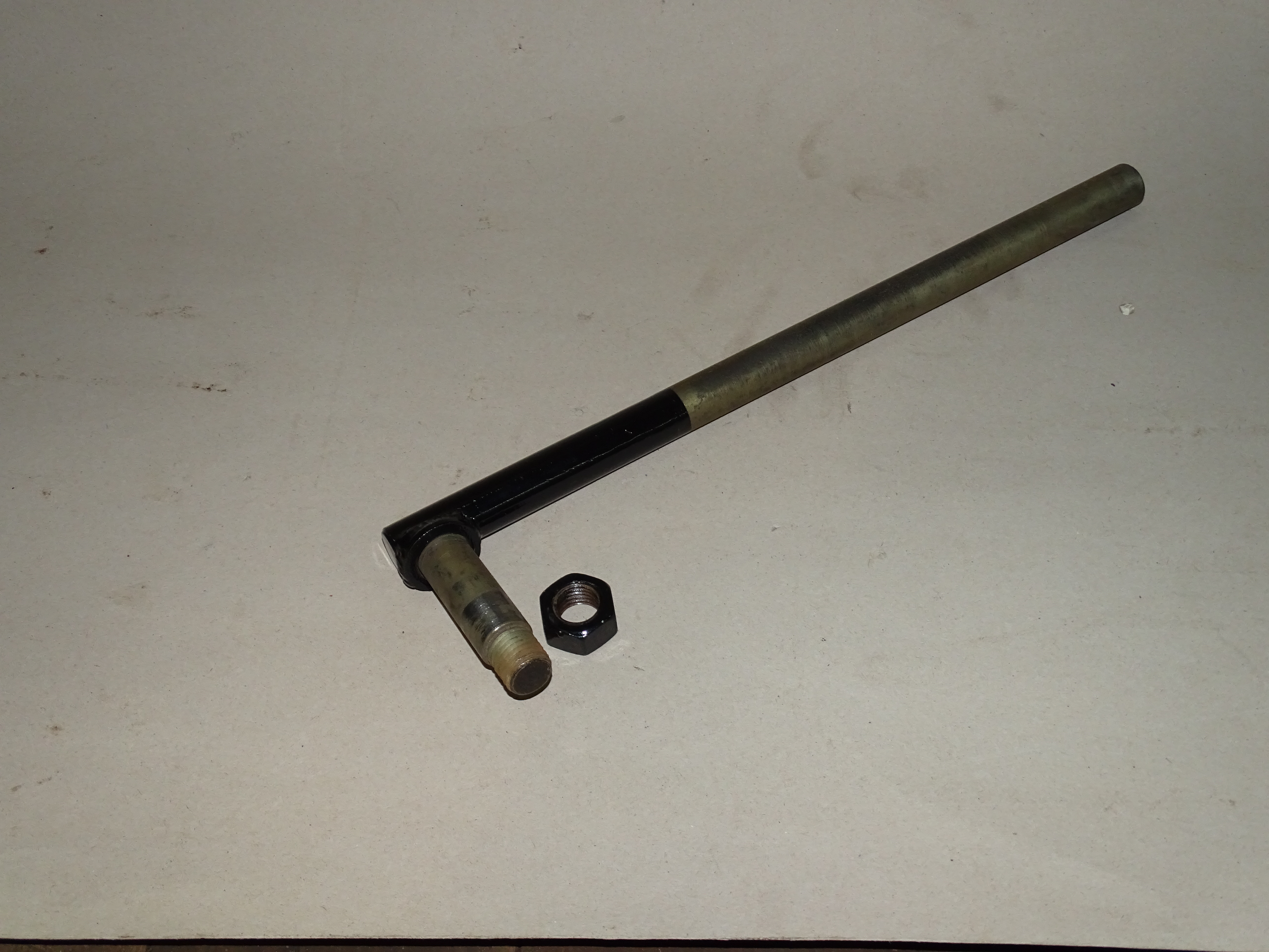

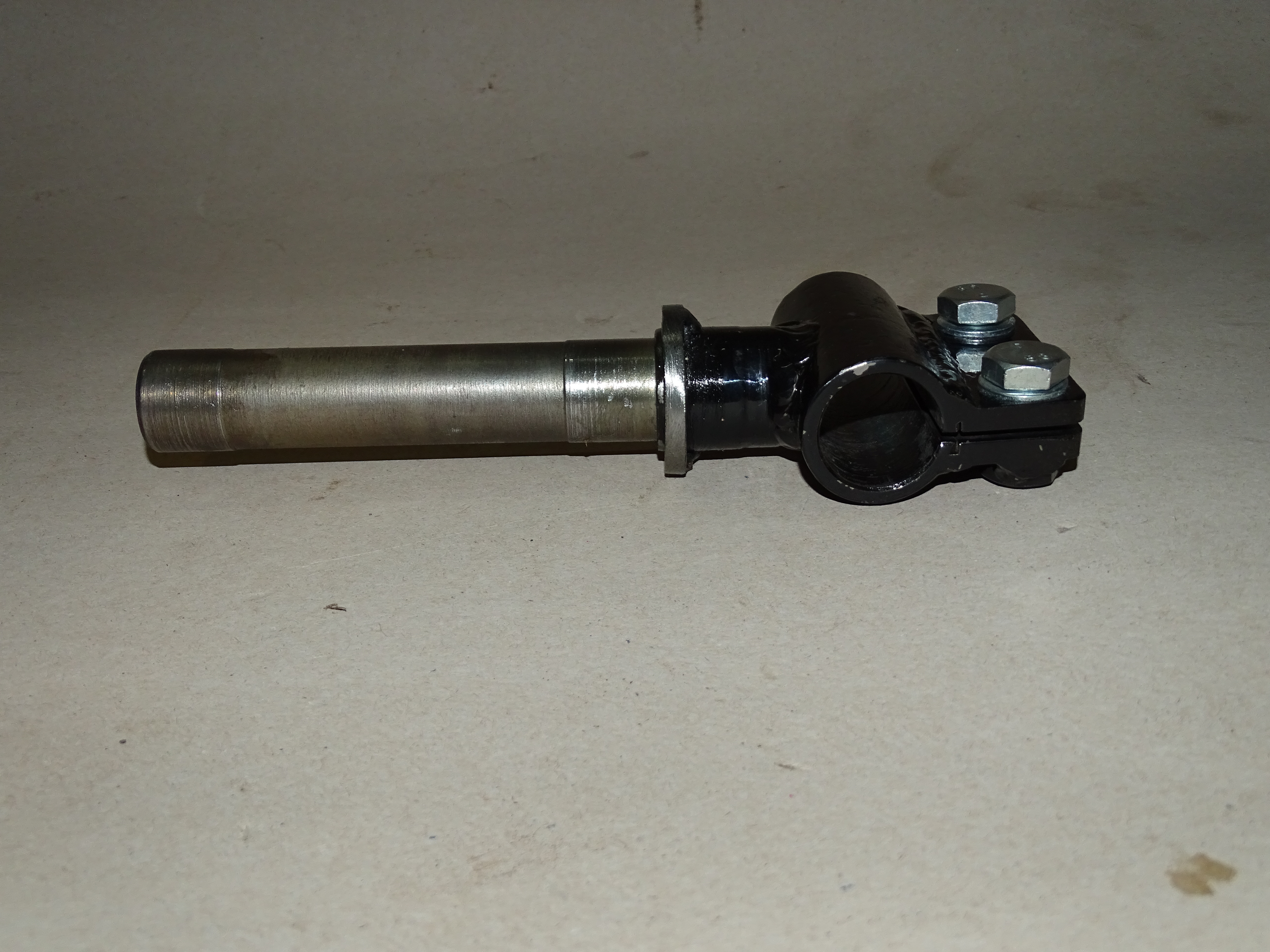

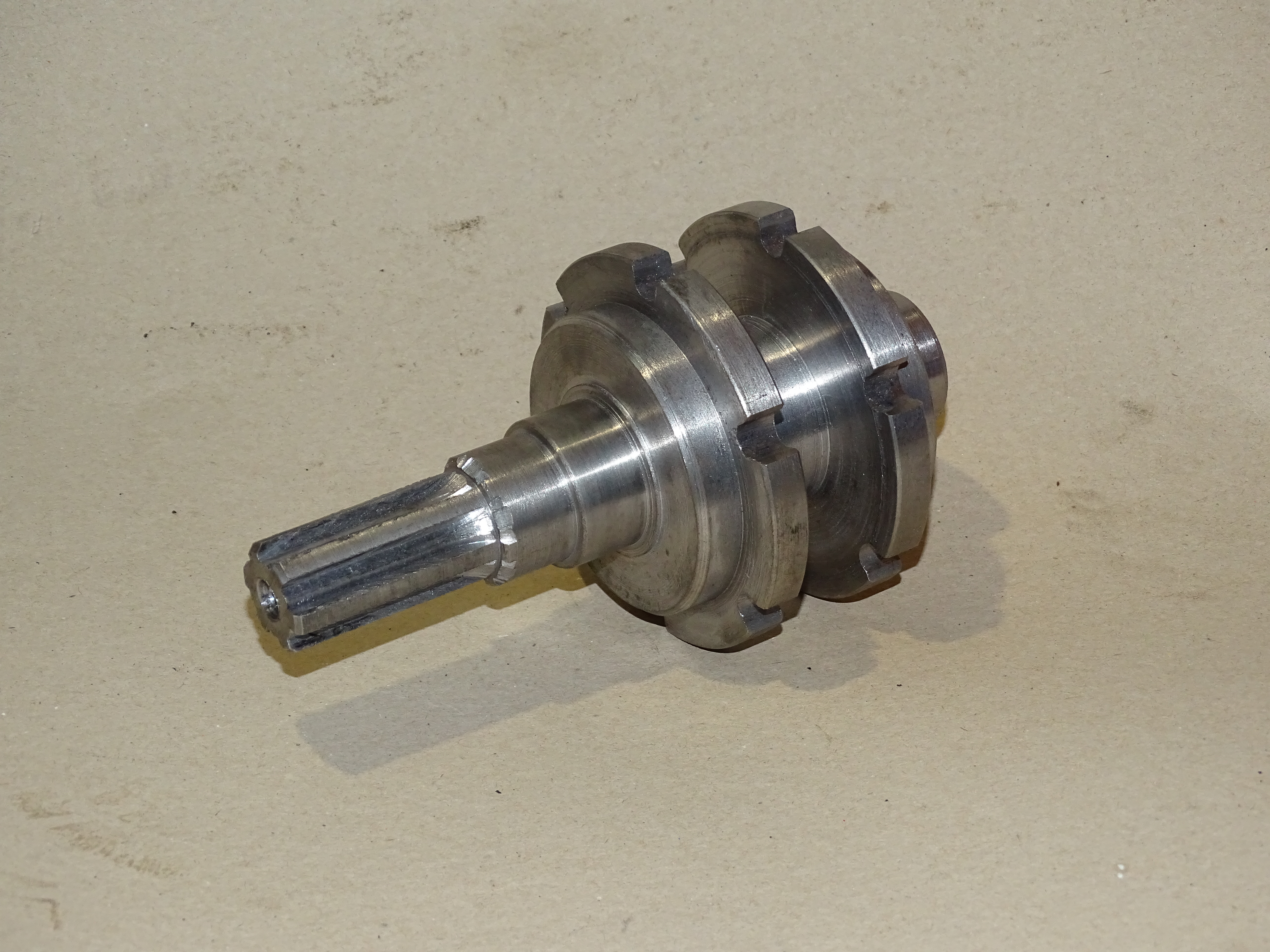

Кое что пришлось в этом году делать по трактору . Ремонтирую КПП ВАЗ , нужно реставрировать полусамодельный первичный вал , наверное металл был не очень и получили довольно приличный износ шлицов . Передачу выбивало только четвёртую , теперь и вторую , стало совсем не удобно работать . Так же перебираю реверс-редуктор "Муравейный" , вот такую красивую деталюгу мне выточили :
http://upforme.ru/uploads/000b/0b/c7/981/t77864.jpg
http://upforme.ru/uploads/000b/0b/c7/981/t42797.jpg
буду пробовать собирать .
Ну и дальше по мелочи : тормоза , рулевое и дальше  , что не нравится , уже пол трактора разобрал , работы нет , так я в гараже свирепствую ))) .

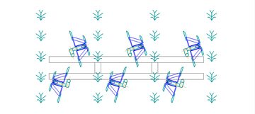

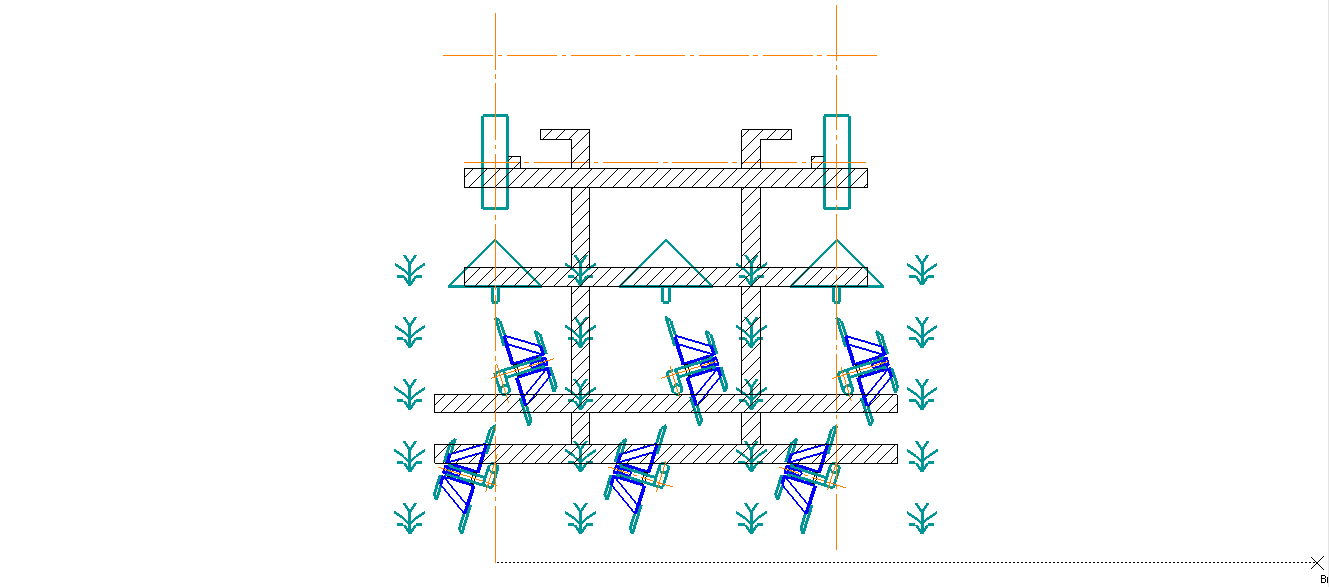

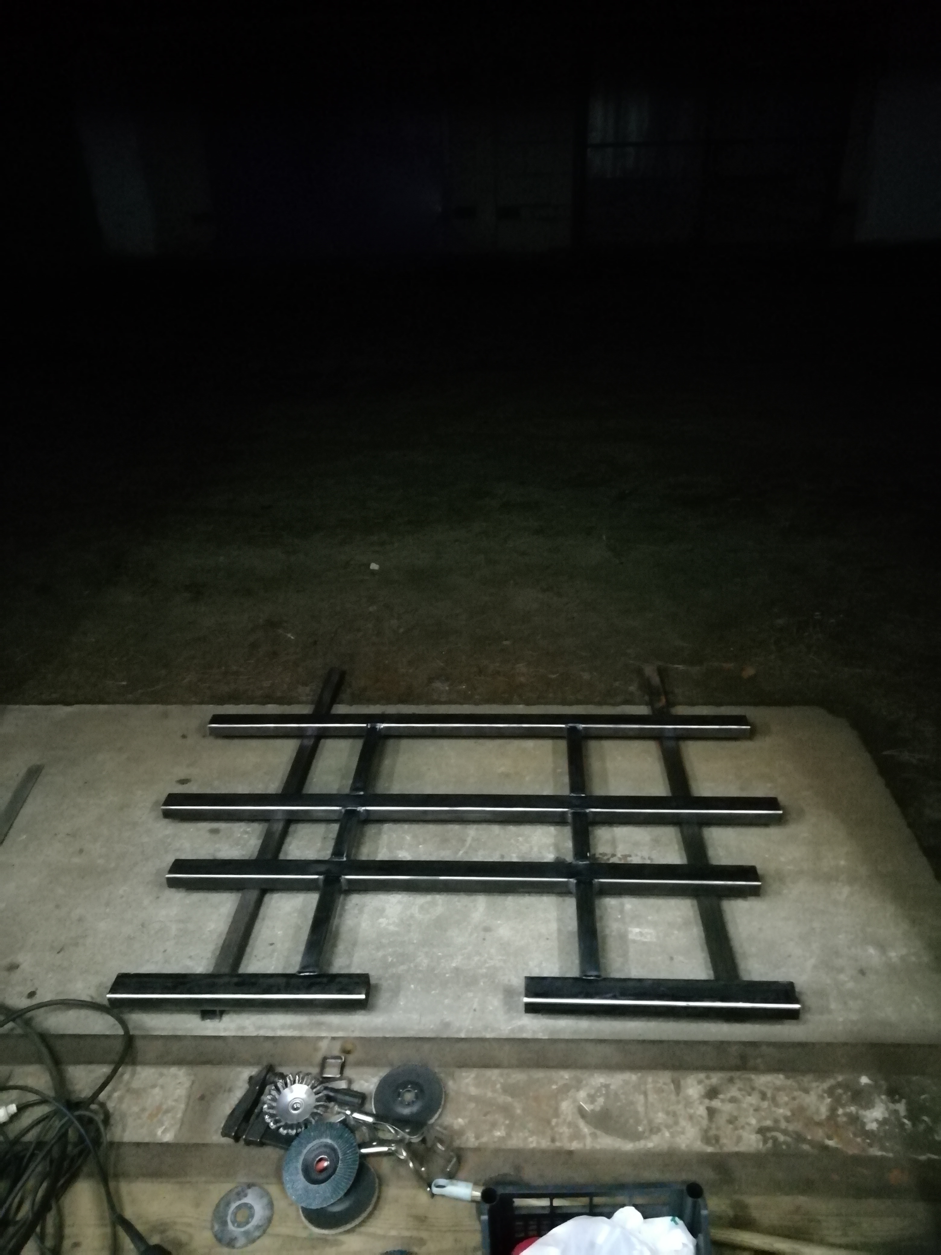

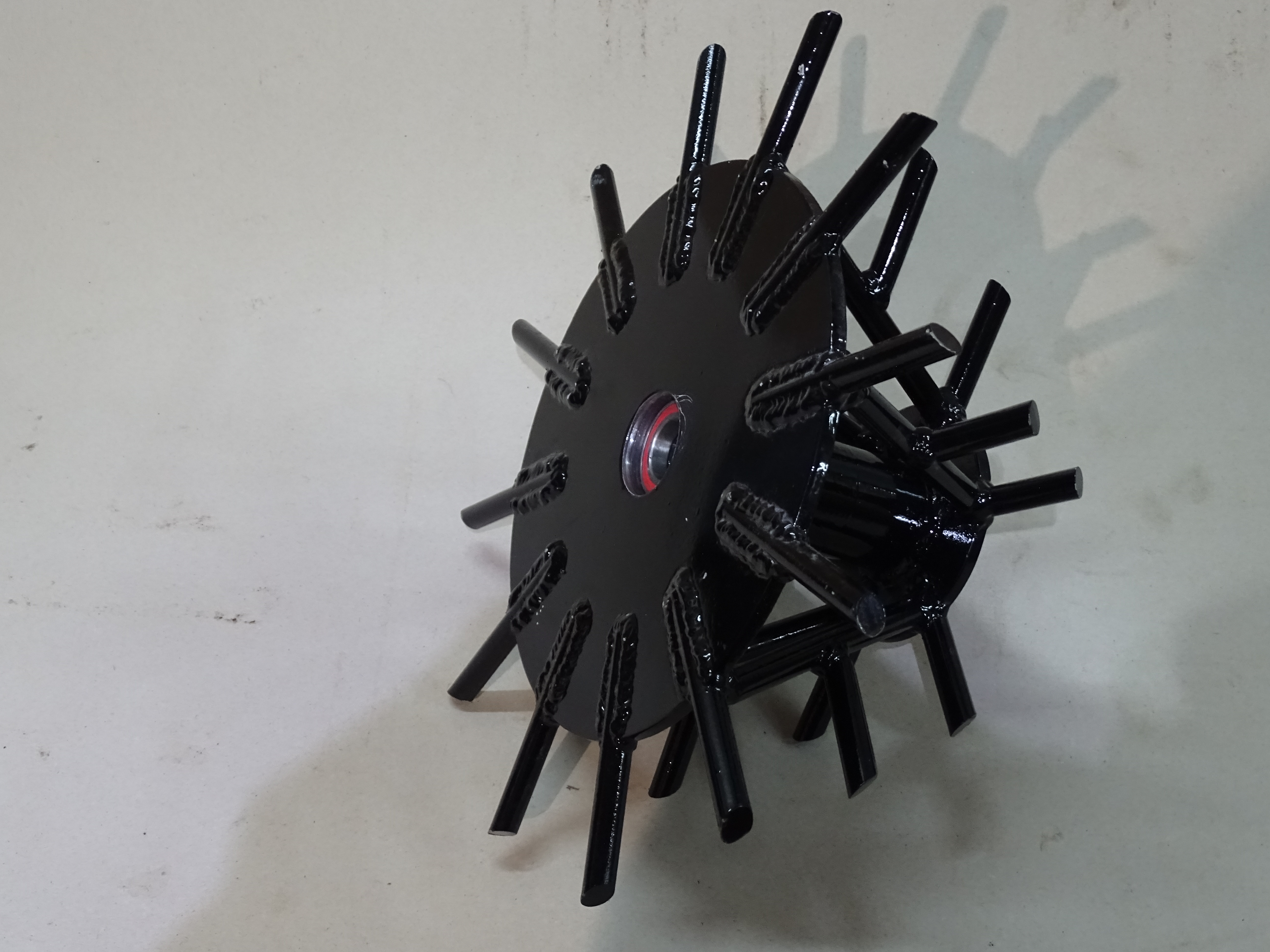

Пробую , кстати , собрать йожики ))) , стойки уже собрал , остались стрелки и рама , может и колёса новые сделаю :
http://upforme.ru/uploads/000b/0b/c7/981/t18708.jpg
http://upforme.ru/uploads/000b/0b/c7/981/t12971.jpg
http://upforme.ru/uploads/000b/0b/c7/981/t56645.jpg

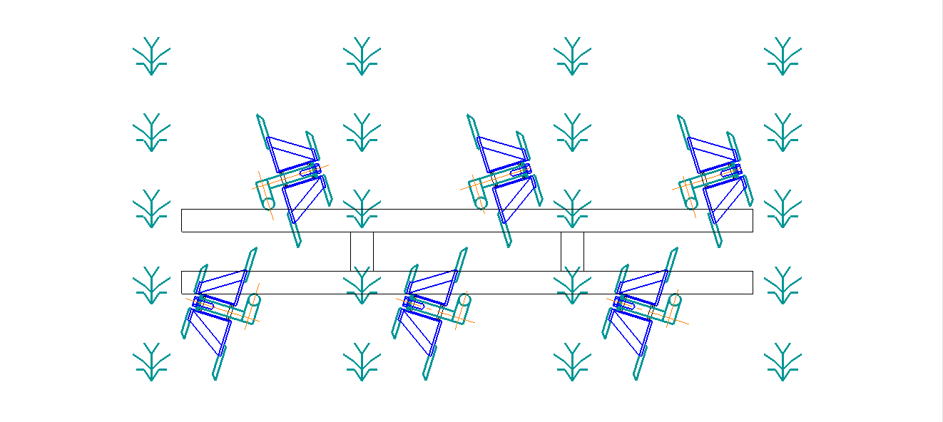

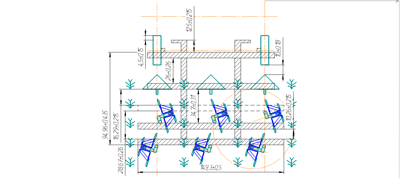

размещать решил каждый ёж отдельно на раме , а не попарно , в два ряда :
http://upforme.ru/uploads/000b/0b/c7/981/t20623.png
http://upforme.ru/uploads/000b/0b/c7/981/t75695.png
Как всегда , слушаю замечания , предложения  :yep:  :writing:  .
372
Или лучше предпоследний брус (снизу) поднести немного вперёд ( брус обозначен пунктиром , развернул крепление ежика , обозначено кружком) :
http://upforme.ru/uploads/000b/0b/c7/981/t75719.png
373
А смысл какой ?
374
А смысл какой ?
Мне больше крепление стойки ёжика нравится сзади бруса , а не спереди .

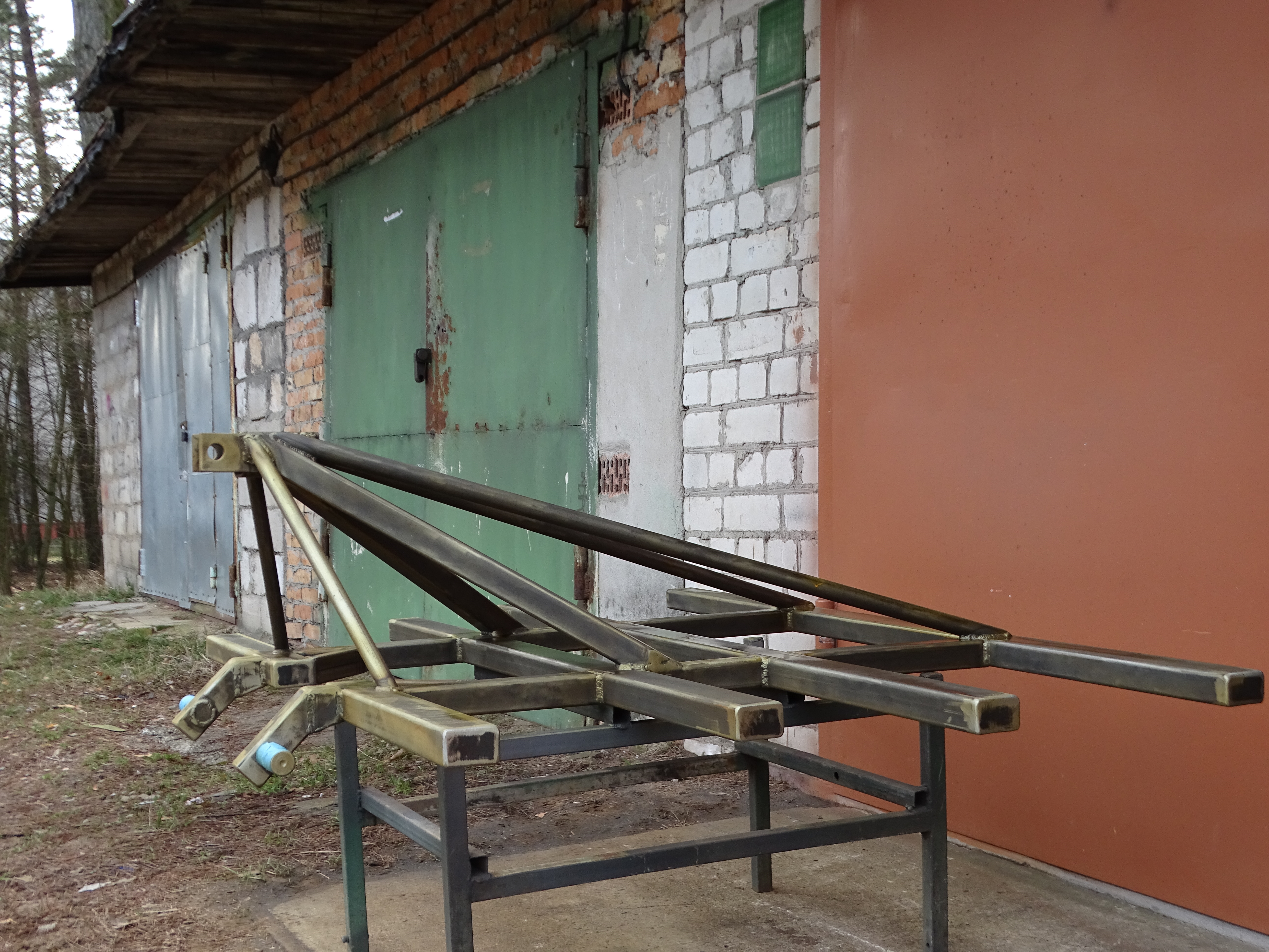

Да уже и не важно , только что пришел с гаража , рама готова ))) .
http://upforme.ru/uploads/000b/0b/c7/981/t75268.jpg

А я вот почти с рамой закончил , пару раскосов осталось :
http://upforme.ru/uploads/000b/0b/c7/981/t20537.jpg
почти самолёт получился  :D  .

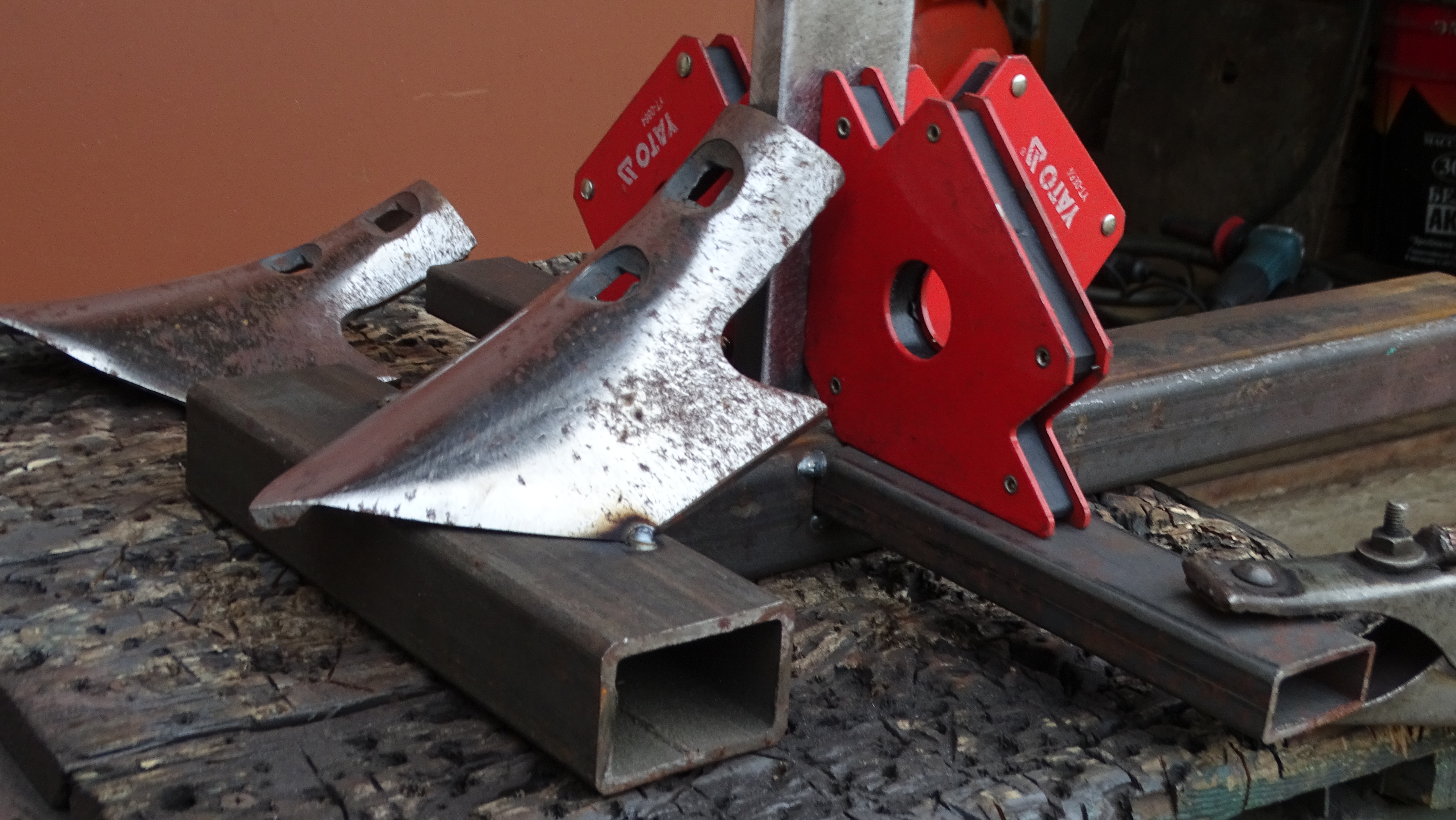

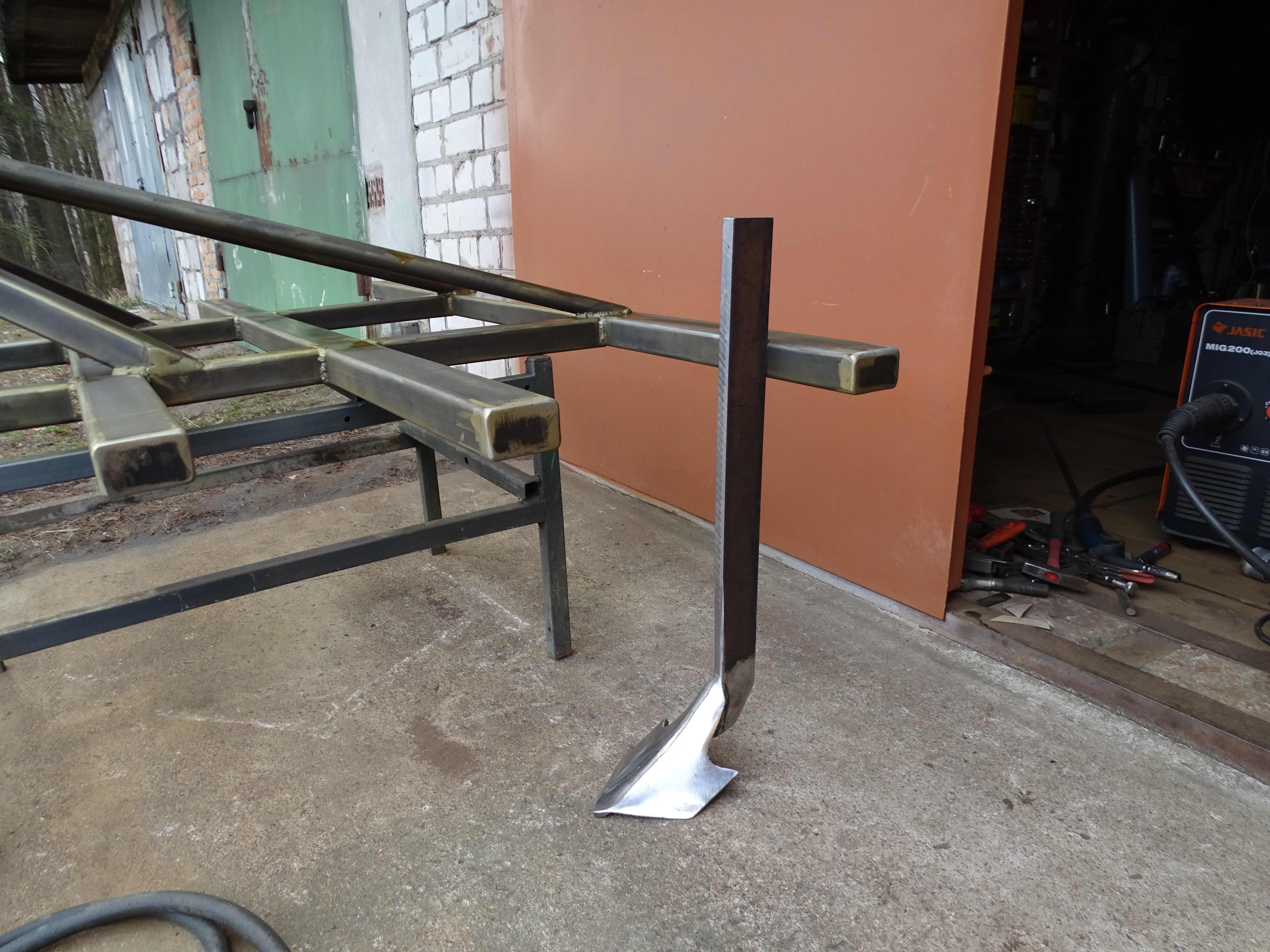

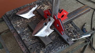

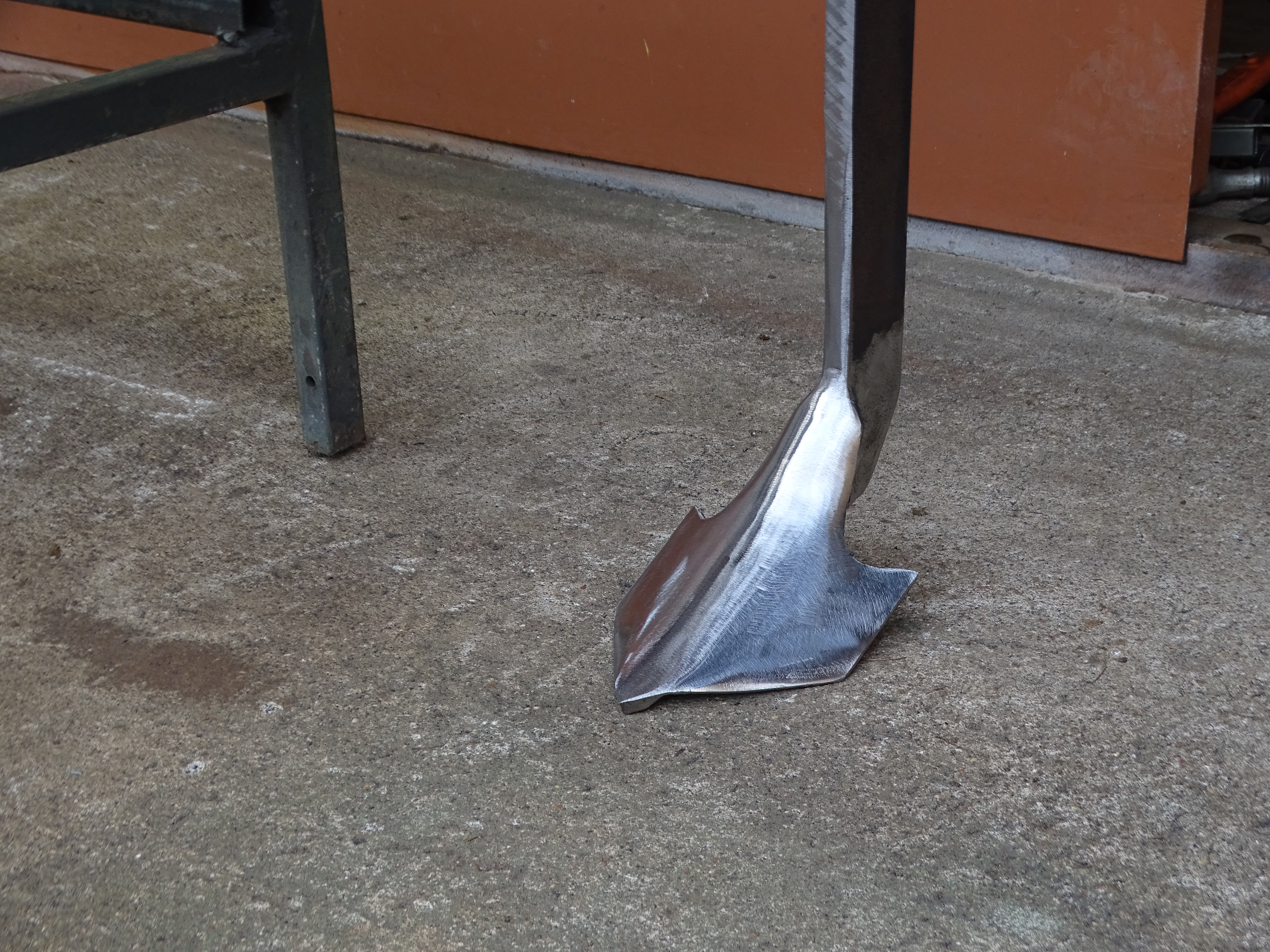

Вот такие стрелки получились :
http://upforme.ru/uploads/000b/0b/c7/981/t39253.jpg
http://upforme.ru/uploads/000b/0b/c7/981/t11043.jpg
а так я их делал , думаю понятно будет по фото :
http://upforme.ru/uploads/000b/0b/c7/981/t32271.jpg
http://upforme.ru/uploads/000b/0b/c7/981/t40047.jpg
стойка 16*50*600 мм.

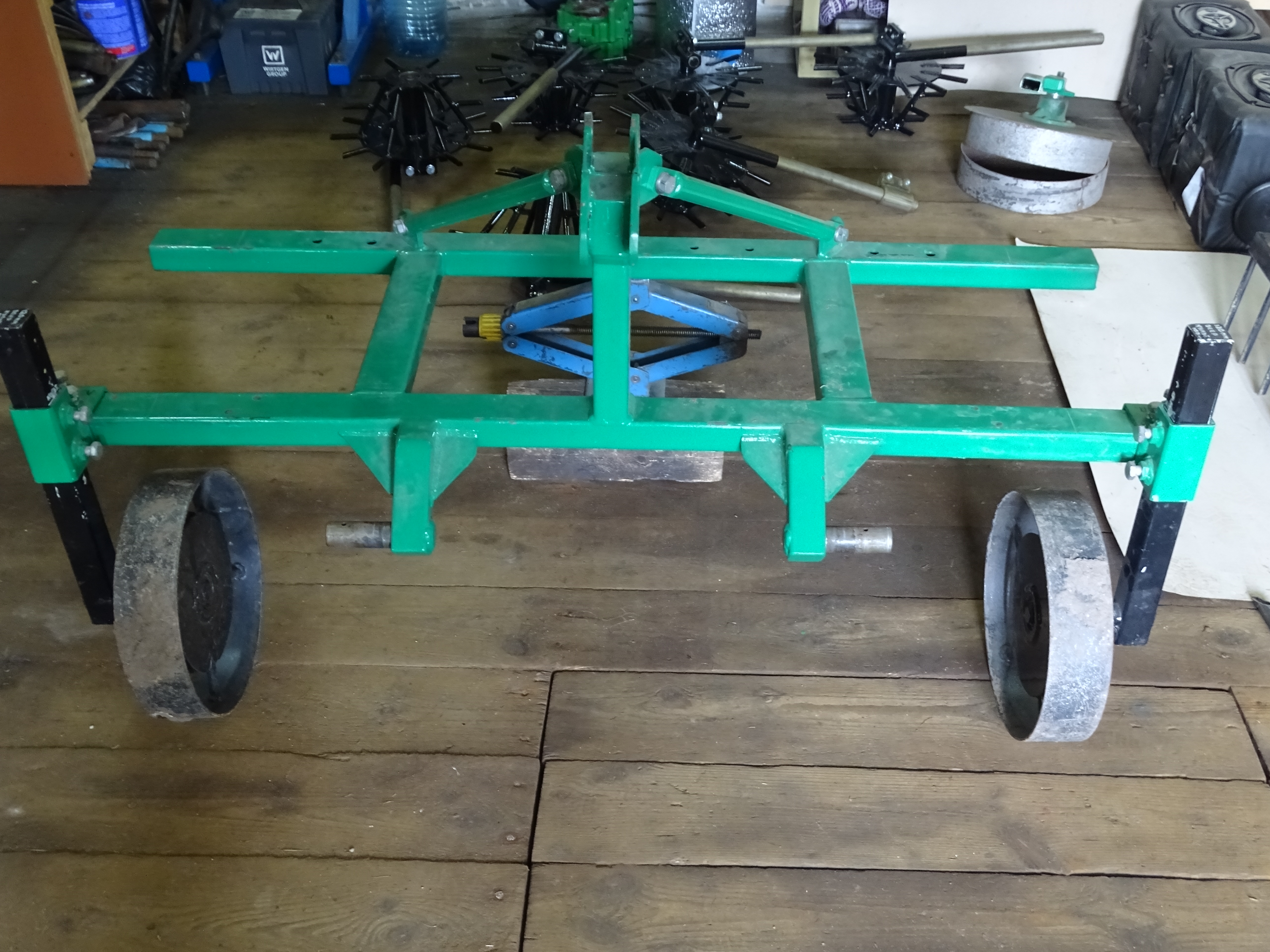

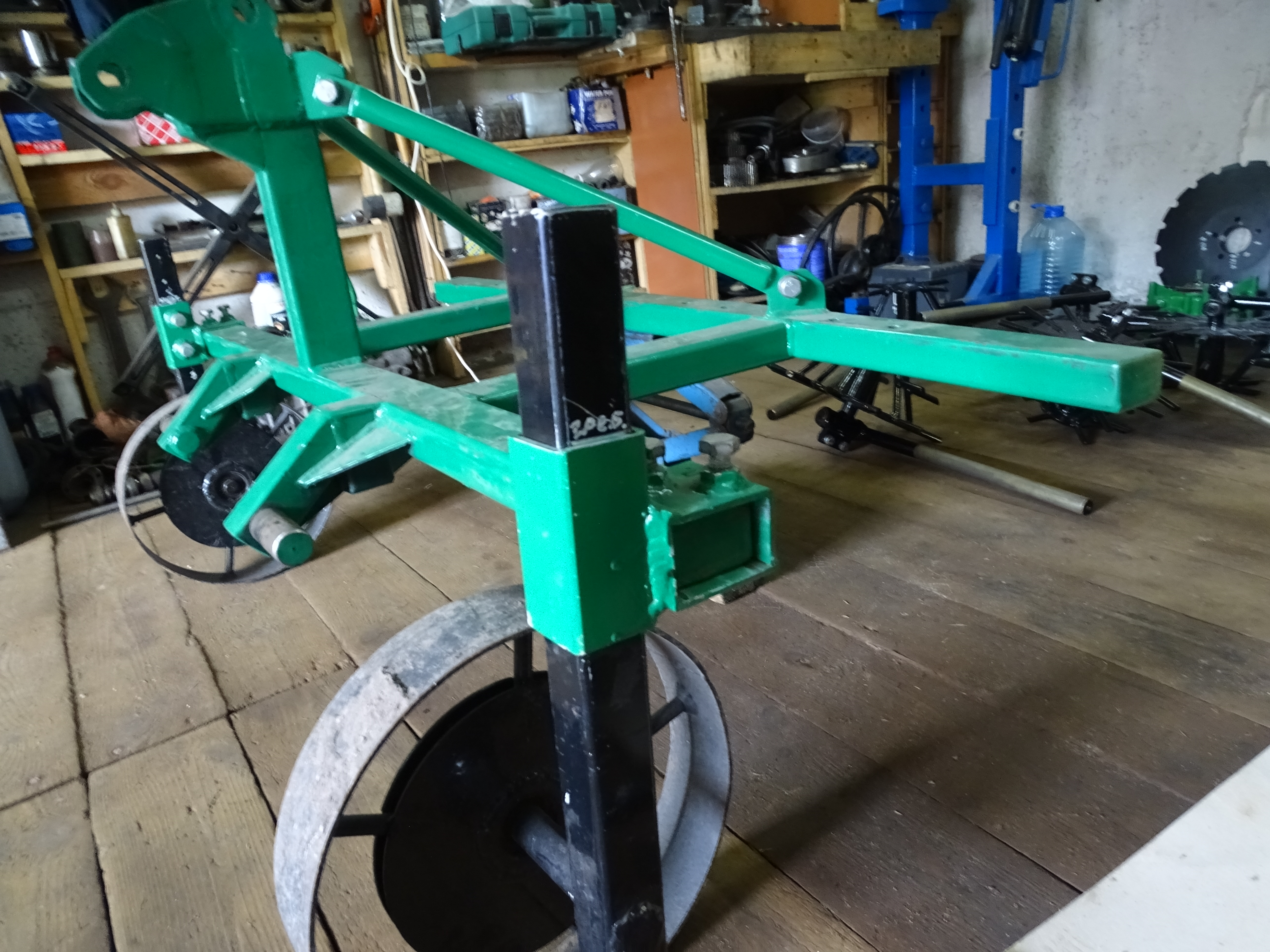

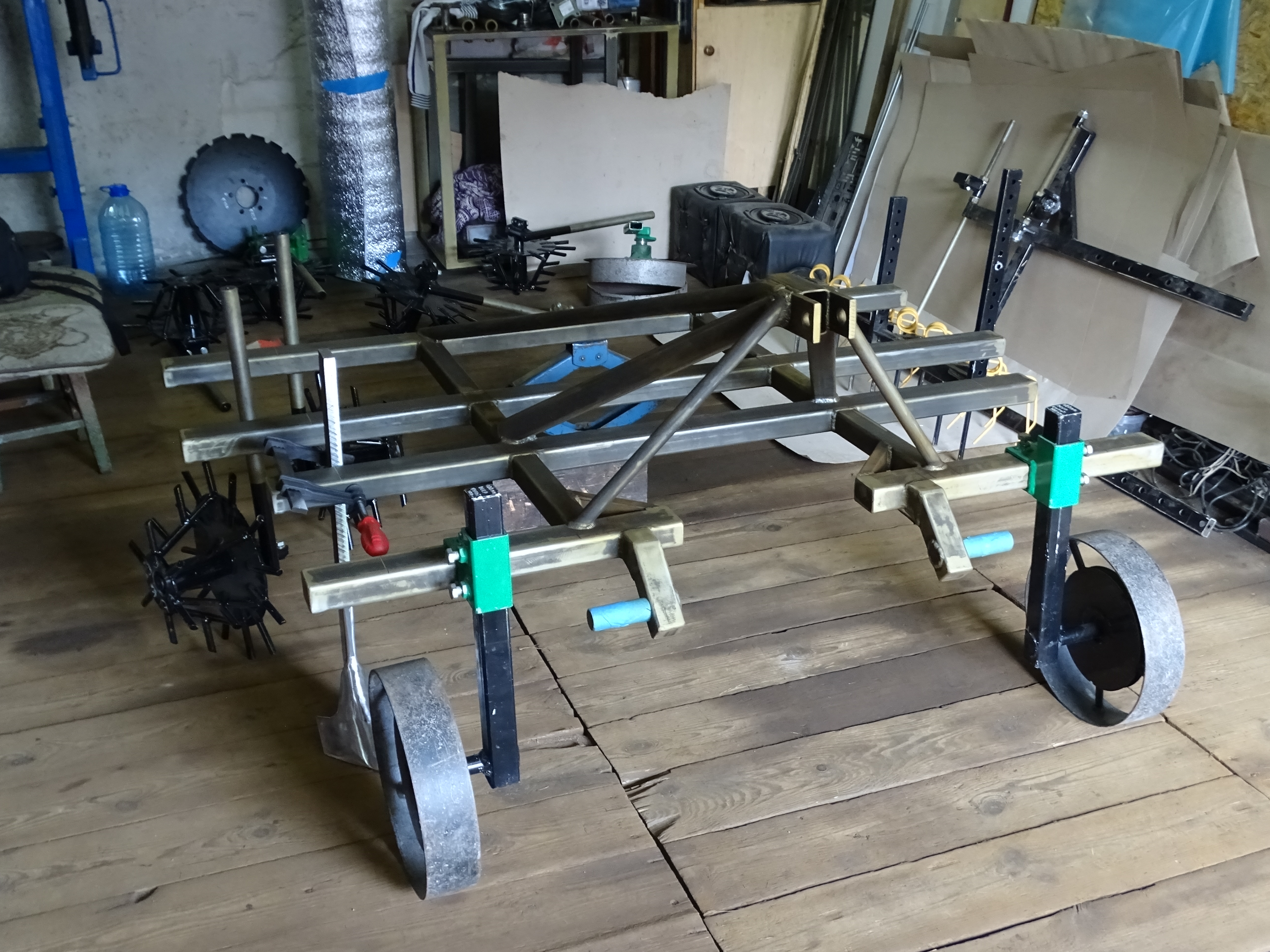

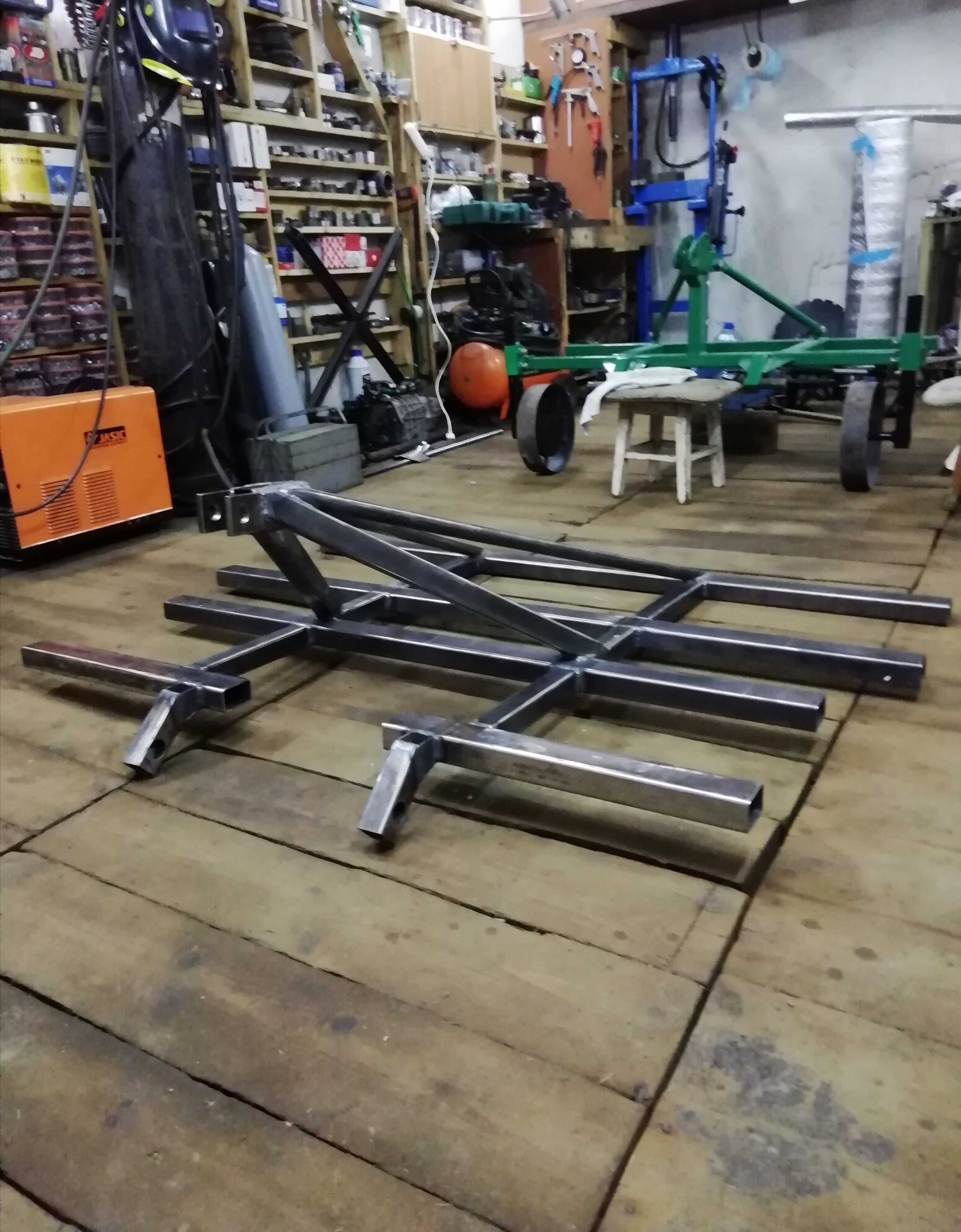

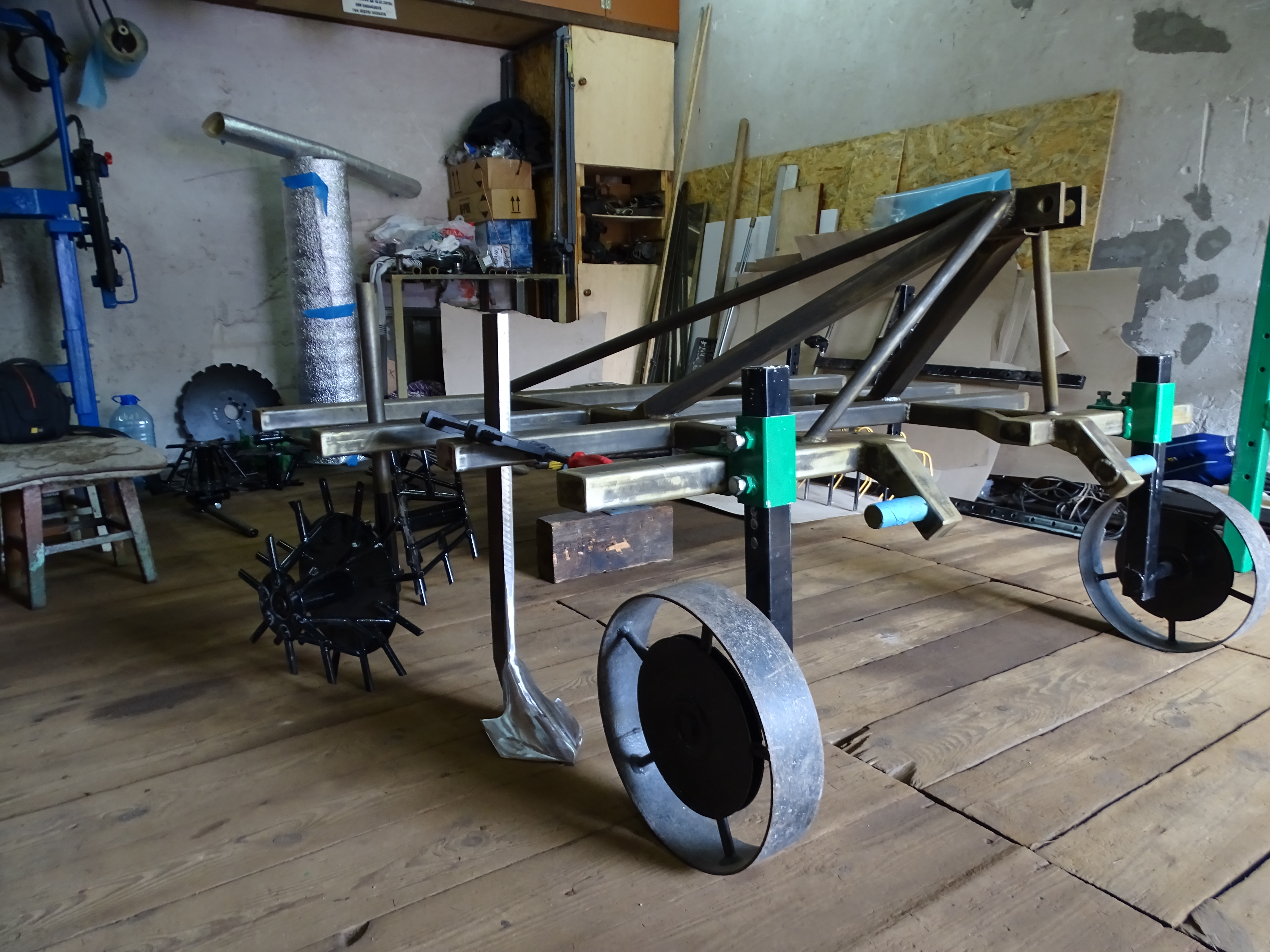

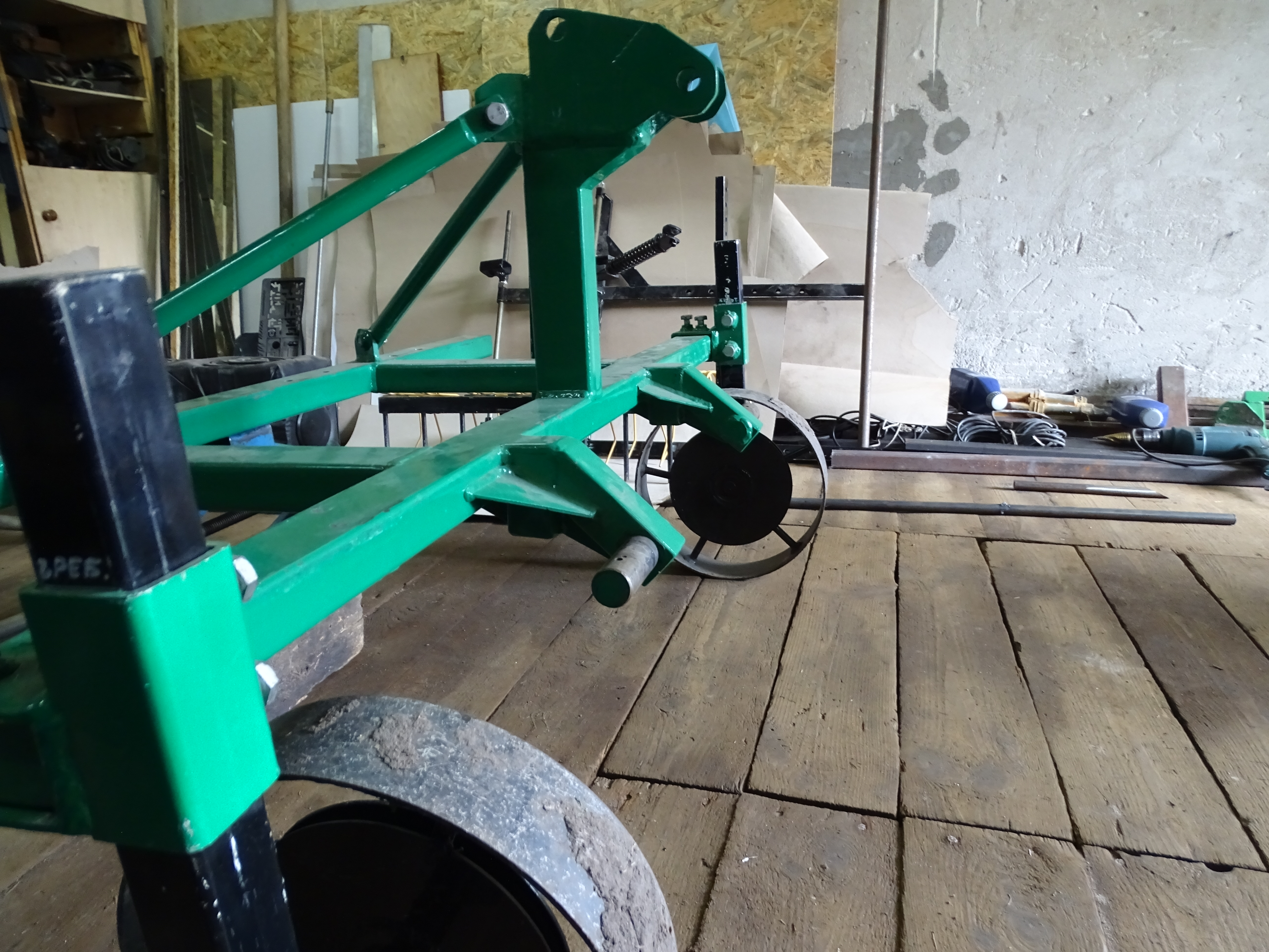

Новая рама "на колёсах" :
http://upforme.ru/uploads/000b/0b/c7/981/t30098.jpg
http://upforme.ru/uploads/000b/0b/c7/981/t58694.jpg
http://upforme.ru/uploads/000b/0b/c7/981/t88879.jpg
И для Дмитрия фотки старой рамы , может что пригодиться :
http://upforme.ru/uploads/000b/0b/c7/981/t13078.jpg
http://upforme.ru/uploads/000b/0b/c7/981/t50755.jpg
http://upforme.ru/uploads/000b/0b/c7/981/t86429.jpg
Осталось сделать крепление для ёжиков , стрелок и т.д., покрасить и ещё один с/х агрегат готов  :yep:  .
Может у кого есть идеи с креплениями ?
Я когда колеса делал, то тоже думал добавить ажурности колесным дискам. Но в угоду прочности отказался и сделал просто блины, без изысков.
Сами стойки из чего сдкланы? Труба или цельные?
