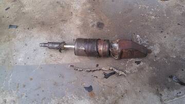

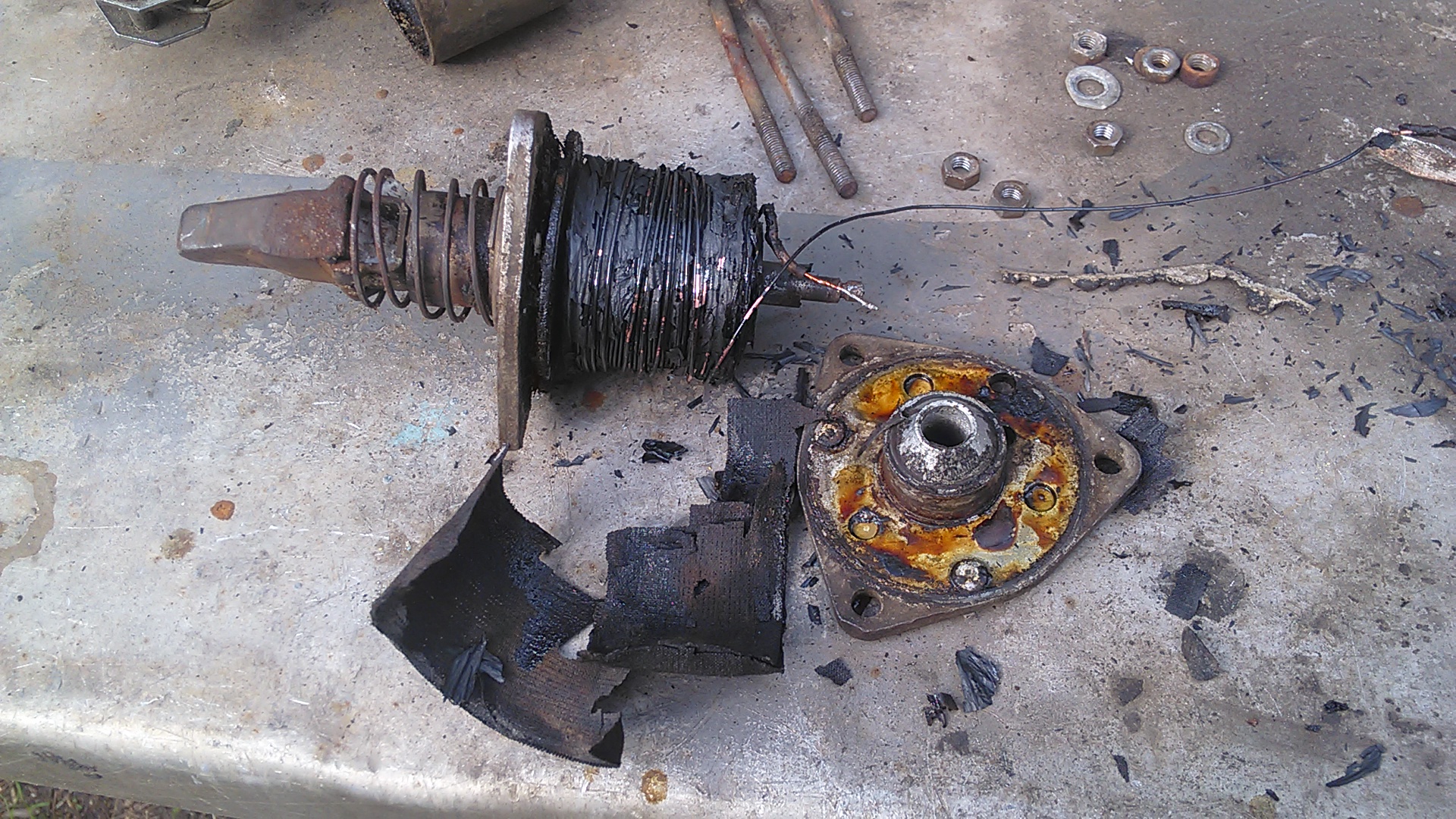

Верно. Всё работало пока не начались сильные ветра. Верхнюю часть створки порыв ветра продавливает во внутрь двора, концевик освобождается и так как реле закрывания постоянно включено, двигатель начинает додавливать створку. Два три порыва ветра и двигатель уже отжимает створку от концевика к противоположной створке. Мощи хватает. Изгибается труба каркаса створки. Правая створка получается постоянно включена. На двигателе стоит штатная термозащита, он цел, а вот защёлка сгорела.
http://upforme.ru/uploads/000b/0b/c7/3452/t582553.jpg
http://upforme.ru/uploads/000b/0b/c7/3452/t216138.jpg

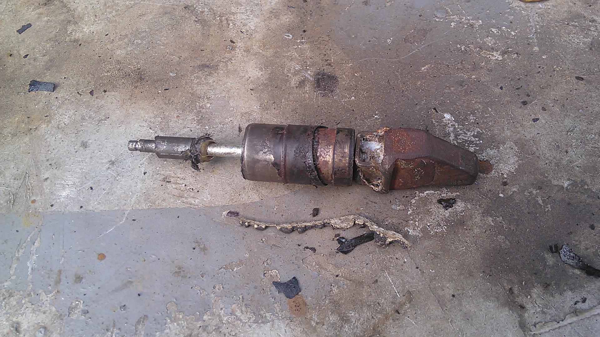

Расплавилось даже кольцо на якоре
http://upforme.ru/uploads/000b/0b/c7/3452/t654505.jpg

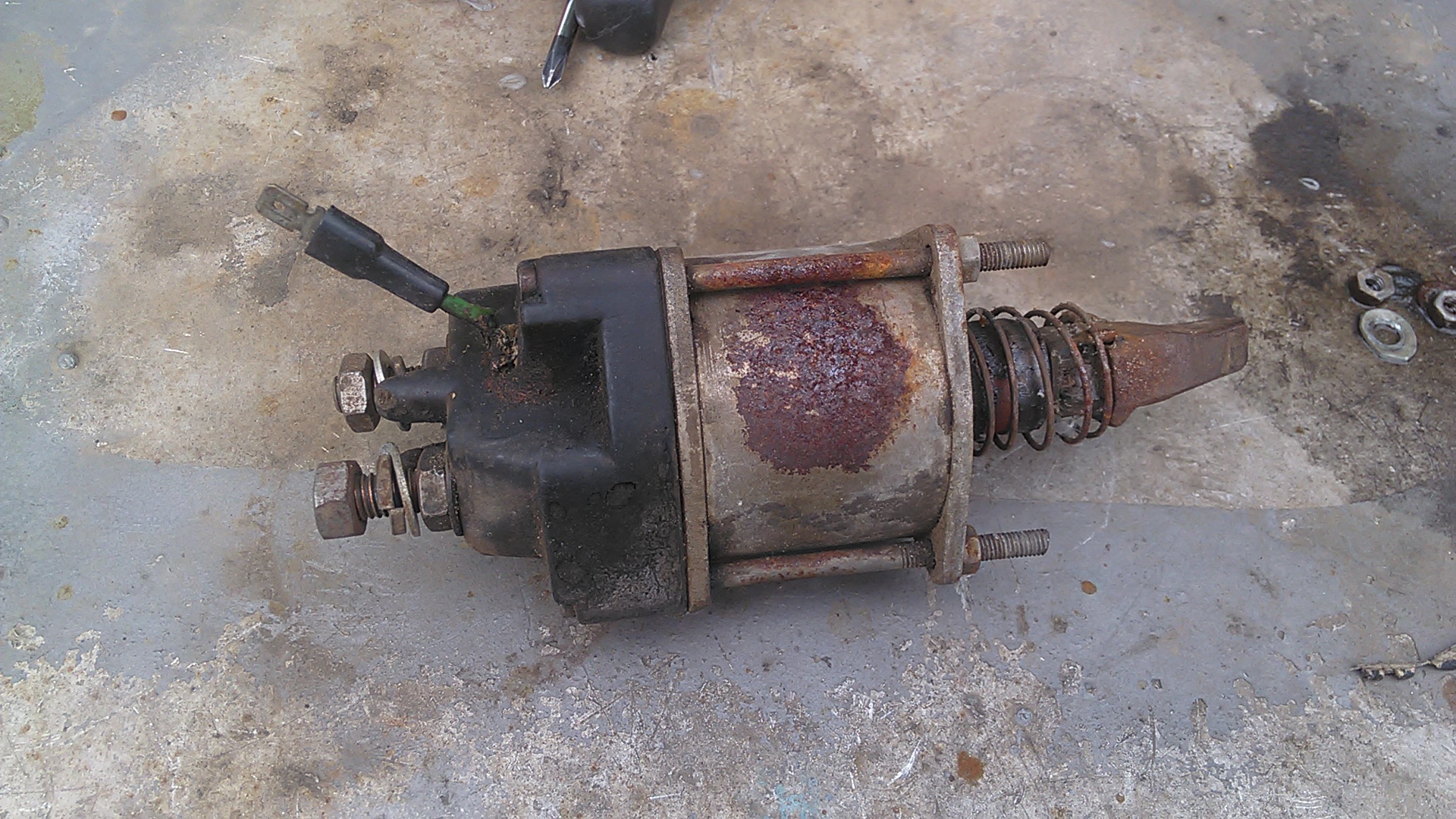

Пришлось использовать другое втягивающее. Перемотал. Провод не первой свежести, по этому между слоями положил бумагу из какого-то трансформатора.
https://cdn1.savepice.ru/uploads/2020/10/7/46baa2c40c492b32e16f3945656a871f-prev.jpg share photo
https://cdn1.savepice.ru/uploads/2020/10/7/456d78207e8c5b4c07d0261a5ff13836-prev.jpg upload image
Новый якорь уже без кольца
https://cdn1.savepice.ru/uploads/2020/10/7/c9385c67328dc1d73cd16ee9880d4822-prev.jpg uploads
