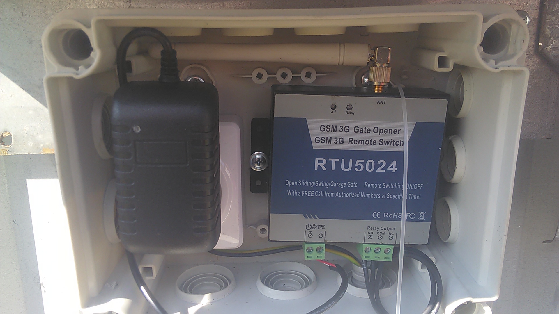

Сергей. Верхние два двухконтактные реле - это дистанционный блок управления. Если я правильно Вас понял, то вместо этого блока нужно подключить GSM модуль, на перекидной контакт модуля подать фазу, нормально-разомкнутый контакт подключить вместо верхнего реле открывания, а нормально- замкнутый контакт модуля подключить вместо реле закрывания. Работать будет даже реверс, так как нос средней группе реле есть блокировка.. Верно???

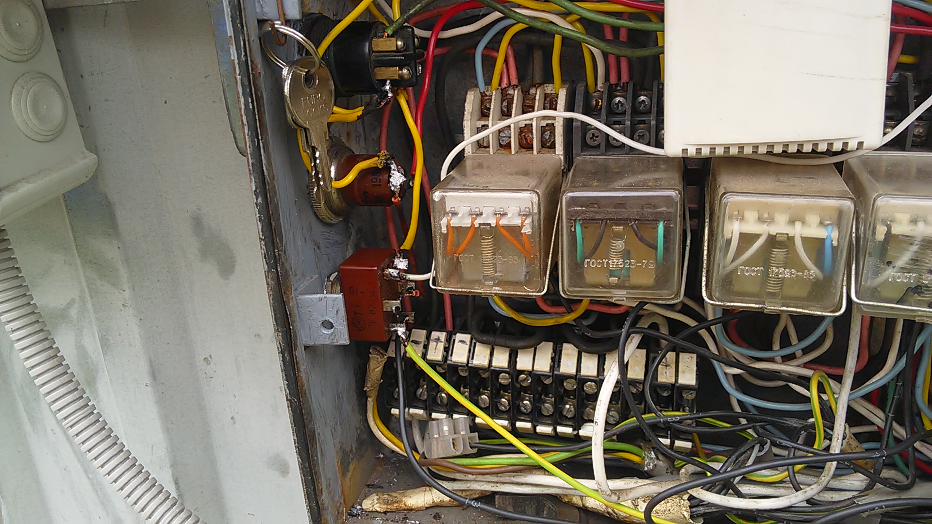

Ворота распашные. Одна створка должна всегда открываться первой, а закрываться последней. Ни чего другого я придумать не смог как установить на створку, которая должна открываться первой, концевик и через него запитать начало открывания второй створки. Т.Е пока первая створка не отойдёт от второй сантиметров на 40 (это с учётом поправки на ветер) вторая створка не работает. Так как скорость открывания у них одинаковая, выключаются они практически одновременно, то эти 40 сантиметров работают и при закрывании.
НА схеме концевик *закр* разрывает цепь питания 2х реле закрытия. а подписано 1 *откр* другое *закр*.
Верно. Реле подписано не верно. Два левые четырёхконтактные - открывание, правые - закрывания.
P/S.Ещё пропустил самоблокировку реле. Четырёх-контактные реле, своими первыми контактами от катушки, удерживают трёх-контактные реле до срабатывания концевика.

Ни чего не изменяя не получается, так  как блокировки сделаны по фазовому проводу, который идёт через нормально-замкнутые контакты как кнопок так и дистанционного блока. Т.Е при подаче команды, вначале отменяется предыдущая команда (размыкание нормально-замкнутых контактов), а только потом происходит подача новой команды.

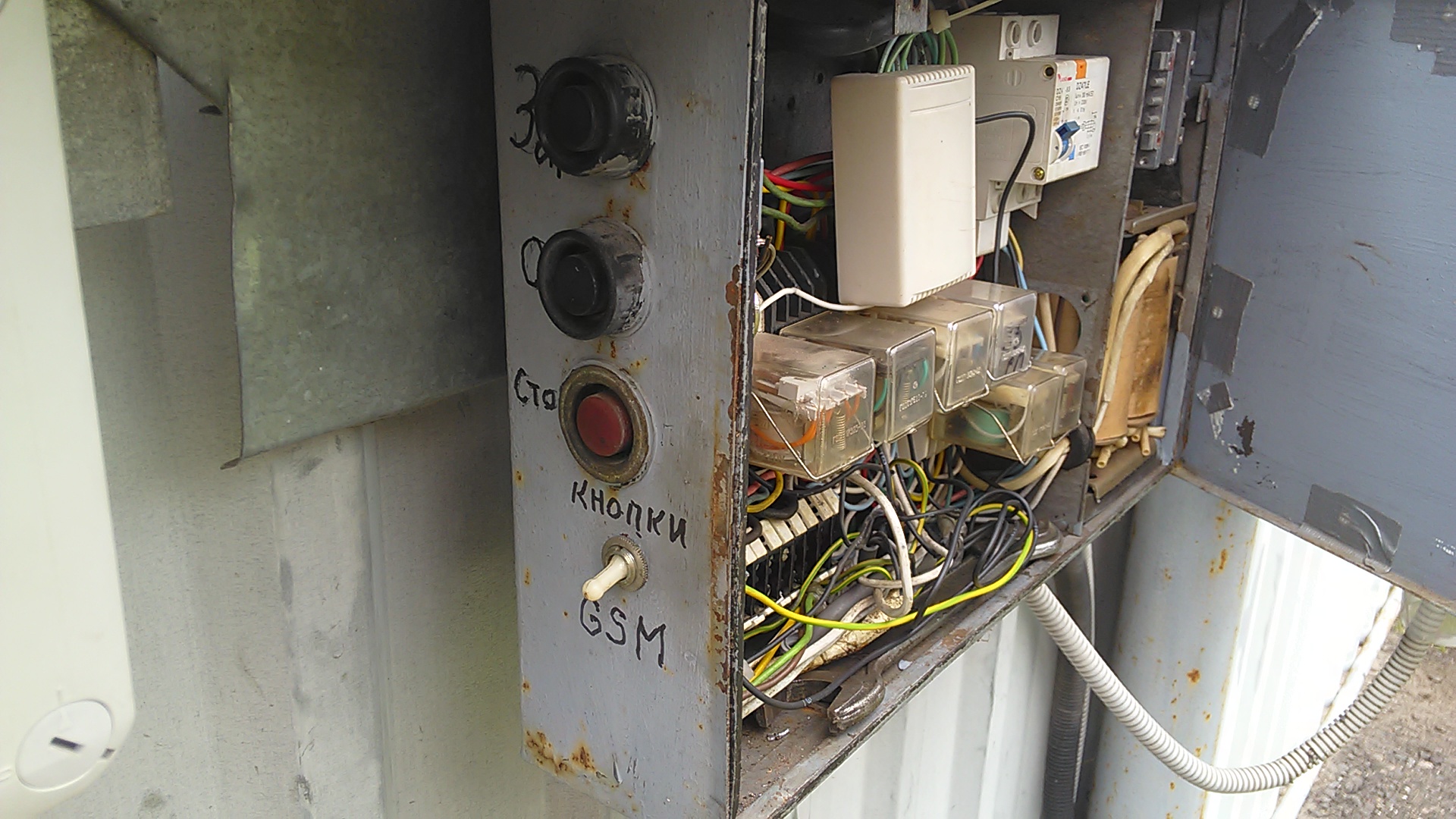

Долго думал, но ничего другого сделать не получается ( из-за блокировок) как только разделить питание по фазовому проводу. Разорвал цепь управления (фаза) идущую на кнопки подачи команды после кнопки "Стоп". Установил тумблер двухстороннего действия.
http://upforme.ru/uploads/000b/0b/c7/3452/t96409.jpg
http://upforme.ru/uploads/000b/0b/c7/3452/t63735.jpg

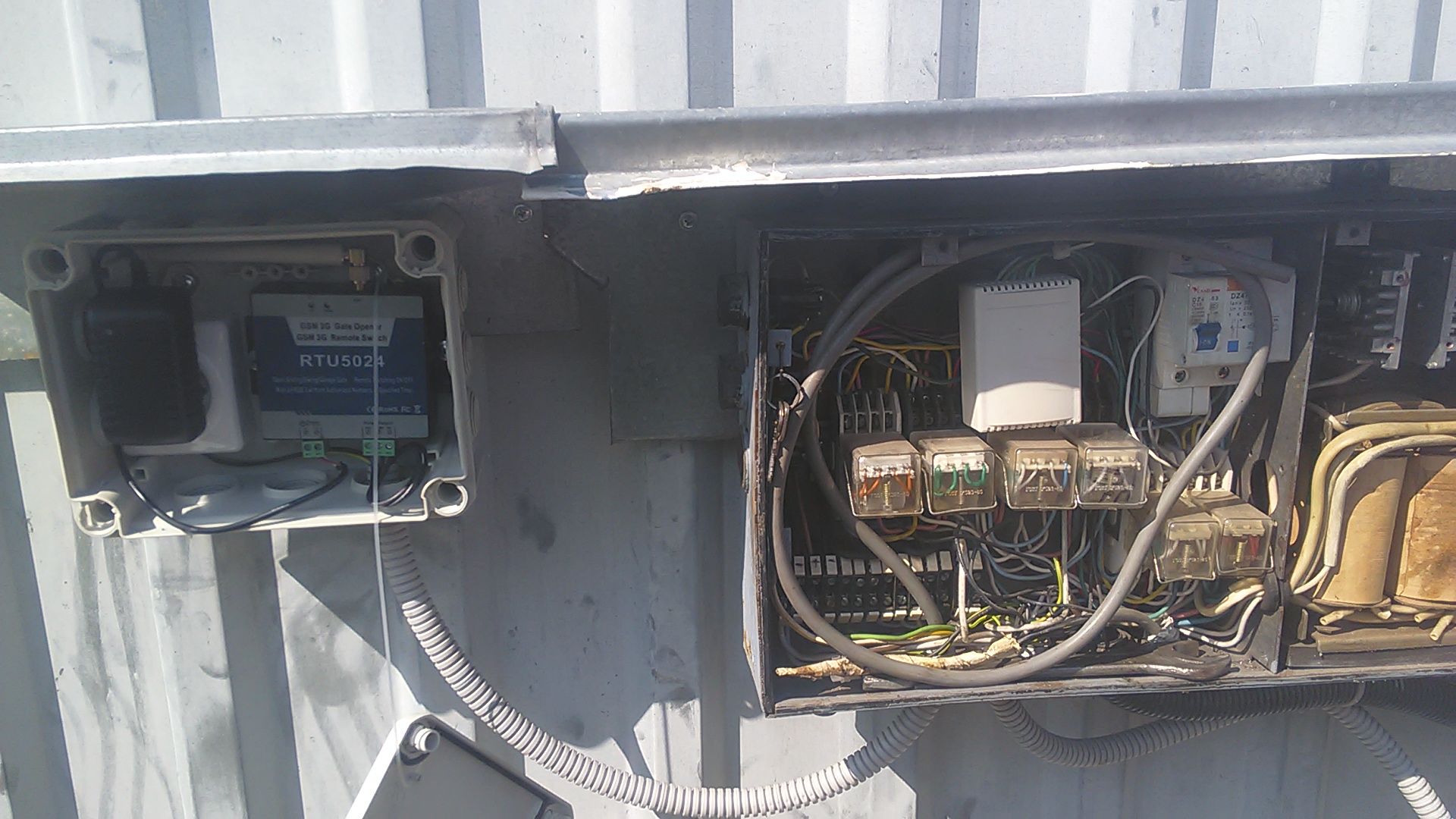

"Фазу" после кнопки "Стоп" пустил на перекидной контакт тумблера, от одного выходного контакта тумблера запитал кнопки и питание старого дистанционного блока, а от второго выхода тумблера подал питание на  перекидной контакт GSM модуля. При переключении тумблера,сейчас, работают либо старая схема (кнопки и ДПУ), либо GSM модуль. Кнопка "Стоп" работает с обоими вариантами, вот только нужно заменить простую "Стоповою" кнопку на кнопку с фиксацией, так как при отпускании кнопки GSM модуль продолжает выполнять команду.Всё отлично. :cool:

Если чуть ниже - трёхконтактные, тогда верно. Реле включено до конца выполнения команды. Именно к катушке этих реле я и подключил GSM модуль.
