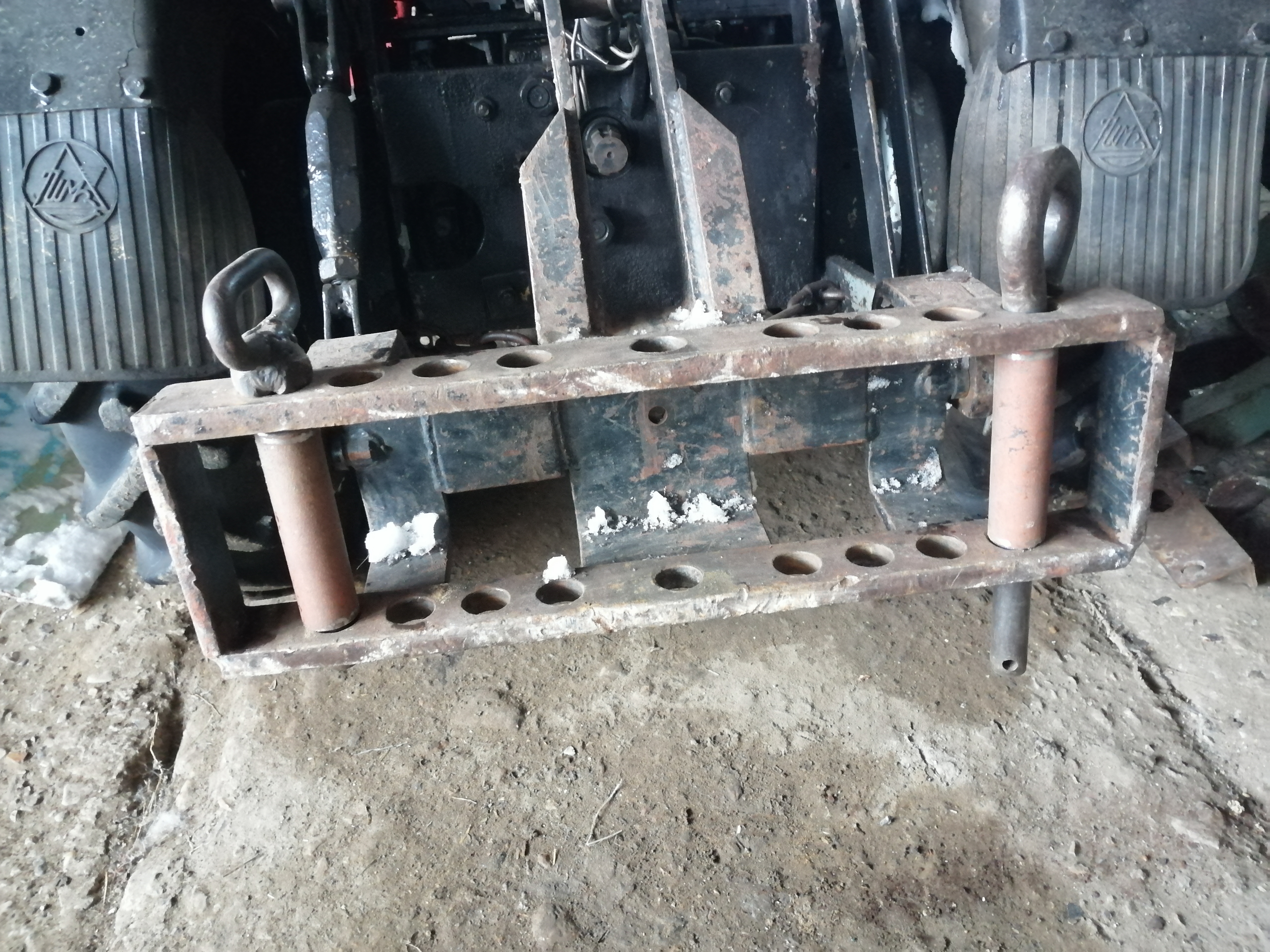

мастер написал(а):

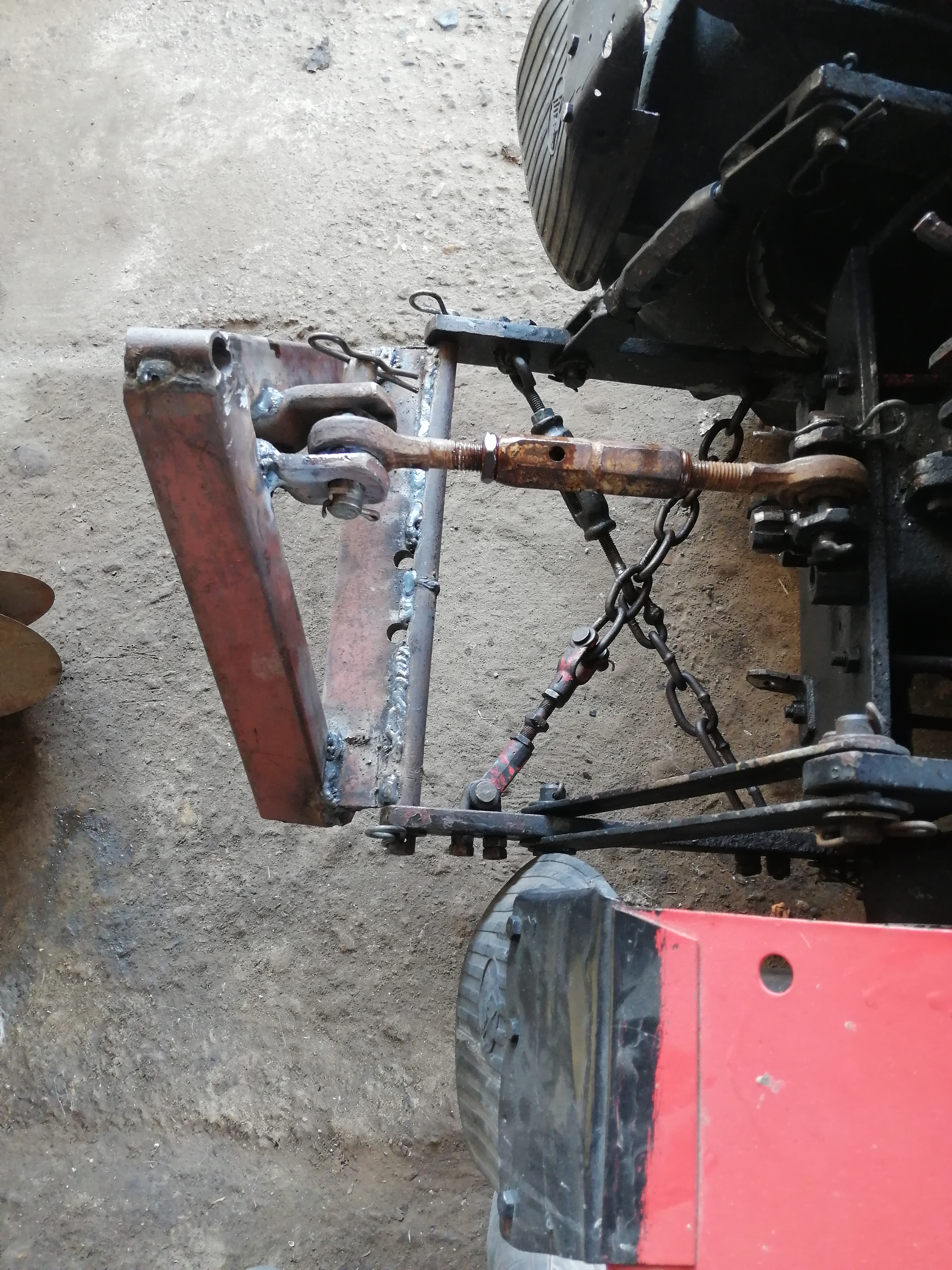

отвал на навеске

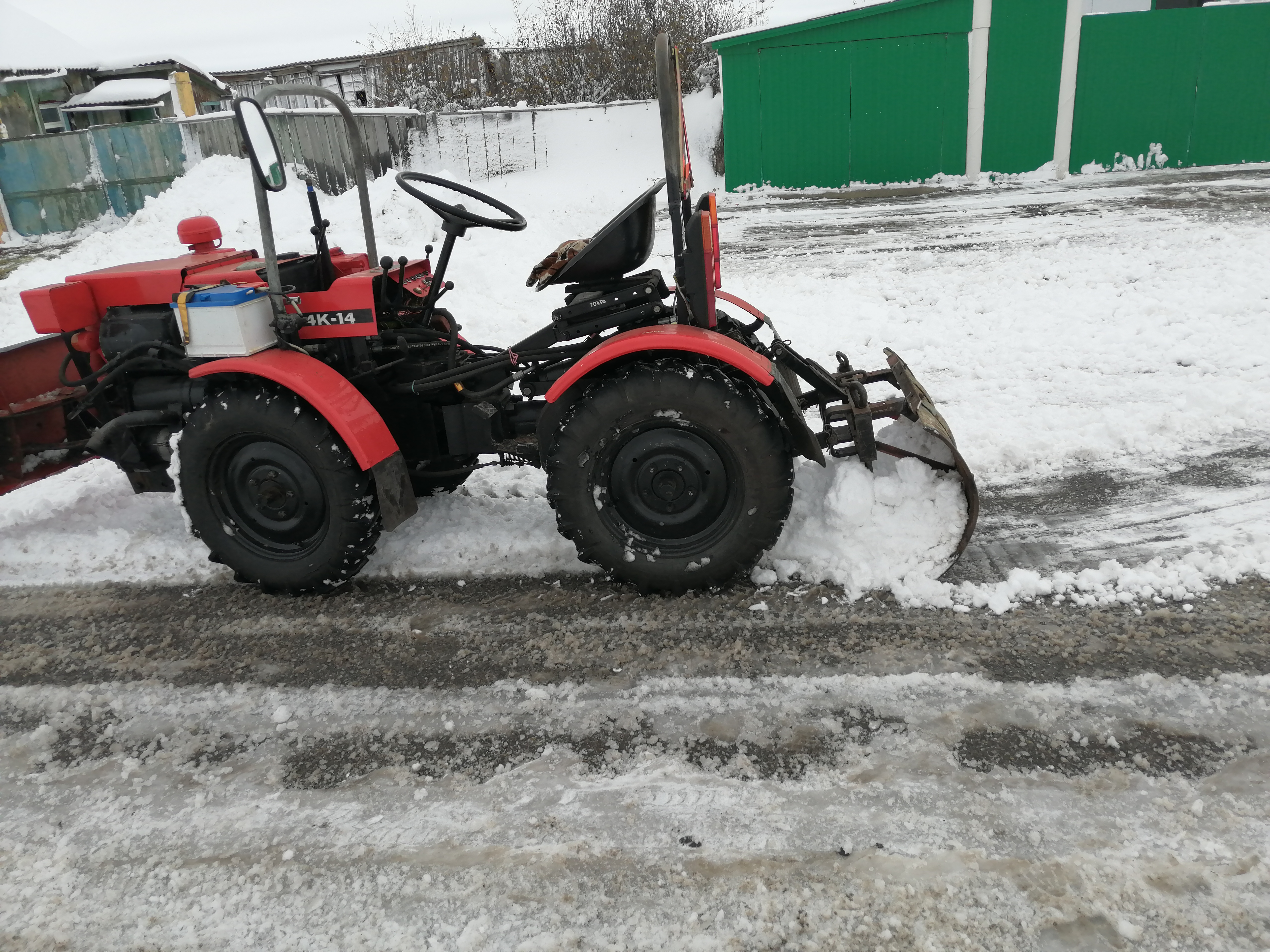

иногда надо убрать снег от забора
фото не грузятся
242
https://upforme.ru/uploads/000b/0b/c7/5751/989626.jpg
https://upforme.ru/uploads/000b/0b/c7/5751/84891.jpg
https://upforme.ru/uploads/000b/0b/c7/5751/997414.jpg
https://upforme.ru/uploads/000b/0b/c7/5751/364654.jpg
https://upforme.ru/uploads/000b/0b/c7/5751/245077.jpg

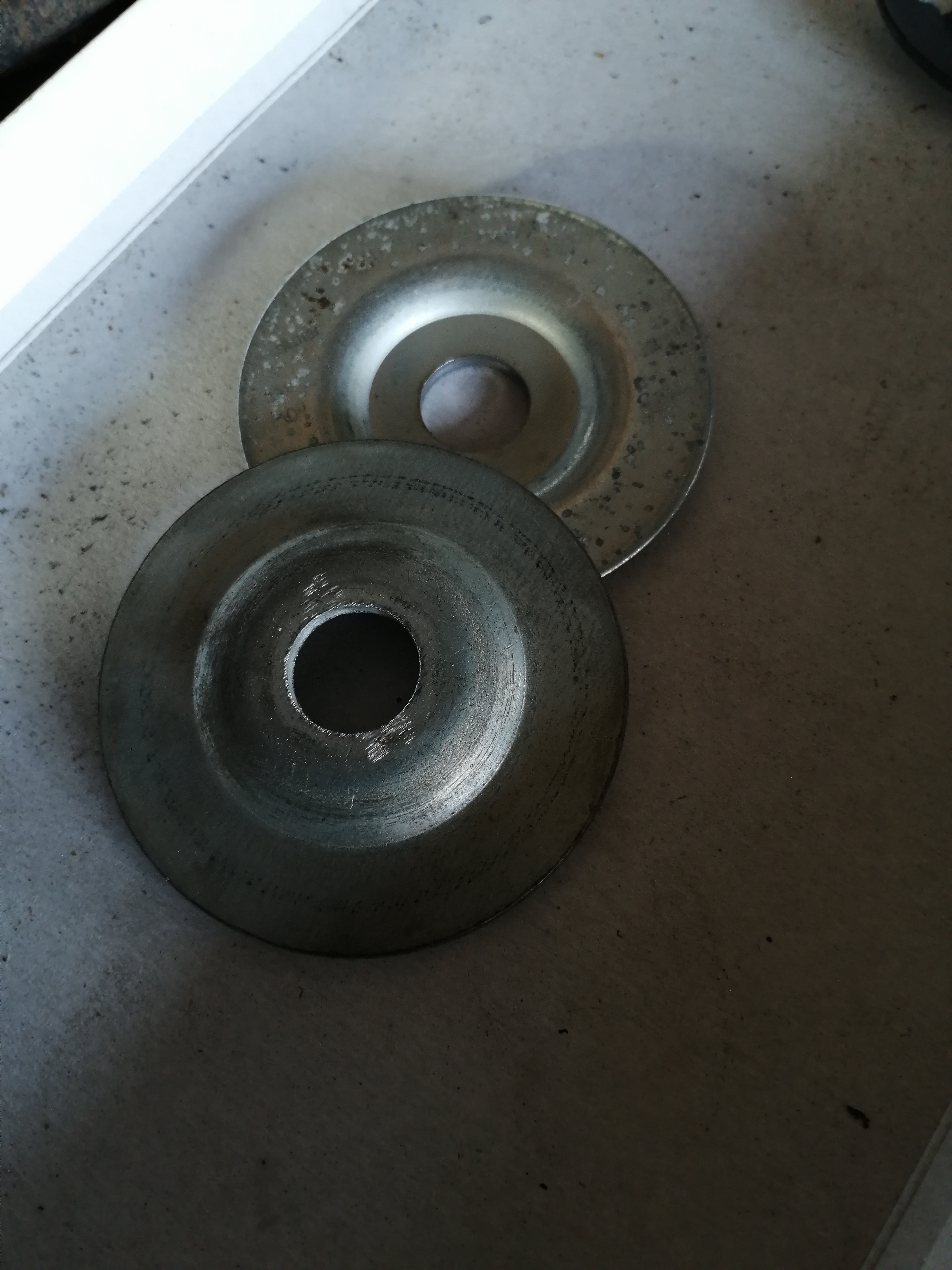

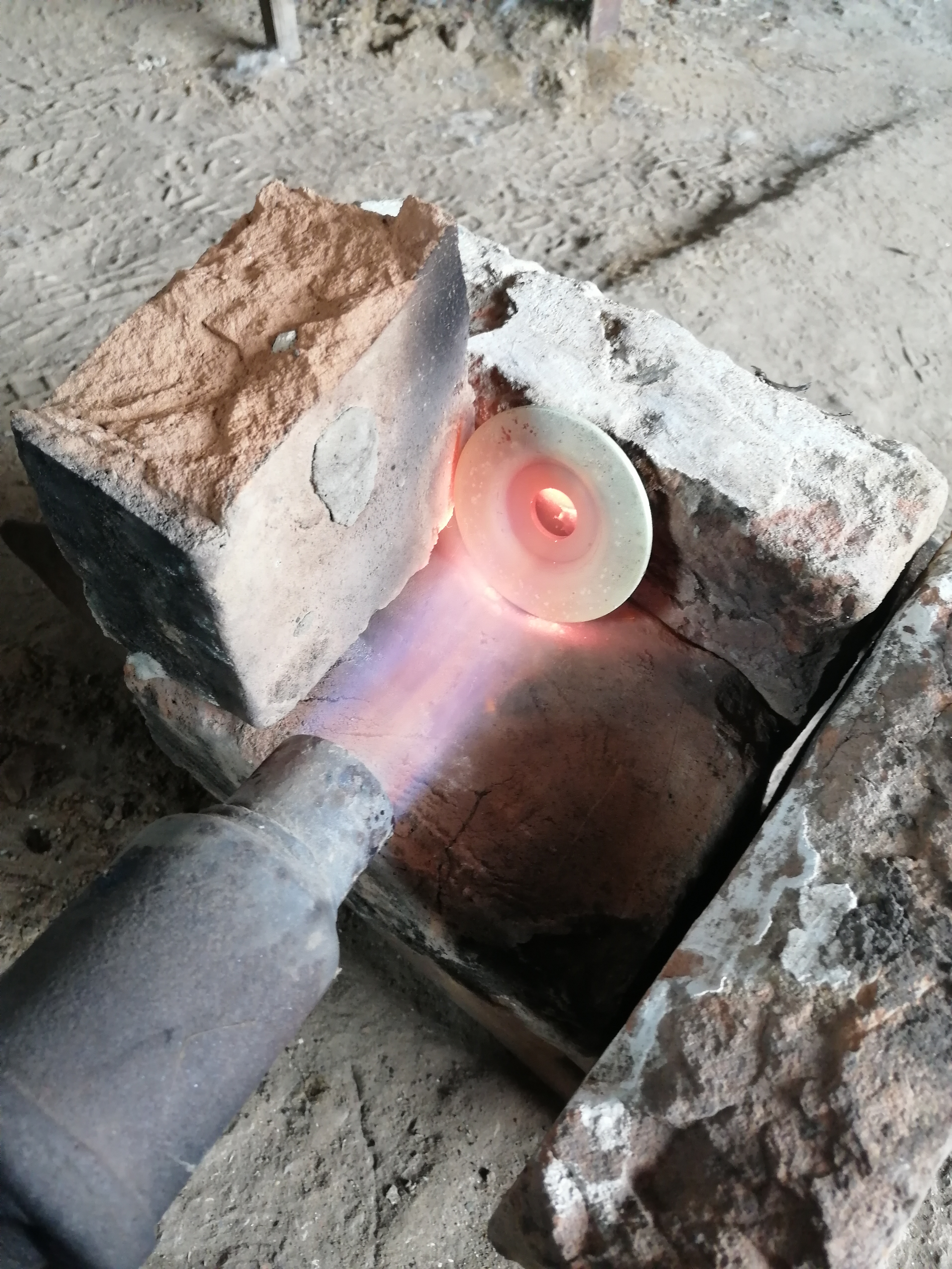

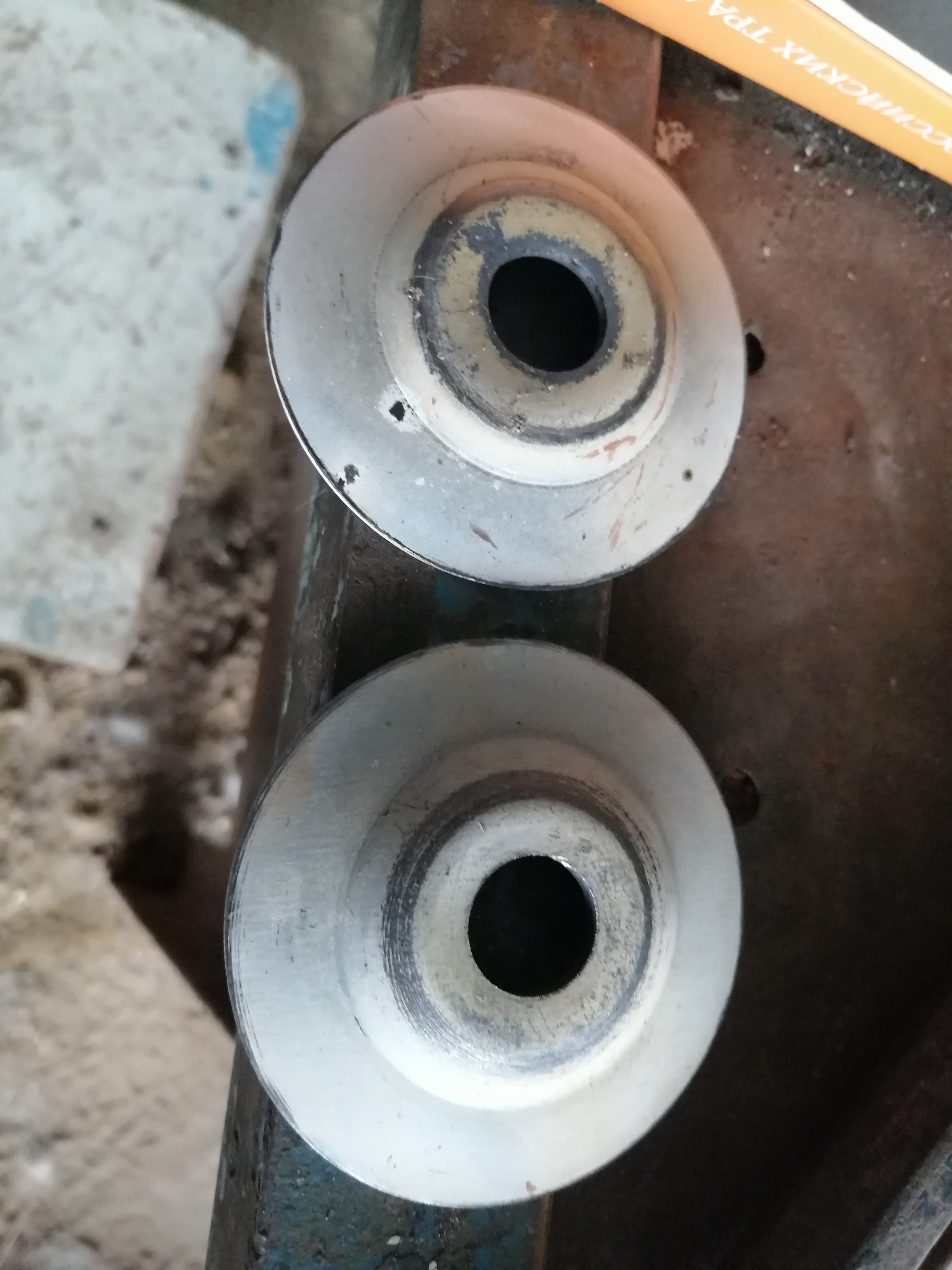

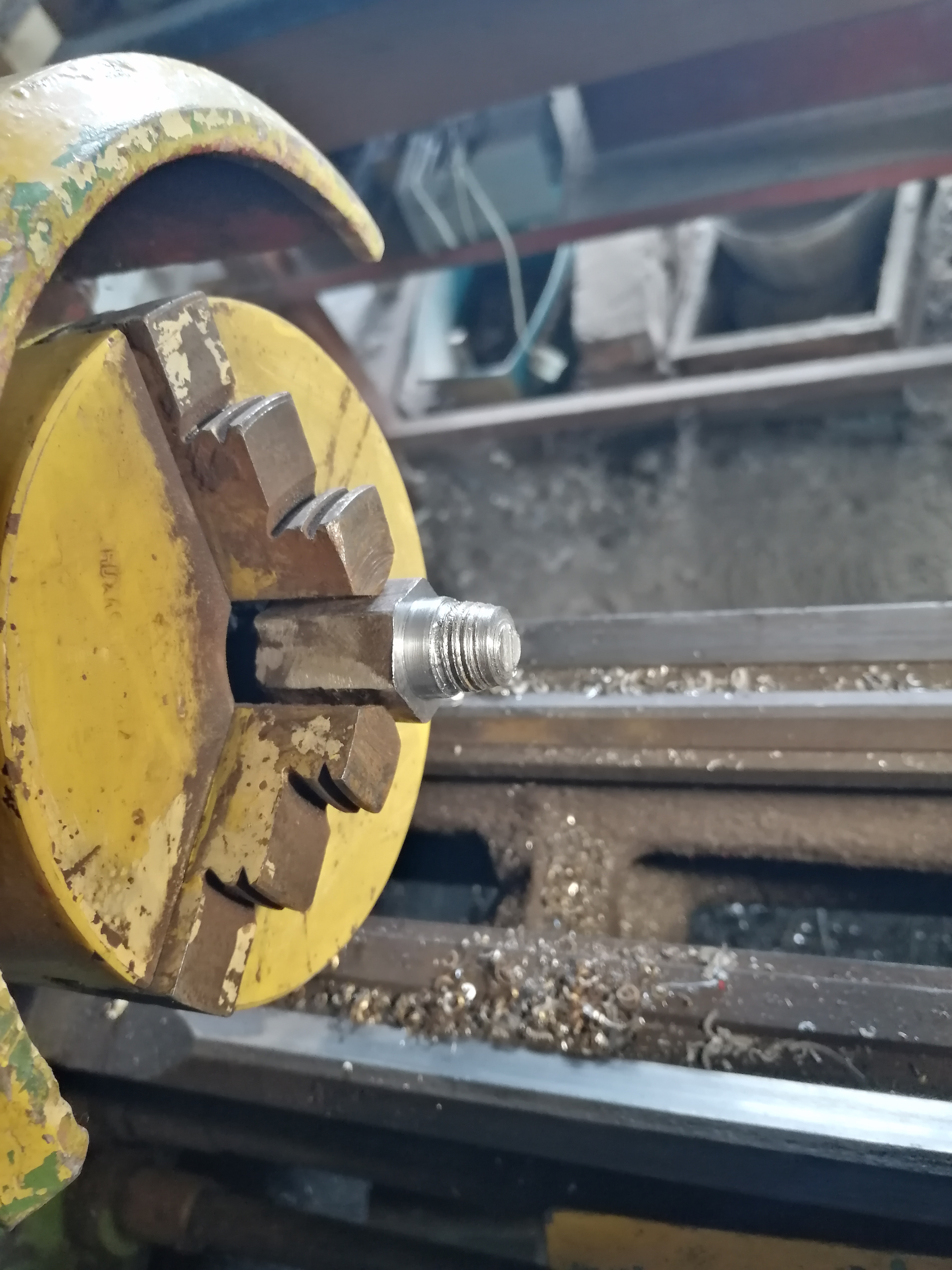

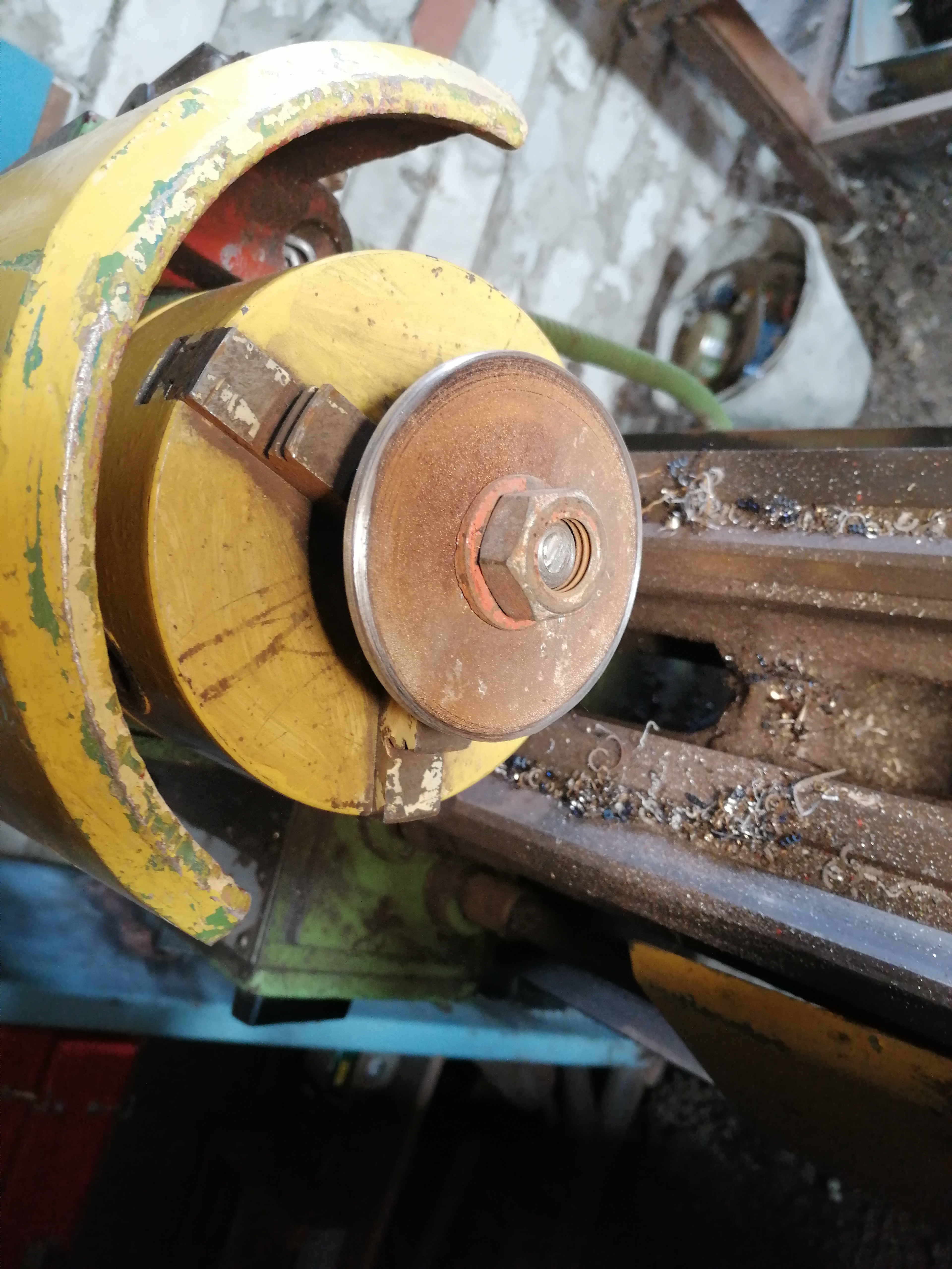

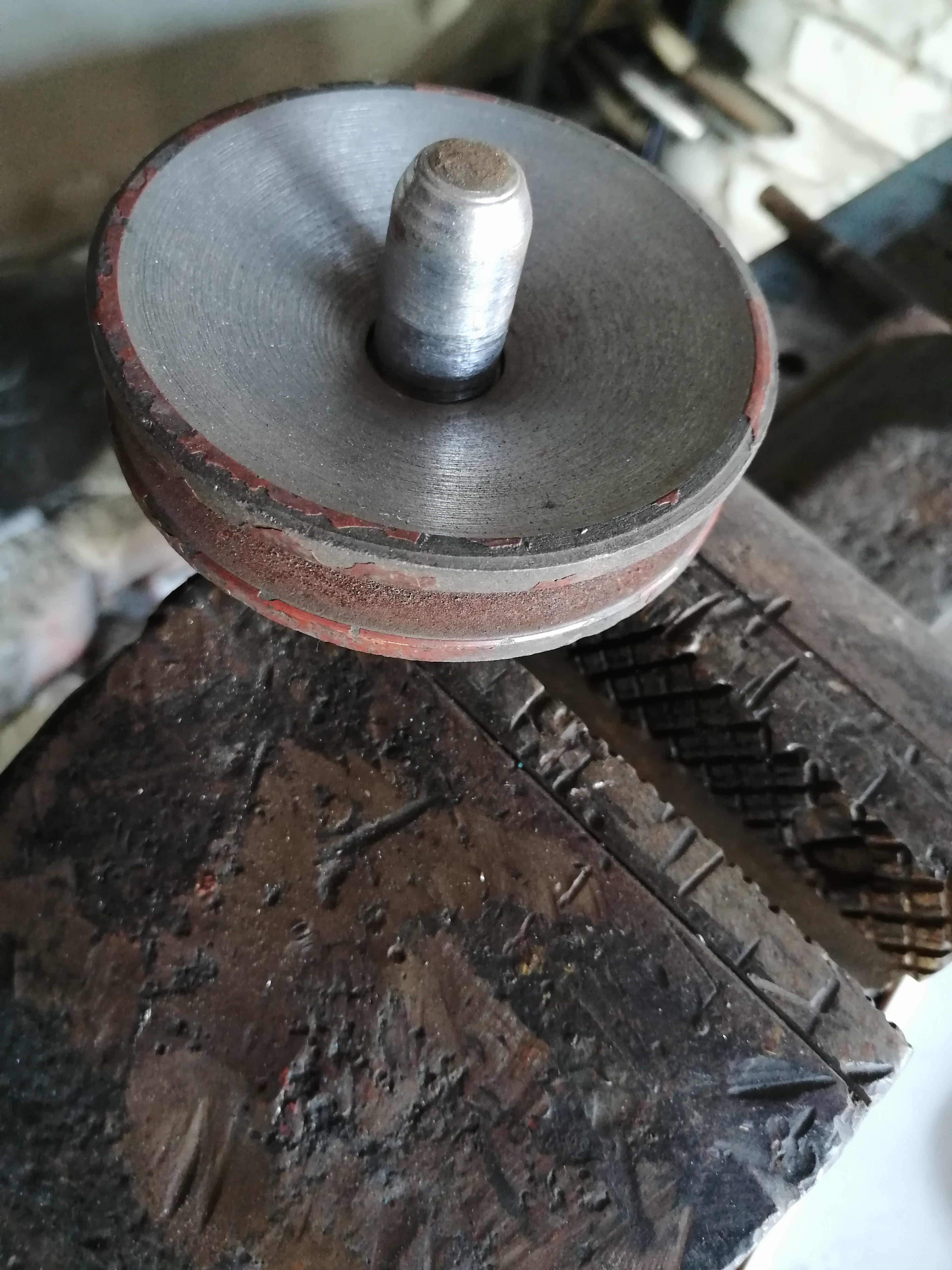

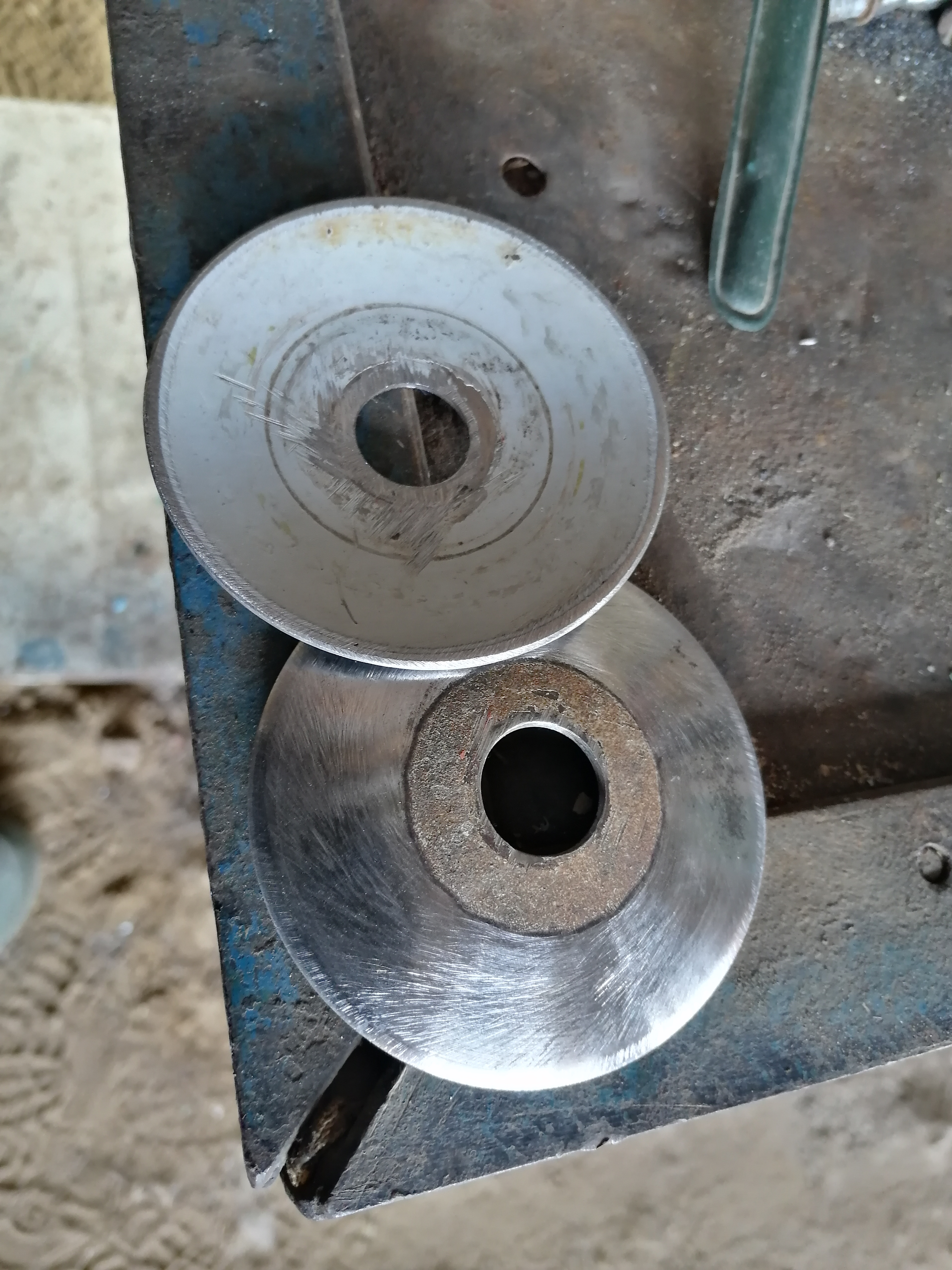

выточил из алюминиевого шкива стиральной машины
маловат наружный диаметр шкива. решил изготовить половинки шкива из 2-х прижимных шайб наждачного круга.
https://upforme.ru/uploads/000b/0b/c7/5751/t766852.jpg
выточил конусное углубление в чугунном шкиве
https://upforme.ru/uploads/000b/0b/c7/5751/t655151.jpg
нагрел шайбы
https://upforme.ru/uploads/000b/0b/c7/5751/t37818.jpg
оправкой с обратным конусом придал шайбам форму тарелок
https://upforme.ru/uploads/000b/0b/c7/5751/t359710.jpg

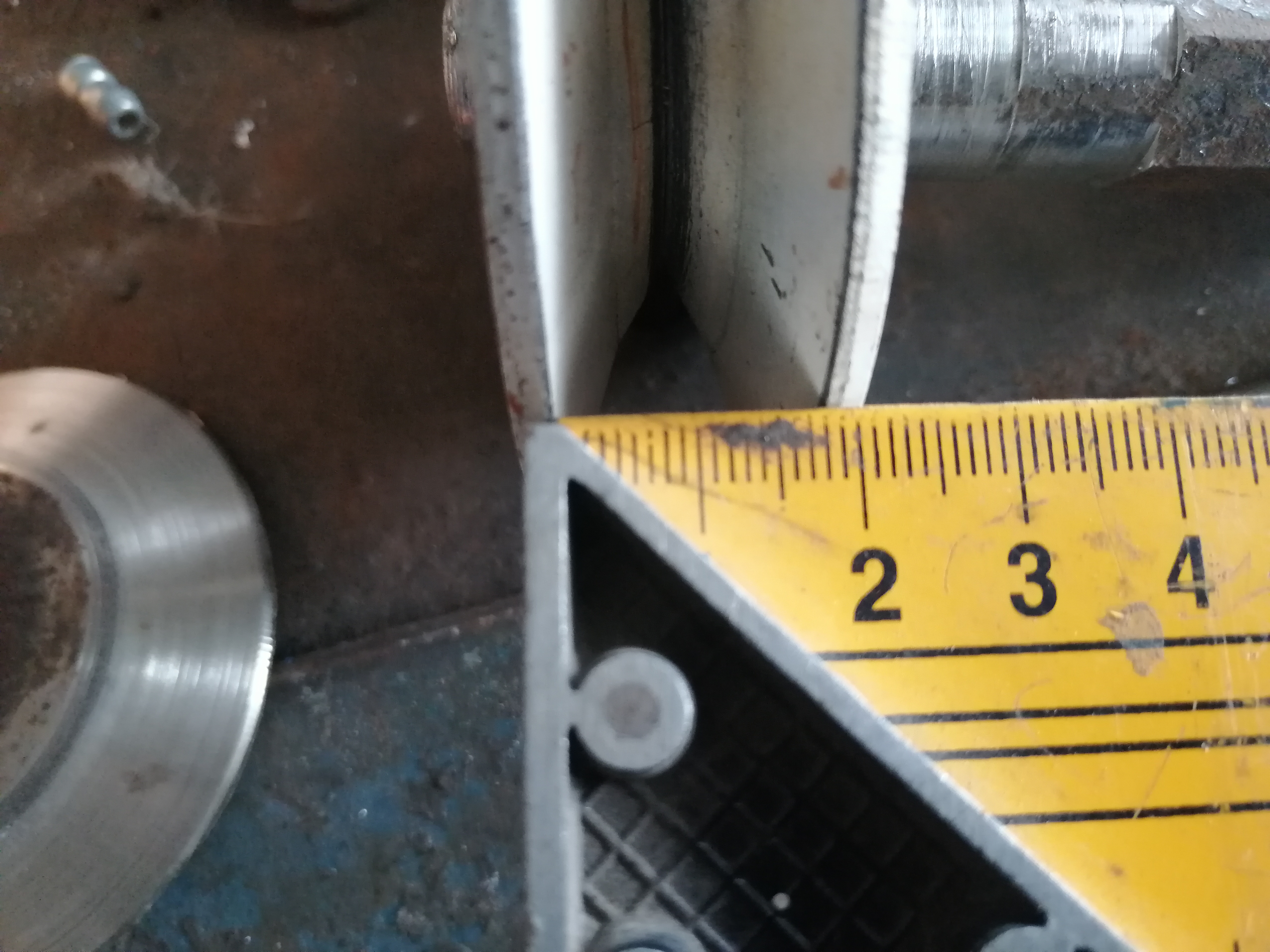

широковато получилось
https://upforme.ru/uploads/000b/0b/c7/5751/t450105.jpg
как уменьшить до 14мм.?
244
а если просто тупо сложить вместе большими диаметрами и в тисах поджать.
245
думаю, что деформироваться начнет больший диаметр - не будет соответствовать профилю ремня
246
я бы маленьким прессом по отдельности прижал. А можно ещё шлифануть(сточить) на пару мм маленькие плоскости(если позволит толщина). И будет уже ручей.
Отредактировано Toltolich (14 марта, 2023г. 06:12:55)
247
И будет уже ручей.
придется изготовить новые плоские шайбы и уже испытанным способом...

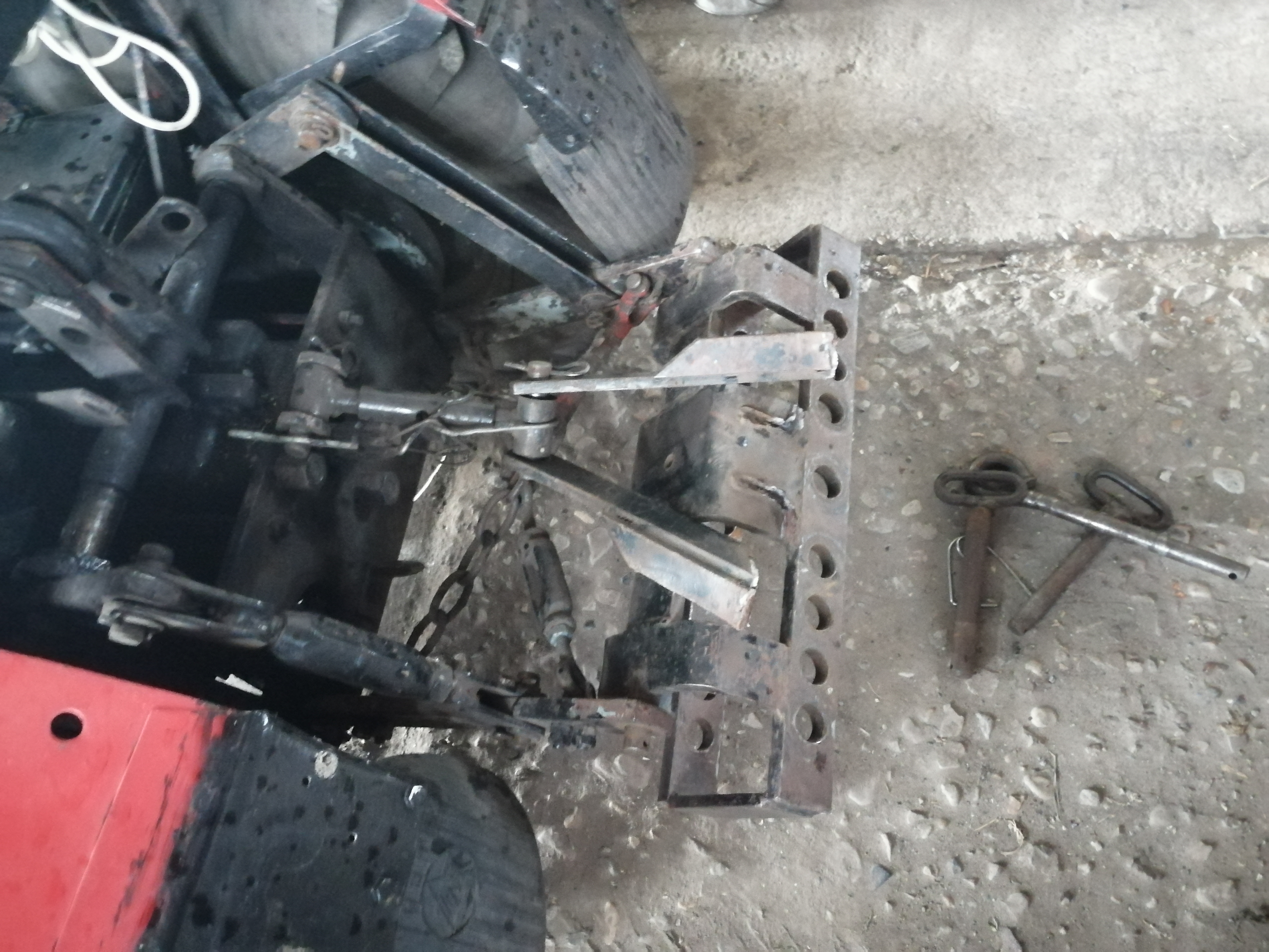

248

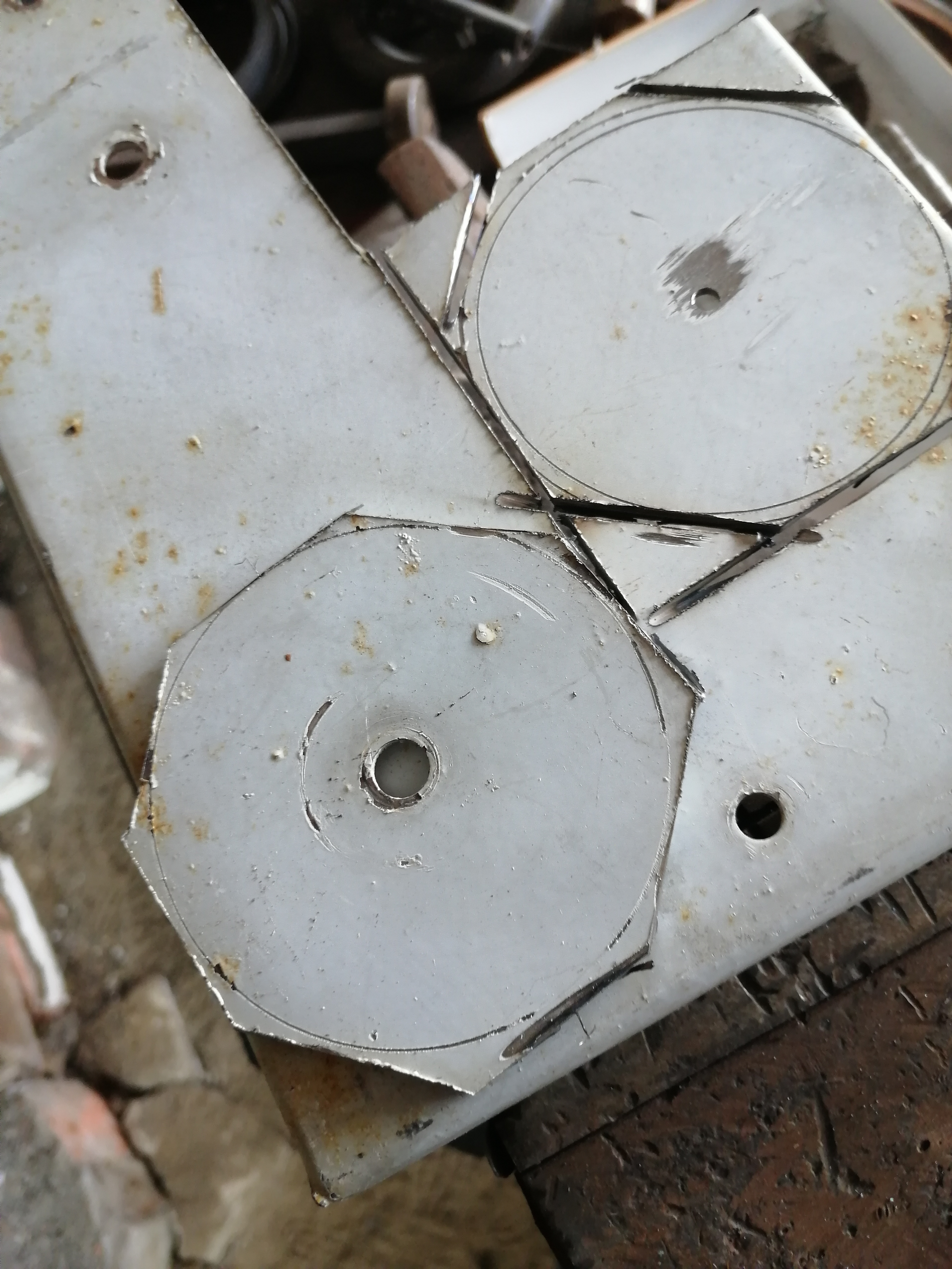

https://upforme.ru/uploads/000b/0b/c7/5751/t820420.jpg
https://upforme.ru/uploads/000b/0b/c7/5751/t212242.jpg
https://upforme.ru/uploads/000b/0b/c7/5751/t214648.jpg
https://upforme.ru/uploads/000b/0b/c7/5751/t466833.jpg

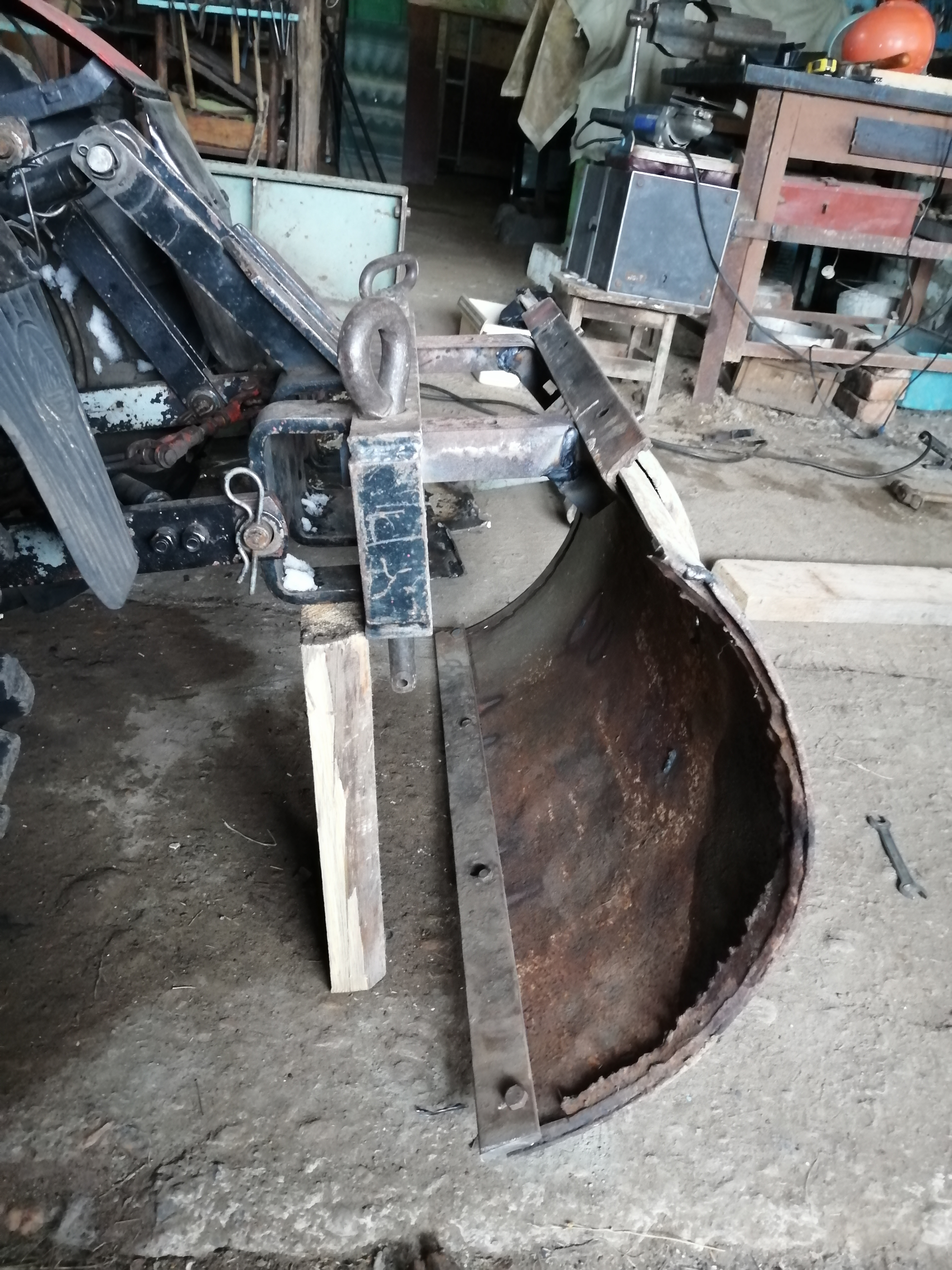

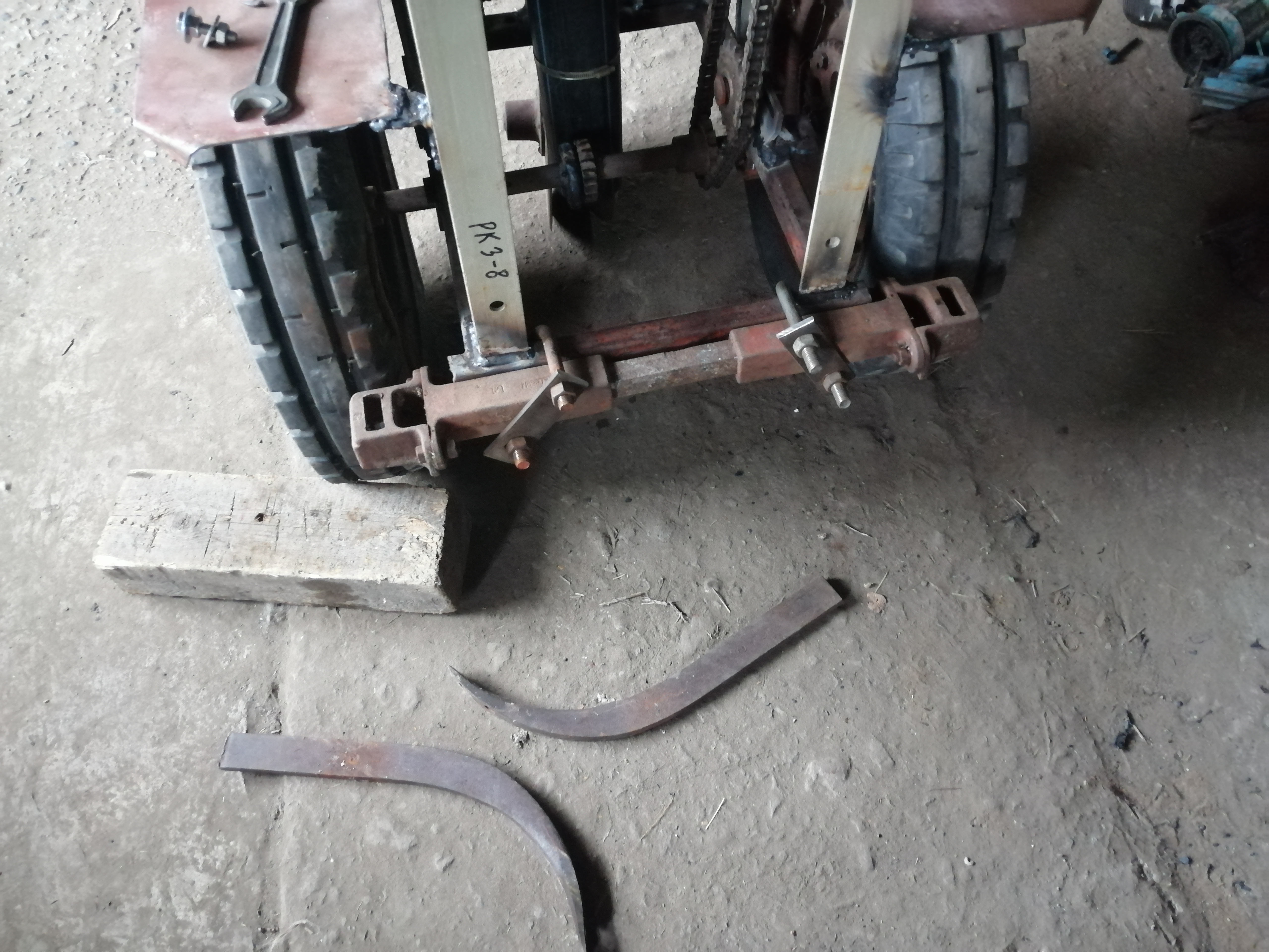

мастер написал(а):
копатель

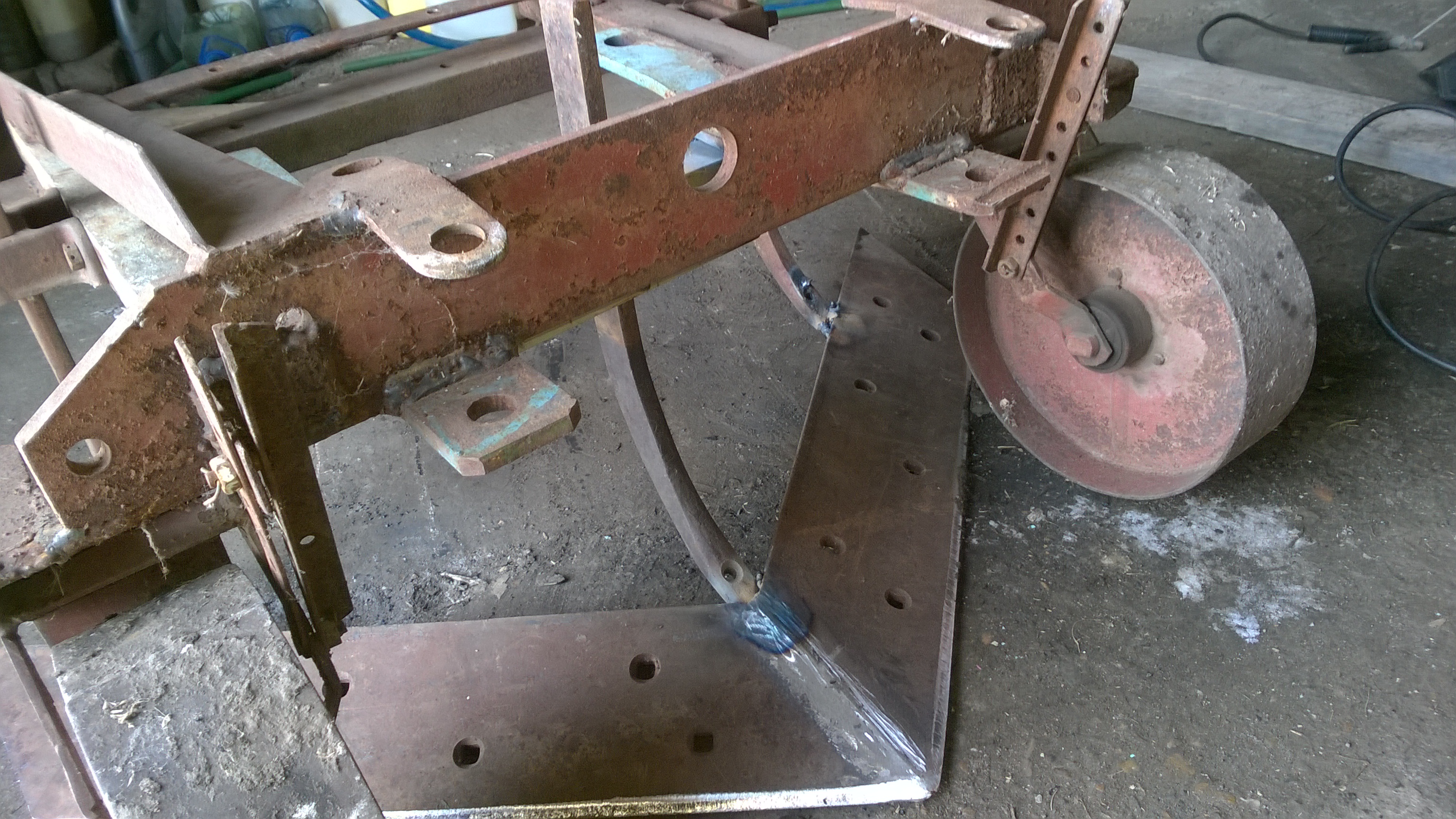

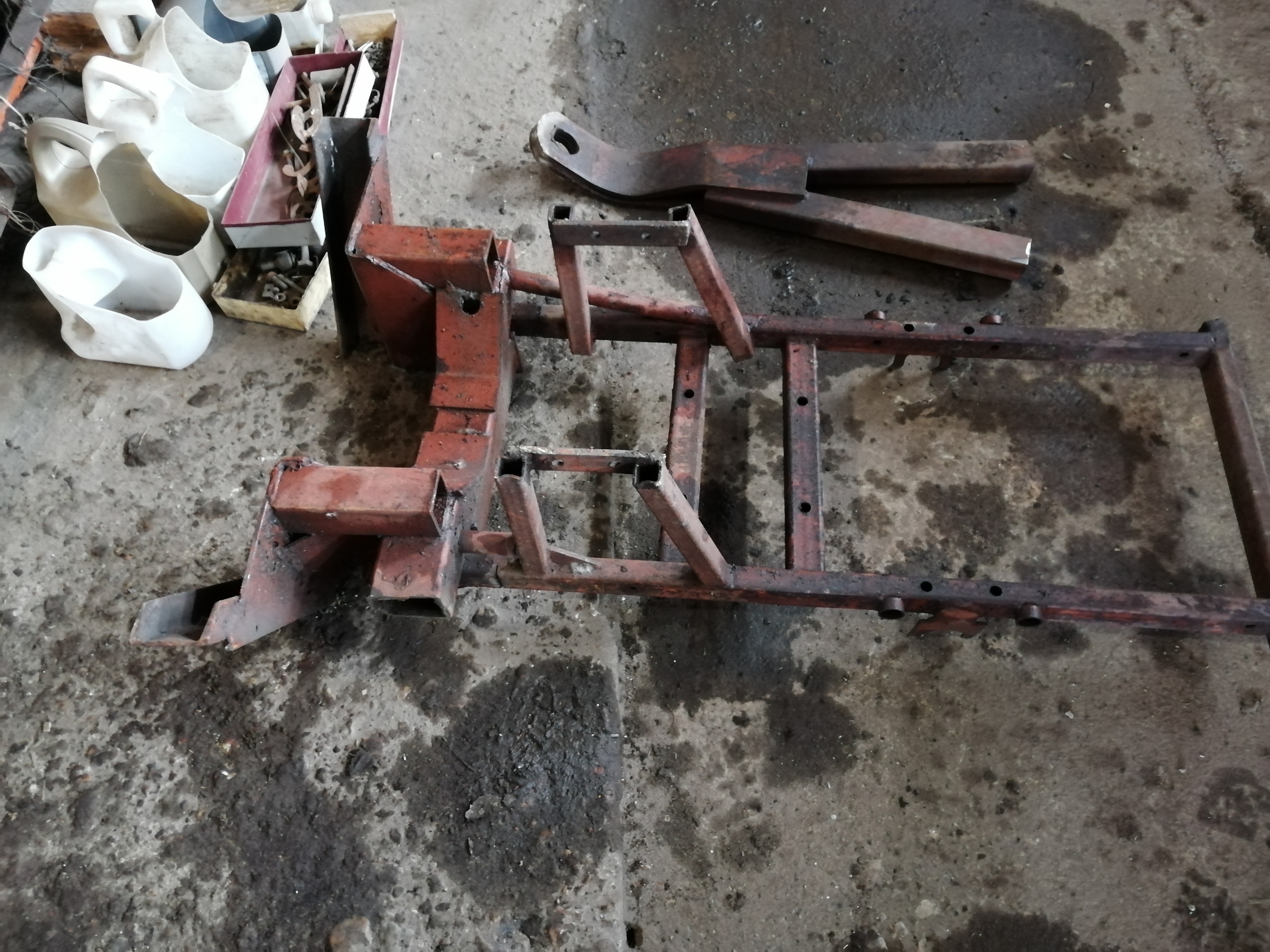

решил переделать:
было на переднем плане - стало на заднем.
https://upforme.ru/uploads/000b/0b/c7/5751/t470754.jpg
254
решил переделать:
результат:
https://upforme.ru/uploads/000b/0b/c7/5751/t562116.jpg
255
результат:
заменил кронштейн, уменьшил глубину - результат:
https://upforme.ru/uploads/000b/0b/c7/5751/t996685.png
https://upforme.ru/uploads/000b/0b/c7/5751/t323056.png

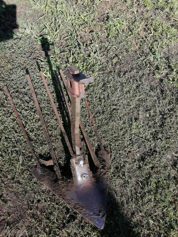

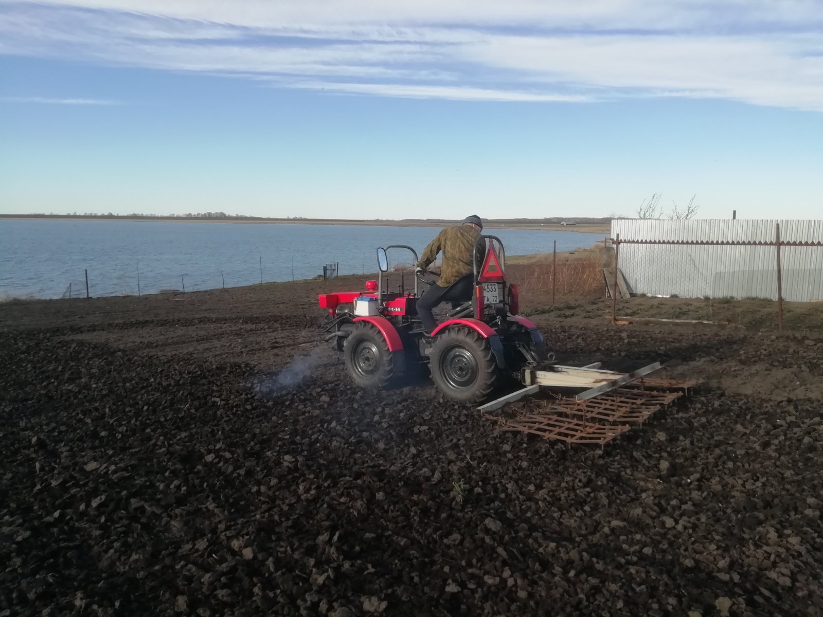

обработал огород плоскорезом
https://upforme.ru/uploads/000b/0b/c7/5751/t769309.jpg
на последнем круге:
https://upforme.ru/uploads/000b/0b/c7/5751/t228946.jpg
https://upforme.ru/uploads/000b/0b/c7/5751/t861466.jpg

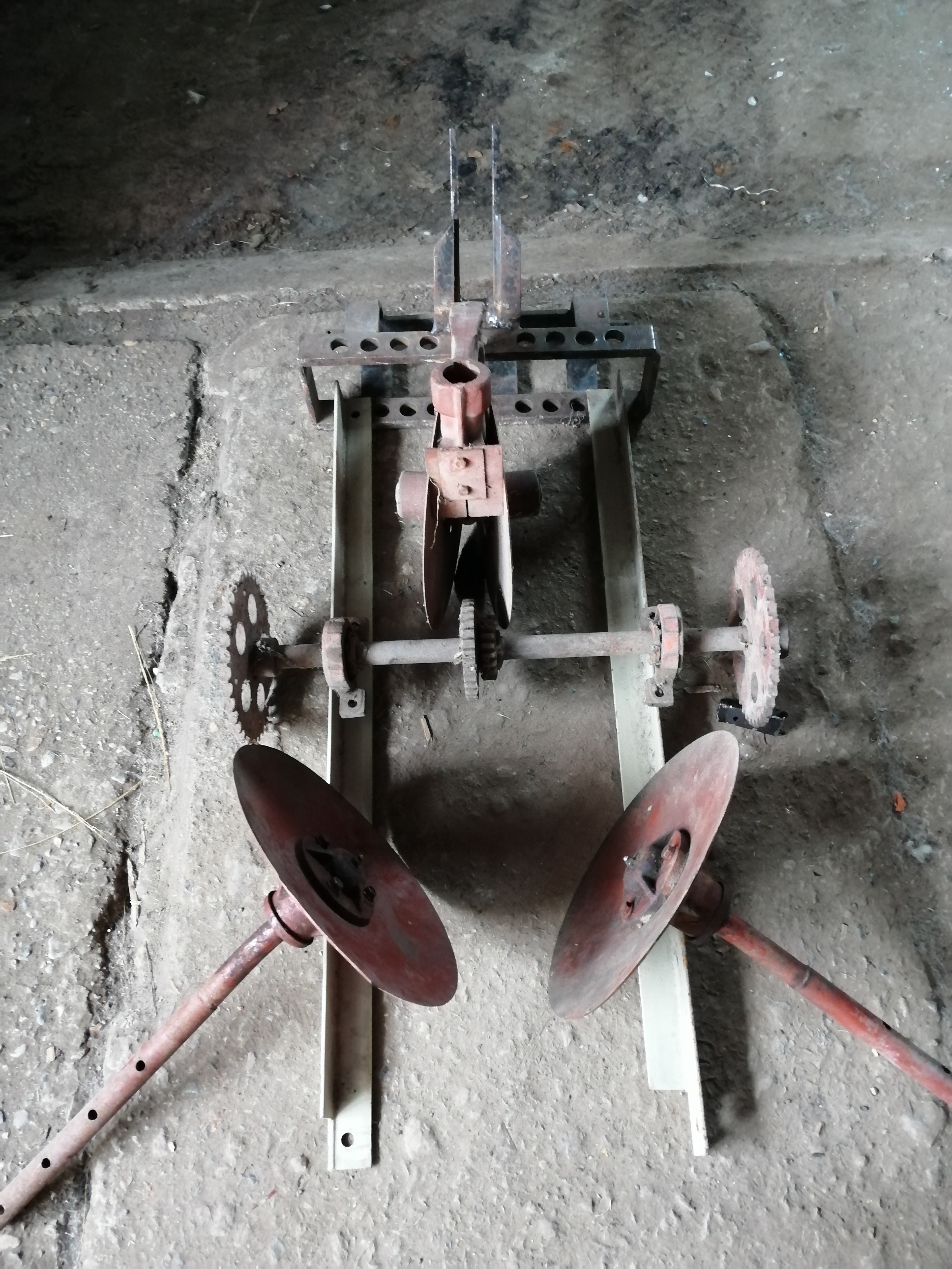

259

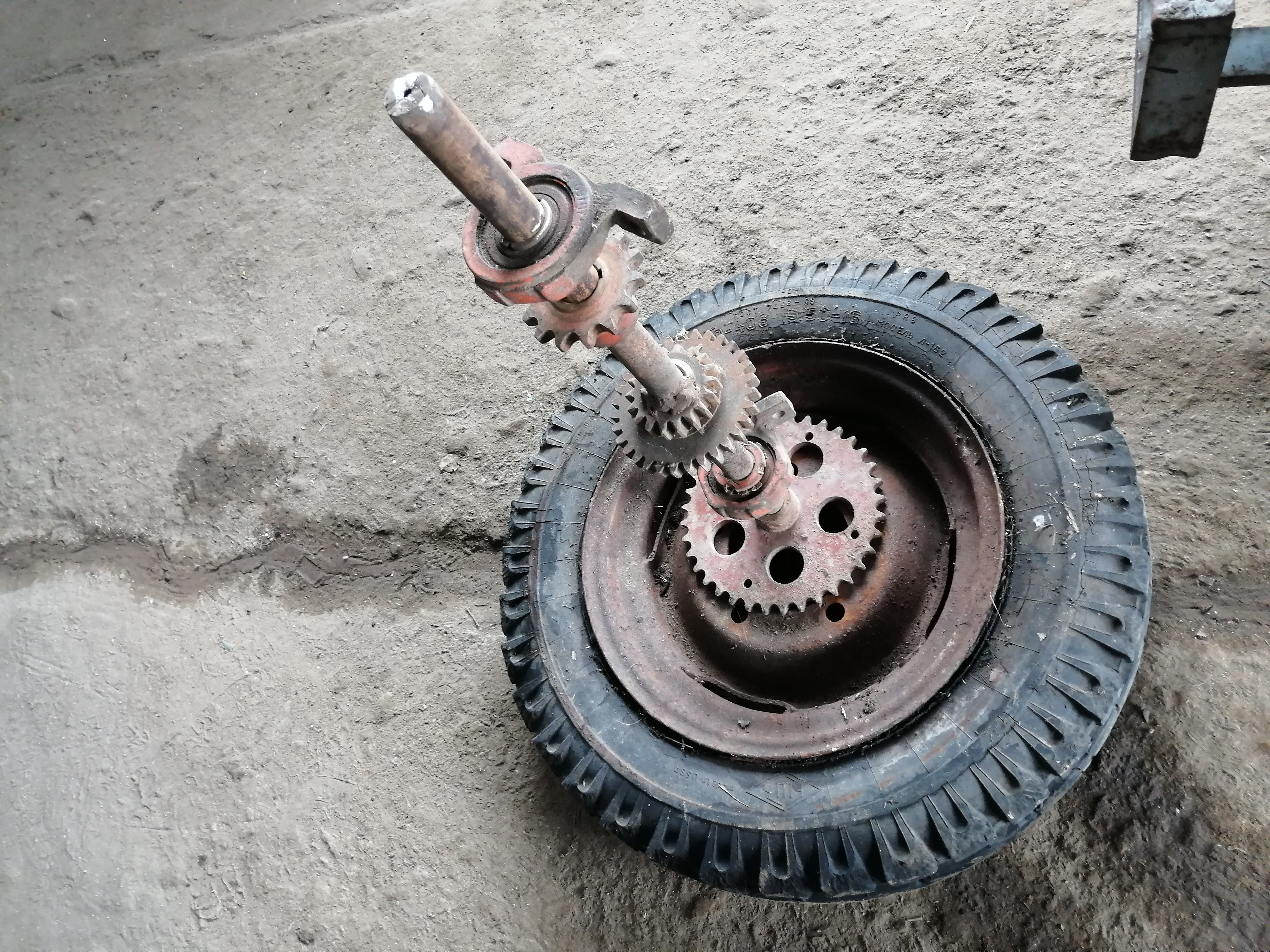

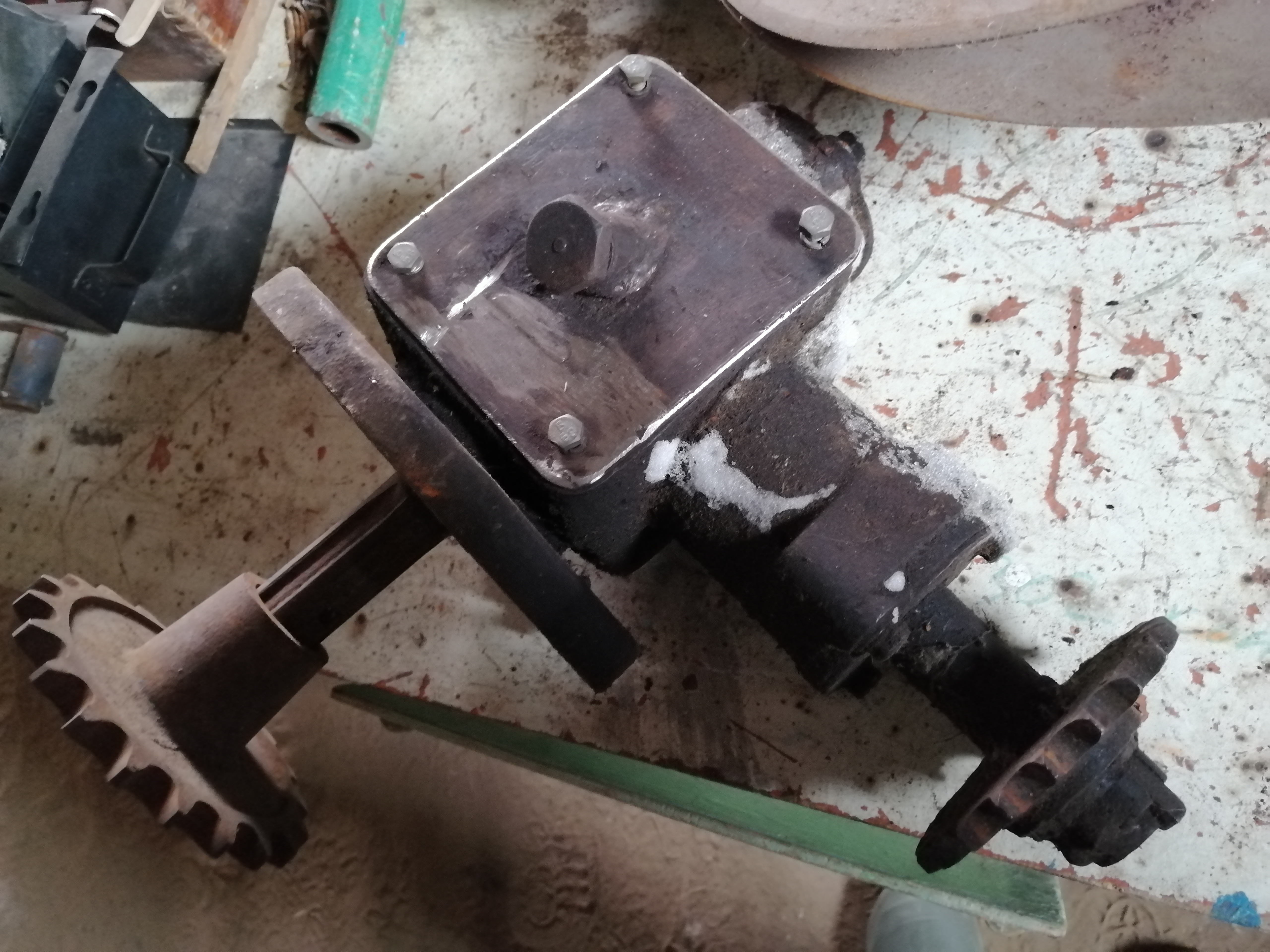

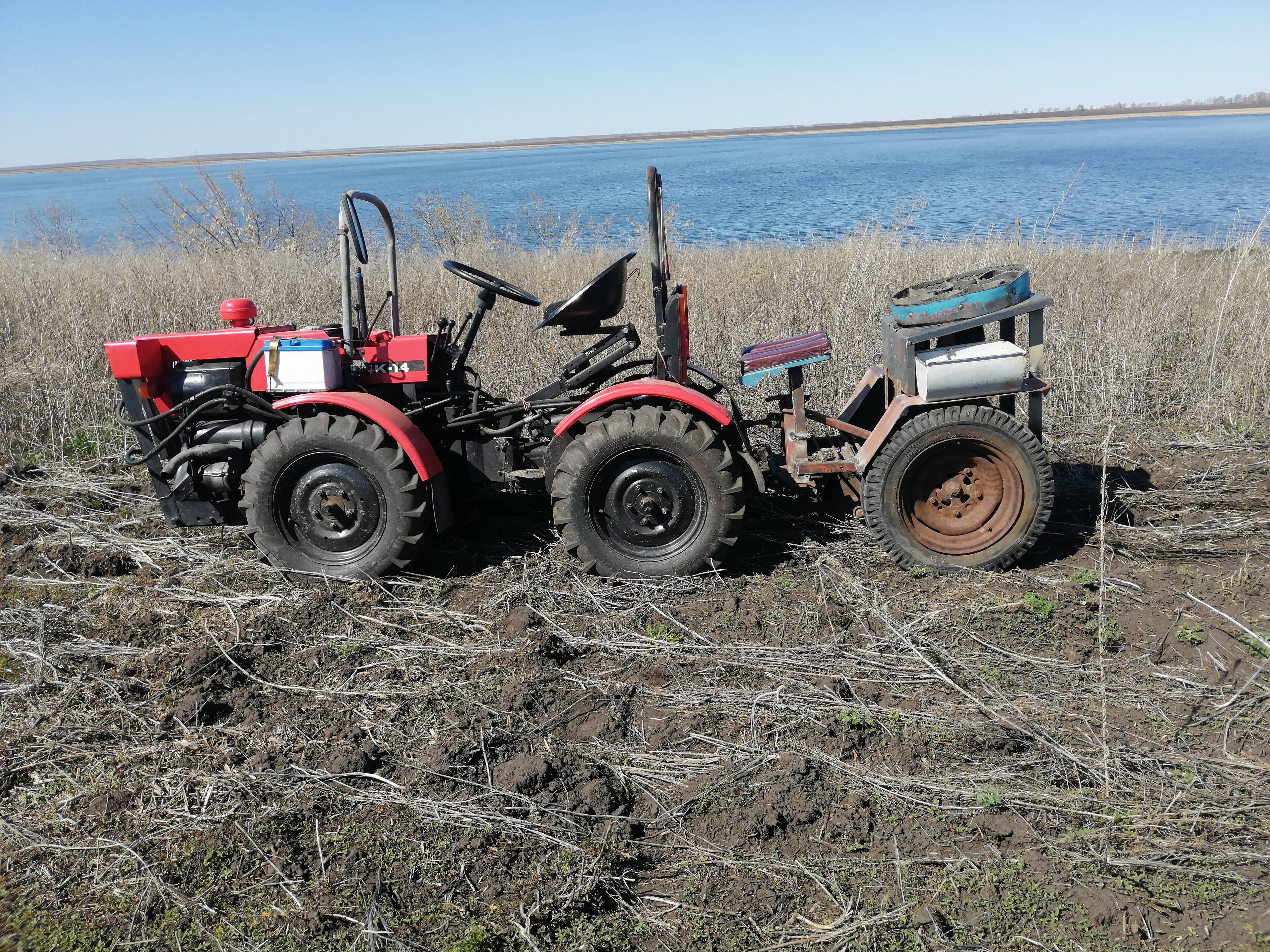

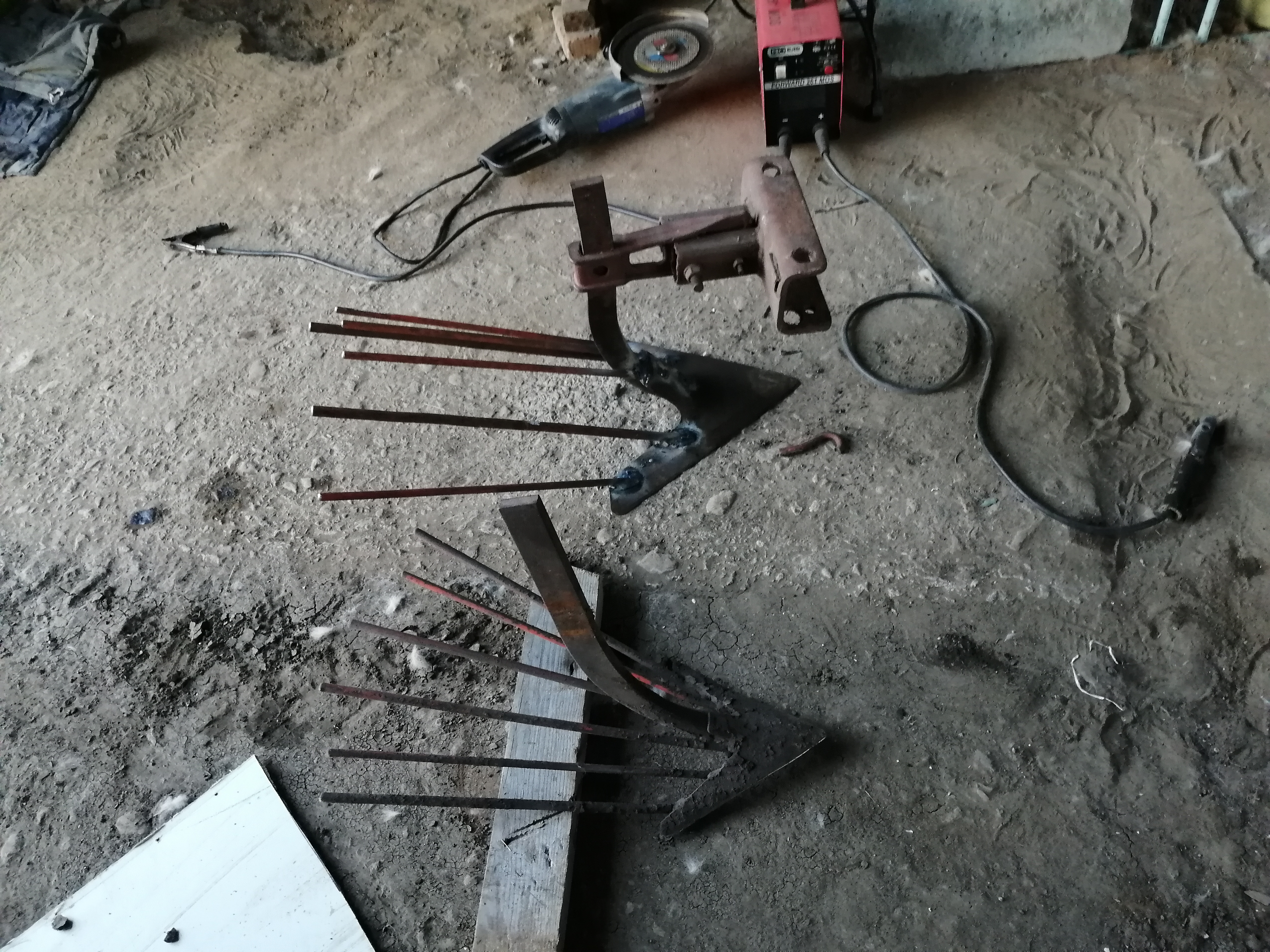

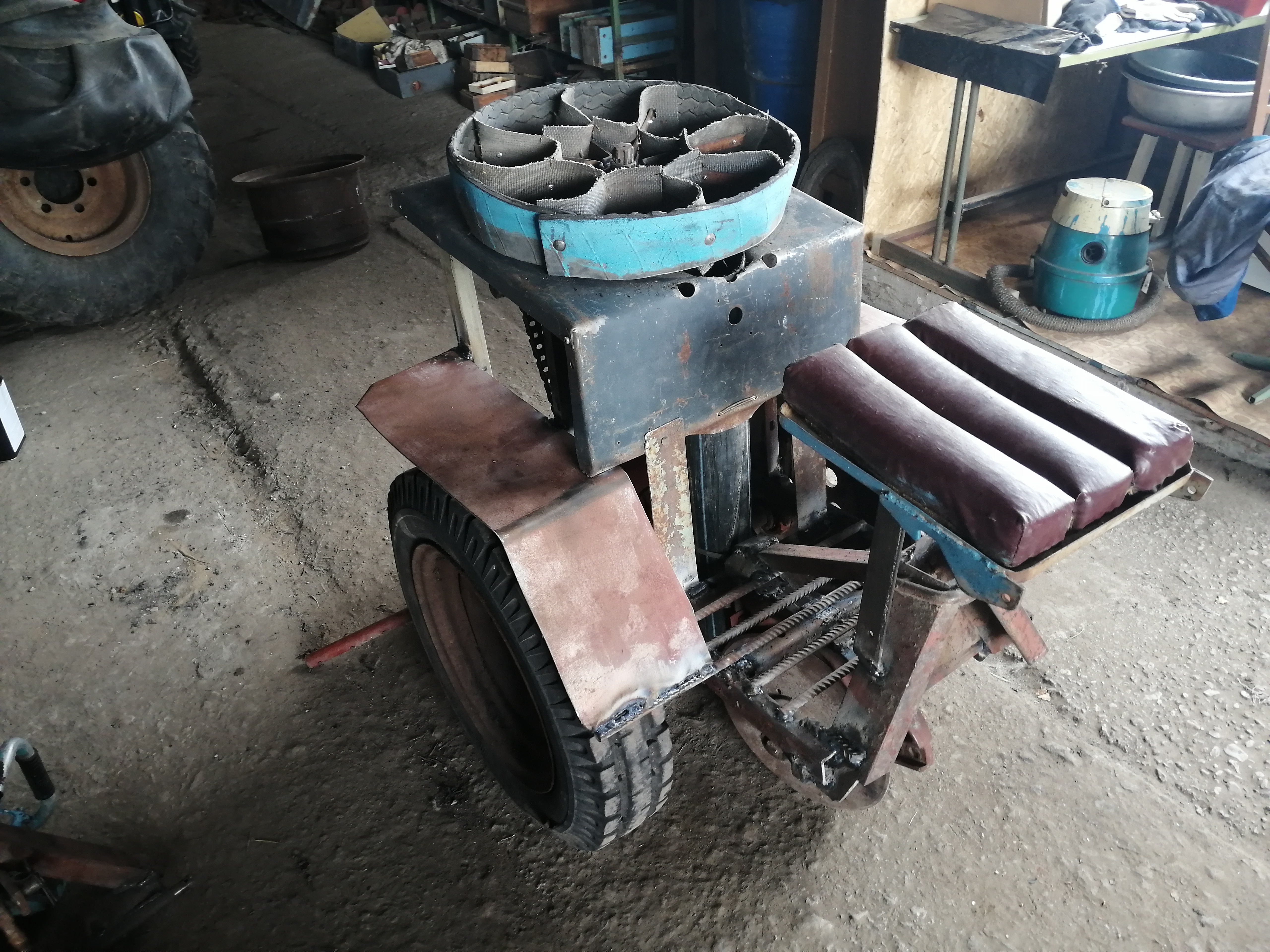

картофелесажалка, собирал железо
https://upforme.ru/uploads/000b/0b/c7/5751/t566577.jpg
https://upforme.ru/uploads/000b/0b/c7/5751/t940079.jpg
https://upforme.ru/uploads/000b/0b/c7/5751/t755968.jpg
https://upforme.ru/uploads/000b/0b/c7/5751/t183787.jpg

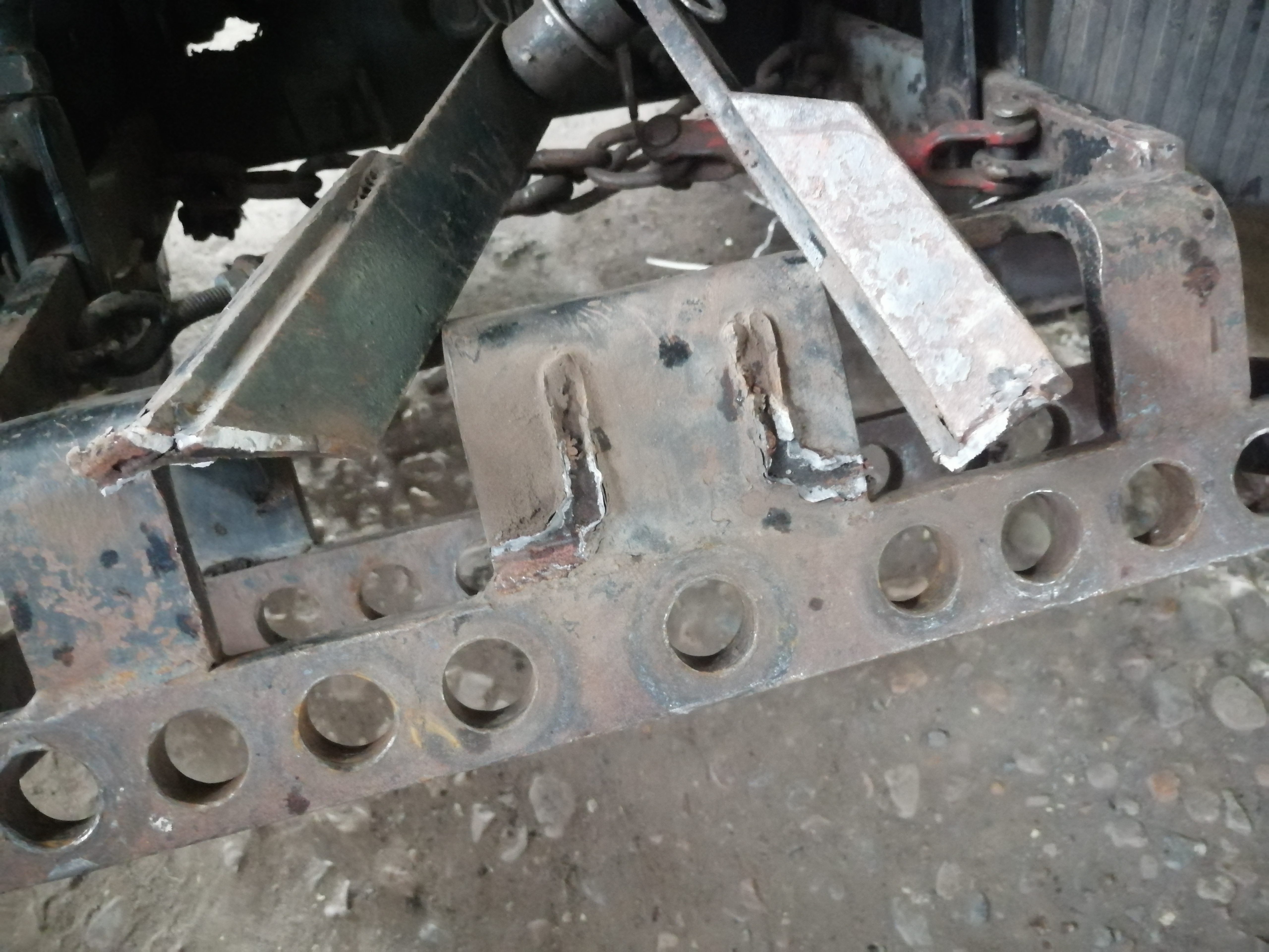

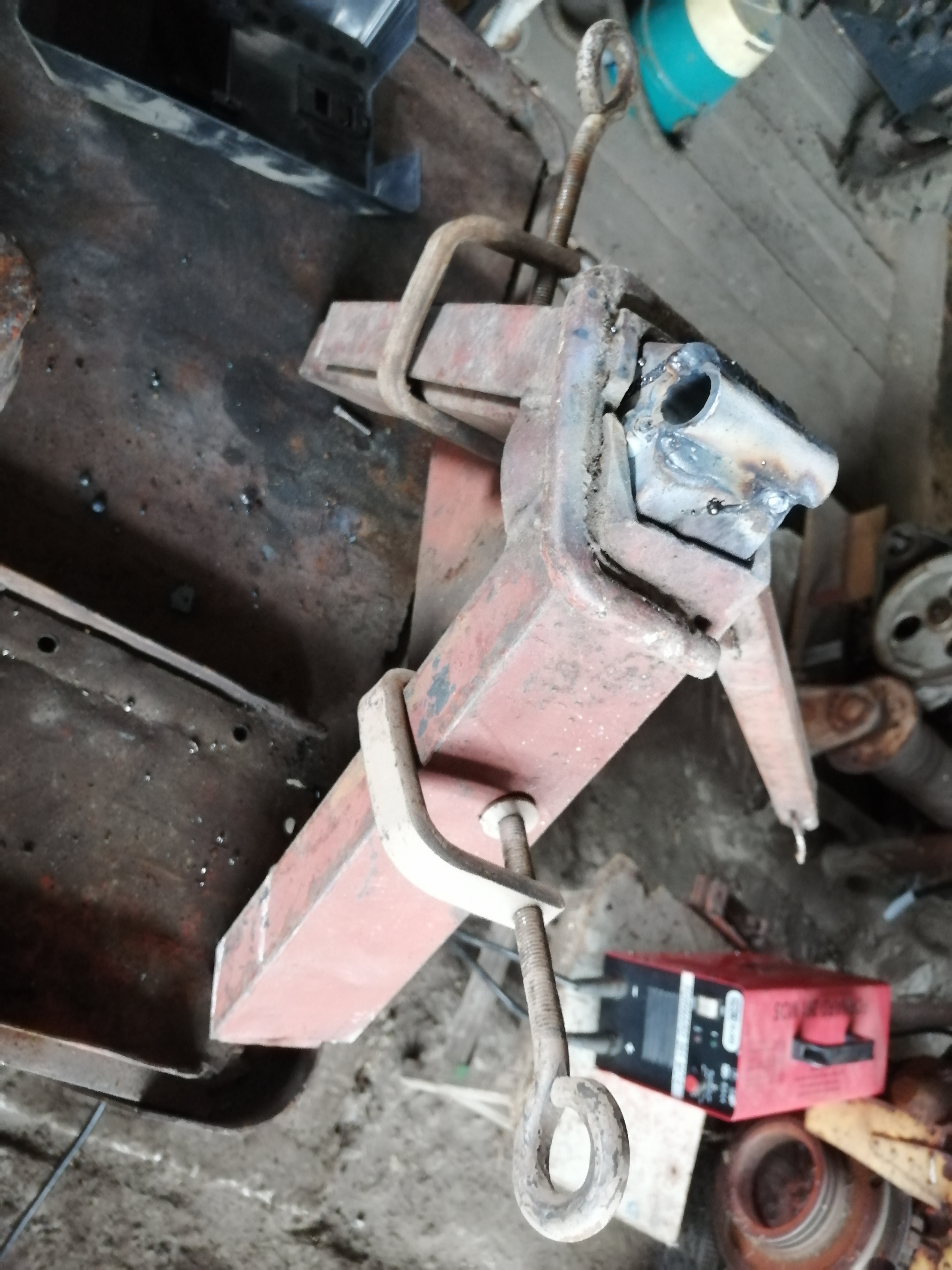

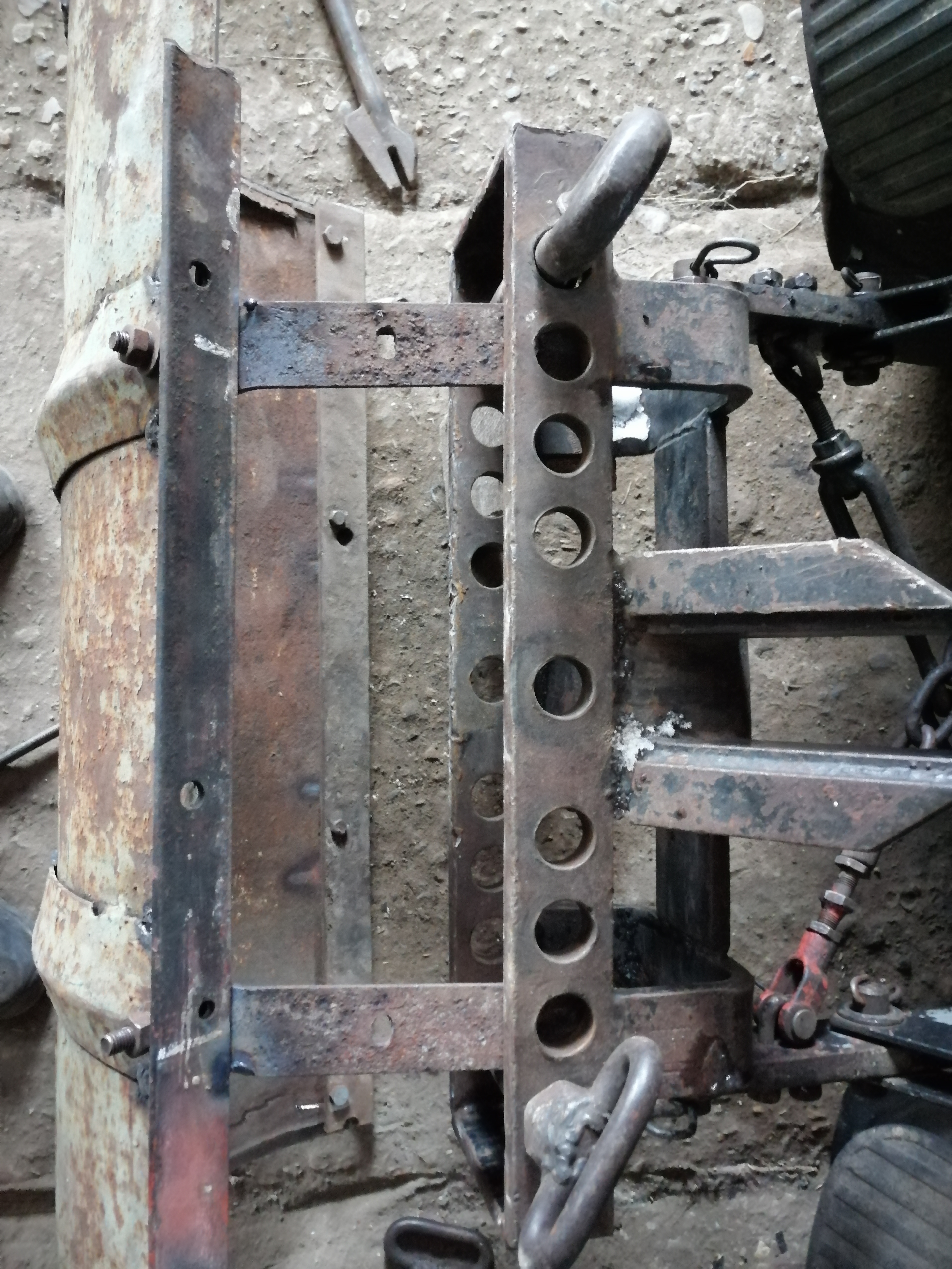

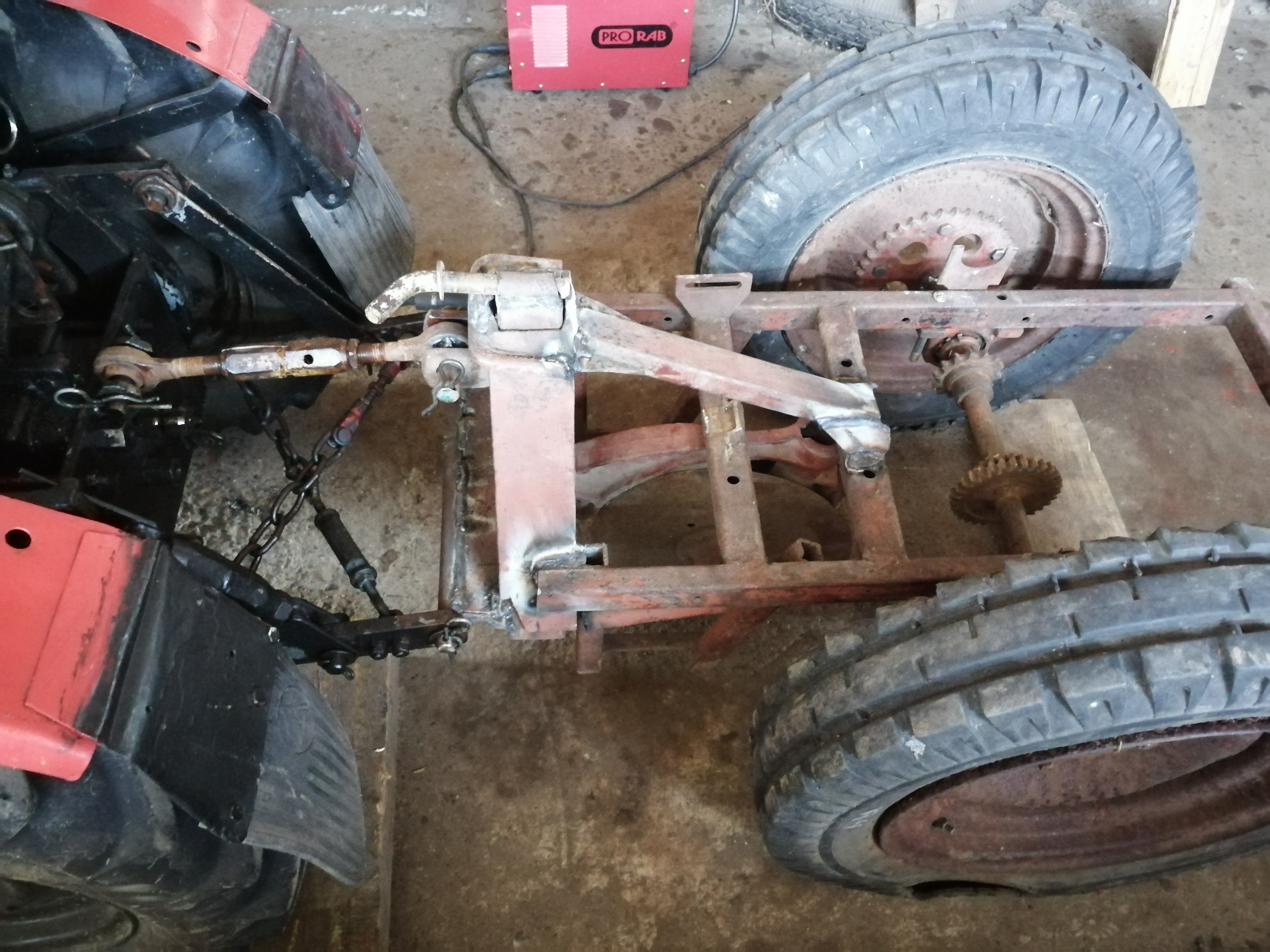

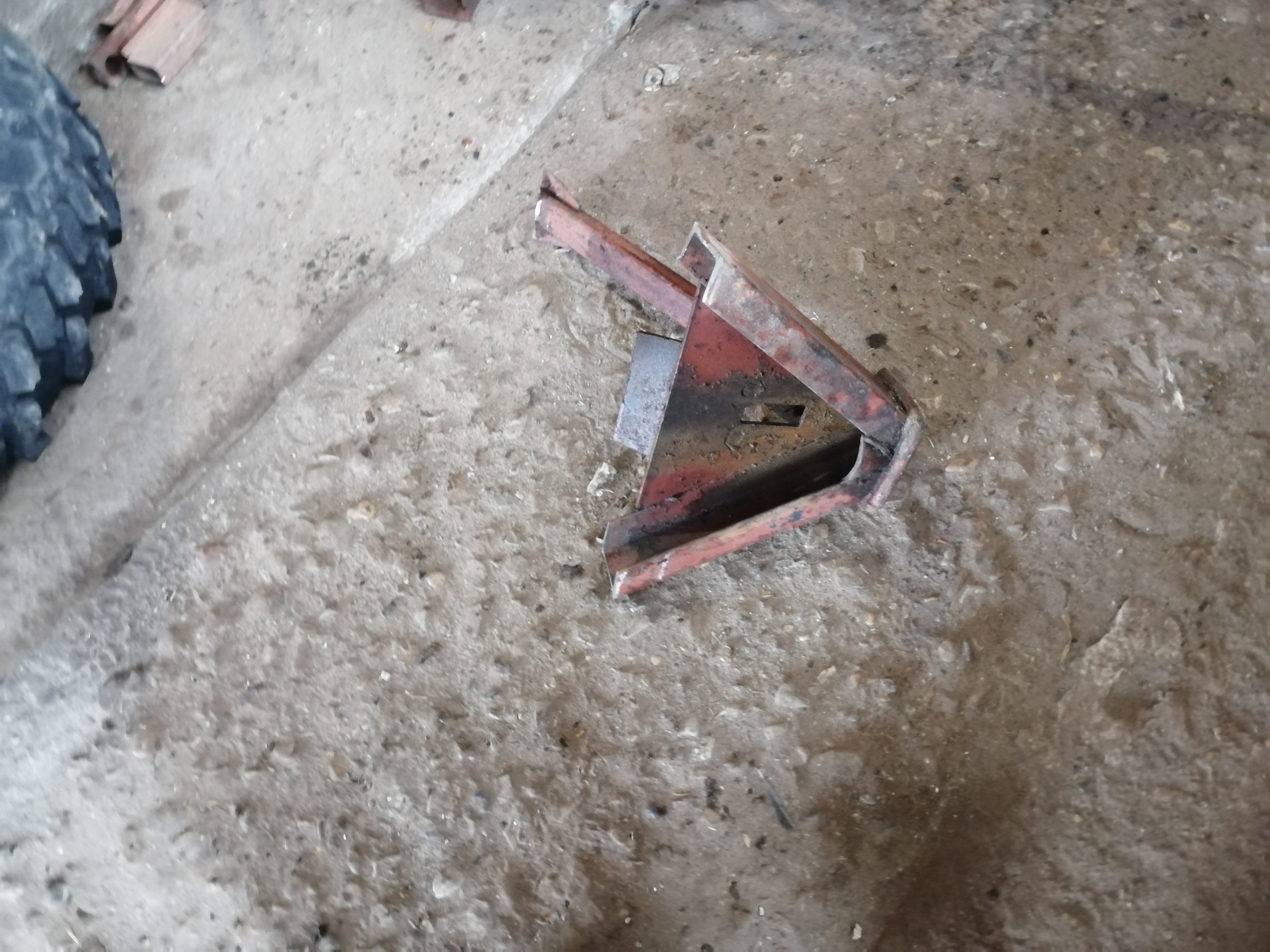

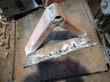

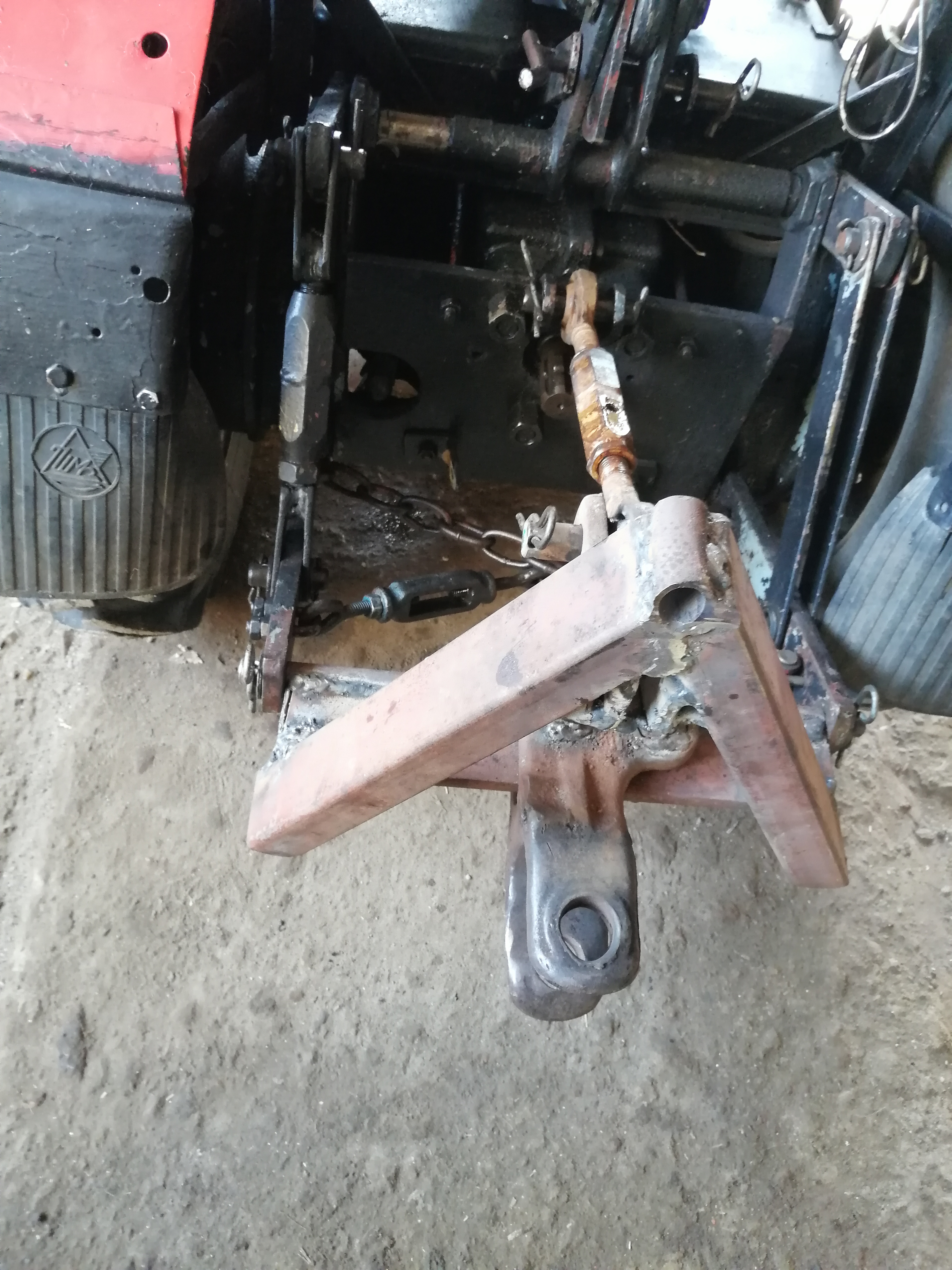

260

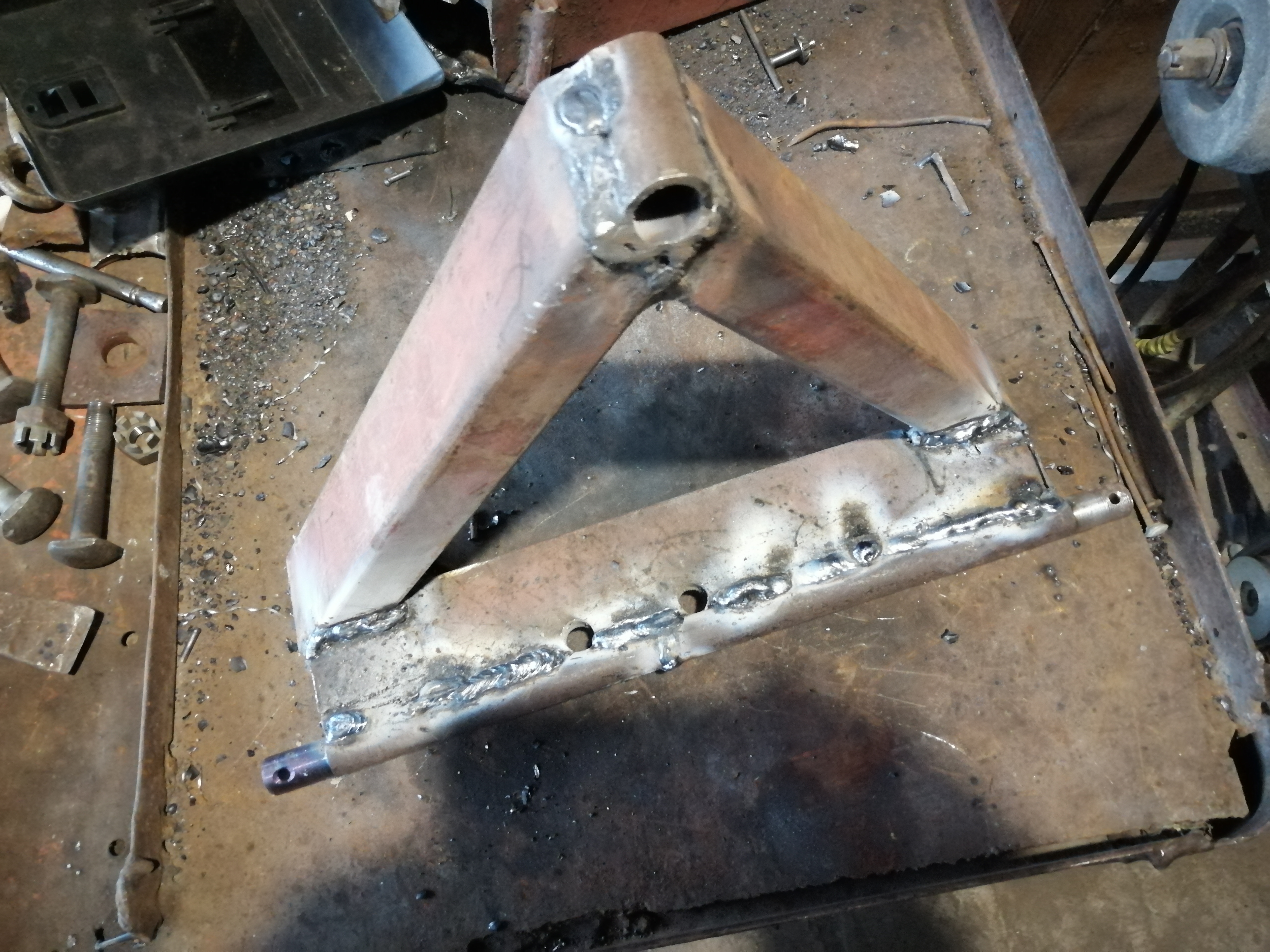

изготовление автосцепки
https://upforme.ru/uploads/000b/0b/c7/5751/t308631.jpg
https://upforme.ru/uploads/000b/0b/c7/5751/t49238.jpg
https://upforme.ru/uploads/000b/0b/c7/5751/t995338.jpg
https://upforme.ru/uploads/000b/0b/c7/5751/t96717.jpg
https://upforme.ru/uploads/000b/0b/c7/5751/t272792.jpg
https://upforme.ru/uploads/000b/0b/c7/5751/t983194.jpg
https://upforme.ru/uploads/000b/0b/c7/5751/t888808.jpg

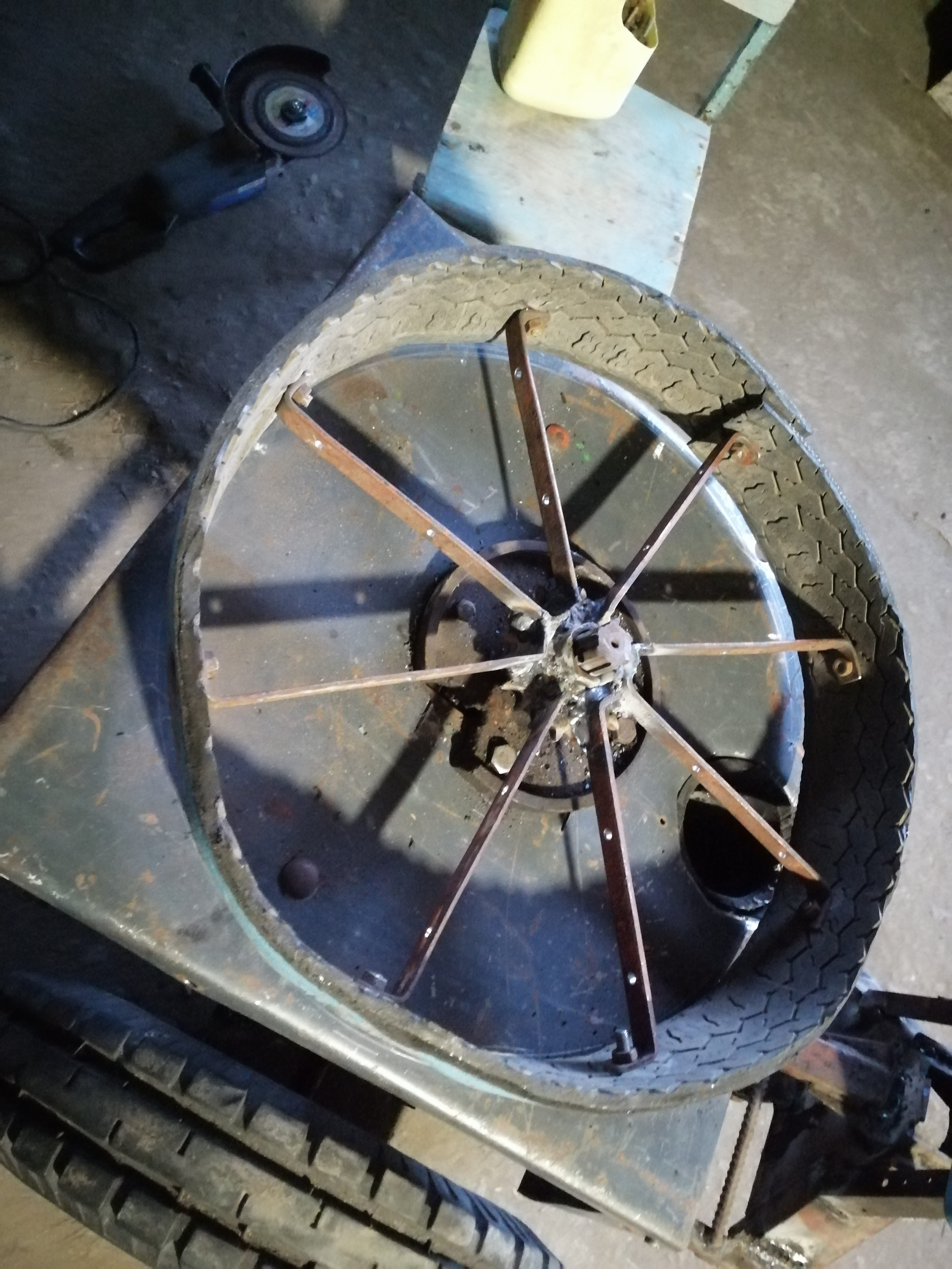

262

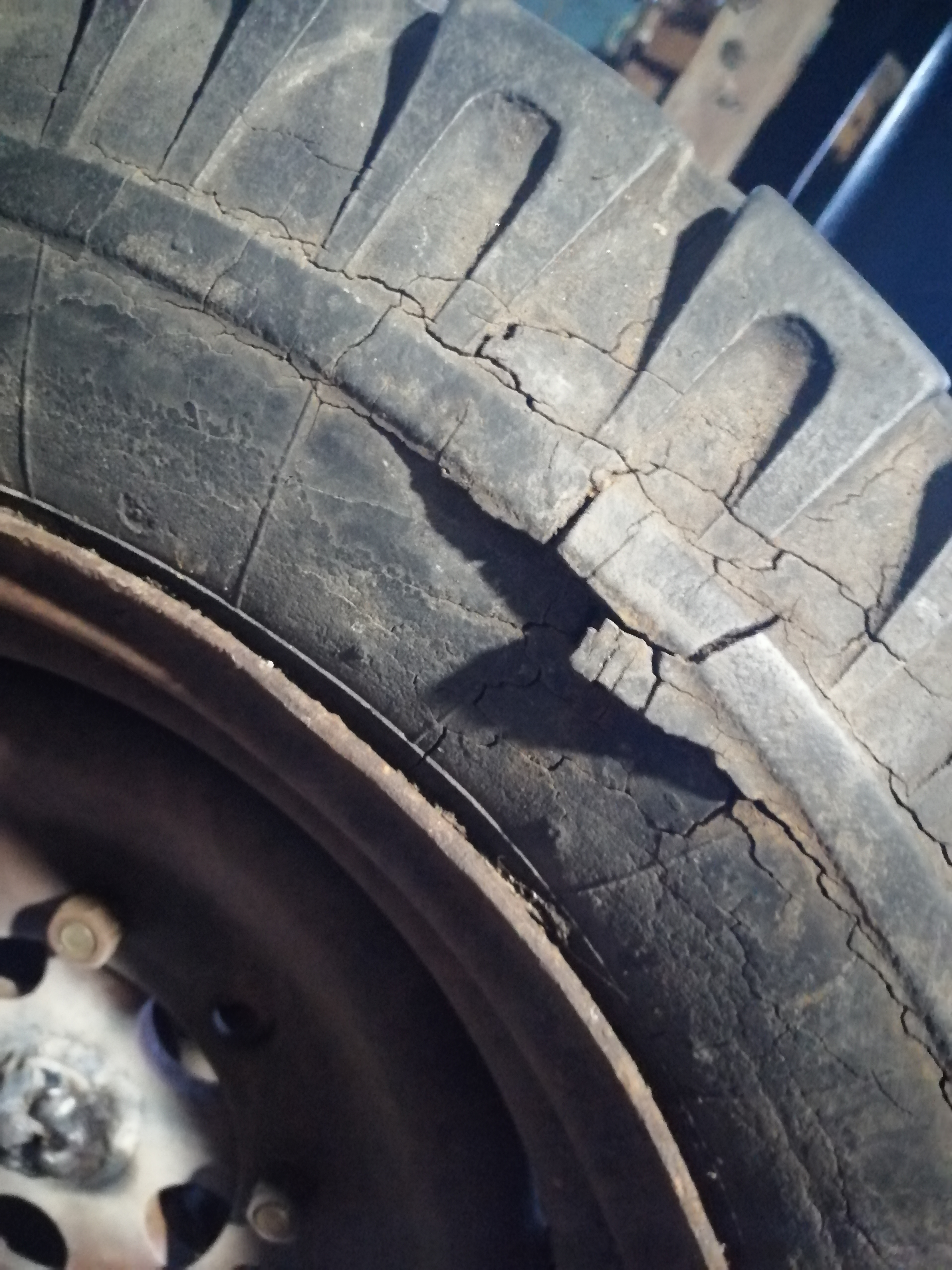

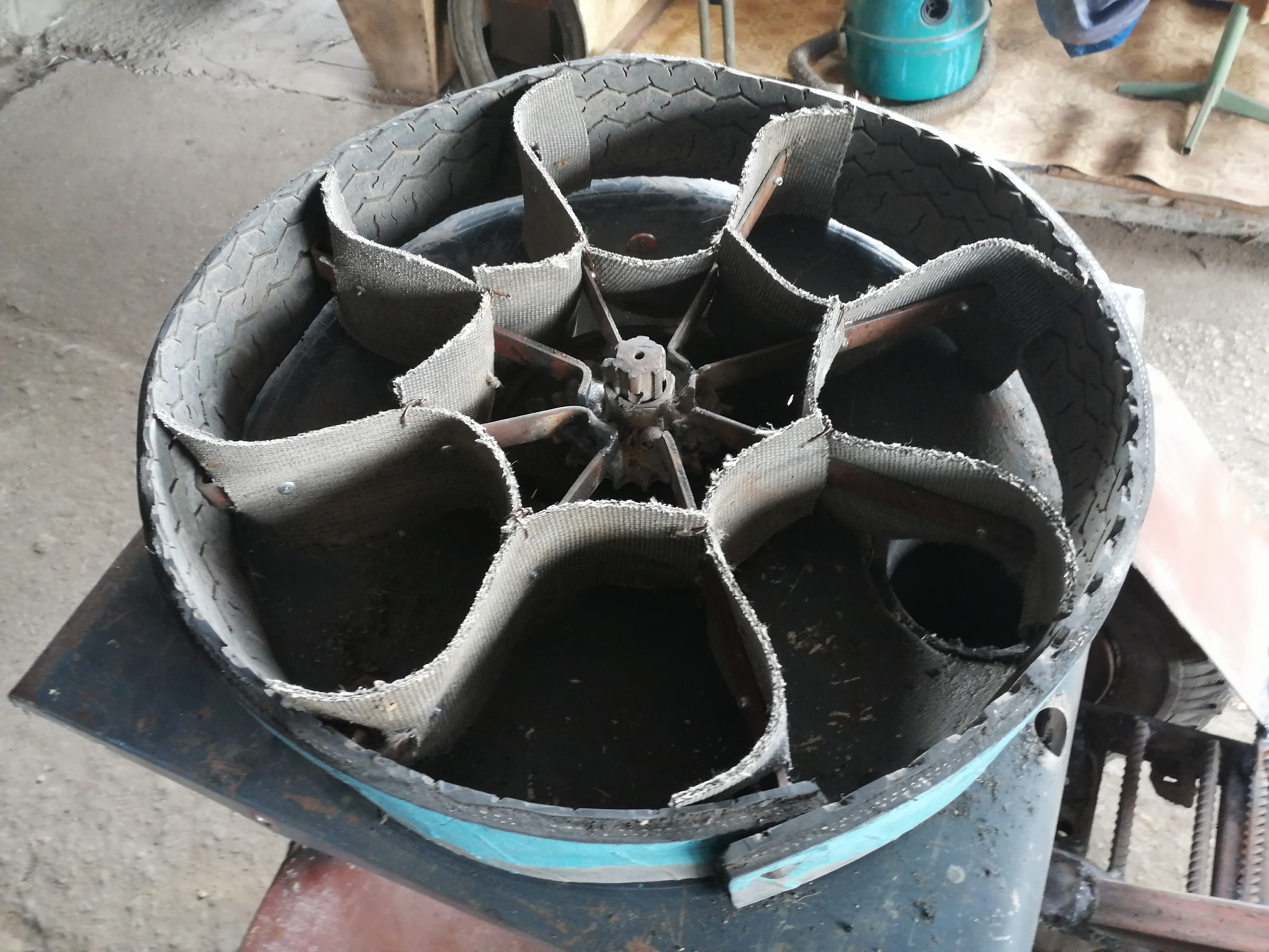

картофелесажалка
покрышки пропали от слова совсем. если пеной монтажной заполнить -польза будет или нет?
https://upforme.ru/uploads/000b/0b/c7/5751/t776037.jpg
https://upforme.ru/uploads/000b/0b/c7/5751/t555055.jpg
263
Только для продавца этой пены :)
264
В этом месте, на камеру, одеть кусок другой камеры и накачать 0,5 - 1,0 кг/см, она будет ходить ещё долгие годы.

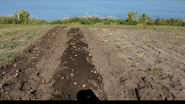

265

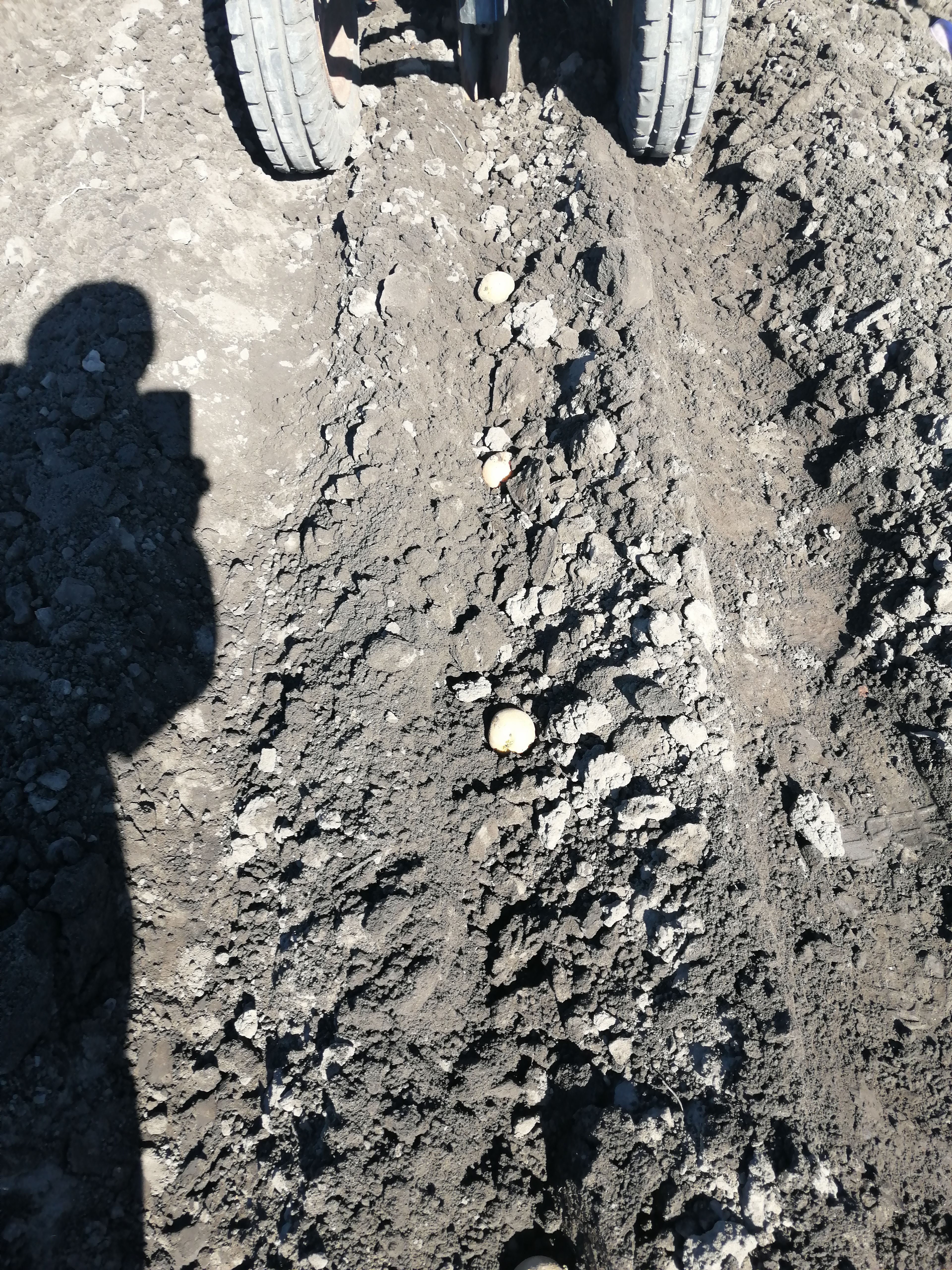

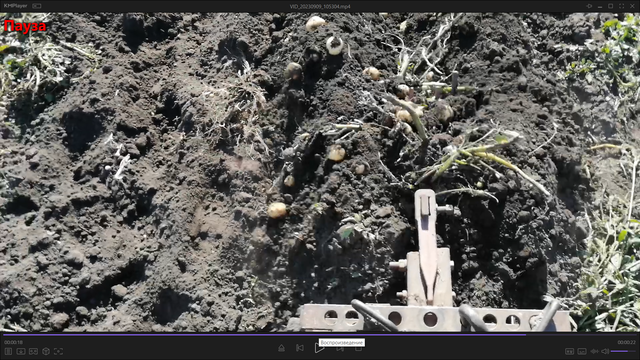

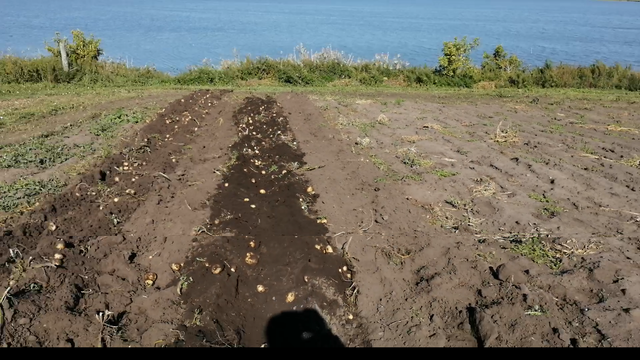

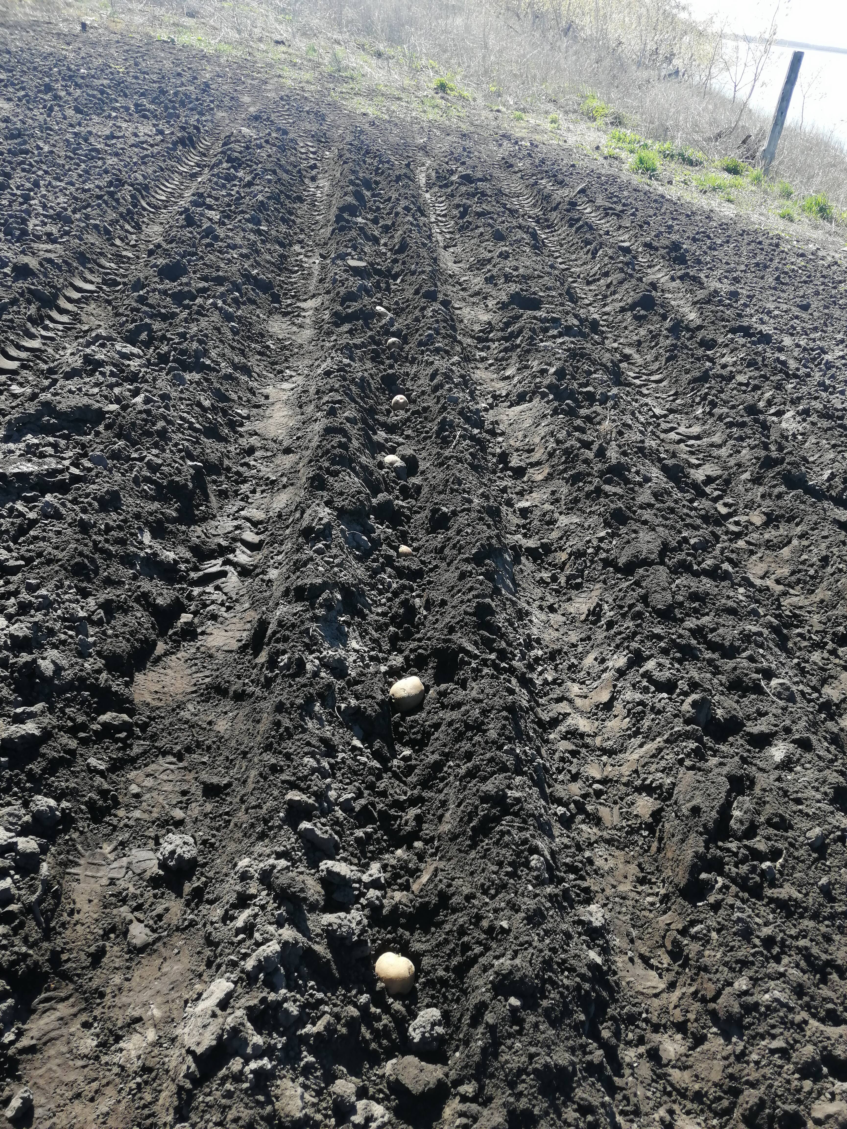

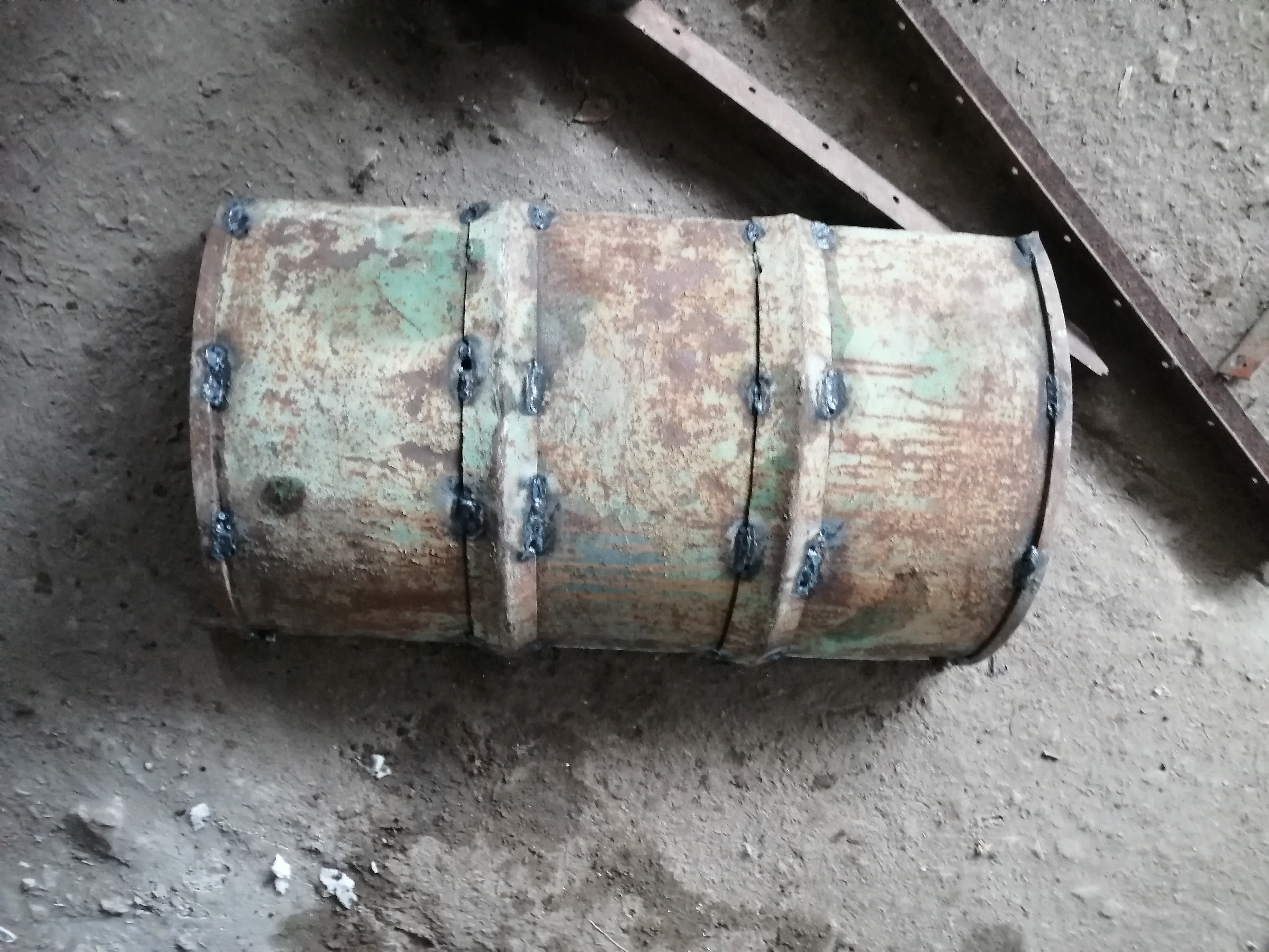

проба
https://upforme.ru/uploads/000b/0b/c7/5751/t475823.jpg
https://upforme.ru/uploads/000b/0b/c7/5751/t595614.jpg
266
проба
убрал перемычки на барабане через одну. получилось расстояние примерно 40см между клубнями в гребне
https://upforme.ru/uploads/000b/0b/c7/5751/t943979.jpg

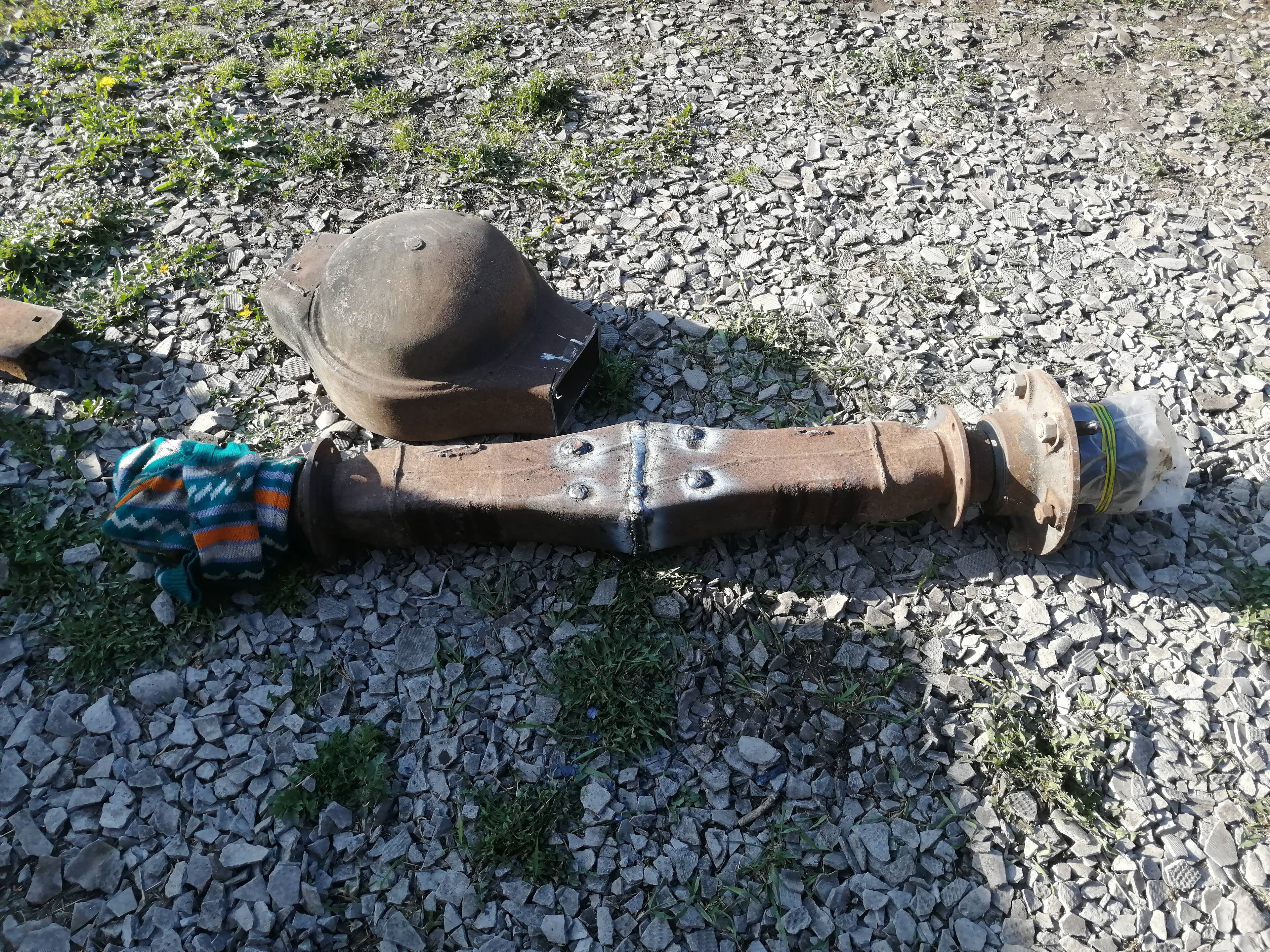

267

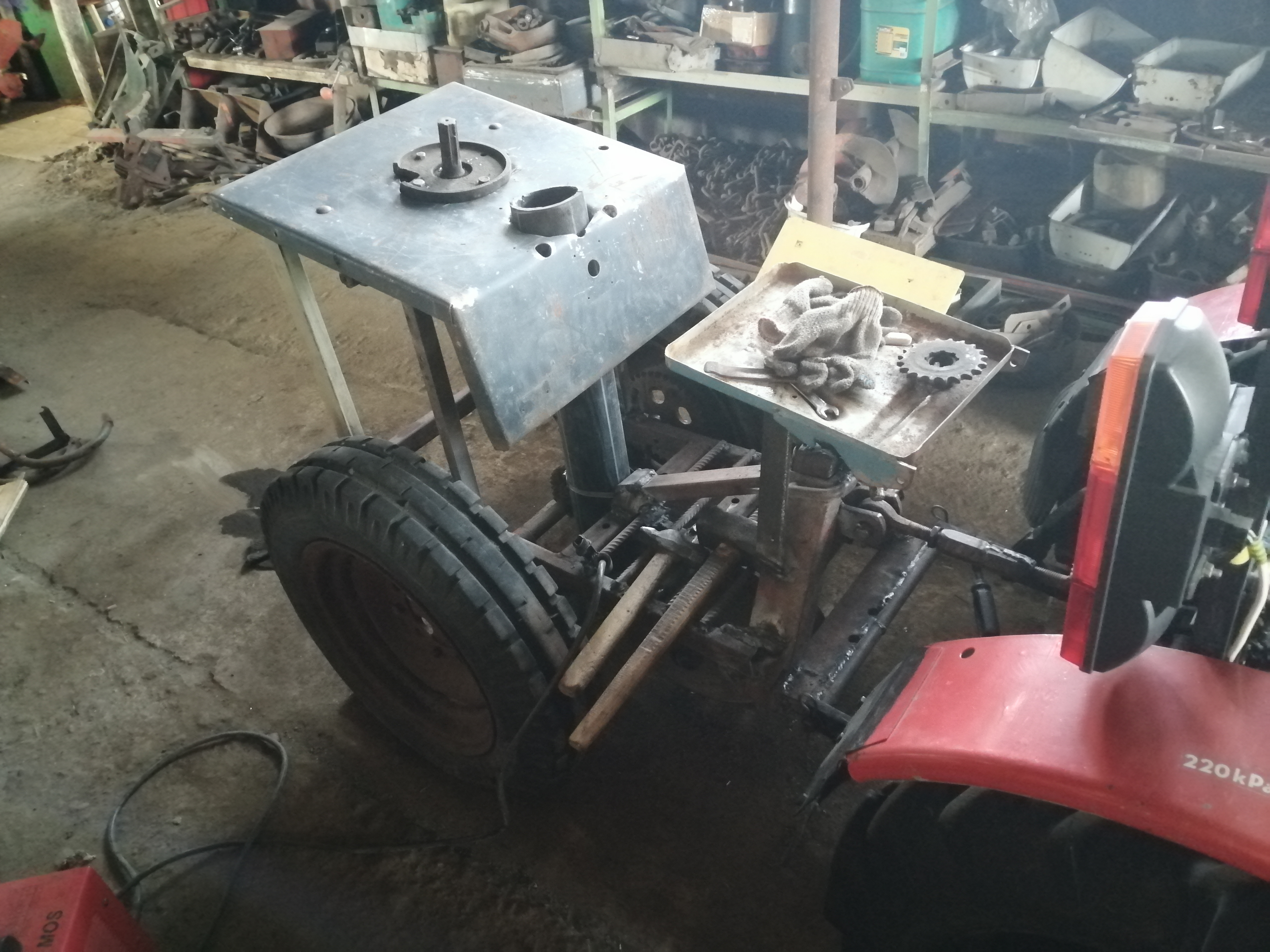

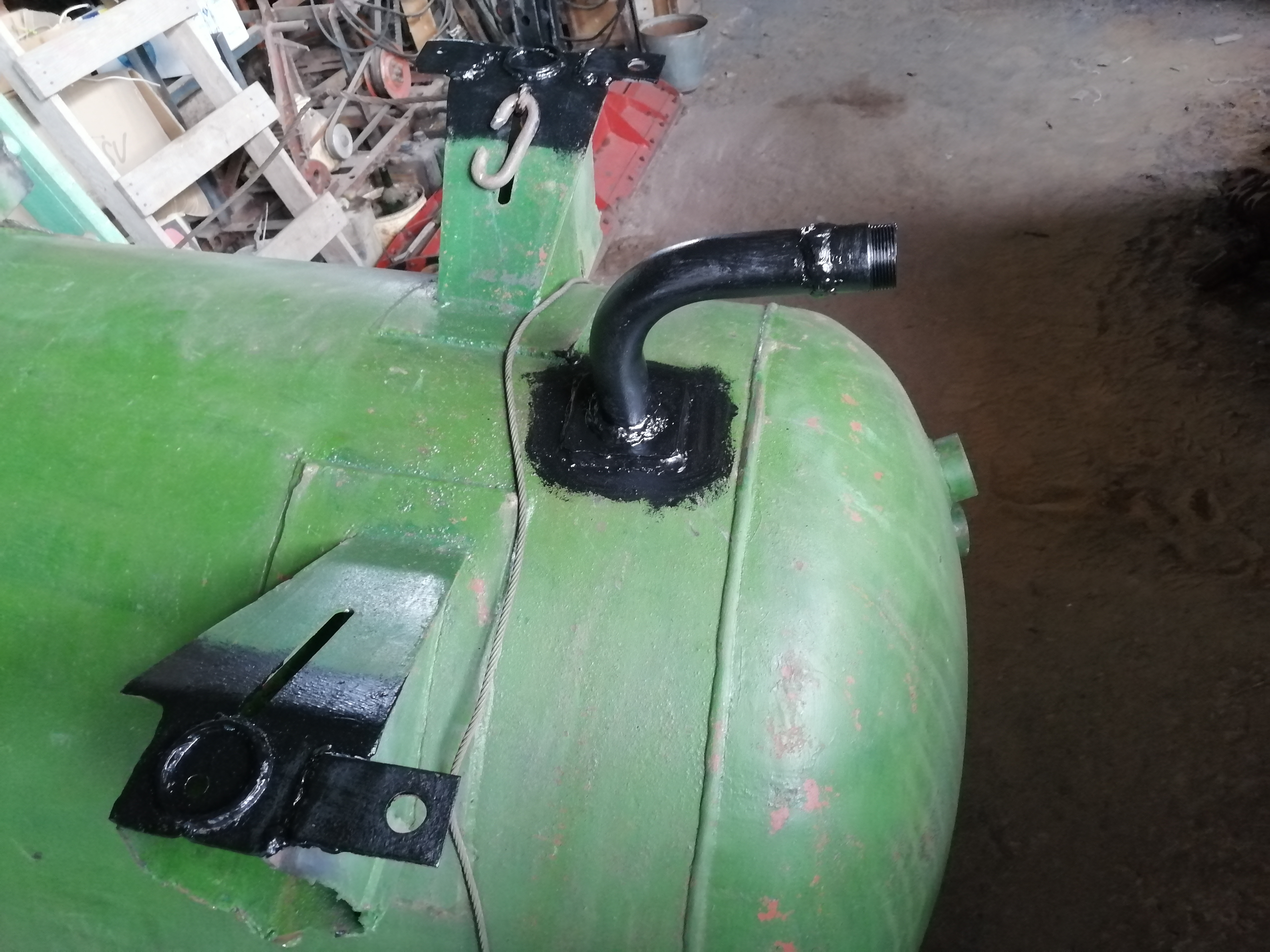

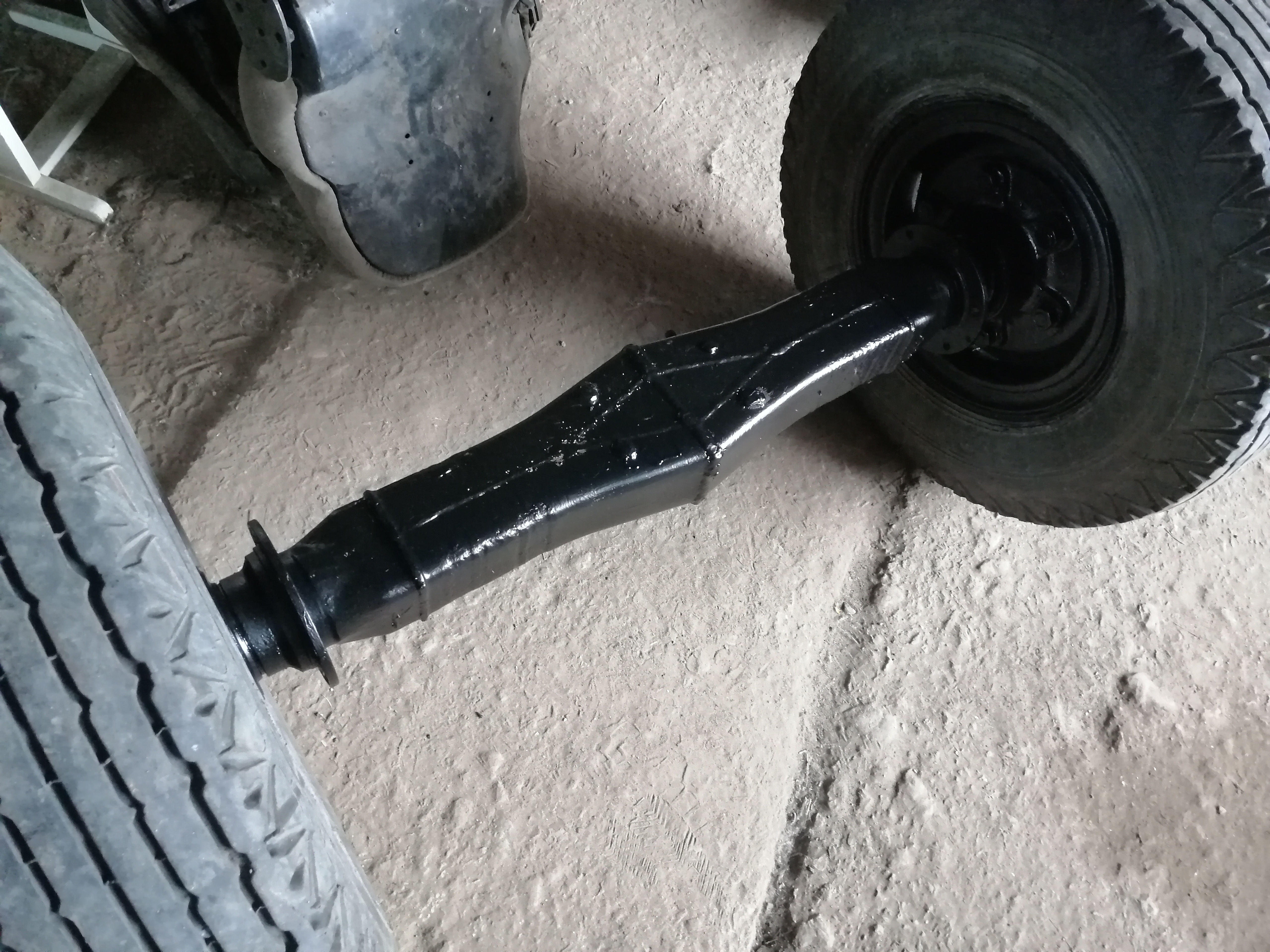

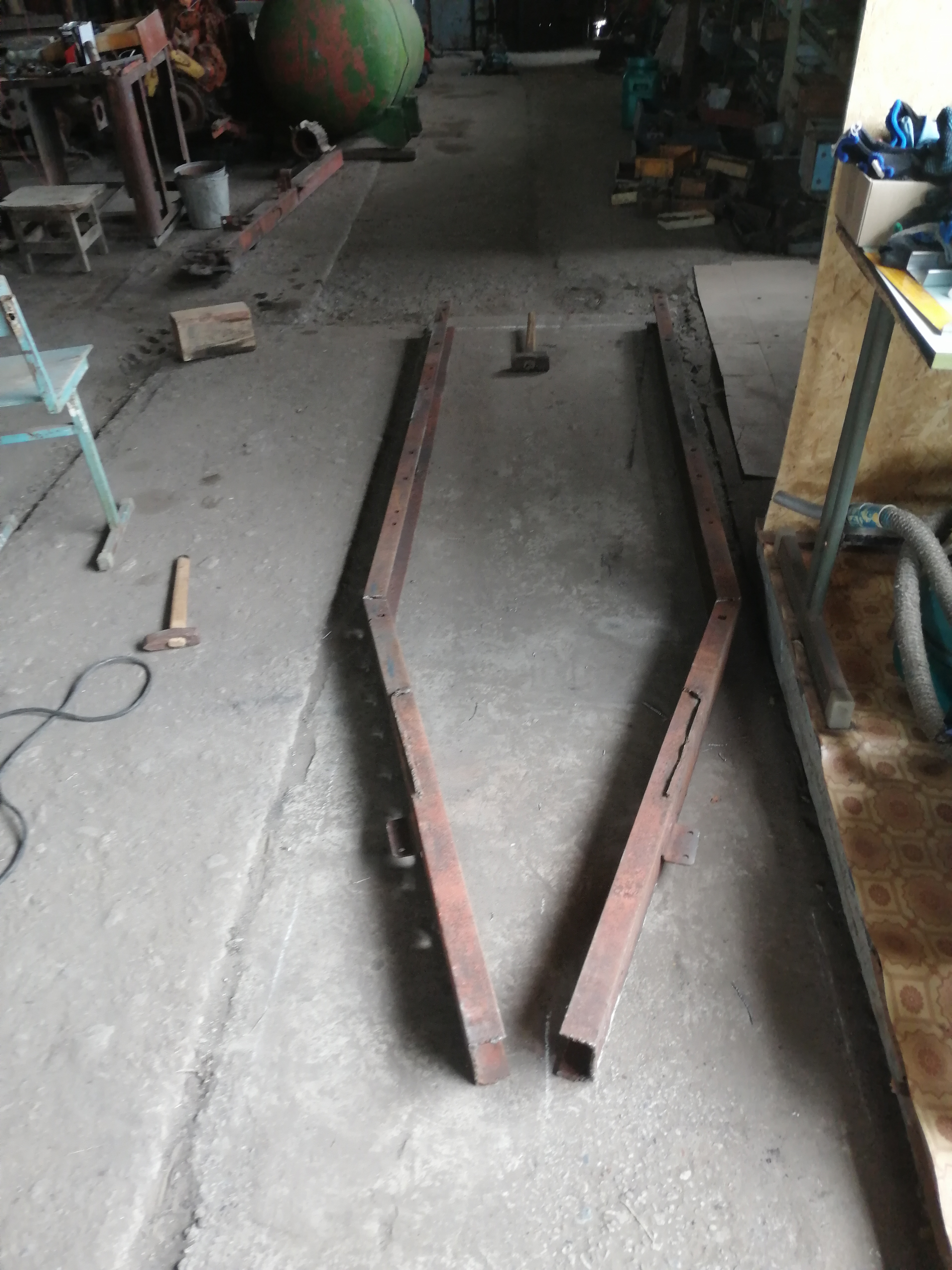

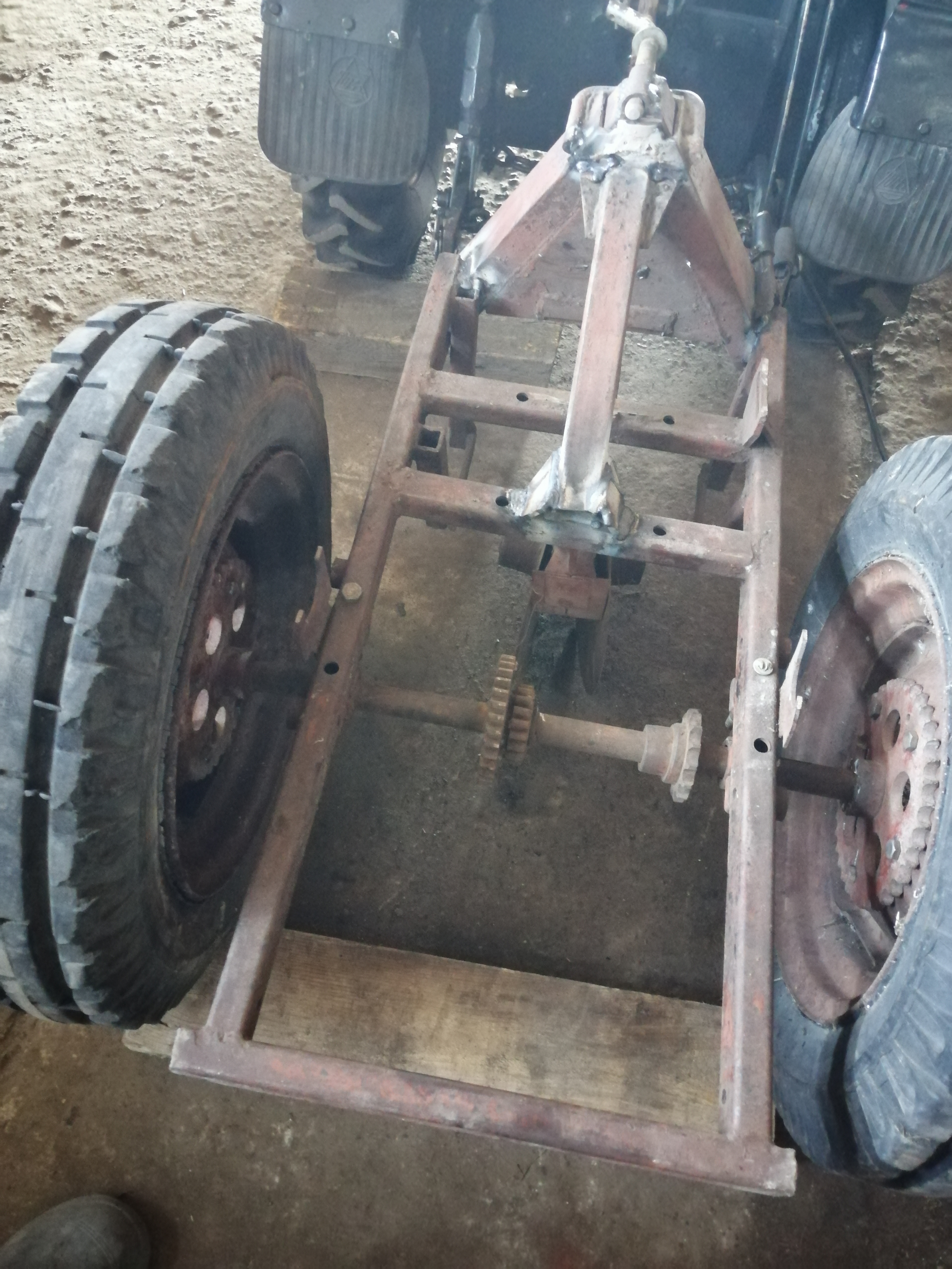

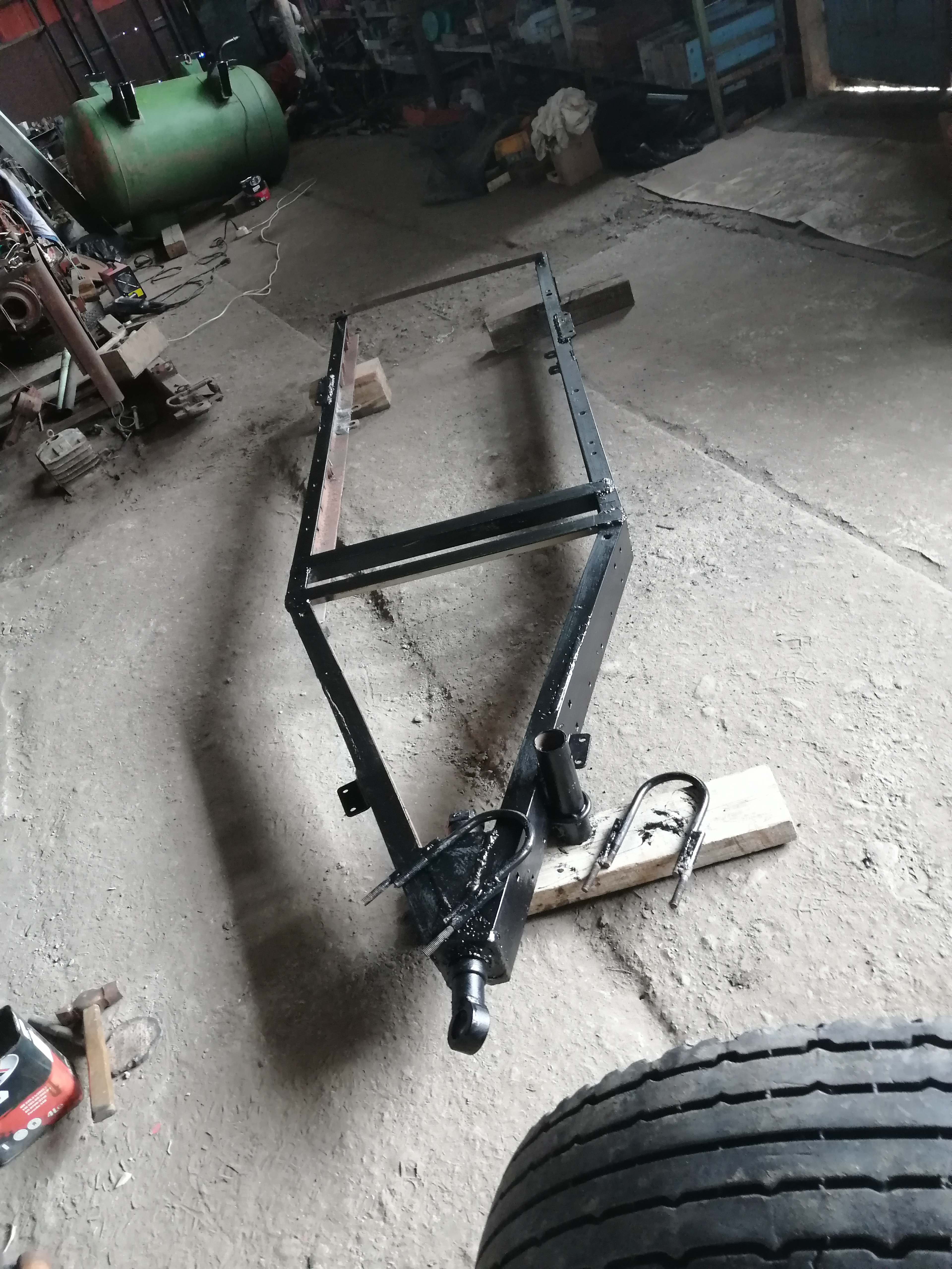

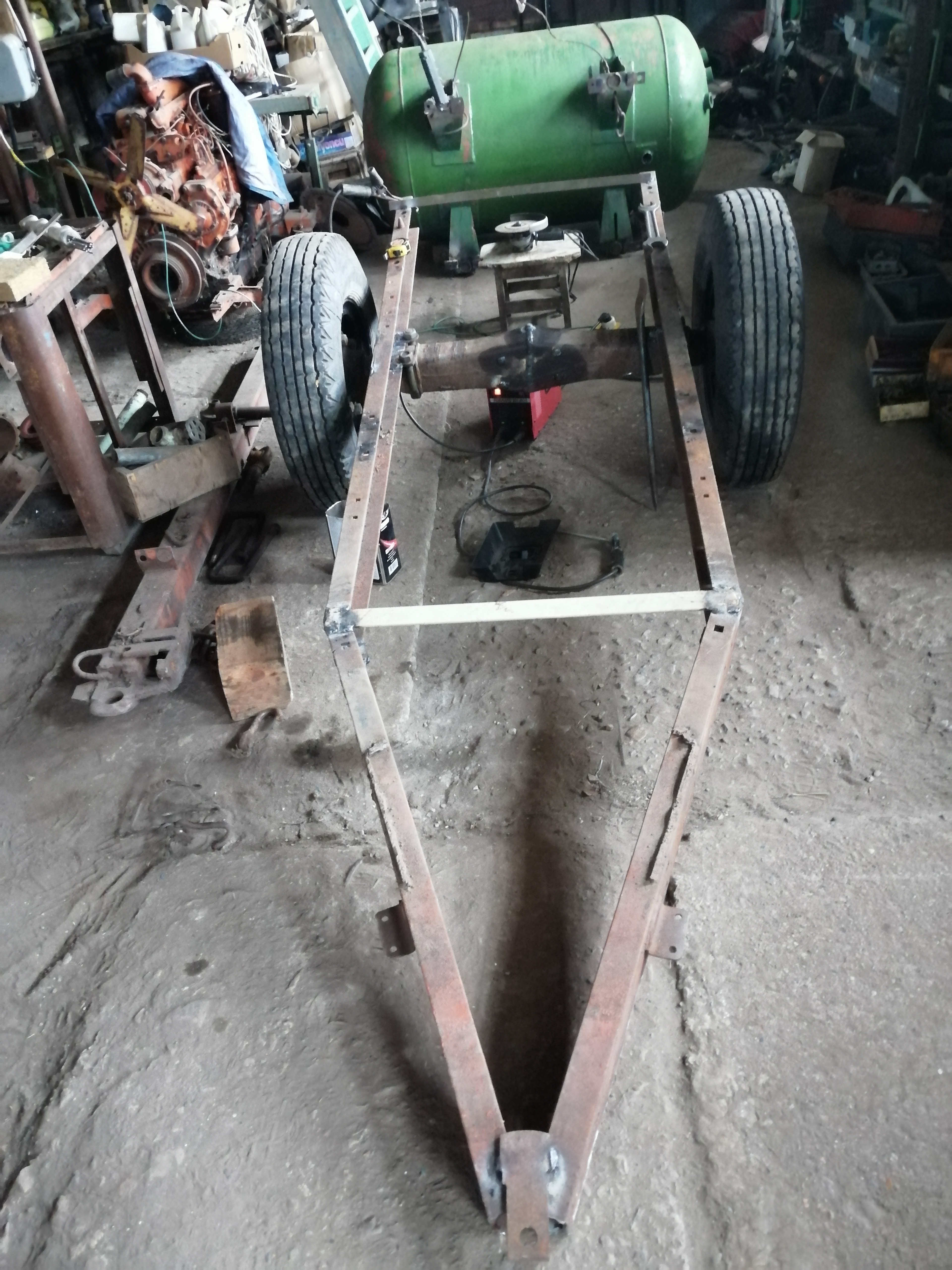

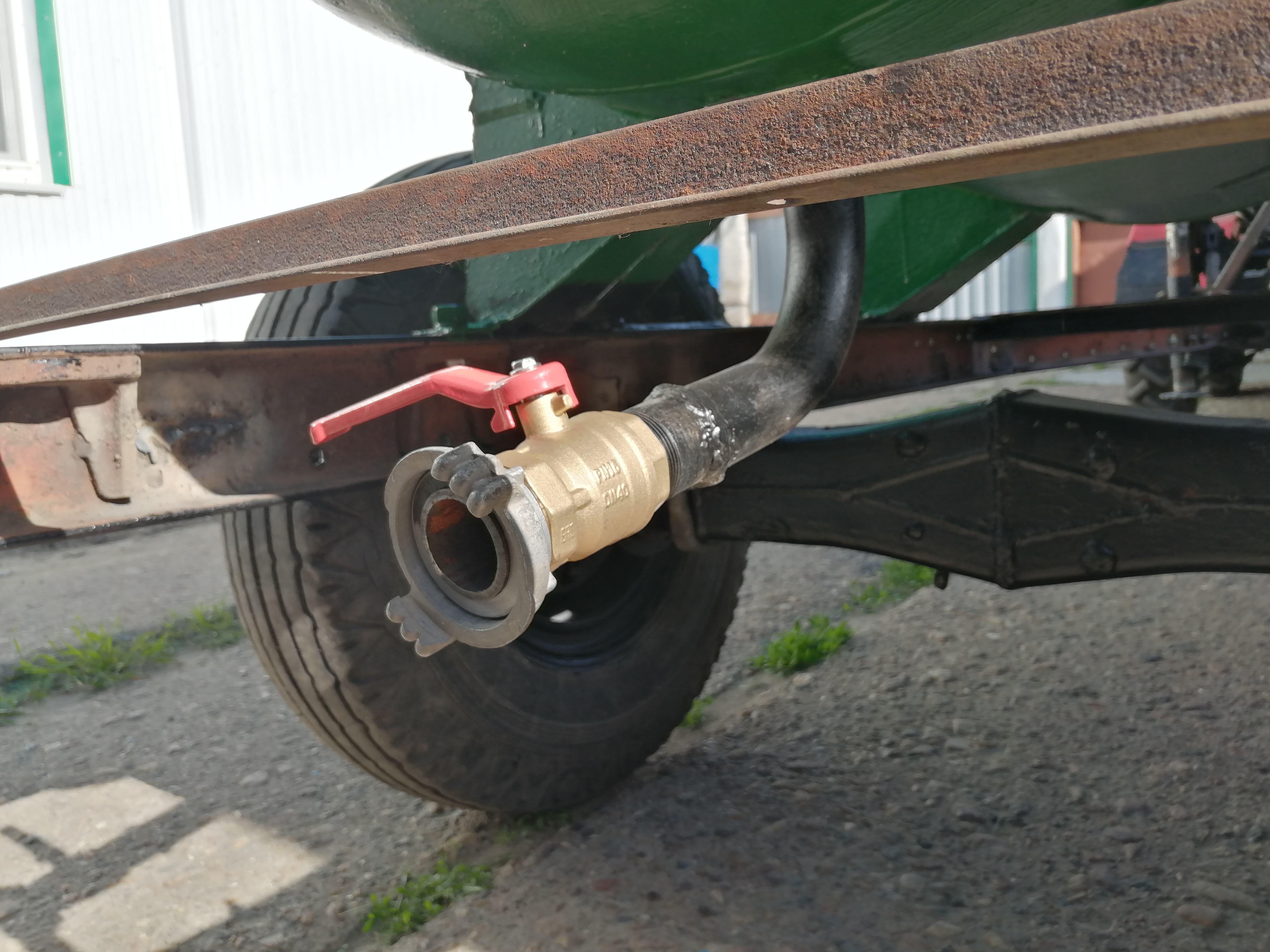

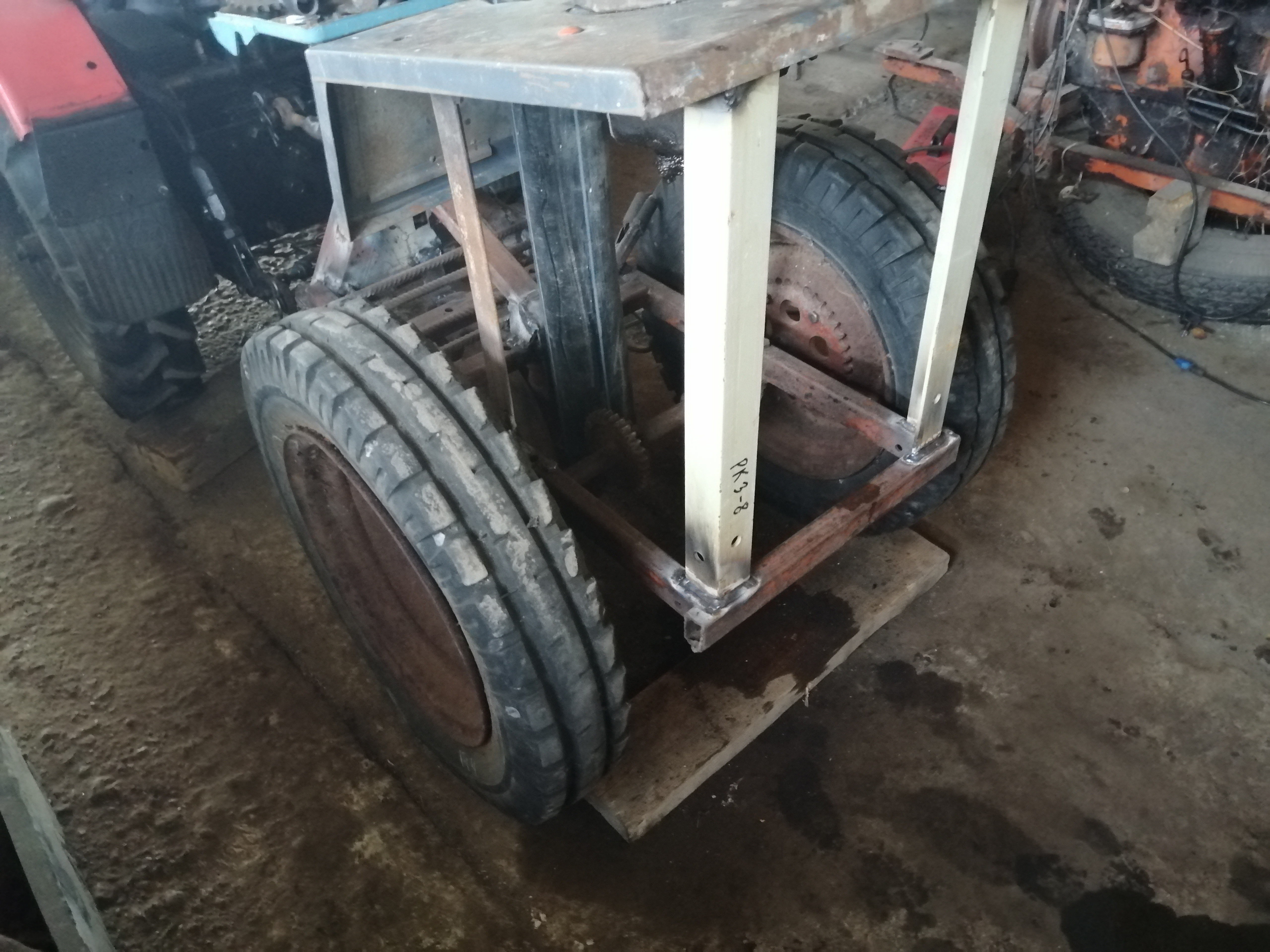

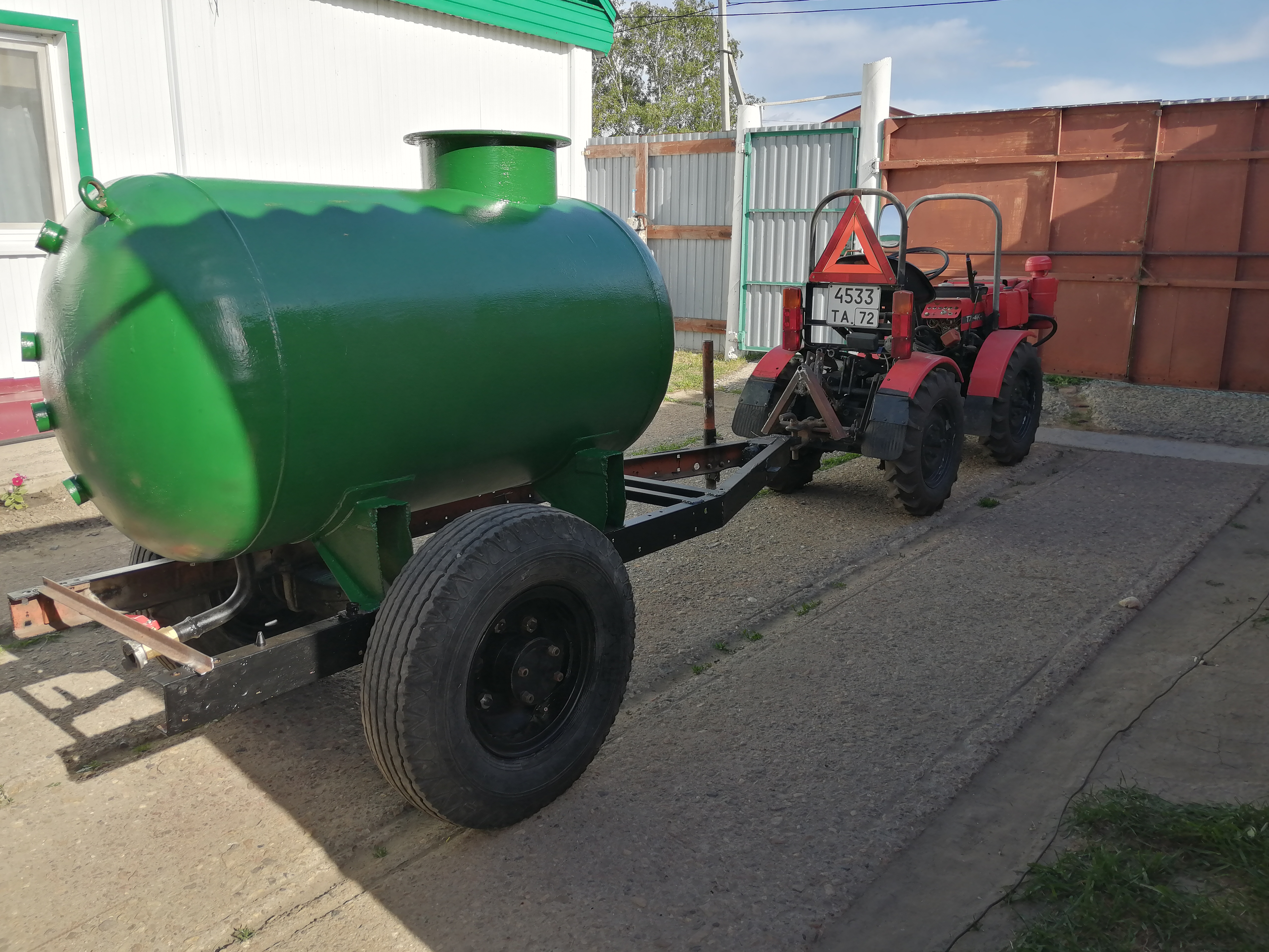

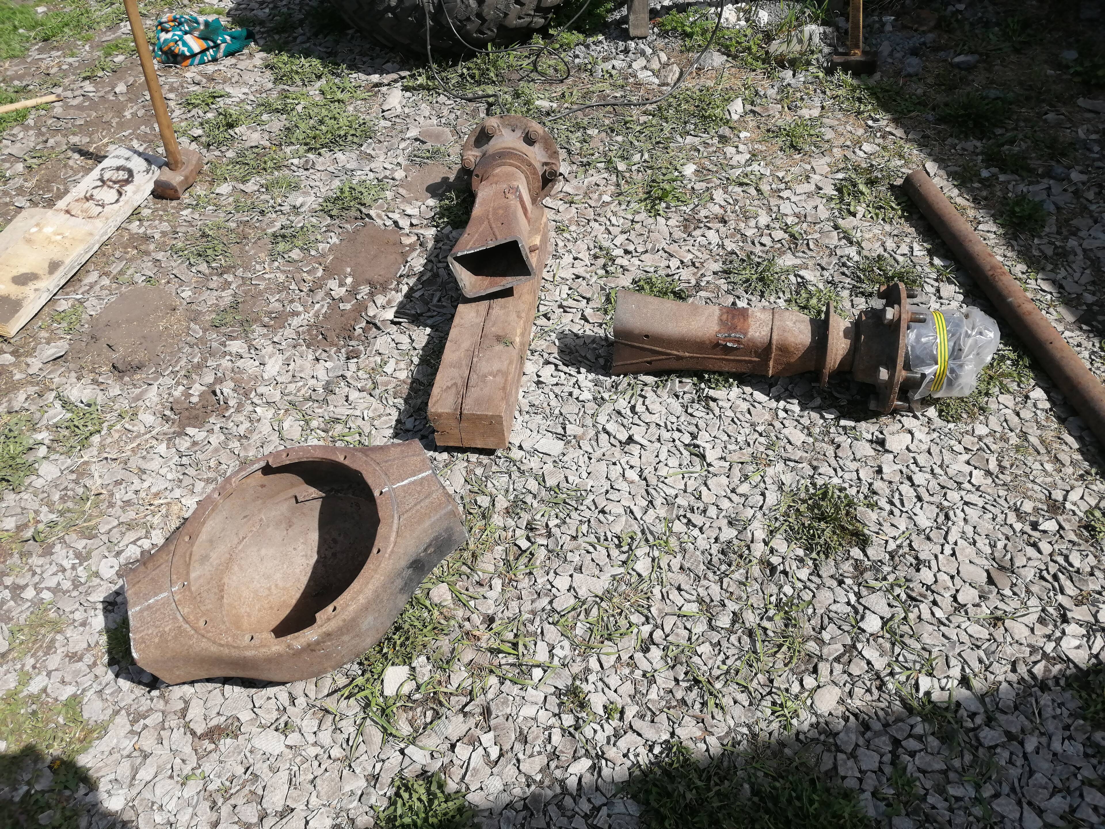

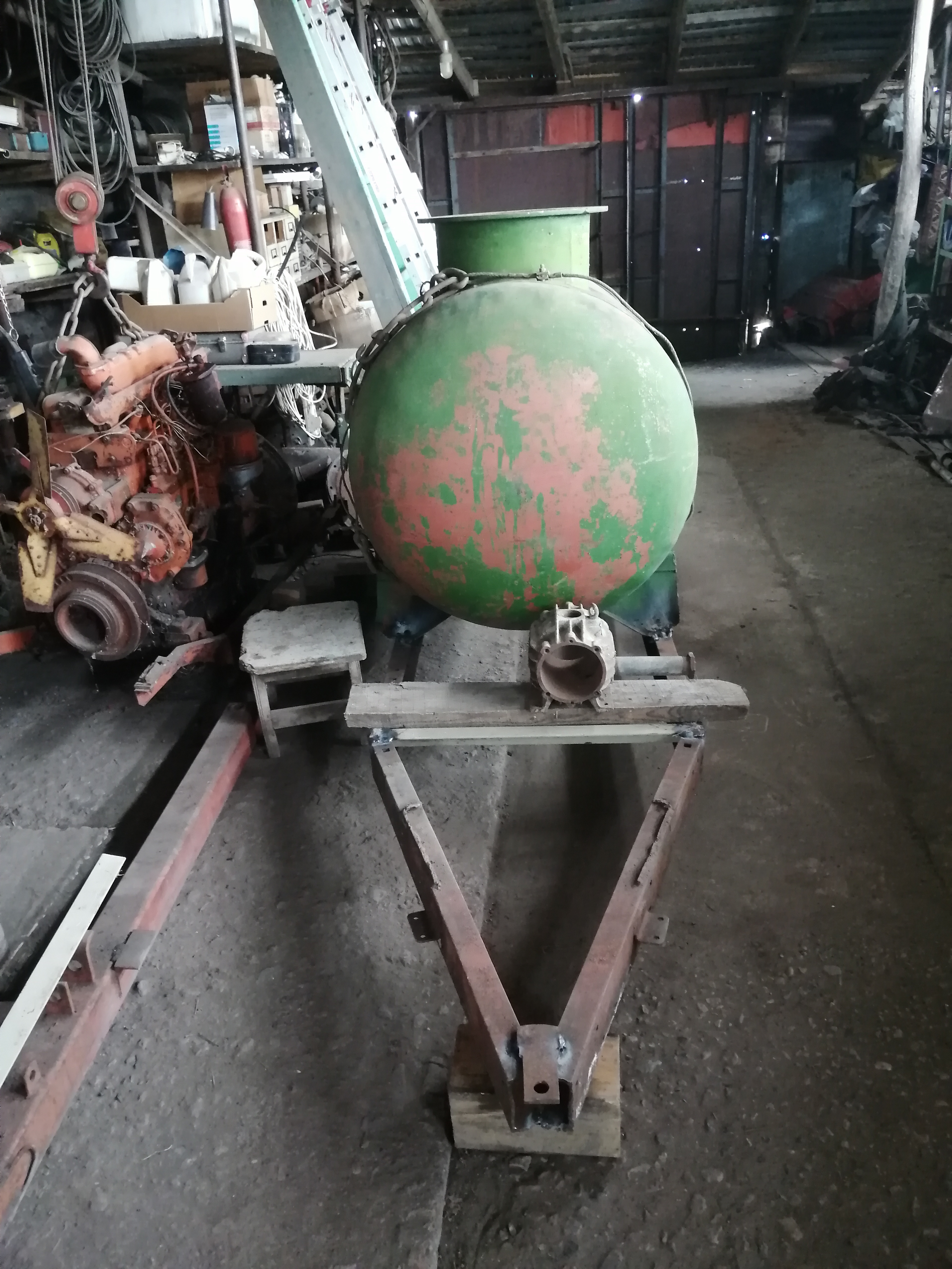

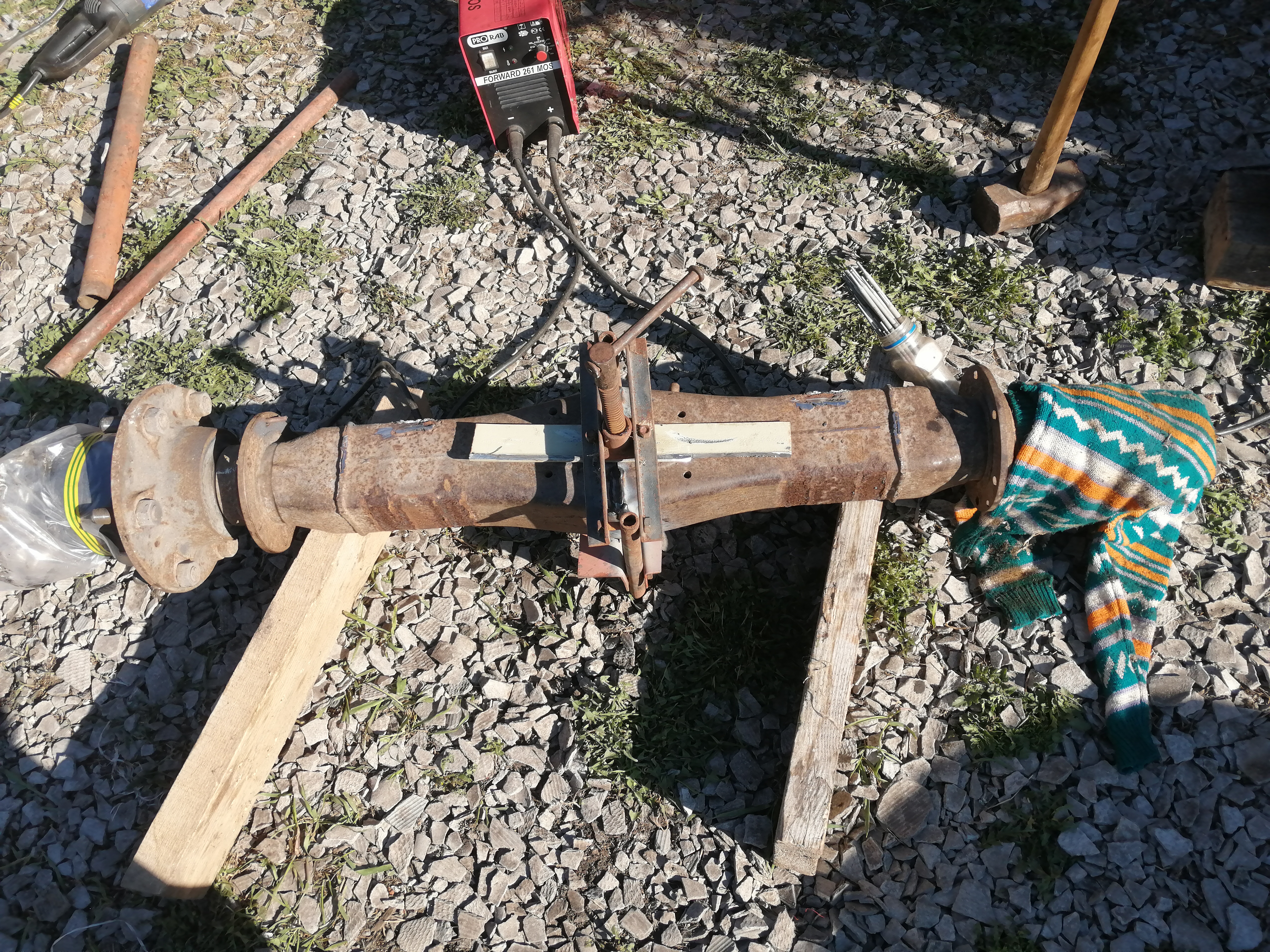

пока растет, занялся емкостью на колесах - планирую поставить вакуум.
рама
https://upforme.ru/uploads/000b/0b/c7/5751/t202199.jpg
https://upforme.ru/uploads/000b/0b/c7/5751/t862398.jpg
укоротил газоновский чулок
https://upforme.ru/uploads/000b/0b/c7/5751/t10058.jpg
https://upforme.ru/uploads/000b/0b/c7/5751/t971058.jpg
https://upforme.ru/uploads/000b/0b/c7/5751/t841415.jpg

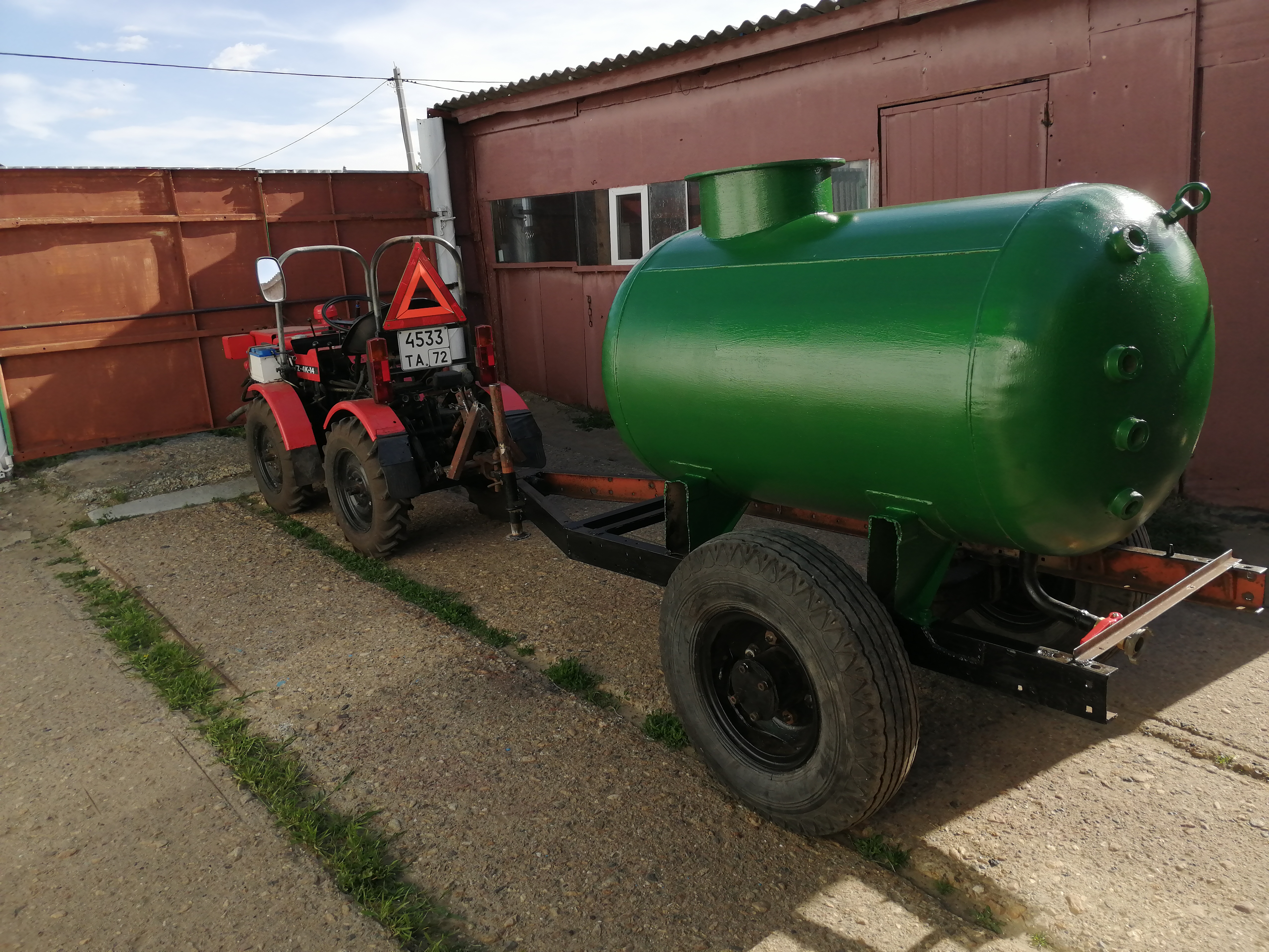

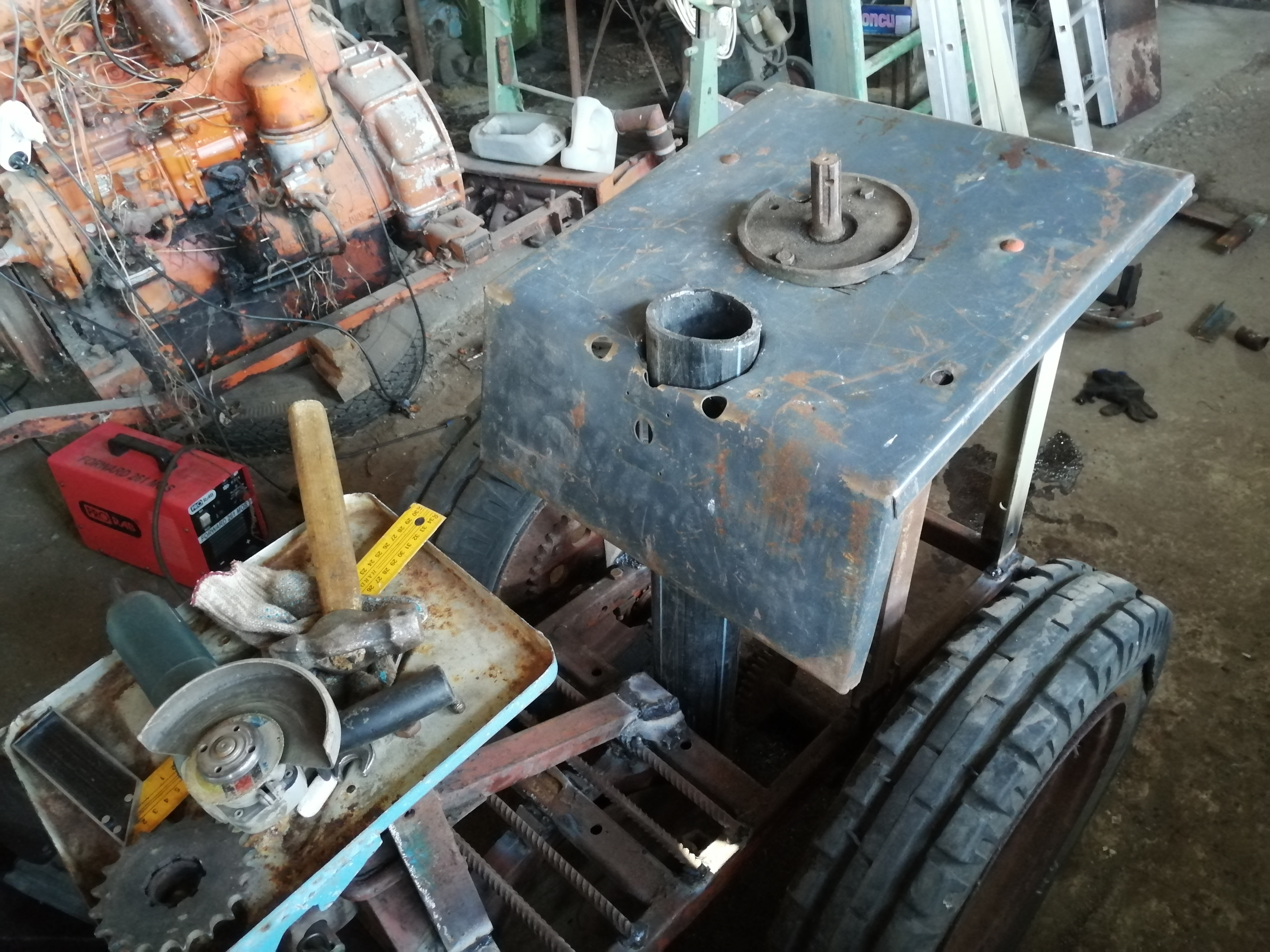

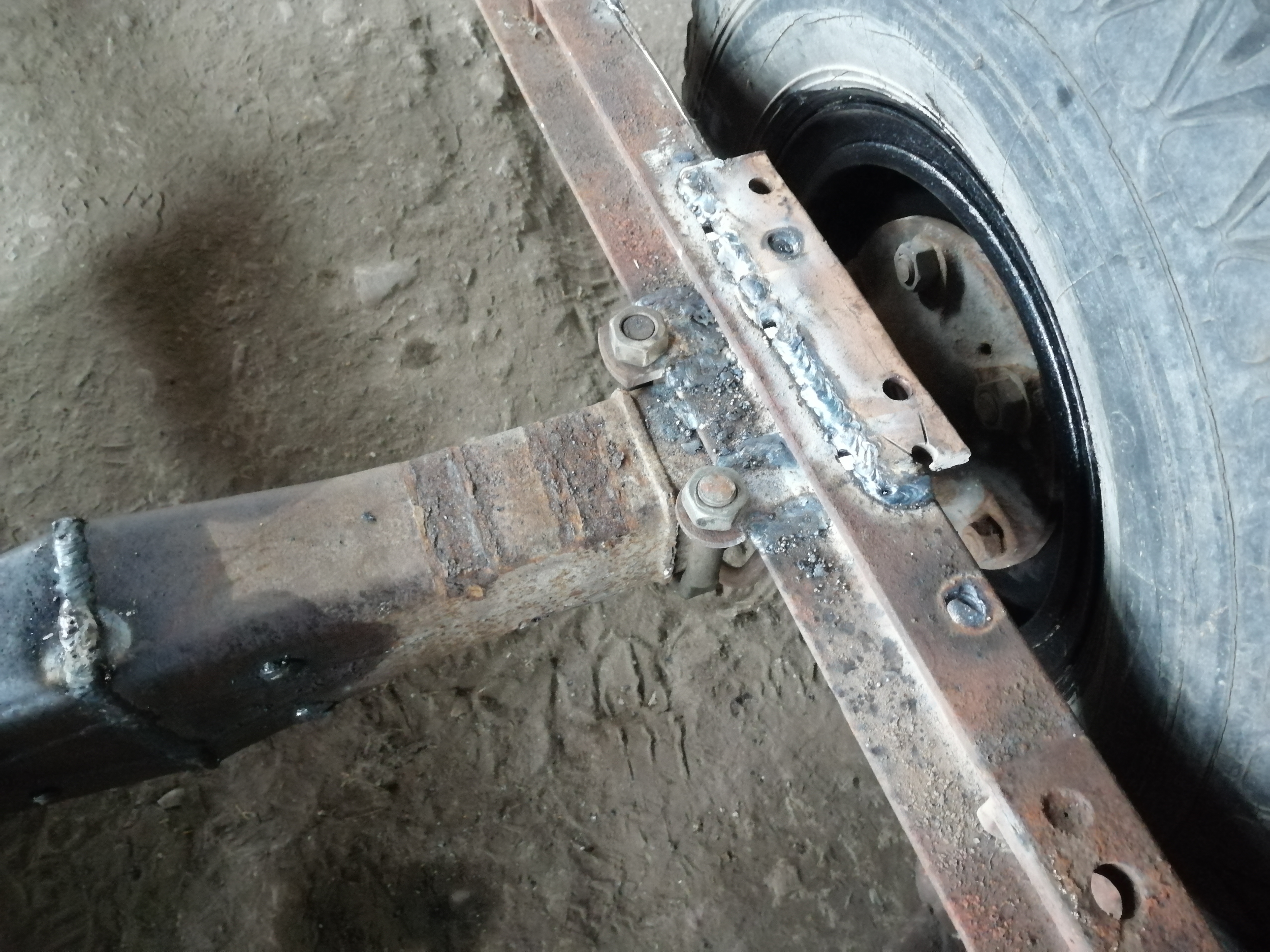

268
поставил на колеса
https://upforme.ru/uploads/000b/0b/c7/5751/t271765.jpg
https://upforme.ru/uploads/000b/0b/c7/5751/t371928.jpg
269
https://upforme.ru/uploads/000b/0b/c7/5751/t371988.jpg
https://upforme.ru/uploads/000b/0b/c7/5751/t210739.jpg
https://upforme.ru/uploads/000b/0b/c7/5751/t693448.jpg
270
емкость на колесах
https://upforme.ru/uploads/000b/0b/c7/5751/t409824.jpg
https://upforme.ru/uploads/000b/0b/c7/5751/t493620.jpg
https://upforme.ru/uploads/000b/0b/c7/5751/t414770.jpg
