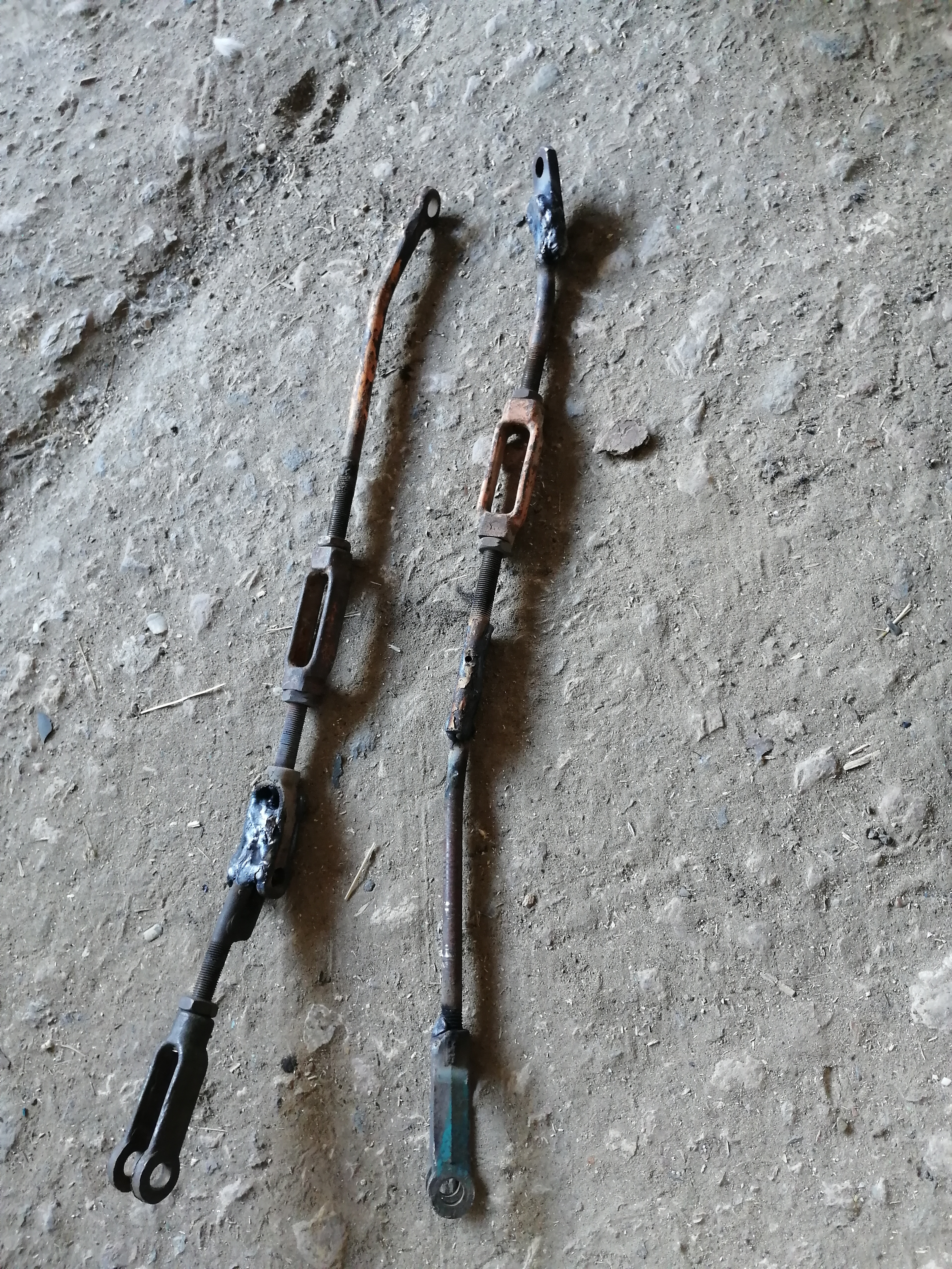

менял тормозные колодки
и трос начал рваться, пришлось по быстрому сварить тяги

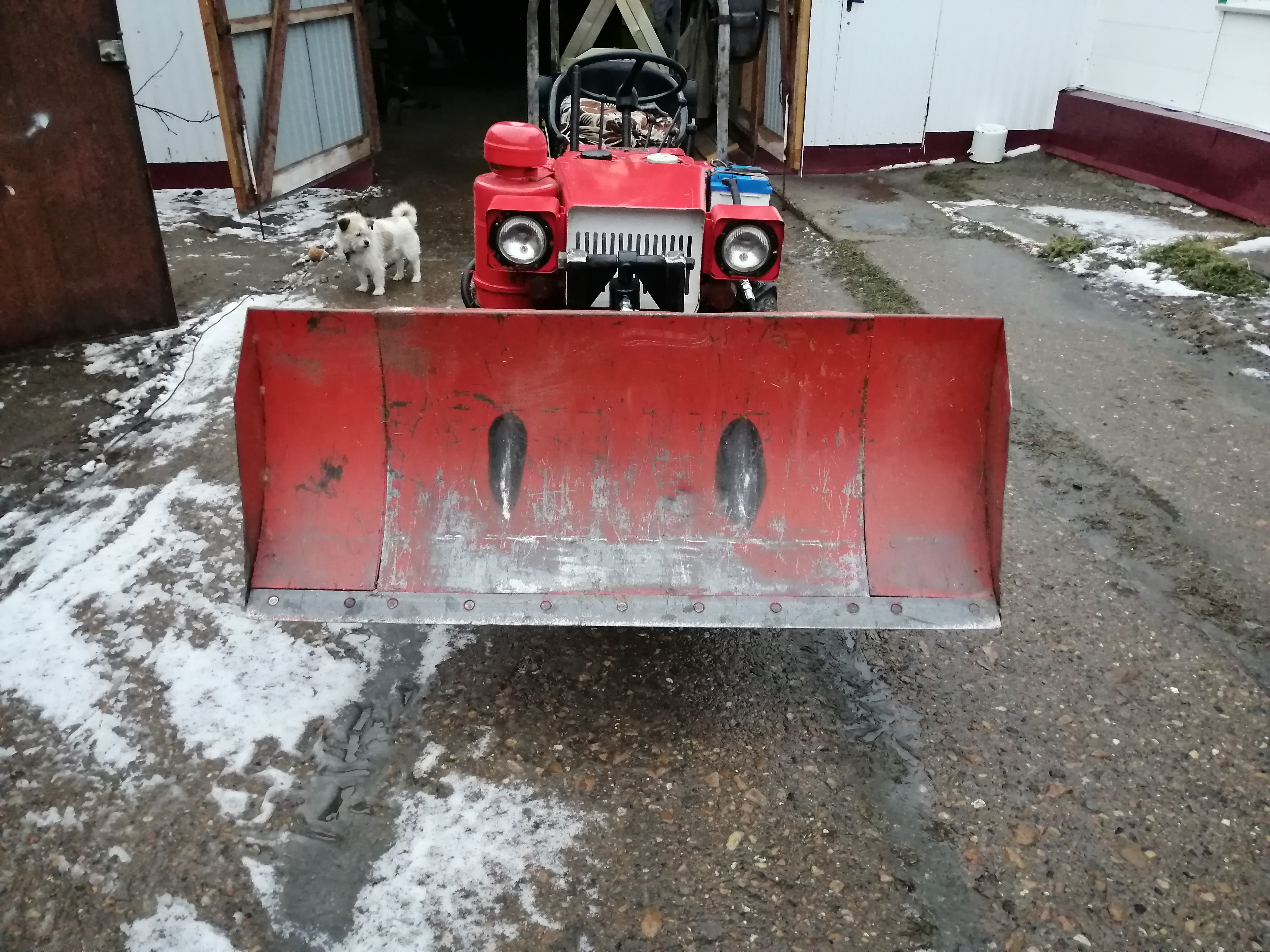

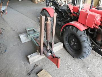

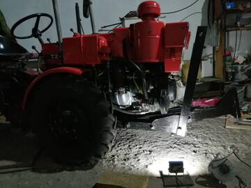

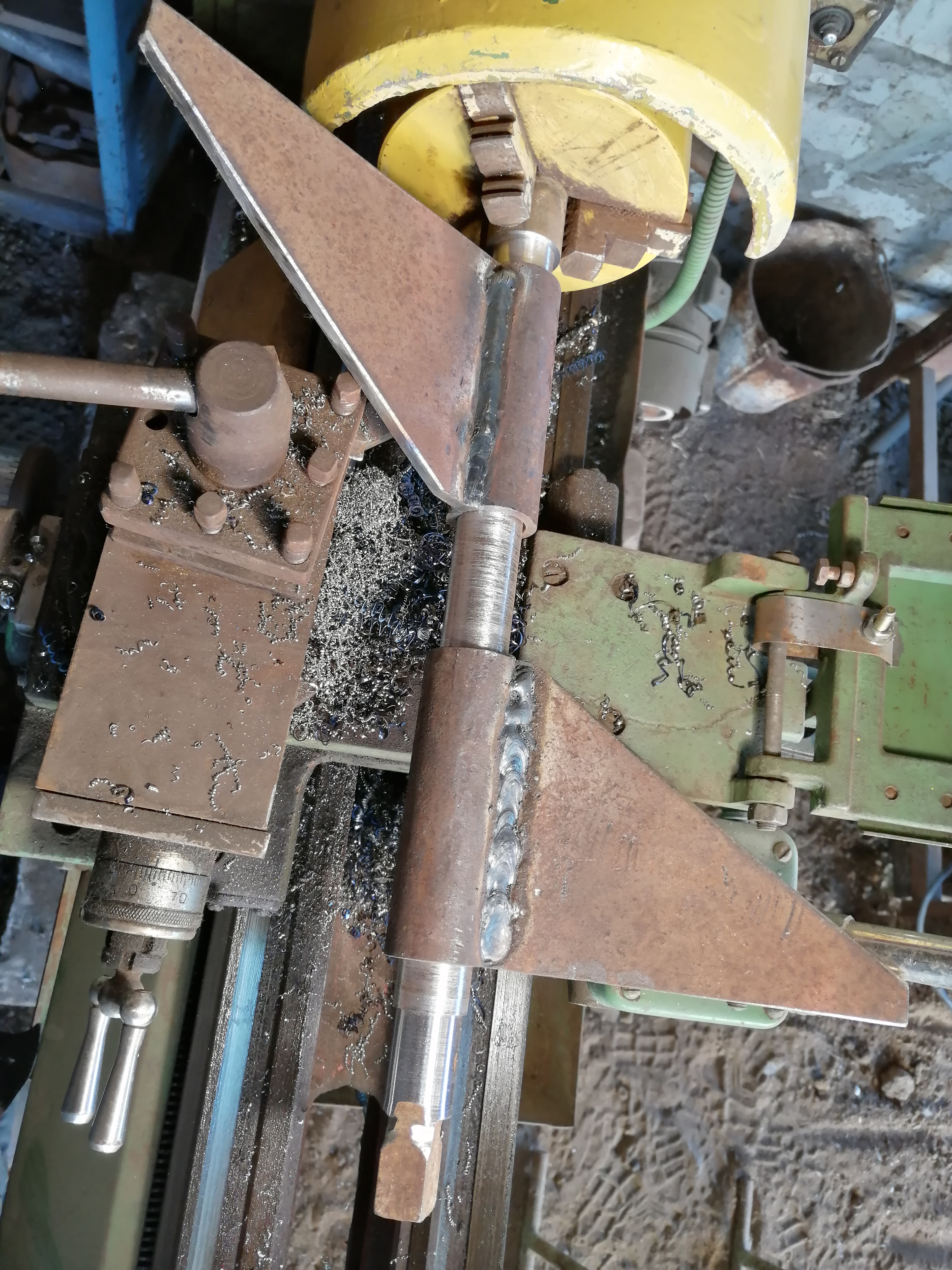

вчера выпал первый снег - пора браться за отвал.

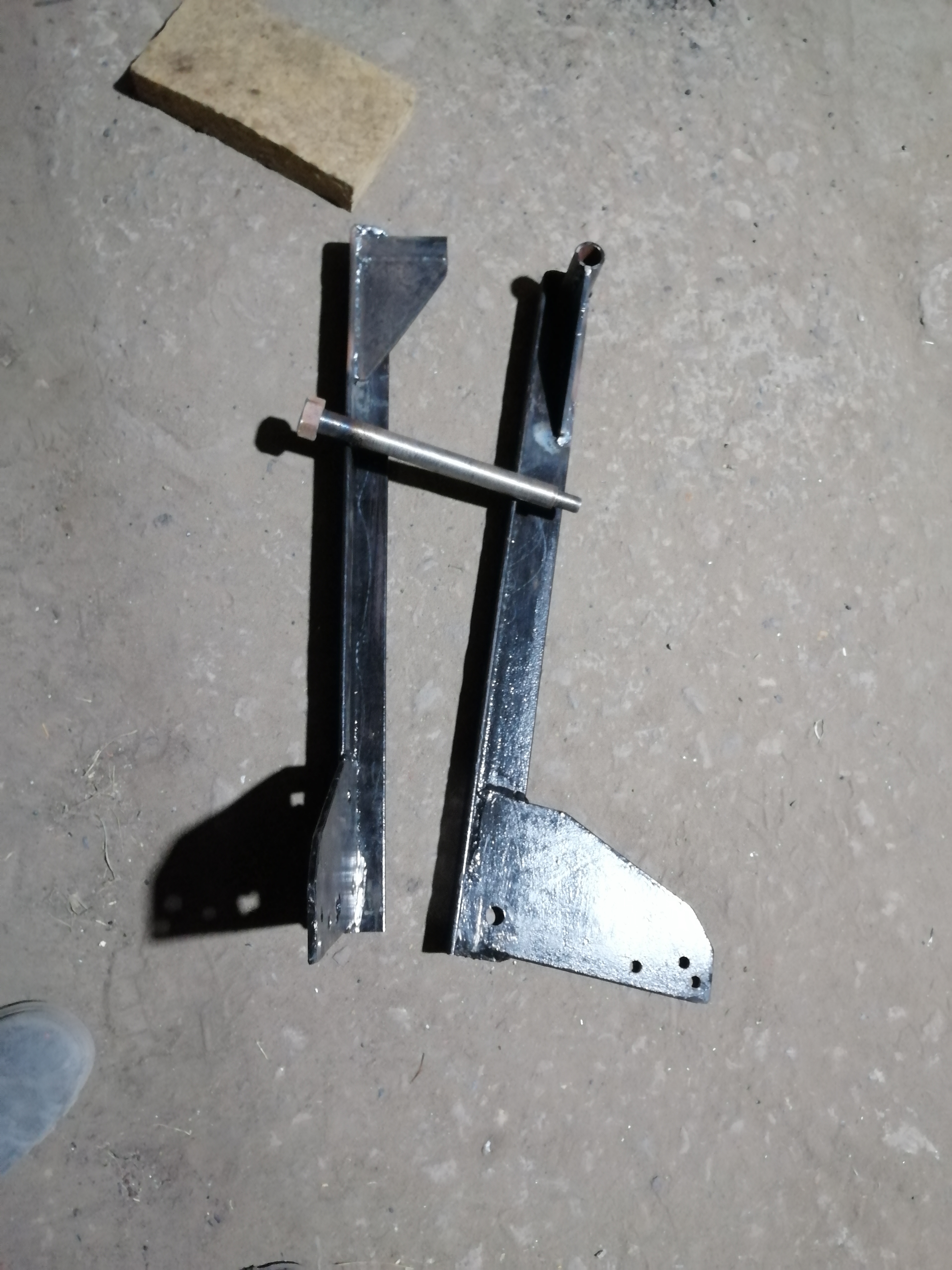

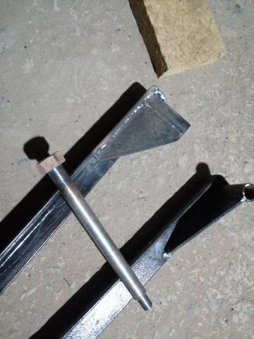

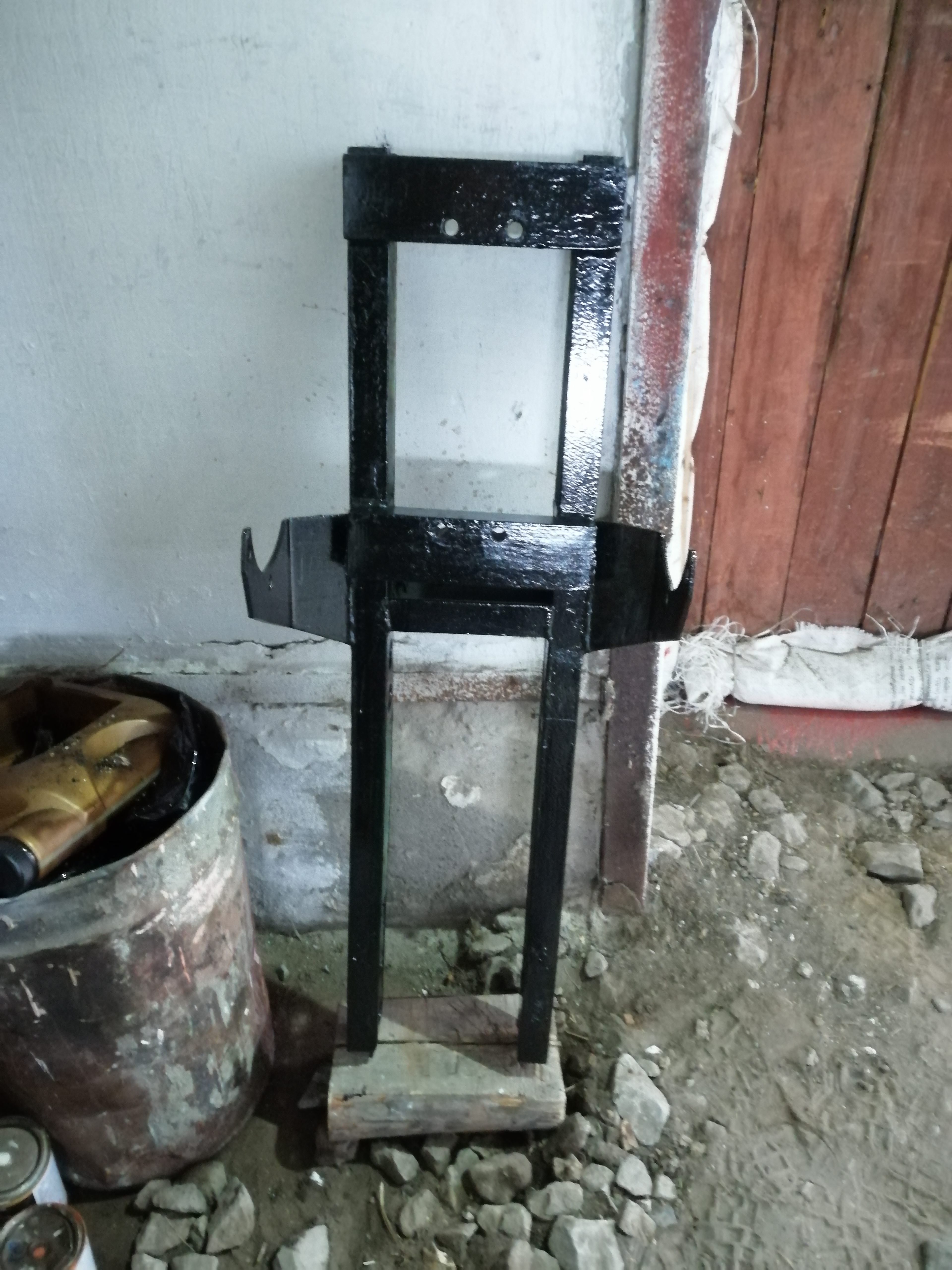

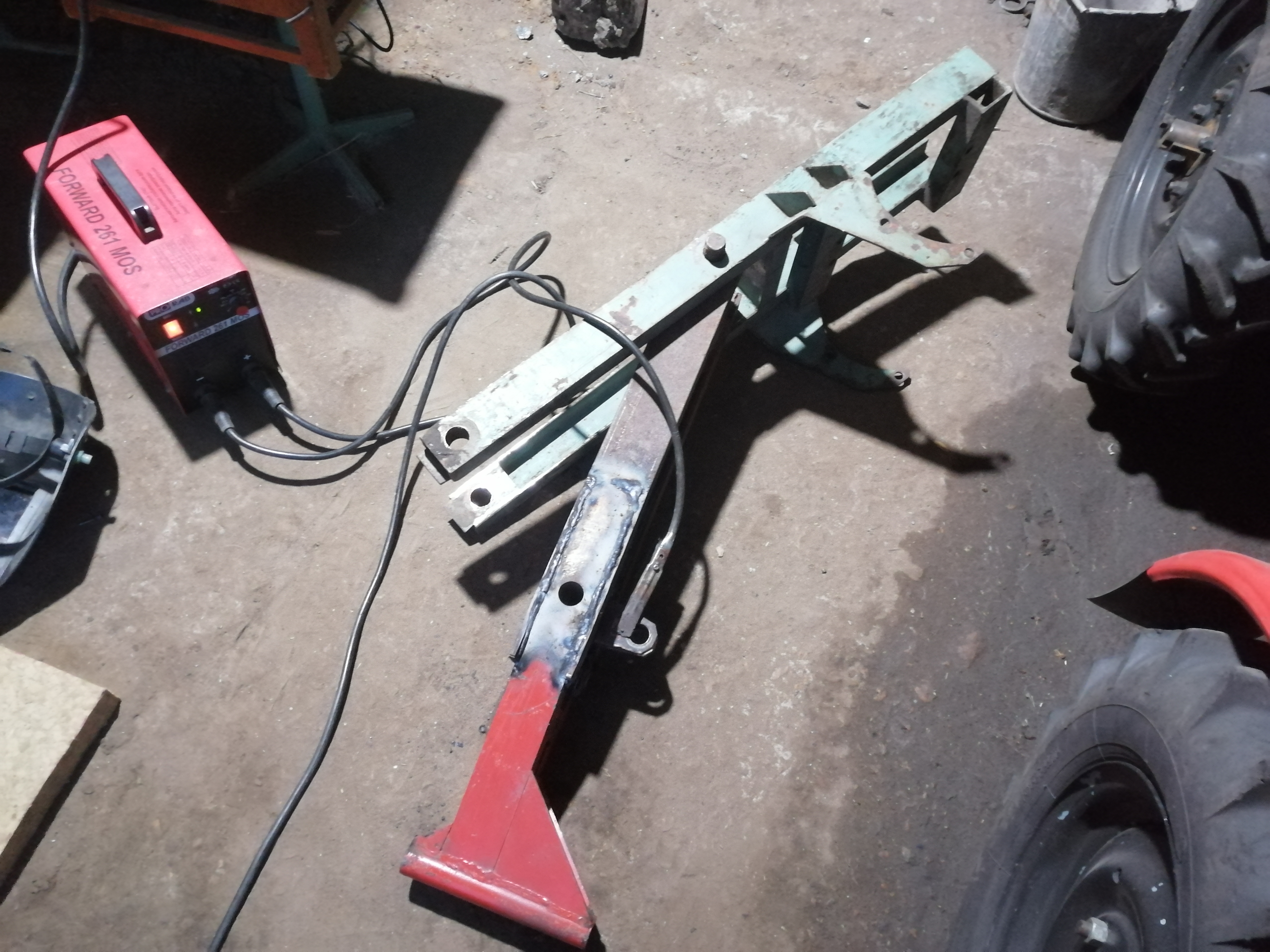

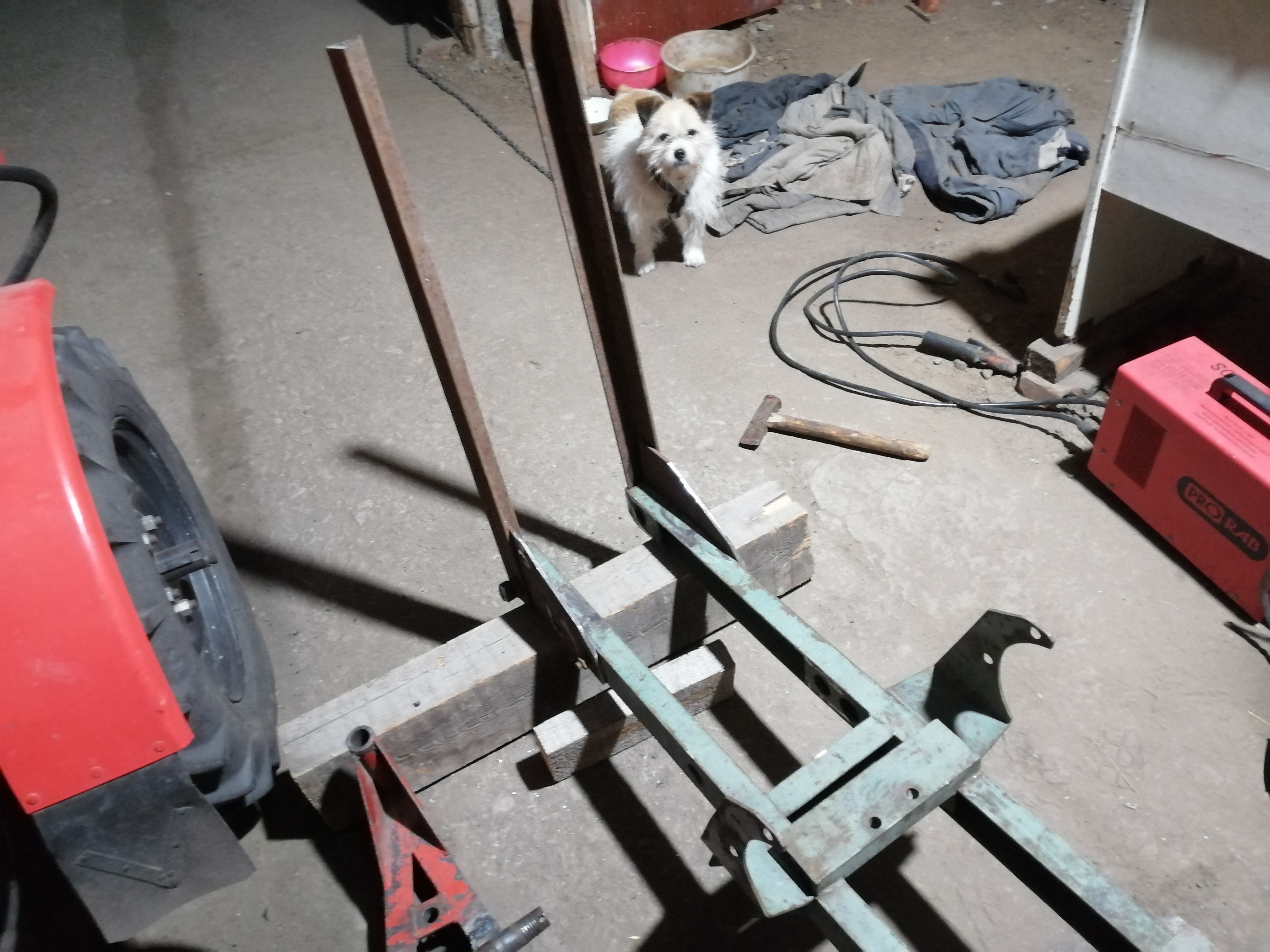

https://upforme.ru/uploads/000b/0b/c7/5751/t130794.jpg
https://upforme.ru/uploads/000b/0b/c7/5751/t226619.jpg
https://upforme.ru/uploads/000b/0b/c7/5751/t111151.jpg
https://upforme.ru/uploads/000b/0b/c7/5751/t366099.jpg
https://upforme.ru/uploads/000b/0b/c7/5751/t796537.jpg

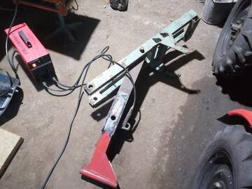

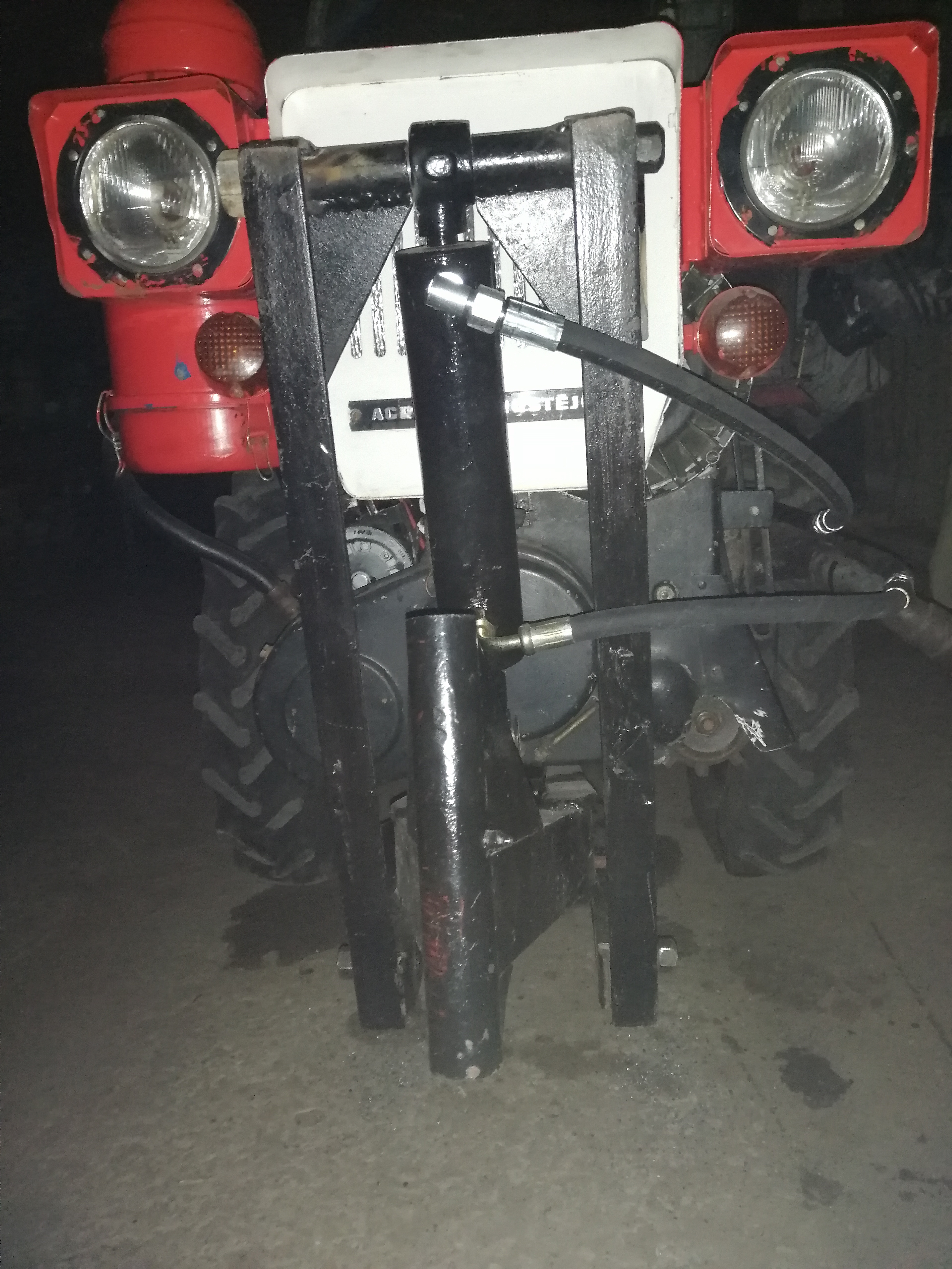

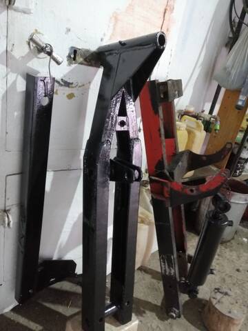

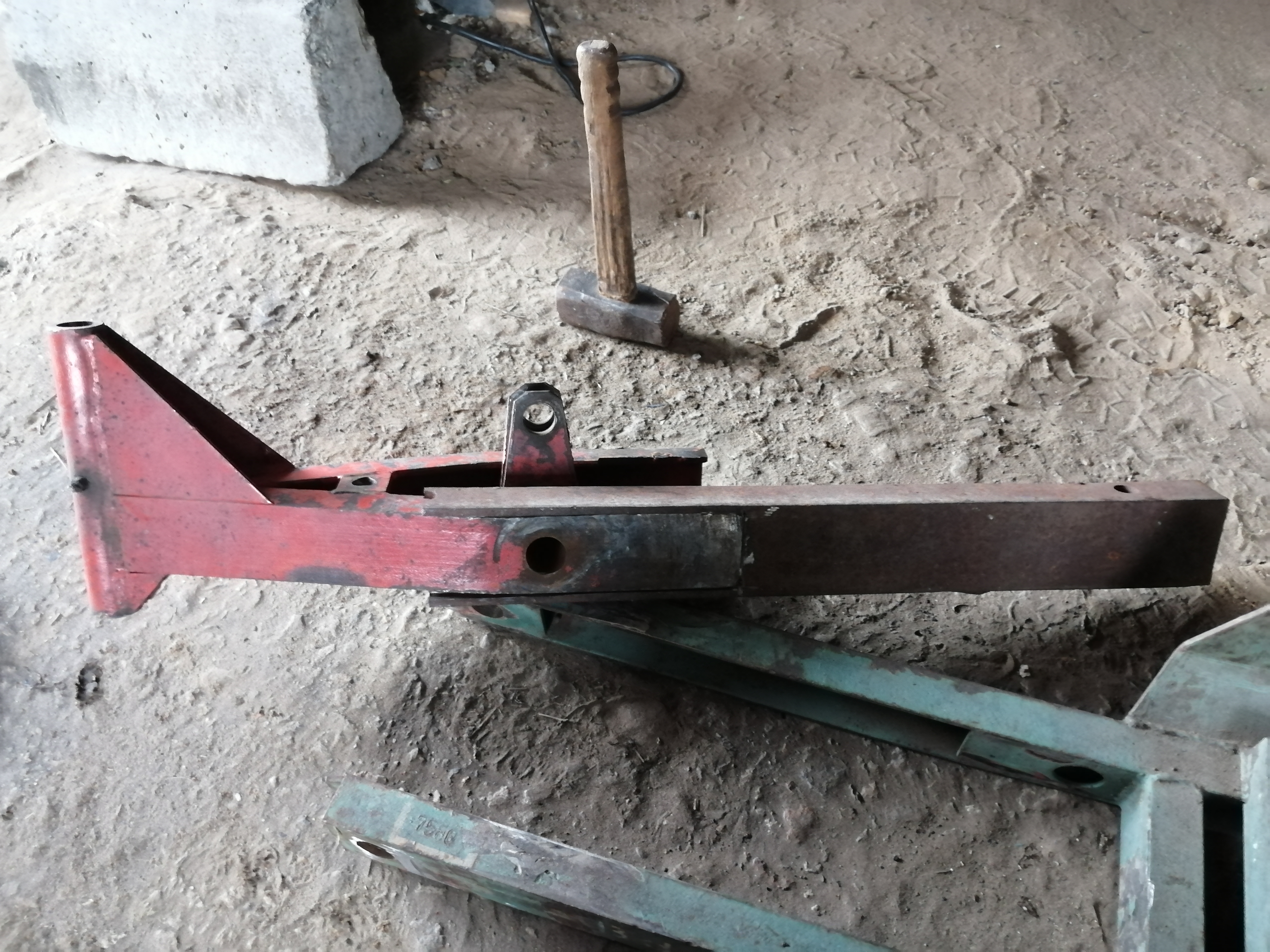

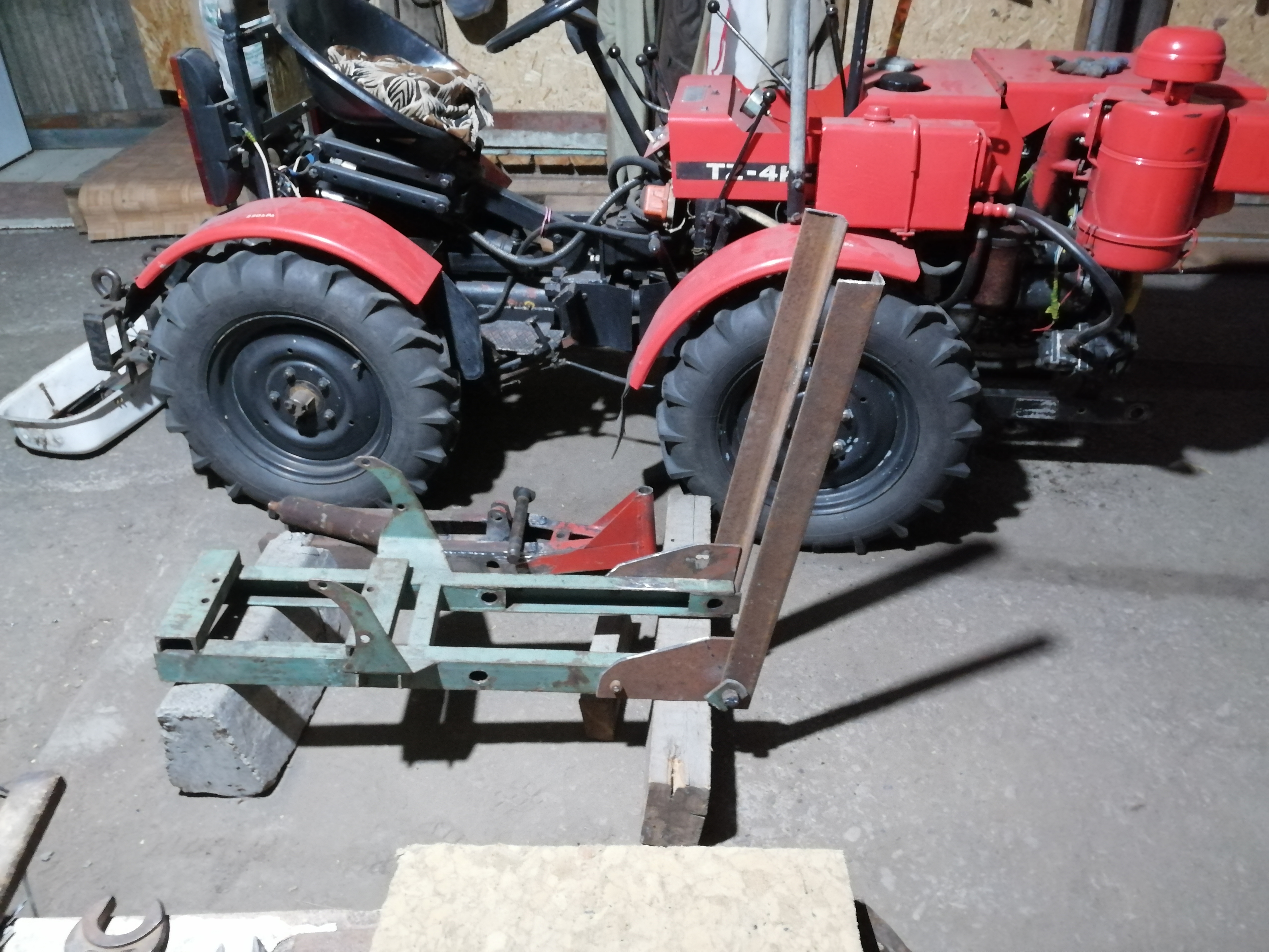

215

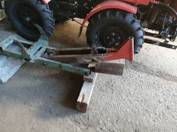

-16 с утра, снег вчера растаял...

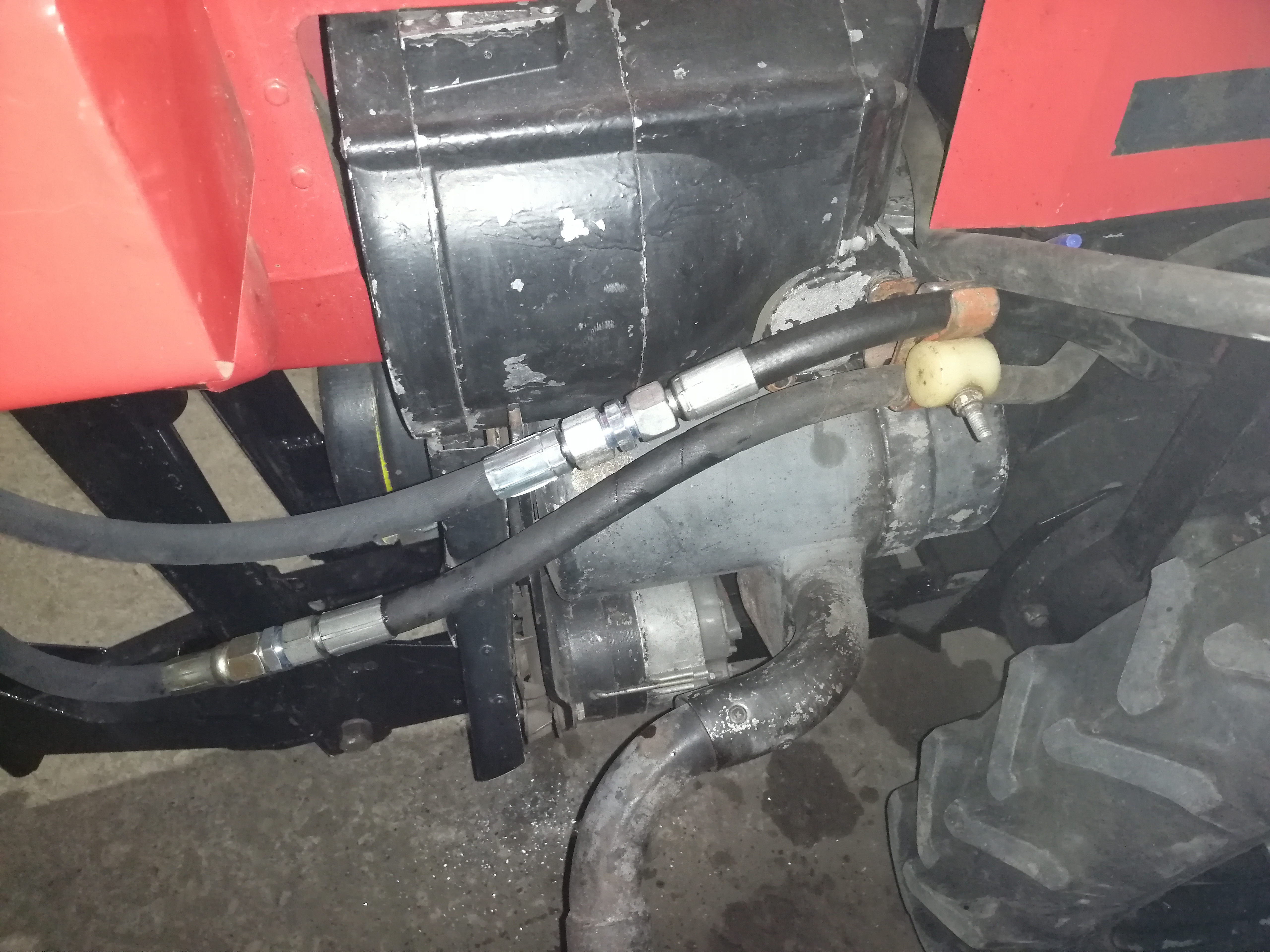

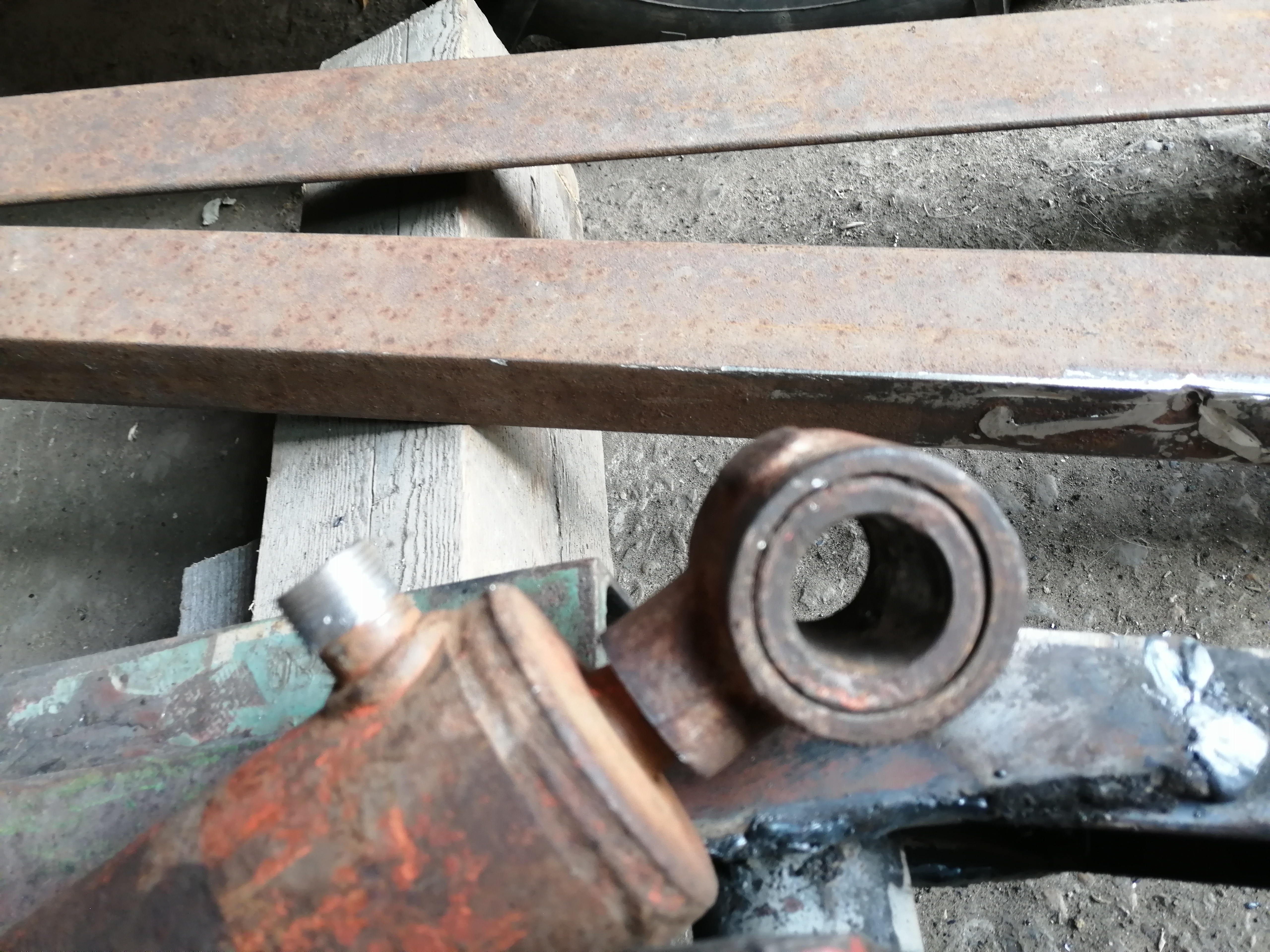

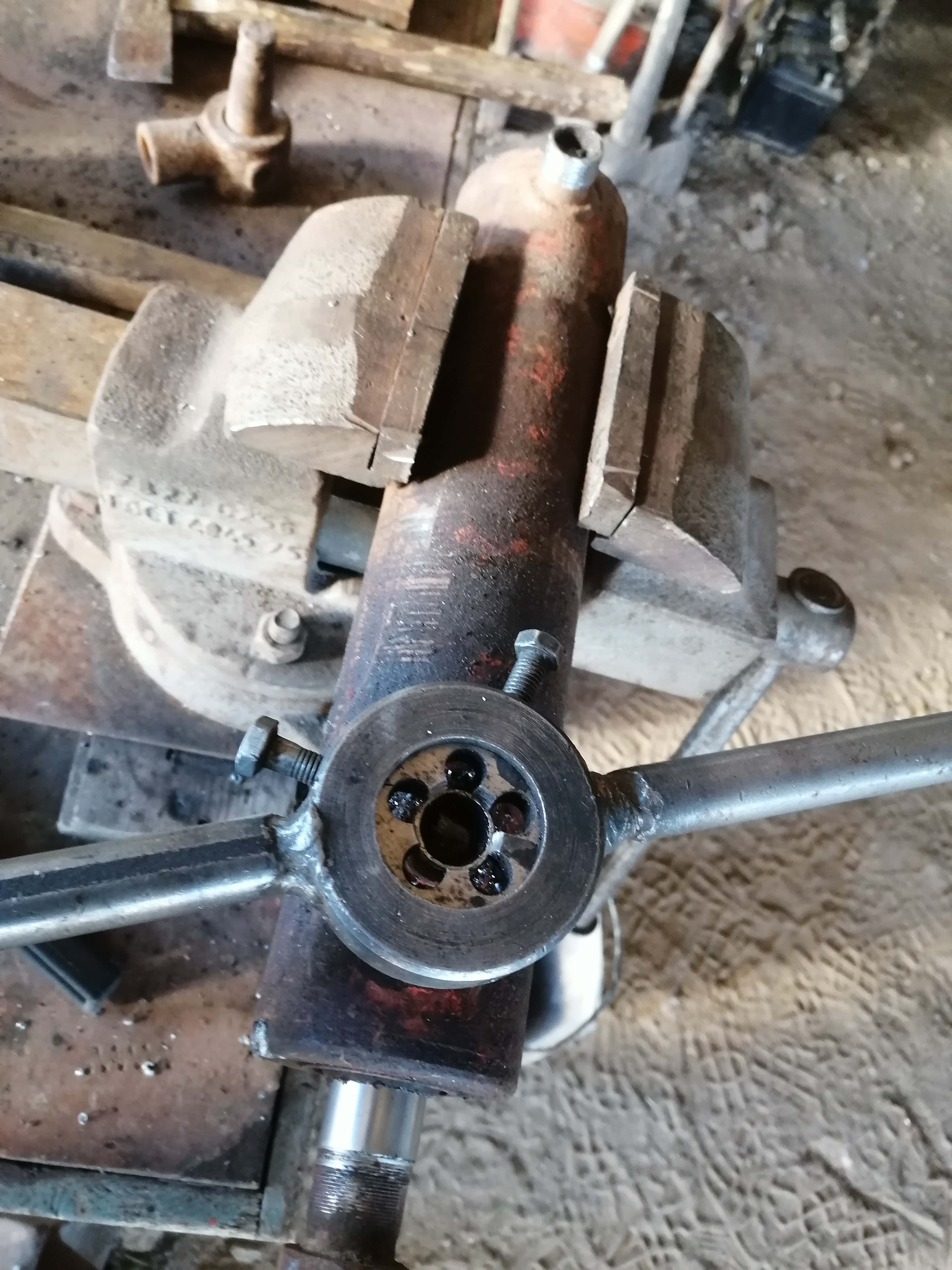

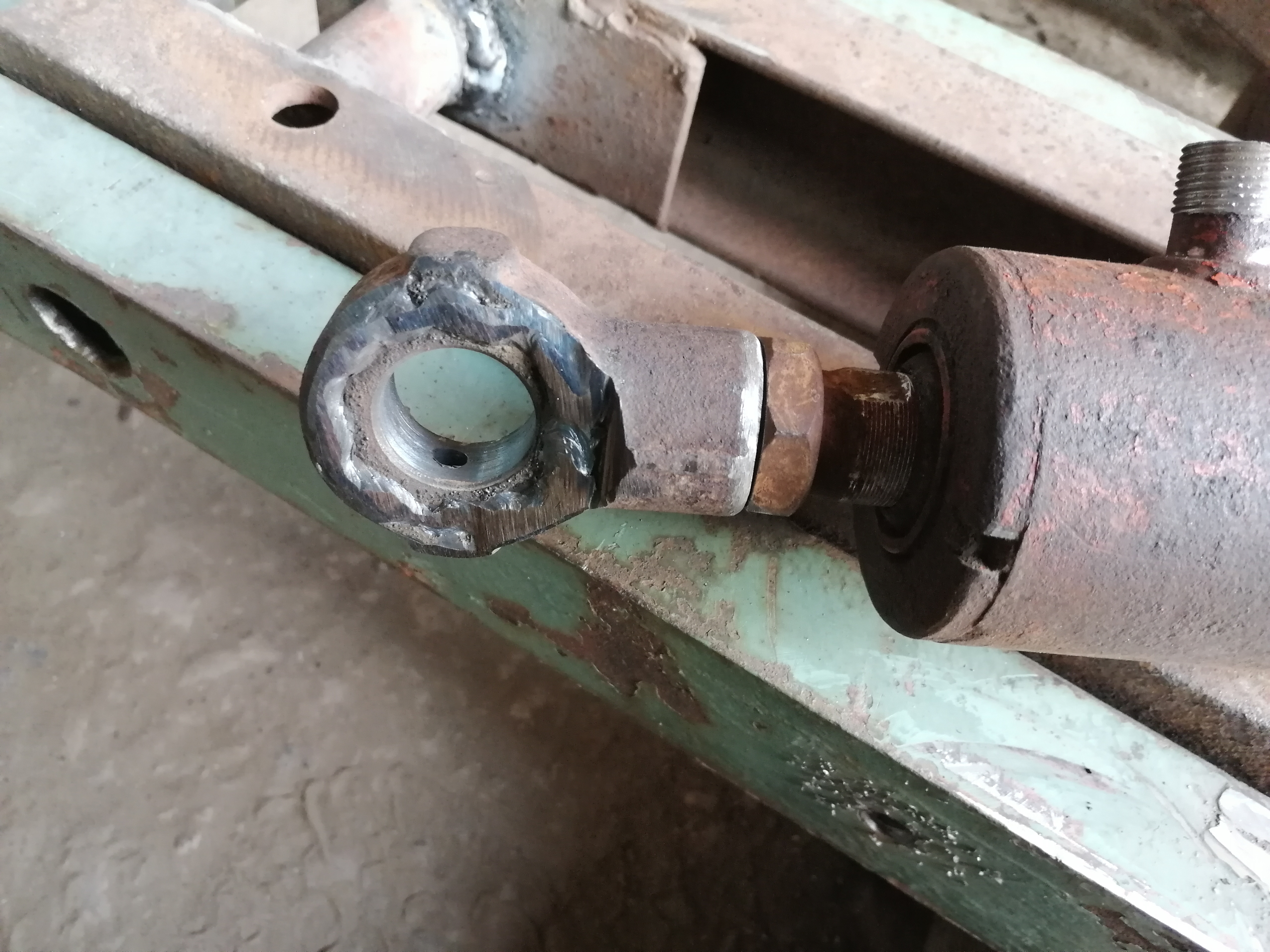

реставрировал г.цилиндр, нарезал резьбу на 22
https://upforme.ru/uploads/000b/0b/c7/5751/t401950.jpg
https://upforme.ru/uploads/000b/0b/c7/5751/t610417.jpg
https://upforme.ru/uploads/000b/0b/c7/5751/t954283.jpg

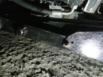

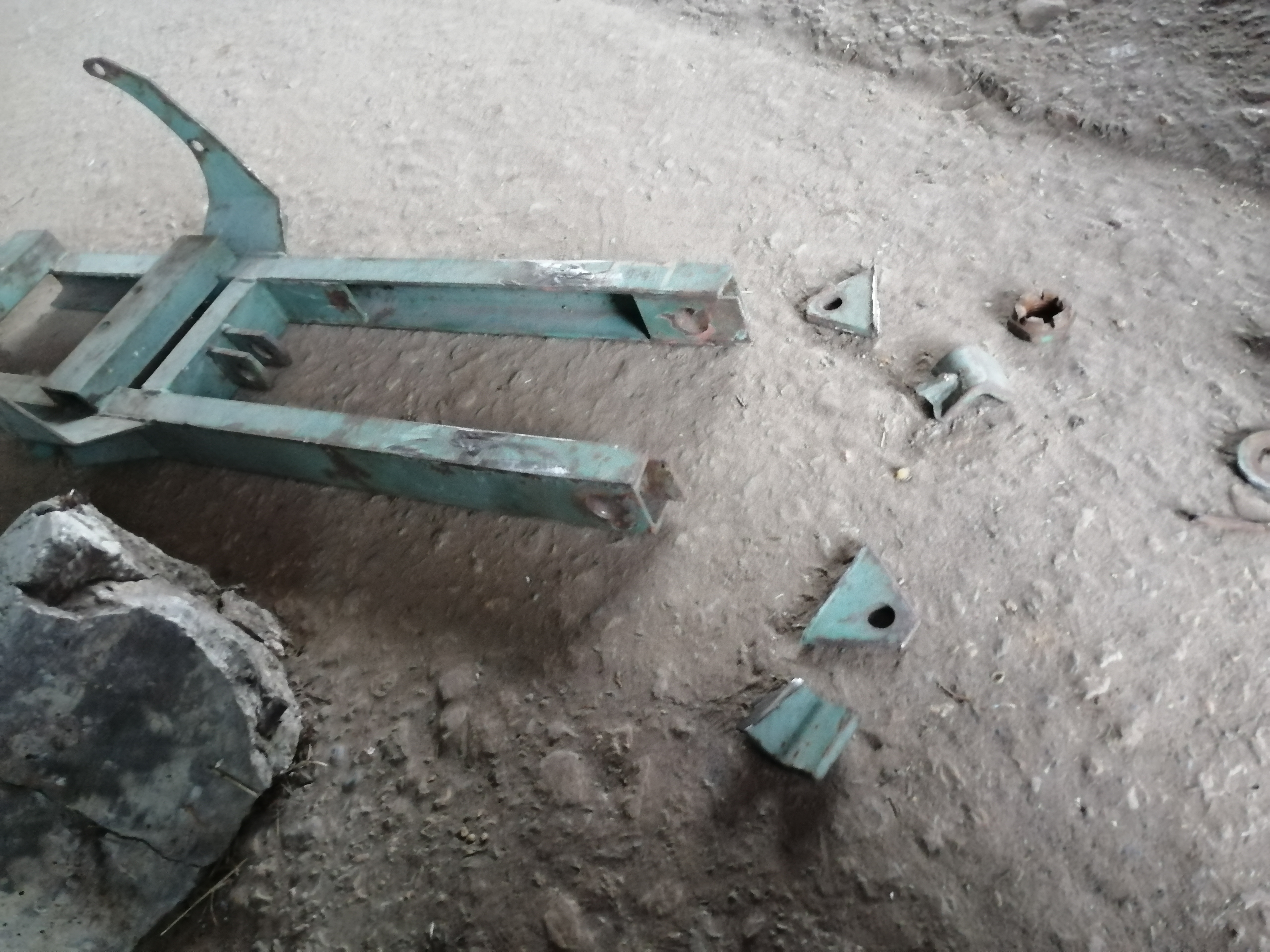

218
еще немного поработал
https://upforme.ru/uploads/000b/0b/c7/5751/t99701.jpg
https://upforme.ru/uploads/000b/0b/c7/5751/t556007.jpg

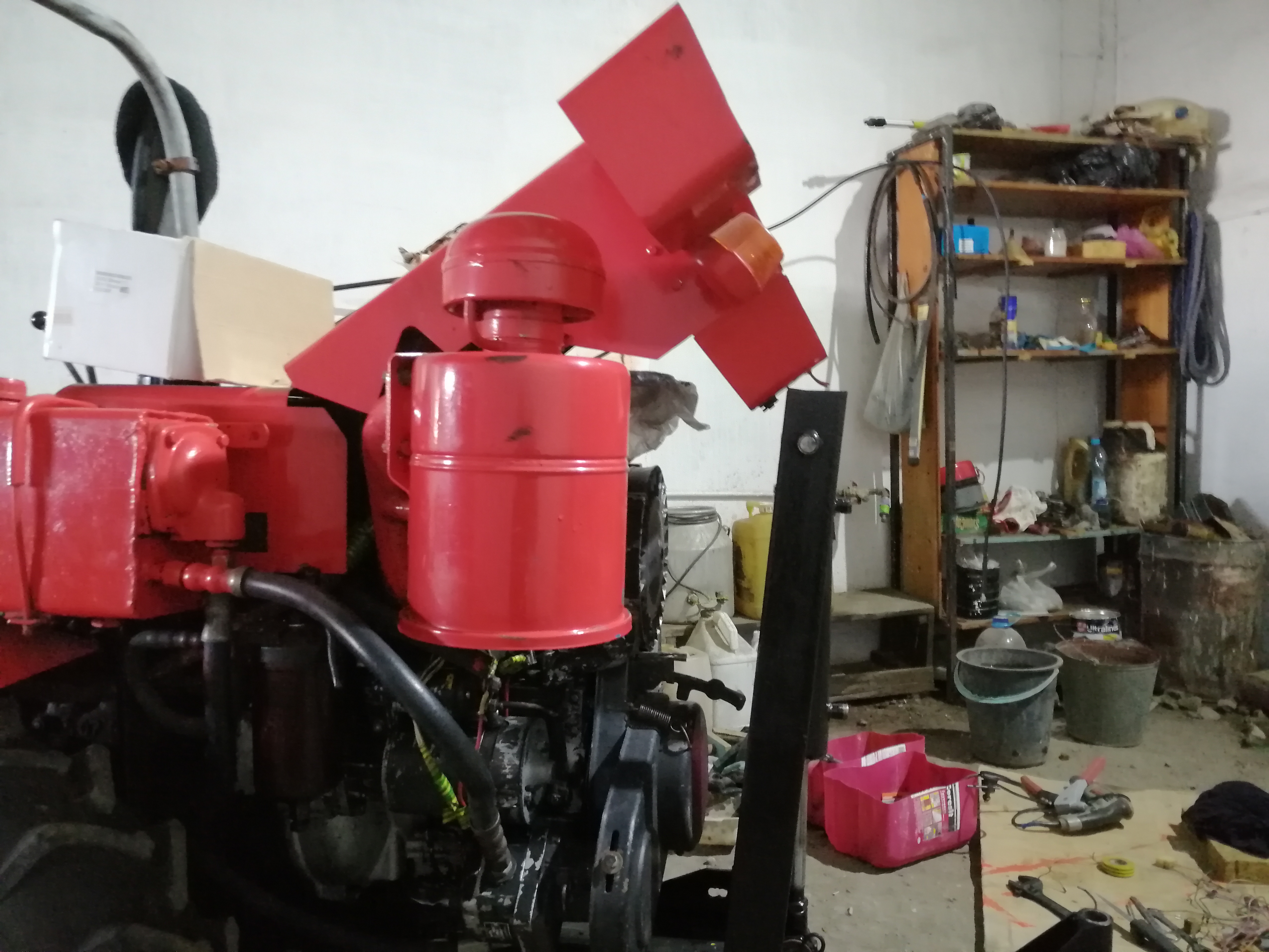

поставил капот ... косяк. не закрывается
https://upforme.ru/uploads/000b/0b/c7/5751/t283004.jpg
220
не закрывается
пере сверлил отверстия, изменив угол наклона рамки держателя г.цилиндра
https://upforme.ru/uploads/000b/0b/c7/5751/t555363.jpg
https://upforme.ru/uploads/000b/0b/c7/5751/t798945.jpg
https://upforme.ru/uploads/000b/0b/c7/5751/t682018.jpg
221
поставил еще по болту с каждой стороны
https://upforme.ru/uploads/000b/0b/c7/5751/t44198.jpg

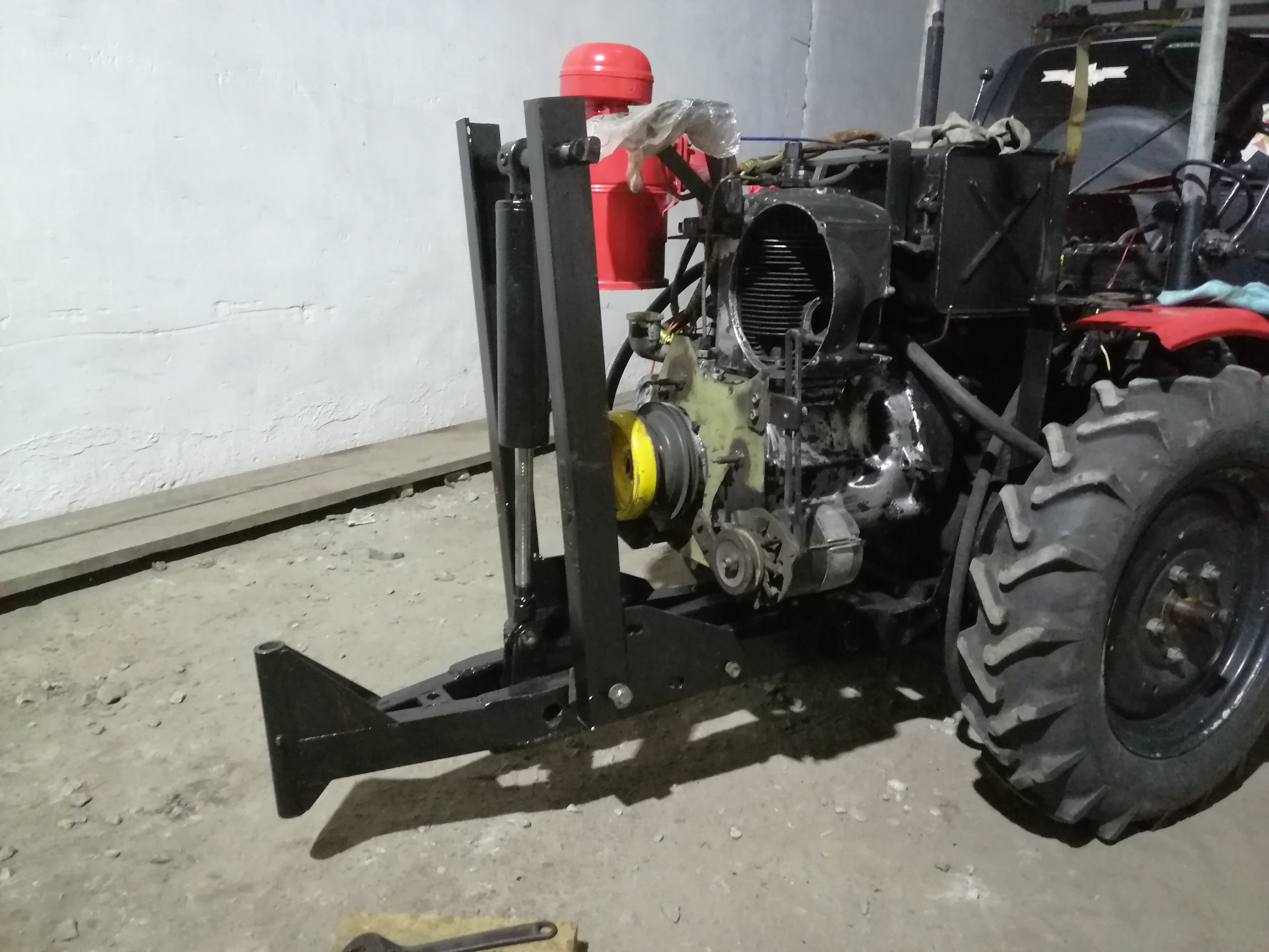

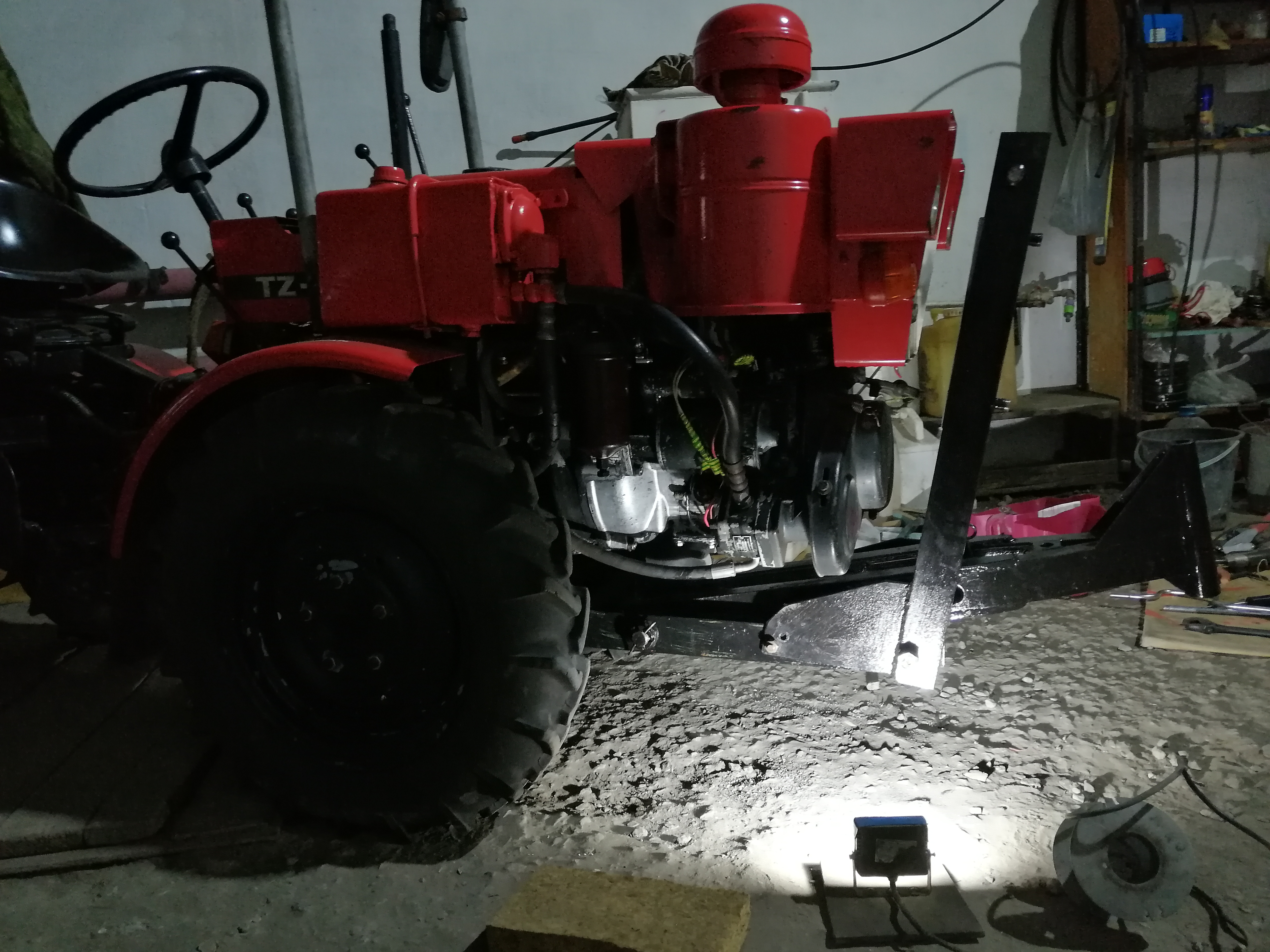

222
опустил верхнее крепление г.цилиндра на 25мм.
https://upforme.ru/uploads/000b/0b/c7/5751/t818059.jpg

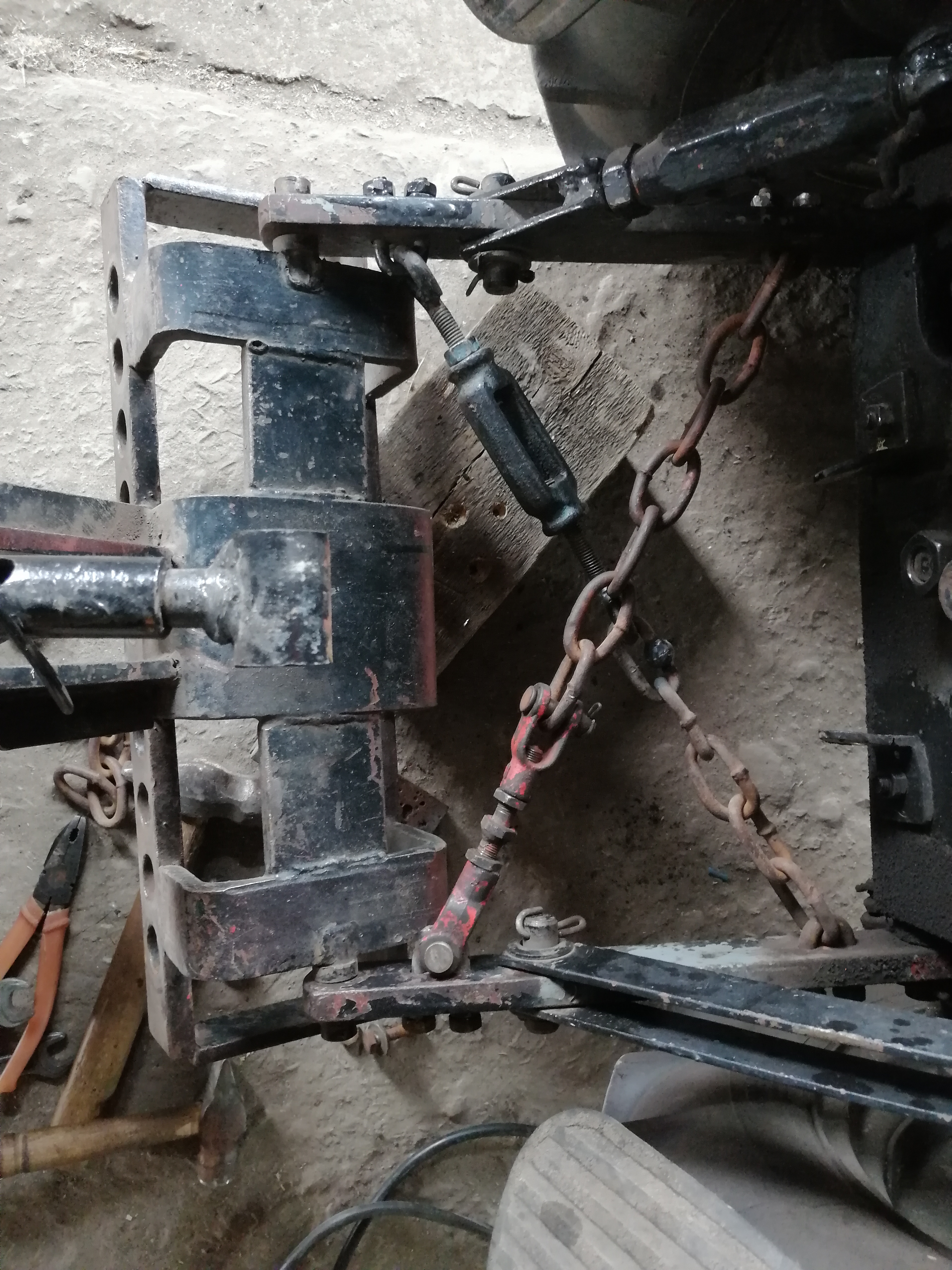

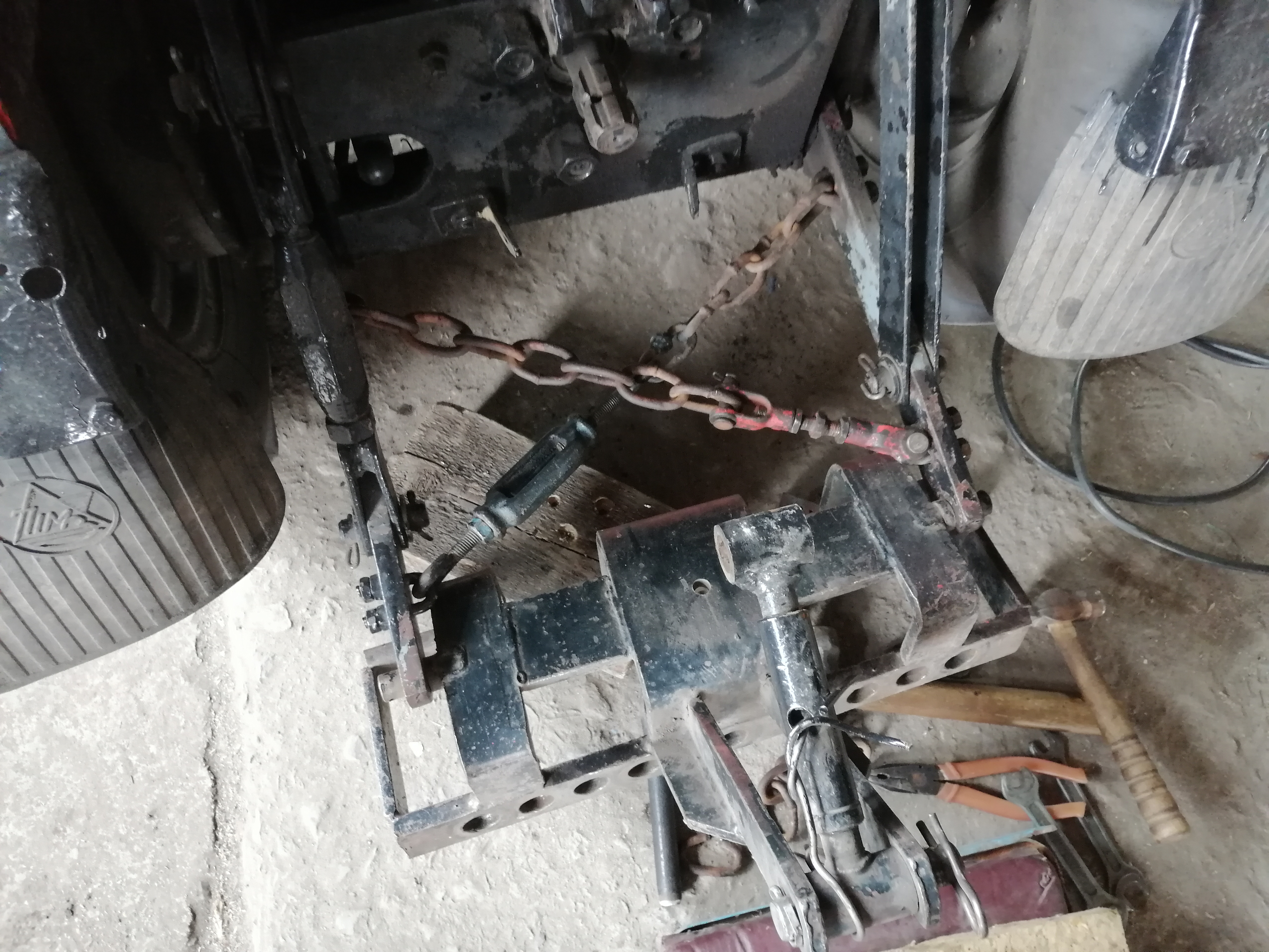

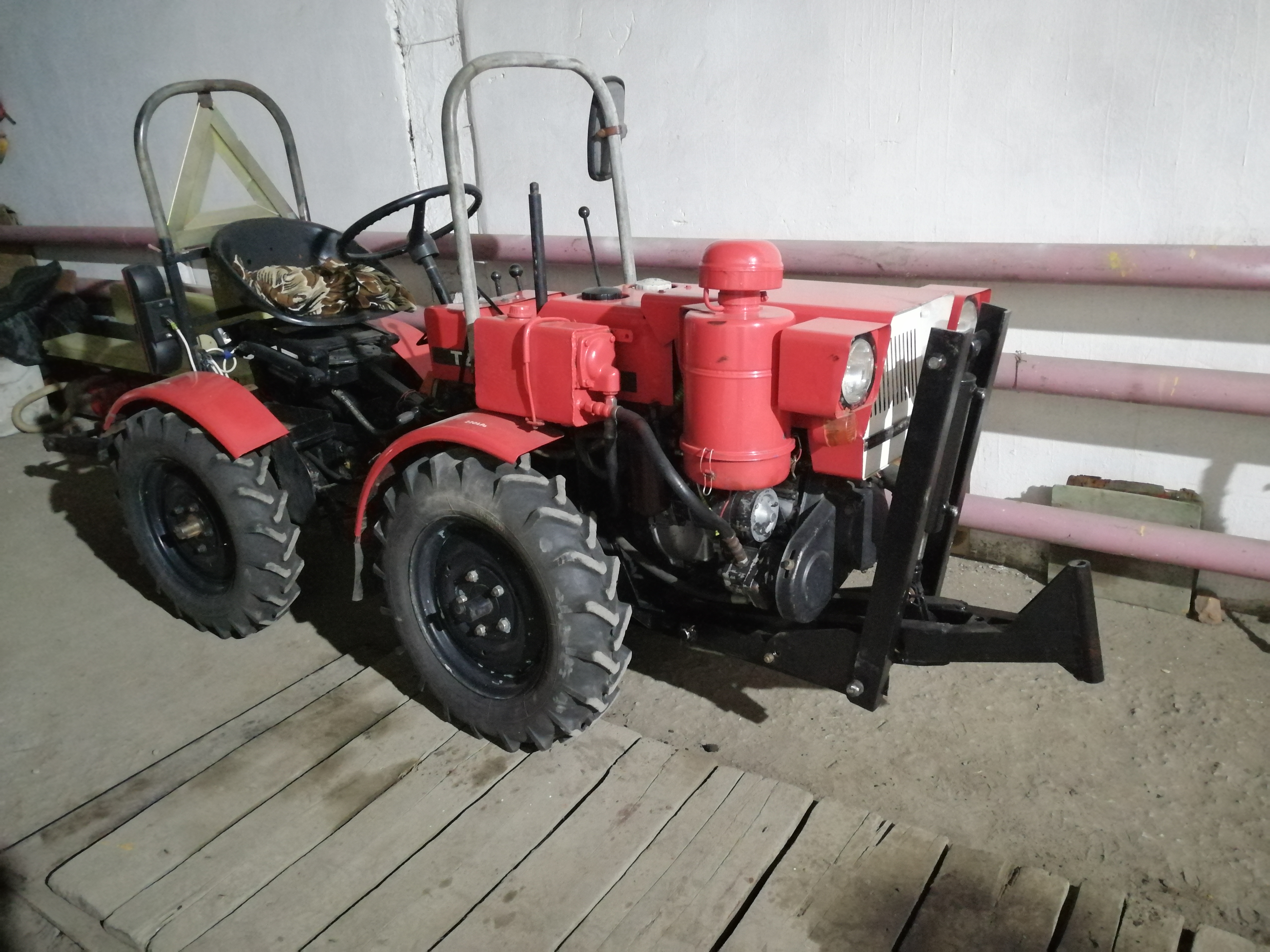

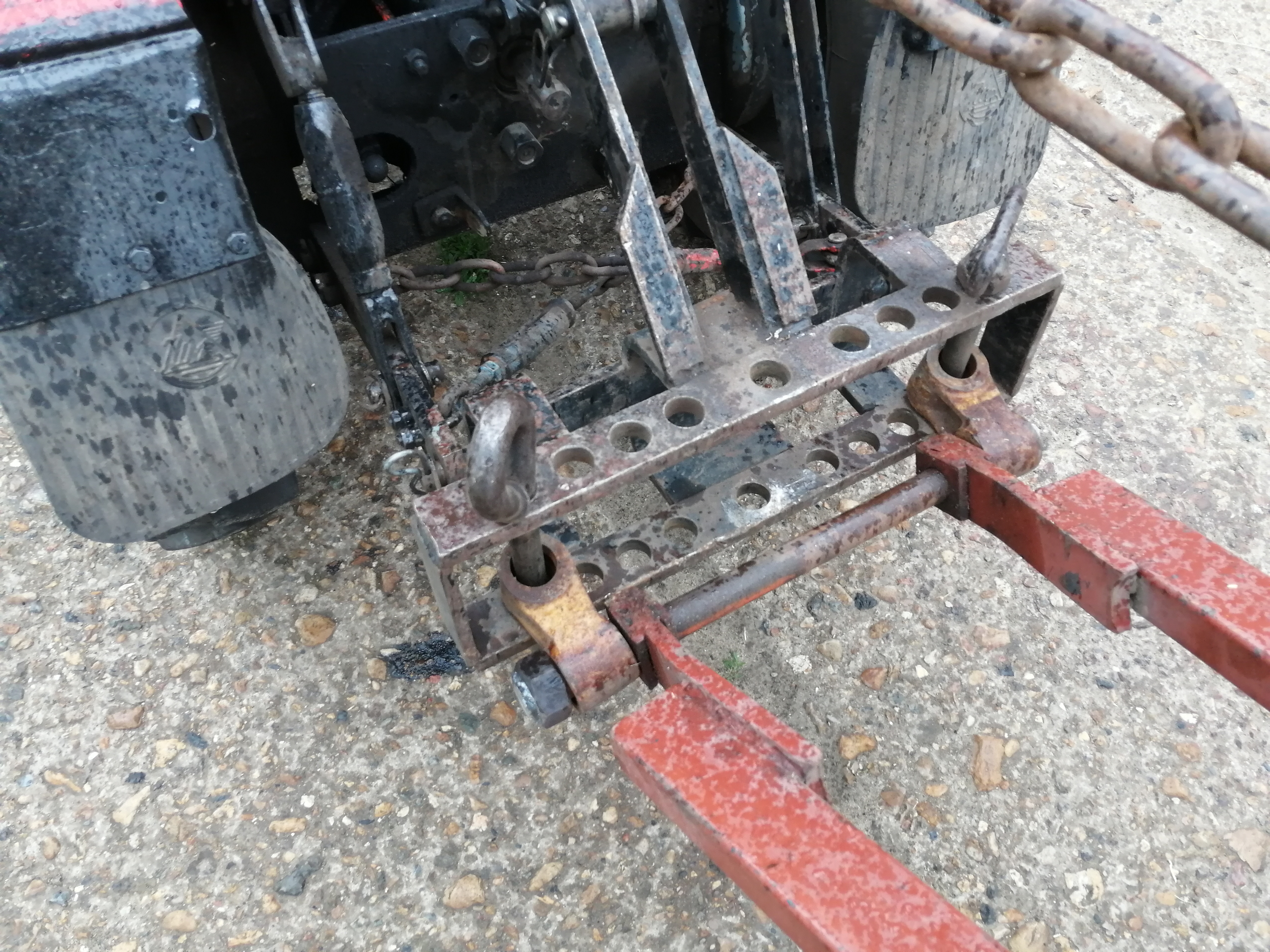

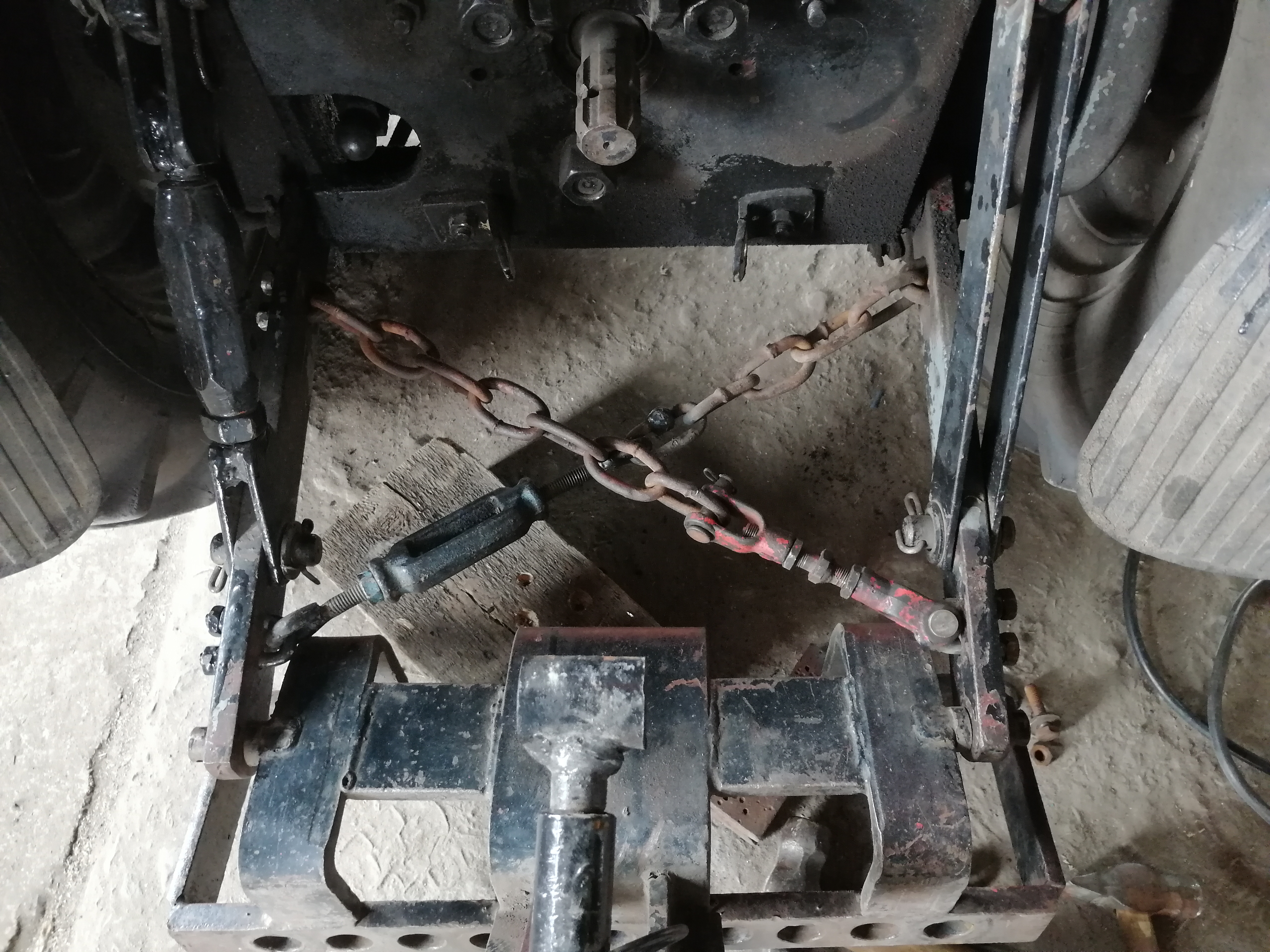

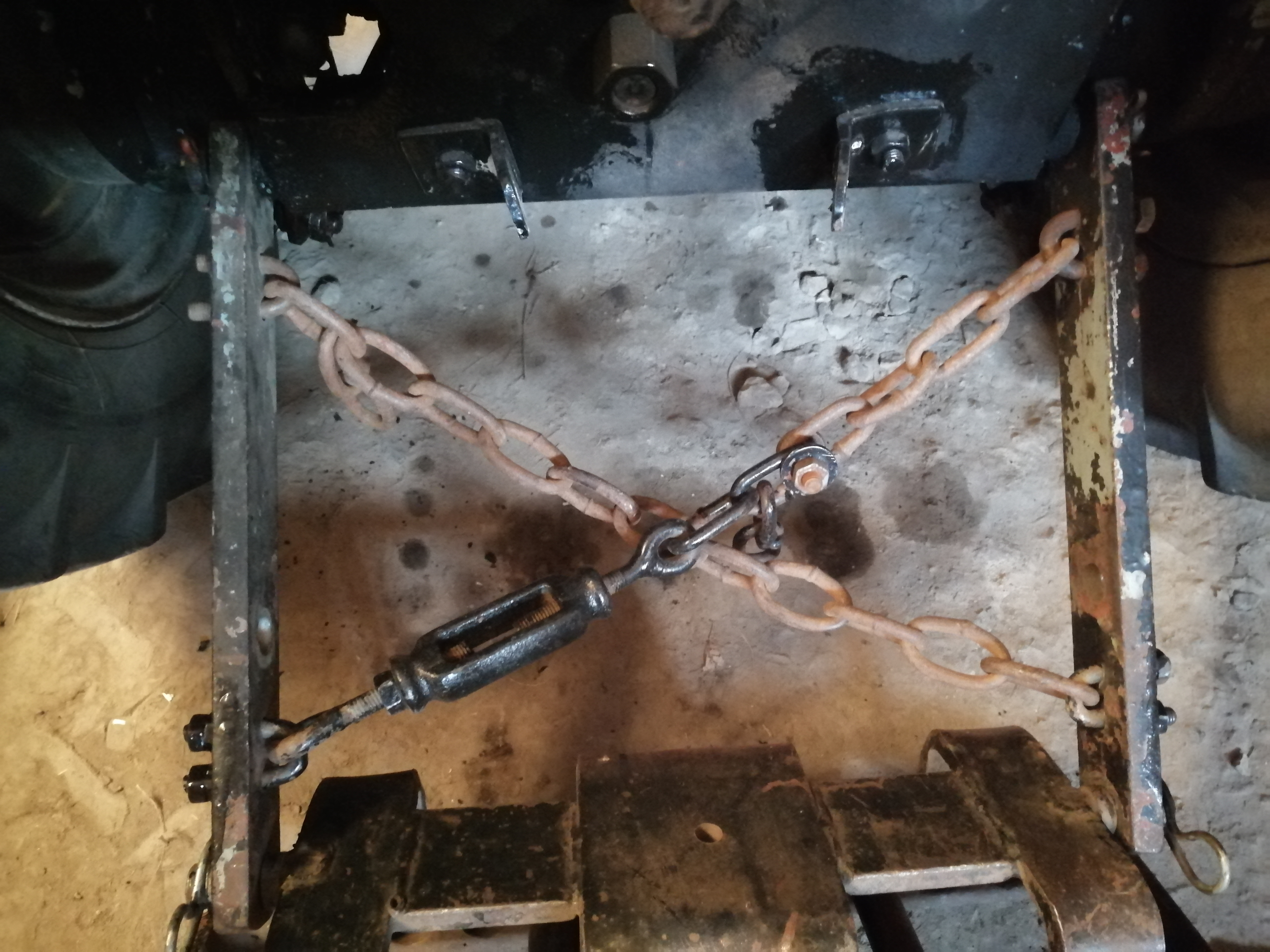

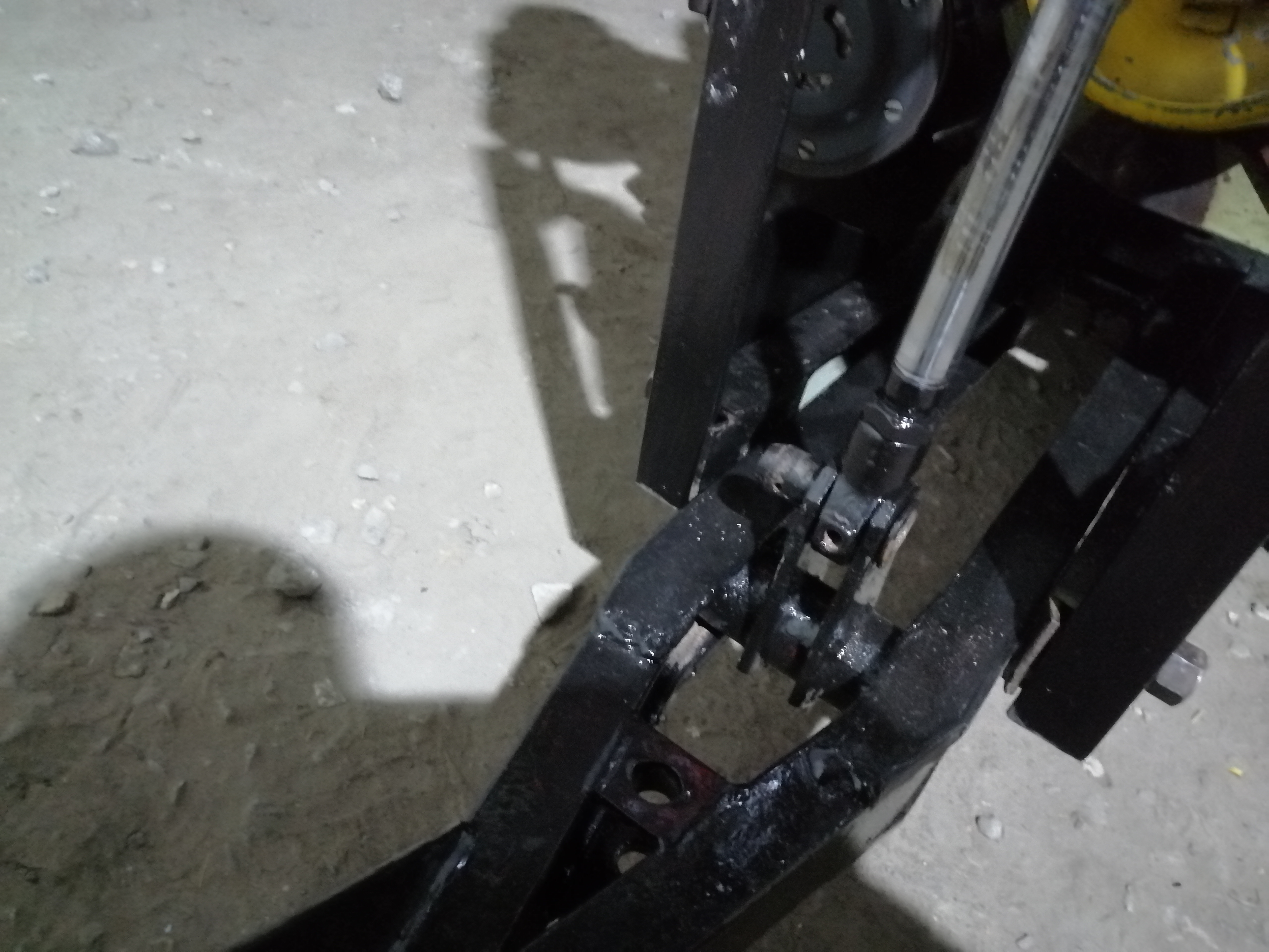

225

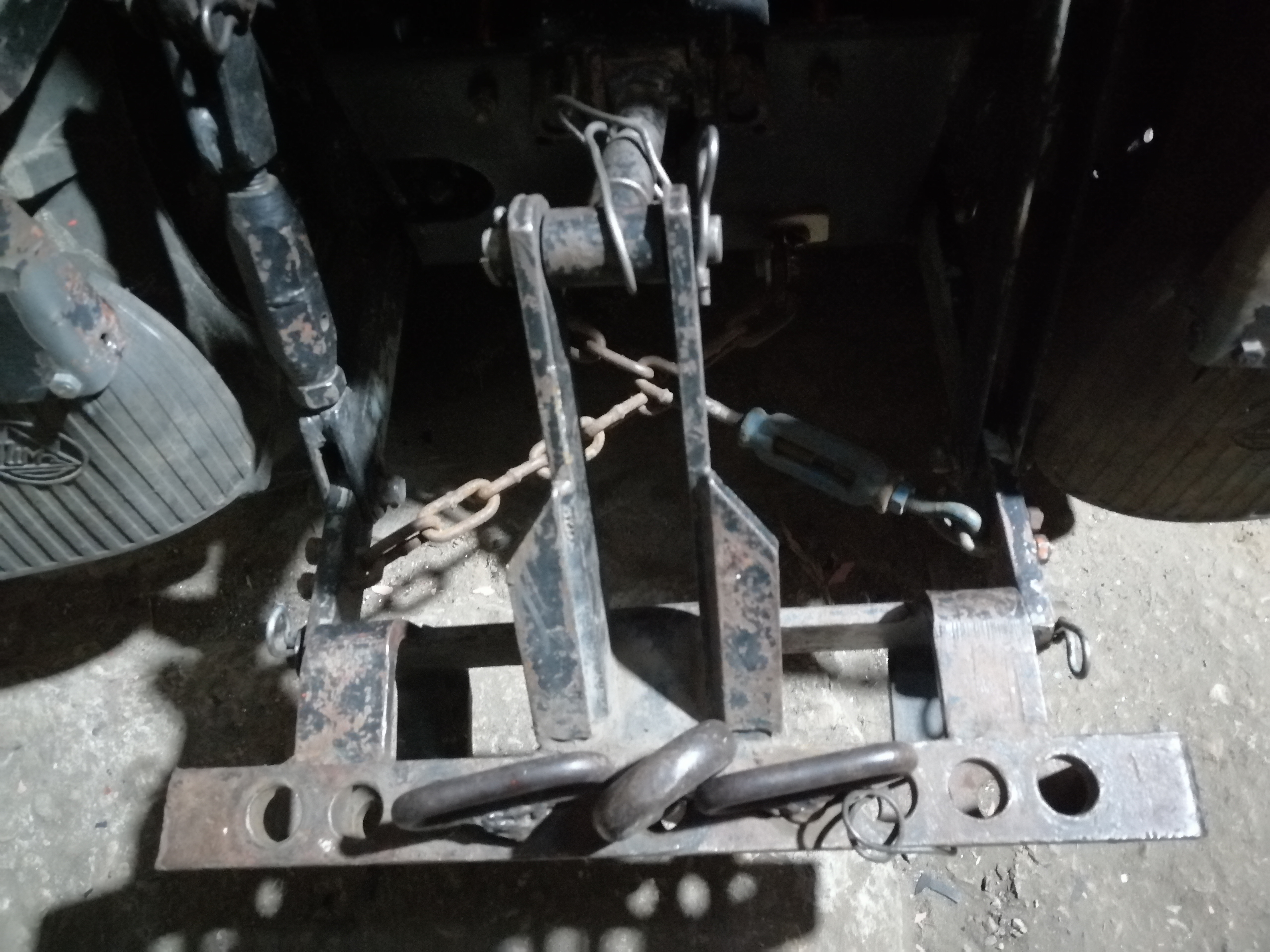

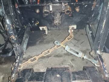

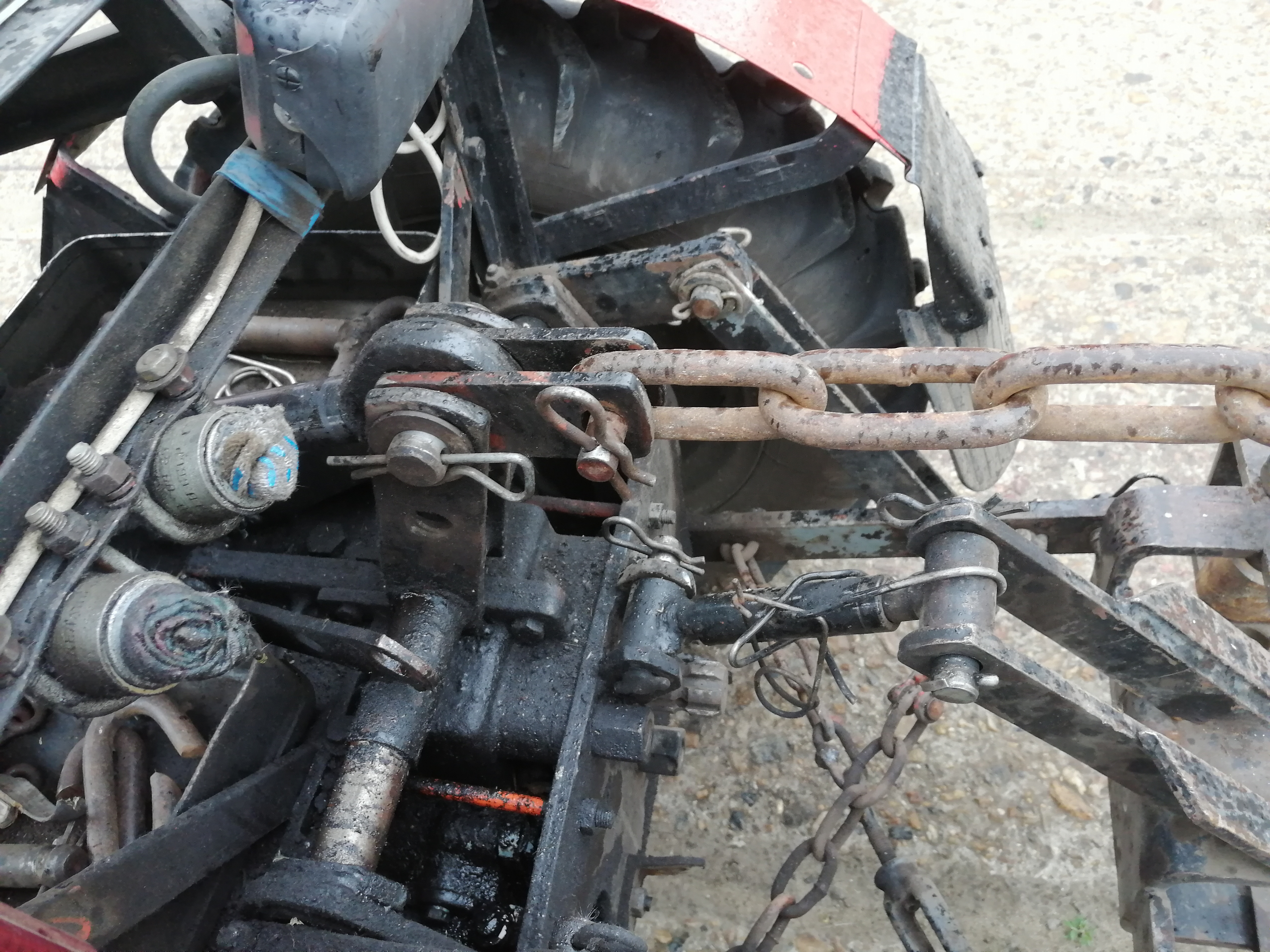

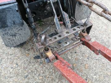

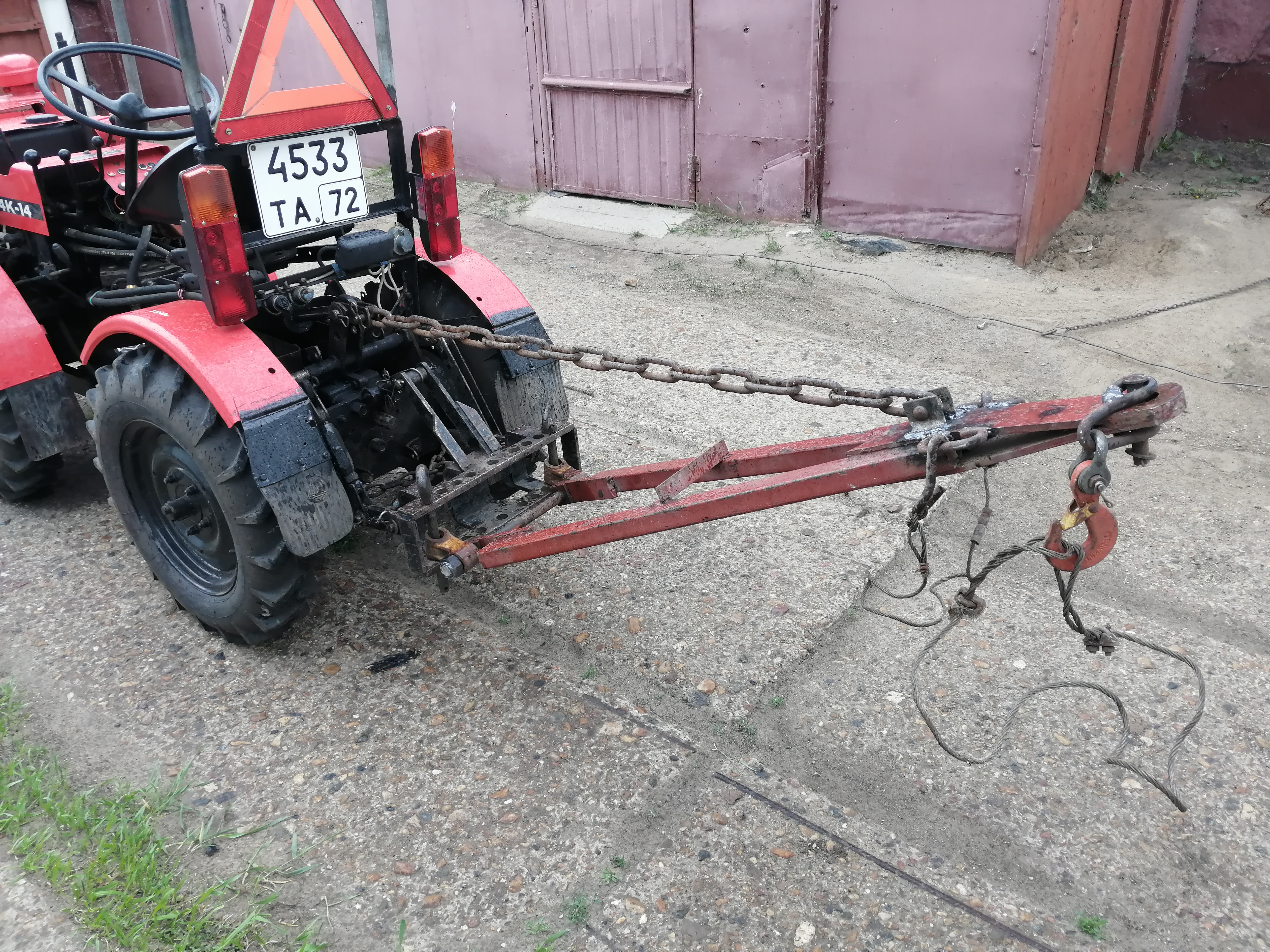

и растяжки поставил на навеску
https://upforme.ru/uploads/000b/0b/c7/5751/t466149.jpg
https://upforme.ru/uploads/000b/0b/c7/5751/t844911.jpg
https://upforme.ru/uploads/000b/0b/c7/5751/t891907.jpg
226
придется позже переделать, в конце подъема навески цепи натягиваются. а пока надо переделать отвал, есть косяки.

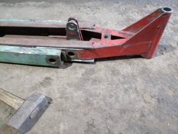

227

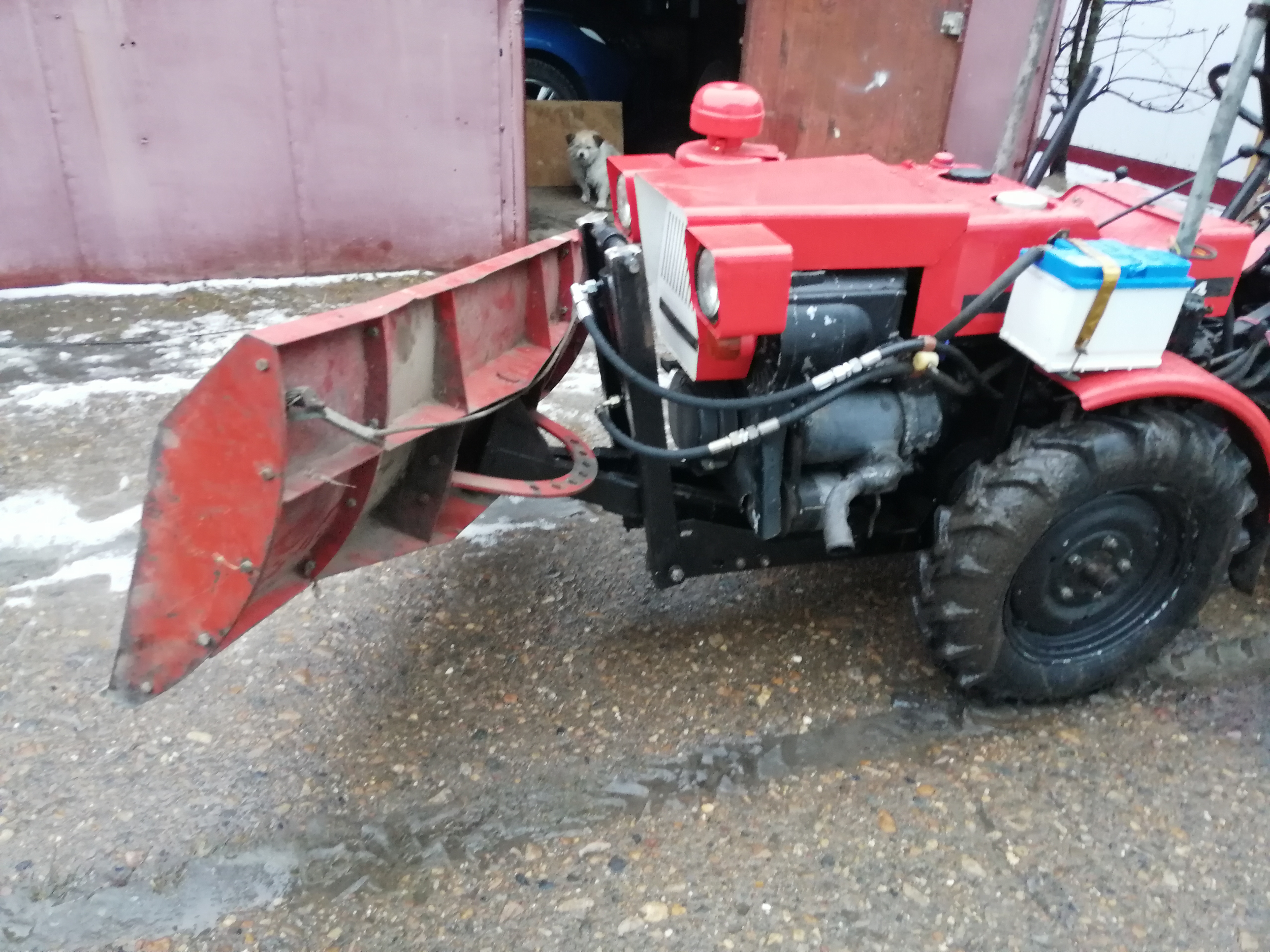

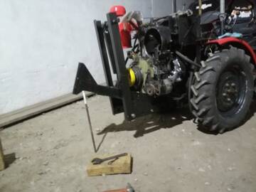

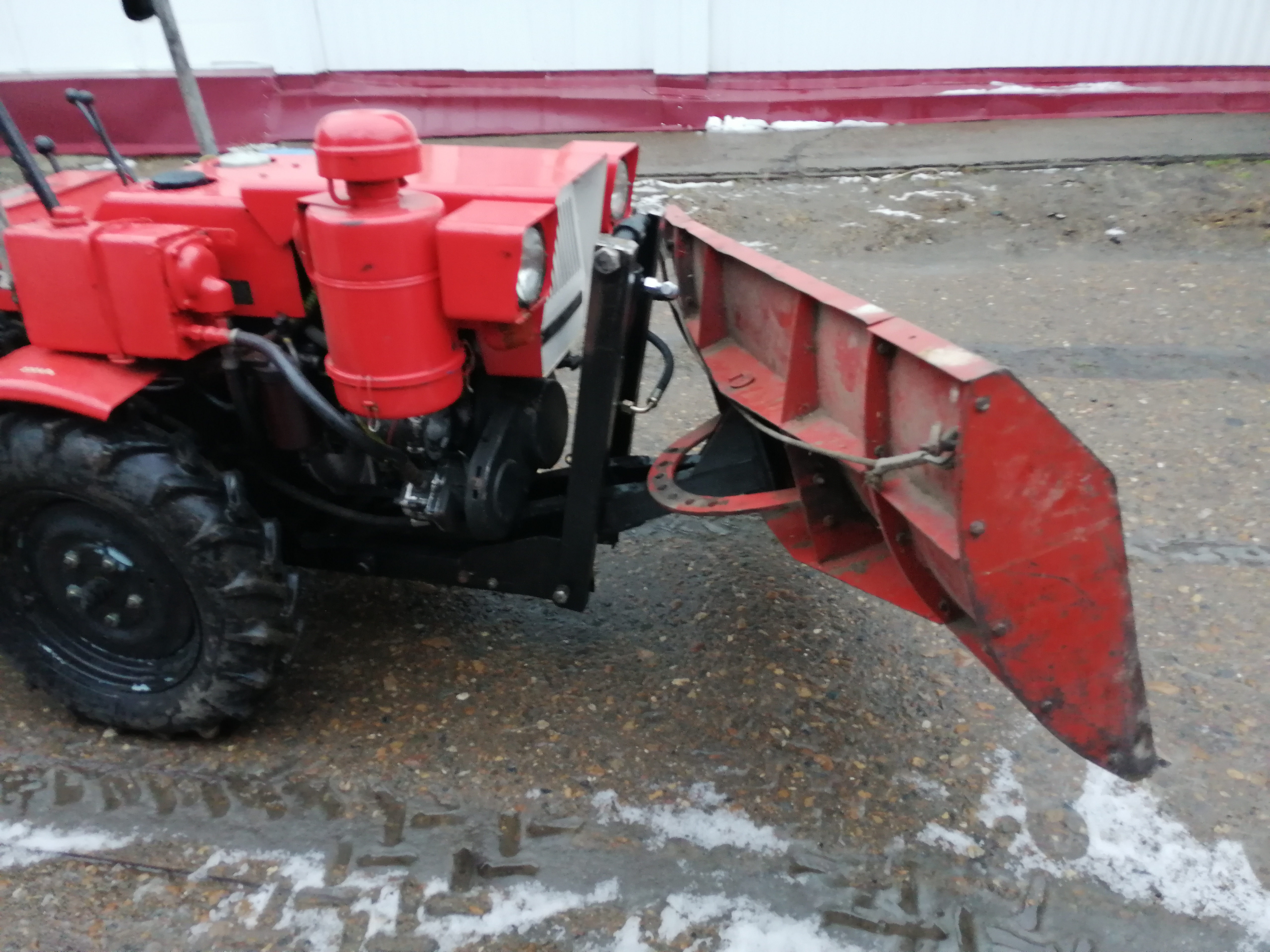

Здравствуйте, Сергей.
У больших тракторов так специально! Чтоб при транспортировке с навешанным плугом он "не вилял хвостом"
Затея с переделкой подвеса отвала не совсем ясна. Какая цель преследовалась, в отличии от заводской навески отвала?

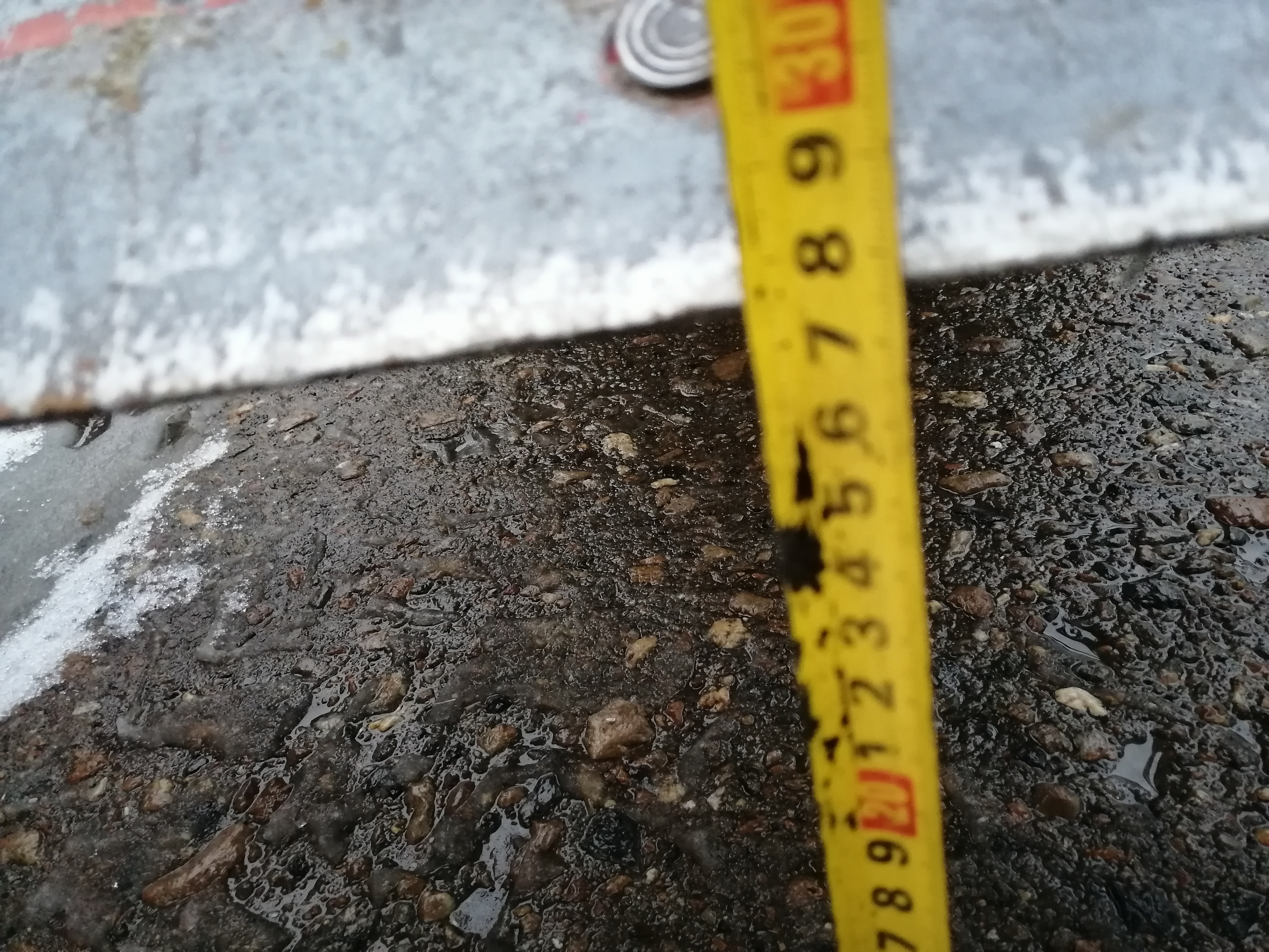

228
tz чехи снабдили односекционным гидрораспределителем  с 1 силовым гидроцилиндром. при установке отвала г.цилиндр с заднего механизма навески переставляли на отвал. установив на  tz  р80 отпала необходимость переустановки г.цил.  второго такого не нашел, приспособил г.цил. подъема кузова прицепа. пост 101, при подъеме отвала снег не сваливается с него. и еще необходимо, чтобы ход отвала был см.30 вверх и см 20 вниз от уровня земли. г.цил. должен вывешивать переднюю часть трактора. если забуксуешь в снегу -помогает.
229
согласен, но здесь другое - 3х точечная навеска изготовлена без шаровых соединений (нижняя ось и отверстие в тяге) , что в принципе допускает небольшое хождение прицепного устройства. но если тянуть что-то серьезное под углом к траектории движения - то  отверстия в нижних рычагах получают овал, тоже примерно происходит и с нижней осью. есть необходимость зафиксировать прицепное устройство от боковых смещений при любом положении по высоте от земли.
230
по моему что-то подобное у Т-25

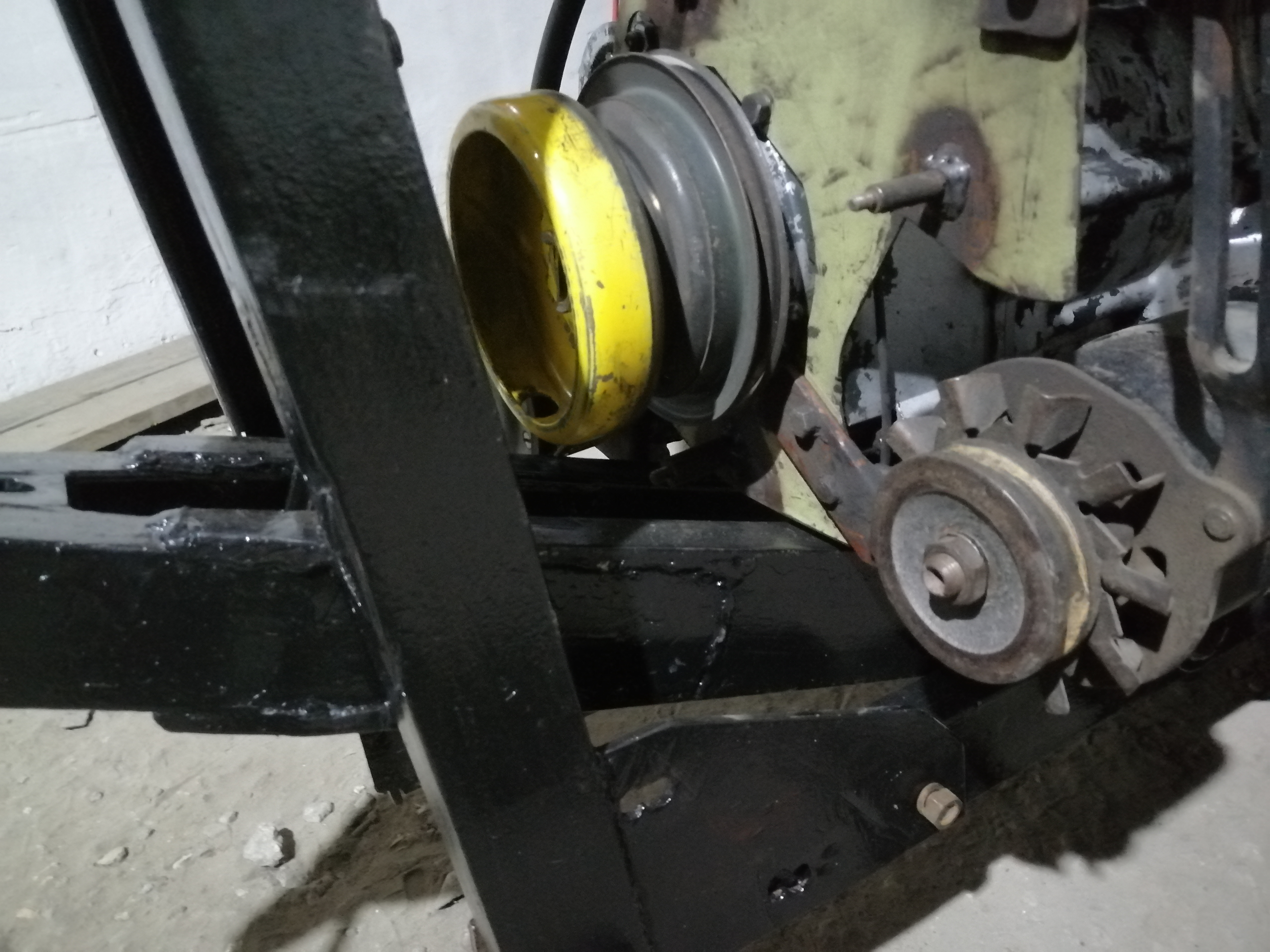

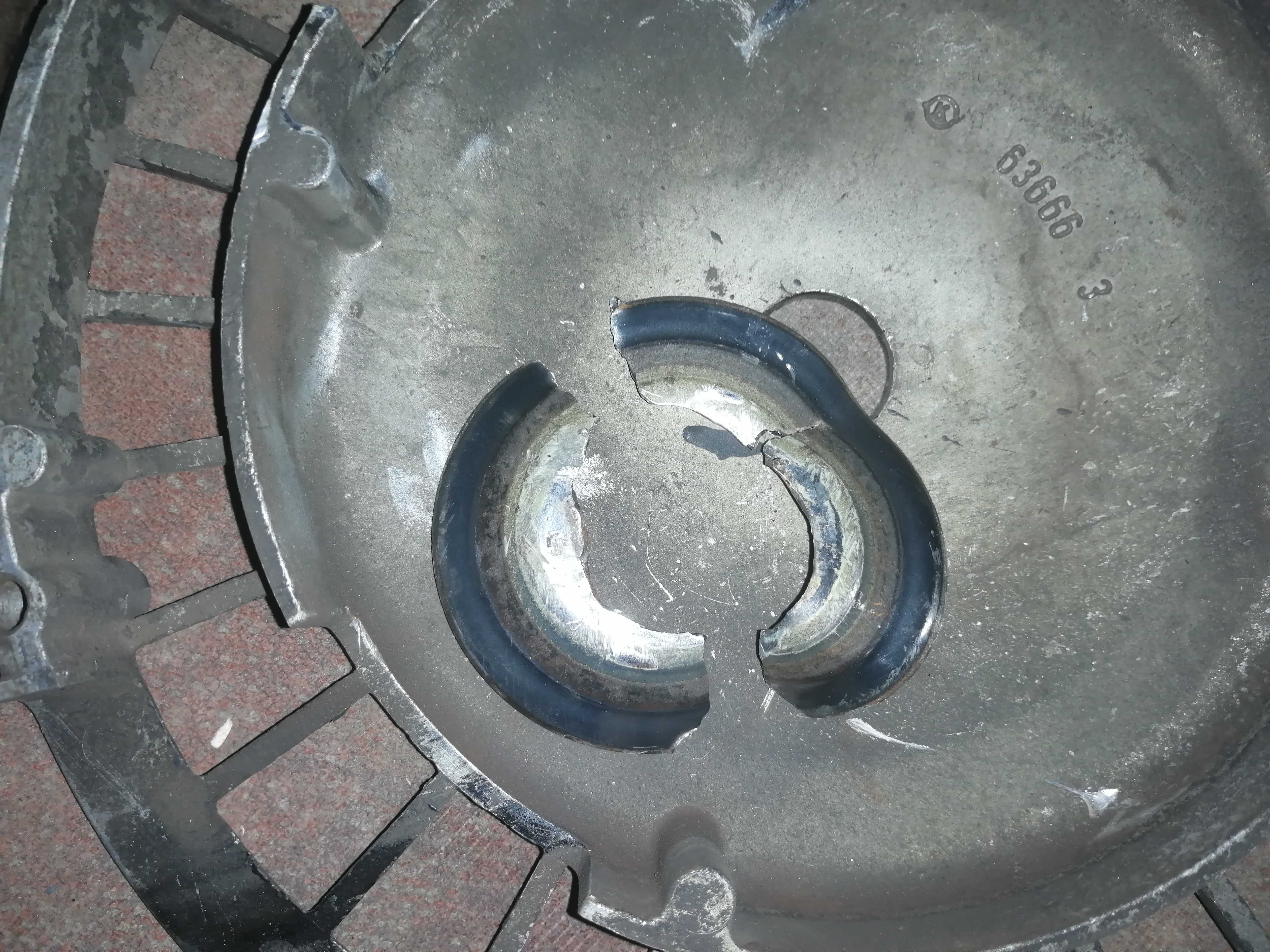

231

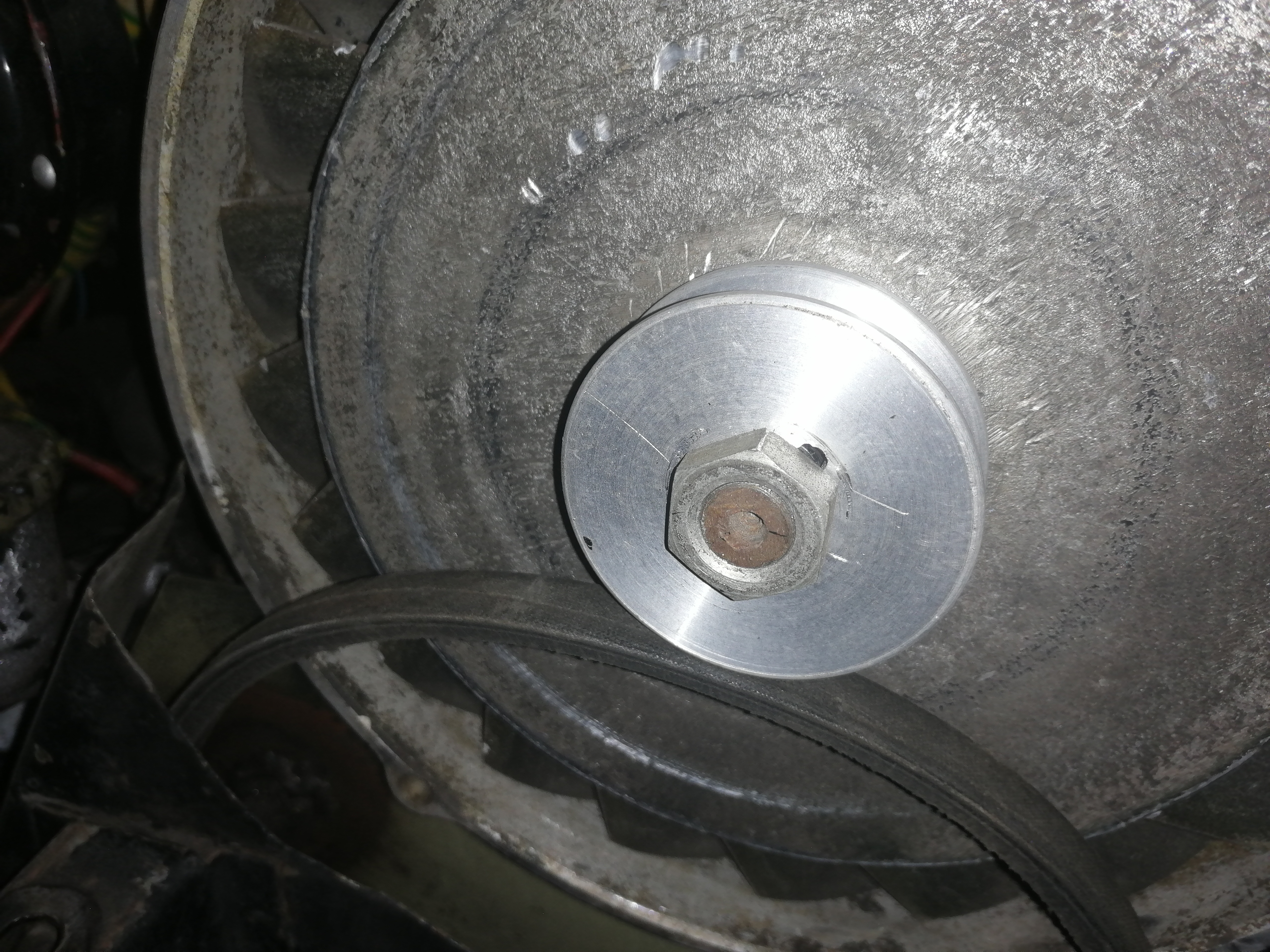

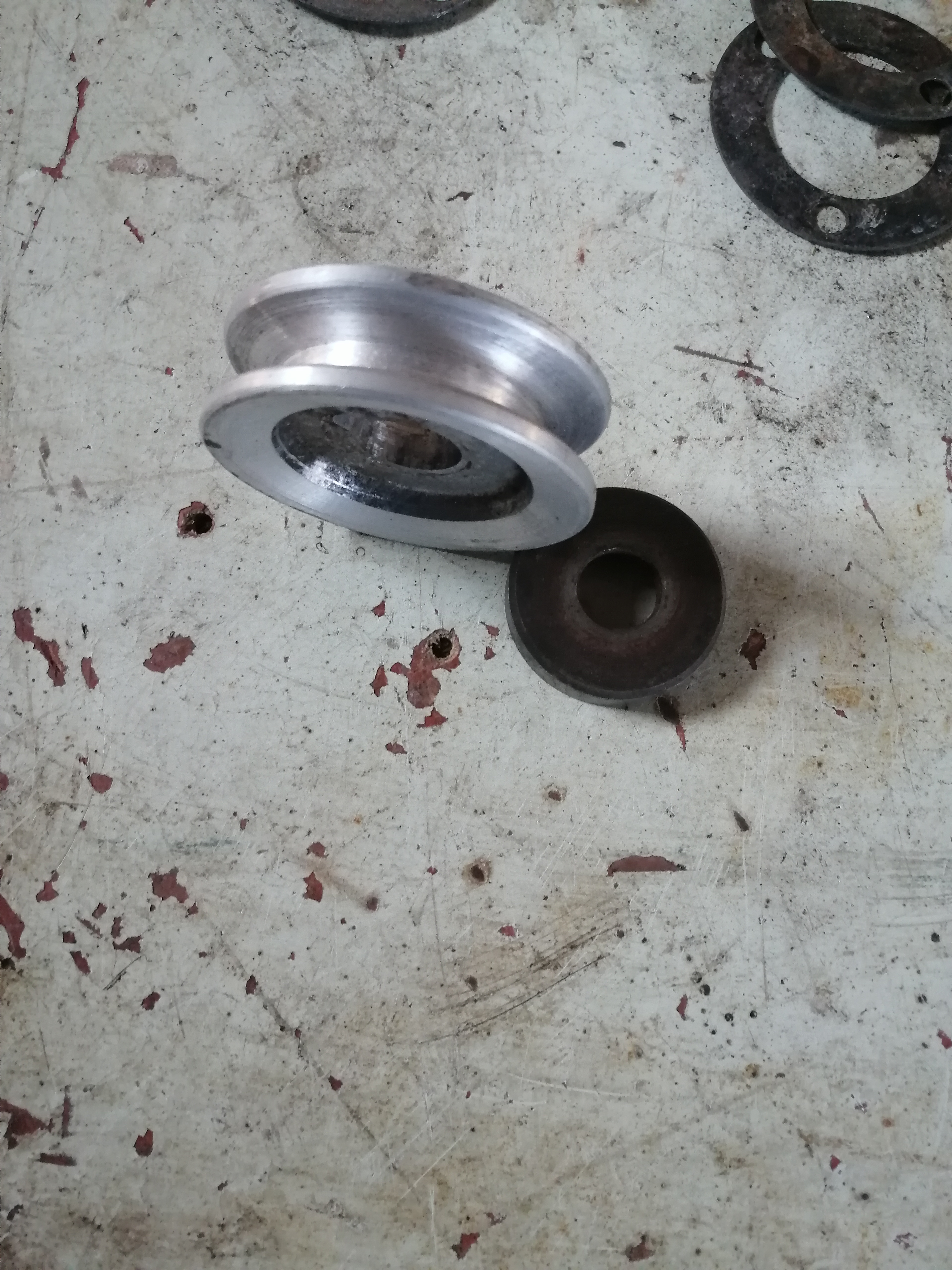

!развалился шкив привода вентилятора, как?
https://upforme.ru/uploads/000b/0b/c7/5751/t763492.jpg
выточил из алюминиевого шкива стиральной машины
https://upforme.ru/uploads/000b/0b/c7/5751/t580887.jpg
https://upforme.ru/uploads/000b/0b/c7/5751/t535784.jpg
вот хотя бы другой трактор не искать!

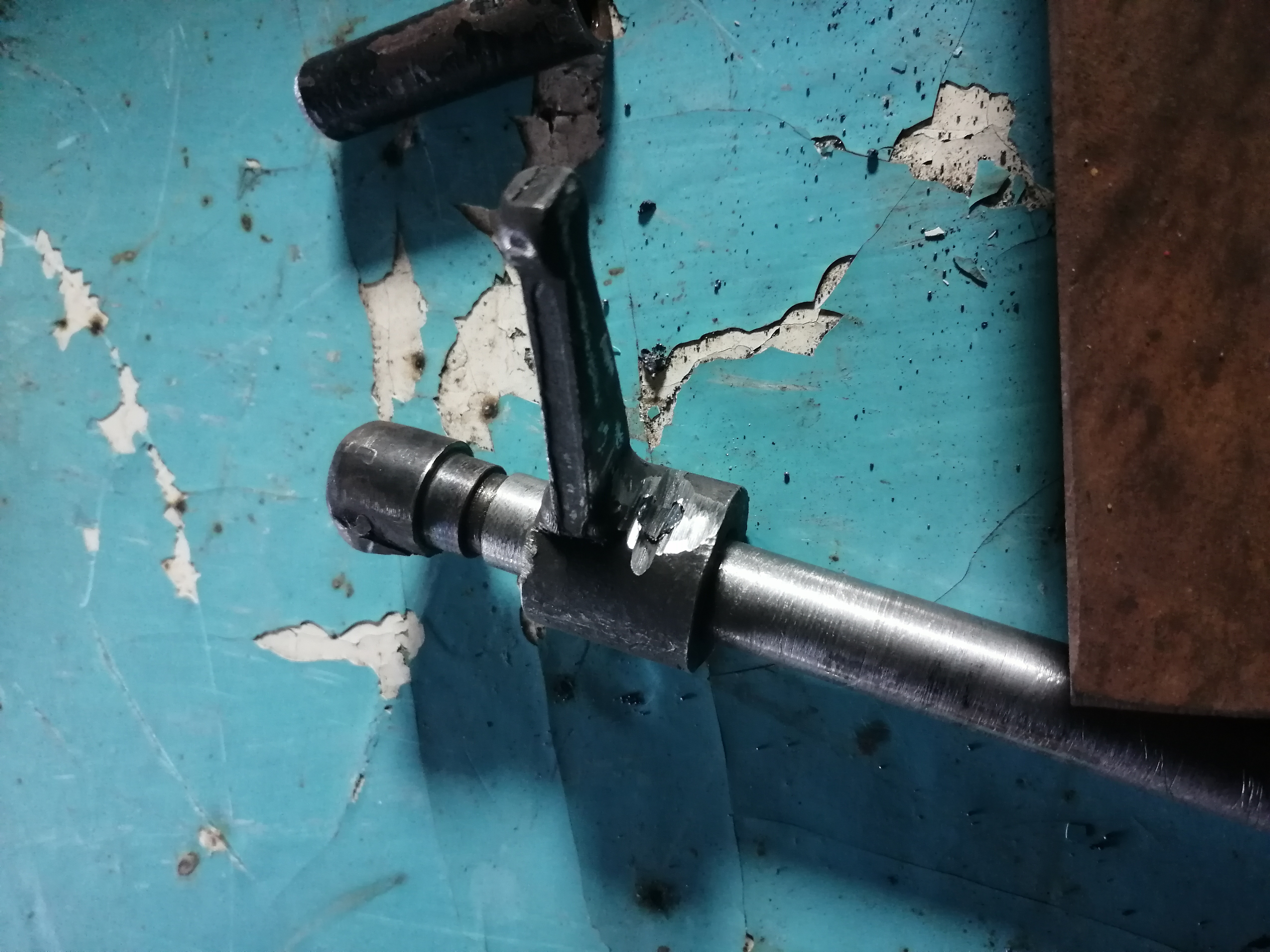

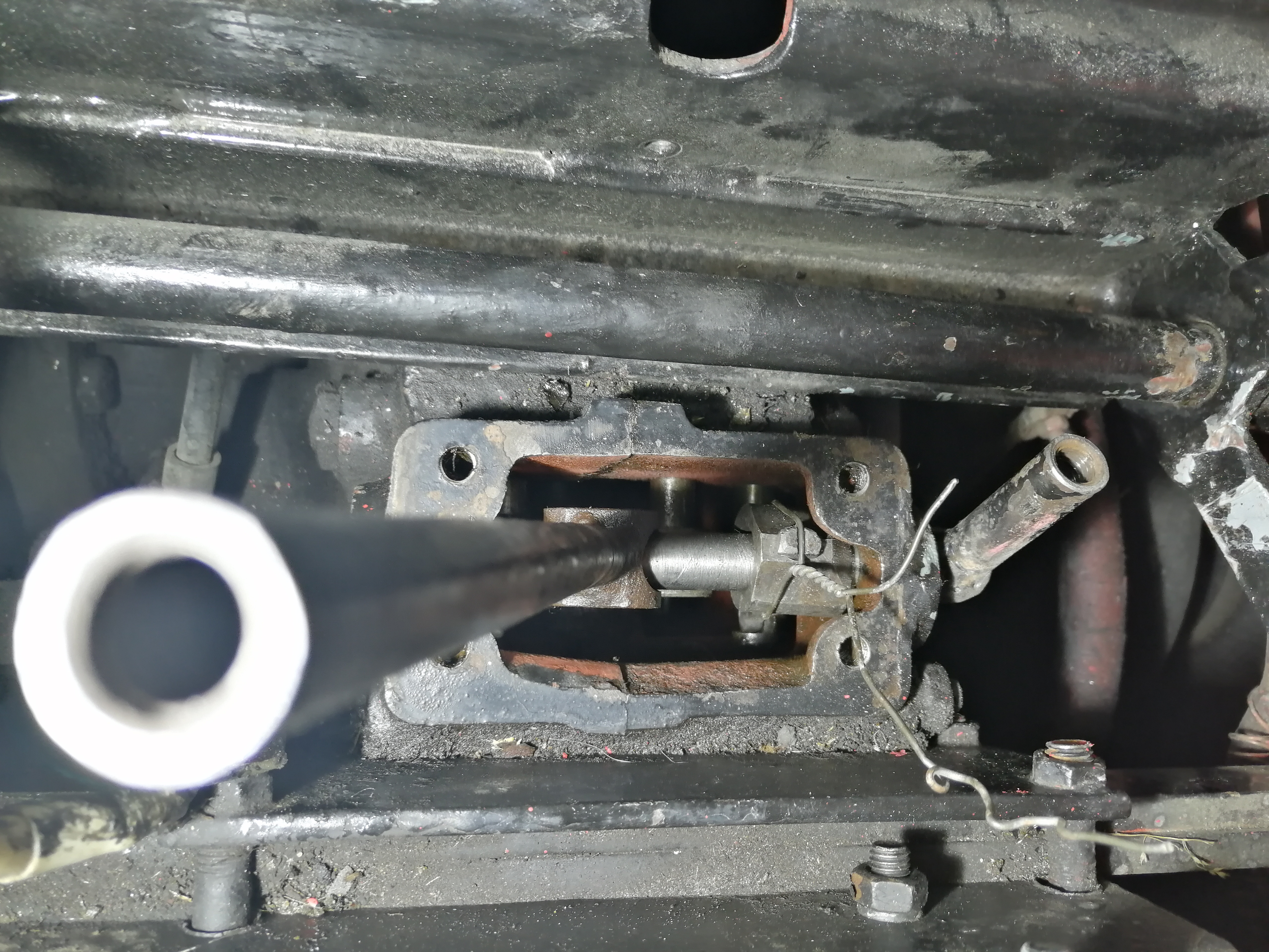

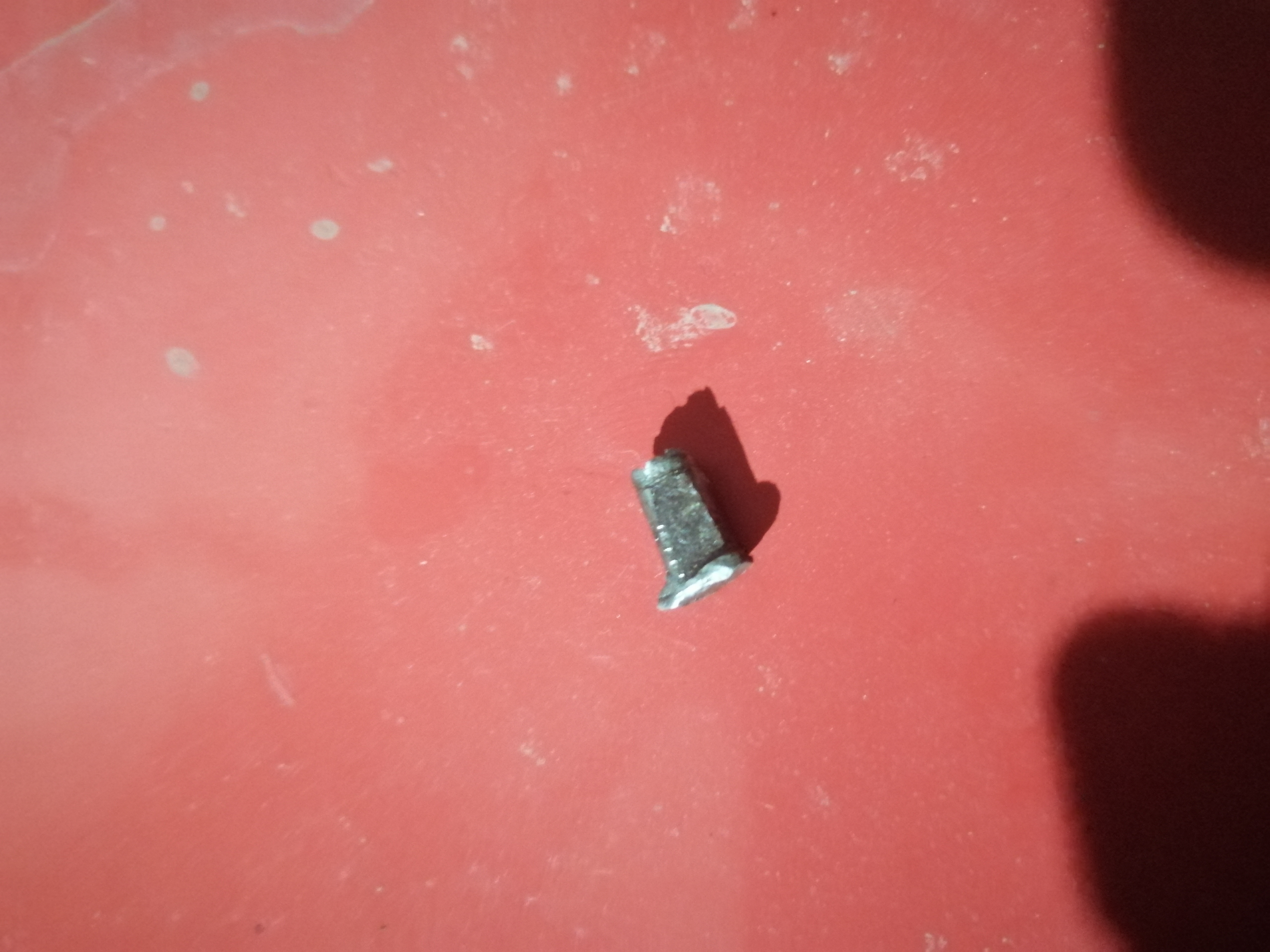

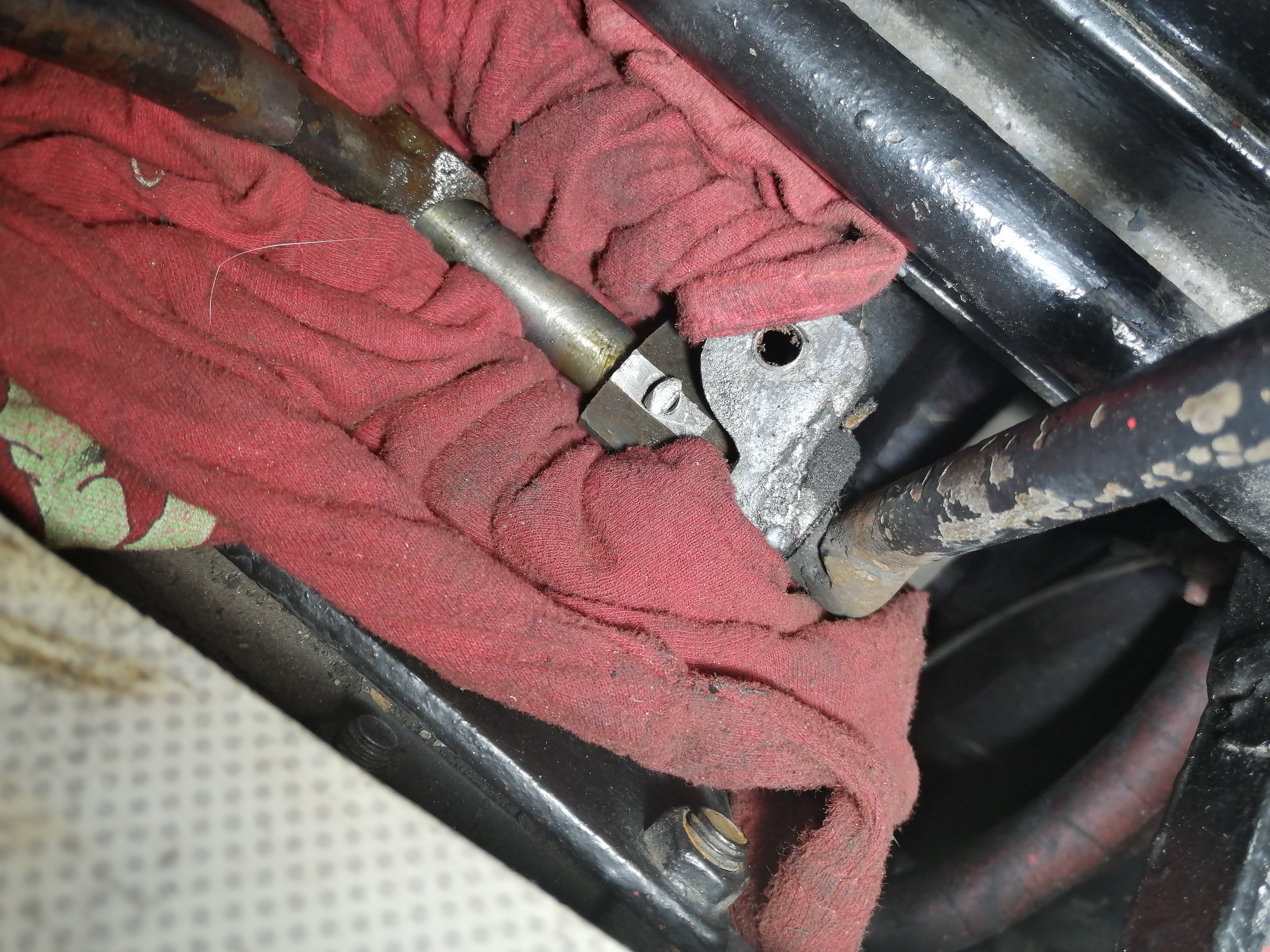

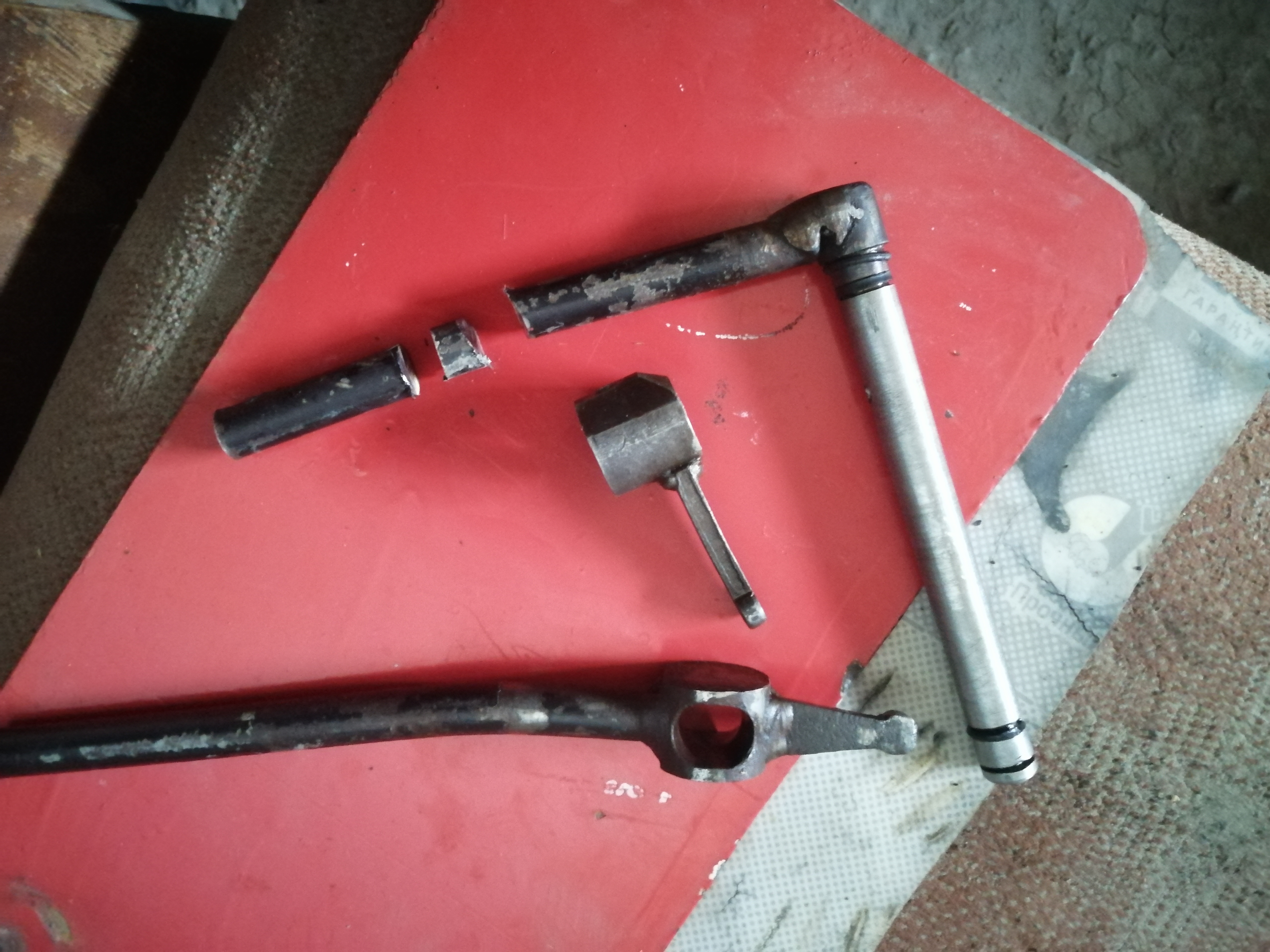

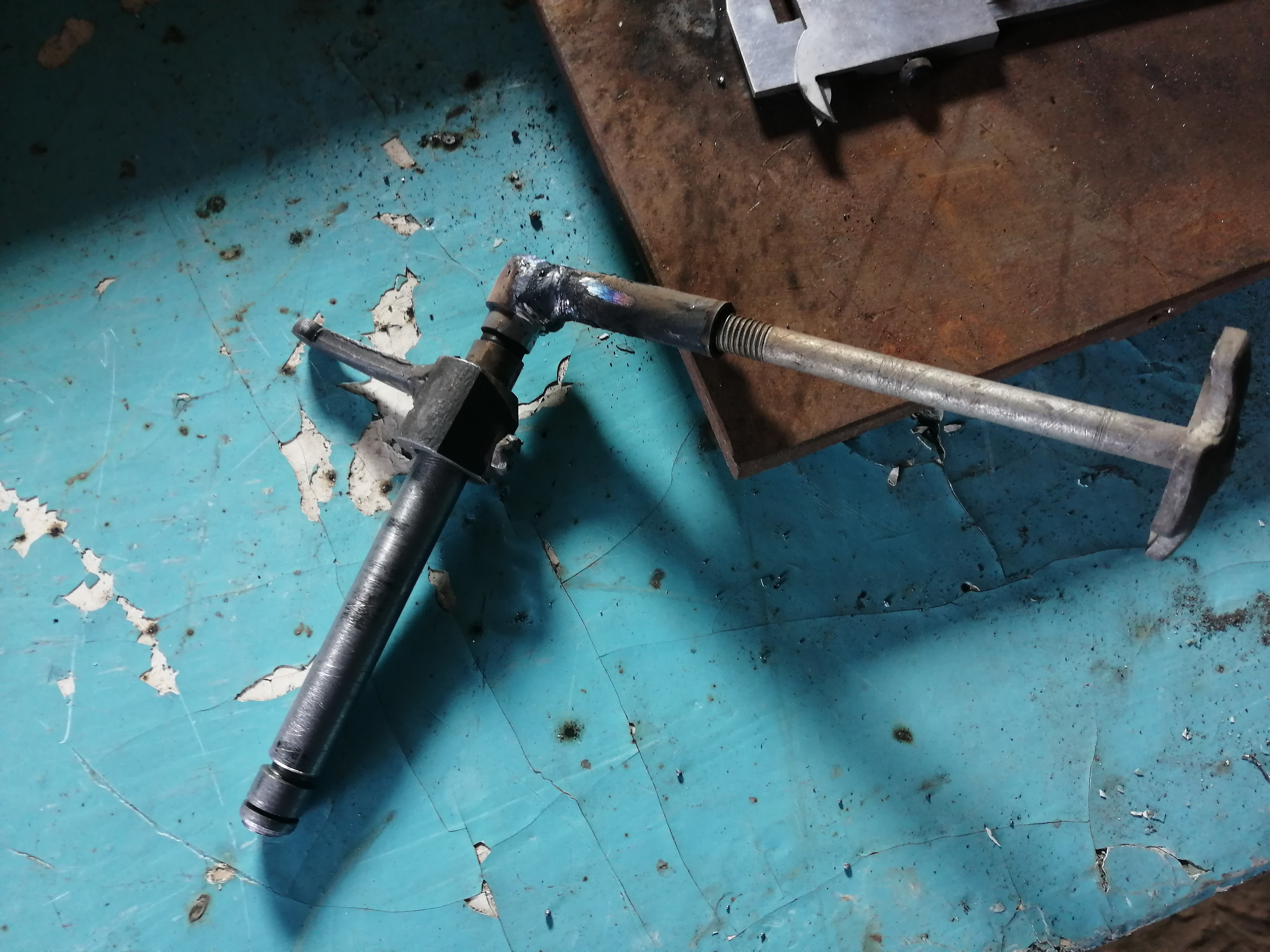

срезало штифт вилки переключения реверса, половина штифта в картере. если у кого-то есть дельные предложения по восстановлению - пишите.
234
срезало штифт
сняв крышку рычага кпп, закрыл тряпкой образовавшуюся нишу.
https://upforme.ru/uploads/000b/0b/c7/5751/t273734.jpg
удалил обломок штифта
https://upforme.ru/uploads/000b/0b/c7/5751/t970332.jpg
отпилил рычаг болгаркой и вытащил его из кпп
https://upforme.ru/uploads/000b/0b/c7/5751/t420760.jpg
слил масло.
235
промыл кпп бензином, вывесив одно переднее колесо.
просверлил вилку и вал сверлом на 6мм, вставил болт, обрезал лишнее и сделал пропил болгаркой для проволоки. приварил часть рычага с резьбой.
https://upforme.ru/uploads/000b/0b/c7/5751/t909147.jpg
https://upforme.ru/uploads/000b/0b/c7/5751/t967807.jpg
https://upforme.ru/uploads/000b/0b/c7/5751/t269182.jpg
https://upforme.ru/uploads/000b/0b/c7/5751/t227824.jpg
236
а еще когда забуксуешь в снегу - поднимаешь отвал максимально вверх, задняя часть рамки отвала зарывается в снег и дает большое сопротивление для движения задним ходом.

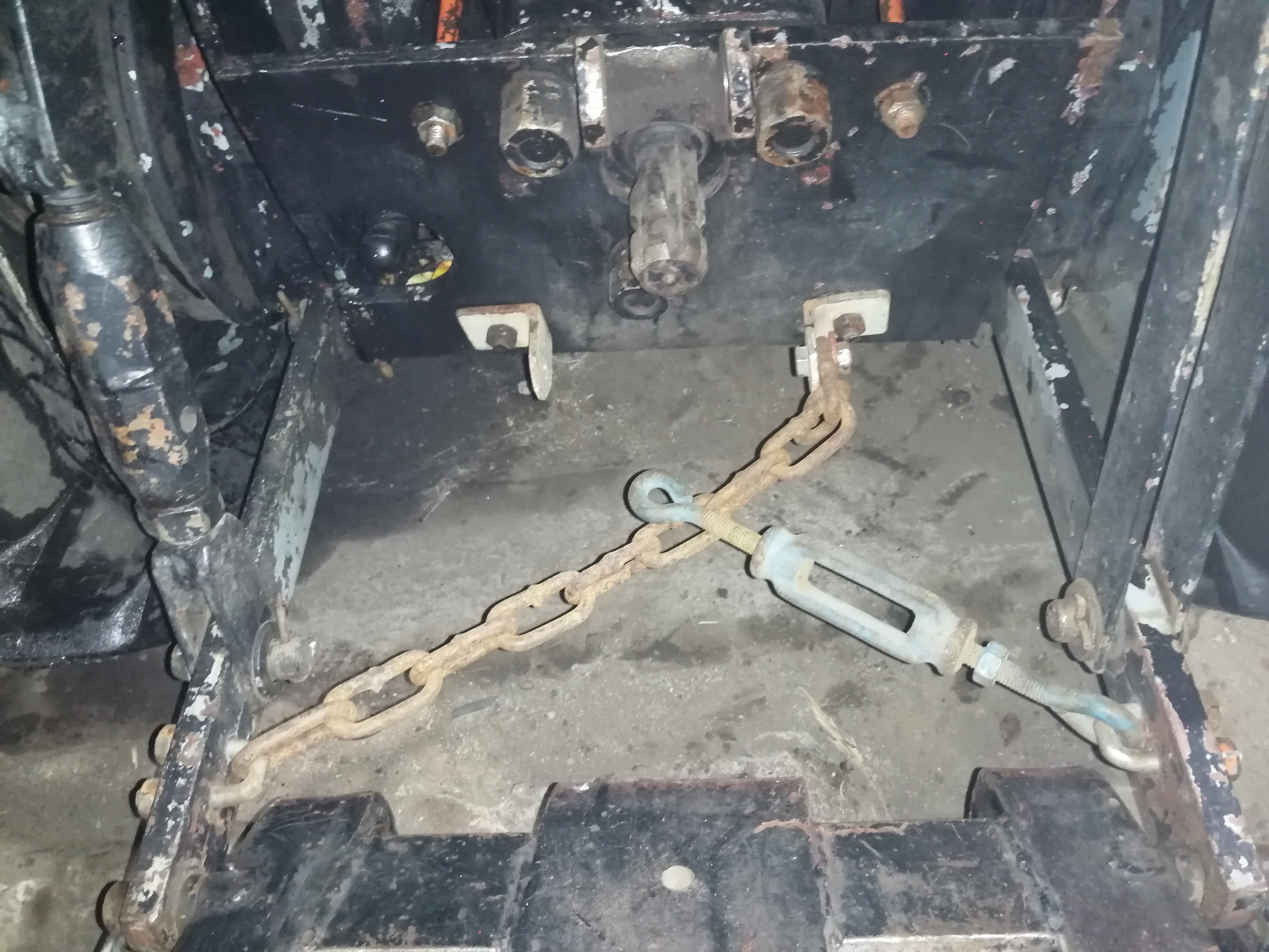

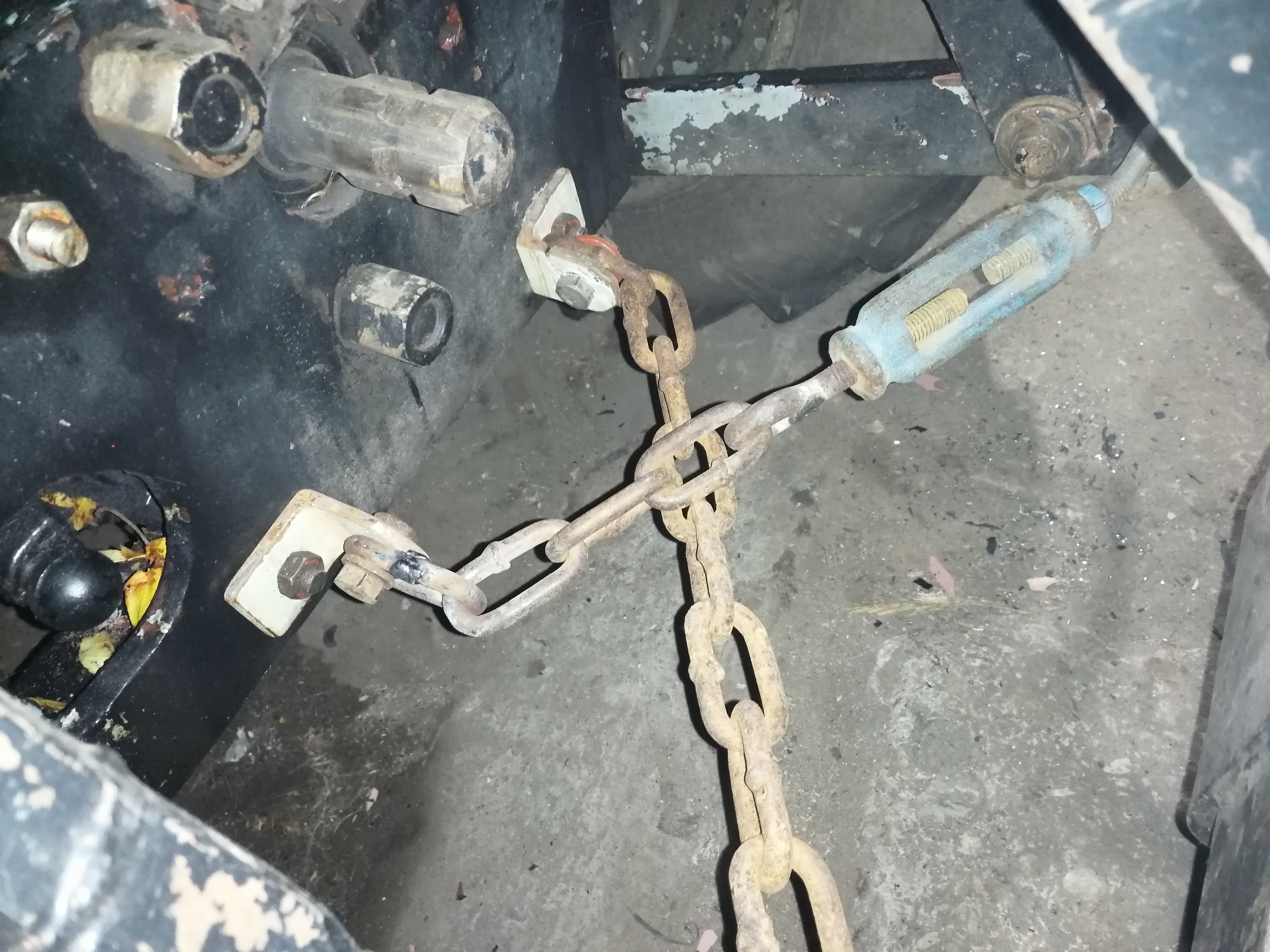

нашел второй натяжитель растяжки
https://upforme.ru/uploads/000b/0b/c7/5751/t922885.jpg
https://upforme.ru/uploads/000b/0b/c7/5751/t716457.jpg
https://upforme.ru/uploads/000b/0b/c7/5751/t259557.jpg

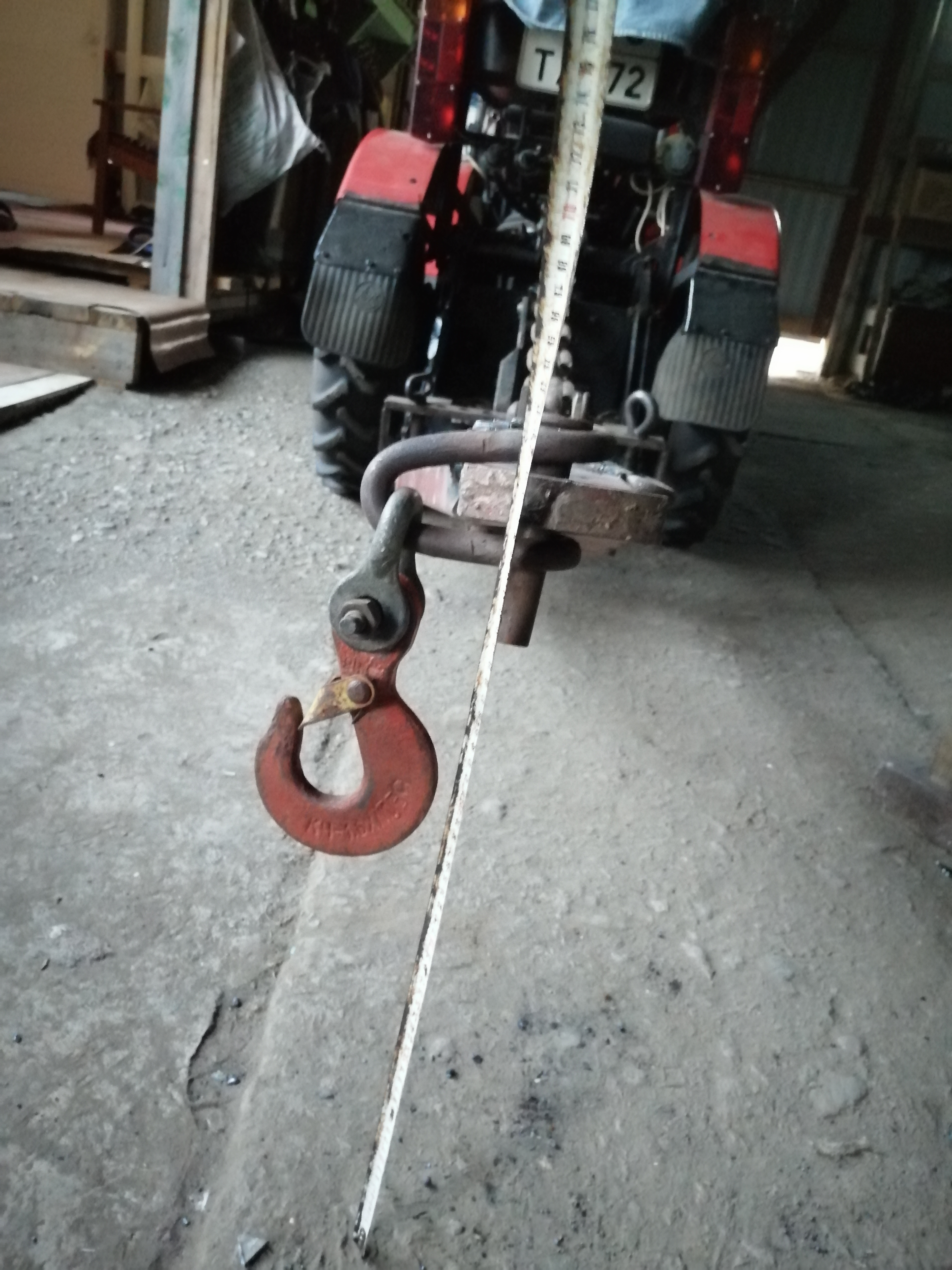

239
подъемник на скорую руку
не много усовершенствовал
https://upforme.ru/uploads/000b/0b/c7/5751/t810638.jpg
https://upforme.ru/uploads/000b/0b/c7/5751/t760310.jpg
240
https://upforme.ru/uploads/000b/0b/c7/5751/t686283.jpg
https://upforme.ru/uploads/000b/0b/c7/5751/t498396.jpg
https://upforme.ru/uploads/000b/0b/c7/5751/t547826.jpg
