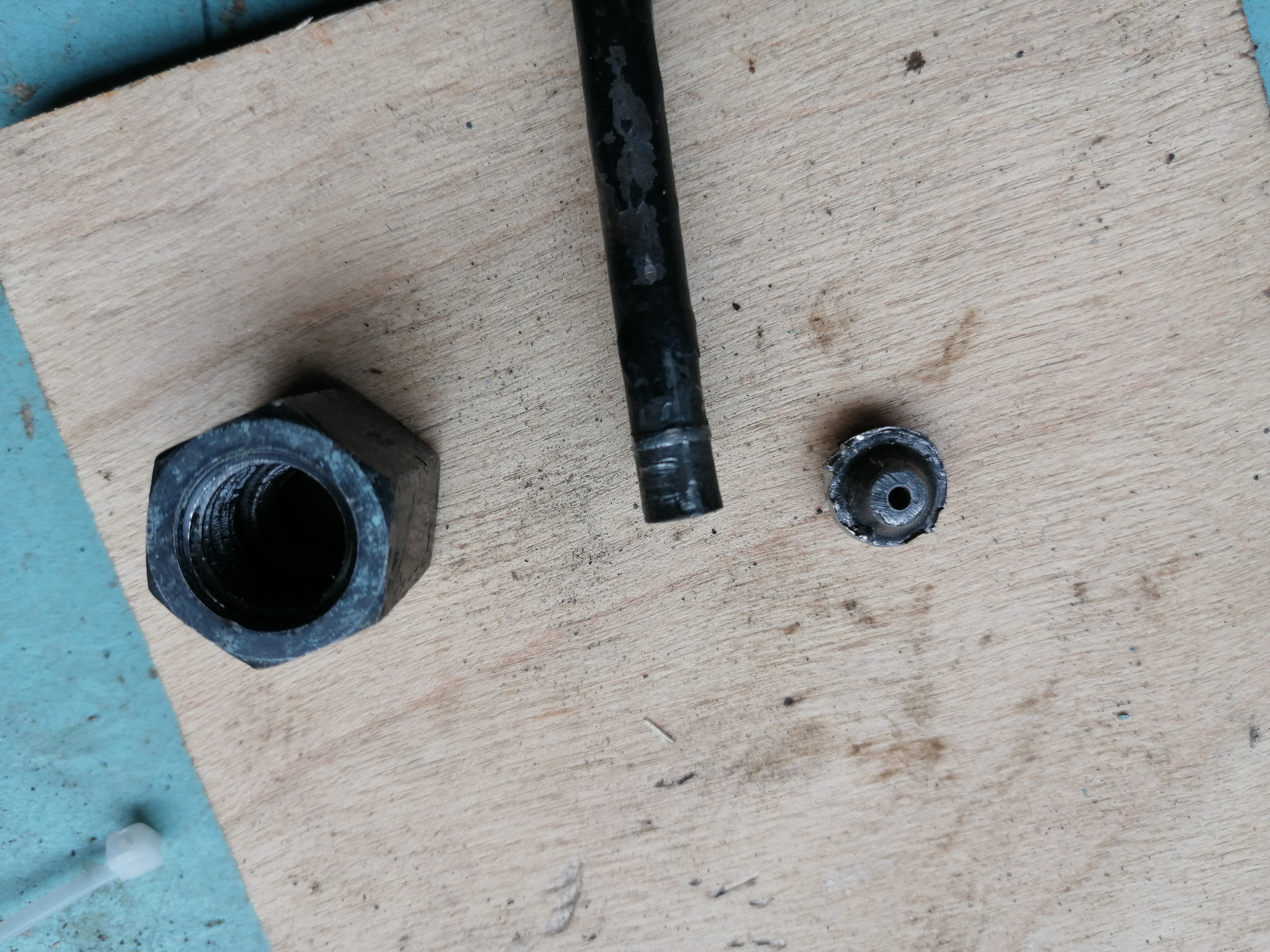

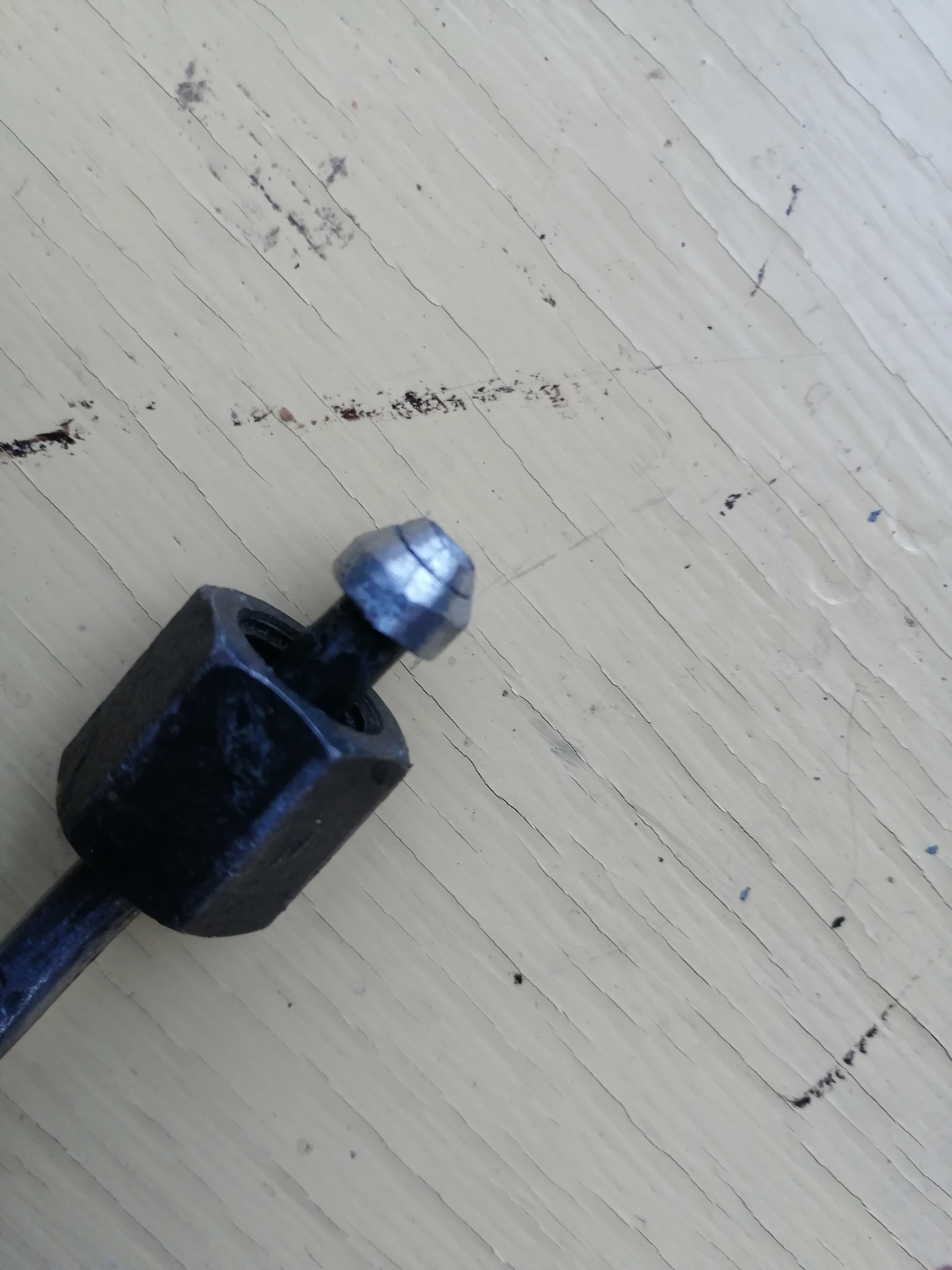

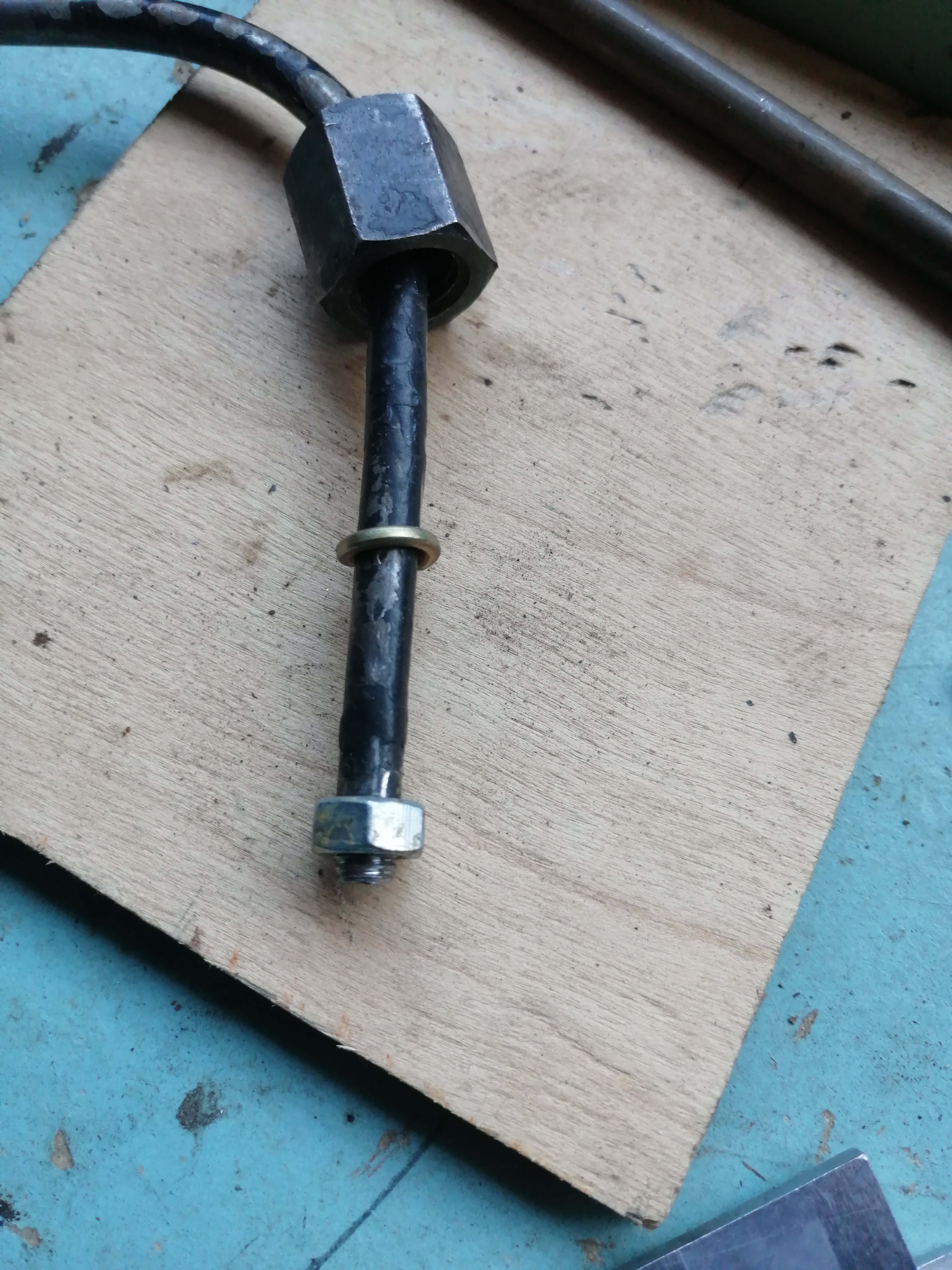

трубка высокого давления дала трещину у гайки форсунки - подскажите выход.
202
Если трубка ещё не совсем гнилая и достаточно длины, можно попробовать нарезать на  трубке резьбу, навернуть две гайки, хорошенько зажать их и на наждаке или напильником, на ближней к форсунке гайке, сделать копию родной головки. Если сделать всё аккуратно, то какое-то время ещё будет работать.
203
спасибо! можно попробовать
204
Так вроде бы на такой трубке достаточно толстая стенка - можно попробовать разделать трещину и заварить, лишнее обточить.
205
у самой гайки - так что сварка не вариант
206
https://upforme.ru/uploads/000b/0b/c7/5751/t440017.jpg
https://upforme.ru/uploads/000b/0b/c7/5751/t460378.jpg
https://upforme.ru/uploads/000b/0b/c7/5751/t953286.jpg
207
работает

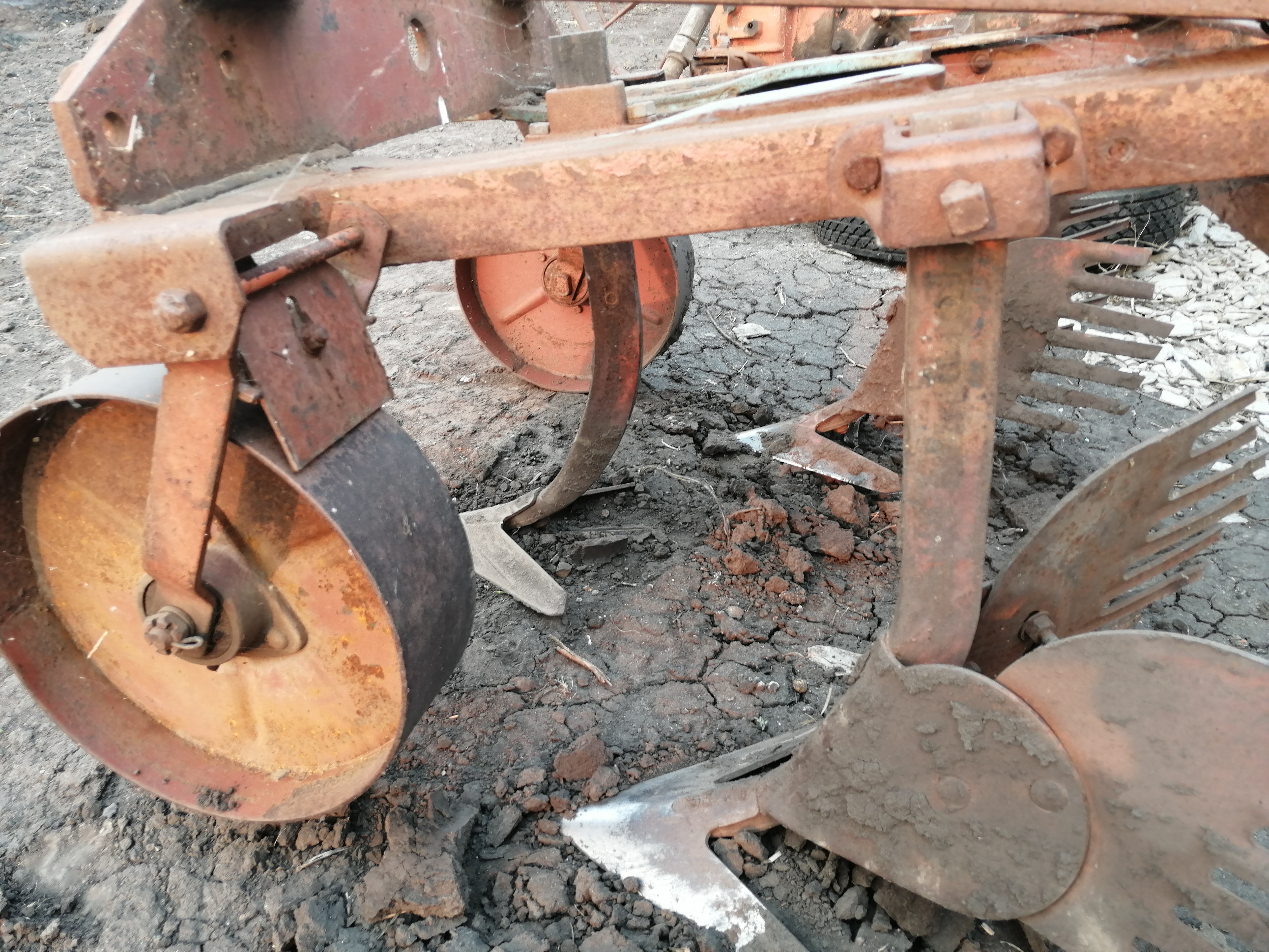

огород вспахан осенью, гребни нарезал как всегда окучниками. картофель садил в гребень с помощью лопаты на глубину см. 10-13 - глубже твердовато. поставил по центру культиватора стрельчатую лапу, лопата начала копать гнезда сама!
https://upforme.ru/uploads/000b/0b/c7/5751/t190022.jpg

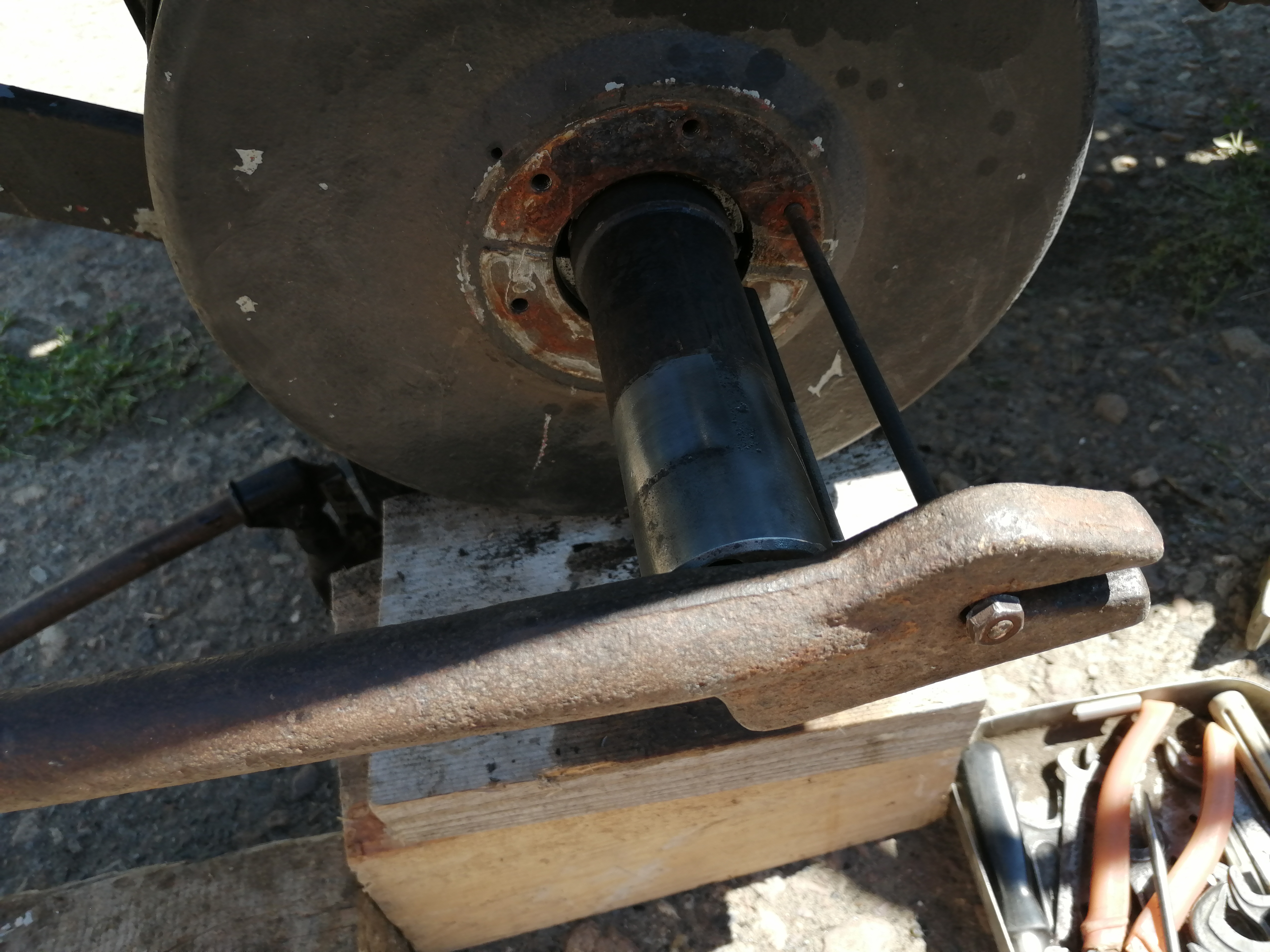

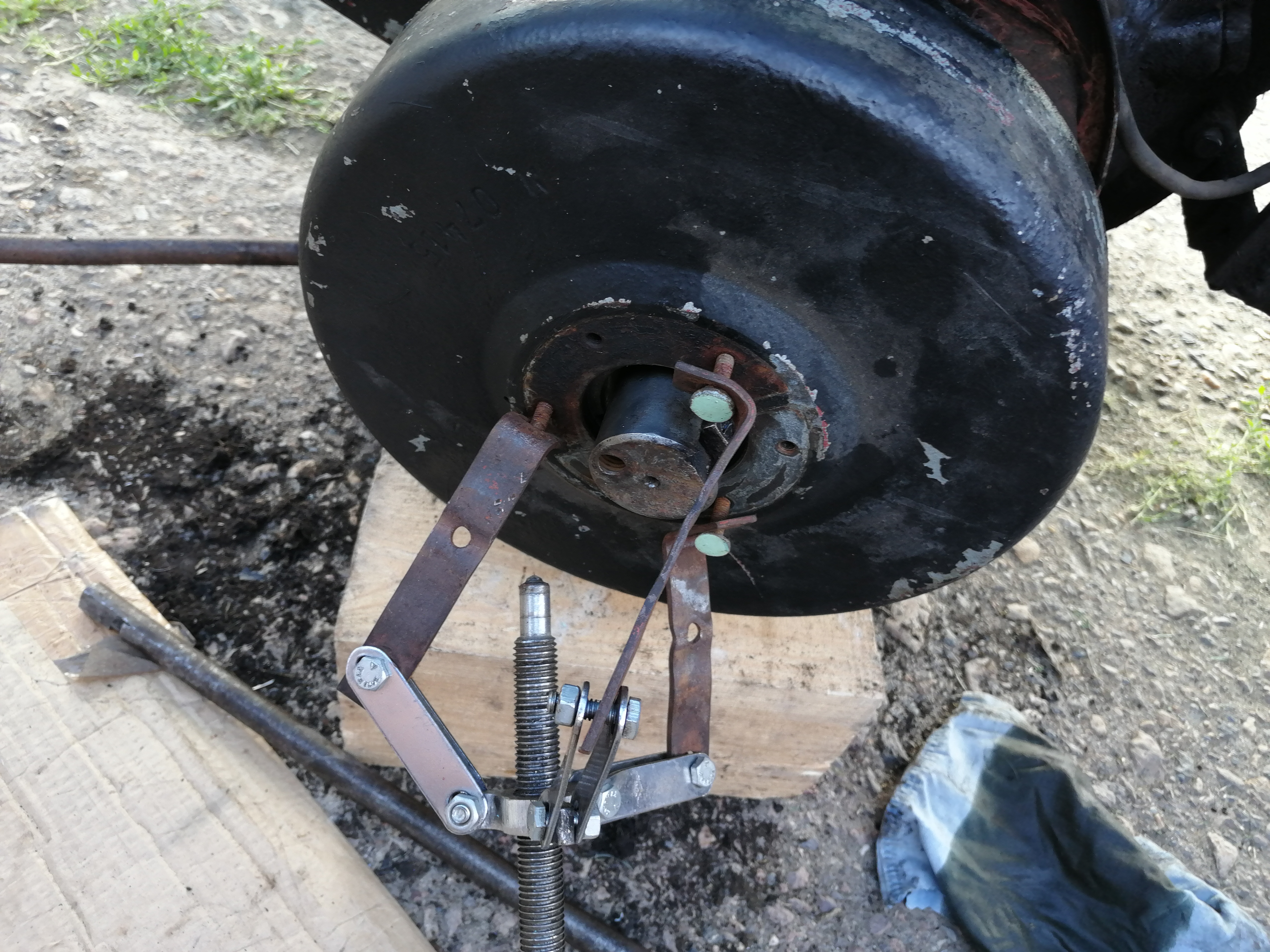

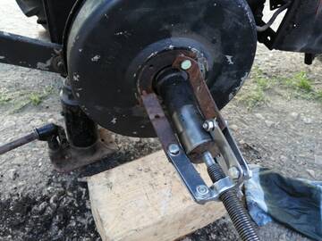

сегодня менял тормозные колодки (подходят с УАЗа подрезанные), пришлось снимать тормозной барабан так:
https://upforme.ru/uploads/000b/0b/c7/5751/t367196.jpg
потом так:
https://upforme.ru/uploads/000b/0b/c7/5751/t151925.jpg
https://upforme.ru/uploads/000b/0b/c7/5751/t332378.jpg
