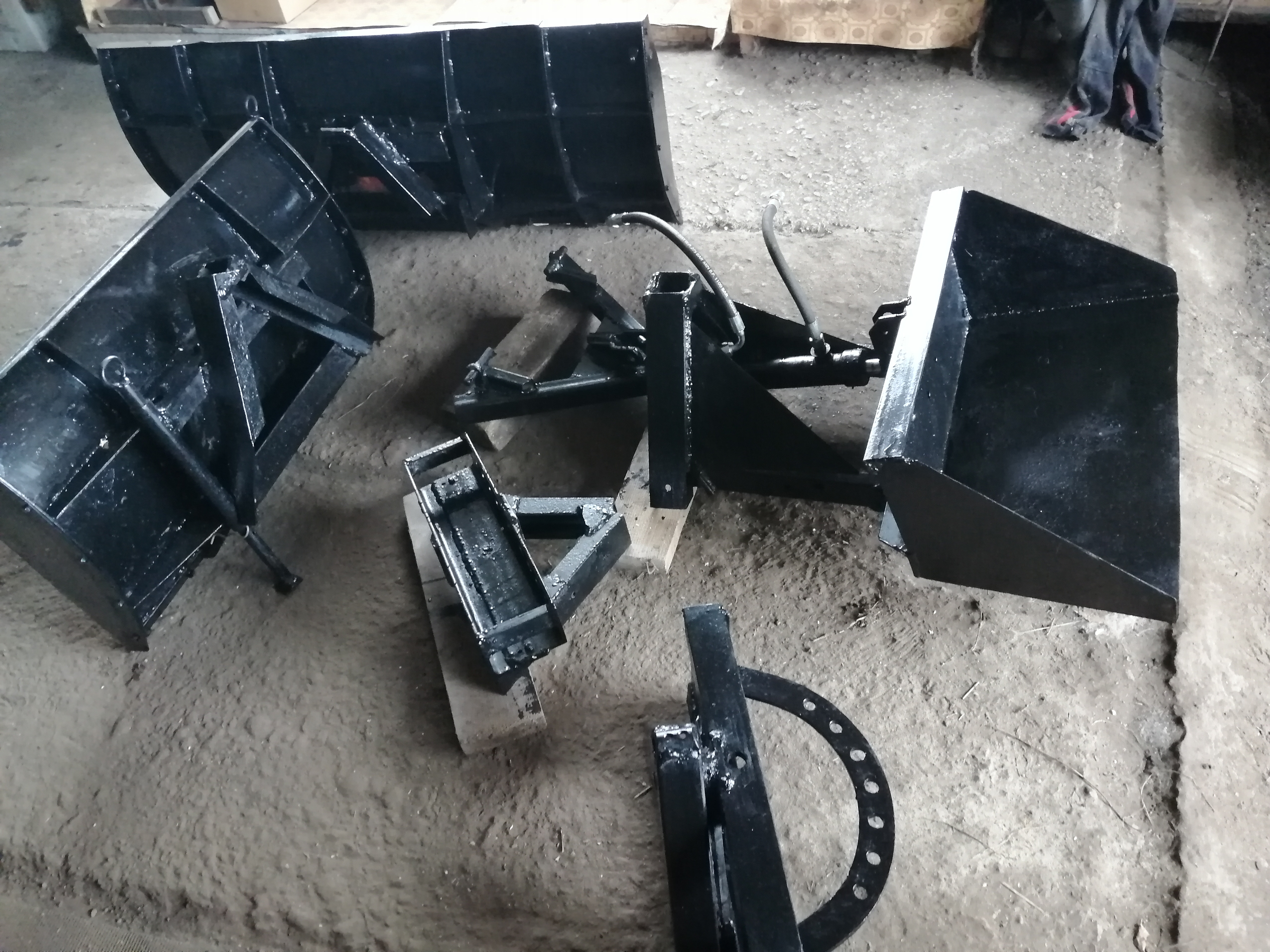

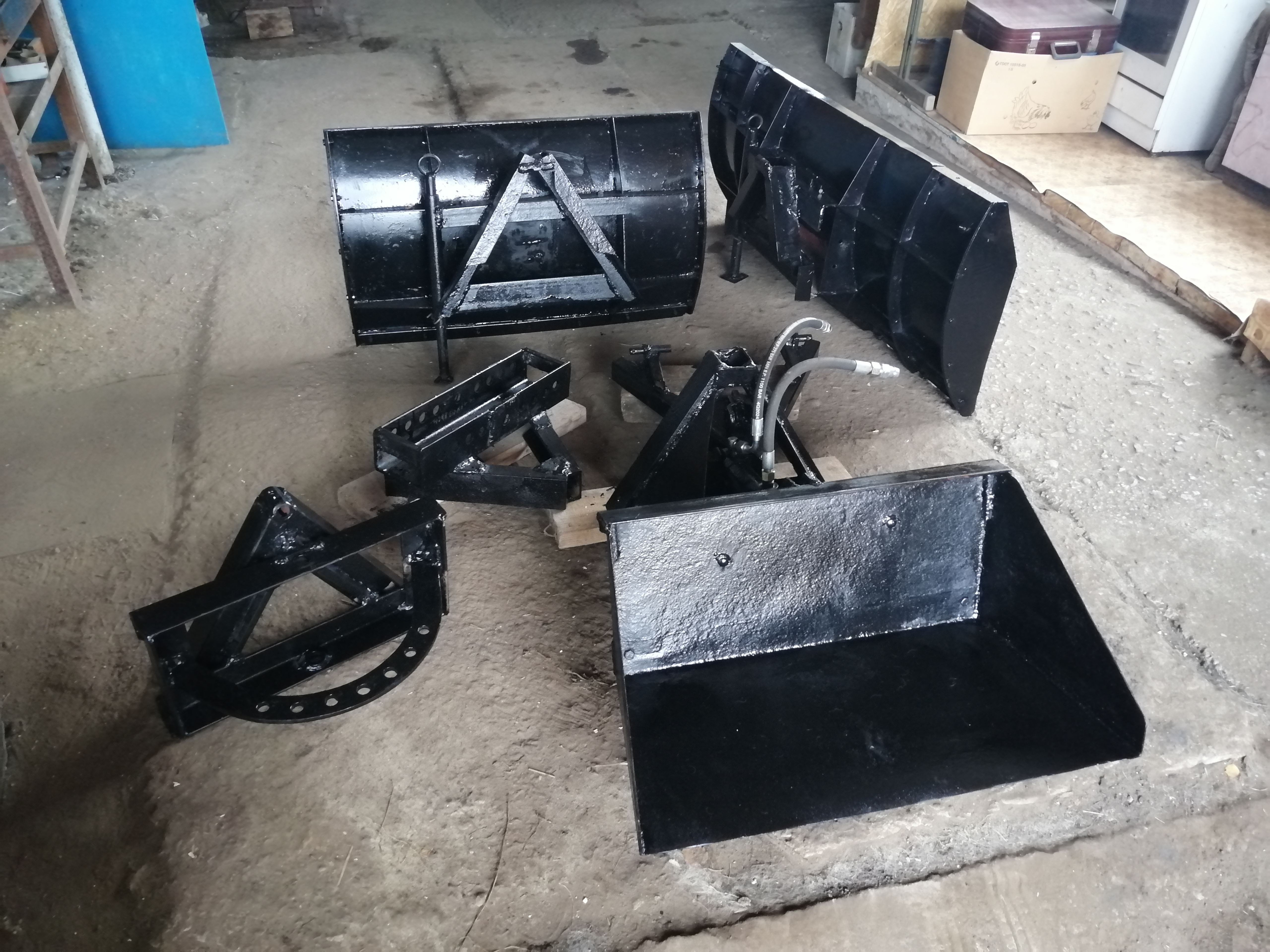

331

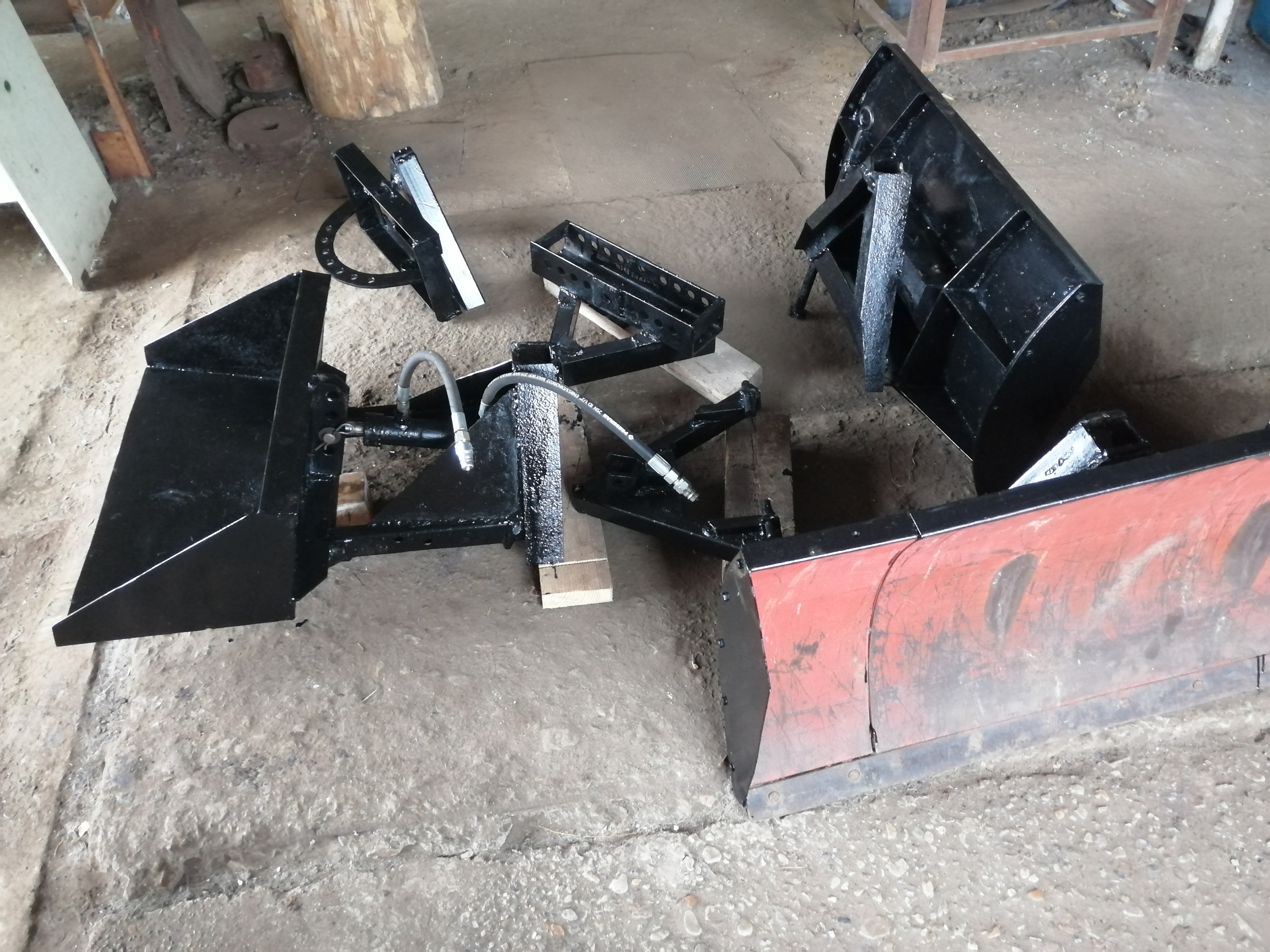

пора браться за отвал
точнее за ковш
https://upforme.ru/uploads/000b/0b/c7/5751/t491714.jpg
https://upforme.ru/uploads/000b/0b/c7/5751/t383867.jpg
https://upforme.ru/uploads/000b/0b/c7/5751/t449160.jpg
https://upforme.ru/uploads/000b/0b/c7/5751/t519159.jpg

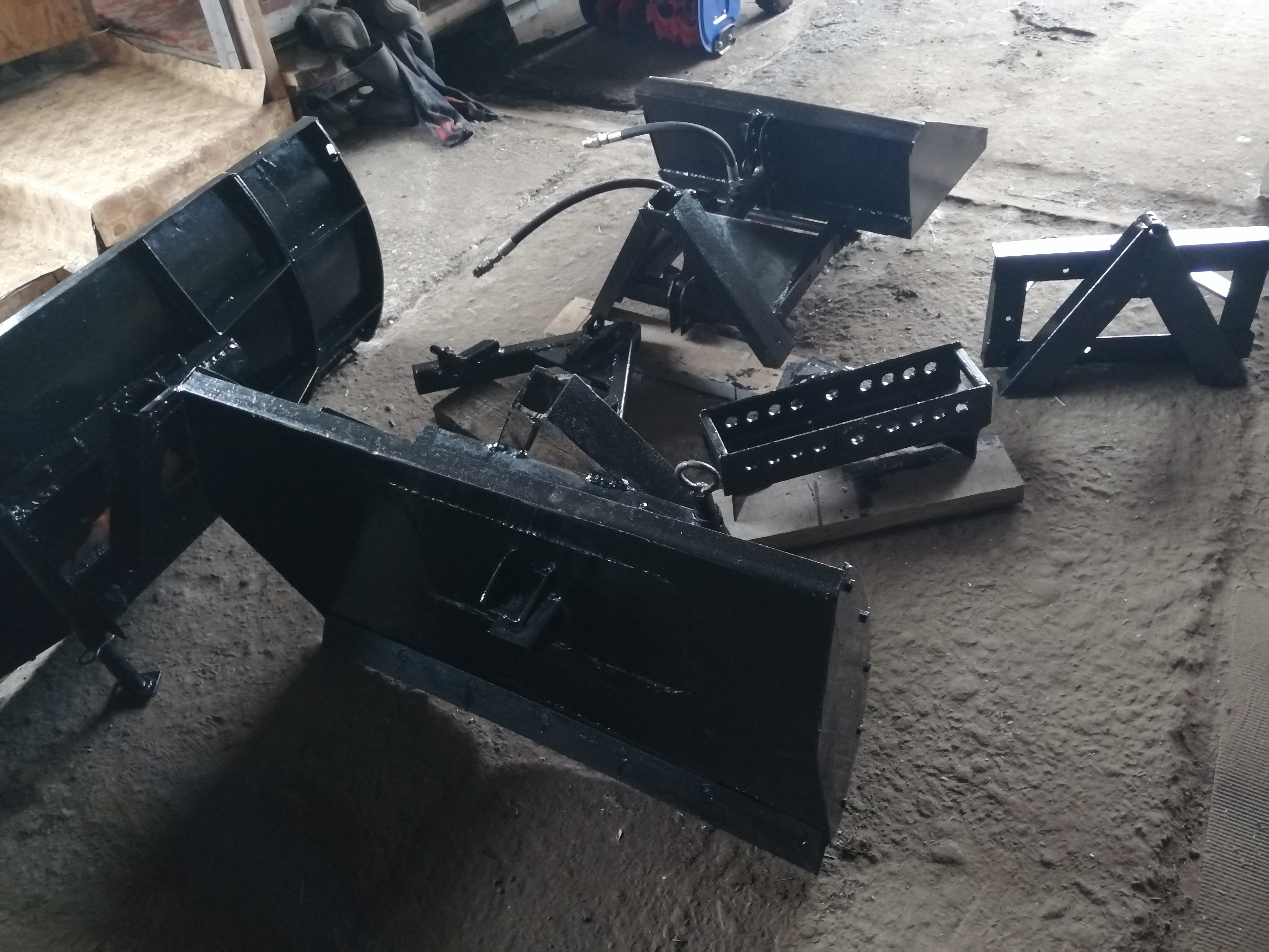

332
точнее за ковш
покрасил
https://upforme.ru/uploads/000b/0b/c7/5751/t835029.jpg
https://upforme.ru/uploads/000b/0b/c7/5751/t650881.jpg
https://upforme.ru/uploads/000b/0b/c7/5751/t541862.jpg
https://upforme.ru/uploads/000b/0b/c7/5751/t40641.jpg

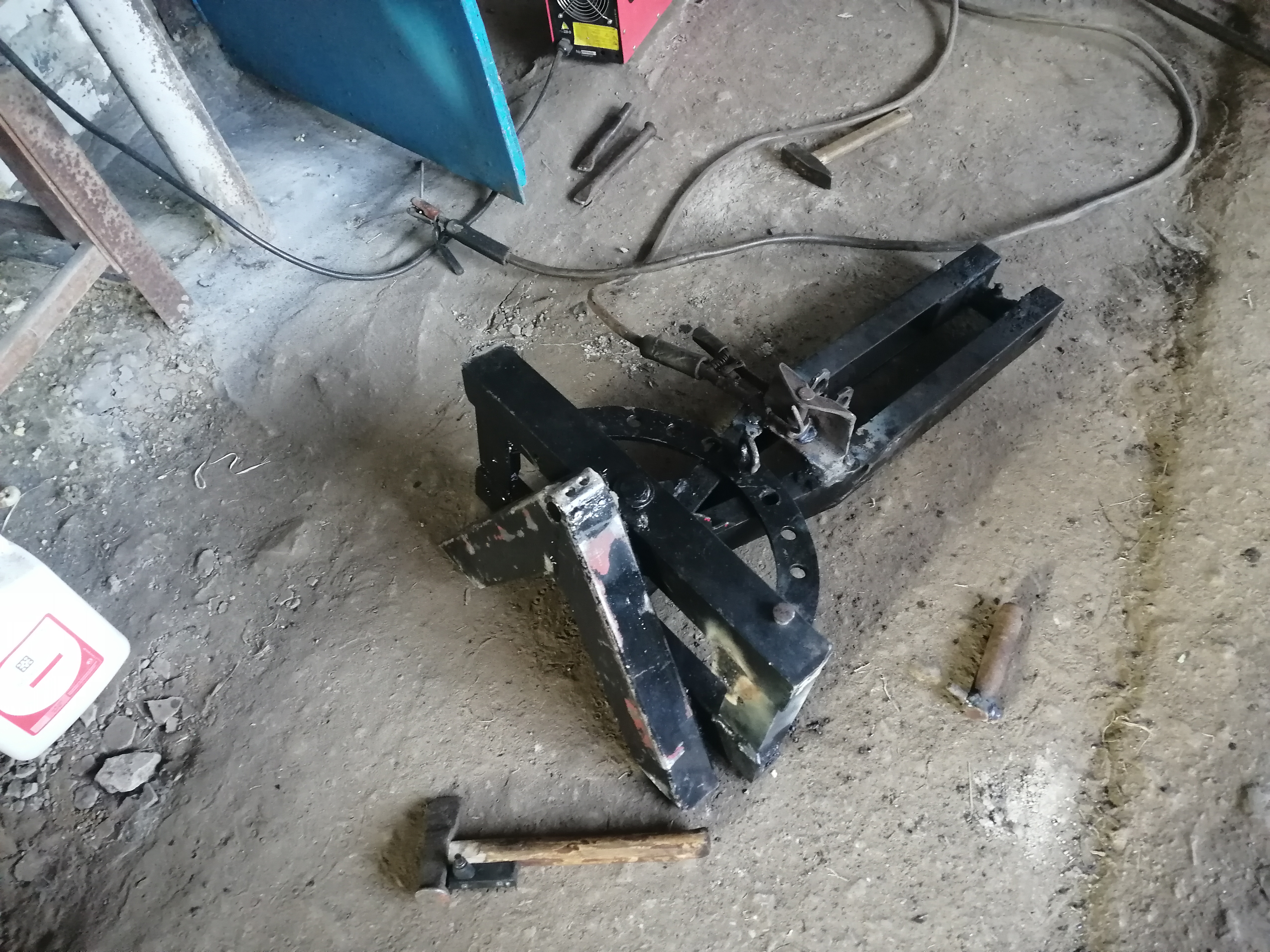

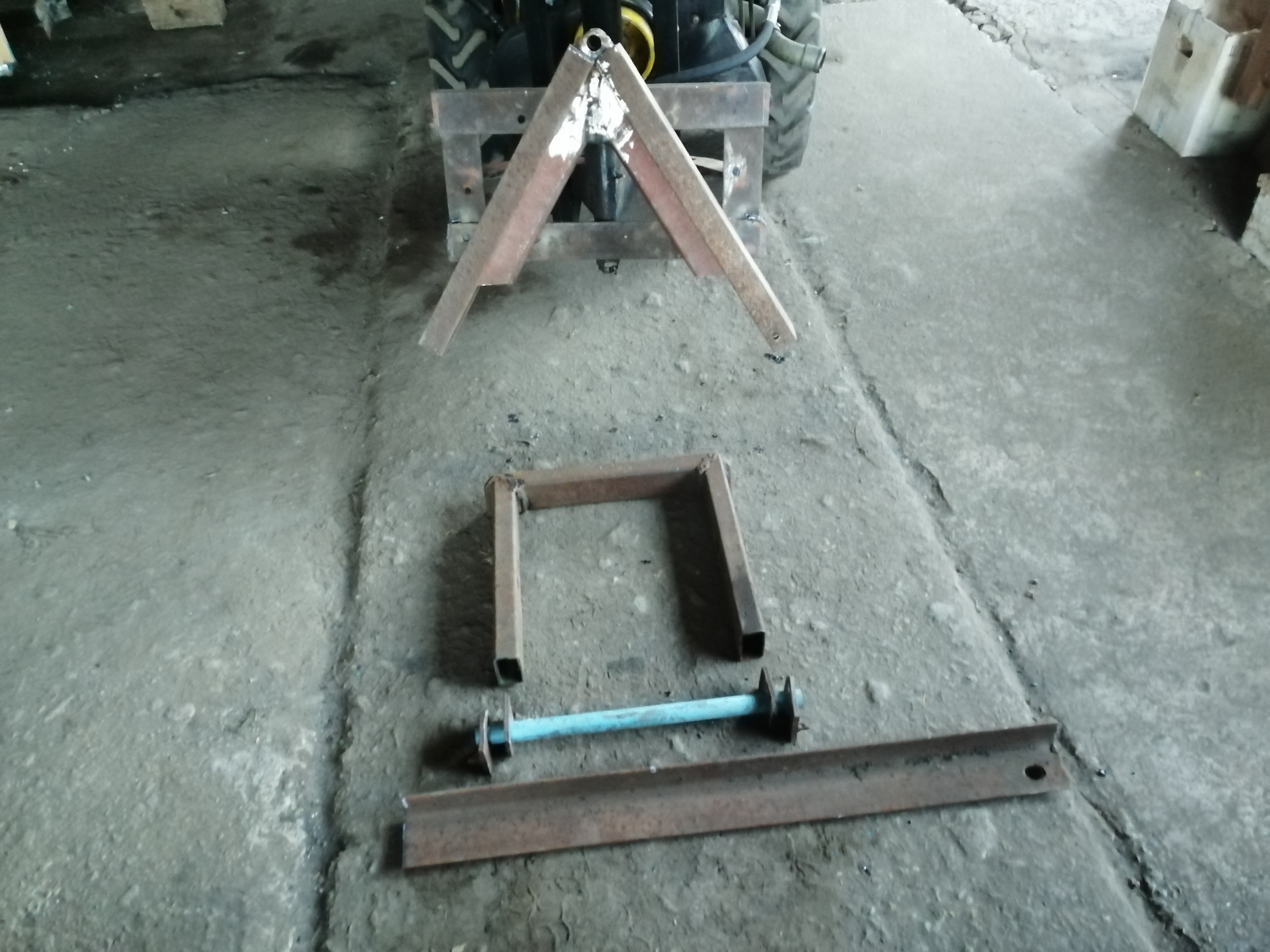

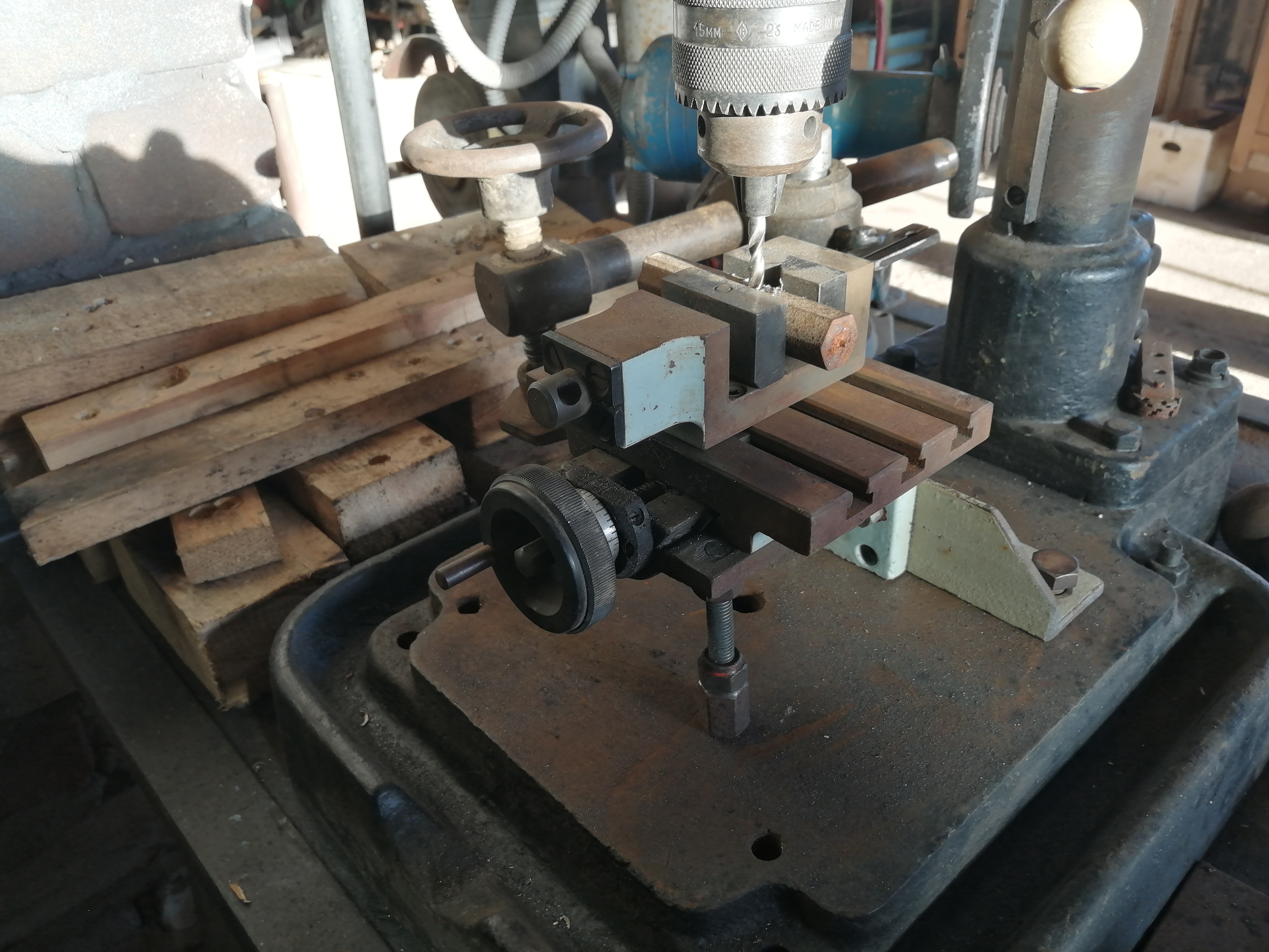

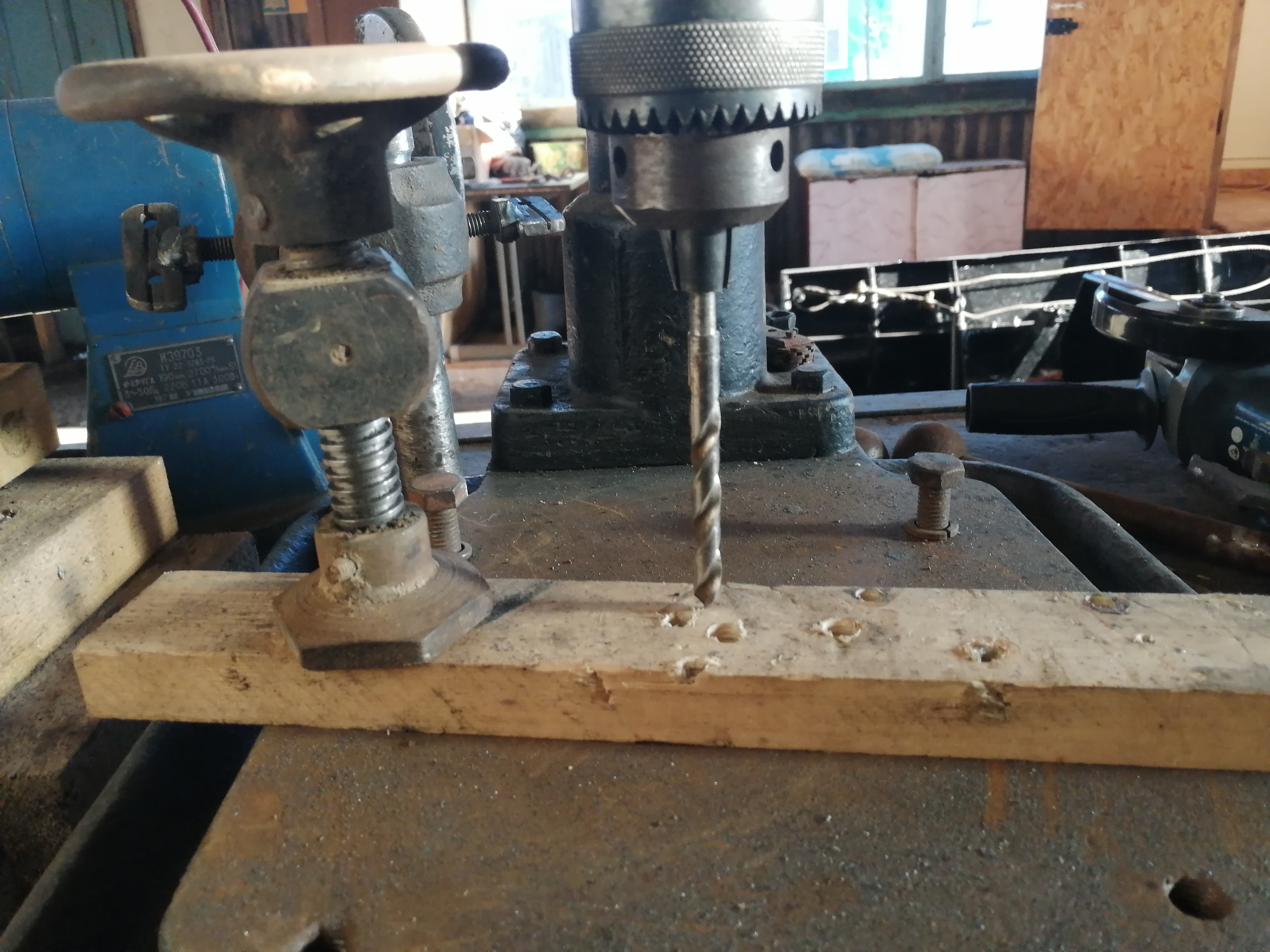

333
покрасил
пока сохнет, пару приспособлений сделал
https://upforme.ru/uploads/000b/0b/c7/5751/t427780.jpg
https://upforme.ru/uploads/000b/0b/c7/5751/t202603.jpg
https://upforme.ru/uploads/000b/0b/c7/5751/t927976.jpg
https://upforme.ru/uploads/000b/0b/c7/5751/t295823.jpg

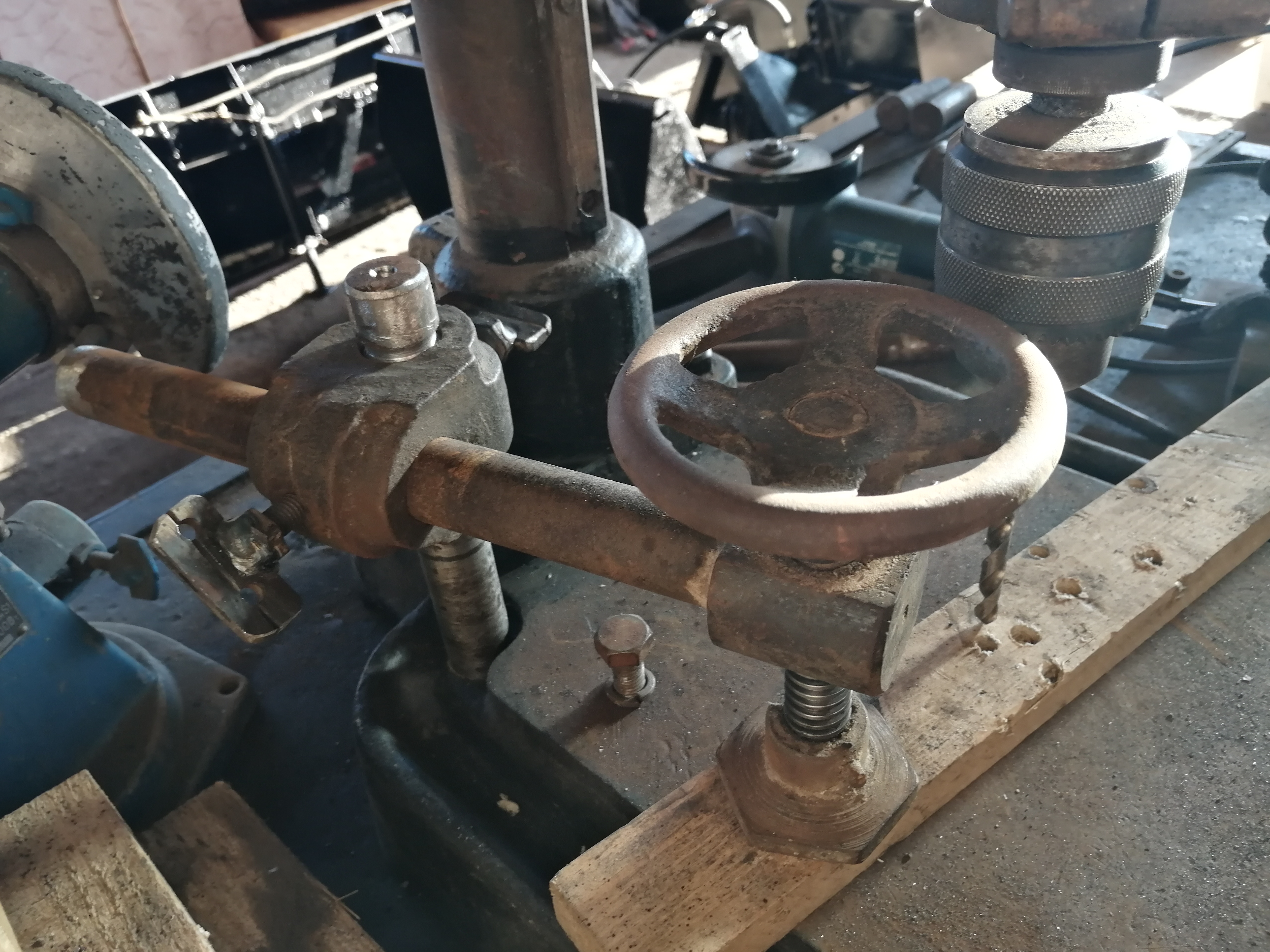

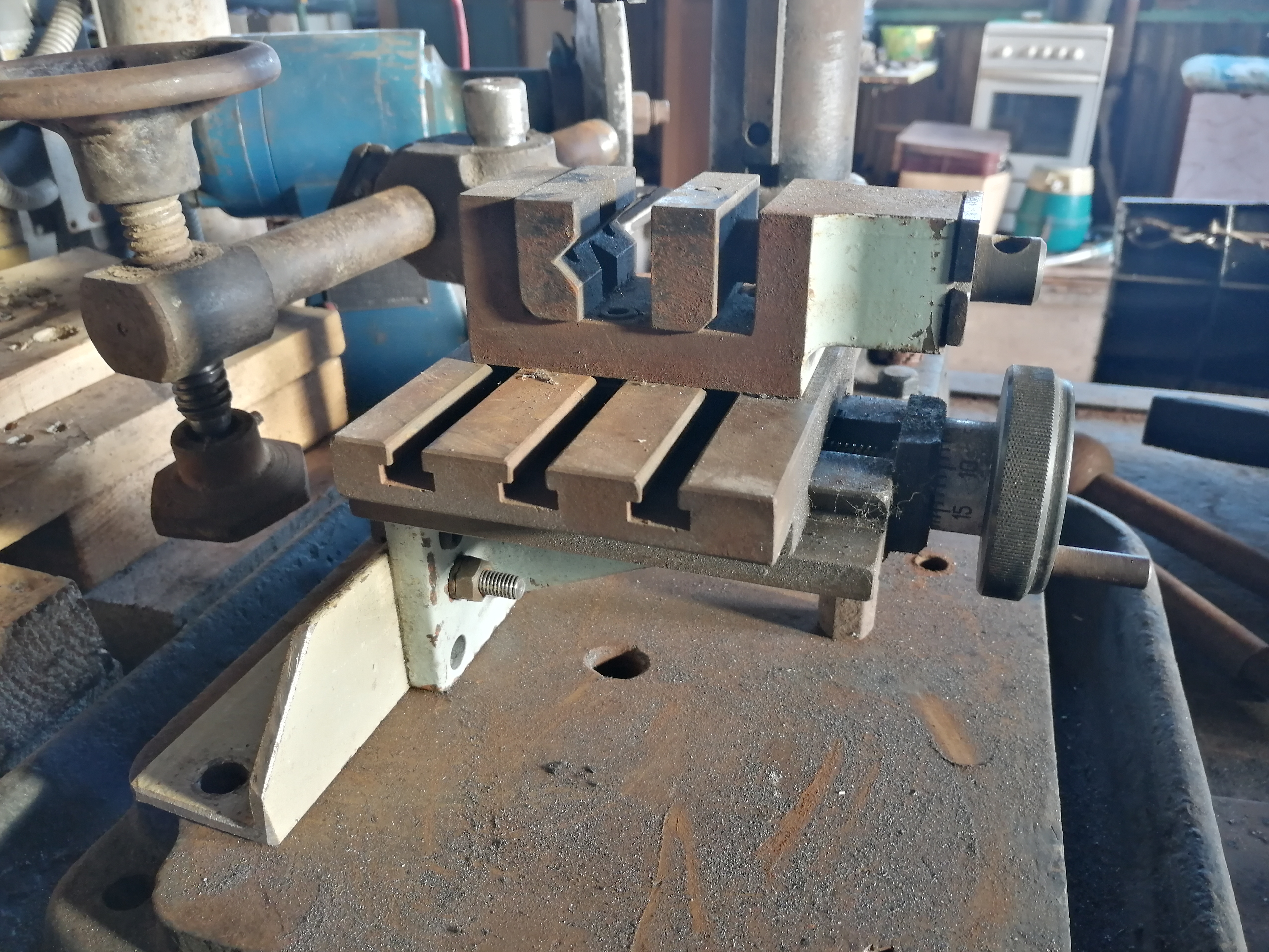

334
У меня тоже НС 12, только чуть полегче. Но я в тисках сверлю.
335
нет у меня тисов

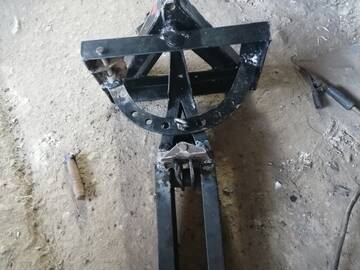

336

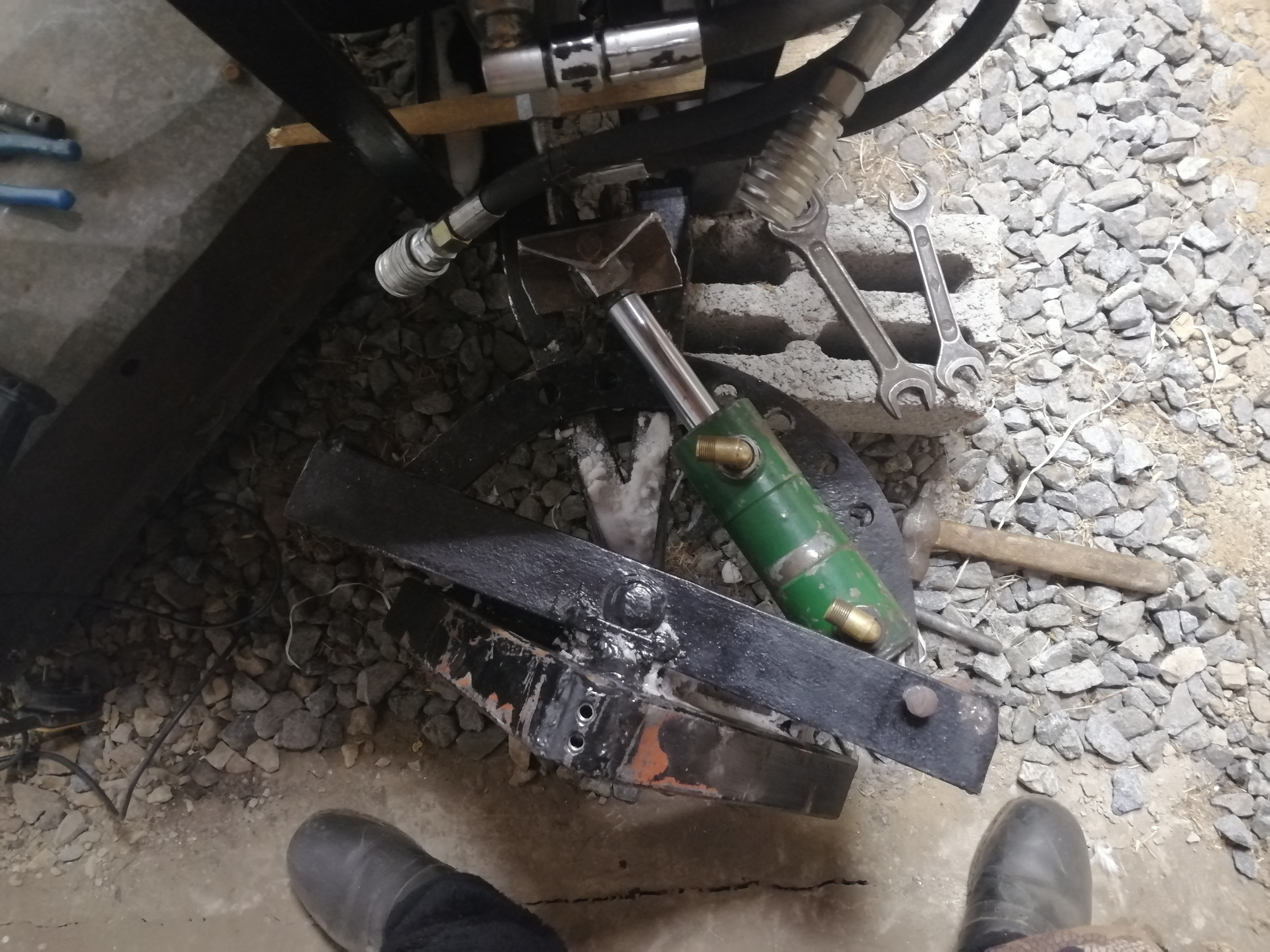

поворот отвала гидравликой
https://upforme.ru/uploads/000b/0b/c7/5751/t452426.jpg
https://upforme.ru/uploads/000b/0b/c7/5751/t274177.jpg
https://upforme.ru/uploads/000b/0b/c7/5751/t503893.jpg

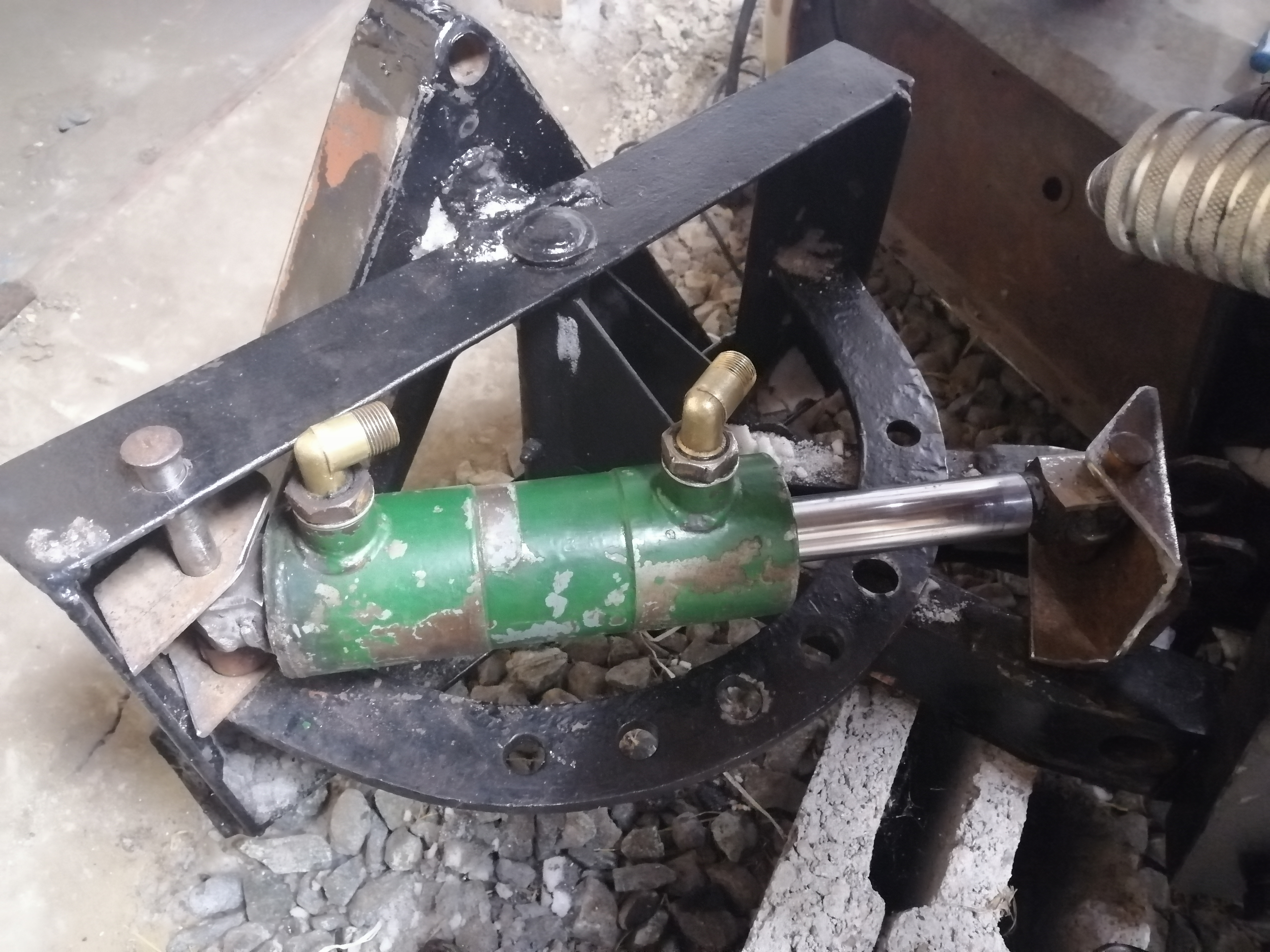

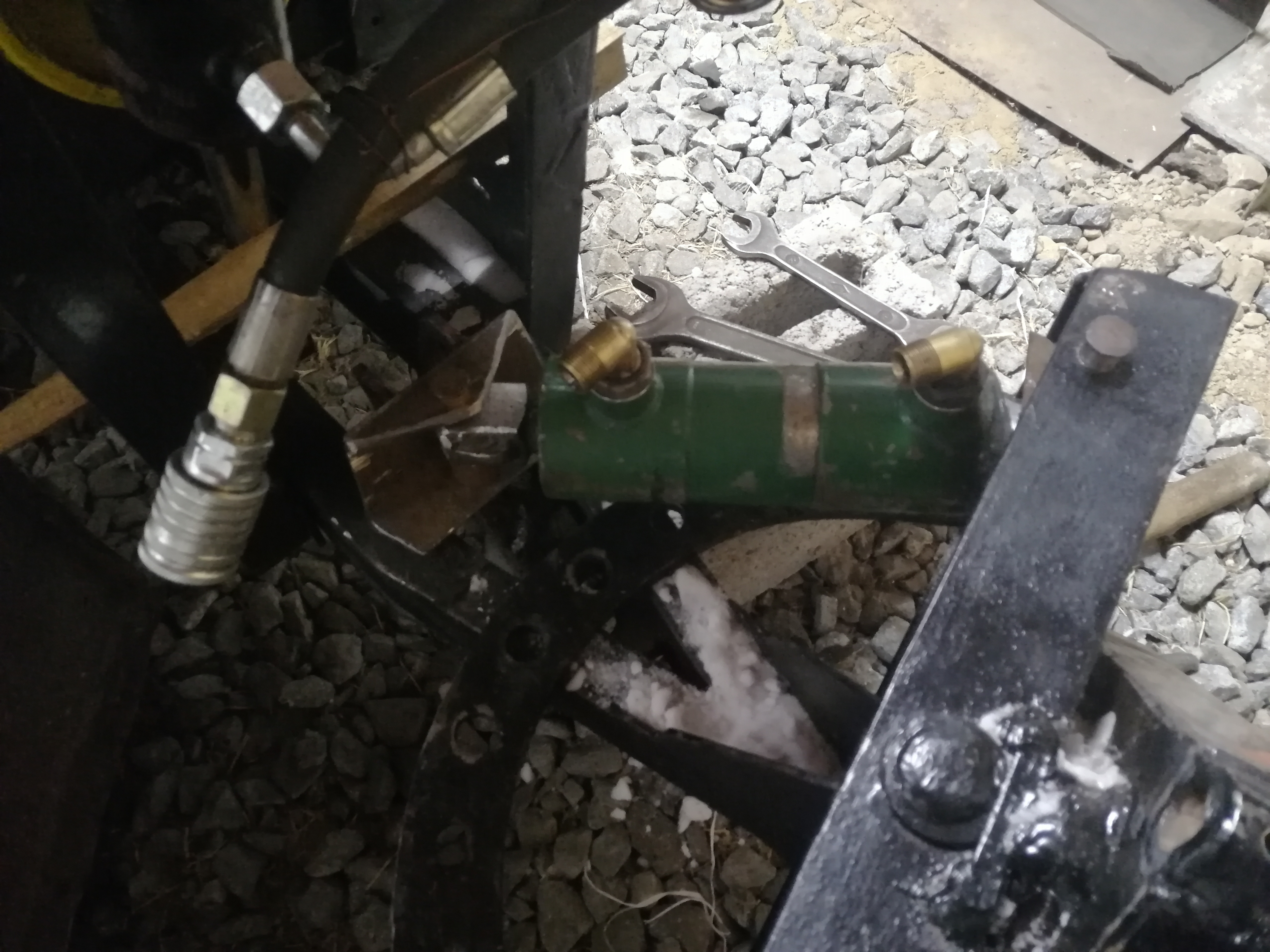

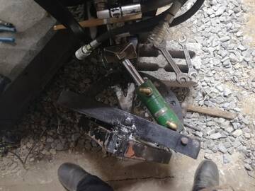

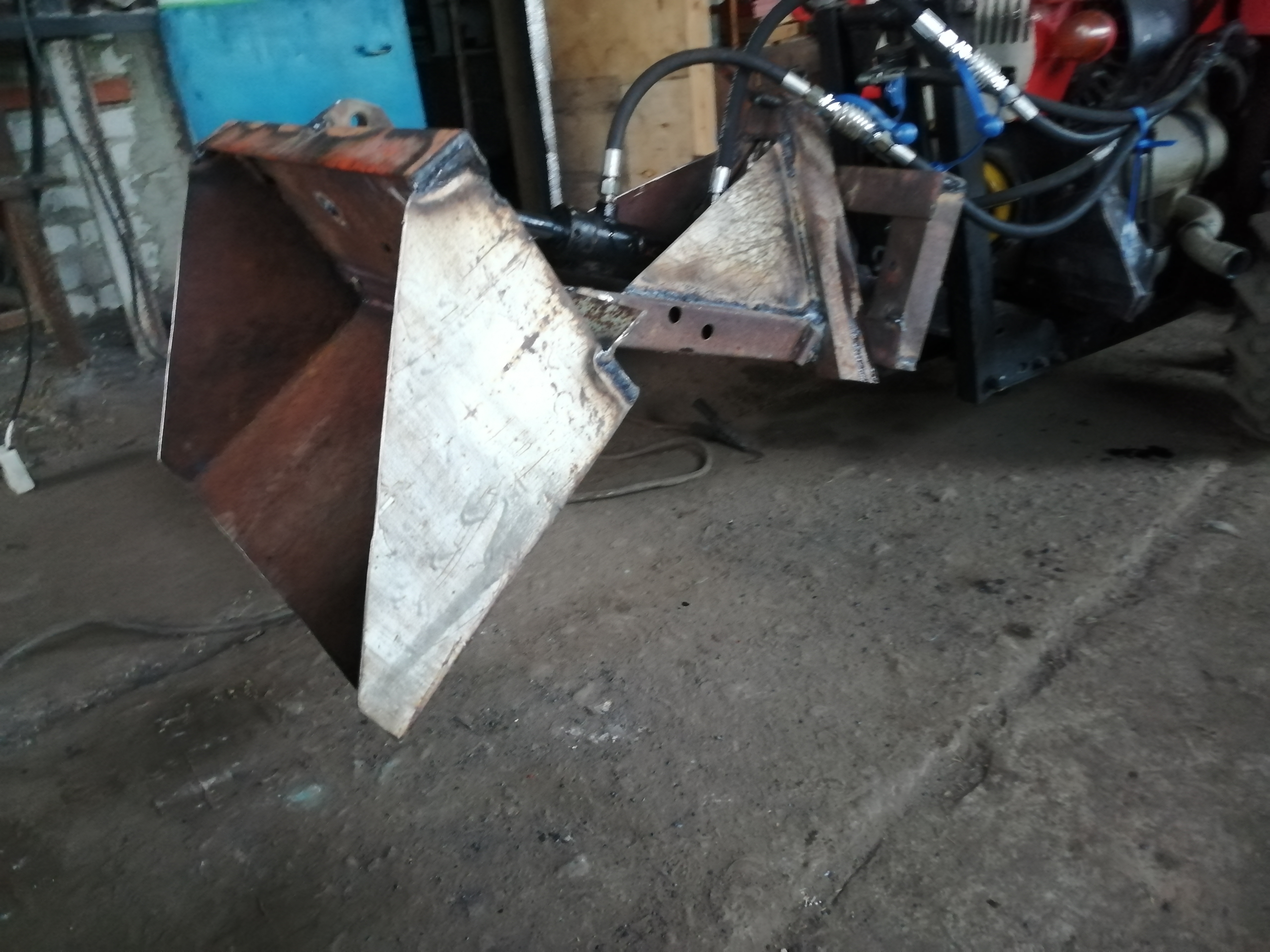

337
крепление гидроцилиндра
https://upforme.ru/uploads/000b/0b/c7/5751/t592744.jpg
https://upforme.ru/uploads/000b/0b/c7/5751/t569716.jpg

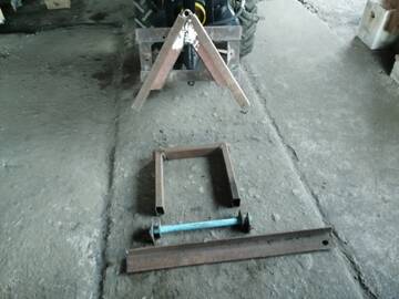

338

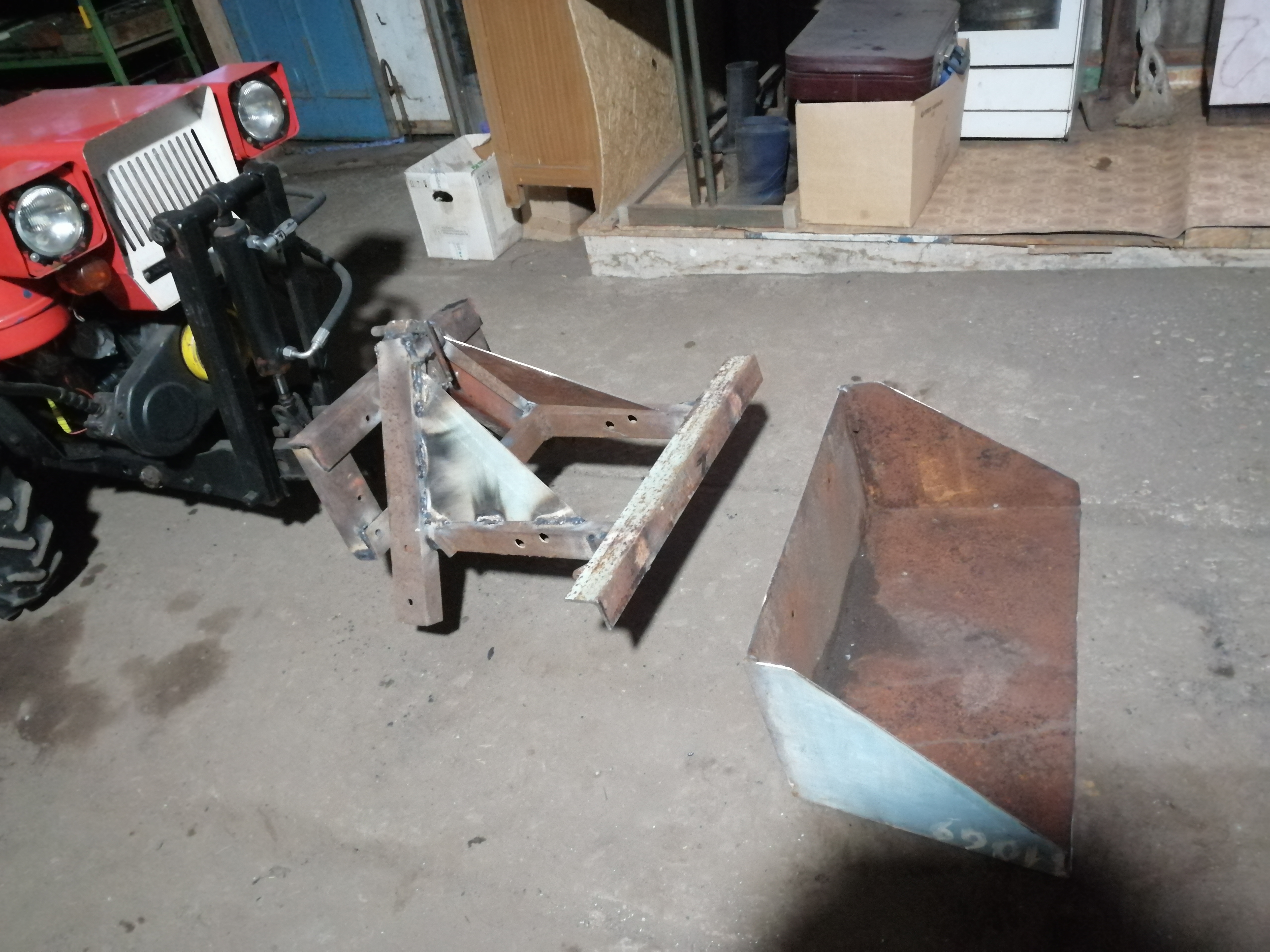

Не понятно для чего треугольник чисто только на отвал? Если только у Вас в дальнейшем планы что то вместо отвала другое навешивать, если нет, я бы треугольник поставил сразу перед креплением ГЦ.

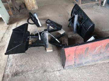

339
смотрите пост №332 там 2 разных отвала, они оба могут устанавливаться и спереди и сзади (треугольники идентичны).там же на фото гидрофицированый ковш, который также можно навешать на передний и задний треугольник. и посмотрите посты выше, там много чего для заднего треугольника.

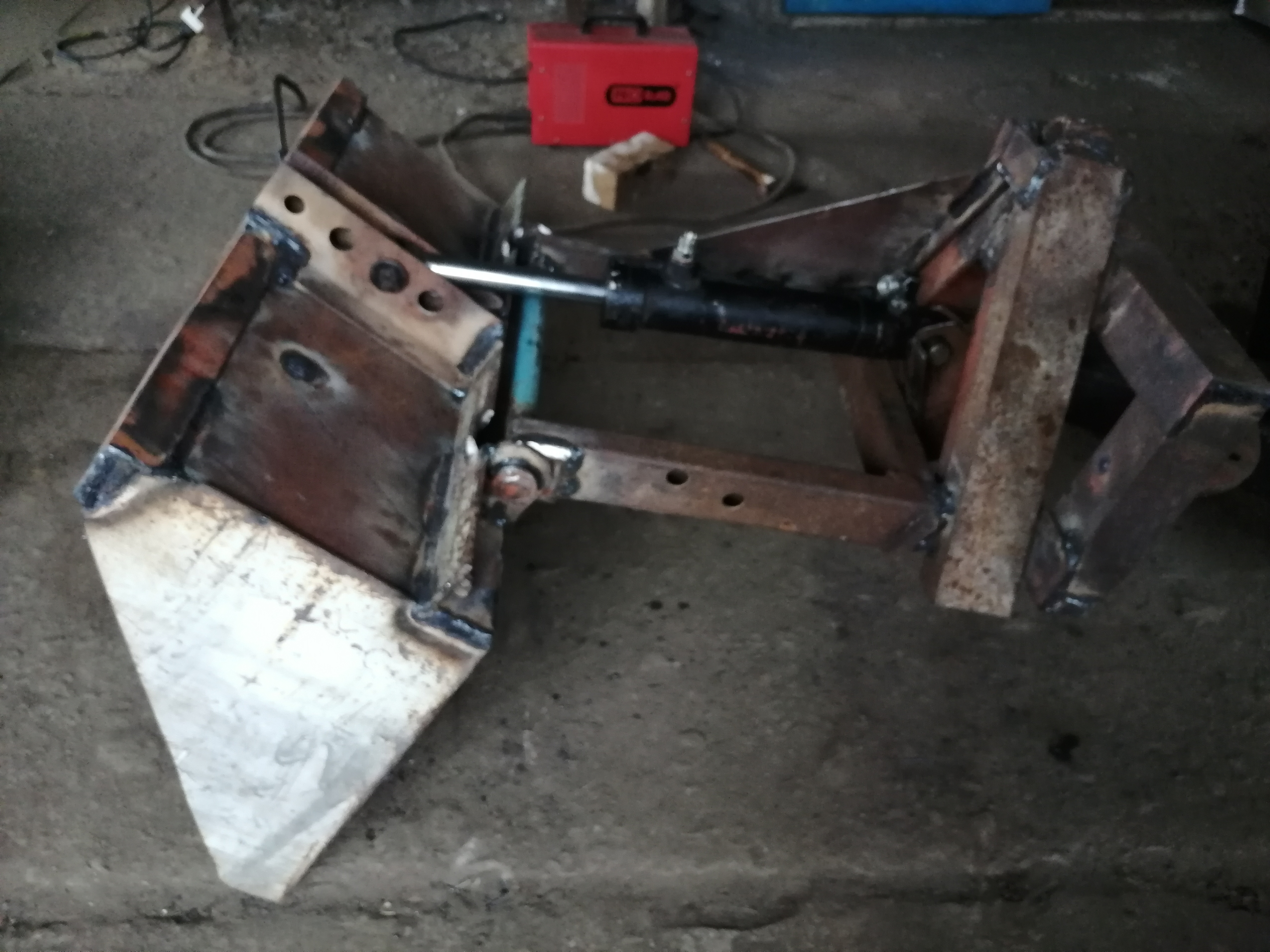

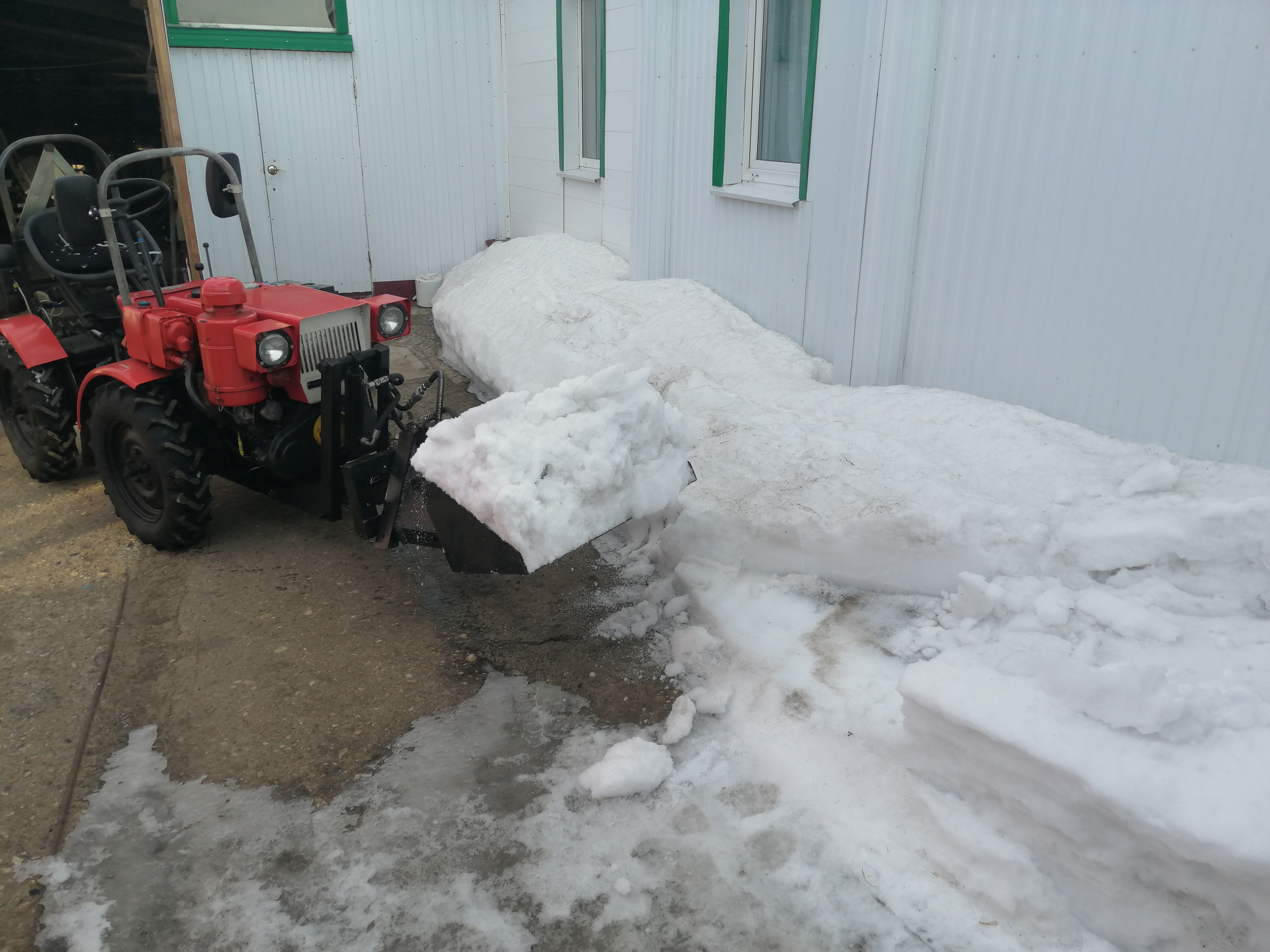

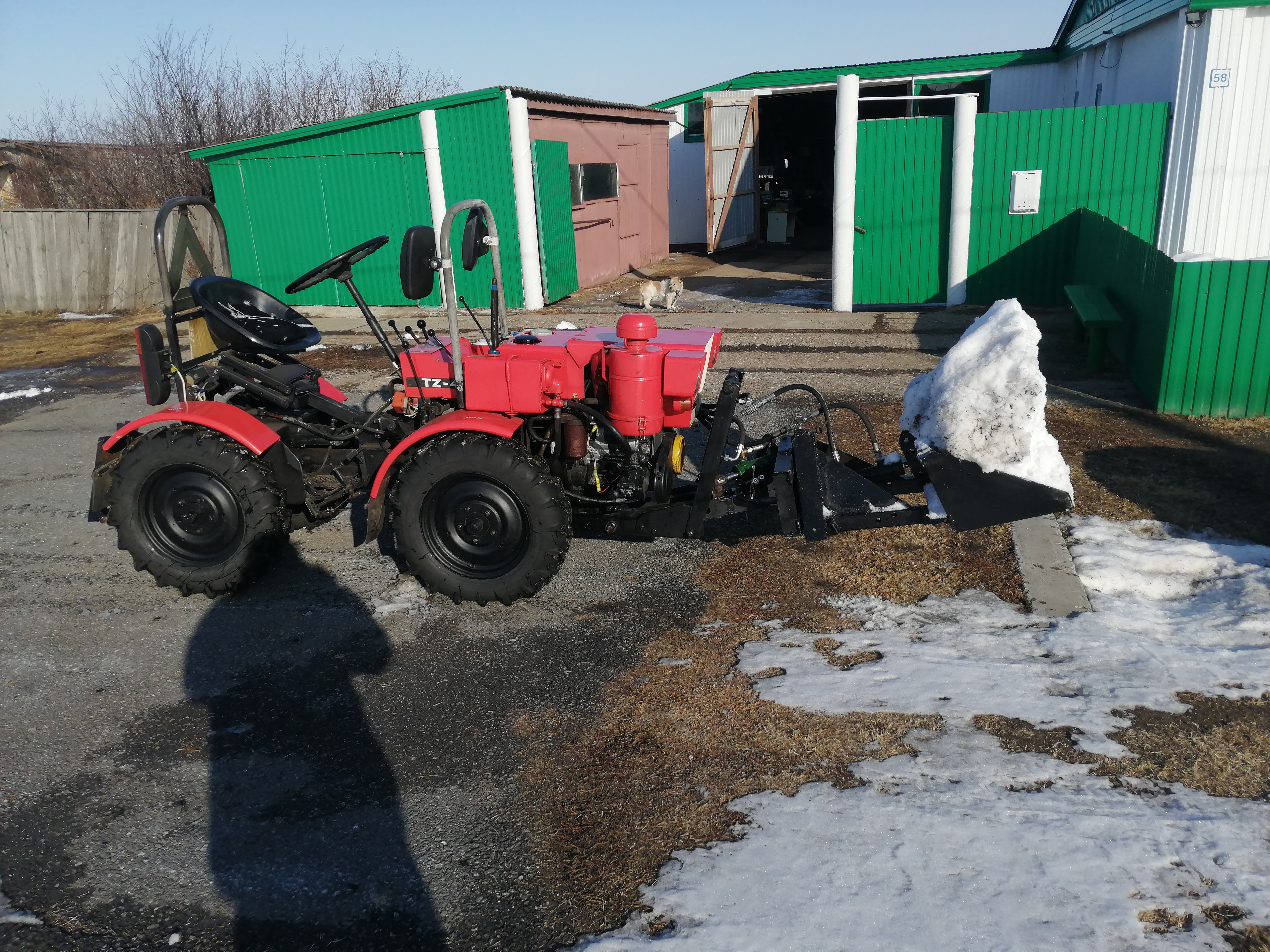

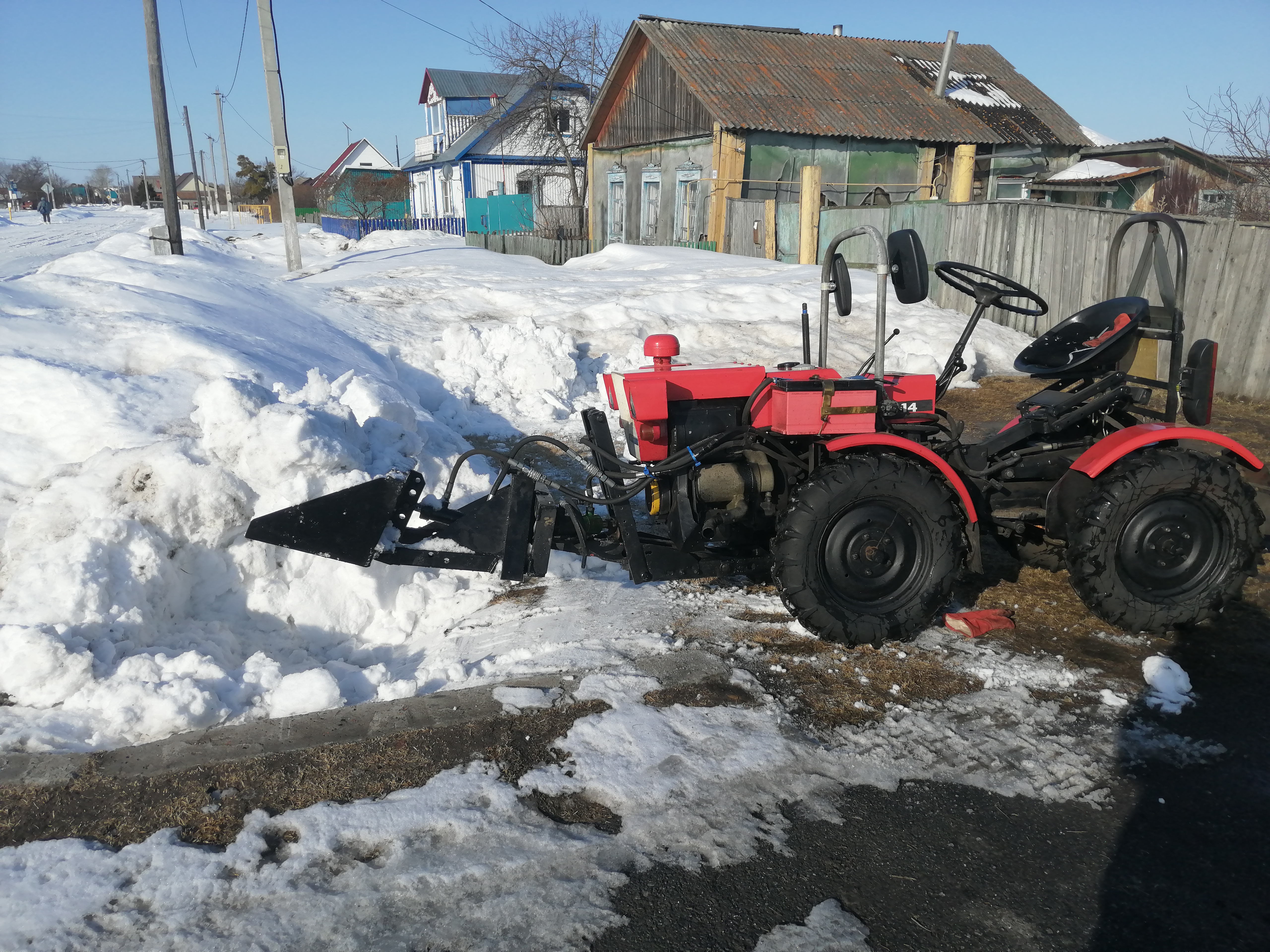

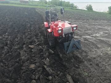

340
испытал на снеге
https://upforme.ru/uploads/000b/0b/c7/5751/t81145.jpg
https://upforme.ru/uploads/000b/0b/c7/5751/t899709.jpg
https://upforme.ru/uploads/000b/0b/c7/5751/t345537.jpg

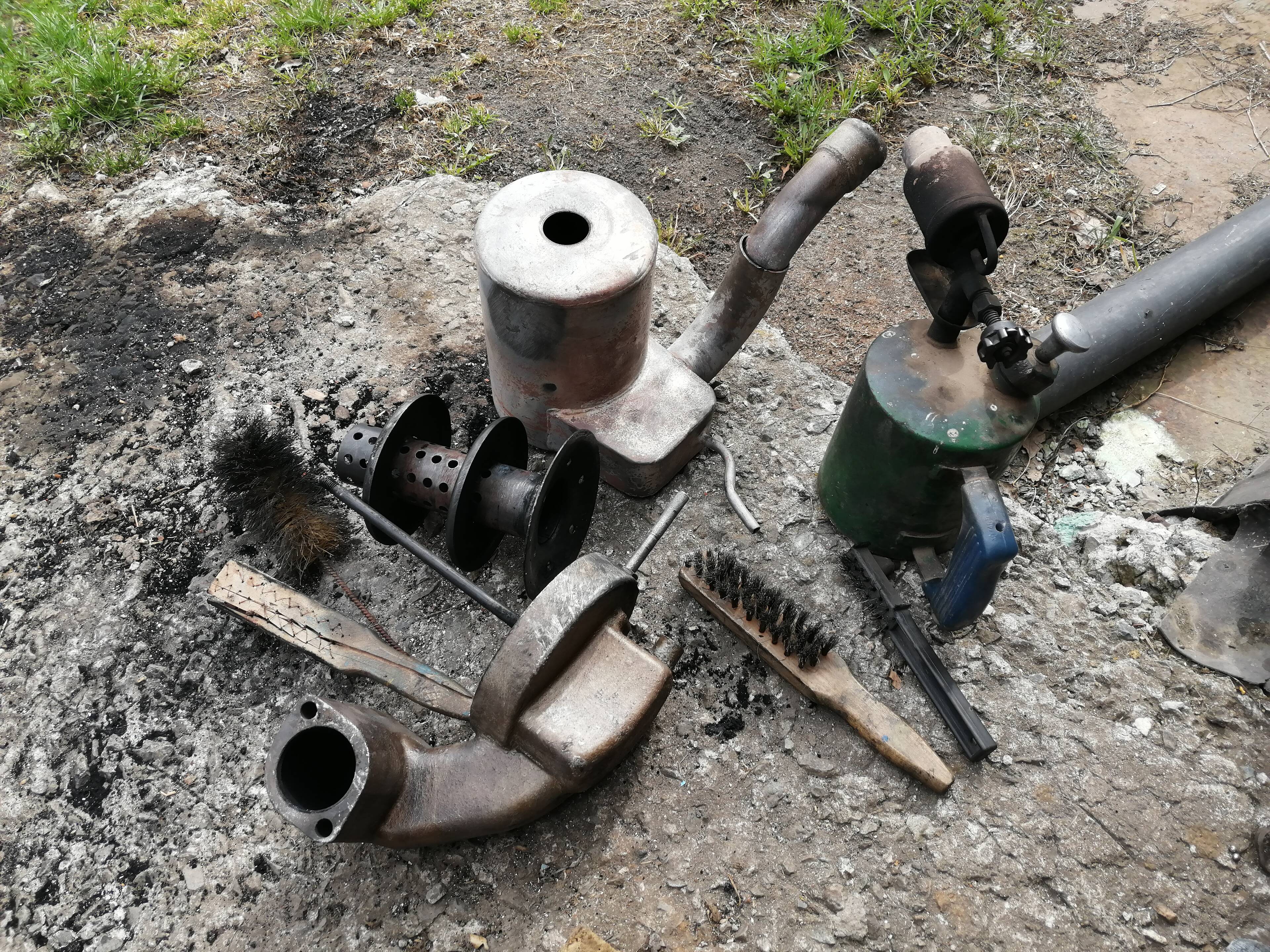

341
очередная чистка глушителя
https://upforme.ru/uploads/000b/0b/c7/5751/t964095.jpg

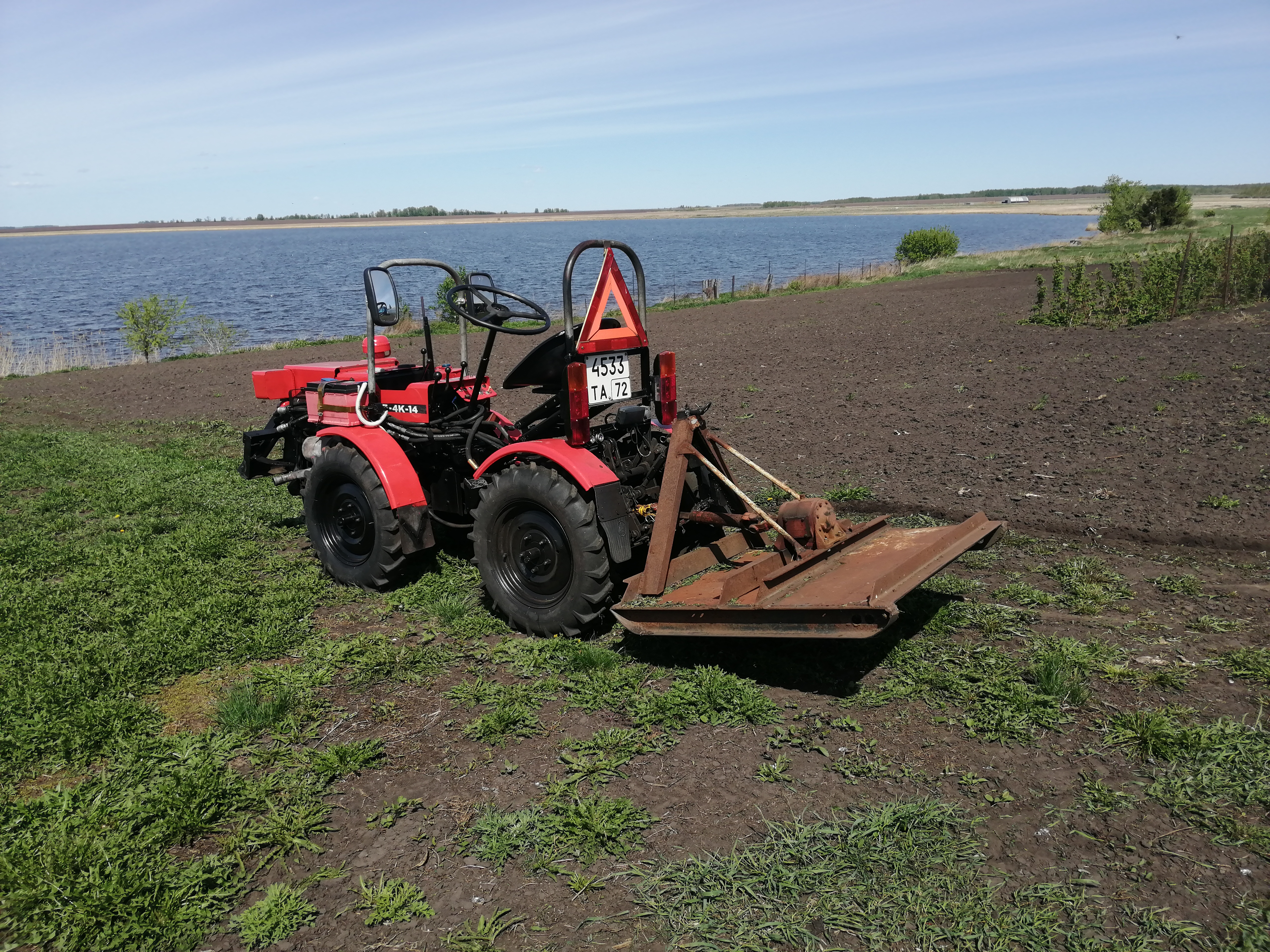

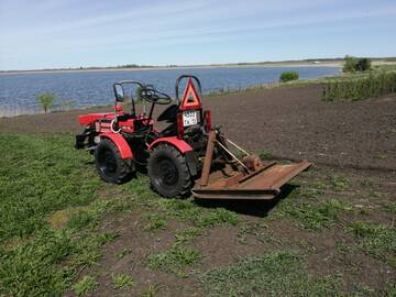

342
опять почти лето - 13мая, опять трава
https://upforme.ru/uploads/000b/0b/c7/5751/t530052.jpg

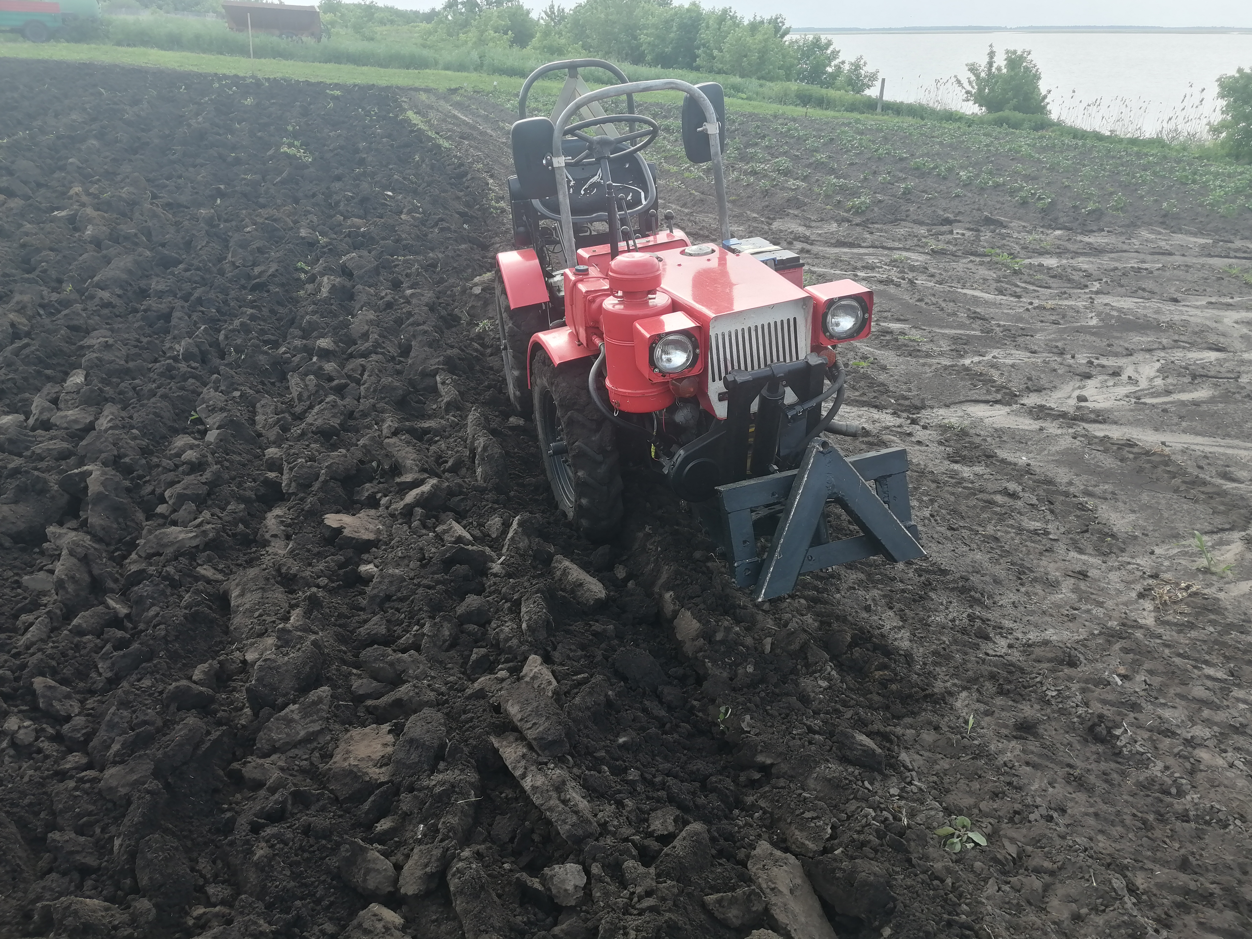

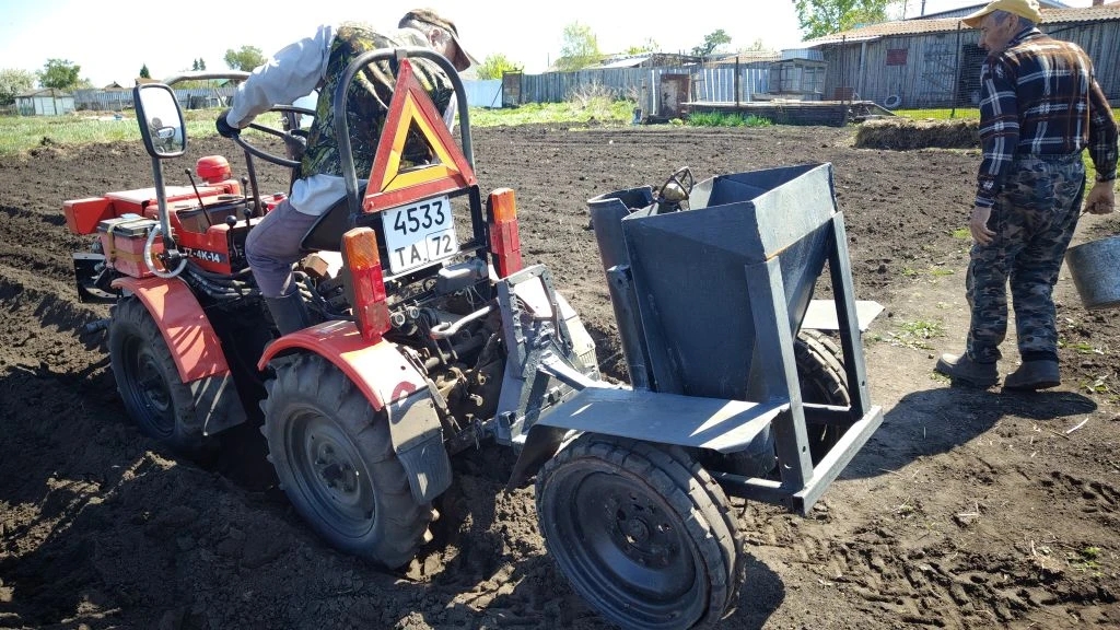

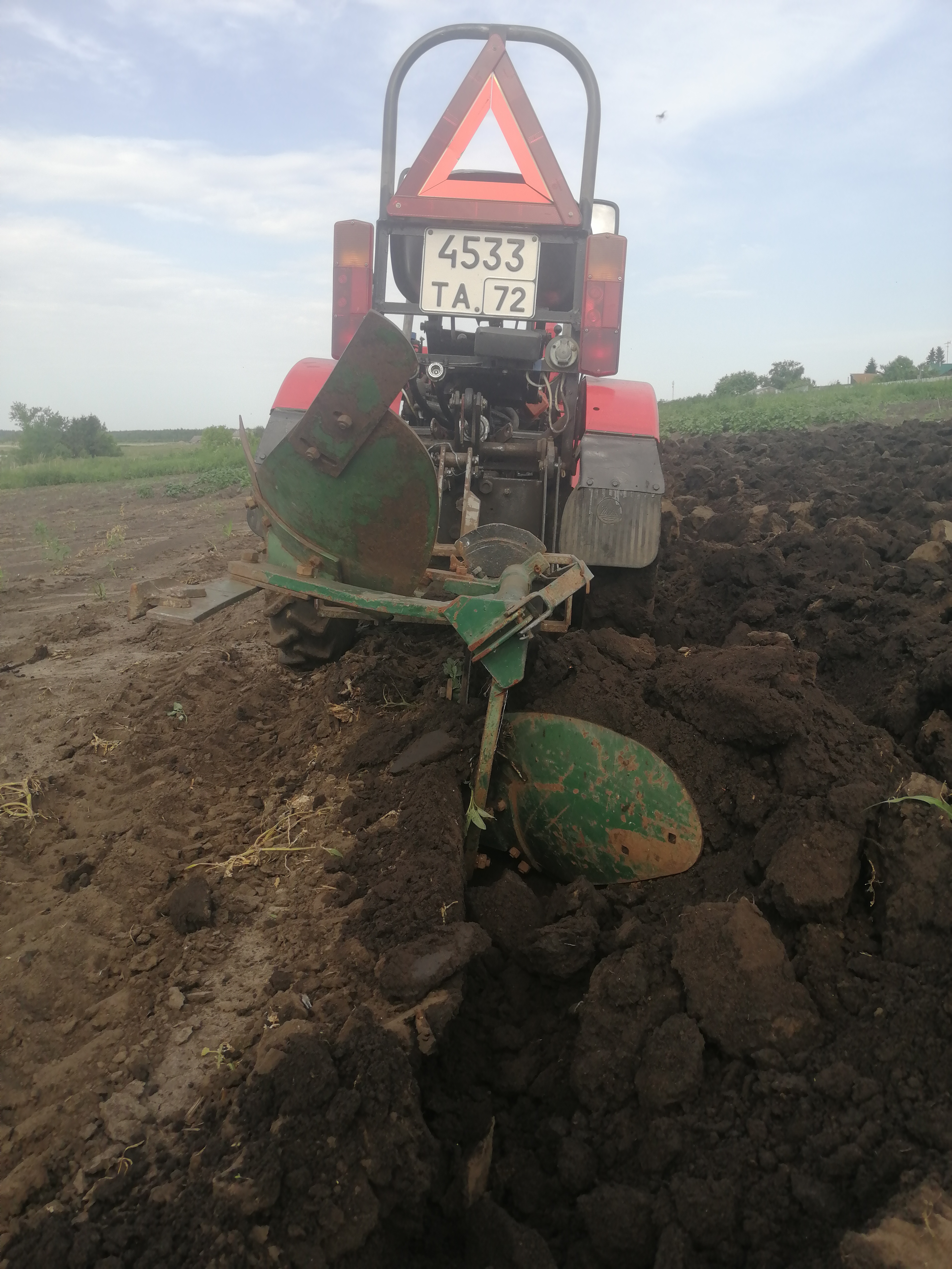

344
обработка пара
https://upforme.ru/uploads/000b/0b/c7/5751/t131858.jpg
https://upforme.ru/uploads/000b/0b/c7/5751/t821881.jpg
