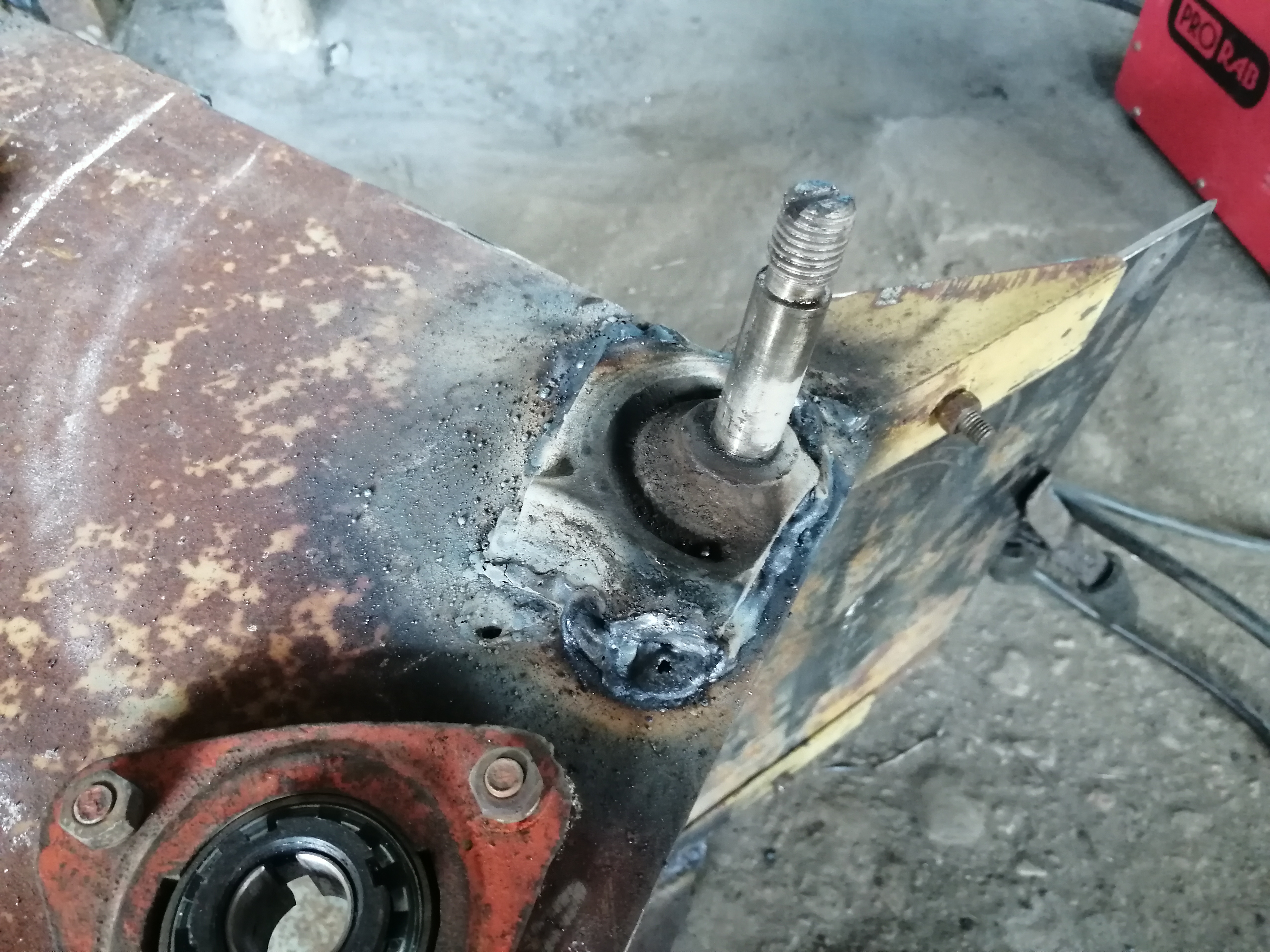

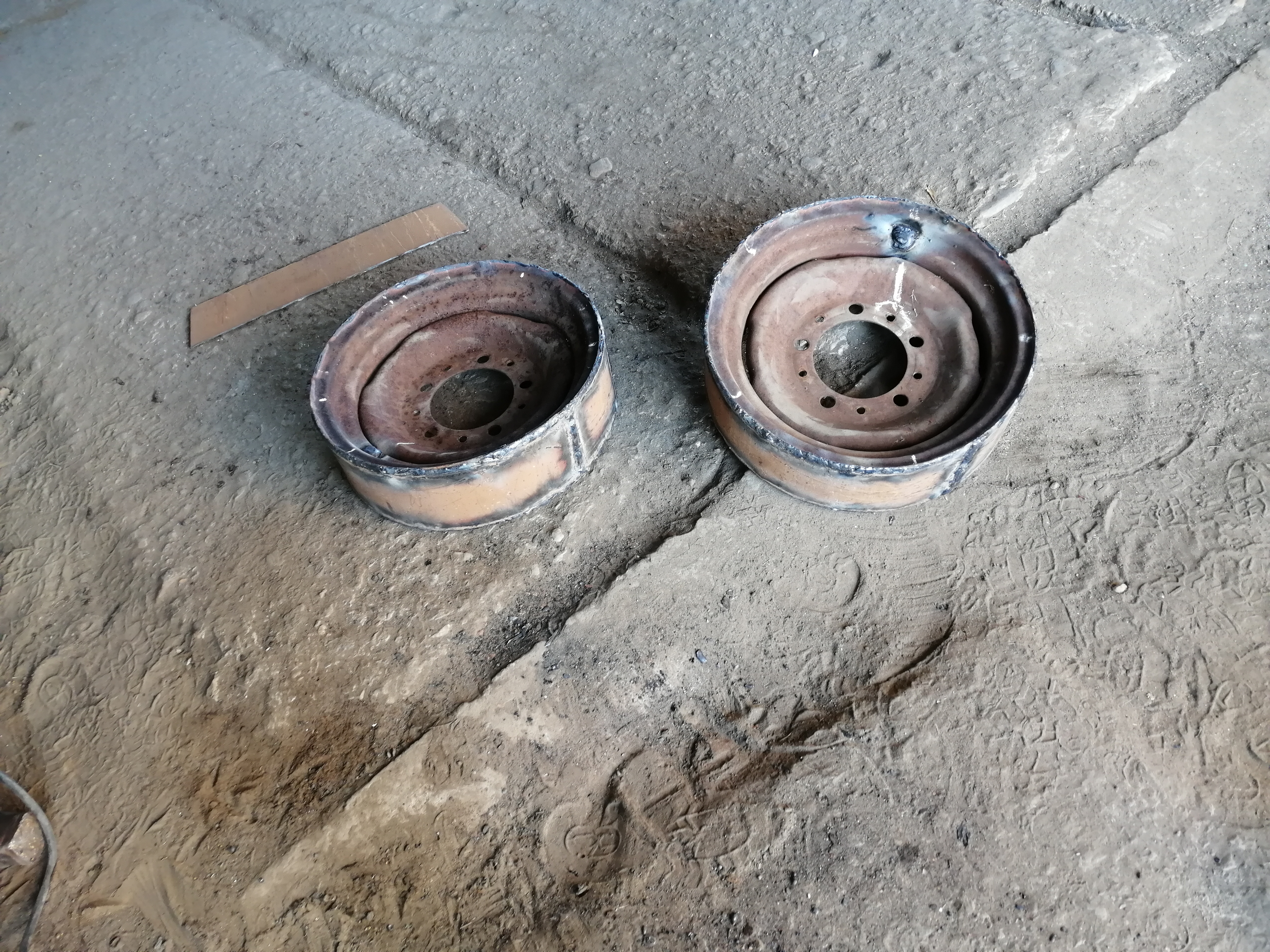

ospivr написал(а):

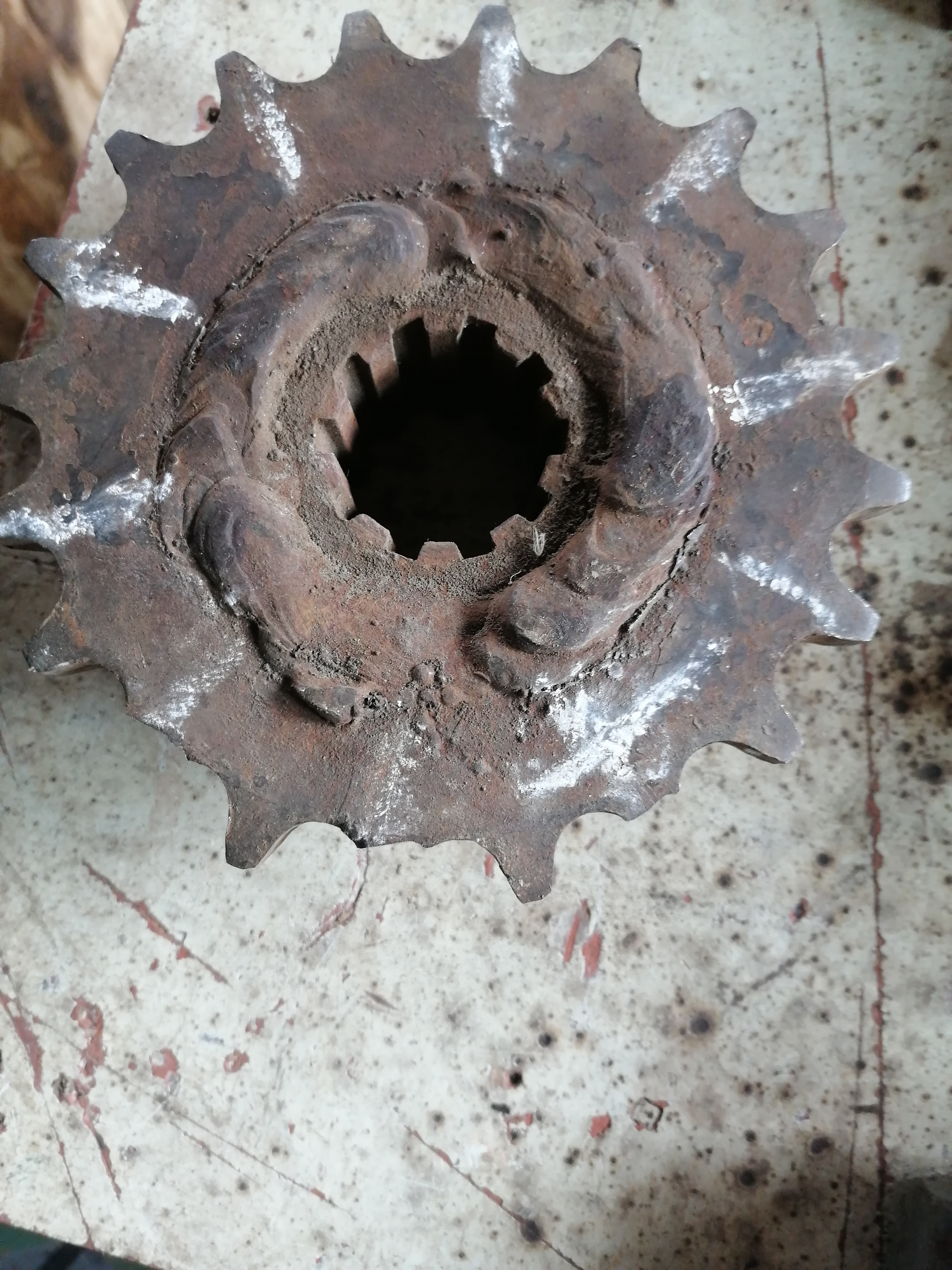

Может кто подскажет где взять, или как изготовить ступицу.
здесь за рекламу ругают - напишу в личку
302

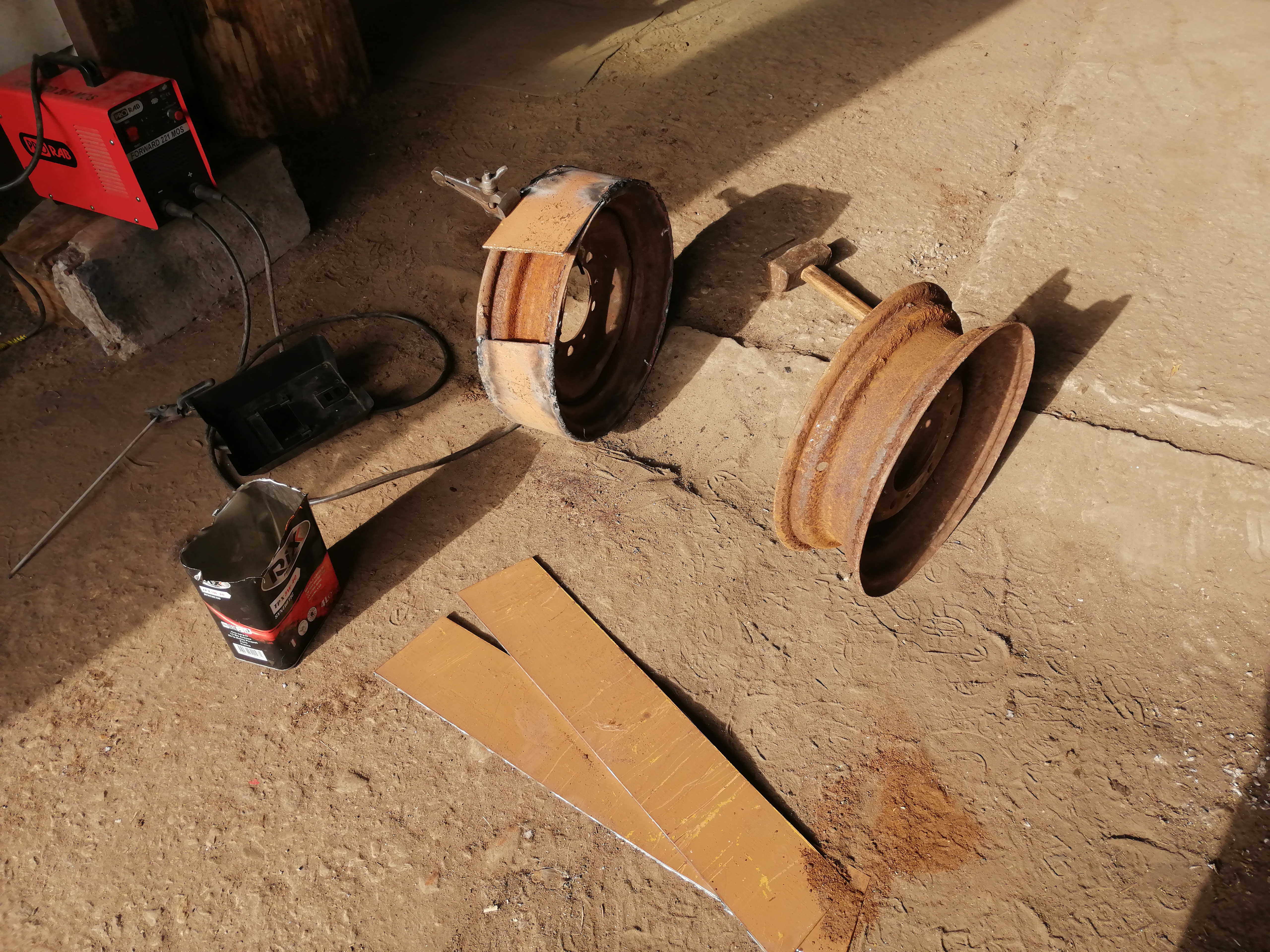

Я нашел продавцов в инете у кого они есть, но цена не гуманная 7000-7500 т.р. за шт. :mad:
Само посадочное место на вал целое, а откололась часть между двумя отверстиями
под болты крепления колеса, так неудачно между отверстиями поставил одну из лап съемника.

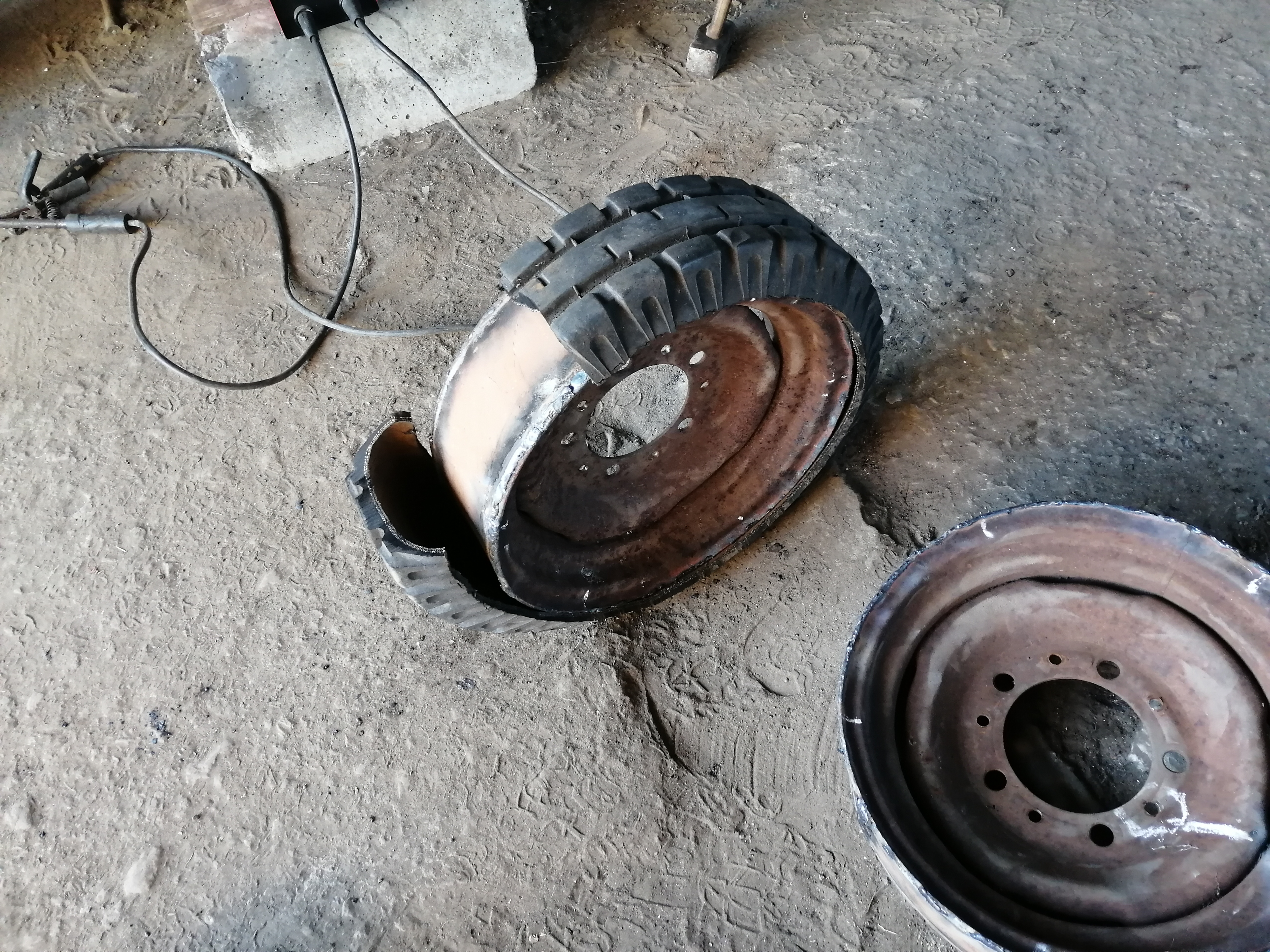

Думаю сделать следующее:
- приварить это кусок на место;
- с задней части по кругу приварить колесную проставку УАЗ (она у меня есть), разболтовка один в один;
- поставить удлиненные шпильки УАЗ.
Ступицы буду выдвигать на максимум, т.к. колеса 32х11.5х15.
Думаю такой сендвич выдержит.
303
на то мы и самоделкины, ваш вариант вполне приемлем.

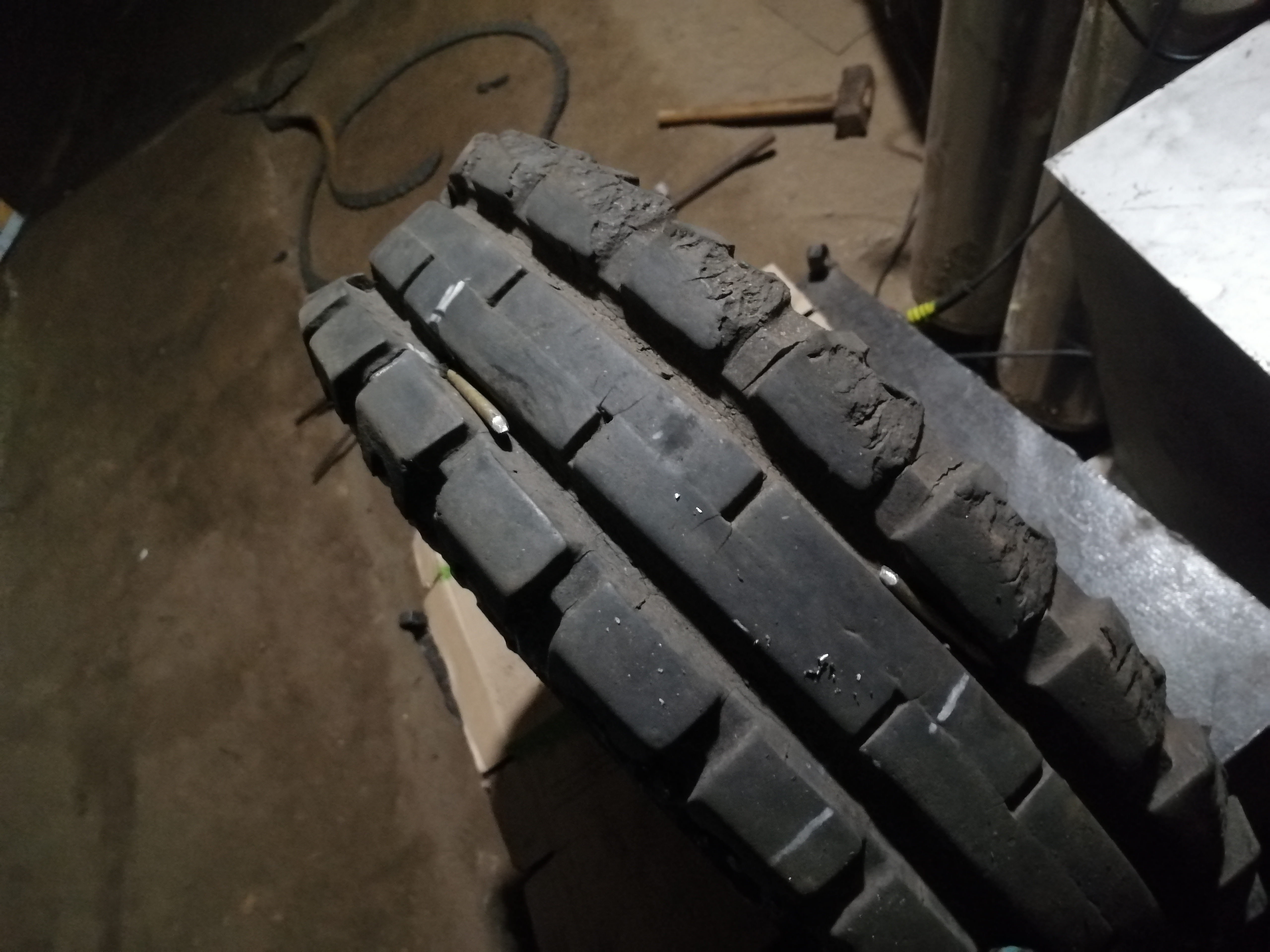

вместо металлических грунтозацепов думаю привернуть полосу крышки
как думаете - такой вариант возможен?
306
думаю, что такая конструкция имеет право быть

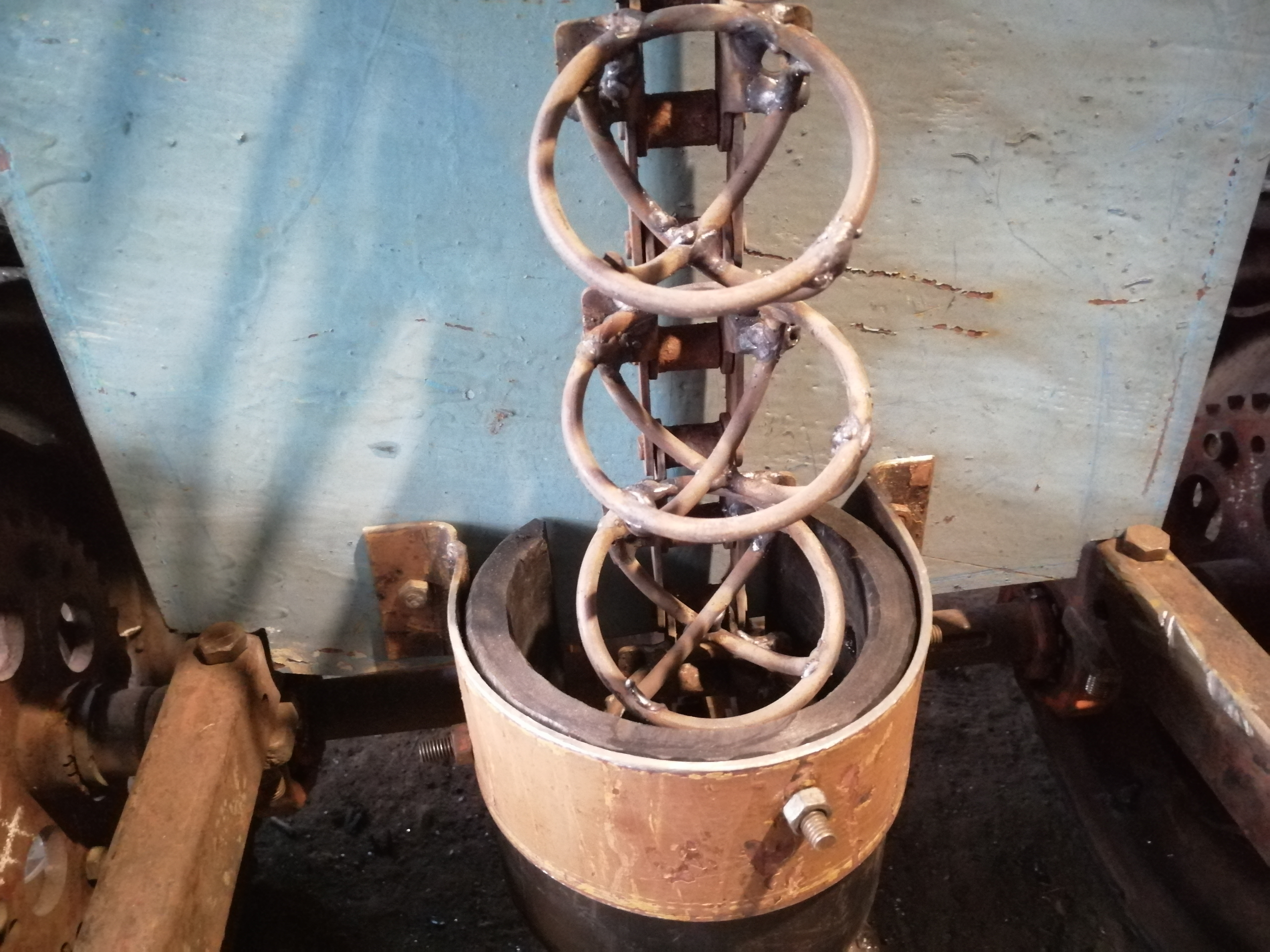

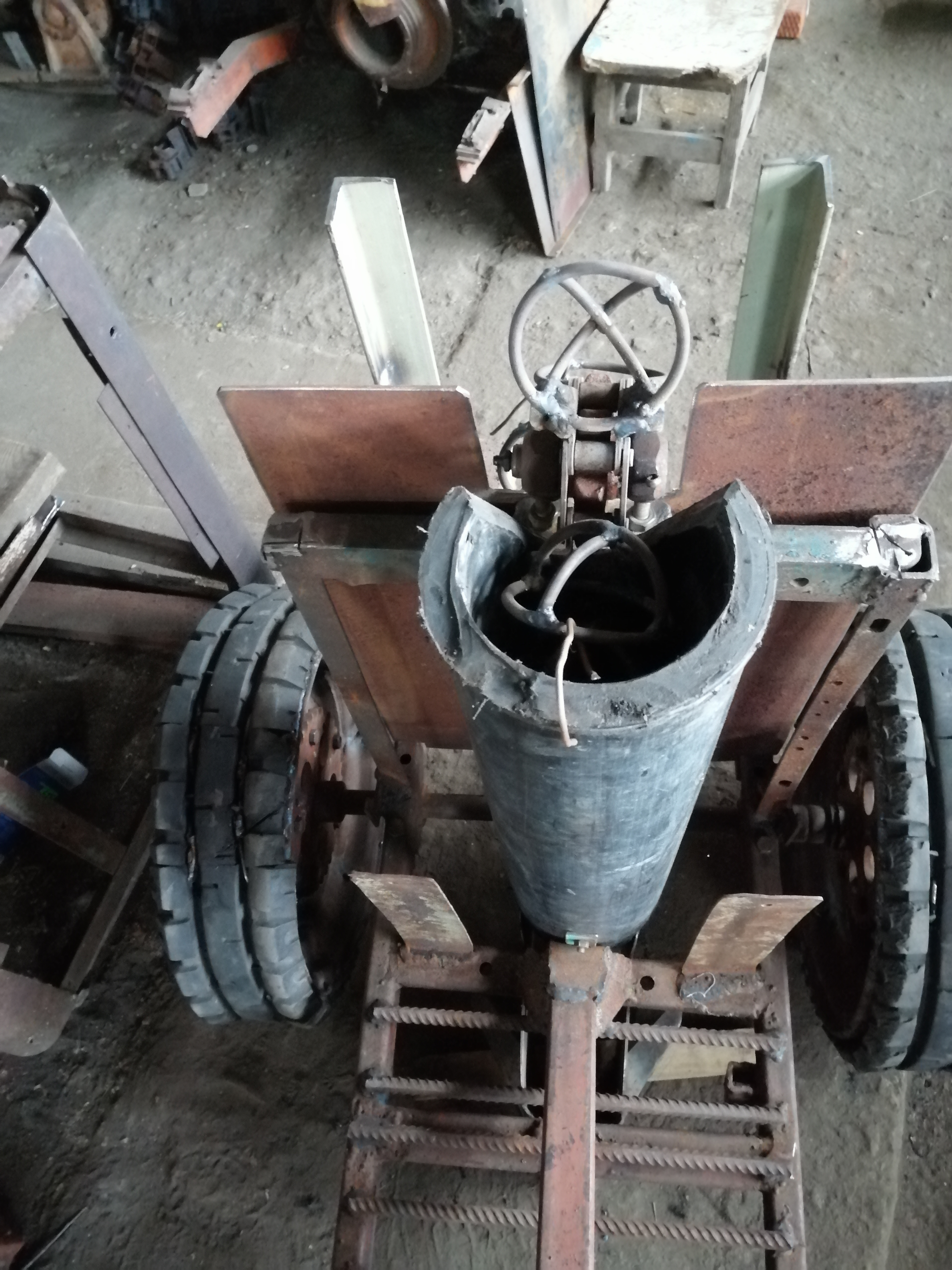

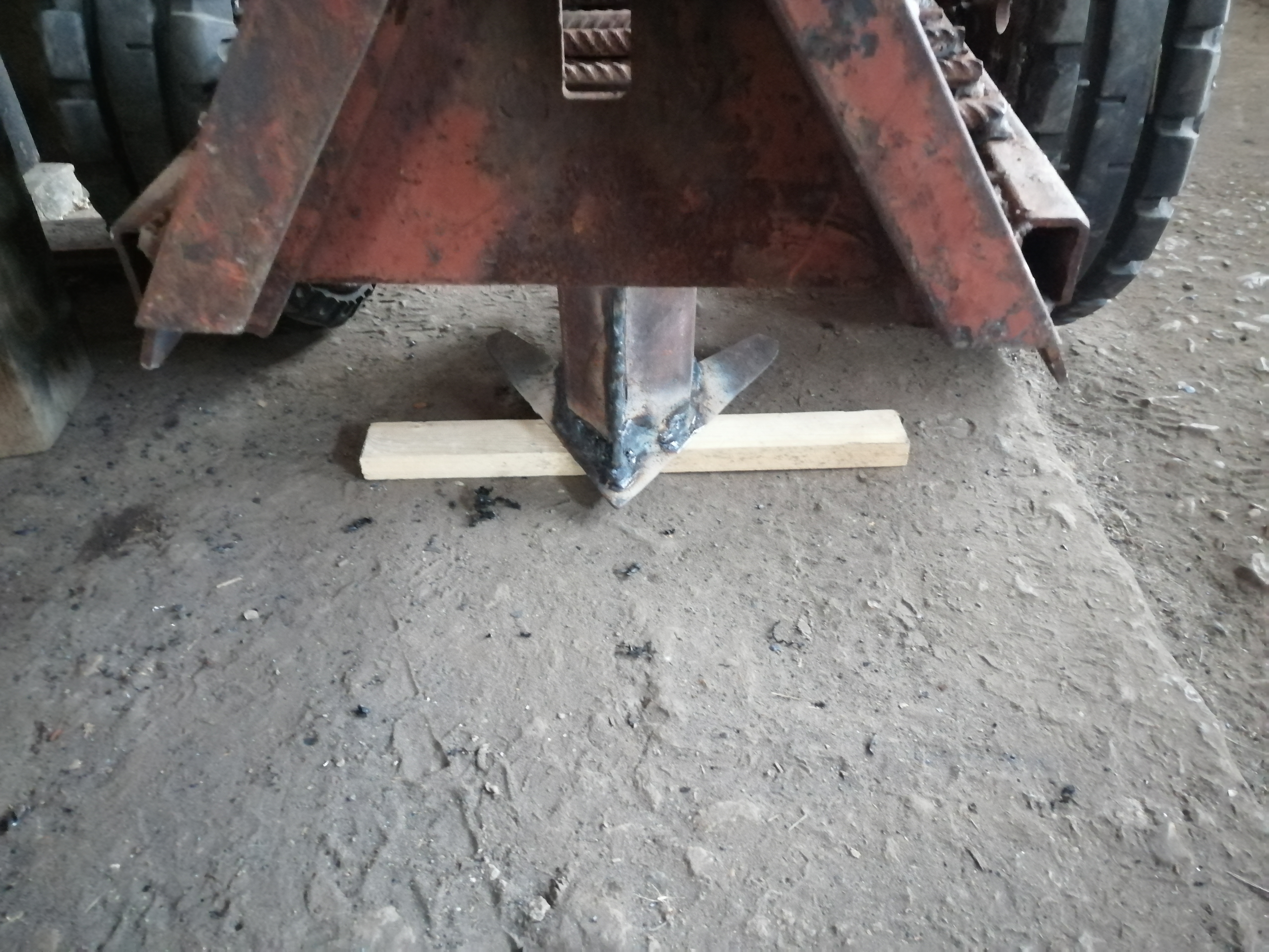

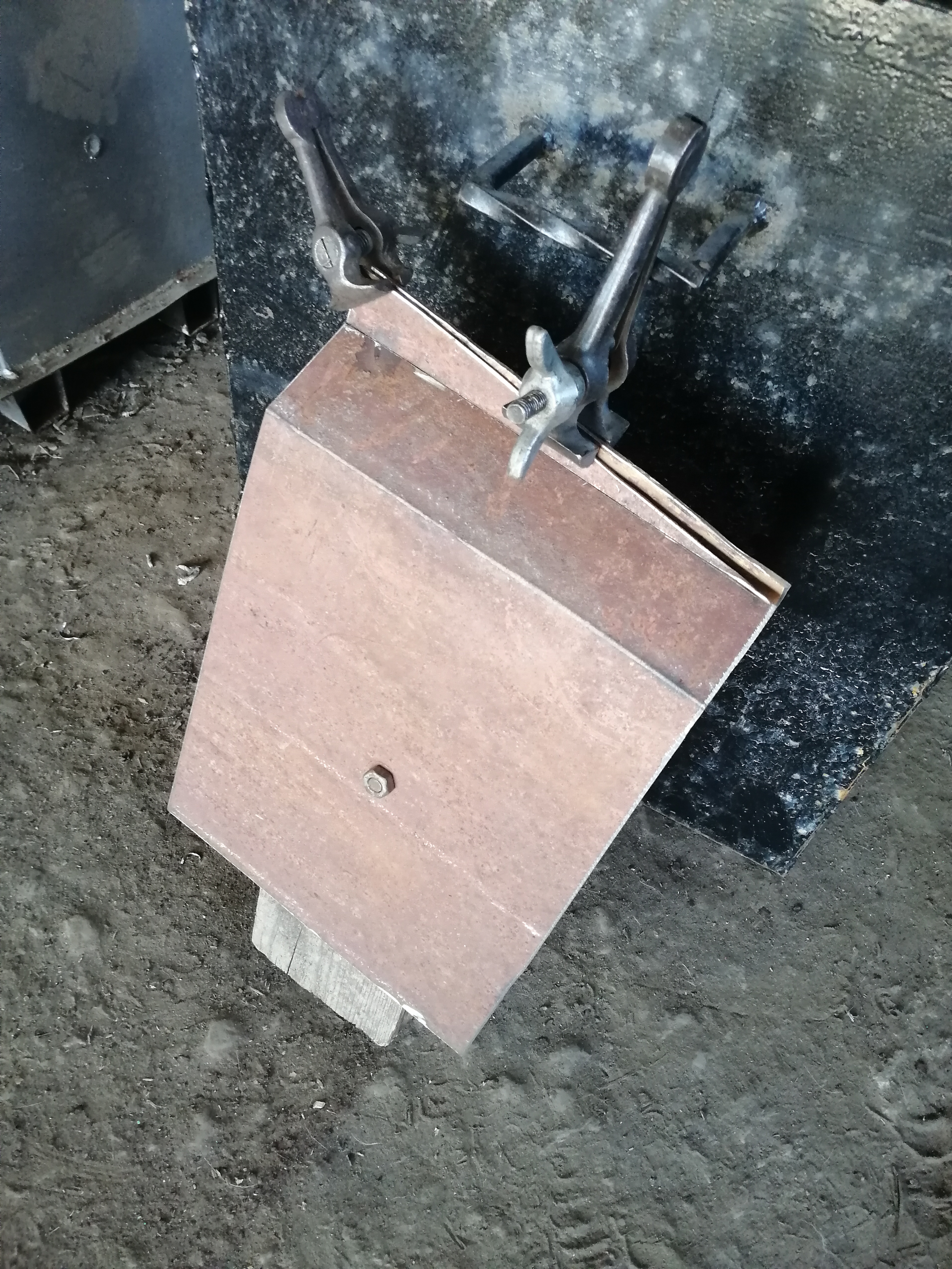

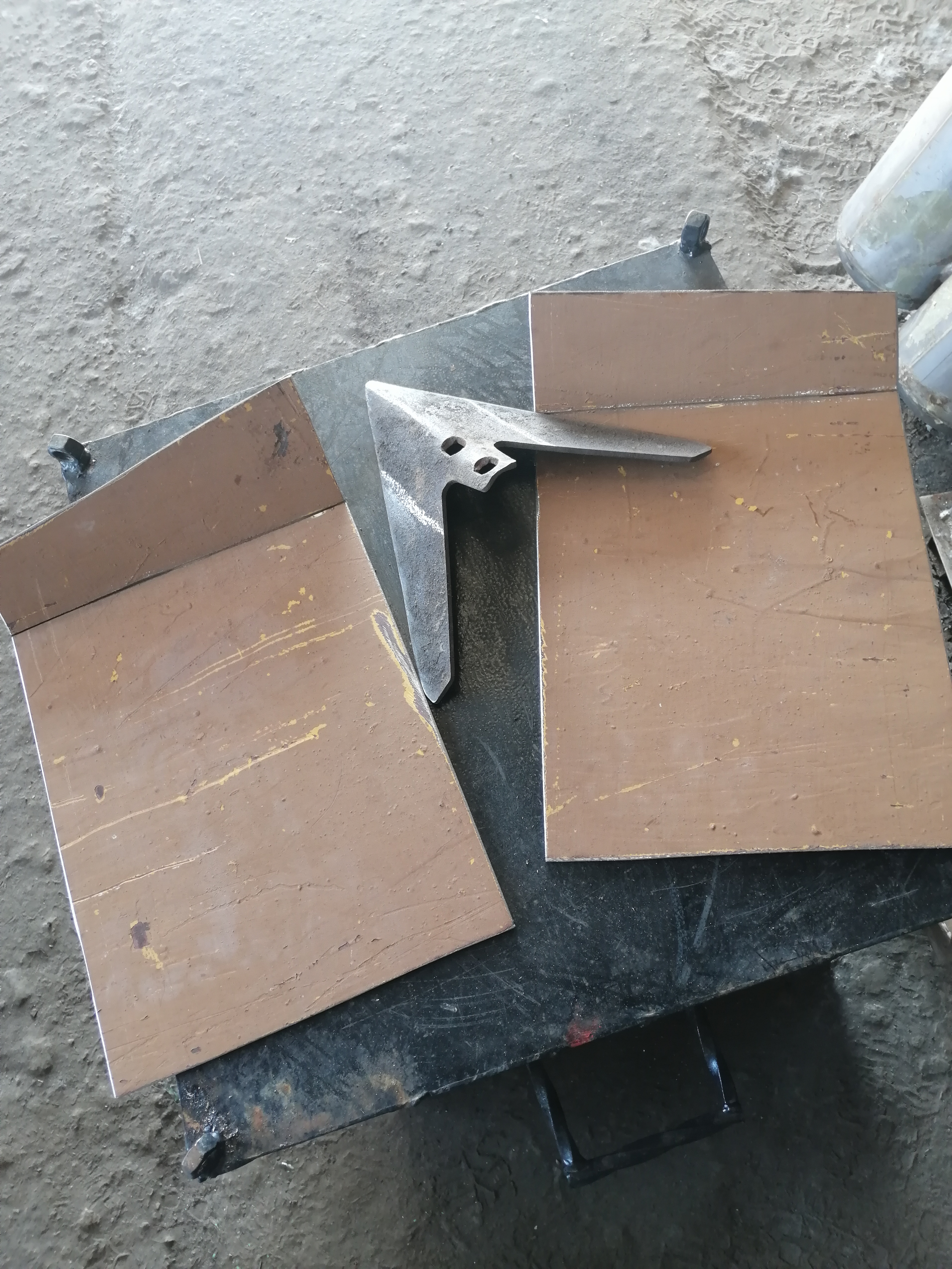

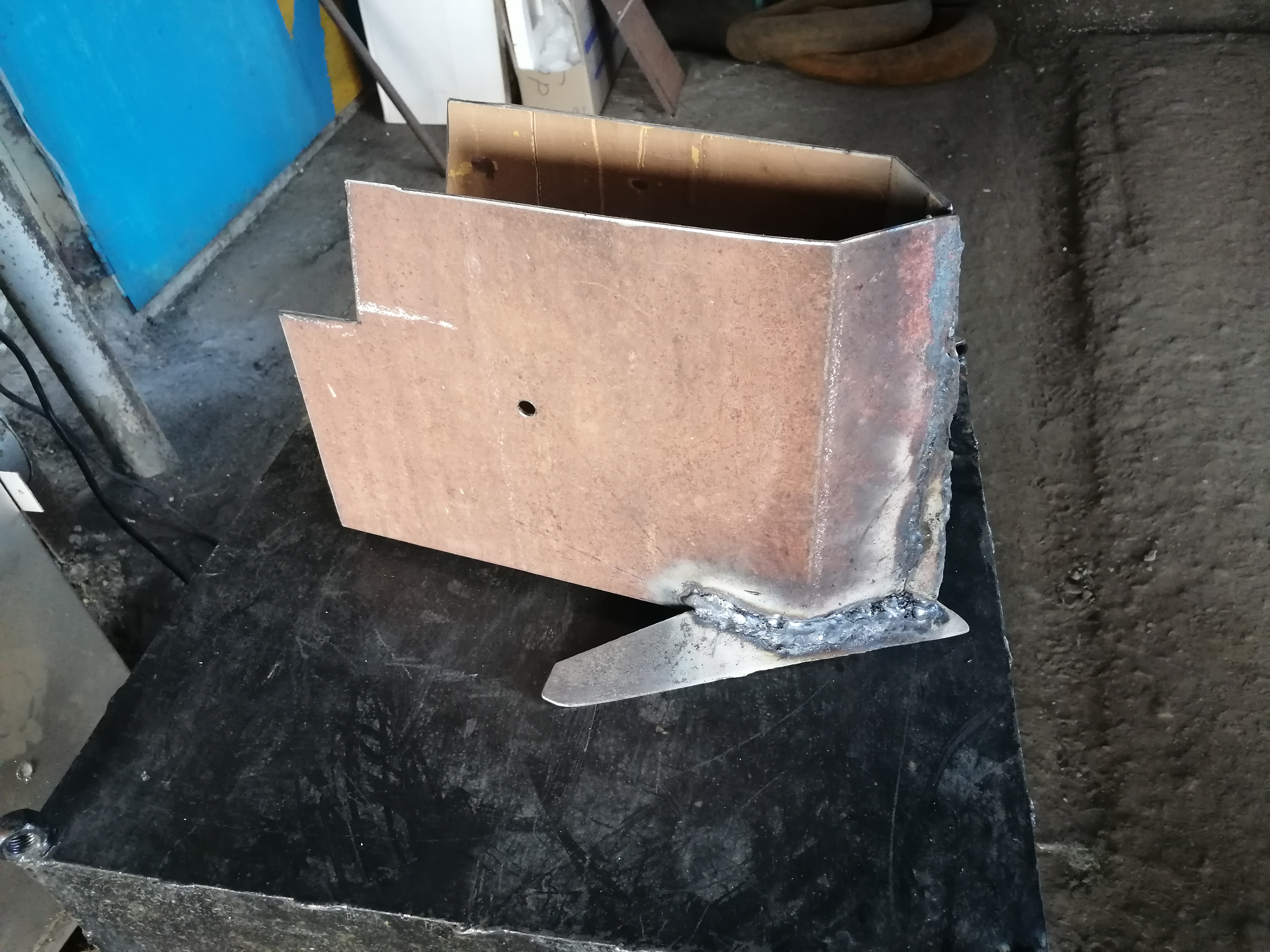

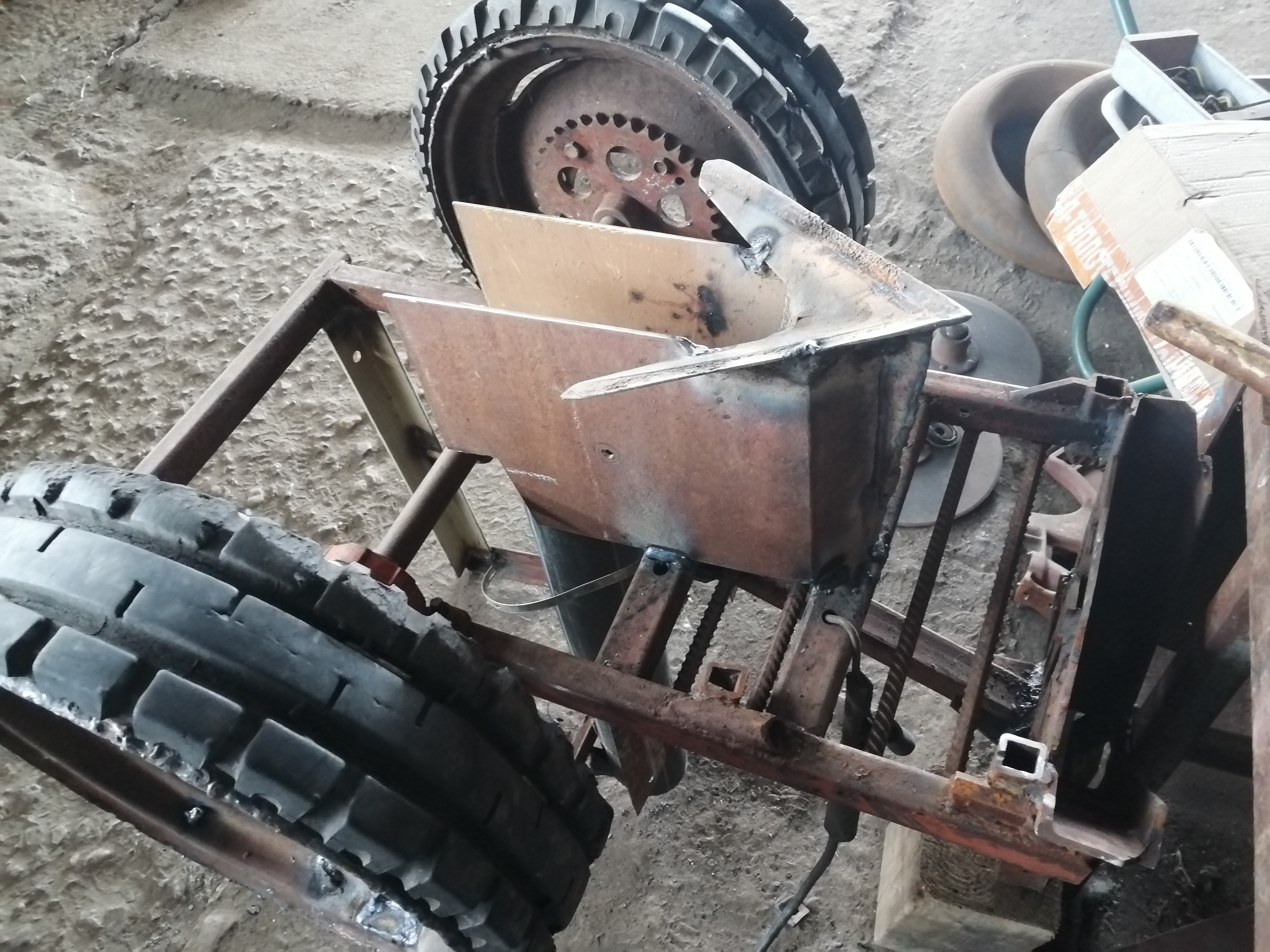

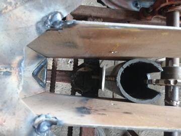

изготовление сошника
https://upforme.ru/uploads/000b/0b/c7/5751/t749660.jpg
https://upforme.ru/uploads/000b/0b/c7/5751/t948232.jpg
https://upforme.ru/uploads/000b/0b/c7/5751/t612794.jpg
https://upforme.ru/uploads/000b/0b/c7/5751/t213381.jpg
https://upforme.ru/uploads/000b/0b/c7/5751/t504403.jpg
https://upforme.ru/uploads/000b/0b/c7/5751/t793221.jpg

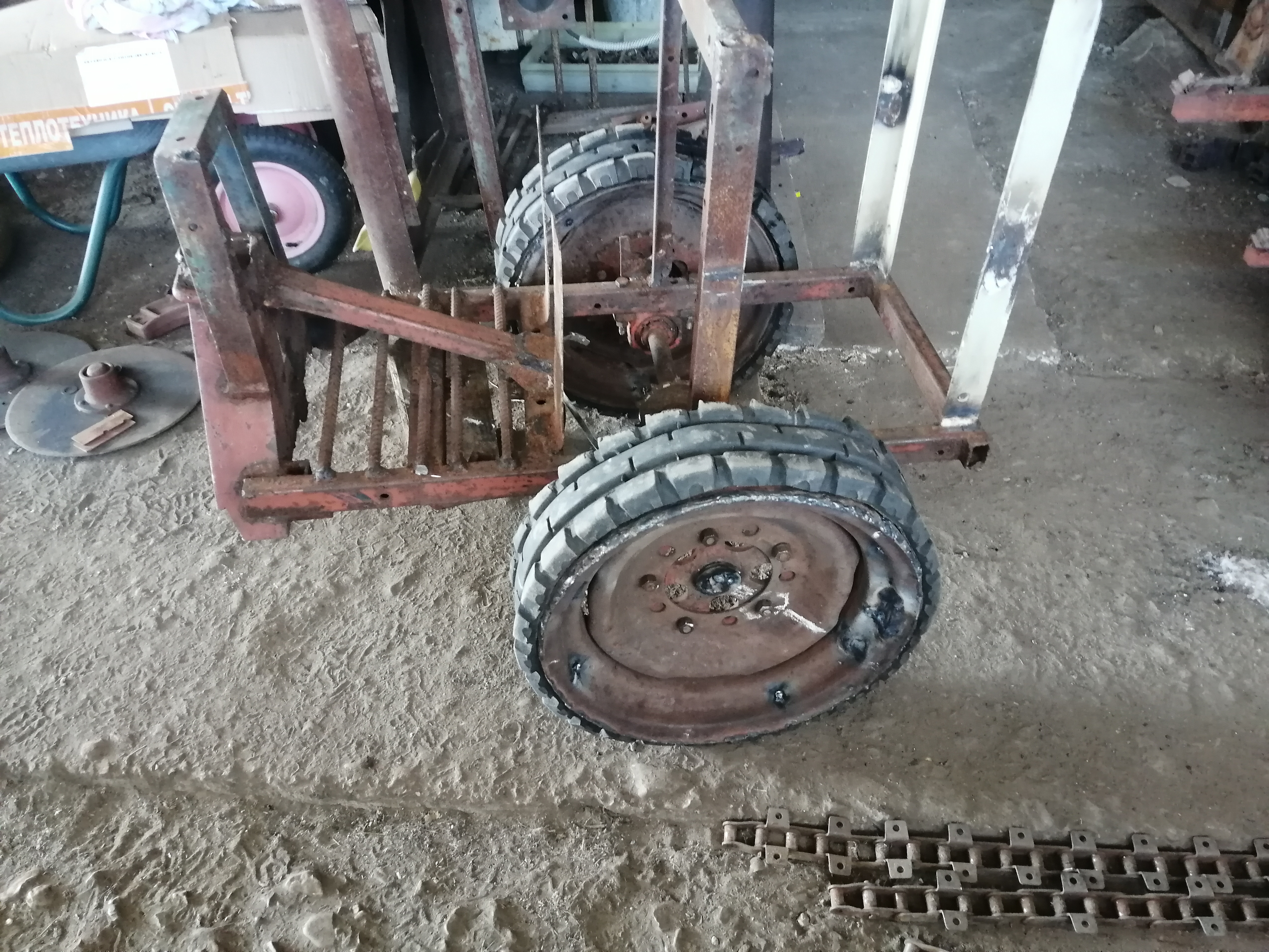

308

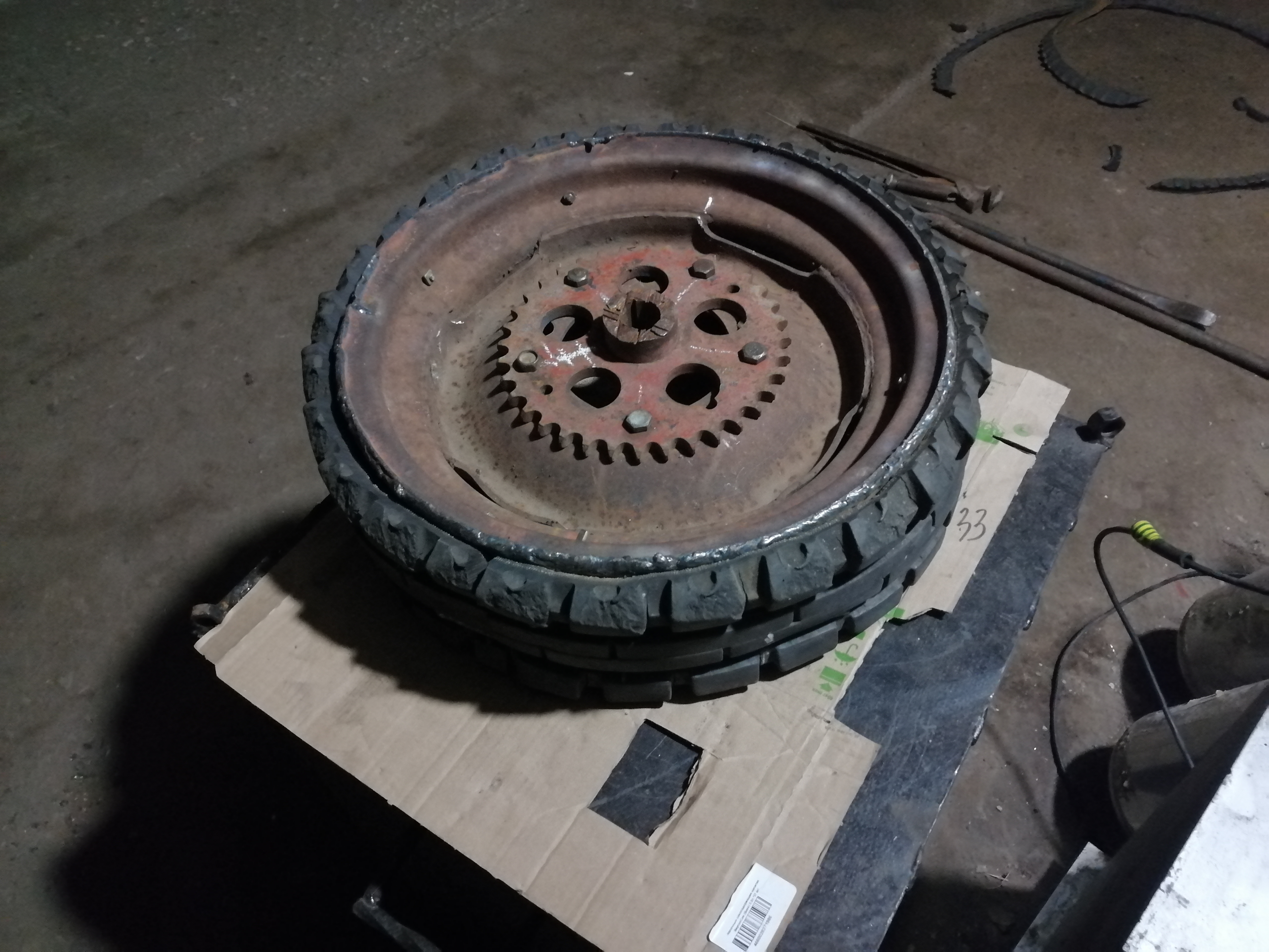

не много фоток: ведущая звездочка
https://upforme.ru/uploads/000b/0b/c7/5751/t271077.jpg
колеса
https://upforme.ru/uploads/000b/0b/c7/5751/t552090.jpg
и дальше
https://upforme.ru/uploads/000b/0b/c7/5751/t146171.jpg
https://upforme.ru/uploads/000b/0b/c7/5751/t138954.jpg
https://upforme.ru/uploads/000b/0b/c7/5751/t256852.jpg

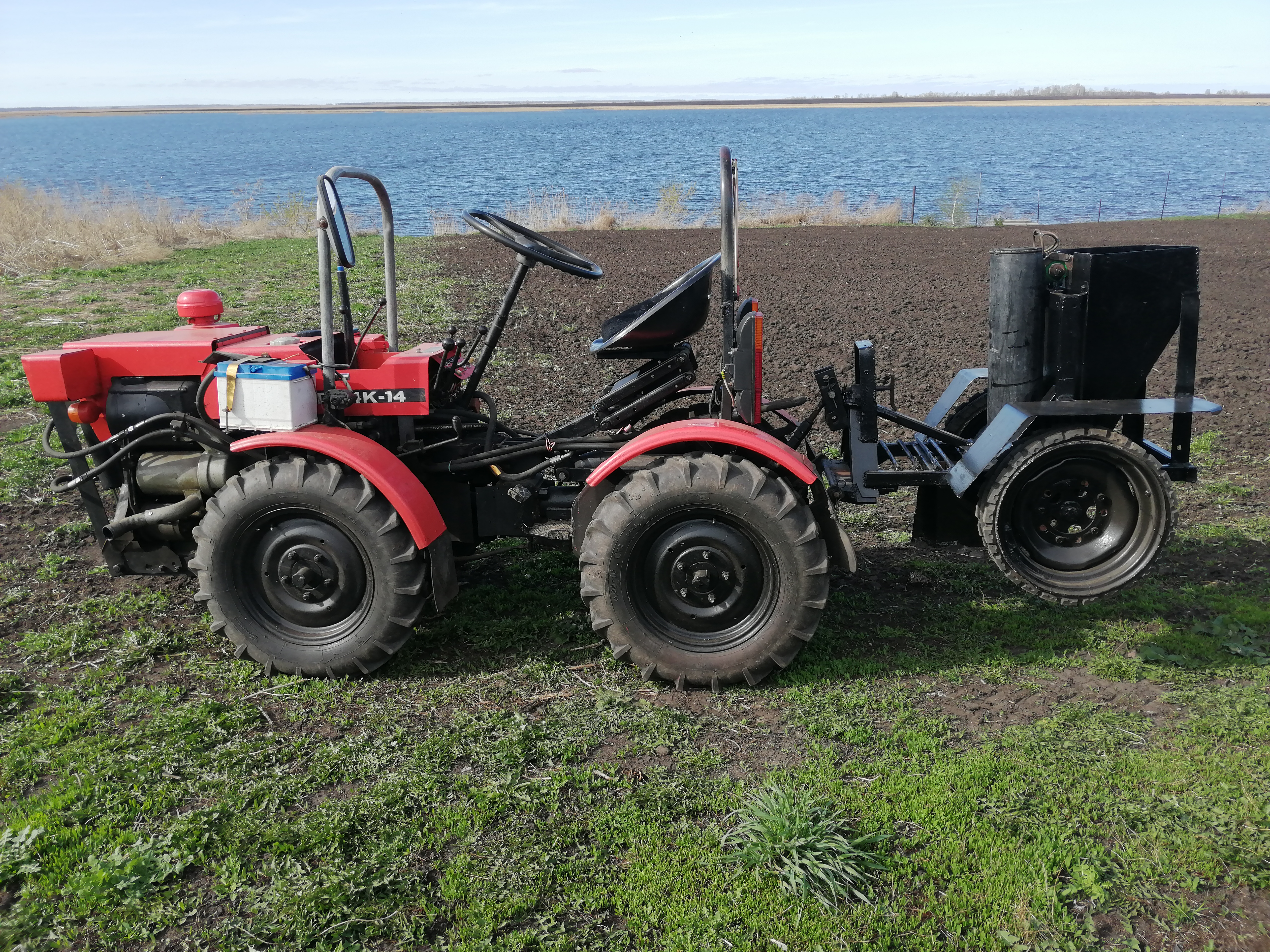

итог
https://upforme.ru/uploads/000b/0b/c7/5751/t804928.jpg
https://upforme.ru/uploads/000b/0b/c7/5751/t853752.jpg
https://upforme.ru/uploads/000b/0b/c7/5751/t357125.jpg

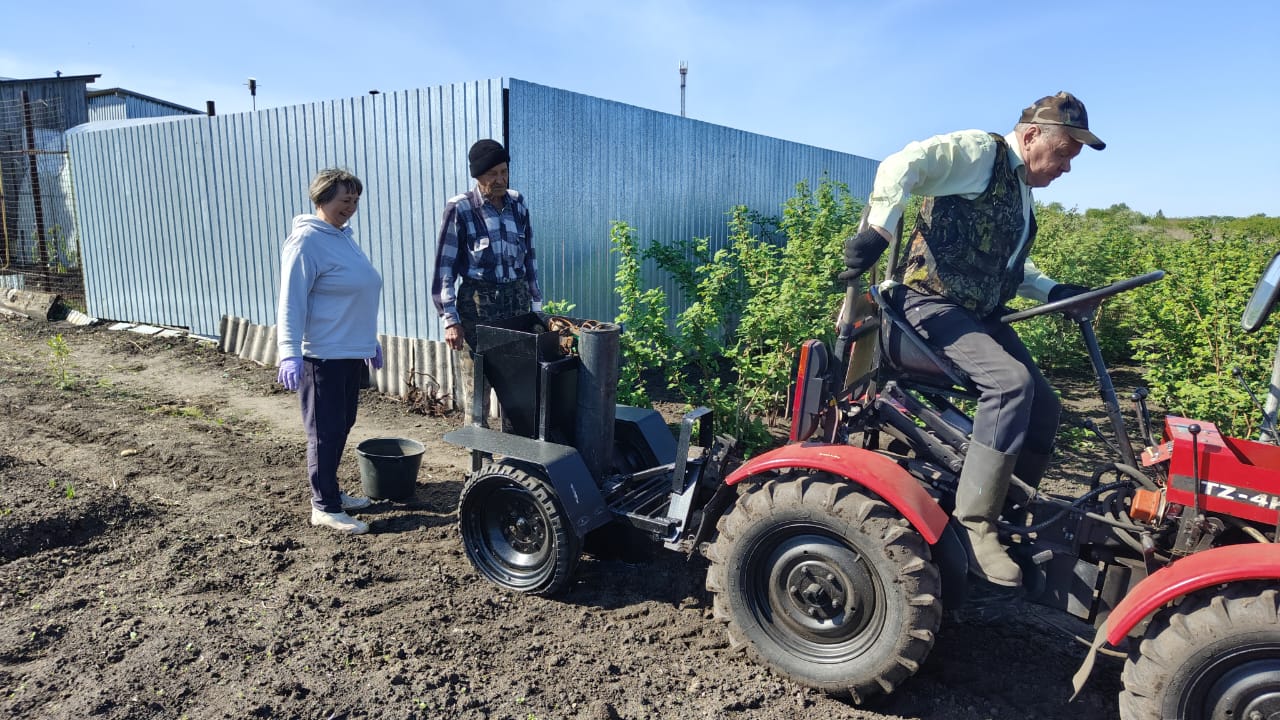

310

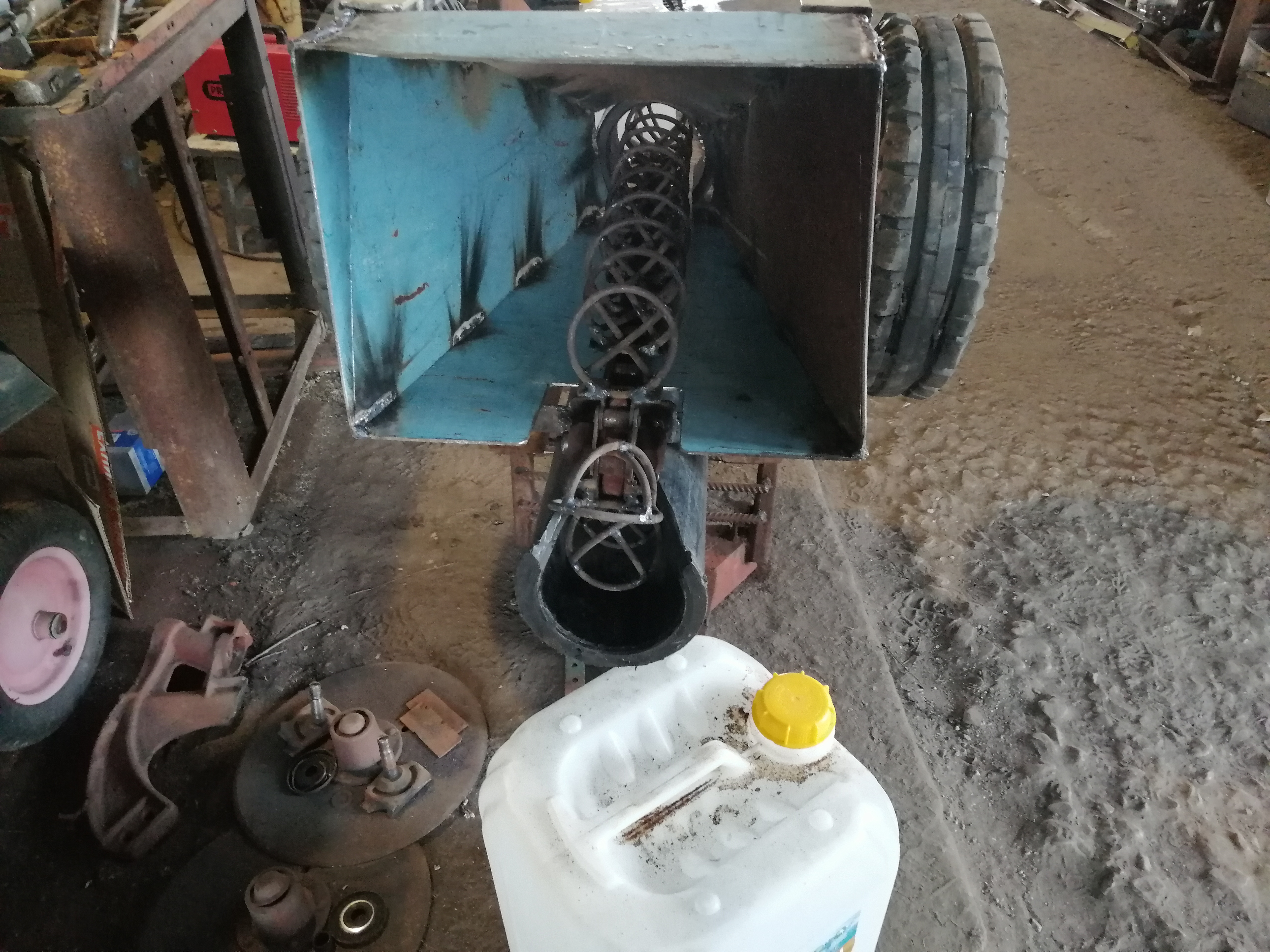

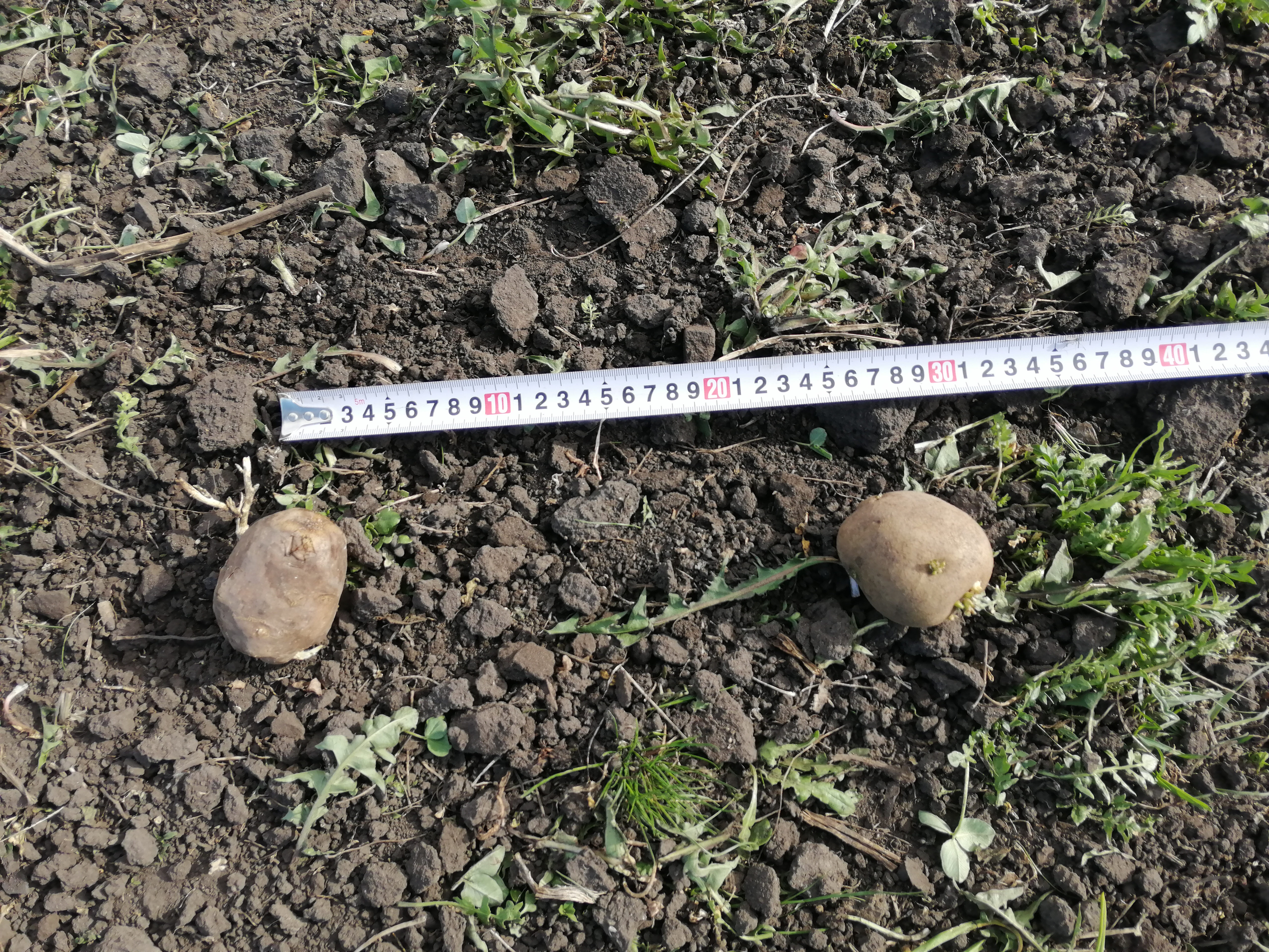

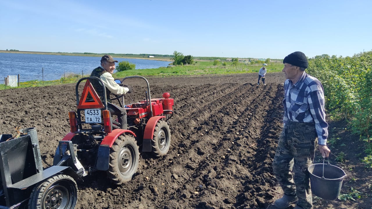

посадка корнеплода
https://upforme.ru/uploads/000b/0b/c7/5751/t697881.jpg
https://upforme.ru/uploads/000b/0b/c7/5751/t366209.jpg

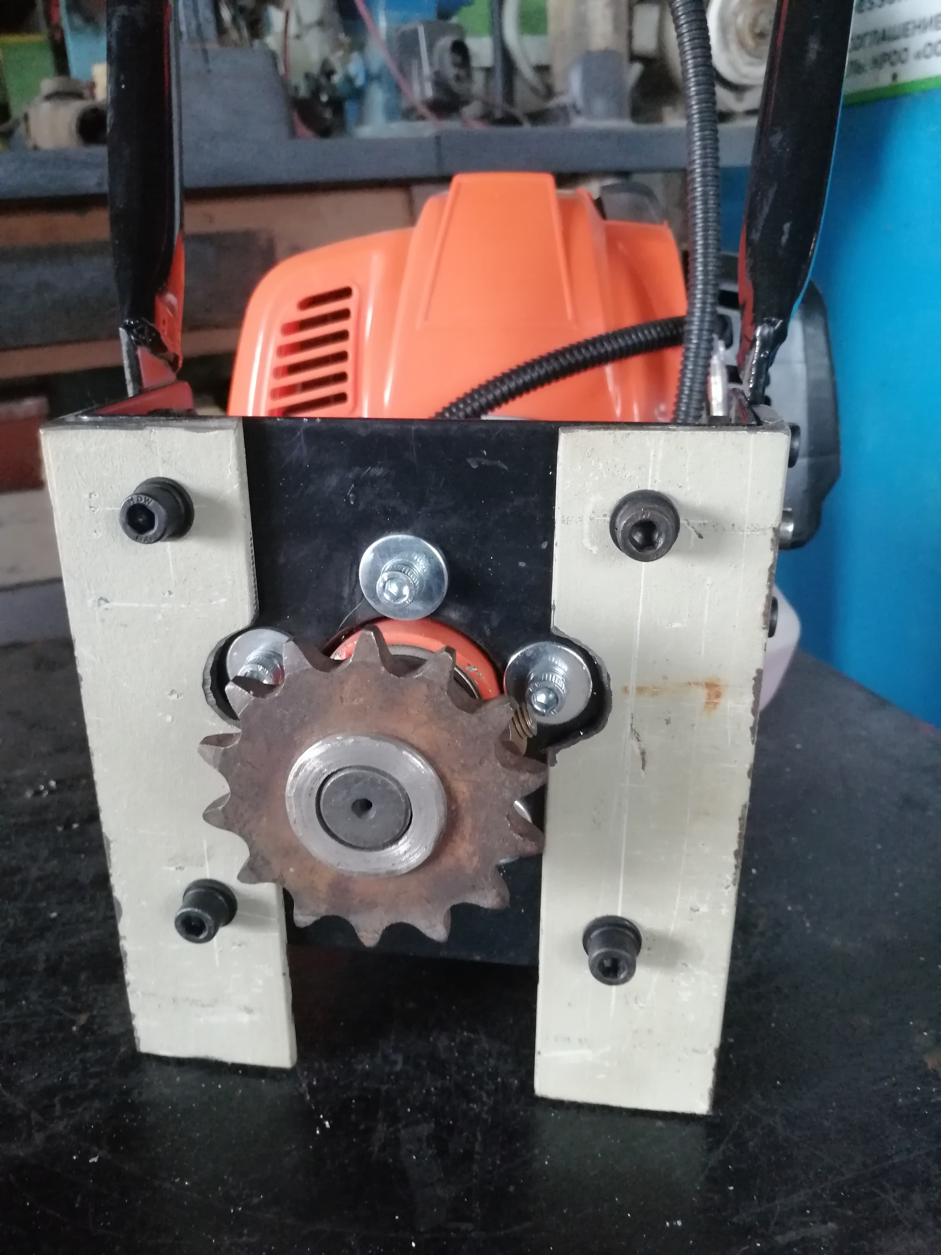

311

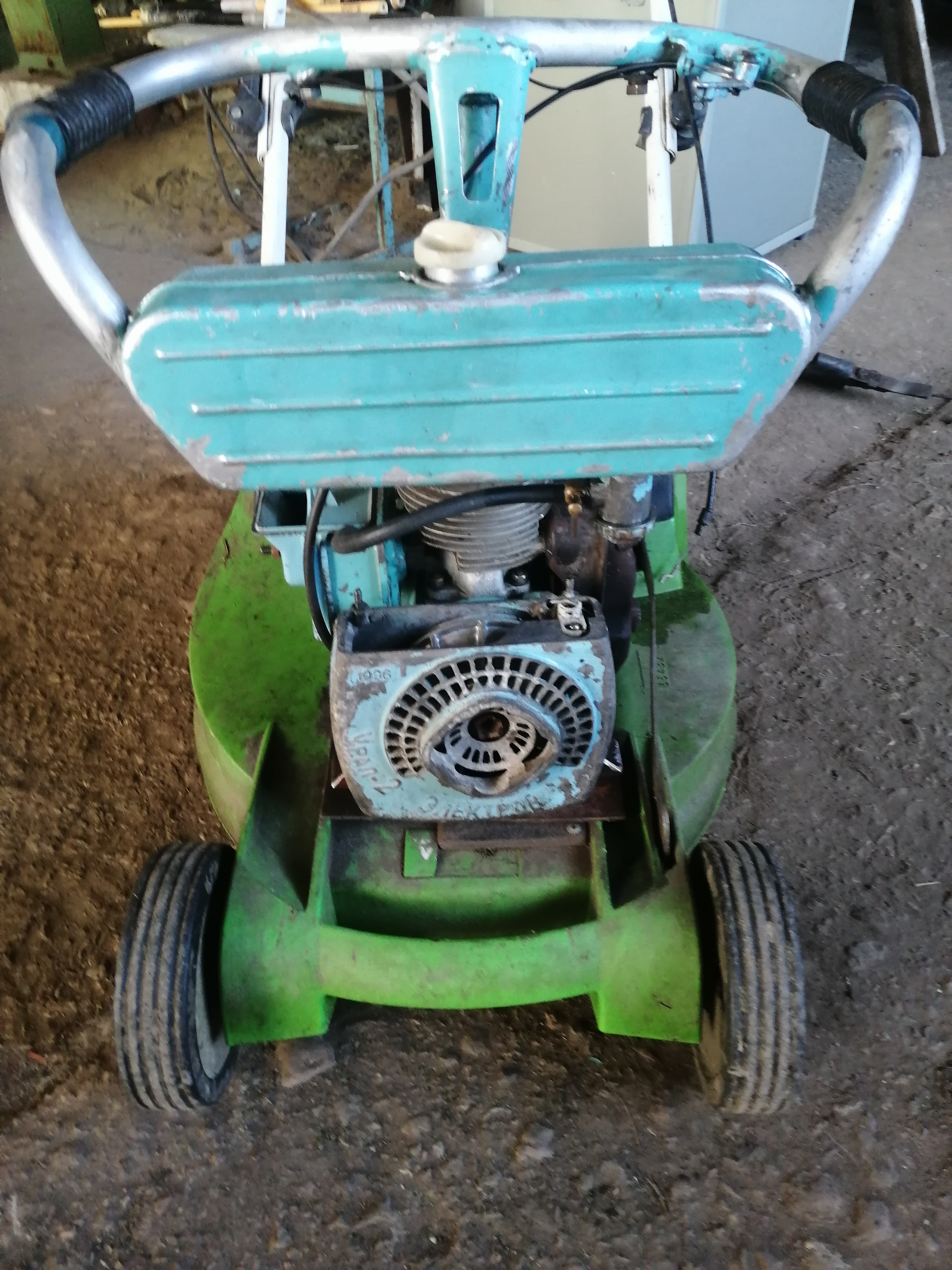

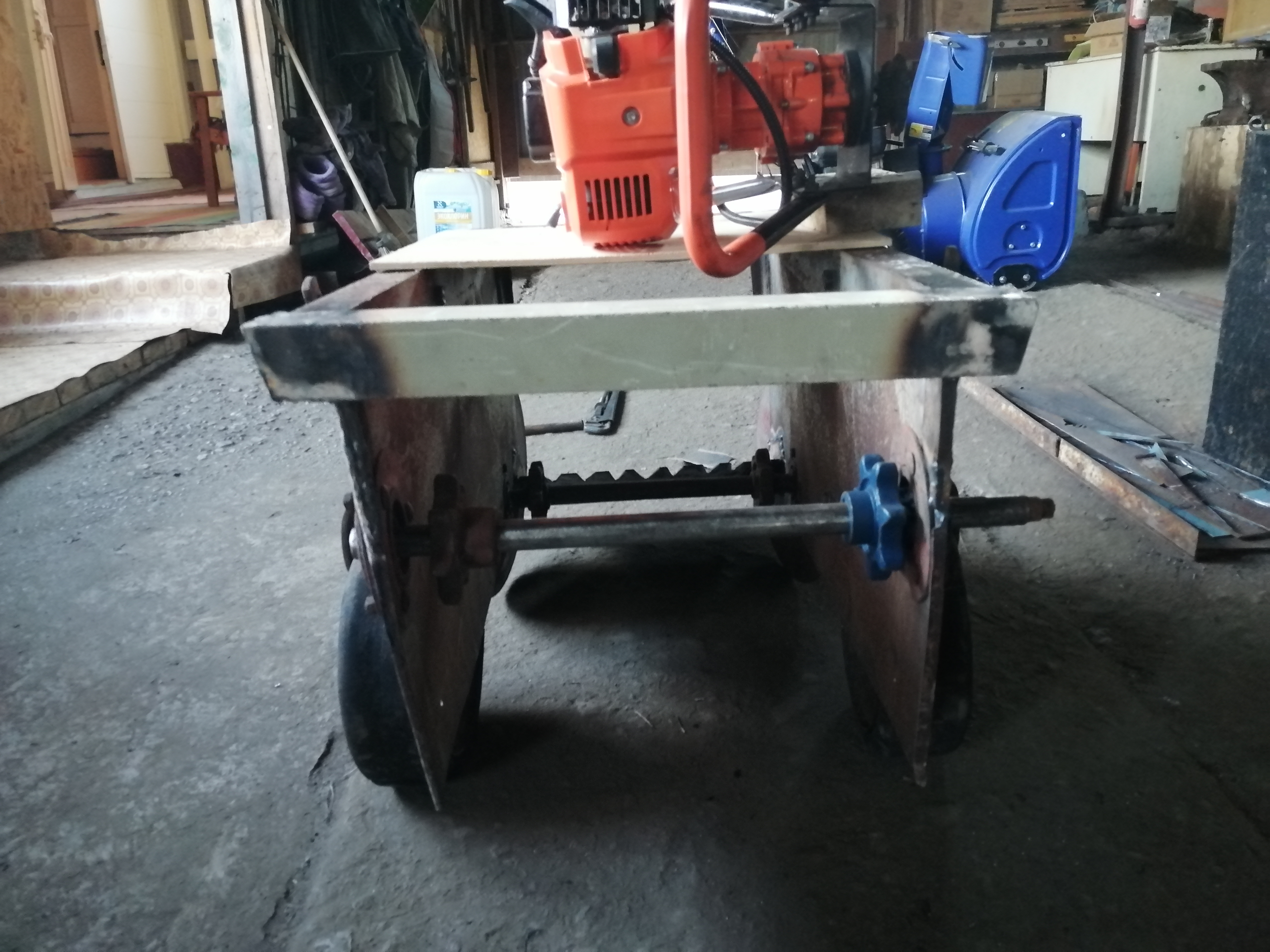

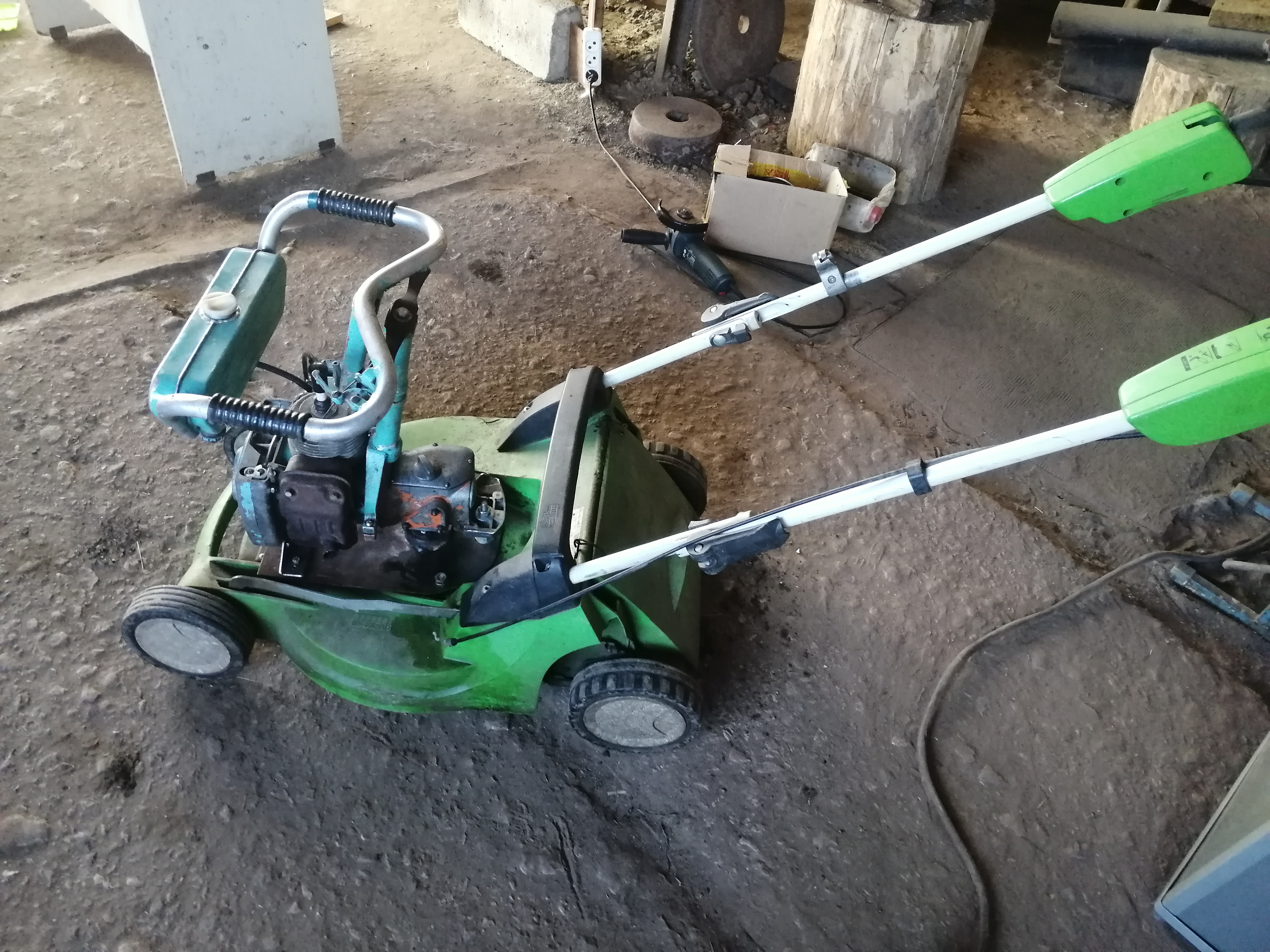

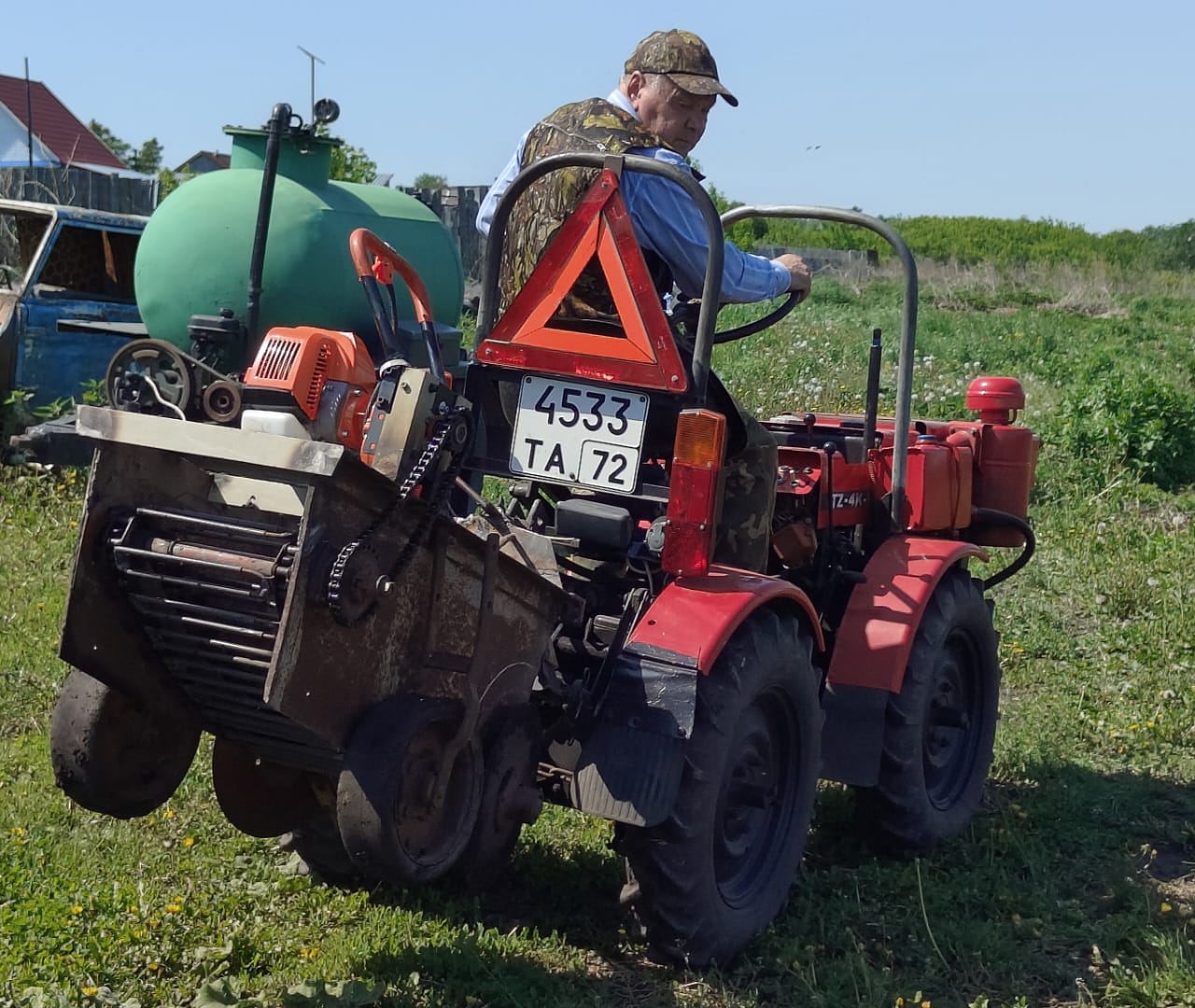

на газонокосилке двигатель устал. пристроил бензопилу
дружбу поменял на урала
https://upforme.ru/uploads/000b/0b/c7/5751/t464220.jpg
https://upforme.ru/uploads/000b/0b/c7/5751/t748412.jpg

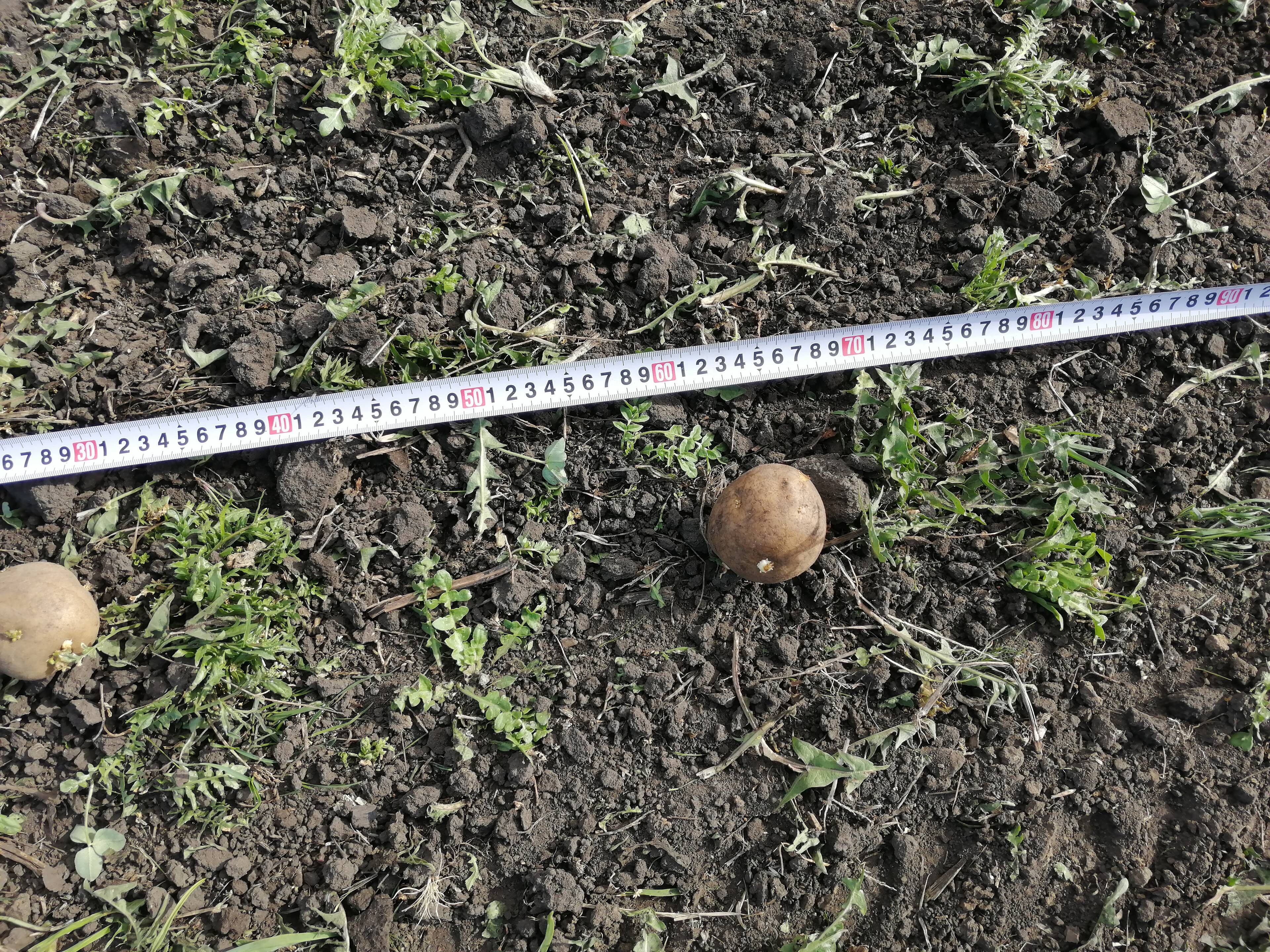

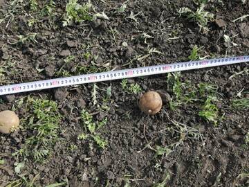

подходит время копать
https://upforme.ru/uploads/000b/0b/c7/5751/t999674.jpg

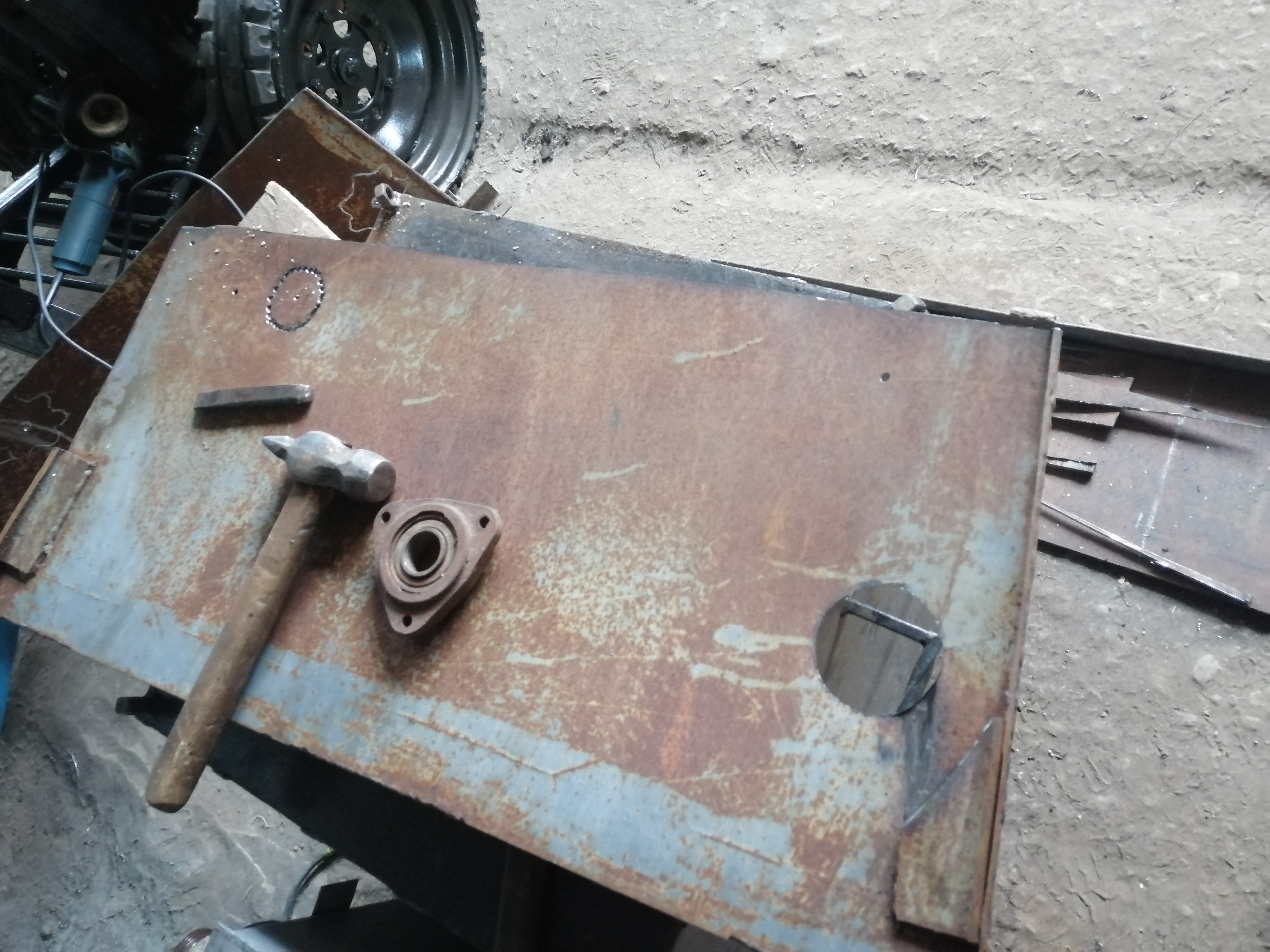

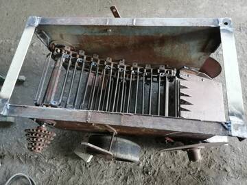

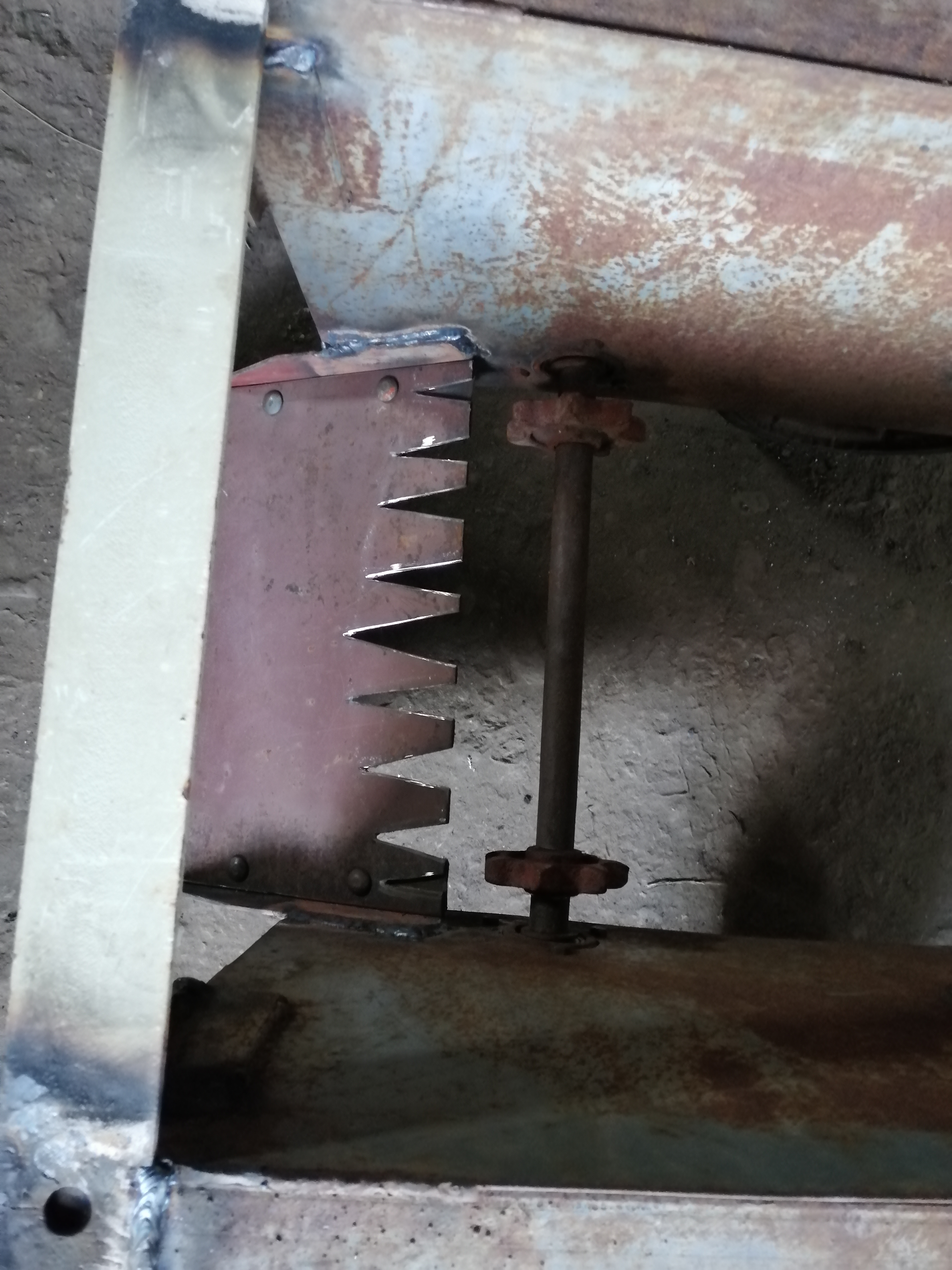

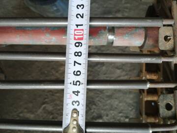

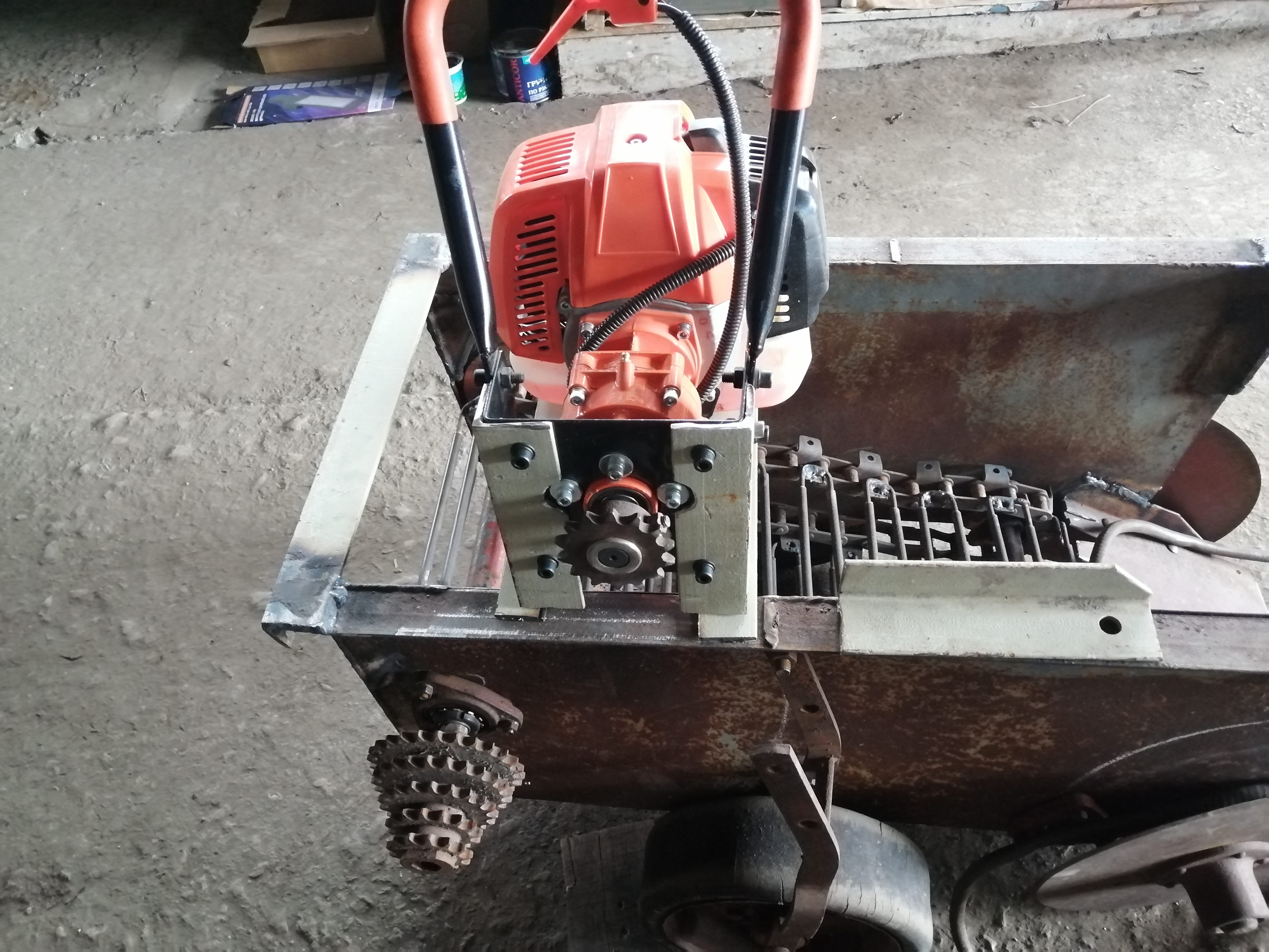

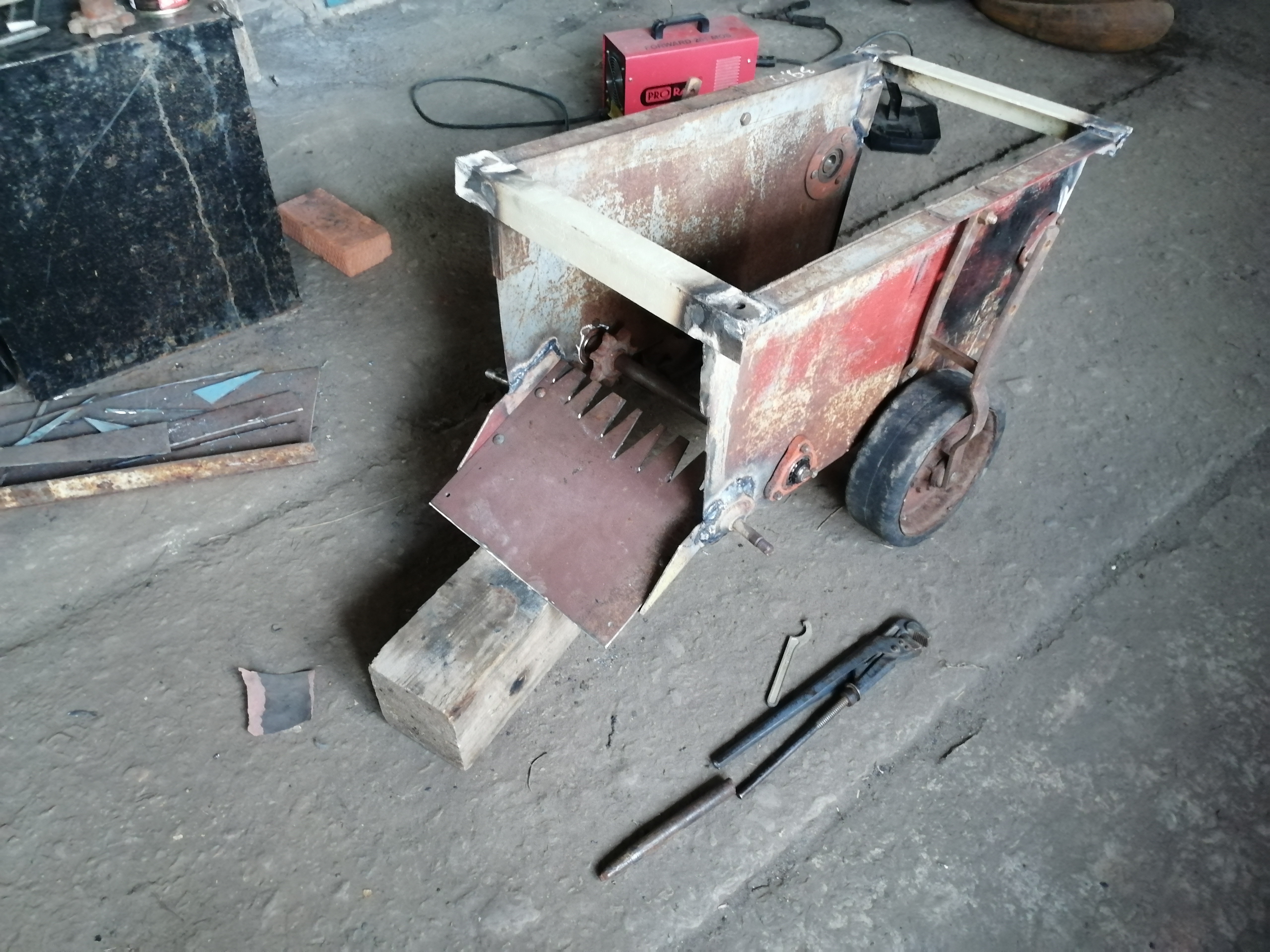

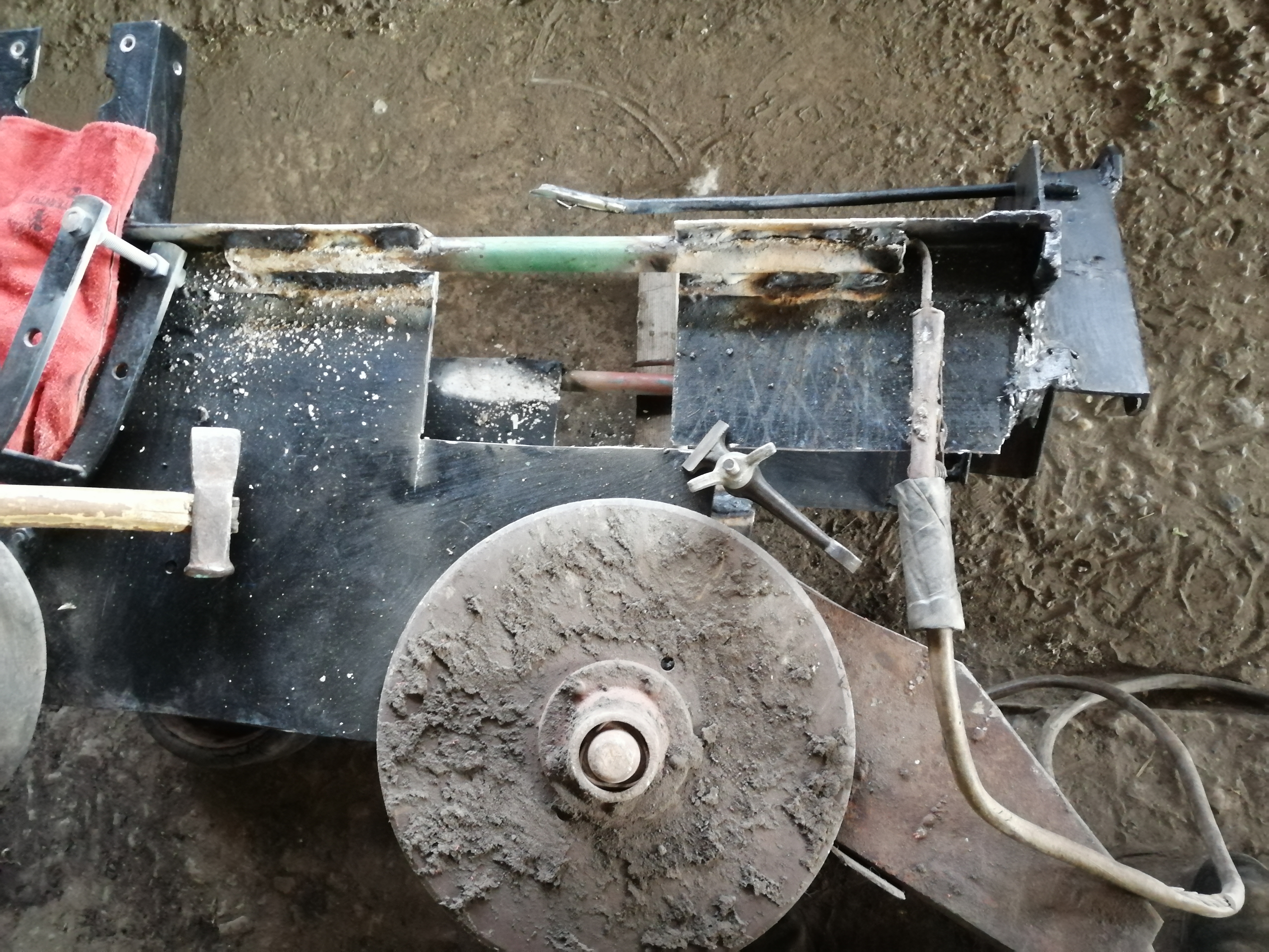

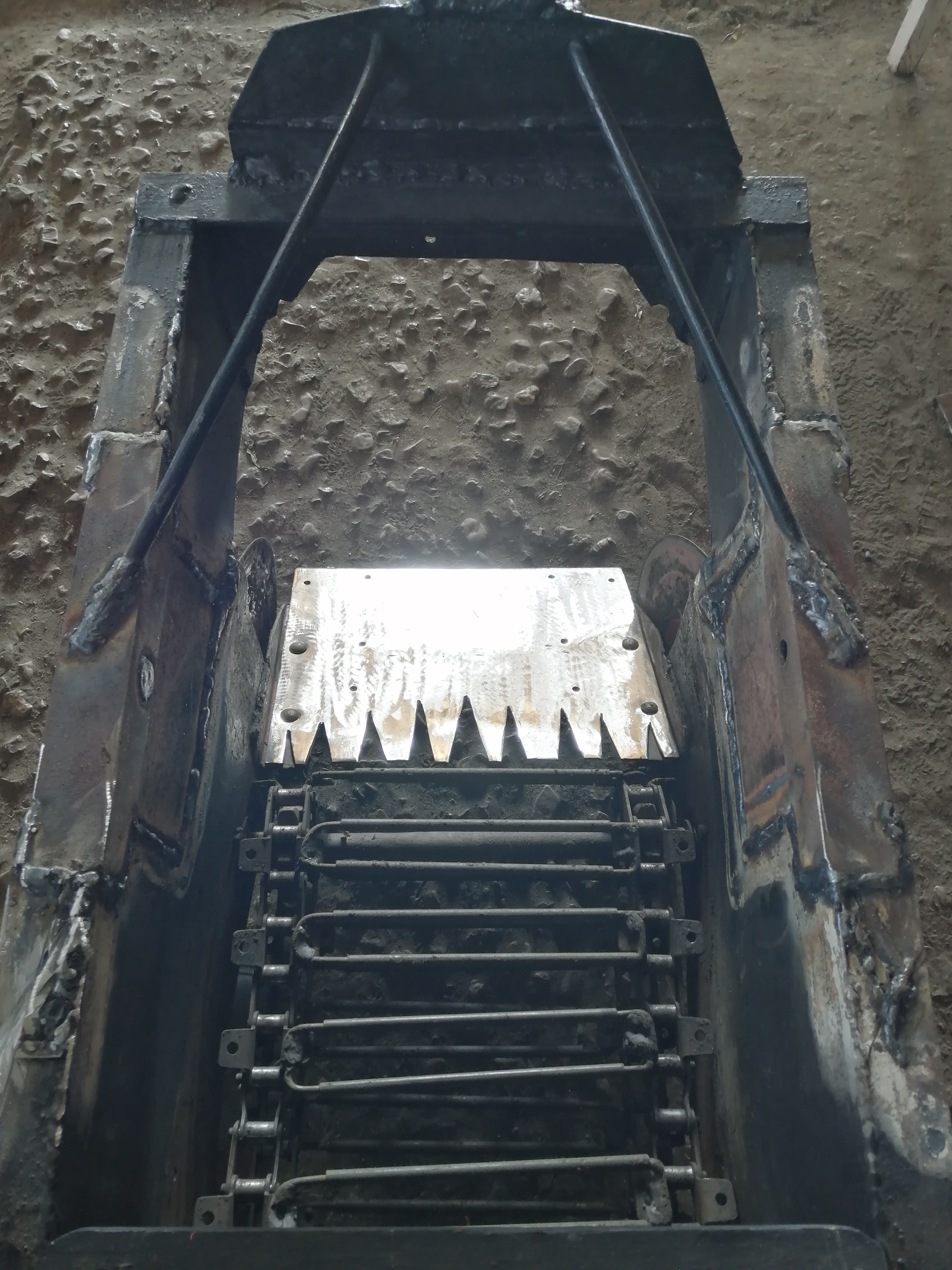

изготовление копалки
https://upforme.ru/uploads/000b/0b/c7/5751/t660005.jpg
https://upforme.ru/uploads/000b/0b/c7/5751/t345430.jpg
https://upforme.ru/uploads/000b/0b/c7/5751/t547334.jpg
https://upforme.ru/uploads/000b/0b/c7/5751/t921572.jpg
https://upforme.ru/uploads/000b/0b/c7/5751/t698974.jpg

https://upforme.ru/uploads/000b/0b/c7/5751/t311840.jpg
https://upforme.ru/uploads/000b/0b/c7/5751/t767569.jpg
https://upforme.ru/uploads/000b/0b/c7/5751/t942735.jpg
https://upforme.ru/uploads/000b/0b/c7/5751/t562331.jpg
https://upforme.ru/uploads/000b/0b/c7/5751/t638145.jpg

По суху пылища будет. Мотору будет грустно.
316
под двигателем кусок фанеры, да так и не пошла копалка.

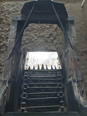

320
и фото не грузятся?
Лемех очень длинный, полировать нужно в стекло.

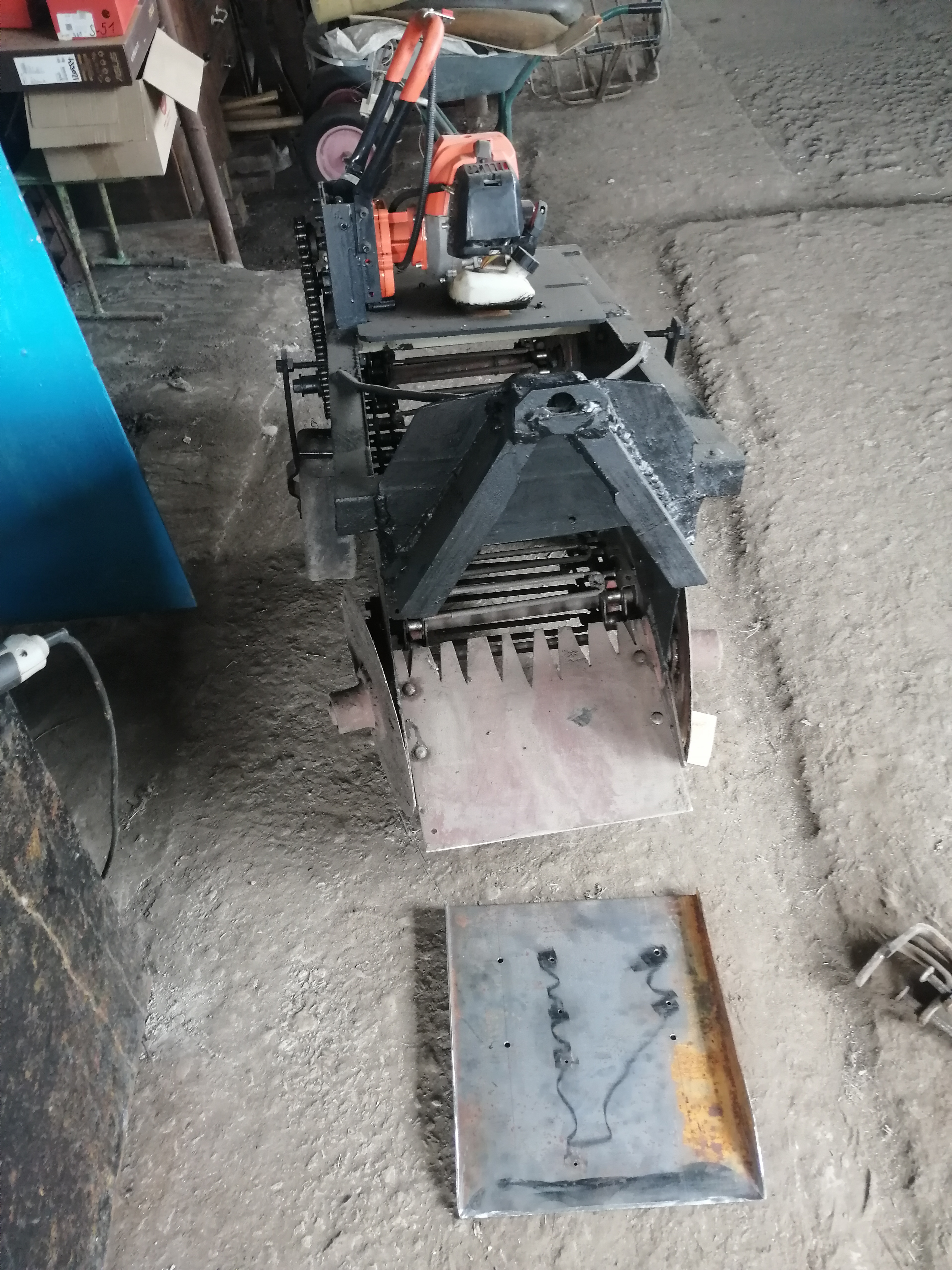

321
там два варианта, вначале  был короткий - потом удлинил. надо отодвинуть копалку от трактора (под навеской образуется куча земли) надо экспериментировать
322
Эта куча от того что лемех не отполирован. И чем он длиннее, тем тщательнее должна быть полировка, именно полировка, а не чистка наждачкой.
У меня он активный. И то, я первые соток 25, после каждой грядки, чистил его кирпичиной. Следующие соток 20 уже через круг-два.

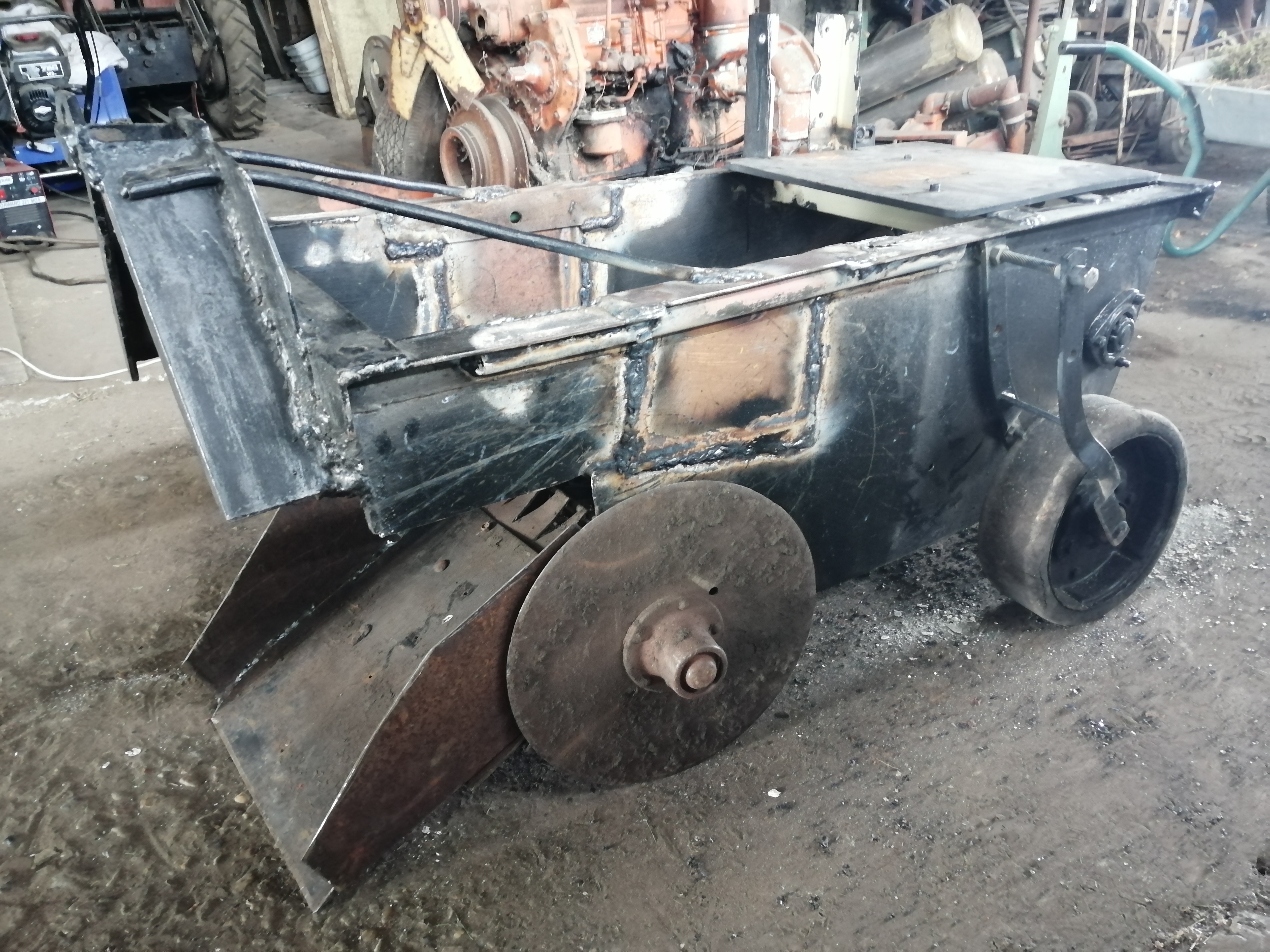

а можно фото или видео активного лемеха
324
Я думал земля лемех полирует...
325
В картофелекопалках есть тема.
Должна, но не желает почему-то, пока  ей не предоставишь уже подготовленную поверхность. :dontknow:  А вот потом она уже поддерживает эту поверхность в идеальном состоянии. Рыночные отношения. :'(  Ни кто и ни что не хочет делать лишнюю работу.  :crazyfun:
326

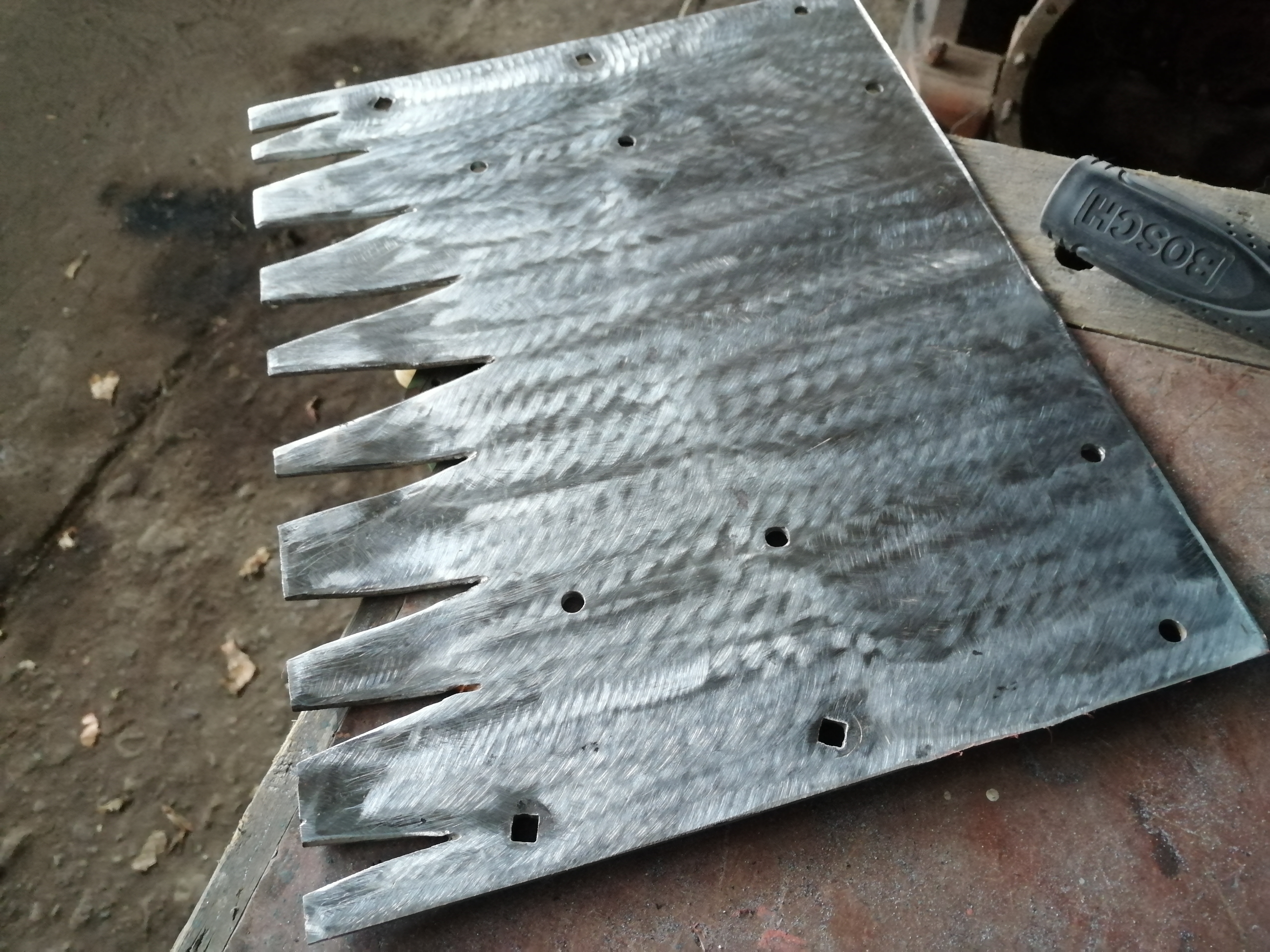

болгаркой поработал
https://upforme.ru/uploads/000b/0b/c7/5751/t599042.jpg
https://upforme.ru/uploads/000b/0b/c7/5751/t38078.jpg
327
отодвинул сантиметров на 20
https://upforme.ru/uploads/000b/0b/c7/5751/t546127.jpg
https://upforme.ru/uploads/000b/0b/c7/5751/t781782.jpg

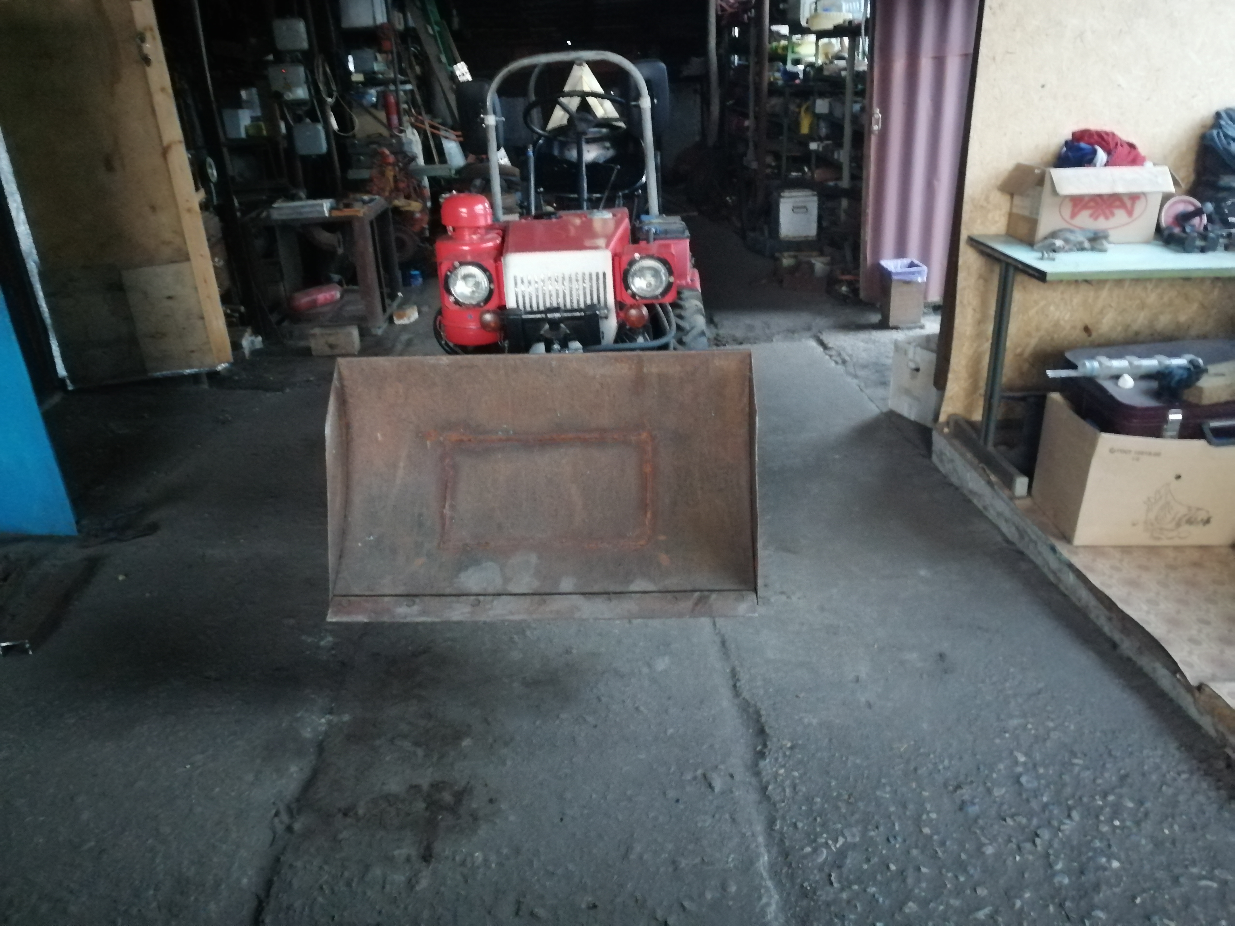

328

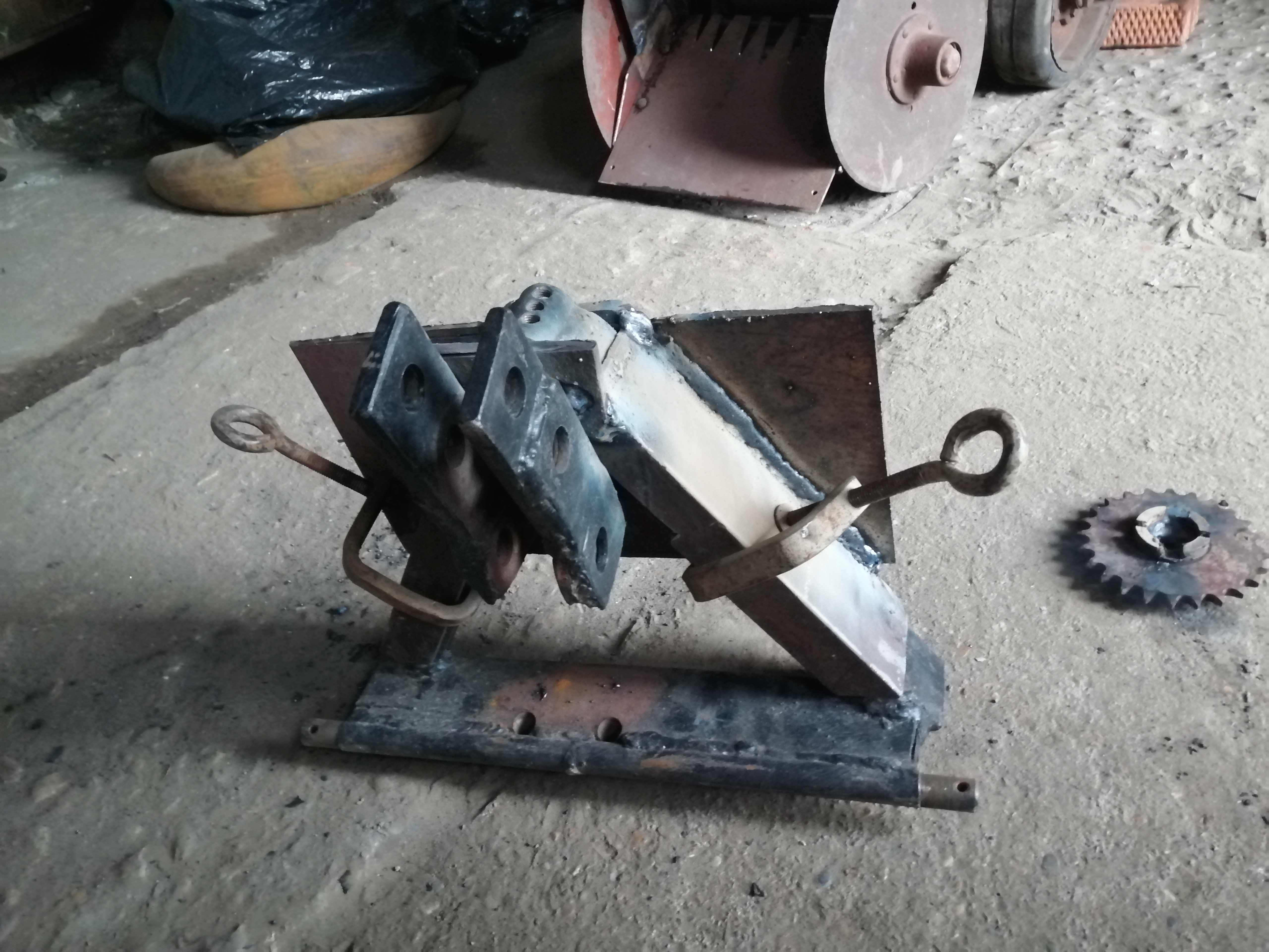

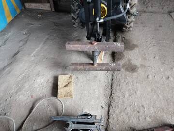

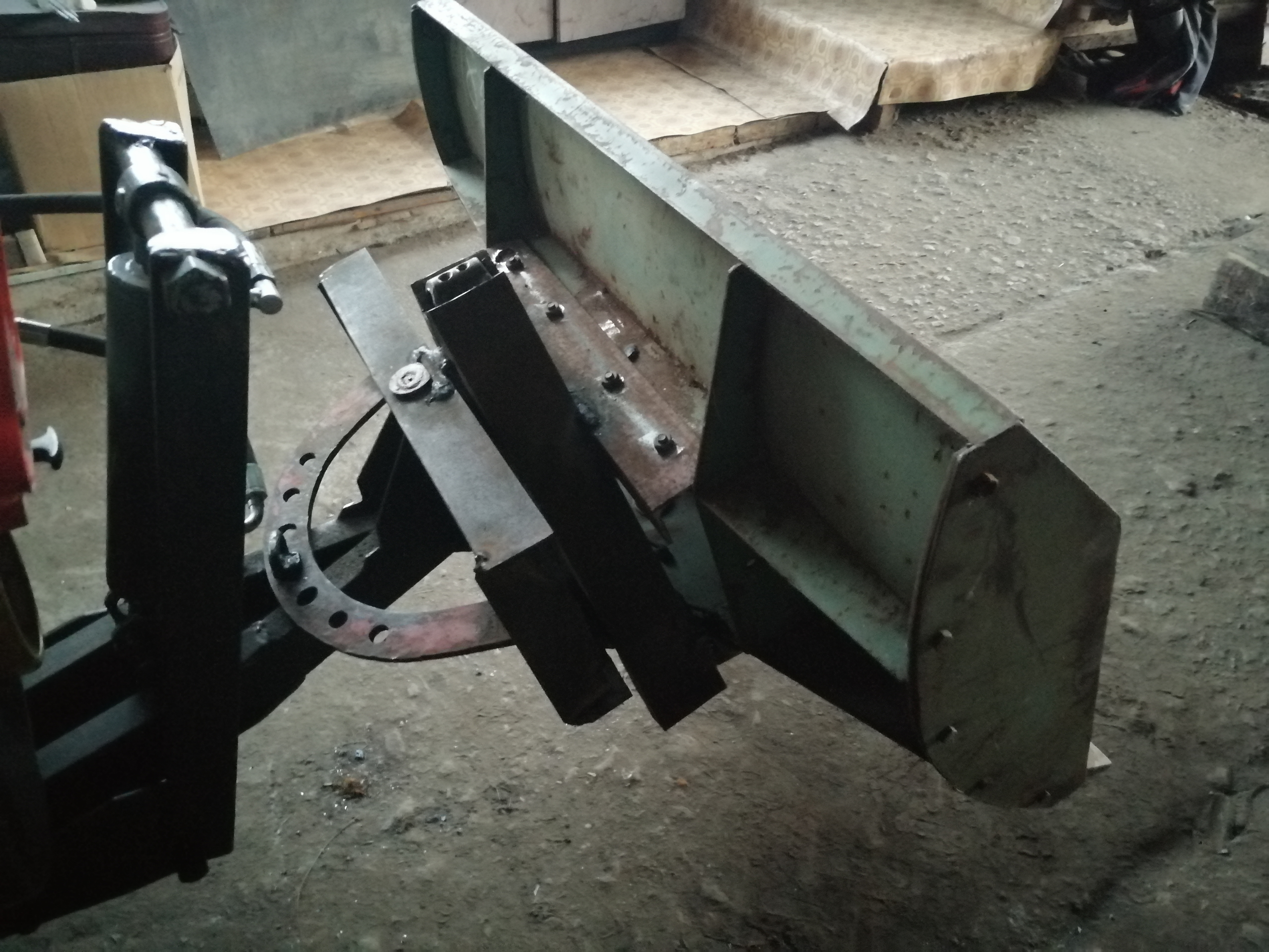

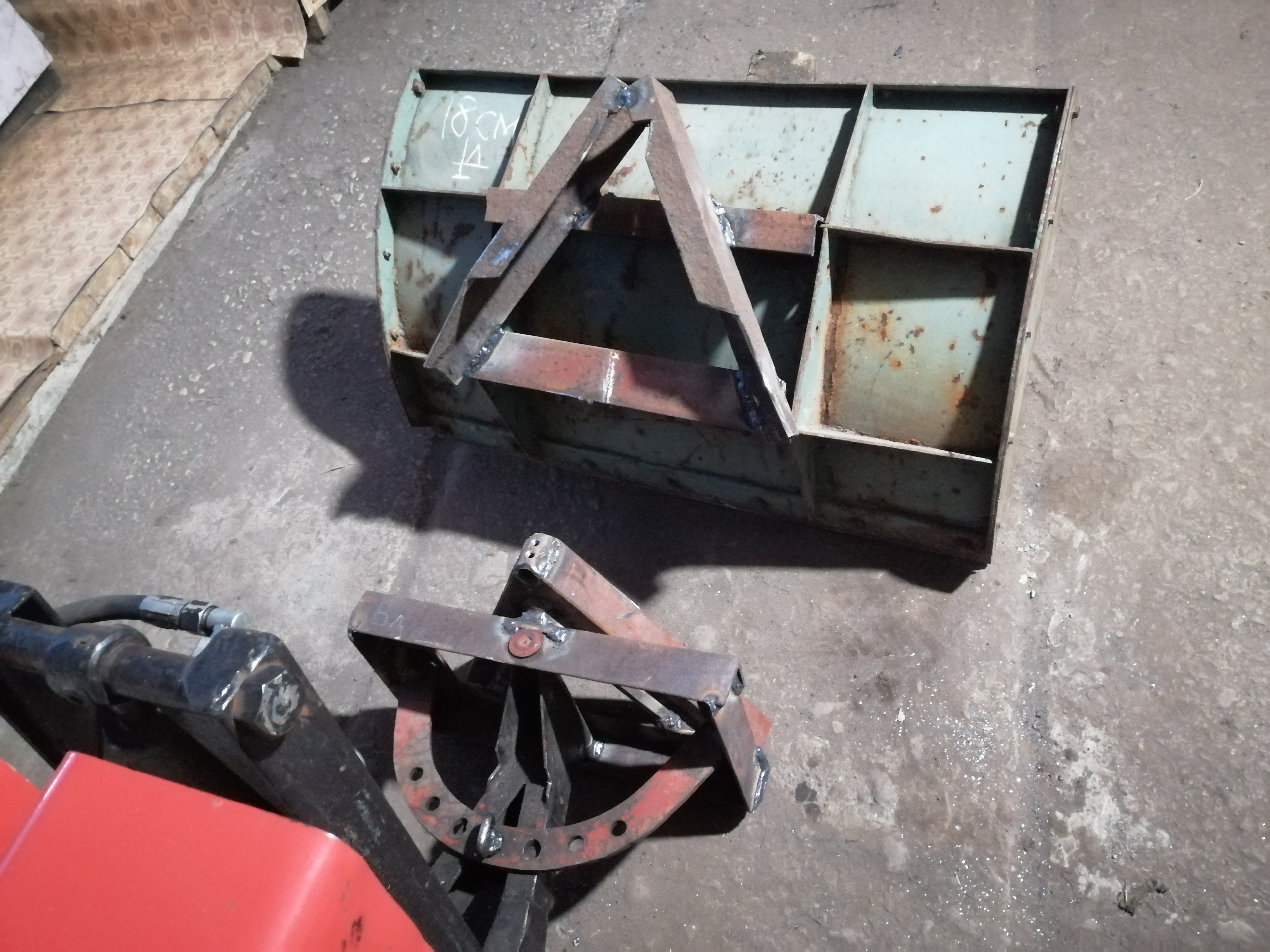

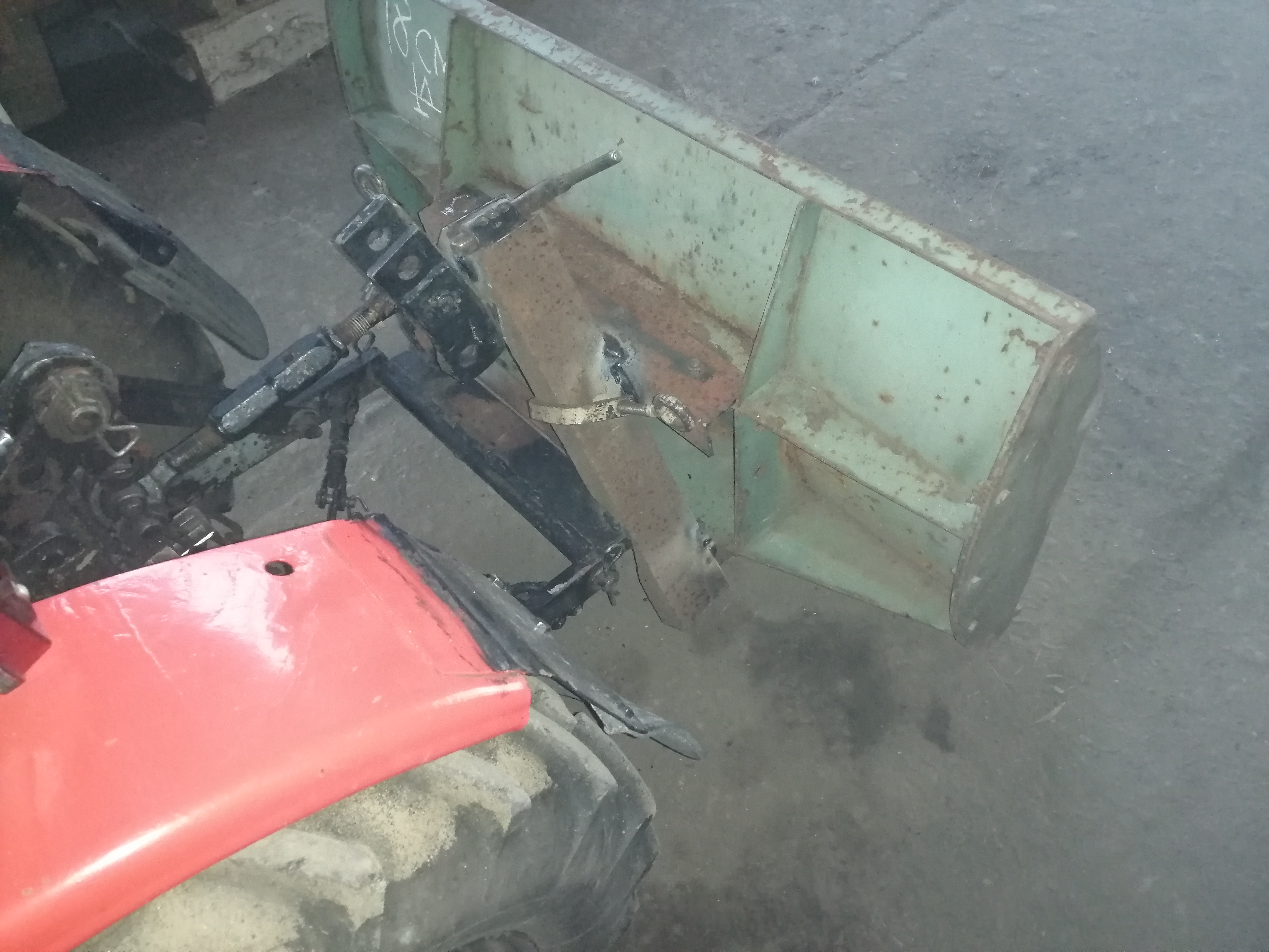

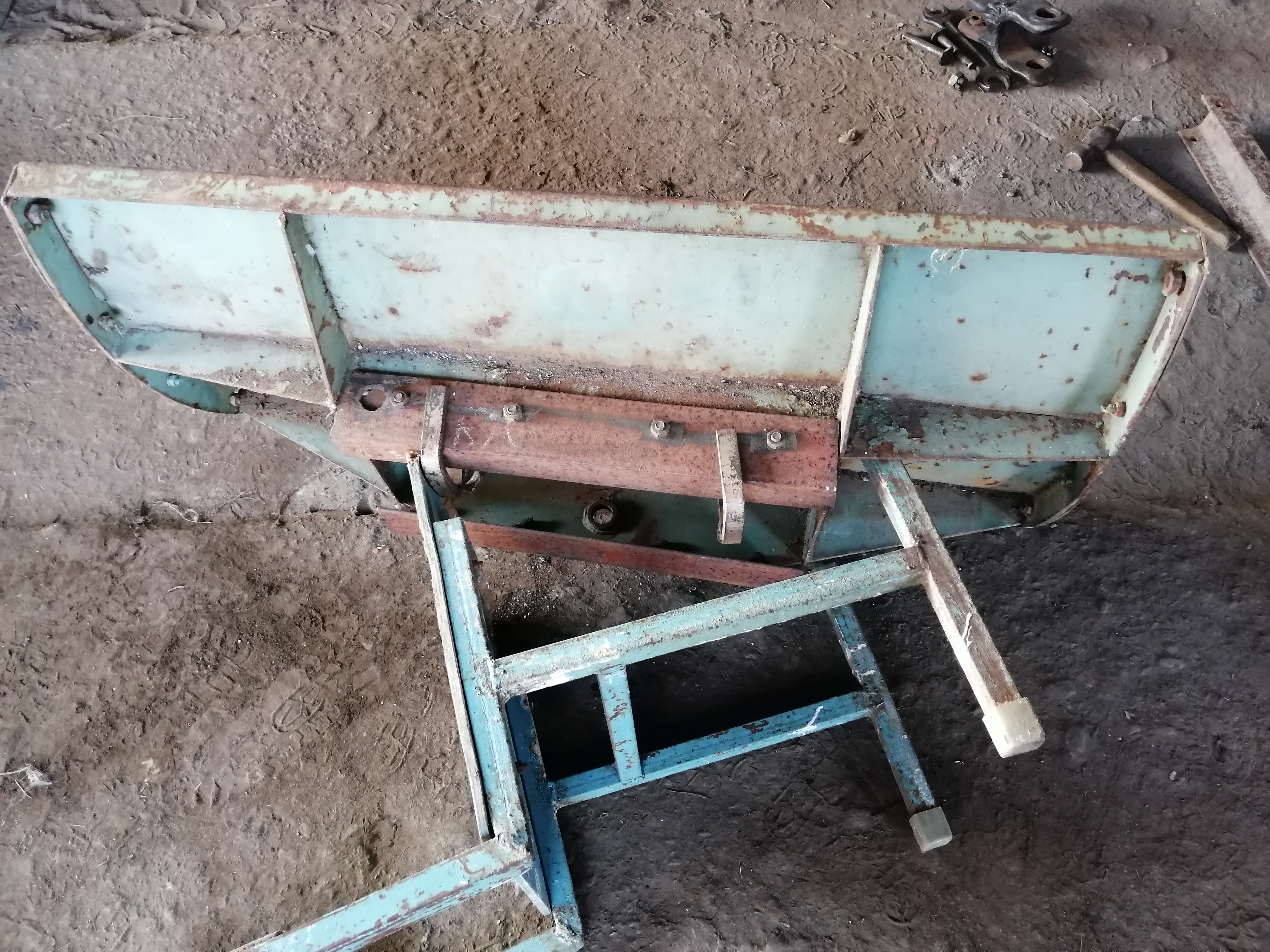

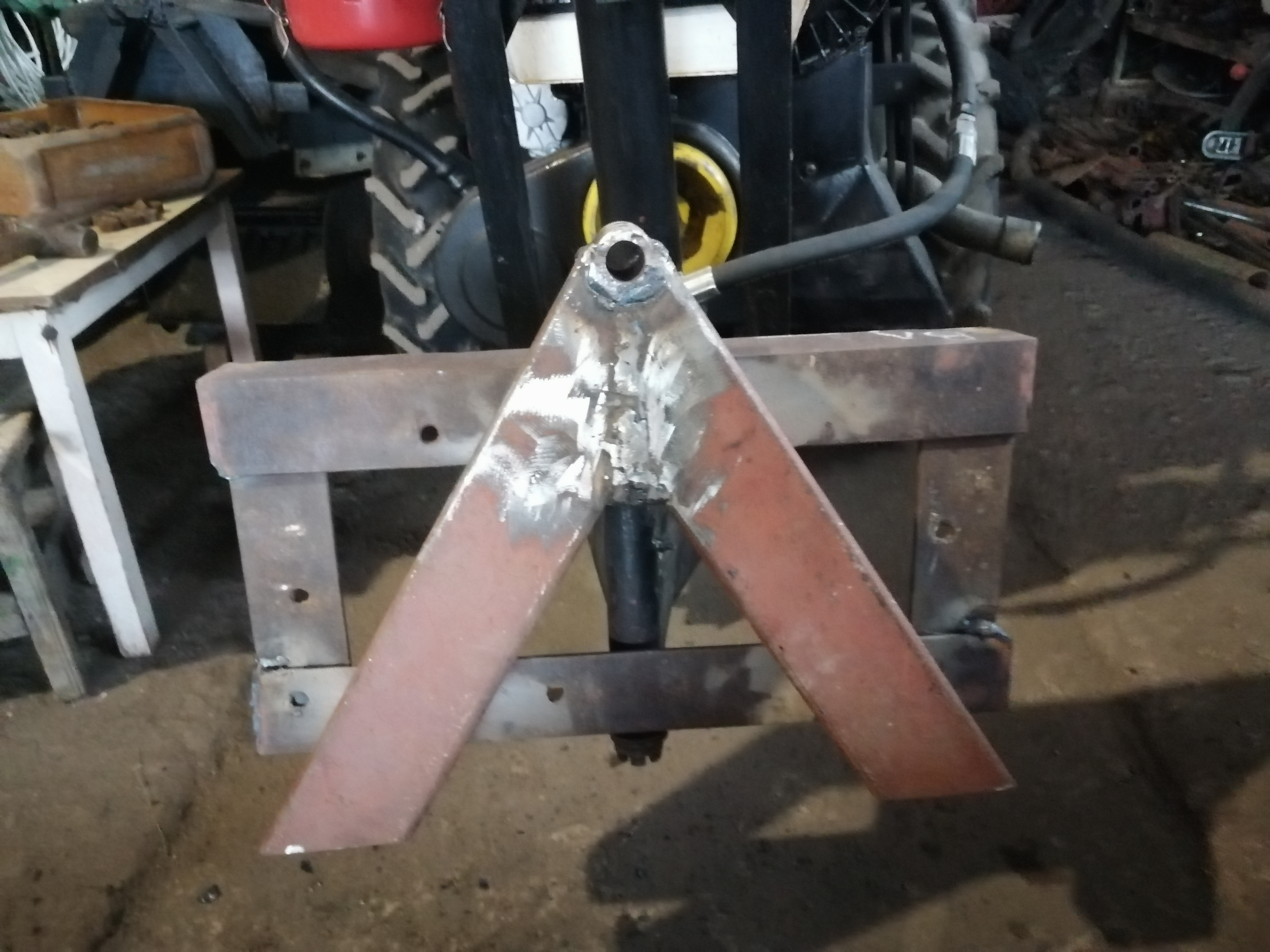

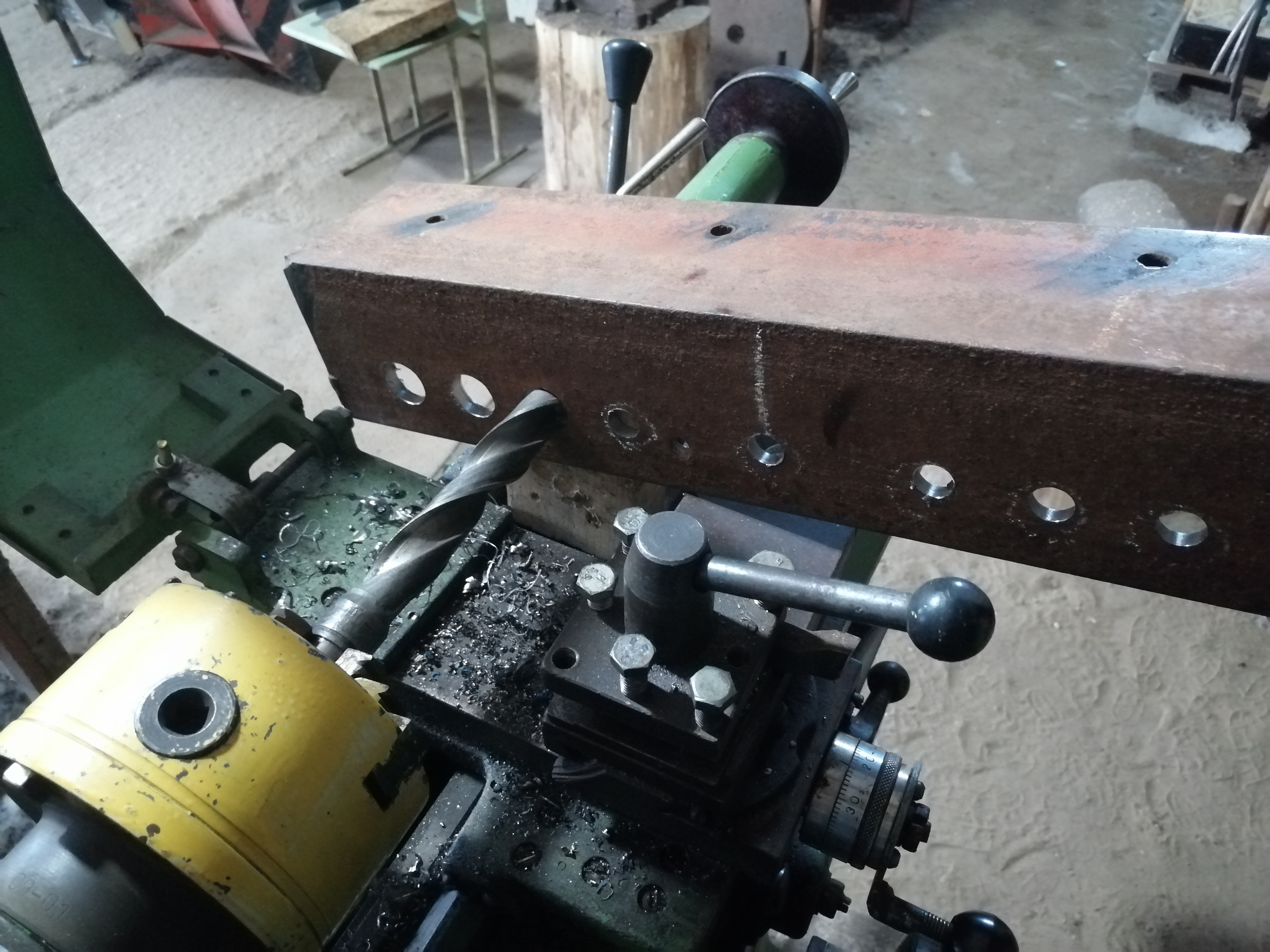

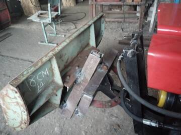

выпал первый снег - пора браться за отвал.
переделал на автосцепку (треугольник)
https://upforme.ru/uploads/000b/0b/c7/5751/t152136.jpg
https://upforme.ru/uploads/000b/0b/c7/5751/t503780.jpg
https://upforme.ru/uploads/000b/0b/c7/5751/t356945.jpg
https://upforme.ru/uploads/000b/0b/c7/5751/t116162.jpg
https://upforme.ru/uploads/000b/0b/c7/5751/t193372.jpg

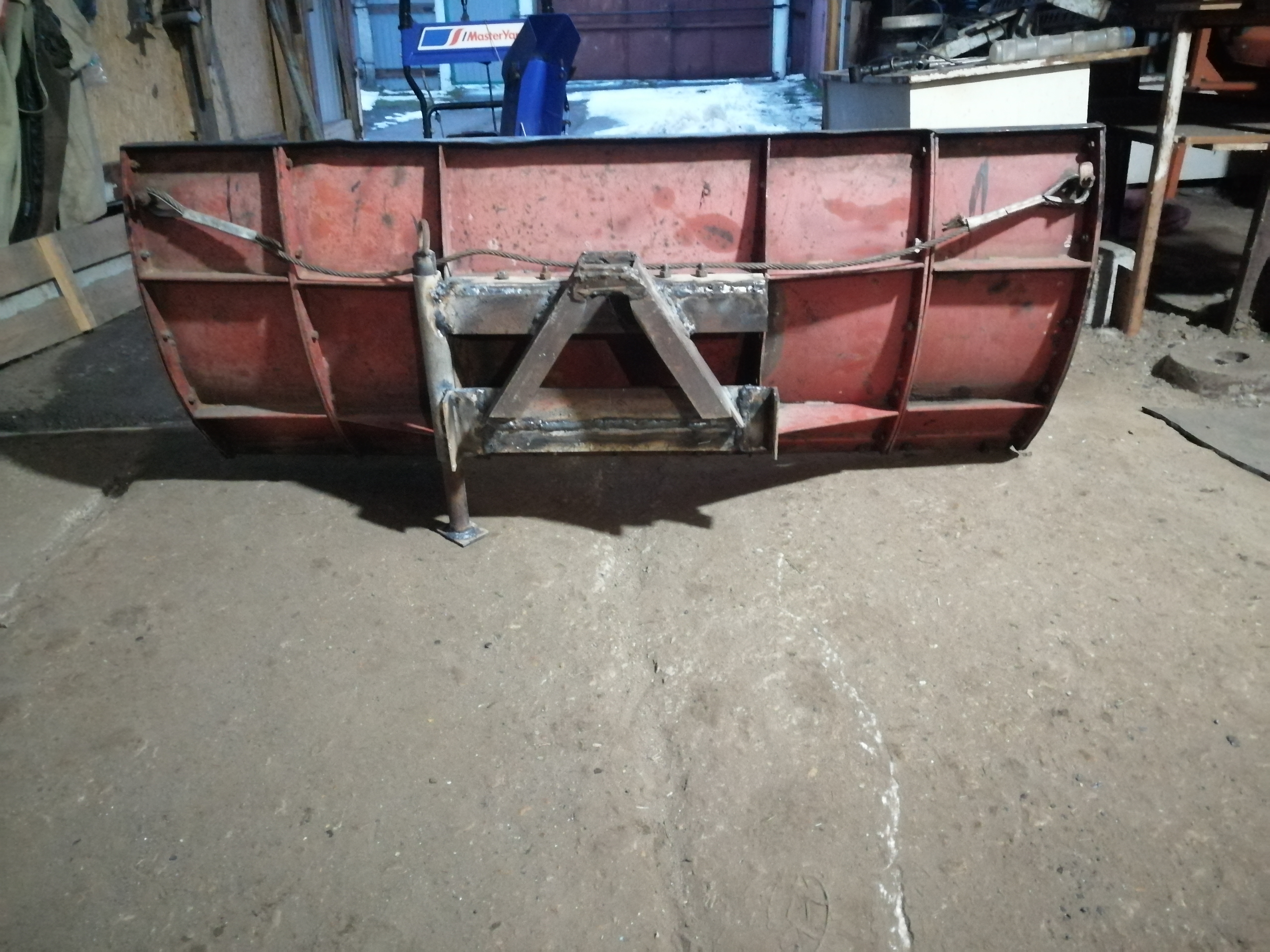

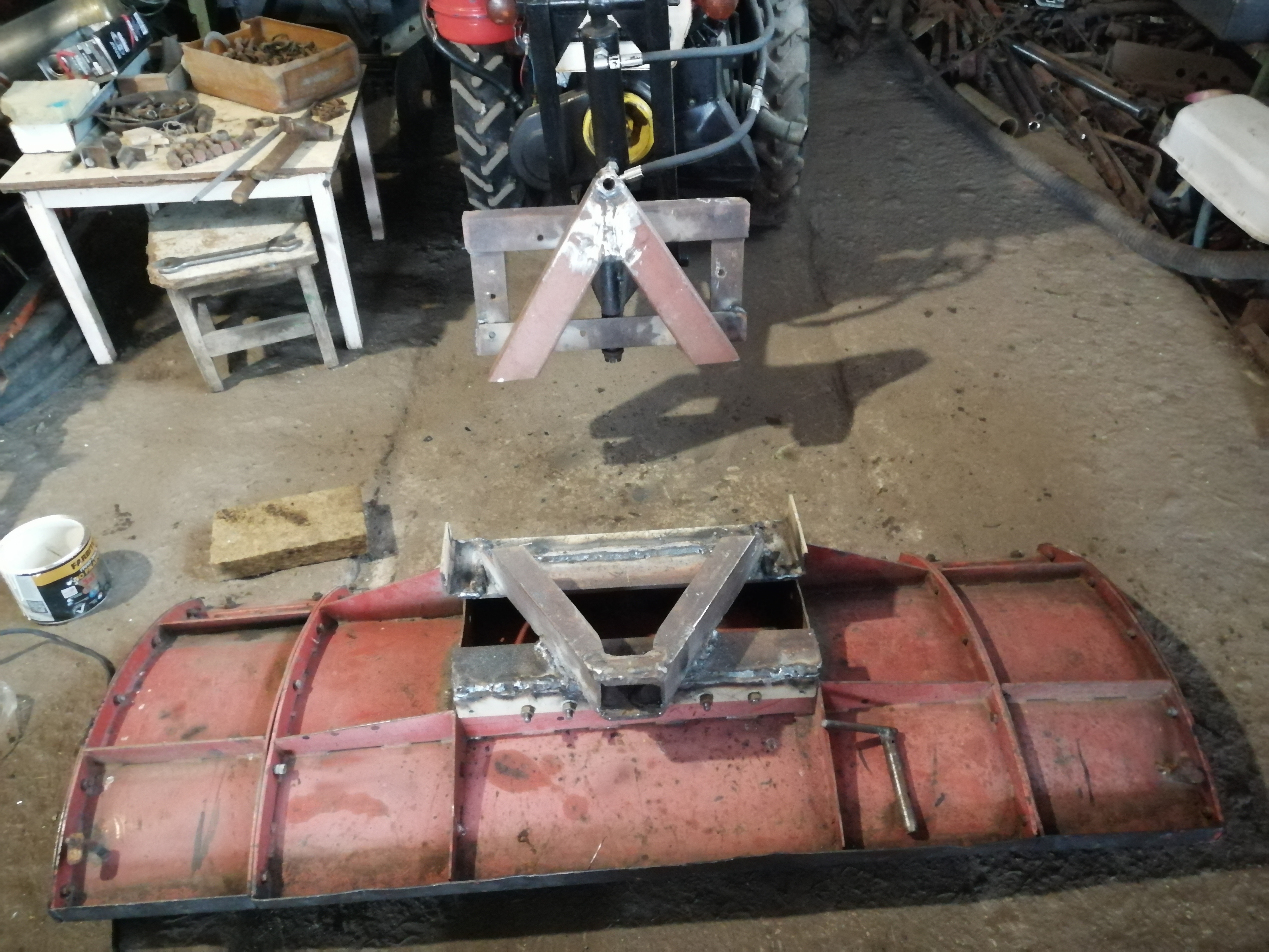

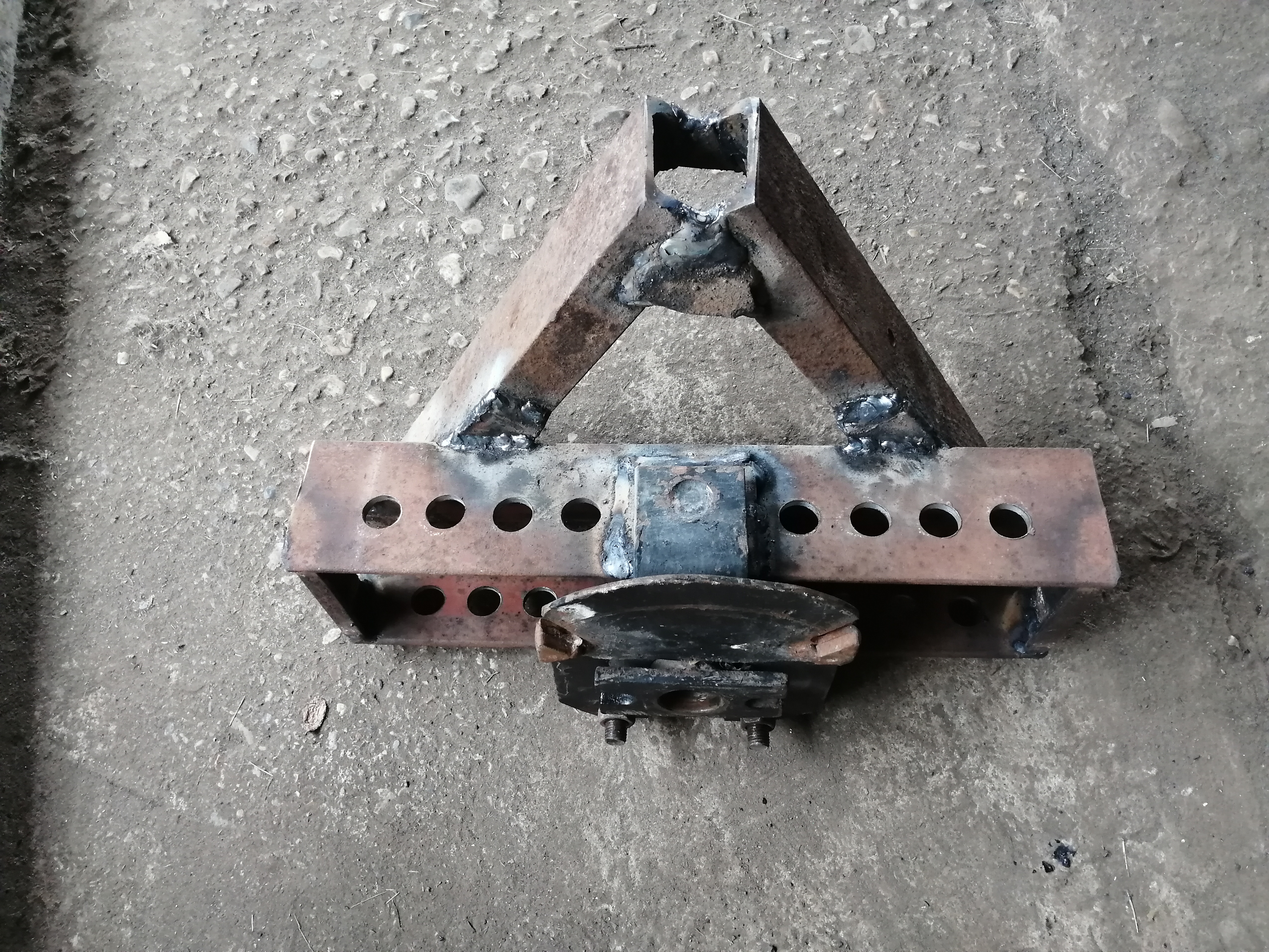

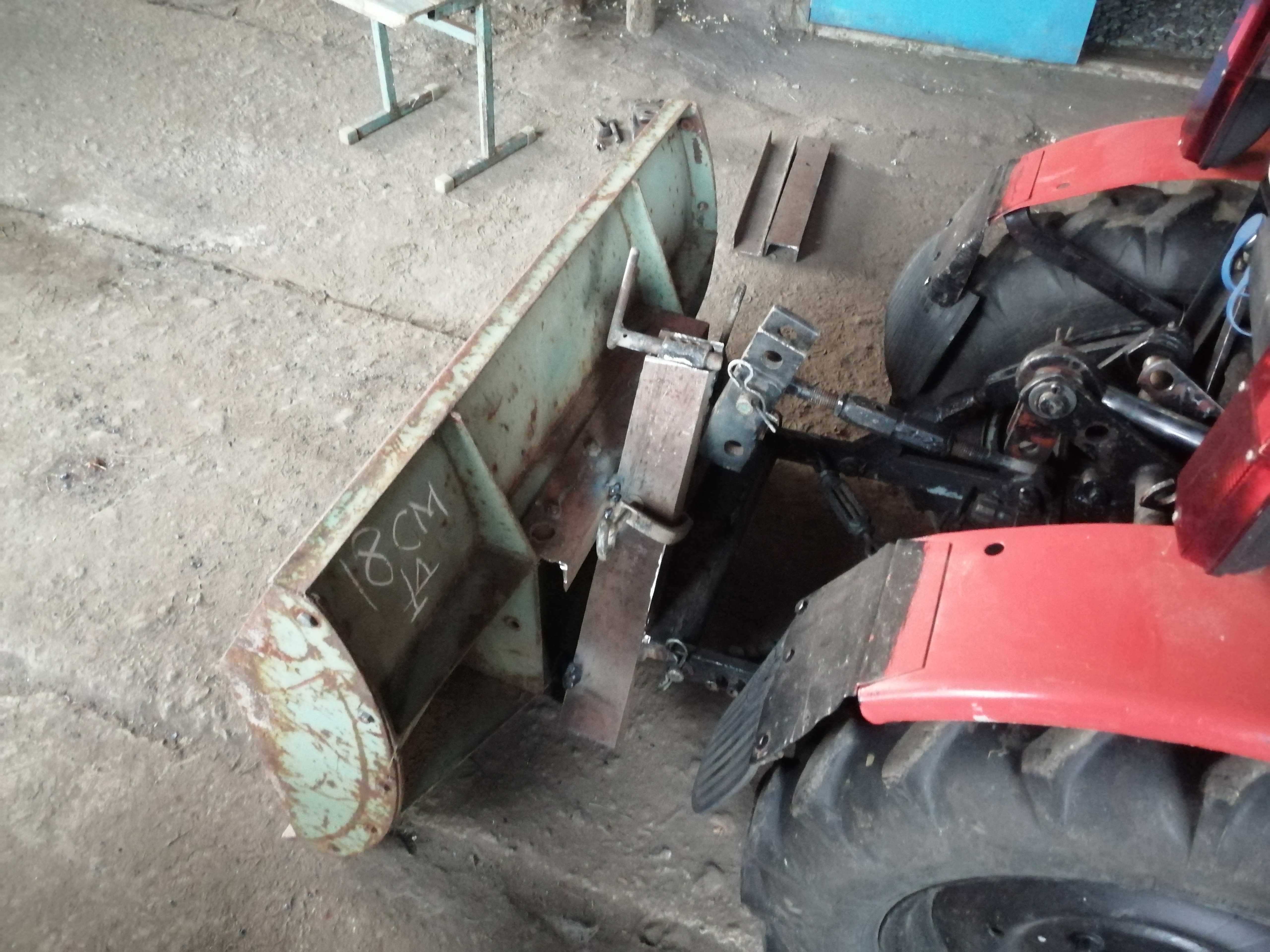

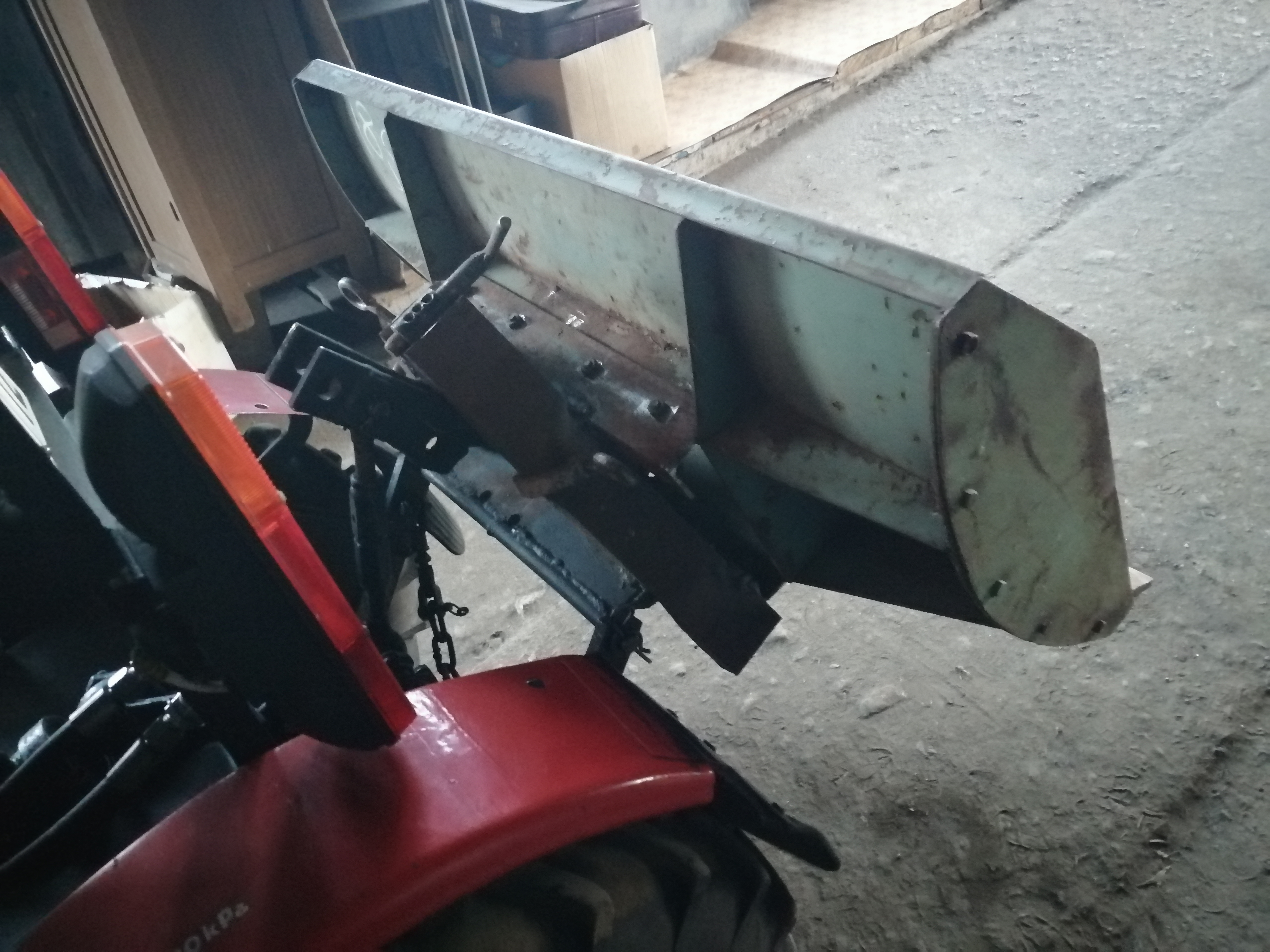

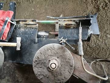

329
мастер написал(а):
хорош тракторок - но хочется его усовершенствовать!
повторил заводскую прицепку и женил ее с автосцепкой
https://upforme.ru/uploads/000b/0b/c7/5751/t602569.jpg
https://upforme.ru/uploads/000b/0b/c7/5751/t383100.jpg
https://upforme.ru/uploads/000b/0b/c7/5751/t351186.jpg
https://upforme.ru/uploads/000b/0b/c7/5751/t539535.jpg

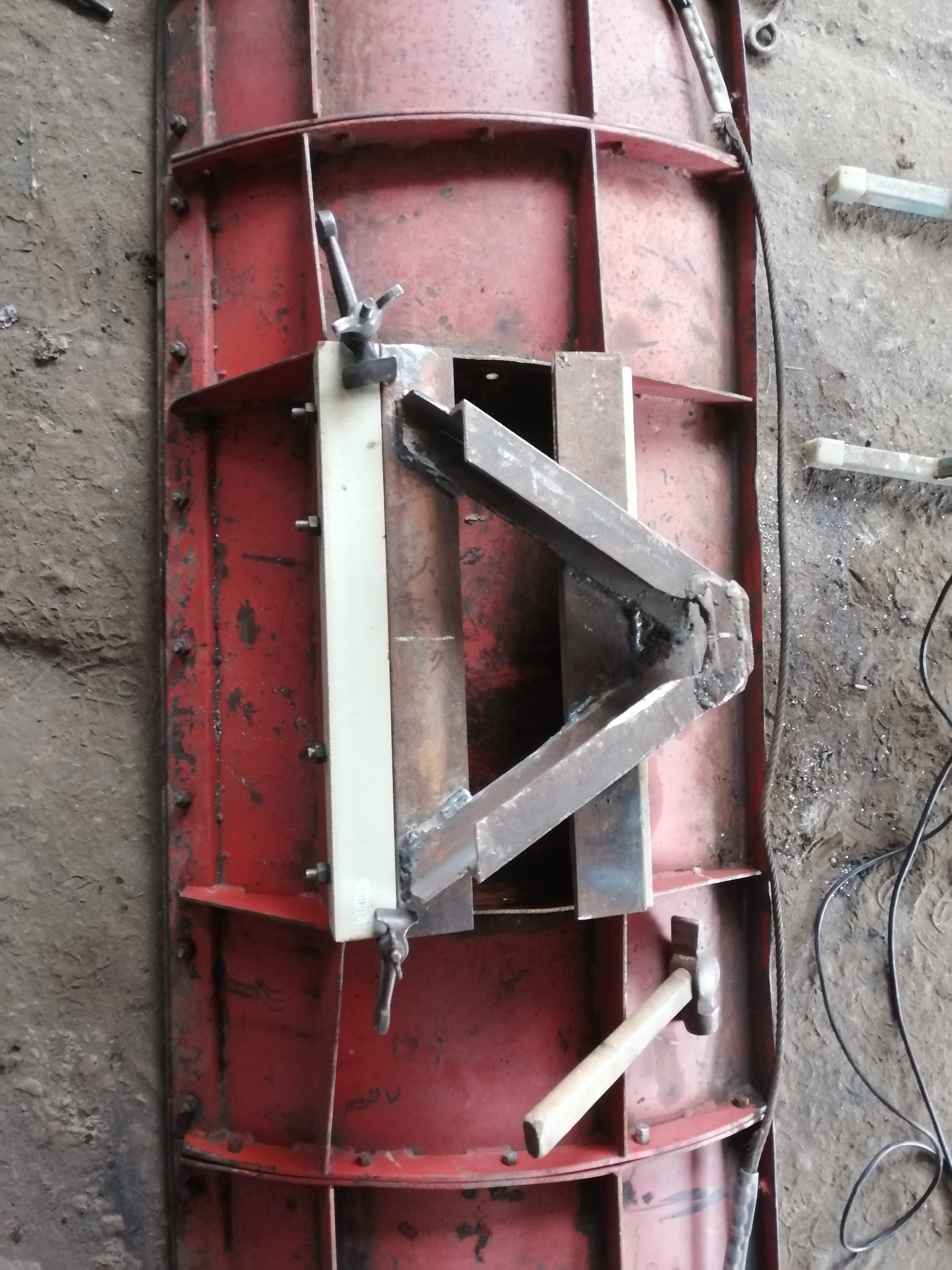

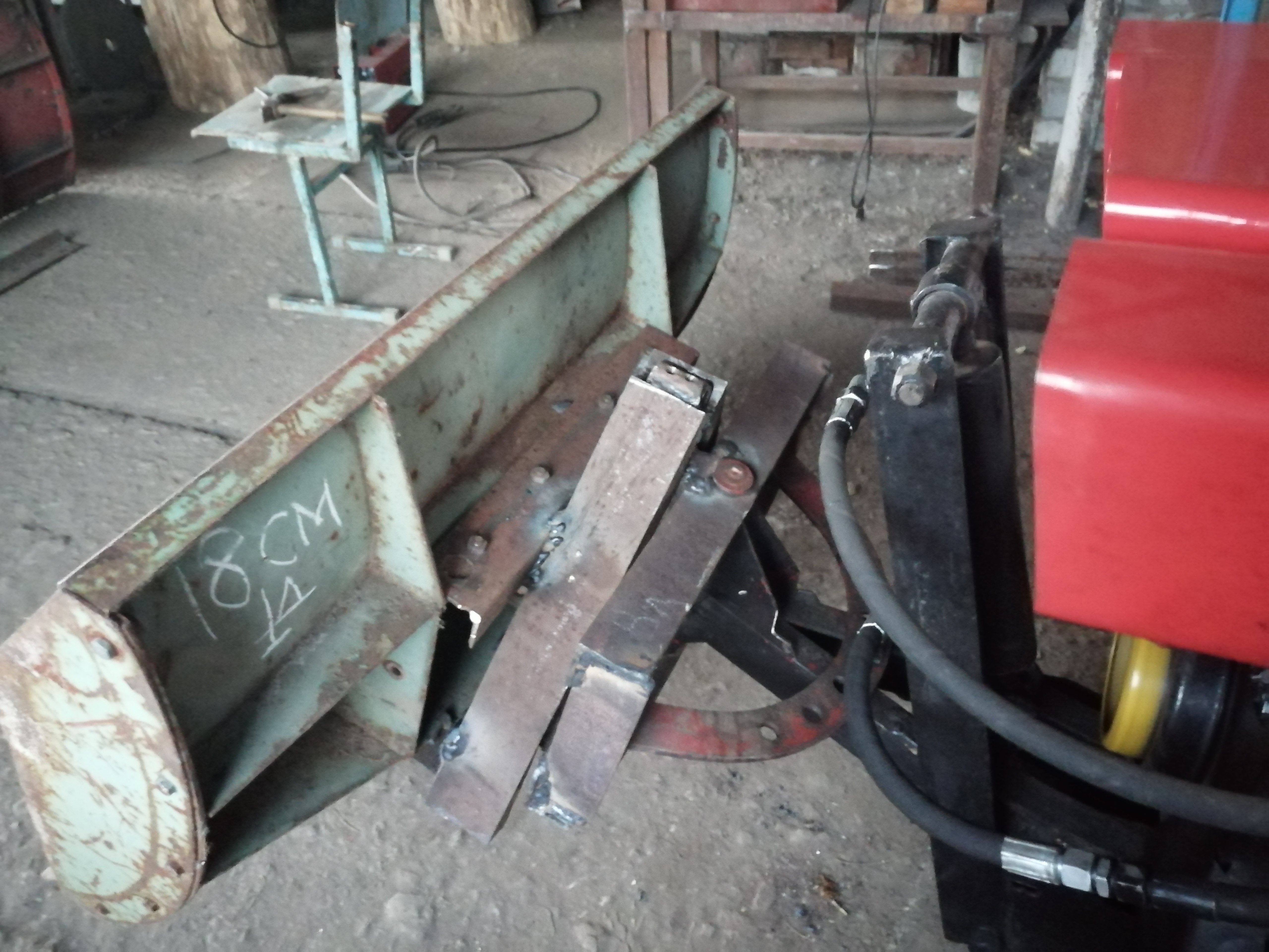

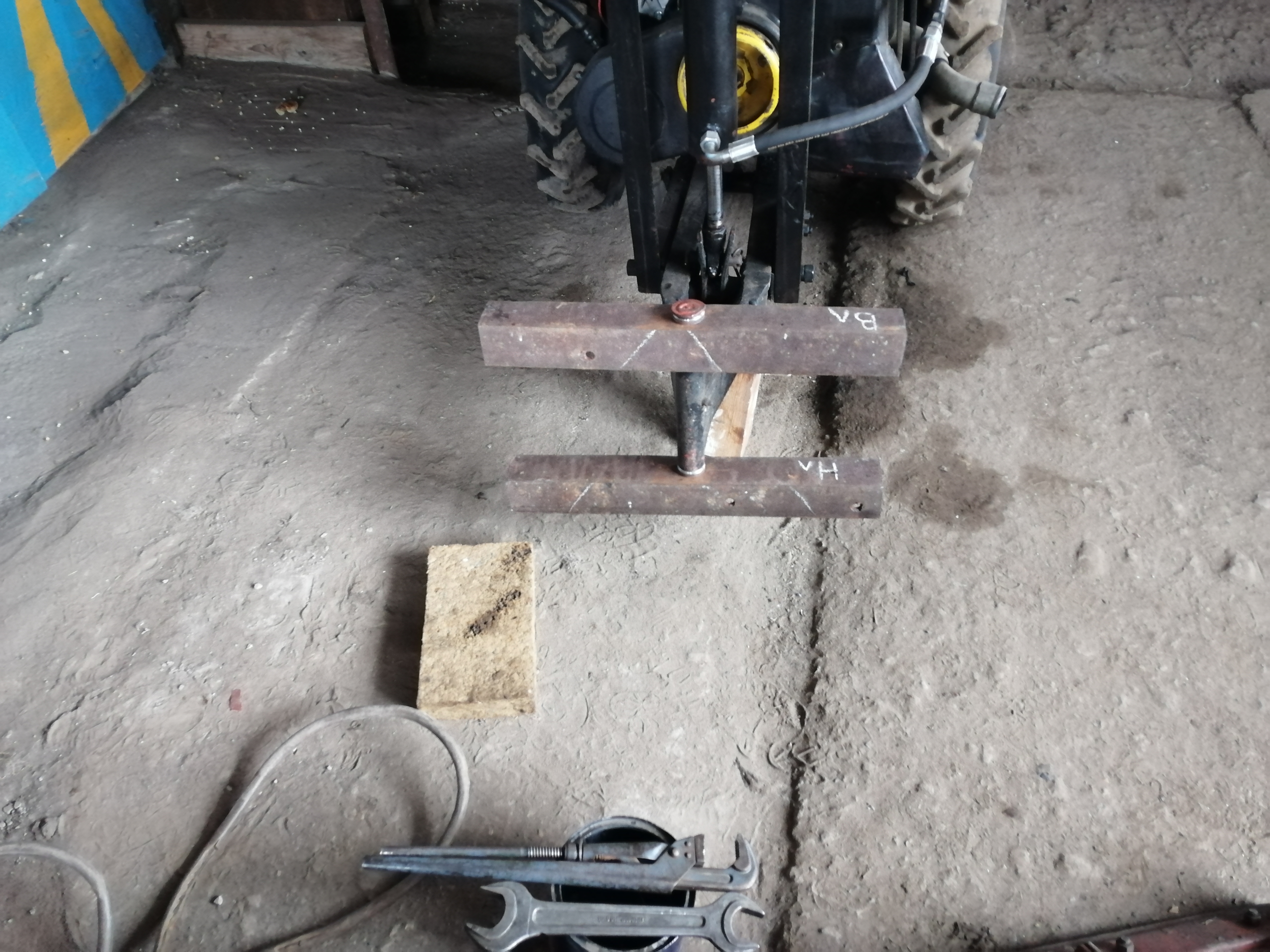

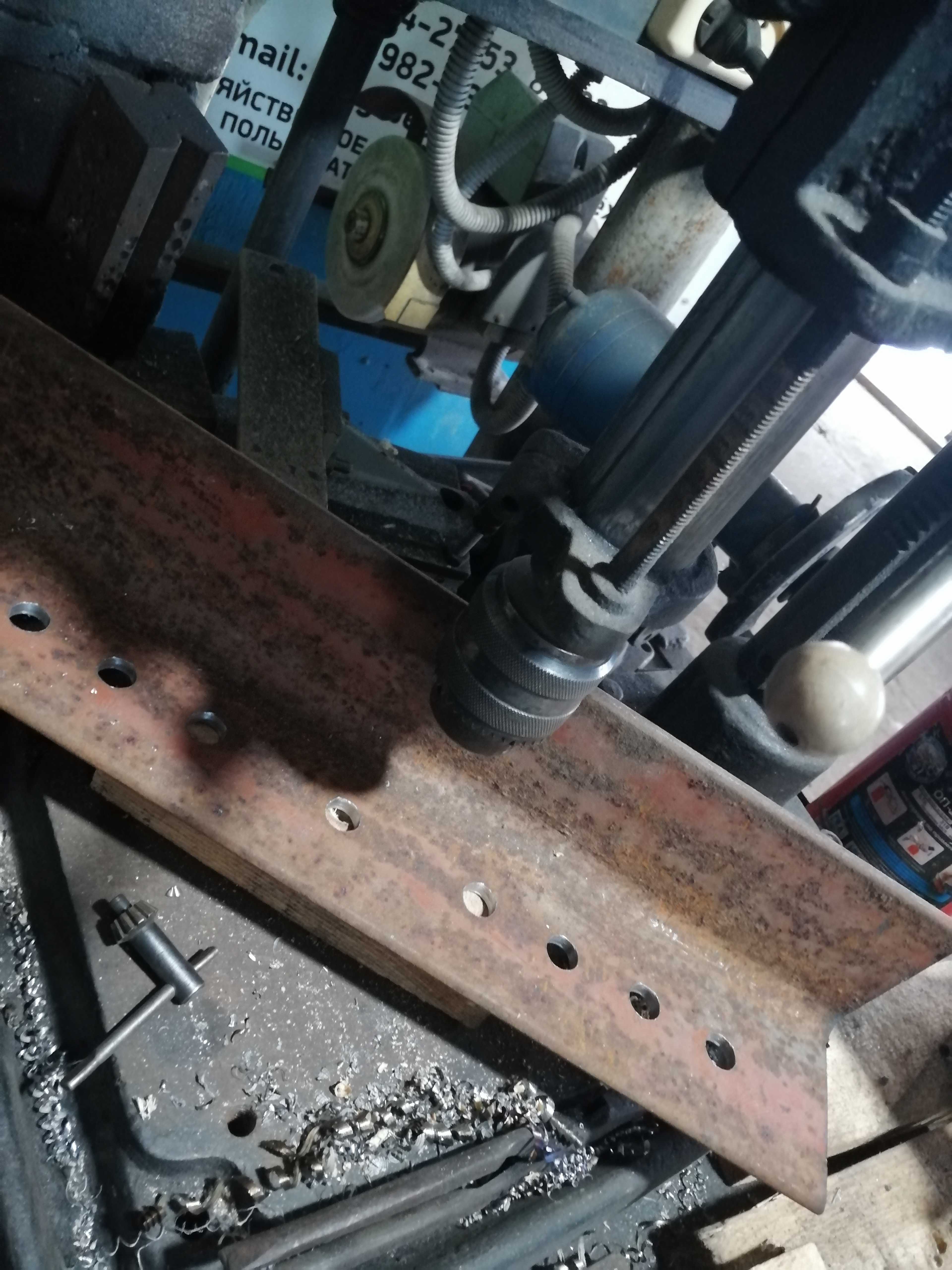

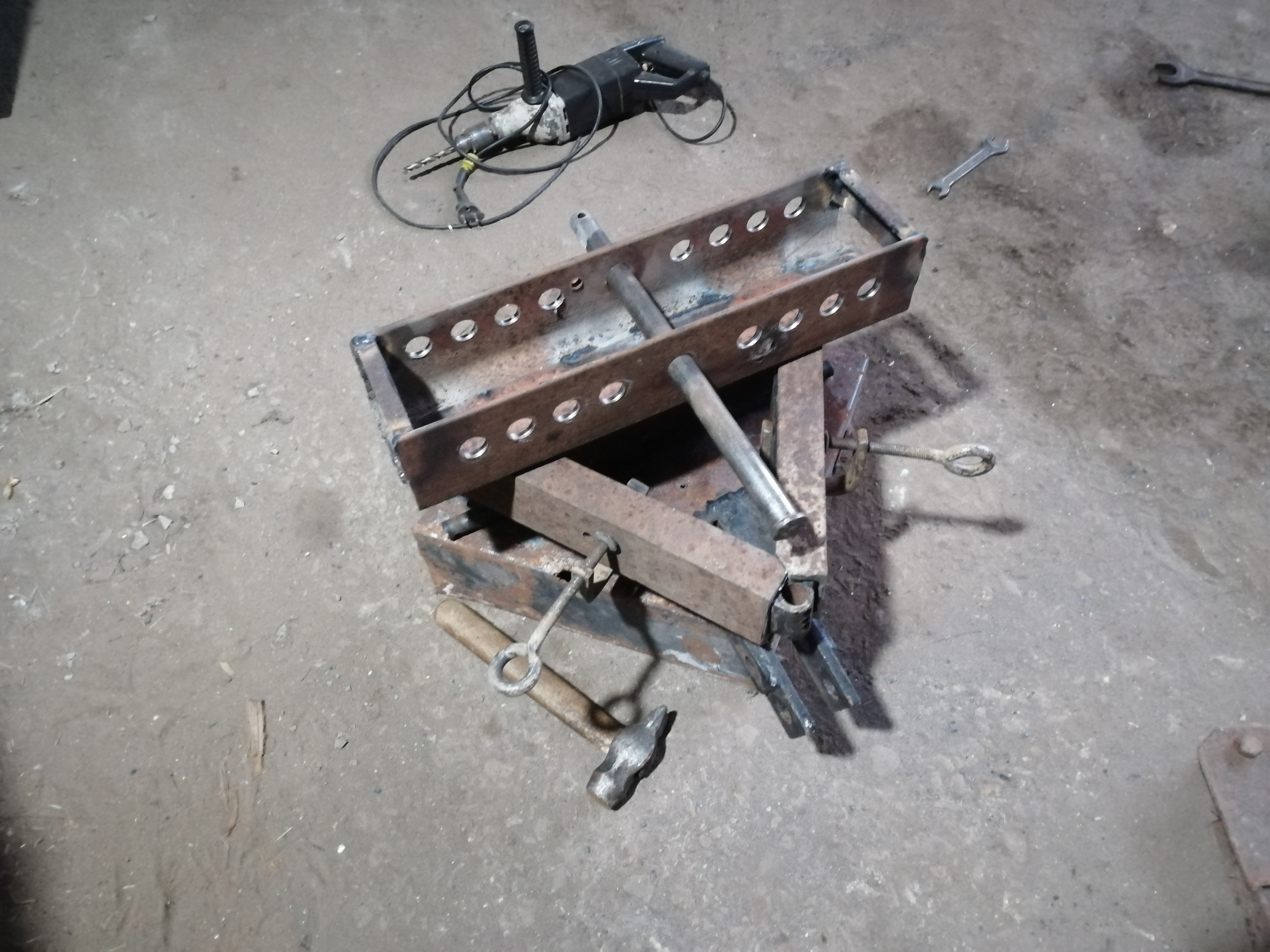

330
за второй
https://upforme.ru/uploads/000b/0b/c7/5751/t12099.jpg
https://upforme.ru/uploads/000b/0b/c7/5751/t369472.jpg
https://upforme.ru/uploads/000b/0b/c7/5751/t526662.jpg
https://upforme.ru/uploads/000b/0b/c7/5751/t573678.jpg
https://upforme.ru/uploads/000b/0b/c7/5751/t819516.jpg
https://upforme.ru/uploads/000b/0b/c7/5751/t835832.jpg
https://upforme.ru/uploads/000b/0b/c7/5751/t907966.jpg
https://upforme.ru/uploads/000b/0b/c7/5751/t603315.jpg
https://upforme.ru/uploads/000b/0b/c7/5751/t314733.jpg
