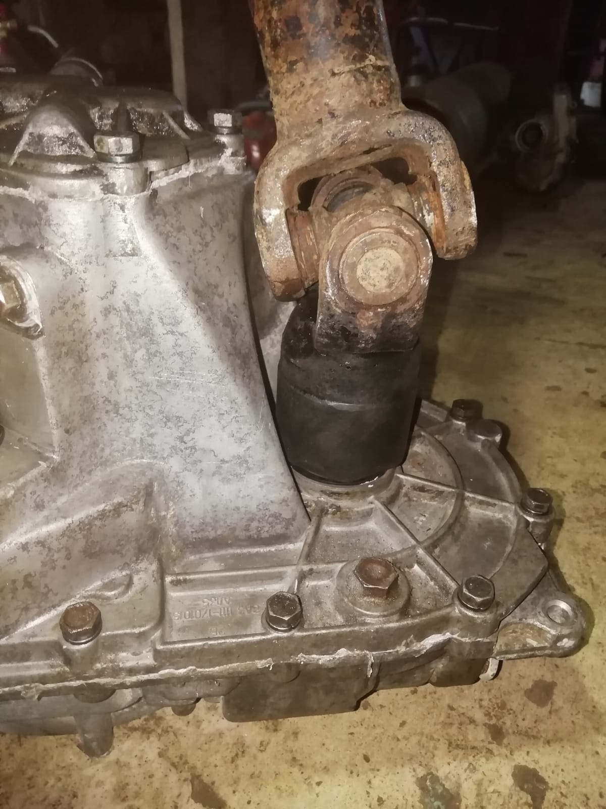

В скользящую втулку "москвич 412" подходит приводной вал с вилкой от Запорожца:
http://sh.uploads.ru/t/OjzZb.jpg

И еще по совместимости:
Крестовины подходят к уазовскому кардану, то есть приводной вал запора можно соединить крестовиной с уазовским валом.

Отрезанная часть переднего карданного вала с остатком трубы в 4 см. от уаза легко запресовывается в корпус внутреннего шруса ока . При вращении такого кардана он ничего не задевает. На фото часть кардана уже запрессована , обварена по кругу и малость побрызгана краской .
https://upforme.ru/uploads/000b/0b/c7/1183/t902860.jpg
