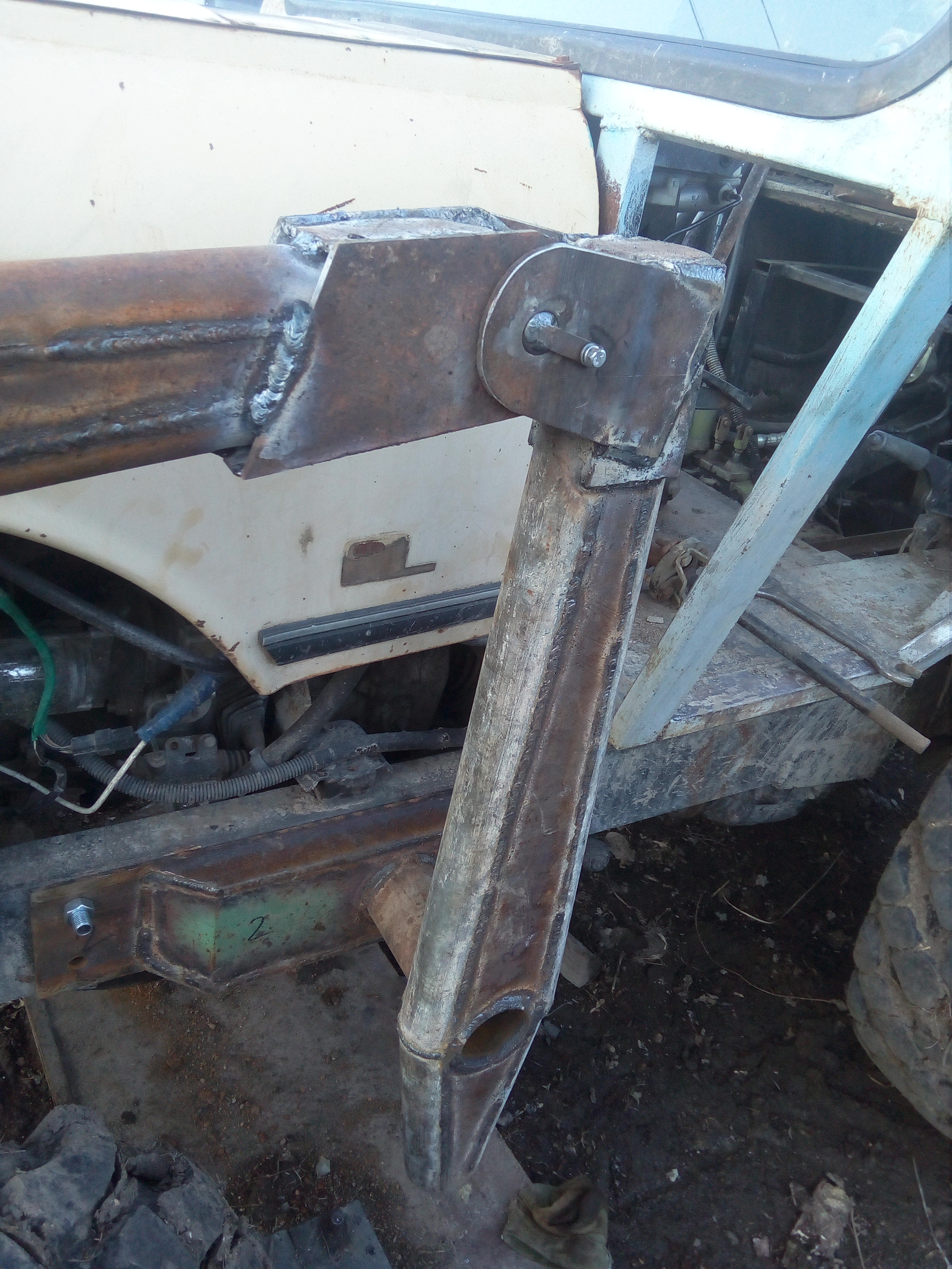

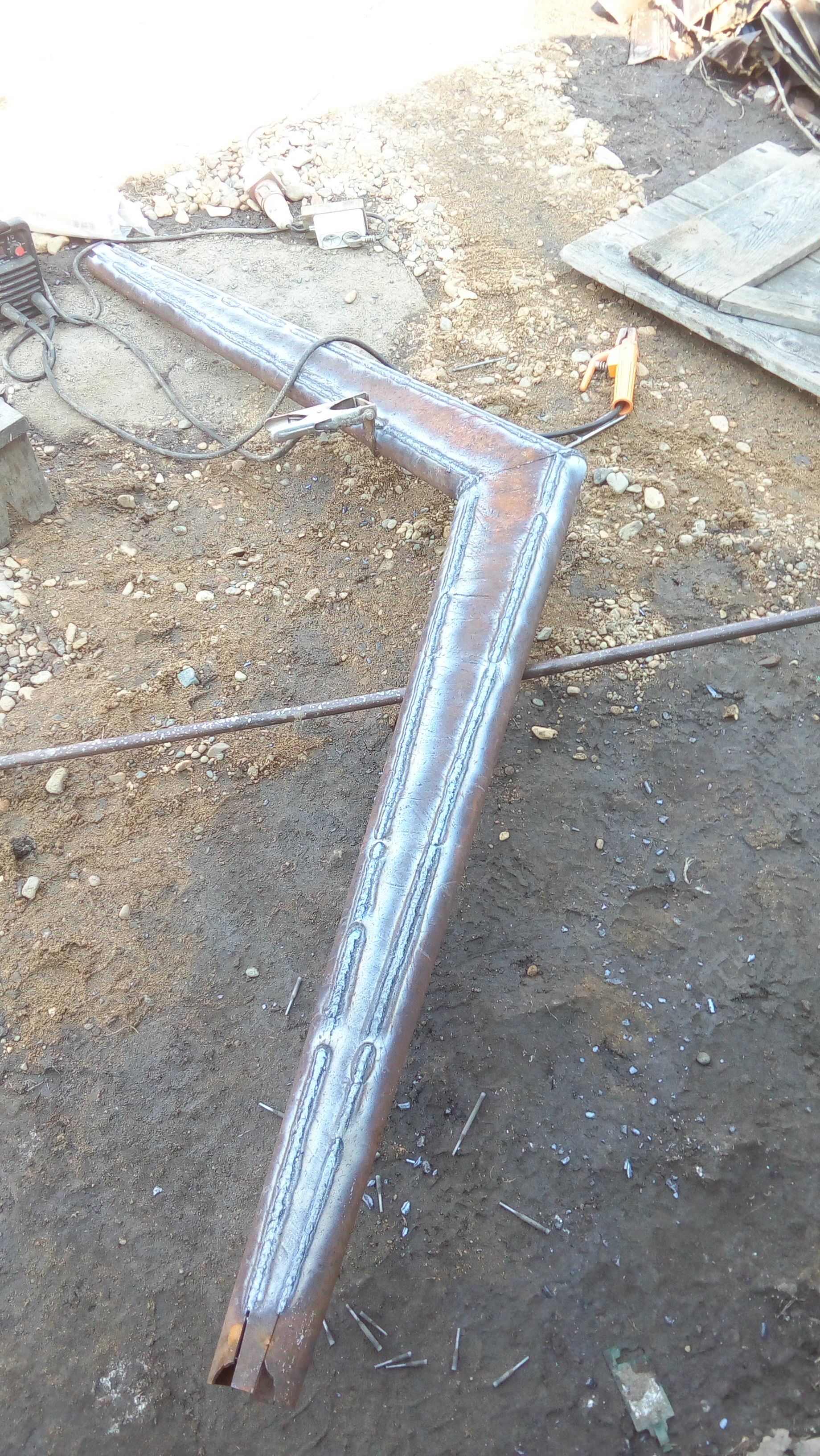

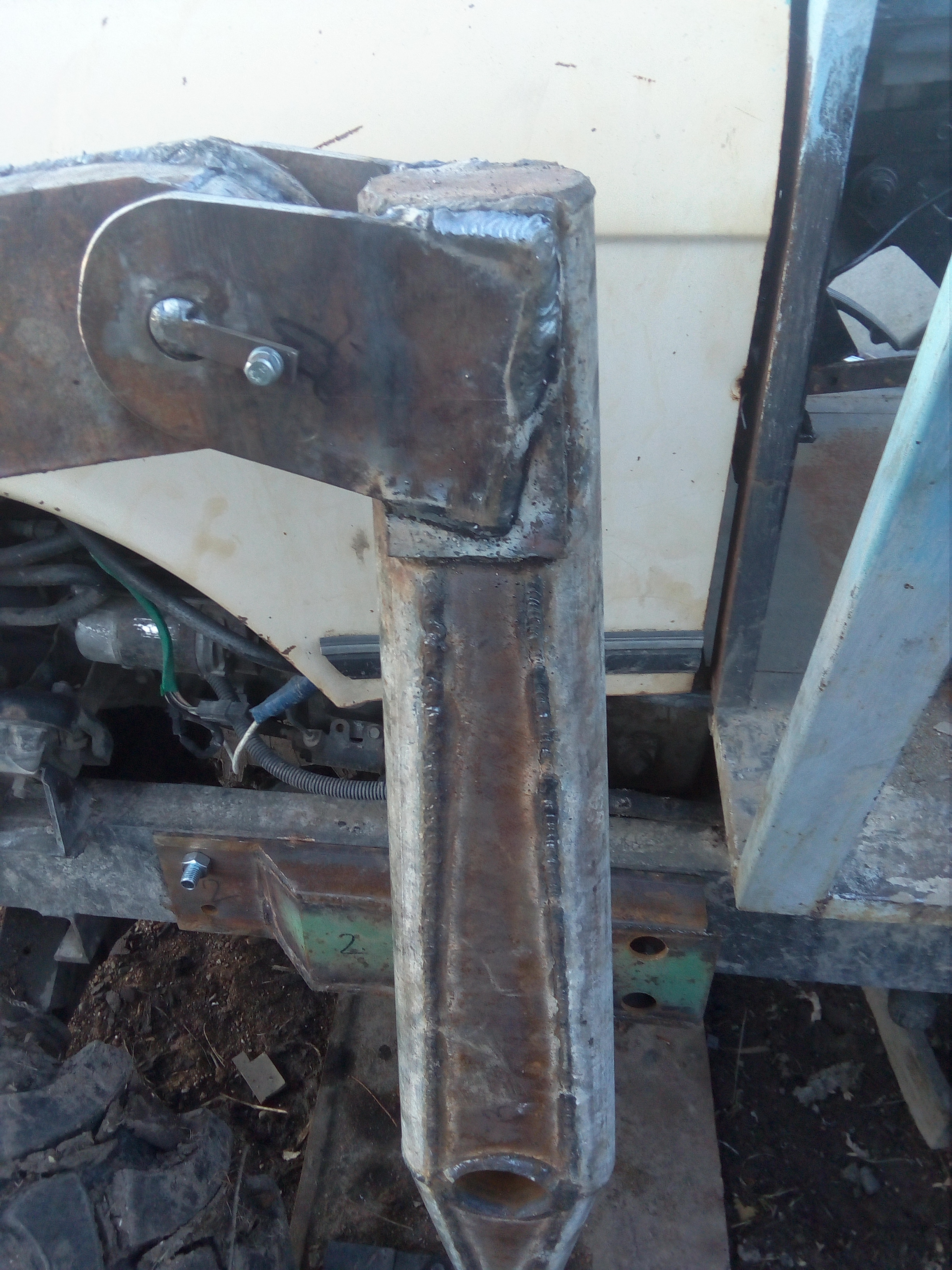

WOLFMANoff написал(а):
Можете сделать фото крепления ЗМ к раме и навески?
http://sg.uploads.ru/t/HaR5l.jpg
http://sg.uploads.ru/t/uzmxj.jpg
http://sg.uploads.ru/t/jK03E.jpg
http://sh.uploads.ru/t/MQkOB.jpg
было слабо проварено и на подьеме вырвало по живому
