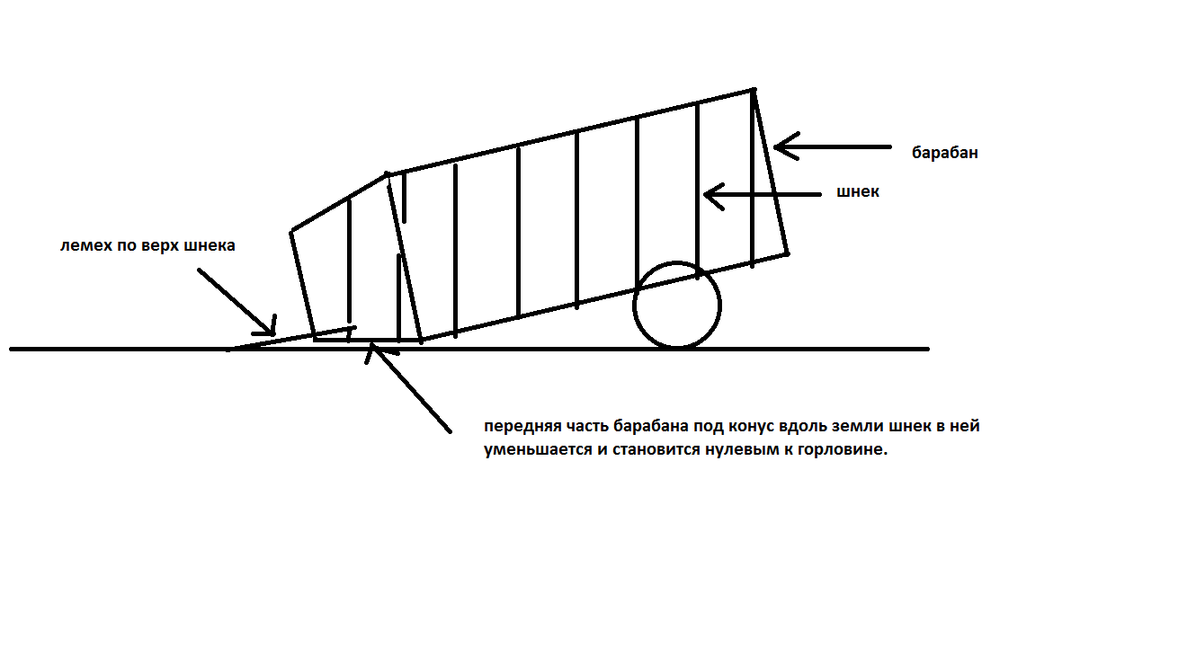

Мастера нужна  помощь. На последнем видео видно агрегат. Проблема в том что в районе лемеха плохо проходит картофель.
Прошу совета что зделать чтобы картофель з глиной хорошо поступал в барабан.

По моему основная причина в том, что нож установлен ниже уровня барабана, поэтому при движении пласта  на его пути  получается порог. который и препятствует движению пласта в барабан. Это все равно. что при выгрузке самосвального прицепа не открыть борт - часть груза перевалится через борт, но основная масса все равно останется на прицепе. Вот здесь происходит тоже самое - этот порог не дает возможности пласту земли двигаться в барабан, а тем более, если сравнить с выгрузкой прицепа, то здесь пласт движется вверх, поэтому тем более на его пути не должно быть ни каких препятствий, поэтому задний срез ножа должен быть выше уровня барабана, ну и мне кажется, что нож слишком короткий и его следует  удлинить и отполировать, т. к. даже бывший в работе и отполированный в естественных условиях, но покрытый ржавчиной, если он был не обработан какой нибудь смазкой, то в первое время он будет создавать сопротивление гораздо выше, чем уже отполированный в процессе работы.
http://s8.uploads.ru/t/XSqhj.jpg
Отредактировано Александр 61 (9 сентября, 2019г. 23:40:35)
Установлен нож на уровне верхней кромки шнека и полка ножа зделана 25см. шыриной.
Все равно плохо проходит пласт вовнутрь барабана.
Фото нового ножа выкладу позже.
