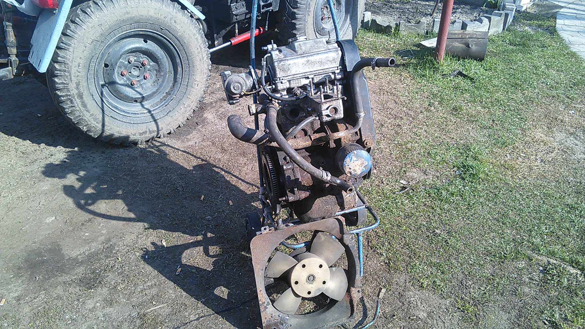

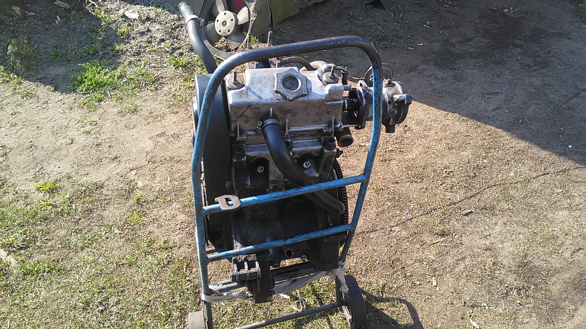

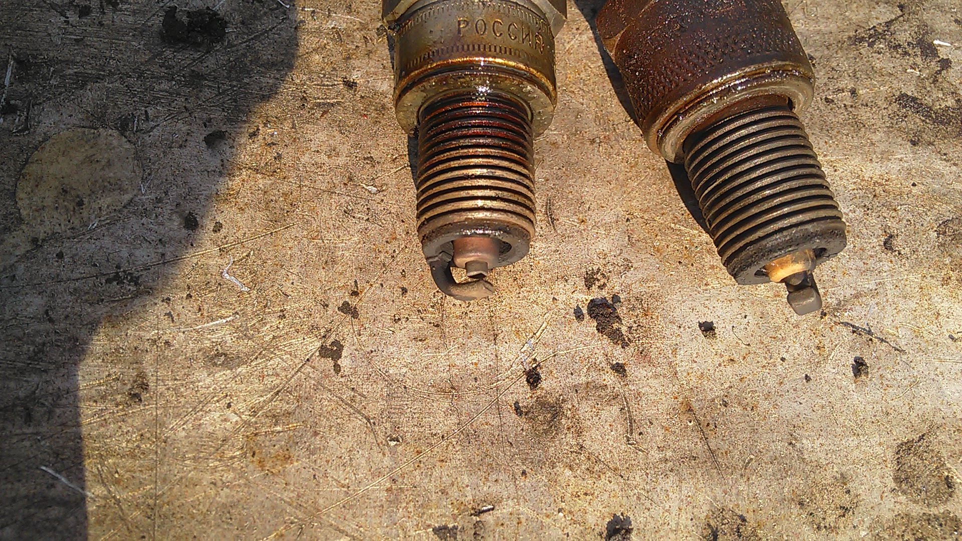

Всем Доброго времени суток.

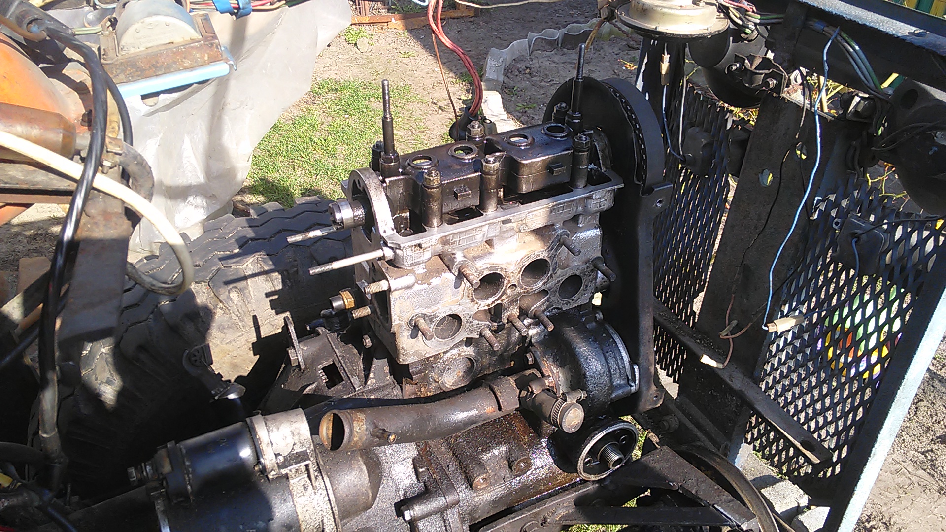

Выше писал, что в прошлом сезоне, двигатель уже начал поддымливать и брать масло. Замена маслосъёмных колпачков полностью проблему решить не помогла. Всё равно дымит. :dontknow:  Решил разобрать и откапиталить двигатель.
http://upforme.ru/uploads/000b/0b/c7/3452/t81357.jpg
Разобрал. А вот поршневую для Оки найти не смог. Все магазины, рынки предлагают только от ВАЗ 2108. Как-то купить комплект 08 и половину комплекта выбросить "жаба задушила". (Но, тогда я ещё не знал, что он мне очень даже может пригодится.) Померить выработку цилиндра нечем. Нутромера нет. Пальцем ступеньки почти не чувствуется. На глаз немного видна. Мерил старым кольцом. В верхней части цилиндра ( не тронутый поясок) зазор в кольце 0,98мм (1 цилиндр) и 1,29 мм ( 2 цилиндр). Ниже ( место работы колец) зазор 1,29мм (1 цилиндр) и 1,56мм (2 цилиндр) . Решил просто поменять кольца. Так как они сильно потёртые, особенно видно на маслосъёмных ( стали плоскими без средней проточки), и на втором цилиндре маслосъёмное кольцо сломанное. Нашёл на рынке не комплект ремонтных 82,4, подогнал без зазора в под 82,0. После установке поршней на место, зазор в замках колец получился где-то 0,31мм (1 цилиндр) и 0,27мм (2 цилиндр). По мануалу зазор должен быть в пределах 0,25- 0,45мм. Притёр клапана ( был нагар) . Собрал. Завёл. Работает без посторонних стуков, не дымит.

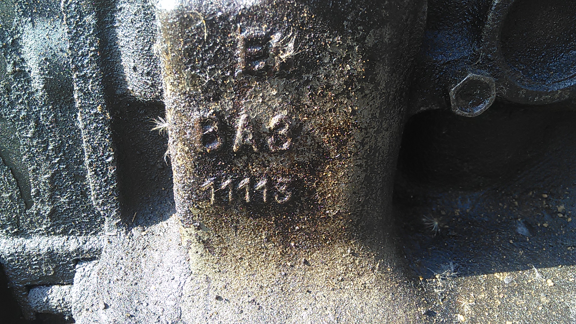

Рассыпался подшипник двигателя вентилятора охлаждения. Поехал на разборку искать . Захожу, а на меня смотрит вот такое чудо
http://upforme.ru/uploads/000b/0b/c7/3452/t52479.jpg
http://upforme.ru/uploads/000b/0b/c7/3452/t65666.jpg
http://upforme.ru/uploads/000b/0b/c7/3452/t14208.jpg
Спрашиваю сколько..... говорят 50 $. Ну не мог я его там оставить на произвол судьбы. Пришлось взять в довесок к вентилятору. Вот такие свечи я из него выкрутил. По цвету свечей,угара масла по моему не было. :dontknow:
http://upforme.ru/uploads/000b/0b/c7/3452/t97694.jpg
При проворачивании рукой за маховик в одном цилиндре ( по ощущениям) компрессия больше чем в моём :cool: , а во втором заметно меньше :disappointed: . Но во втором, при проворачивании коленвала, слышно шипение в коллектор. Вероятнее всего клапана не держат. Разберу, потом будет видно. Так вот по поводу комплекта поршневой 08. Одна половина комплекта на один движок, вторая на другой. :cool:
Вопрос: как измерить выработку цилиндра без нутромера, может можно как-то определить по зазору в кольце??? Нужно определиться какого ремонта брать поршневую, что-бы подошла на оба двигателя. Сразу точить под второй ремонт не хочется. :no:

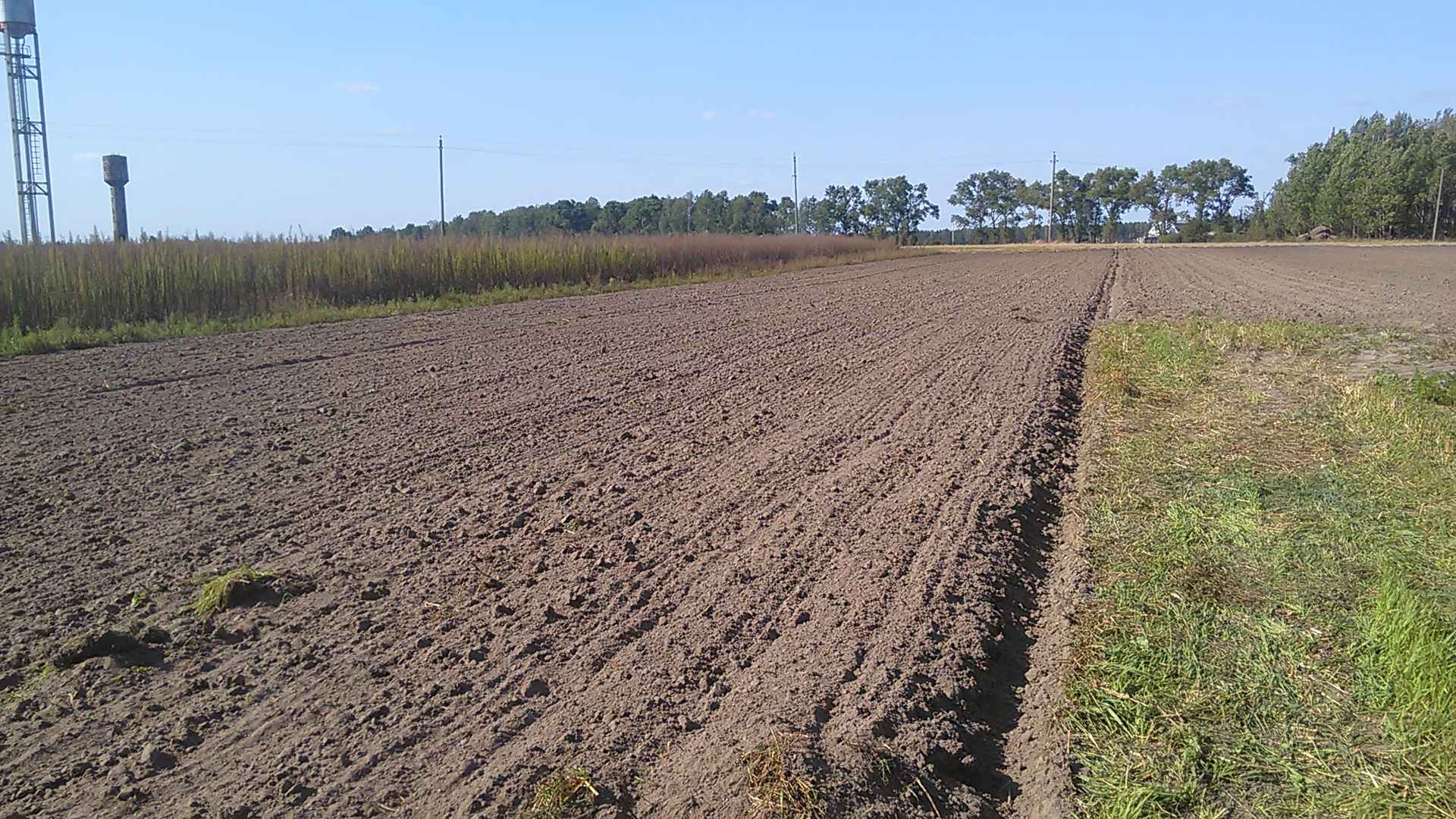

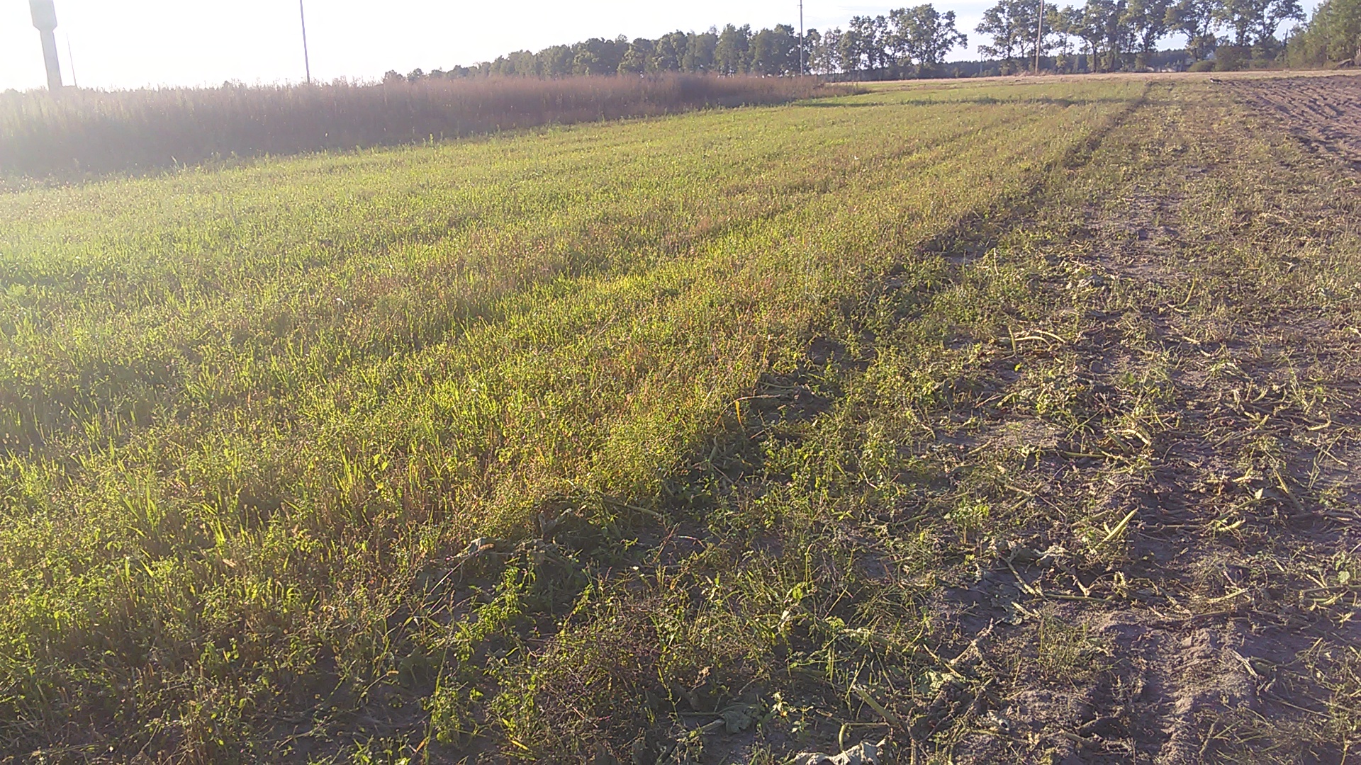

Вот  и закончен очередной сезон полевых работ. Все агрегаты и МТ отработали на "отлично". Кроме триммера, ни на одном агрегате ни чего не переделывал и ни чего не менял.
Триммер сейчас выглядит и работает вот так

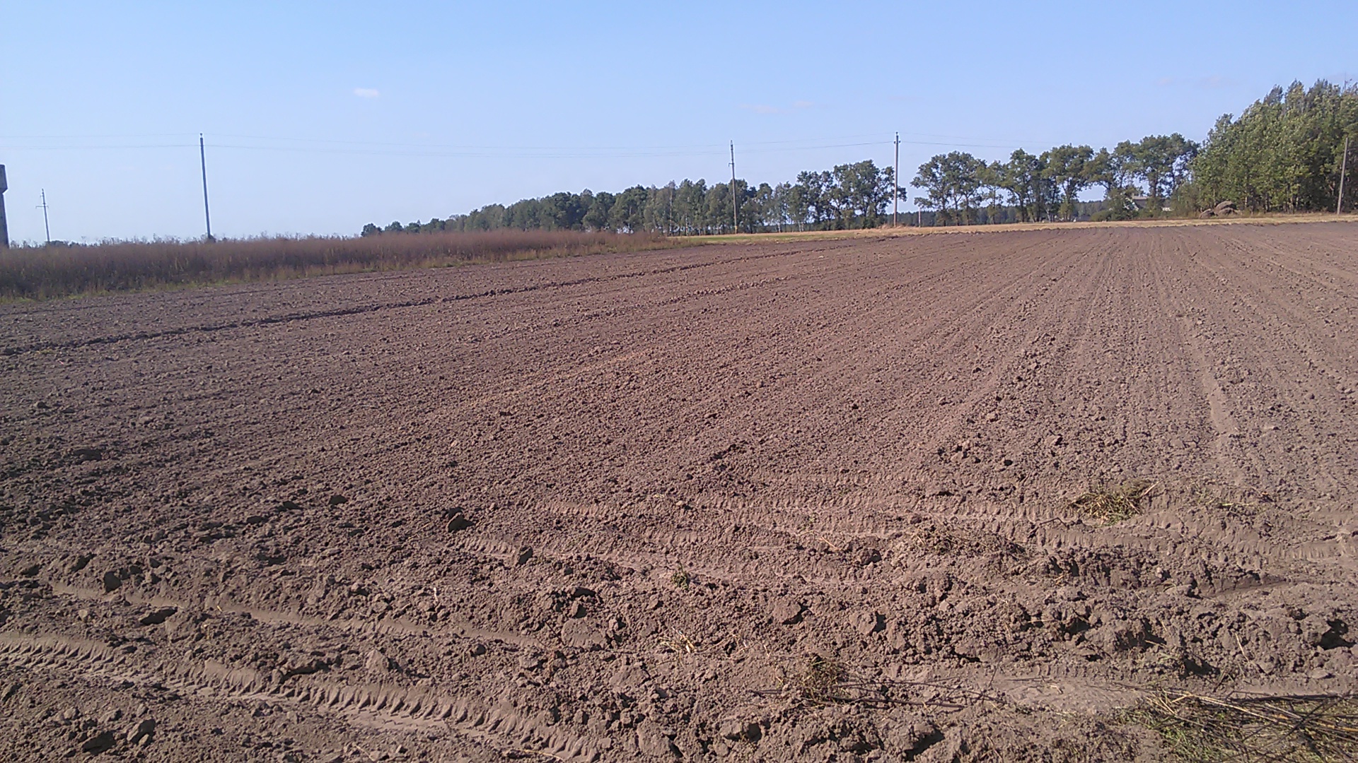

Убран урожай.
http://upforme.ru/uploads/000b/0b/c7/3452/t227955.jpg
Всё перепахано....
http://upforme.ru/uploads/000b/0b/c7/3452/t671169.jpg
..... здесь была стерня
http://upforme.ru/uploads/000b/0b/c7/3452/t486644.jpg
..... посеян тритикале
http://upforme.ru/uploads/000b/0b/c7/3452/t528092.jpg

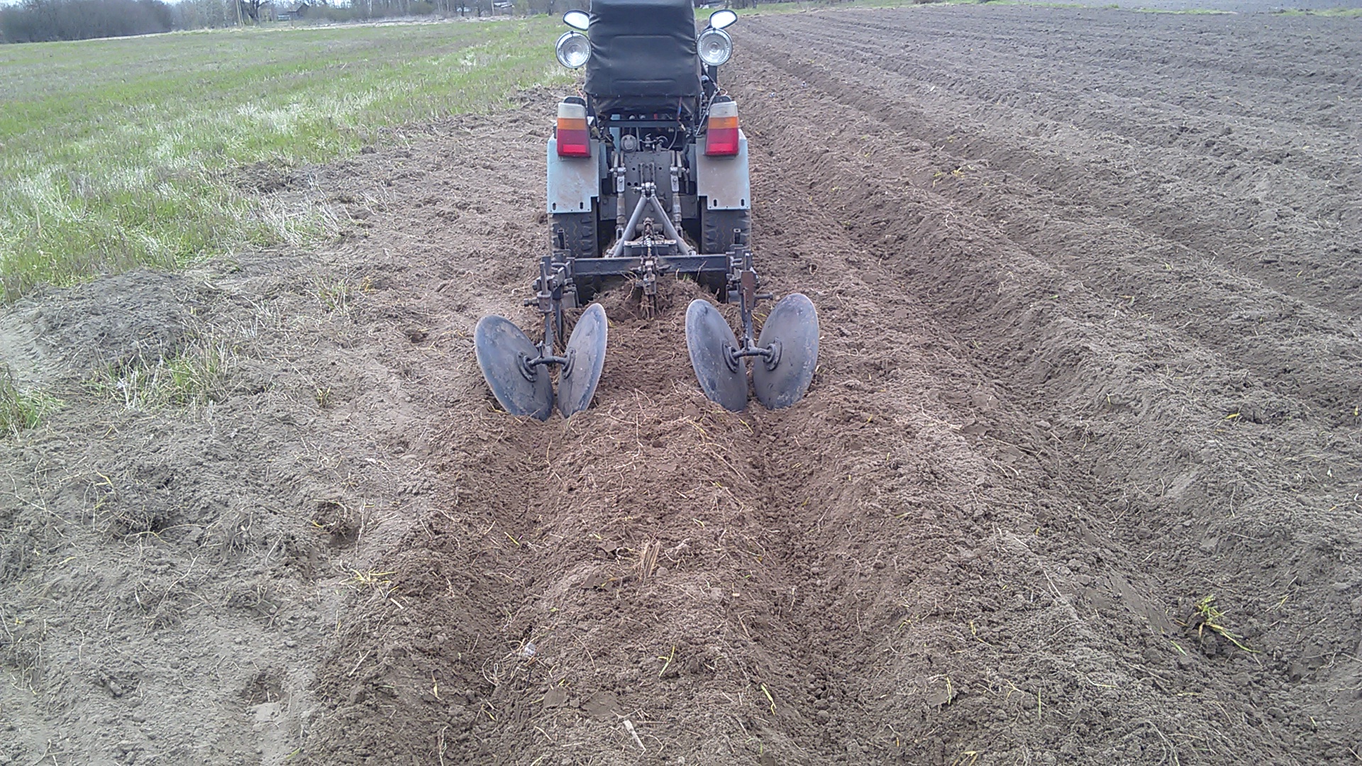

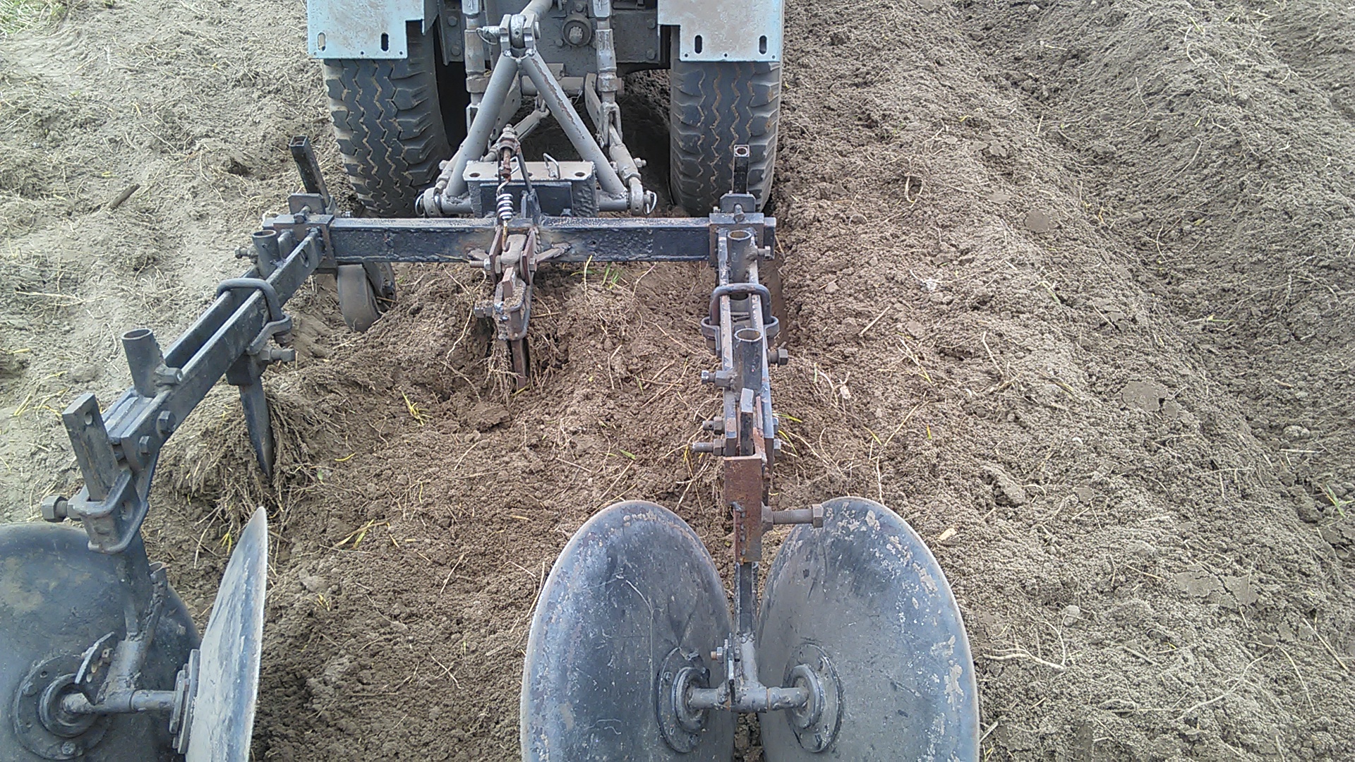

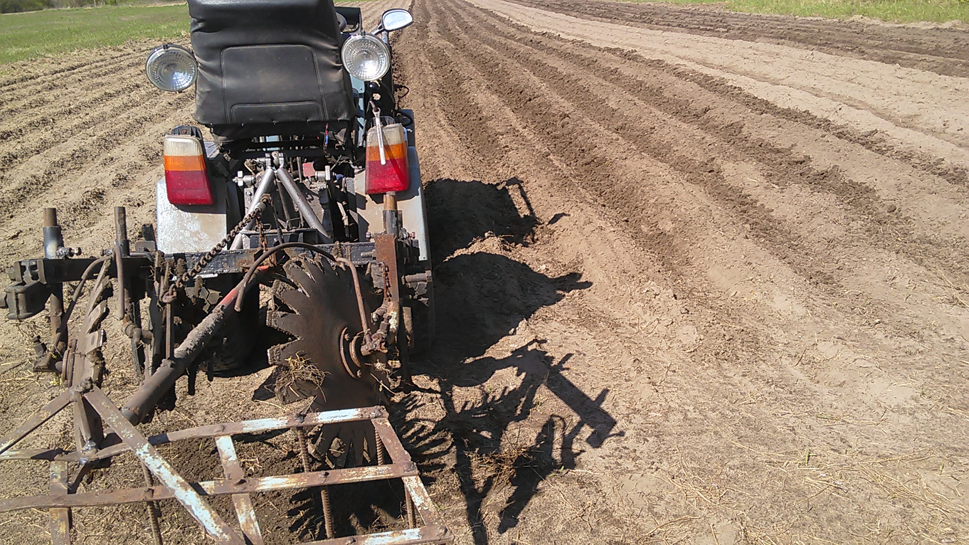

Начат новый сезон полевых работ. По МТ, кроме сезонного ТО, ни чего не делал.

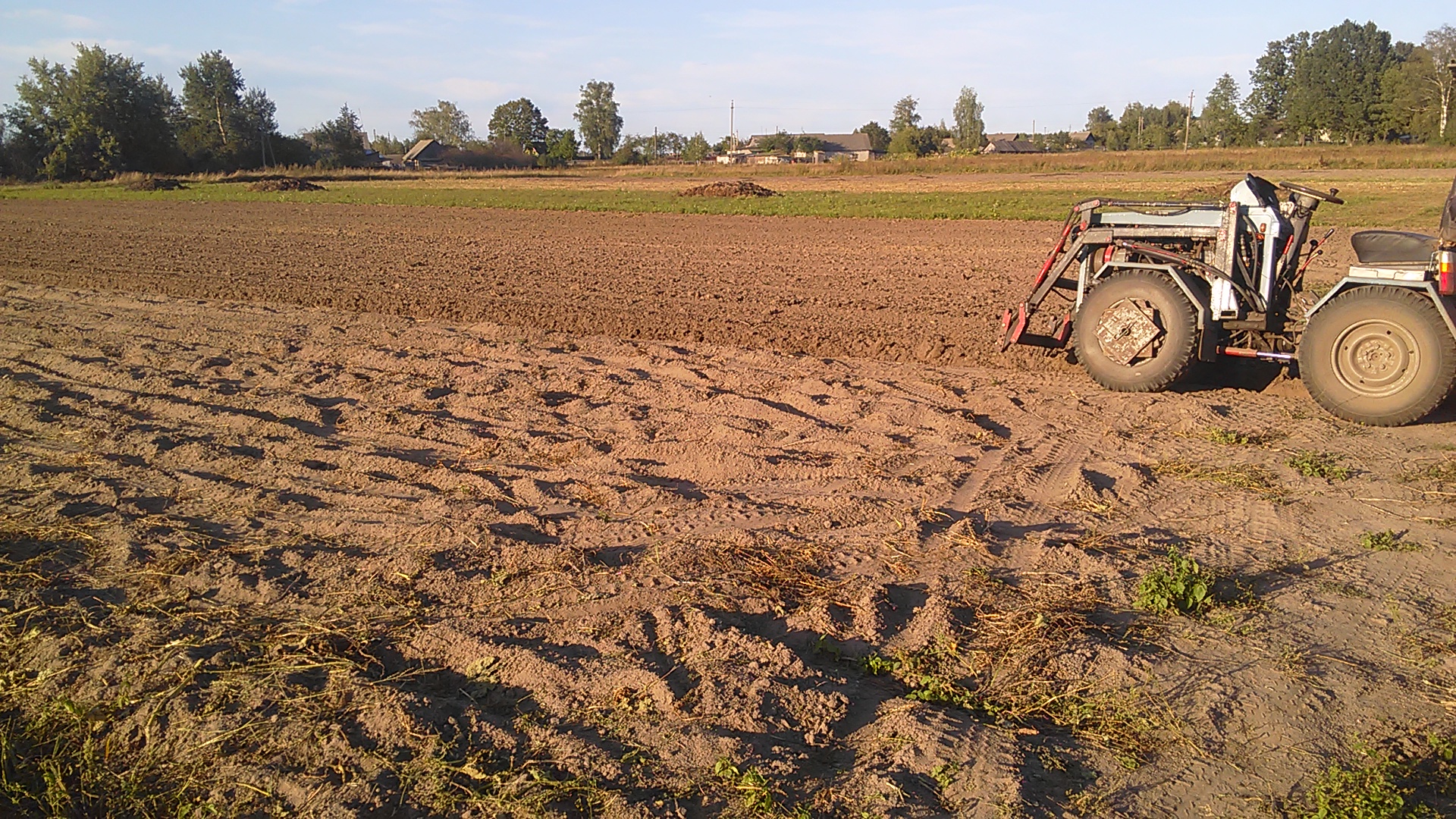

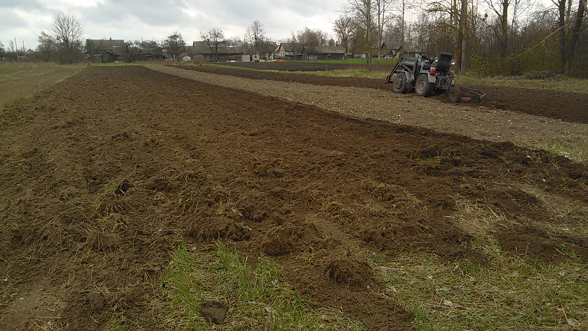

Так как, на моём песчанике, последние годы плохо растёт картошка, решил поменять участок. Подруга Тещи предложила использовать её участок. На нём картошки не было уже лет 10. Лет 6-7 вообще ни чего не садилось, а вот последние 3-4 года колхоз засевал. В позапрошлом году там была кукуруза, а в прошлом зерновые. По осени, я этот участок перепахал. Пырея там очень много,местами даже плуг подбивало. Но говорят где пырей там и картошка. Проверим.
Весной я этот участок снова перепахал. Плуг уже не подбивало, но он вытягивал корни за собой.
http://upforme.ru/uploads/000b/0b/c7/3452/t944584.jpg
На фото видно сколько пырея там. После пахоты навесил культиватор и обработал участок в три следа ( вдоль, поперёк и по диагонали). Корней навытаскивал много, но участок утрамбовал изрядно. Снова пахать по паханному, да ещё и с пыреем - это нарыть конав. Решил немного модернизировать свой окучник, установить дополнительный плоскорез, что-бы он рыхлил и будущую грядку.
http://upforme.ru/uploads/000b/0b/c7/3452/t326283.jpg

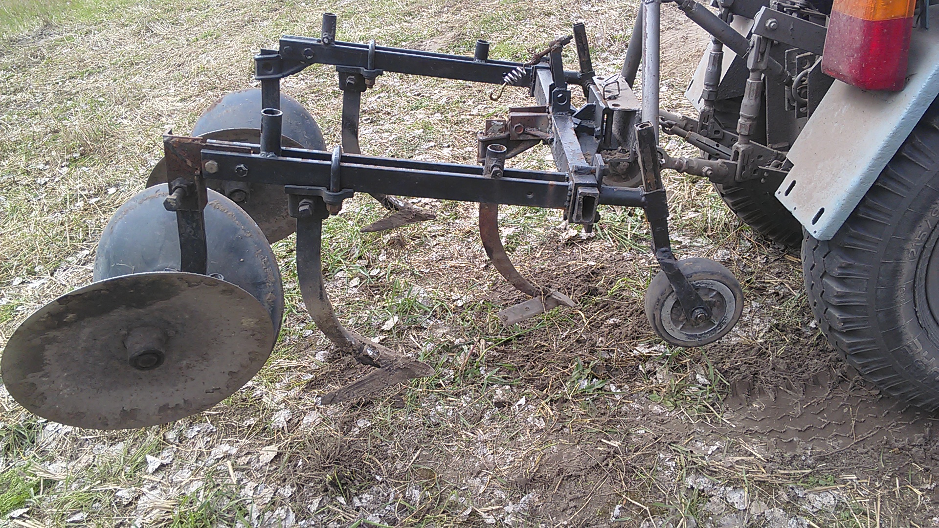

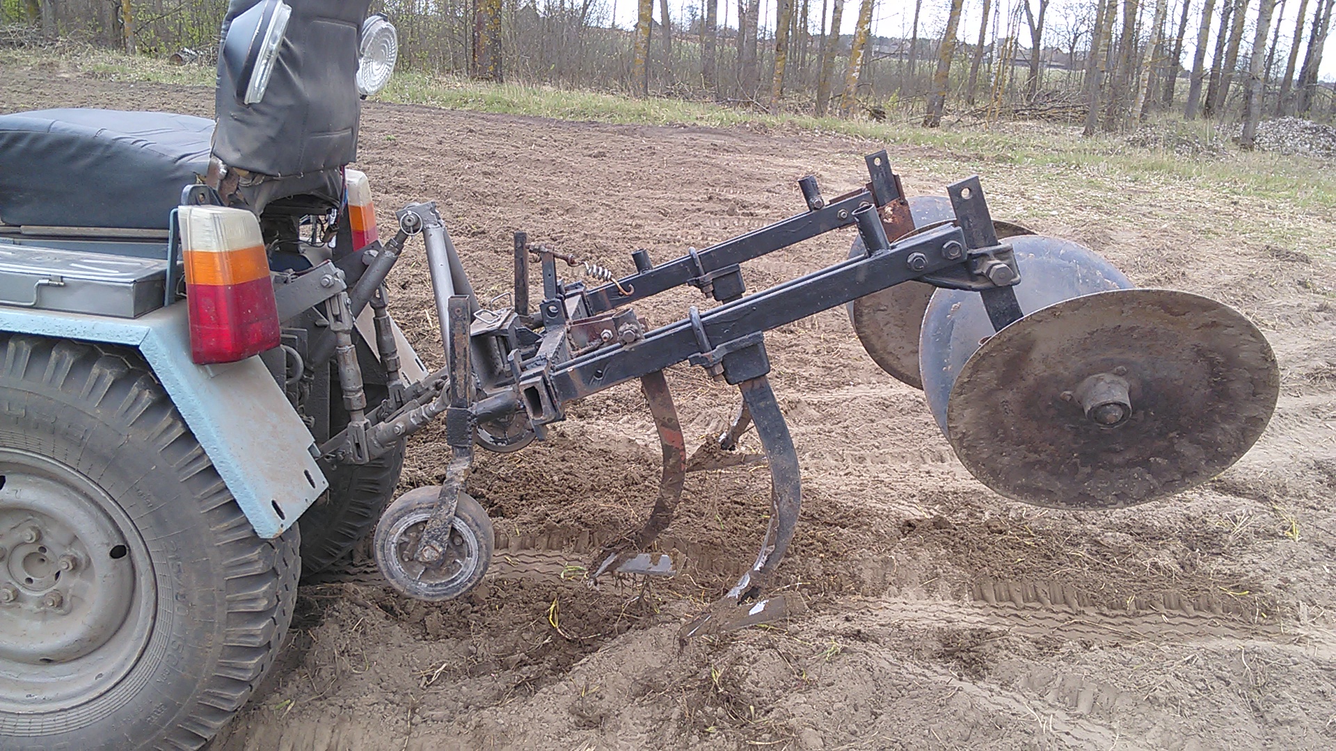

Установил все три плоскореза на одной линии.
http://upforme.ru/uploads/000b/0b/c7/3452/t485313.jpg
Окучник сильно подбивало. Сместил крайние лапы подальше от МТ к самым дискам.
http://upforme.ru/uploads/000b/0b/c7/3452/t762059.jpg

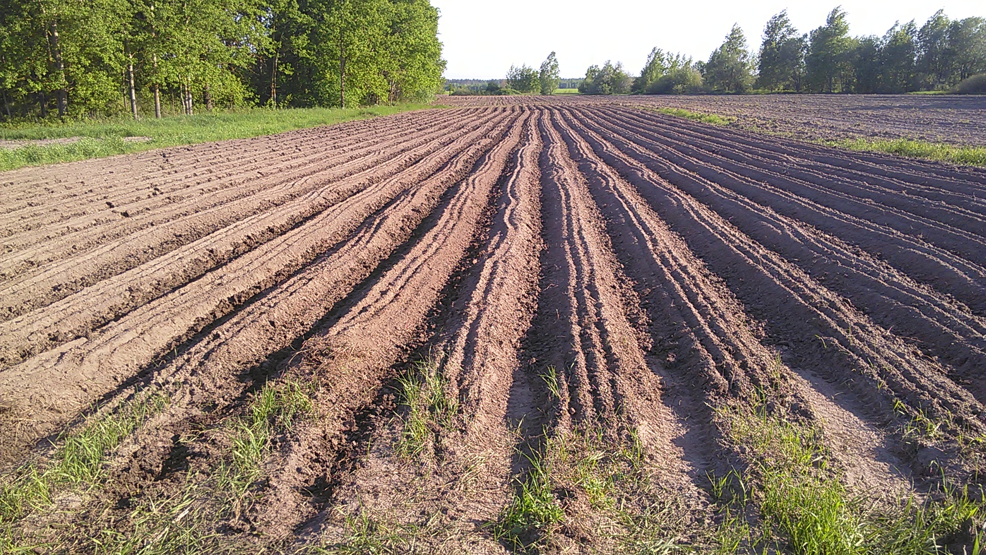

Подбивать перестало, но задние лапы нехотя лезли в грунт. Начал по немногу смещать лапы ближе к МТ. Вот в таком положении лап окучник начал работать.
http://upforme.ru/uploads/000b/0b/c7/3452/t163797.jpg
Средняя лапа опущена на максимальную глубину. Будущая грядка  очень мягкая. Получился агрегат два в одном плоскорез-окучник дисковый.
http://upforme.ru/uploads/000b/0b/c7/3452/t851755.jpg
http://upforme.ru/uploads/000b/0b/c7/3452/t297083.jpg
http://upforme.ru/uploads/000b/0b/c7/3452/t840732.jpg

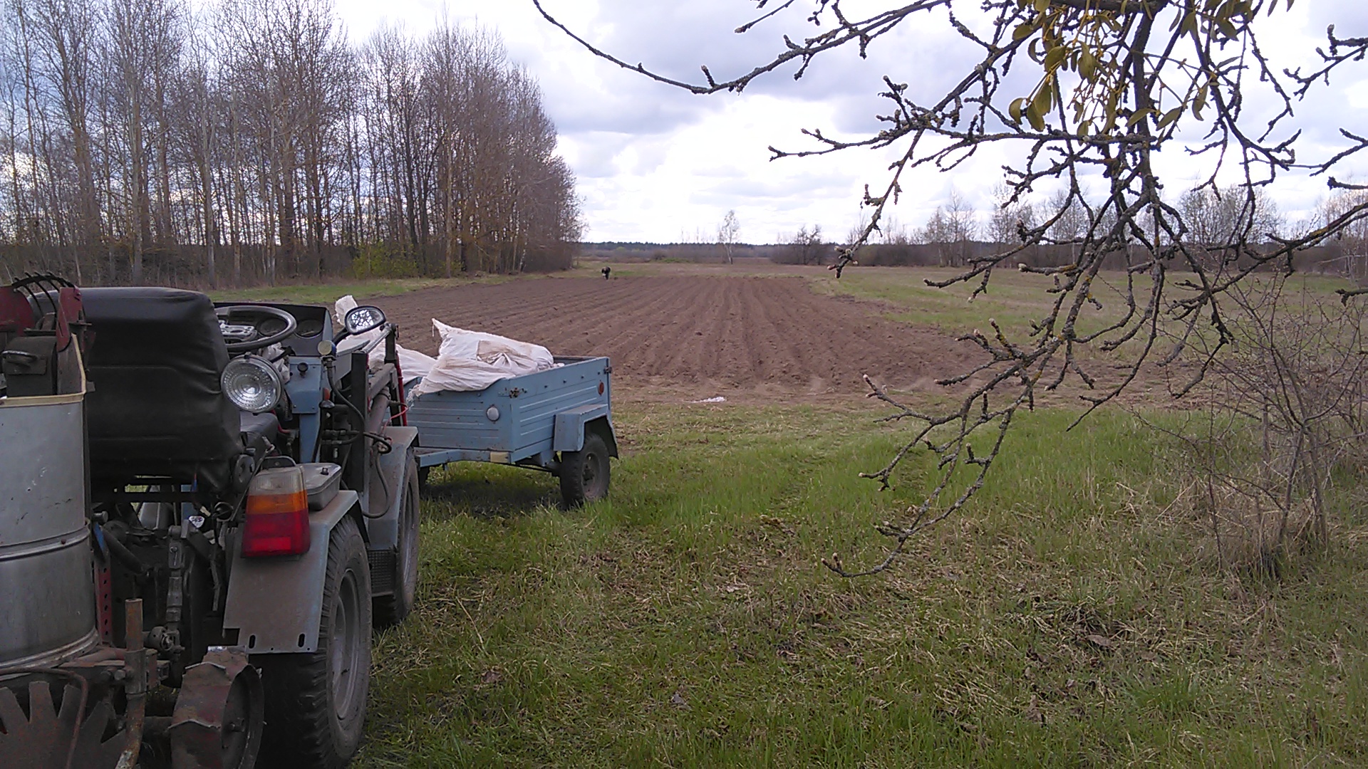

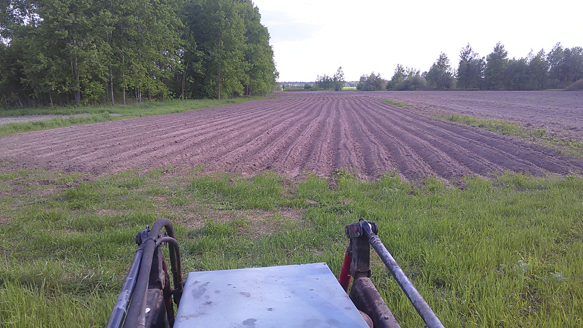

Посадил картошку.
http://upforme.ru/uploads/000b/0b/c7/3452/t629316.jpg
Дальше вся надежда на ёжики. Придётся чаще окучивать.

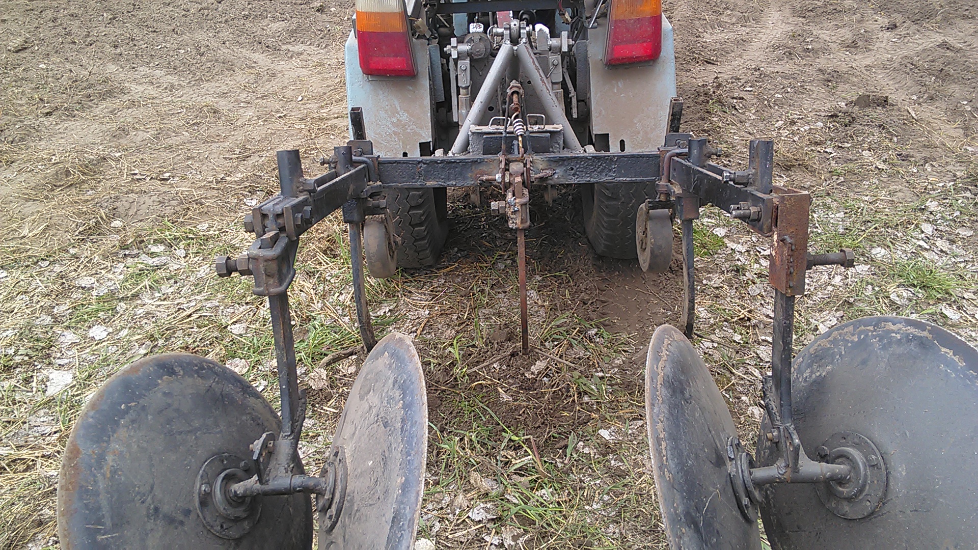

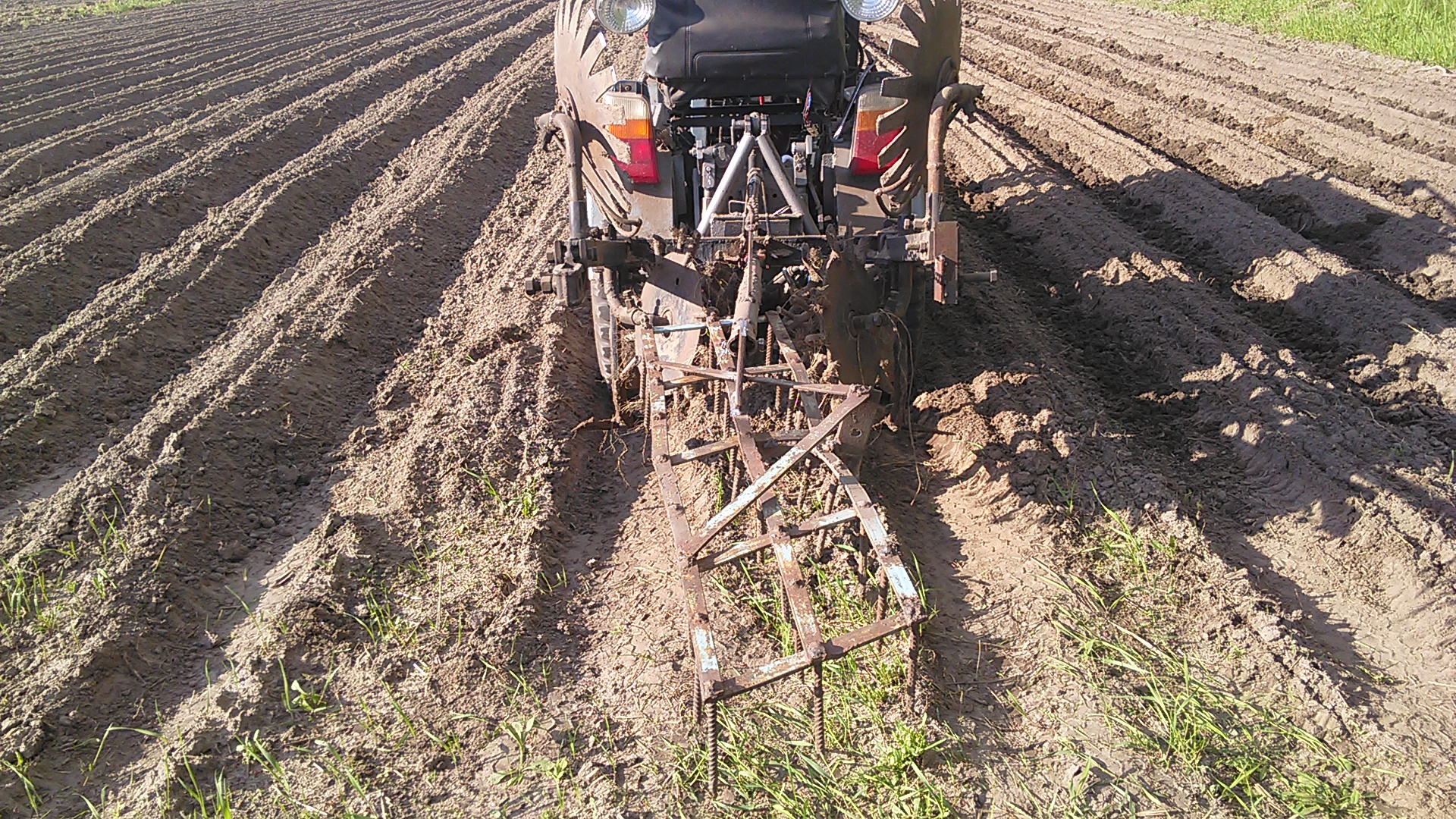

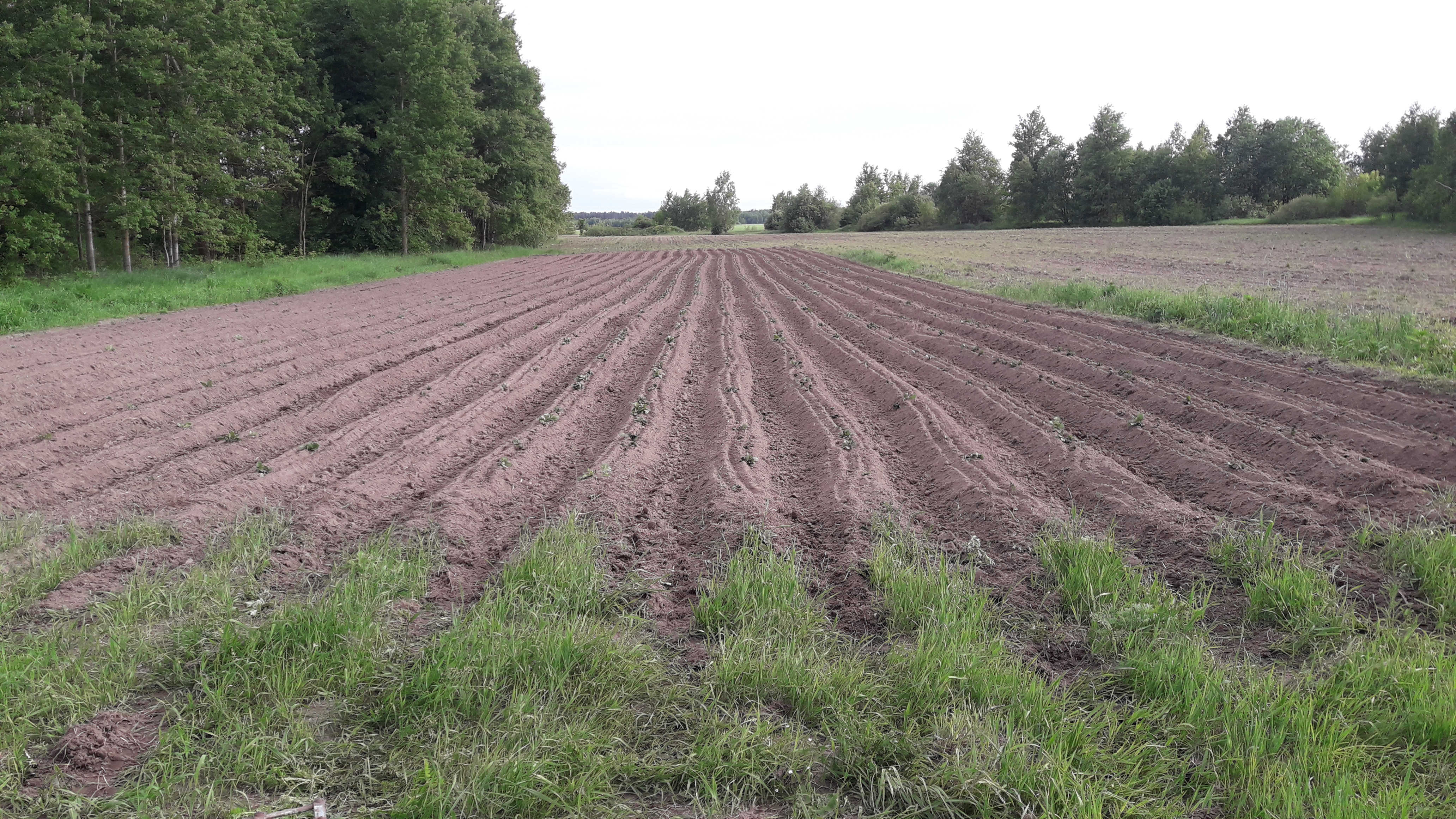

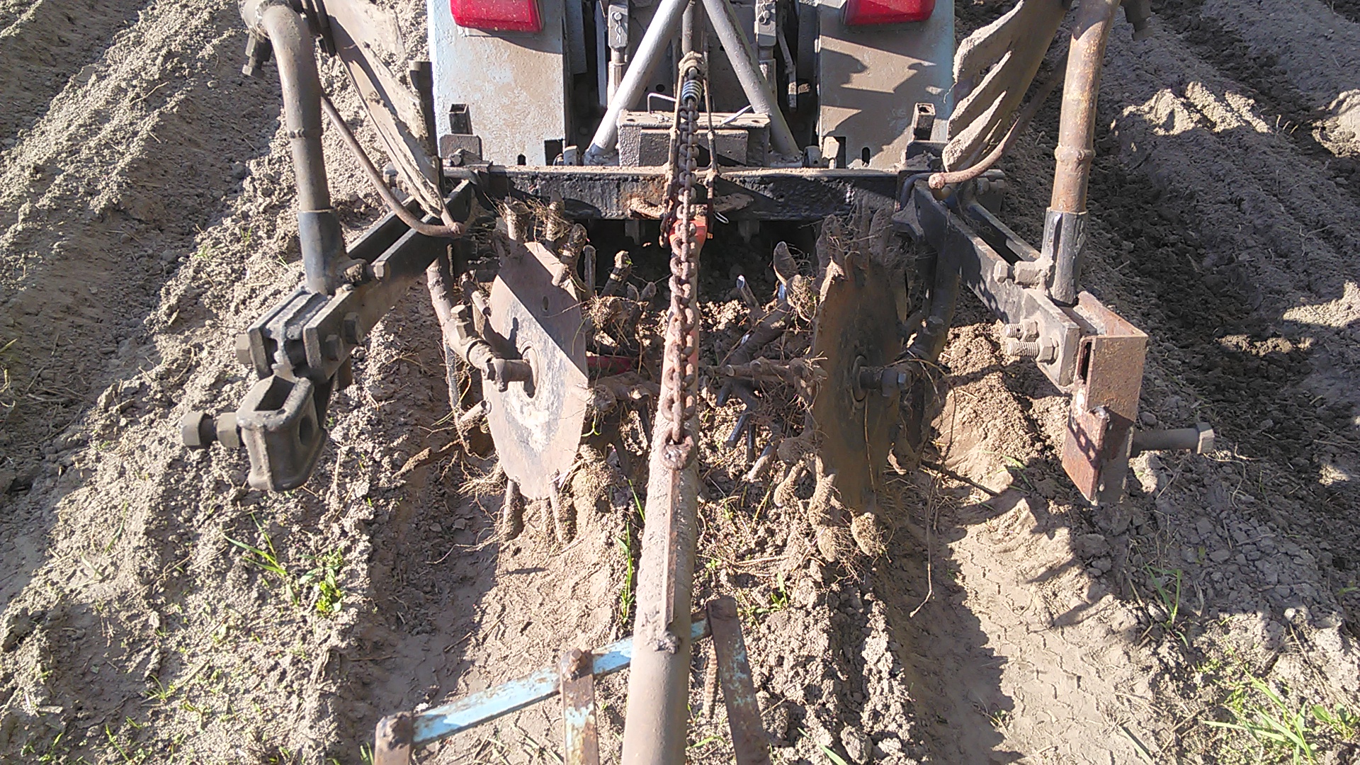

Вчера обрабатывал свой "пырейный" участок в два следа.
http://upforme.ru/uploads/000b/0b/c7/3452/t449765.jpg

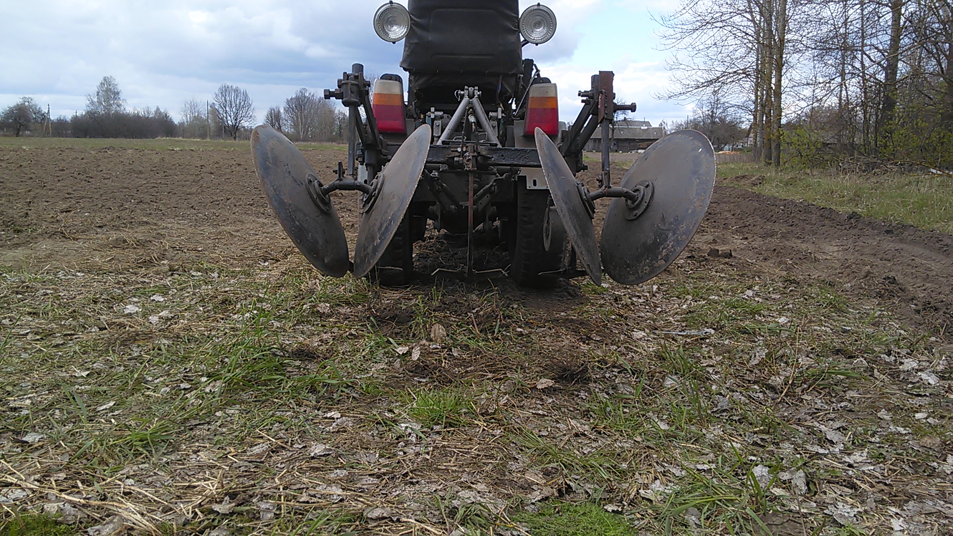

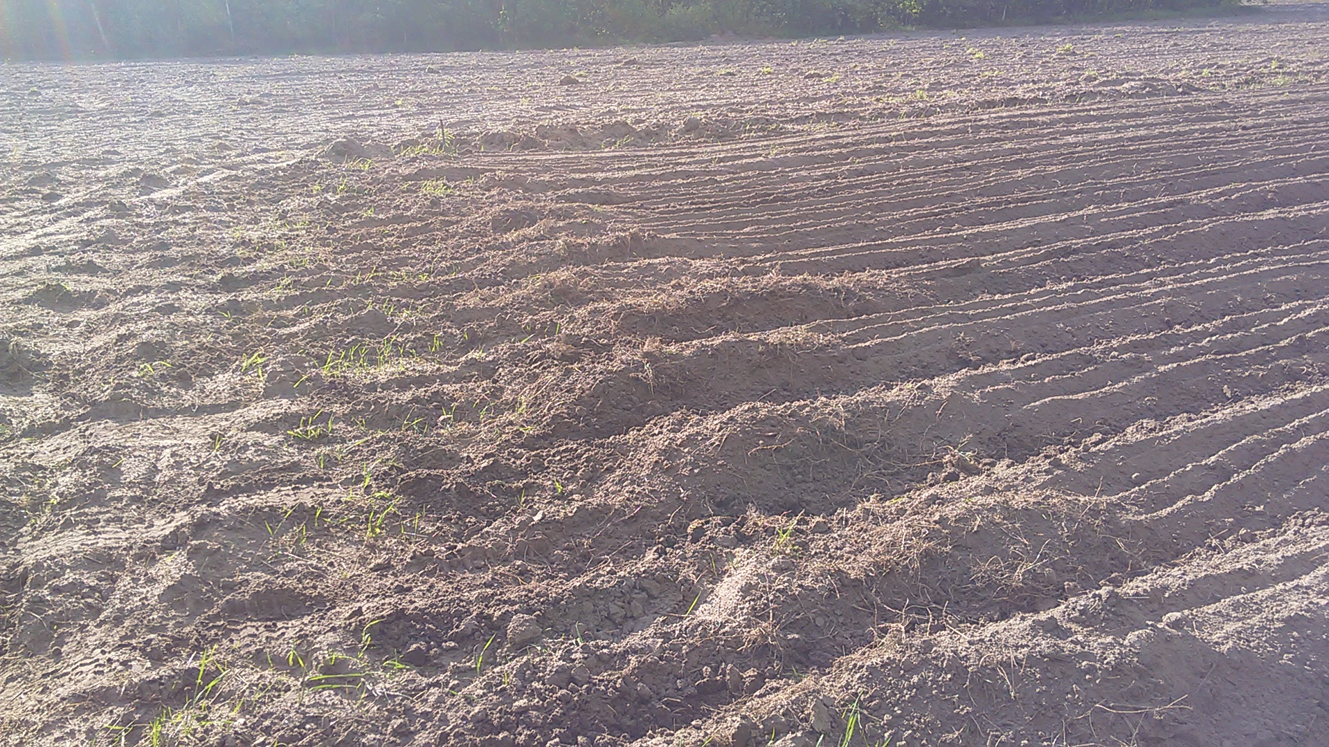

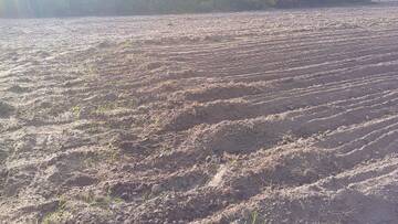

Первым следам нужно было поправить грядки после сажалки. Прошёл как обычно окучником с ёжиками, дисками, боронкой и междурядьем 70 см.
http://upforme.ru/uploads/000b/0b/c7/3452/t734559.jpg
Вот так он выглядит после первого прохода.
http://upforme.ru/uploads/000b/0b/c7/3452/t988380.jpg

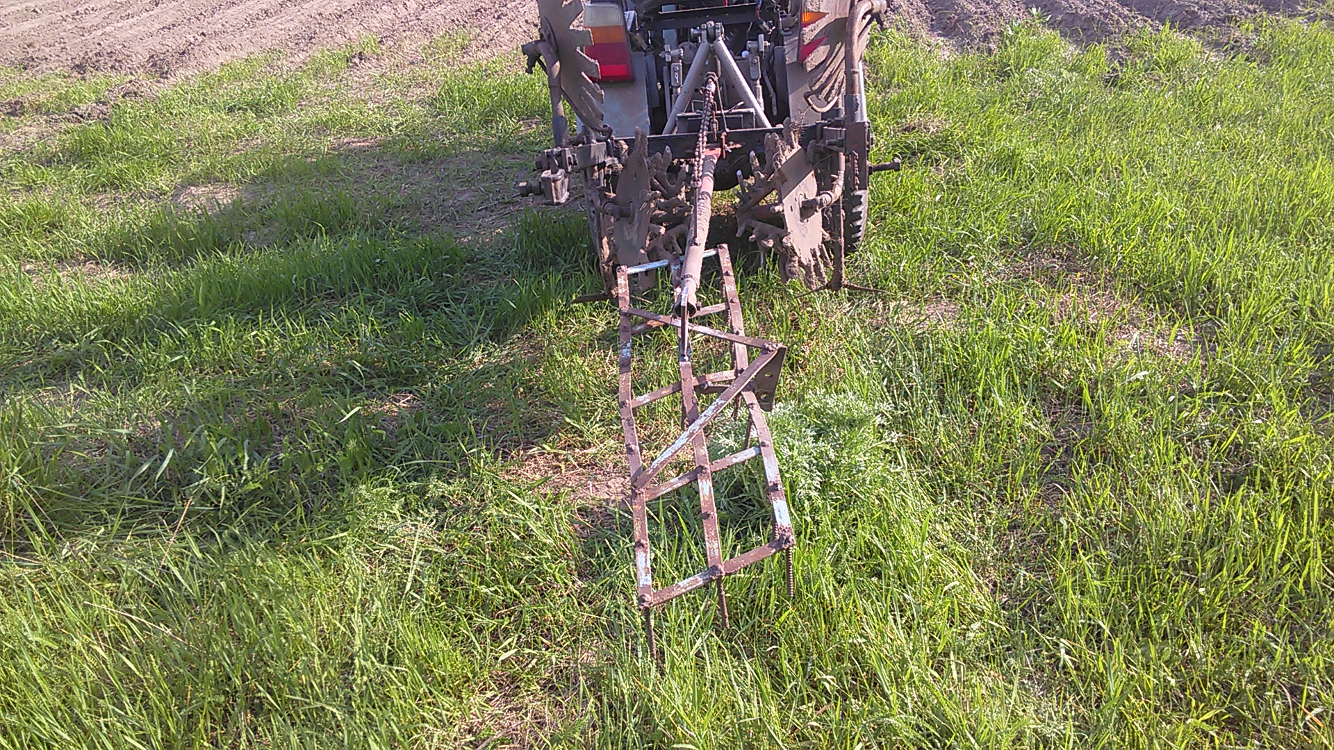

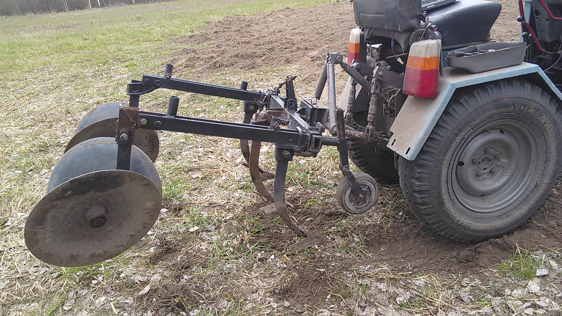

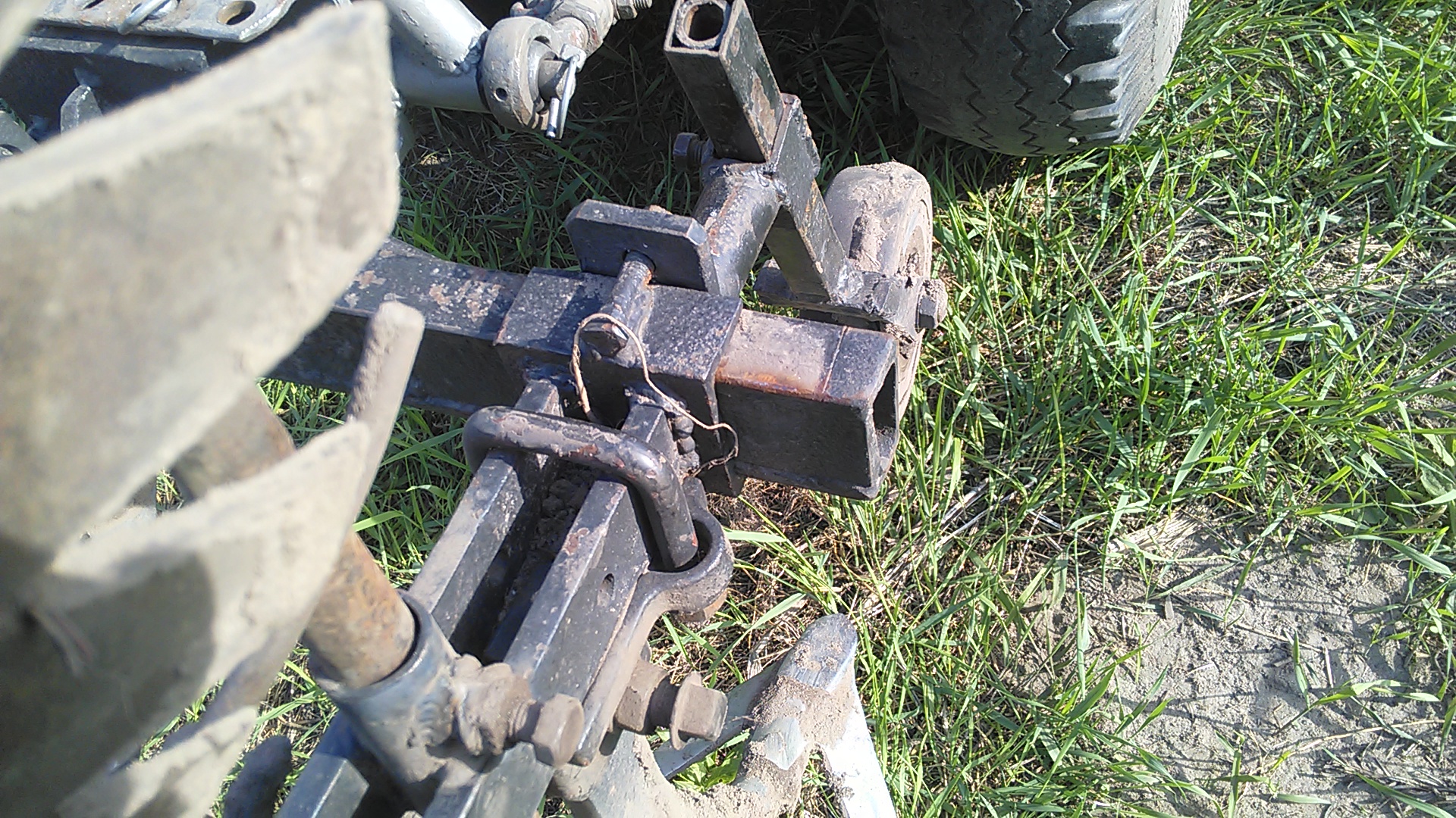

Борона отработала очень плохо. Из-за большого объёма корней пырея её забивало на первых метрах. Приварил ещё одно крепление и установил борону по длине
http://upforme.ru/uploads/000b/0b/c7/3452/t73727.jpg
Установил  секции  окучника на междурядье 60см.
http://upforme.ru/uploads/000b/0b/c7/3452/t437104.jpg
Убрал диски и прошёл второй след одними ежами.
http://upforme.ru/uploads/000b/0b/c7/3452/t213354.jpg
http://upforme.ru/uploads/000b/0b/c7/3452/t263612.jpg
Борона начала почти нормально работать. Вот сколько навытаскивала
http://upforme.ru/uploads/000b/0b/c7/3452/t355282.jpg
Вот так выглядит участок после второй прополки
http://upforme.ru/uploads/000b/0b/c7/3452/t728916.jpg
И небольшое видео без "автопилота"
930

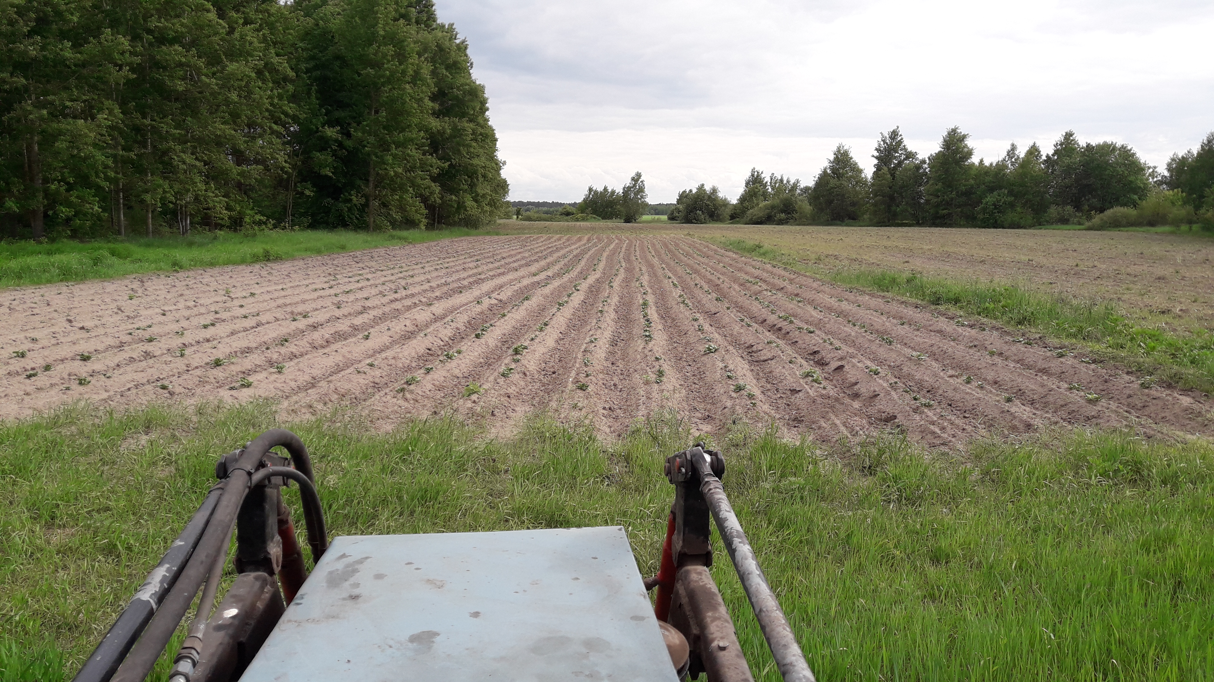

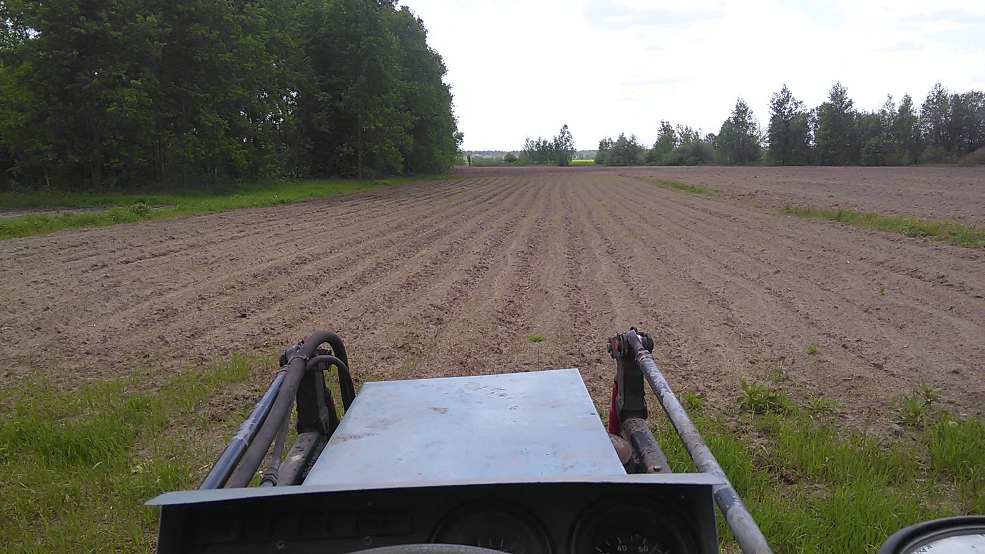

Очередная обработка участка. Картошка уже начала всходить.
http://upforme.ru/uploads/000b/0b/c7/3452/t292545.jpg
Обработал снова одними "ежами " с боронкой и междурядьем 60 см.
http://upforme.ru/uploads/000b/0b/c7/3452/t826437.jpg
