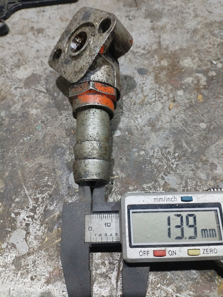

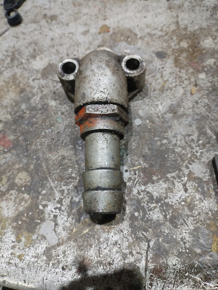

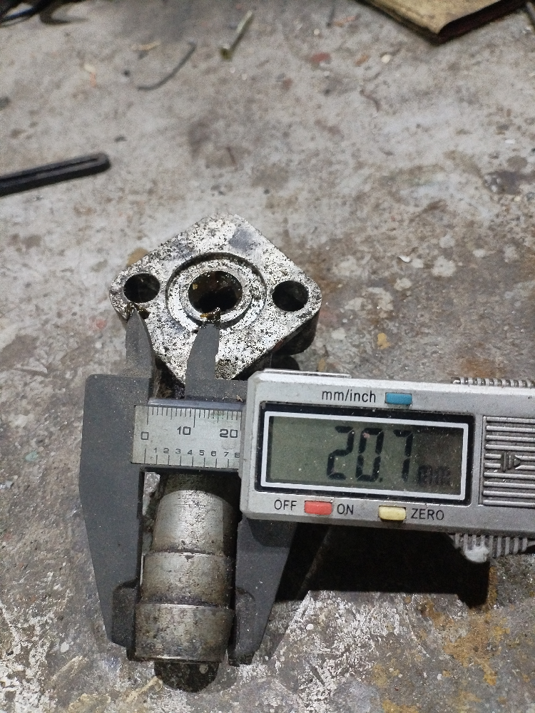

кен написал(а):
а как быть со входм в насос?- там можно сделать вход только сечением 14мм.
У меня такой штуцер
https://upforme.ru/uploads/000b/0b/c7/3452/t382315.png
https://upforme.ru/uploads/000b/0b/c7/3452/t723921.png
https://upforme.ru/uploads/000b/0b/c7/3452/t704366.png
В бак вварена такая-же труба. Шланг с внутренним сечением 20 мм.
Вот здесь информация по расчёту гидравлических линий. НШ 16 выдаёт 33 литра в минуту. На нагнетании скорость потока 5-6 м/с, на всасе скорость 1-1,5 м/с.

У меня такой штуцер
Ясно, спасибо, надеюсь у меня получится )

1086
Переделал штуцера , поставил шланг на 20,   сегодня опробовал, все стало работать как надо.
Получается , что нш16 всасывает больше масла чем нш10, естественно прохода масла  по 10мм штуцеру было маловато.
Спасибо за совет.
