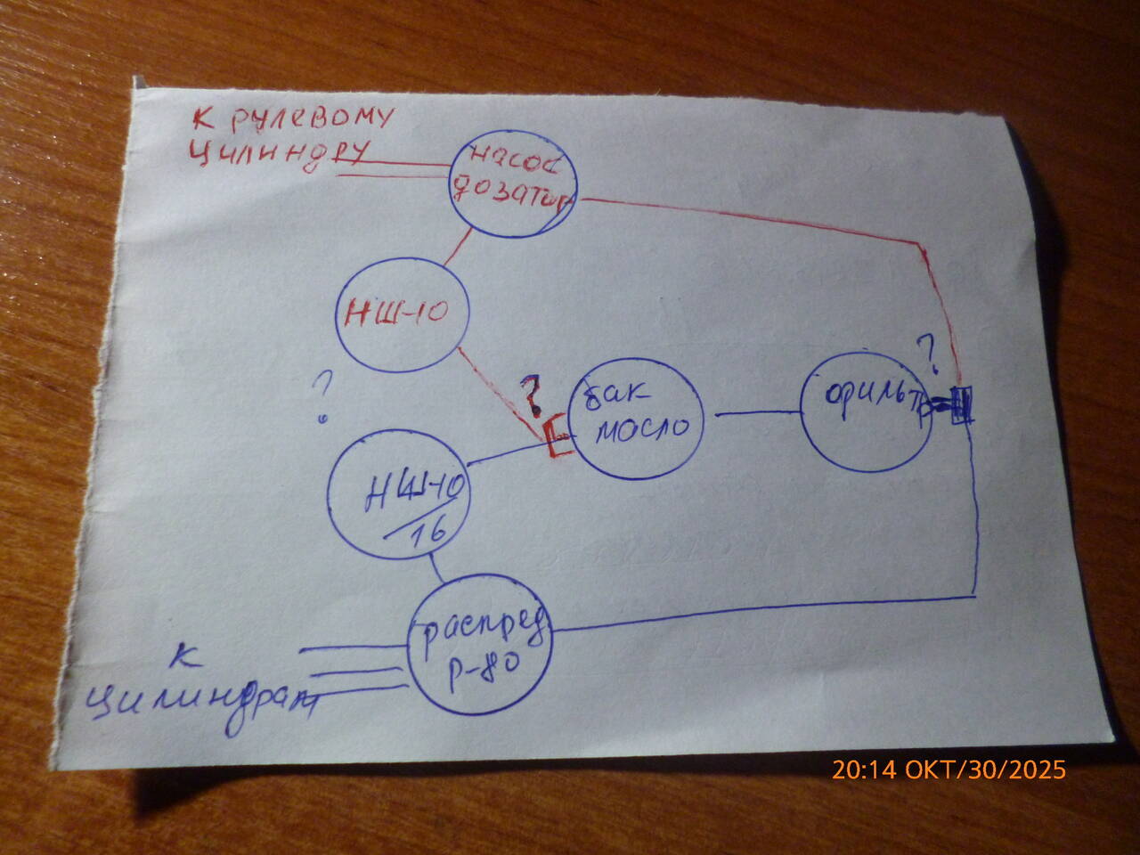

У меня еще один вопрос: хочу переделать рулевое на гидравлическое ( толкается  в руль на ямках и кочках)- как лучше сделать: насос ставить отдельный или нет, забор масла из бака и слив в бак отдельно или нет. Если нарисуете конкретно-лучше будет понять.
У меня сделано последовательное подключение ГОРУ и гидравлики. ( бак, насос, вход насос-дозатора, выход насос-дозатора, вход Р 80, выход Р 80, фильтр,  бак). При данном подключении, есть один не очень приятный момент, это , из-за высокого давления в системе, при работе гидравлики, в крайних точках, постоянно "сопливит" сальник вала привода насоса-дозатора. Не течёт, а только постоянно мокрый. ГОРУ работает при давлении до 70 кг/см, а гидравлика выдаёт до 160 кг/см. С отдельным насосом такого не будет.

Хотел загрузить схему гидравлики Фортшрит, пишет "Загрузка файлов отключена"

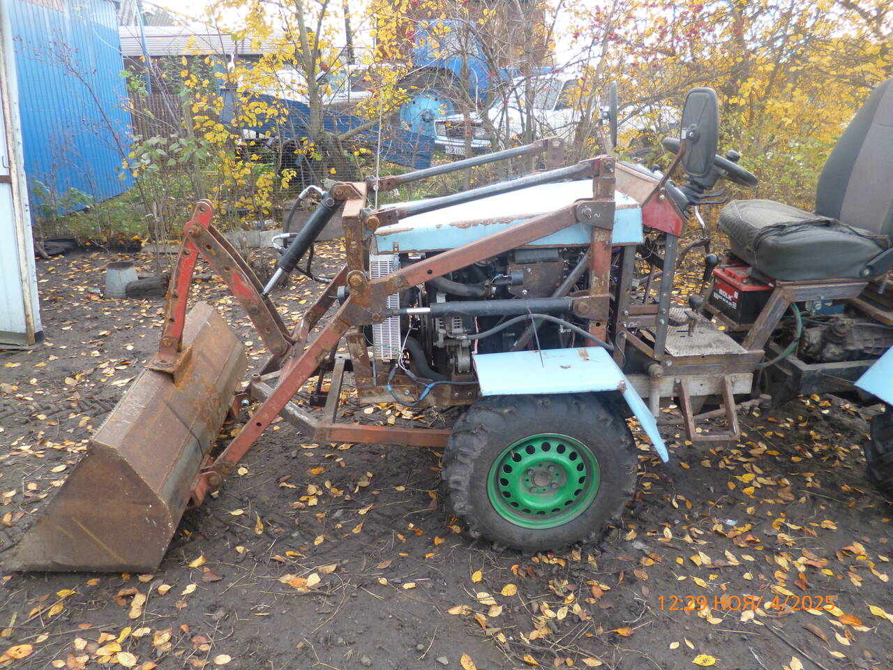

Отредактировано кен (1 ноября, 2025г. 14:57:12)
1060
кен написал(а):
фото-подскажите пож.
Сверху на формой ввода текста иконки. Выбрать три картинки. Выбрать с компьютера. Ещё раз на три картинки и выбираете на компе. Загрузить и потом вставить.

Кен     У вас ГОРУ сопливится (может я и ошибаюсь) из-за того что ему сопротивление дает р-80.

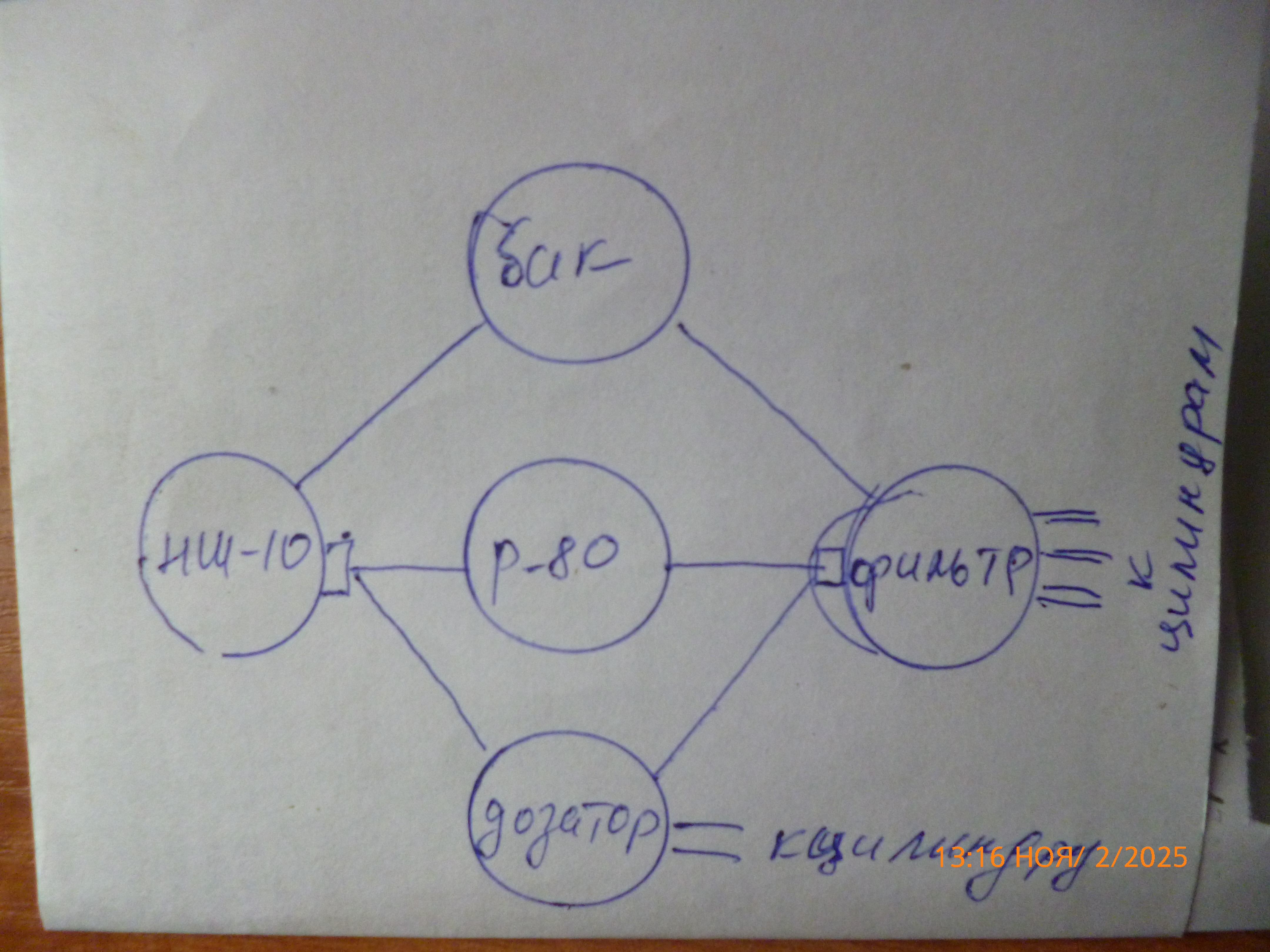

[url=http://upforme.ru/uploads/000b/0b/c7/6109/368280.jpg]http://upforme.ru/uploads/000b/0b/c7/6109/t368280.jpg
Посоветуйте -какой вариант лучше сделать 1й или 2й?

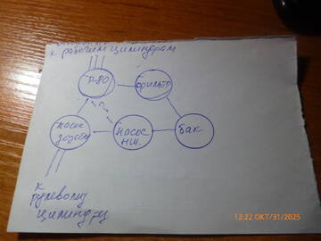

Вроде что то получилось, не знаю будет вам видно или нет, 1я картинка по ссылке, 2я -фото
Вообщем, если я что то напортачил-поправьте)- как лучше - с одним НШ или с двумя?

Извините, 2й рисунок я подкорректировал,
вот:http://upforme.ru/uploads/000b/0b/c7/6109/t471554.jpg
  По шлангам на рулевое- на комбайнах после дозатора  перед цилиндрами стоят шланги под ключ на 19, а какие у вас?
И будет ли достаточно одного выхода из бака на 2 насоса?
Отредактировано кен (2 ноября, 2025г. 13:55:20)

Совершенно верно, но на Фортшрит (немецкие косилки и подборщики измельчители) именно так и сделано. Масло подаётся сначала на дозатор рулевого, а потом на распределитель. Параллельно дозатору стоит клапан, который должен разгрузить дозатор, у меня почему то результата от клапана нет.

Сделал как на Фортшрит с перепускным клапаном,
Не нашёл ни чего похожего.  Не представляю, как может работать перепускной клапан, при последовательном соединении. :dontknow: Здесь может помочь только делитель потока.

Данная схема,от одного насоса, работать не будет. масло будет идти по пути наименьшего сопротивления. Нужно ставить делитель потока, либо два насоса.
Что за такой хитрый клапан?

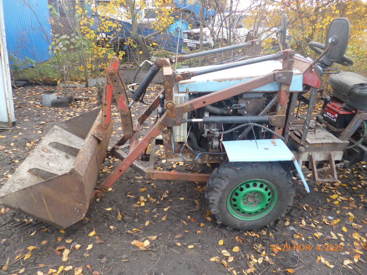

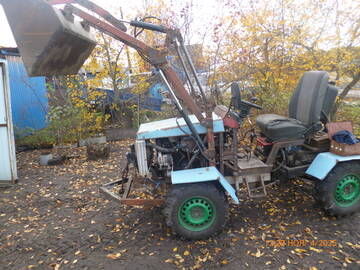

https://upforme.ru/uploads/000b/0b/c7/3452/t489730.jpg
https://upforme.ru/uploads/000b/0b/c7/3452/t613912.jpg
https://upforme.ru/uploads/000b/0b/c7/3452/t647293.jpg
Вот мой кун, если что то не так-посоветуйте пож.
1067

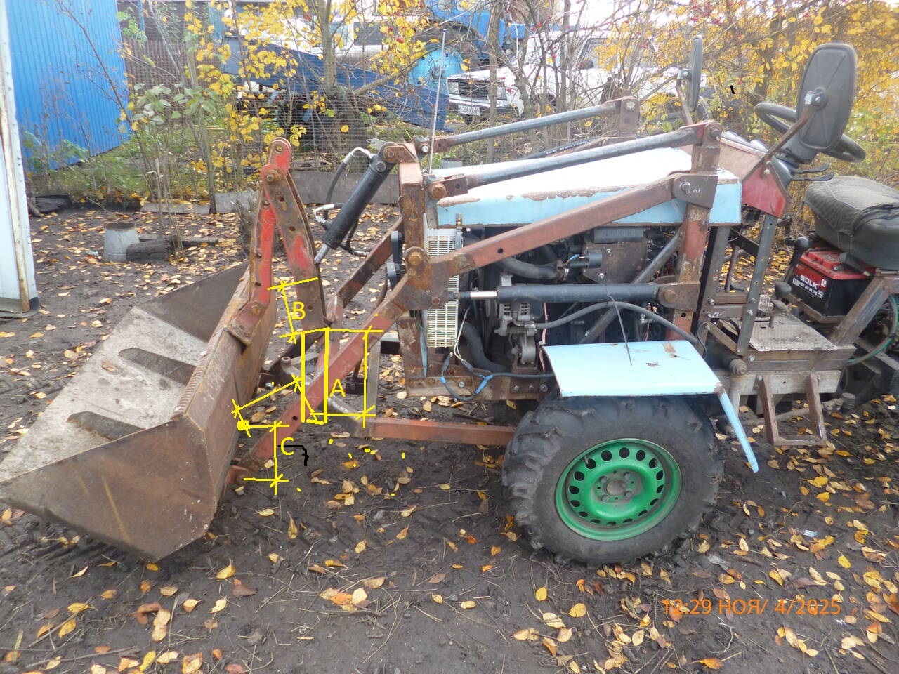

https://upforme.ru/uploads/000b/0b/c7/2783/t647293.jpg
На подъем стрелы с геометрией все в порядке. Если не поднимает стрелу, то все-таки надо замерить давление.
А вот на выворот ковша слишком мудрено сделано. По желтой линии точки вращения ковша и рычагов находятся на одной линии, поэтому плечо через которое действует ГЦ на закрытие ковша практически нулевое. Я так понял, что ковш максимально закрыт? Лучше бы было вместо длинного рычага поставить короткий ( синей линией нарисовал), или же на это место поставить непосредственно ГЦ, а на место ГЦ поставить тягу (красная линия).
Отредактировано Александр 61 (4 ноября, 2025г. 20:35:39)
Отредактировано Александр 61 (Вчера 20:35:39)
Кен.
Пробовал ставить короткие рычаги-получается или недоворот на васыпание  или выворачивает вверх слабо.А поставить ГЦ непосредственно на ковш побоялся что согнет шток если что то накасячу))
Спасибо за совет, попробую еще раз-может найду золотую середину ))
Вчера когда фоткал, вывернул ковш вверх-начали выходить  штоки на цилиндрах подьема, вышли на 5см -значит пропускают золотники в Р-80,отсюда и давление меньше на штоки и слабый подьем установки и выворот ковша.
Придется или раскашелиться на новый(ОЗОН) или грузить понемногу,- тем более что он будет применяться редко.
Я думаю, что в Вашем случае подошел бы вариант с коромыслом.В этом случае и ГЦ на закрытие работал бы с большим усилием, и переделок немного, и нужный  диапазон выворота ковша можно будет подобрать.
https://upforme.ru/uploads/000b/0b/c7/2783/t36515.jpg
Отредактировано Александр 61 (5 ноября, 2025г. 23:21:10)
1070
Кен.
Спасибо за совет, так вроде сделано на фронтальных погрузчиках, но там металл ковша 1.5см а у меня 0.3см-не будет ли выгибать место крепления.
Буду зимой переделывать.
У меня теперь встал вопрос замены р-80, да и как то надо придумать как поставить второй насос(двс ОКА).
Отредактировано кен (6 ноября, 2025г. 11:43:31)
