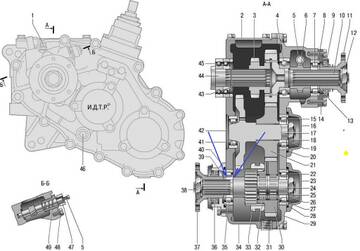

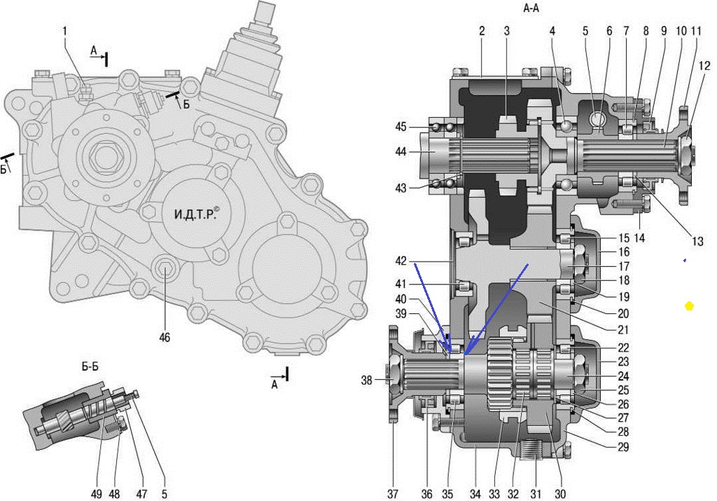

ВСЕМ. Ребята я этот вопрос уже задавал на 8стр 218 пост. Раздатка стоит вертикально. Я уже заматалси чем и как только не мазал эти шлицы нижнего вала. Немного продержит герметик и опять всё потекло. Такая задумка подкралась, поставить прокладку между флянцем раздатки и кардана. Такой вариант не кто не предпринимал?
Маловероятно, что это поможет надолго. Тонкая прокладка не уплотнит, если плоскости  фланцев не идеально ровные, а если поставить толстую прокладку, то соединение со временем будет ослабевать и будет то же, что и герметиком.
Если течь не из-под сальника, то скорее всего, причина в торцевой поверхности фланца (та, что примыкает к внутренней обойме подшипника). Может там зазубрина есть, или плоскость не перпендикулярна оси. Причину надо искать там, может быть прокладку туда лучше поставить.
Течь идёт через шлицы. Флянец менял. Но течь идёт не то что ручьём, но за ночь прилично накапает.
Я понял, что течь по шлицам, но масло не должно доходить до шлицов. До шлицов оно может попадать в месте контакта фланца и внутренней обоймы, или внутренней обоймы и упорным буртом вала, и далее между валом и обоймой к шлицам. Вот в этих двух местах и надо искать причину.
https://upforme.ru/uploads/000b/0b/c7/2783/t696950.jpg
365
Дело в том что нижний вал самодельный с выходом на передний и задний мост.
