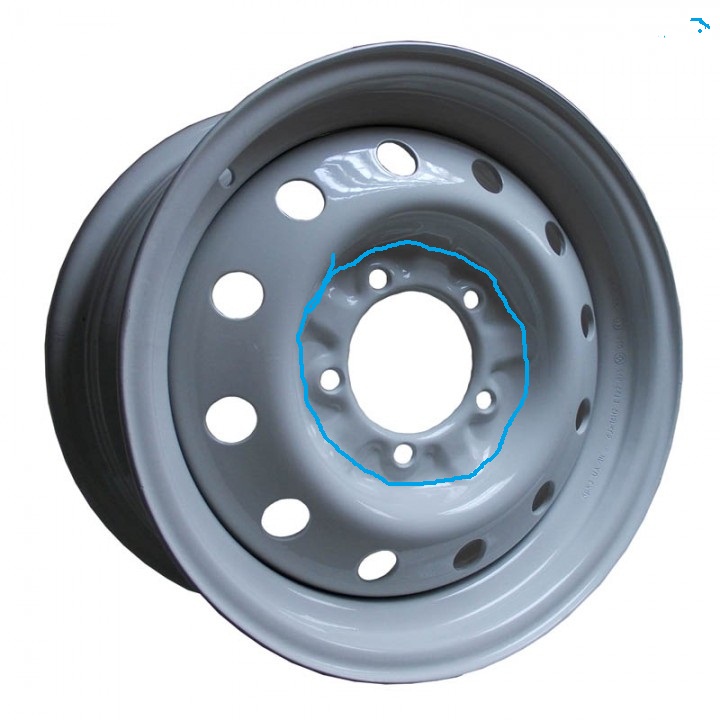

ВСЕМ. Ребята кто не будь переваривал, переделывал диски уаз? У меня на тракторе стоят перевёрнутые, и как не затягиваю, кручу, разбивает отверствия.
315
А в чём проблема? Я вваривал в УАЗовские диски внутренности от диска Москвич. Метал толстый. Варится хорошо. Вырезать болгаркой середину, перевернуть и обратно вварить - не вижу ни каких сложностей. :dontknow:
316
Я пытался срезать середину у дисков от Соболя, но так и не смог. Вроде и шов срезал и пресс был на 40 тонн, но не получилось. Визуально было непонятно на чём сидит середина в ободе, разве что на натяге. Плюнул и заварил швы обратно))). Диски были современные на 16 дюймов.
317
При перевороте диска конусность в отверстии меняется, скорее всего гайка упирается в ступицу и неплотно прижимает диск к ступице. По моему проще розетку усилить розетку фланцем толщиной миллиметров шесть, чем переваривать весь диск, тем более, что розетка там наверняка и с другой стороны разбита и не факт, что это поможет.
Да я согласен. Меня ещё смущает рёбра жёсткости, прижим к ступице. А гайки я переворачивал, плоскостью к диску. Надо попробовать вырезать серёдку как вы нарисовали на ресунке и варить как положенно. Ну а сварка держит так нормально? Мне кажется из за тяжести, из за погрузчика. До погрузчика такого не было.
Без конусной части гайки диск не удержат, со временем посадка ослабнет, а с погрузчиком тем более.
Я предлагал не вырезать, переворачивать и приваривать, а  дополнительно  вырезать из листового металла шайбу и вварить её в розетку и отверстия раззенковать под конус. Можно сделать  как посоветовал [b]KostW[- приварить шайбы на каждое отверстие, в свое врем я тоже так делал на запорожском диске.
При перевороте диска Уаз, в контакте находятся только наружная кромка фланца полуоси с рёбрами жёсткости и тоненькое колечко вокруг гайки, так как ребро жёсткости возле центрирующего отверстия ниже кромки гайки.
https://cdn1.savepice.ru/uploads/2021/1/31/aaaeeab78e387d4b441125e65aef7f0b-full.jpg upload image
А вот с внутренней стороны отверстие гайки работает как пружина
https://cdn1.savepice.ru/uploads/2021/1/31/63bd42911e8f86ef782b5f197ab329c3-full.jpg photoshop online
В этой шайбе, скорее всего, придётся вырезать отверстия под рёбра жёсткости по наружной кромке фланца, отверстия под гайки и ставить её между фланцем и диском. Если варить её под гайки с наружи диска, думаю толку мало будет.
Clava 1 написал(а):
Я просто ни разу не встречалси с этим. Вот и задал вопрос как сварка выдержит на диске.
Будет держать, только сразу обработать, погруновать и покрасить. Да и вырезать легче и проще пятиугольником по рёбрам жёсткости.
Согласен. Я так и нарисовал, что шайба при перевернутом колесе примыкала бы к ступице, поэтому и толщину металла предложил толщиной 6 мм., чтобы эта шайба не деформировалась от этих ребер и остальной рельефной штамповки. Если варить отдельные шайбы, то тоже так, чтобы они были между ступицей и диском. Что легче, не знаю, надо смотреть по месту.
Вполне возможно - у меня УАЗовского диска нет, проверить не могу.

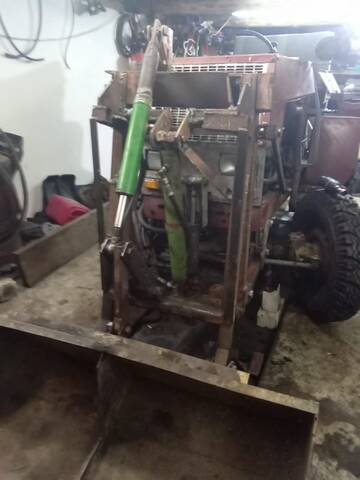

заменил на более по толще целиндр на ковш
http://forumupload.ru/uploads/000b/0b/c7/237/t442801.jpg

Clava 1
РАССКАЖИ ПРО СВОЙ ПОГРУЗЧИК   ОН сделан из профильной трубы и шарниры из болтов???Какие ГЦ использовал?  Может фото еще есть??
