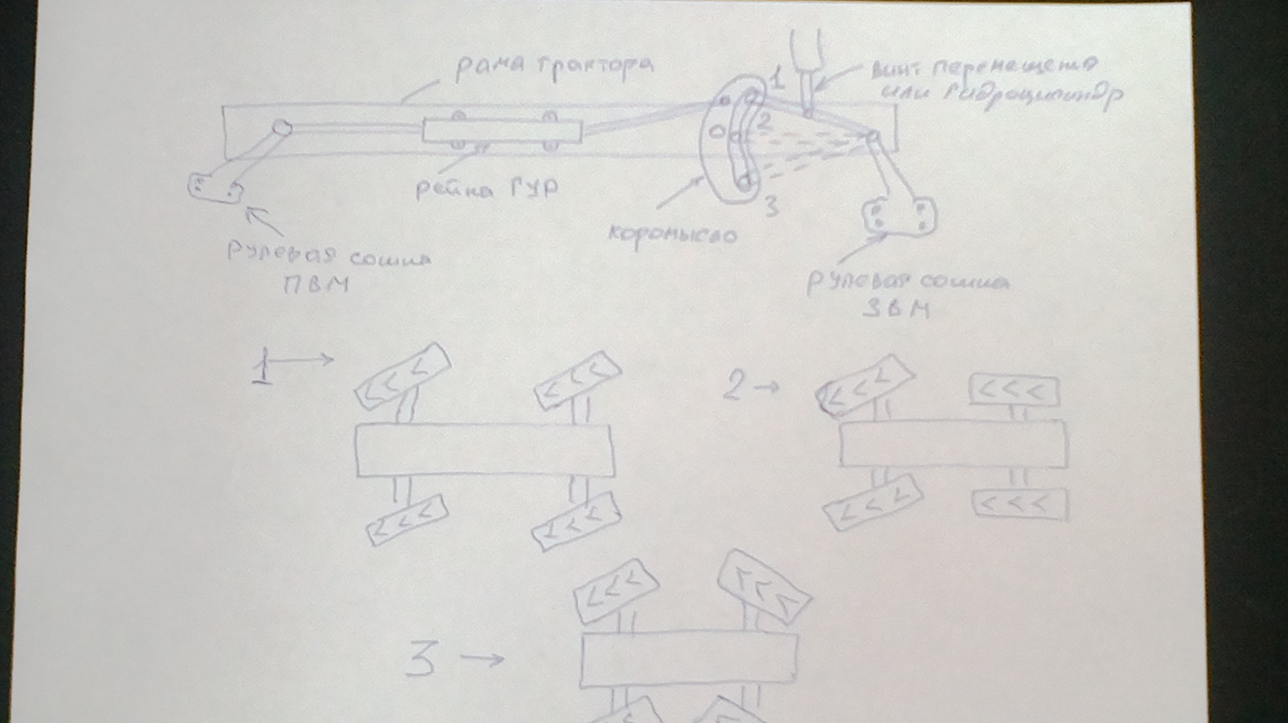

Вопросов много: каков алгоритм управления, привод, и т.д.
У меня виденье пока вот такое, но это только теория.
http://upforme.ru/uploads/000b/0b/c7/3861/t37417.jpg
С помощью винта или гидроцилиндра можно оперативно управлять направлением задних колес.
Таким образом, задние колёса будут отклоняться на угол вдвое меньший чем передние.
Не понял для чего это, из-за широкой задней рамы?
У тебя раздатка Нивы закреплена жёстко на раме?

На коромысле может быть люфт, при движении будет постукивать. Поэтому скользящие механизмы не хочу. А при экссплуатации трактора понял что не особенно нужны эти вариации.
При пахоте будет меньше вилять задом, да и когда примерял без кардана (с муфтой) мешал барабан ручника. Вот тогда и придумал так.
Можно с помощью качалки задать нелинейную характеристику на ЗМ, чтобы с отклонением передних колёс задние отклонялись на малый угол, а к крайнему положению догоняли. Может это в будущем, хоть бы как собрать, чтоб поехало.
