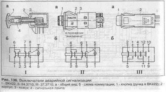

aleks 21 написал(а):
Перед установкой надо проверить кнопку аварийки совпадают ли выводы со схеммой (есть несколько внешне похожих видов авариек) . При нажатой кнопке (аварийка выключена) должен быть контакт между 4и2 выводом аварийки. При отжатой кнопке (аварийка вкючена) контакт между 4и8 выводом, а также между 1,3,7 выводами. Если у вас будет кнопка работать по другому, напишите какие выводы комутируютса, в вкл, и откл положении кнопки
Отжата - 4и8 ,1,3и7 .
Нажата - 2и6 .
0
393

Vitalij написал(а):
Не получилось подключить аварийку  по схеме в посту 393 . Повороты работают только при отжатой кнопке аварийки , кнопка горит и не моргает . Нажимаешь - кнопка не горит , повороты не работают . С проводами вроде не напутал . Нужно еще раз объяснить что куда для "особо одаренных " . Заранее благодарен .
Это у Вас с выключенным зажиганием, или включённым? При отжатой, и испраной кнопке должна работать только аварийка, (замкнуты контакты 1,3,7, (4и8)). Также возможно что при подключении ошиблись, проверьте каждый провод чтоб он соответствовал номеру вывода на кнопке.
Vitalij написал(а):
Отжата - 4и8 ,1,3и7 .Нажата - 2и6 .
Возможно причина кроетса здесь. У Вас при отжатой всё правильно. А вот при нажатой должны замыкатса 2и4,  6 должен показывать сопритивление контрольной лампочки.

Vitalij написал(а):
блок контролек с иномарки (немного переделанный под себя) , а там на повороты своя контролька , а на аварийку своя . На повороты подключил , а на аварийку отдельную  можно подключить ?
Если кнопка 24.3710, и у нее есть вывод №5, то да. В кнопке вместо лампочки ставим перемычку, вывод №5 будет выводом контрольной лампы аварийки. Но в кнопке не будет лампочка моргать. http://www.gaz69.ru/opitimages/Katzman_007.jpg
