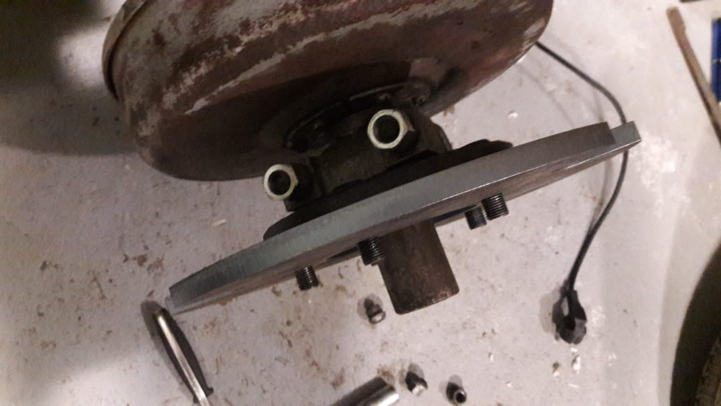

Зашёл я сюда чтобы рассказать о небольшой доработке - наконец-то избавился от малоэффективного барабанного тормоза (барабан и колодки от ручника ГАЗ-51, но с гидроприводом) и установил диск. Сам диск от мерседеса W123 задний, в нём пришлось расточить центральное отверстие с 67 до 70 мм. Суппорт со скобой от Оки. Работает эффективно даже без усилителя.

245

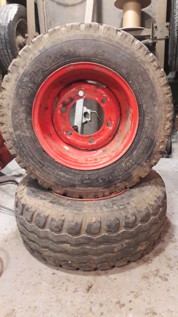

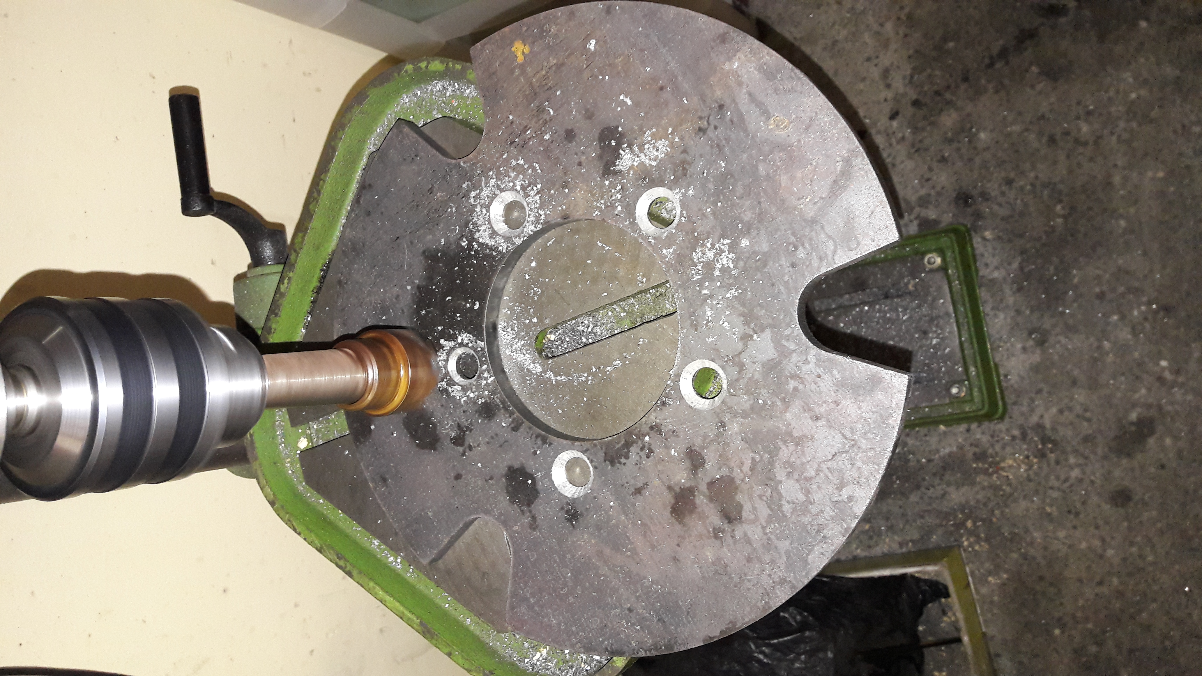

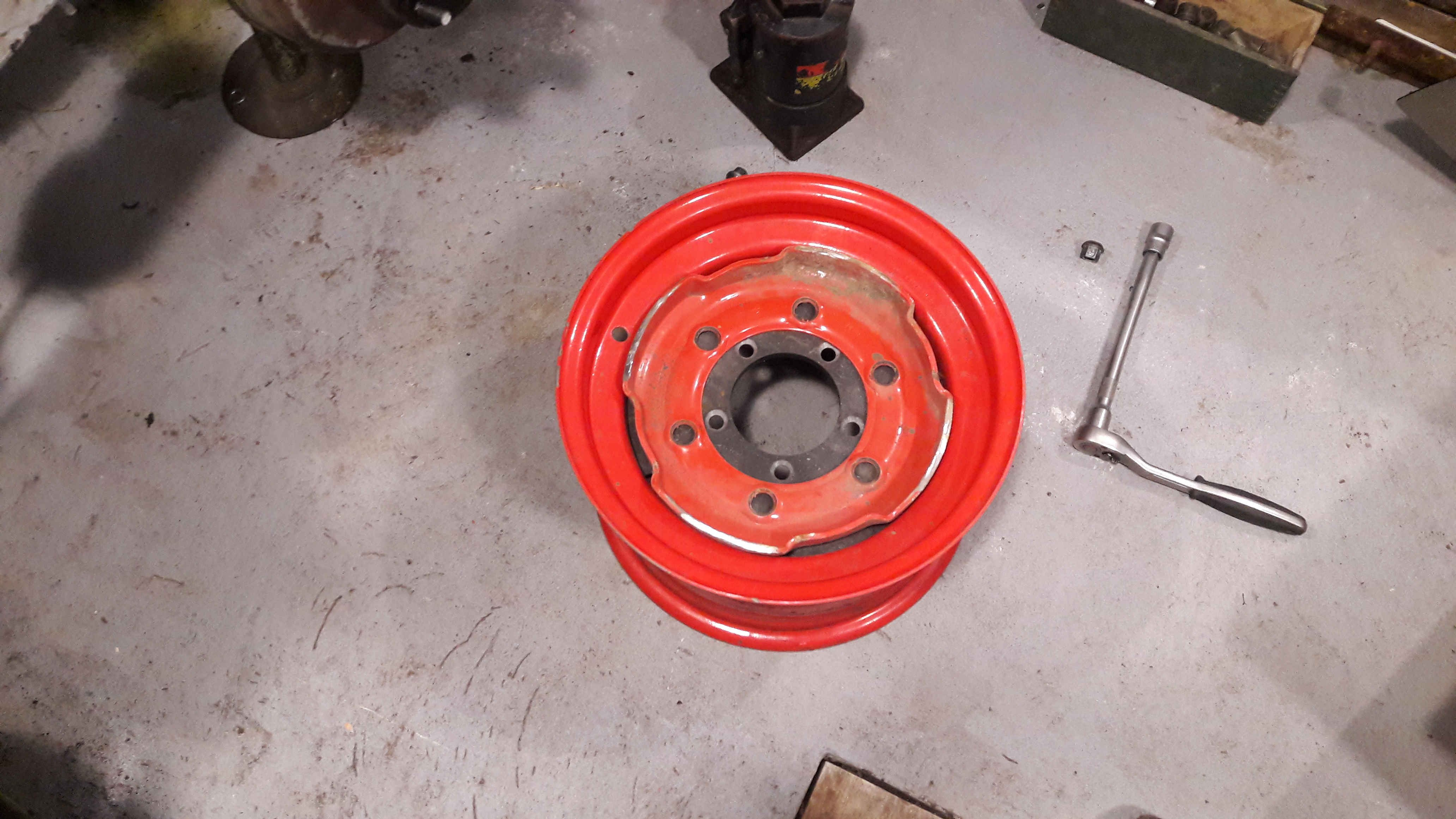

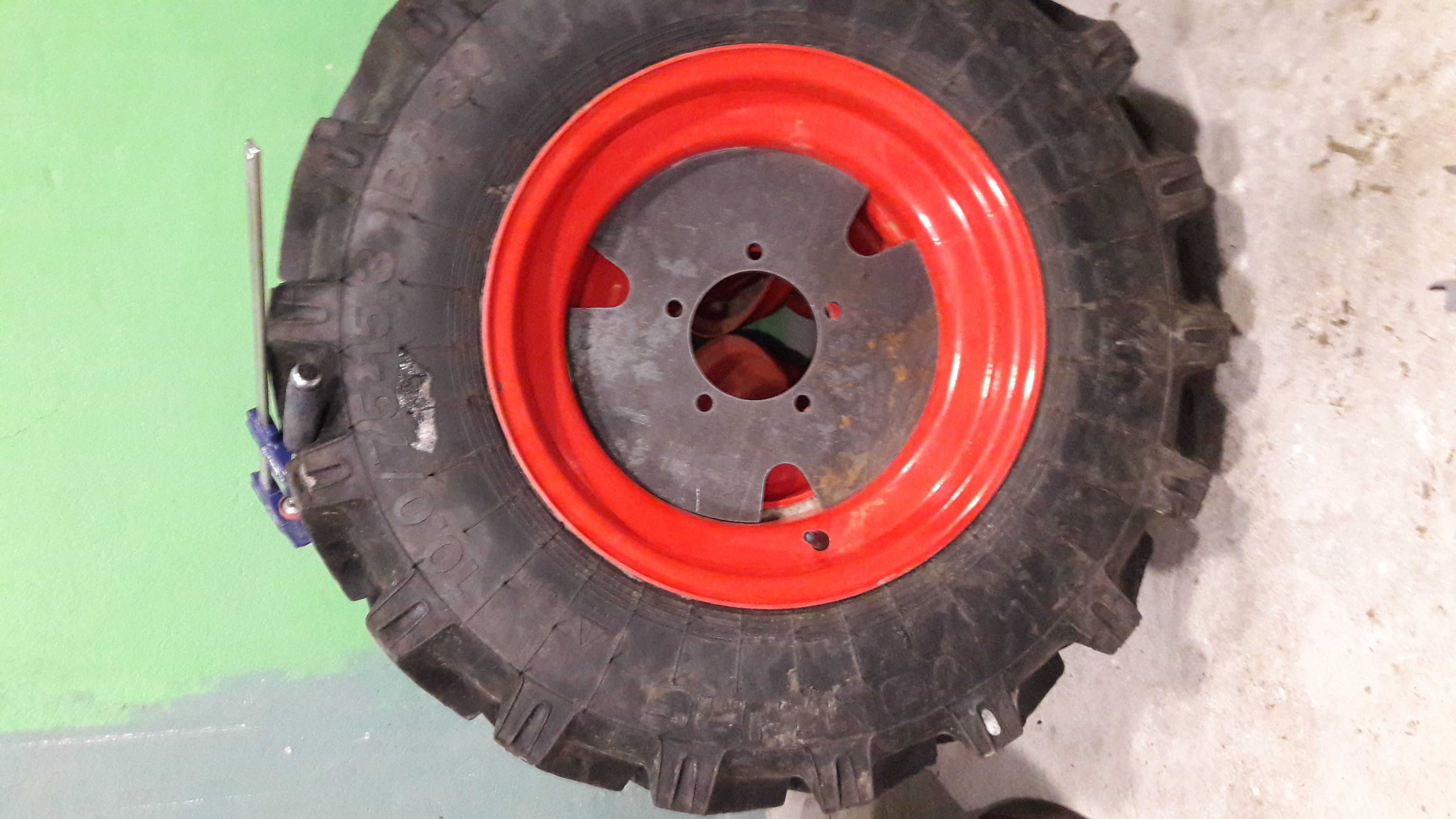

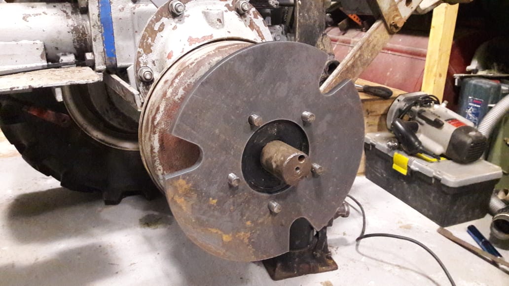

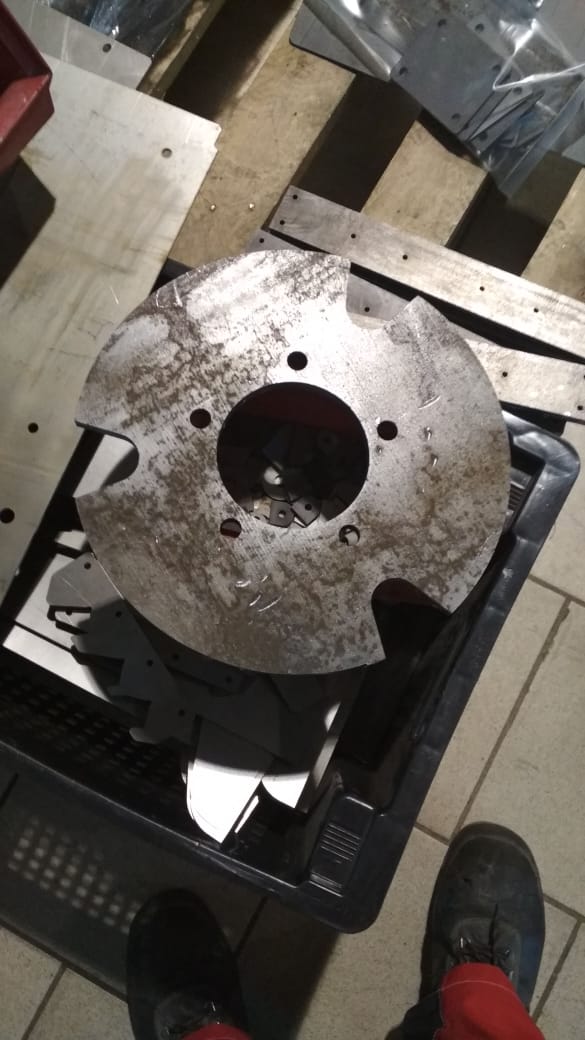

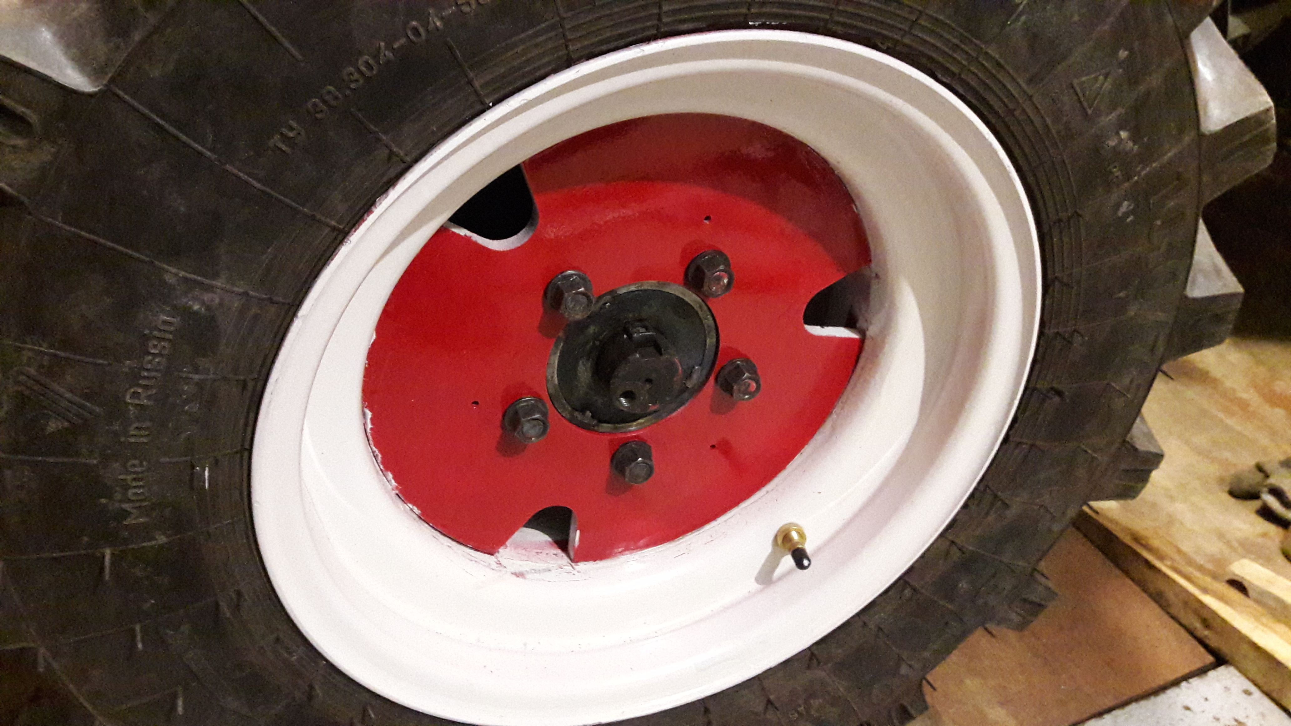

Привет. Никаких проблем в современном мире с дисками нет. Берете любые нравящиеся Вам диски, срезаете центр, вырезаете на лазере нужный вам блин с нужной разболтовкой, ввариваете его в диск.
Могу помочь с чертежами и резкой металла, отправить по России и СНГ нет проблем.

Хорошо когда диски разборные,как на ЗиЛ..а так тягай их на СТО а кто в селе,что делать..мое мнение
Так это как тормоза основные работают?

Ни каких проблем,две монтажки и уголок с кувалдочкой и 20 минут работы..... (Это для больших колес)тем более уж на трактор... А для автомобильных колёс я лично сделал ручной монтажный станок,на СТО езжу только от балансировать.......

Денис Северинов
Получился обычный трансмиссионный тормоз с гидроприводом
Только следует помнить что этот тормоз воздействует на колеса через дифференциал, а он делит силы между колесами. То есть если будет спуск, на котором одна колея во льду, а другая асфальтовая, то тормоза будут работать как будто один лёд.
Осторожнее с таким тормозом надо ездить.

Полностью согласен. Наши условия эксплуатации позволяют пользоваться таким тормозом безопасно: местность равнинная, далеко и быстро не ездим, льда этой зимой мы вообще не видели. Правда, есть риск остаться без тормозов если лопнет полуось, поэтому при переделке моста планируется по диску и суппорту на каждое колесо.
