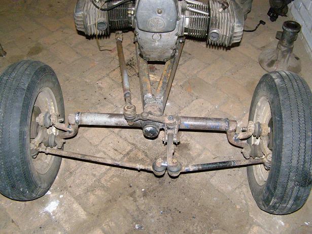

petromeb написал(а):
А вот так можно сделать передок (чтоб не делать двухуровневую раму)?
ВОТ живой пример https://upforme.ru/uploads/000b/0b/c7/35235-1-f.jpg и совсем не кажется слабым и не надежным.
Ну это как кому кажется.Мне так кажется,что даже при небольшом толчке труба согнётся,а палец качения 100 процентов отломится,вопрос времени,так как толчки в разные стороны ему не избежать.Конечно-же это моё субъективное мнение,и я его никому не навязываю.
