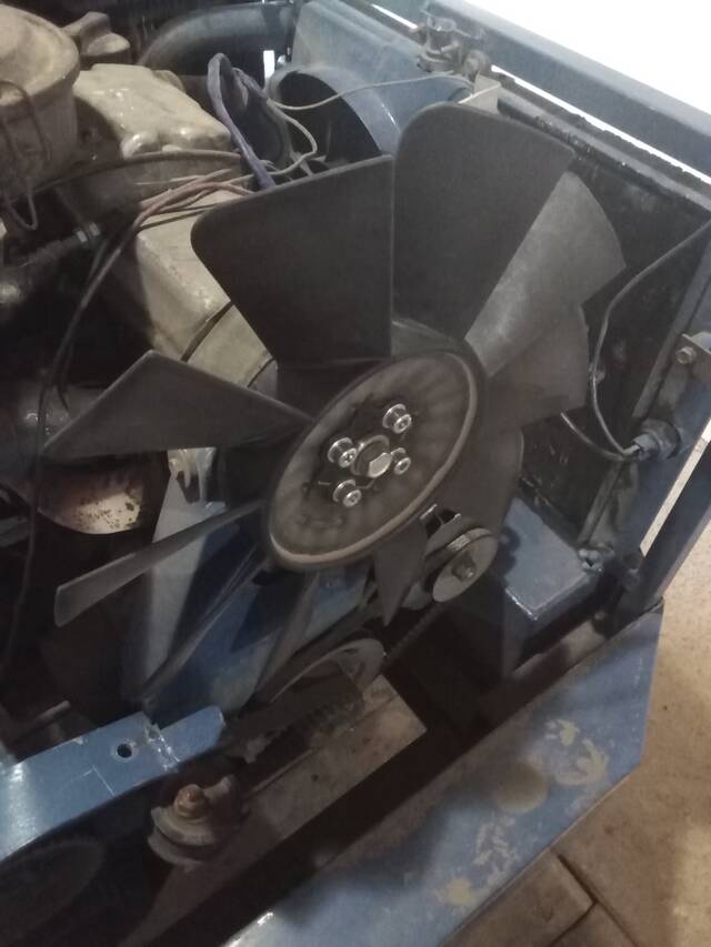

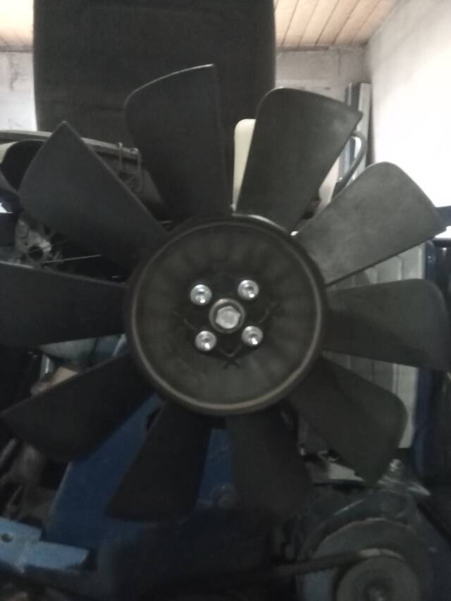

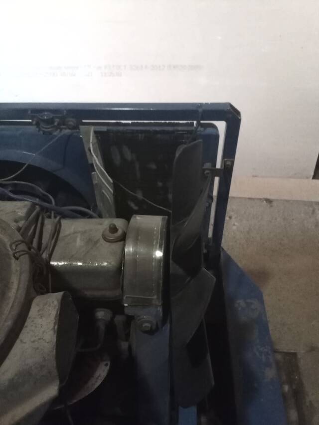

ни много о доработках .жара берет свае . сделала обдув моторнова отсека на вал распредвала .
https://upforme.ru/uploads/000b/0b/c7/4942/t535099.jpg
https://upforme.ru/uploads/000b/0b/c7/4942/t930674.jpg
https://upforme.ru/uploads/000b/0b/c7/4942/t721035.jpg

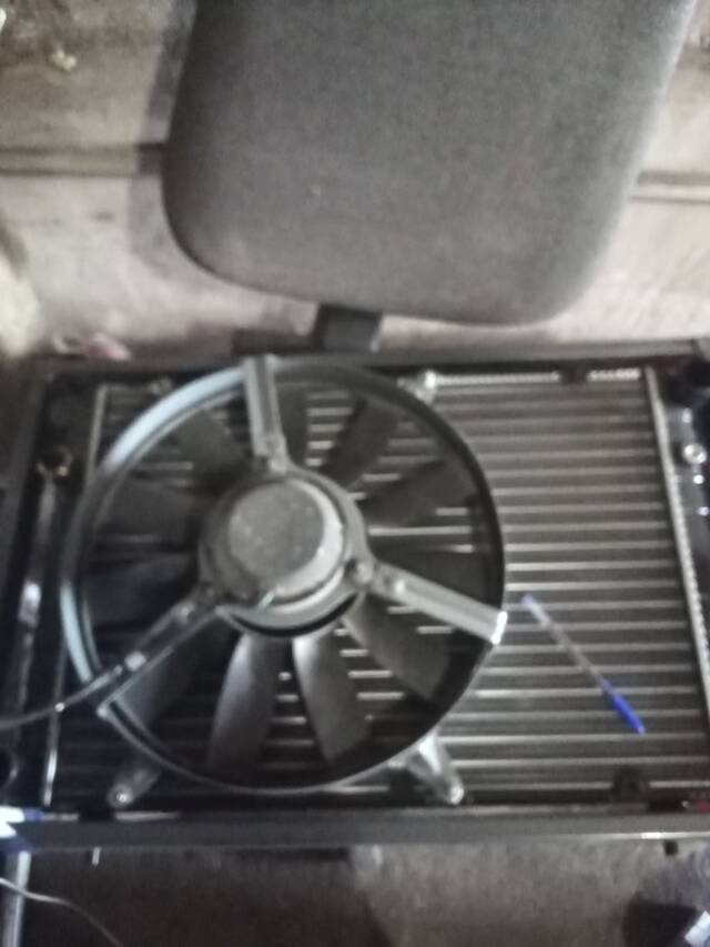

зимой буду менять радиатор на газ 3110
https://upforme.ru/uploads/000b/0b/c7/4942/t295161.jpg

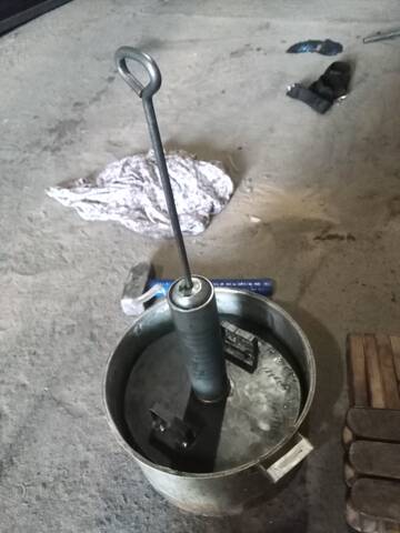

сделал самодельную заправку шприца . заводскую не на шол , а лушкой накладывать замучился .
https://upforme.ru/uploads/000b/0b/c7/4942/t959932.jpg
