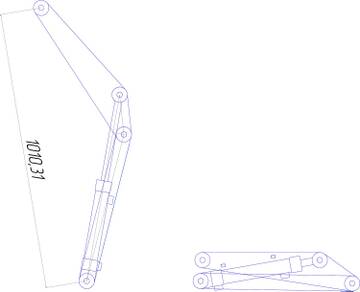

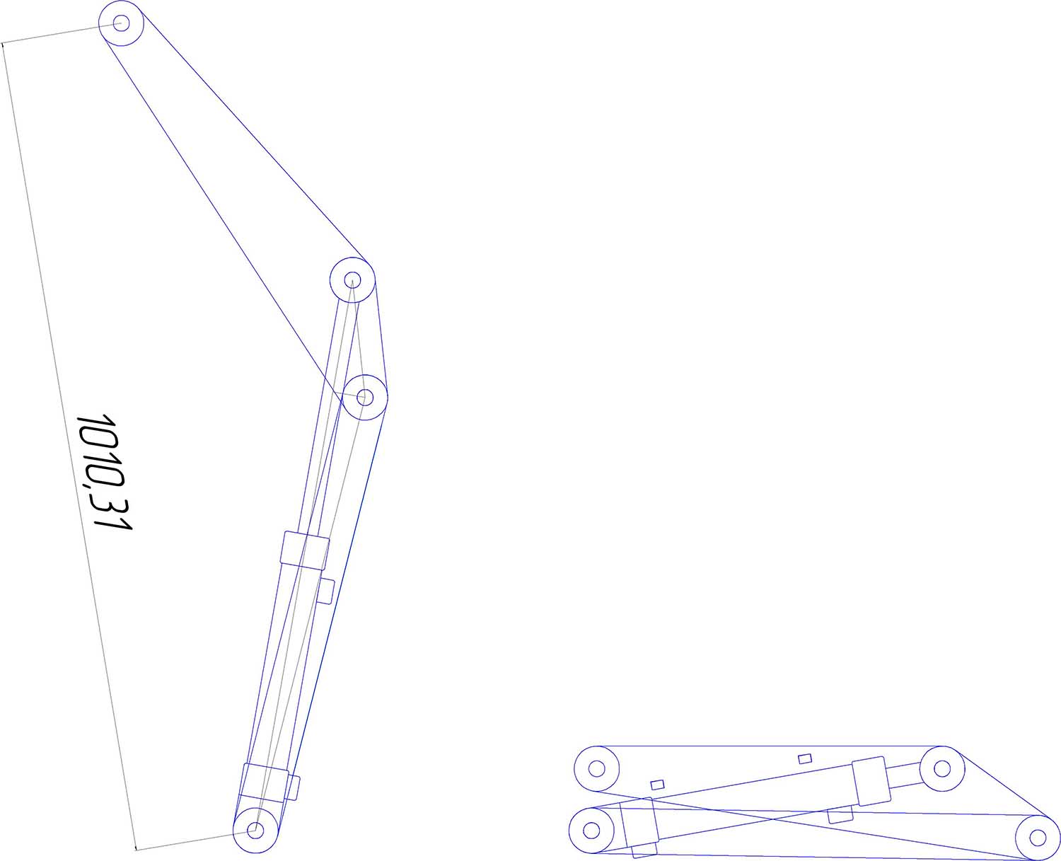

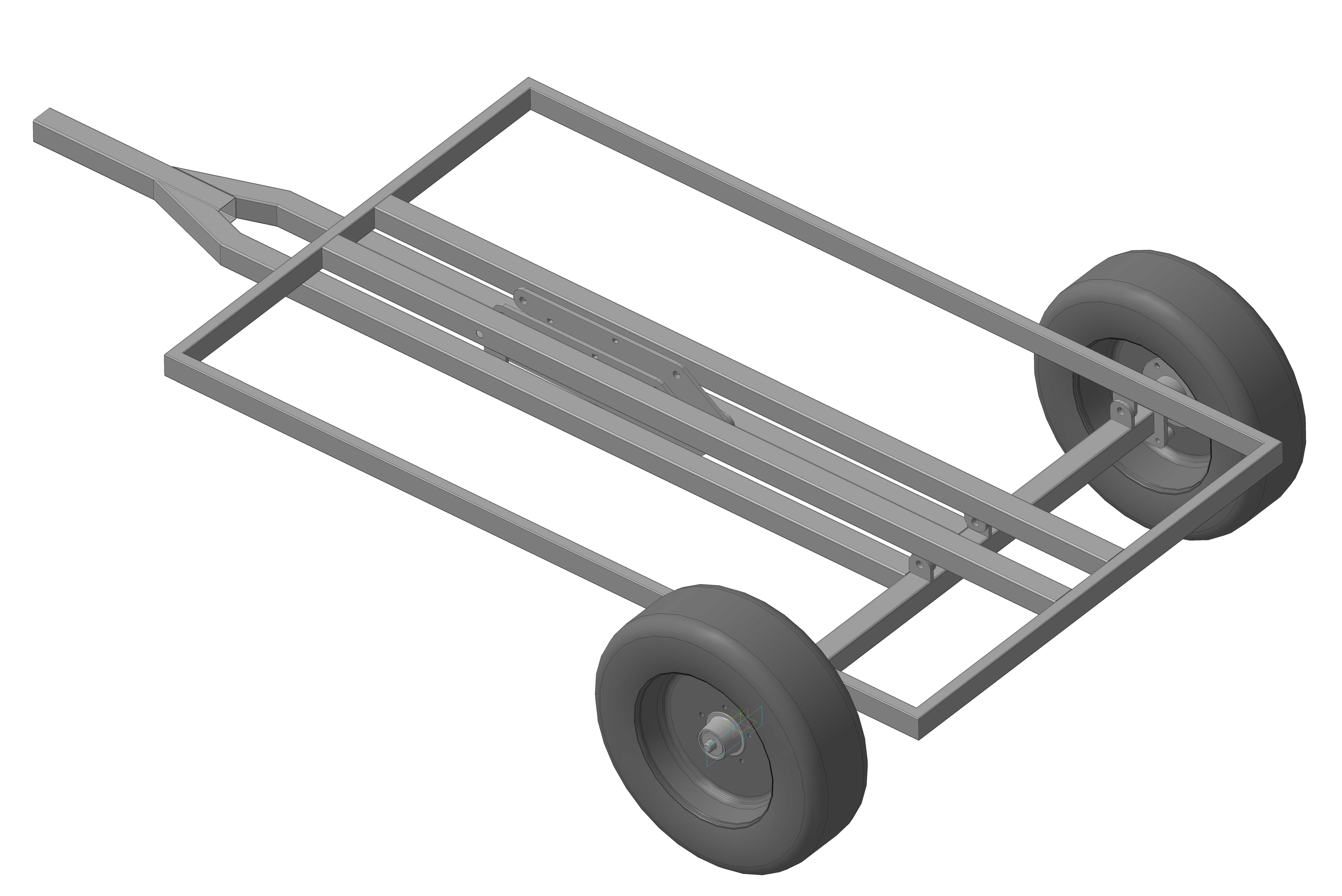

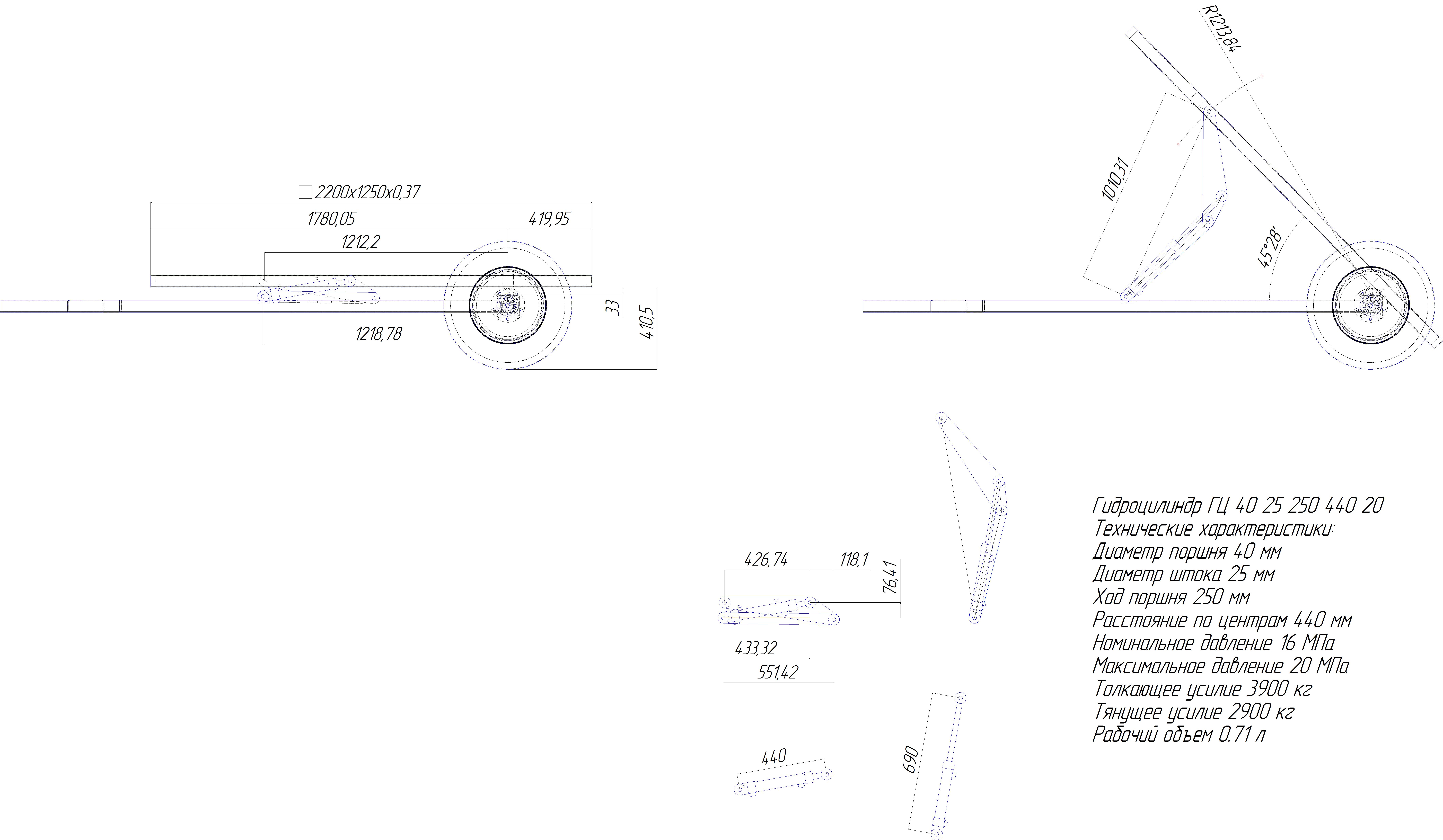

Тут удалось кое что набросать:
https://upforme.ru/uploads/000b/0b/c7/4546/t74935.jpg
839
qwert615
По моим подсчетам на выходе системы рычагов получается усилие около 500 кг. При таком положении ГЦ общее усилие ГЦ распределяется на горизонтальную составляющую 1700 кг. и вертикальную 300 кг. Горизонтальное усилие действует через плечи с соотношением 5,75  (552 : 96, где 96 это плечо, через которое действует ГЦ  на рычаг), т. е. усилие на конце системы будет 1700 : 5,75 = 295 кг., и плюс примерно  2/3  от вертикальной составляющей, т. е. около 200 кг. итого около 500кг. По моему так. Если поподробнее, то завтра вечером.
840
Смести ось вперед, хотя бы на 1/3 длины кузова. Иначе прицепное не будет терпеть. Или надо будет гружёную  перецепить - спины не хватит :(
