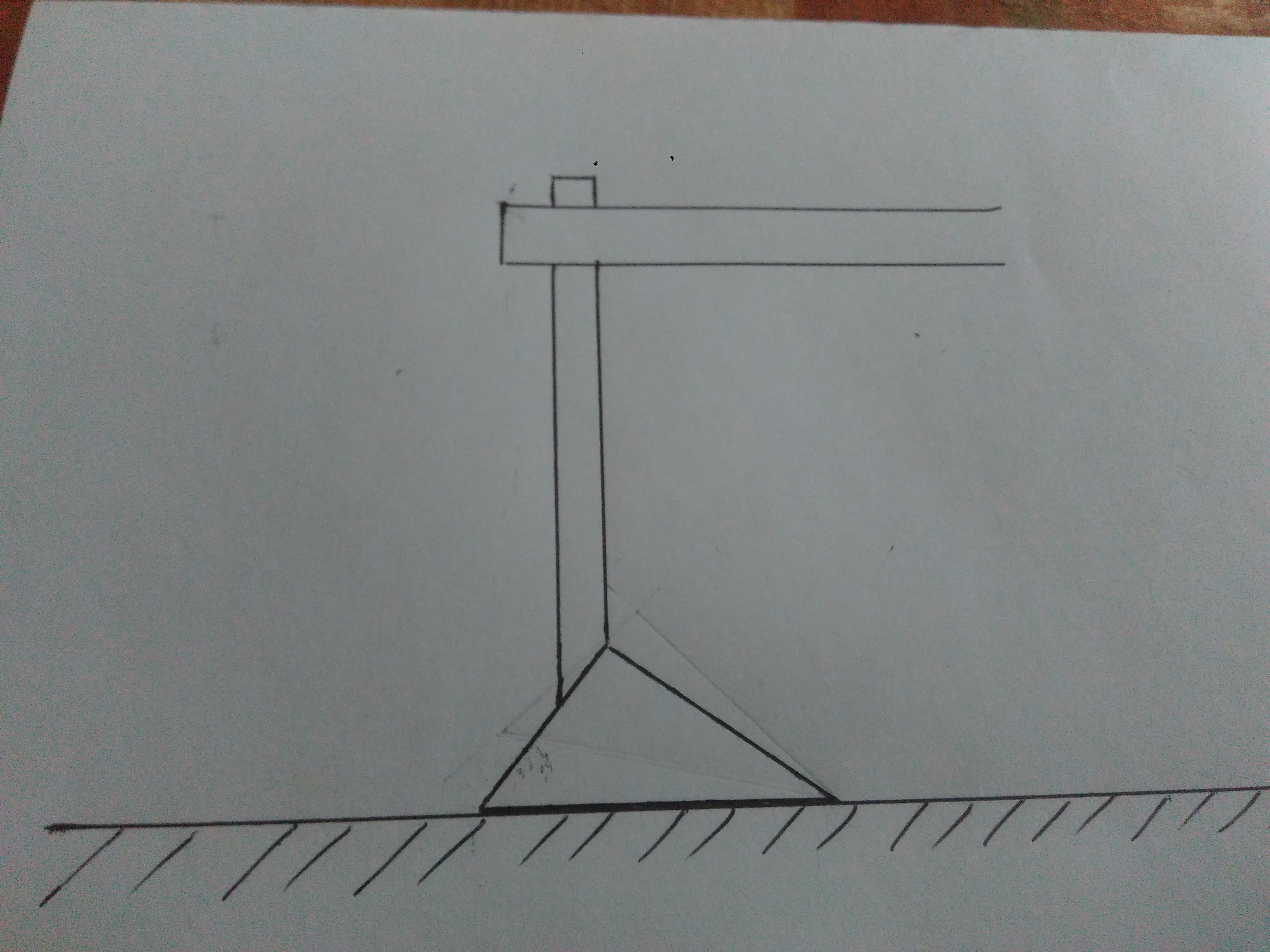

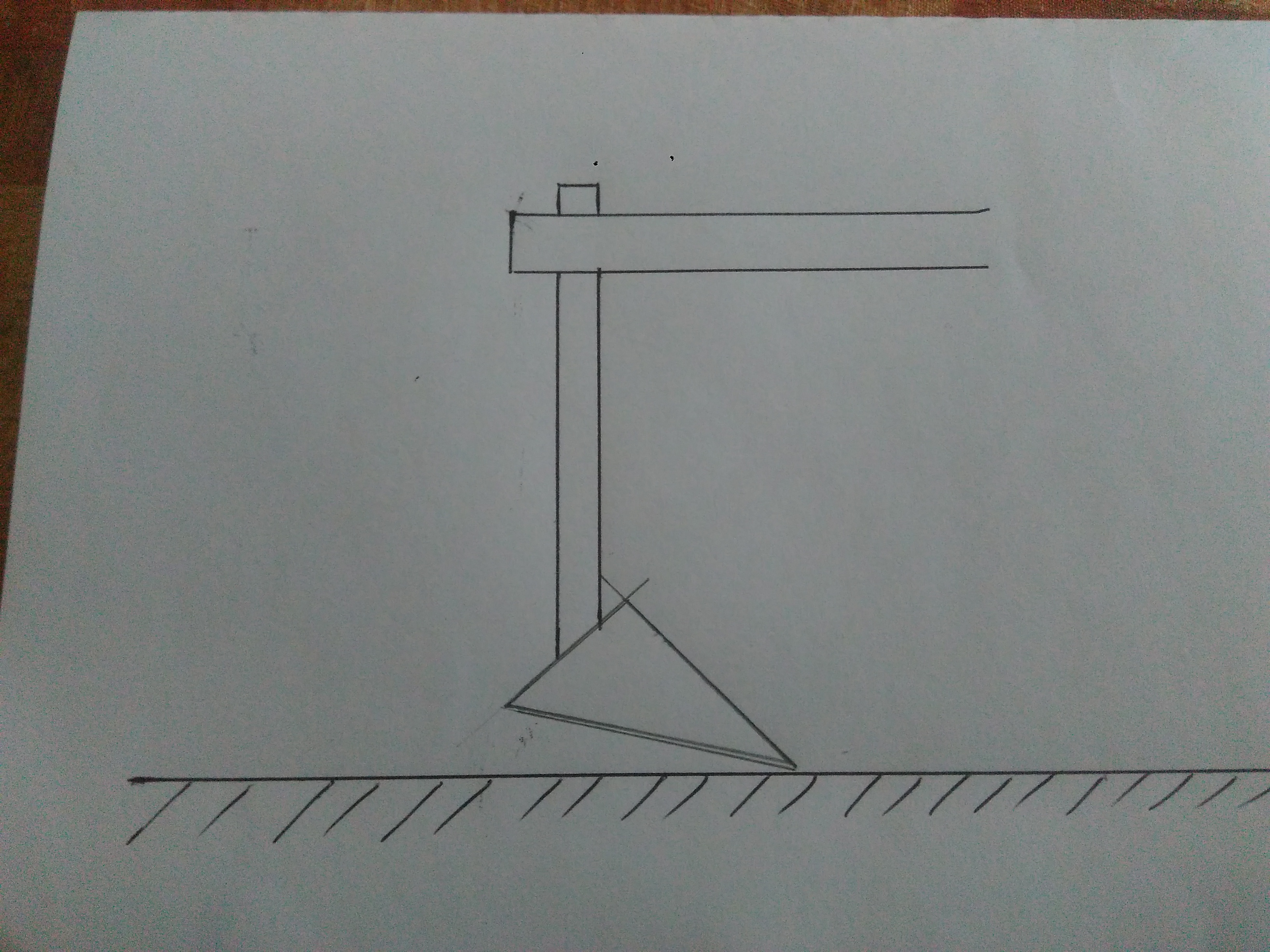

На заглубляемость влияет вес орудия. Влияние веса  некоторые пытались оспорить,
Я пытался оспорить только то что я сам вижу,придуманное я не оспариваю.....вот нарисовал схематично,строго не судите,разберем на примере стрельчатой лапы культватора,вот в таком положении стрелка заглубится легко
https://upforme.ru/uploads/000b/0b/c7/2811/t219957.jpg
А вот в таком положении она будет лезть в землю если только её хорошо при грузить....
https://upforme.ru/uploads/000b/0b/c7/2811/t23755.jpg
Не кажется ли вам странным то что глядя видео в ютубе у одного человека лёгкий окучник (одна секция) лезет в землю как в масло а у другого более тяжелый и пригруженный бетонным блоком (куском железа) нихрена не лезет?......все потому что не правильно выбран угол атаки,а я и сам встречал новые стойки для лап но загнутые под разный угол,и вроде все новое,но сами понимаете,ширпотреб......кто то на это внимание обратит,более менее знакомый с этим а другой подумает что так и должно быть.......

По этим картинкам тоже не все однозначно. При заходе в землю лапа должна смотреть как на первом рисунке, а вот когда выйдет на глубину обработки, то должна принять положение как на втором рисунке. И скорее всего добиваться этого надо  правильной навеской.
768
Не совсем так,я бы сказал чтоб носик всегда был ниже хвоста,это будет способствовать тому что непреодолимая сила которая выталкивает из земли стрелку присутствует постоянно,и пусть там будет постоянно носик на пару см ниже чтоб была сила заглубления,это как раз и перекроет погрешности навески наших самоделок.....а по изменению угла тоже скажу,у меня окучник на трапециях,я его отпускаю на землю и он касается кончиком лапки земли,но колесо секции ещё не касается земли,потом стрелка уходит в землю и колесо опускается по факту секция в этот момент уже не идёт по радиусу а опускается по горизонту.......
Отредактировано Perec.41 (18 апреля, 2020г. 21:19:07)
769
Так и я о том-же  :flag:

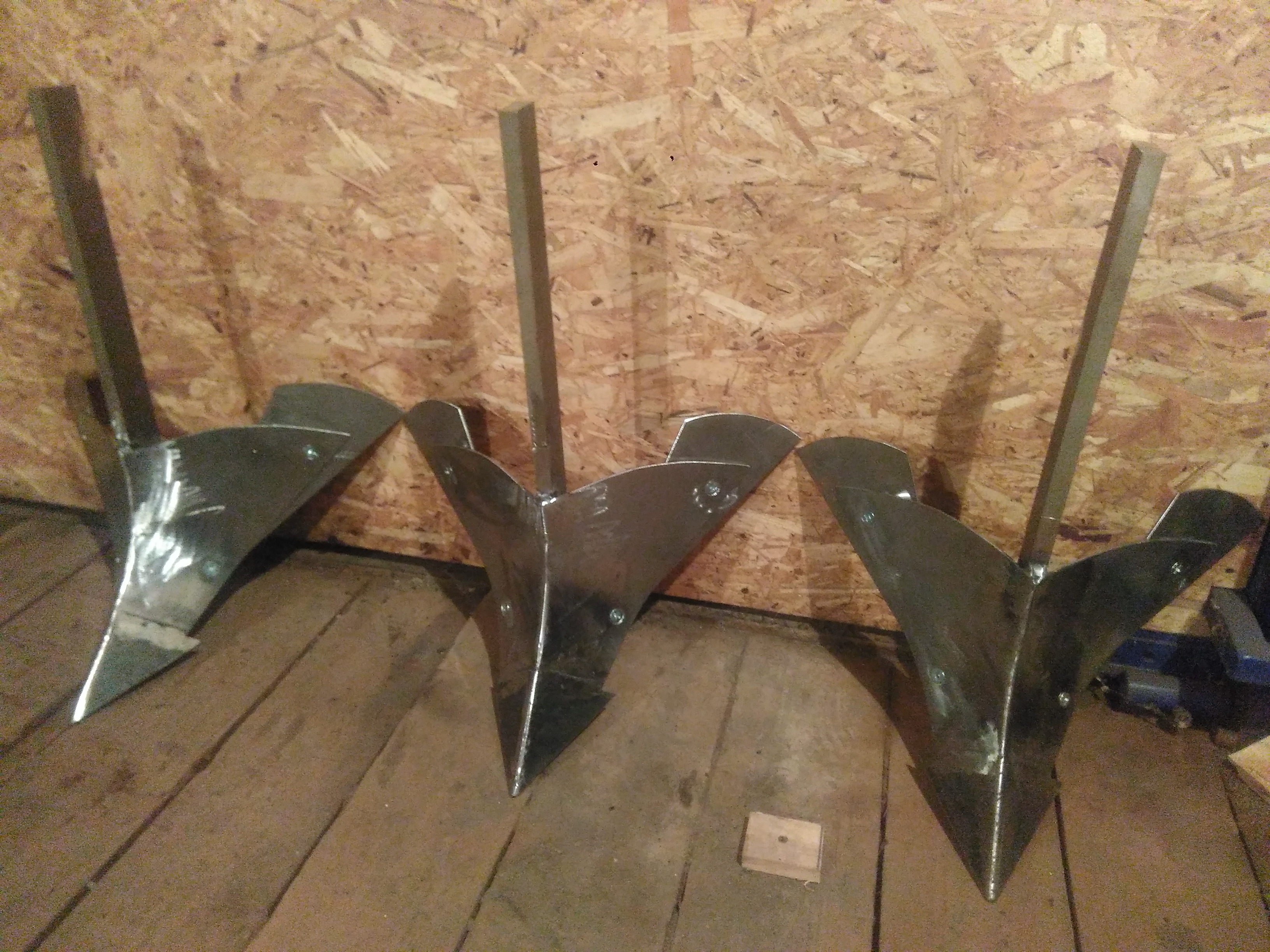

Очень мало это когда конный плуг в сборе весит меньше чем сделанный из него же плуг под трактор,и если на нем соблюдены все углы хотя бы так как в оригинале и правильная навеска то у плуга нет причин не лезть в землю.....а взвешивать извините,в голову как то не пришло.....как думаете,вот эти окучники полезут в землю? Ведь они по весу меньше весят чем советские.......
https://upforme.ru/uploads/000b/0b/c7/2811/t769085.jpg
772
Так я и тогда это имел ввиду,ну и навеску тоже конечно....
Это настолько очевидно, что когда пишешь  об весе, а подразумеваешь углы атаки, что даже козе понятно, одному мне только нет.
