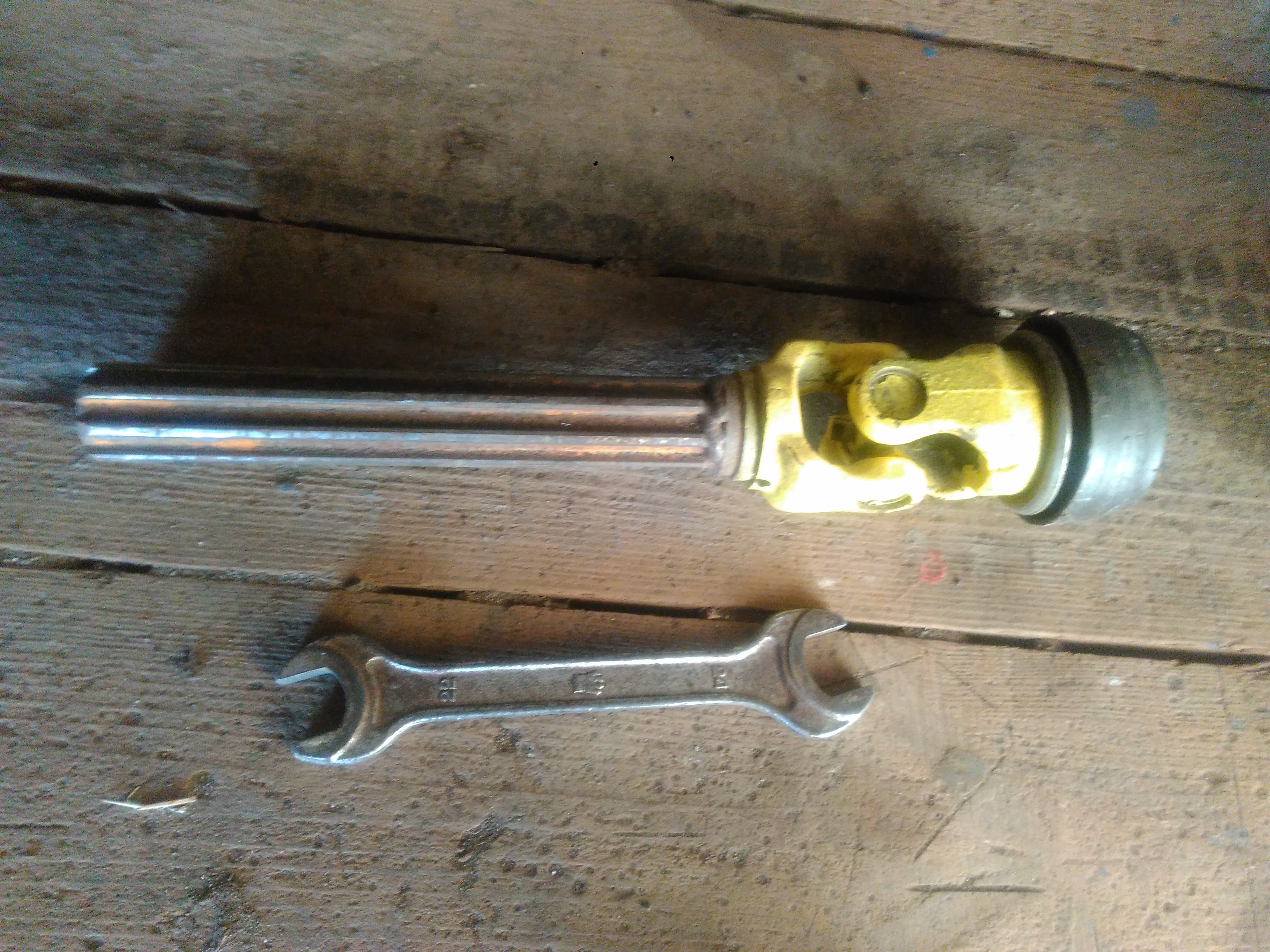

Не обязательно чтоб весь метровый (допустим) вал был на 38 мм,достаточно будет и конца куда одевается вилка кардана,у меня так вообще вал на 38 короткий, хвостовик......сидит он на подшипнике передней ступицы от 08 и на втором конце одета звездочка,за то при навешивании агрегатов я не мучаюсь с откручиванием болтов-гаек,штатные тракторные карданы есть и на быстросьемах,а в наше время их даже наверное большинство.....
И кстати такой хвостовик можно купить отдельно,мне недавно попадался на глаза в тракторном магазине.....
https://upforme.ru/uploads/000b/0b/c7/2811/t96271.jpg
Немного проявить фантазию,приложить руки и все.....

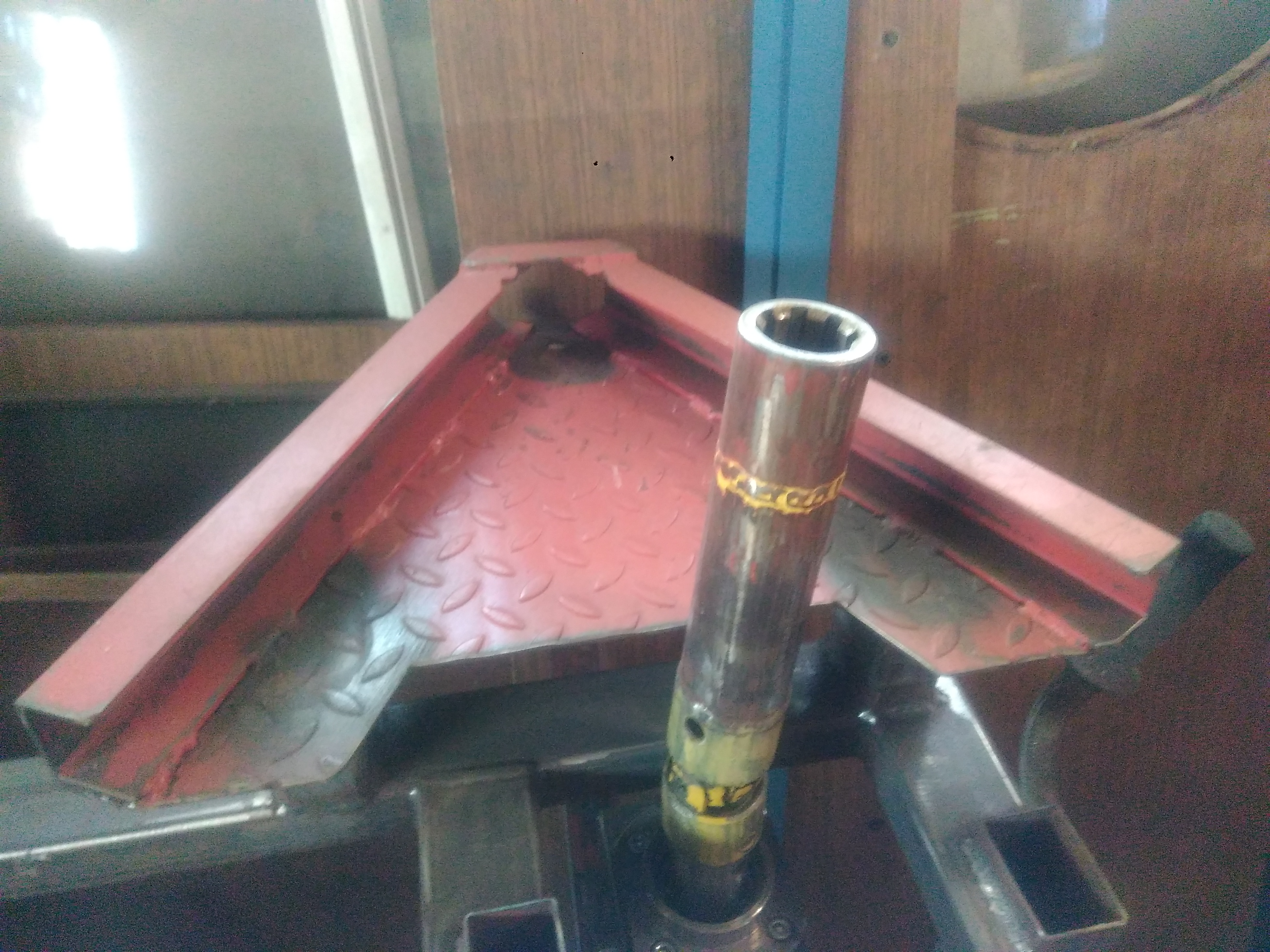

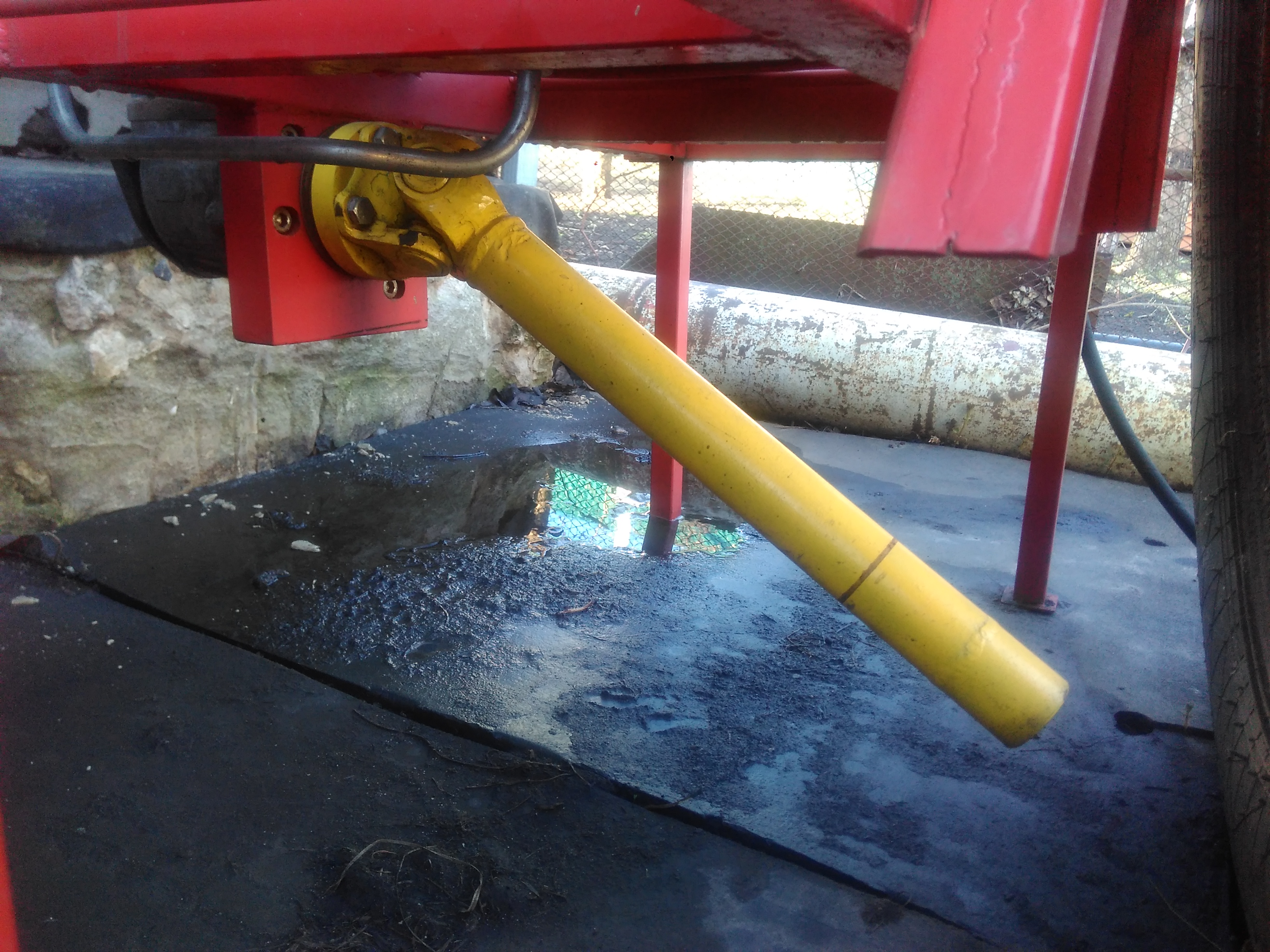

У вас планируется тыща карданов? Достаточно одного......кардан для навесного у трактора,любого,будь то Кировец или сделан из мотоблока,должен состоять из двух частей (трубы и вала) бывают валы квадратные,овальные,шлицевые.....у меня на нынешний день два агрегата с приводом от ВОМ, на самих агрегатах стоит половина этого кардана (труба) вторая часть для них обоих одна,вы хотите сделать "универсальный" так вот такой универсальный будет универсальней всех остальных
Вот два разных агрегата со своими "мамами" и один "папа" для них,в последствии если будут ещё какие то агрегаты то "мамы" на них будут так же сделаны под этого же "папу".....

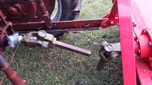

Я понимаю что вы меня вообще не поняли......зачем такой огород,фланец-вал,к фланцу че то там прикручивать......зачем? Я вам вроде даже фотки показал,не ужели вы не поняли как крепится "тракторный"  кардан ? Просто сравните как он крепится к трактору и как крепится кардан на авто.....
Вот так вы каждый раз будете прикручивать автомобильный кардан с фланцем....
https://upforme.ru/uploads/000b/0b/c7/2811/t201785.jpg
А вот так вы будете соединять тракторный,просто вставить вал в трубу и одеть на хвостовик зафиксировав именно этот одним карданным болтом, но сейчас большинство карданов есть с быстросьемом,как в моём случае снимается отжатием кольца пластикового.....
https://upforme.ru/uploads/000b/0b/c7/2811/t326987.jpg
Вот это фото кардана где разъединение происходит нажатием на кнопочку.....
https://upforme.ru/uploads/000b/0b/c7/2811/t838059.jpg
