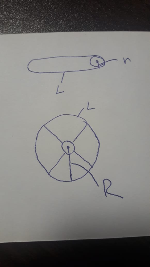

Х=3,17
567
Мои мысли таковы: форму колеса при разных нагрузках можно сравнить с формой гусеницы трактора, нет зависимости в длине от расстояния между ветвями гусянки, она будет вращаться с одинаковой скоростью независимо от формы гусеничной ленты, будь она хоть треугольной в плане.
На гусеничном тракторе как раз хороший пример что бы понять:
Представим ведущее зубчатое колесо гусеничного трактора, оно вращается и его радиус и соответственно длина окружности колеса это то расстояние которое проезжает трактор за один его оборот, вне зависимости от длины гусеницы хоть она четыре метра хоть двадцать пять.
А вот если представить то же зубчатое колесо в центре этой гусеницы в виде круга и продлить как бы "спицы" к гусенице, то трактор проедет за один оборот расстояние уже равное длине гусеницы. Так вот длина гусеницы не изменилась, а расстояние пройденное трактором значительно разнится.
https://upforme.ru/uploads/000b/0b/c7/1660/t38617.jpg
568
В таком случае Вы изменяете радиус ведущего колеса и тогда всё верно. Я же имел в виду, что колесо при определённом давлении воздуха в нём имеет постоянную длину окружности и, если сильно его пригрузить, то та его часть, что упирается в землю, примет условно форму прямой линии (хорды). Хорда короче отрезка образующей круга, но общая длина беговой дорожки покрышки не изменится из-за того, что возросшее давление воздуха в шине слегка увеличит радиус колеса. А вот какие силы трения возникают в "сплюснутом" участке - это под силу рассчитать только специалисту, но трение там будет ого-го.
Это уже будет не гусеница, а колесо обутое в гусеницу.
Изменится.  Не хочется тратить время для поиска прямых доказательств, где бы это было конкретно написано, но вот обратите внимание  на эту ссылку:
https://studopedia.net/13_51134_opredel … bilya.html
Вот здесь расписаны все радиусы колеса, и обратите внимание на кинематический радиус, по которому и рассчитывается пройденный путь колеса, и в конце  там есть таблица 12.2 в которую предлагается занести пройденный путь колеса в зависимости от давления в шине и нагрузки.
