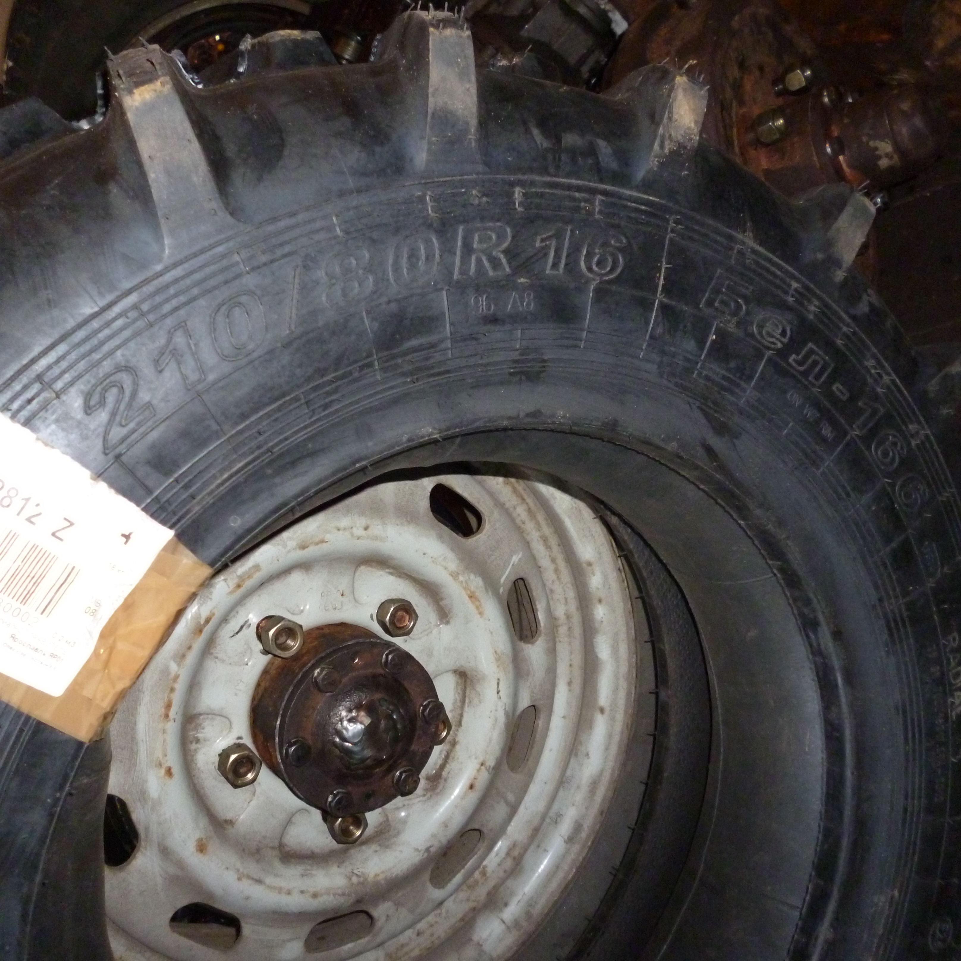

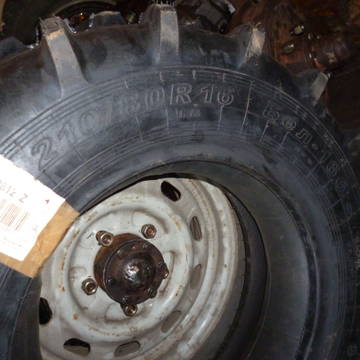

всем . бел 160 газелевские мосты обрезанные выдержат? при весе трактора  1т до 1.5т
528
Так тут неважно чьи мосты, важно насколько качественно будут укорочены полуоси.
Сами потроха вполне выдержат. Мотор то не сильнее 60 кобыл?
Можно вместо Ф160 рассмотреть  Бел 166. Она и поуже и поменьше.

дим. горит мне бел 160 щас в поисках мостов газ 53 . думаю запру без тормозных барабанов
530
Денисок написал(а):
горит мне бел 160
Они широкие, если в пахоту пускать, то нужен плуг с широким захватом.
531
