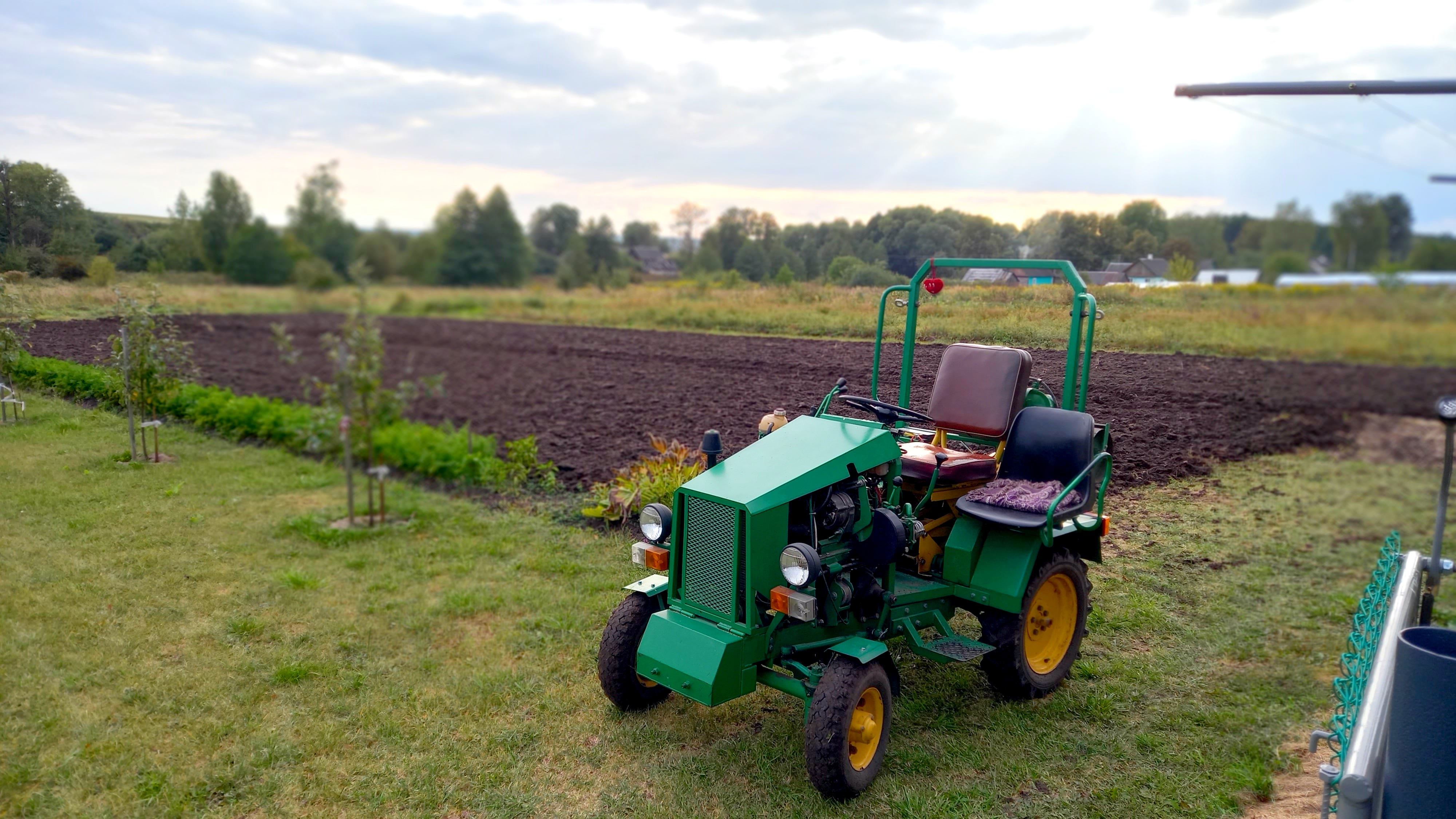

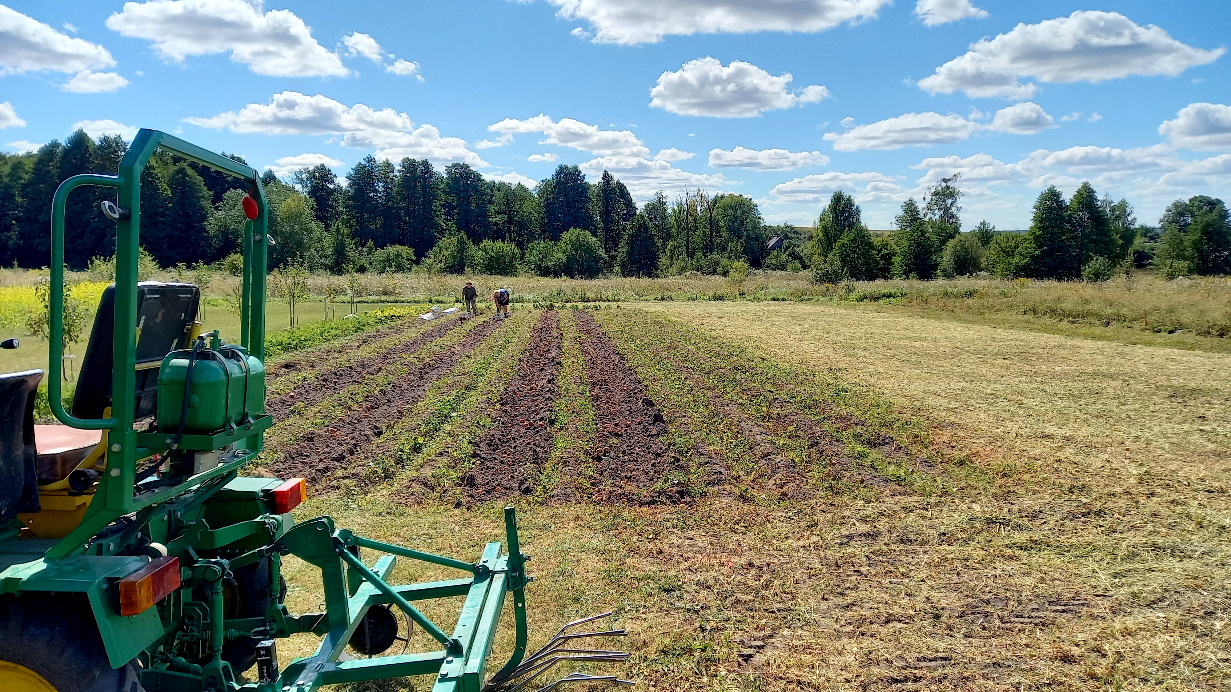

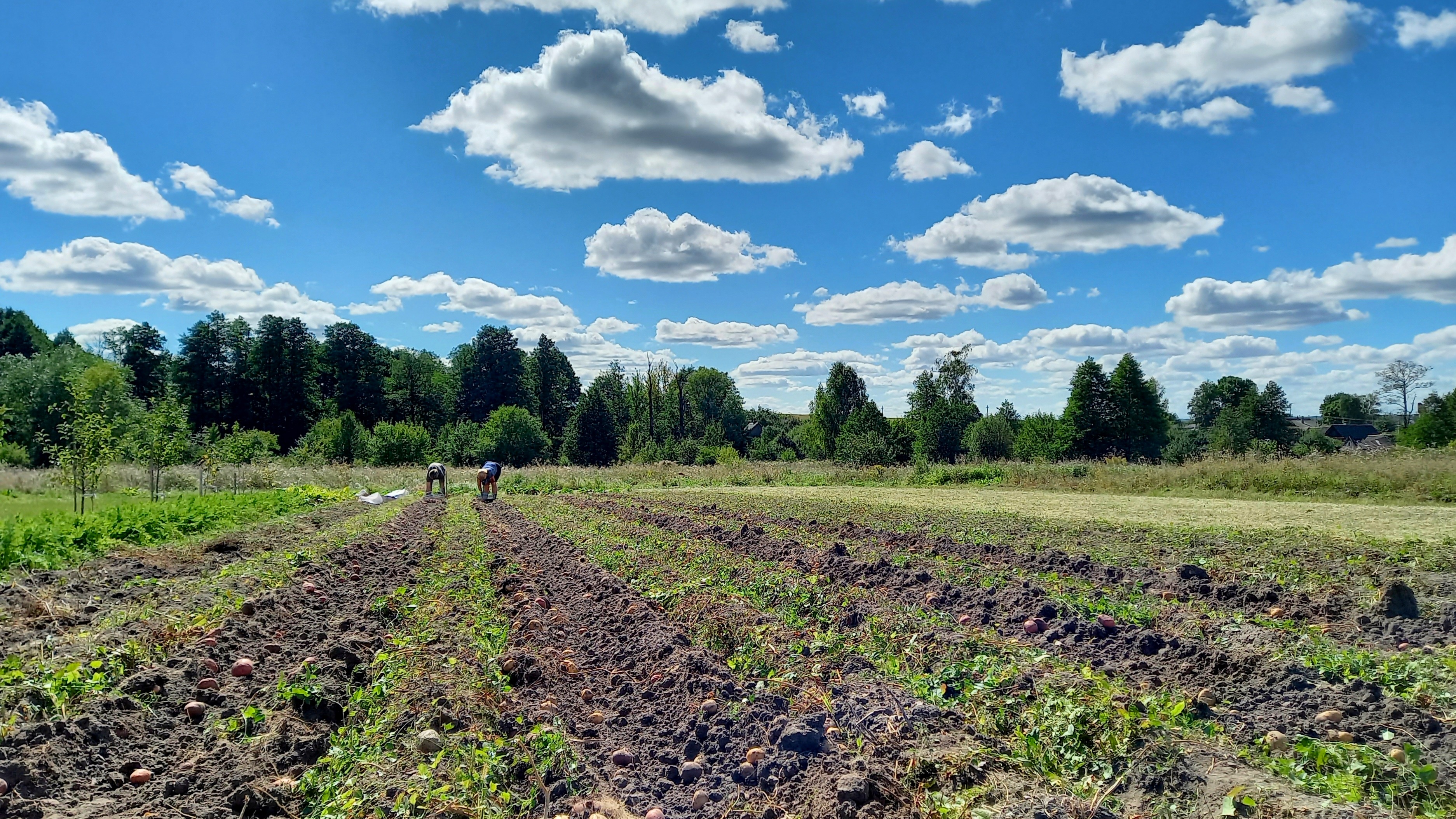

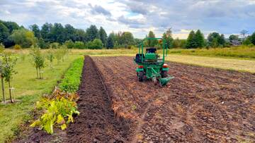

Небольшой отчет за осень . Выкопали картошку  :
https://forumupload.ru/uploads/000b/0b/c7/981/t894185.jpg
https://forumupload.ru/uploads/000b/0b/c7/981/t696359.jpg
https://forumupload.ru/uploads/000b/0b/c7/981/t861380.jpg

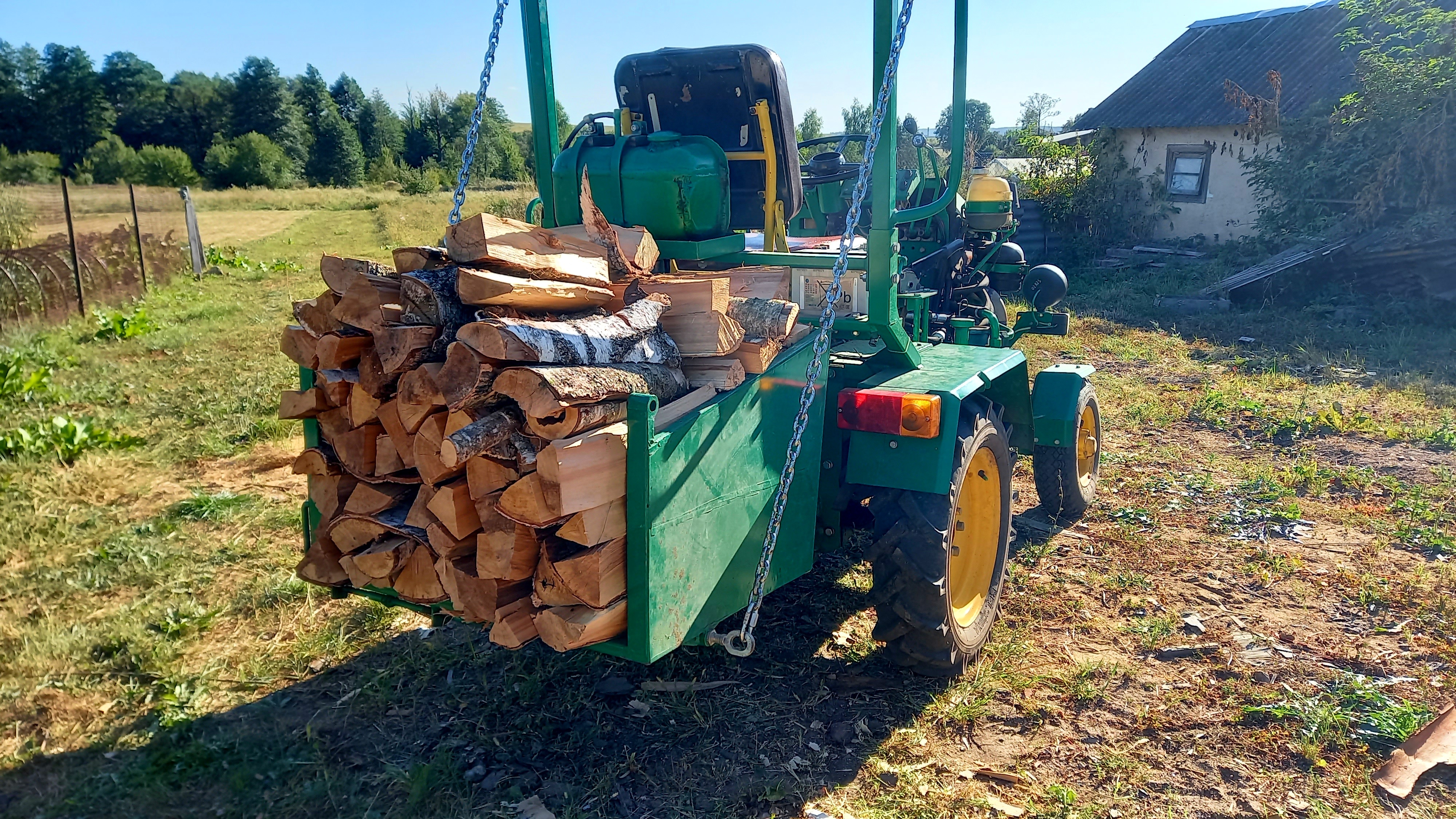

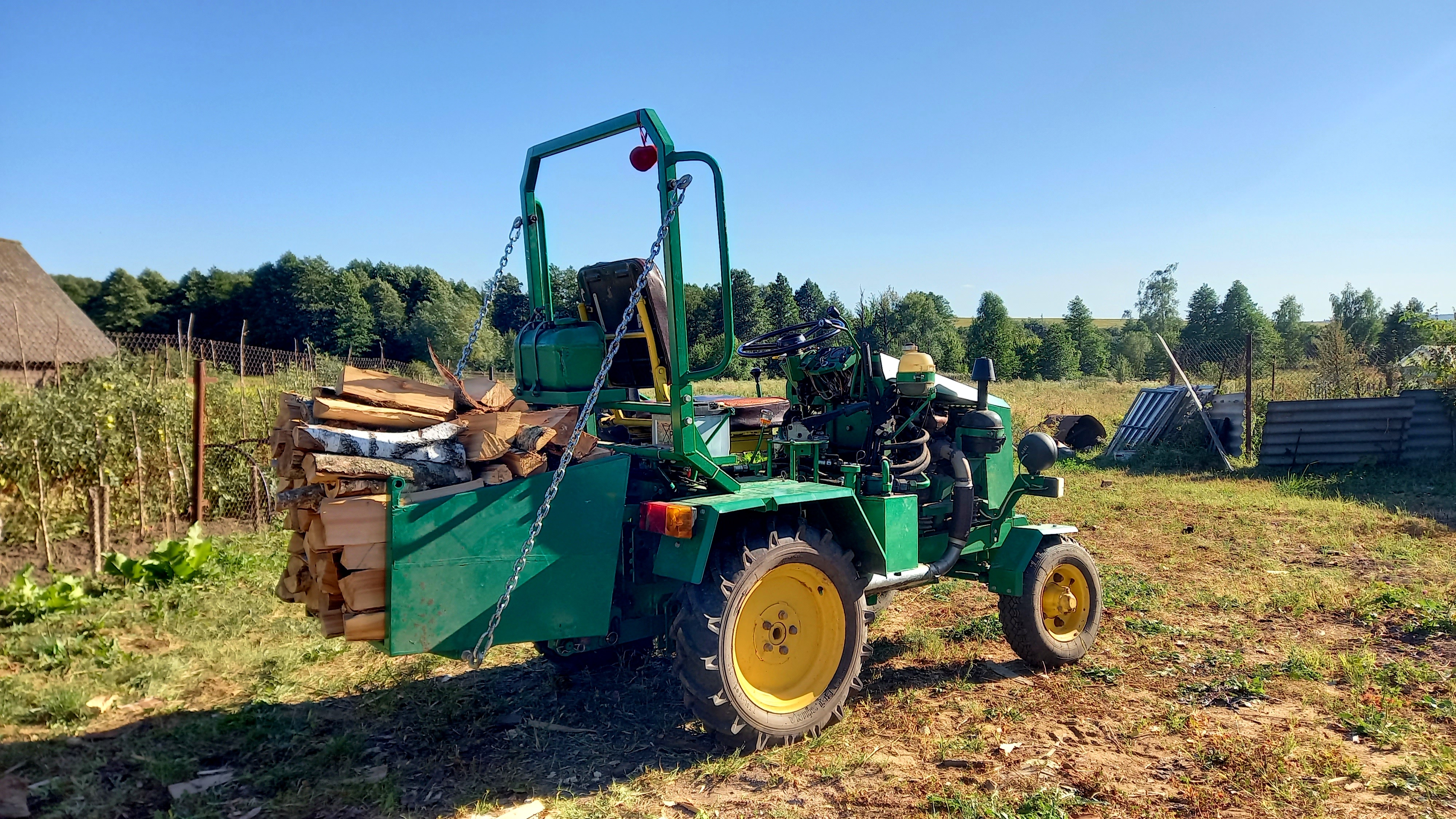

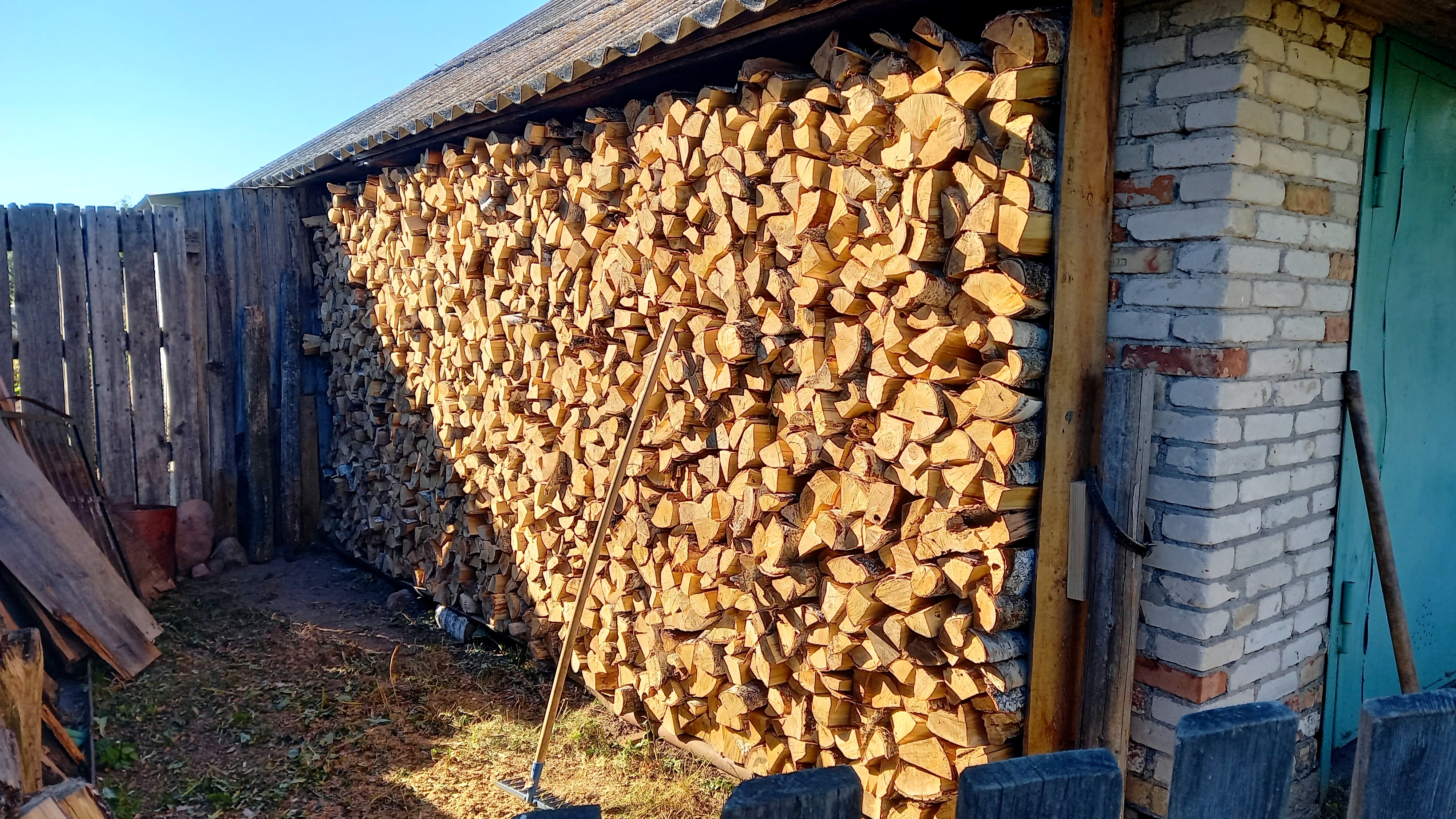

Повозили дрова:
https://forumupload.ru/uploads/000b/0b/c7/981/t148361.jpg
https://forumupload.ru/uploads/000b/0b/c7/981/t280332.jpg
https://forumupload.ru/uploads/000b/0b/c7/981/t433703.jpg
https://forumupload.ru/uploads/000b/0b/c7/981/t886676.jpg

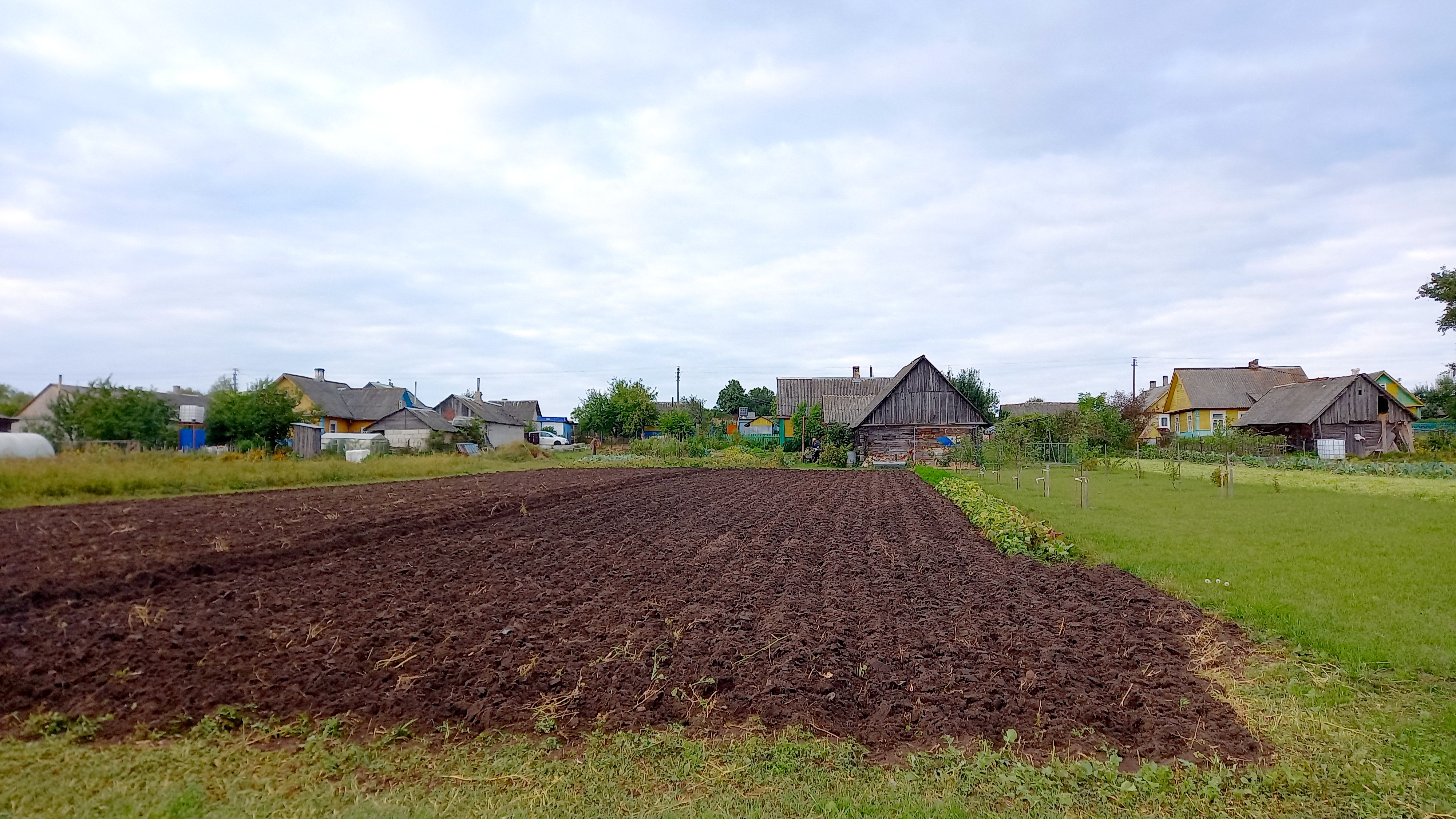

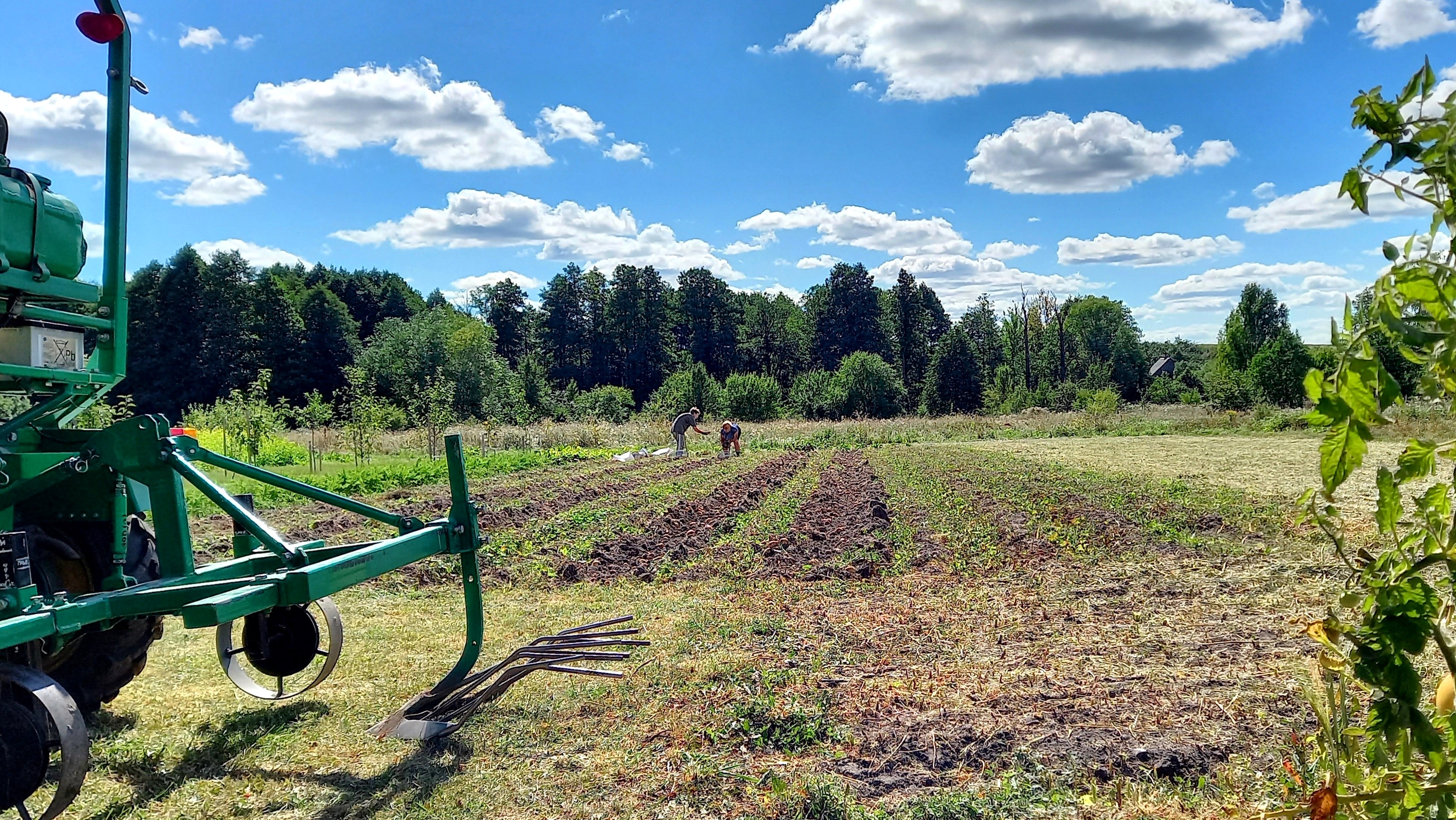

Перепахал и посеял сидераты , а то с органикой у нас туго :
https://forumupload.ru/uploads/000b/0b/c7/981/t472052.jpg
https://forumupload.ru/uploads/000b/0b/c7/981/t115501.jpg
https://forumupload.ru/uploads/000b/0b/c7/981/t556209.jpg
Трактор работает , модернизация откладывается , новостей никаких нет ... Так и живём .

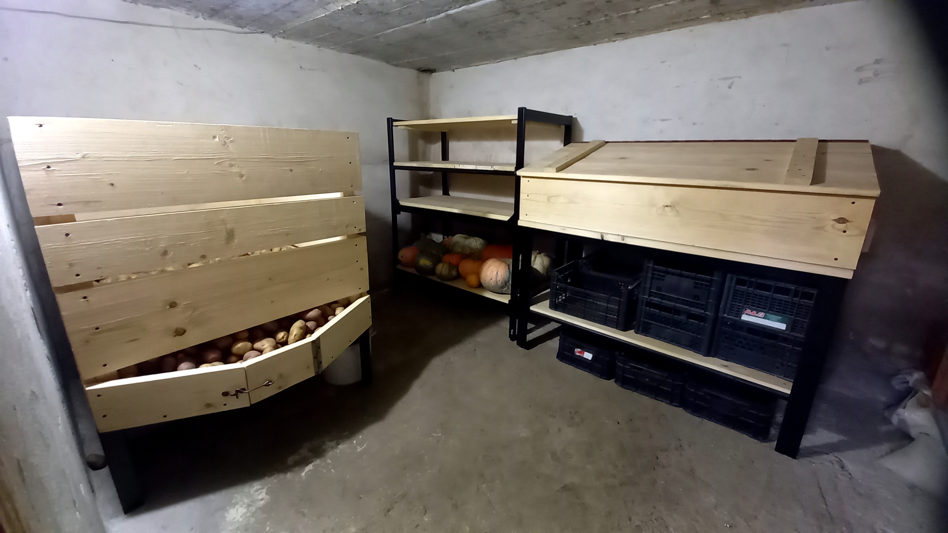

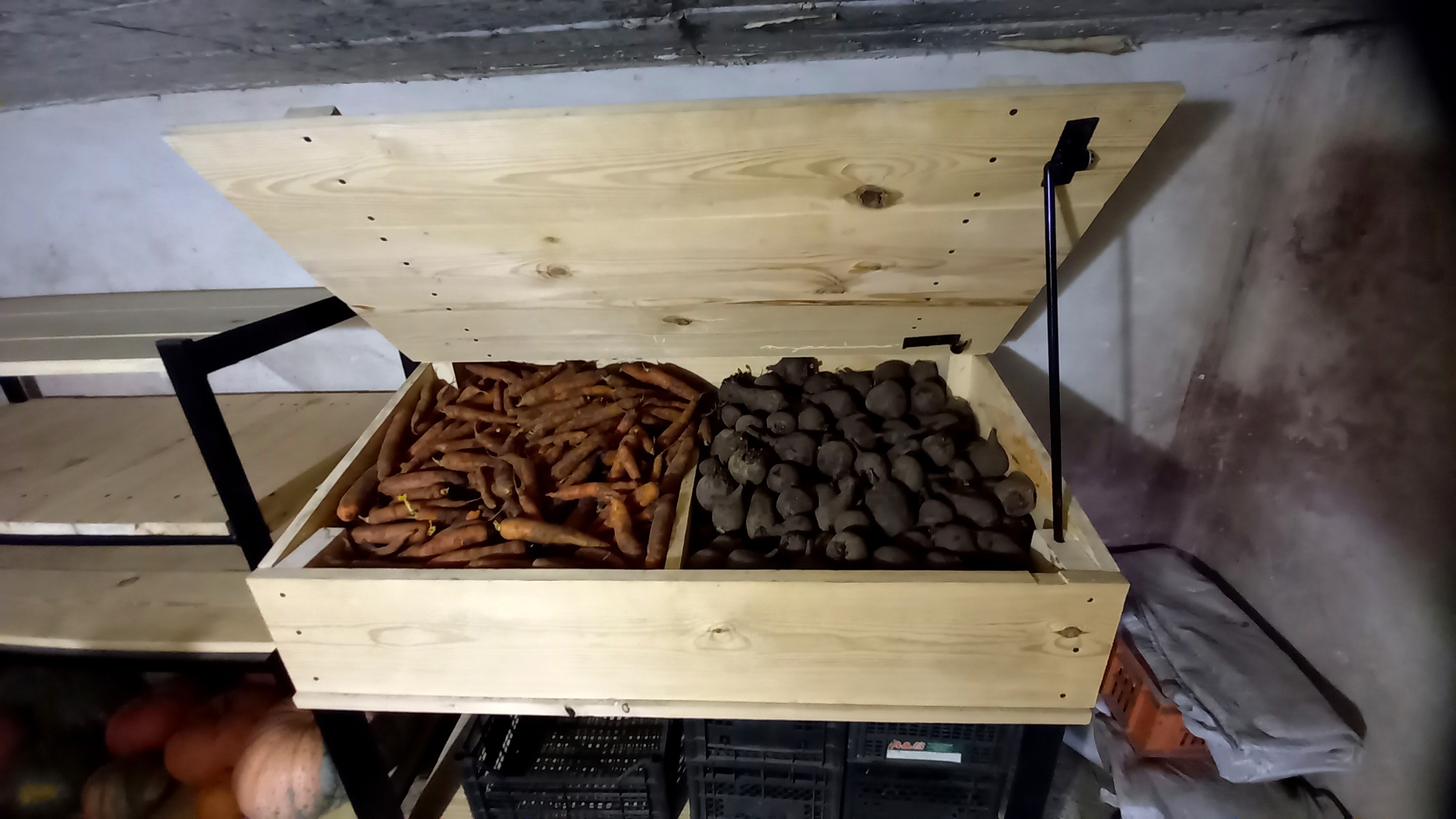

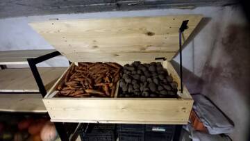

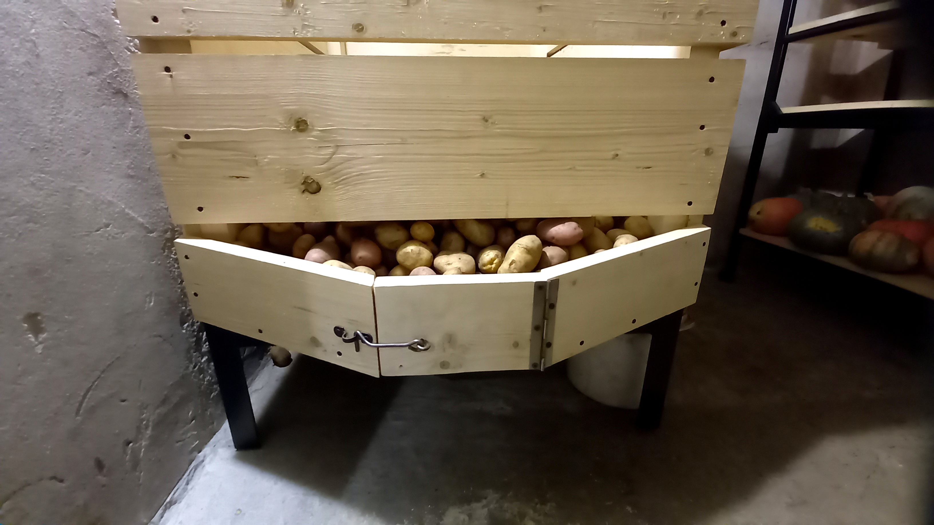

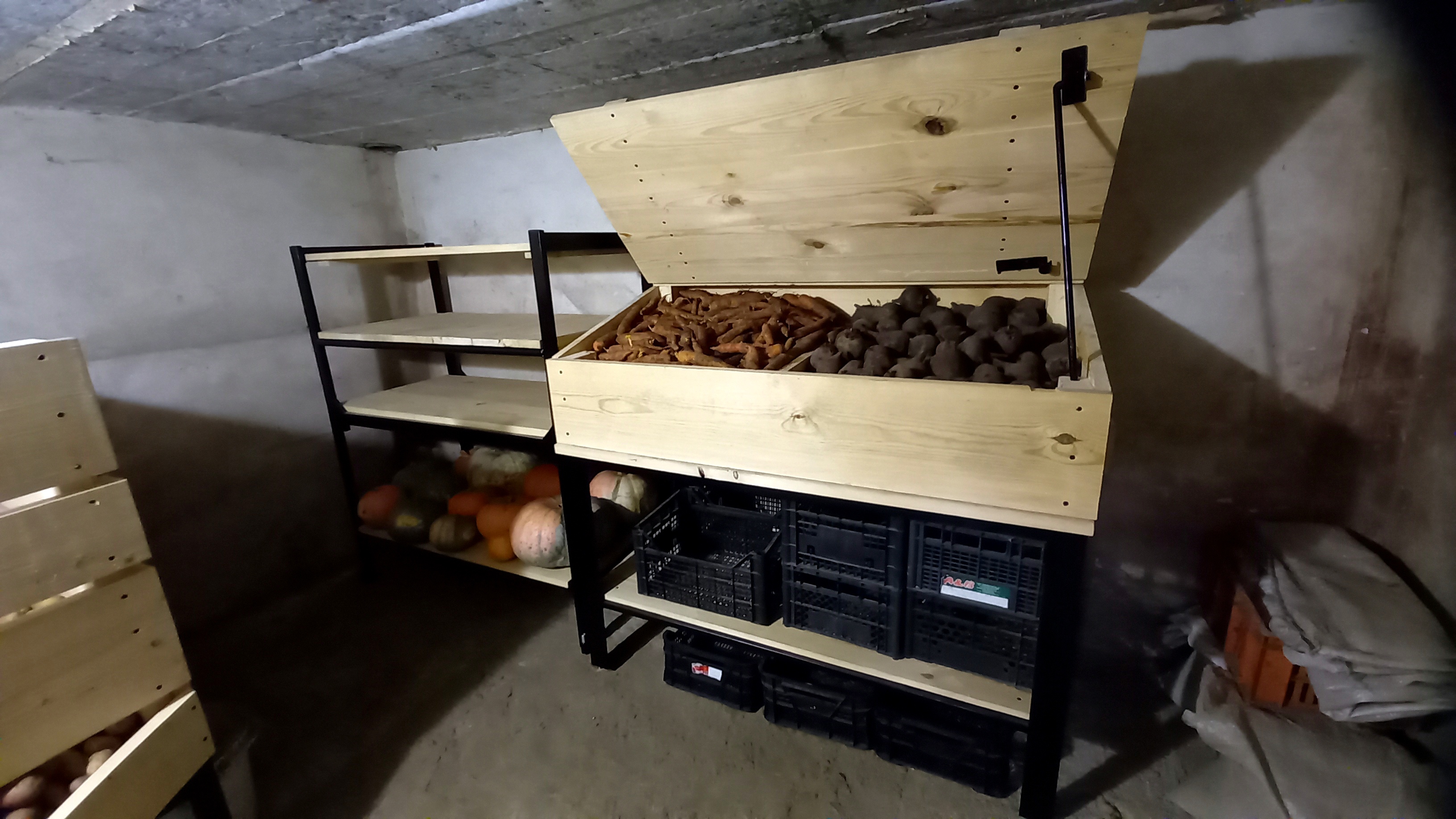

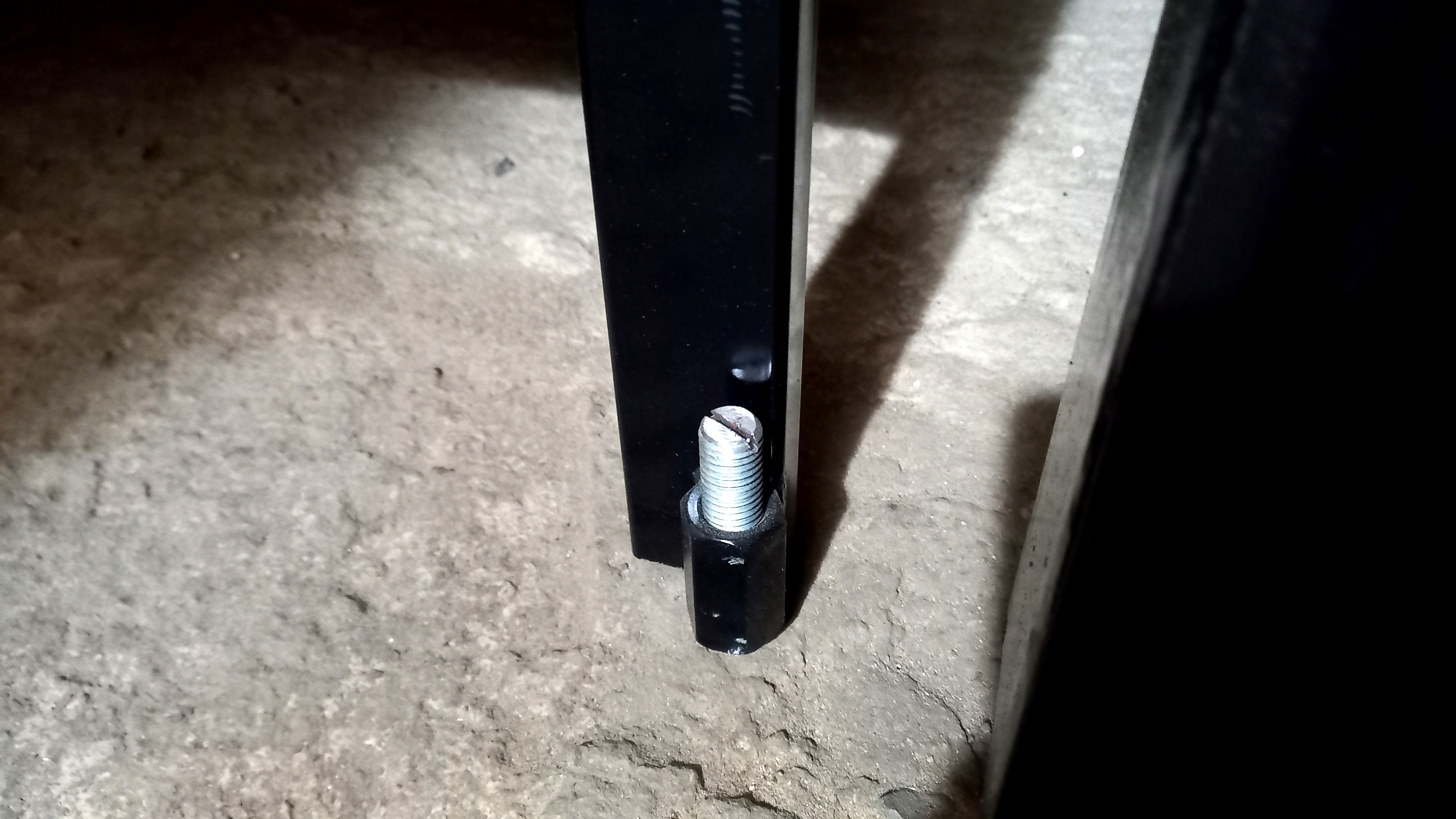

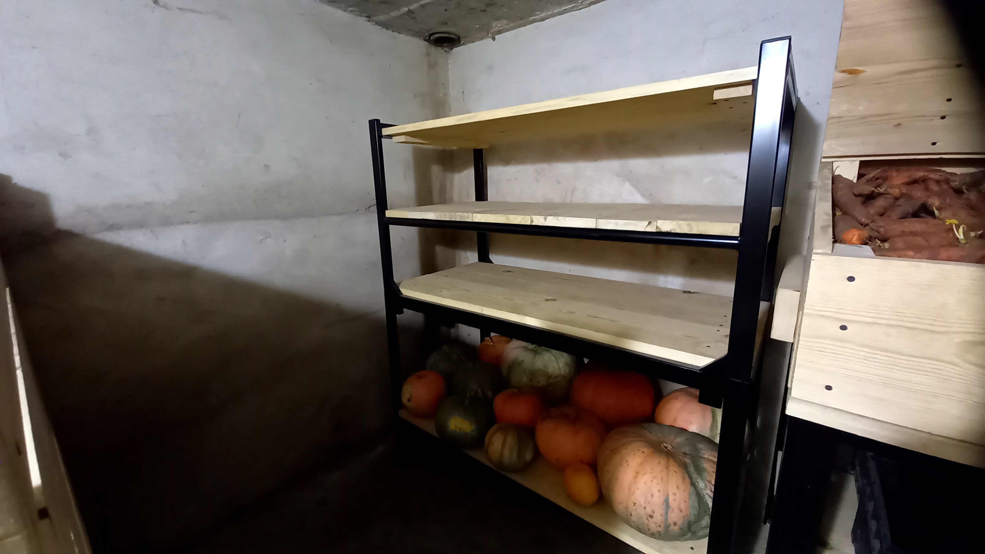

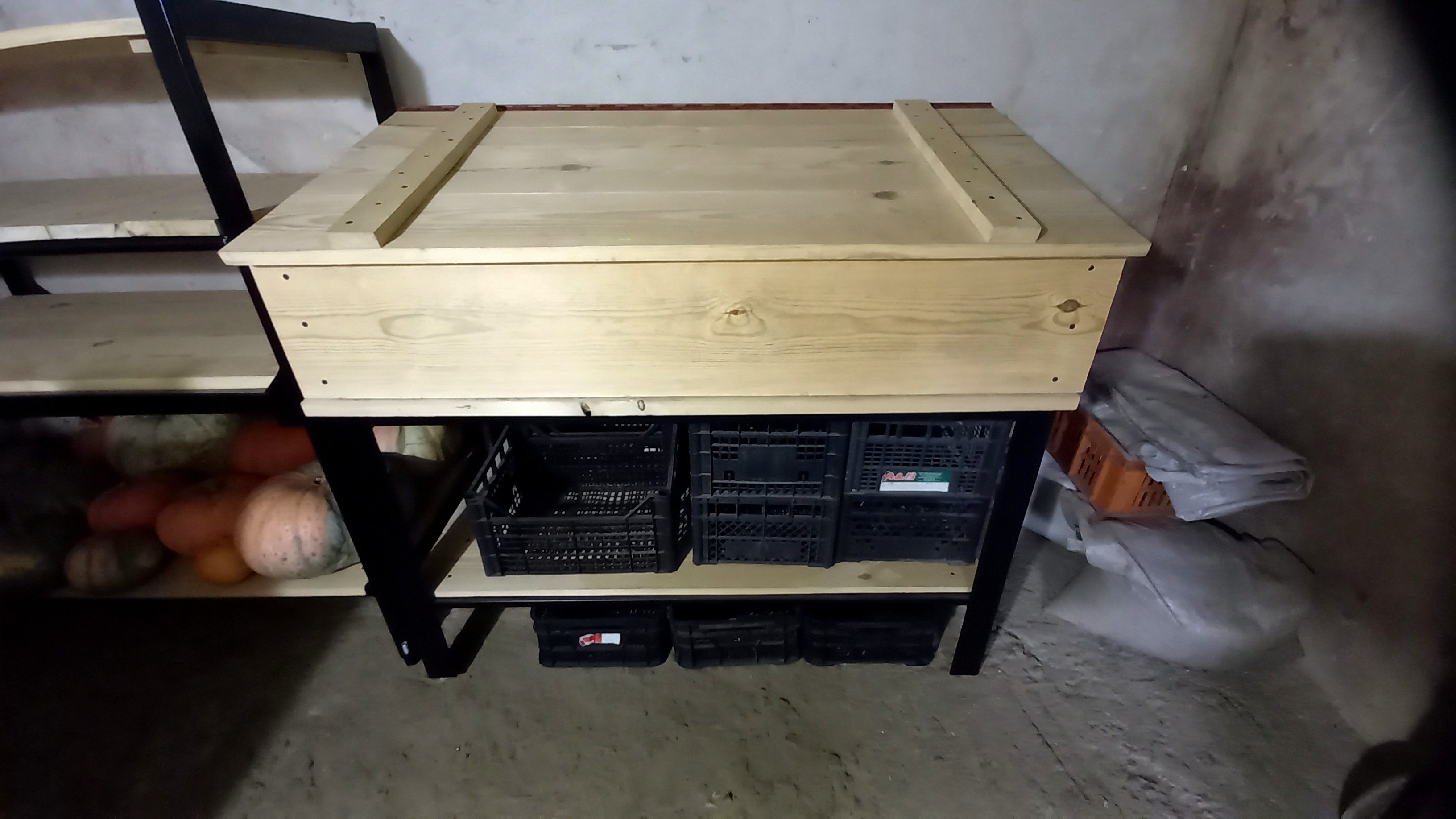

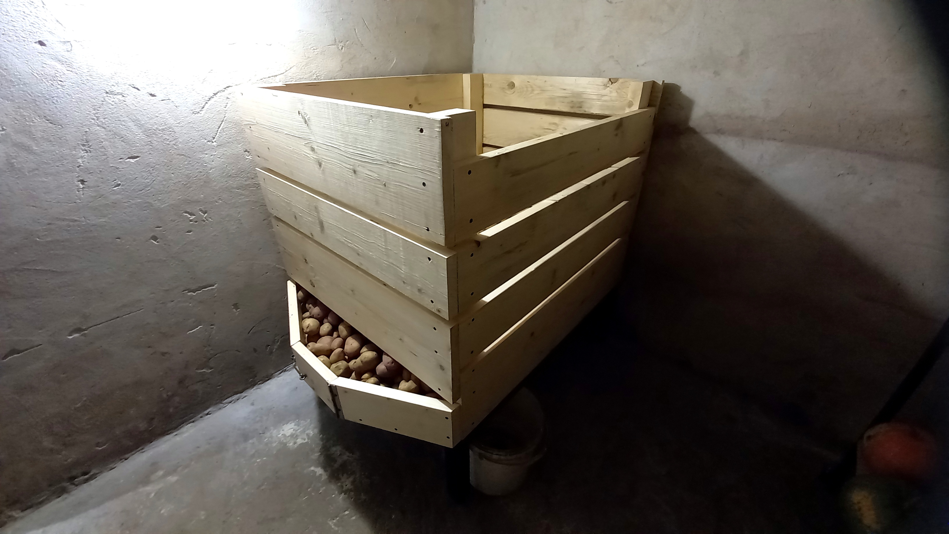

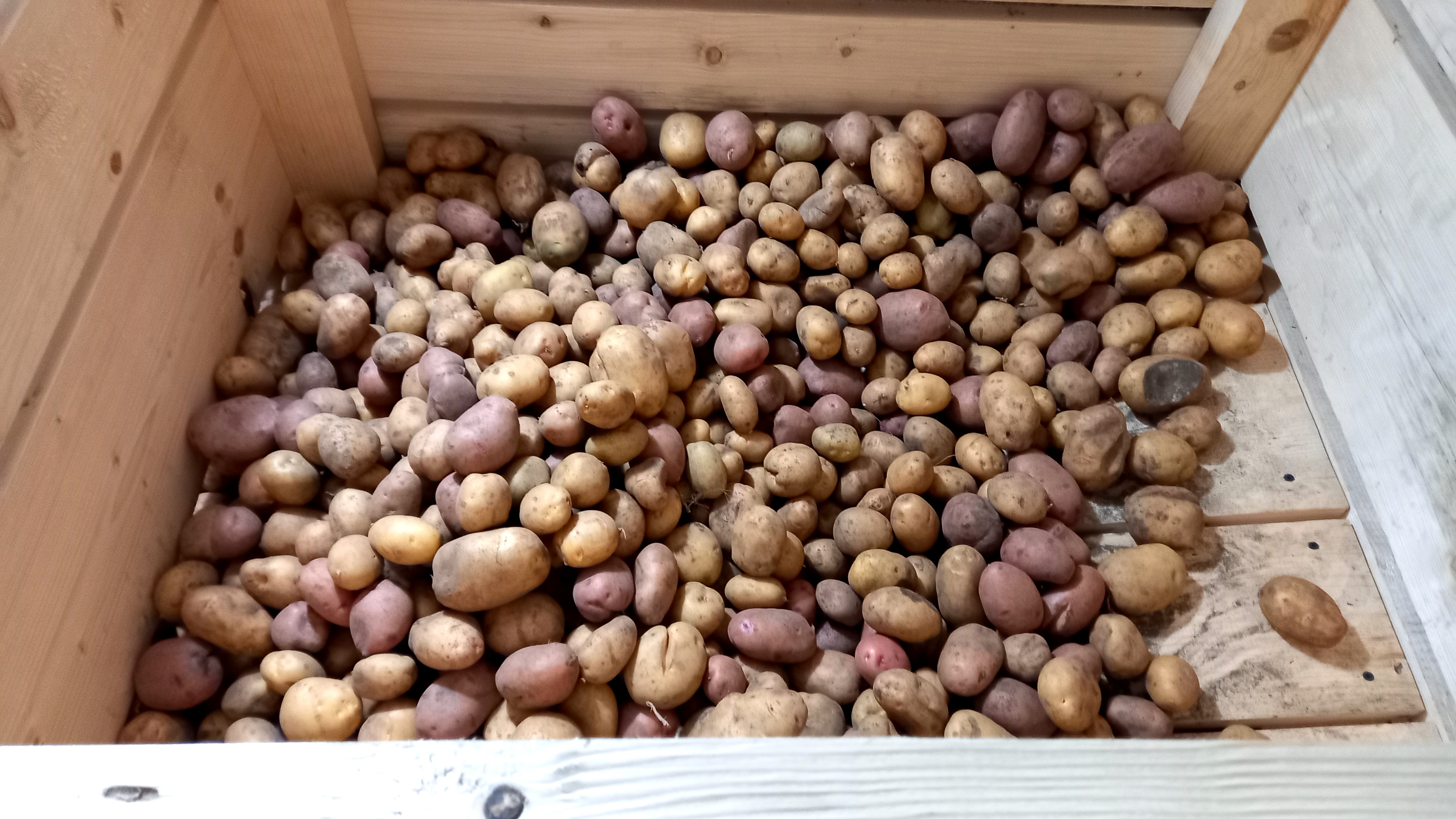

Навели порядок в местах хранения продуктов земледелия :
https://forumupload.ru/uploads/000b/0b/c7/981/t765283.jpg
https://forumupload.ru/uploads/000b/0b/c7/981/t616025.jpg
https://forumupload.ru/uploads/000b/0b/c7/981/t232016.jpg
https://forumupload.ru/uploads/000b/0b/c7/981/t756310.jpg
https://forumupload.ru/uploads/000b/0b/c7/981/t894170.jpg
https://forumupload.ru/uploads/000b/0b/c7/981/t623265.jpg
https://forumupload.ru/uploads/000b/0b/c7/981/t237644.jpg
https://forumupload.ru/uploads/000b/0b/c7/981/t216909.jpg
https://forumupload.ru/uploads/000b/0b/c7/981/t501951.jpg
Металлоконструкции из старой полки , а то в смотровой яме была не к месту , а остальное доска 20-25 мм . Доску 20 мм лучше не использовать , подвержена деформации , особенно если шире 100 мм.
