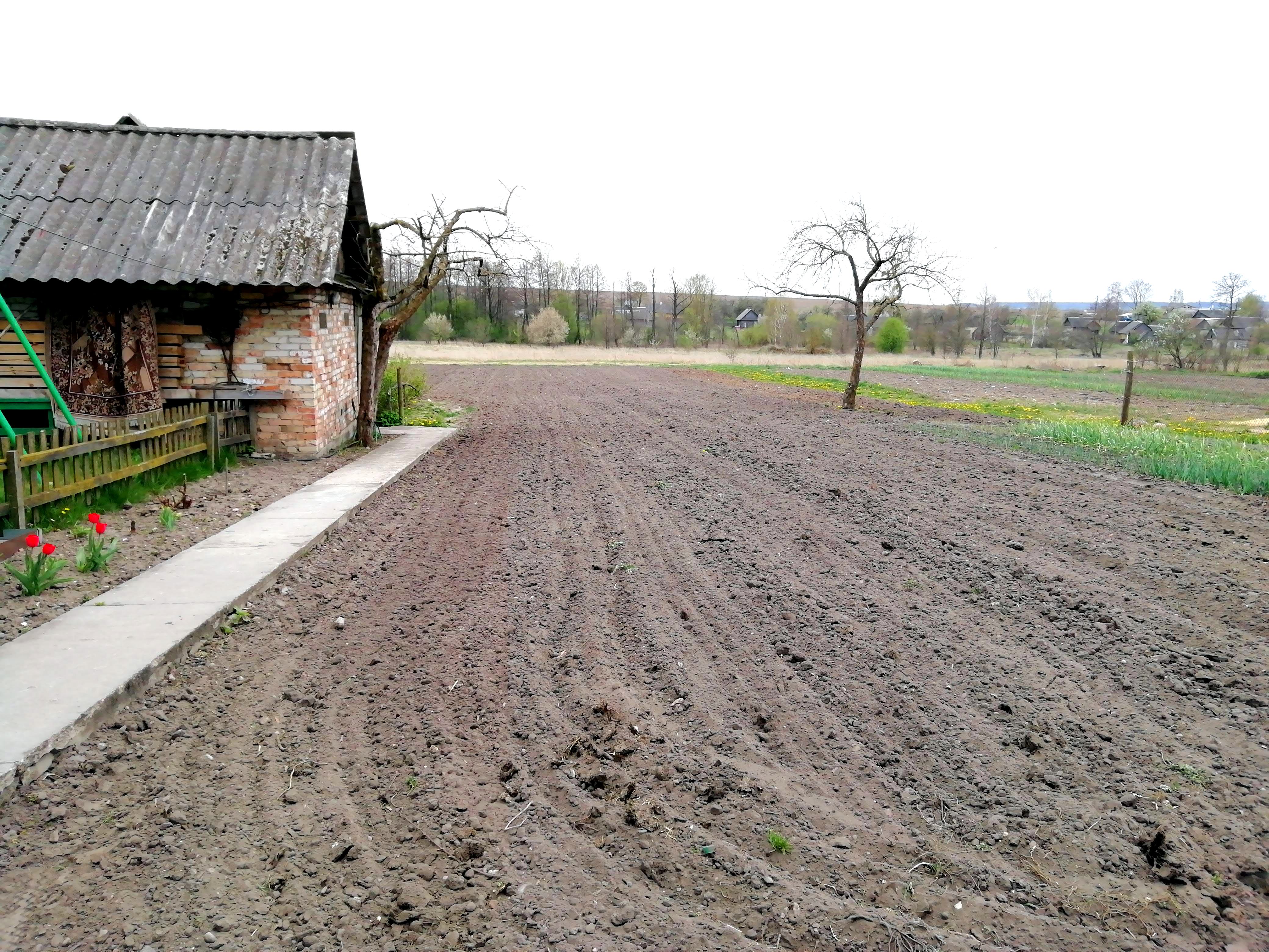

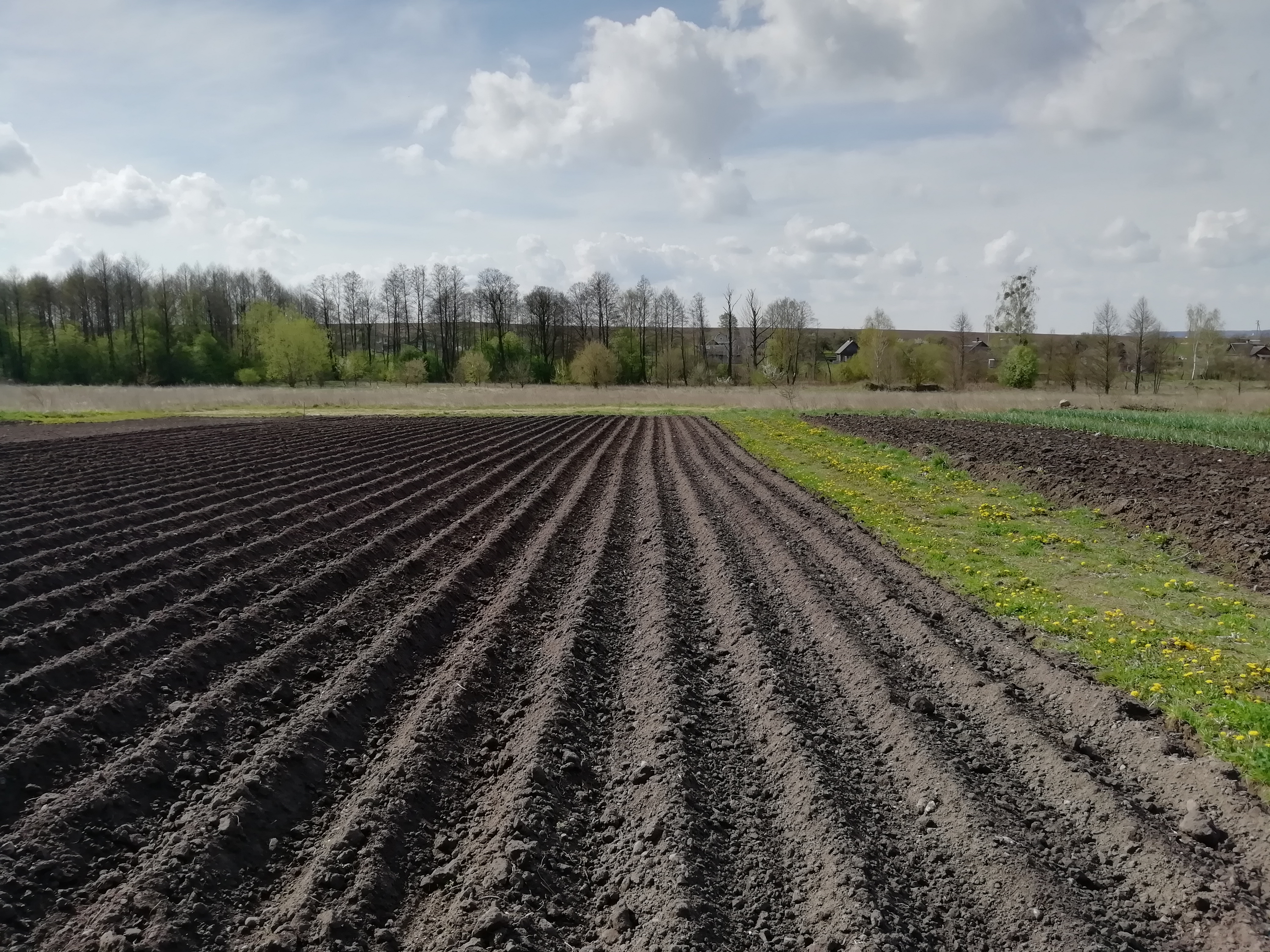

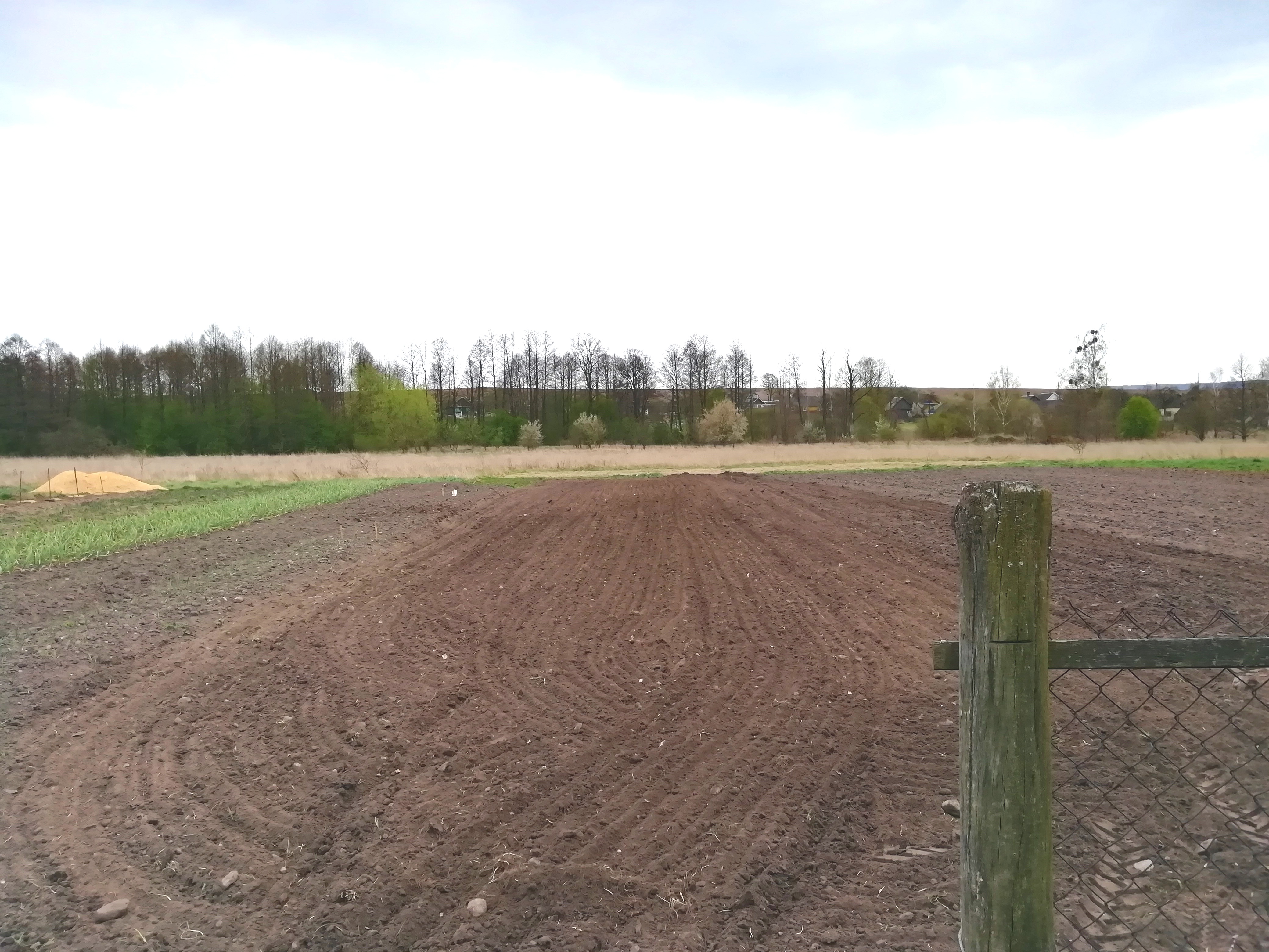

Сегодня закультивировал огород , пернатых стало вдвое больше , это больших , мелких не считаю ))) :
https://forumupload.ru/uploads/000b/0b/c7/981/t912398.jpg
https://forumupload.ru/uploads/000b/0b/c7/981/t324170.jpg

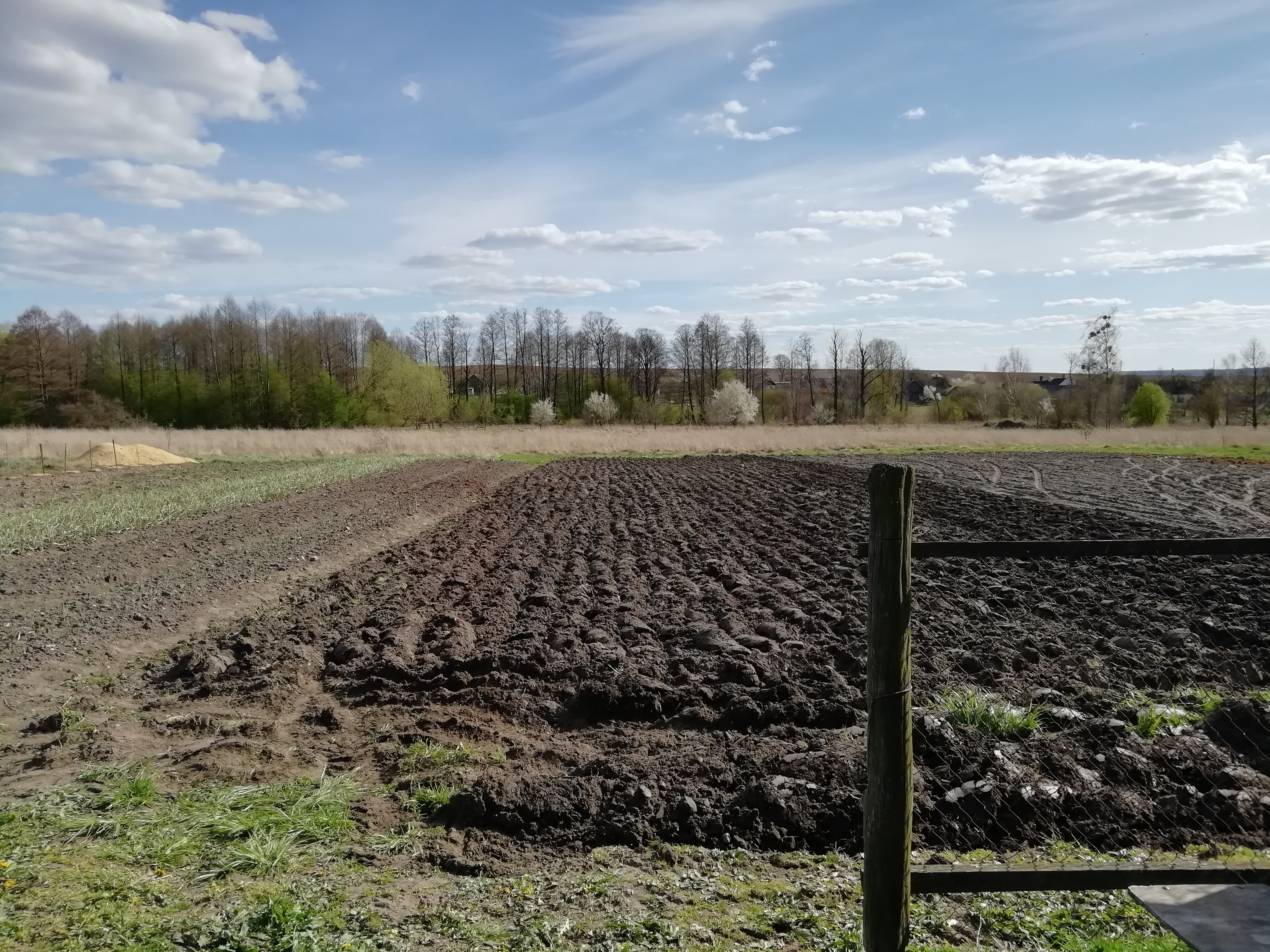

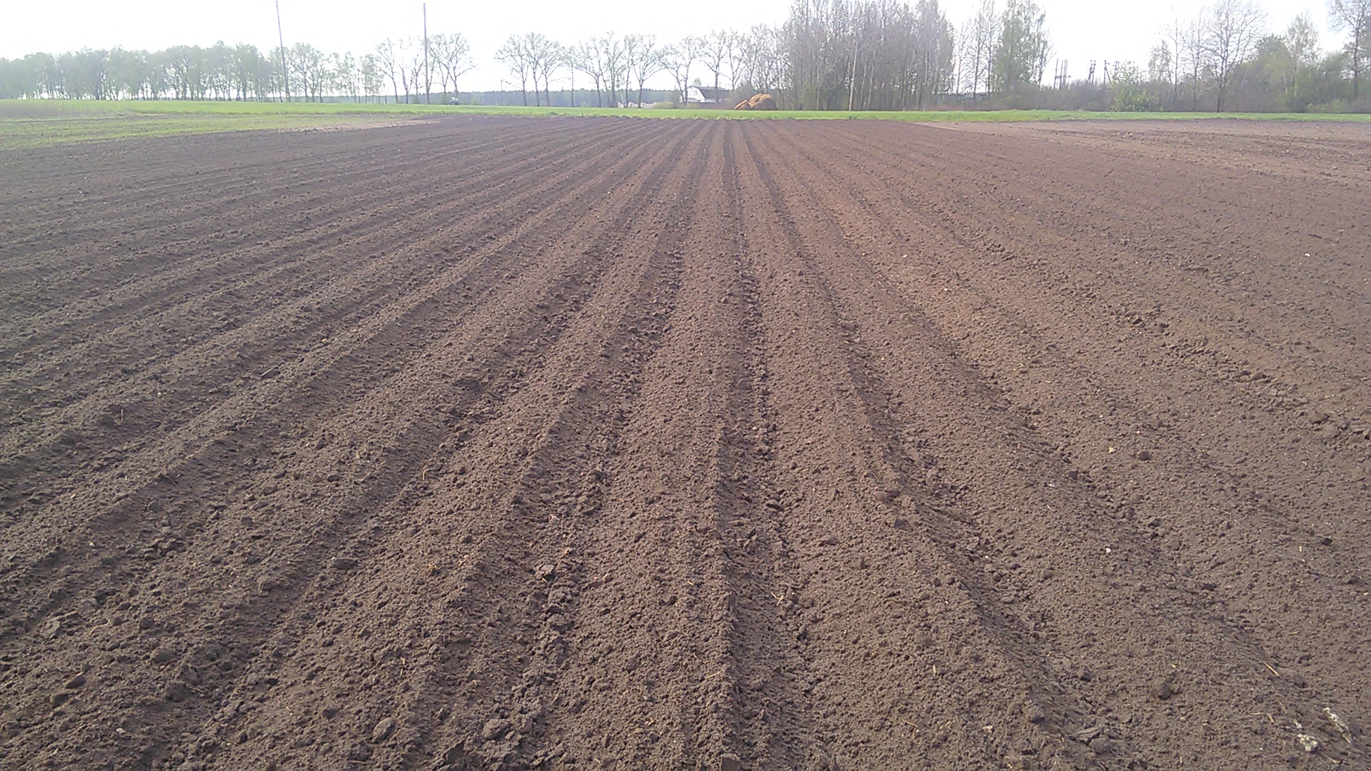

И под сад вроде одолел ,
было :
https://forumupload.ru/uploads/000b/0b/c7/981/t147165.jpg
стало:
https://forumupload.ru/uploads/000b/0b/c7/981/t288434.jpg

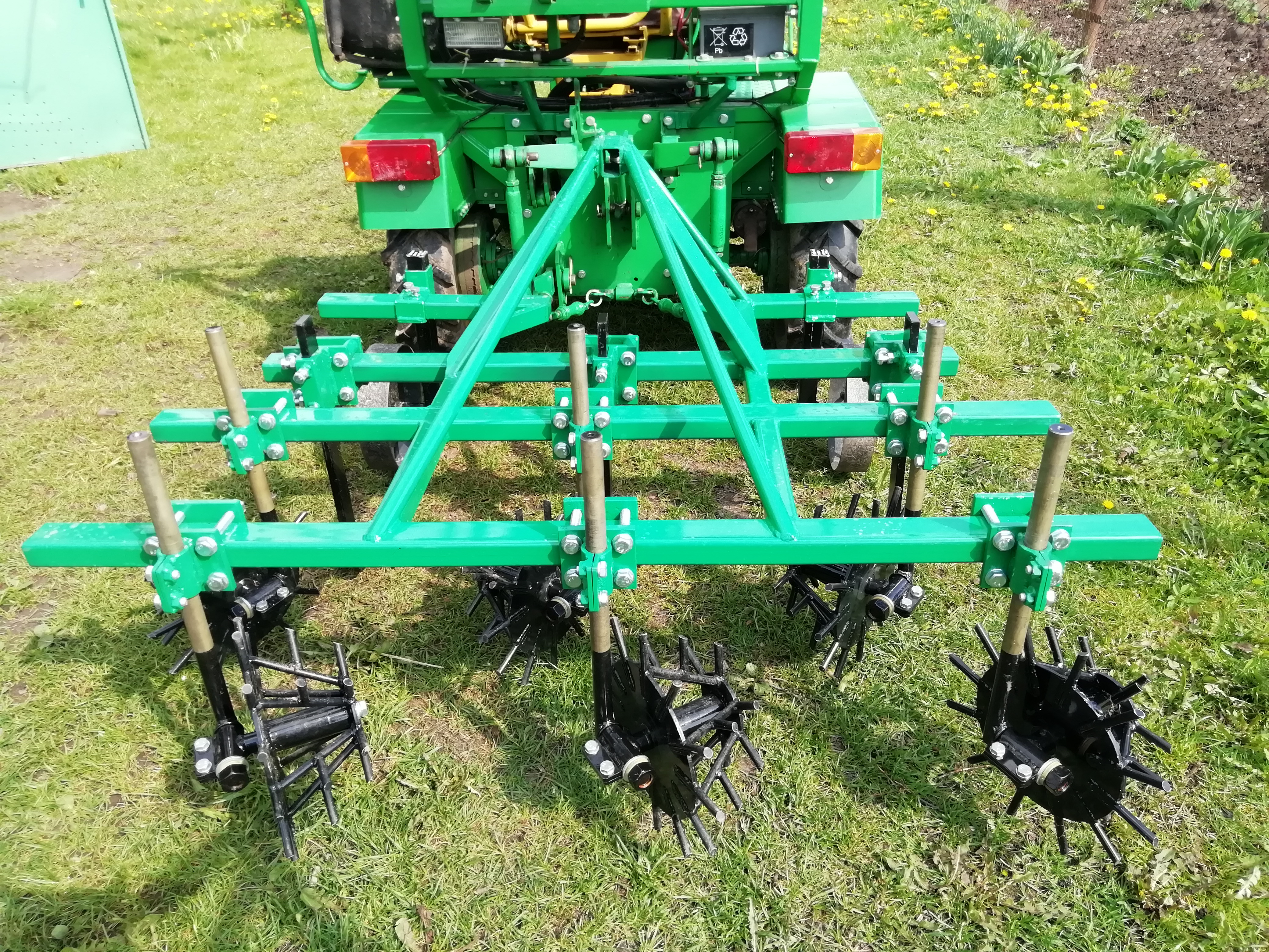

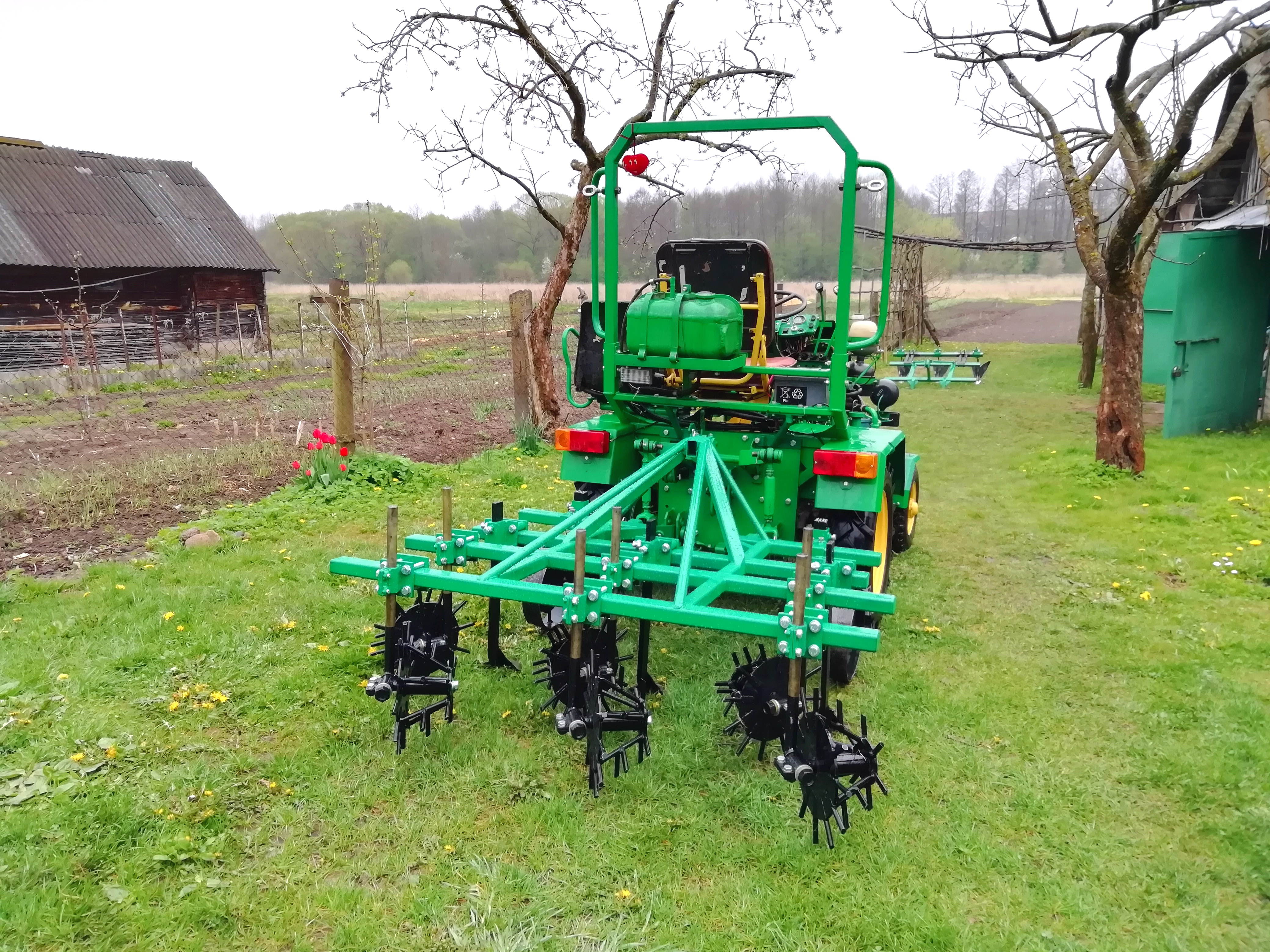

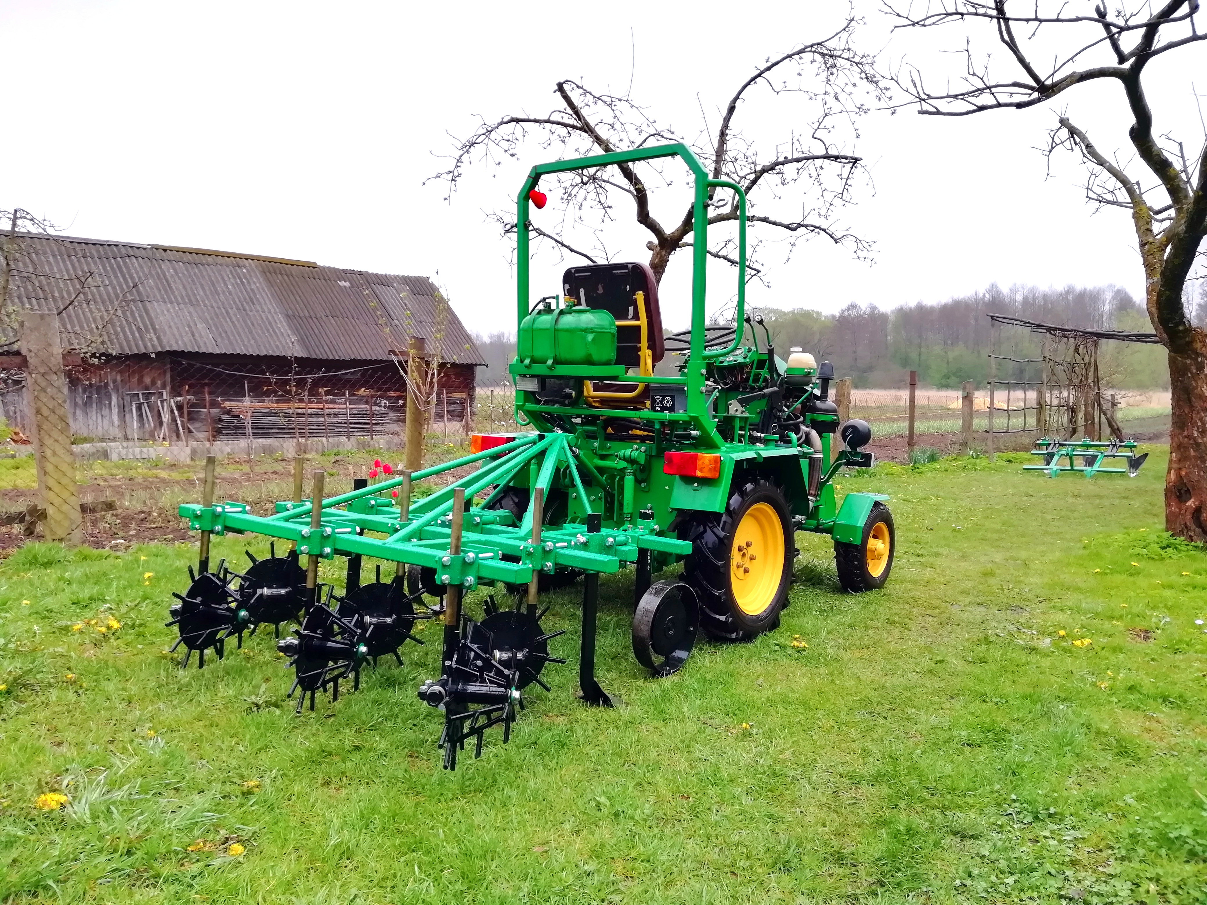

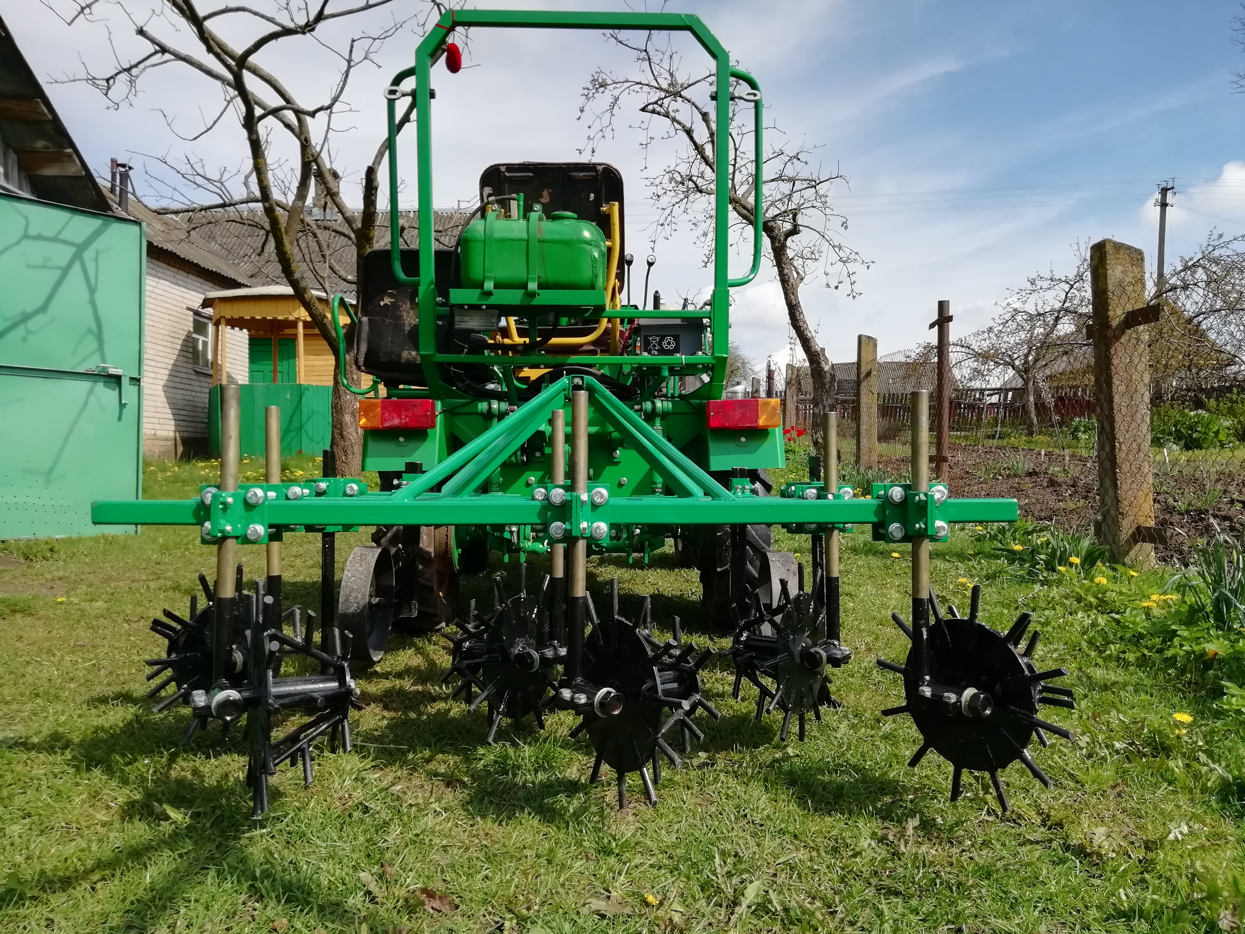

Обещанное фото йожикоф  ;)  :
https://forumupload.ru/uploads/000b/0b/c7/981/t783179.jpg
https://forumupload.ru/uploads/000b/0b/c7/981/t923732.jpg
https://forumupload.ru/uploads/000b/0b/c7/981/t78808.jpg

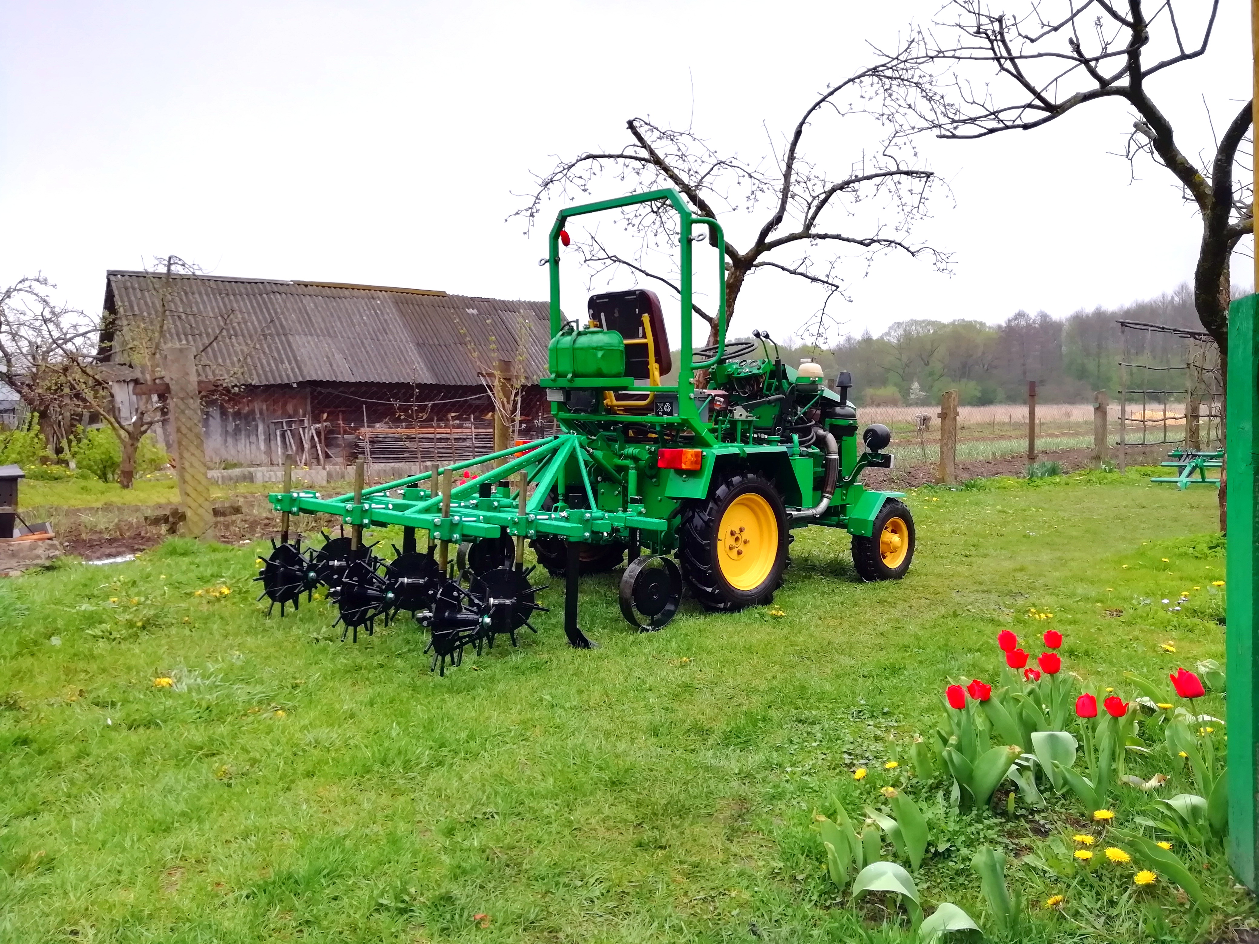

сегодня собрали и попробовали на гребнях , но пошёл дождь и нас прогнал  :unsure: .
https://forumupload.ru/uploads/000b/0b/c7/981/t197078.jpg
По предворительным впечатлениям должны работать , подрегулировать только нужно в сухую погоду . Картошку ещё не садили , только нарезали гребни , так что тренироваться будет где )) .

Вот результат вчерашних испытаний :
https://forumupload.ru/uploads/000b/0b/c7/981/t873175.jpg

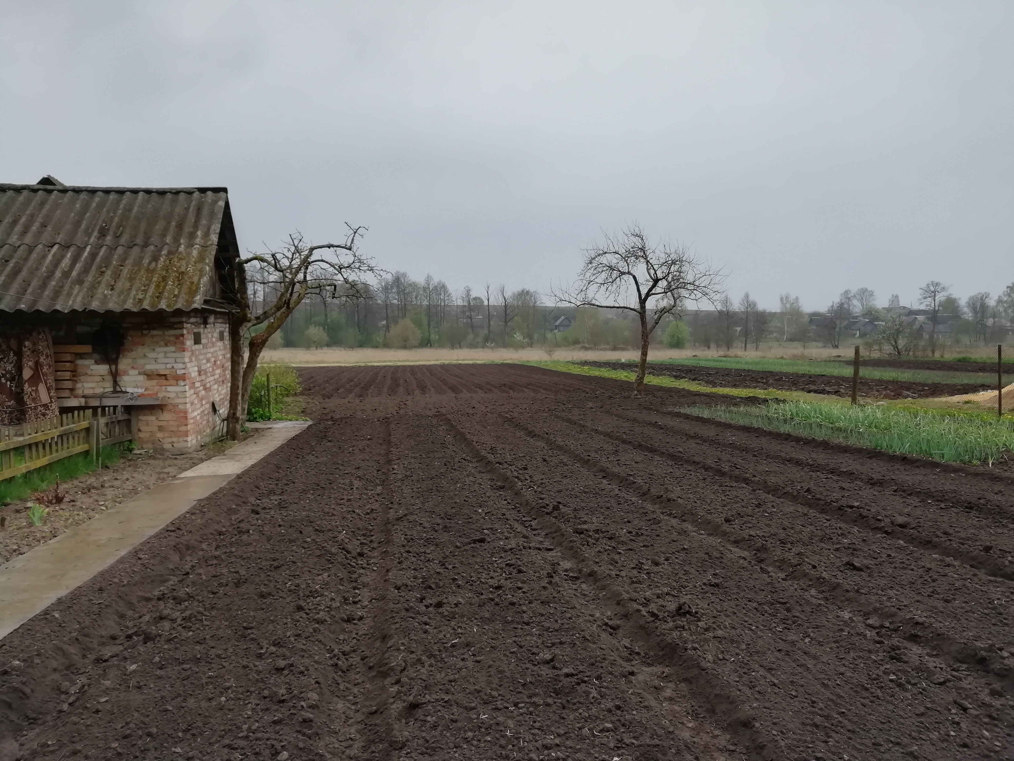

крайние справа 4 шт., террикон "сбил" с 20 см. до 15 см., сделал вывод после замеров , что широко ежи установлены
https://forumupload.ru/uploads/000b/0b/c7/981/t868458.jpg
https://forumupload.ru/uploads/000b/0b/c7/981/t342097.jpg
Завтра буду "добивать"  :yep:  :) .
Так это-же прекрасно. Это говорит о том, что ёж охватывает весь террикон, даже без удлинителей.
Для первой, слепой прополки то что нужно.
Для чего тебе нужны высокие терриконы ???
По моим наблюдениям, высокий террикон сильнее прогревается и влага из него быстро испаряется. А это, для нашей зоны критического земледелия, где за лето может пройти один или два дождика, не очень хорошо.  Да и те незначительные осадки, которые будут, при высоком терриконе сползут в разоры. Кусту ни чего не достанется.

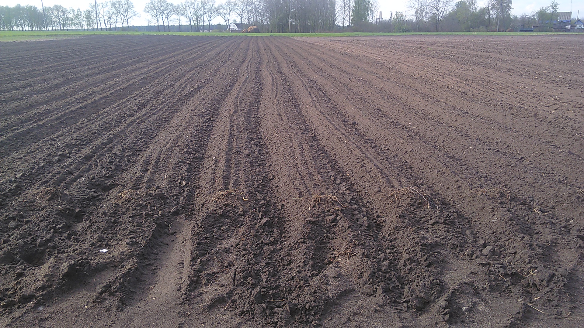

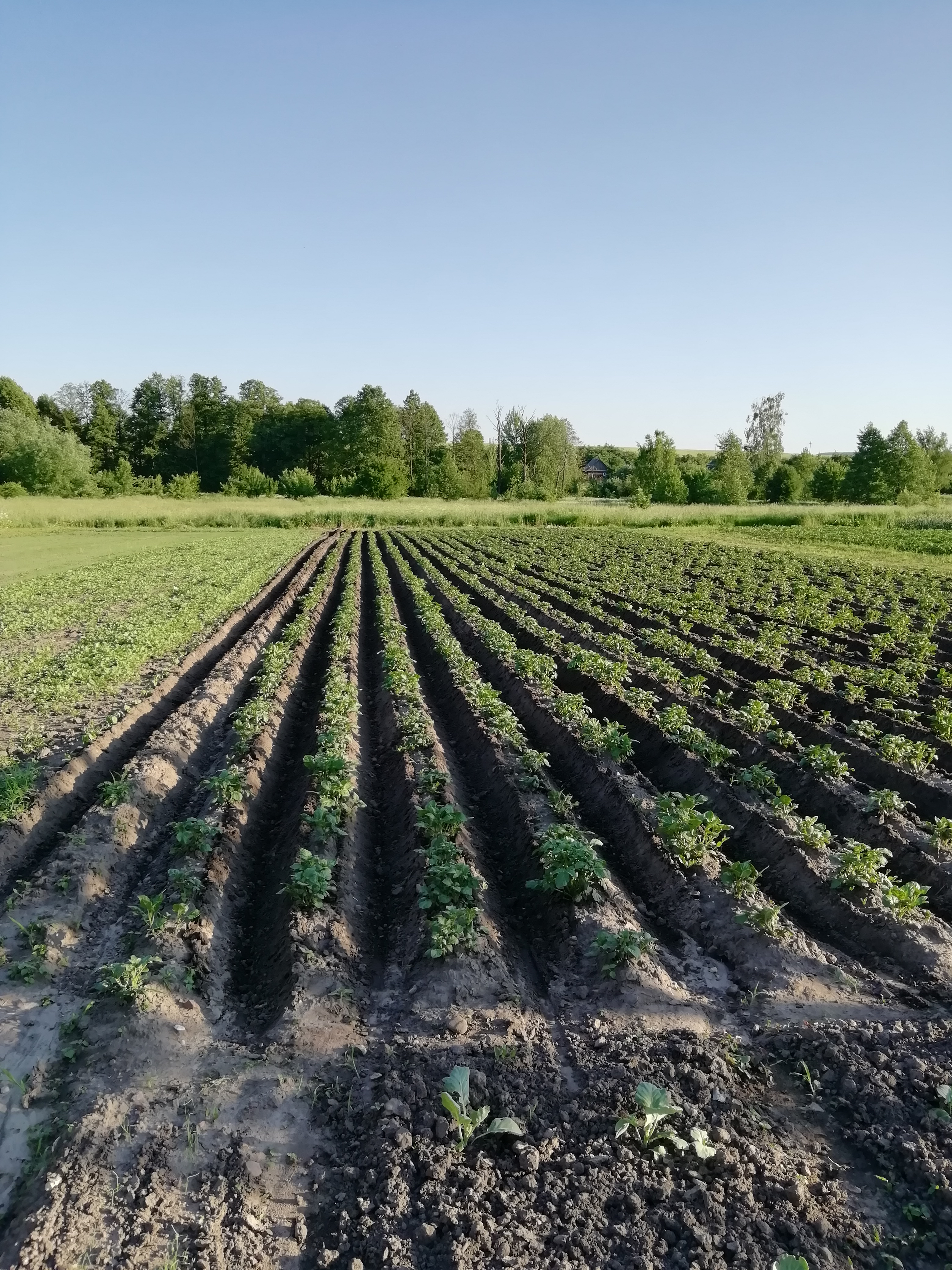

Вот сегодня я делал уже первую прополку
https://forumupload.ru/uploads/000b/0b/c7/3452/t725130.jpg
https://forumupload.ru/uploads/000b/0b/c7/3452/t175647.jpg
Клубень здесь распологается ниже разорки. После следующей обработки террикон будет почти такой-же высоты и верхушка террикона почти плоская, что способствует лучшему проникновению осадков к клубню.
Террикон начнёт расти только после хороших всходов, когда куст даст корни и начнёт укреплятся. Так хоть немного влаги достанется кусту.

особо не поймешь , забиваются
Когда забиваются приподнимай выше до тех пор, пока в грунт не будут входить только шипы. Прут, к которому приварен шип, по влажной почве, до грунта доставать не должен. Будут забиватся.

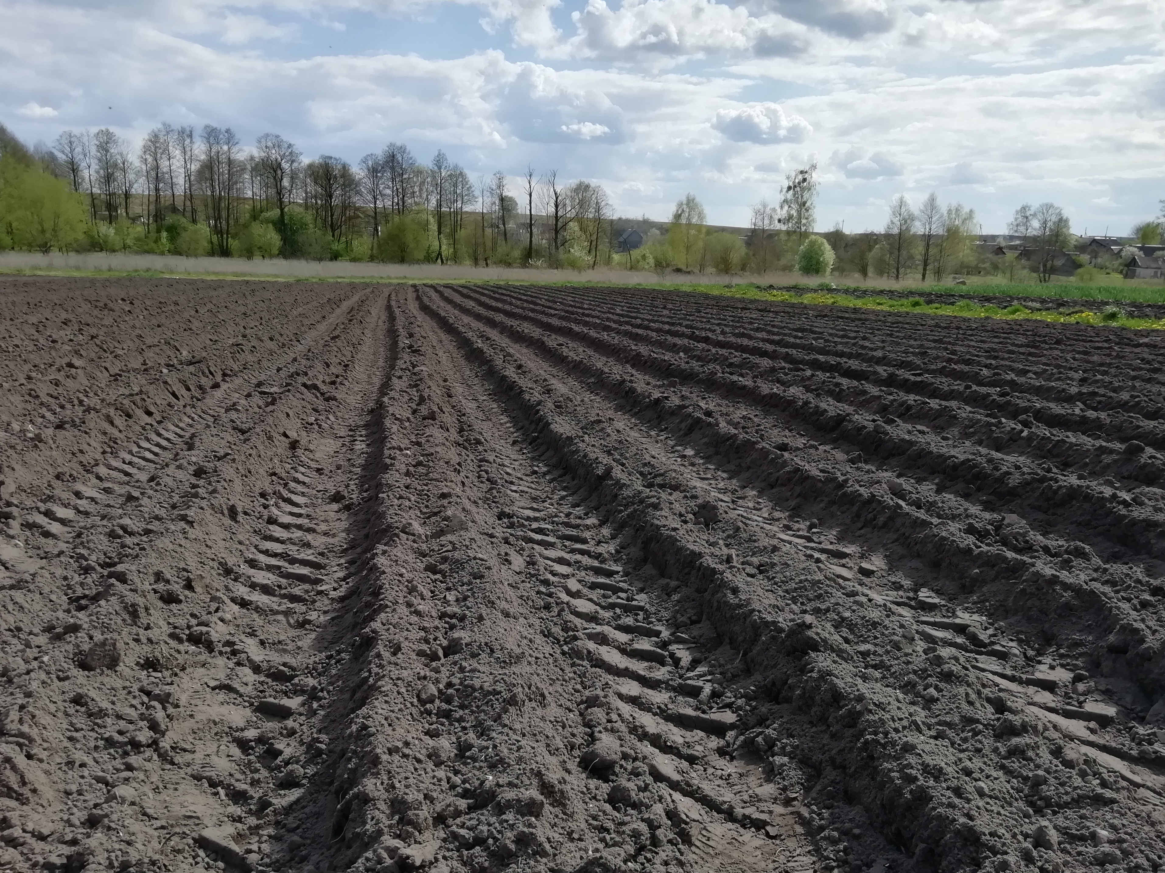

Подрегулировал загортачи на сажалке , теперь терриконы получились с усечённой вершиной , чтоб дождж проникал , как ты и советовал  :flag: .
https://forumupload.ru/uploads/000b/0b/c7/981/t41996.jpg
И сошник ещё на 2 см. ниже опустил , получилось вобщем 4 см. от уровня колёс вниз . Посмотрим на результат .

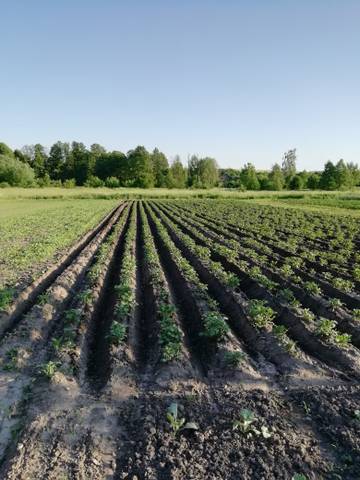

Я так и стараюсь , вот прошлый год :
https://forumupload.ru/uploads/000b/0b/c7/981/t906490.jpg
По фото конечно не очень хорошо ориентироваться,но судя по твоим фоткам, правый крайний ёж немного выше от земли чем средний и левый. Здесь играют роль даже миллиметры.
Ну фото искажает конечно . Вроде теперь всё выставил одинаково , и углы и высоту и всё остальное . Подсохнет - попробую . А то в этом году не только себе нужно будет и соседи подключились ))) .

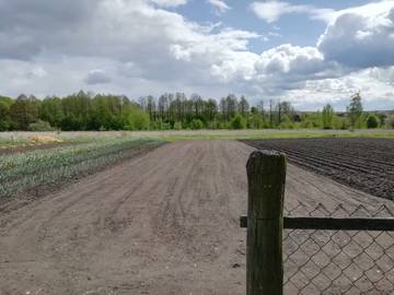

Укатал будущий сад :
https://forumupload.ru/uploads/000b/0b/c7/981/t932236.jpg
хочется уже йожики попробовать, т. к. сухо теперь, но наверное ещё рано.
