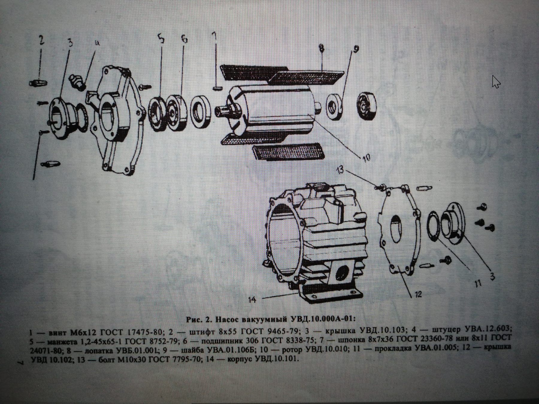

как правильно собрать насос УВД-10.? направление лопаток по ходу или навстречу вращения?
272
273
Сергей, я бегло почитал инструкцию, но решил, что навстречу вращению. На первом рисунке вал с выходом на одну сторону, вращение правое получается, что лопатки наклонены в сторону вращения.

спасибо, читал я эту инструкцию и много других источников и видео смотрел из инета. пишут по разному. хотелось бы узнать ответ  у практиков!
276
здесь вращение левое (против часовой стрелки) лопатки под действием ц.б. силы прижимаются к корпусу насоса.

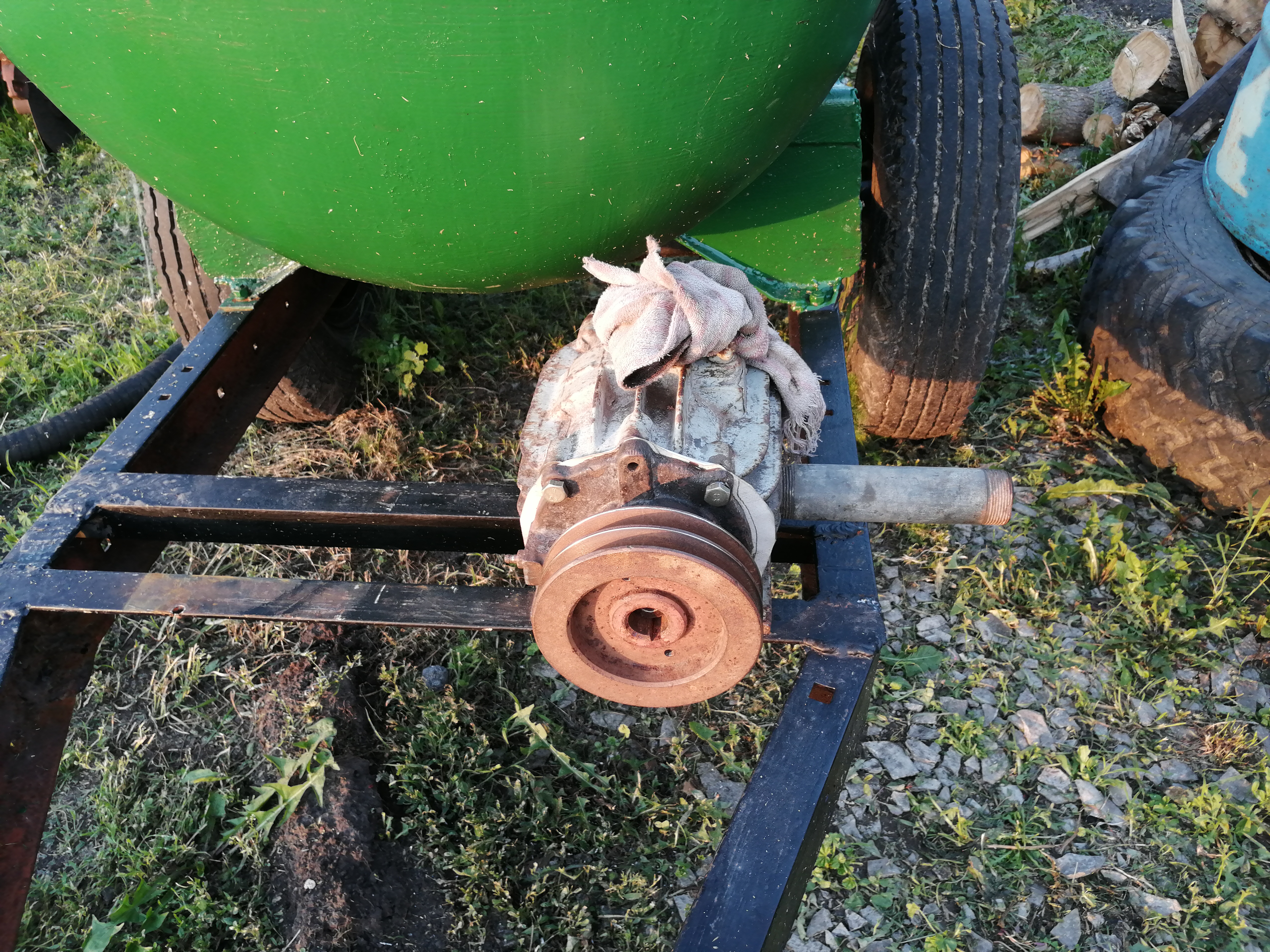

277
пока так закачался
https://upforme.ru/uploads/000b/0b/c7/5751/t589771.jpg
https://upforme.ru/uploads/000b/0b/c7/5751/t243011.jpg
278
закрепил насос
https://upforme.ru/uploads/000b/0b/c7/5751/t453263.jpg
279
привод насоса
https://upforme.ru/uploads/000b/0b/c7/5751/t311716.jpg
https://upforme.ru/uploads/000b/0b/c7/5751/t617888.jpg
https://upforme.ru/uploads/000b/0b/c7/5751/t647134.jpg

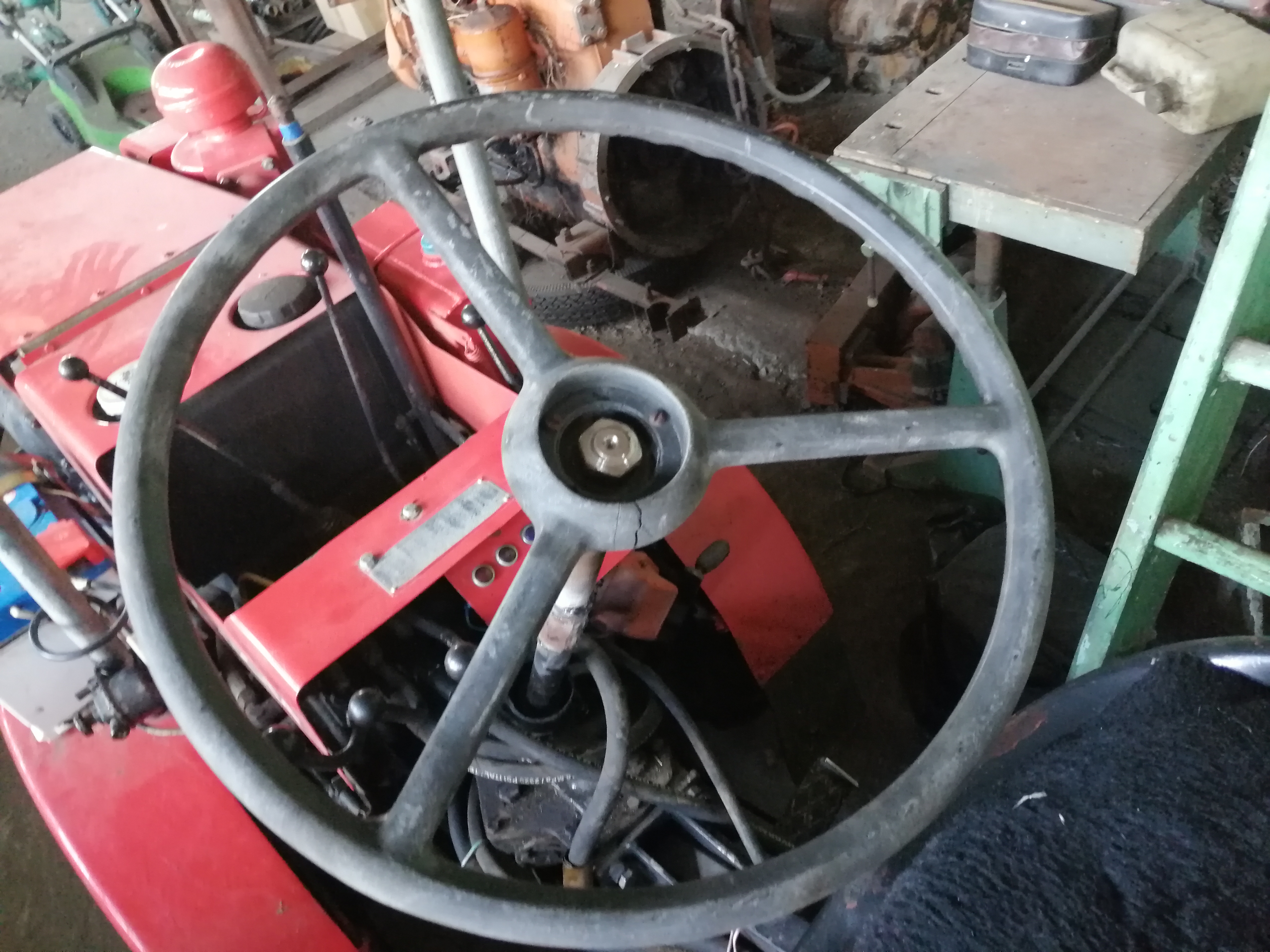

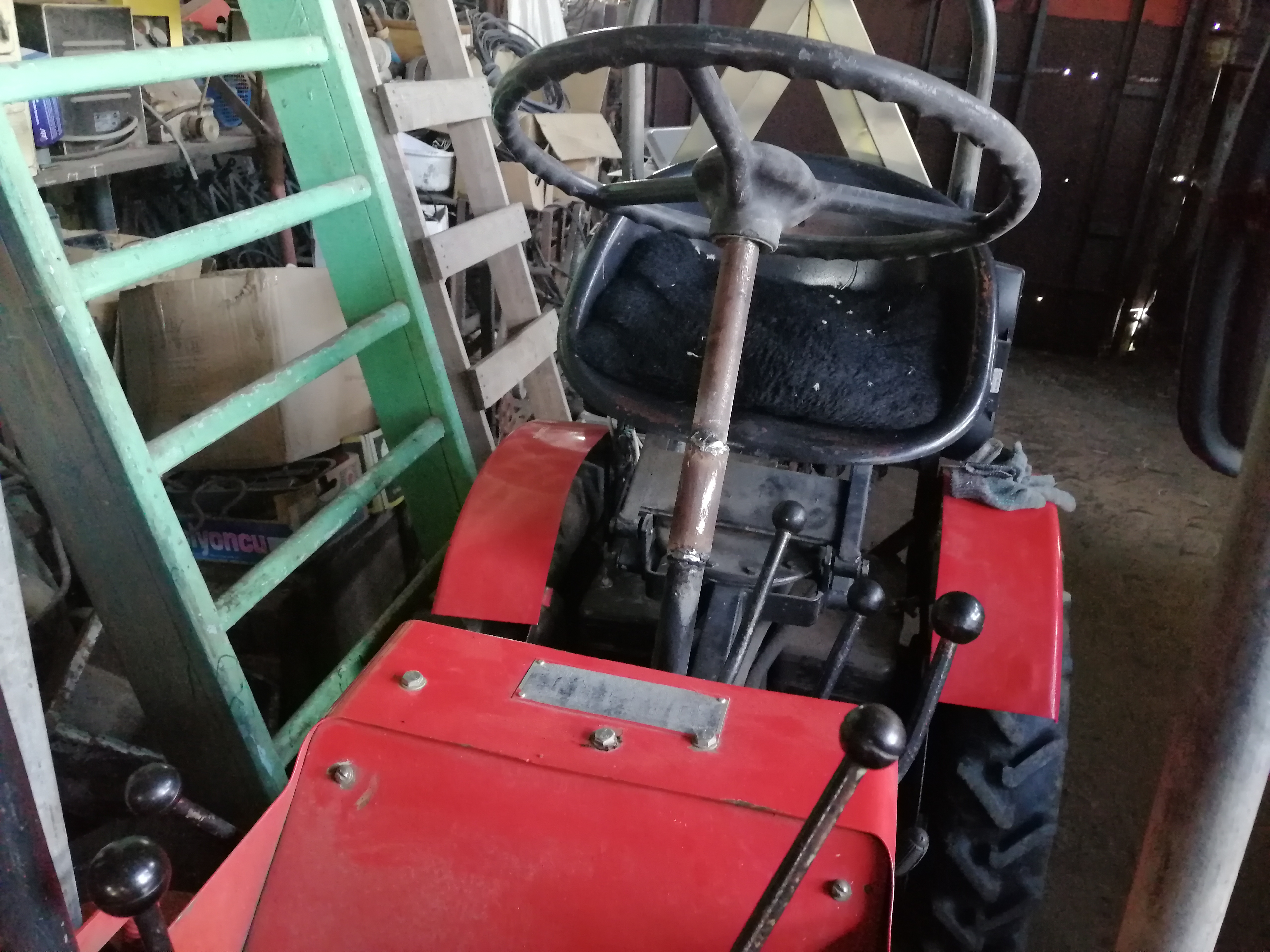

280
руль с ЗИЛа и  поднял немного
https://upforme.ru/uploads/000b/0b/c7/5751/t889935.jpg
https://upforme.ru/uploads/000b/0b/c7/5751/t316426.jpg
281
поднял немного
по моему много - до рычагов тянуться сложновато.

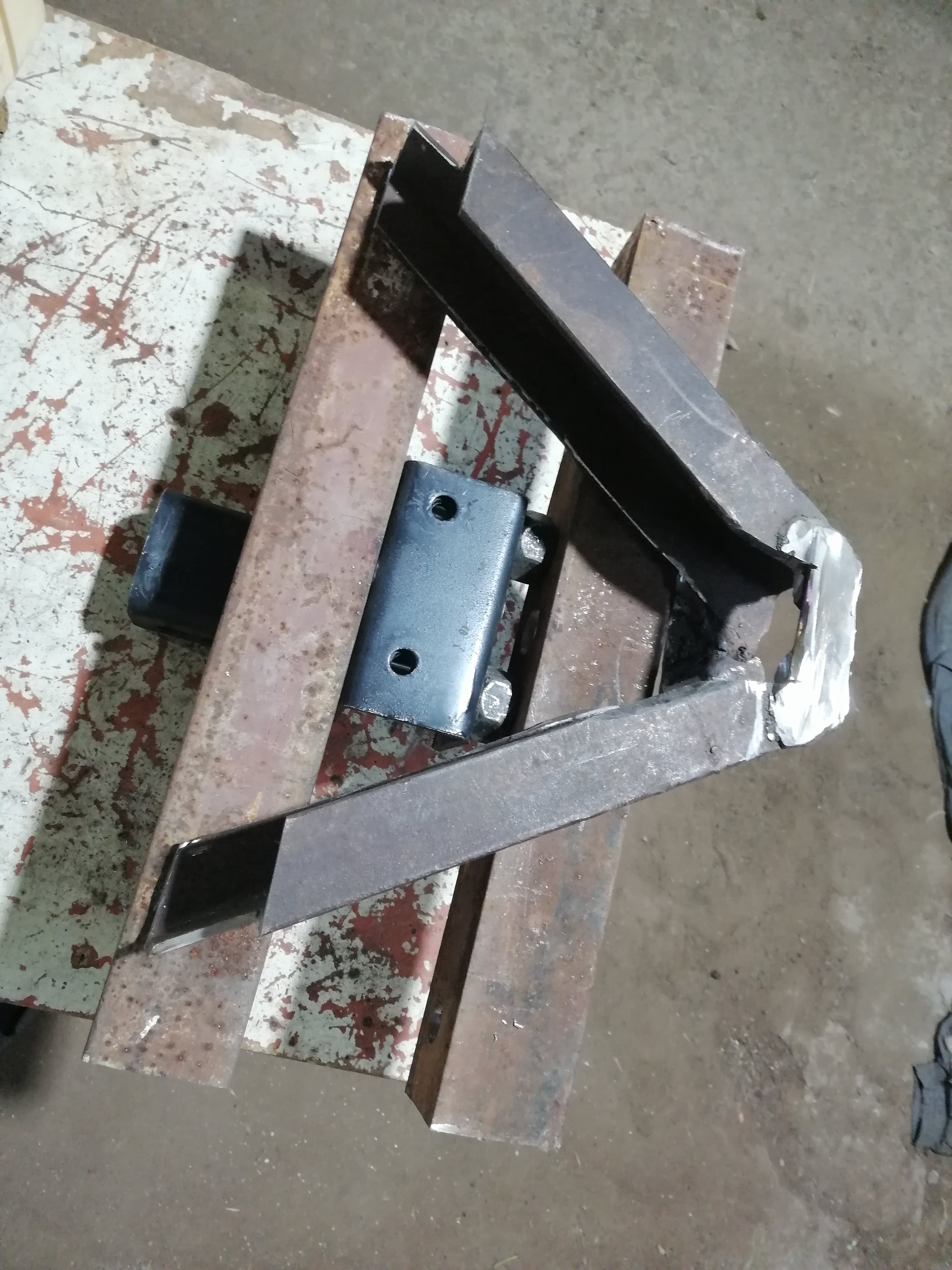

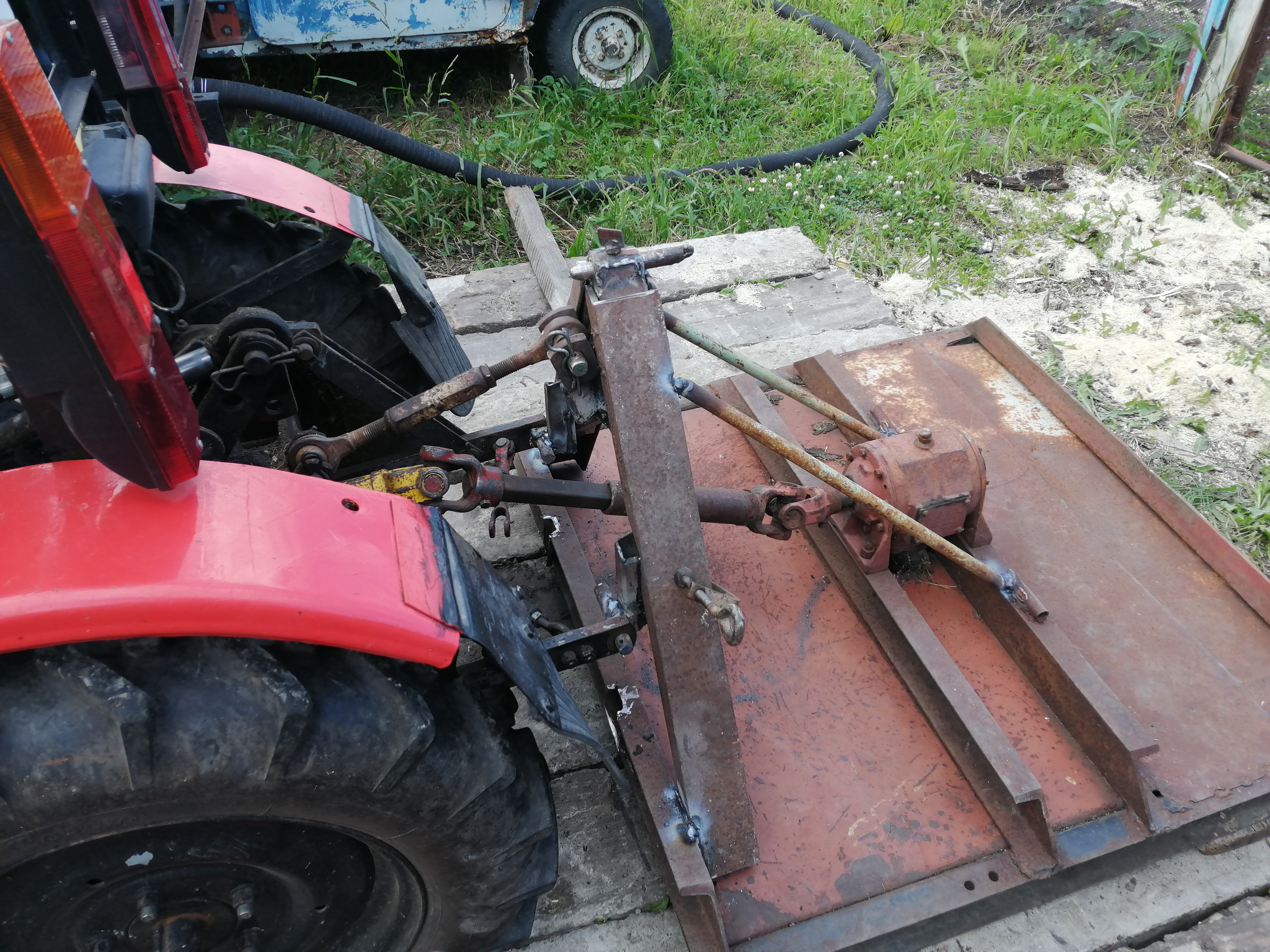

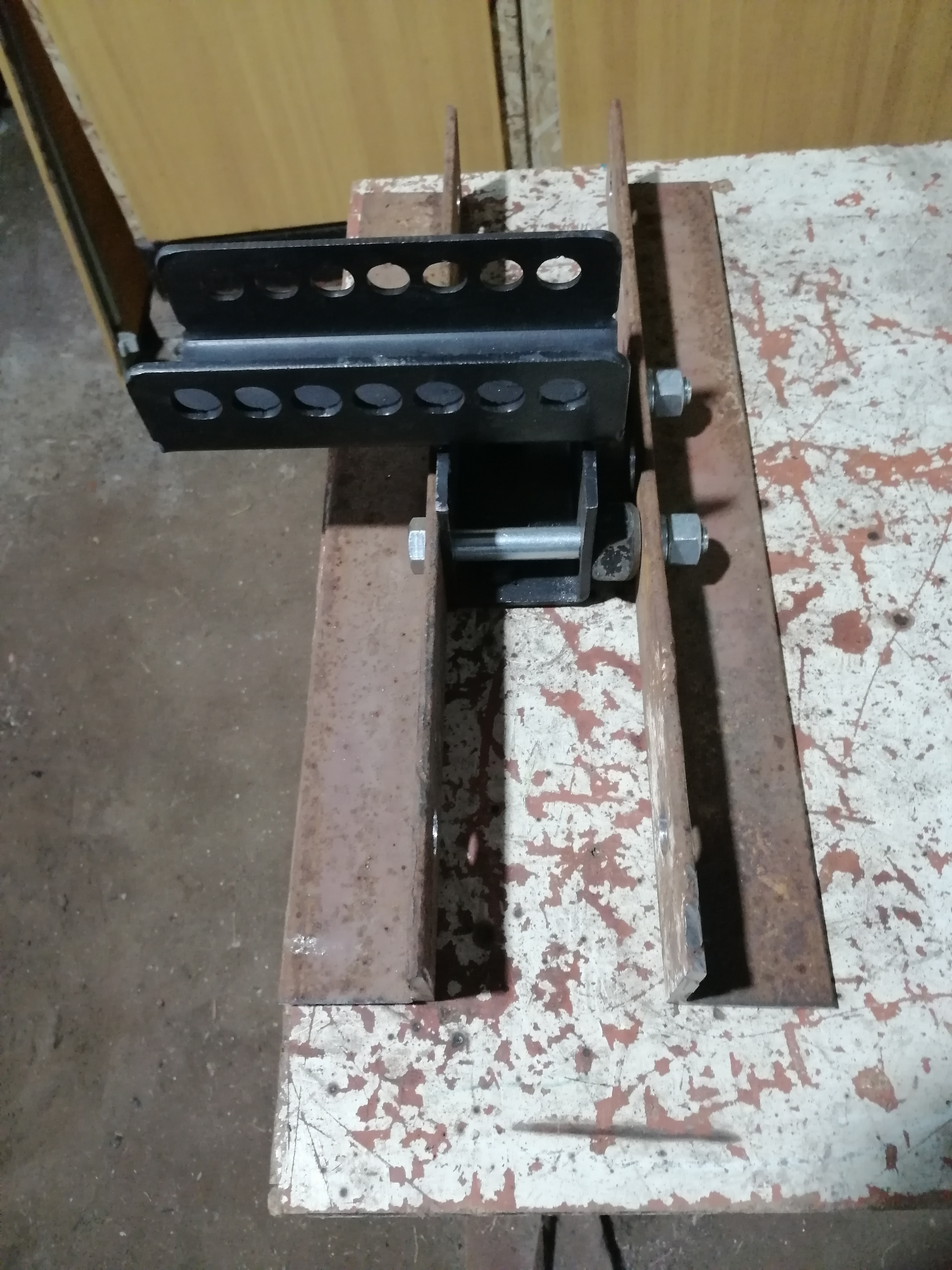

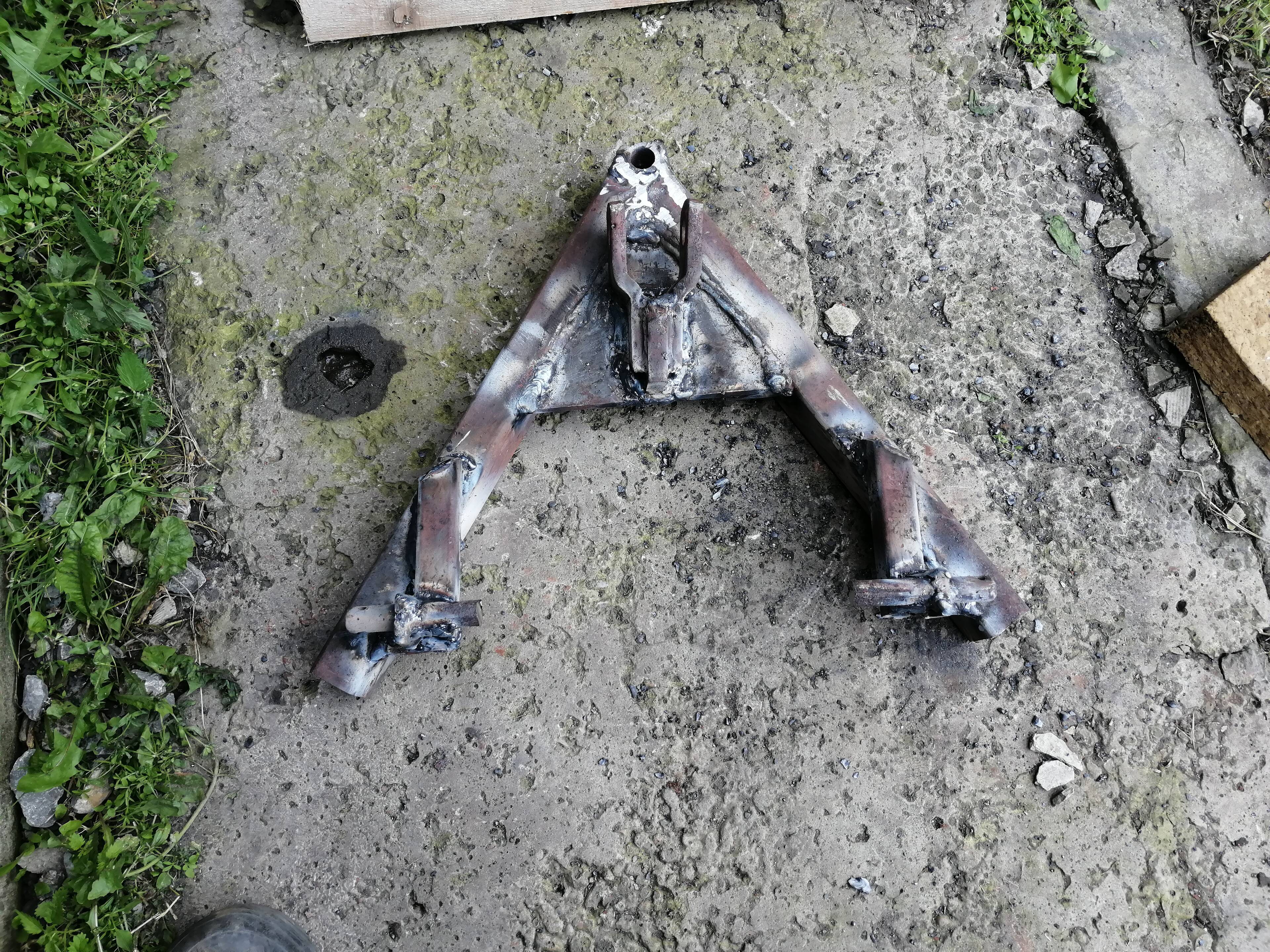

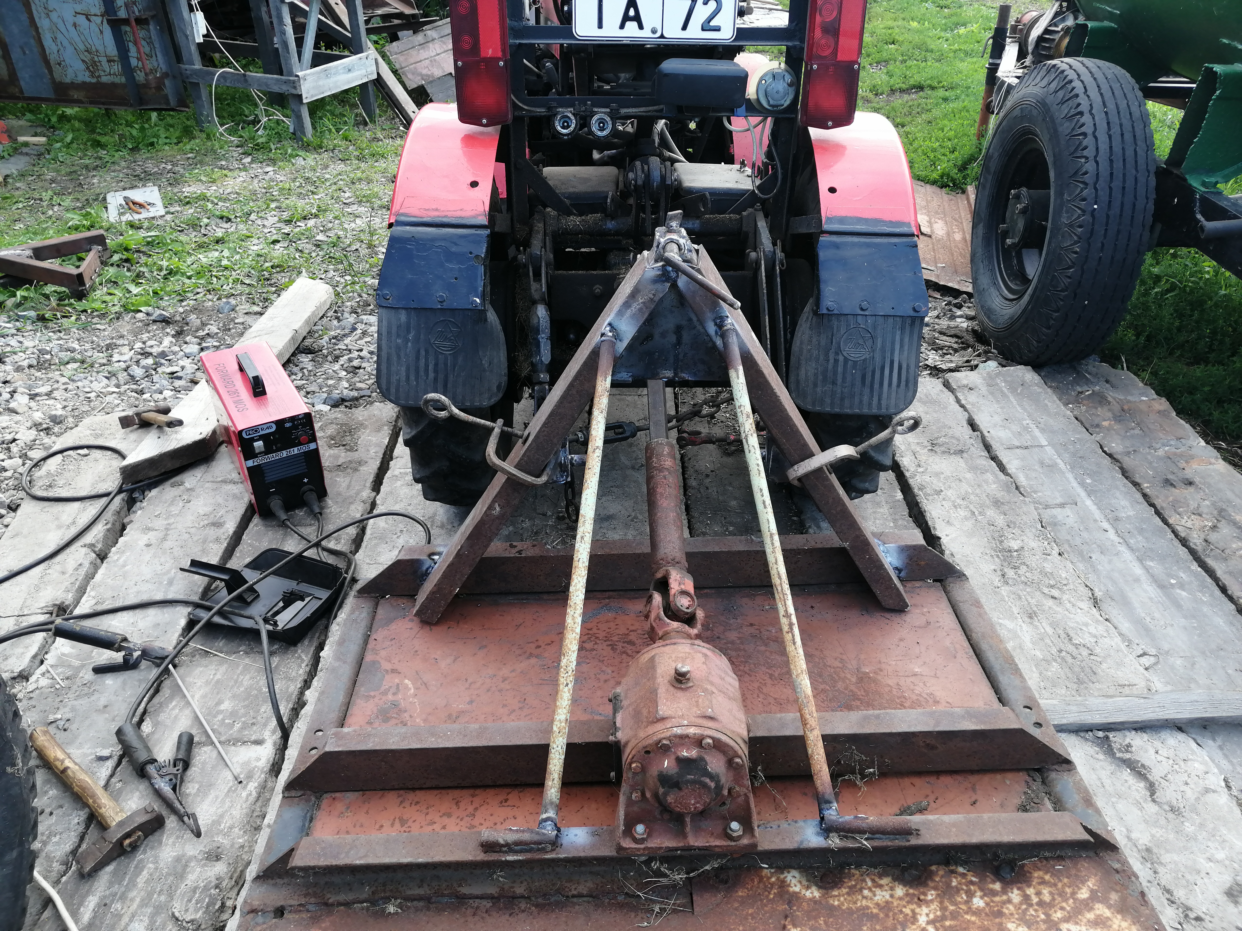

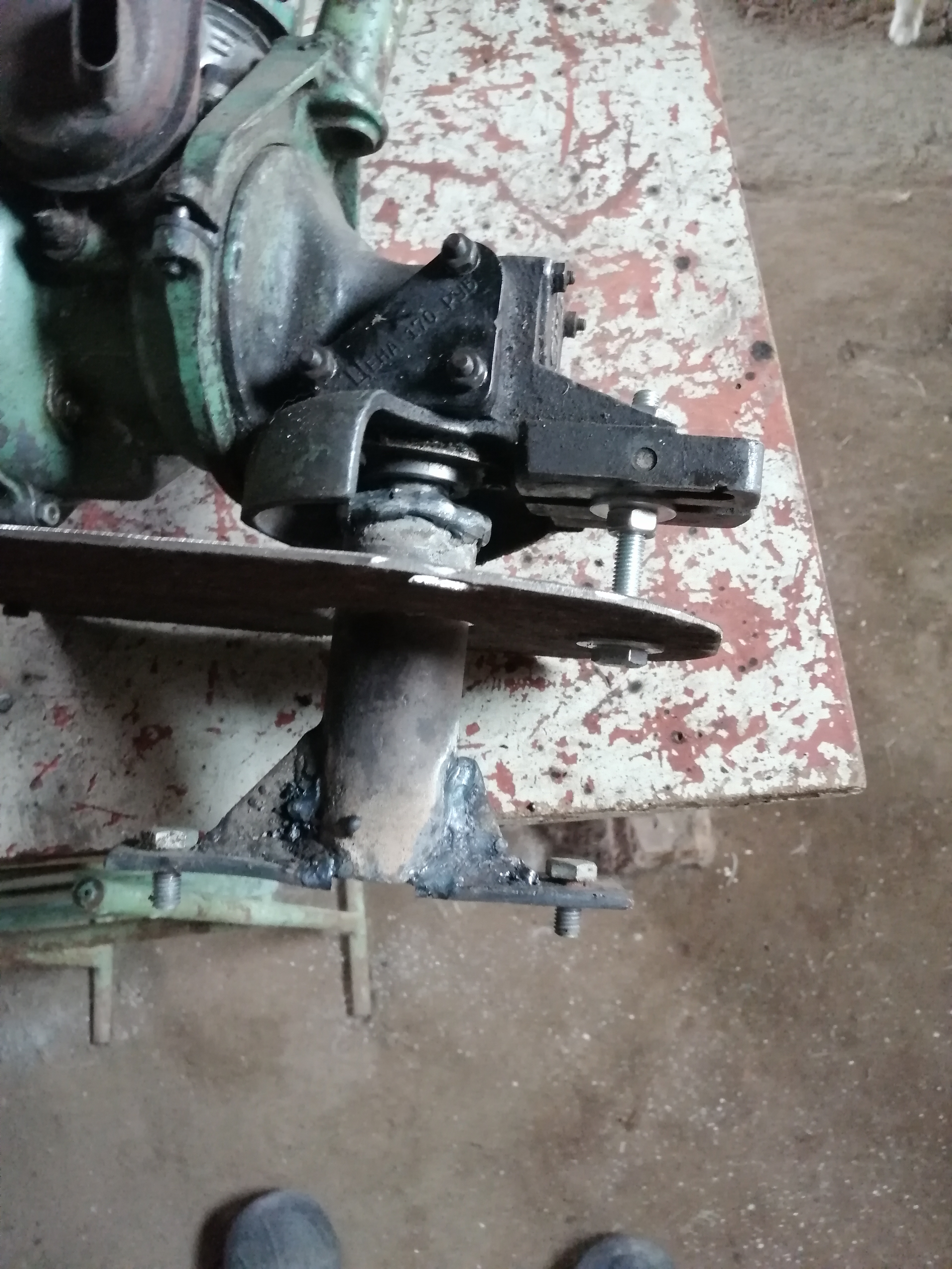

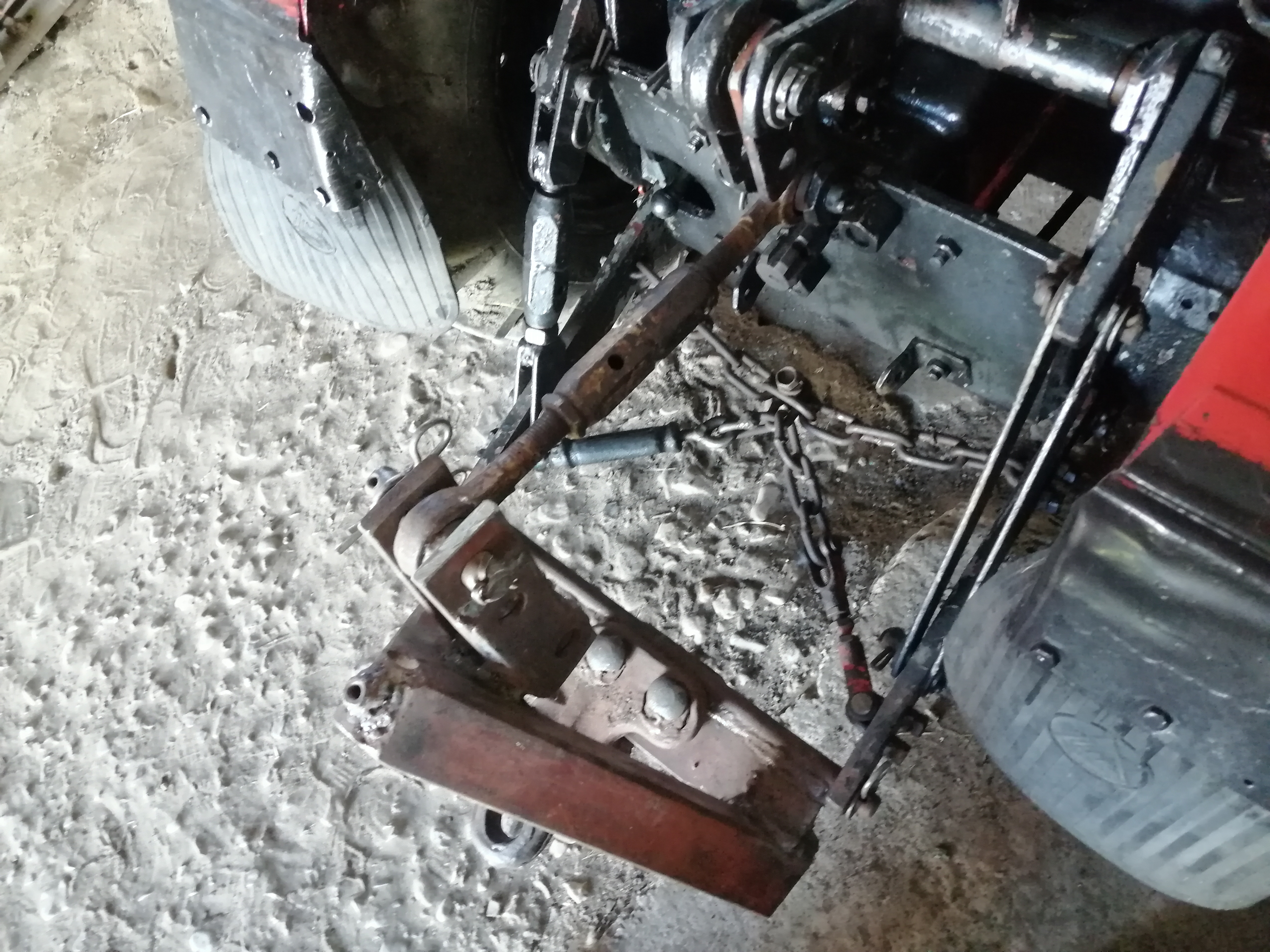

изготовление автосцепки
сварил вторую для навешивания мульчера для работы с ВОМом.
https://upforme.ru/uploads/000b/0b/c7/5751/t924054.jpg
https://upforme.ru/uploads/000b/0b/c7/5751/t207488.jpg
https://upforme.ru/uploads/000b/0b/c7/5751/t464331.jpg

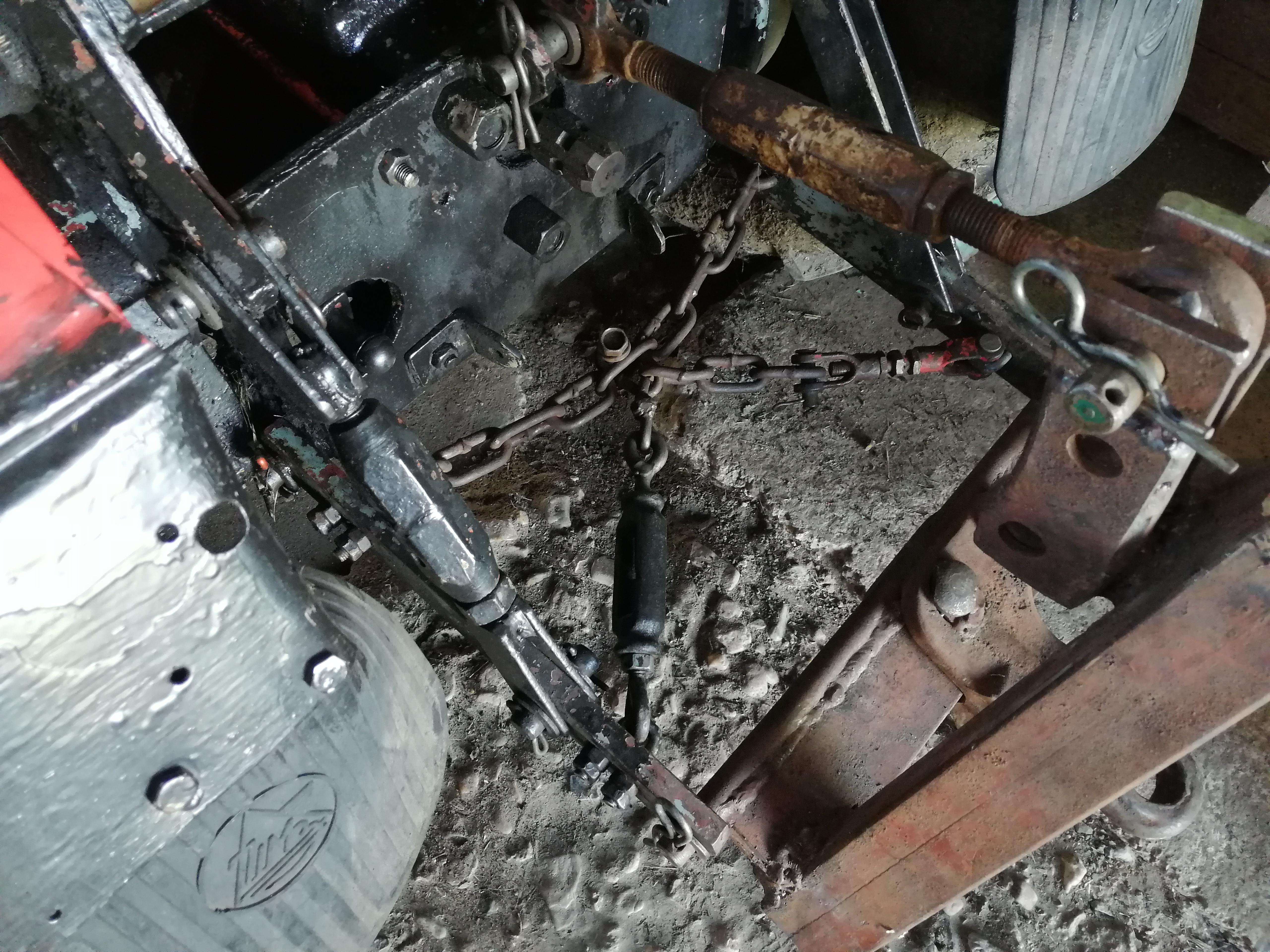

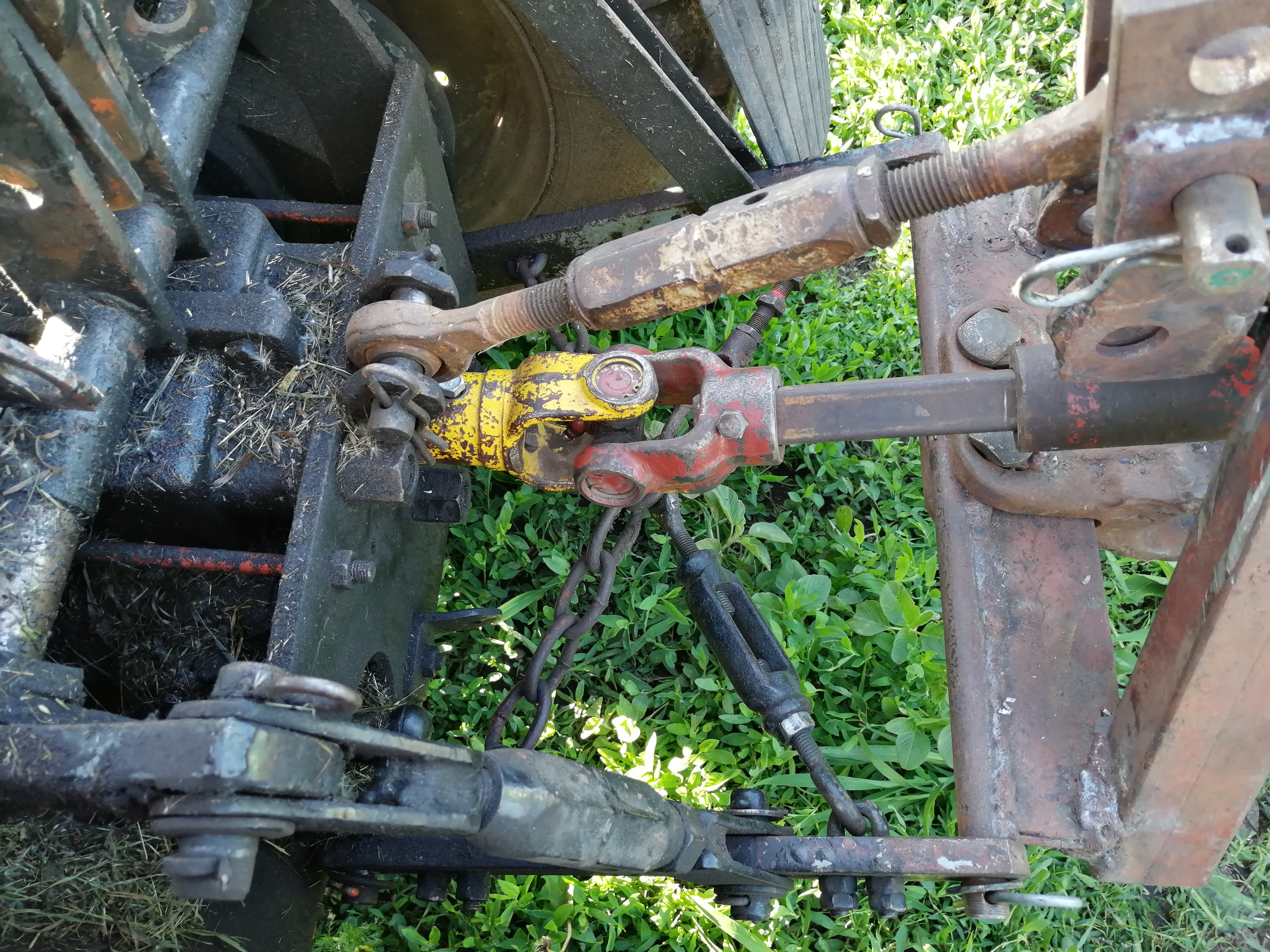

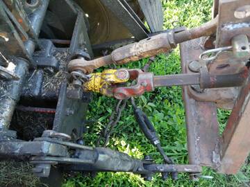

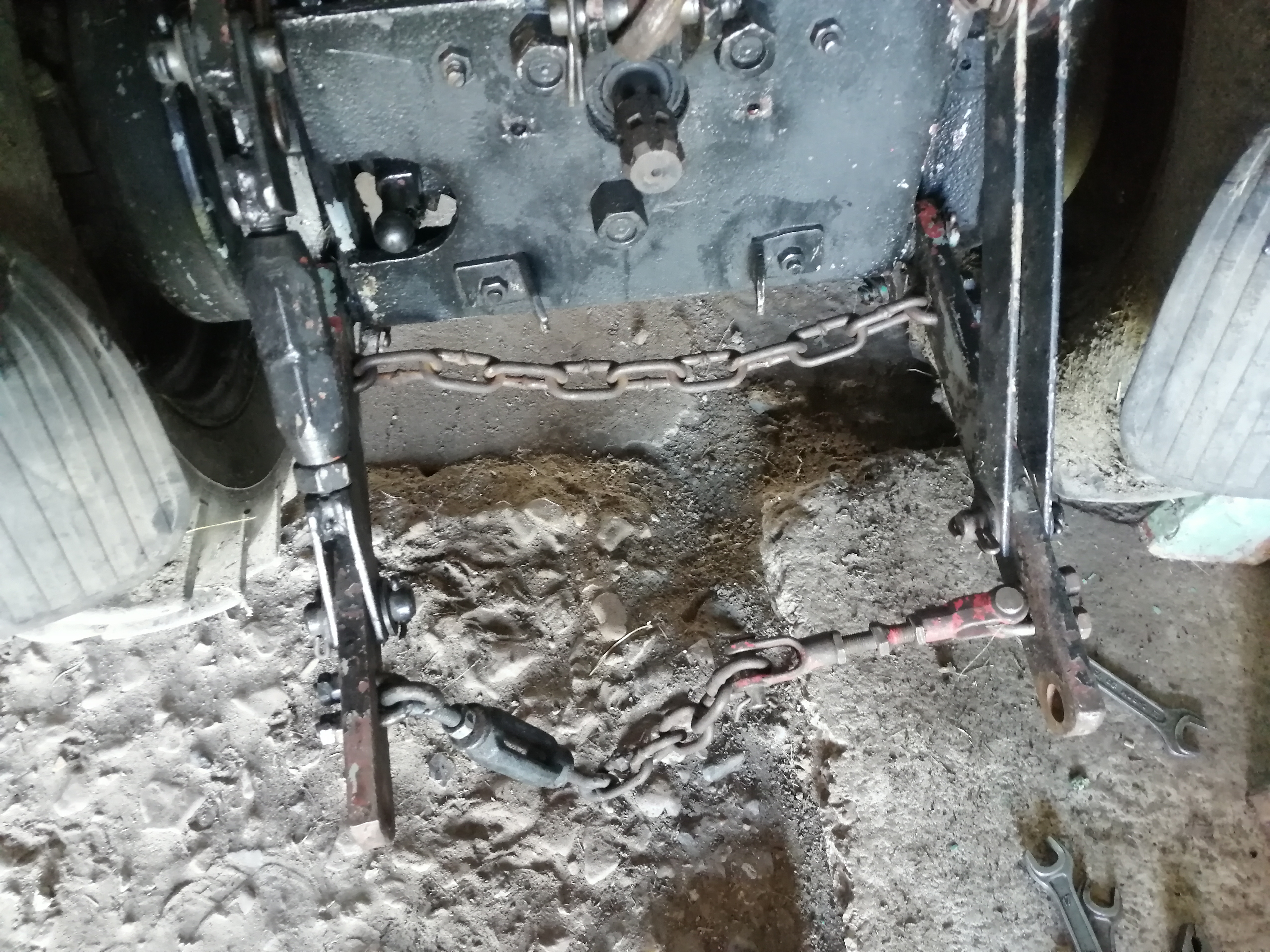

283

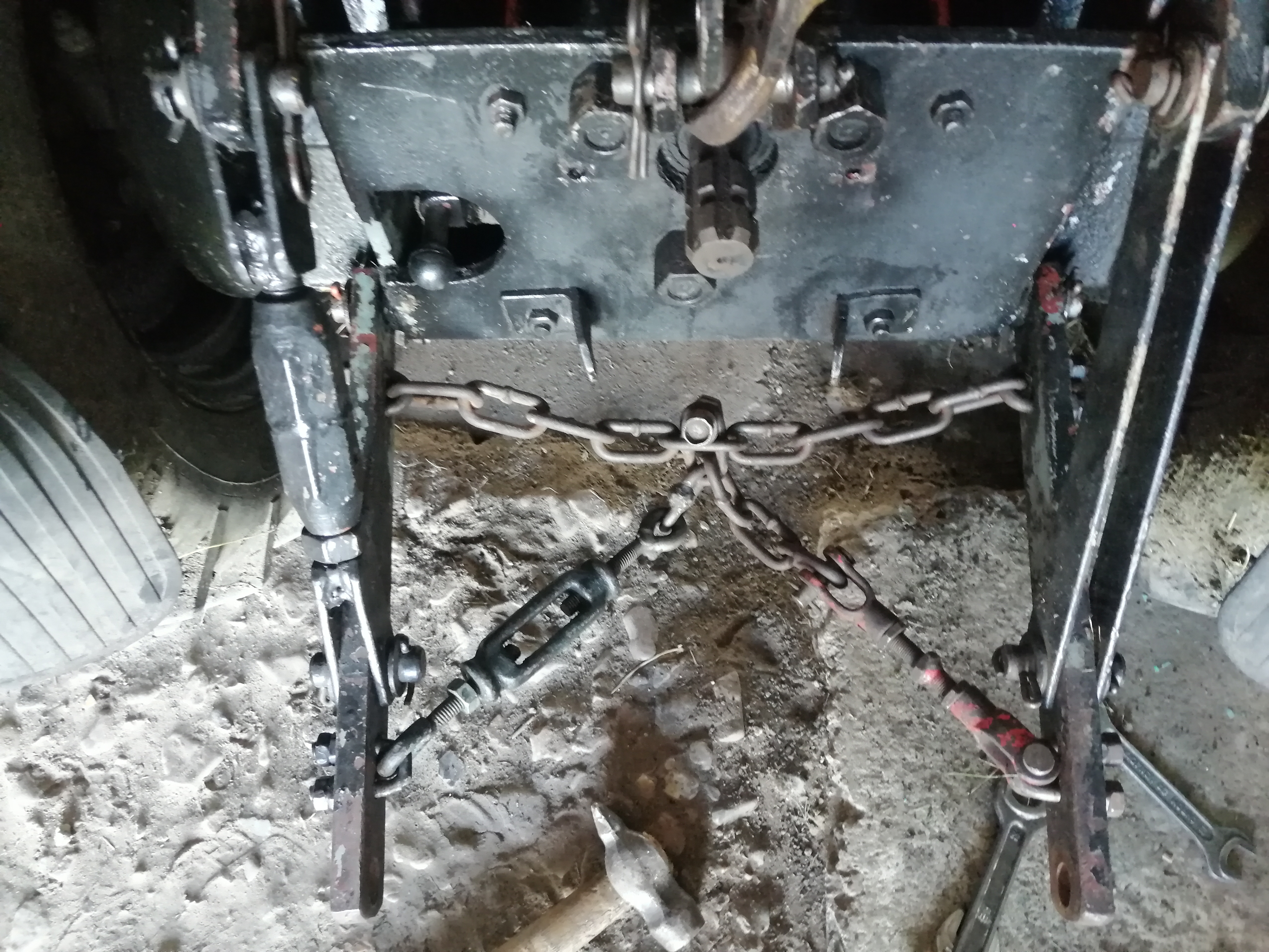

нашел второй натяжитель растяжки
еще одна конструкция, может быть так растяжки не будут мешать кардану.
https://upforme.ru/uploads/000b/0b/c7/5751/t511396.jpg
https://upforme.ru/uploads/000b/0b/c7/5751/t144191.jpg
https://upforme.ru/uploads/000b/0b/c7/5751/t355359.jpg
https://upforme.ru/uploads/000b/0b/c7/5751/t311047.jpg

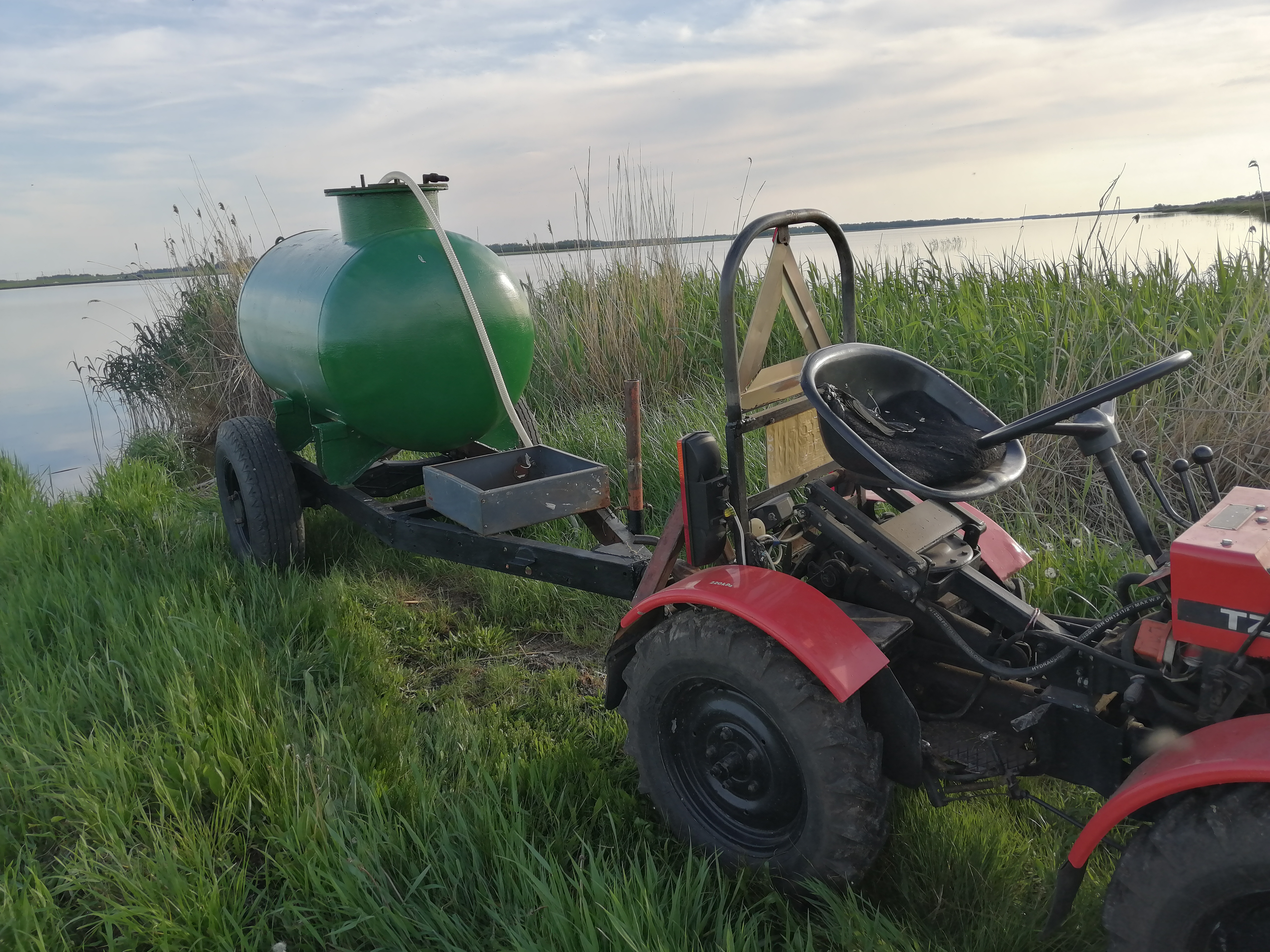

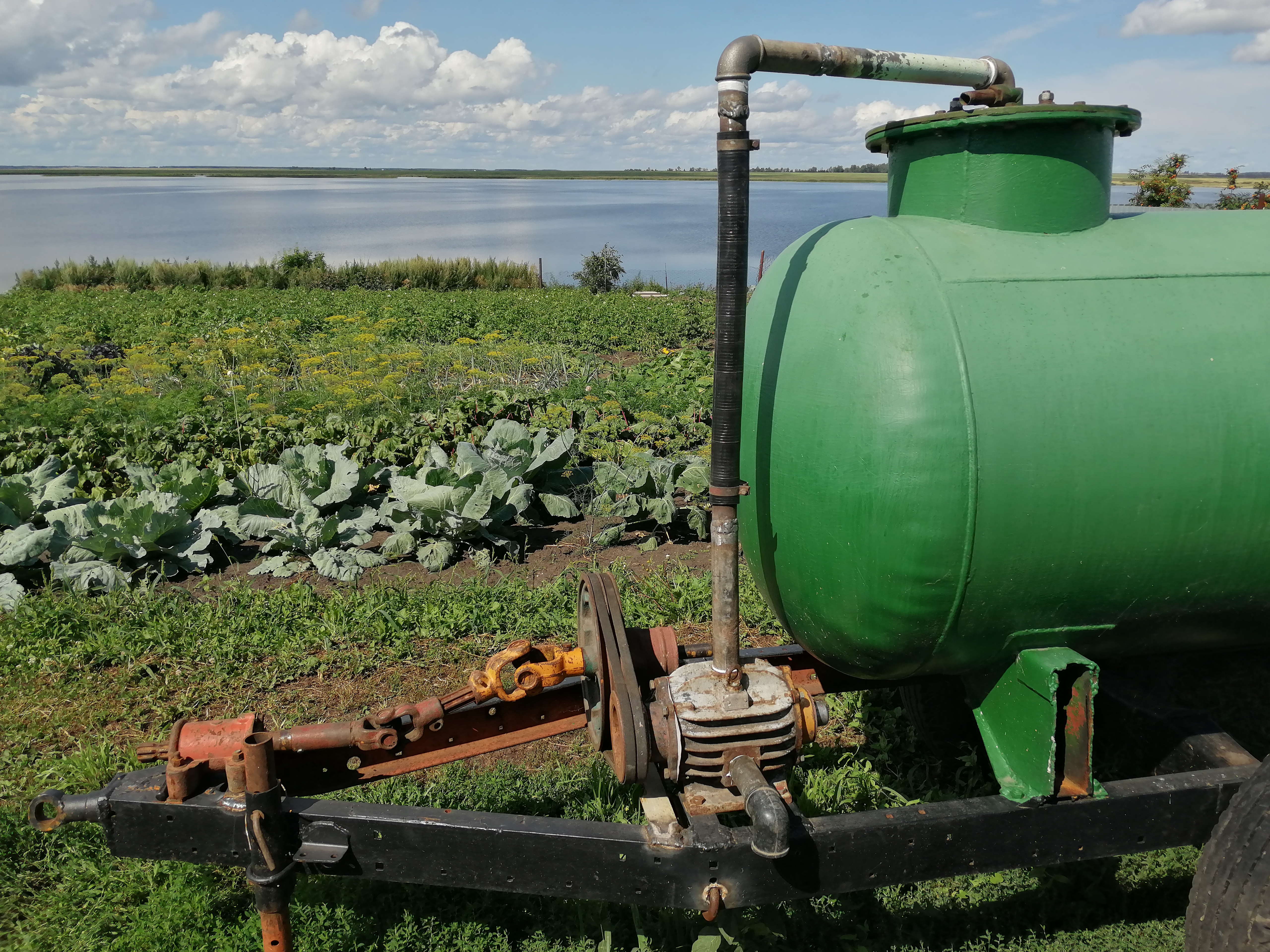

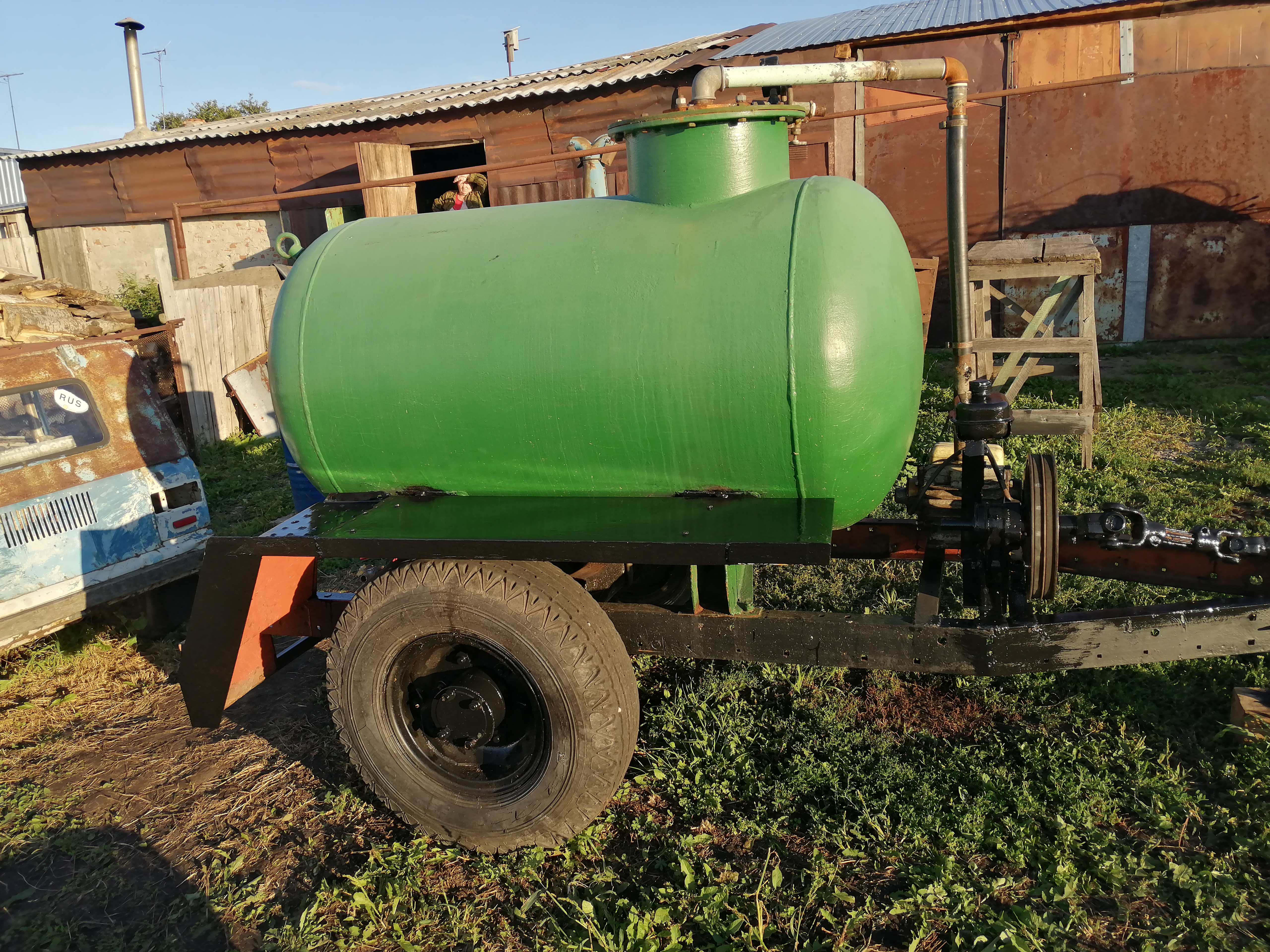

284
пока так закачался
собрал вакуум, закачался от ВОМа. литров 160 за 30 секунд.
https://upforme.ru/uploads/000b/0b/c7/5751/t110159.jpg

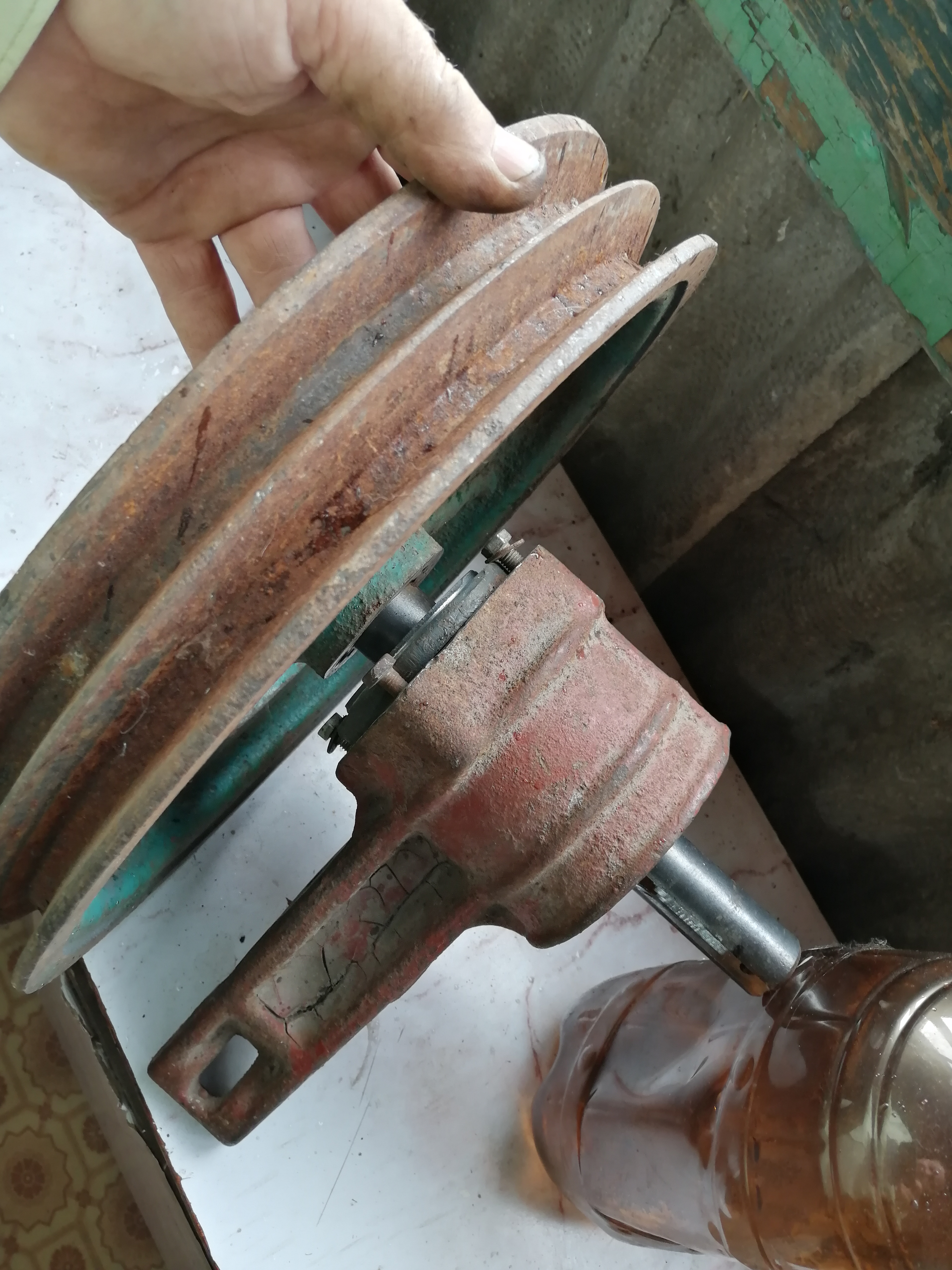

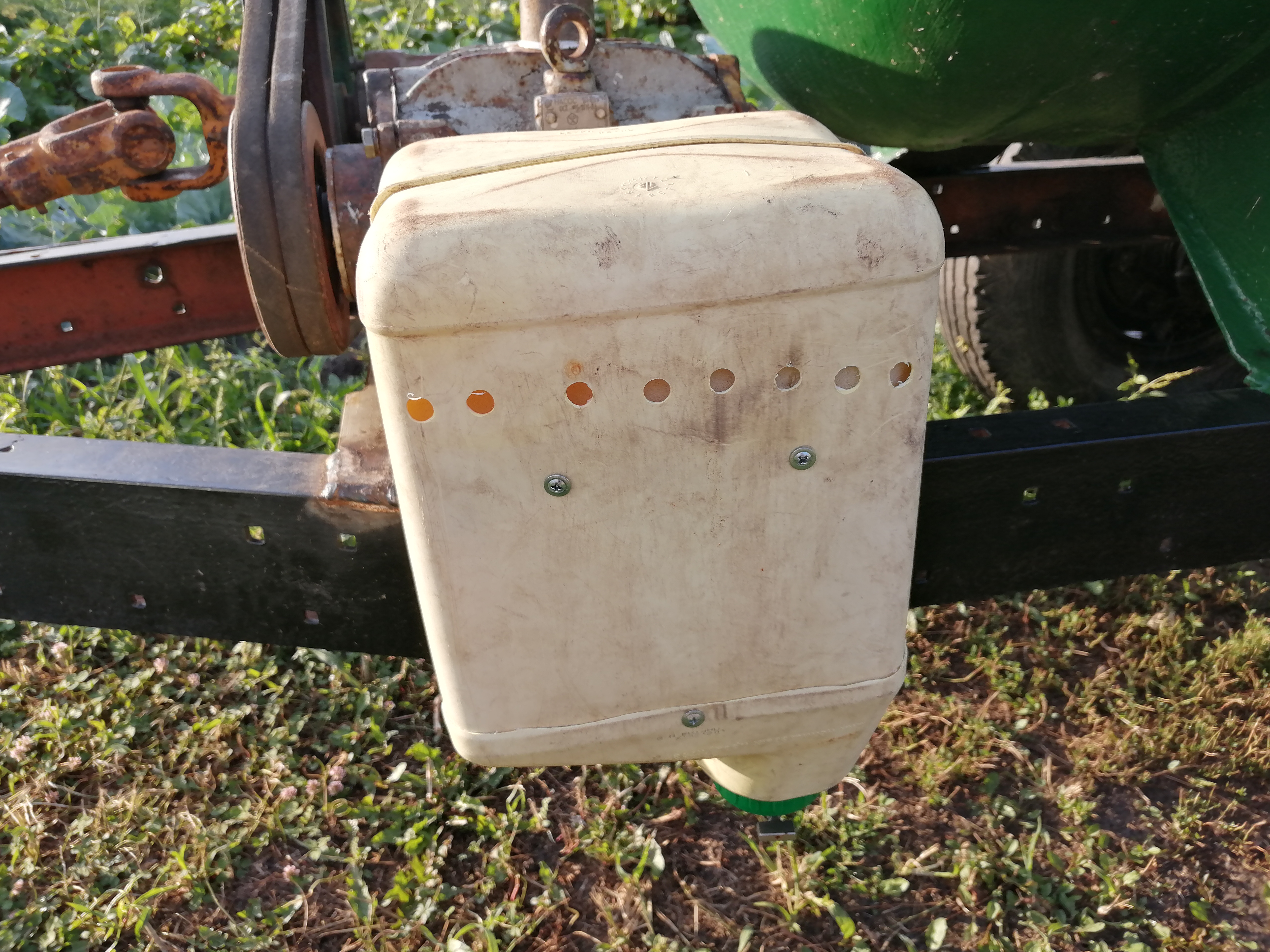

285
собрал вакуум
глушитель, он же сборник масла.
https://upforme.ru/uploads/000b/0b/c7/5751/t772737.jpg
https://upforme.ru/uploads/000b/0b/c7/5751/t384641.jpg

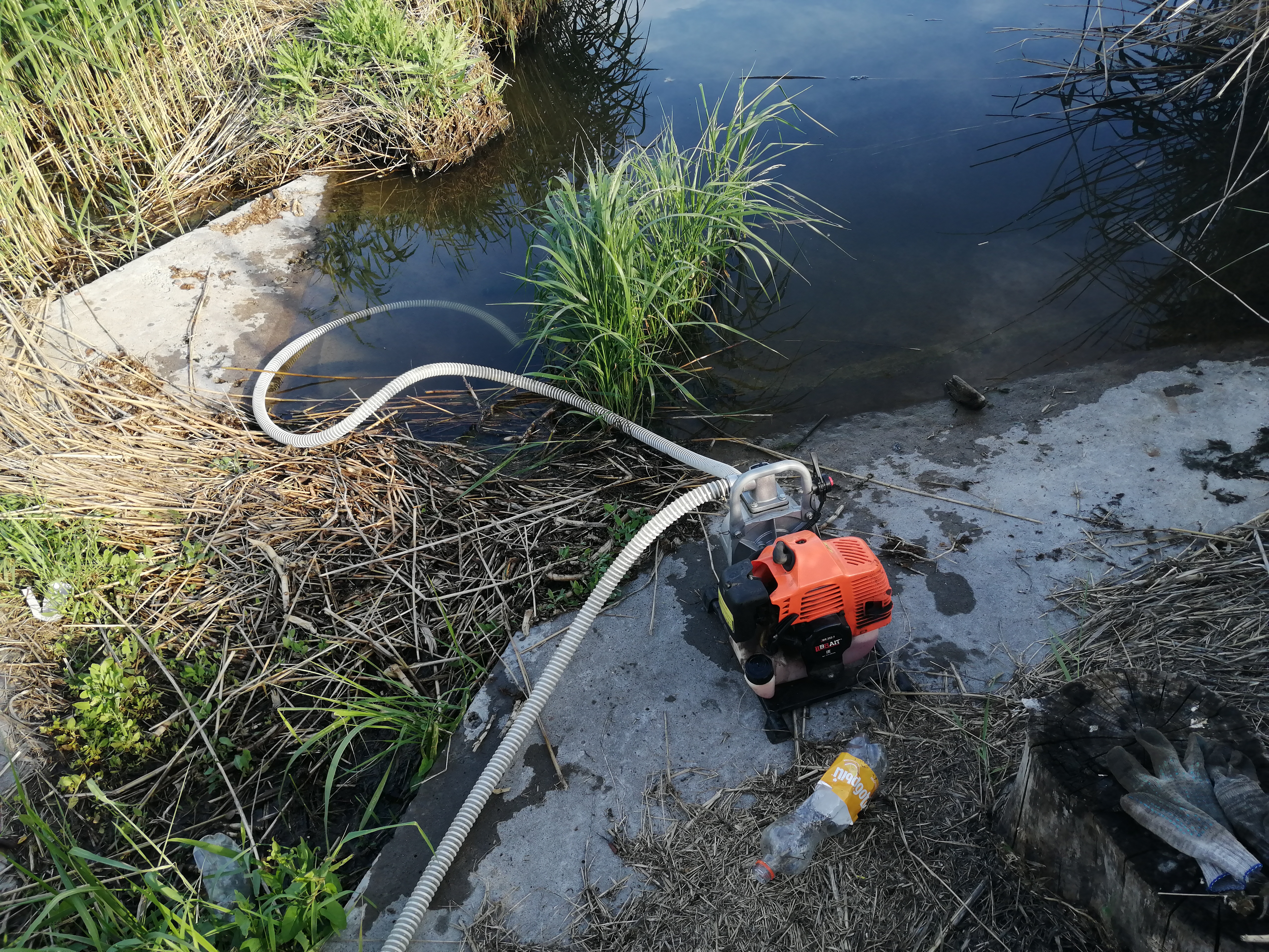

286

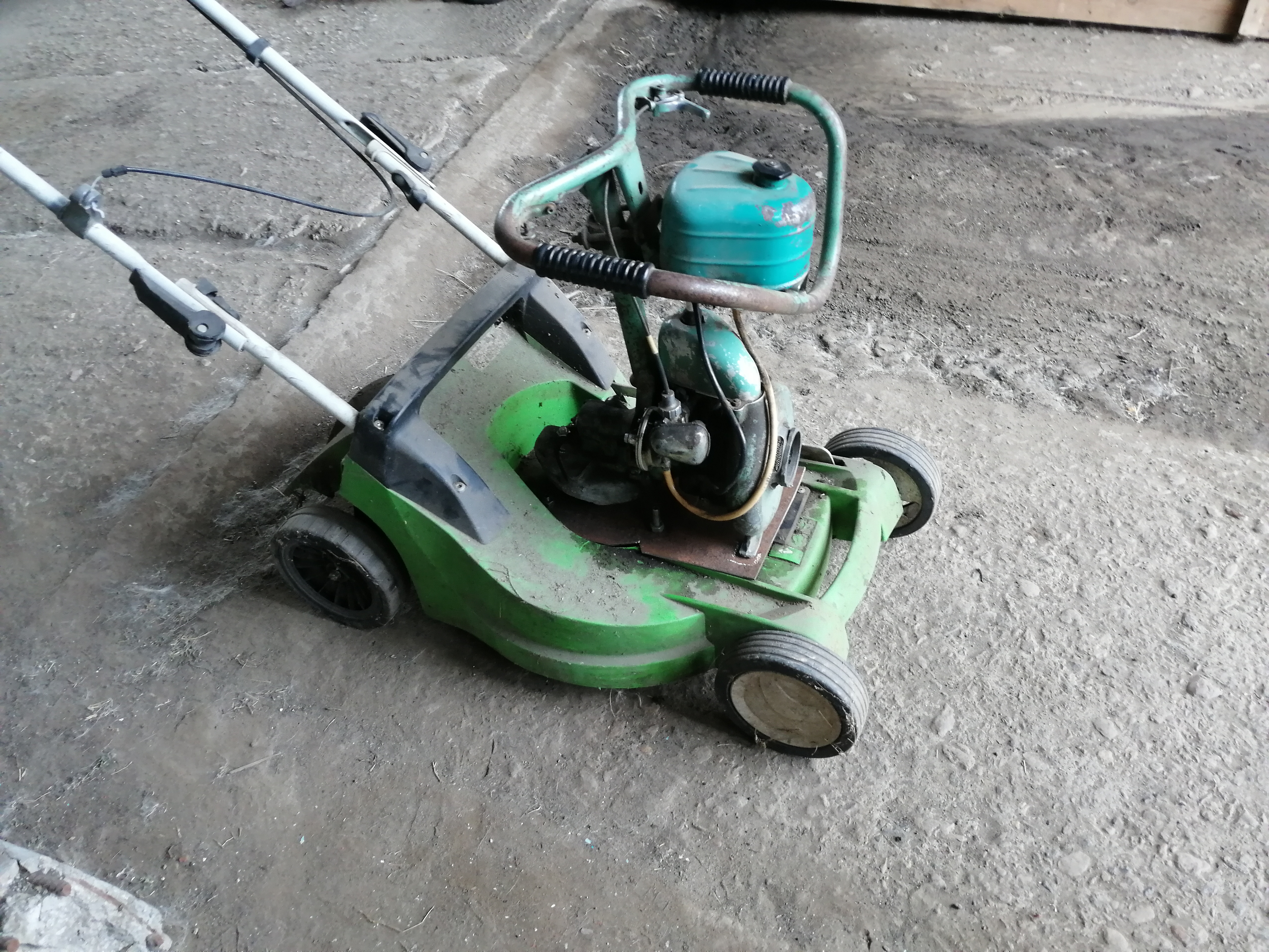

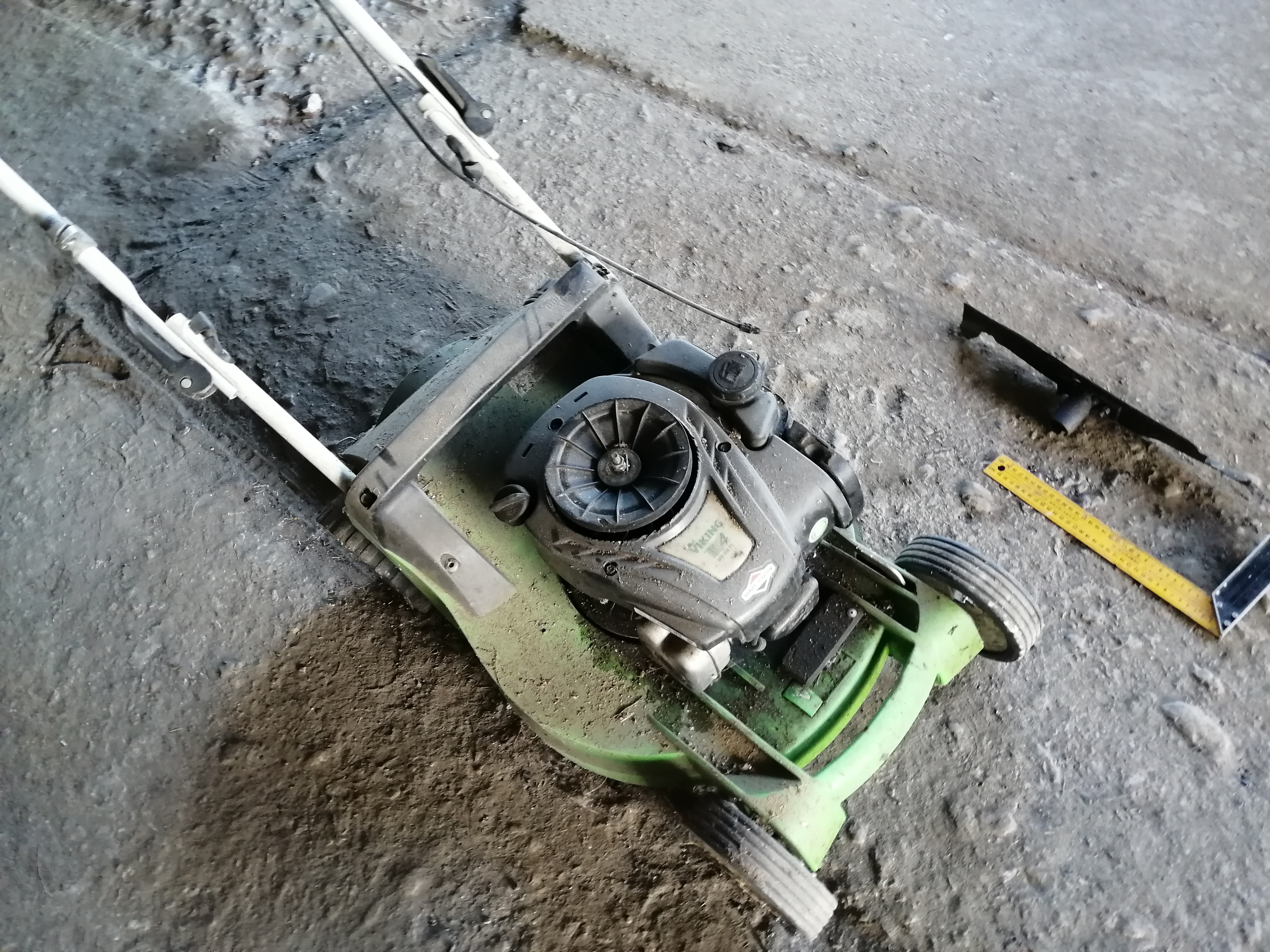

на газонокосилке двигатель устал. пристроил бензопилу
https://upforme.ru/uploads/000b/0b/c7/5751/t762447.jpg
https://upforme.ru/uploads/000b/0b/c7/5751/t681642.jpg
https://upforme.ru/uploads/000b/0b/c7/5751/t630546.jpg

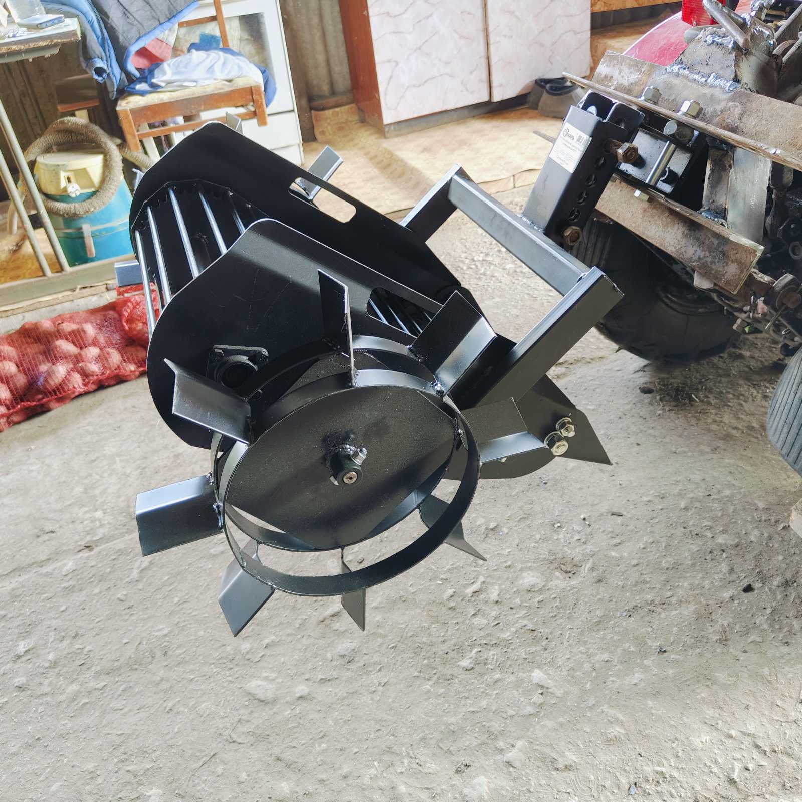

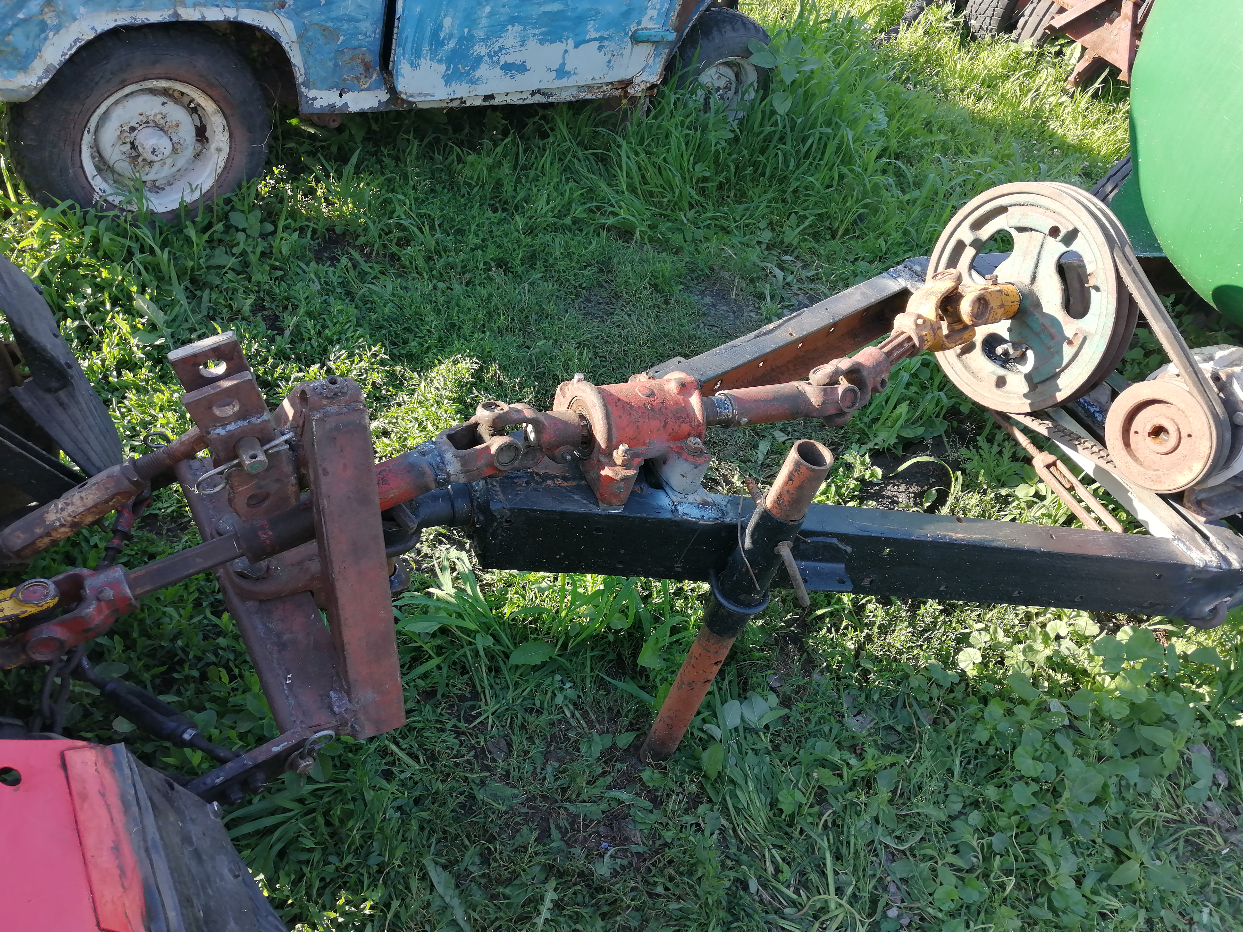

289

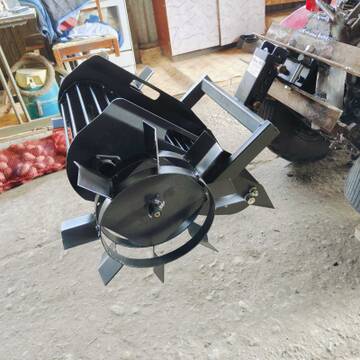

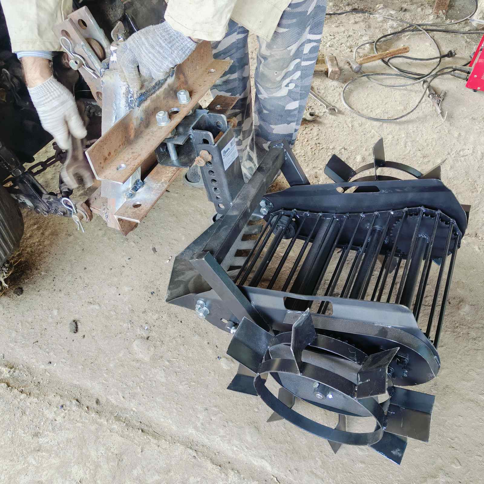

TZ женил с картофелекопалкой от мотоблока
https://upforme.ru/uploads/000b/0b/c7/5751/t382466.jpg
https://upforme.ru/uploads/000b/0b/c7/5751/t934982.jpg
Отредактировано сергей курков (2 сентября, 2024г. 19:39:30)
290
для этого пришлось изготовить еще одну автосцепку.
https://upforme.ru/uploads/000b/0b/c7/5751/t642062.jpg
https://upforme.ru/uploads/000b/0b/c7/5751/t297994.jpg
291
сергей курков
Что то зацепление с  звездочкой не очень ! или на фото так ?
292
Justas написал(а):
или на фото так ?
фото надо сохранить и увеличить - тогда четко видно
293
сергей курков
Логично было за перемычки , лучше зацеп и меньше забиваться будет. проще в изготовлении.
294
по моему это единственный агрегат, который я купил. косяков там куча.

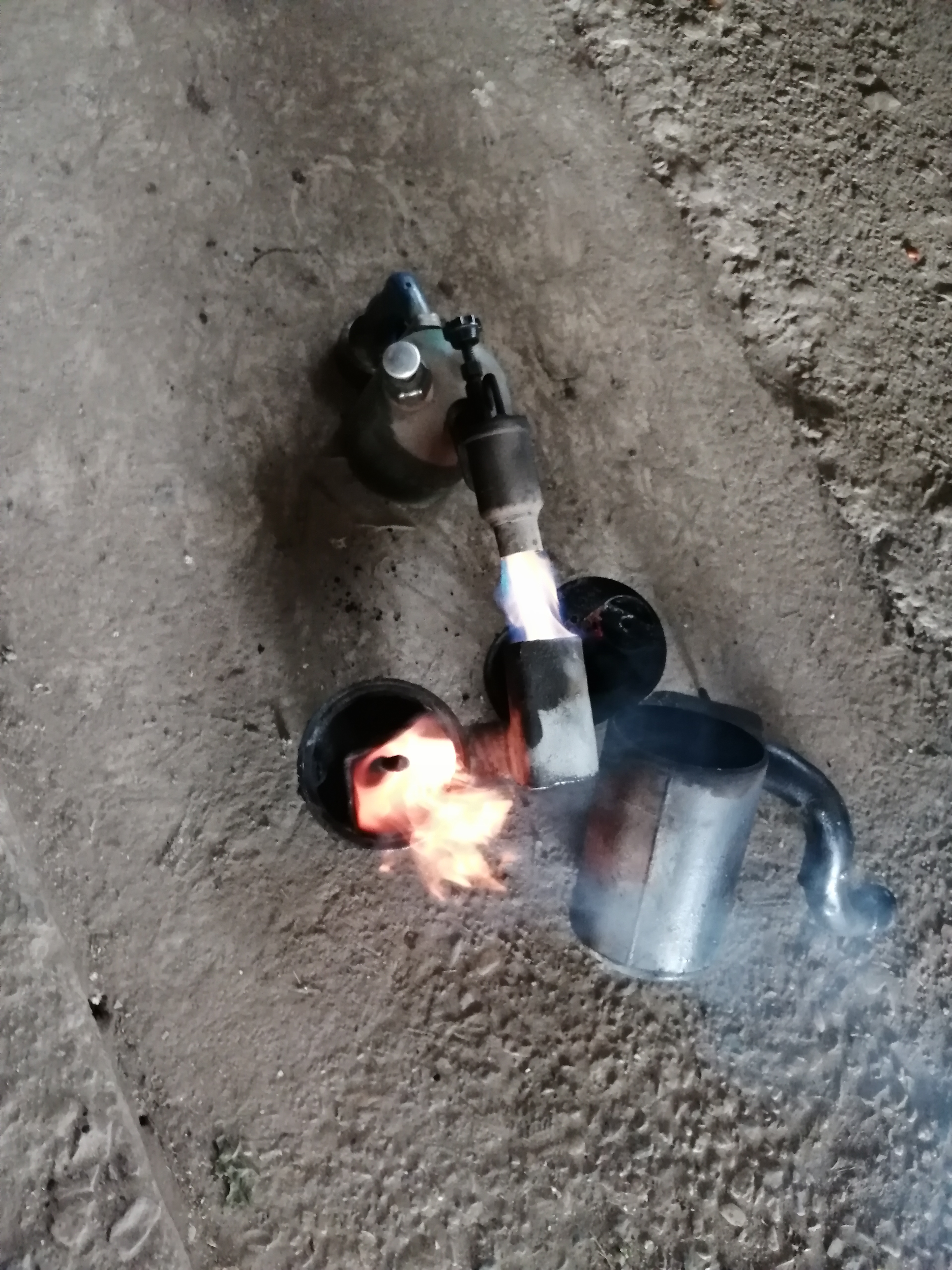

296

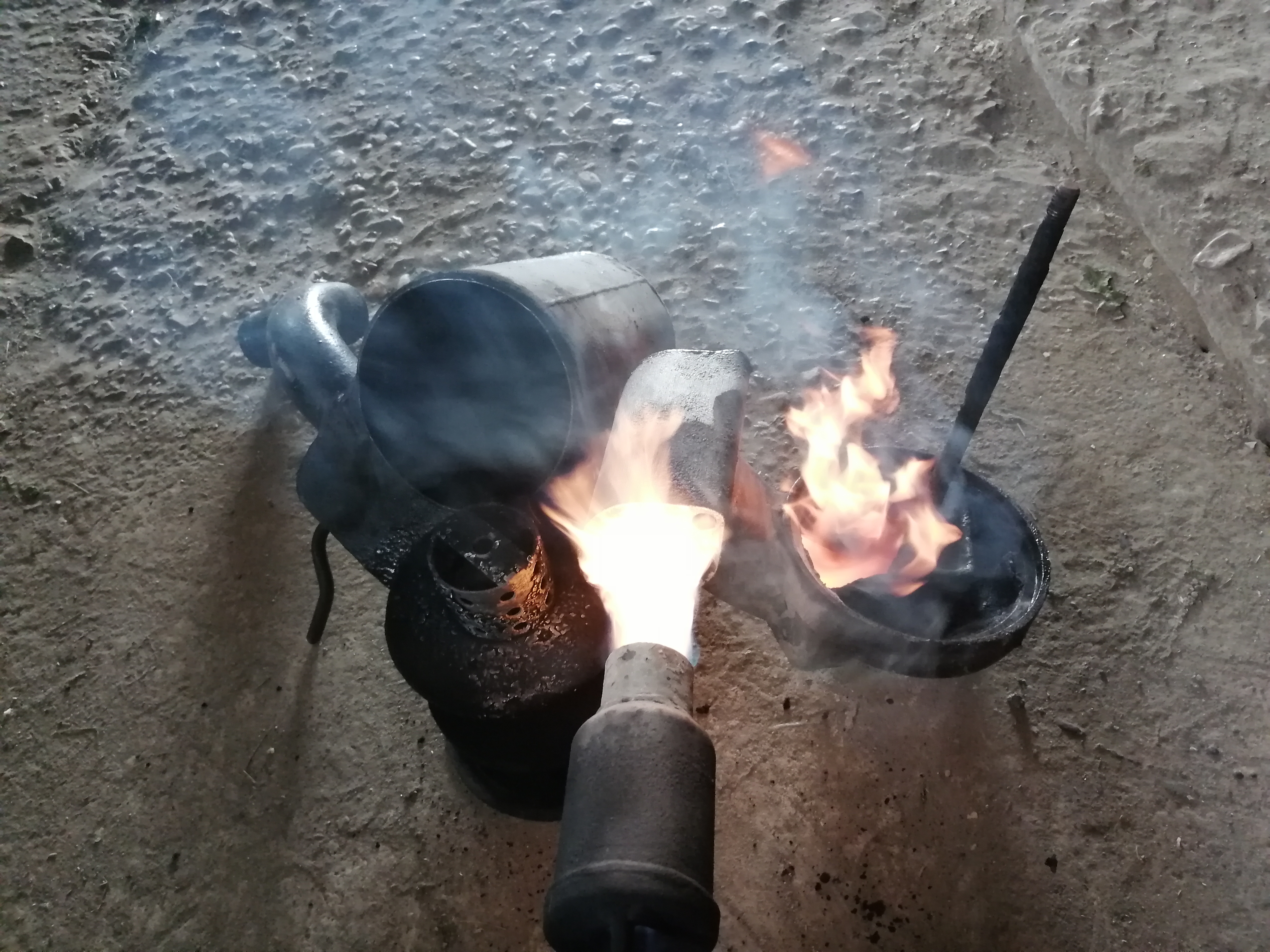

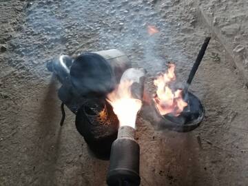

что бы такого не было - почистил трубу!
в 2017г. вот решил повторить
https://upforme.ru/uploads/000b/0b/c7/5751/t52247.jpg
https://upforme.ru/uploads/000b/0b/c7/5751/t274414.jpg

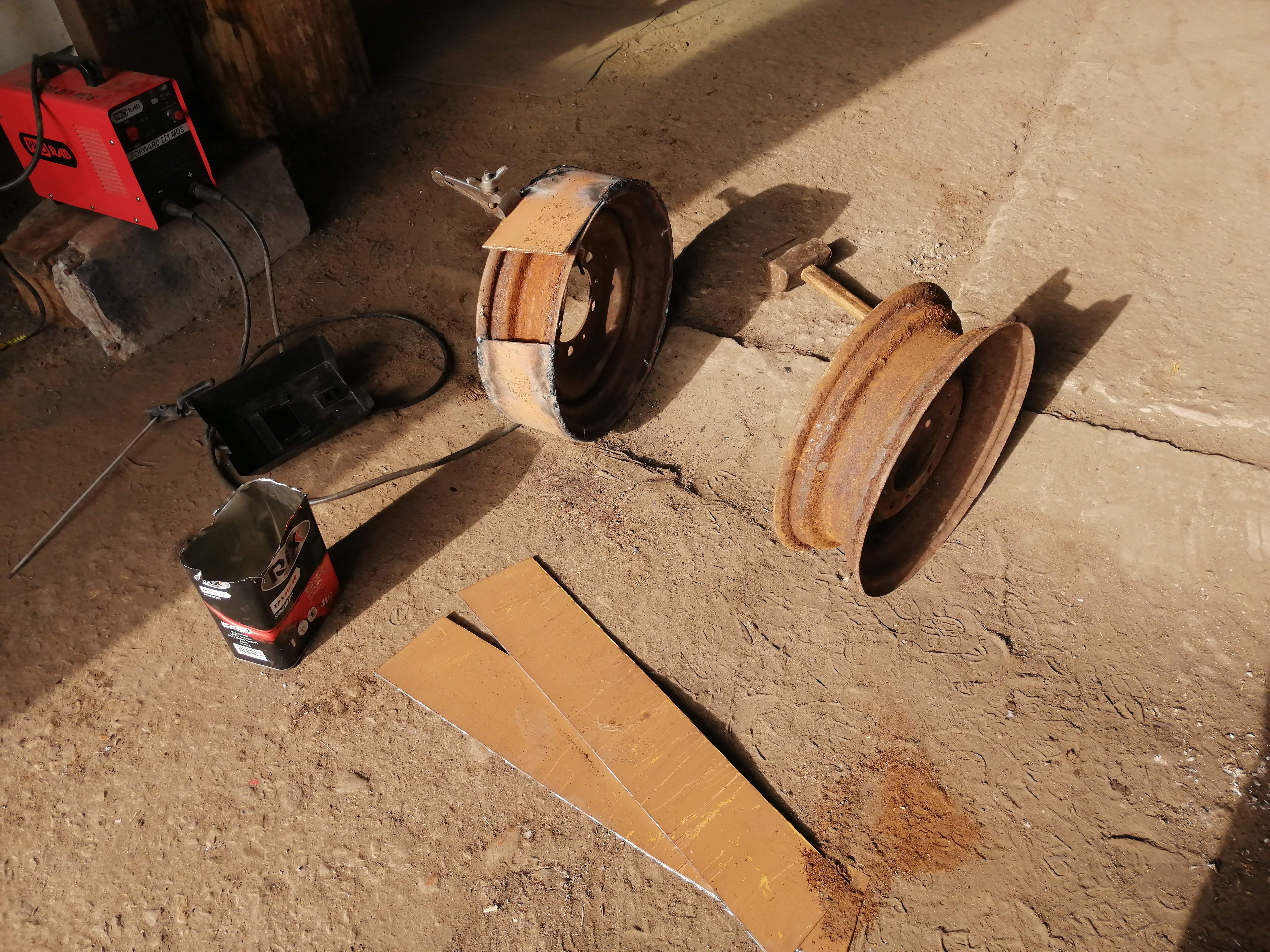

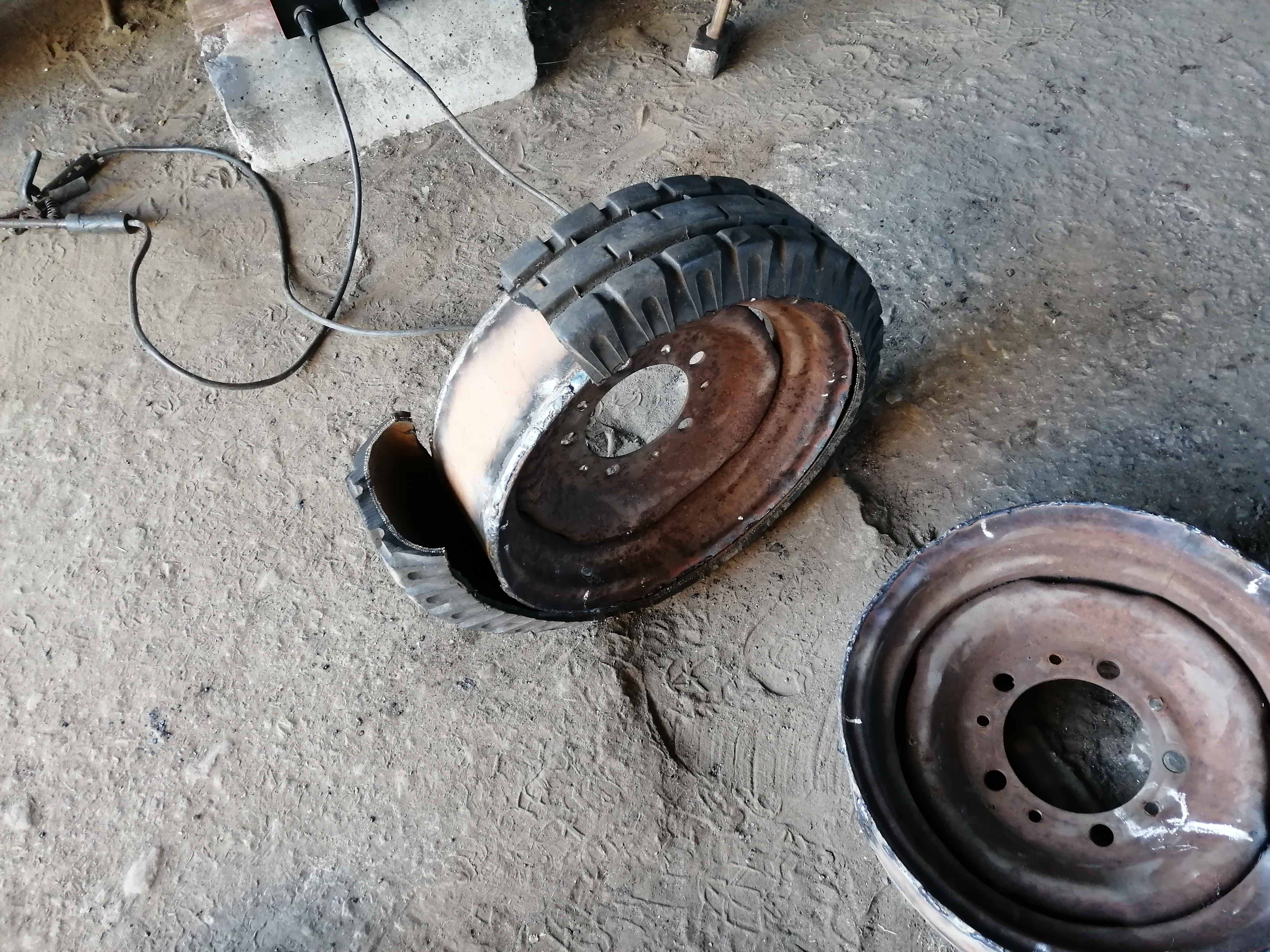

298
как проще черпачки изготовить?
пока нет ответа - занялся колесами
https://upforme.ru/uploads/000b/0b/c7/5751/t406303.jpg
https://upforme.ru/uploads/000b/0b/c7/5751/t424453.jpg

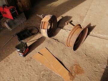

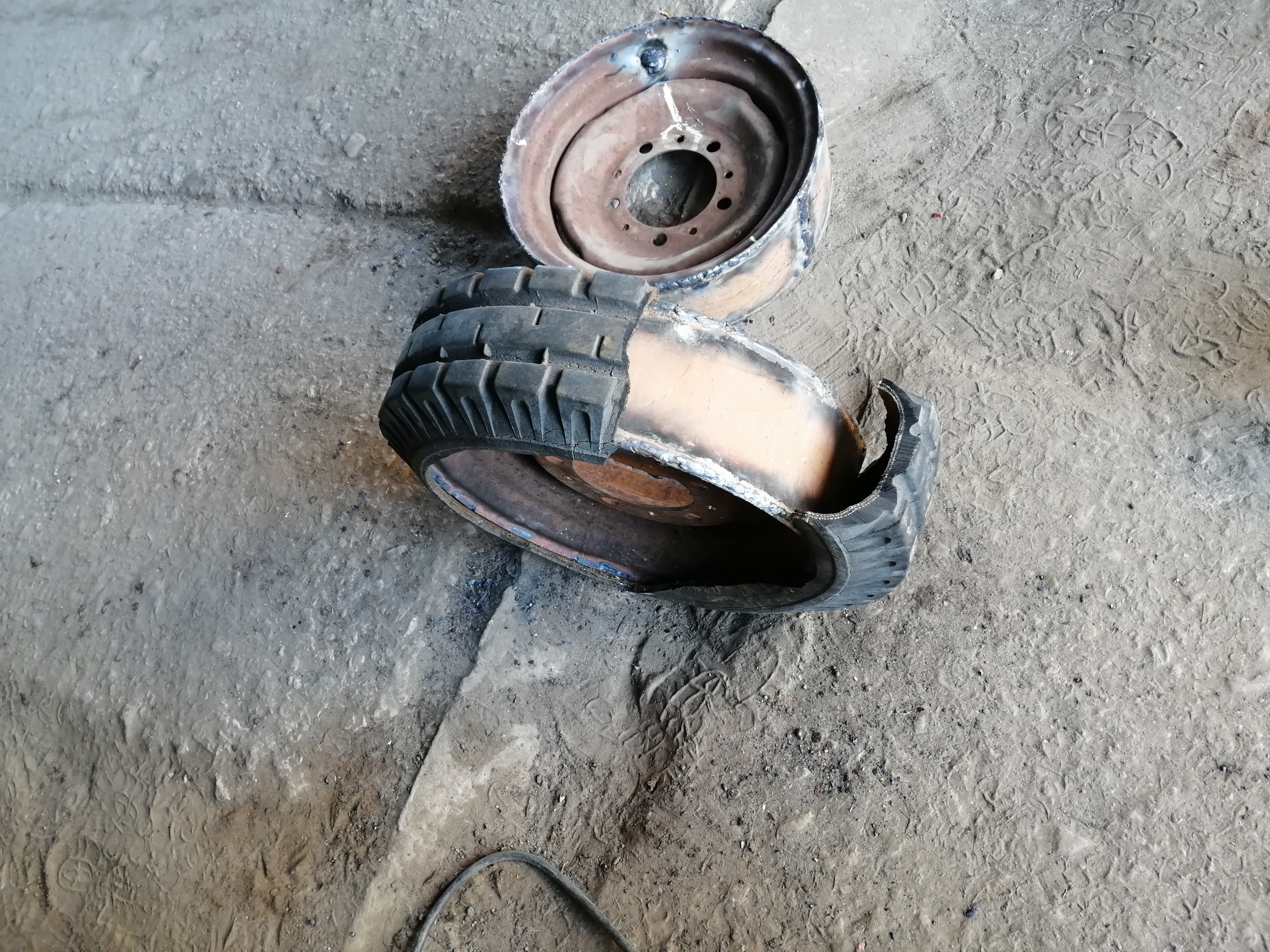

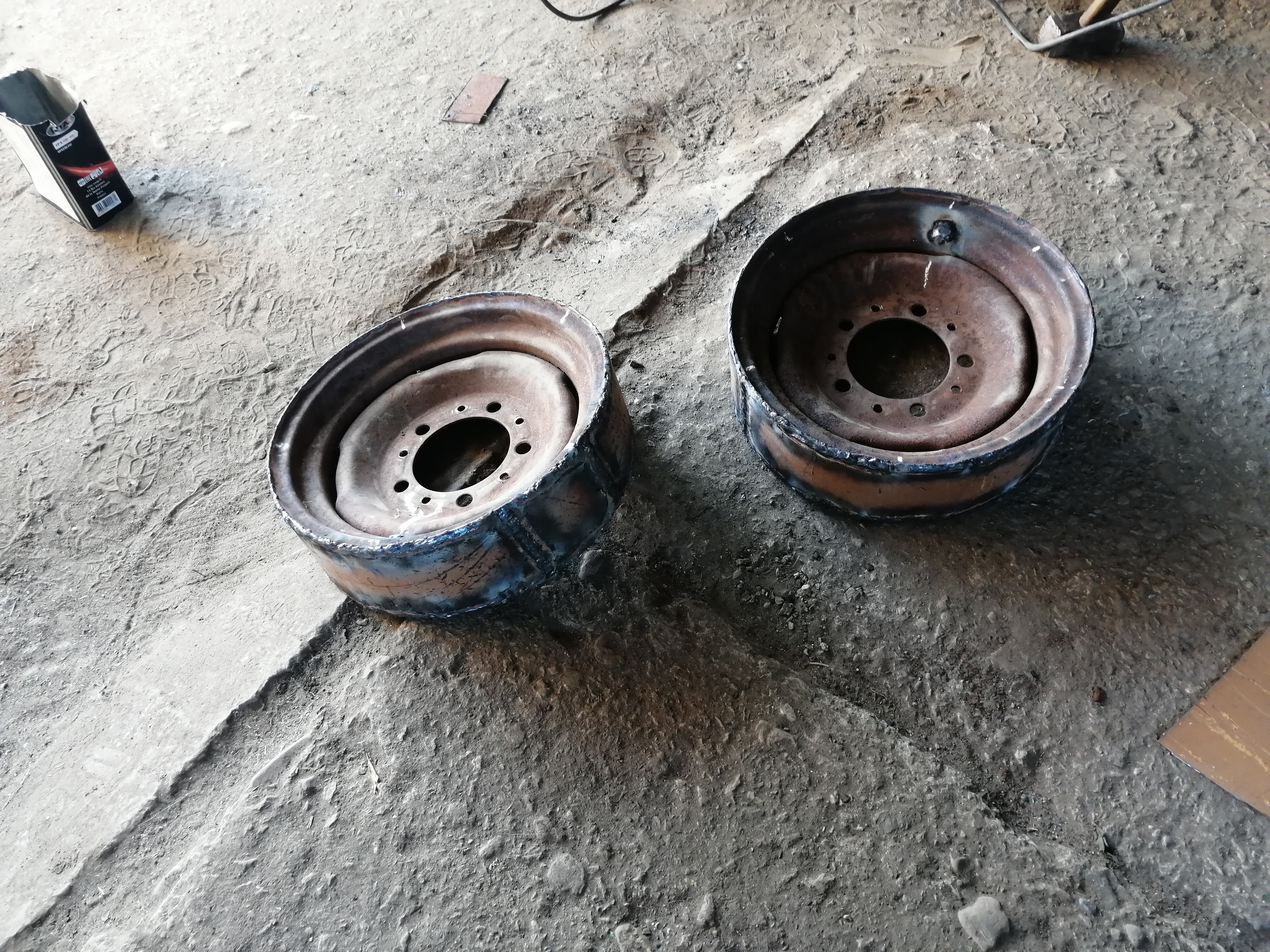

299
занялся колесами
вместо металлических грунтозацепов думаю привернуть полосу крышки
https://upforme.ru/uploads/000b/0b/c7/5751/t944577.jpg
https://upforme.ru/uploads/000b/0b/c7/5751/t538685.jpg
