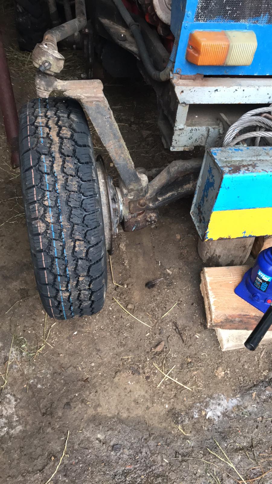

Доброго времени суток.
Поздравляю всіх с Новым годом.
https://upforme.ru/uploads/000b/0b/c7/693/t641415.jpg
Переобувка.
Отредактировано Nikolay (2 января, 2022г. 20:02:30)
