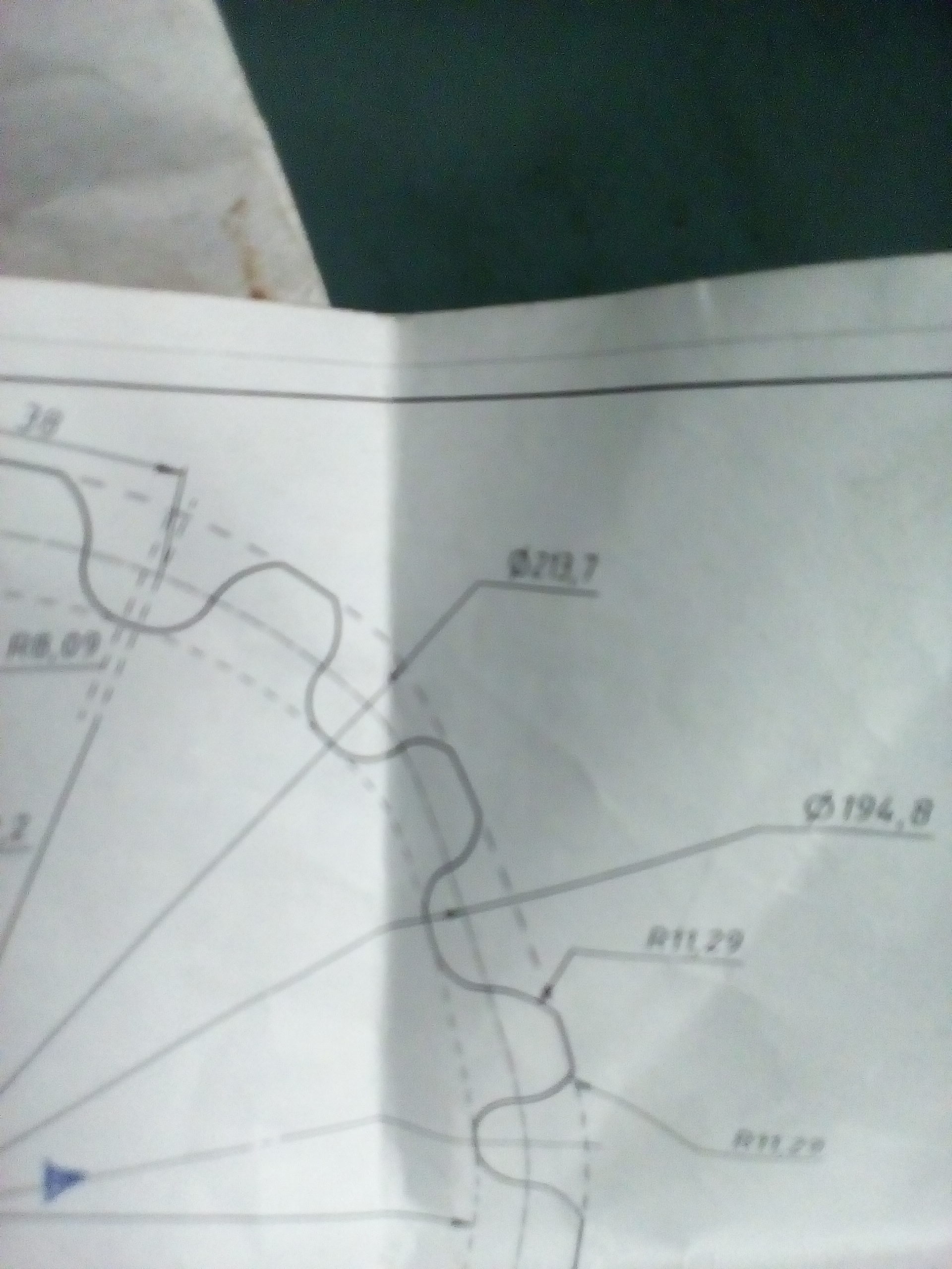

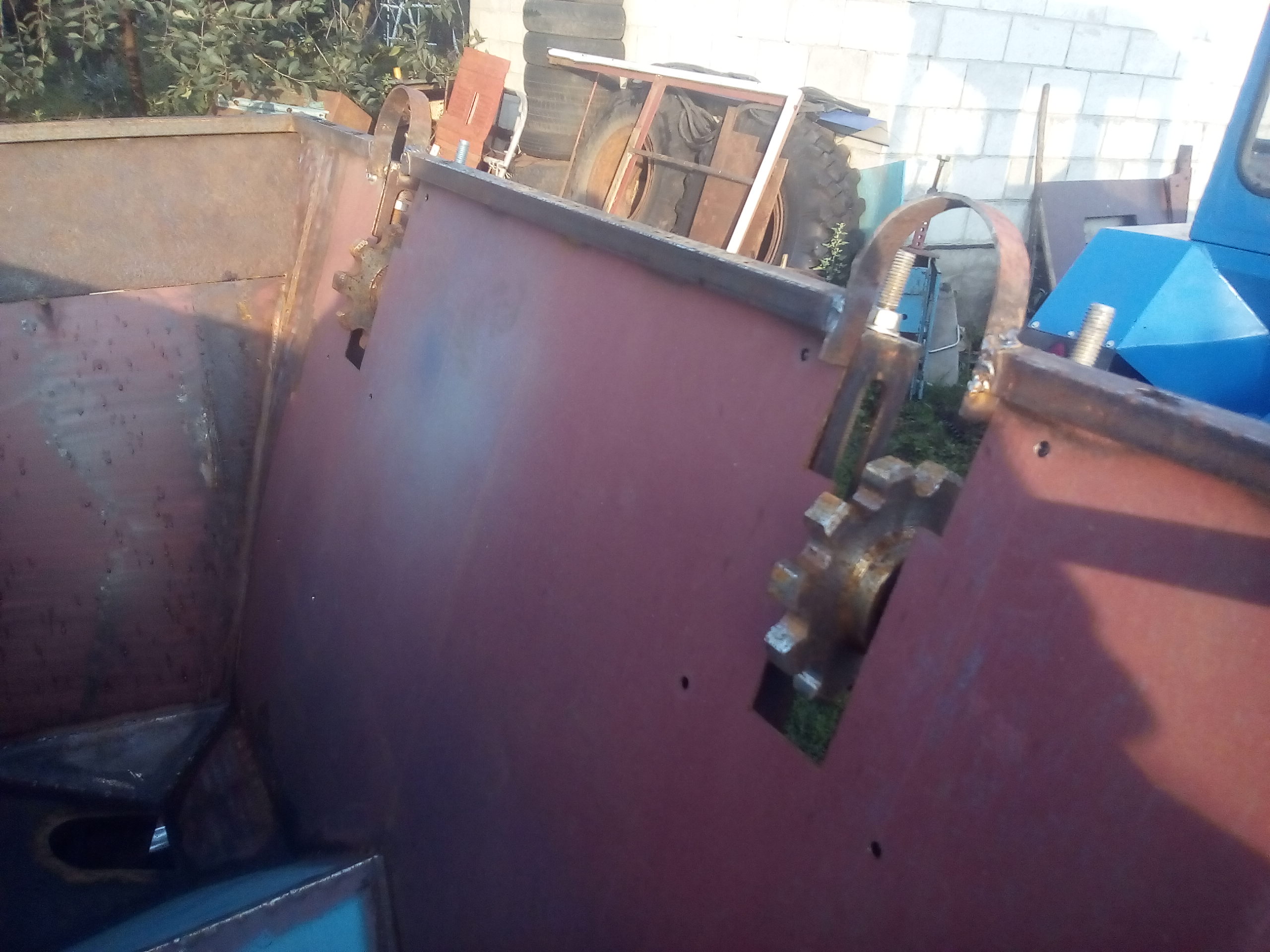

Паралельно начал строить картофелесажалу по типу "BOMET" двухрядную,в основе её ступицы передние от восьмерки.
https://upforme.ru/uploads/000b/0b/c7/2811/t69849.jpg

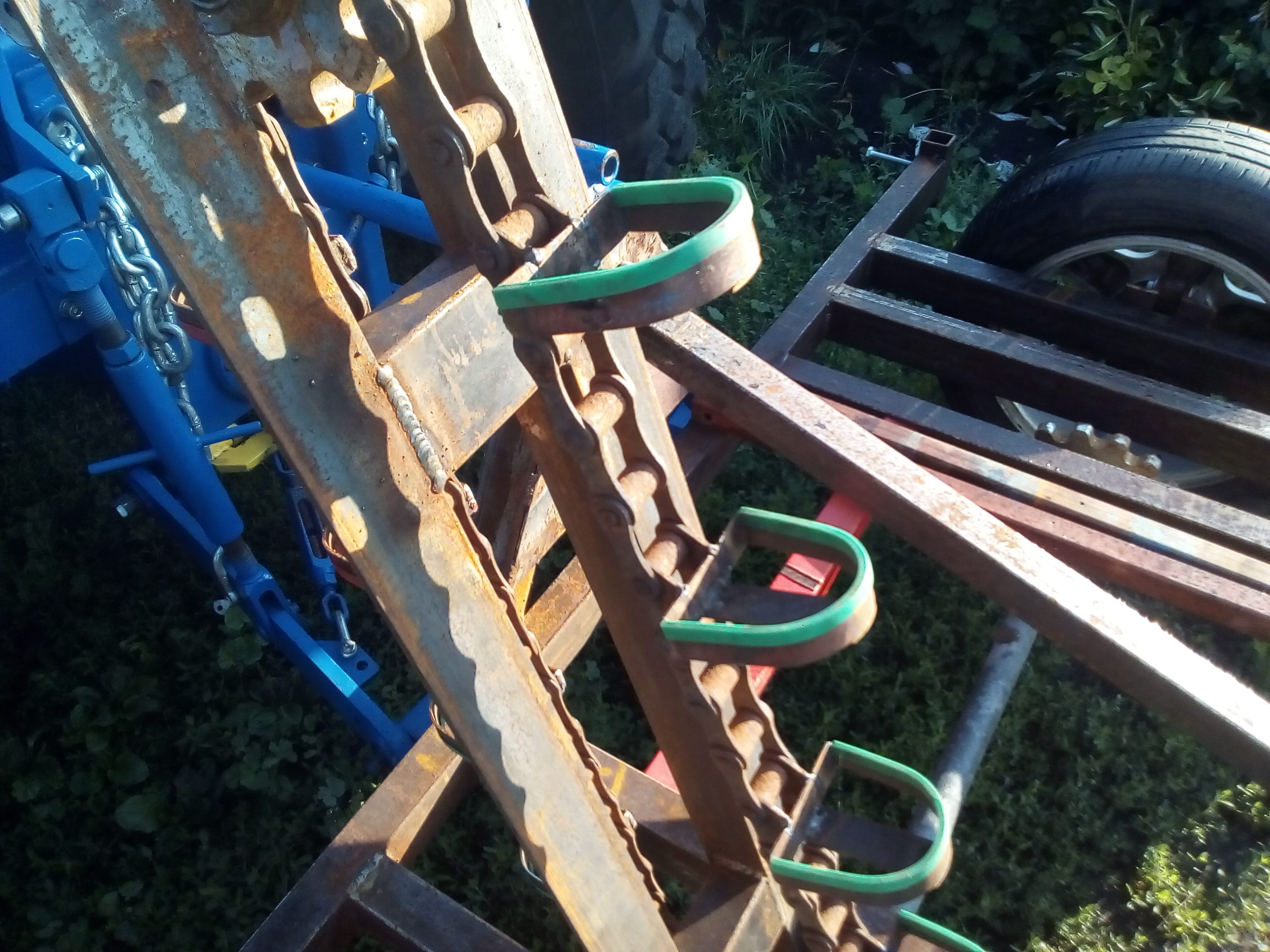

Цепь применена транспортерная с шагом 38мм с норий загрущиков зерна и сортировки.....
https://upforme.ru/uploads/000b/0b/c7/2811/t89600.jpg

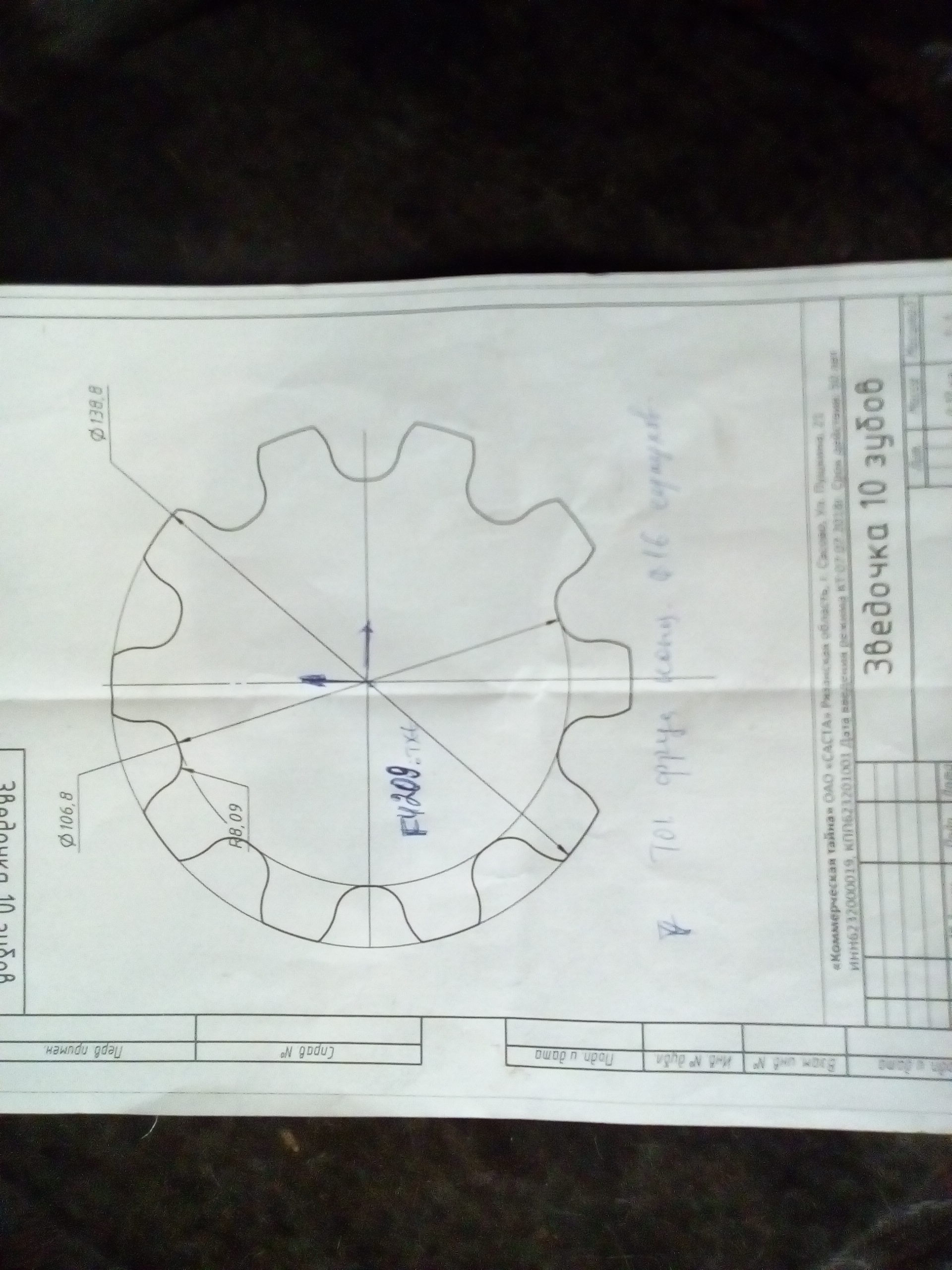

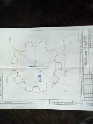

Звезды самодельные....
https://upforme.ru/uploads/000b/0b/c7/2811/t45995.jpg
https://upforme.ru/uploads/000b/0b/c7/2811/t18303.jpg
Ведущая 16 зубьев,ведомая 10 зубьев....
https://upforme.ru/uploads/000b/0b/c7/2811/t13817.jpg
https://upforme.ru/uploads/000b/0b/c7/2811/t71763.jpg
https://upforme.ru/uploads/000b/0b/c7/2811/t47142.jpg
К сожалению доделать я её не успел,пришлось переключиться на изготовление отвала......торопился..... :D  кто ж знал что будет такая зима,практически без снега.....

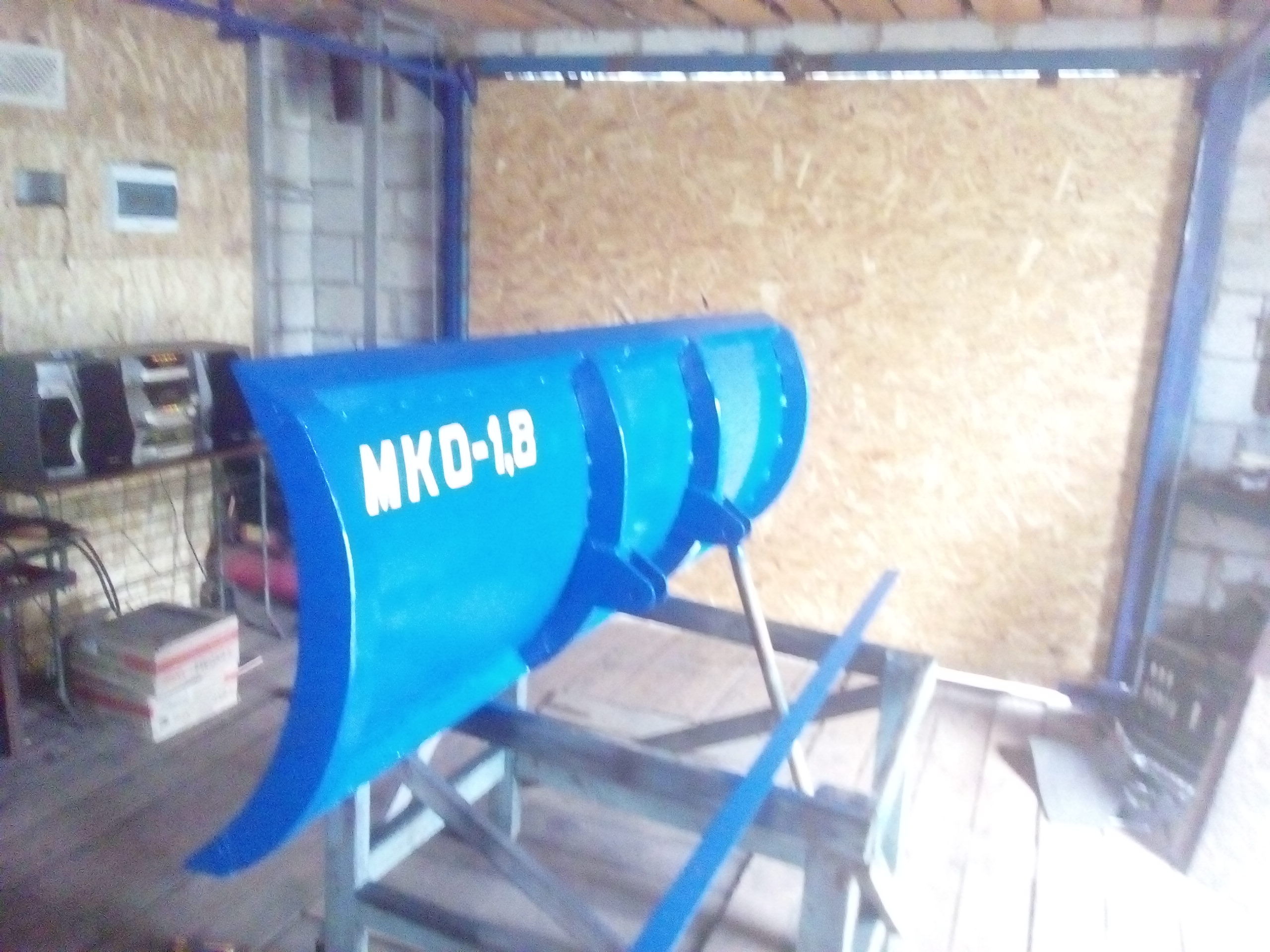

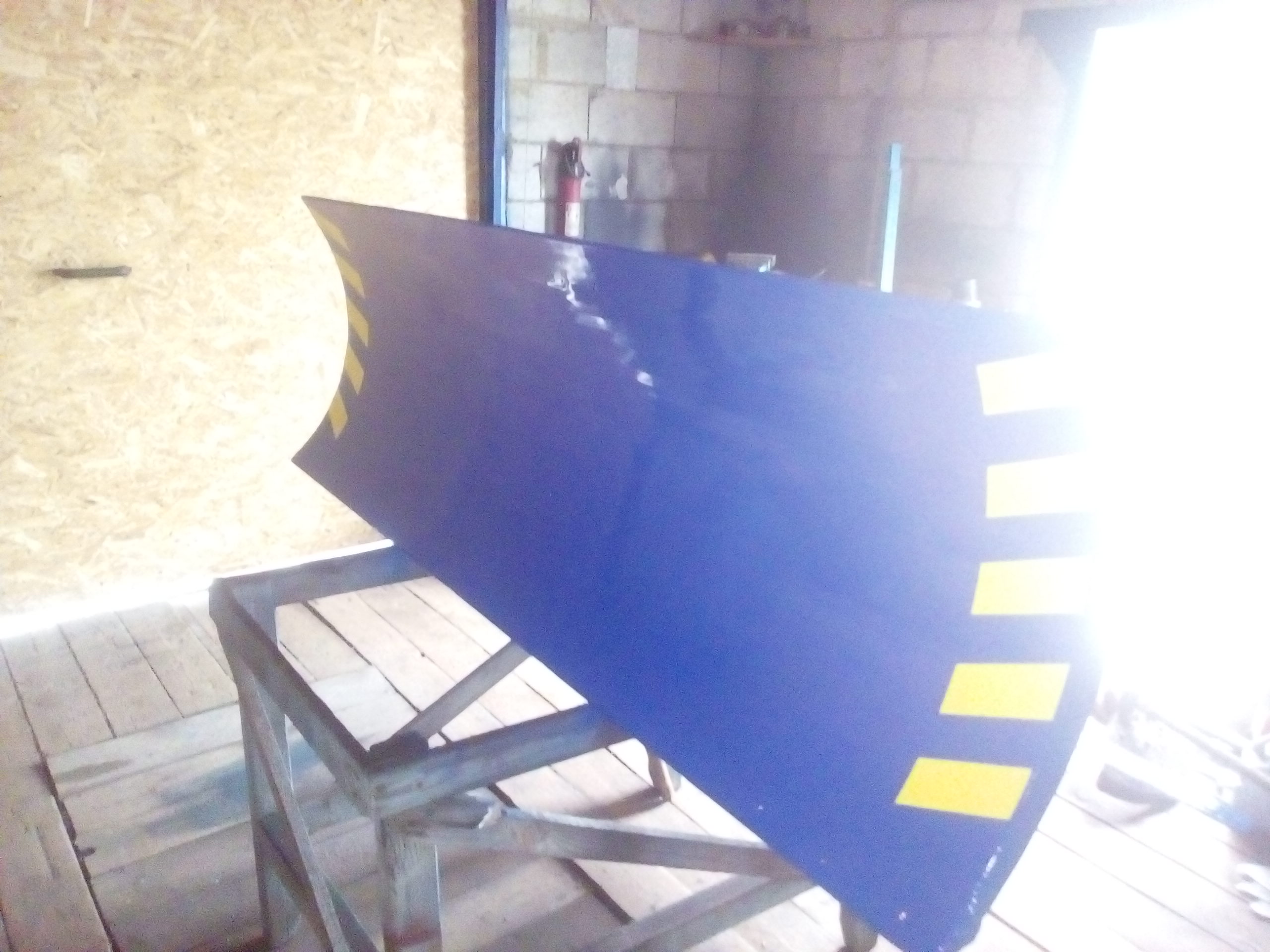

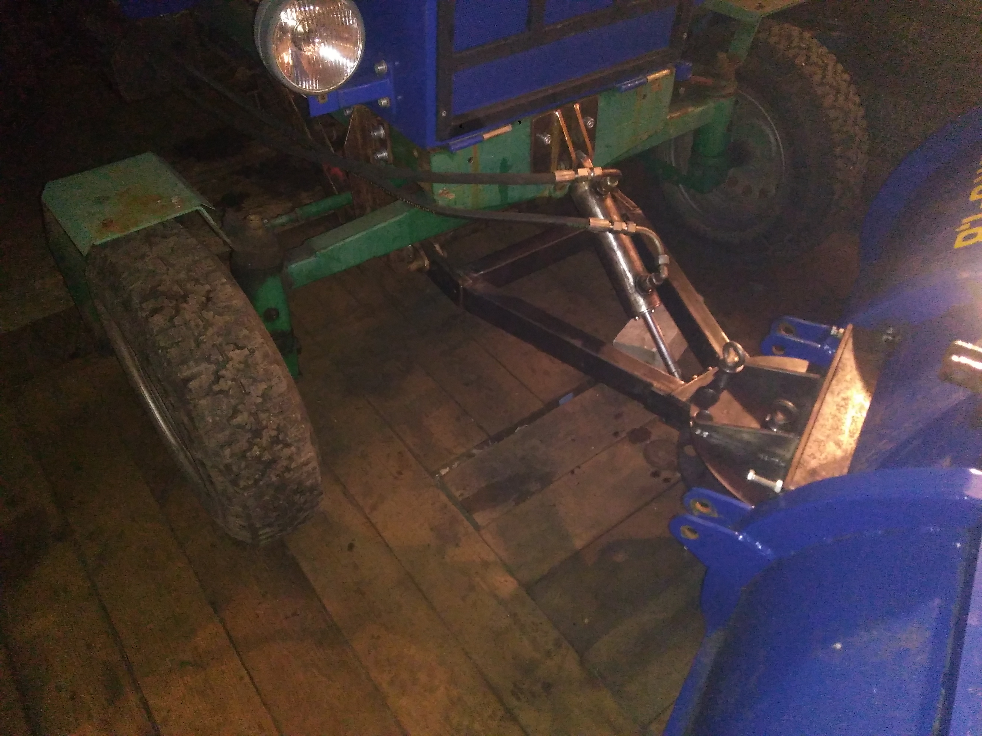

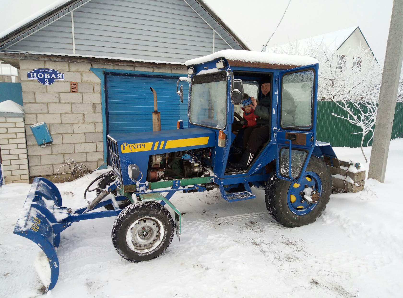

Отвал.......
Изначально планировалось его сделать поворотным,но я метался между вариантами узла поворота а время шло.....пришлось делать временно не поворотный,за одно на этих же креплениях он может навешиваться на заднюю навеску
https://upforme.ru/uploads/000b/0b/c7/2811/t85931.jpg
https://upforme.ru/uploads/000b/0b/c7/2811/t38987.jpg
523
Вот короткое видео демонстрации первого варианта отвала.....

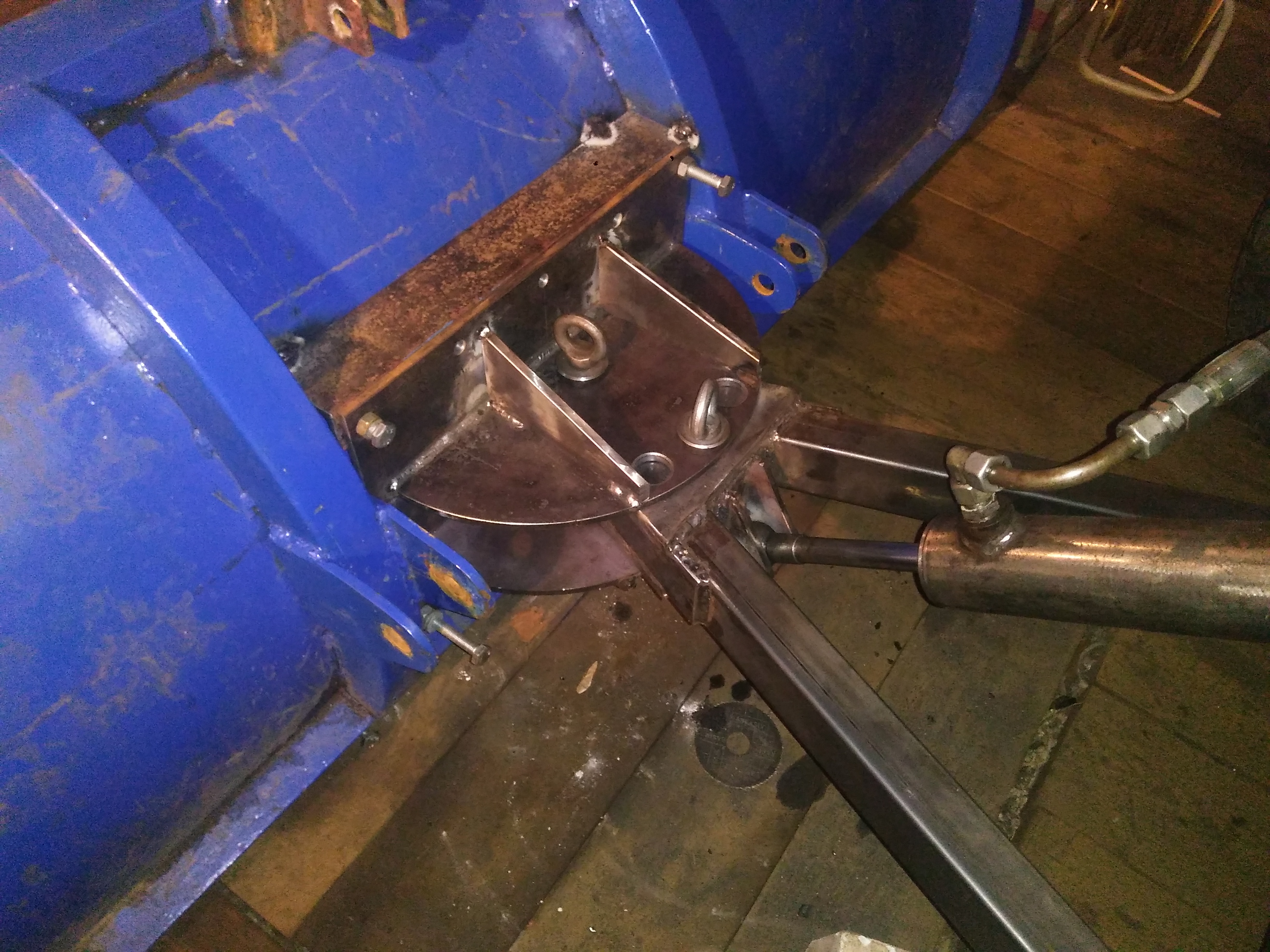

Далее я подумав все таки выбрал вариант поворотного узла и сделал
https://upforme.ru/uploads/000b/0b/c7/2811/t10538.jpg
https://upforme.ru/uploads/000b/0b/c7/2811/t89948.jpg
https://upforme.ru/uploads/000b/0b/c7/2811/t67937.jpg

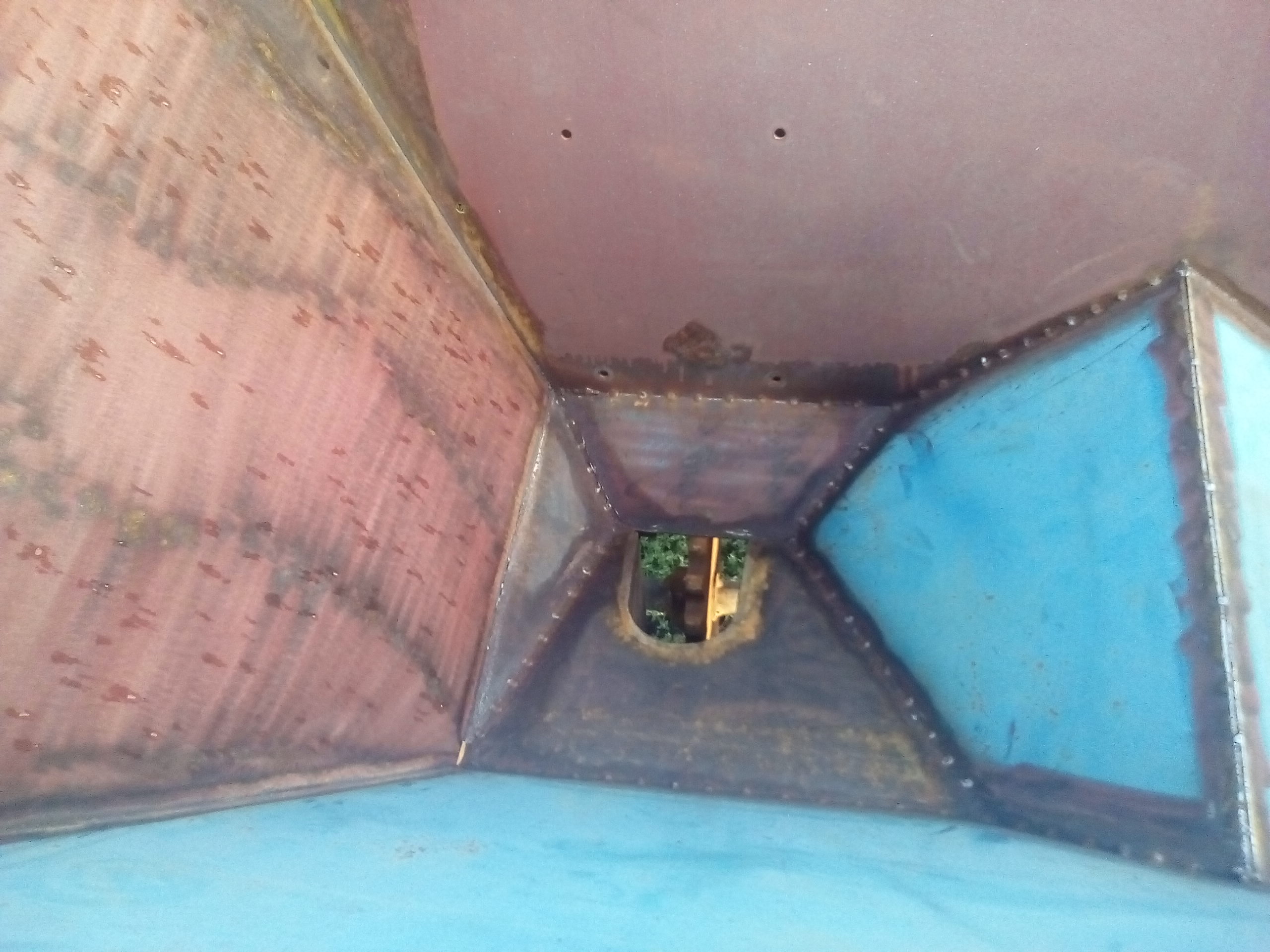

Много снега мы пока так и не увидели,в первые я его испытал на новогодних каникулах но снимать было некому,снега тогда выпало порядка 10 см,потом он просел при оттепелях,вот осталось с тех пор одно только фото,приходил сосед с сыном и я их сфотографировал,жалко что они пришли когда я уже закончил чистить снег...
.https://upforme.ru/uploads/000b/0b/c7/2811/t59686.jpg
Второй раз удалось по чистить пару дней назад,снега было совсем мало,снимать сам процесс не стал,нечего было грести практически......но все таки коротенькое снял....
Отредактировано Perec.41 (14 февраля, 2020г. 19:38:59)

Привет!!Все так классно сделано,мне нравится,тракторок не громко работает,вроде и глушитель не большой а тихо.

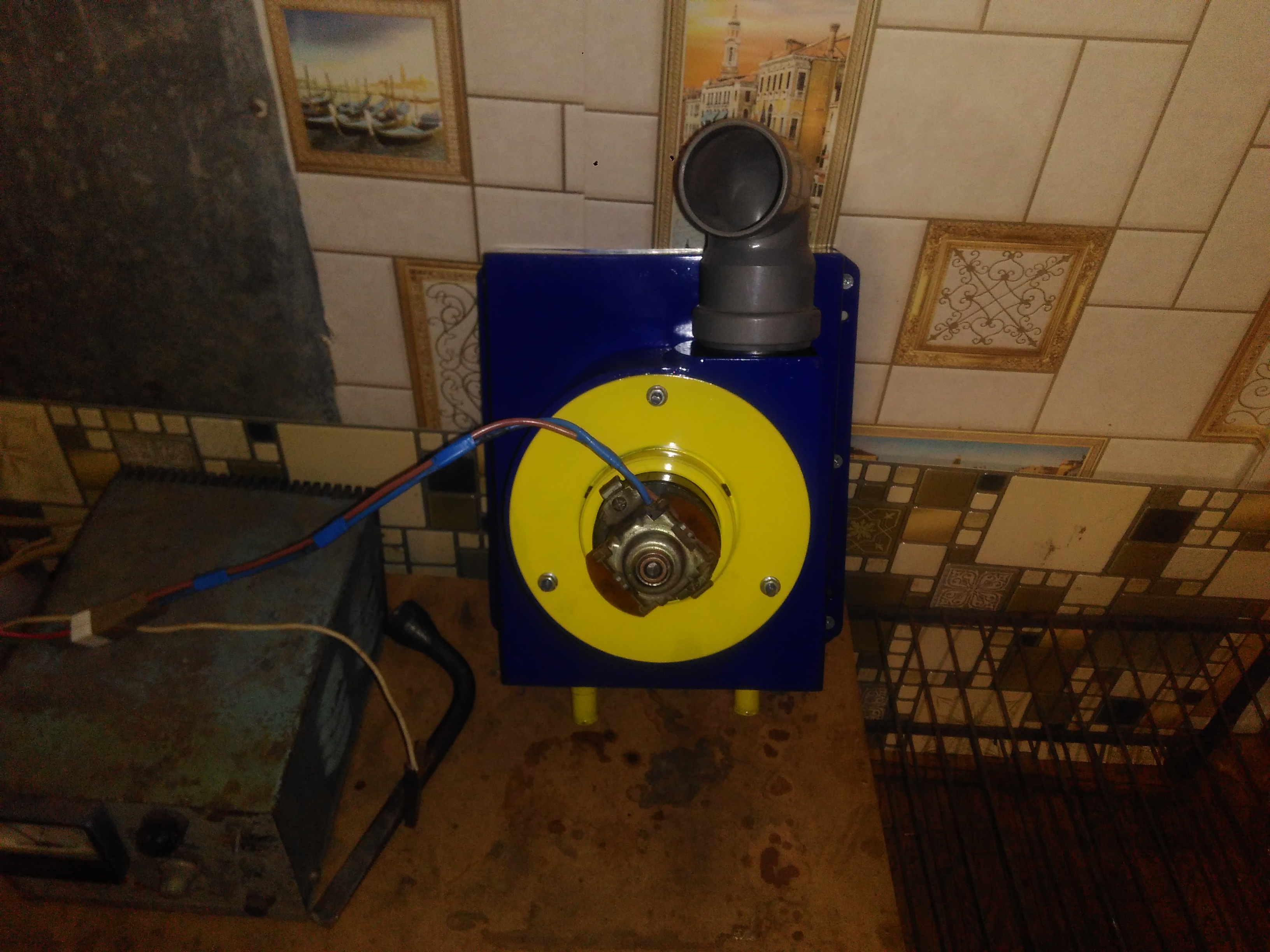

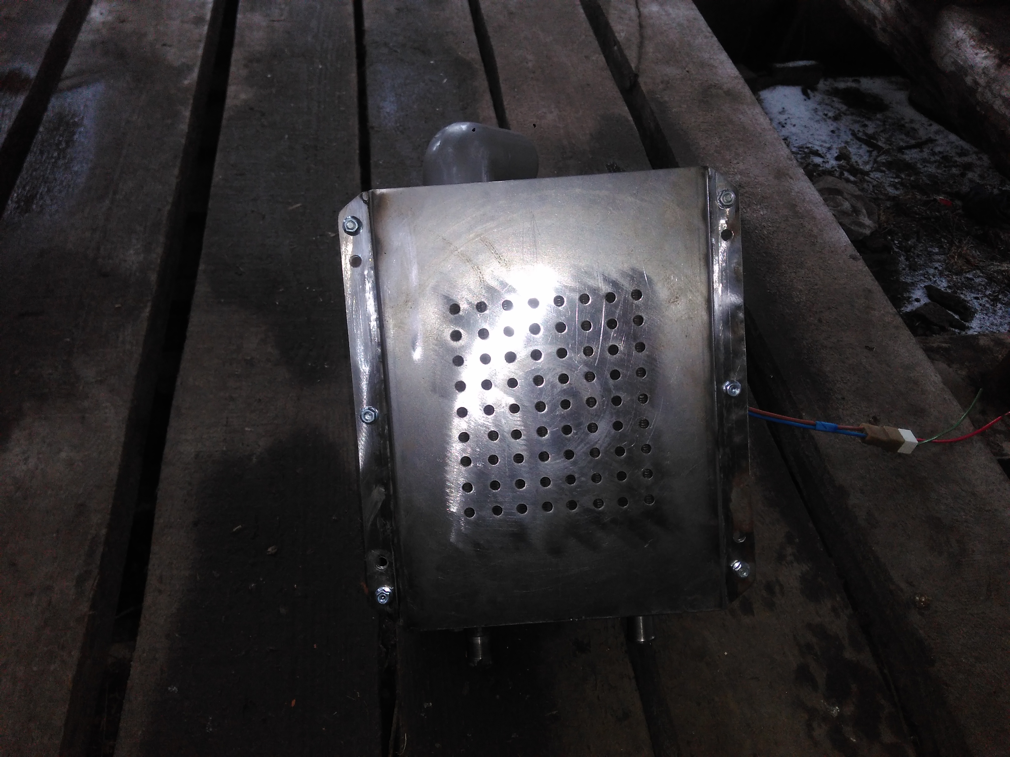

Кстати как видите,форточку открыта не случайно,стекла запотевают и приходится открывать форточку,в связи с этим задумал сделать печку в кабину.....
https://upforme.ru/uploads/000b/0b/c7/2811/t81867.jpg
https://upforme.ru/uploads/000b/0b/c7/2811/t65383.jpg

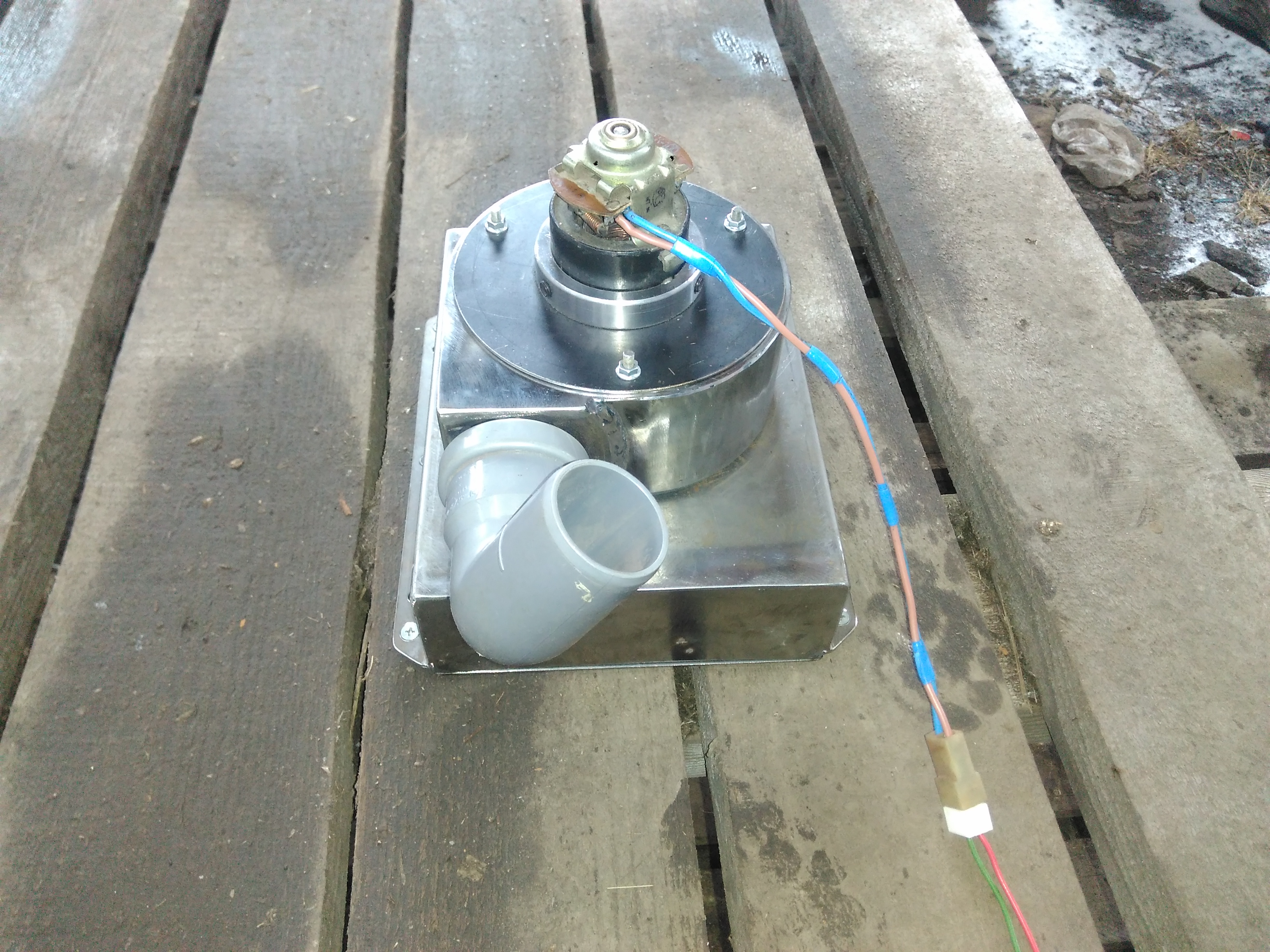

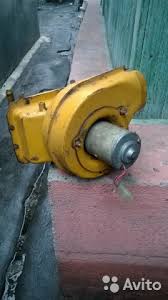

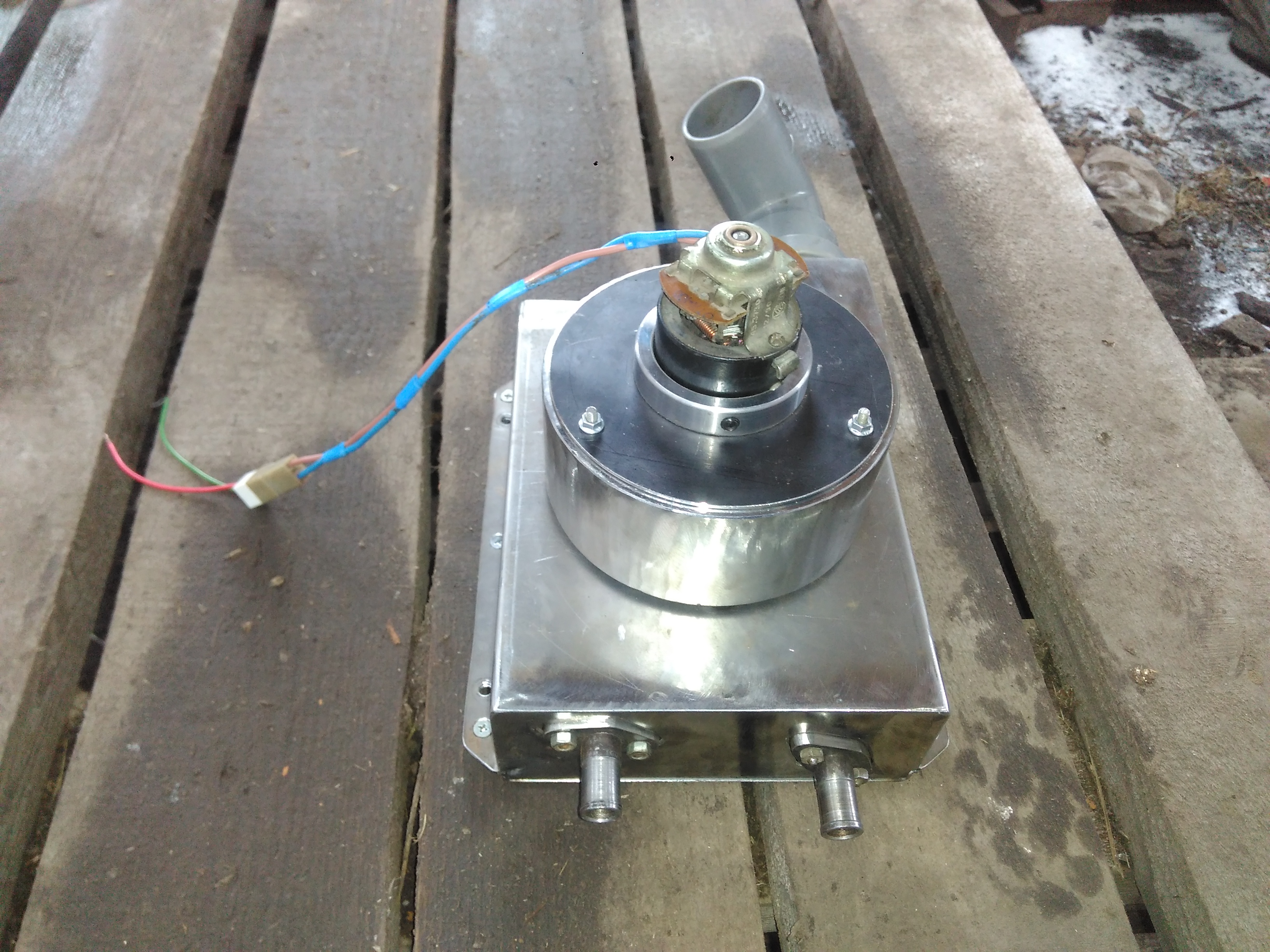

Сделана она на основе радиатора печки от классики и вентилятора от печки восьмерки....
https://upforme.ru/uploads/000b/0b/c7/2811/t51847.jpg
Весь корпус самодельный.....
Примерка.....

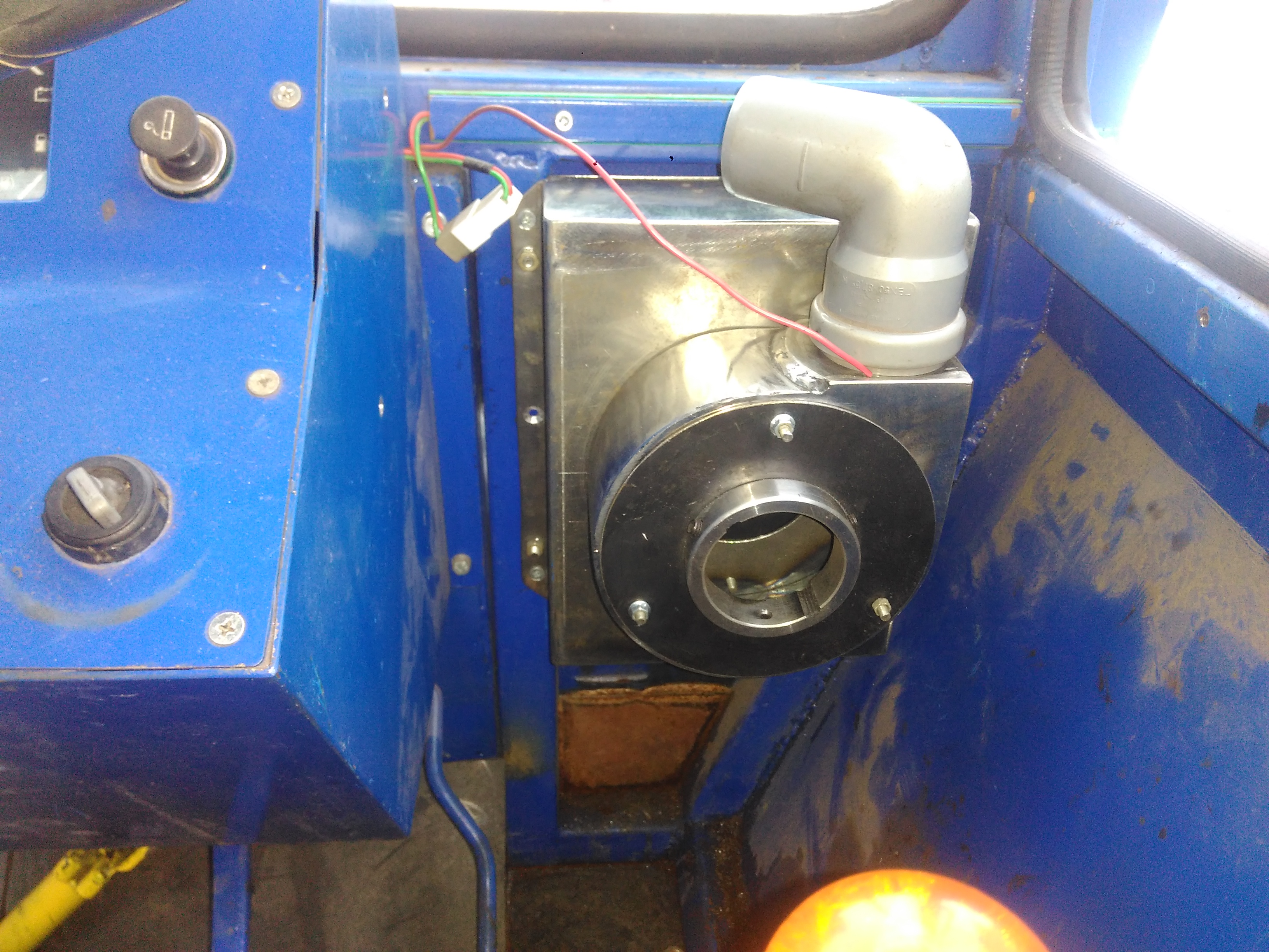

https://upforme.ru/uploads/000b/0b/c7/2811/t40107.jpg

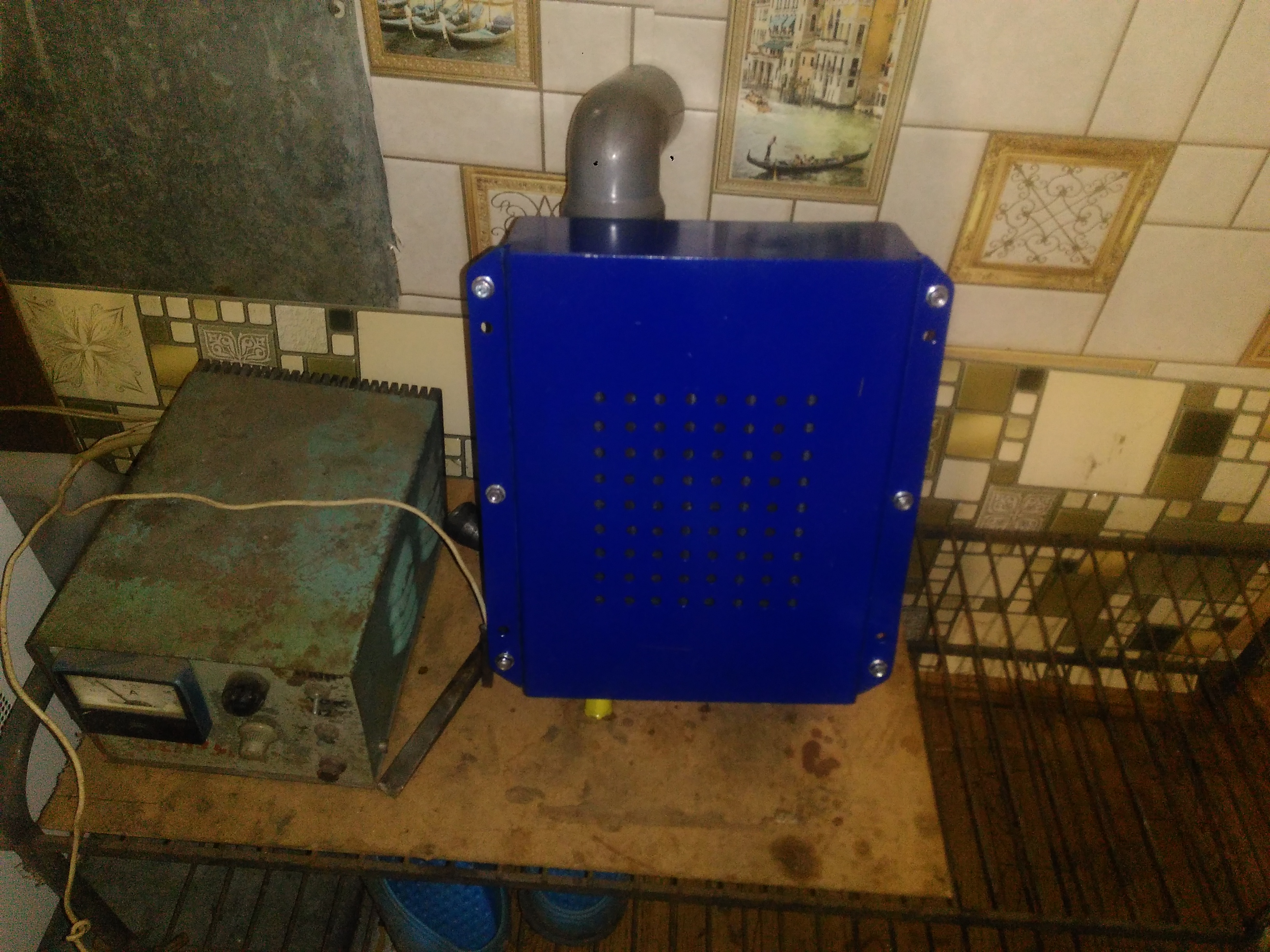

Законченный вид.....
https://upforme.ru/uploads/000b/0b/c7/2811/t52906.jpg
https://upforme.ru/uploads/000b/0b/c7/2811/t14691.jpg
Печку пока не установил,надо переделать пару подводящих патрубков для её подключения.....

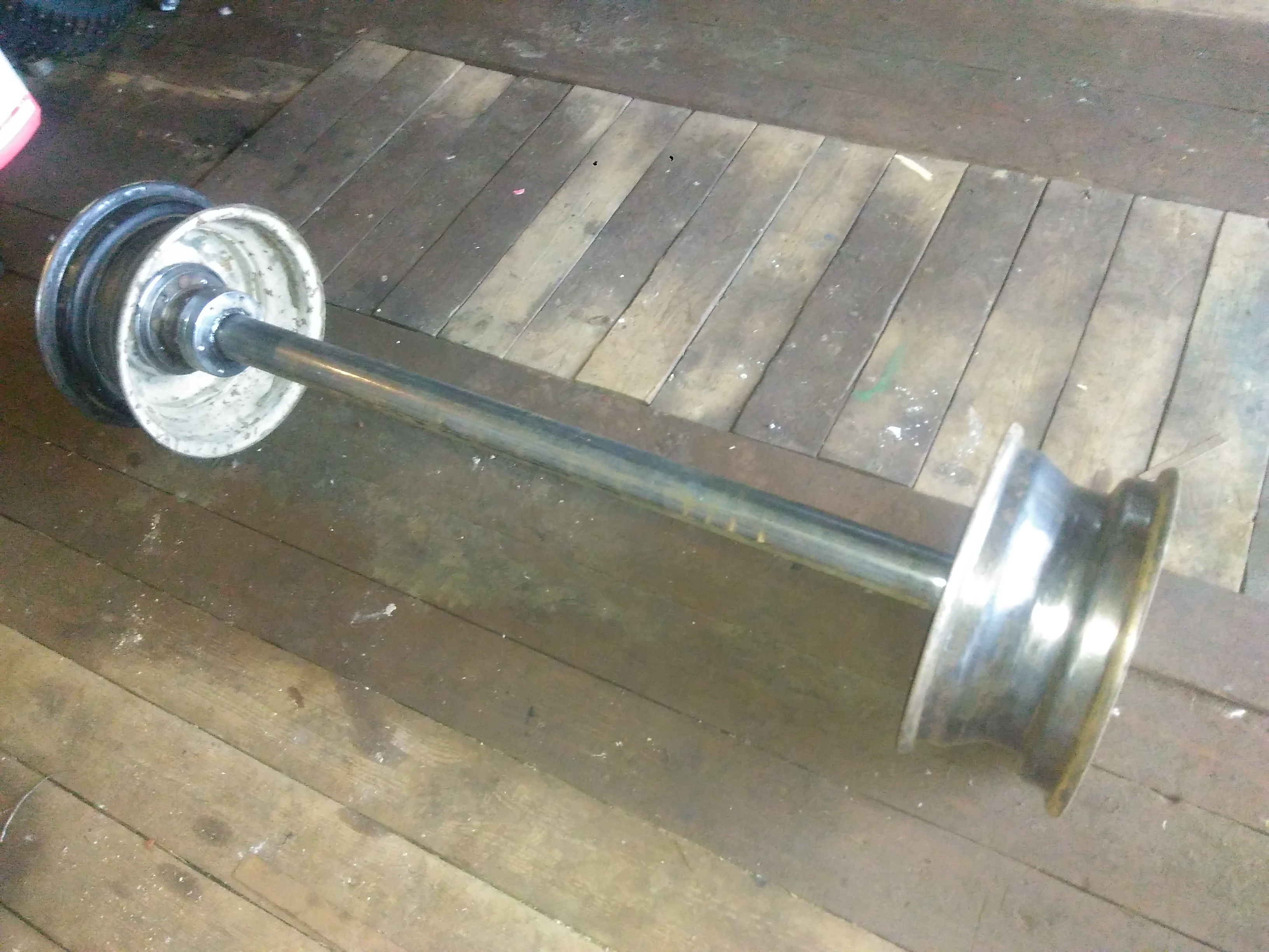

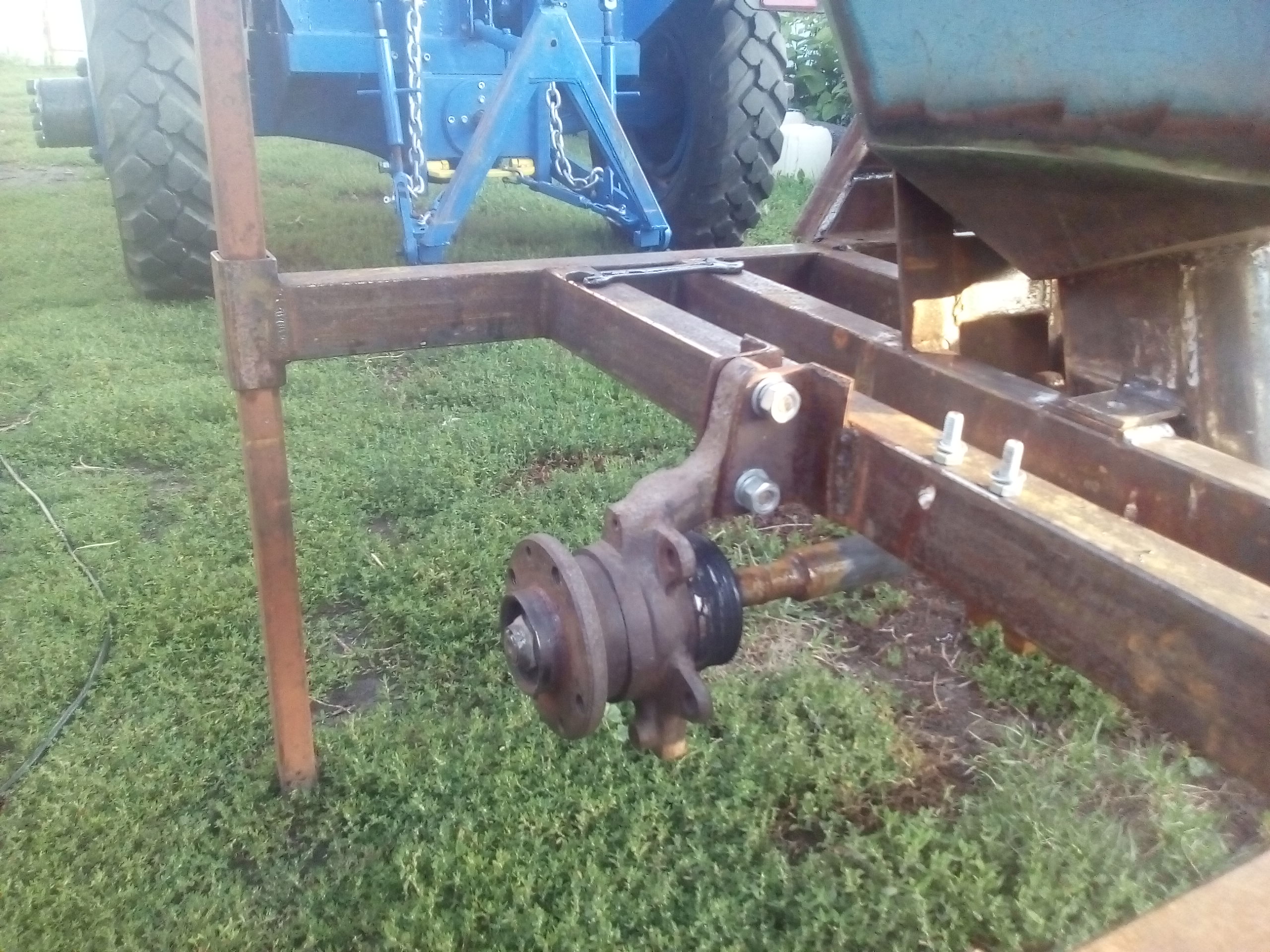

Ещё потихоньку занимаюсь изготовлением одноосного прицепа начал делать ось на основе ступицы УАЗ,колея 1,4 метра,размеры платформы будут в пределах 1,6х2,5.
https://upforme.ru/uploads/000b/0b/c7/2811/t79689.jpg
Печка- это хорошооо!)))))
Кстати в тракторе можно приточный воздух и из салона брать, окна все-равно не запотевают, не то что в автомобиле.
У меня внутри панели приборов стояла, забор можно сказать из кабины. В -23 на улице и намёрзших двойных(!) стеклах минут через 20 в кабине Ташкент, двойное лобовое сухое чистое и даже снаружи оттаивает насухо. Открывал форточку.)))
Пы.Сы.: Во! такое же зарядное на металлоломке за 100 руб забрал. Полностью рабочее! И ток регулируется, и приборчик работает, заряжает отлично и гудит так по-нашему, по советски, как положено в работе! пипец люди выбрасывают...
Отредактировано Rex86 (14 февраля, 2020г. 20:43:57)
Да я в курсе этого,я как ни как отработал 8 лет трактористом на МТЗ-80 ( не все время на нем,были по началу и ДТ-75 )но тем не менее,печка стояла тракторная но не родная,забирала воздух из салона,все это видимо от того что есть кое какие щели в том же полу и нет такого крепления того же пола и воздух получается не совсем "салонный",вот такая была,висела на правой двери,и тоже был Ташкент.....
.https://upforme.ru/uploads/000b/0b/c7/2811/t81567.jpg
Отредактировано Perec.41 (14 февраля, 2020г. 20:46:27)
529
А я в молодости не знал этого, на Зилке уже на севере в кабине дубак был, пипец. В ватниках и рукавицах ездил. Первая зима моя на Севере. Взял заткнул приток с улицы. И вообще примёрз на месте.)))) В кабине тепло, а ехать не могу, не вижу ни фига.))) Тряпку выдернул- вода на стеклах замерзла, печка опять холодом подула- заморозила. Отшкребал иней полчаса.))) Счас вспомнишь- вздрогнешь. А работали ведь.)))
побаивался что и в тракторе так будет. Ан нет.))

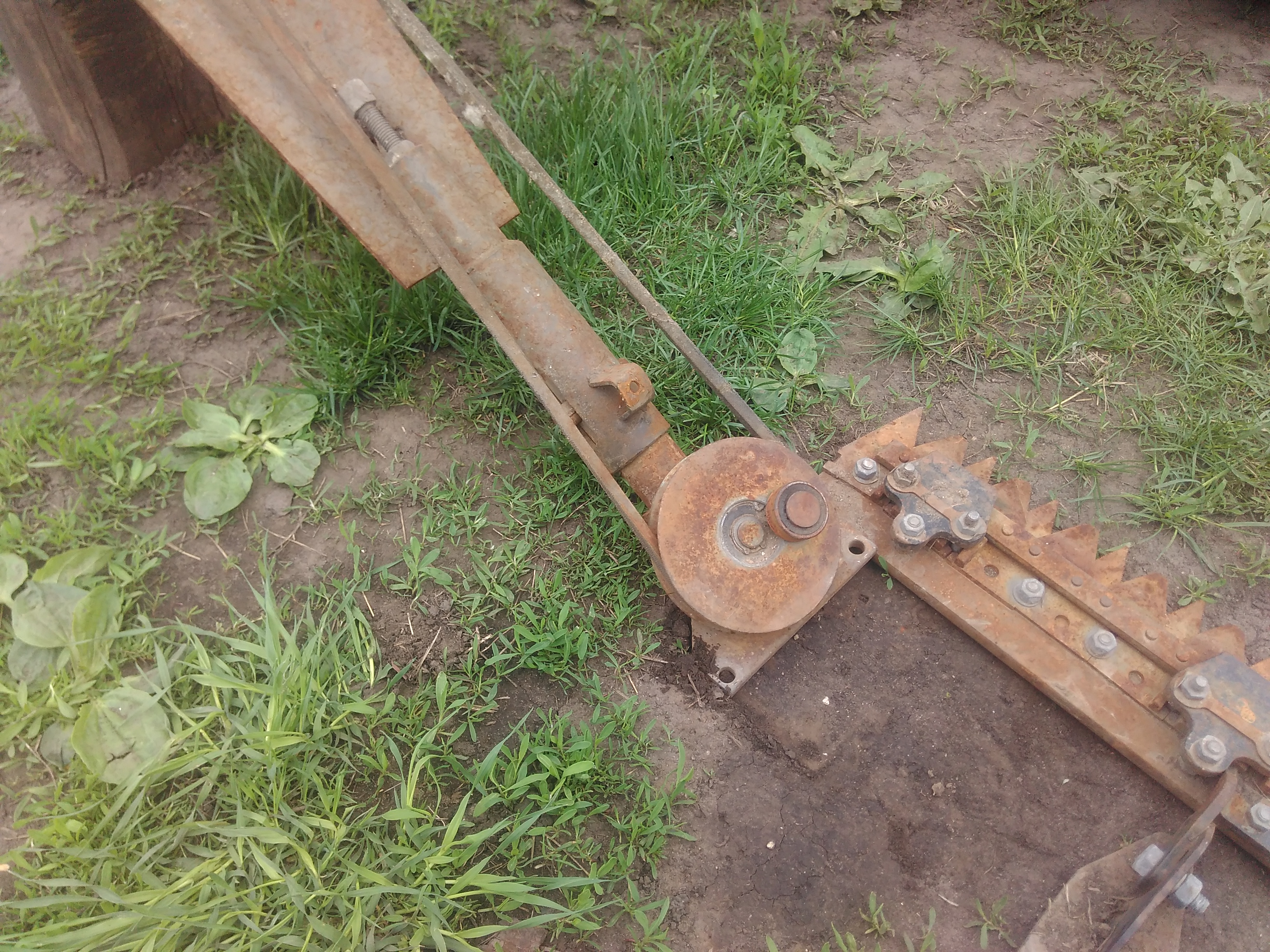

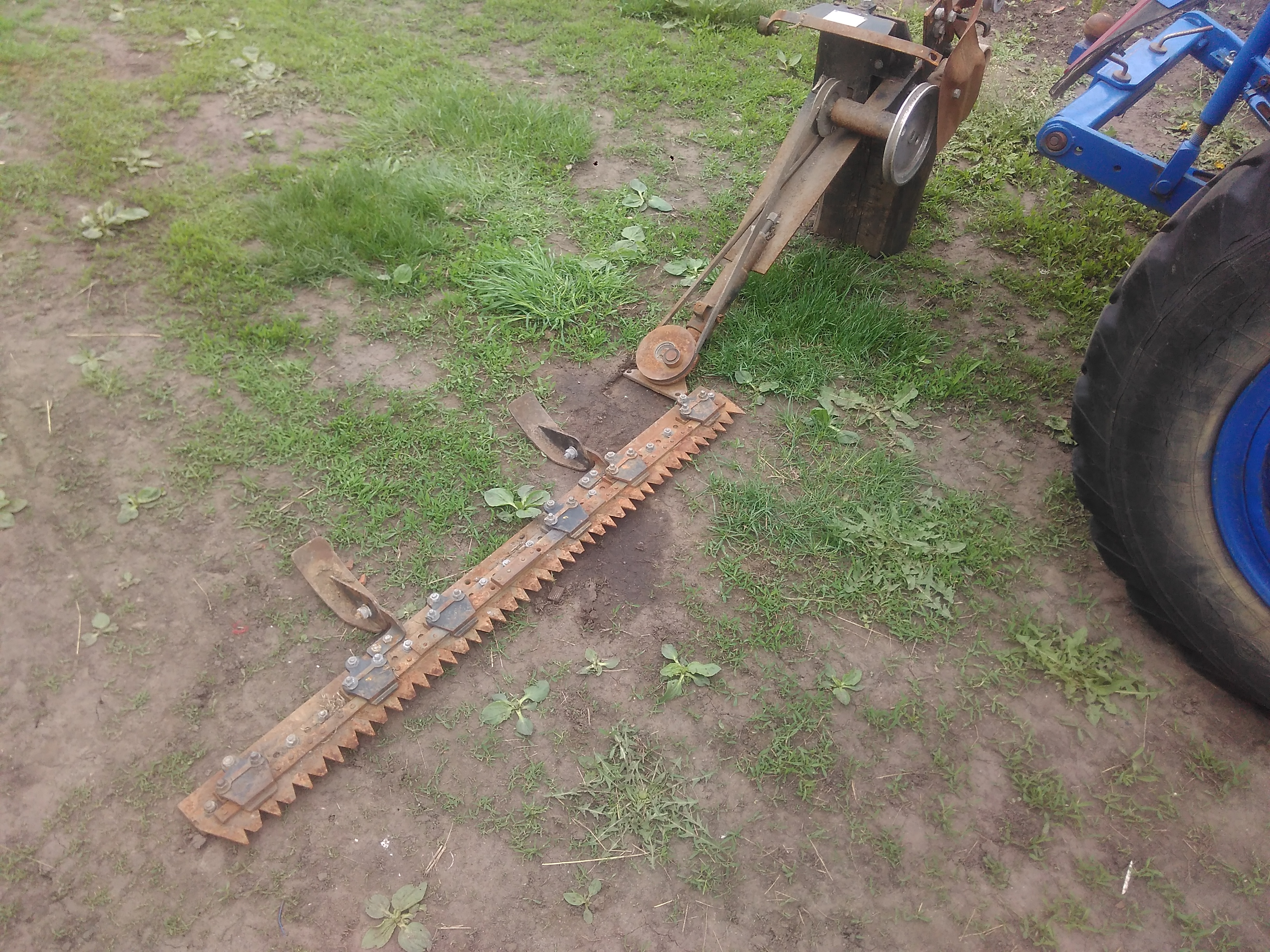

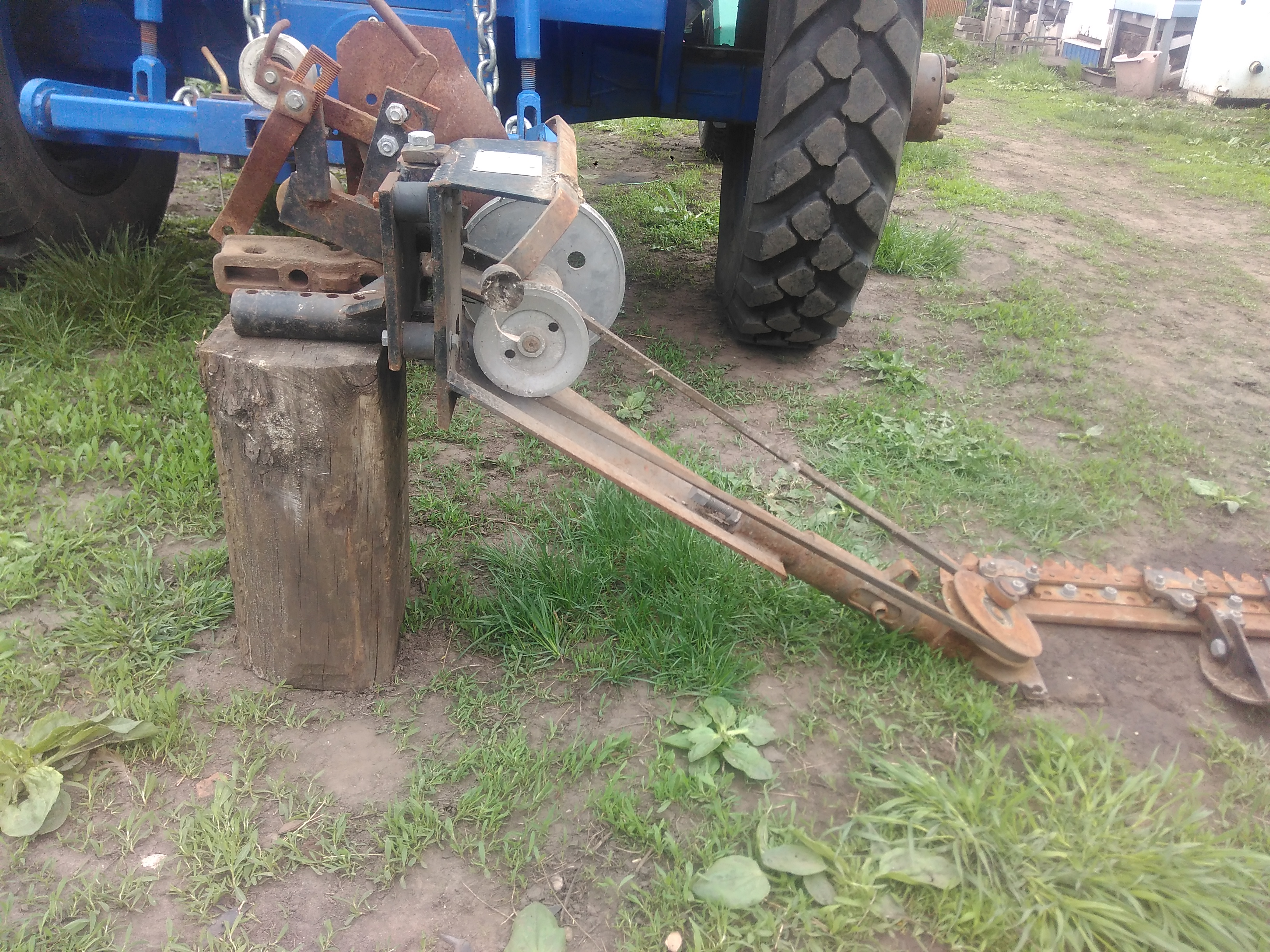

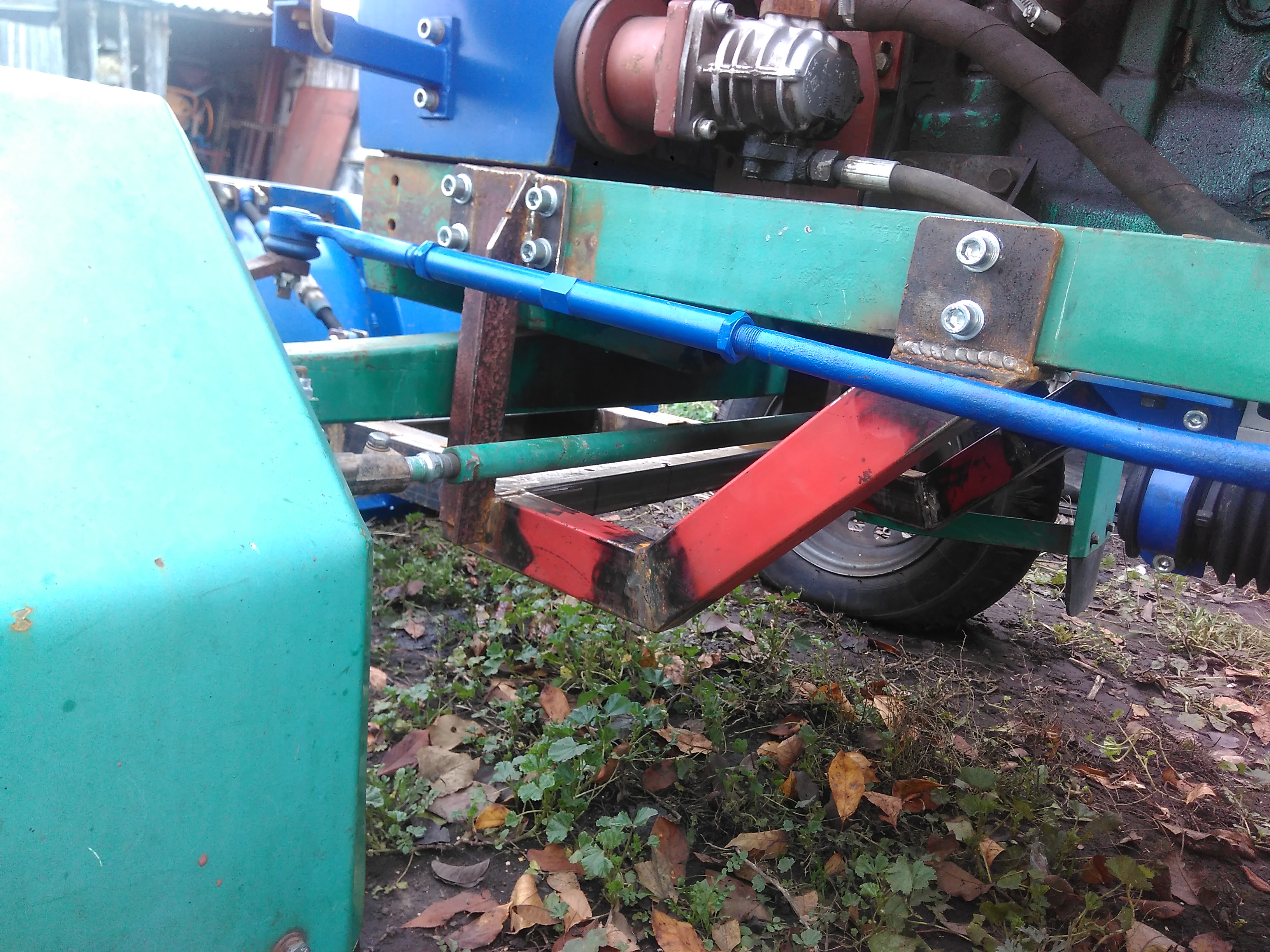

мужики,есть у кого какие мысли? Может кто то уже переделывал или видел где? Чего то я в ступоре.....
https://upforme.ru/uploads/000b/0b/c7/2811/t261123.jpg
https://upforme.ru/uploads/000b/0b/c7/2811/t313662.jpg
https://upforme.ru/uploads/000b/0b/c7/2811/t132351.jpg
534
А в чём ступор заключается?
535
Ну эту бандуру с ремнем и шкивами придётся совсем не применять,надо сделать новую,интересует "пятка" ножа и крепление полотна на раме ( с возможностью подъёма в вертикальное положение)
536
Как мне кажется , нужно сдвинуть всю приблуду левее, примерно отцентровать большой шкив и ВОМ, сделать кардан.
А потом вокруг этой оси уже конструировать механизм подъёма-опускания. Чужой крепеж весь лишний.
