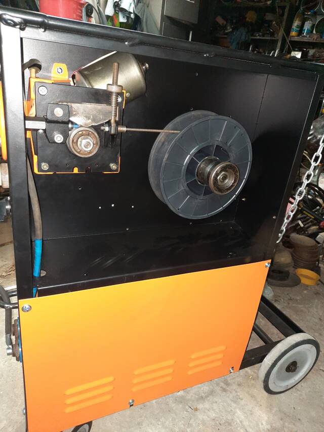

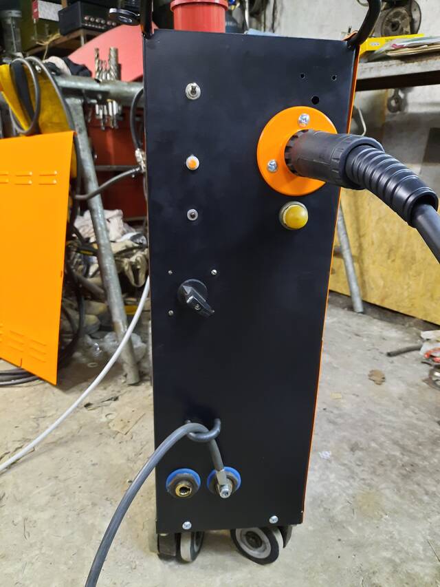

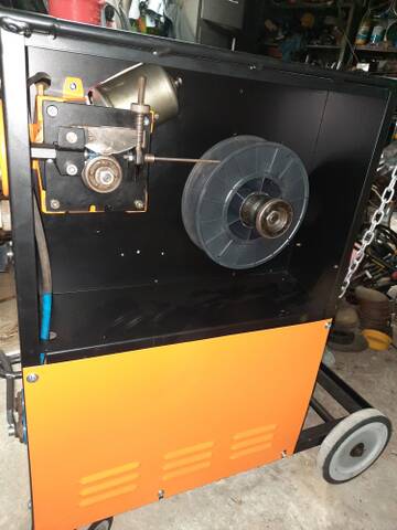

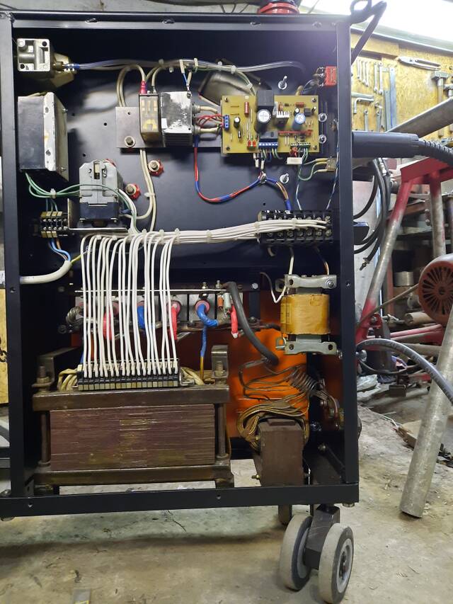

https://upforme.ru/uploads/000b/0b/c7/1558/t469490.jpg
https://upforme.ru/uploads/000b/0b/c7/1558/t72777.jpg
https://upforme.ru/uploads/000b/0b/c7/1558/t624592.jpg

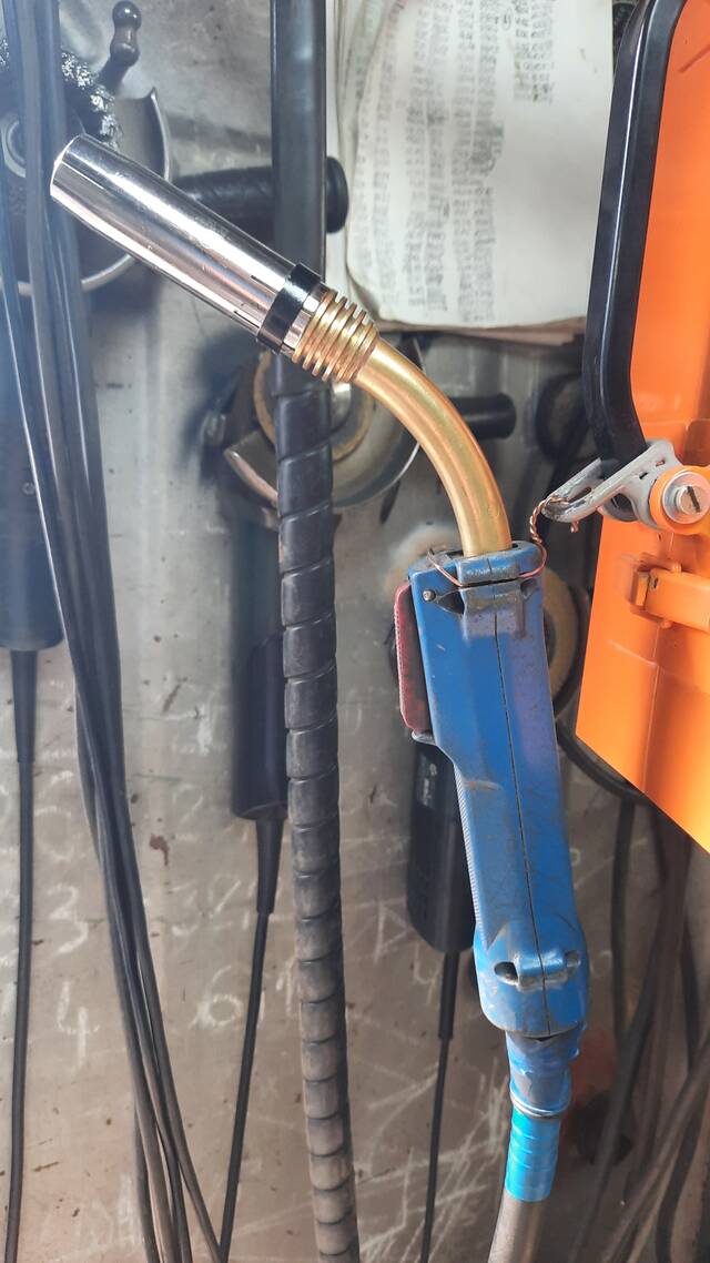

Отремонтировал легенду СВАП-02 своим механизмом подачи и платой управления, ну и соответственно электромонтаж.

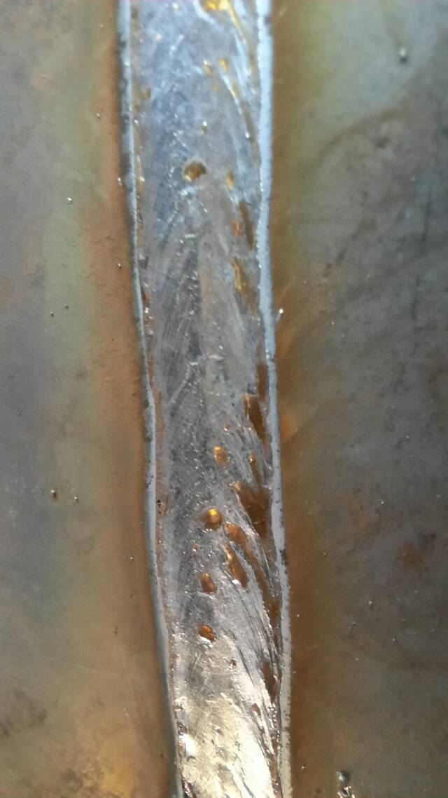

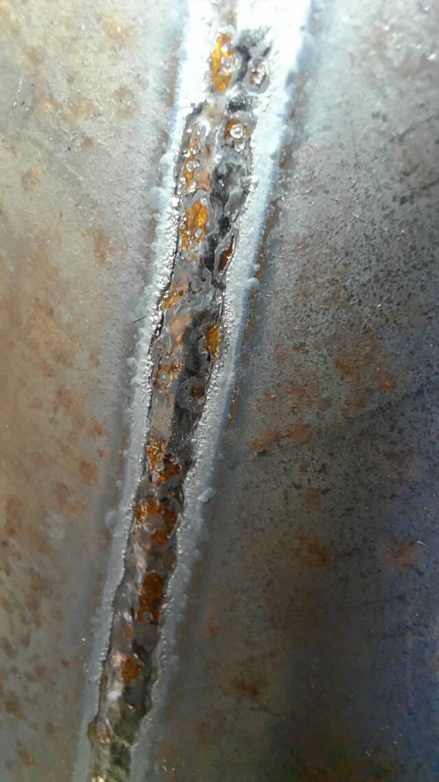

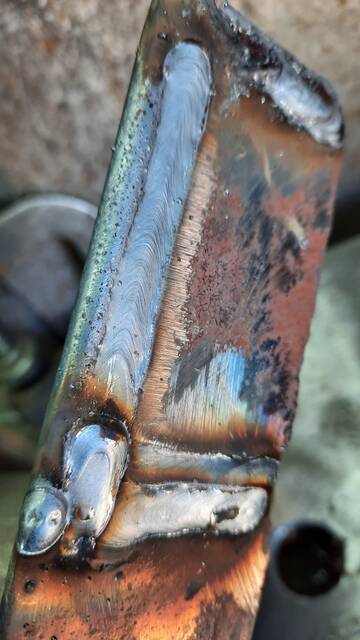

Привыкаю. Звук сварки пока мне не нравится. Нужно больше шипения и меньше треска. Но без треска никак. Звук жарки бекона - идеальный звук для сварочной дуги.
Две крайние фотки - лицо и его обратный валик. Проволока 1,2мм, МИКС, Сталь 3, 4мм.

Я если треск убираю, то шов идёт гладкий, но провара меньше. Но и брызг меньше.

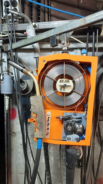

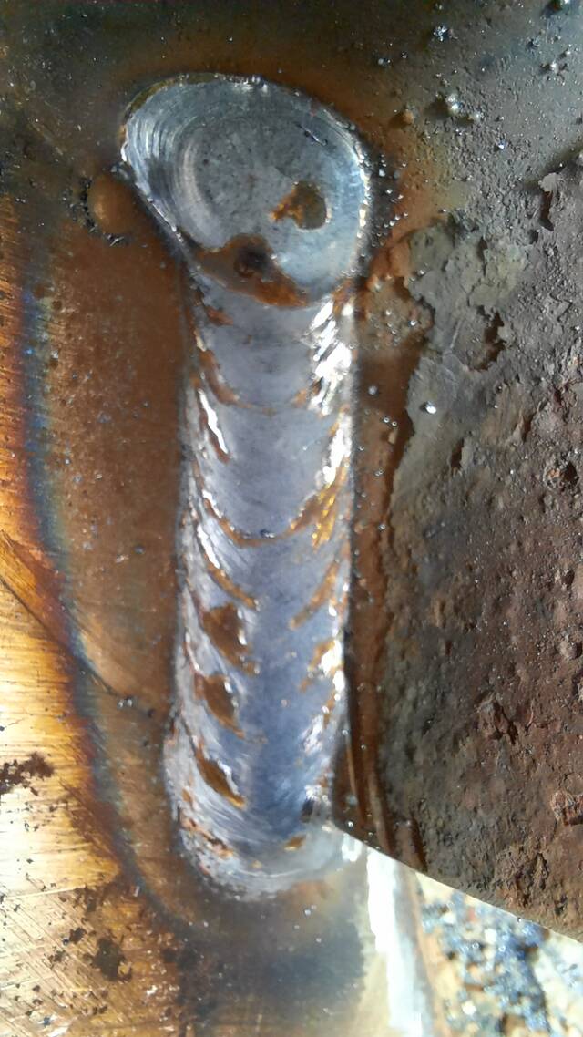

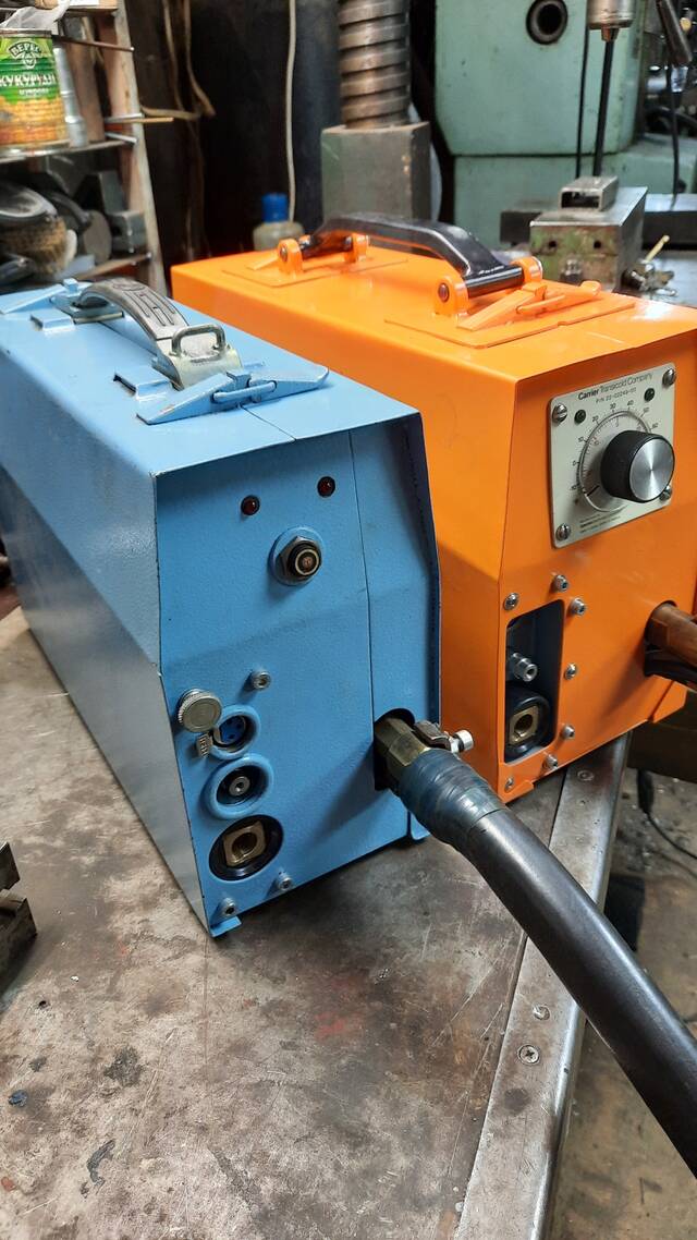

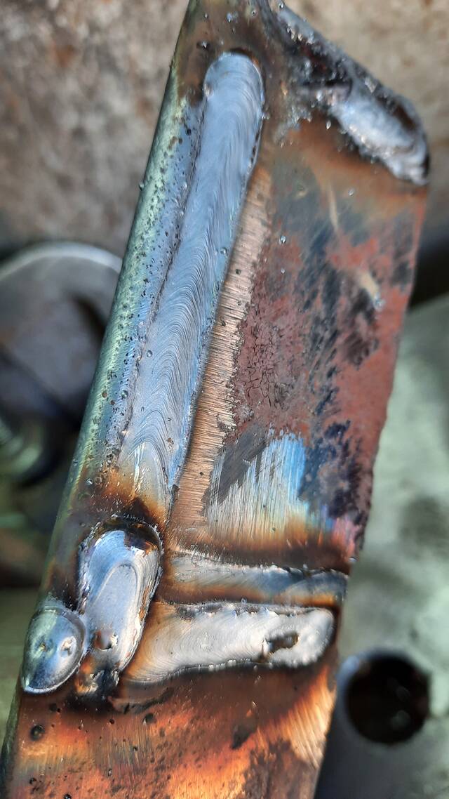

Там звук больше похож на хлопки, в конце процесса сварки. Такое может быть при увеличенной скорости подачи по отношению к напряжению дуги. Но сейчас идёт выверка подачи, привыкание к ней. На проволоке 0.8, которой работаю на подаче изготовленной в 2016 году, на фото голубая, швы получаются неплохо, рука набита и нормально подобрана индуктивность сварочной цепи. При переход на проволоку 1,2 необходимо перестраивать индуктивность. Добавил еще один дроссель для микса. В углекислоте варит нормально т.к. для него индуктивность подобрана давно, еще в 2010 году.

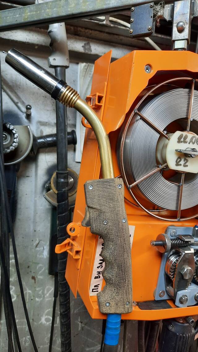

https://upforme.ru/uploads/000b/0b/c7/1558/t988265.jpg
Для сравнения штатная ручка рукава Бинцель RF-36 старого образца, и ниже изготовленная мною под свою руку. Рукав б/ушный, отремонтированный.

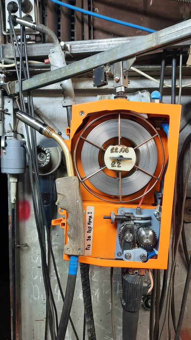

https://upforme.ru/uploads/000b/0b/c7/1558/t654830.jpg
https://upforme.ru/uploads/000b/0b/c7/1558/t512632.jpg
