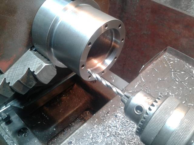

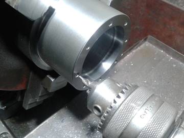

Расточка места под передний сальник. Центровка сальника.
http://s9.uploads.ru/t/AYDjZ.jpg
http://sg.uploads.ru/t/4UkfM.jpg
http://sg.uploads.ru/t/UKP2Z.jpg
http://sd.uploads.ru/t/X7wQq.jpg
http://sd.uploads.ru/t/UVgnZ.jpg
http://s8.uploads.ru/t/zJlYM.jpg

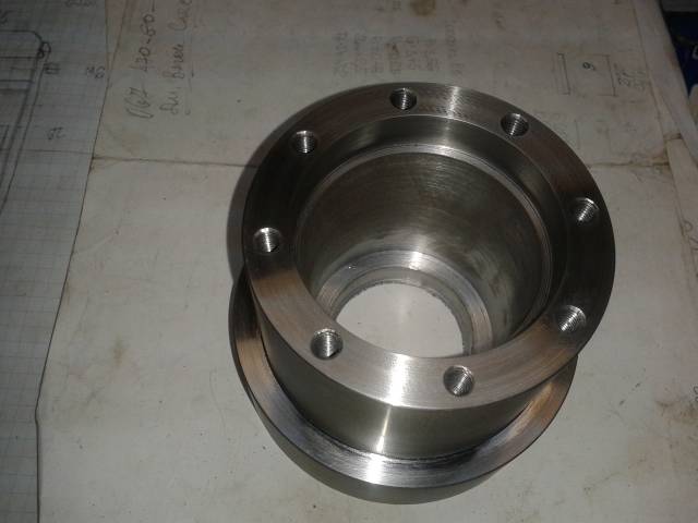

Изготовление постели переднего сальника коленвала.
http://sg.uploads.ru/t/L10Mk.jpg
http://sh.uploads.ru/t/jDH1d.jpg
http://s3.uploads.ru/t/M16GL.jpg
http://s7.uploads.ru/t/vml4G.jpg

Здравствуйте, позвольте поинтересоваться, а чем не устраивает родная (заводская) крышка ДВС?

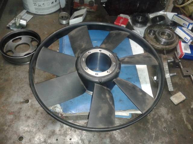

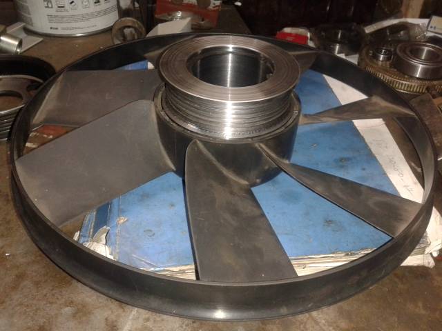

Захотелось мне сделать гидрообъёмное рулевое управление и увеличить обороты вентилятора охлаждения радиатора. Для этого необходимо как-то закрепить цапфу вентилятора, шкив привода насоса гидроусилителя и натяжной ролик поликлинового ремня. Кратчайшим путём мне показался монтаж всего этого на передней крышке двигателя.
398
Теперь все понятно, но эта крышка крепится всего на 9и болтиках М6, и вы хотите все эти узлы повесить на их хрупкие плечи.
Не слабовато ли?
399
Не слабовато ли?
Натяжной ролик и вентилятор будут находится на холостой ветви ремня, а насос ГОРУ планируется прикрепить сбоку на шпильки бензонасоса, отлив под трамблёром, и три отверстия крепления Нивовской раздатки. И ещё клей-герметик мне в помощь. Но будем посмотреть.
Я это и думал предложить. Надеюсь получится надежно.

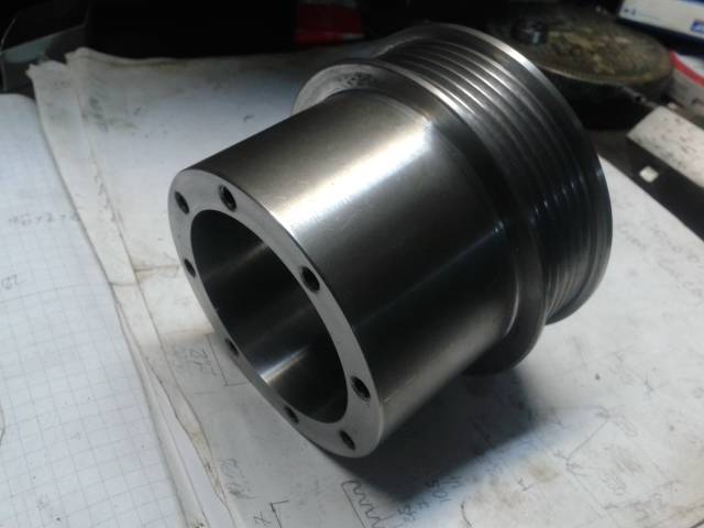

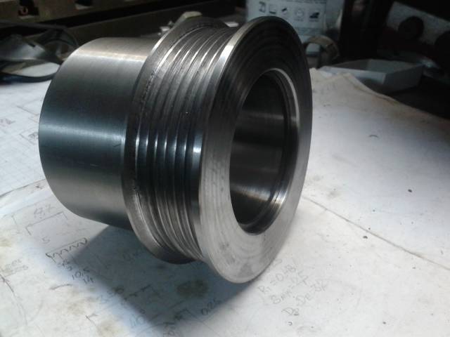

Новый шкив генератора вместо составного.
http://sh.uploads.ru/t/ICxin.jpg
http://sd.uploads.ru/t/Rik7L.jpg
http://s3.uploads.ru/t/S7UbH.jpg
http://s5.uploads.ru/t/TdpKD.jpg
http://s8.uploads.ru/t/jwC6N.jpg
http://s7.uploads.ru/t/Wrx9Z.jpg
Отредактировано yurybka (2 декабря, 2019г. 01:02:00)

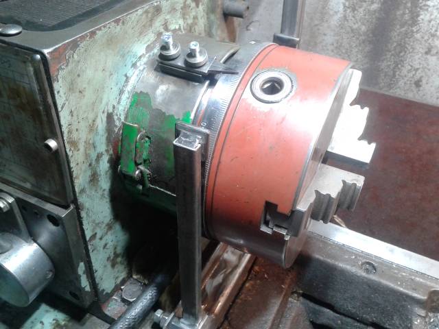

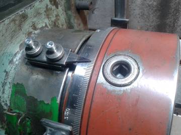

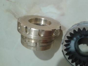

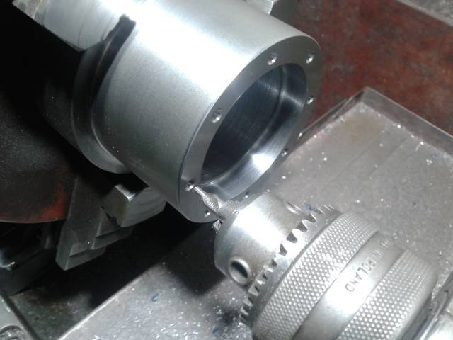

Разметка планшайбы токарного патрона на 360 градусов.
https://b.radikal.ru/b13/2001/27/0f7ba296bc59t.jpg
https://a.radikal.ru/a39/2001/5c/27f3275d0892t.jpg
https://b.radikal.ru/b01/2001/0b/7073f0caa72bt.jpg
https://b.radikal.ru/b27/2001/fa/04b94740967ft.jpg
https://d.radikal.ru/d05/2001/06/9f37ac5c3ecbt.jpg
Отредактировано yurybka (11 января, 2020г. 20:14:22)

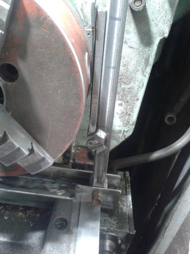

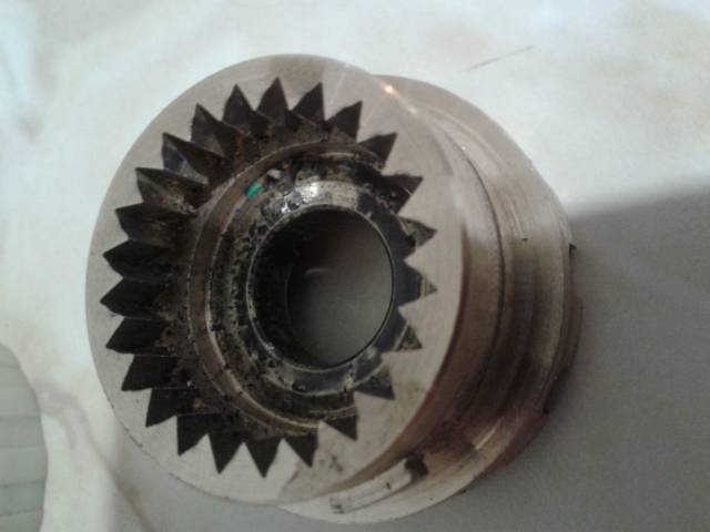

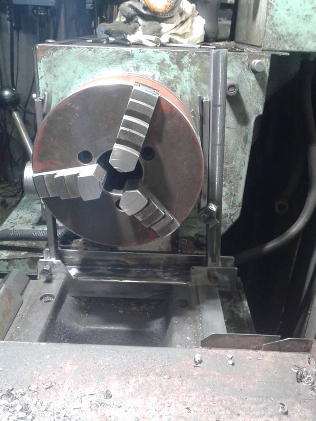

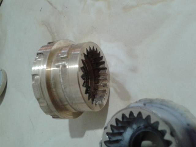

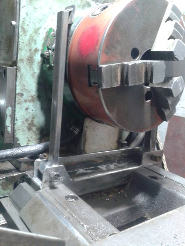

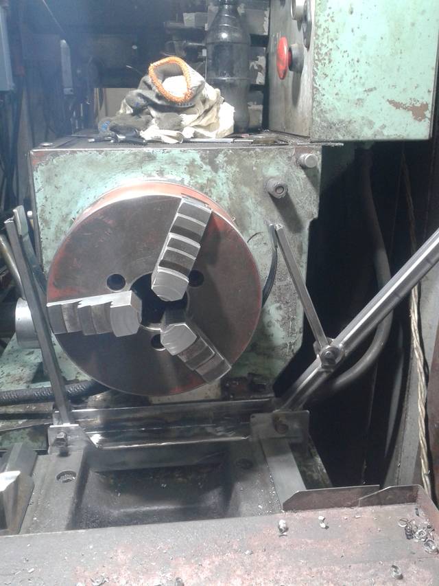

Тормоз шпинделя токарного станка.
https://upforme.ru/uploads/000b/0b/c7/1558/t67399.jpg
https://upforme.ru/uploads/000b/0b/c7/1558/t66406.jpg
https://upforme.ru/uploads/000b/0b/c7/1558/t40652.jpg
https://upforme.ru/uploads/000b/0b/c7/1558/t38737.jpg
https://upforme.ru/uploads/000b/0b/c7/1558/t16650.jpg
Отредактировано yurybka (15 января, 2020г. 00:21:41)
416
Вот законченный вариант.
https://upforme.ru/uploads/000b/0b/c7/1558/t66438.jpg
https://upforme.ru/uploads/000b/0b/c7/1558/t43206.jpg
И что мне это дало?
А вот:
https://upforme.ru/uploads/000b/0b/c7/1558/t95398.jpg
https://upforme.ru/uploads/000b/0b/c7/1558/t66673.jpg
https://upforme.ru/uploads/000b/0b/c7/1558/t61368.jpg
Возможность лёгкого деления окружностей с точностью до одного градуса. Может даже и до пол градуса.

А я-то всё вкурить не мог при беглом просмотре при чём тут работы по токарнику в теме о тракторе. 8-)  Оказывается вон оно что. Хорошая приспособа!
А каким образом дрель или что там на поперечке закреплена?
418
Вот готовое изделие:
https://upforme.ru/uploads/000b/0b/c7/1558/t92032.jpg
https://upforme.ru/uploads/000b/0b/c7/1558/t33346.jpg
https://upforme.ru/uploads/000b/0b/c7/1558/t41700.jpg
https://upforme.ru/uploads/000b/0b/c7/1558/t39398.jpg
Изготавливаю приспособления чтобы пригодились в дальнейшем.
Там изготовлен шпиндель, который устанавливается в резцедержку, и приводится в движение при помощи дрели. Нужно переделывать под "болгарку".
Работы по токарнику в этой теме? Этоже хронология.
Отредактировано yurybka (23 января, 2020г. 18:48:18)

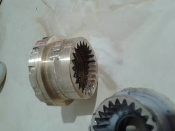

Вот что позволяет делать лимб на планшайбе токарного патрона:
https://upforme.ru/uploads/000b/0b/c7/1558/t69415.jpg
https://upforme.ru/uploads/000b/0b/c7/1558/t30234.jpg
https://upforme.ru/uploads/000b/0b/c7/1558/t65800.jpg
https://upforme.ru/uploads/000b/0b/c7/1558/t30768.jpg
