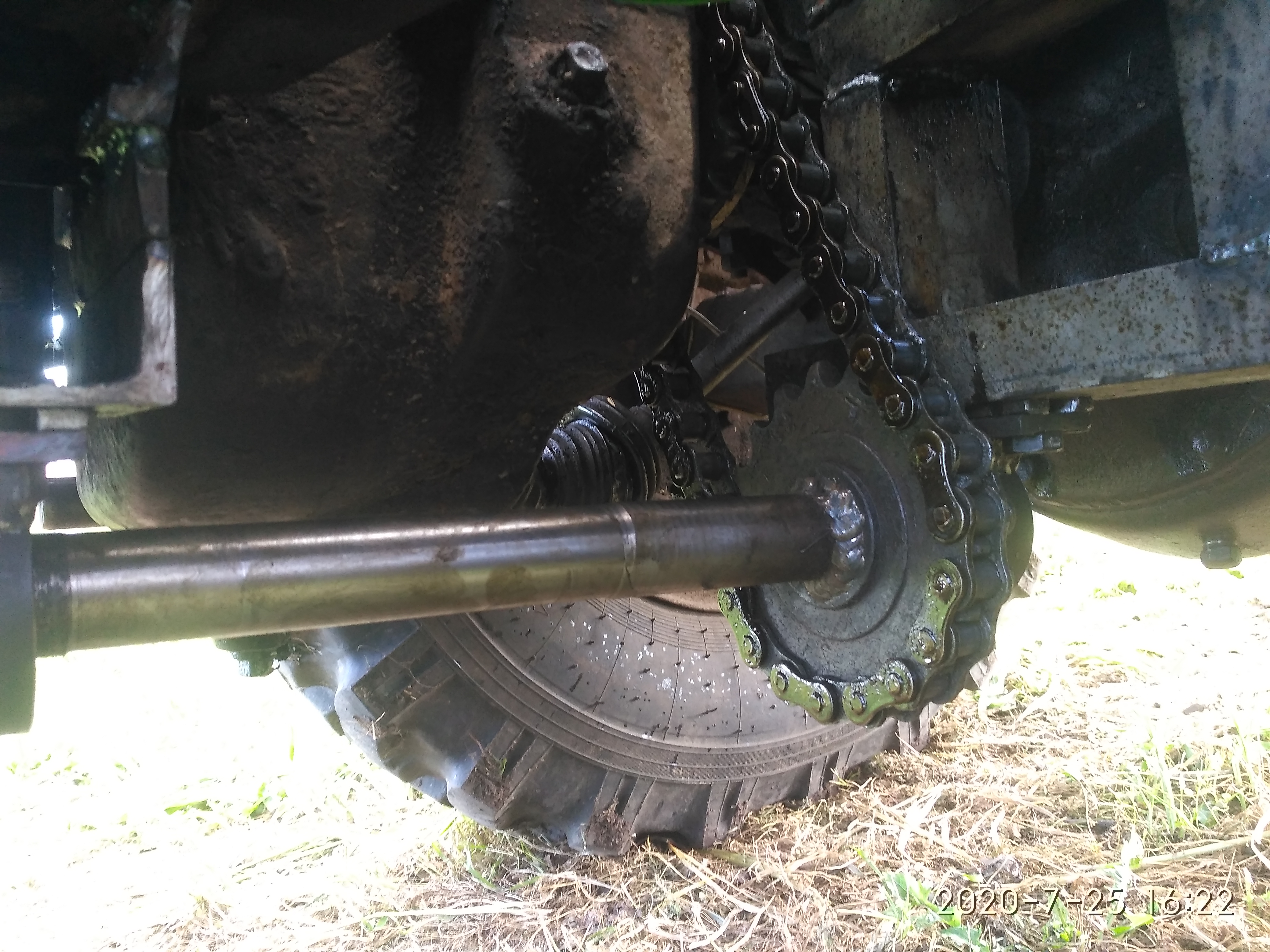

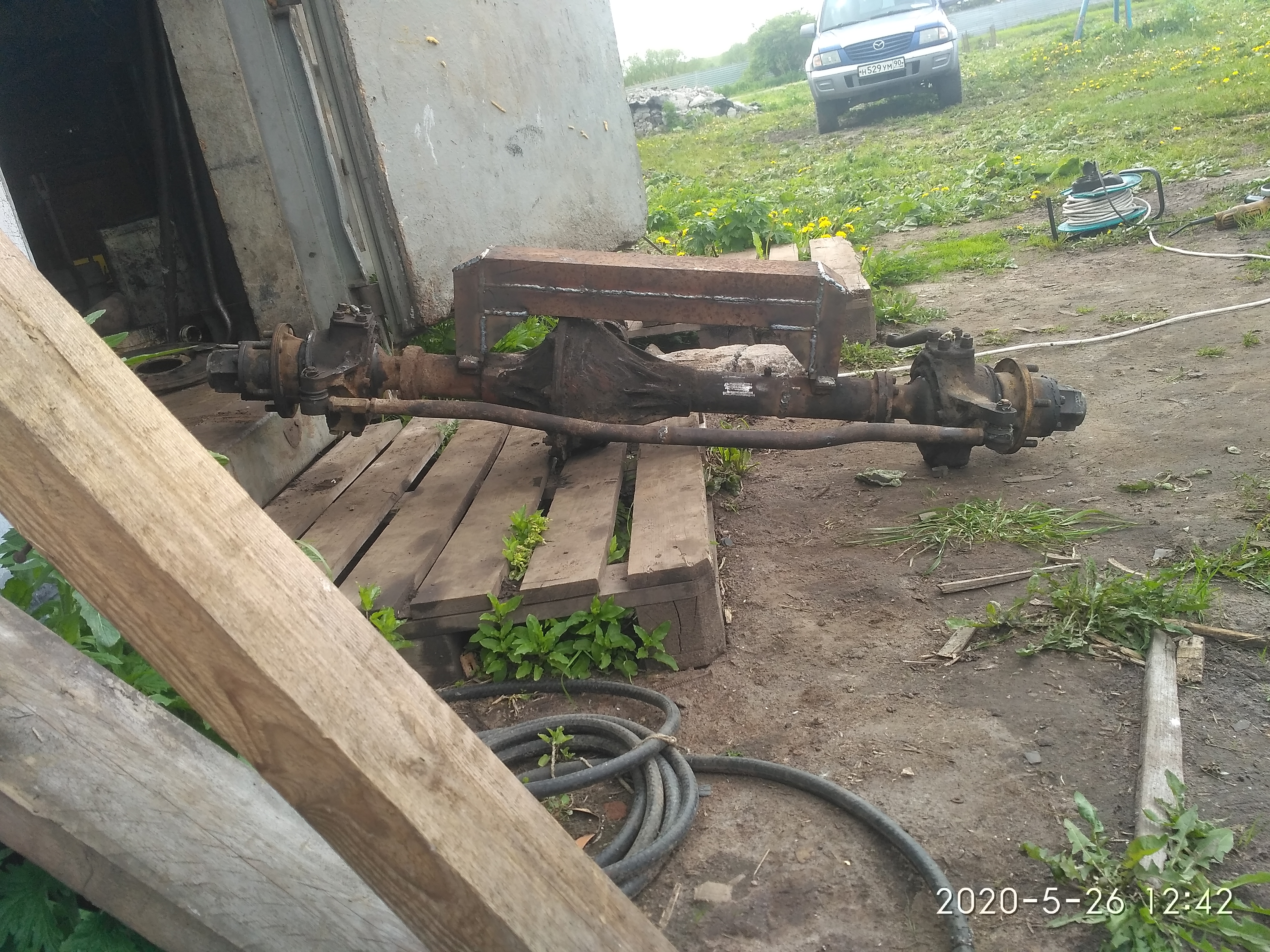

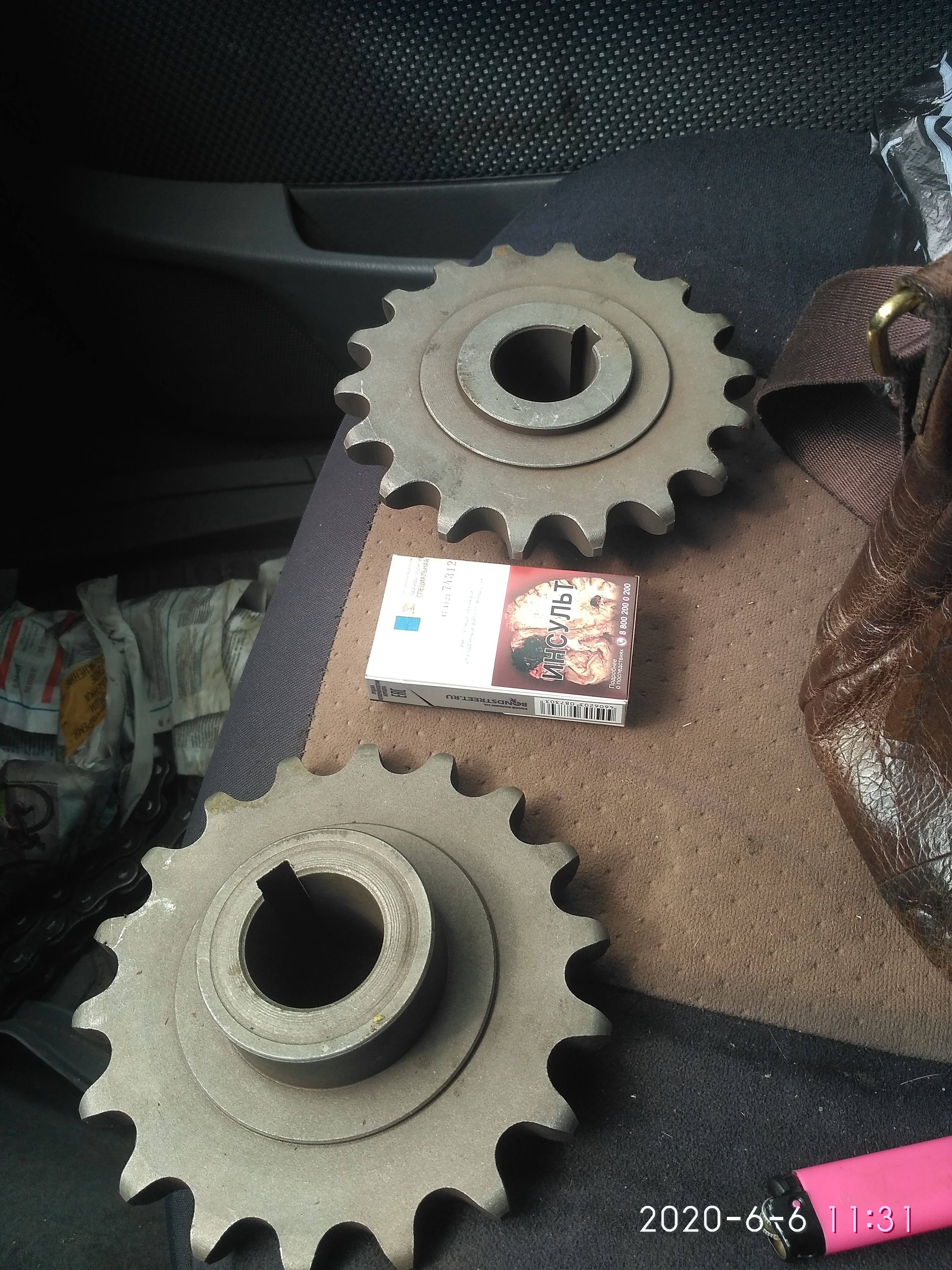

Всем здорово! Пытаюсь сделать из своего трактора полноприводный, т.к. Погрузчиком работать не очень хорошо, нагреб ковш земли, поднял и буксуешь. Мучения одни. Задницу догружать, это как то не по феншую. В общем раздобыл передний мост уаза. Думаю соединить с задним мостом через цепную передачу с сельхозтехники. Звезду поставить заместо барабана трансмисионного тормоза, между второй кпп и задним мостом, вторую звезду на вал на опорных подшипниках, с него карданом на передний мост. Отключаться ПМ будет хабами.
Помогите рассчитать передаточное этой цепной передачи?
Вроде даже помню программка была тут где то такая для расчета, но найти никак не могу.
Исходные данные:
Мост задний газ-53
мост передний уаз колхозник.
С колесами непонятки с передними пока что, либо уаз либо елка на диски на р15
Задние мтз передние елка.
345
Близко к один к одному, для более точного расчета надо знать диаметры колес и передаточное мостов.

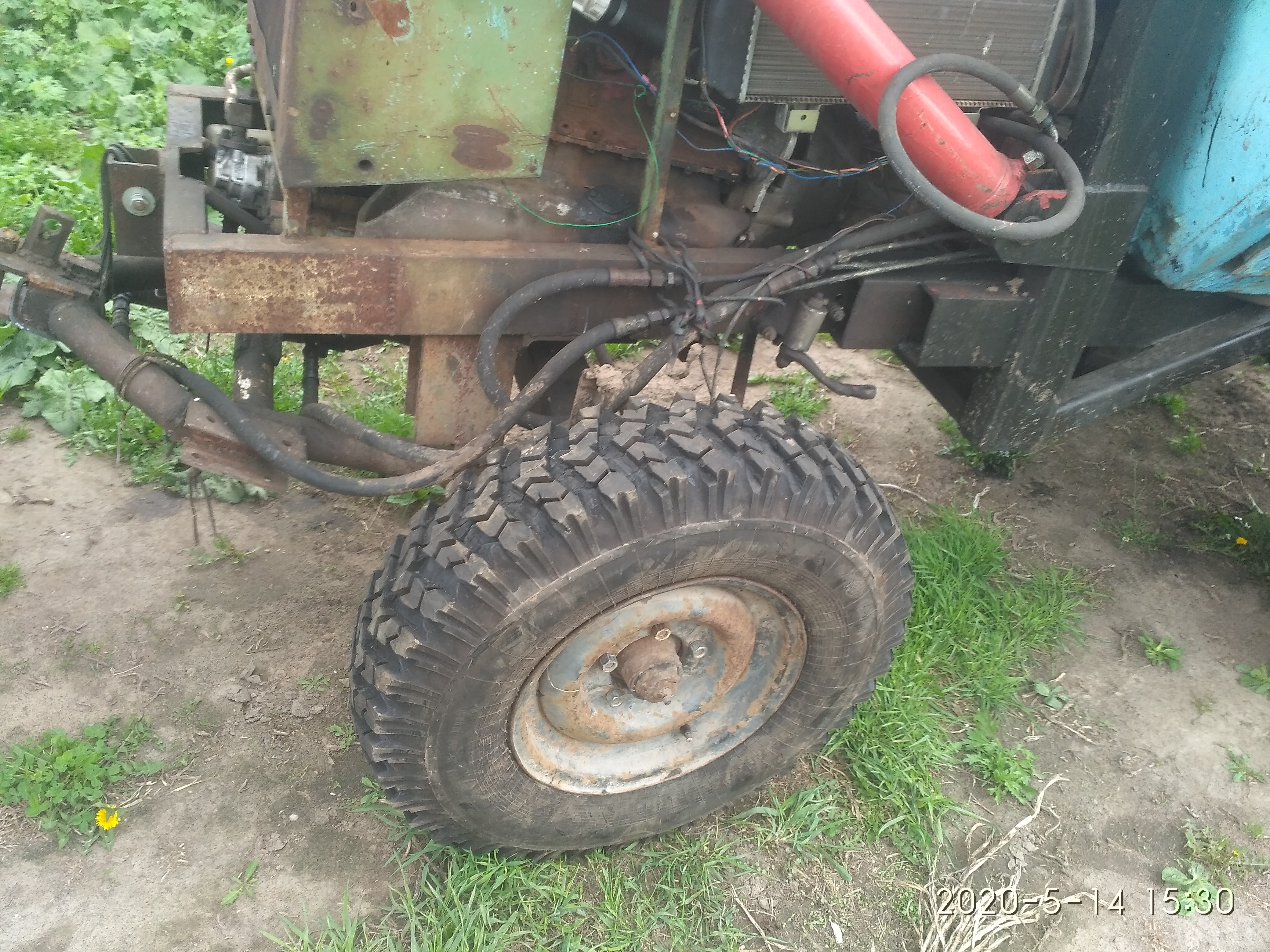

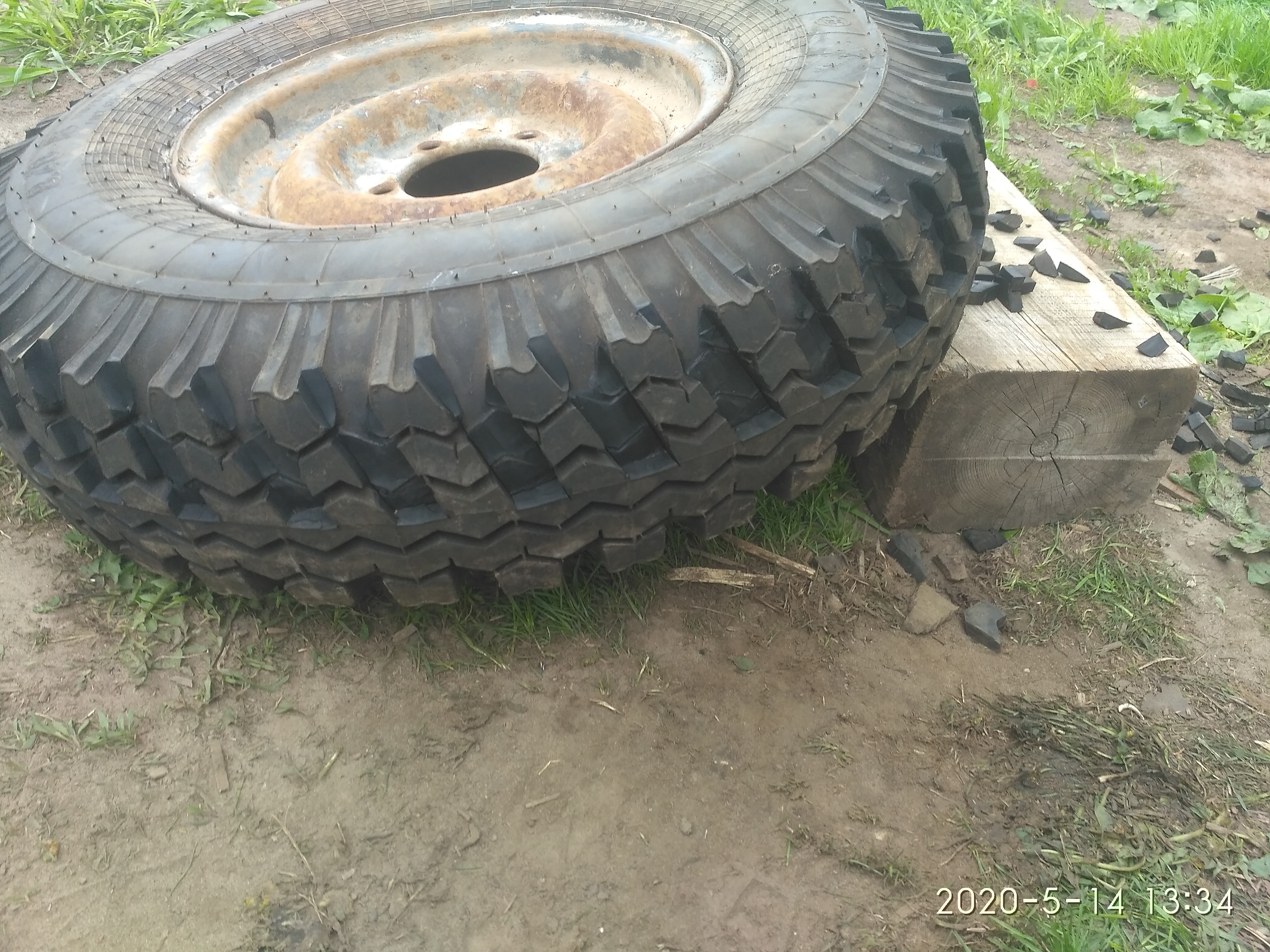

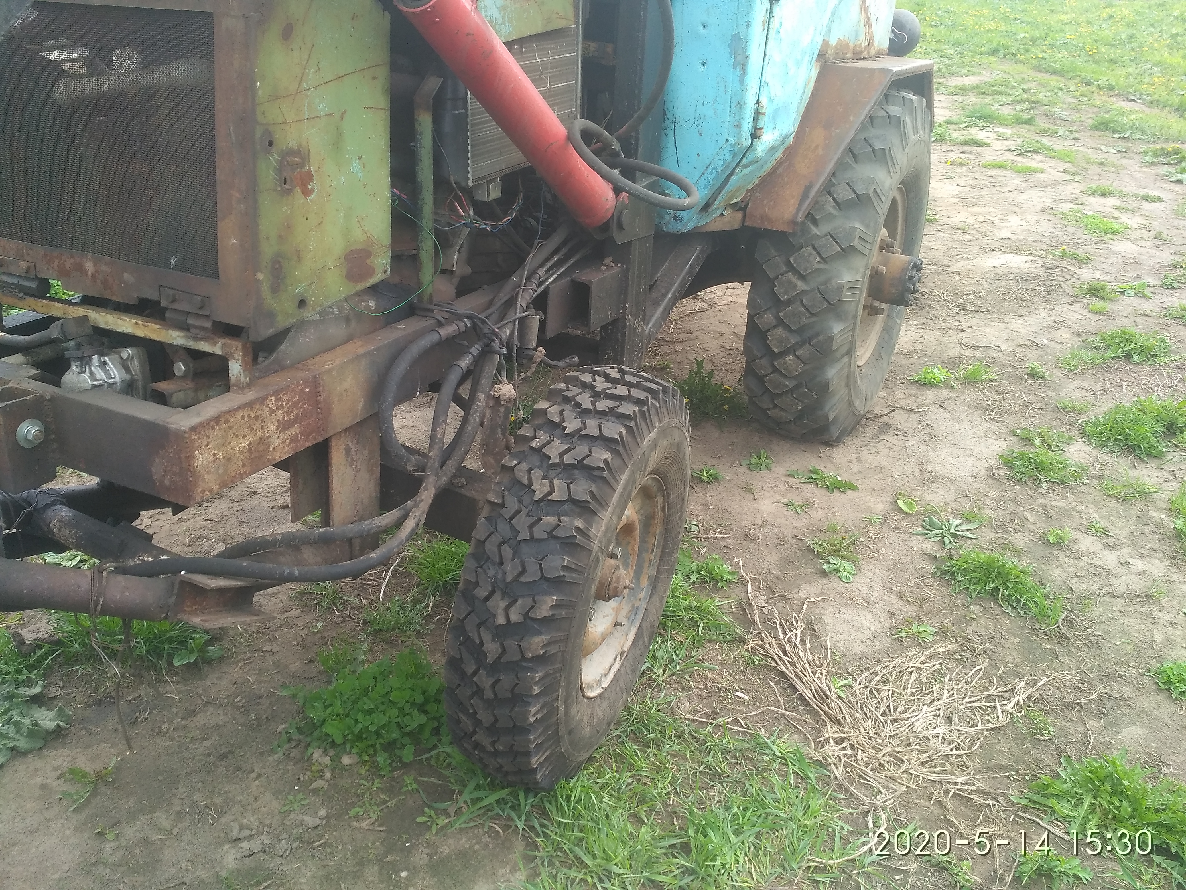

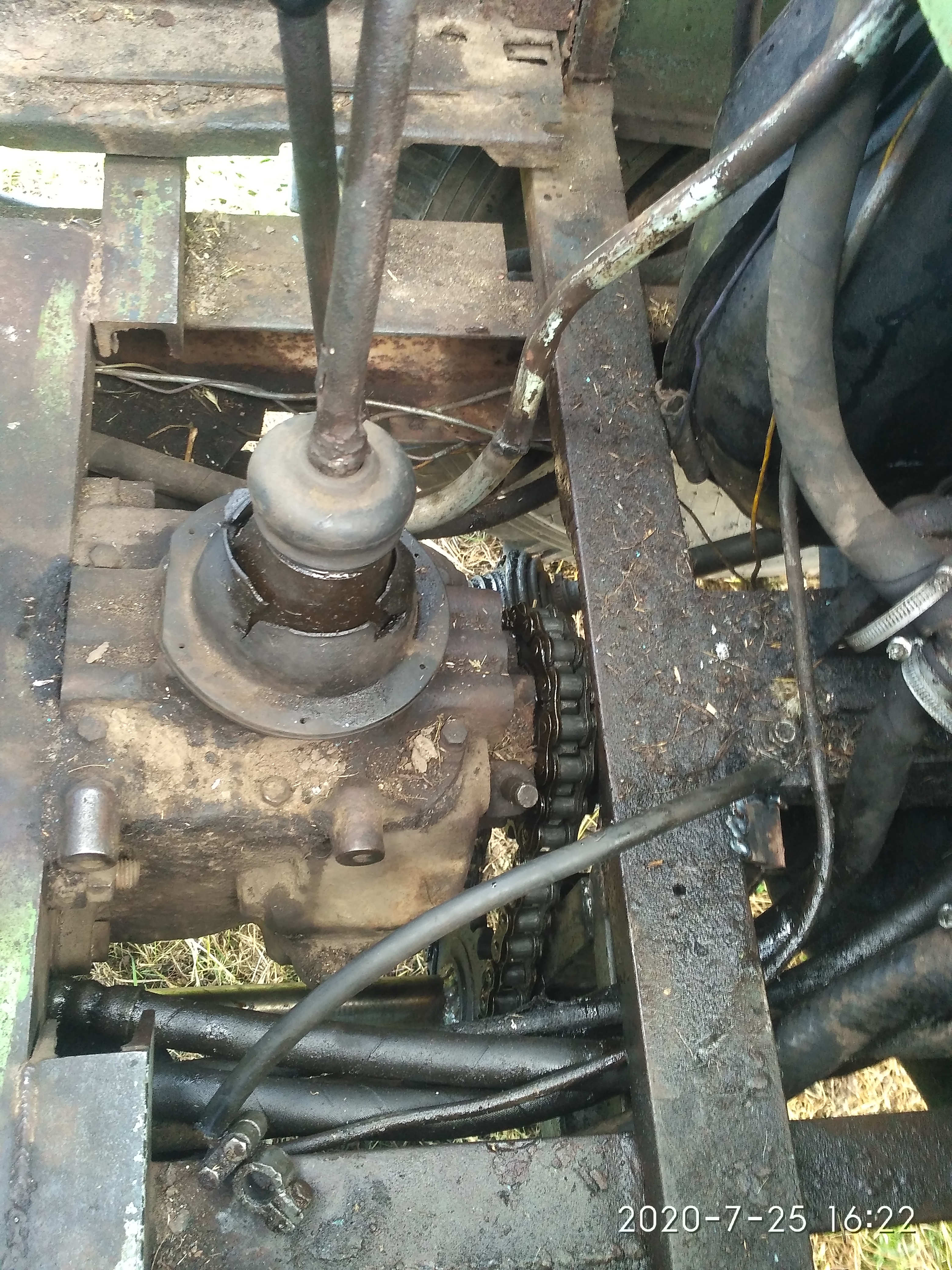

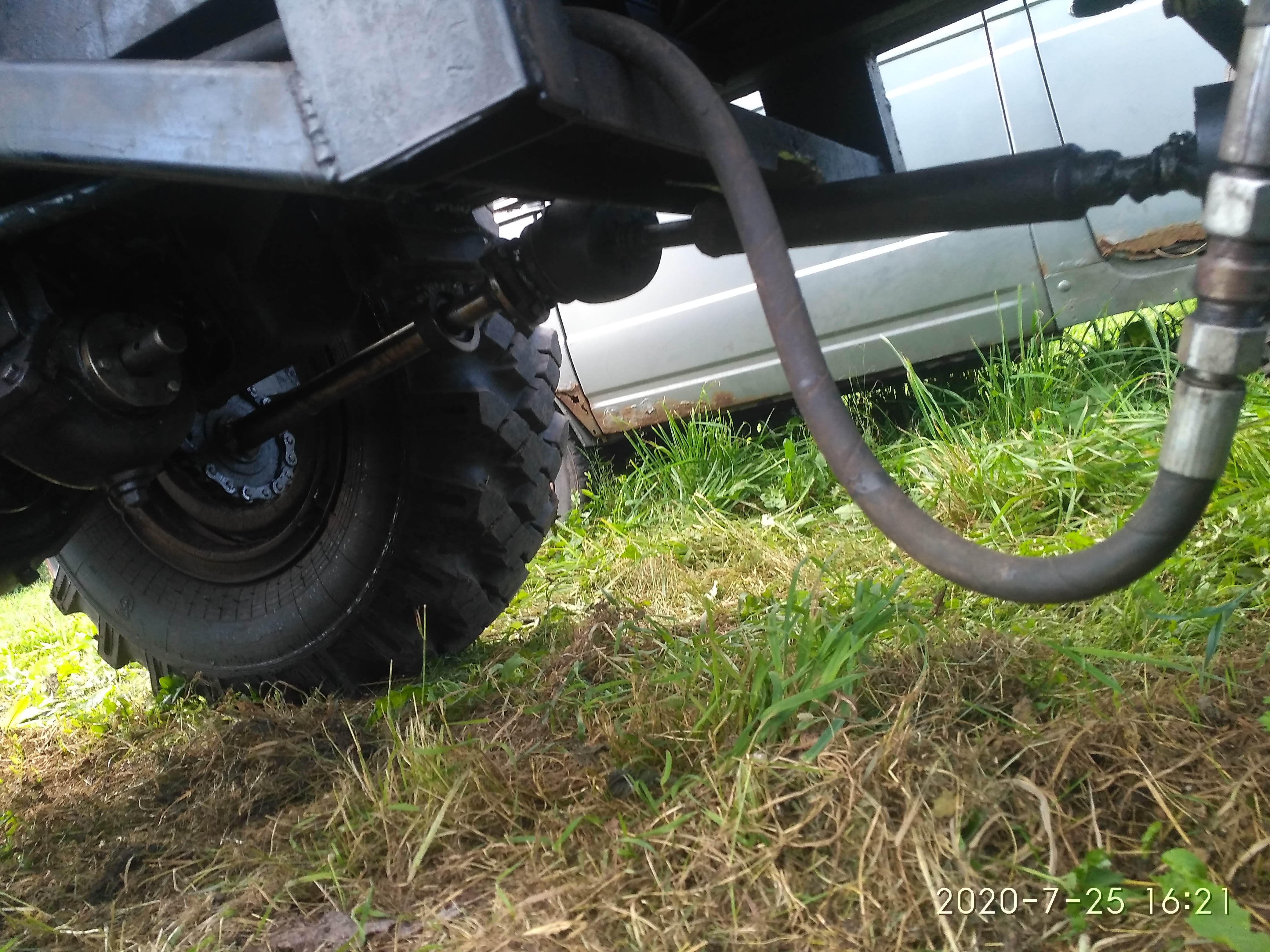

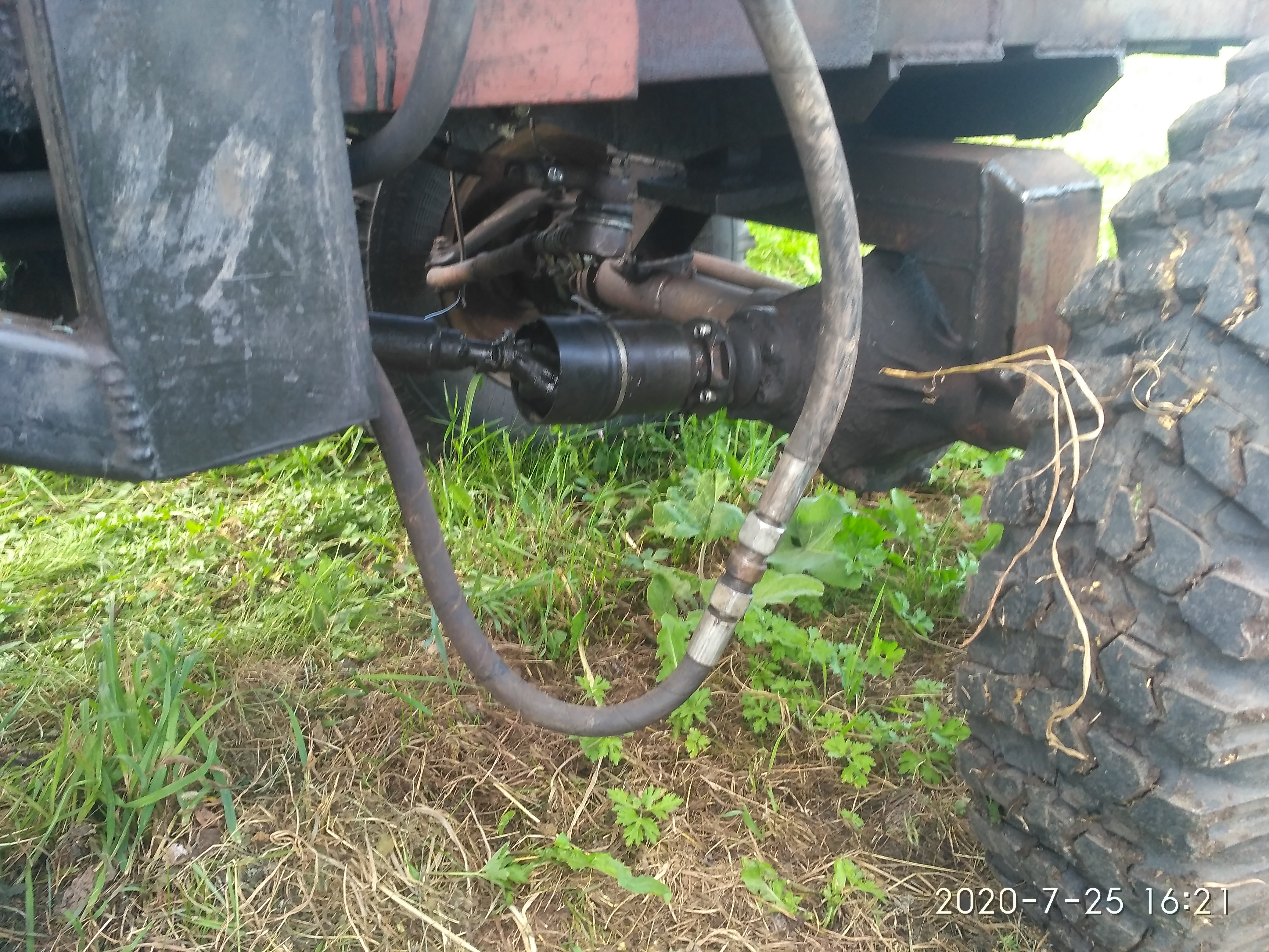

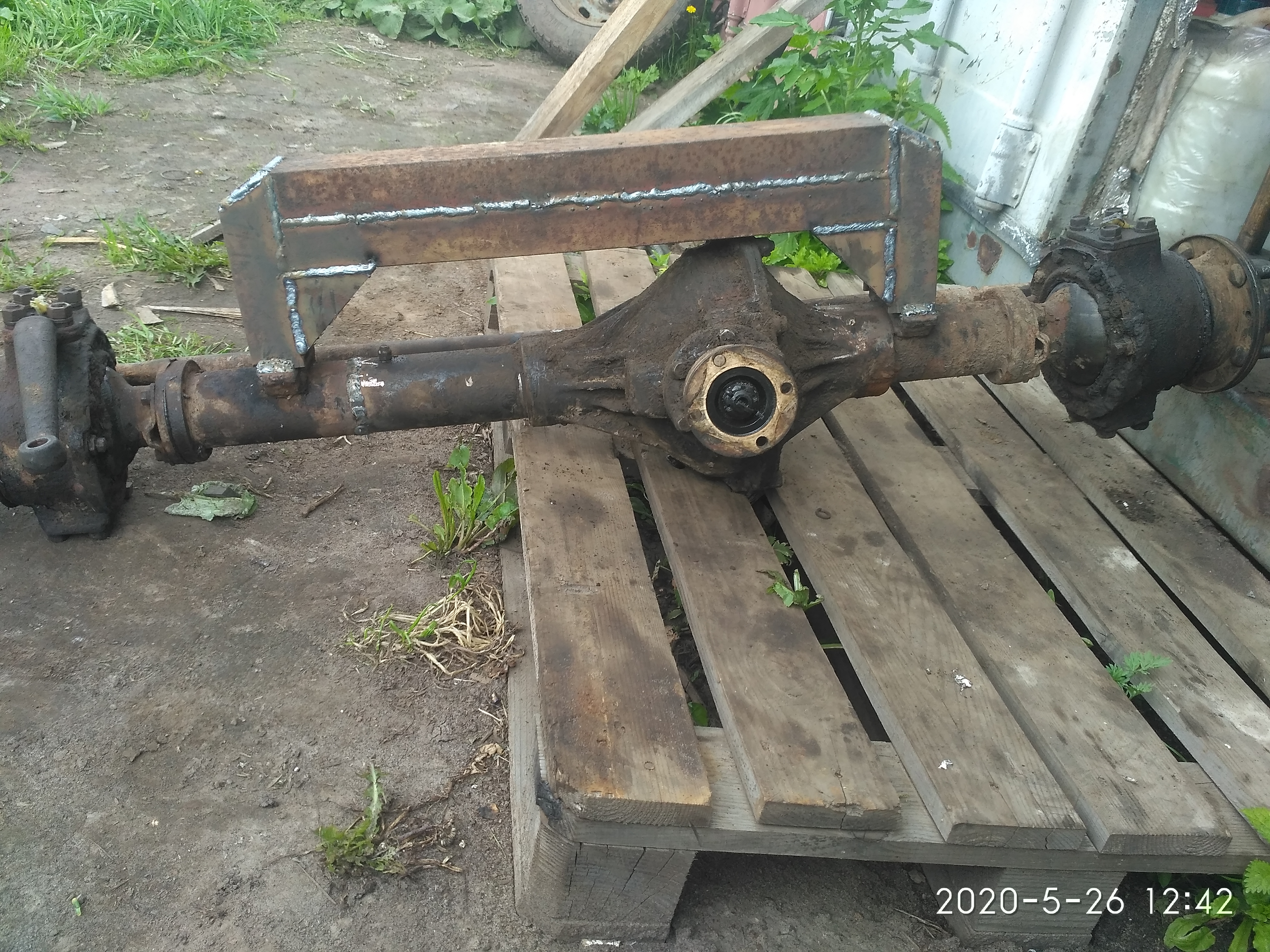

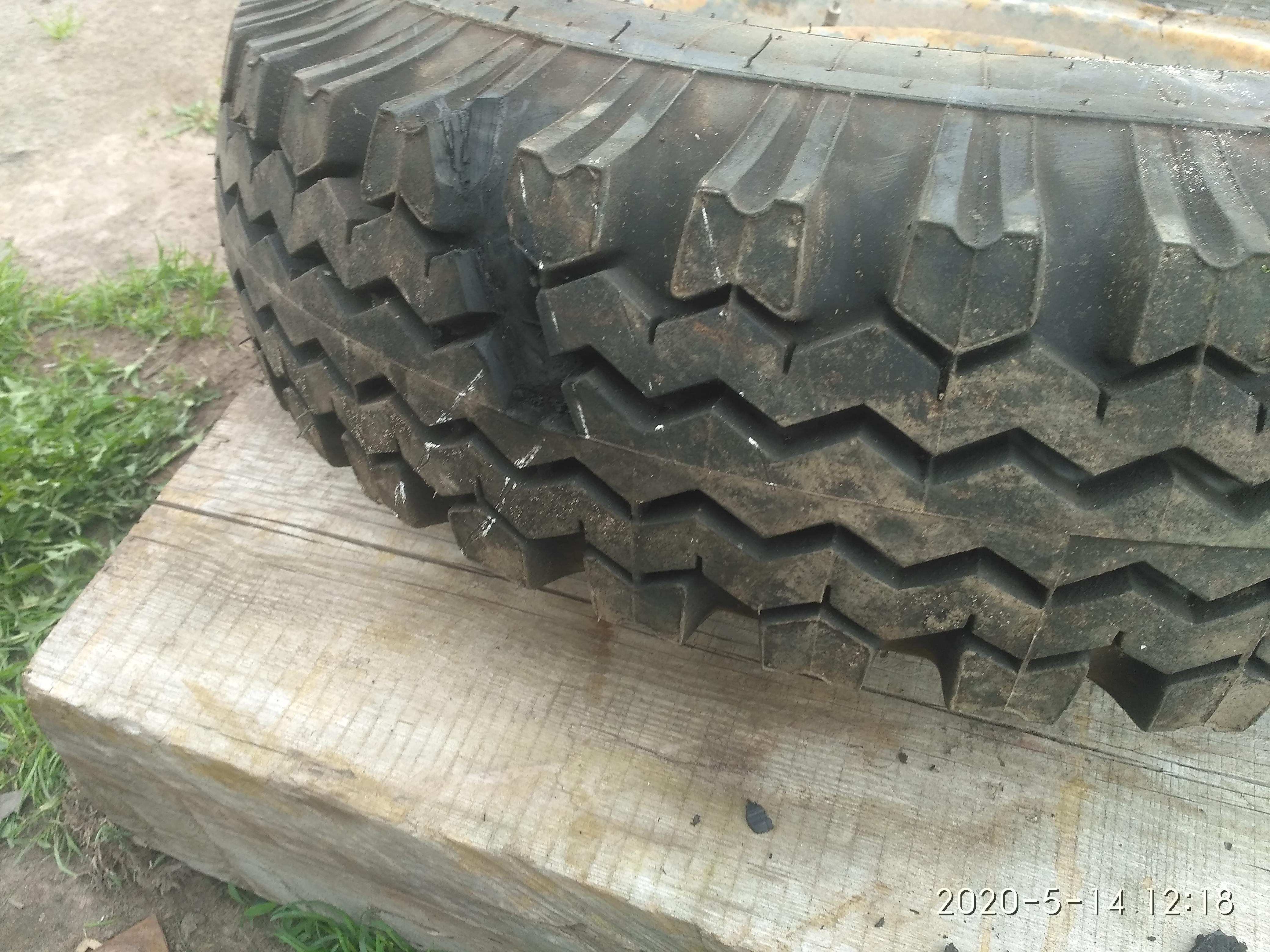

Всем привет. Доделал бюджетный полный привод. Задние колеса заменил с мтз на зил-131 Передок уаз с нарезаной елкой. На второй кпп на месте тормозного барабана установил звезду 18 зубов, шаг 25. Цепью на приводной вал с такой же звездой, с вала на передний мост. Сначала кардан на крестовинах был, но на транспортном ходу сильная вибрация появилась, переделал кардан на гранаты от нивы с переднего моста. Вибрация пропала. Мост от уаза укороченный. Накат есть, думаю в передаточное попал. Отключение передка стандартными хабами. По расчетам 1к1,05, у меня 1к1.
В общем наконец то нагребает полный ковш дерна и не буксует. Можно планировать теперь местность.
Думаю второй корпус на плуг поставить. У меня корпус серийный,от большого плуга, ПН по моему какой то. Не знаю потянет ли два таких корпуса?! двс всего 28 коней. Но дизель, японский, и 2 литра объем.
https://upforme.ru/uploads/000b/0b/c7/1095/t927242.jpg
https://upforme.ru/uploads/000b/0b/c7/1095/t140386.jpg
https://upforme.ru/uploads/000b/0b/c7/1095/t107767.jpg
https://upforme.ru/uploads/000b/0b/c7/1095/t295238.jpg
https://upforme.ru/uploads/000b/0b/c7/1095/t677595.jpg
https://upforme.ru/uploads/000b/0b/c7/1095/t490883.jpg
https://upforme.ru/uploads/000b/0b/c7/1095/t641893.jpg
https://upforme.ru/uploads/000b/0b/c7/1095/t110120.jpg
https://upforme.ru/uploads/000b/0b/c7/1095/t411979.jpg
https://upforme.ru/uploads/000b/0b/c7/1095/t218233.jpg
https://upforme.ru/uploads/000b/0b/c7/1095/t751774.jpg
https://upforme.ru/uploads/000b/0b/c7/1095/t346263.jpg
https://upforme.ru/uploads/000b/0b/c7/1095/t627743.jpg
https://upforme.ru/uploads/000b/0b/c7/1095/t842237.jpg
https://upforme.ru/uploads/000b/0b/c7/1095/t915826.jpg
https://upforme.ru/uploads/000b/0b/c7/1095/t573734.jpg

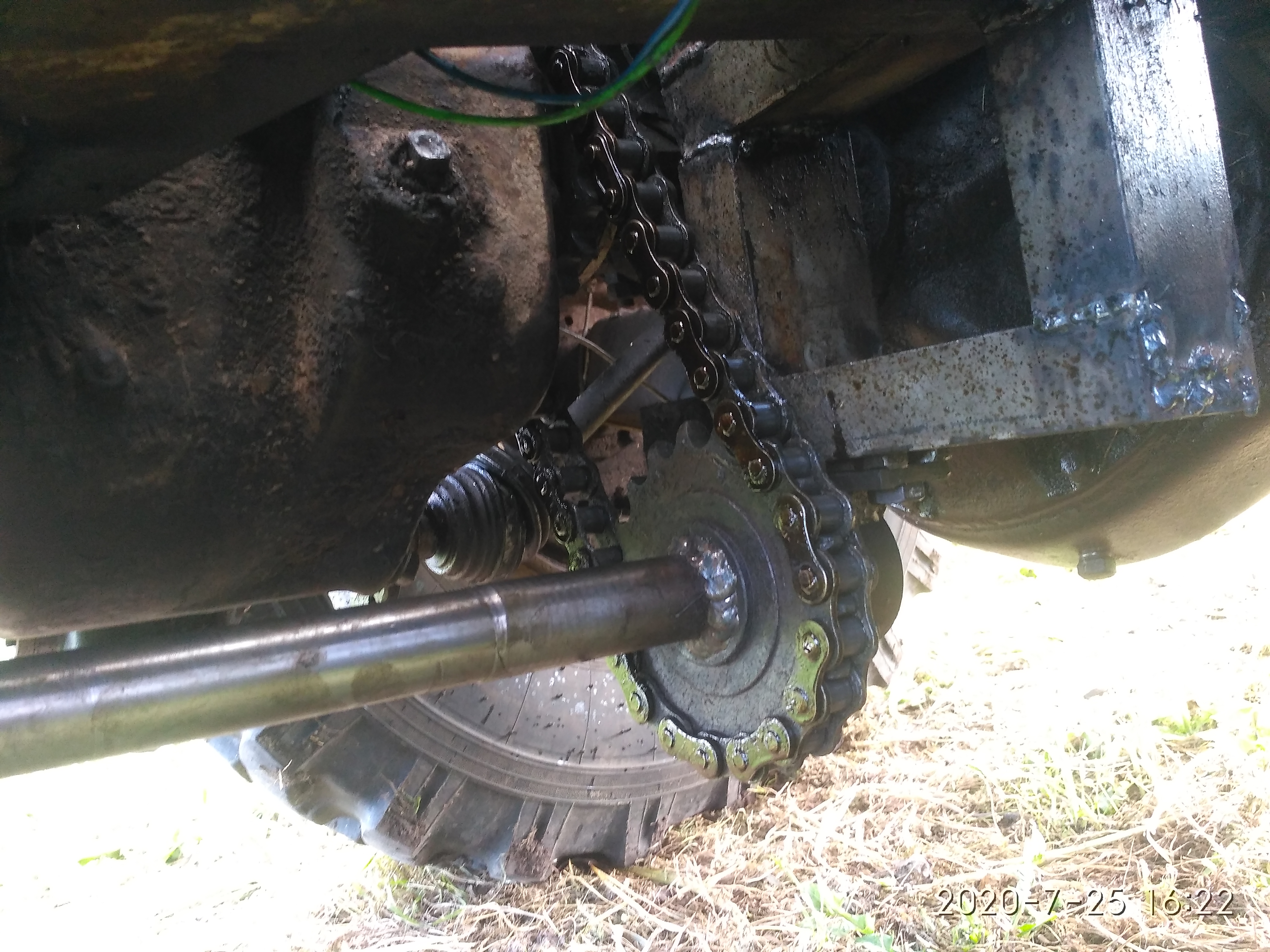

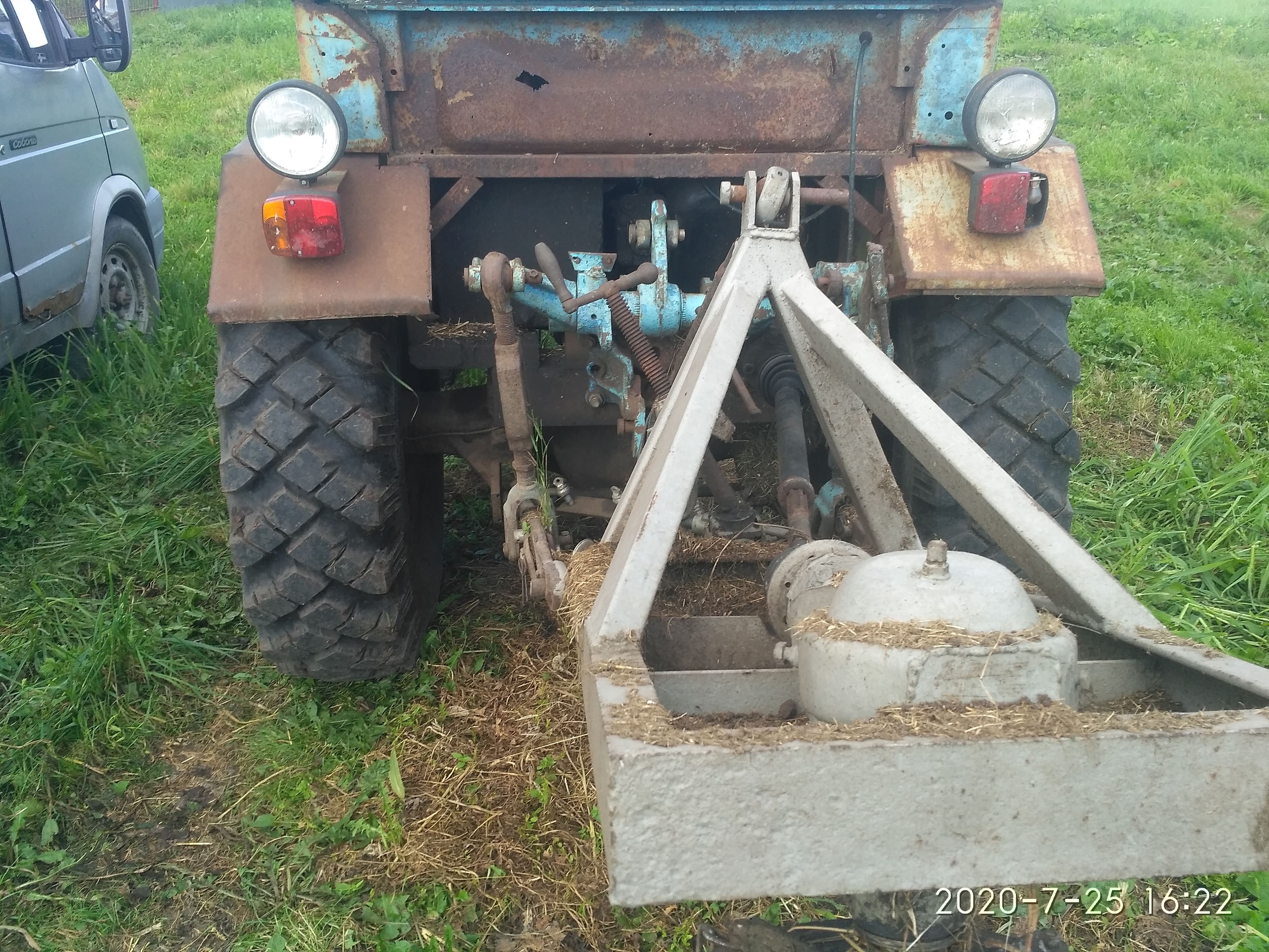

Плюс сделал механический ВОМ на косилку от КОМа. Привода от фольксваген пассат б3. От КОМ угол гранаты великоват, но по другому никак не сделать. Рвет чехол гранаты и греется, но работает и косит. Редуктор сделал из моста ваз, повышающий.
Косилку буду переделывать зимой, на двухроторную с ножами. Цепями косить, очень большая нагрузка на ком и привода идет.
https://upforme.ru/uploads/000b/0b/c7/1095/t222967.jpg
https://upforme.ru/uploads/000b/0b/c7/1095/t995800.jpg
https://upforme.ru/uploads/000b/0b/c7/1095/t764472.jpg
https://upforme.ru/uploads/000b/0b/c7/1095/t776366.jpg

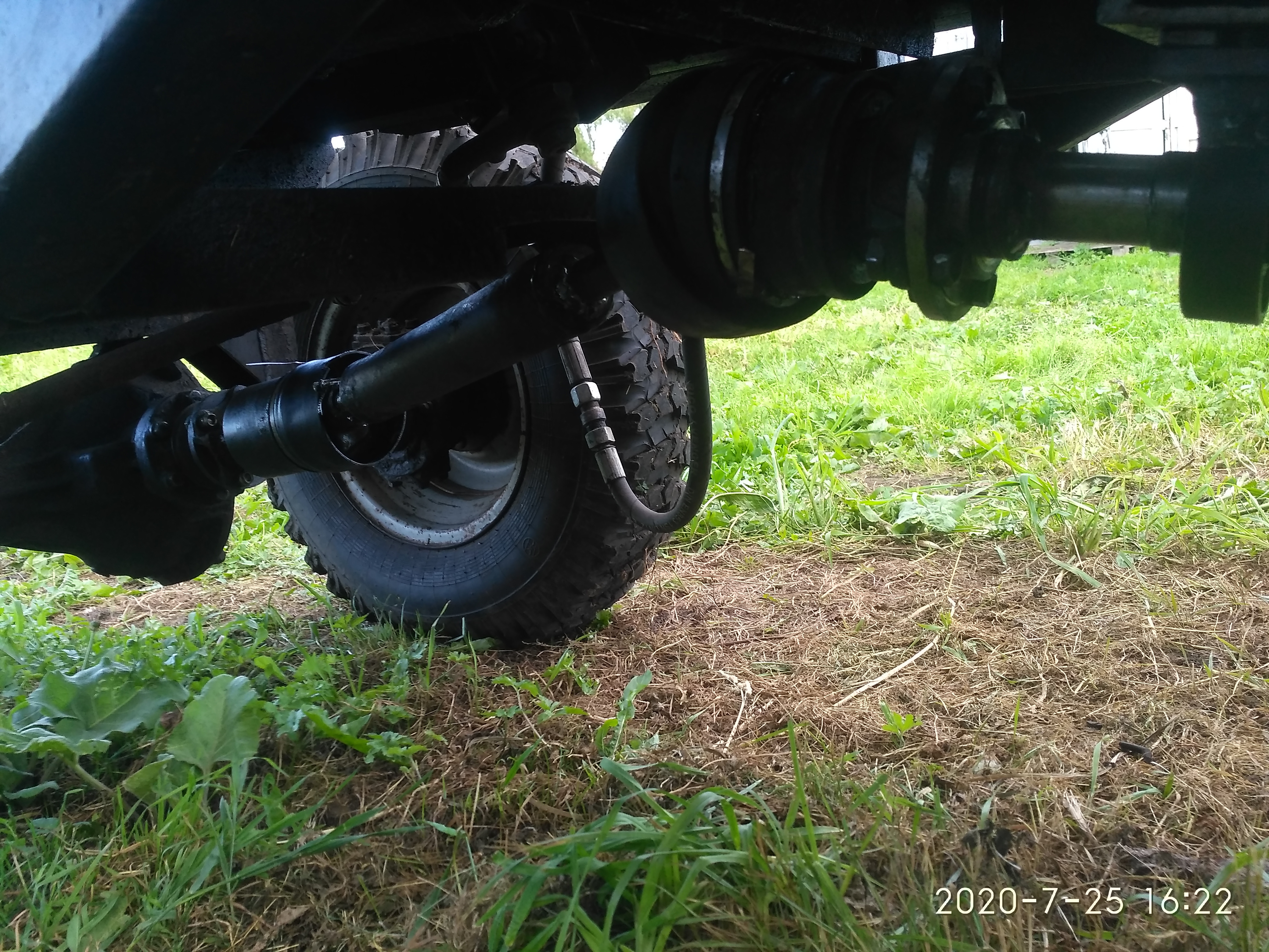

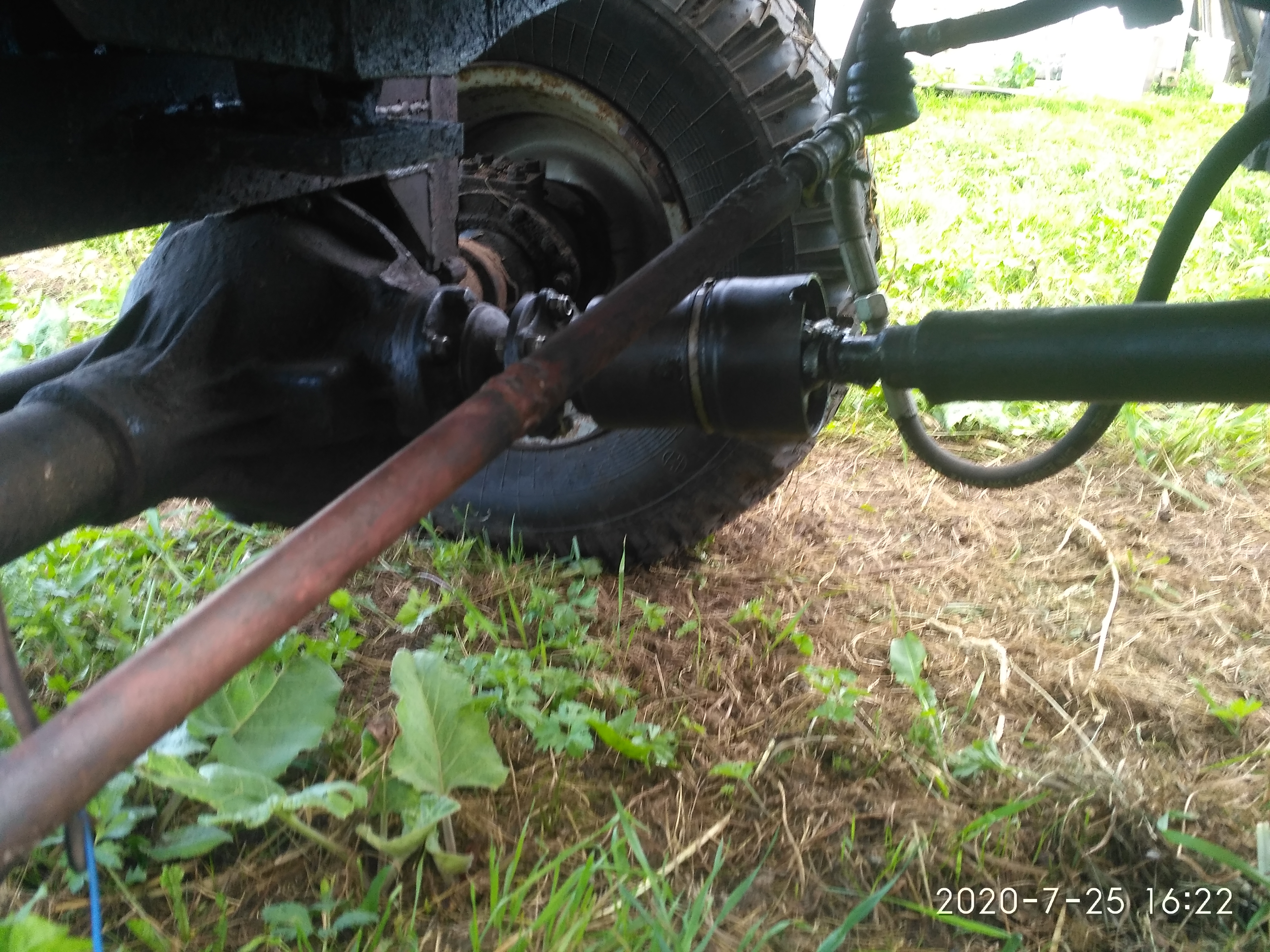

На этом фото за звездой видно какой большой угол перелома у привода на ВОМ.

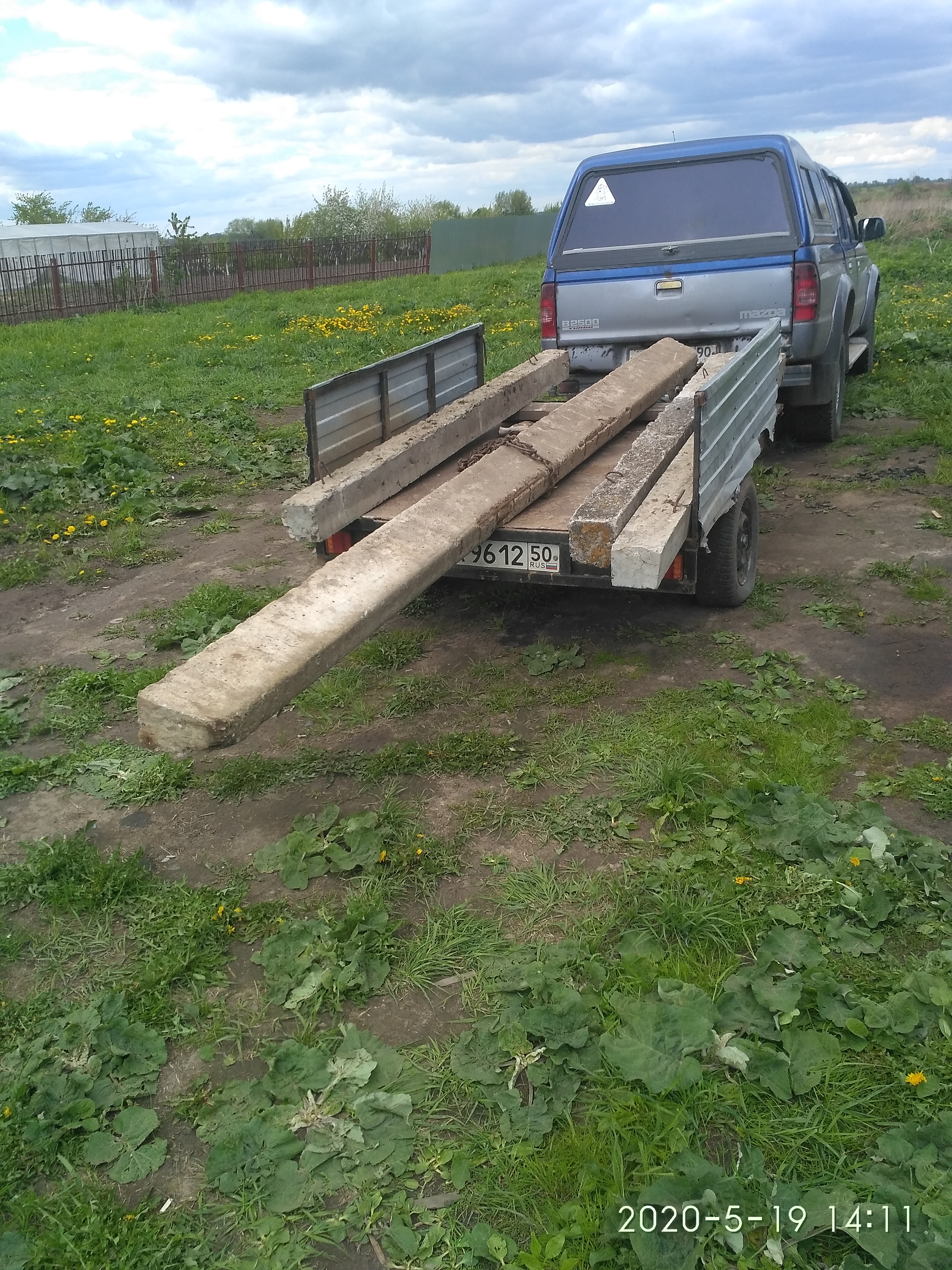

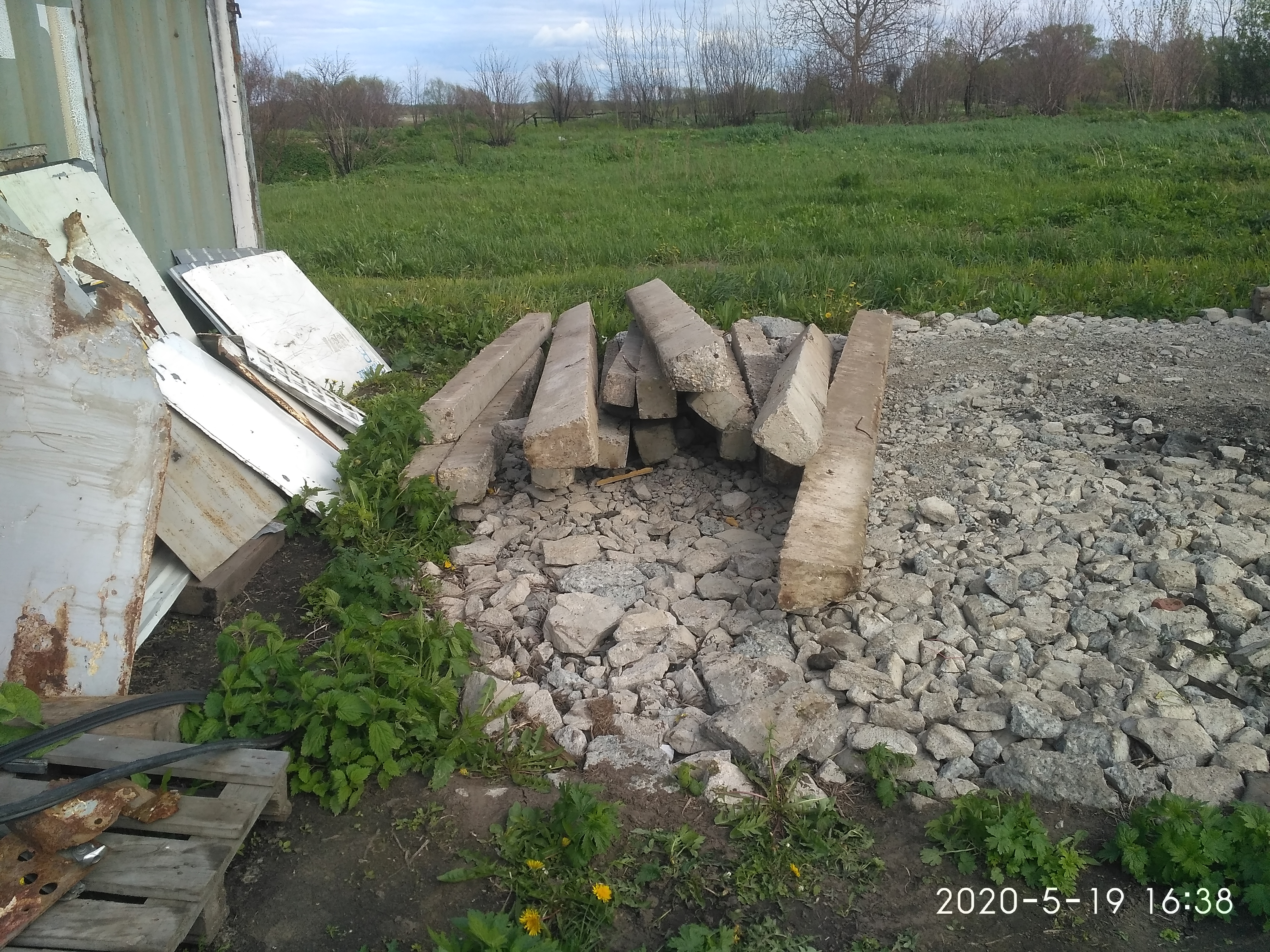

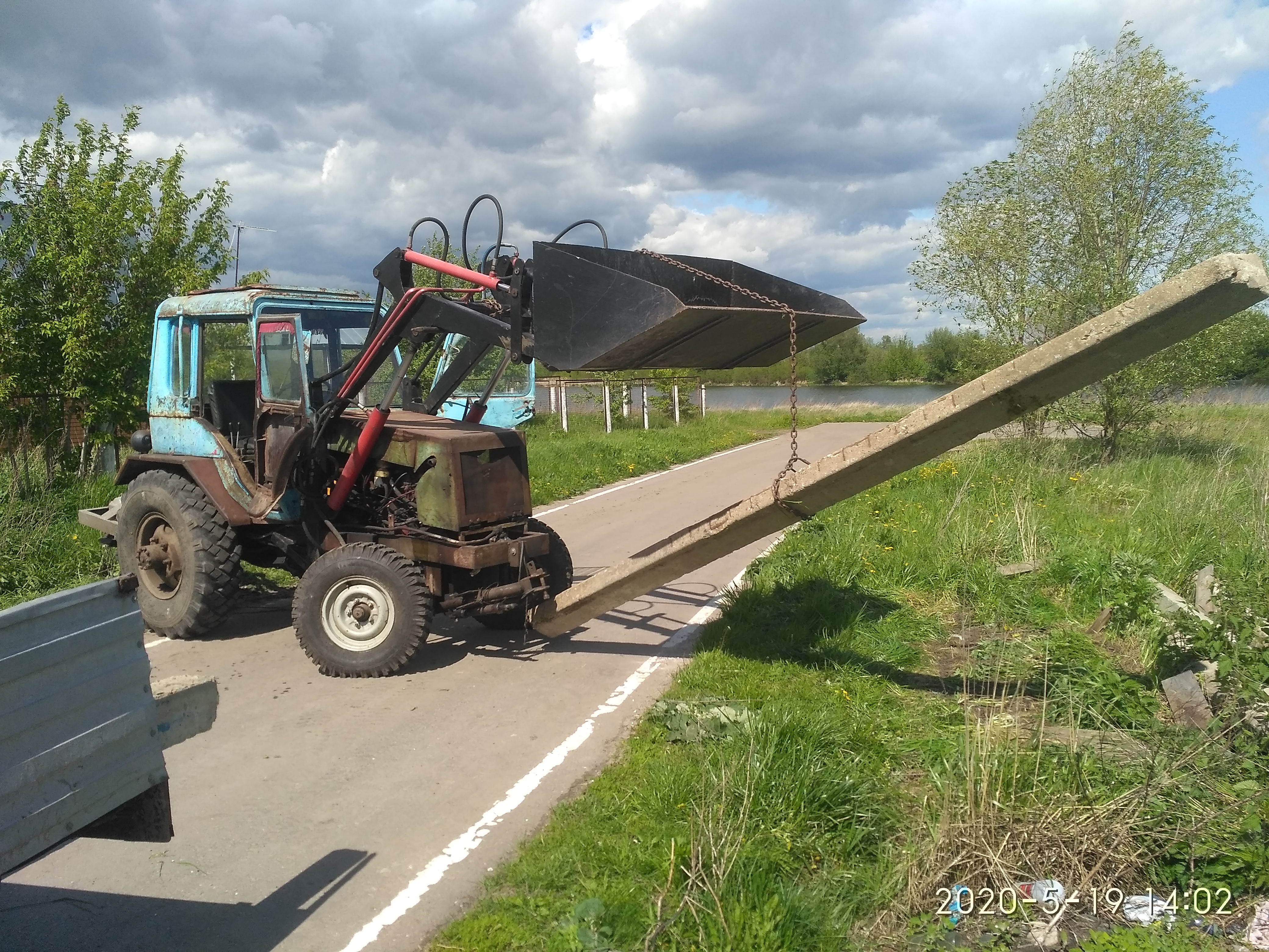

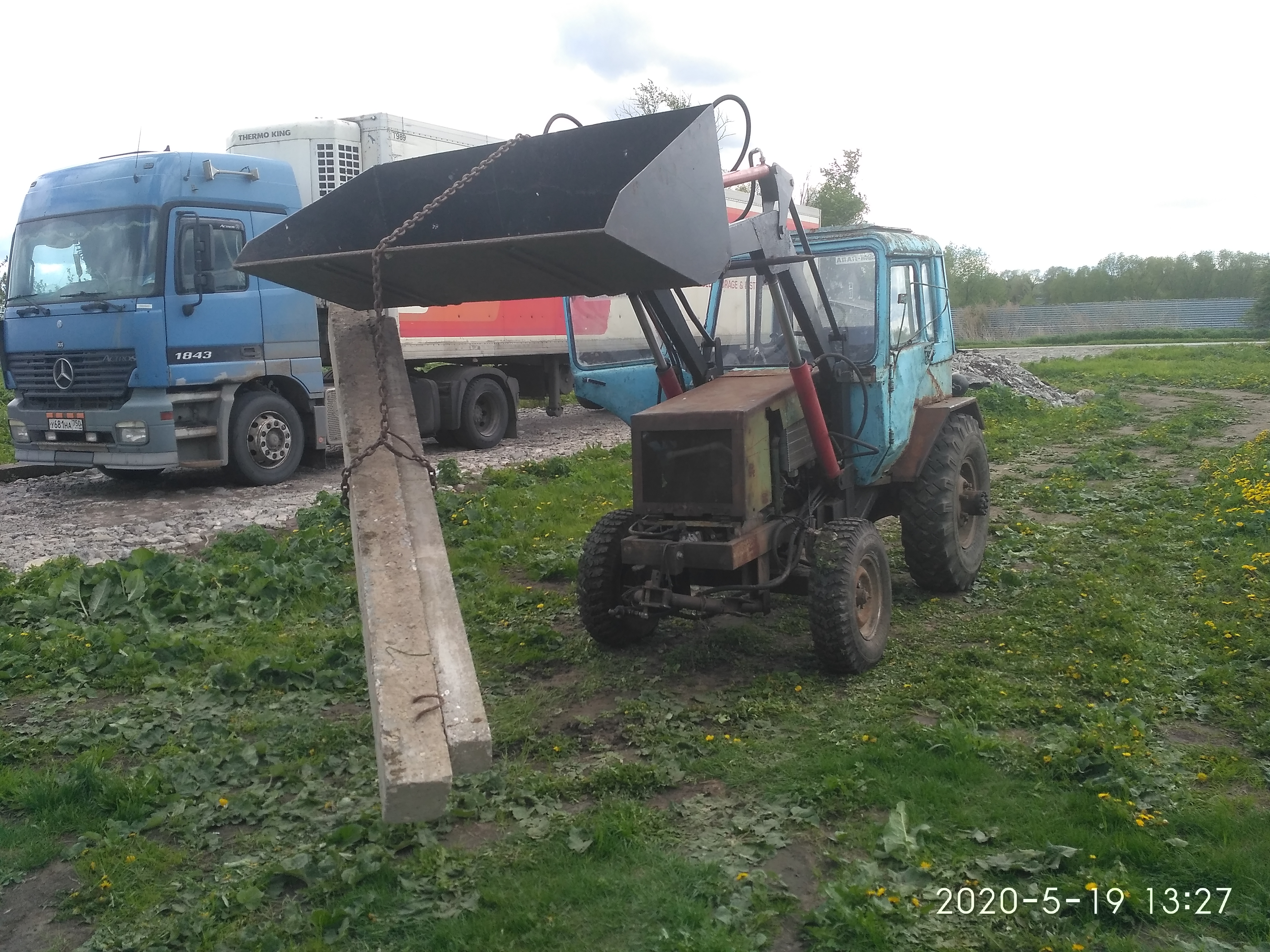

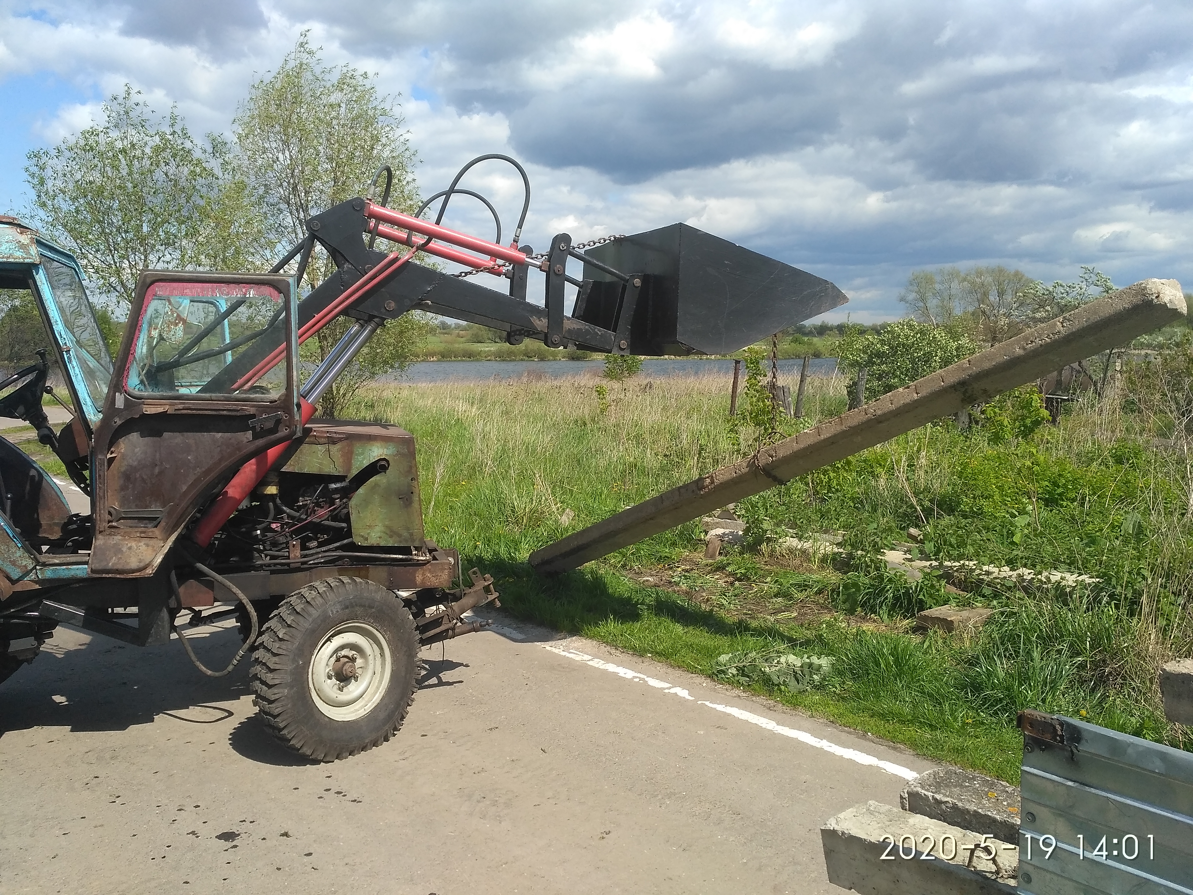

А до всего этого грузил и вывозил пасынки столбов линий электропередач разной длины и толщины. На самом толстом и длиной 4 метра, задние колеса на грани отрыва от земли были. Если чуть по реще сцепление отпустить на заднем ходу, колеса вот вот отрываться начнут. Не знаю сколько веса в этом пасынке, но думаю для такого трактора, грузоподъемности достаточно. Как вариант можно зад догрузить. Стреле и ее цилиндрам вообще пофиг. А вот на ковш цилиндры маловаты в диаметре, т.к. когда щебнем полный ковш  нагребаешь или крошку асфальтную, чтобы его вывернуть до конца на себя приходится подгазовывать. Но думаю для своих нужд тоже достаточно.
https://upforme.ru/uploads/000b/0b/c7/1095/t673183.jpg
https://upforme.ru/uploads/000b/0b/c7/1095/t29262.jpg
https://upforme.ru/uploads/000b/0b/c7/1095/t885122.jpg
https://upforme.ru/uploads/000b/0b/c7/1095/t849811.jpg
https://upforme.ru/uploads/000b/0b/c7/1095/t683560.jpg

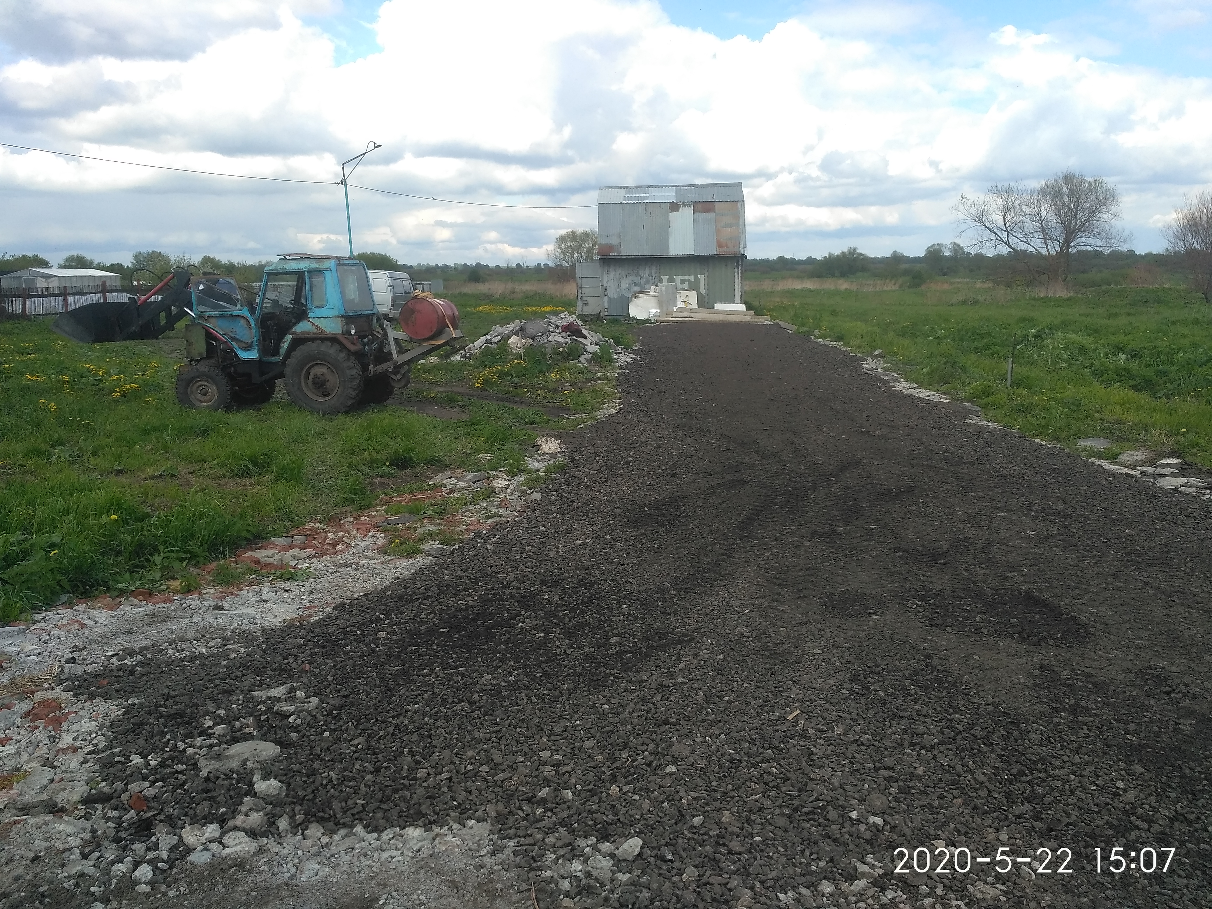

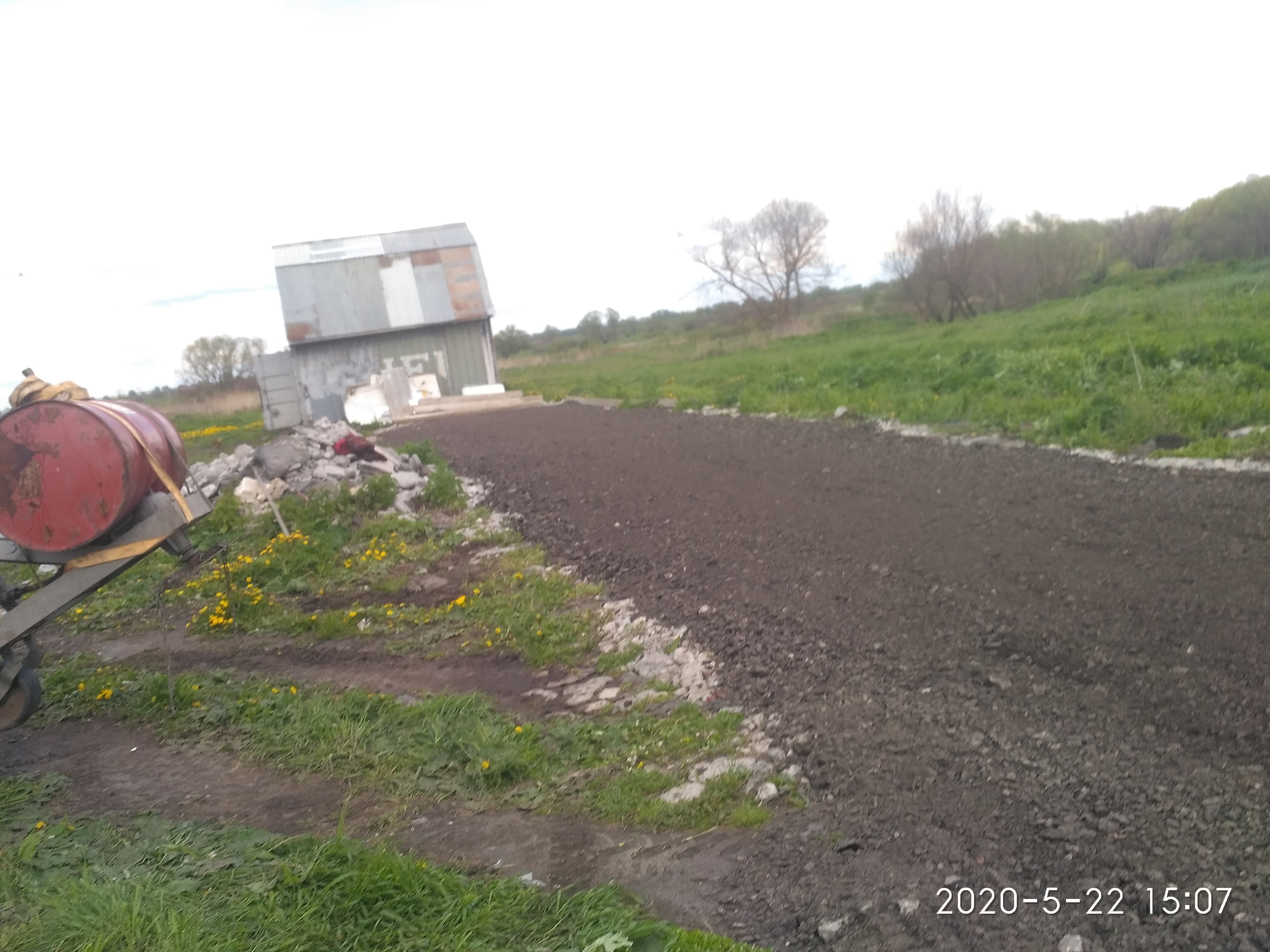

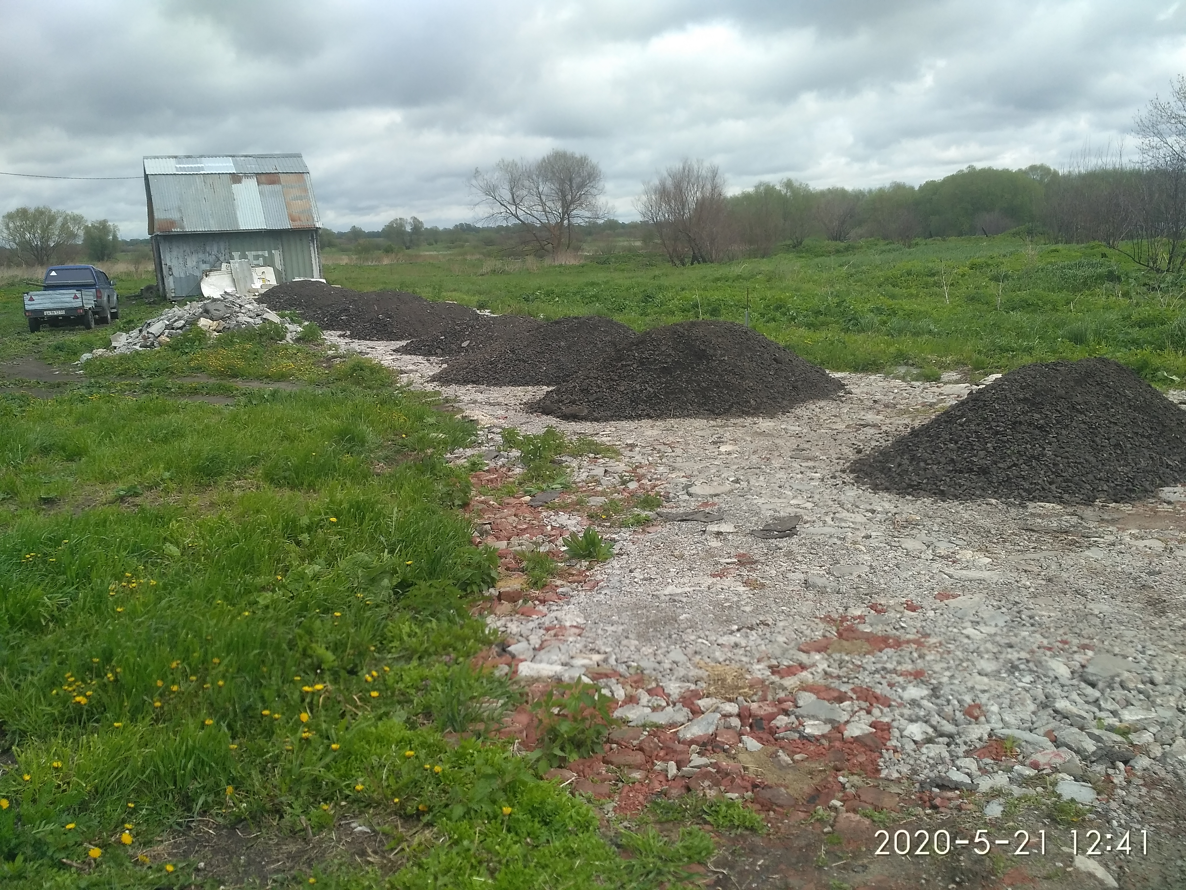

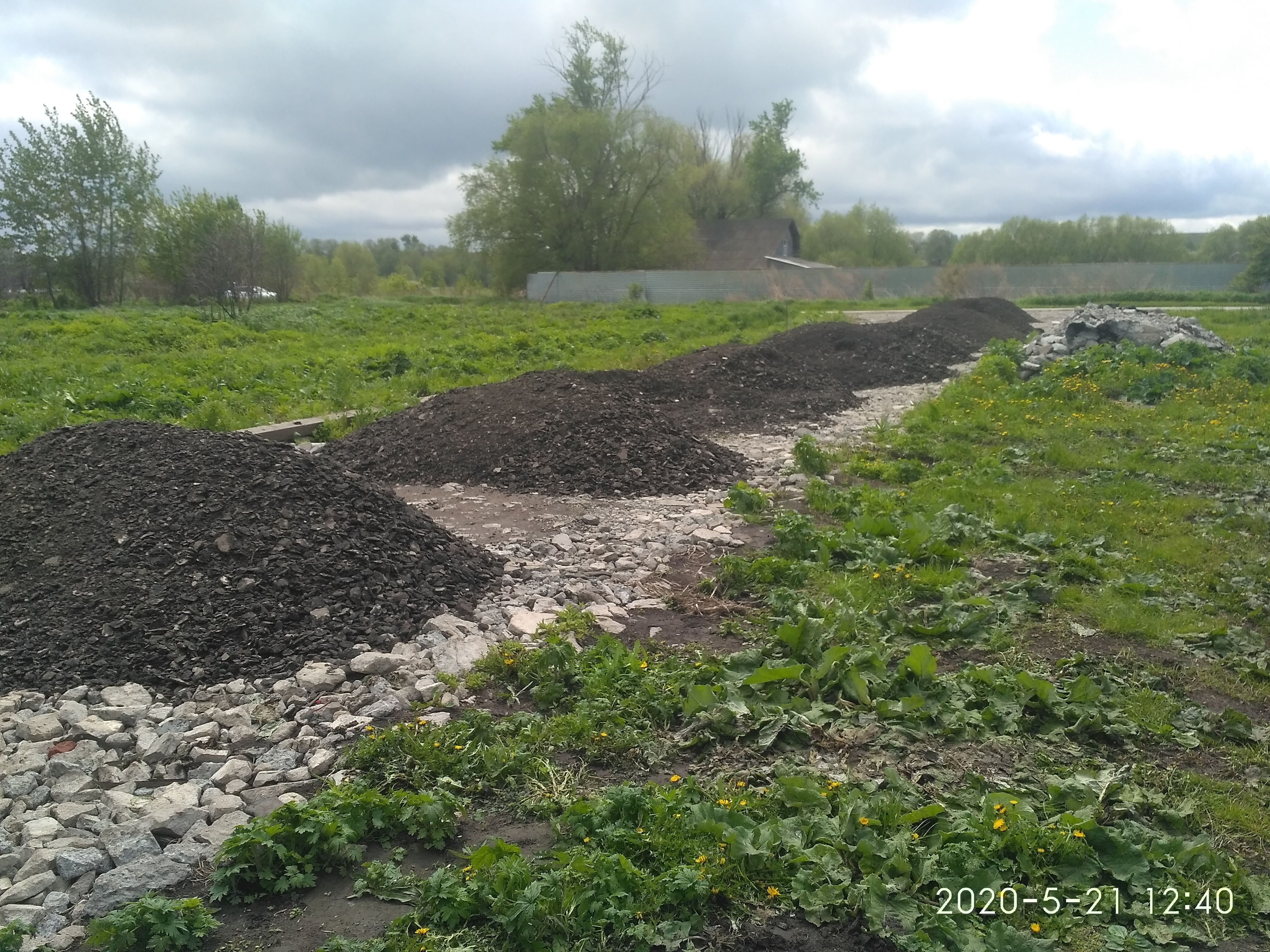

А еще без полного привода разравнял асфальтовую крошку под стоянку своей фуры. Правда на заднюю навеску привязал 200литровую бочку наполненую водой. Видео нет, т.к. нет оператора.
https://upforme.ru/uploads/000b/0b/c7/1095/t649348.jpg
https://upforme.ru/uploads/000b/0b/c7/1095/t923698.jpg
https://upforme.ru/uploads/000b/0b/c7/1095/t704596.jpg
https://upforme.ru/uploads/000b/0b/c7/1095/t198507.jpg
В общем вот такие дела! )) Теперь начинаю хотеть на ковш челюсти, а то бой бетона лежащий на участке два года не могу зачерпнуть ковшом, даже с полным приводом...
длина 4,25, вес почти 450кг.
у меня аналогично отрывается перед (задний подъёмник), человек становится на рамку переднего отвала и тогда нормально трактор передвигается.

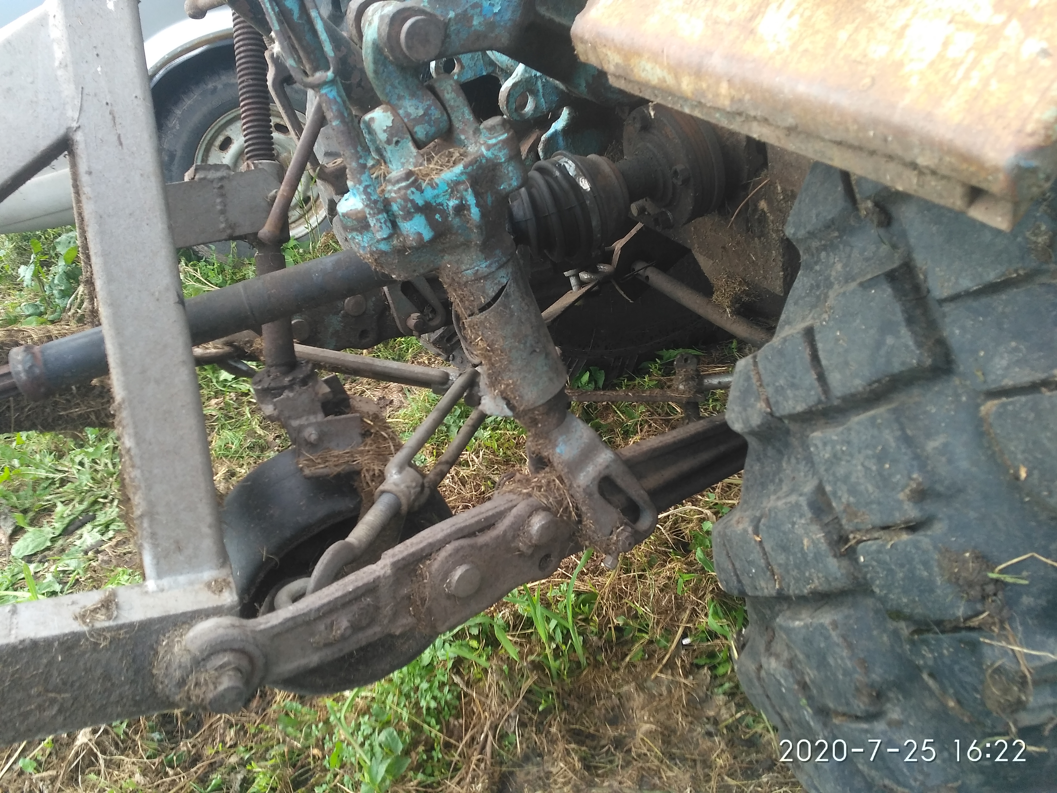

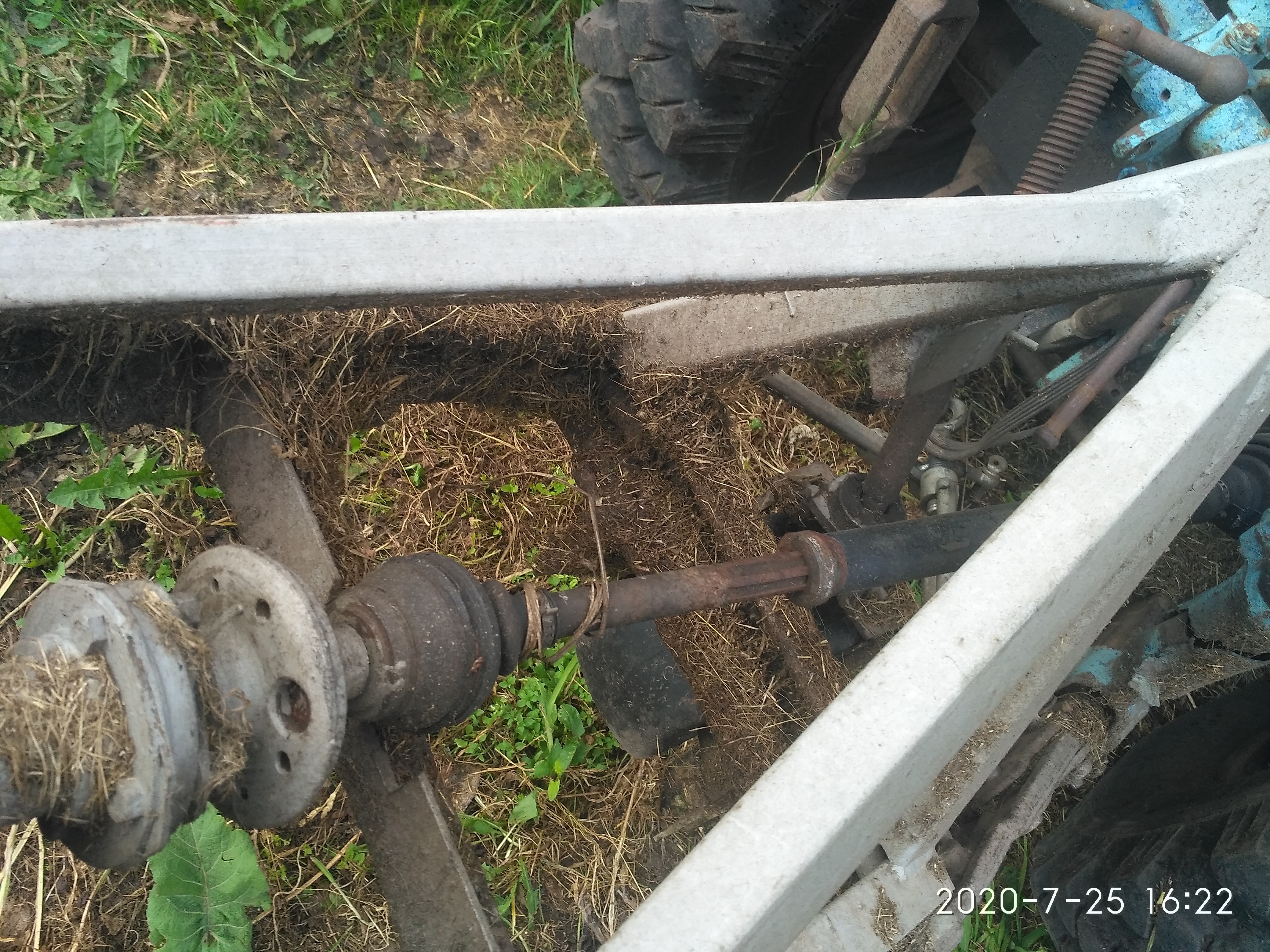

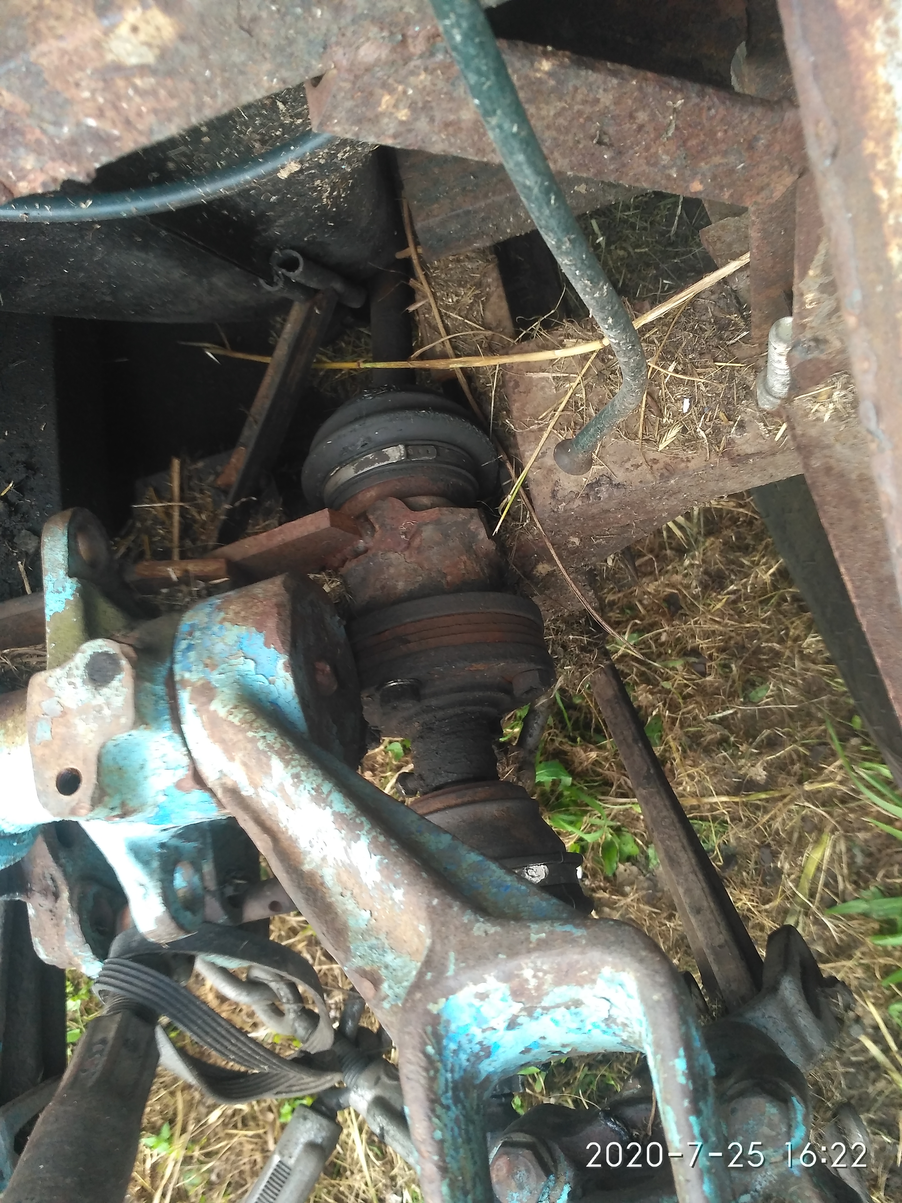

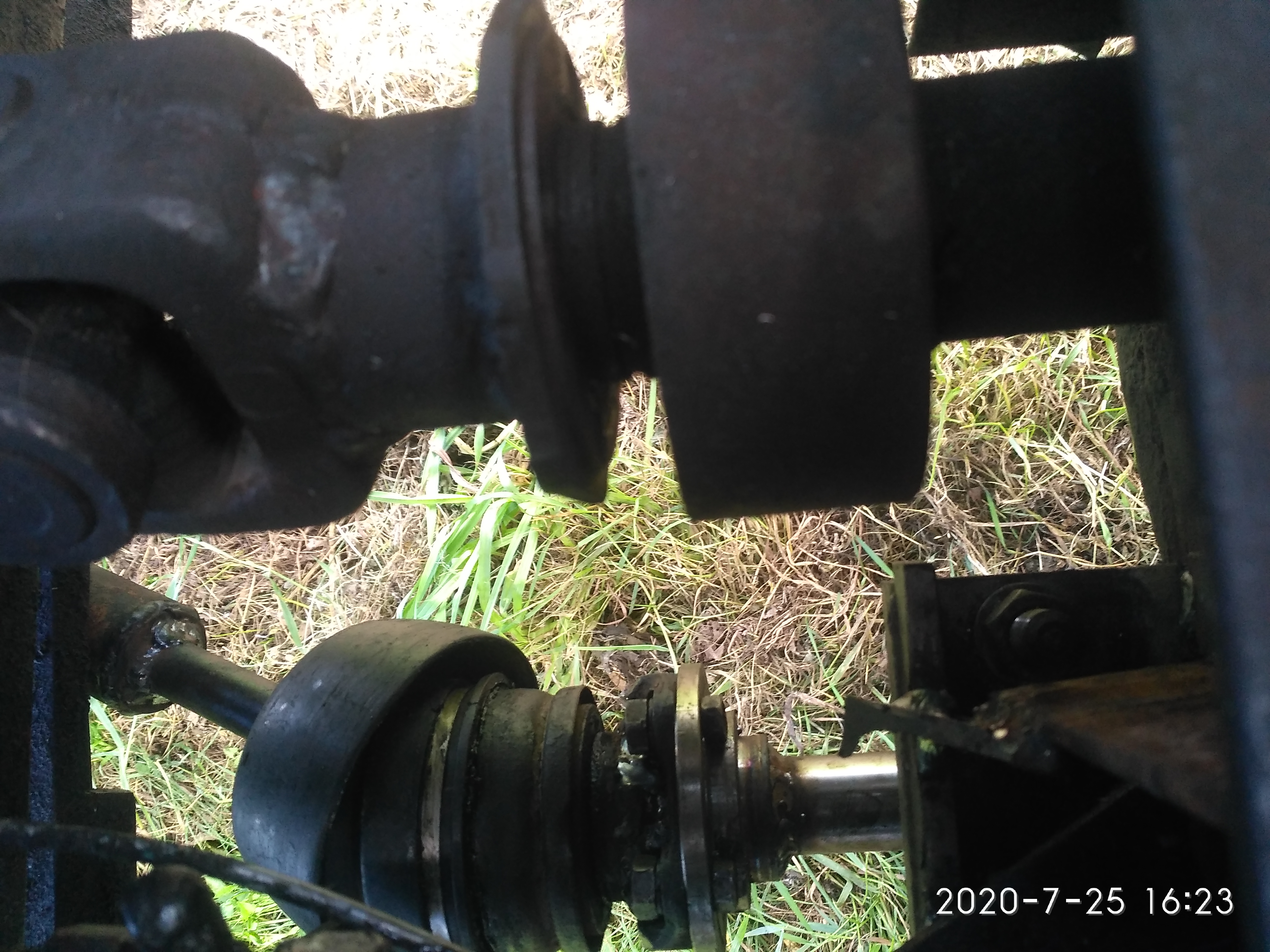

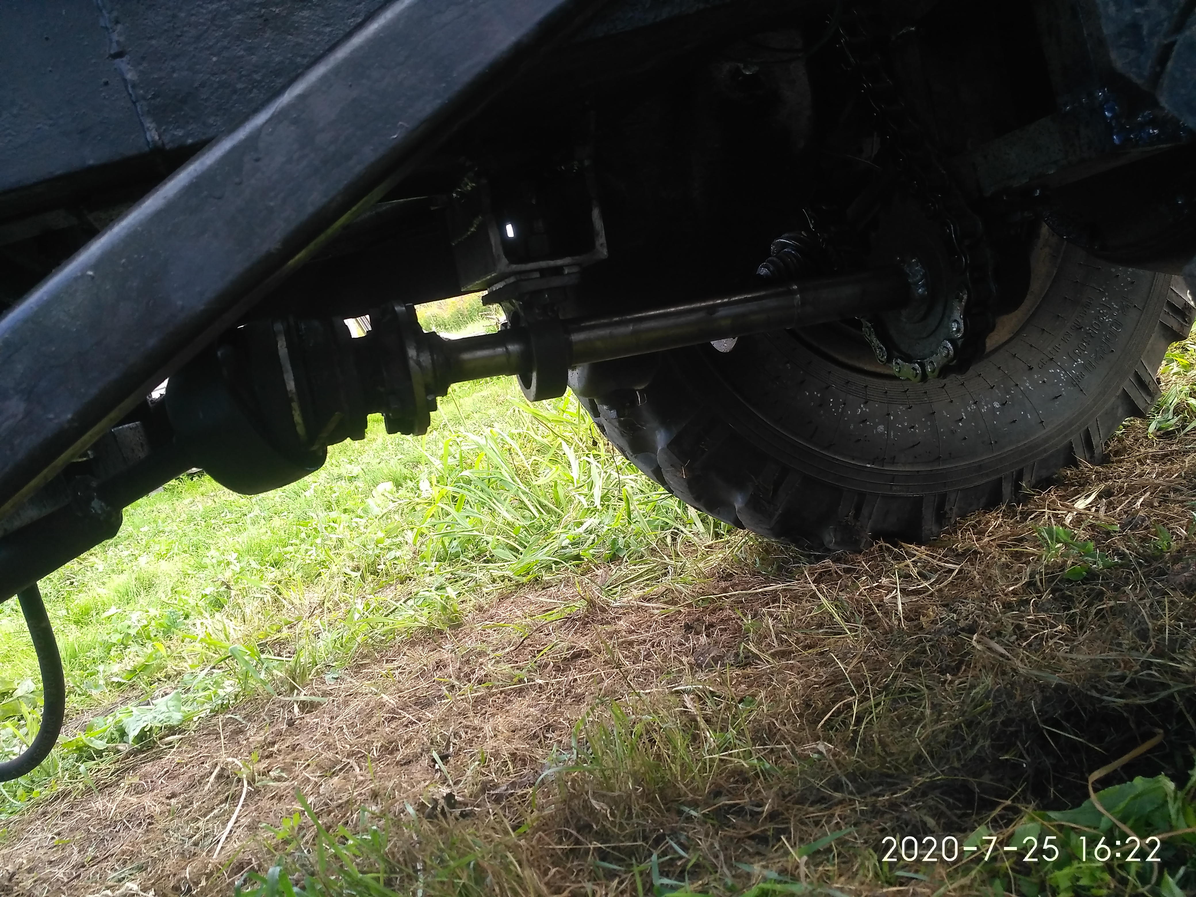

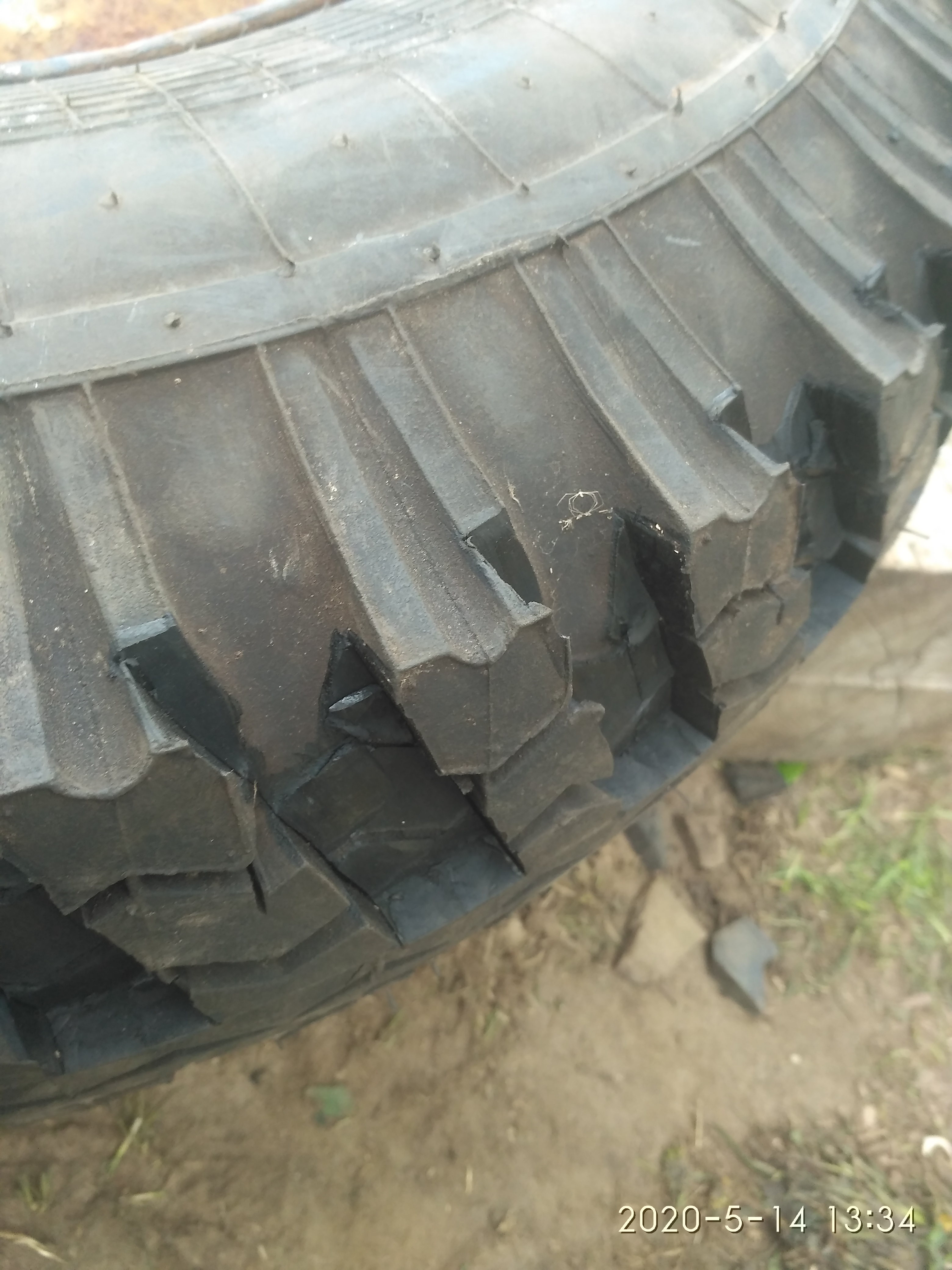

Вот и первая поломка после модернизации. Сломало обойму шруса у переднего моста. Та внутри которой шарики стоят.
Уперся ковшом в кучу крошки асфальтовой и дал газу слегка, чтобы нагрести побольше в ковш. Удар резкий и готово. Может быть из за того что шрус старый б.у. На фланце переднего моста на приводе стоит внутренняя граната а на валу привода от звезды наружная. Внутренняя граната рассчитана на минимальный угол перелома, вот ее и сломало.
Попробую заменить гранату спереди привода на обычную крестовину. Благо там угол небольшой.
Нормально привод работать будет если с одного конца кардана шрус а с другого крестовина? Я не видел еще чтобы так кто то делал...
