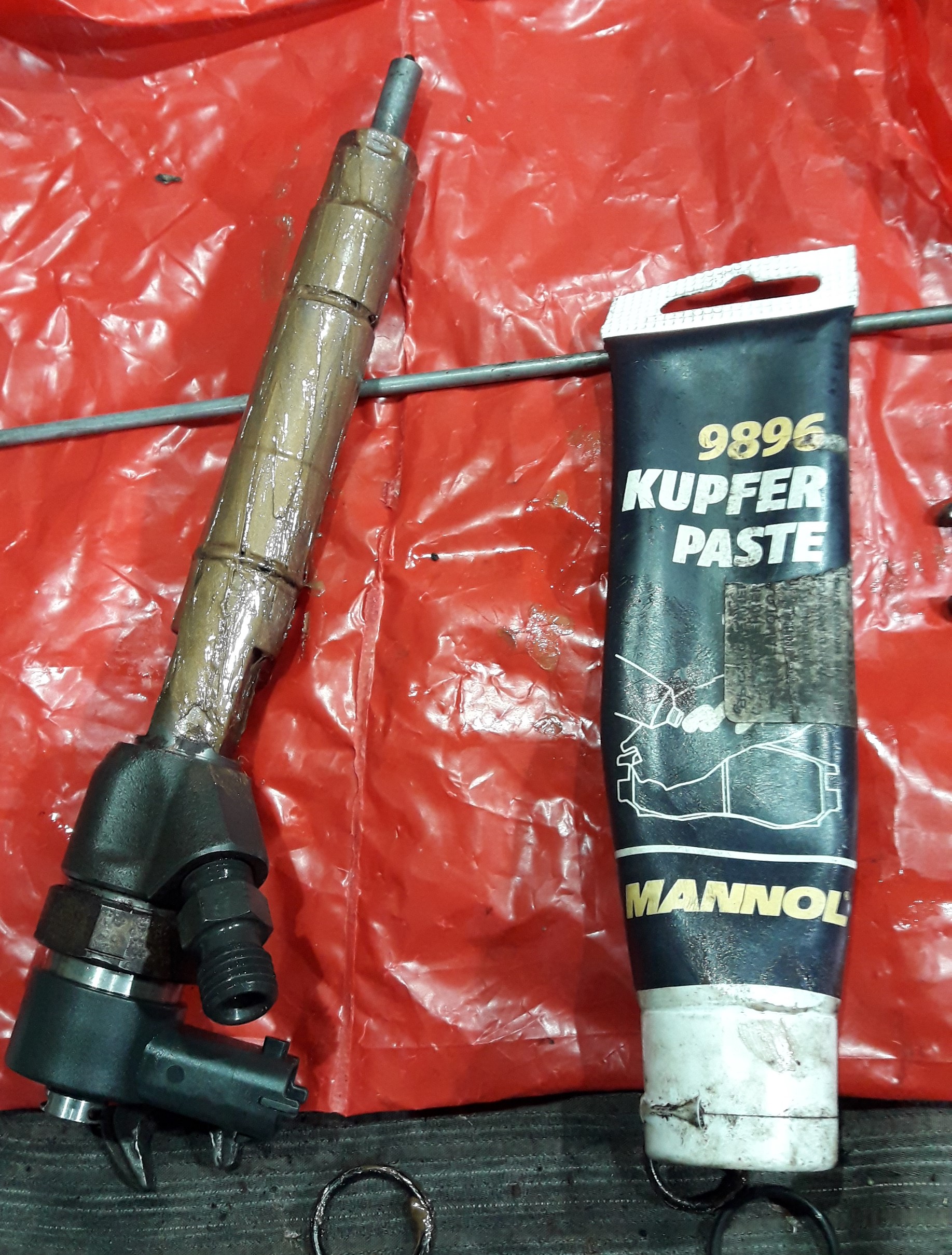

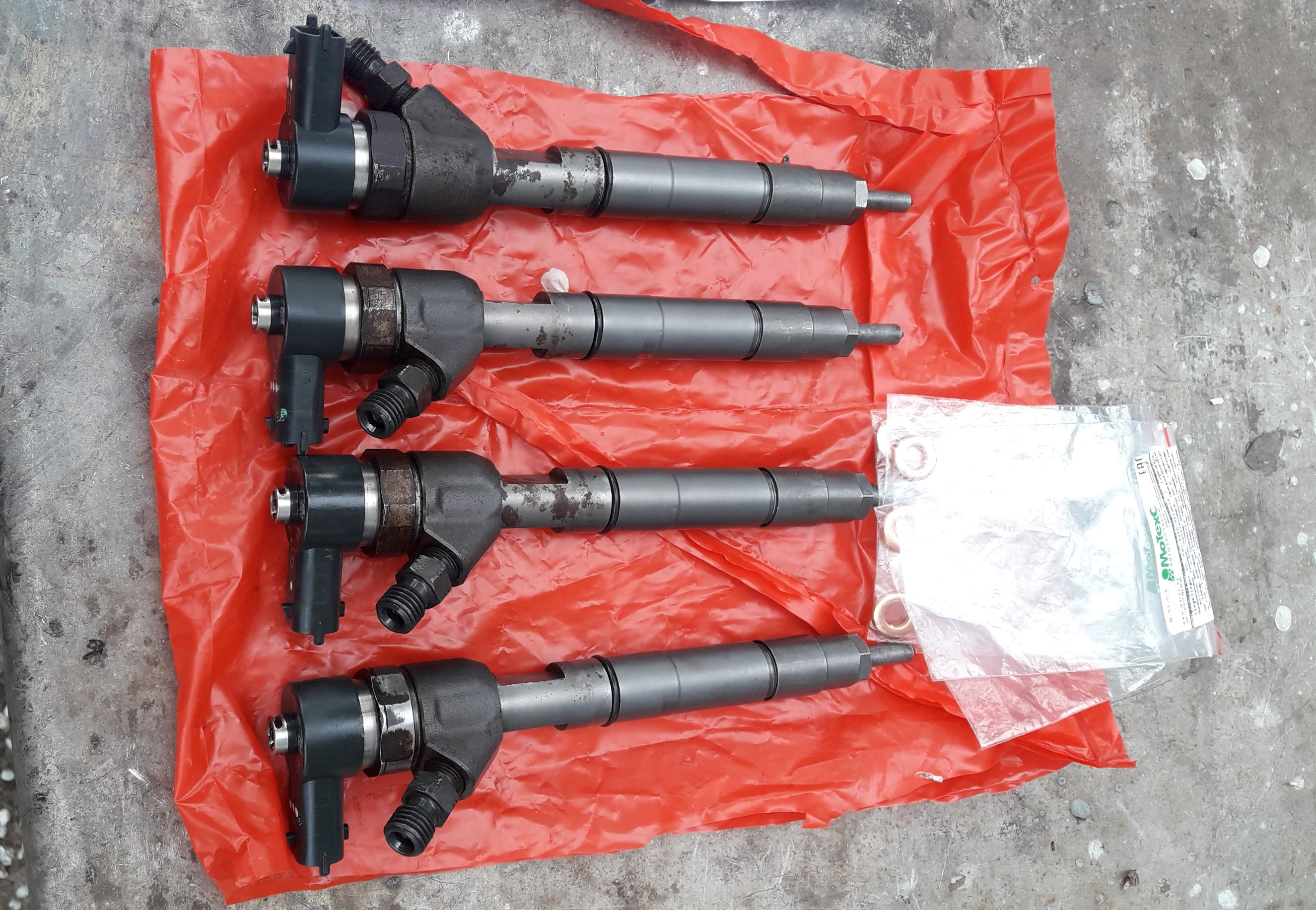

Забрал форсунки. Когда забирал спросил на счёт прописки. Сказали что их прописывать не нужно.
https://upforme.ru/uploads/000b/0b/c7/3452/t612953.jpg

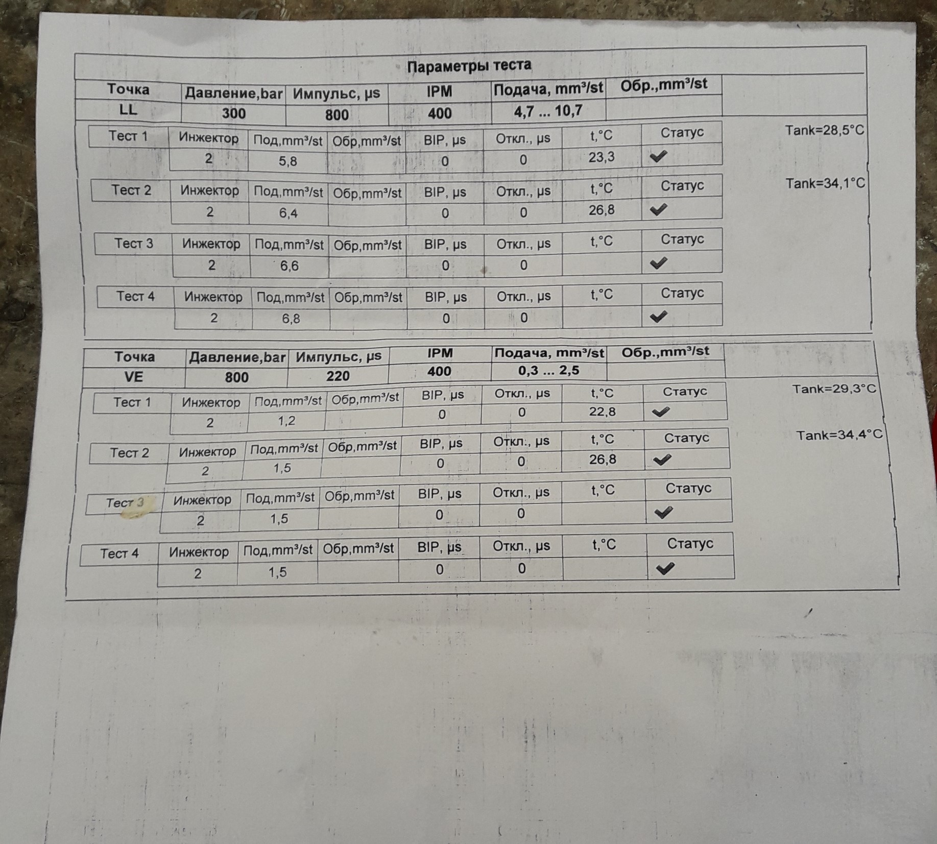

В пакете был и такой листок.
https://upforme.ru/uploads/000b/0b/c7/3452/t213020.jpg
https://upforme.ru/uploads/000b/0b/c7/3452/t300048.jpg
Ни чего в нём я не понял, одну форсунку гоняли или все. :dontknow:

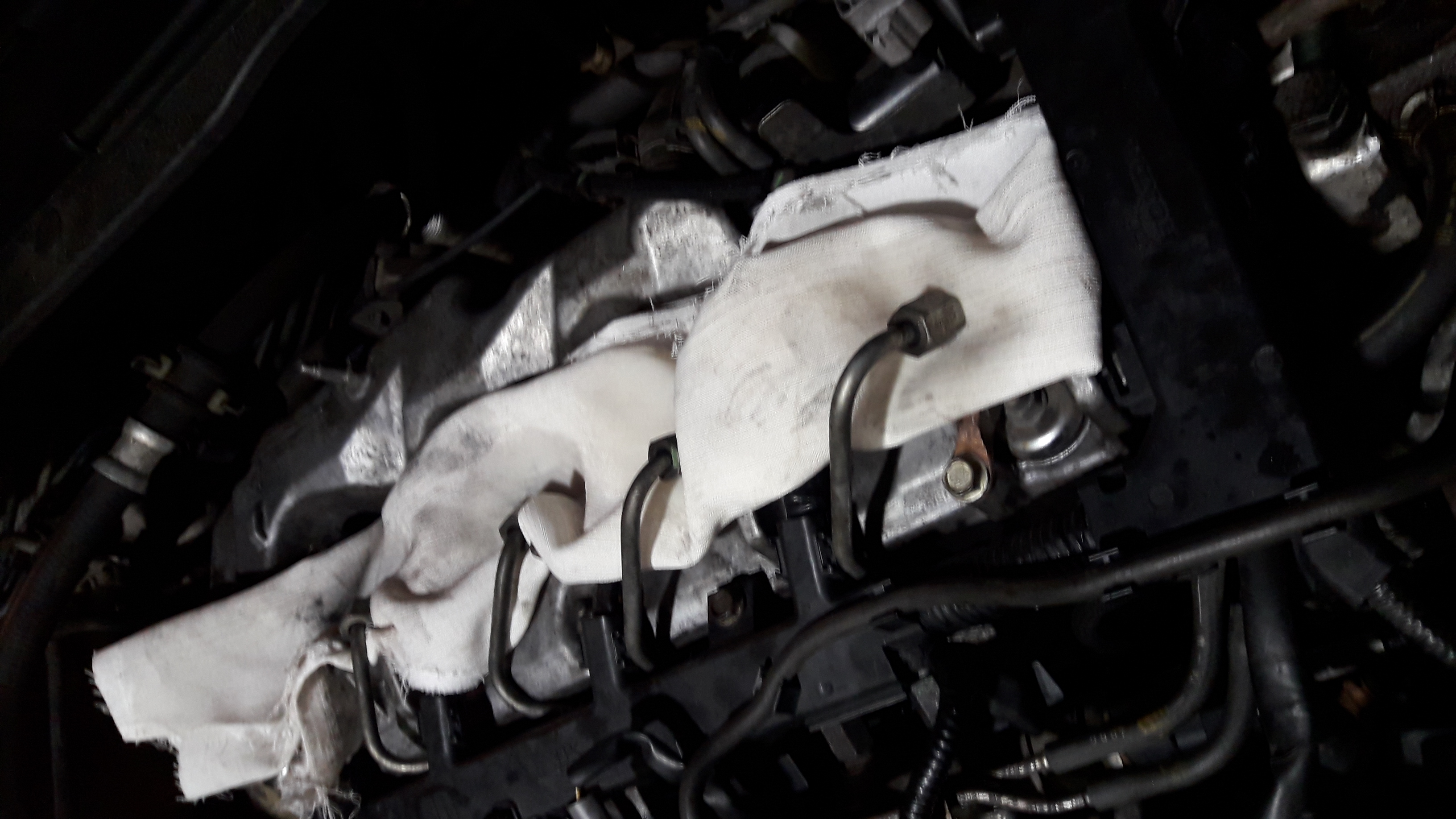

Смазал высокотемпературной смазкой и установил.
https://upforme.ru/uploads/000b/0b/c7/3452/t795866.jpg
Перед подключением трубок к форсункам промыл их, заодно и прокачал систему.
https://upforme.ru/uploads/000b/0b/c7/3452/t500382.jpg
Завёл двигатель.Пока не выезжал. Проверил только в гараже. Но что-то ни какой разницы не не ощутил.

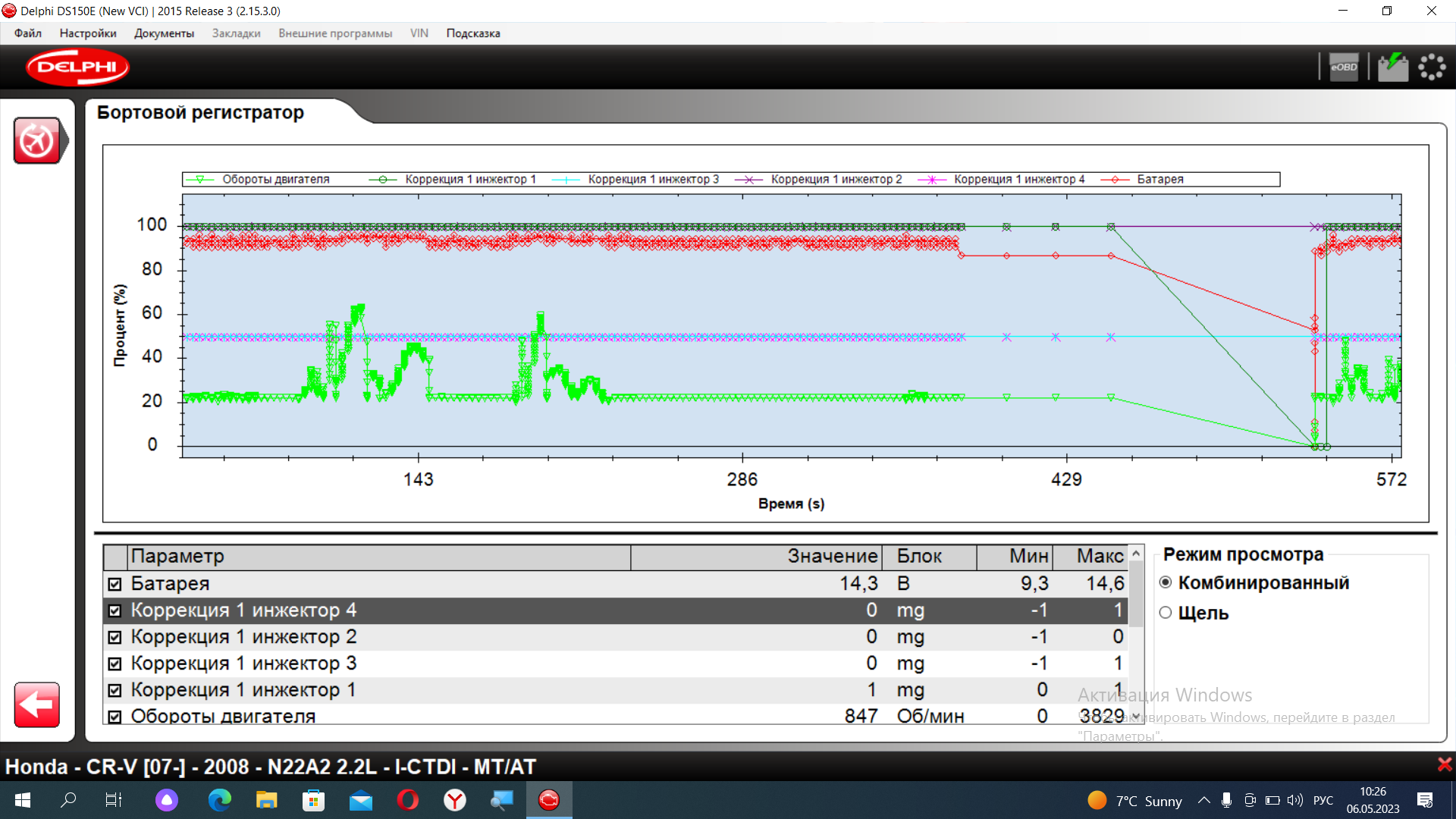

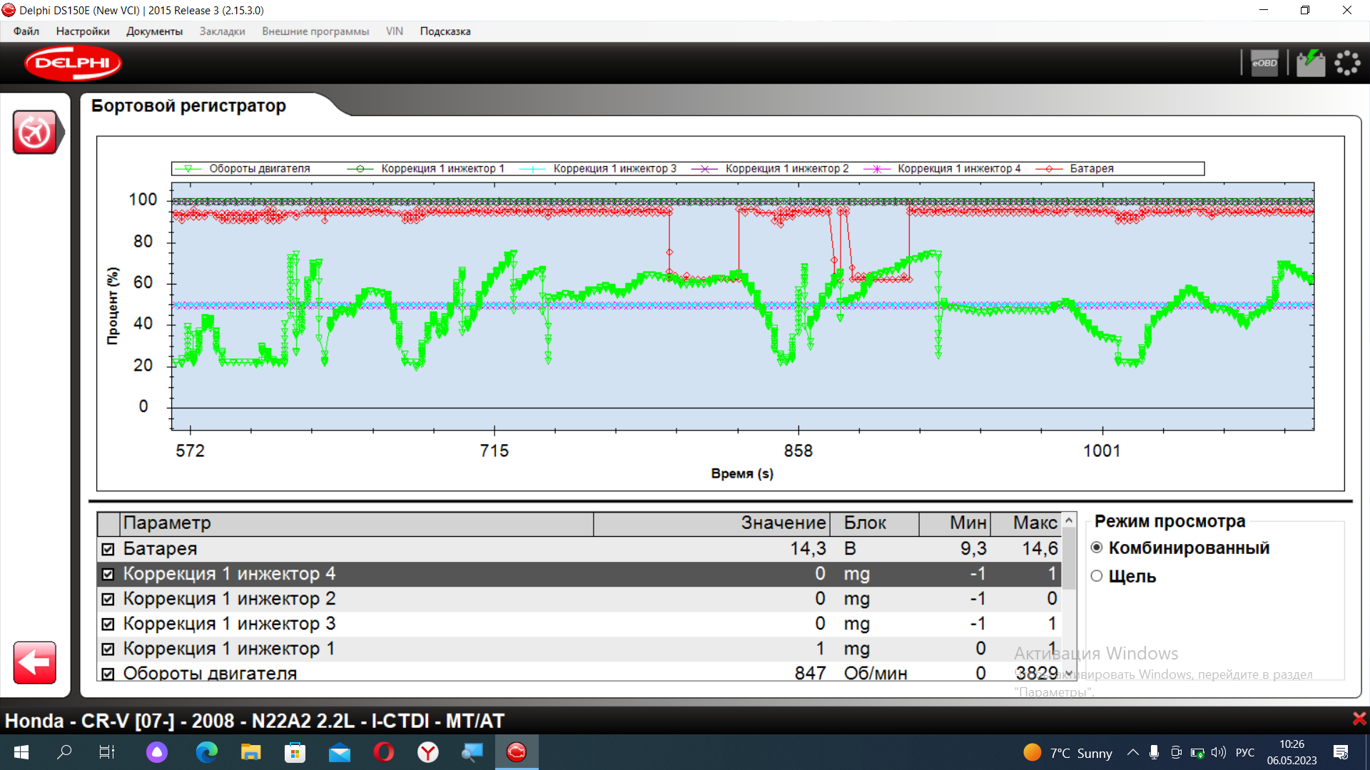

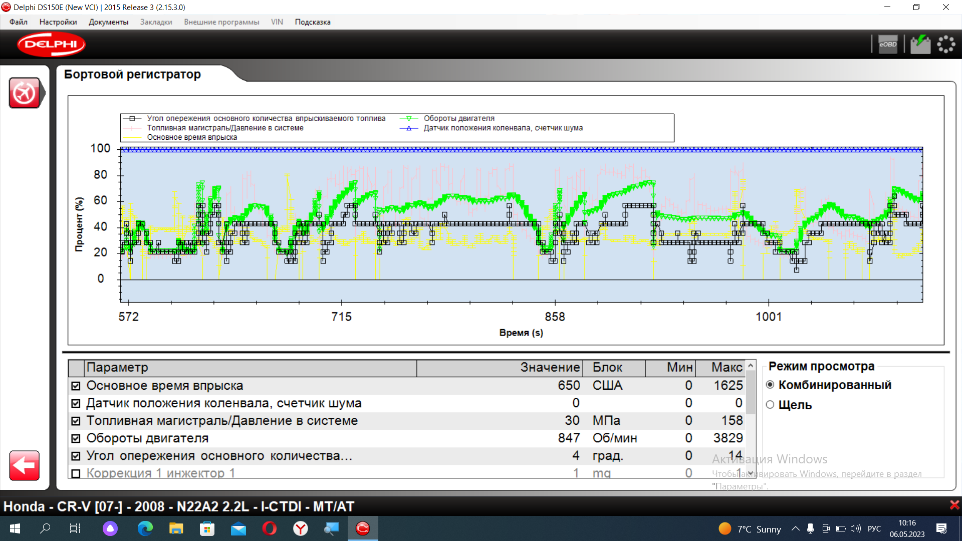

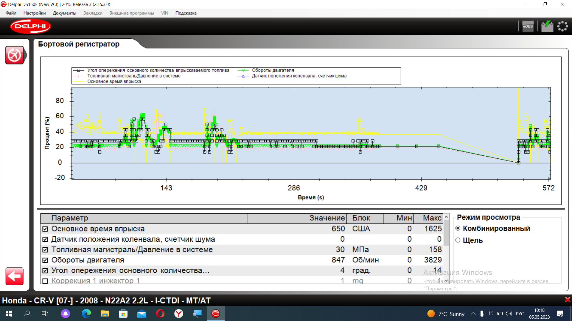

Прокатился до заправки и по трассе. По ощущениям почти ни чего не изменилось. Детонация присутствует и именно под нагрузкой. На первой и второй передаче не слышно, а вот начиная с третьей передачи, после 1500-1600 об/мин, слышно довольно прилично. Сделал запись полётной информации. Все показания привязал к оборотам двигателя ( зелёная полоса) 400 - 520 секунда заправка с заглушенным двигателем. Сканер не выключал.
https://upforme.ru/uploads/000b/0b/c7/3452/68742.png
https://upforme.ru/uploads/000b/0b/c7/3452/783236.png
https://upforme.ru/uploads/000b/0b/c7/3452/125732.png
https://upforme.ru/uploads/000b/0b/c7/3452/680809.png

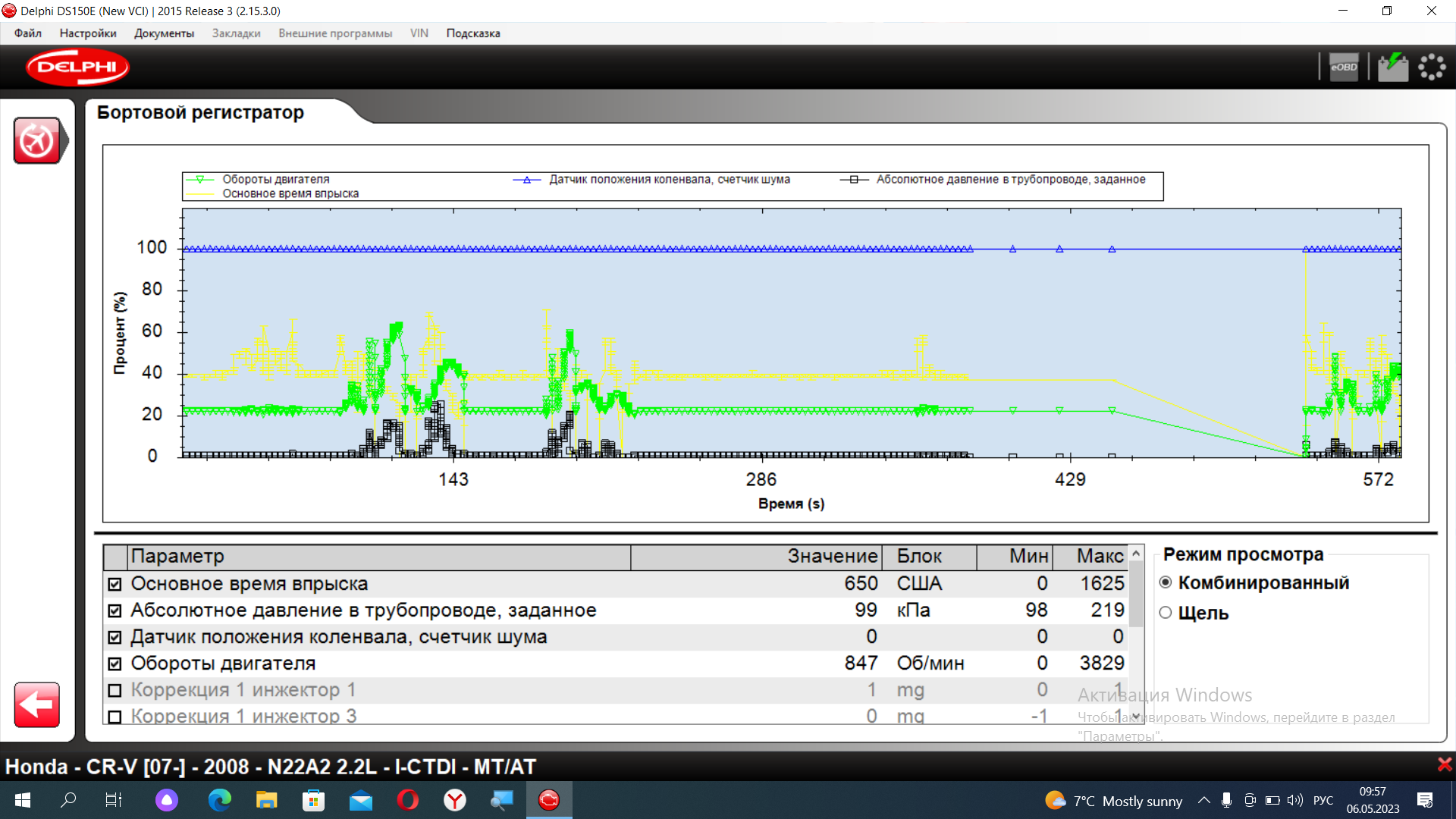

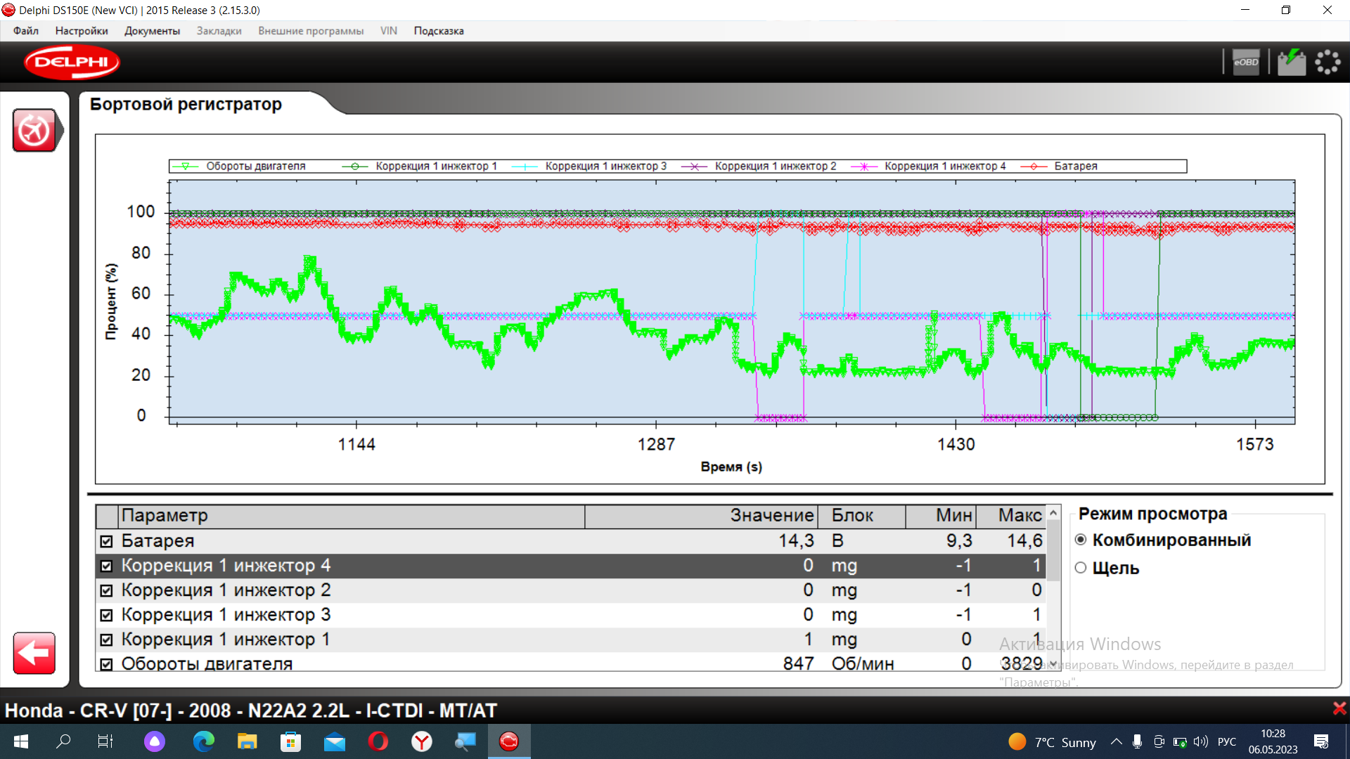

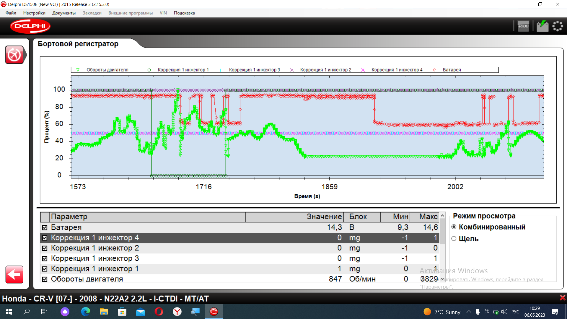

А вот по поводу жирного почти Коррекция форсунок почти не прыгает
https://upforme.ru/uploads/000b/0b/c7/3452/150336.png
https://upforme.ru/uploads/000b/0b/c7/3452/454078.png
https://upforme.ru/uploads/000b/0b/c7/3452/750164.png
https://upforme.ru/uploads/000b/0b/c7/3452/758693.png
Обнаружил и проблему с зарядкой . Красная линия то 14.5 то 12.6.

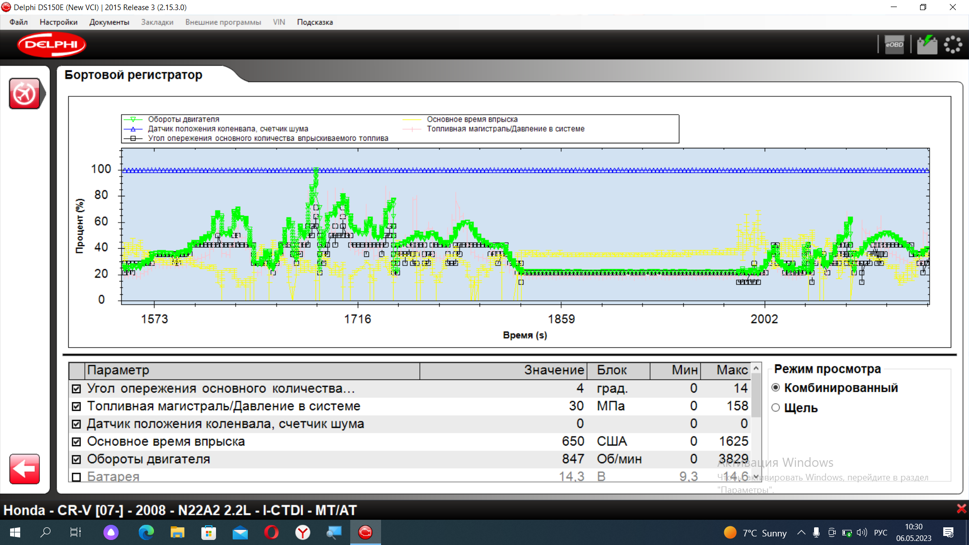

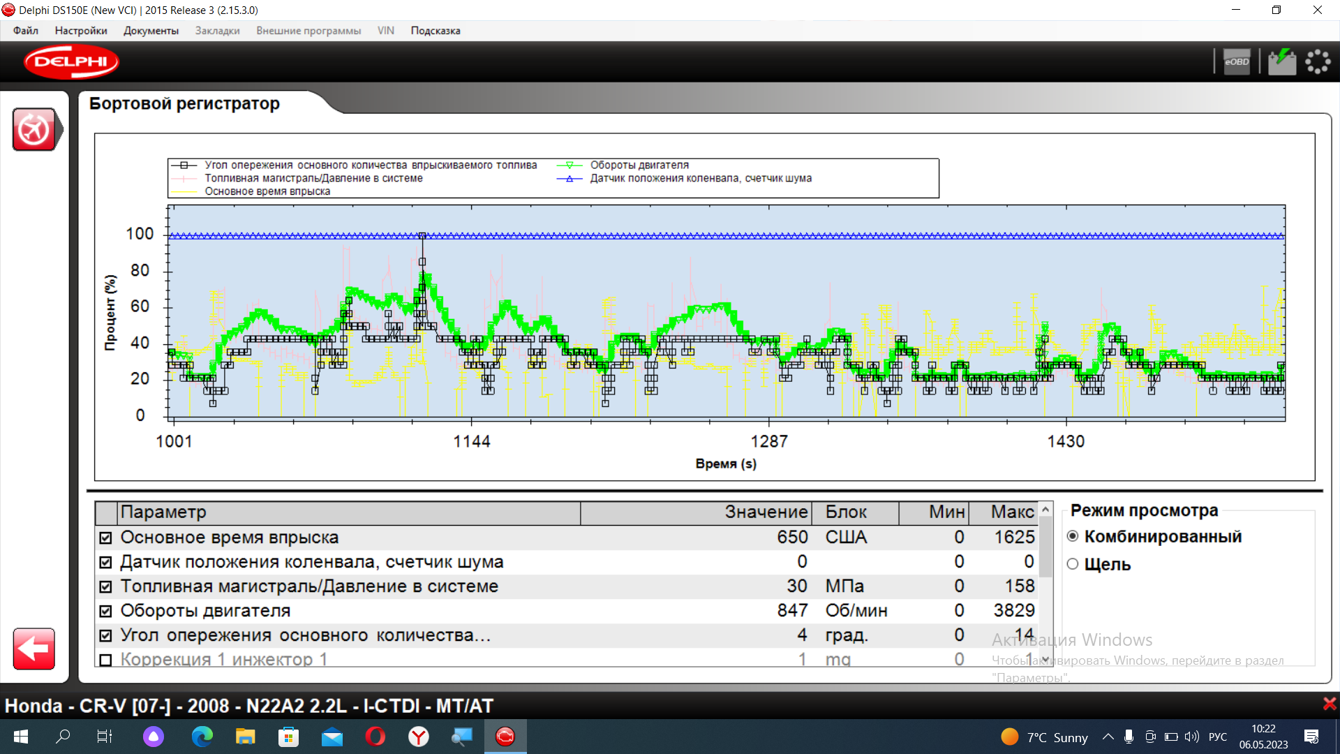

Всё это время, при наличии свободного времени, занимался диагностикой Хонды. Из инета узнал, что объём впрыска зависит от показаний датчика MAF. Сканером обнаружил не корректную работу данного датчика. Вот скан двигатель заглушен, зажигание включено
https://upforme.ru/uploads/000b/0b/c7/3452/t323991.png
А вот на следующем скрине двигатель ровно работает на холостых оборотах, а датчик, по моему, живёт своей жизнью
https://upforme.ru/uploads/000b/0b/c7/3452/t746899.png

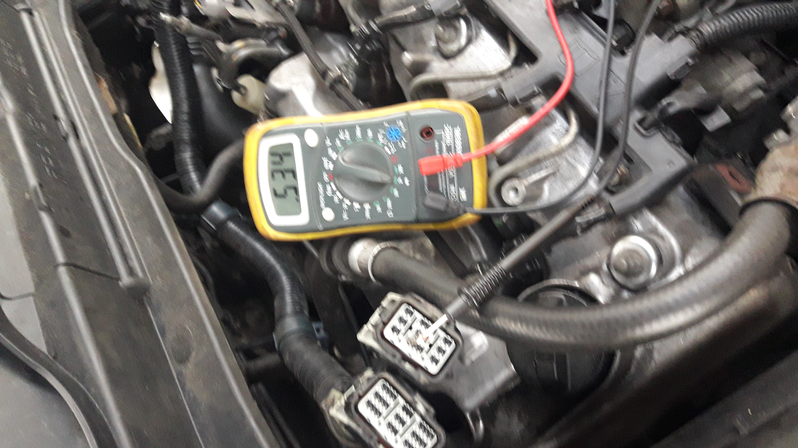

Показания тестера такие: 1 - 3,0в;     2 - 5,1в;     3 - 12,1в;  4 - корпус;    5 - сигнальный, жёлтый выдаёт 0,45в,  на тестере и на сканере одинаково.
https://upforme.ru/uploads/000b/0b/c7/3452/t221451.png
А в инете говорят, что на сигнальном выходе должно быть от 0,98 до 1,4 вольта, не более. :dontknow:

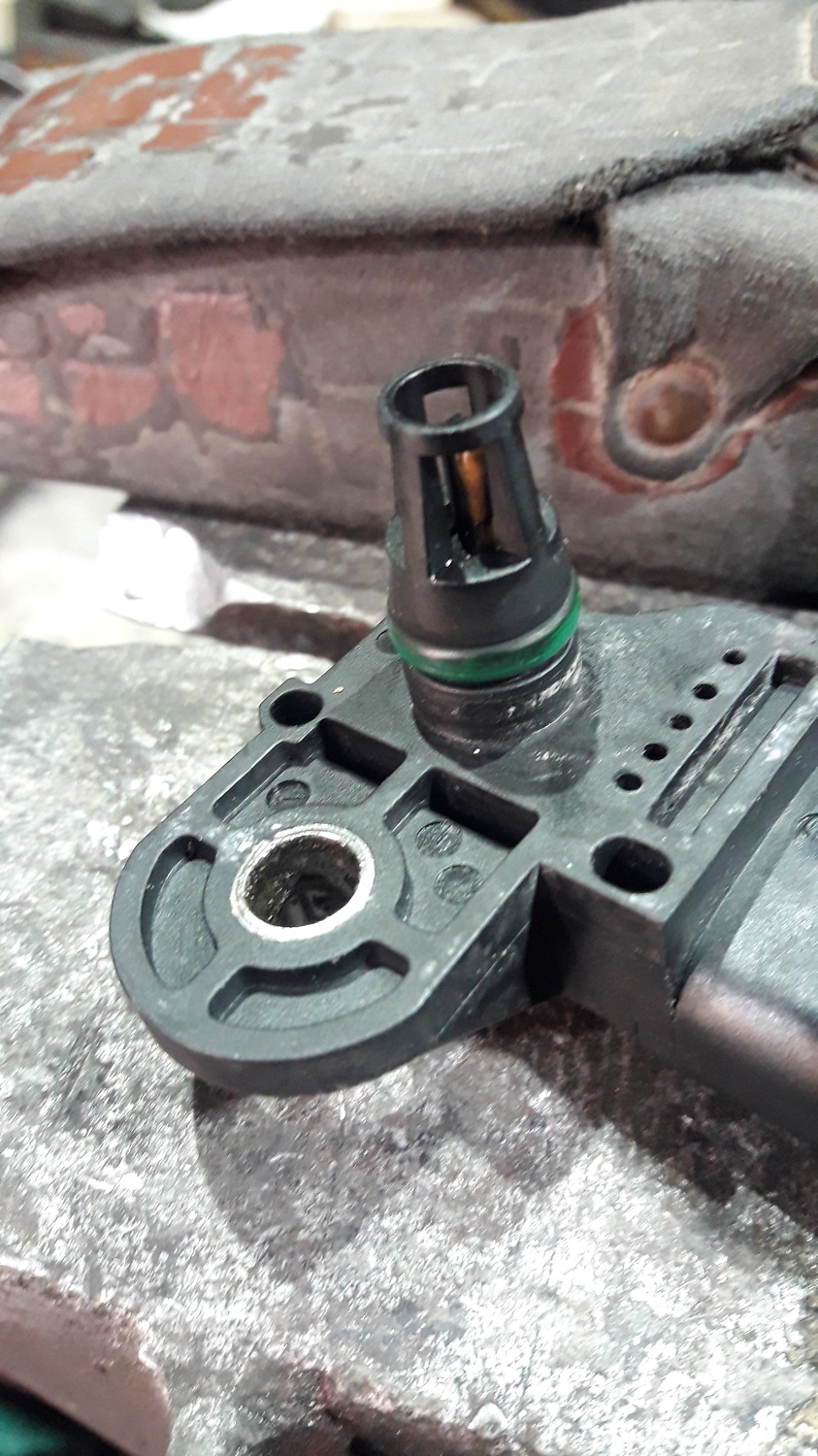

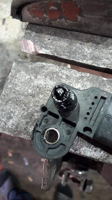

Решил проверить и датчик MAP, так как от него работы зависит угол опережения. Снял, а там
https://upforme.ru/uploads/000b/0b/c7/3452/t893350.jpg
Промыл.
https://upforme.ru/uploads/000b/0b/c7/3452/t358922.jpg
Начал звонить, на на нём корпус тоже на четвёртой ноге, В инете, на похожих датчиках корпус на третьей ноге. И показания немного отличаются. 1 - 1,6в; 2 - 5,1в; 3 - 2,3в; 4 - корпус. Вот и думаю какой менять, так как ценники .... o.O

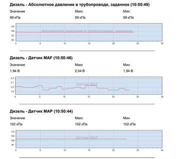

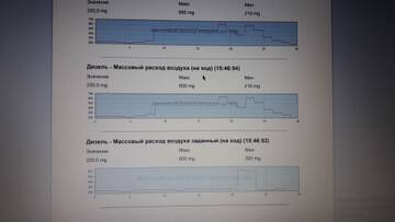

Всем Доброго Времени Суток. Объездил энное количество станций. На двух сказали, что судя по плану регулировки форсунок ни чего цокать не должно. Но нужно снова снимать форсунки и перепроверять, не бесплатно конечно. Спрашиваю: может датчик какой не корректно работает. Отвечают : датчики отношения к детонации ни какого не имеют. По моему просто хотят по больше сорвать денег. Так как, на холостых оборотах  присутствует какая-то непонятка
https://upforme.ru/uploads/000b/0b/c7/3452/t548096.jpg
https://upforme.ru/uploads/000b/0b/c7/3452/t84621.jpg
расход воздуха сам по себе начинает расти
Газанёшь восстанавливается на место
https://upforme.ru/uploads/000b/0b/c7/3452/t217479.jpg

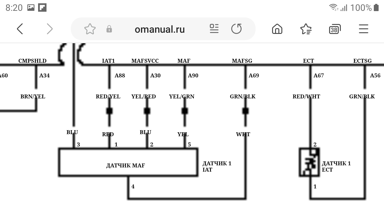

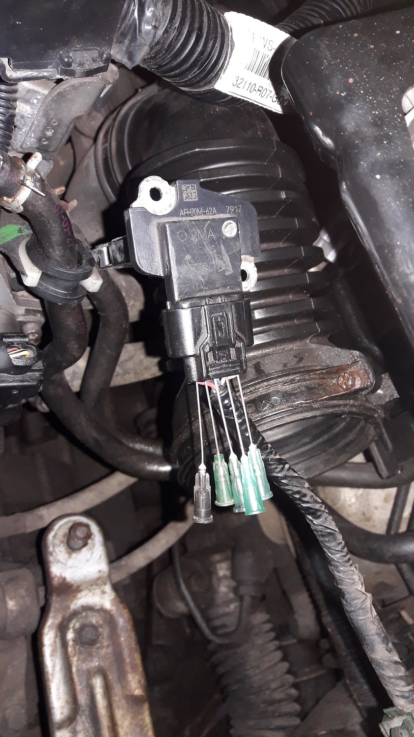

Пока решил сам проверить датчики Map и Maf и их проводку . Отсоединил фишки от ЭБУ. Проводка ДАД звонится , все четыре провода. А вот проводка Датчика расхода воздуха звонится с очень большим сопротивлением и плюс три средних провода разъёма датчика
https://upforme.ru/uploads/000b/0b/c7/3452/t236296.jpg
звонятся между собой 2-3 =13,2 Ком, 3-4 =655 Ом и на разъём ЭБУ выходят с сопротивлением..
https://upforme.ru/uploads/000b/0b/c7/3452/t948349.jpg
На схеме они идут прямо на ЭБУ. Не должны быть ни какой наводки ни через что.

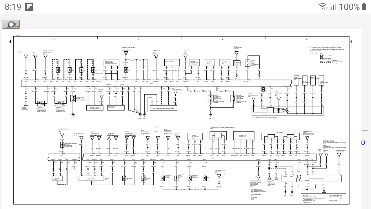

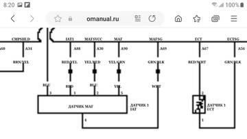

Всем кто умеет читать электросхемы:
https://upforme.ru/uploads/000b/0b/c7/3452/t370125.jpg
На схеме , на проводах есть какие-то квадратики. Это я так понимаю на них есть какие-то соединения или здесь что-то подключается к ним???
1026
Квадратики --это разъемное соединение  скорее всего единичные разъемы типа папа-мама т.к. нет цифрового обозначения  а только изменения цвета проводов. Например на 2 ногу датчика МАФ идет провод в жгуте красно-желтый а после разъема голубой.  Возможно к этим разъемам можно подключать эмитатор этого датчика или в разрыв через переходник какой то прибор. :flag:
Пытался найти эти разъёмы. Разобрал место входа жгута от датчика в общий жгут. Один провод в общем жгуте пошёл в сторону блока предохранителей моторного отсека. Второй пошёл в сторону ЭБУ, но в ответвлении разворачивается и идёт в сторону генератора. Три провода пошли куда-то в салон. Что-бы найти куда они идут в салоне нужно снимать торпеду, так как подлезть не реально. Когда снимаешь фишку с датчиков ДМРВ и МАФ сразу выбивает ошибки, но почему их нет когда фишка подсоединена? Значит обрыва нет? Решил поменять эти датчики. После замены датчика абсолютного давления ни чего не изменилось, ав вот после замены датчика массового расхода воздуха сразу-же выбивает ошибки .Сбрасываю, они сразу-же появляются снова.
https://upforme.ru/uploads/000b/0b/c7/3452/t442482.jpg

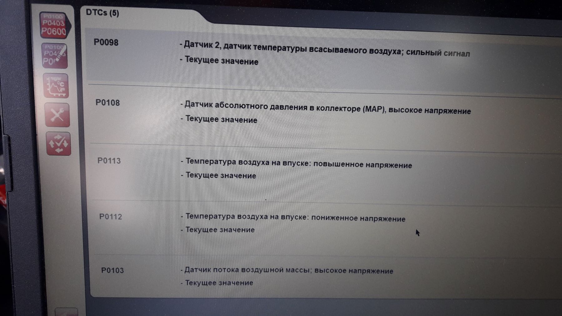

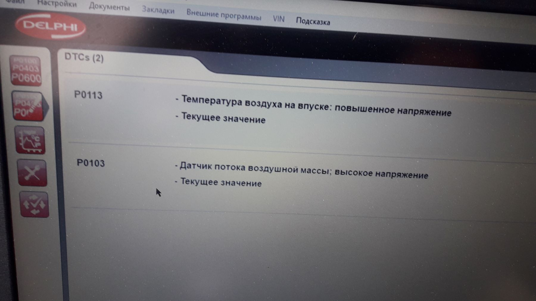

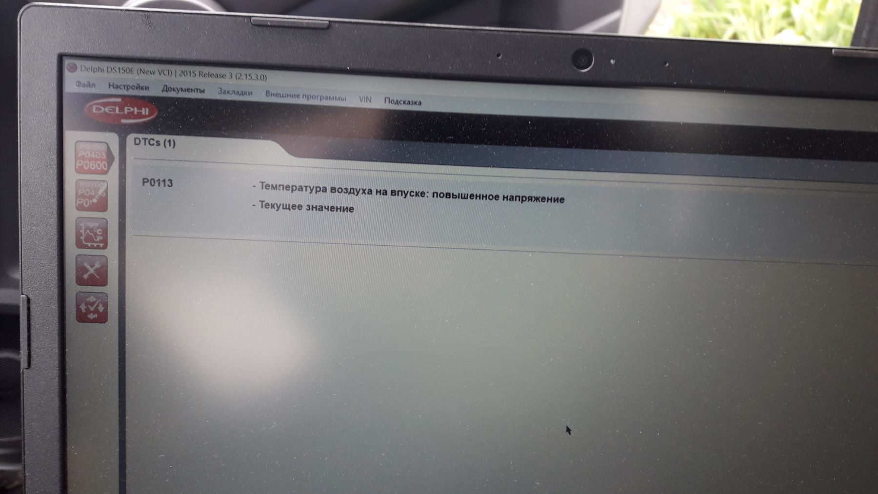

Решил немного проехать, что-бы услышать звук детонации. Когда приехал, подключил сканер, а там уже вот столько ошибок.
https://upforme.ru/uploads/000b/0b/c7/3452/t993702.jpg
И при чём и высокое напряжение и низкое. По ошибкам уже проще искать. В мануале есть алгоритм поиска неисправности по коду ошибки.

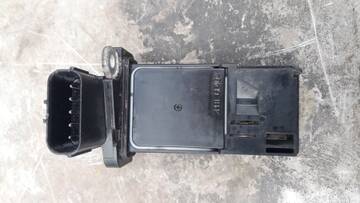

Поставил обратно свой датчик расхода воздуха. Сбросил ошибки. Чек молчит. Даже вчера техосмотр прошёл. Какой датчик врёт ? :dontknow:

Почему сканер пишет две ошибки с противоположными результатами например ошибки 112 и113 .
Пока не знаю. Может это два разных датчика, так как и на ДМРВ и на ДАД, если я правильно понял, есть свои датчики температуры. Сканер отображает их как датчик температуры воздуха номер 1 и датчик температуры воздуха номер 2.
высокий параметр или оторван провод МАССА .

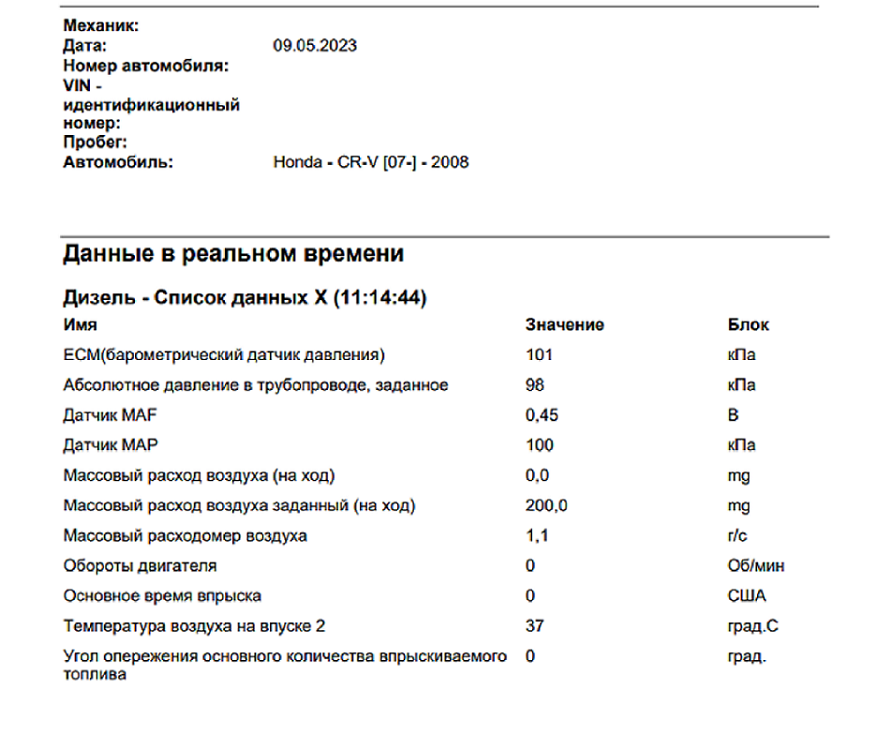

Завтра попробую разобраться. Вот здесь https://omanual.ru/Honda/CR-V/3/194.HTML есть информация как это сделать. Но нужно добраться до самого блока ЕСМ .

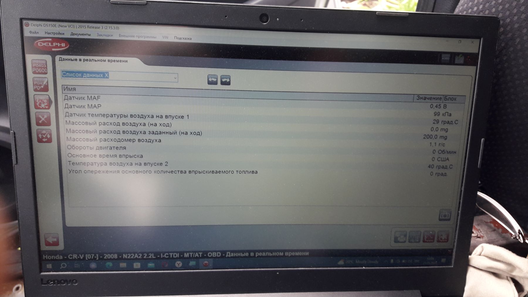

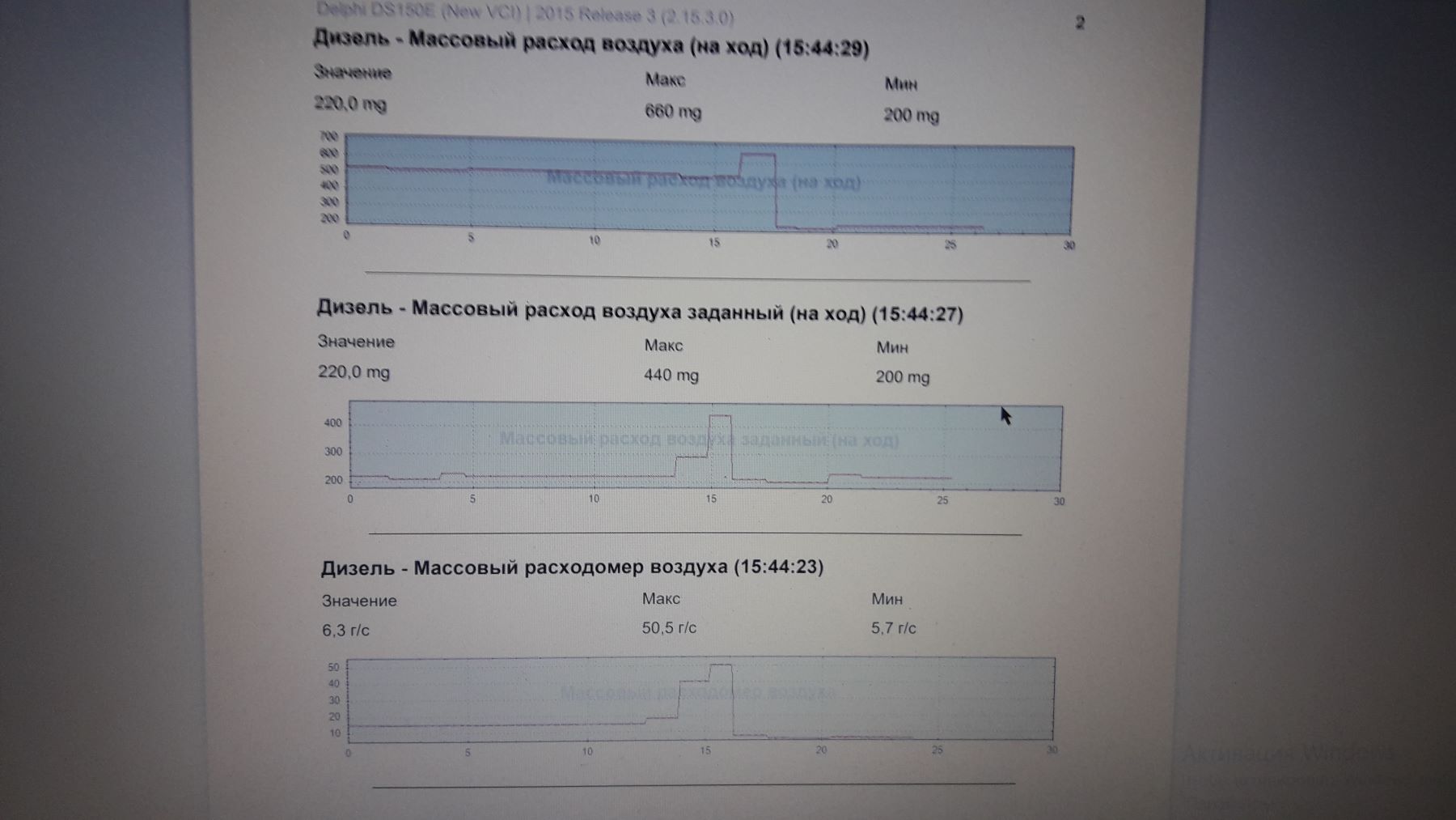

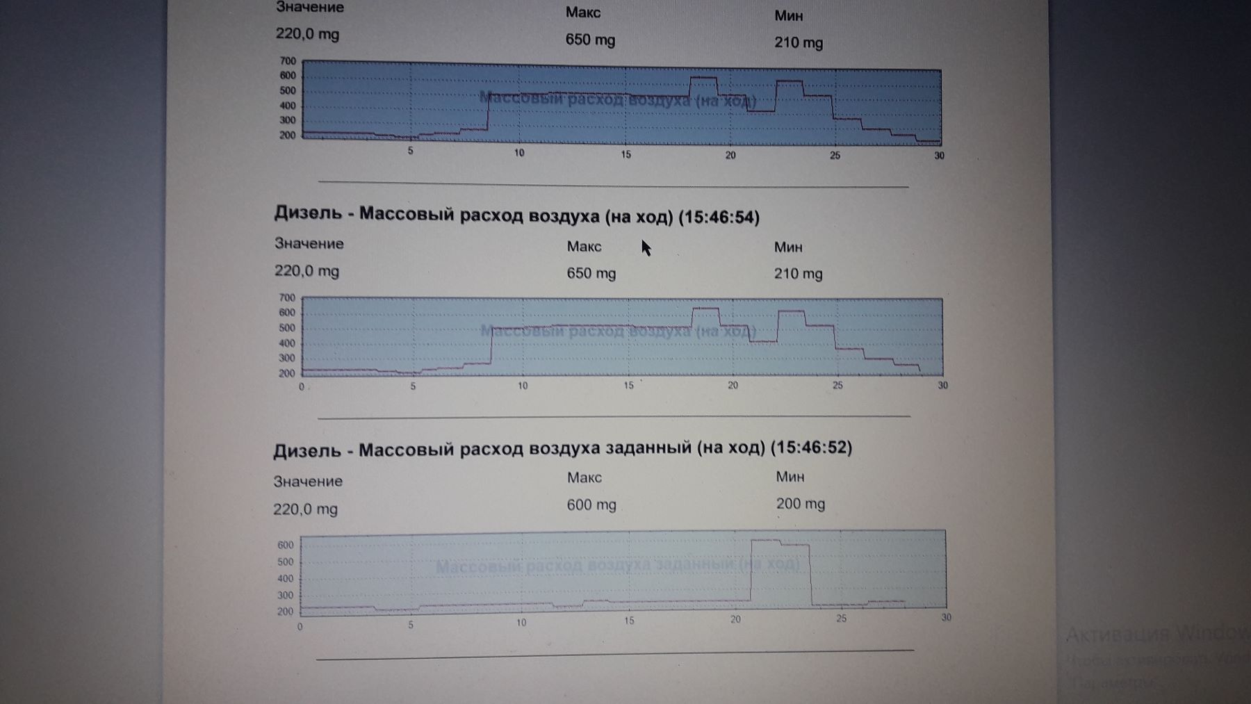

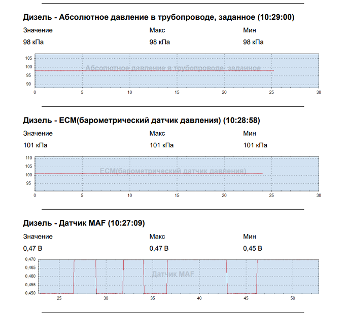

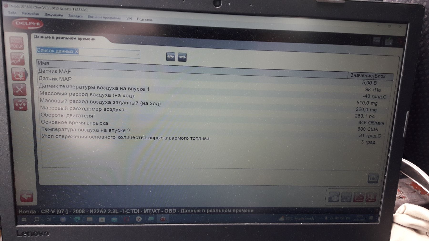

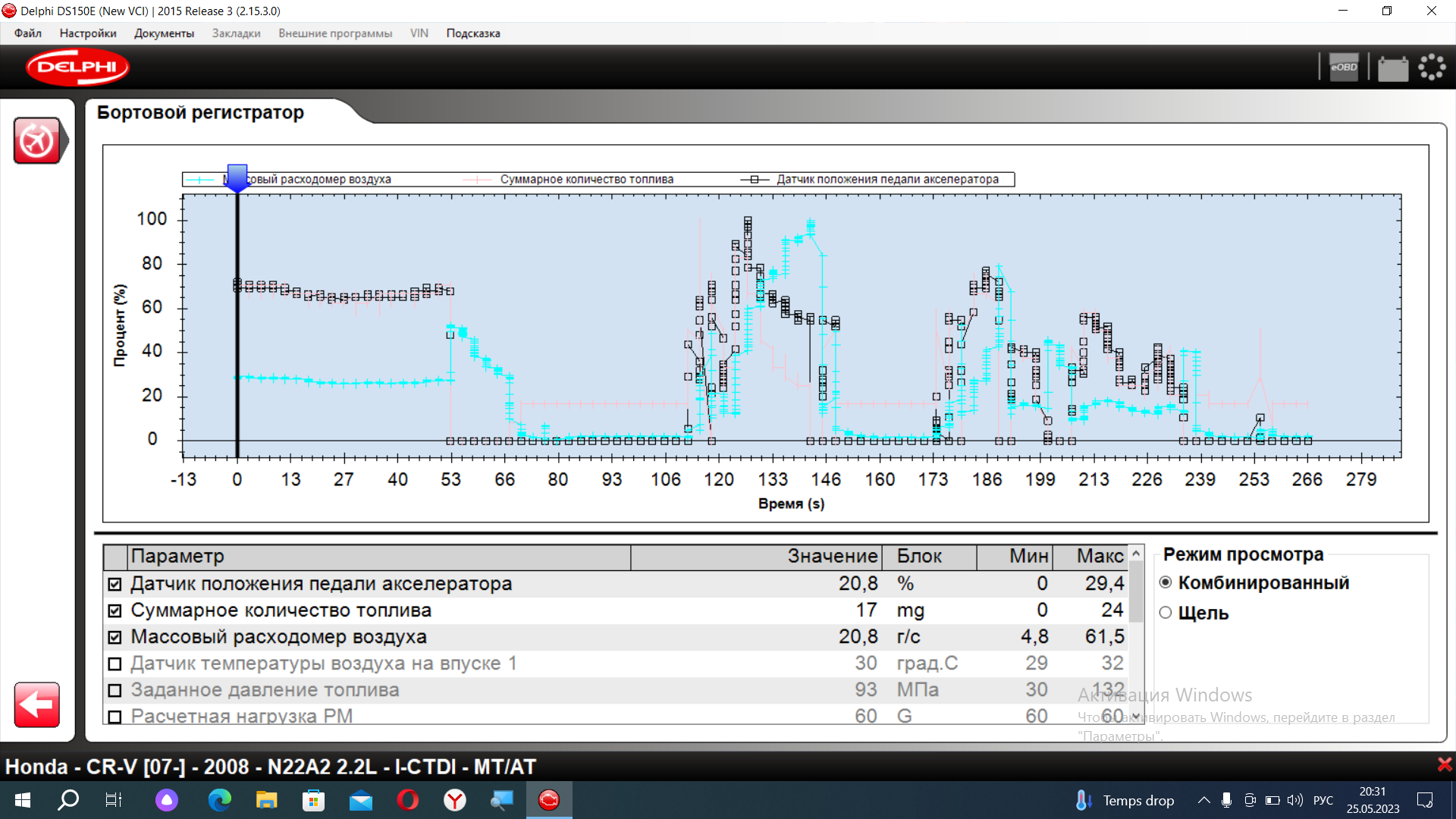

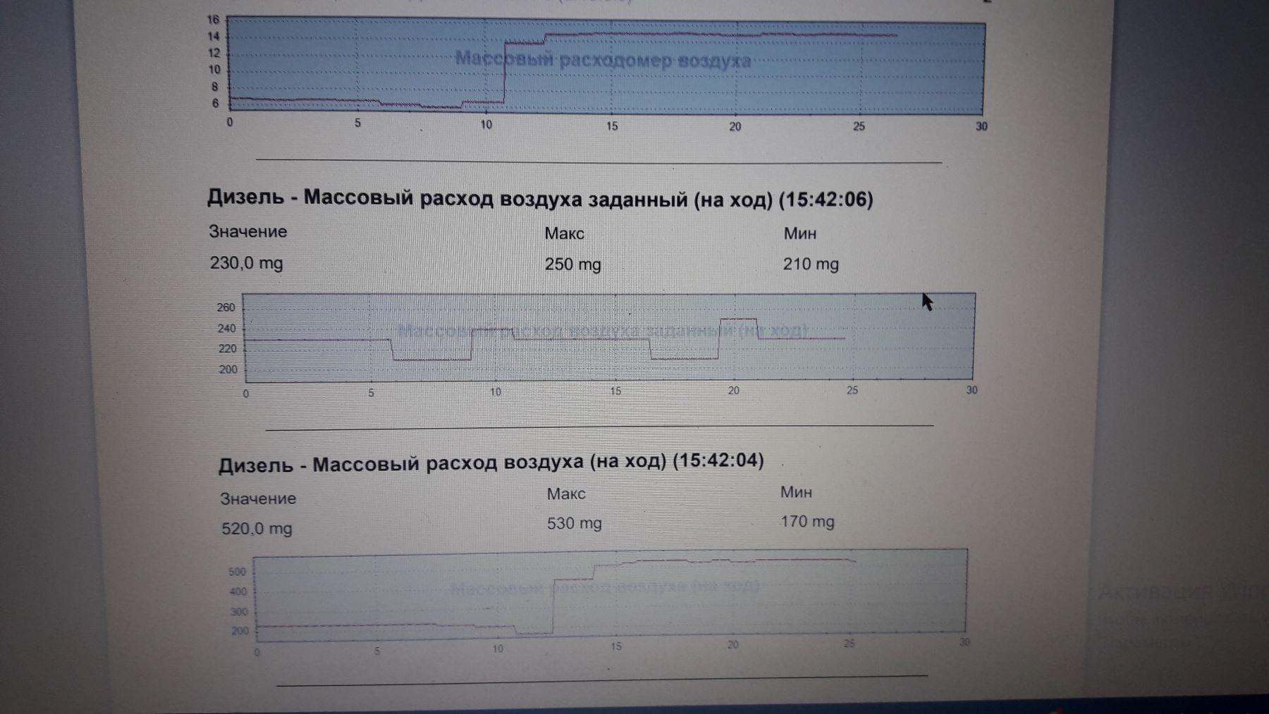

А зацепился я за эти датчики потому, что на холостых оборотах двигателя, сканер показывает вот такую картину
https://upforme.ru/uploads/000b/0b/c7/3452/t739913.jpg
Заданный расход стоит на месте а фактический мгновенный и фактический на ход растут сами по себе, слышна небольшая детонация.
В районе 20 секунды делаю перегазовку, отпускаю педаль газа  и всё восстанавливается, детонация исчезает.
Много интересного вы написали в предыдущем посту
А ещё много интересного впереди.

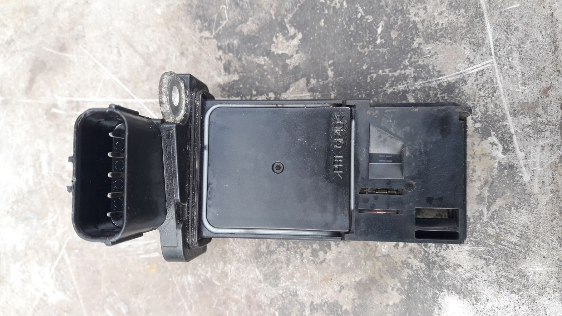

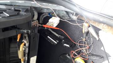

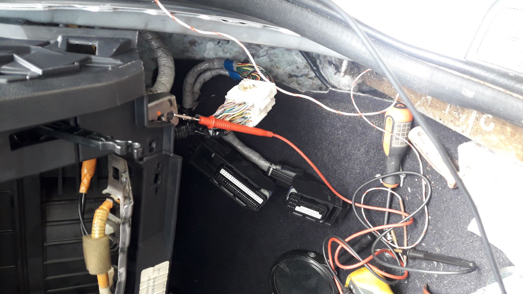

Добрался сегодня до блока ЕСМ. Все провода ДМРВ и ДАД звонятся.
Возможно эти разъемы находятся возле ЭБУ
Верно. На фото белый разъём, идут к блоку  под торпедой.
https://upforme.ru/uploads/000b/0b/c7/3452/t691816.jpg
На основном разъёме, один контакт как-то ( потемневший, почерневший) немного отличался по цвету от остальных. Обработал средством очистки контактов и папы и мамы .

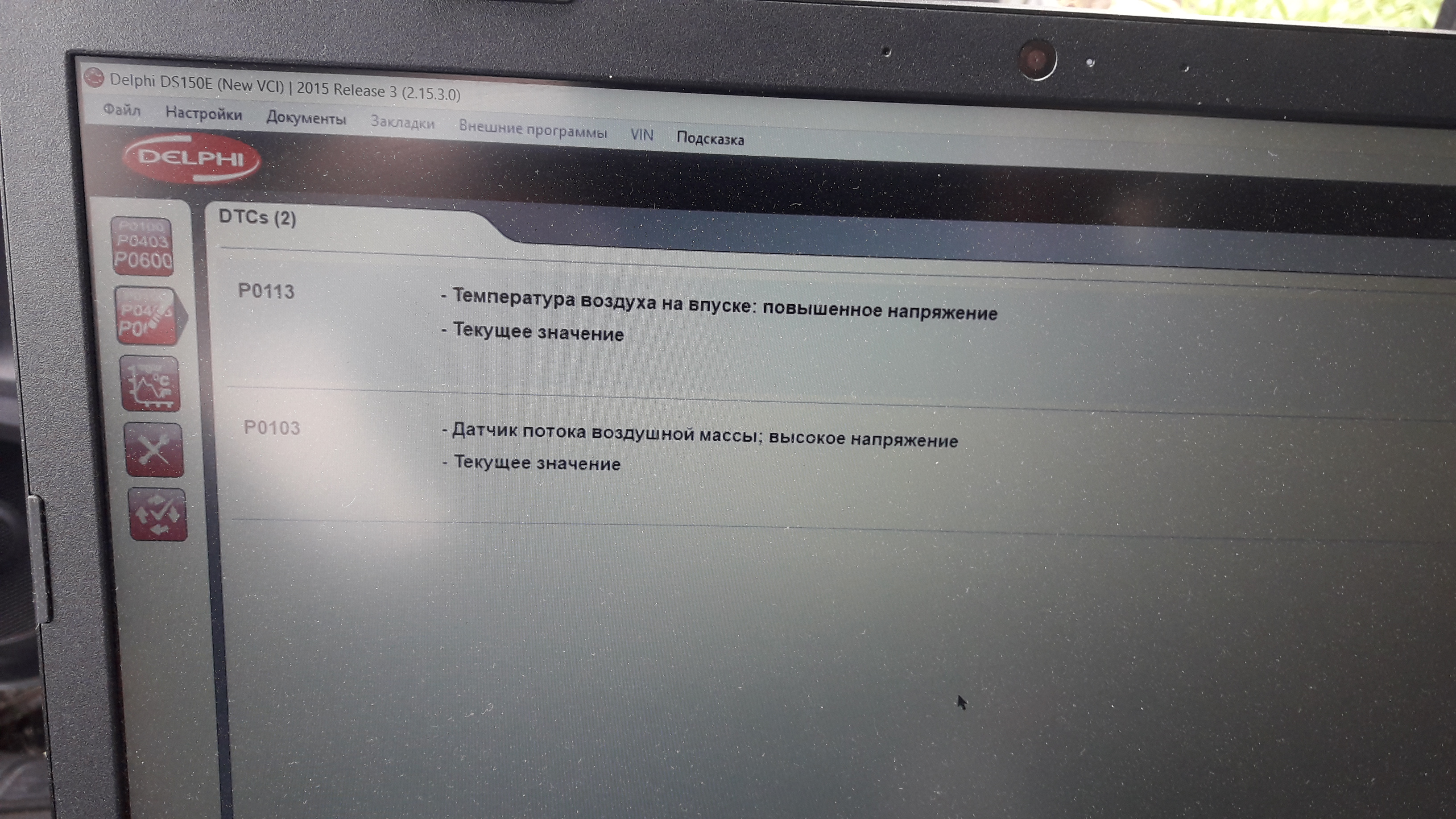

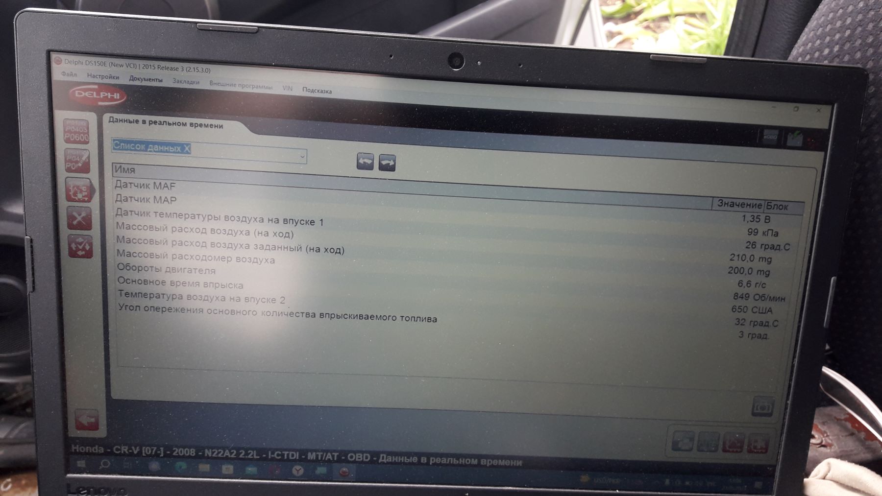

Подключил новый датчик ДМРВ. Включаю зажигание, проверяю ошибки. Есть. Не сбрасываются.
https://upforme.ru/uploads/000b/0b/c7/3452/t300973.jpg
Но двигатель с этими ошибками работает почти без изменений. Обороты набирает уверенно.
https://upforme.ru/uploads/000b/0b/c7/3452/t262855.jpg
Отсоединяю фишку от датчика. Включаю зажигание Ошибка
https://upforme.ru/uploads/000b/0b/c7/3452/t36909.jpg
Двигатель на холостых работает чисто, а вот обороты набирает очень медленно.

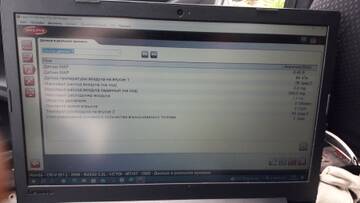

Вот фото показаний на холостых оборотах
https://upforme.ru/uploads/000b/0b/c7/3452/t688142.jpg
Подключаю старый датчик. Сбрасываю ошибки. Показания с включённым зажиганием
https://upforme.ru/uploads/000b/0b/c7/3452/t669520.jpg
.... здесь показания на холостых оборотах
https://upforme.ru/uploads/000b/0b/c7/3452/t150837.jpg
Немного прокатился. Как-то вроде меньше цокать начал. Завтра до деревни проверю на всех режимах.

ПОЧЕМУ РАСХОД ВОЗДУХА В 2РАЗА БОЛЬШЕ УСТАВКИ т.е. смесь обедненная может поэтому и детонация........
1032
Верно Михалыч. И я такого-же мнения.

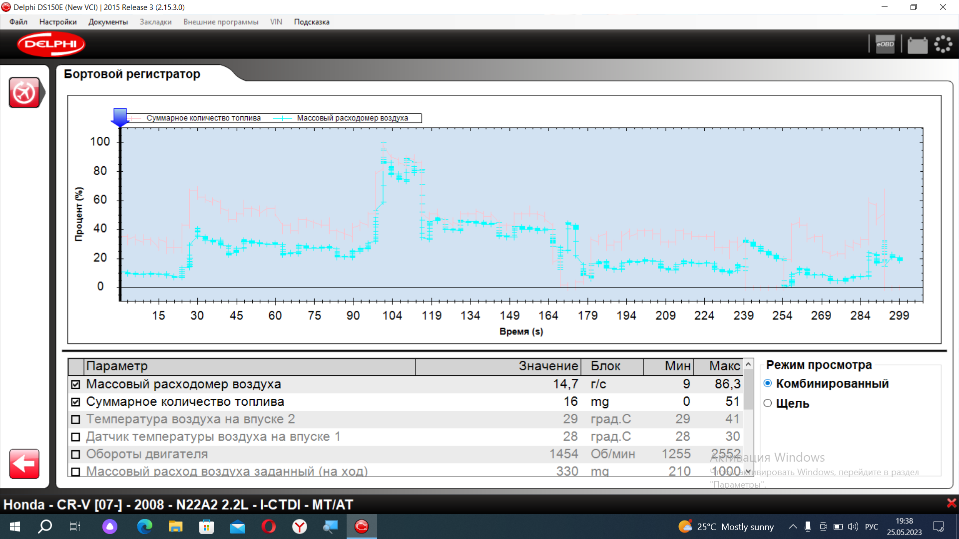

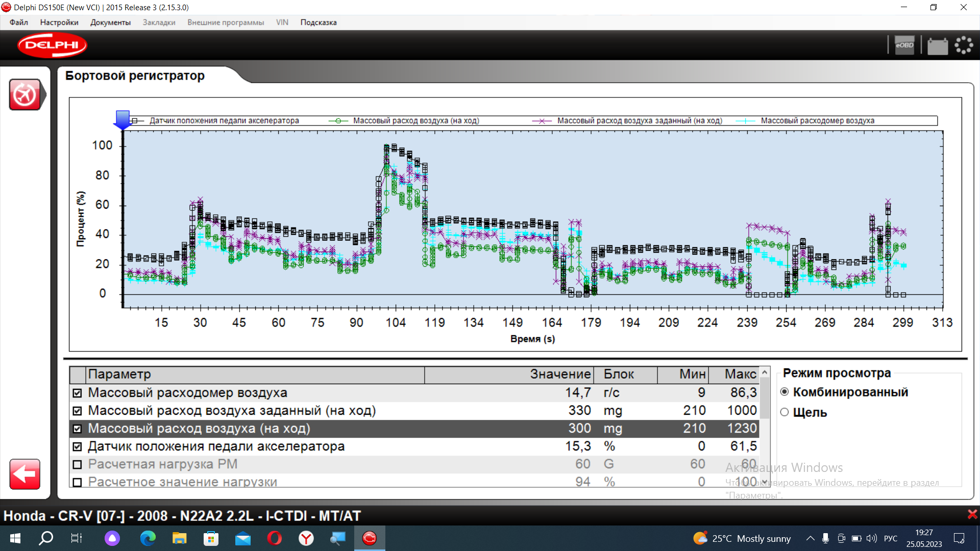

Проверяя проводку отключал и снимал аккумулятор. Обнулился счётчик среднего расхода топлива. По приезду в деревню, как-то случайно глянул на этот счётчик. Цифра 5,7 литра, меня удивила. Раньше она ниже 6,5 никогда не опускалась, да и по характеристикам 6,7. Решил понаблюдать. Сегодня, прибыв в Гомель, увидел на панели цифру 5,6 литра, и это для дизеля объёмом 2,2 литра, проехавшего около 300 км за трое суток, из них около 100 км по населённым пунктам.
https://upforme.ru/uploads/000b/0b/c7/3452/t534470.jpg

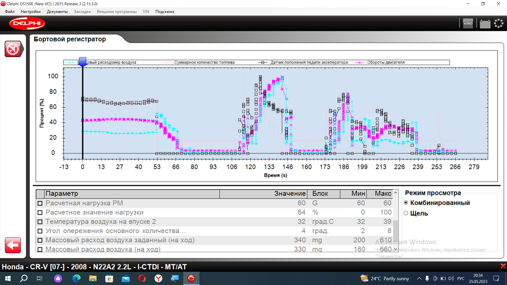

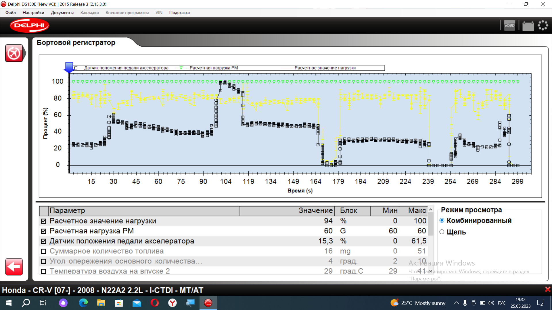

На обратном пути записывал показания на сканер. Все линии почти совпадают. Как на самом деле должно быть пока не знаю.
Запись начинается на шестой передаче при 1500 оборотов, далее 2000 тысячи, далее педаль в пол до 2600 оборотов.
https://upforme.ru/uploads/000b/0b/c7/3452/778452.png
Далее какая-то нагрузка ? :dontknow:

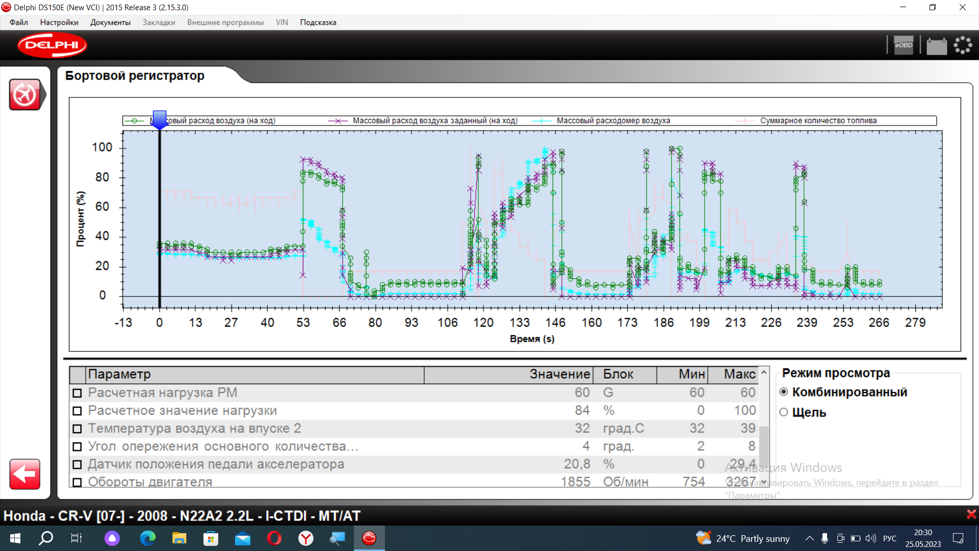

А вот въезд в город. Падение до нуля два светофора и въезд во двор. Здесь воздух как-то "гуляет"
https://upforme.ru/uploads/000b/0b/c7/3452/79487.png
https://upforme.ru/uploads/000b/0b/c7/3452/496678.png
https://upforme.ru/uploads/000b/0b/c7/3452/806484.png
Так вот появилась такая мысль: в форсунках,  при ремонте, зажали расход, новый код сказали что не нужен. Мозги видят код, дозируют по коду, а по факту они не доливают?  :dontknow:
1033
Я вдизелях мало знаю но судя по графикам мне кажется что все нормально   :flag:
1034
Тогда от чего детонация при нагрузке? На графиках выше, видна периодическая просадка расхода топлива и воздуха, при постоянном положении педали газа. Это включается компрессор кондиционера и в это время слышна детонация. Даже по движению авто заметны эти моменты.Машина как-то притормаживает. Раньше такого не замечал.
Завтра проверю регулировку клапанов и компрессию. Может здесь что-то изменилось.
