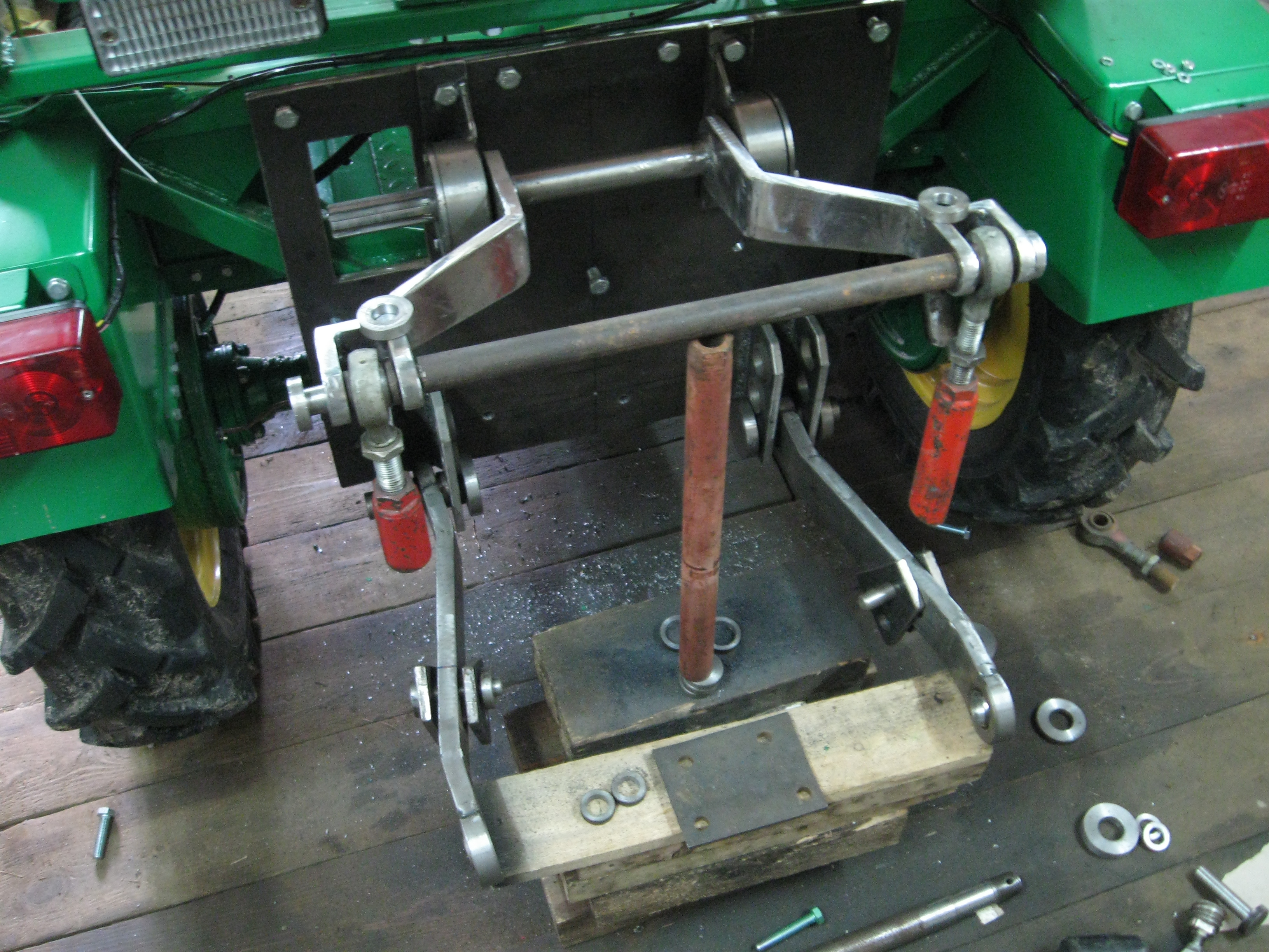

по навеске
Шлицы на валу, во втулке(для рычага) заводские? Диаметр шлицов на валу больше диаметра вала? А то на фото плохо видно. Пост 247 на 9 стр.

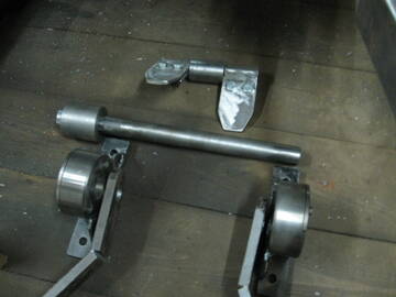

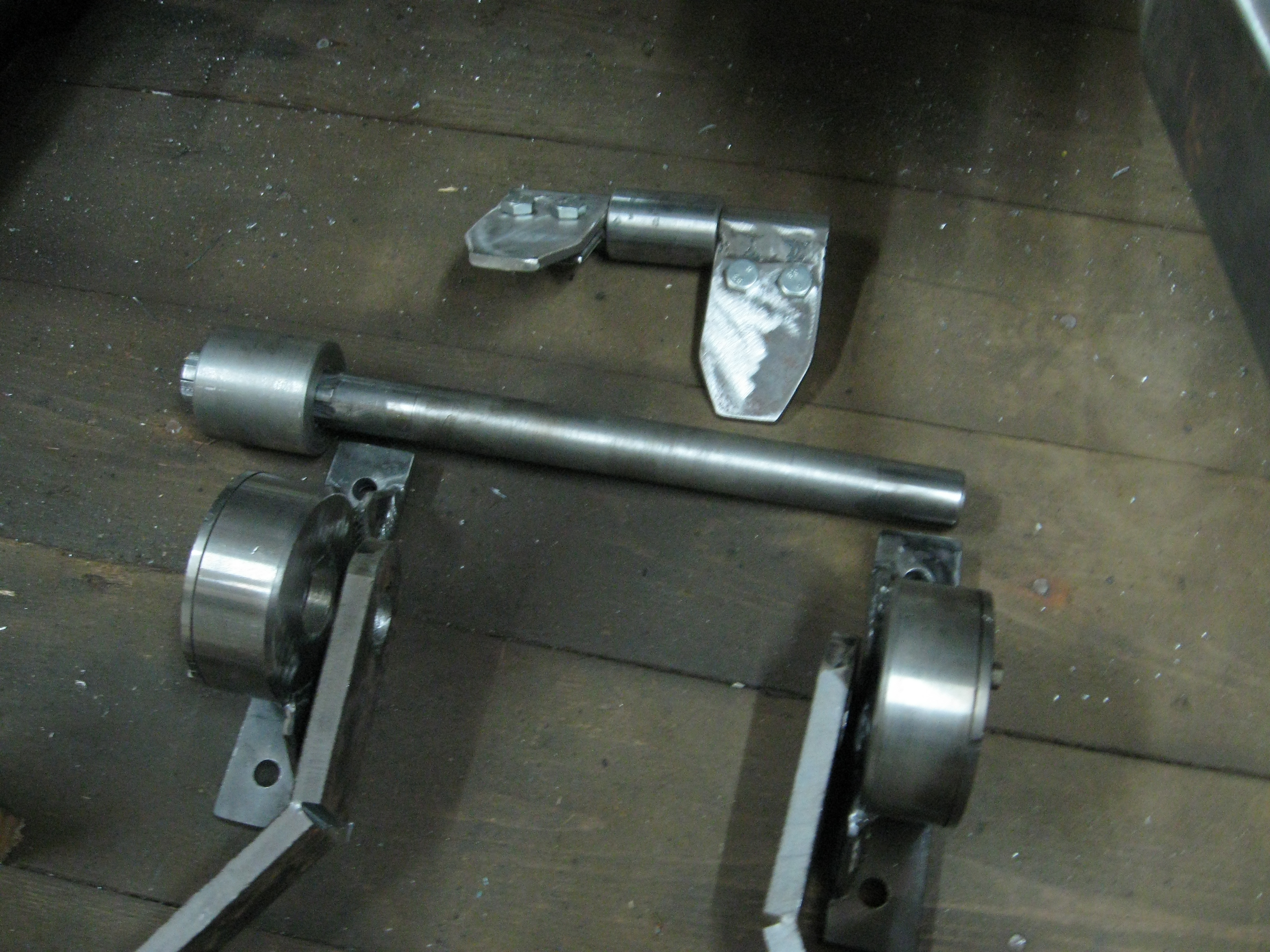

1002
Шлицы не заводские , диаметр наружный такой же , как и остальной вал .
https://upforme.ru/uploads/000b/0b/c7/981/t113700.jpg
https://upforme.ru/uploads/000b/0b/c7/981/t873086.jpg
1003
Шлицы не заводские
Как во втулке делали? Вручную нарезали? Каким образом?
Отредактировано Toltolich (2 марта, 2023г. 15:21:44)
1004
Вал и втулку была возможность сделать на заводе .
Теперь я бы не заморачивался со щлицами .
