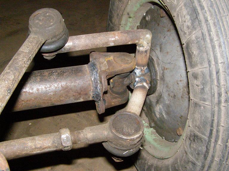

по мне так хлипковатая конструкция, ей богу!!!! Излом бешенный на такую оську получается, я суда даже б с Кировской крестовины бы не поставил бы!!! Без обид конечно!!!!

нормально. часто встречал. у клеща по моему, даже меньше крестовины, сначала кузовок стоял впереди, потом лодочный мотор с водяным охлаждением
https://upforme.ru/uploads/000b/0b/c7/6388-2-f.jpg

делать передние колеса
У Волги руль легче крутиться чем у жигуля. У жигуля колесо оббегает ось вращения, у волги ось под углом к колеса, колесо поворачивается на месте. В тракторах нагрузки еще больше, т.к. не на асфальте крутить надо.
Такая система будет не жесткая (руль бить будет), и очень тяжелый руль. Мягко говоря, плохая схема.

это все временно, пока для 13" колес не найду цапф,ступиц, хотя нет ни чего дольше, чем временное)) посмотрим как будет рулиться, у меня рейка 08 есть можно ее присобачить, пока планирую москвич412 рулевой редуктор. дальше огорода не поеду на нем, лютует у нас гаи, да и не зачем ездить далеко.
вторую сторону сделал между делом часа за 1,5, вечером начну качалку лепить
Ф крестовина 22мм, а оси 16

С токарным, даже небольшим, заболевание протекает гораздо веселее. Я как купил себе, сразу процесс пошёл веселее.Некоторые узлы сделал бы совсем по другому. А то сперва думаешь как сделать, потом как обойтись без токарки, и компромисс не всегда на пользу трактору.
Но крестовины вместо цапф, как то совсем не серьёзно.Делаешь ведь для себя, и стараться надо сделать так, что бы потом не переделывать. Неужели в деревне нет догнивающих машин?

есть, мне даже обещали отдать когда снег растает) я думаю все нормально будет, нагрузки особой на передок нет,мотор 70кг, ну пусть 150-200кг на ось, 100кг на колесо, эти крестовины и не почуют. все нагрузка на задние колеса,когда пашешь аж козлит иной раз, а не зарывается носом. шаровые ваз 14-16мм, а тут 22, в кардане тоже напряжения хорошие. поживем увидим, скоро поедет если токарь из запоя выйдет, а то без сцепления ни как. токарный есть у отца, но он маленький, на ремнях, шпиндель на втулках, втулки люфтят, резец подводишь заготовка чуть уходит, точно не сделаешь

всем.до 22:30 проторчал в гараже, вроде сделал, как следует еще не рассмотрел, домой загнали, гараж в метре от спальни дочь уснуть не могла. пару косяков нашел. крестовину как качалку наверно зря использовал, поставил, а колеса вперед сложились, втулку с болтом на 14 где-то была ее поставлю наверно. уголок для качалки мешает и кпп и масло не слить с мотора. будем кумекать..
Надо было к балке приваривать крестовину, а не флянец.

понял поздно) попробую разбить круглые чашки и обварить, не получится переделаю на втулку.
Я бы срезал нижний флянец, и крестовину приварил к балке. А верхний у тебя правильно на болты.

slavit
у тебя мост ведущий, тяжелый, ему и надо мощное крепление

А я не сторонник делать с крестовины.
Я сделал себе из крестовины. Не было больше из чего делать.Сейчас нашёл шкворень от Газ 53 и подготовил все детали на качалку.Жду сколько крестовина протянет и поменяю.
