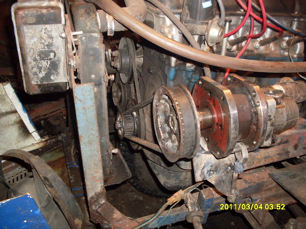

При подъеме лопаты ремень не буксует, не те нагрузки. А с зубчатым ремнем обсуждалось на уазбуке - нужно что бы все шкивы были идеально в одной плоскости, иначе ремень слетает.
http://upforme.ru/uploads/000b/0b/c7/30326-1-f.jpg Посмотрите сдесь не чего не слетает работает на отлично, М/Т с двс 2106 с газовым обарудованием.
лихо ремень "упаковали". типа не умеешь - научим, не хочешь - заставим.
