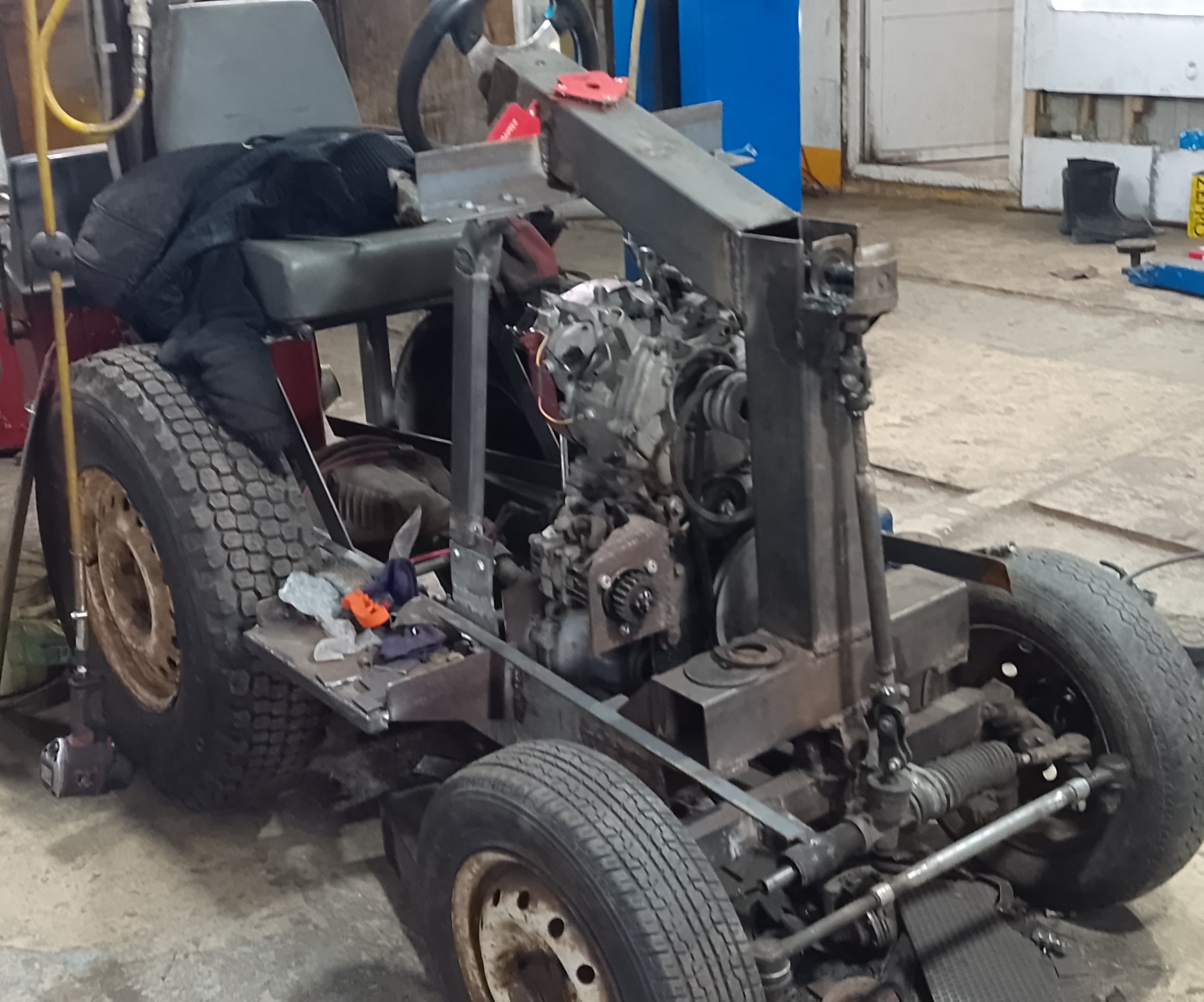

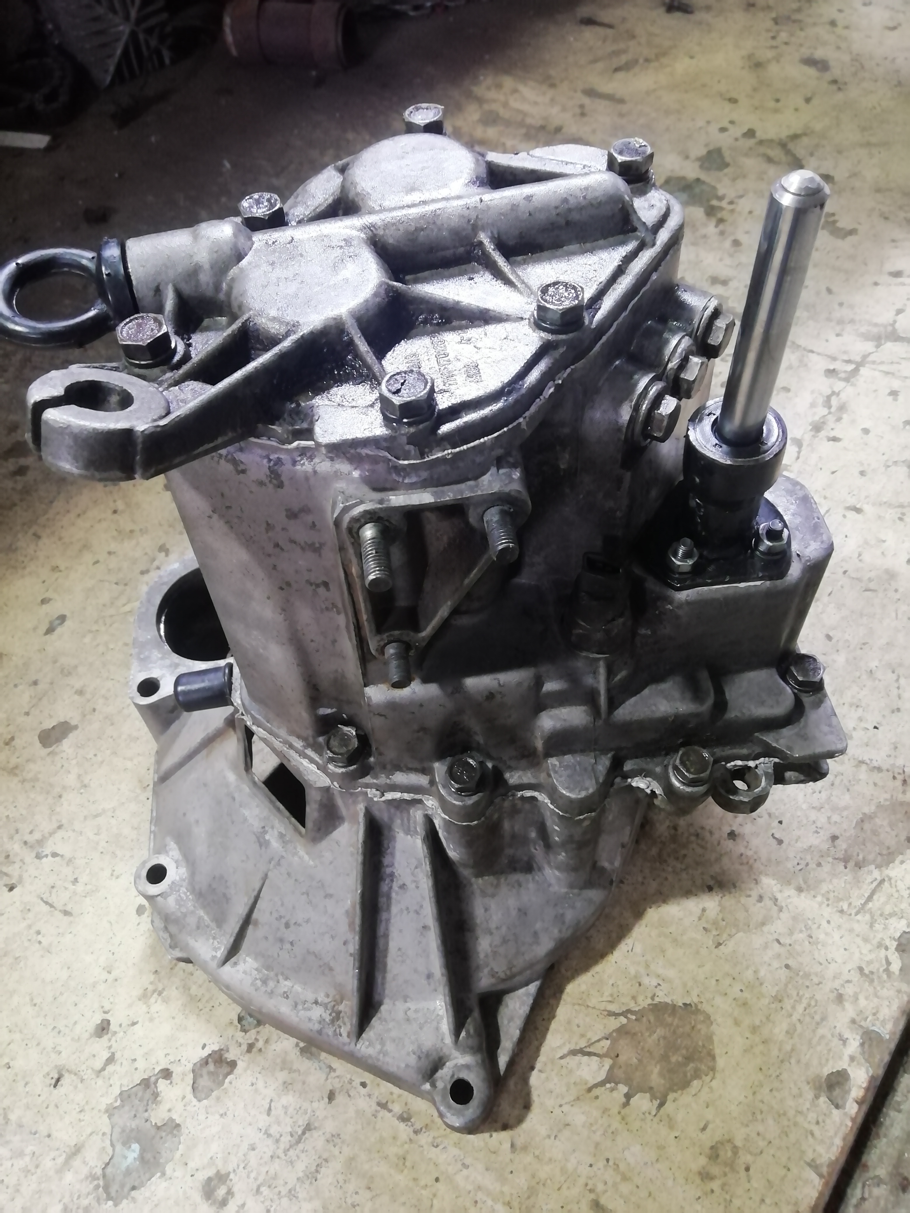

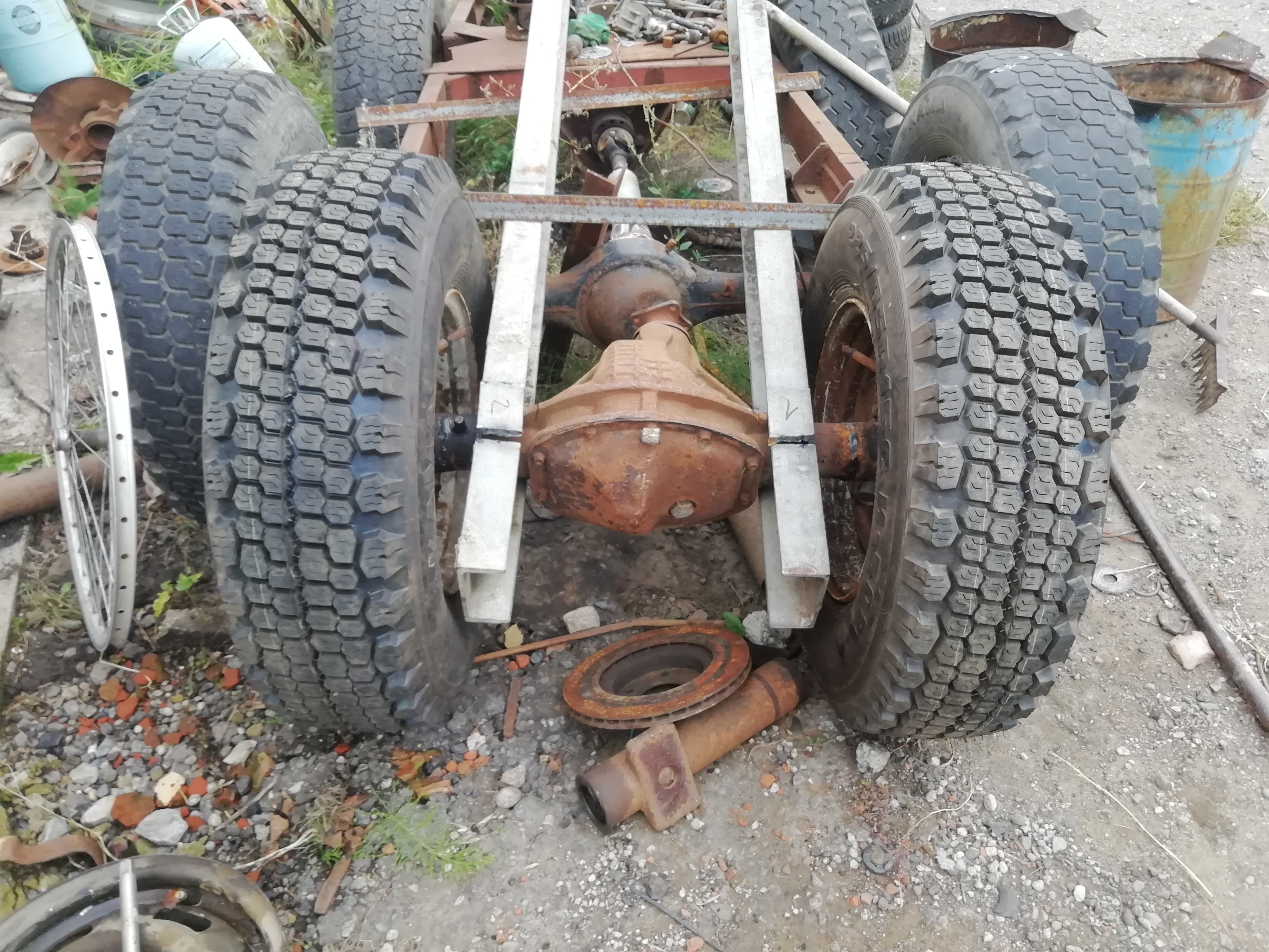

Да пока хвалиться-то не чем ... По классике мост волговский обрезал , колея сейчас 70 см , диски волговские 15 дюймов , резина от уазика , передние будут жигулевские 13 . КПП ока переделал переключение передач , диф заварил, сейчас делаю сцепление с родным оковским маховиком , привод на маховик будет ременной от мотоблочного двигателя хонда 9 л.с. https://upforme.ru/uploads/000b/0b/c7/1183/t294301.jpg

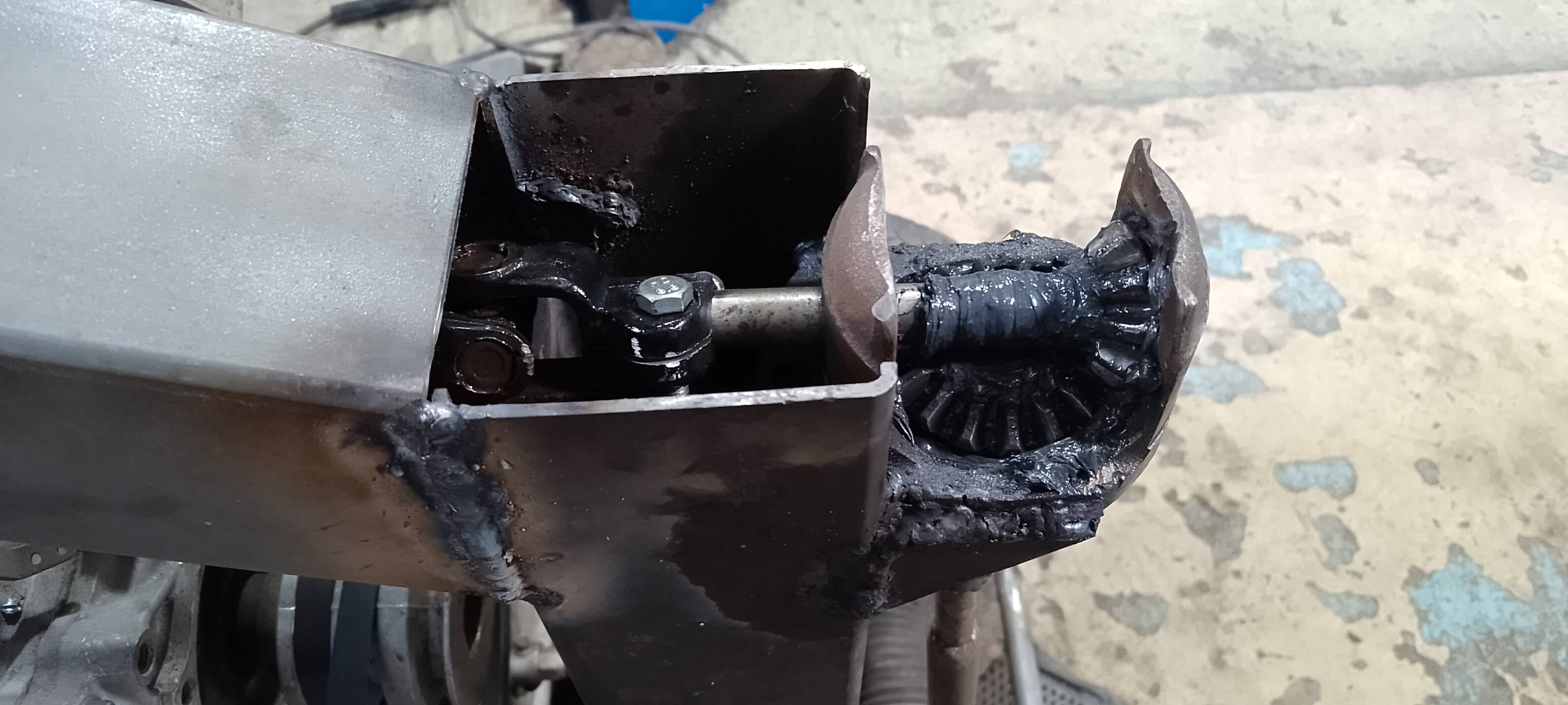

Дифференциальную коробку от редуктора ваз использовал в качестве углового редуктора для рулевого механизма . Пока еще не закрыл .https://upforme.ru/uploads/000b/0b/c7/1183/t337324.jpg
