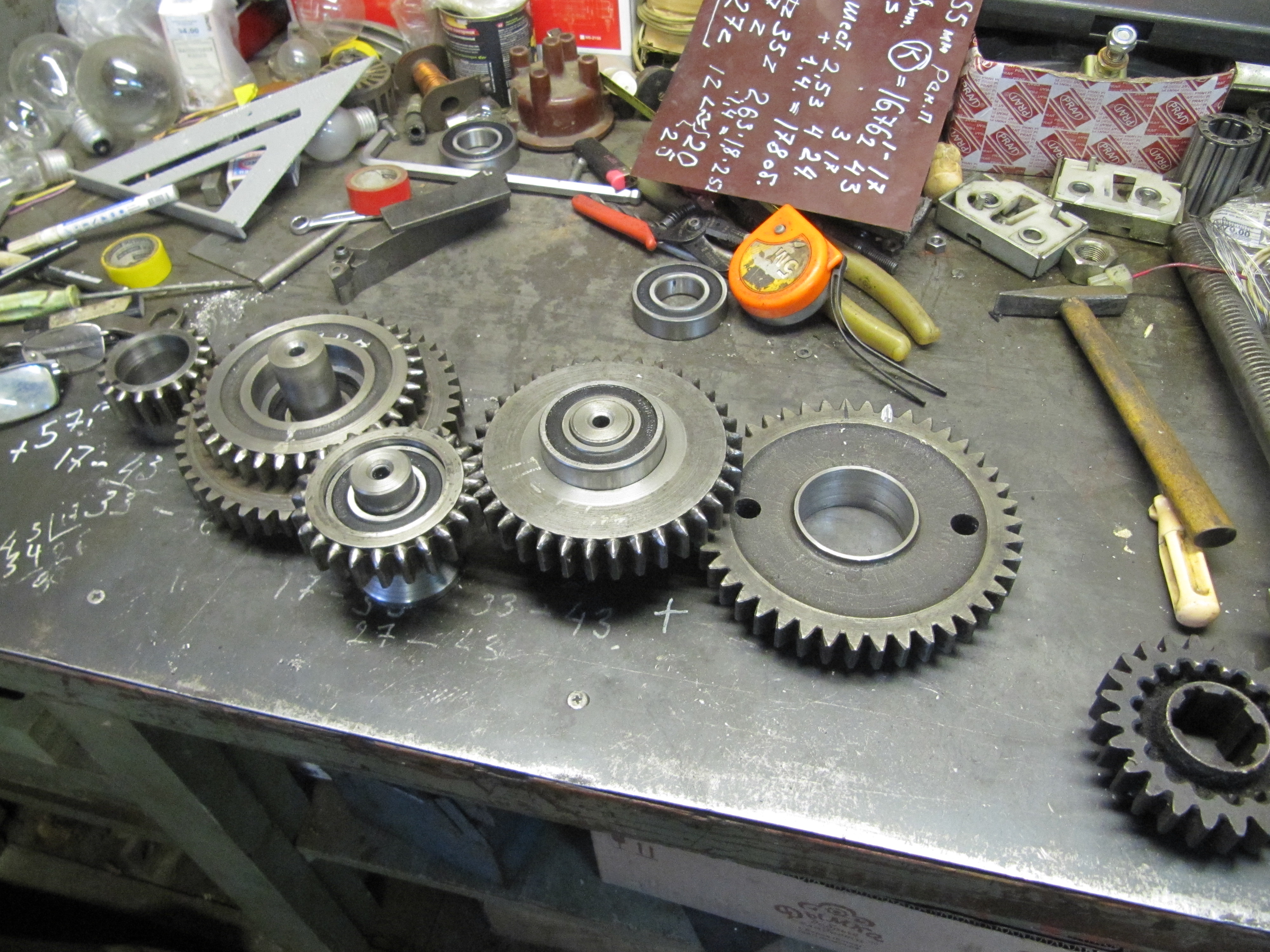

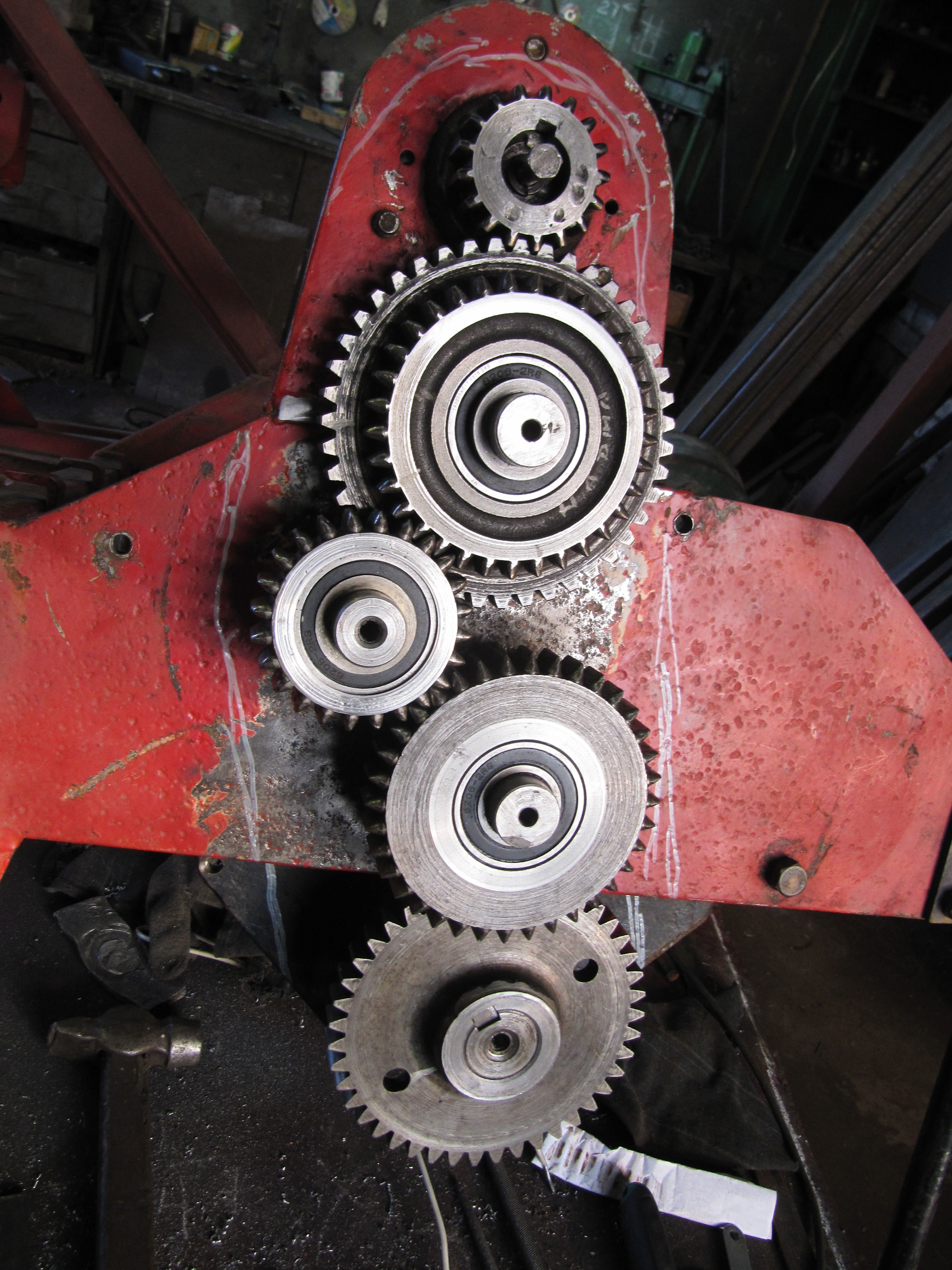

Вот и я вернулся на сайт... Давно не был в честной компании форума.Переживал неудачи и преодолевал хандру. Осенью разленился окончательно и до половины января сидел в своей берлоге. Холодно, в голове пусто...А как солнце перевалило на лето то тараканы в моей голове ожили и я стал думать о то - что делать с фрезой.  Всё перемешал и сотворил редуктор линейный из шестерён коробки передач ГаЗ 51 , заменив тем самым цепную передачу на главный ва, ведомый. Убрал тем самым слабое звено из звёздочек и цепи в добавок снизив обороты вчетверо. Нынче, по моим расчётам фреза будет молотить землю 150 об. мин. Работа для меня провёрнута большая. Осталось начать и кончить!

Вот примерная схема построения редуктора.
https://forumupload.ru/uploads/000b/0b/c7/1224/t385493.jpg
А вот уже смонтированная на корпусе фрезы. Отношение редуктора = 4,5.
https://forumupload.ru/uploads/000b/0b/c7/1224/t152336.jpg

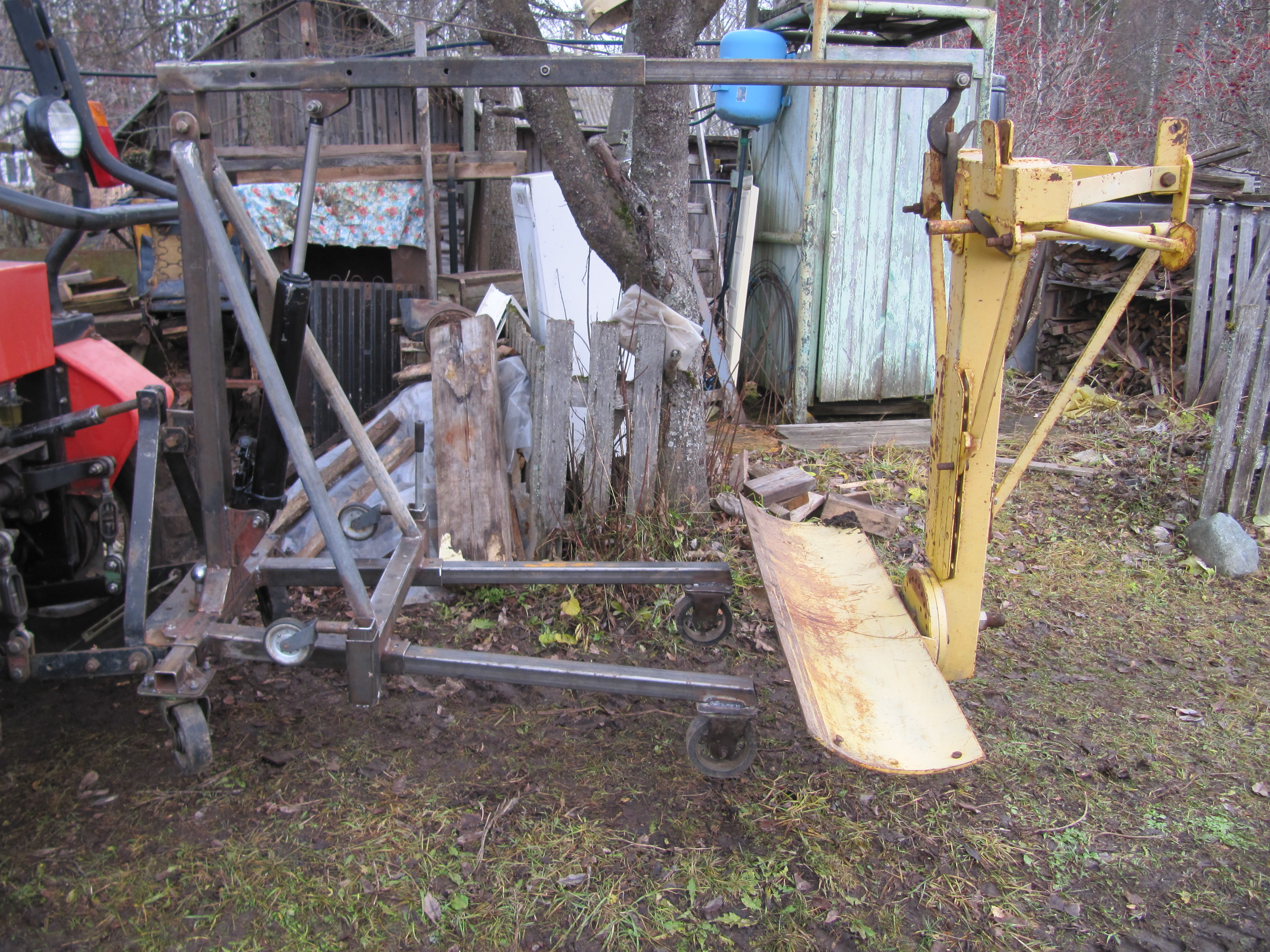

  Что то в моей жизни стало меняться.. Железо стало тяжелее раза в три.Всё стало вдруг тяжёлым и не подъёмным, надо звать кого то помощь поднять, переместить или погрузить. Вот и пришла "благородная" старость.  Да... 79 лет - это круто!

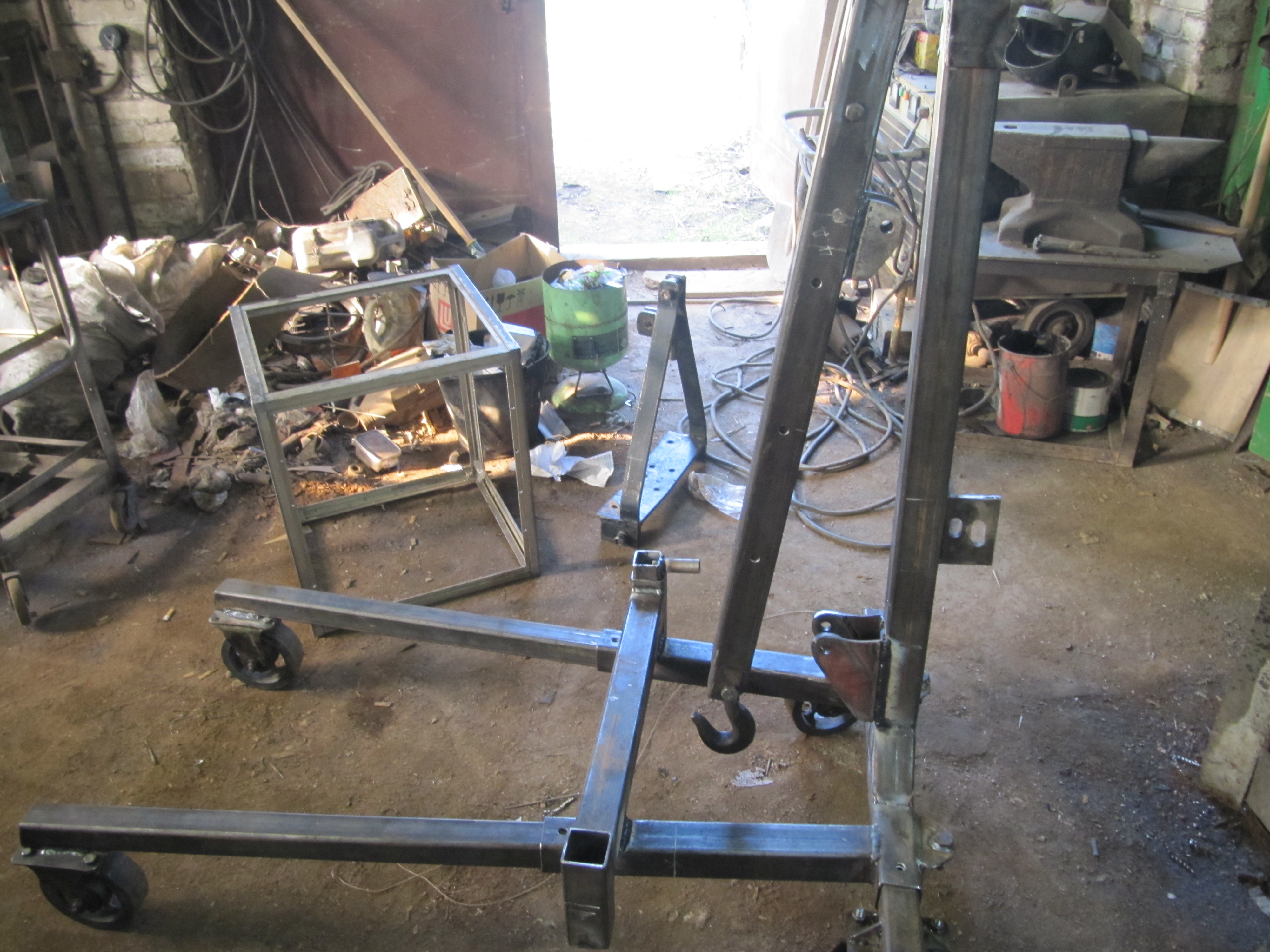

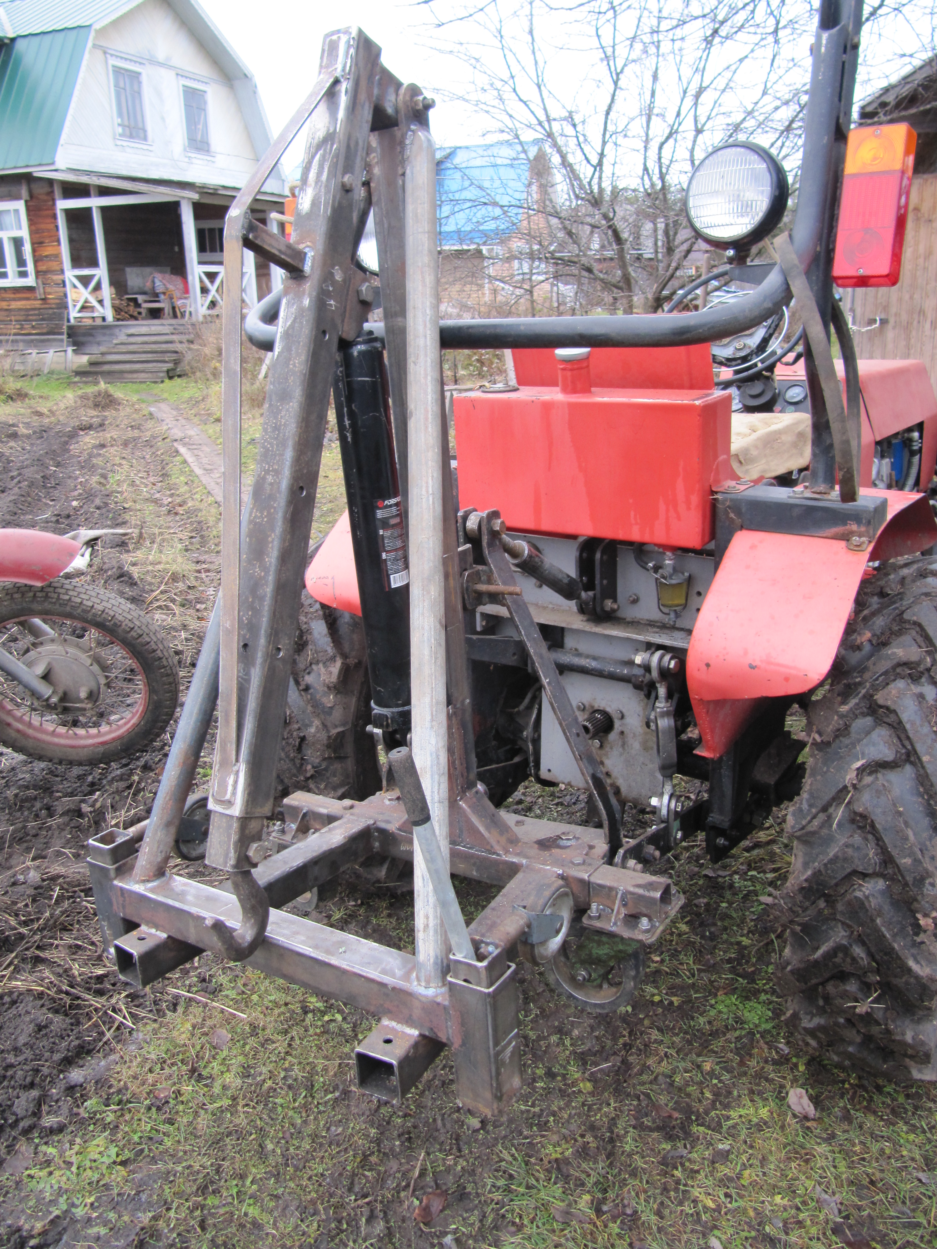

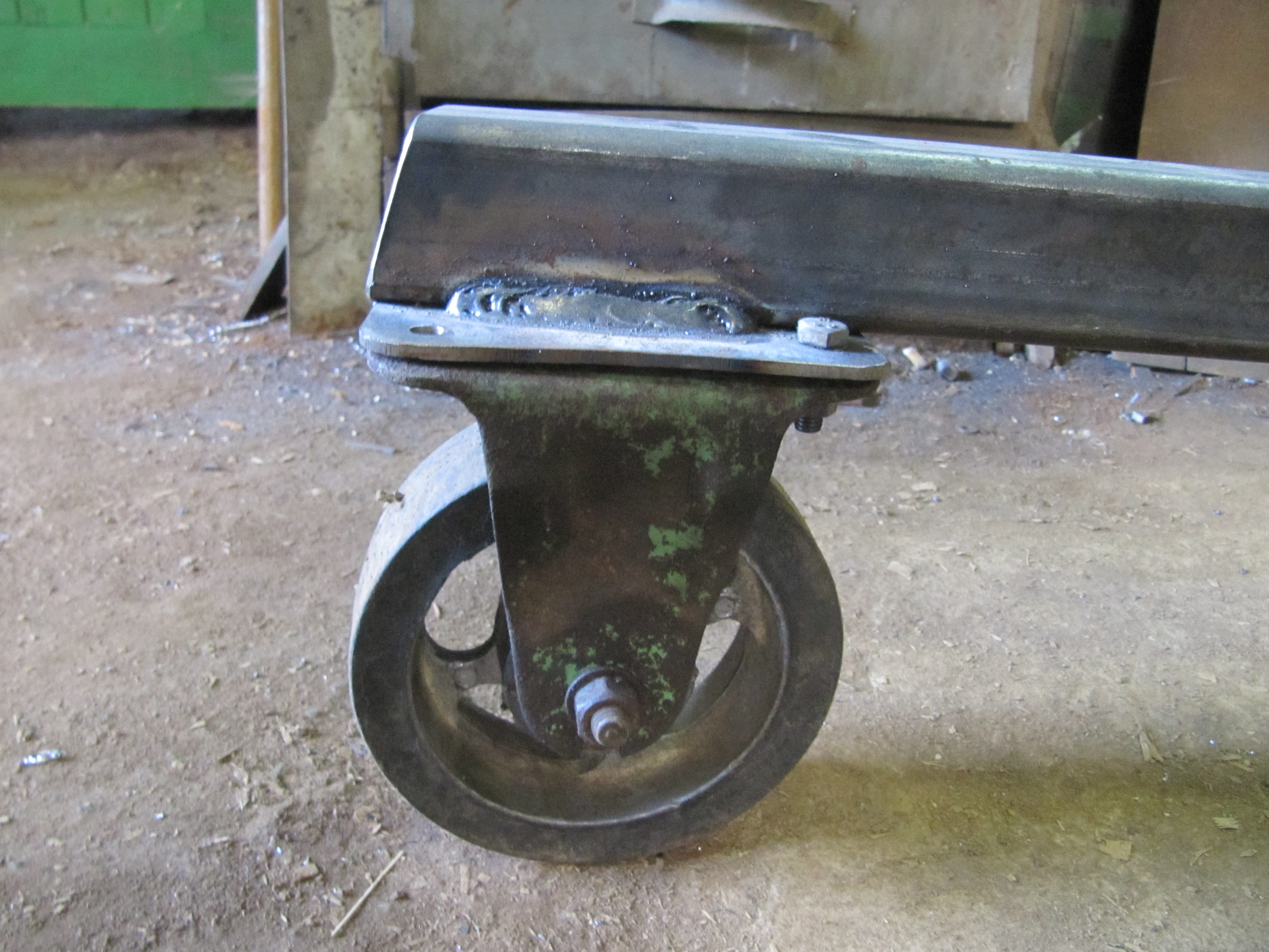

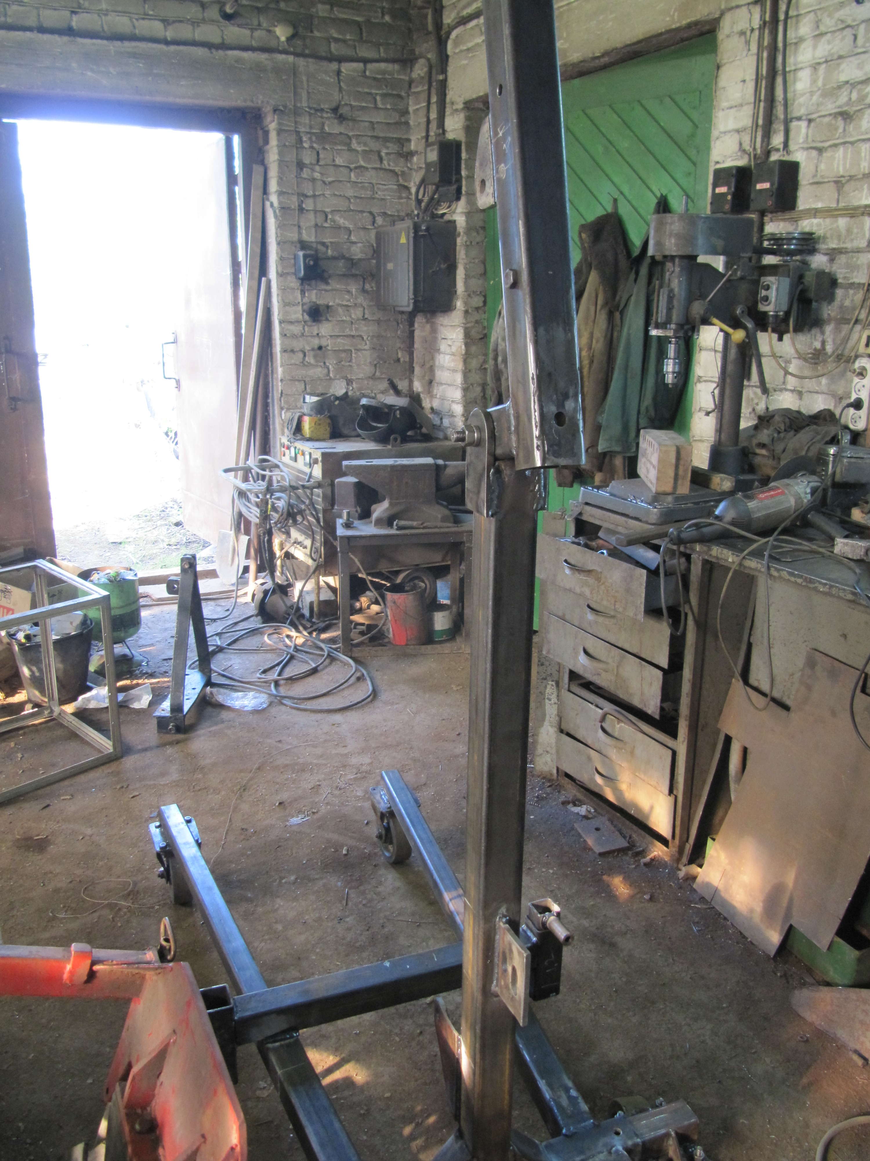

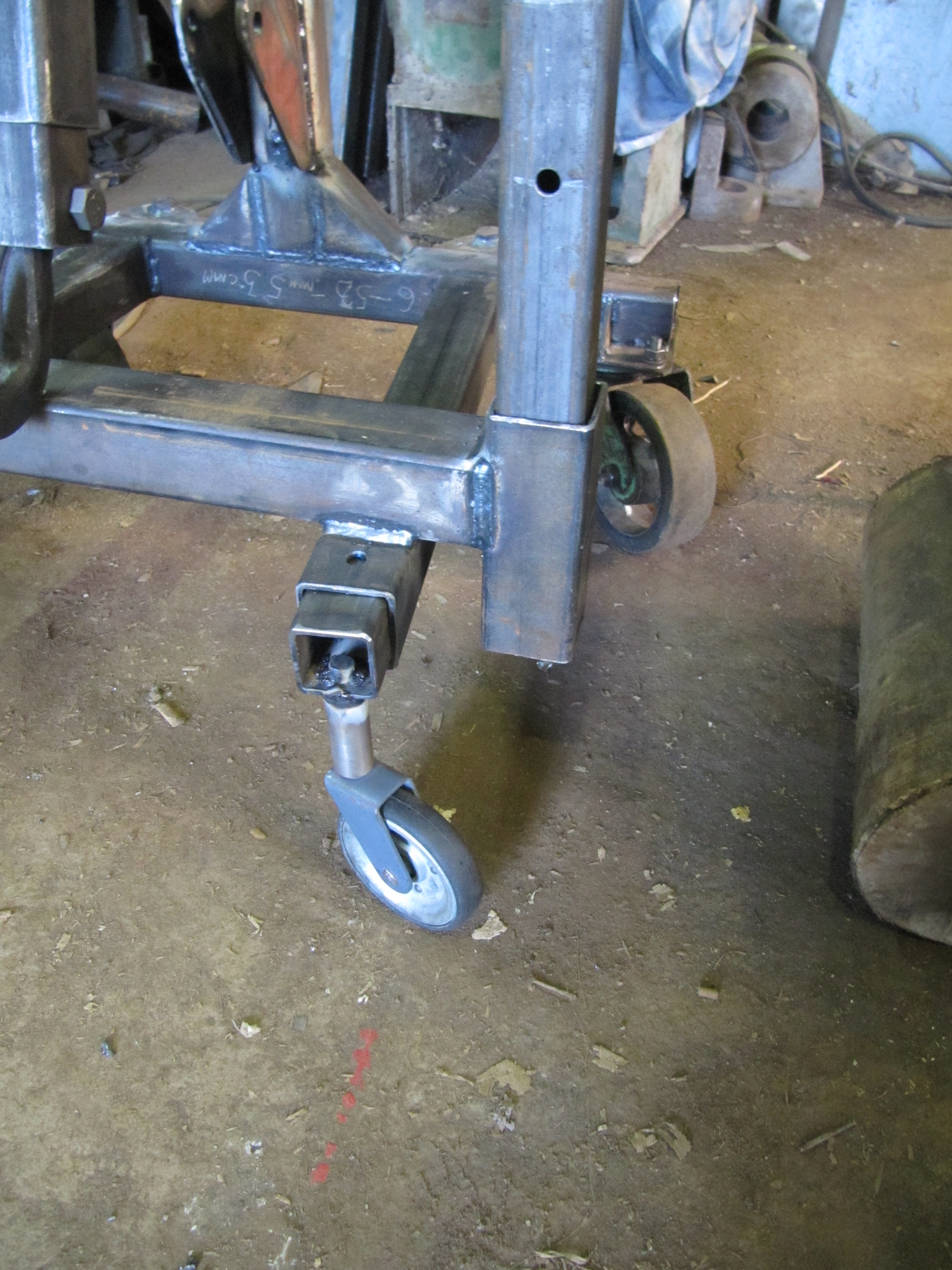

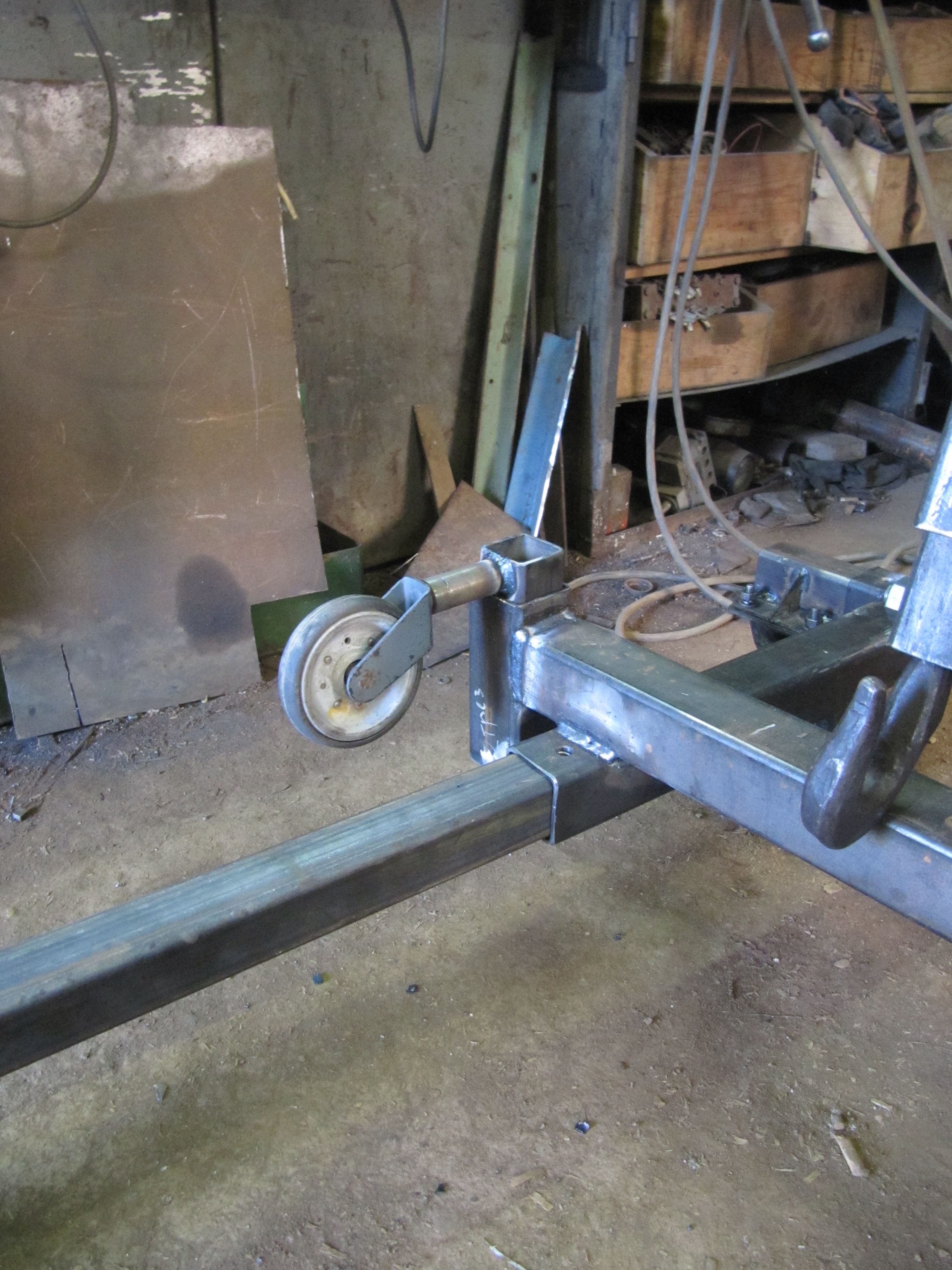

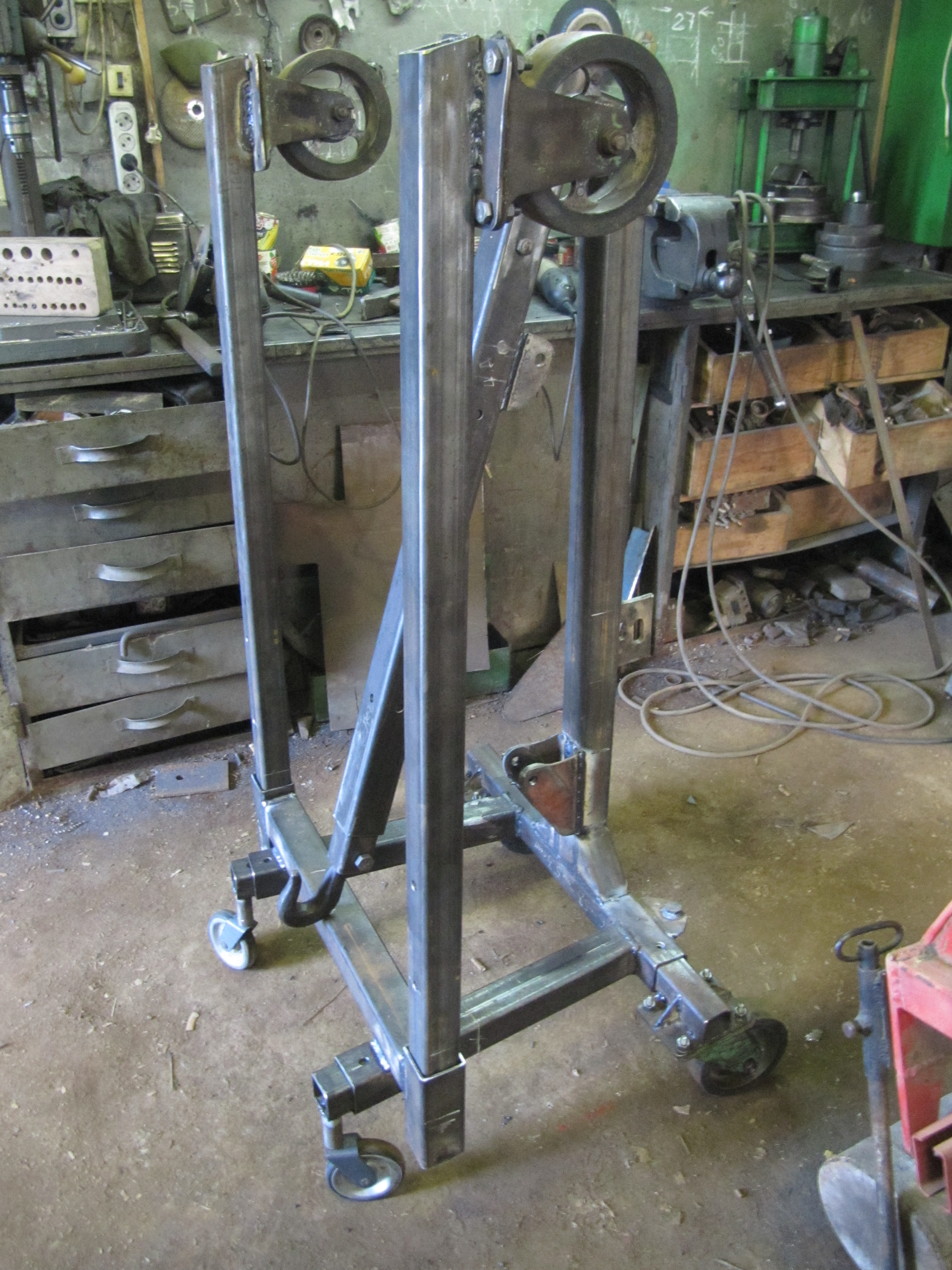

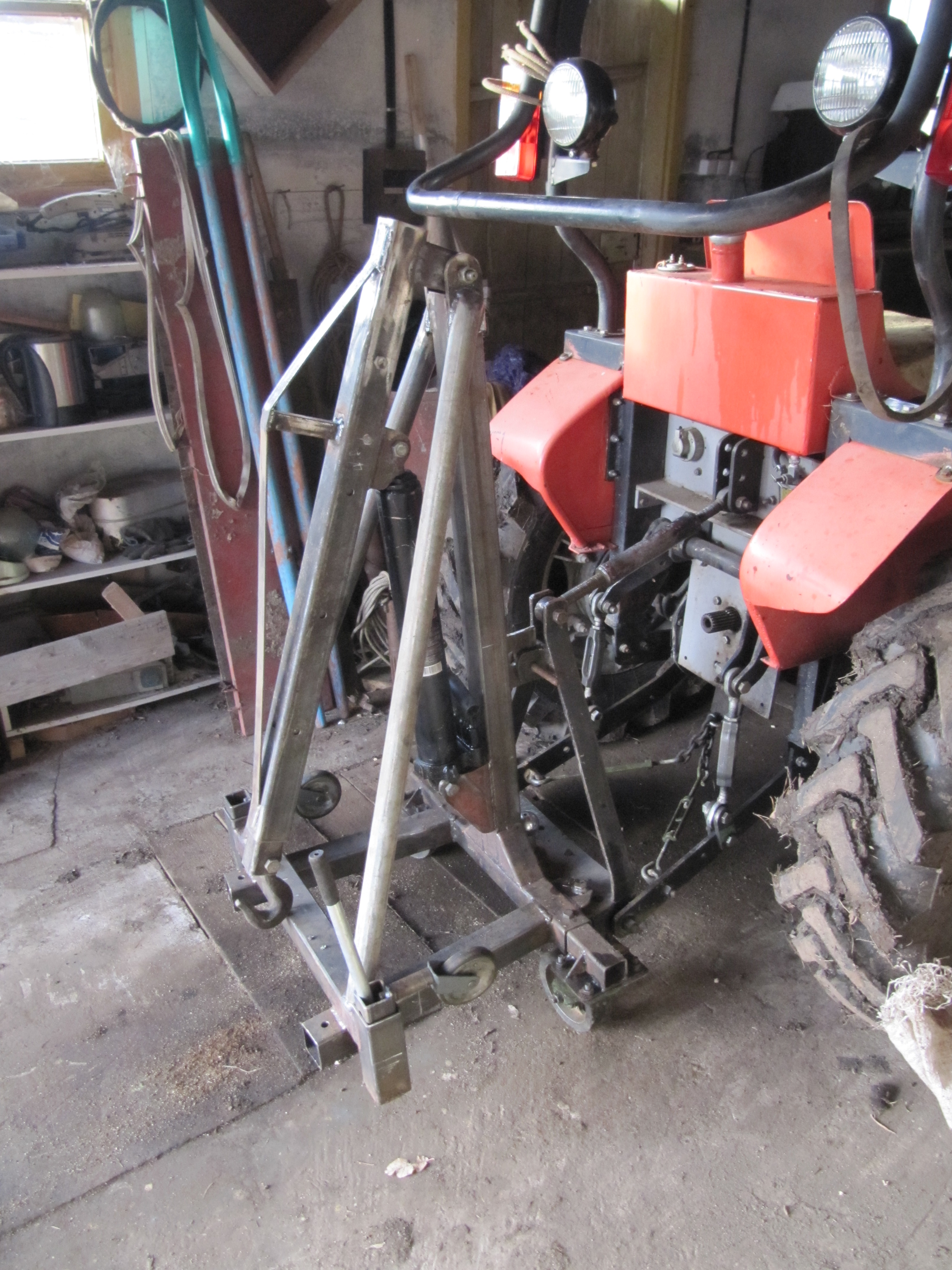

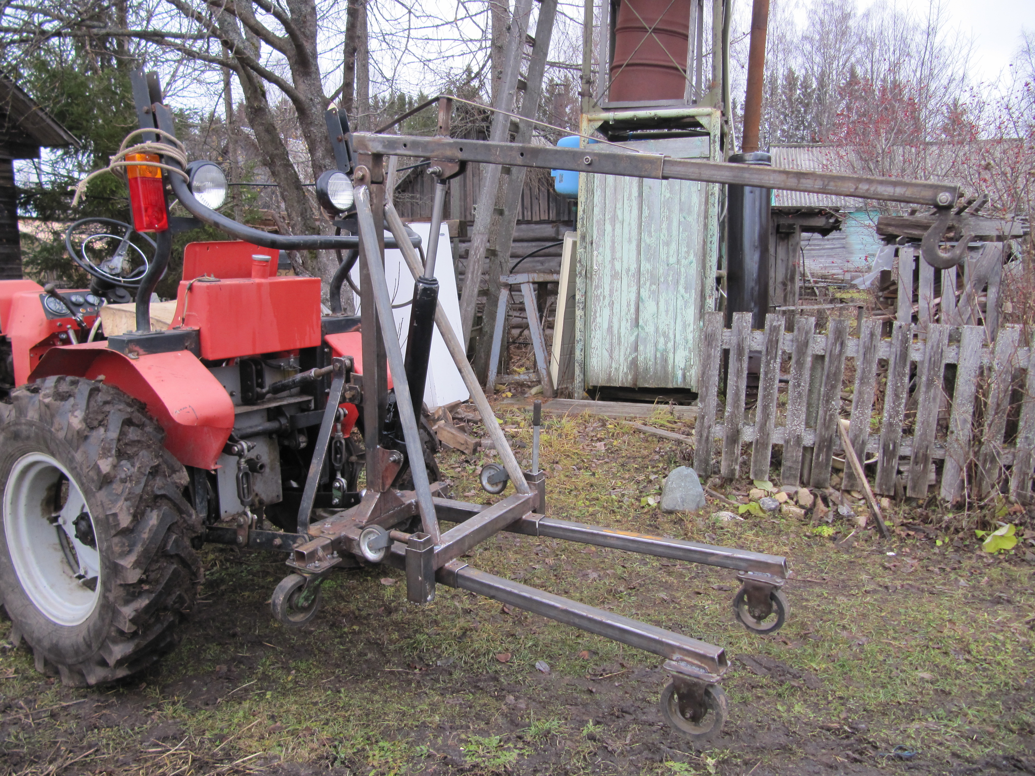

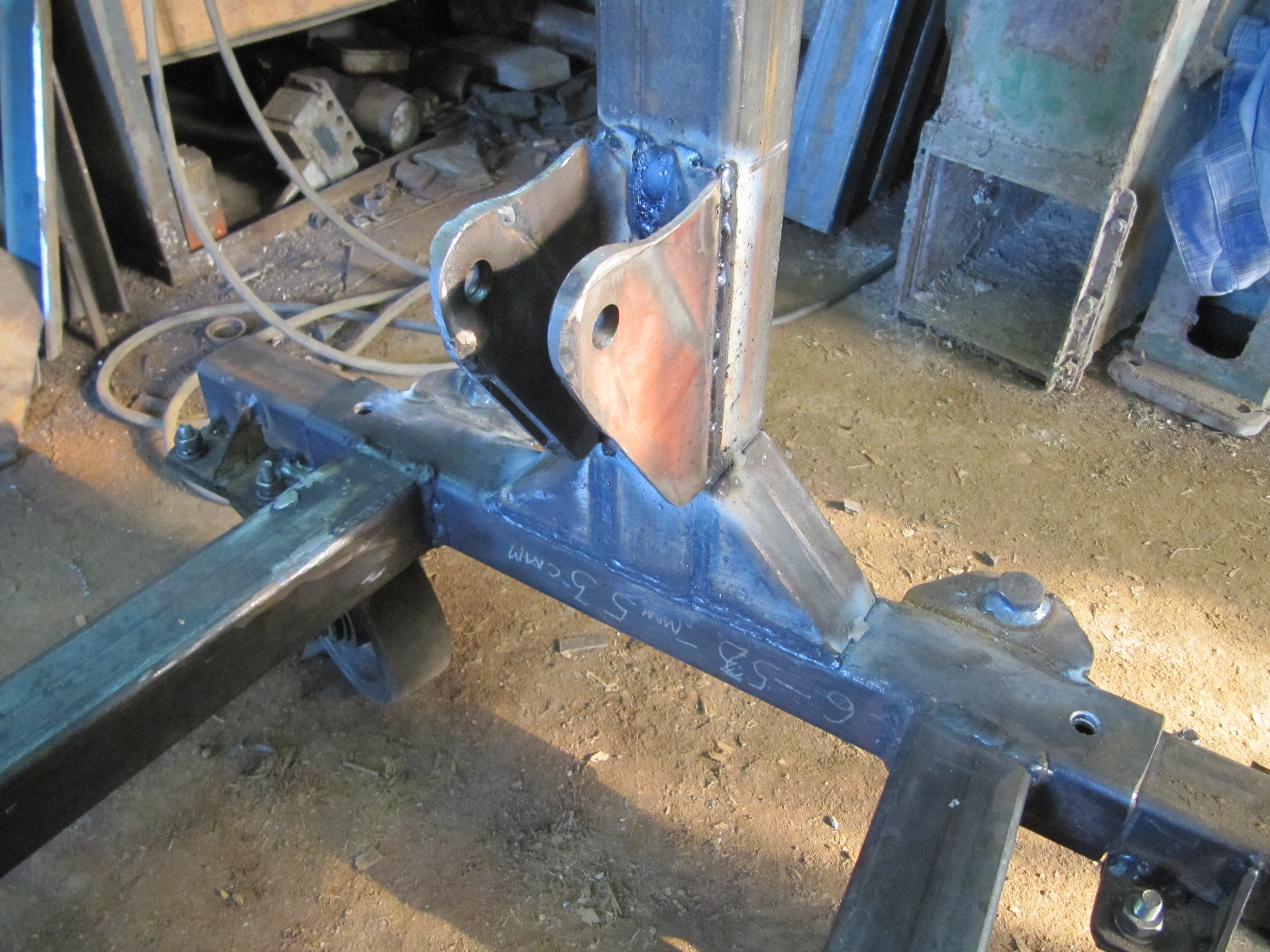

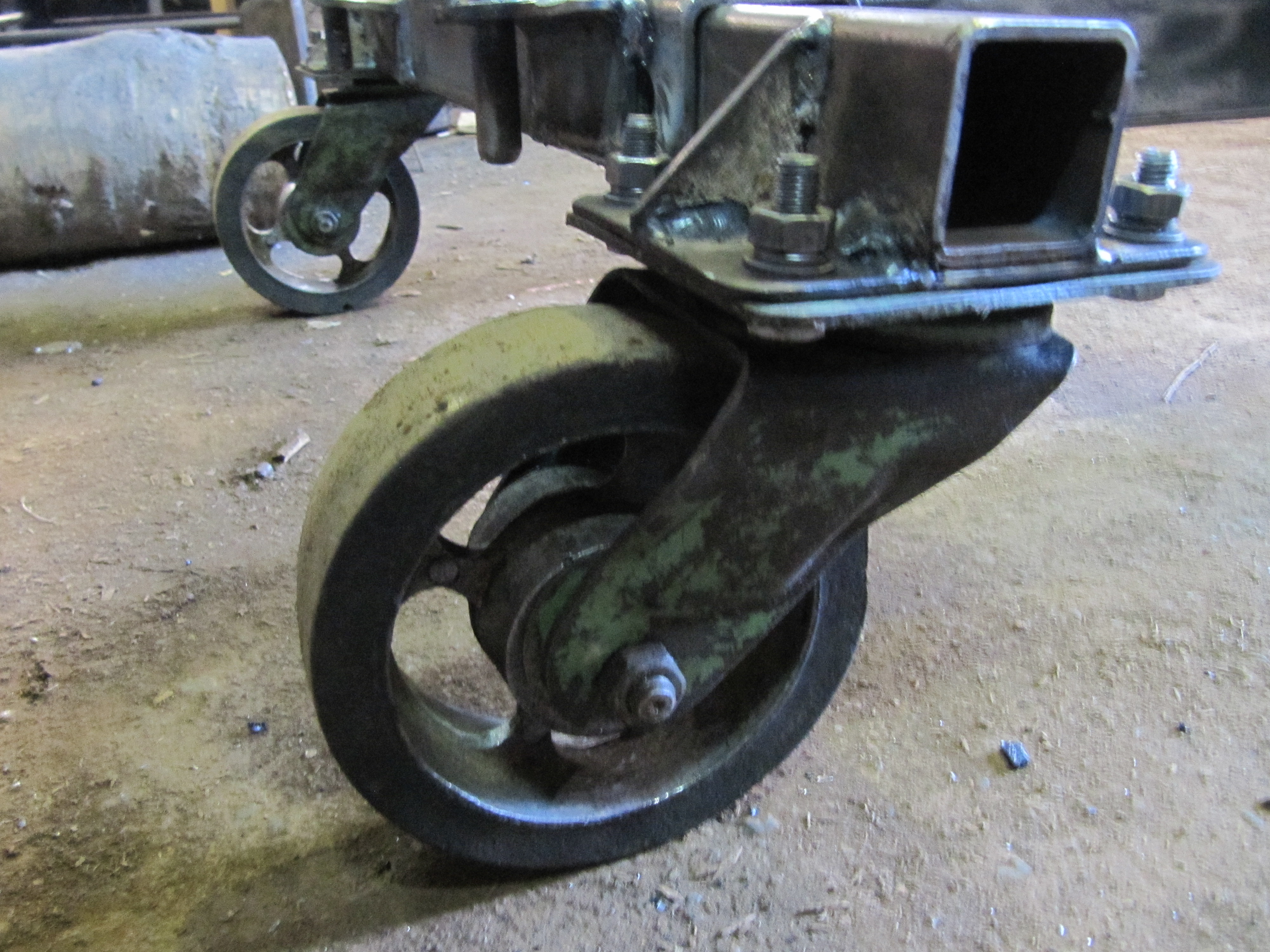

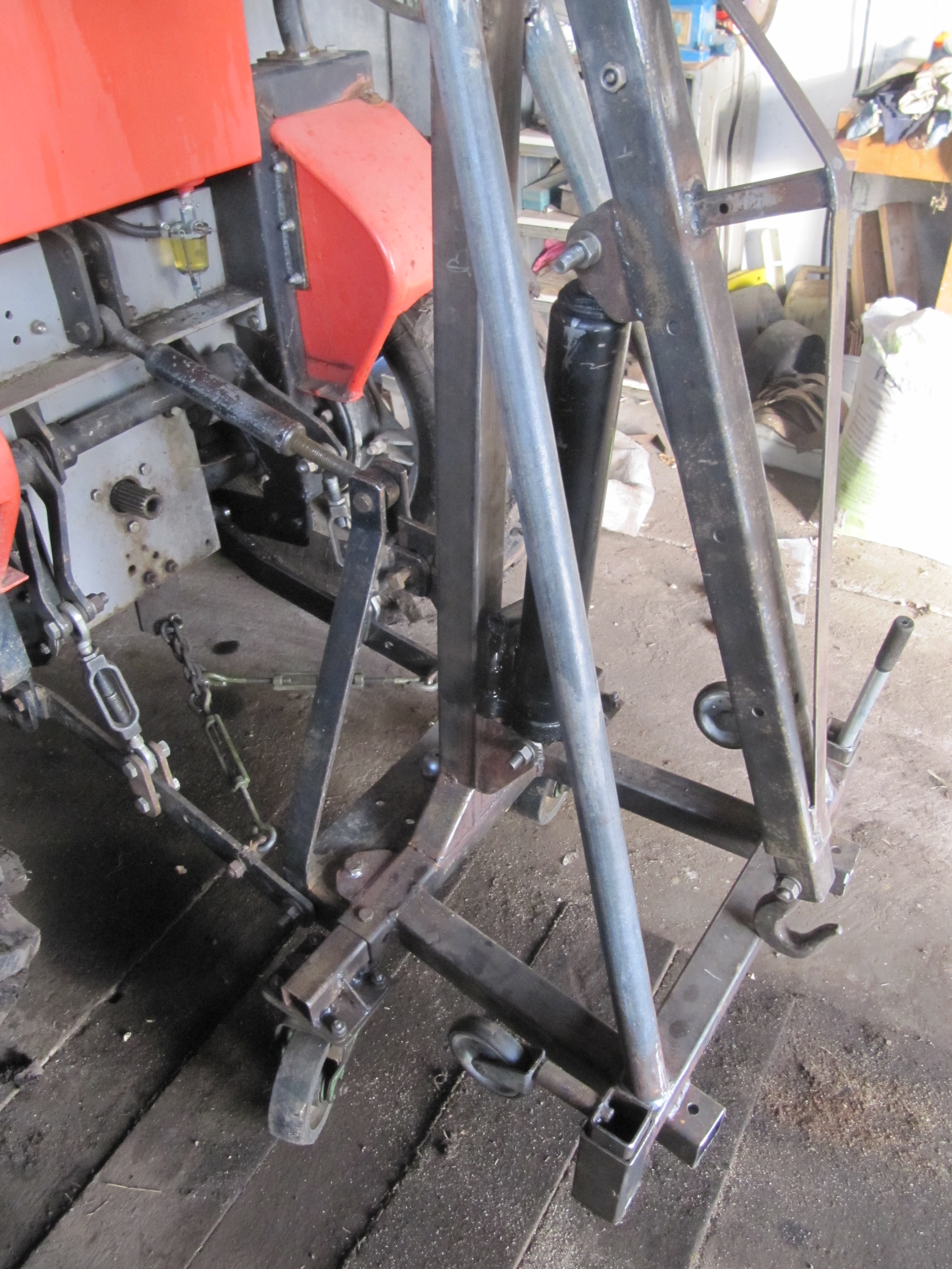

    Вот и решил,что надо что то придумать. Надо строить гидравлический подъёмник гаражный. Посмотрел в интернете заводские и самодельные конструкции, переработал в своей голове и сложилась своя идея. Купил проф трубу 60х60х4 мм., трубу 50х50х4 мм., домкрат с длиной штока 50 см, Колёса Ф=150мм. 4 штуки и начал.

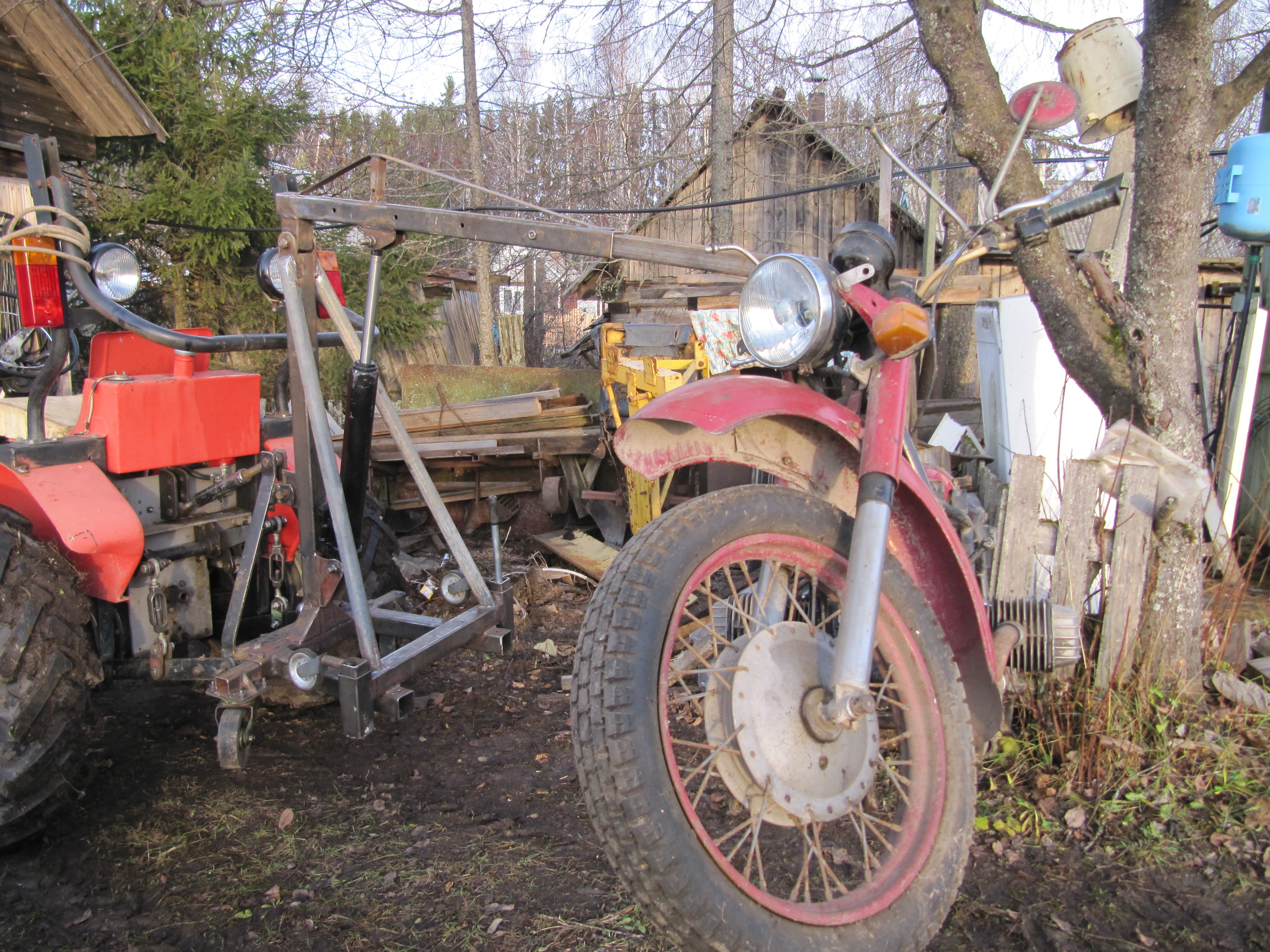

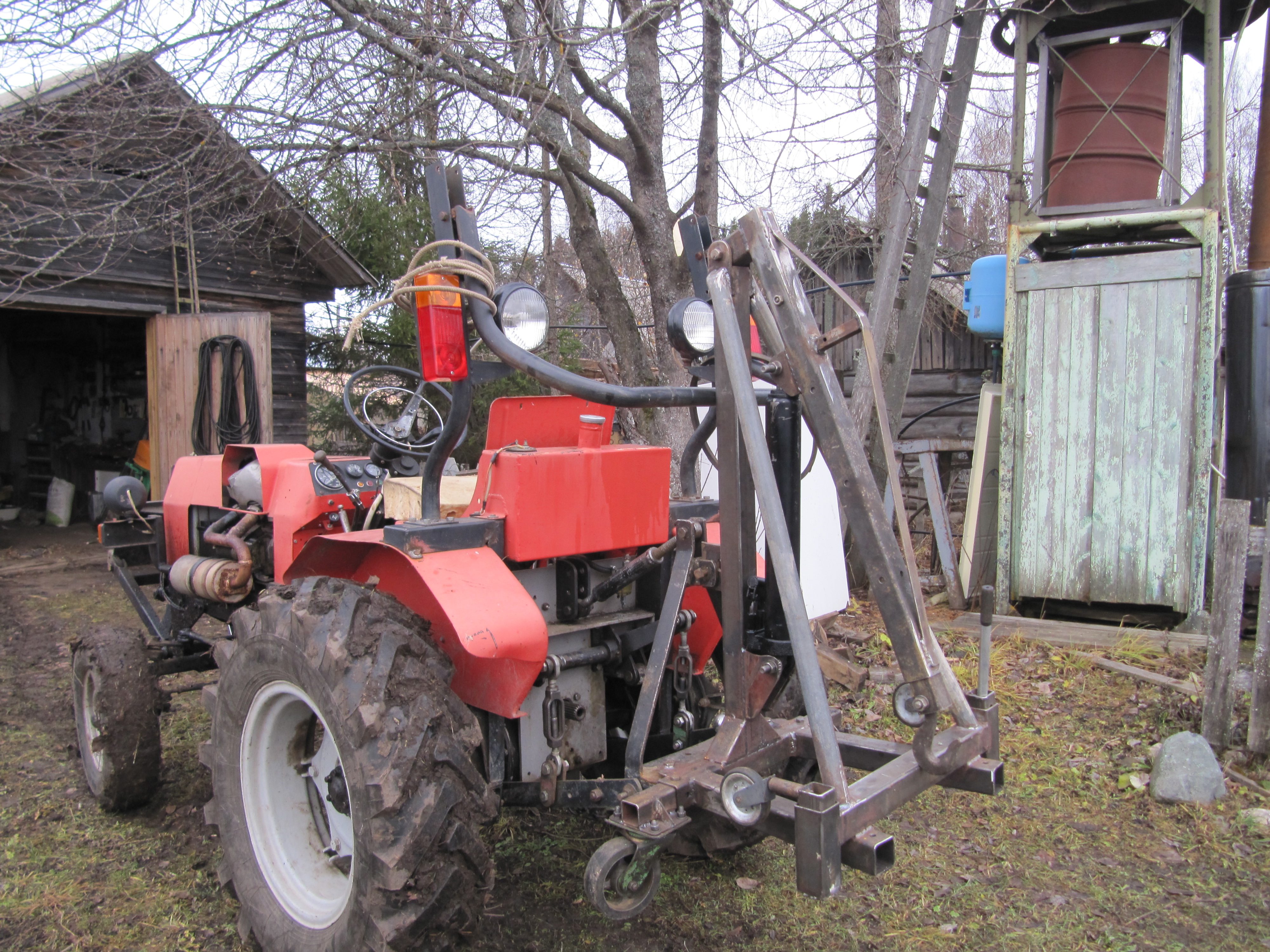

    В гараже моя конструкция будет перемещаться на колёсах, а на природе будет навешиваться на заднюю навеску трактора. Конструкция принципиально ничем не отличается от обычной версии.
  Размеры таковы. По ширине проходит в 80 сантиметровый дверной проём. Ширина колеи раздвигается ещё на 30 см. Высота конструкции определена высотой проёма фургона Газели. Высота крюка над поверхностью 2,5 метра. Стрела раздвижная, домкрат 5 тонн.База то же увеличивается на 30 см. В сложенном виде займёт площадь 80х60 см.
    На домкрат и железо ушло 12000 руб. Без краски.
   Смешно и интересно получилось. А вот, что выдаст новый агрегат при эксплуатации время покажет. Думаю косяки найдутся. Во почему и не крашу... "Резать не дожидаясь перитонита" думаю придётся.
Осталось всё покрасить и сфотографировать.

Юрий
Я себе делал не гуся, а П-образный кран. Подъём осуществляется лебёдкой, конструкция не ездит. То есть поднял, подкатил что то, опустил. Делал я его  для установки мотора Оки в трактор. Поднимает больше 500 кг., влезает в легковой автомобиль, в котором есть лючёк для перевозки лыж. Собирается одним человеком за 20 минут.

   Привет!
Я в начале планировал тоже к трактору стрелу. Но возникла идея сделать этот трансформер. И в гараже и на даче. Фото сделаю то будет понятно. Жёсткости при перевозке груза трактором конечно маловато. Но предусмотрены вилы для укладки щита и опускание груза для устойчивости. Проверю- скажу.

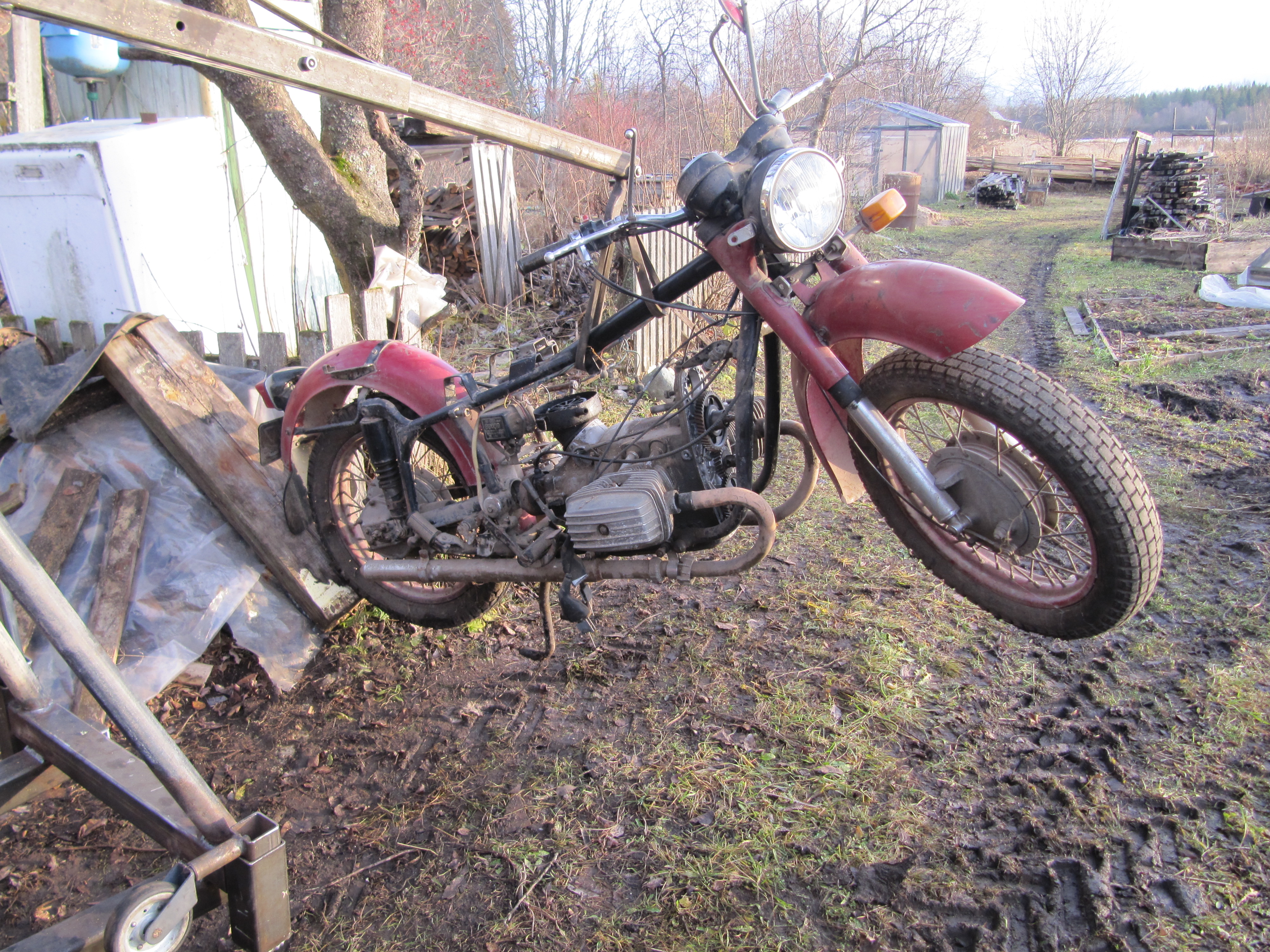

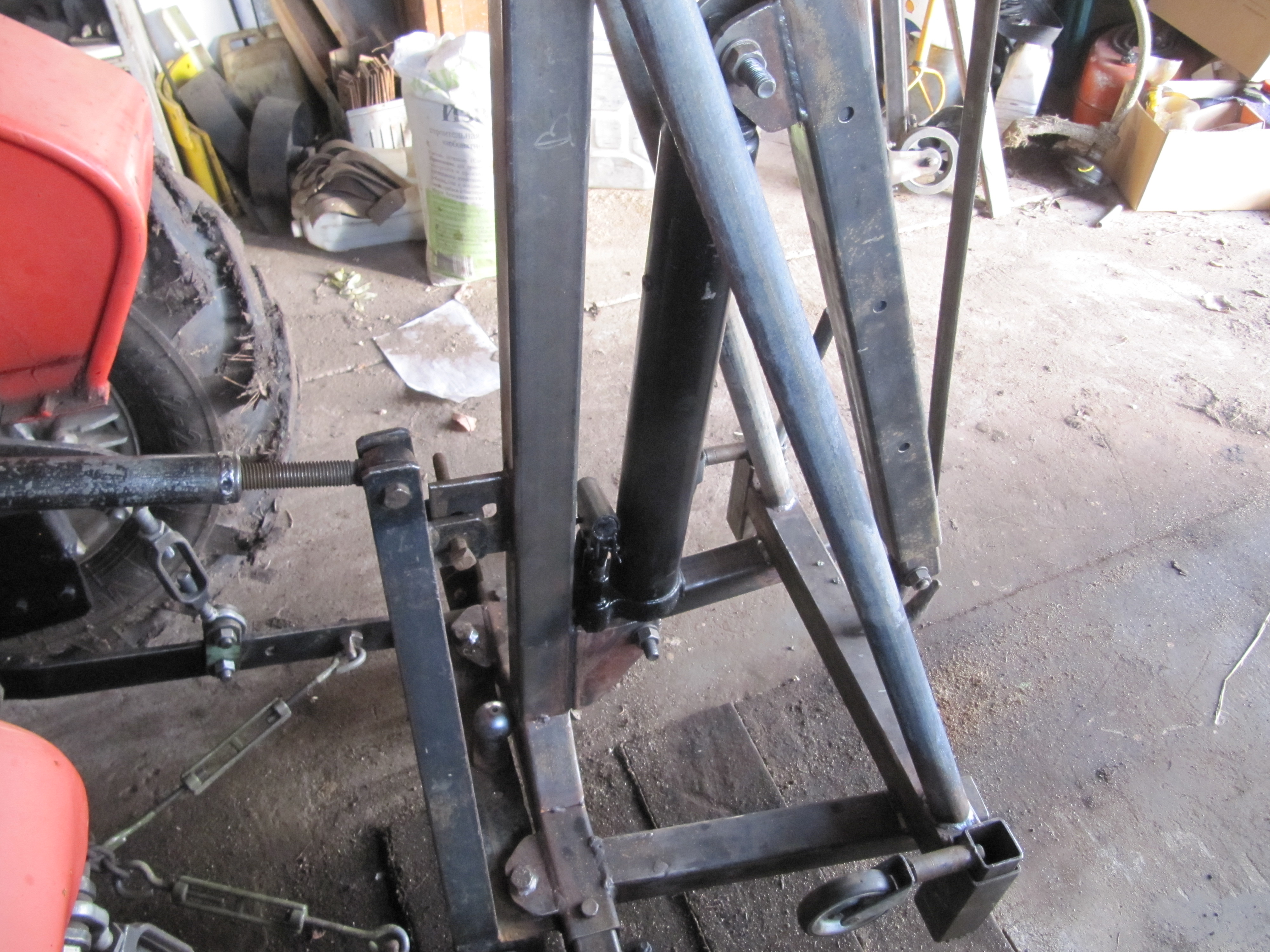

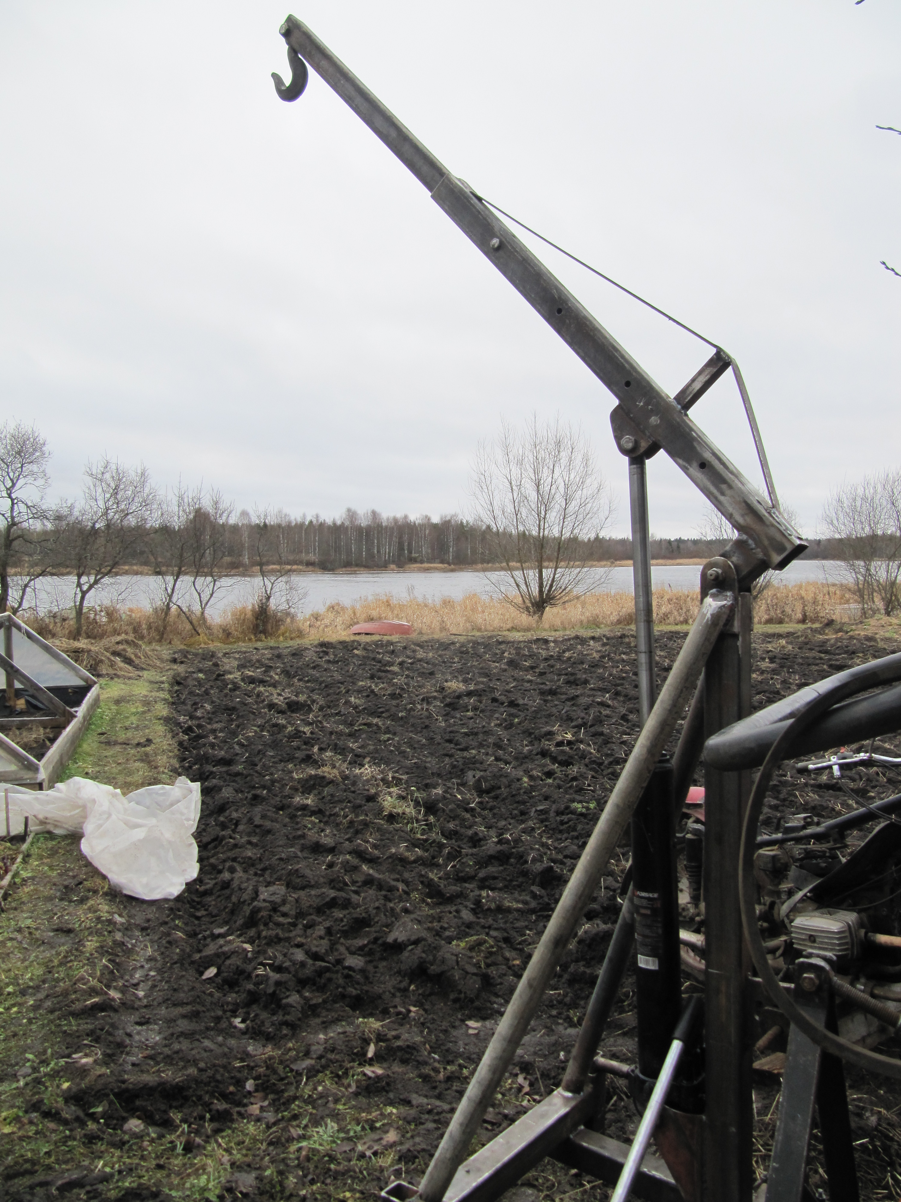

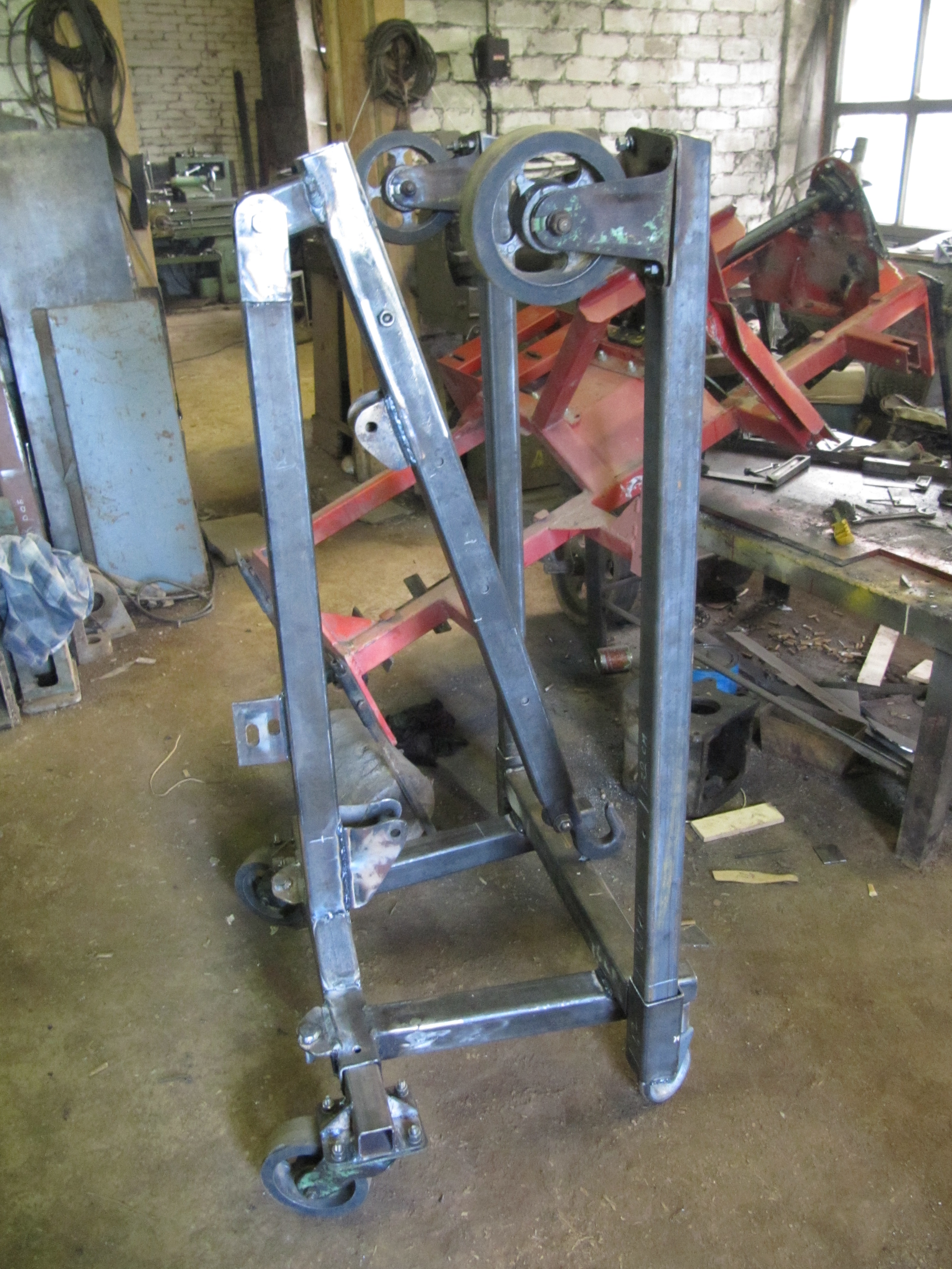

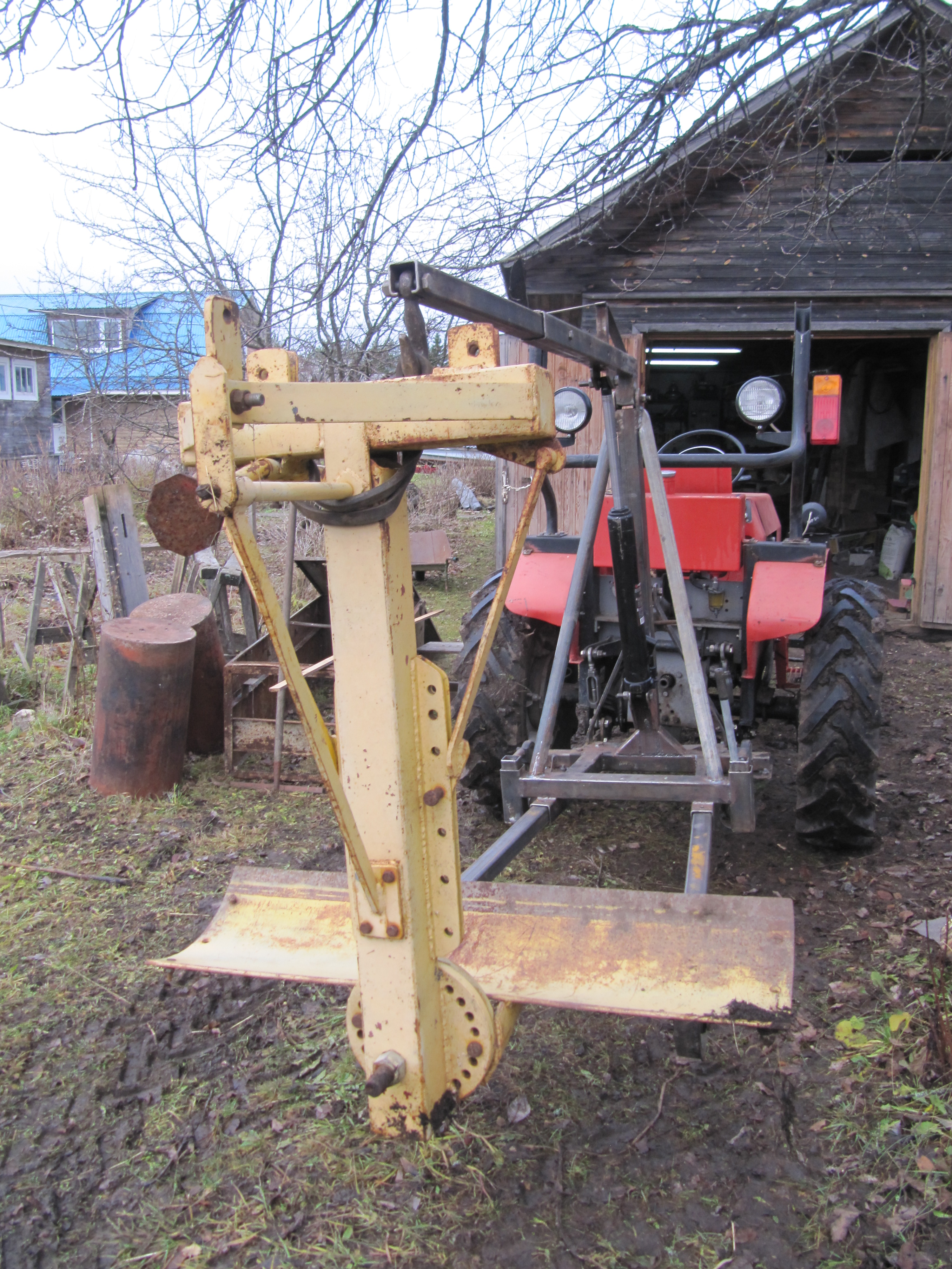

Вот представляю фото гидравлического гаражного подъёмника своей конструкции. На мой взгляд более простой агрегат и может навешиваться на заднюю навеску трактора. Появляется возможность грузить что то тяжёлое в прицеп, в кузов машины. Конструкция позволяет сам кран легко разбирать и за ненужностью ставить в сторонке на хранение.Гидроцилиндр ещё не ставил . Красить пока некогда. ВЕСНА ПЛАВНО ПЕРЕПОЛЗЛА В ЛЕТО!!!

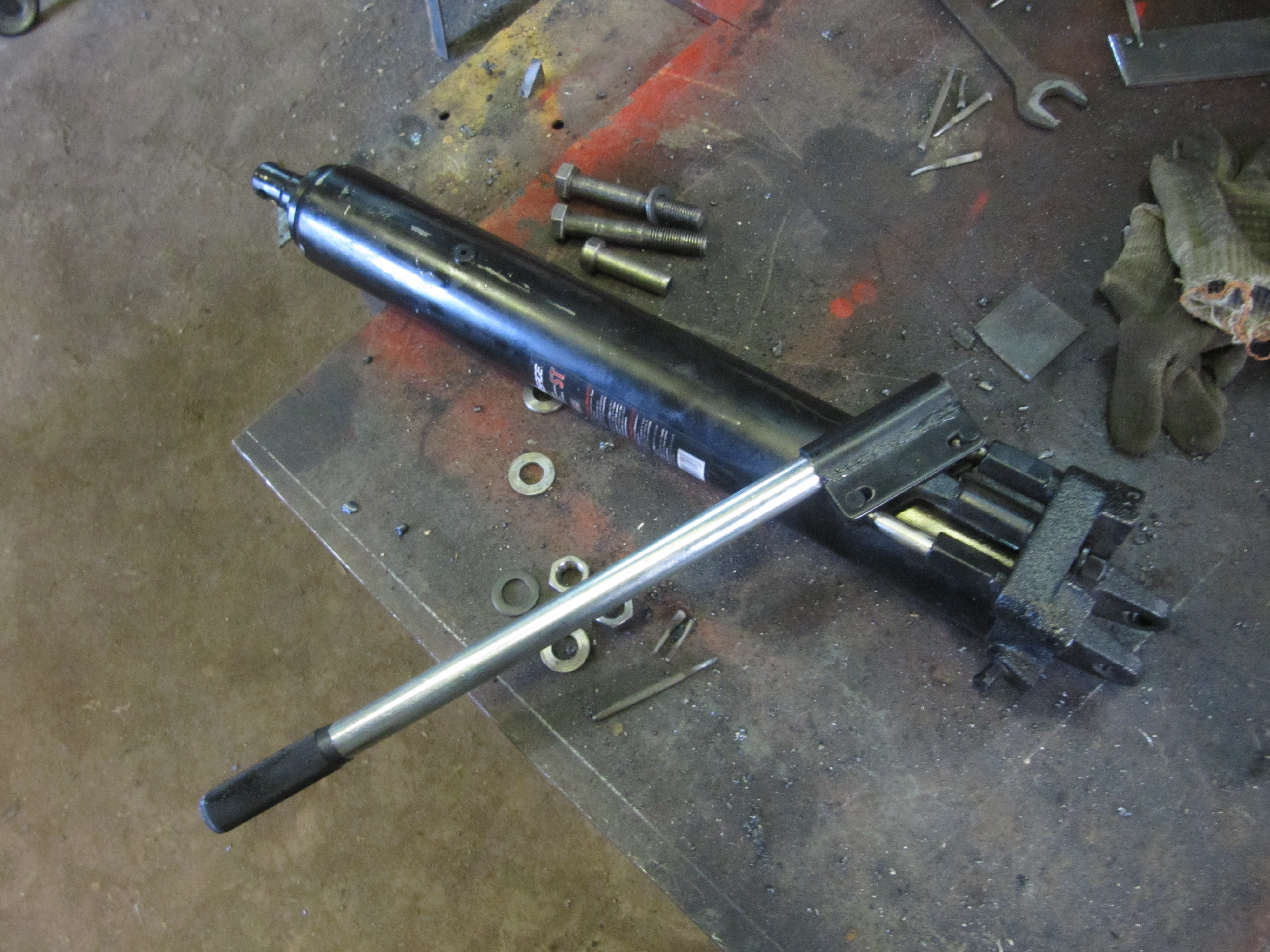

Вот ещё несколько фото. Гидроцилиндр Белорусский.  5 тонн. Оставил на верстаке и вытекло масло. Снял для заправки.

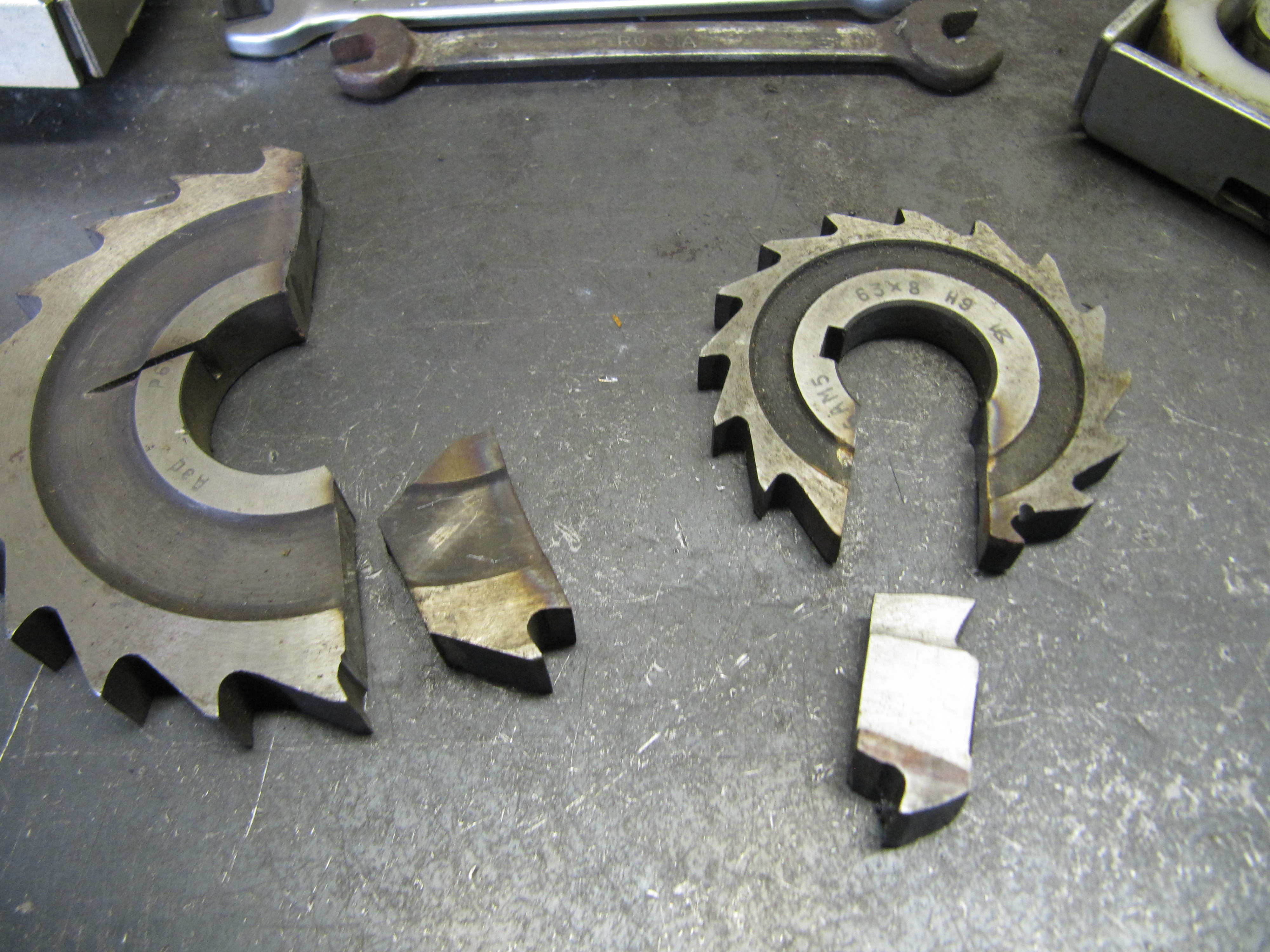

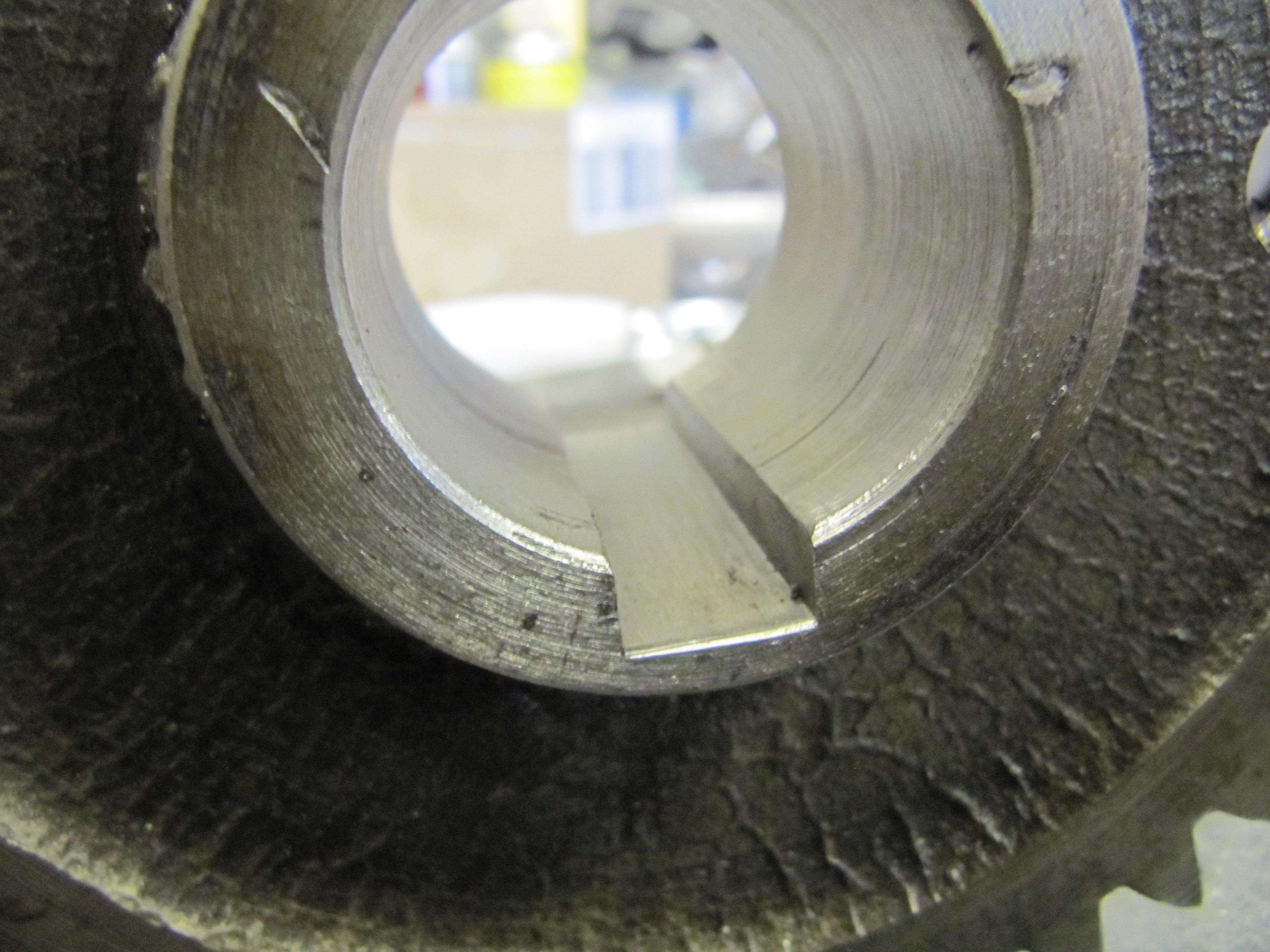

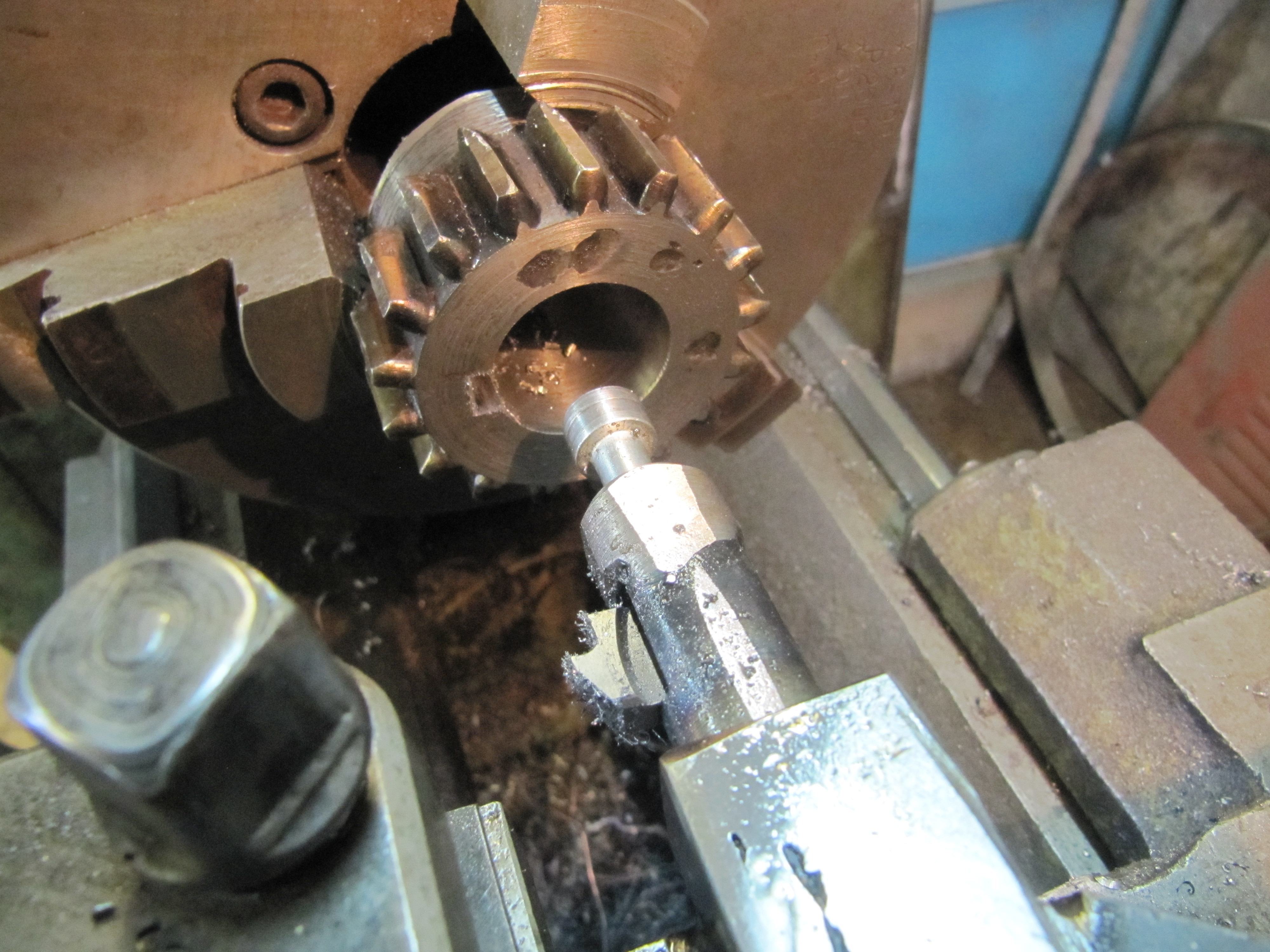

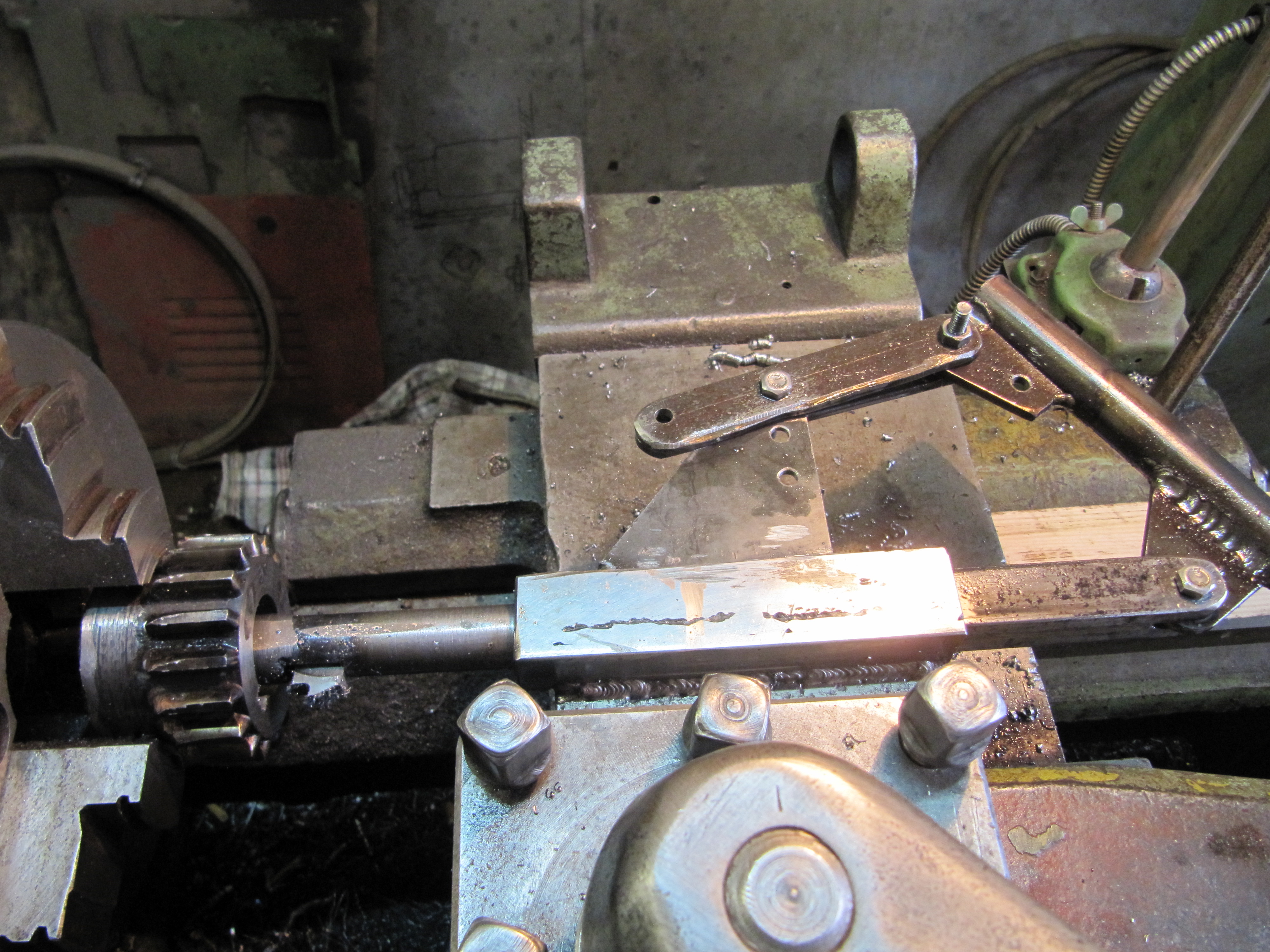

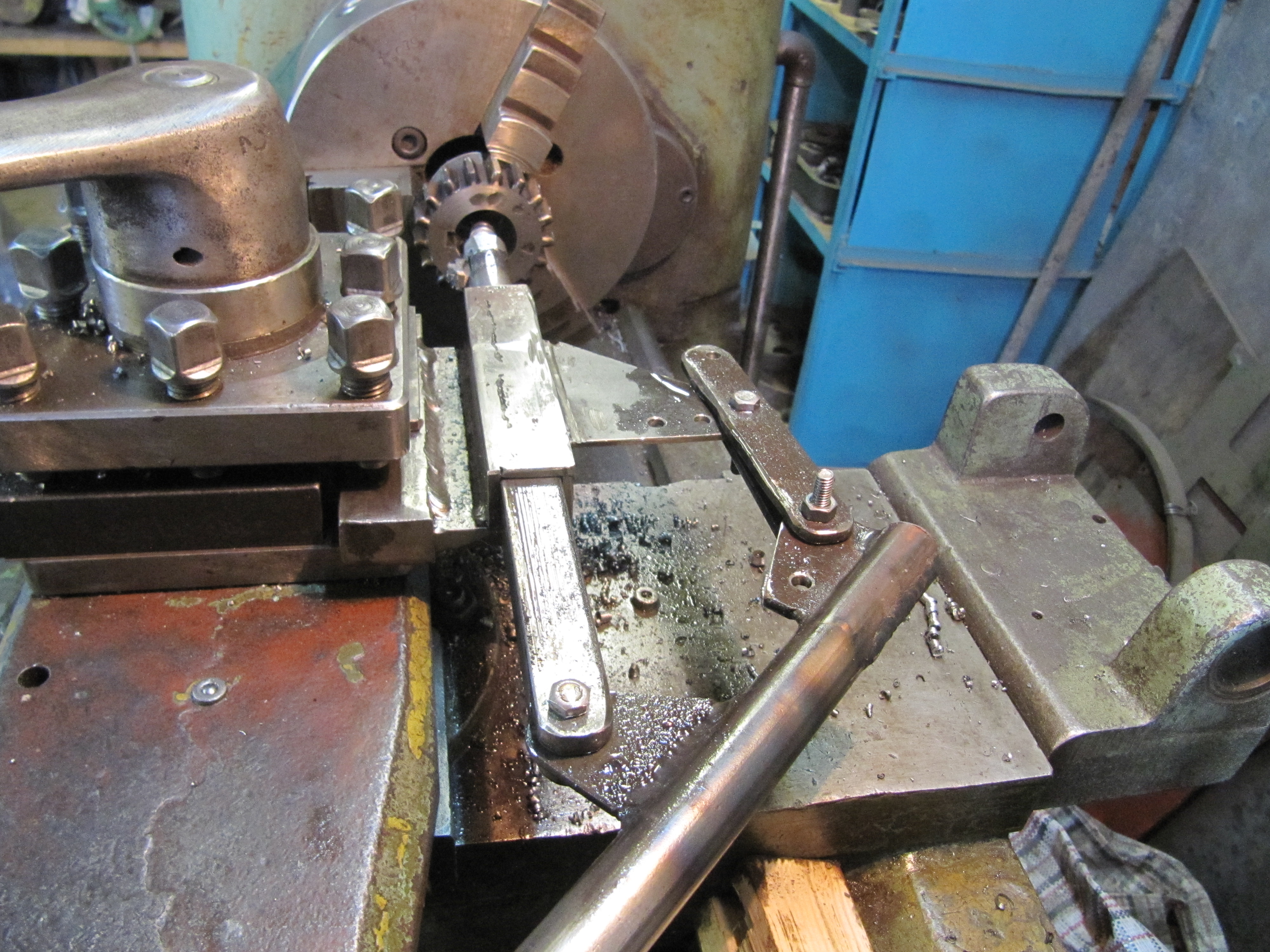

Ещё изготовил приспособление для набивки шпоночных пазов во втулках. Простое. Не заморачивался. Опробовал в деле. В качестве резцов применил зубья от фрез подходяшего размера. Сам не ожидал такого результата. Чисто и ровно. Станок не гробишь ручными подачами.

Ещё надёргал фото.https://forumupload.ru/uploads/000b/0b/c7/1224/t150777.jpg
