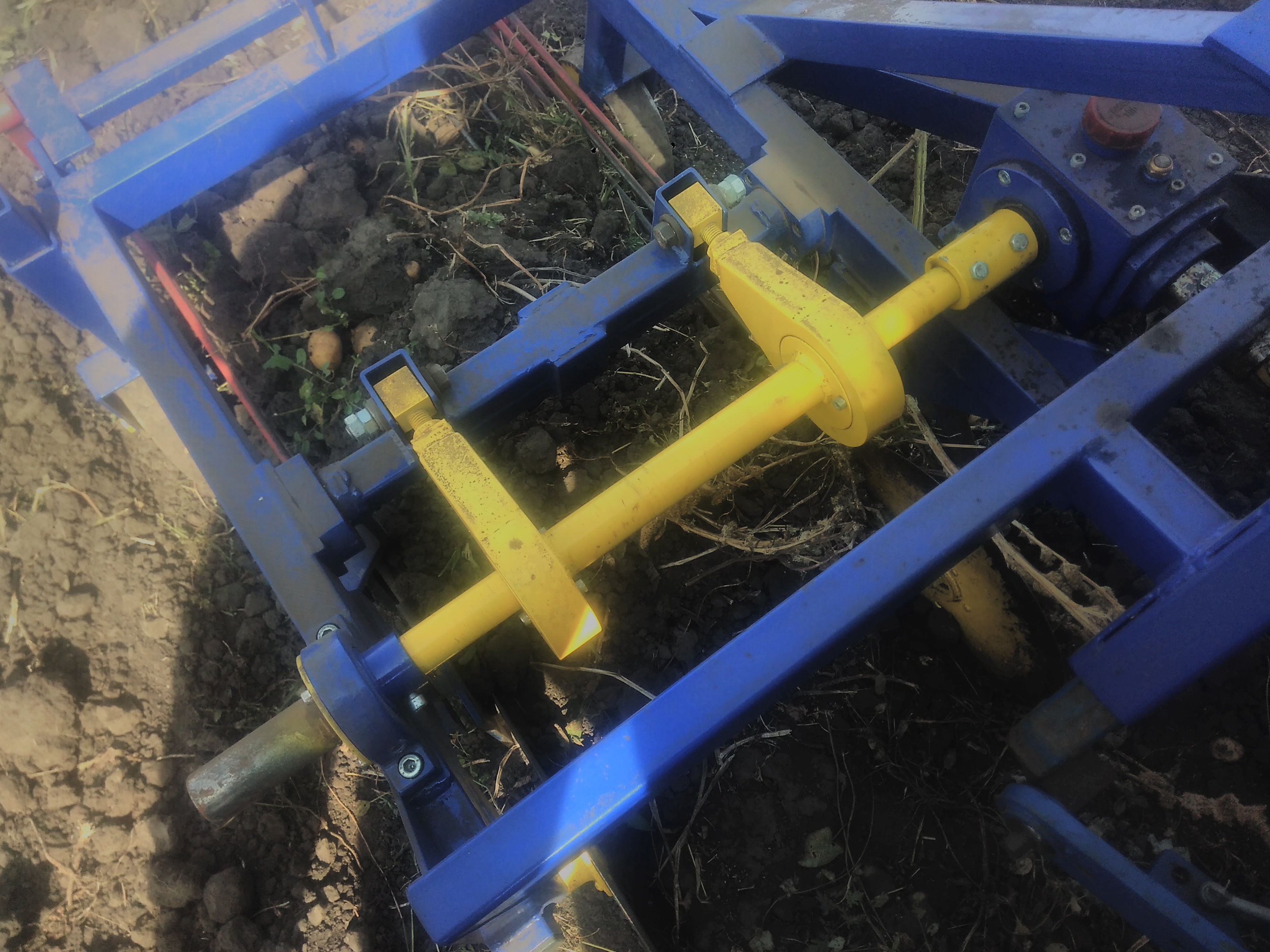

От какой техники были применены саленблоки? У меня от " Москвич -412".
Добрый вечер Иванович.
Так-же использовал сайлентблоки от Москвича, только 2140.
.На авто у меня прошли прим. 230 тыс км.
На авто на них действует только пыль, да и то если ехать очень-очень медленно,  при хотя-бы небольшой скорости, передние рычаги обдуваются  потоком встречного воздуха. На копалке они работают постоянно в песке. А песок, как Вы выше сказали ещё тот образив. Да и угол поворота нижнего сайлентблока на копалке наверное больше. Ну да ладно. Это не критично, если не будет больших объёмов работы.
встряхиватель лемеха будет мешать увеличению хода маятника. Тогда можно отогнуть  прутки немного вверх.
Этого делать однозначно нельзя. При работе, загнутые концы прутиков не должны выходить из грохота, иначе под них будет попадать картофель и камушки.
Второй вариант- пересверлить отверстия крепления опор маятника на 20 мм, и укоротить на то же расстояние тяги к лемеху и шатун.
Это можно. А можно и проще. К грохоту приварить пластинки с отверстием под нижний сайлентблок
https://cdn1.savepice.ru/uploads/2020/10/1/1ac265ea762b3c108084bc41bd8d8977-prev.png uploads
У вас палец эксцентрика переставляется в отверстия по спирали. Я правильно понял?
Верно. Палец это и есть эксцентрик. Он вворачивается в отверстия просверленные на разном удалении от центра вращения привода.
У меня так не получится.
Иванович. С Вашим станочным парком, разве нельзя сделать болванку диаметром 80-90мм и толщиной 20мм, со шлицевым валиком, плотно, на всю длину шлицев загнать её в шлицевую муфту редуктора и в трёх-четырёх местах прихватить сваркой???. Не верю. :no:

1 Заметил, что деревяшки, на  передней части грохота подпрыгивают, на выходе с грохота просто съезжают. Это говорит о том, что задняя часть, из-за более длинных рычагов подвески, хуже работает в вертикальной плоскости. Попробуйте переставить крепления верхних сайлентблоков, задней подвески, в ближние к редуктору отверстия.
2 Ход прутиков лемеха маловат для заросшего сорняками пласта. Можно просверлить отверстия для крепления рычагов, идущих от маятника к лемеху, чуть ниже, с таким расчётом, что-бы ход режущей кромки лемеха был 15 мм и 20мм. По ходу работы подбирать наиболее подходящий вариант. Лишние отверстия там мешать не будут.
Иванович. Вы говорите что удобно вытаскивать сорняки из грохота. А Вы не обращали внимания за что эти сорняки цепляются?. Может они не режутся по углам режущей кромки, или просто перегибаются на вертикальных участках лемеха? Когда забьётся, посмотрите в каком месте на лемехе этих сорняков большое скопление и они обязательно будут зацеплены за переднюю часть лемеха.
   Спасибо за поддержку, Николай!
Вы правы, картошка съезжает с грохота. И комья земли тоже. При работе с копалкой Переставлю пальцы. Хочу перенести теплицу на луговину и буду снимать дёрн копалкой. Что получится не знаю но пробовать буду.
   Ещё нашёл работу для копалки. Я уже писал в теме, что занимаюсь выращиванием овощей на узких грядках. Ширина их около 50 см. Появилась возможность просеивать, рыхлить грунт грунт перед посадкой. Я когда проверял копалку на вскопанном поле то заметил, что остаётся ровная и рыхлая полоса земли. Как раз этого результата я и добиваюсь граблями. За день грабли "умают" и молодого.
Была такая мысль. Я даже полосу- усилитель, по линии отверстий для рычагов, приварил сплошную. Вдруг придётся сверлить ниже отверстия. Это оказалось верным решением.

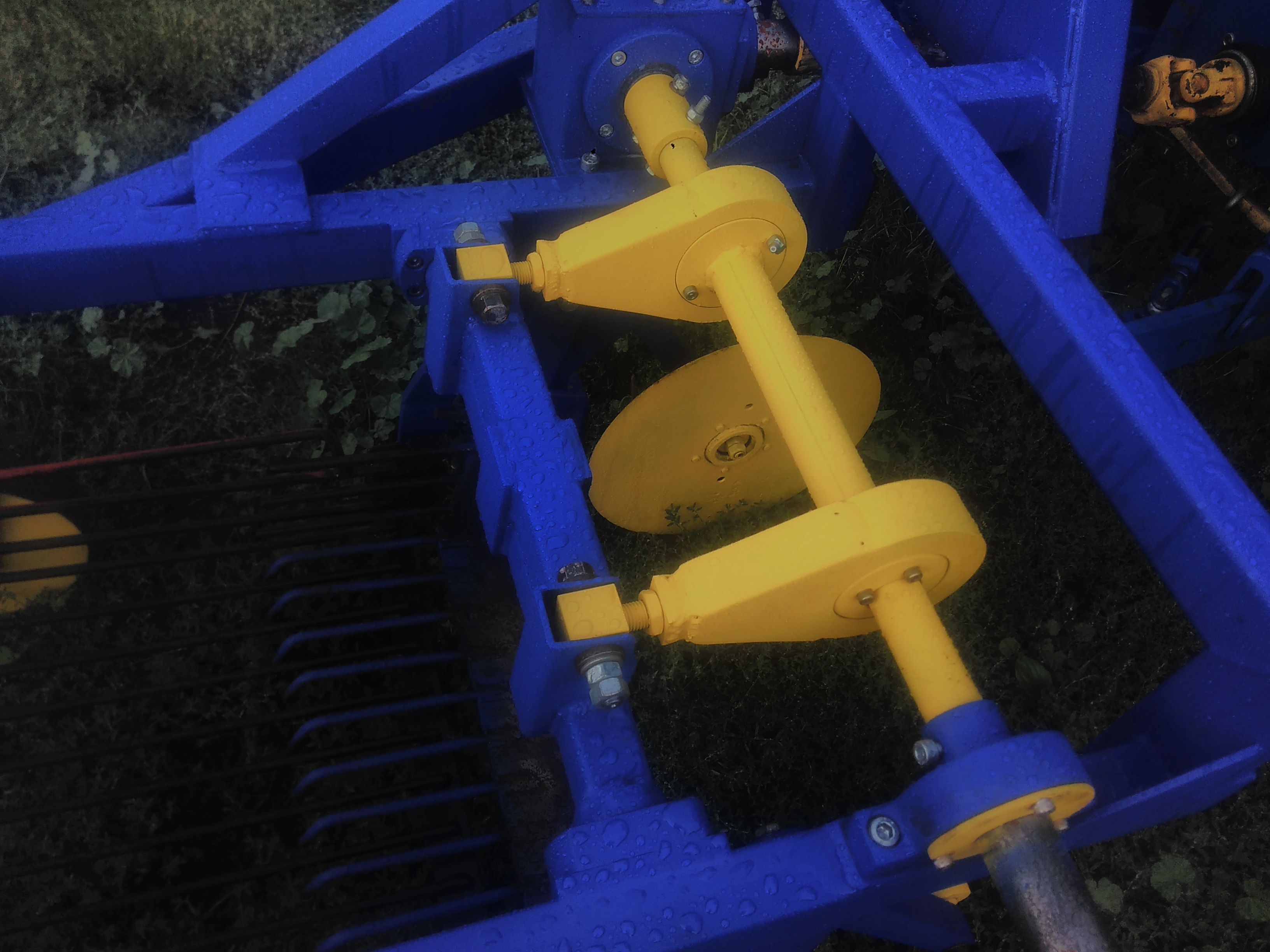

Как заметил сорняки сламываются на вертикальных сторонах лемеха.. Вы были правы предупреждая меня об этом.  Но их не много к счастью. В основном тонкие. Видимо всё таки толстые режет лемех. Он ещё острый.
Может диски поставить? Просверлить отверстия прямо в боковинах лемеха и  диски свободного вращения. а нижняя кромка чуть ниже лезвия лемеха. Правда в зазор будет попадать земля и сорняки. .....
669
Иванович. Даже тонкие но длинные создают очень большое сопротивление движению пласта. Можно установить диски. С толстыми, мягкими сорняками они справляются. А вот с тонкими и прочными (такими как вьюнок обыкновенный) не очень. Стебель у этого сорняка прочный как проволока. Он просто вдавливается в грунт но не режется даже диском. У меня, стойки дисков с наклоном. Заметил, если стебель вьюнка переползает по верху диска, тогда он не переламывается на трубе, а свободно скользит по ней. К следующему сезону буду пробовать изготовитьщ что-то типа стебле подъёмника на делителе зерноуборочного комбайна. На каким-то КТНе видел что-то подобное.
Николай, а диски нужно ставить на отдельные кронштейны или прямо к боковинам лемеха? В последнем случае они будут совершать колебательные движения и и резать стебли сорняков. А заглубление чуть ниже лемеха побудит диски к вращению и подрезке пласта в плотном грунте. Какое мнение у Вас по этому поводу?
Отредактировано Юрий (10 октября, 2020г. 19:37:51)
671
Делал и так и так.
Верно. Режут лучше.
Тоже верно. Если заглубление не большое, то режет только мягкие сорняки. Если заглублять больше, то диск уже не хочет резать твёрдый пласт нижней, не тронутой окучиванием почвы. Соответственно, так как копалка лёгкая, она катится на дисках и не хочет заглубляться.
