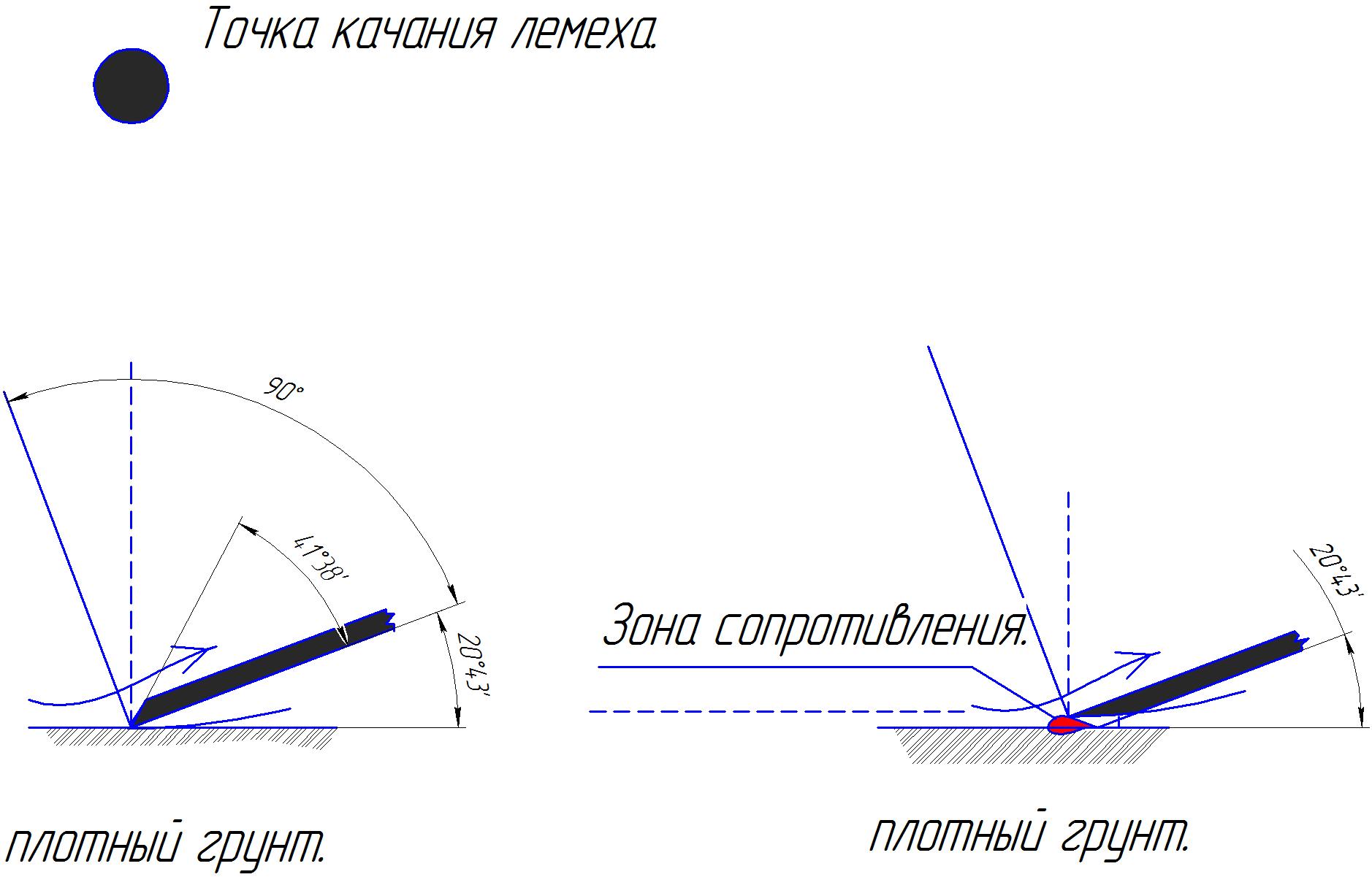

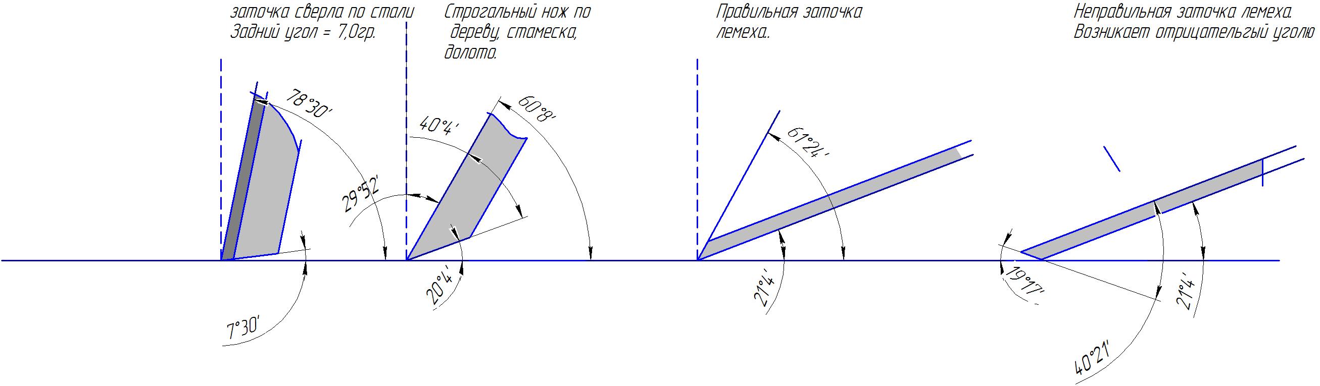

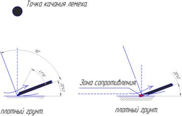

Хочу несколько слов сказать о заточке угла лемеха копалки. На рисунке показан вариант правильной, на мой взгляд, заточки. Представьте себе сверло, фрезу, строгальный нож. У всех, похожих по заточке инструментов, задний угол невелик. от 7 град до двадцати. Лезвие лемеха копалки входит в эти пределы чётко. Представьте себе их профили. На рисунке взят угол нижней плоскости лемеха которая образует, по отношению к земле, угол 21- 24 гр. Угол заточки около 40 гр. Значит передний угол резания около 27 - 30 град. к вертикали. Всё встаёт на свои места.
  При заточке лемеха снизу  заточная фаска создаёт сопротивление довольно большой величины которое снижает КПД мотоблока. Выражающееся пробуксовкой колёс, трудным заглублением в почву. Тряска при копке.
Во многих видео встречал рекомендации по заточке лезвия копалки со стороны почвы. СЧИТАЮ ЭТИ РЕКОМЕНДАЦИИ В КОРНЕ НЕ ВЕРНЫМИ.

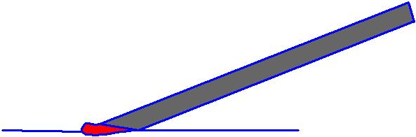

На чертеже есть графическая ошибка. Зона залитая красным цвето ( зона напряжения) А за ней сразу нет штриховки поперечного разреза ножа.
http://upforme.ru/uploads/000b/0b/c7/1224/t225337.jpg
604
Вот как должен выглядеть сечение лезвия при заточке снизу.
http://upforme.ru/uploads/000b/0b/c7/1224/t593666.jpg

То-есть фаска снимается всё-же снизу лемеха?Делается затыловка острия?.Если точить сверху,то он пойдёт в упор? Мне попадалась информация о угле наклона лемеха от 15 градусов и более, я стремился к 15 гр.Если точить только с одной стороны,то у меня получается или низ в сопротивление пойдёт ,а если верх,то лобовое ещё больше.Поэтому решил снять с обоих сторон,переднюю режущую и затыловку, движение ножа по радиусу к грунту,хоть ход небольшой,около 15-12мм на память..Ну и толщина лемеха у меня около 3-3,5 мм.Поэтому фаски короткие.Если металл толще,то проблема усугубляется соответственно.
Нет, Саша, только сверху. !  У меня чертёж сделан точно выдержав размеры и углы. Вот только заливка цветом и мои глаза подвели. На втором рисунке я выправил ошибку компа. . Оригинал с дуру не сохранил.
Начерчу новый чертёж и опубликую. Подожди пару часов.

Я понял,не теряйте зря время.Но верхний вариант смущает,лобовое сопротивление кромки большое будет.Хотя тут от земли зависит,у кого-то и пруток плашмя в землю лезет!!У меня так себе середина на половину земля.Толщина лемеха удачная,дёрн режет нормально,значит и в борозде пойдёт.

Я уже начертил. Все углы даны точно.

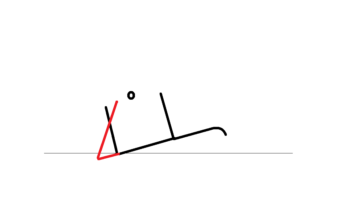

Несколько замечаний
Грохот.
Не знаю ваших сорняков, но за прутик на выходе из грохота они могут сильно цепляться.
"Пузо" на лезвии можно и убрать.
Мешать оно не будет, а вот боковины у Вас будут напрессовать под себя сорняки. В работе они будут идти как нарисовано чёрным цветом ( вид с боку)
http://upforme.ru/uploads/000b/0b/c7/3452/t349115.jpg
... а должны идти как нарисовано красным цветом, что-бы сорняк поднимался в верх и увлекаемые землёй сваливался в грохот.
Заточка лезвия выполнена изнутри.
Юрий. Поверьте наслово, почва очень быстро сделает свою заточку. :yep:

Ну вот,а теперь не хватает рисунка с двумя сторонами заточенными,там будет выглядеть все намного практичнее!Опять-же,как станочник вы должны понимать,что металлорежущий инструмент и просто ножи кухонные,имеют разную функцию и заточки.Нож разделяет толстые пласты,а резцы складывают тонкий слой.Ну да ладно,я за двухстороннюю заточку!
Привет!
Спасибо за толковые советы. Если всё будет так, то болгарка под рукой и будем резать к чёртовой матери не дожидаясь перетонита..... Отрезать не добавить.

А снизу сама земля заточит и скруглит , притупит лезвие. Почва- хороший слой абразива.
  Где то в справочнике по тракторам читал, что при притуплении лезвия лемеха плуга R=2,5 мм. тратится до 50% мощности двигателя трактора. Вот почему так внимательно отнёсся к заточке лемеха копалки. Мои 14 сил тратить надо осторожно!!!
Я однажды решил, что сорняки в проходах между грядок проще срезать совковой лопатой чем плоскорезом   " Фокина" ..... Заточил лопатку снизу и был удивлён как она летает над сорняками...сшибая только вершинки. Заточил изнутри и всё пошло хорошо. Только ручку пришлось удлинить на пол метра. Легче спине.

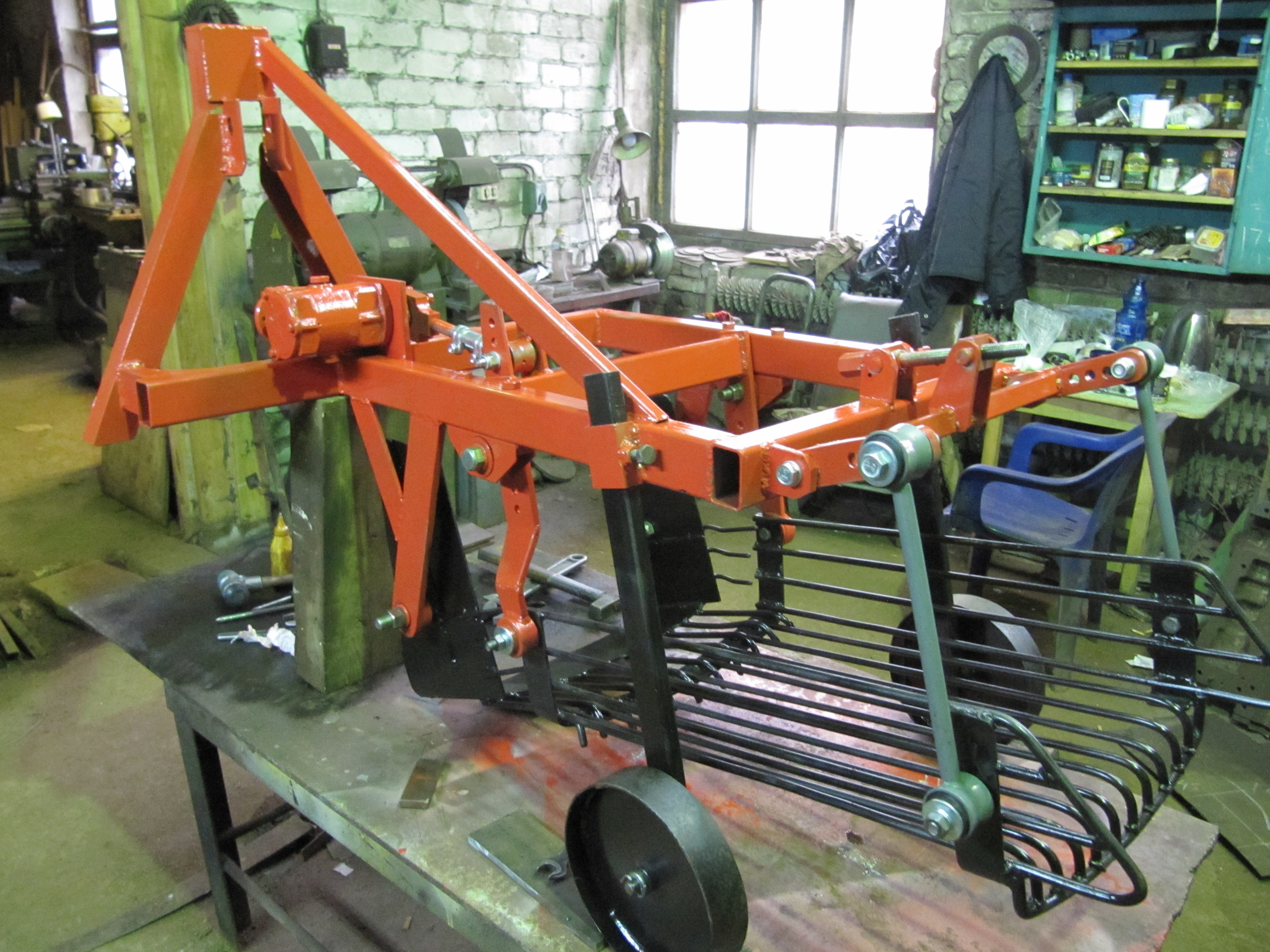

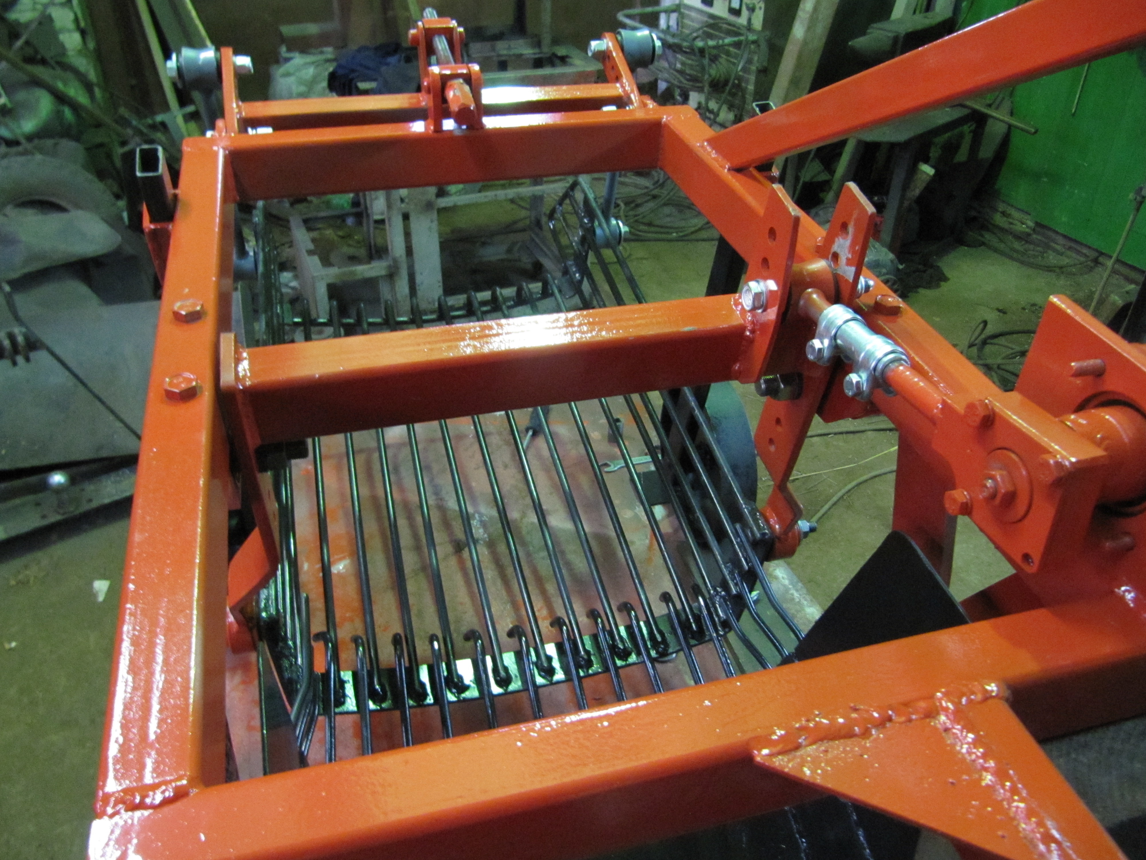

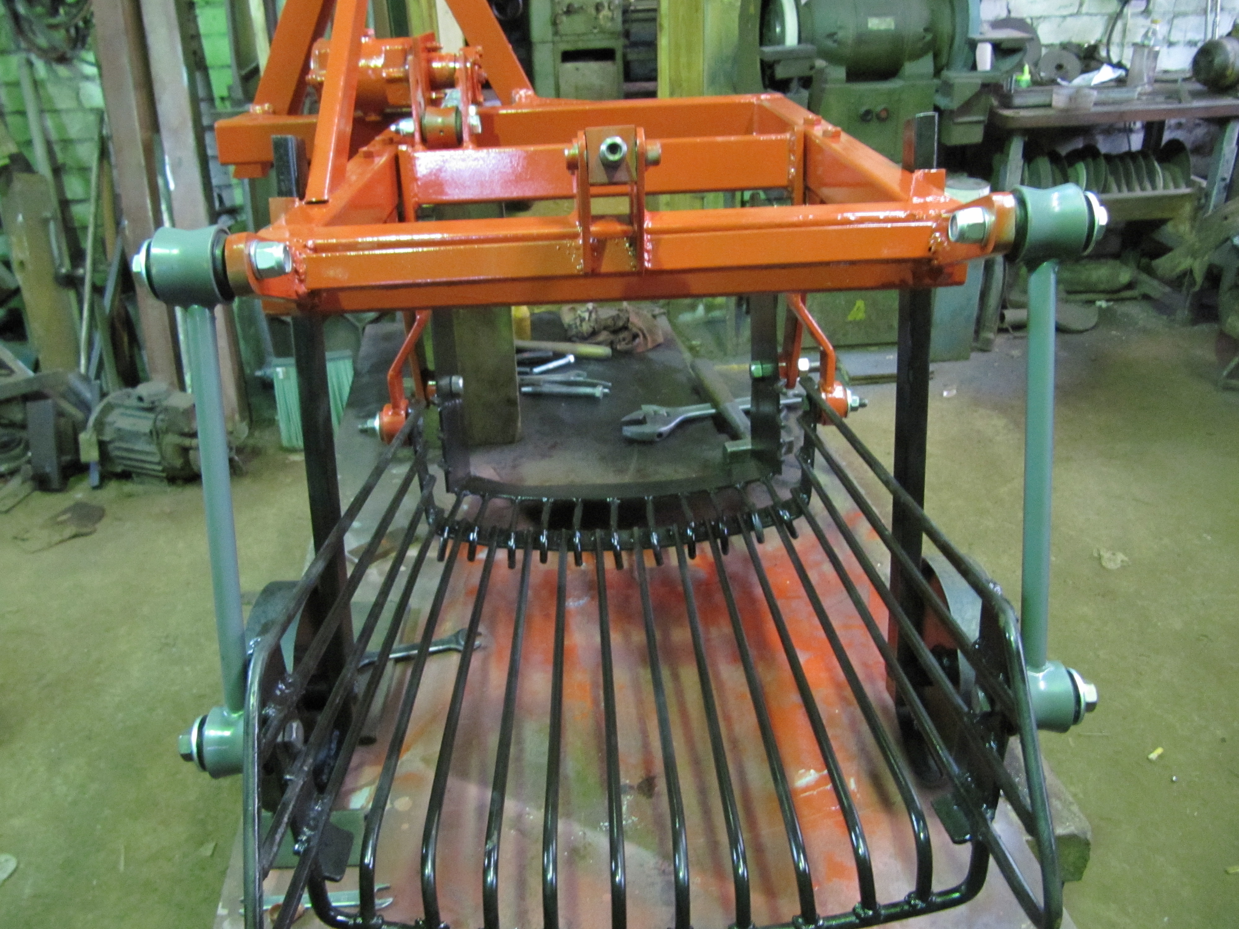

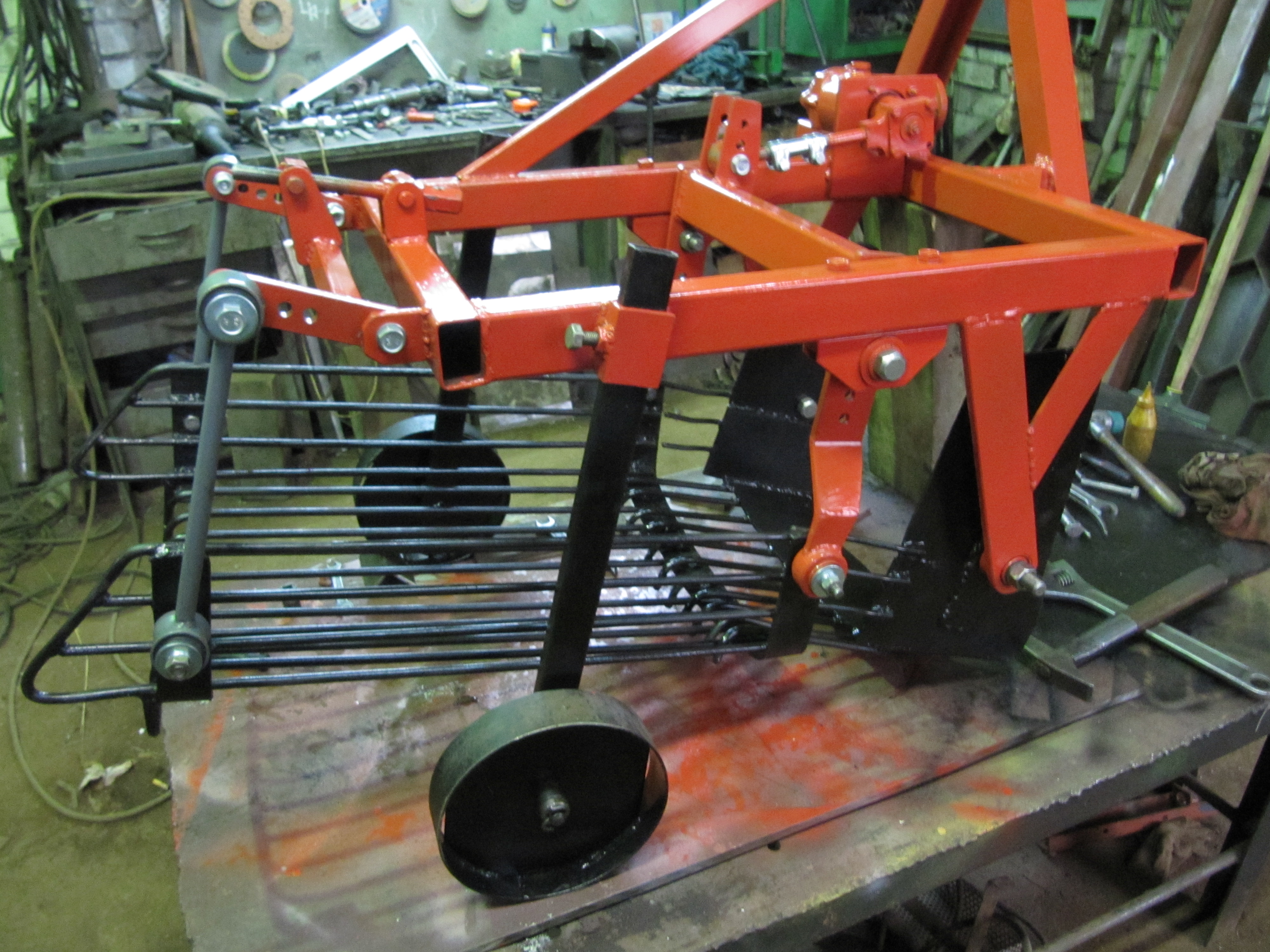

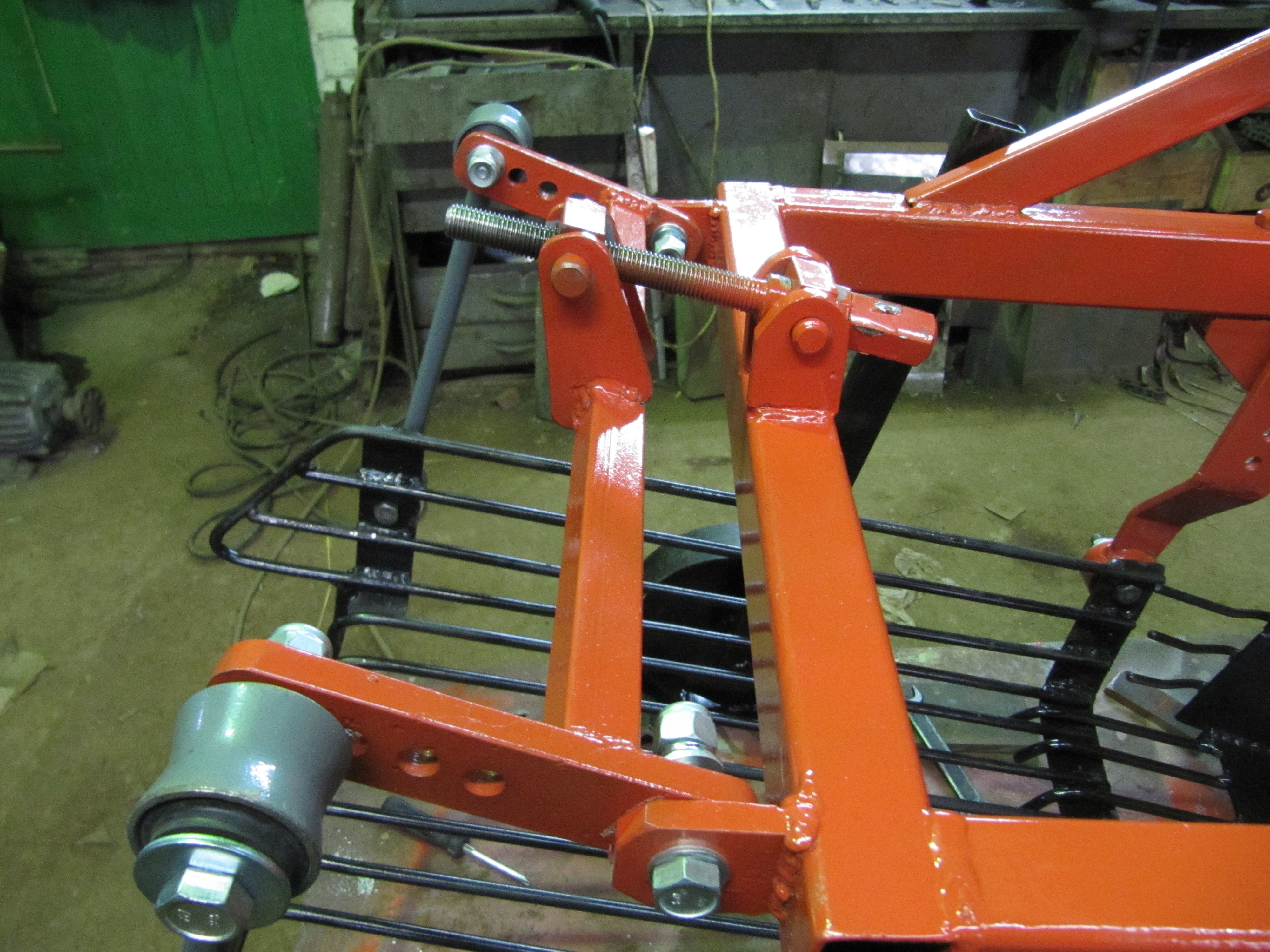

Сегодня собрал копалку в кучу.  Всё сошлось чётко. Имею в виду колебания грохота и лемеха.
http://upforme.ru/uploads/000b/0b/c7/1224/t380022.jpg
http://upforme.ru/uploads/000b/0b/c7/1224/t690052.jpg
http://upforme.ru/uploads/000b/0b/c7/1224/t173680.jpg
http://upforme.ru/uploads/000b/0b/c7/1224/t754467.jpg

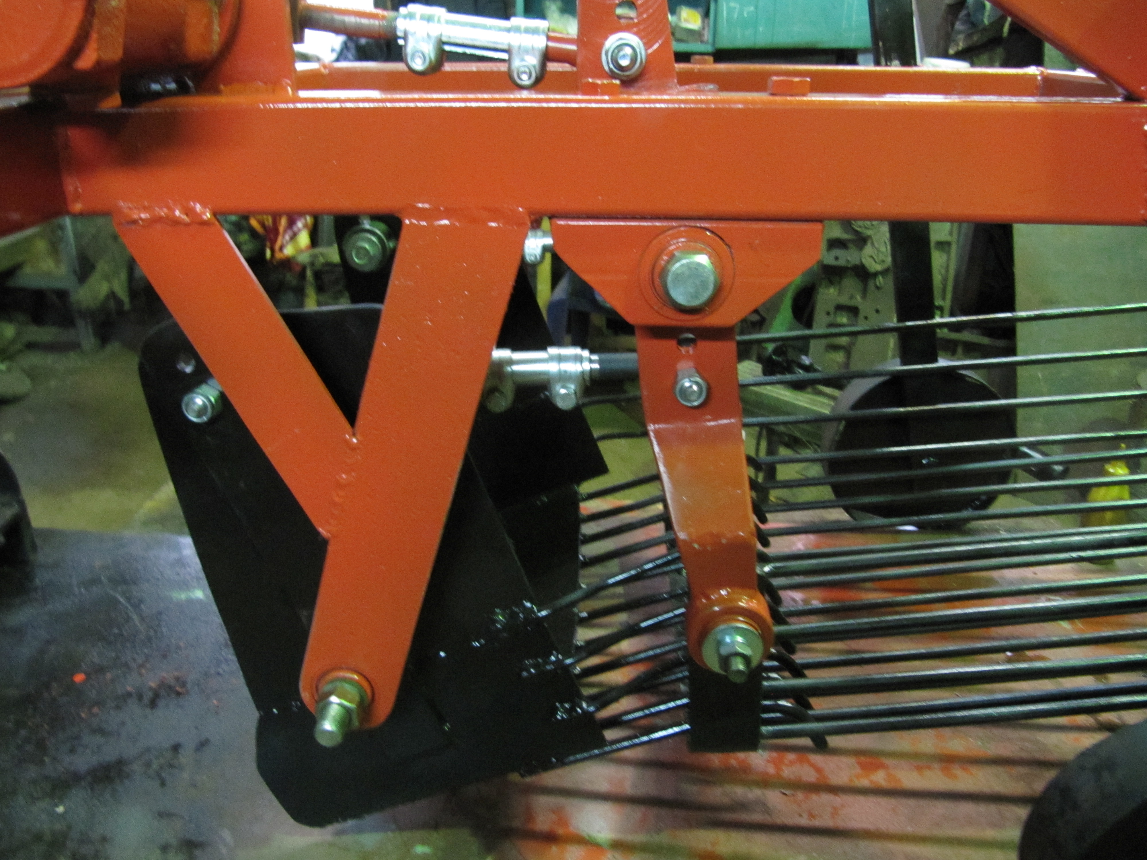

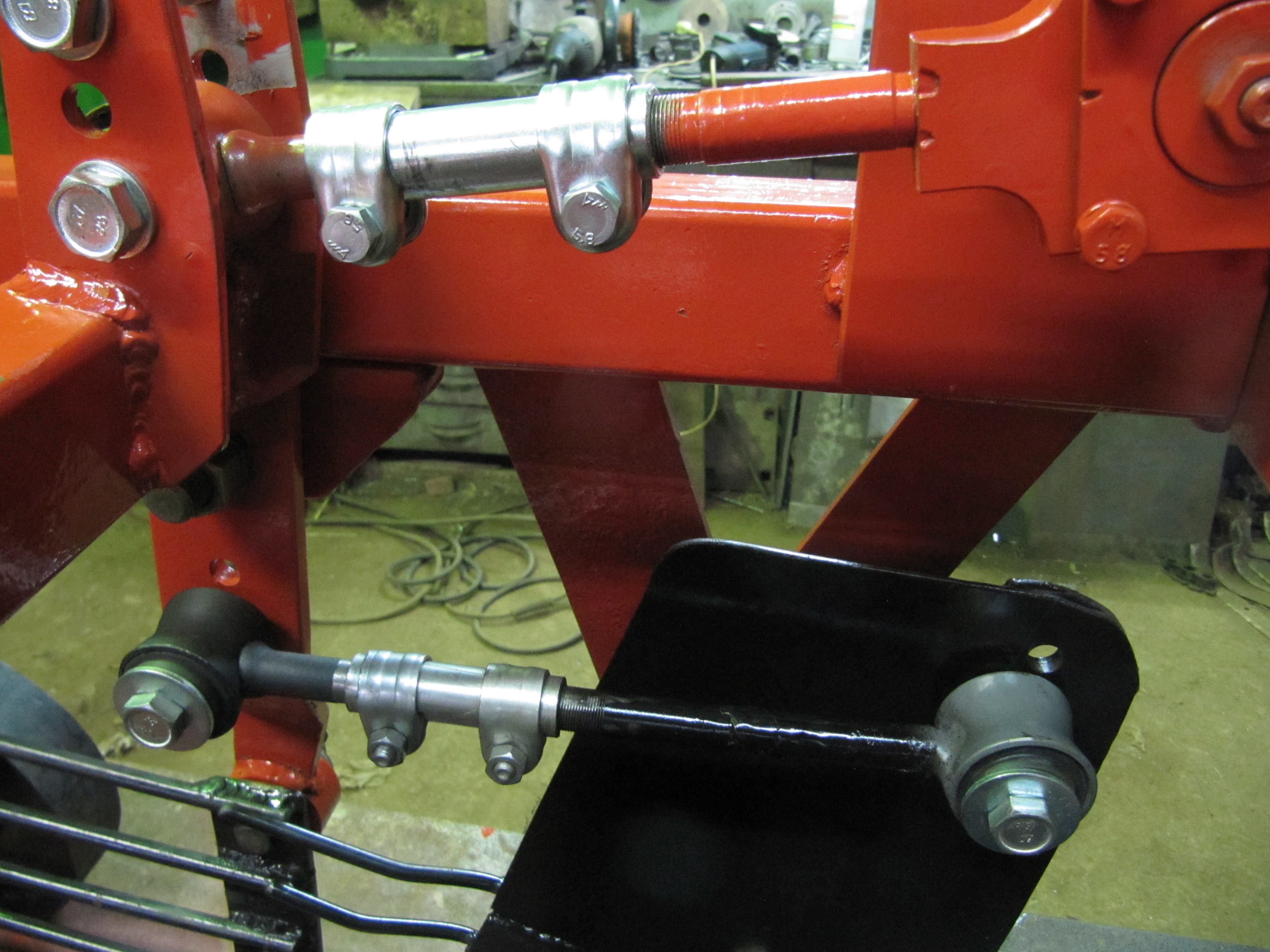

На этом фото узел шатуна и тяги к лемеху.  Если переставлять малую головку шатуша по отверстиям вверх- будет меняться ход грохота. Удлиняя или увеличивая длину шатуна - будет  меняться положение грохота относительно вертикали. О тягах регулируемых к лемеху вы сами знаете что меняться будет.

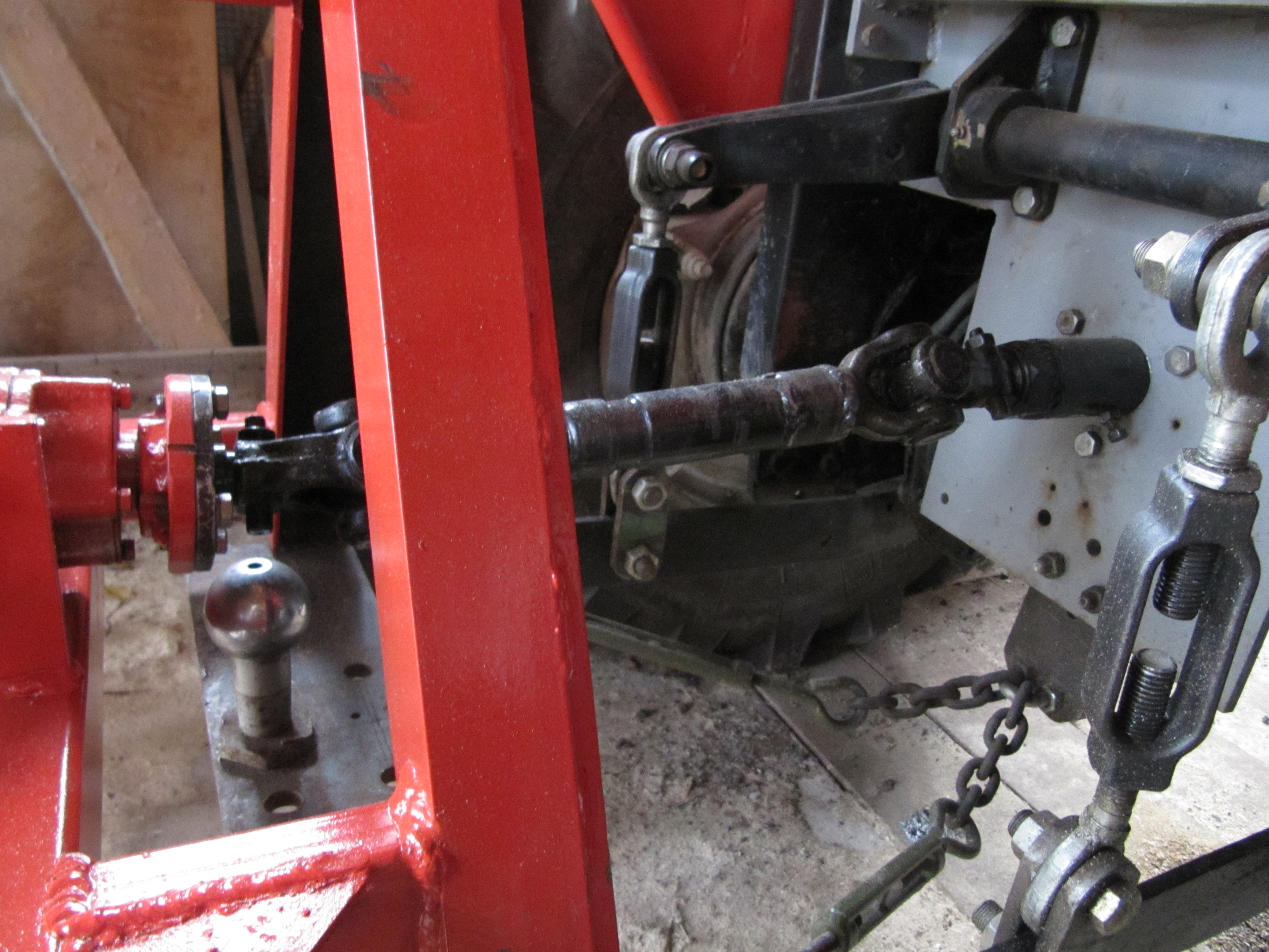

Завтра в деревню, в глушь к чёртовой матери! Буду знакомить с трактором и и пробовать. Не забыть только масло залить в редуктор.
http://upforme.ru/uploads/000b/0b/c7/1224/t425647.jpg
http://upforme.ru/uploads/000b/0b/c7/1224/t666176.jpg

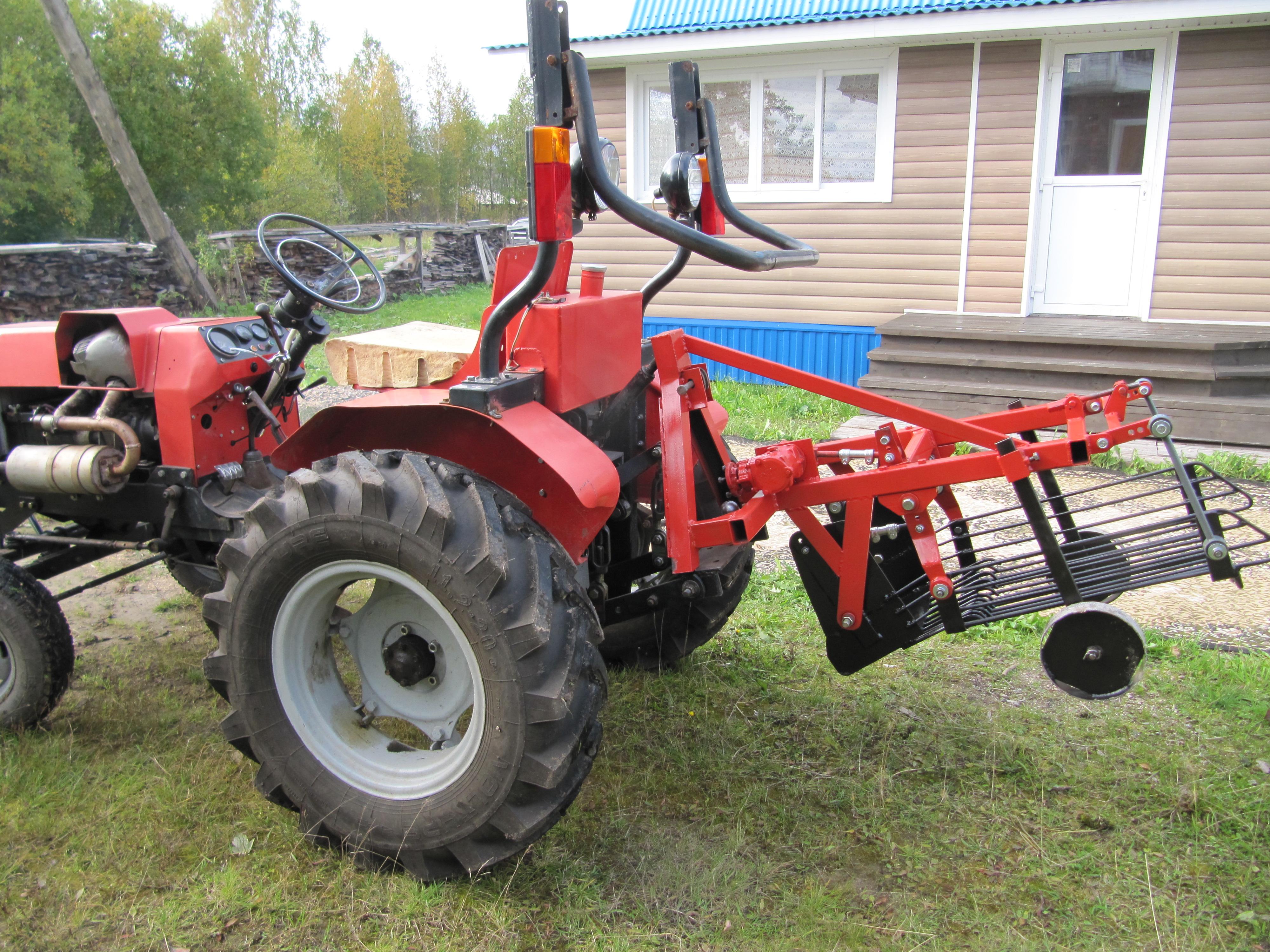

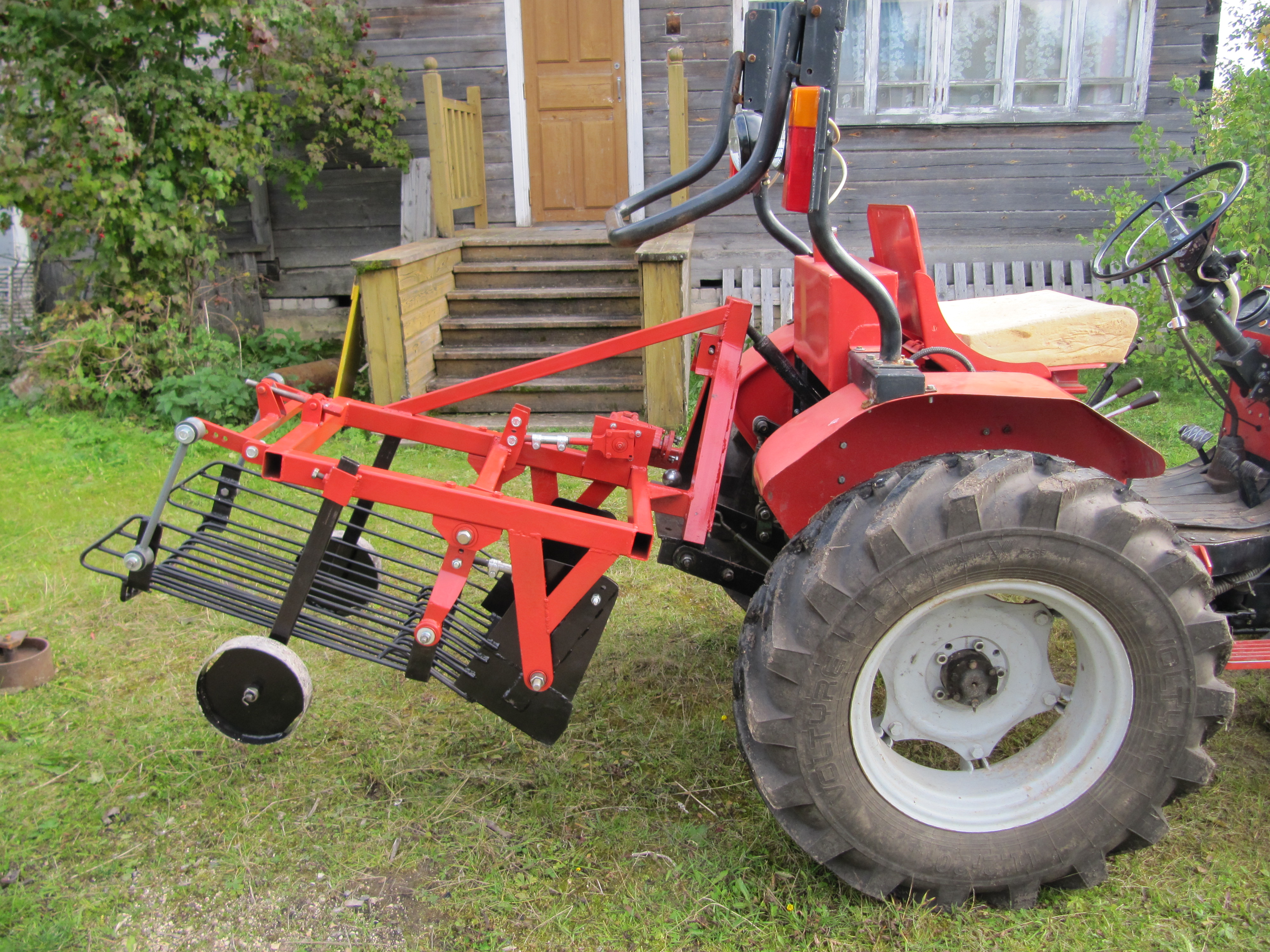

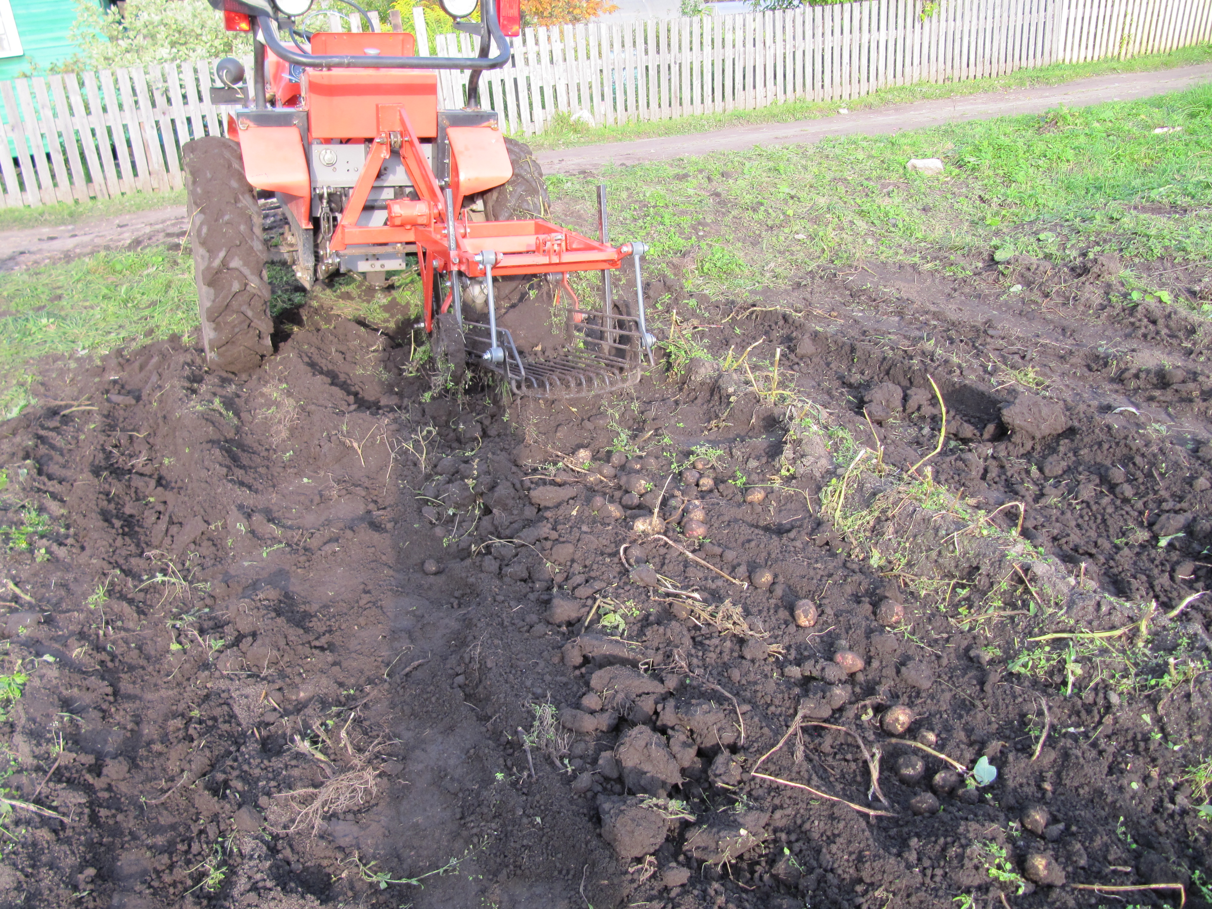

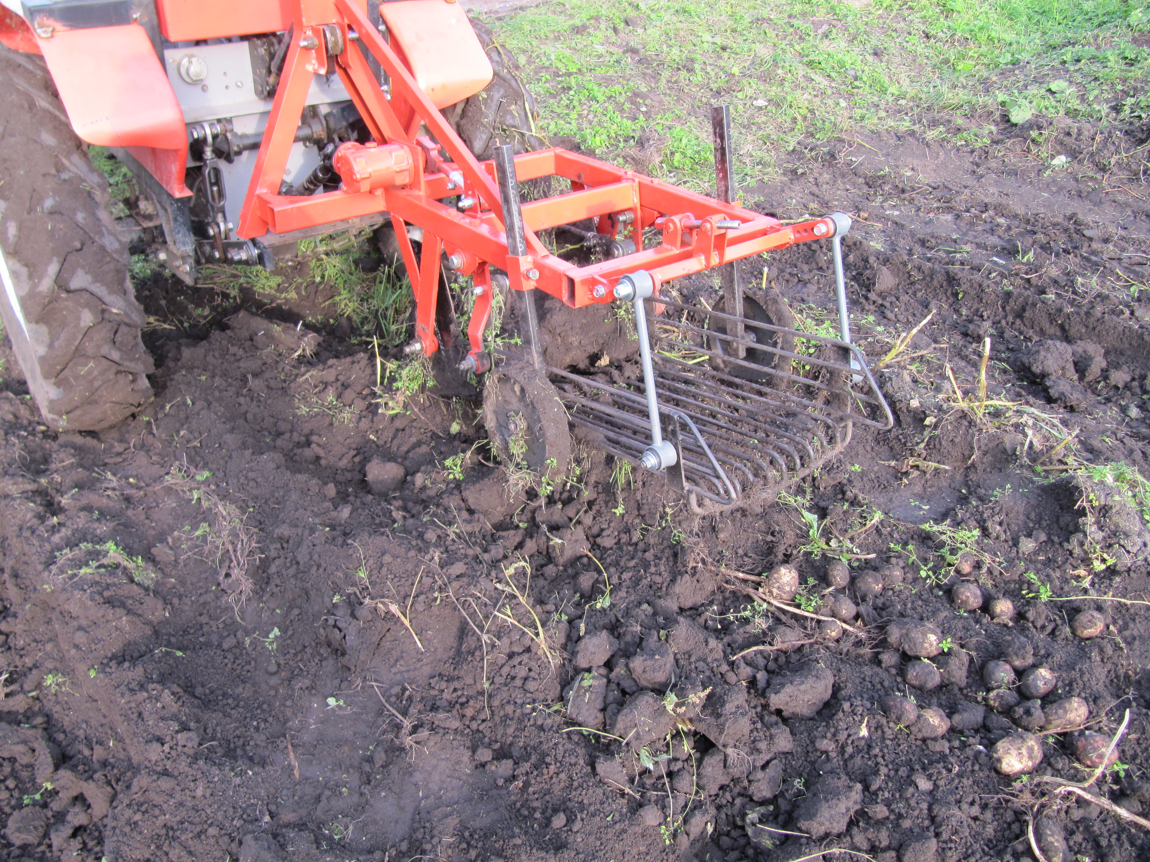

Испытал агрегат в работе. Выкопал картошку.... Всё работает вроде нормально. Жаль, земля сырая. Сжимаешь горсть земли и сырая ладонь. У еас прошли дожди недавно. Картошка посажена глуьоко.  Садил в борозды и заделывал граблями.  Есть нестыковки по настройке.  Кардан оказался длинноват на 5 см. Резали и варили. Оборотов маловато. Так мне кажется. Итог.
Испытания прошли удачно. Дочь моя старшая сказала, что хорошо всё. Довольна. Мы с ней вдвоём порхались в поле. С 13 ч. до 16 ч всё закончили.
  Трясёт трактор копалка сильно особенно на больших оборотах. Фала пластиковая отвалилась даже.
А видео в работе есть? Лучше один раз посмотреть, чем сто раз услышать)).

Навеска с помощью адаптера понравилась. Подкатил, поднял, вставил палец и - готово!

Видео в работе не снимал. Никого рядом не оказалось из тех кто может это делать. А короткое, со своим бормотанием, снял. Ещё не обработал. Устал. Не привык к агрегату ещё. Нервничал.
При первом включении в работу посыпались болты которые затягивал!!!  Ходил за шайбами и гайками к даче. Дошло! Детали все крашены! Затяжка получилась со смазкой из краски. Принёс гайки, затянул , и снова ослабли саленблоки. Ещё раз и всё встало . Понервничал.....
